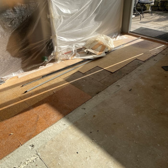

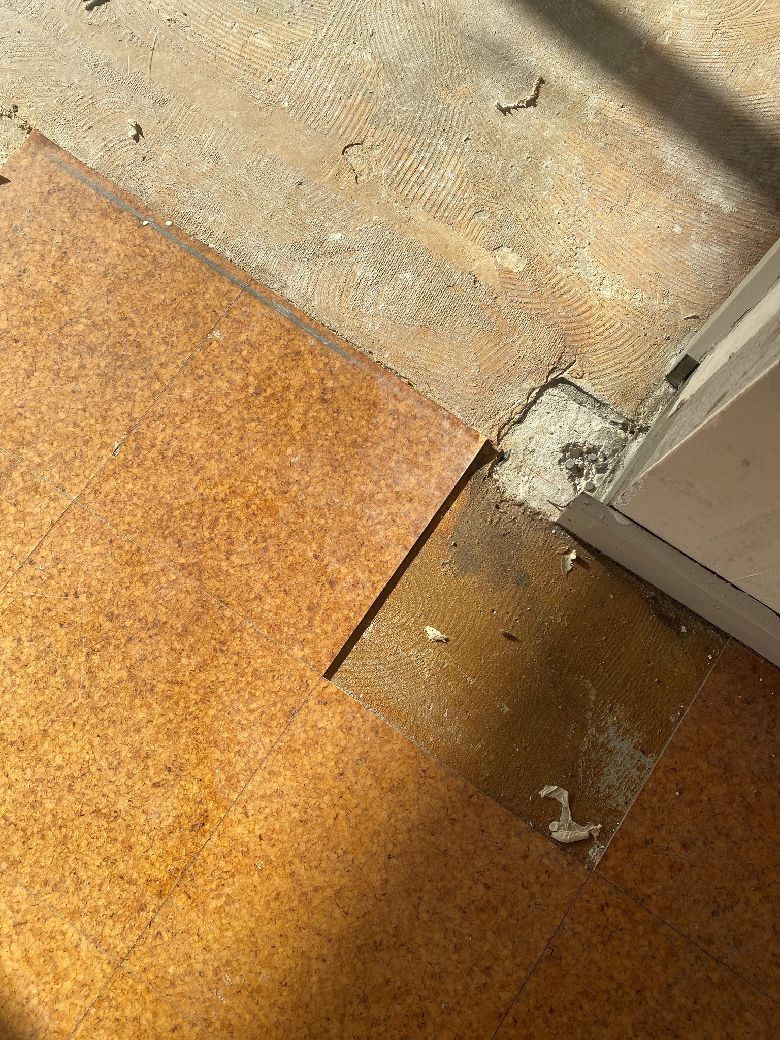

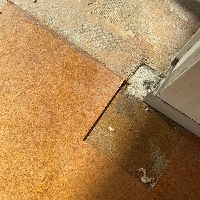

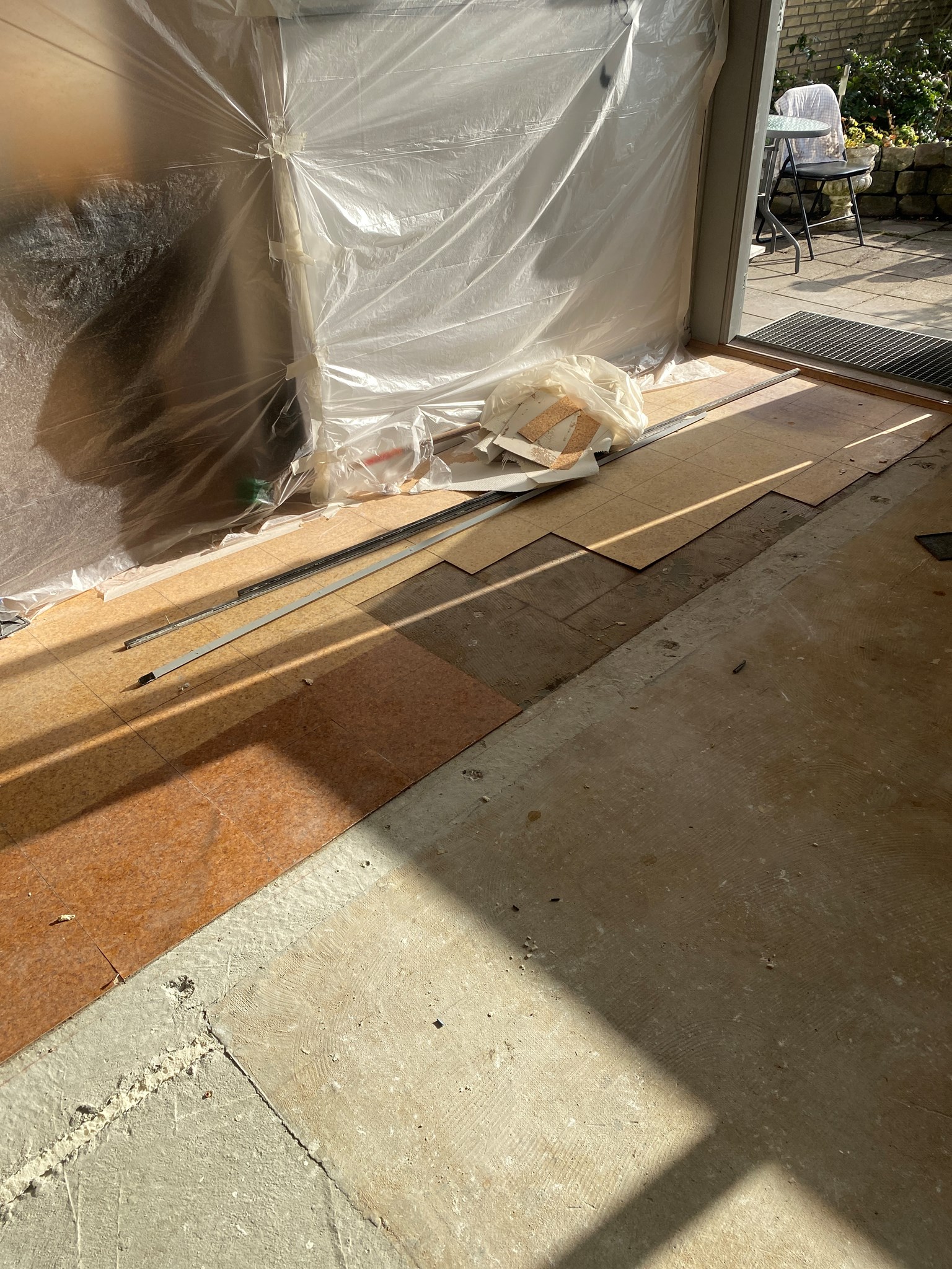

Hvordan får man kork gulv af beton gulv!?

Svaret på dit spørgsmål er at kork er limet ned så du skal have fat på en gulvstripper. Det vil sikkert også være nødvendigt med en afslibning bagefter afhængig af hvad det skal ske når korken er væk?
https://www.silvan.dk/produkt/taeppestripper-210-mm-4-timer-8820-9851166
/BOFH
je_ns skrev den 26-10-2024
Lej en gulvstripper, den er det mest effektive, til at få det hele fjernet med.
Findes i forskellige størrelser...
