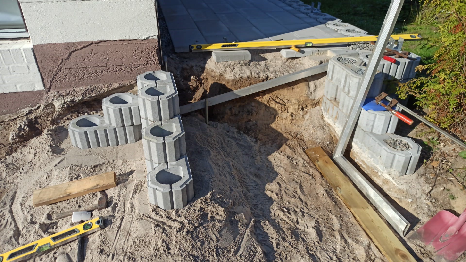

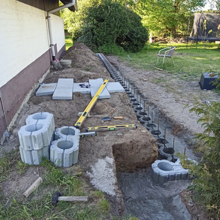

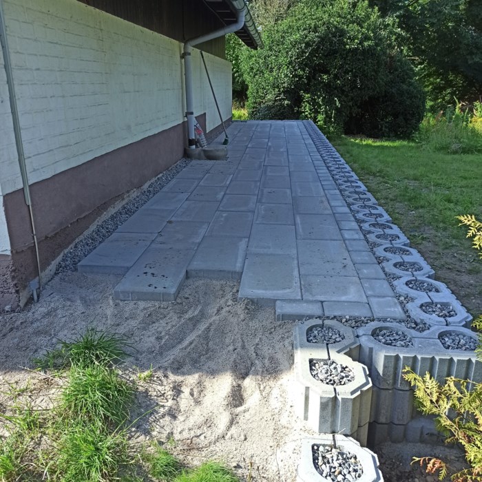

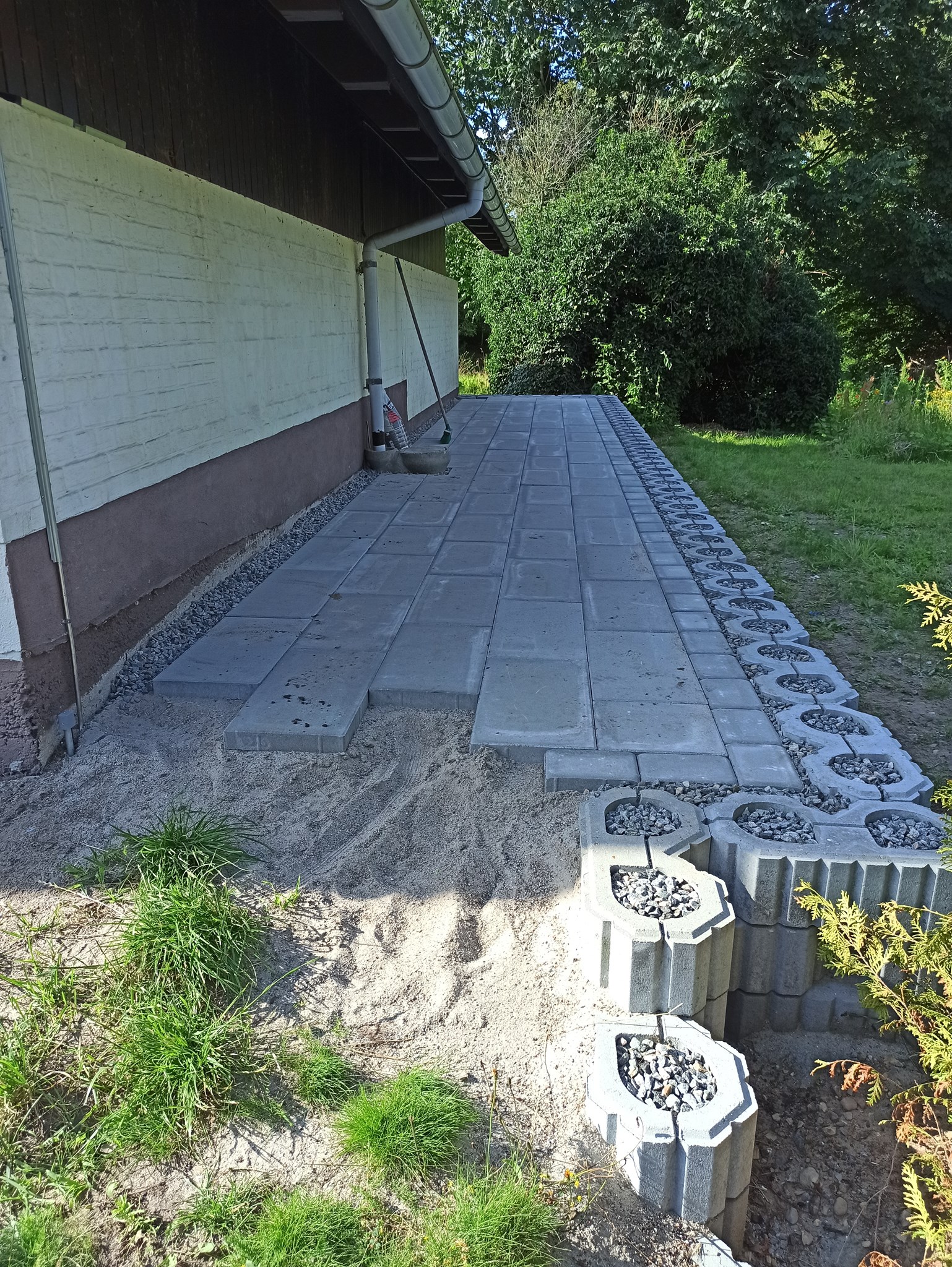

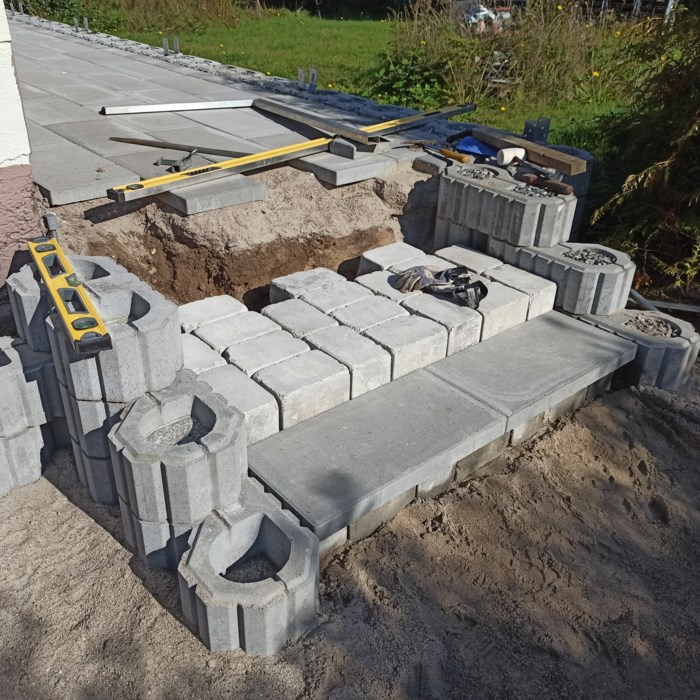

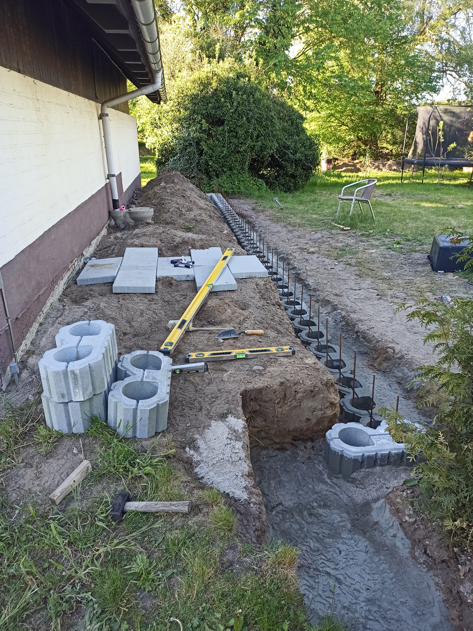

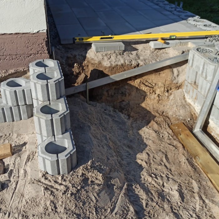

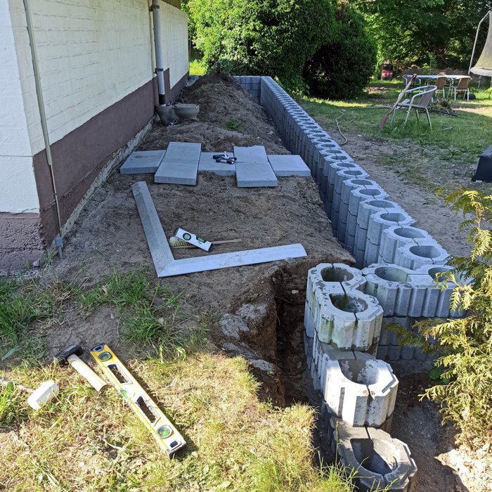

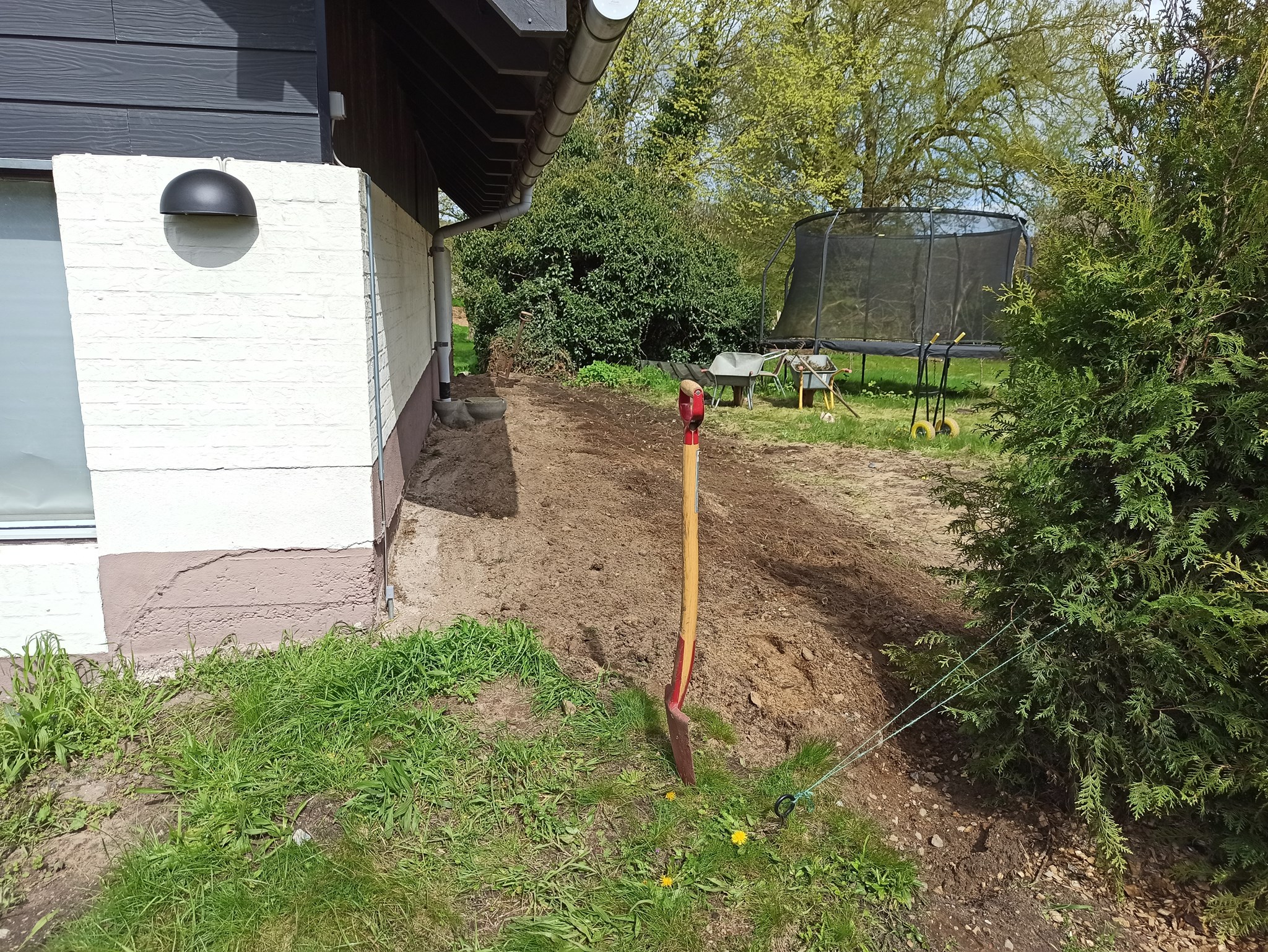

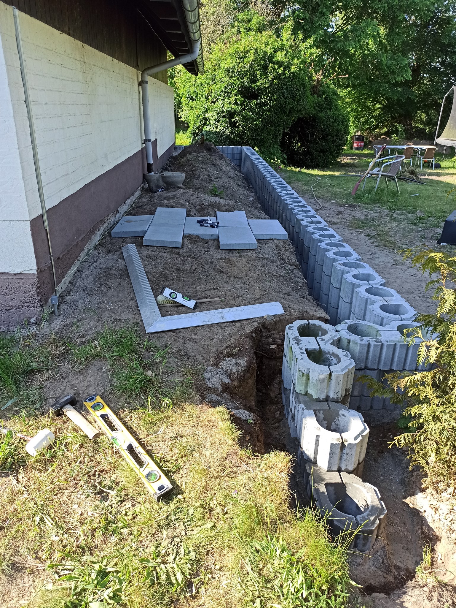

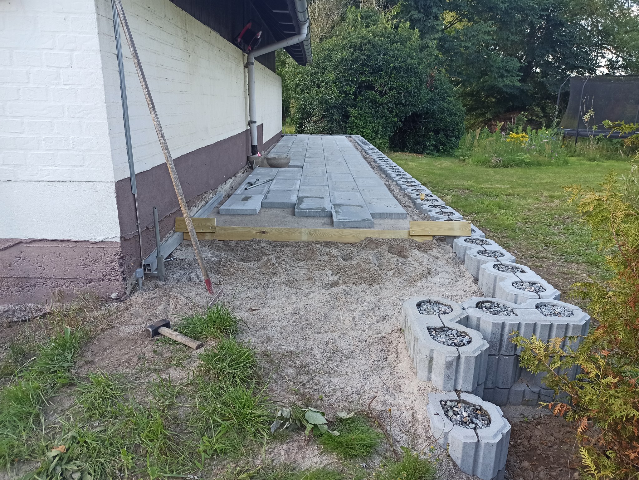

Efter et par års frustration over at skulle vedligeholde "græsplæne" og en gammel stensætning langs den ene side af huset, blev idéen om en vedligeholdelses fri støttemur og flisebelægning endelig ført ud i livet.
Det er givetvis nok ikke den mest brugbare flise terrasse man har set, men det pynter og holder sig selv.

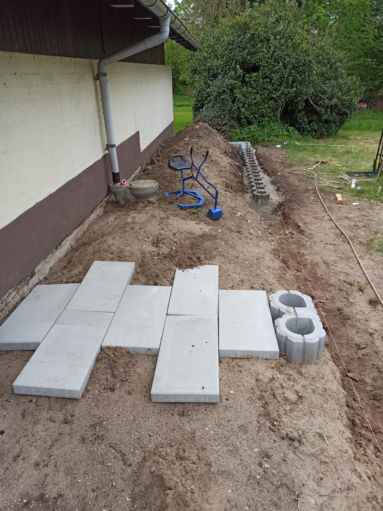

Det hele er foregået manuelt, vi startede tidligt i foråret og er gået lidt til og fra projektet i løbet af året.

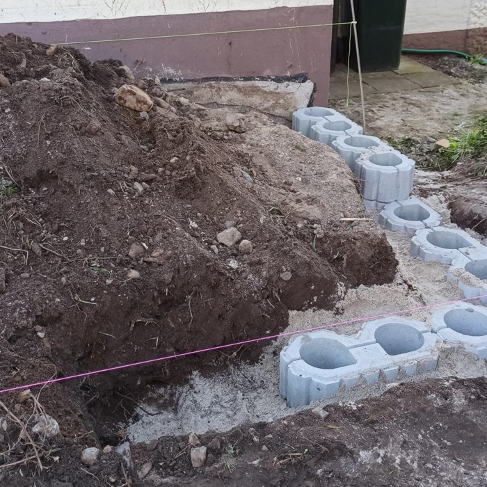

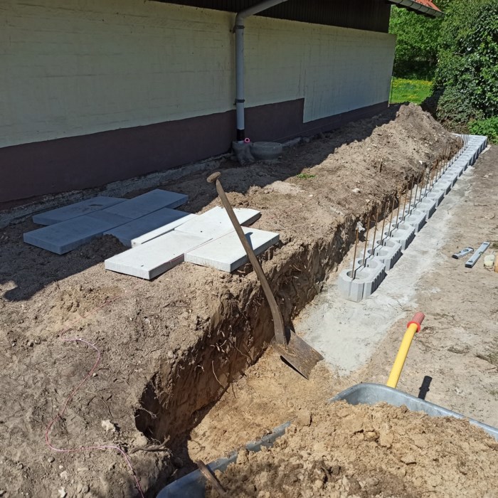

Hele muren er armeret og fyldt med beton og langsiden er derudover også sat i beton.
Der mangler stadig et træ hegn langs toppen af muren, men der er gjort klar med stolpebærer til dette.
Og når vi engang når til det, så har vi hele arealet nede foran gavlen som også skal belægges med samme fliser.

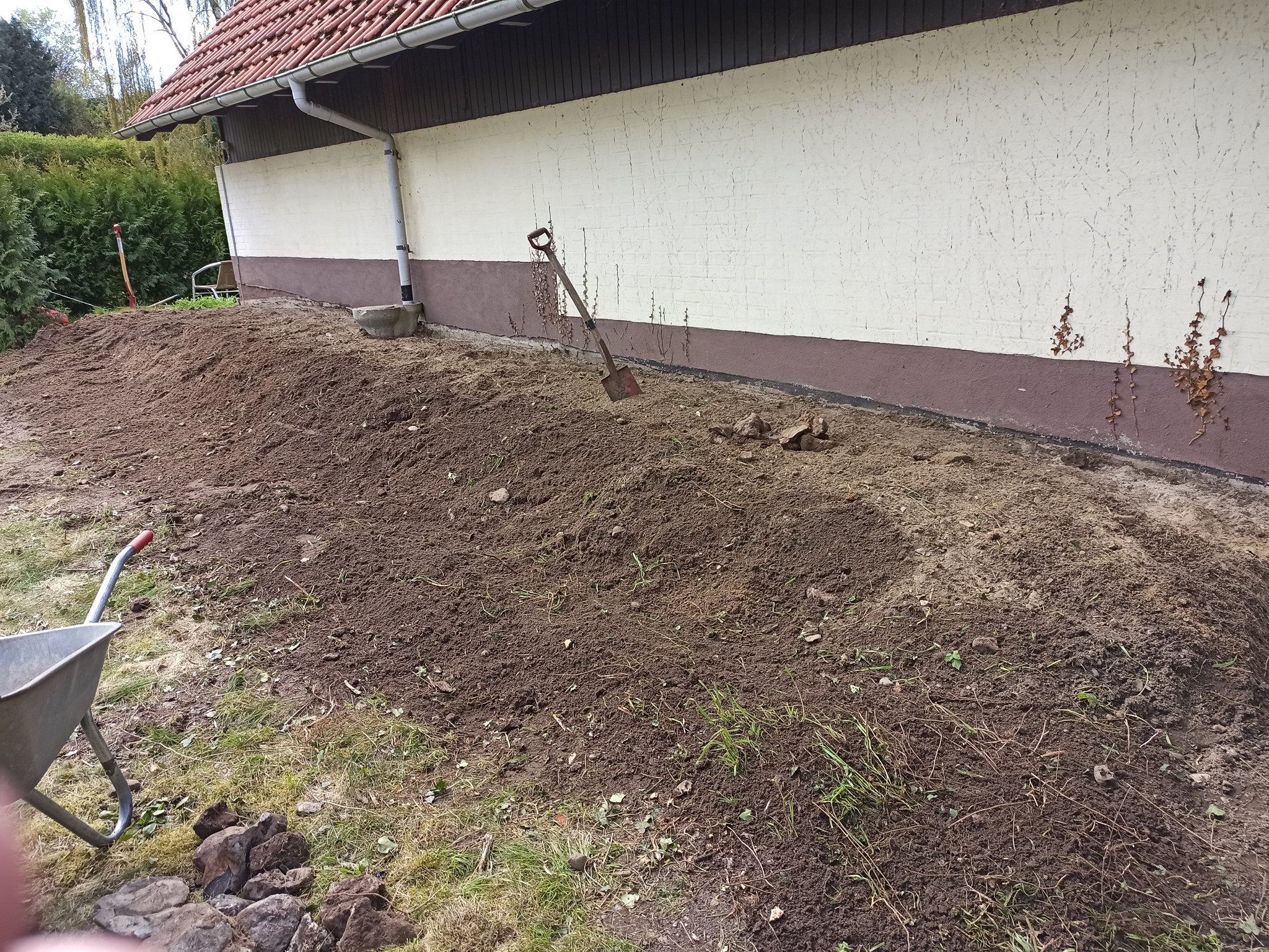

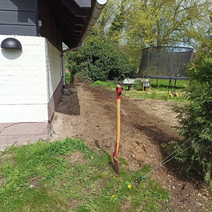

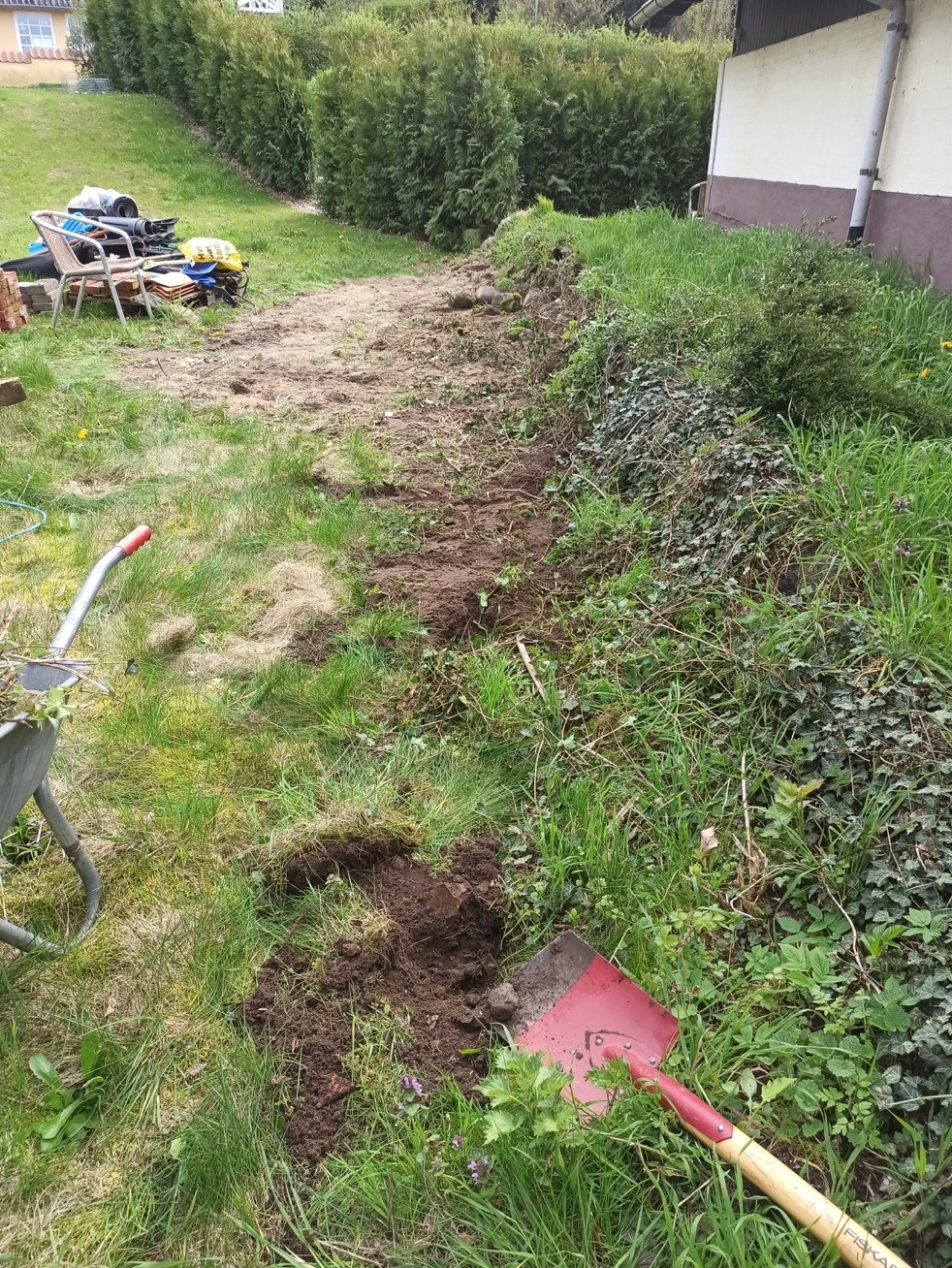

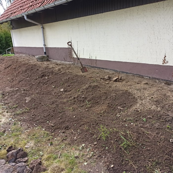

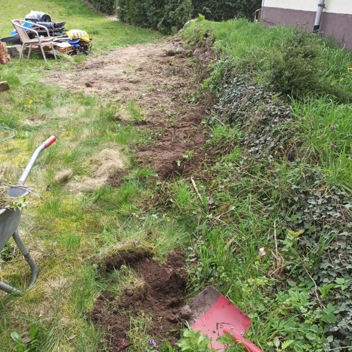

Græstørv, buske og marksten blev fjernet..

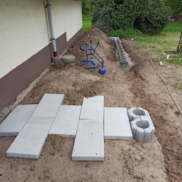

Hjælp fra en mindre model manuel minigraver. Føreren holder vidst lige pause her.

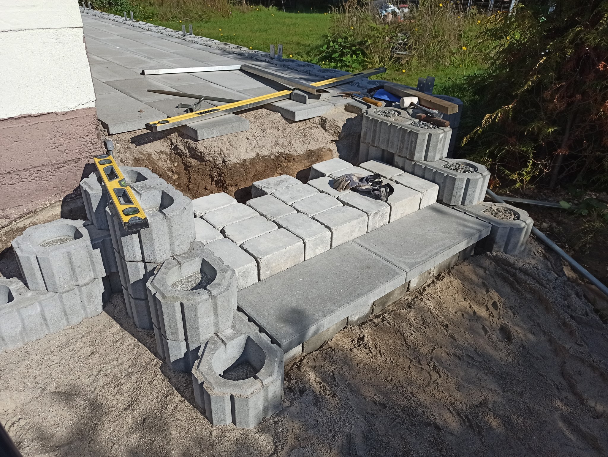

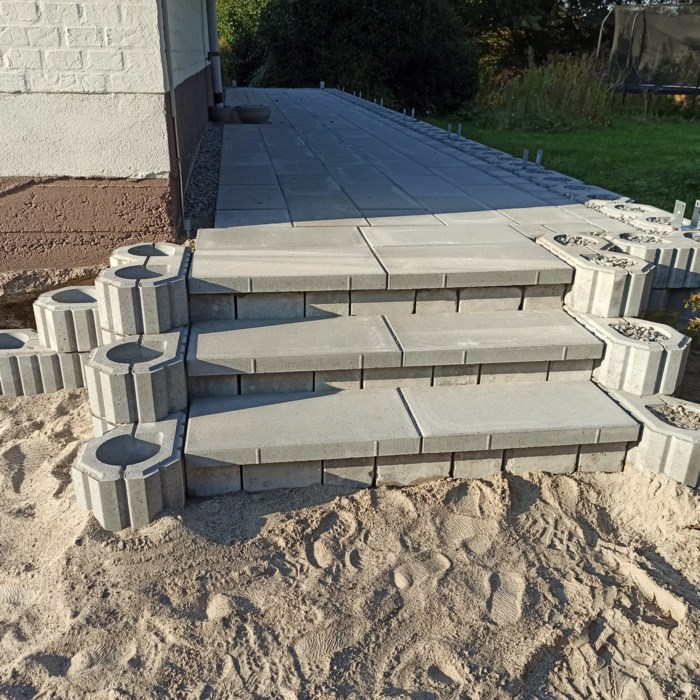

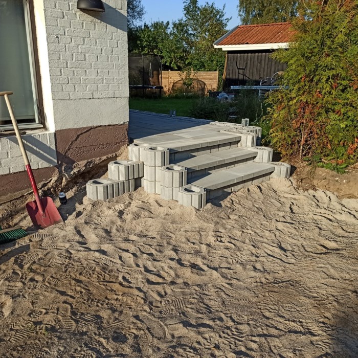

Hvert lag af trappen er er limet sammen med flise klæb.
