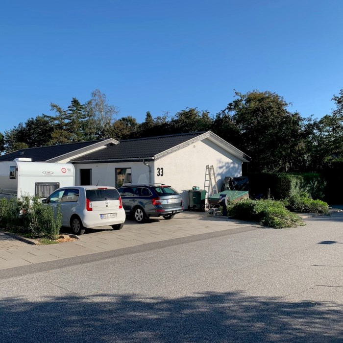

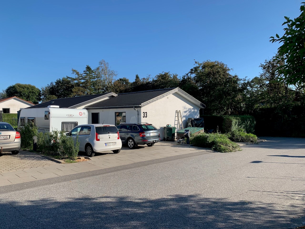

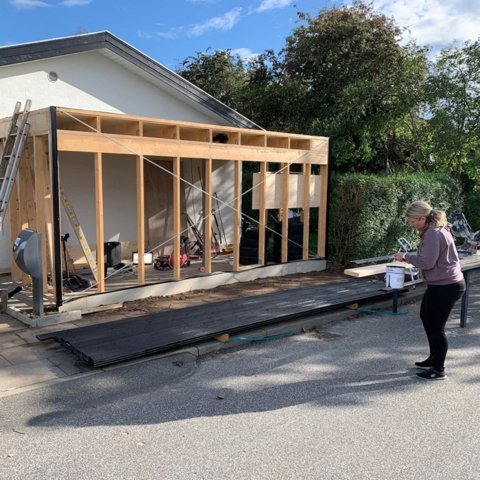

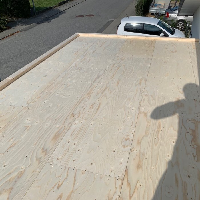

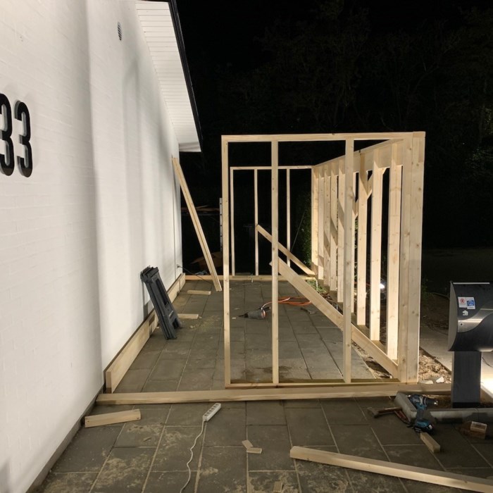

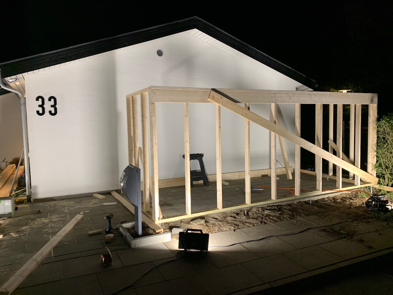

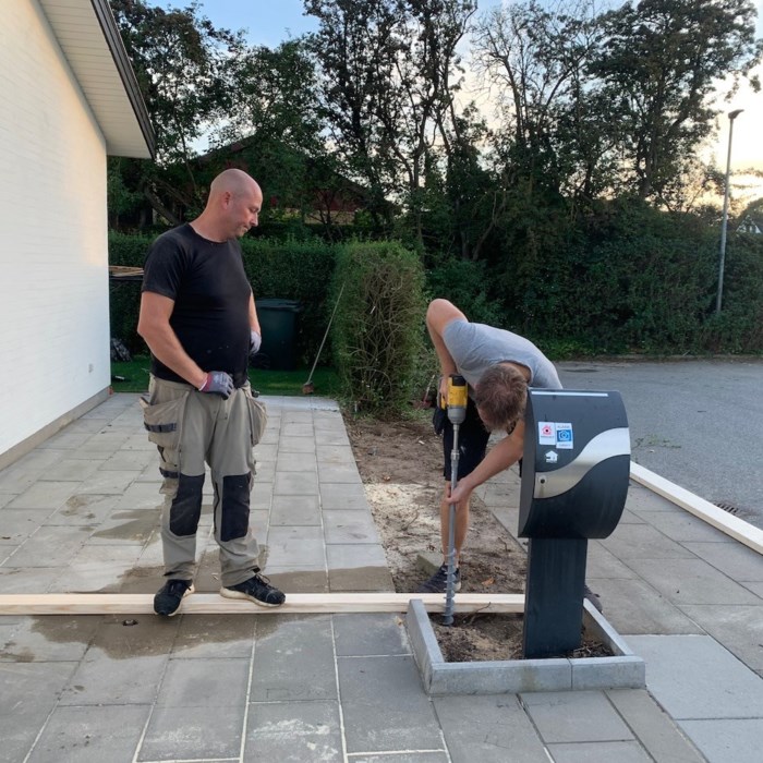

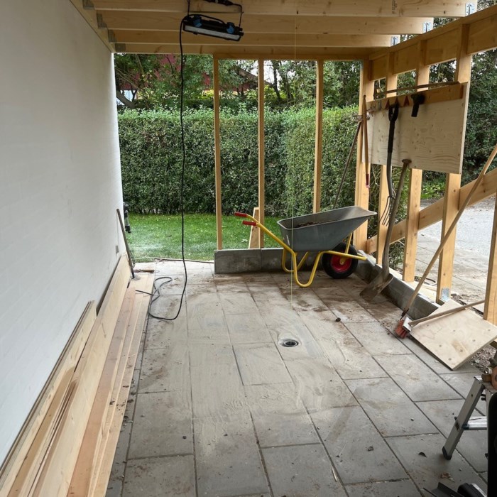

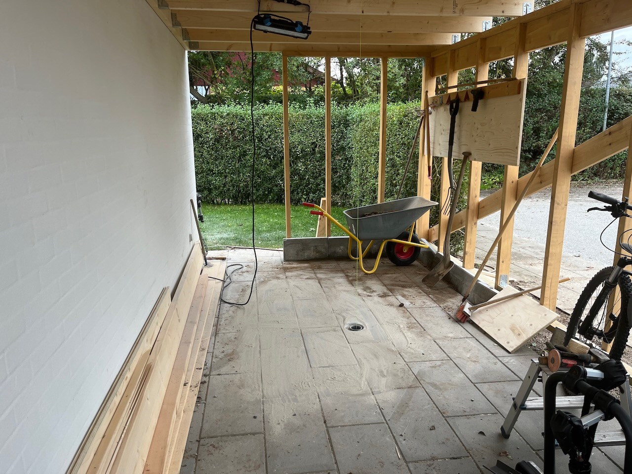

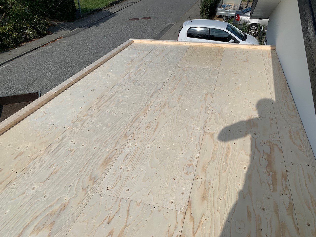

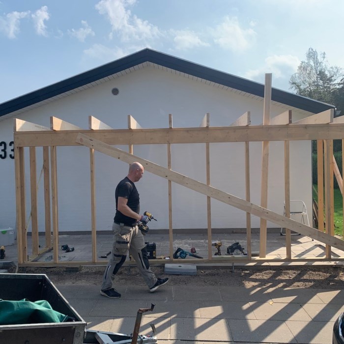

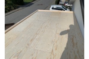

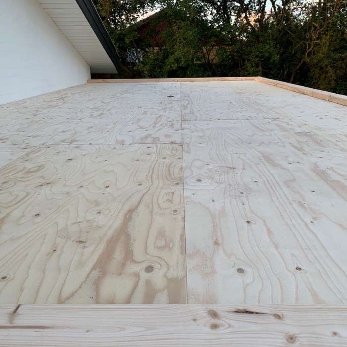

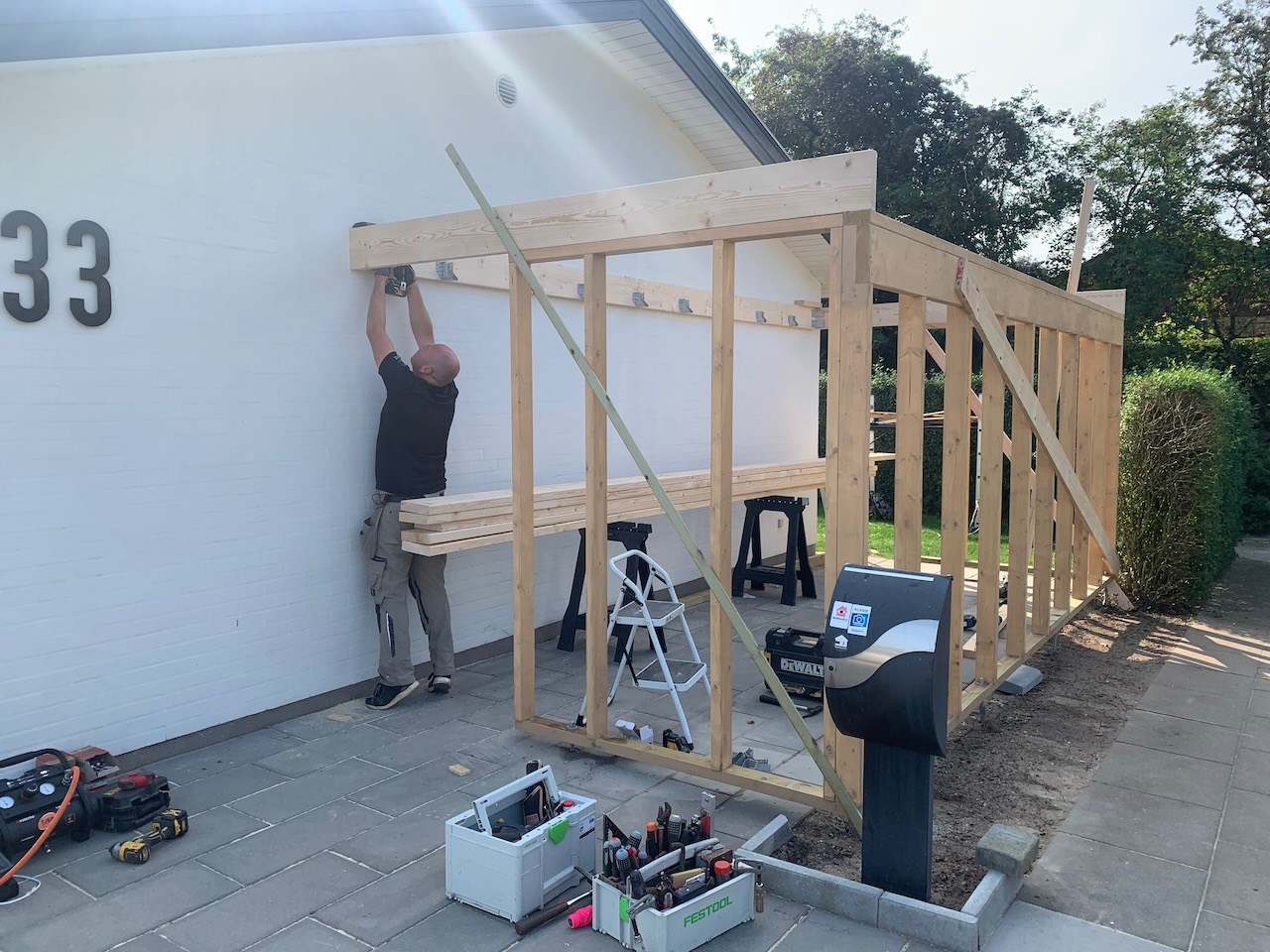

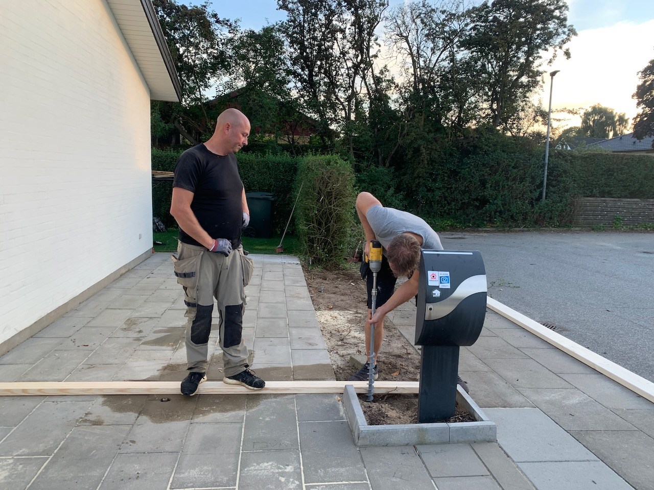

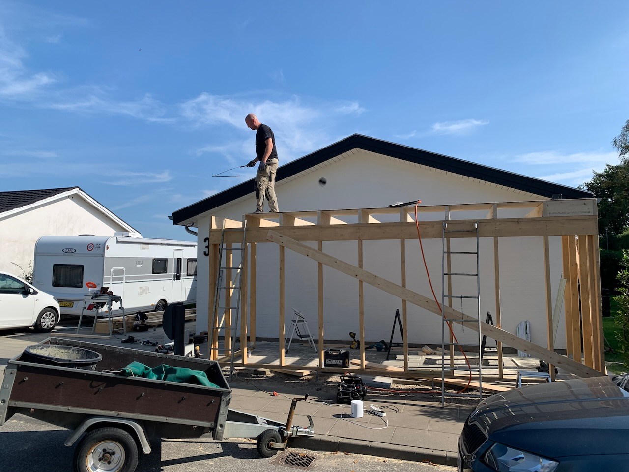

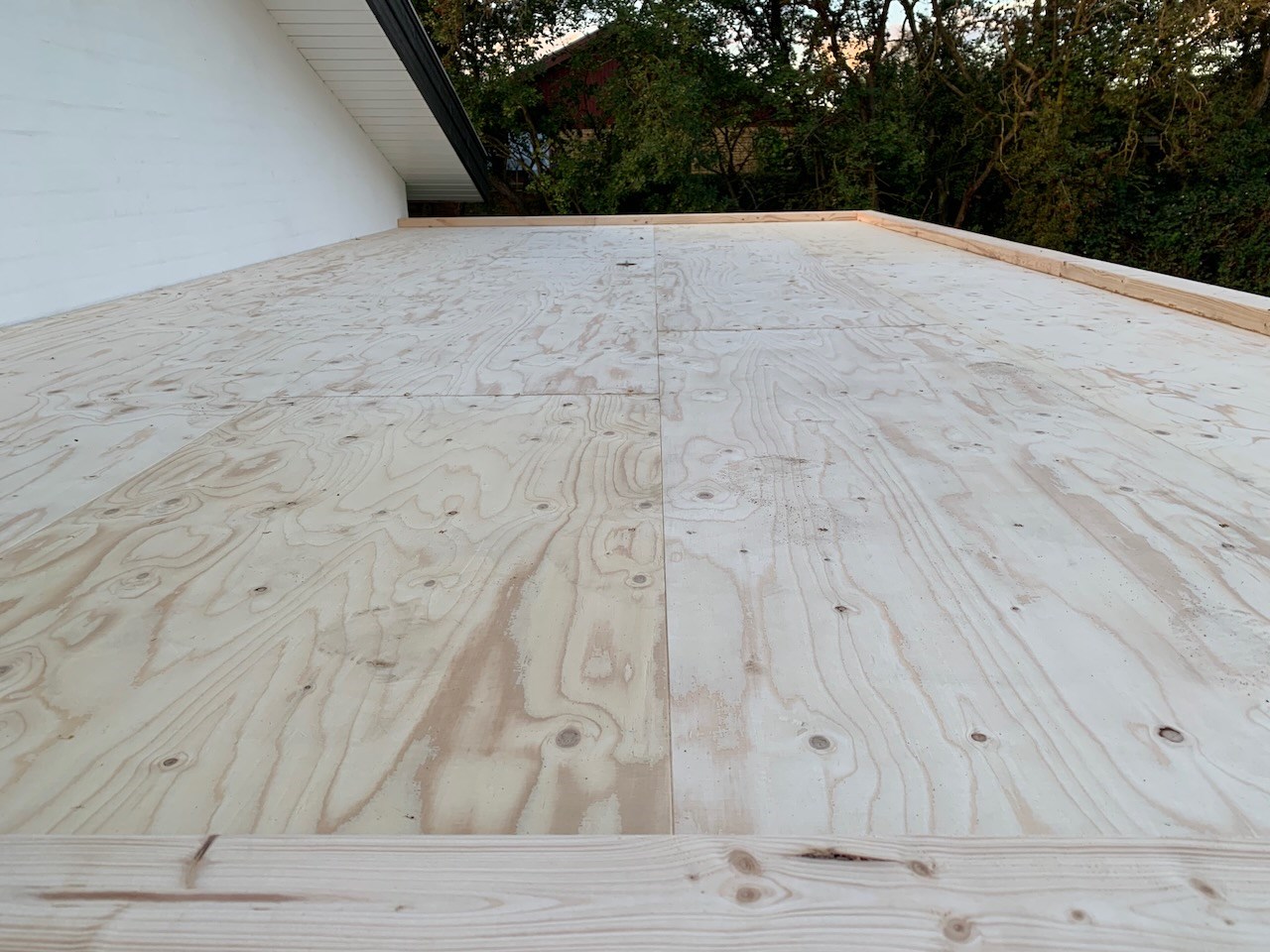

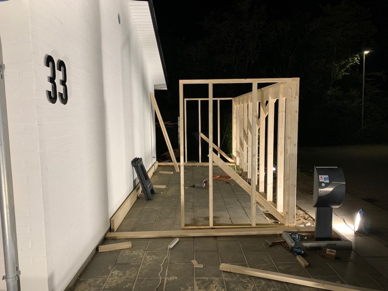

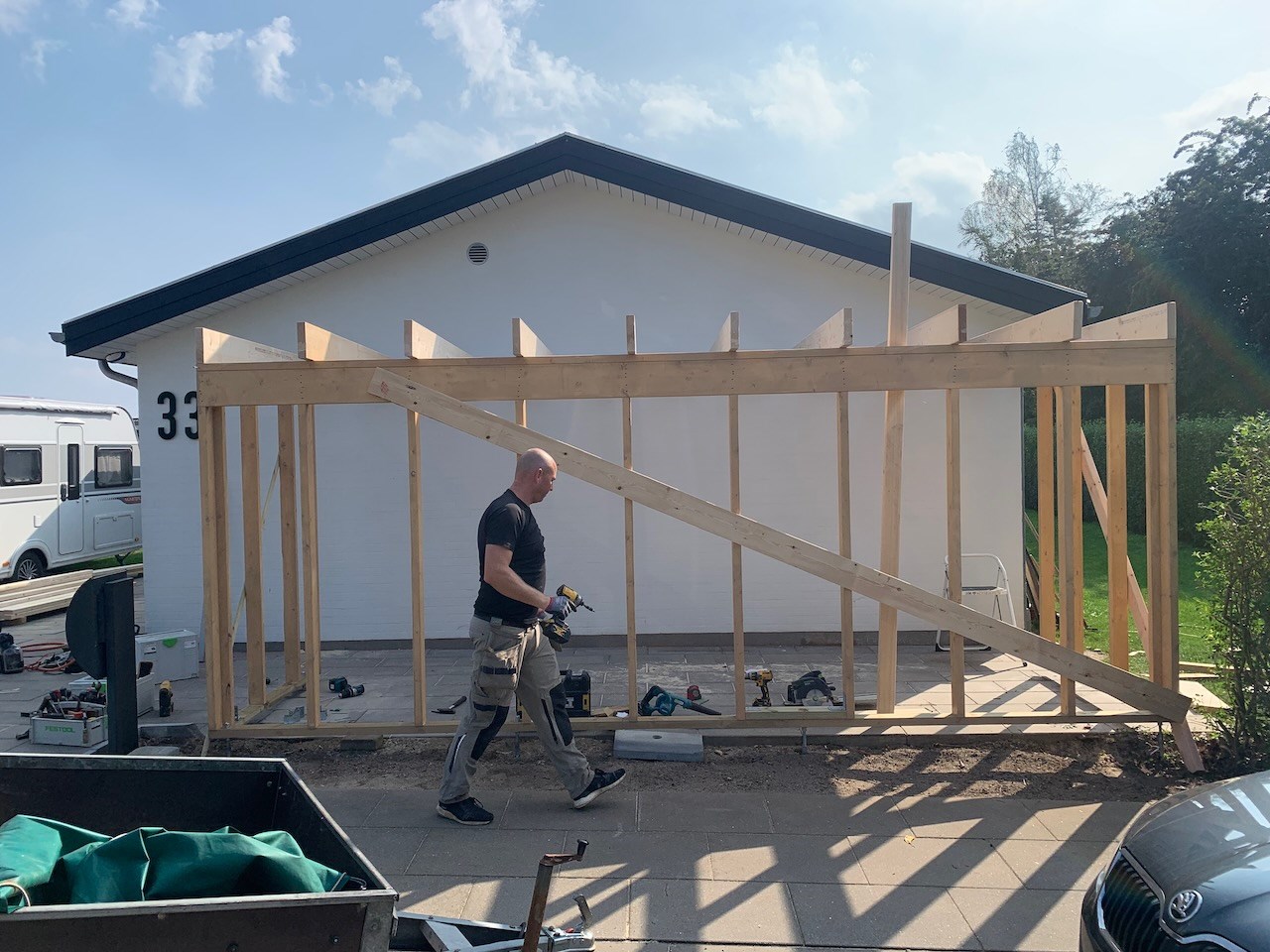

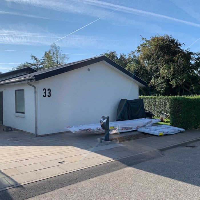

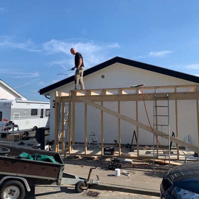

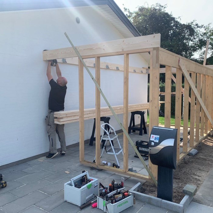

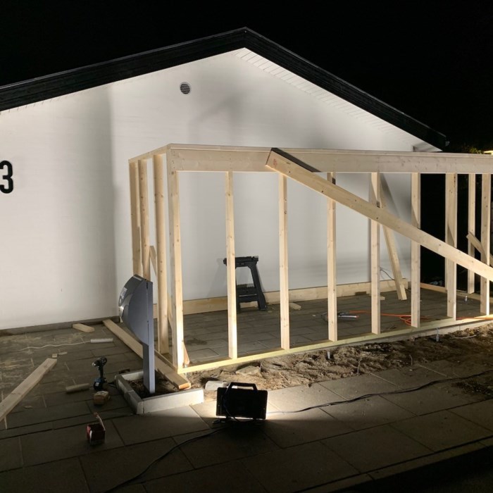

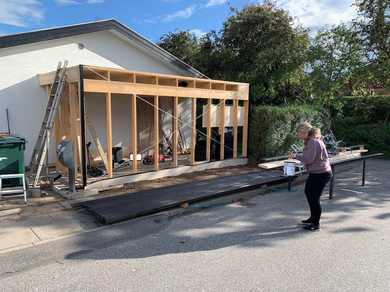

Simpel men kraftig og stilren cykelskur bygget op med reglar, spær, fladttag m. tagpap på 18mm krydsfiner, sternbeklædning. Står på rem fastgjort på 800mm fundament skruer. Ingen tegninger på dette projekt her - anden end nogle få steger på noget pap. De sidste billeder inde fra kommer når sidste dør og skillevæg er sat op. Stil spørgsmål eller skriv hvis der er mere i vil vide :)

Opkast til tagpap

Skruefundament

AllanE skrev den 12-12-2023
Ser godt ud!
Jeg har ikke prøvet at bruge skruefundament før, men kun støbte stolpesko. Er det ligeså nemt at bruge, som det ser ud?
Mht. taget: Hvor skal vandet løbet af? Det ser ud som om der er kant hele vejen rundt. Laver du "skjult" tagrende/afløb?
