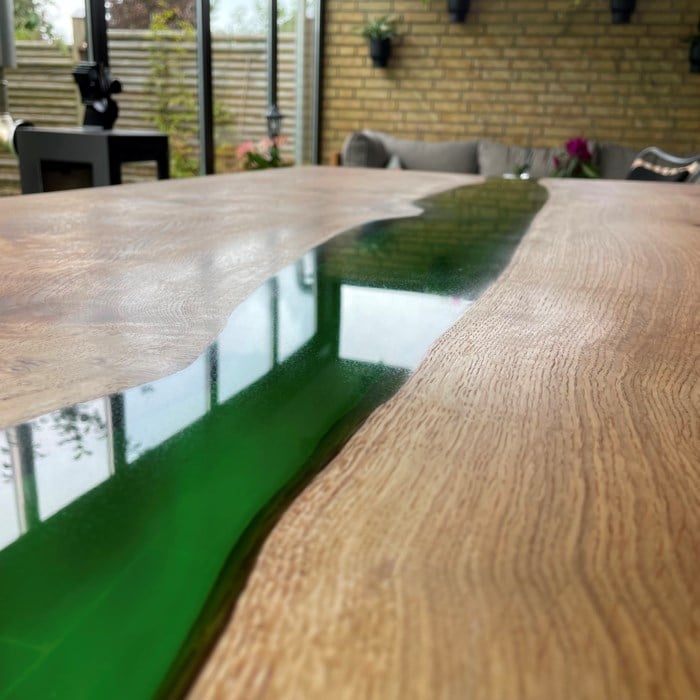

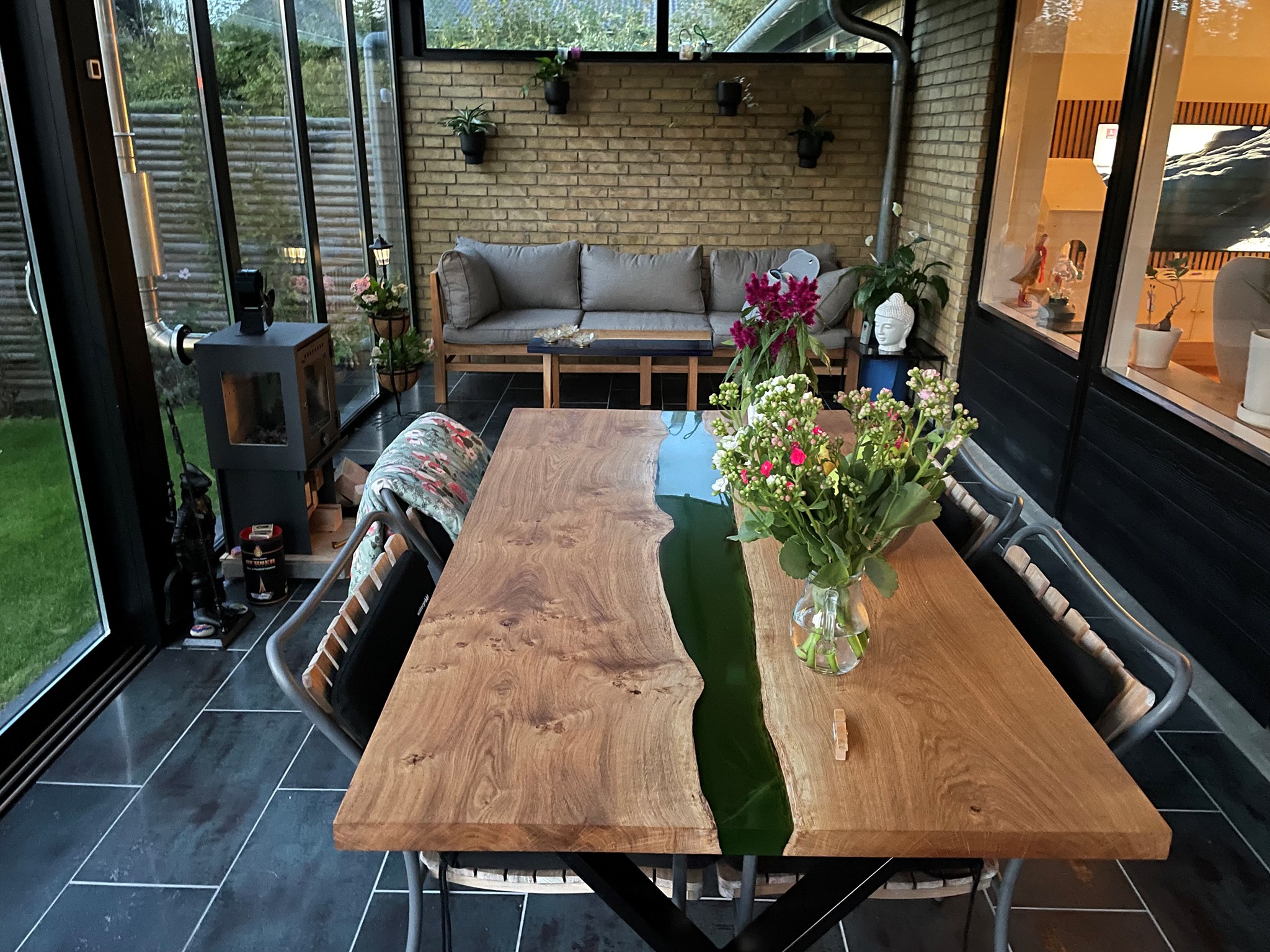

Jeg ville lave et bord til min nye udestue… Blev sq ret tilfreds med resultatet

ev elmand skrev den 28-10-2023

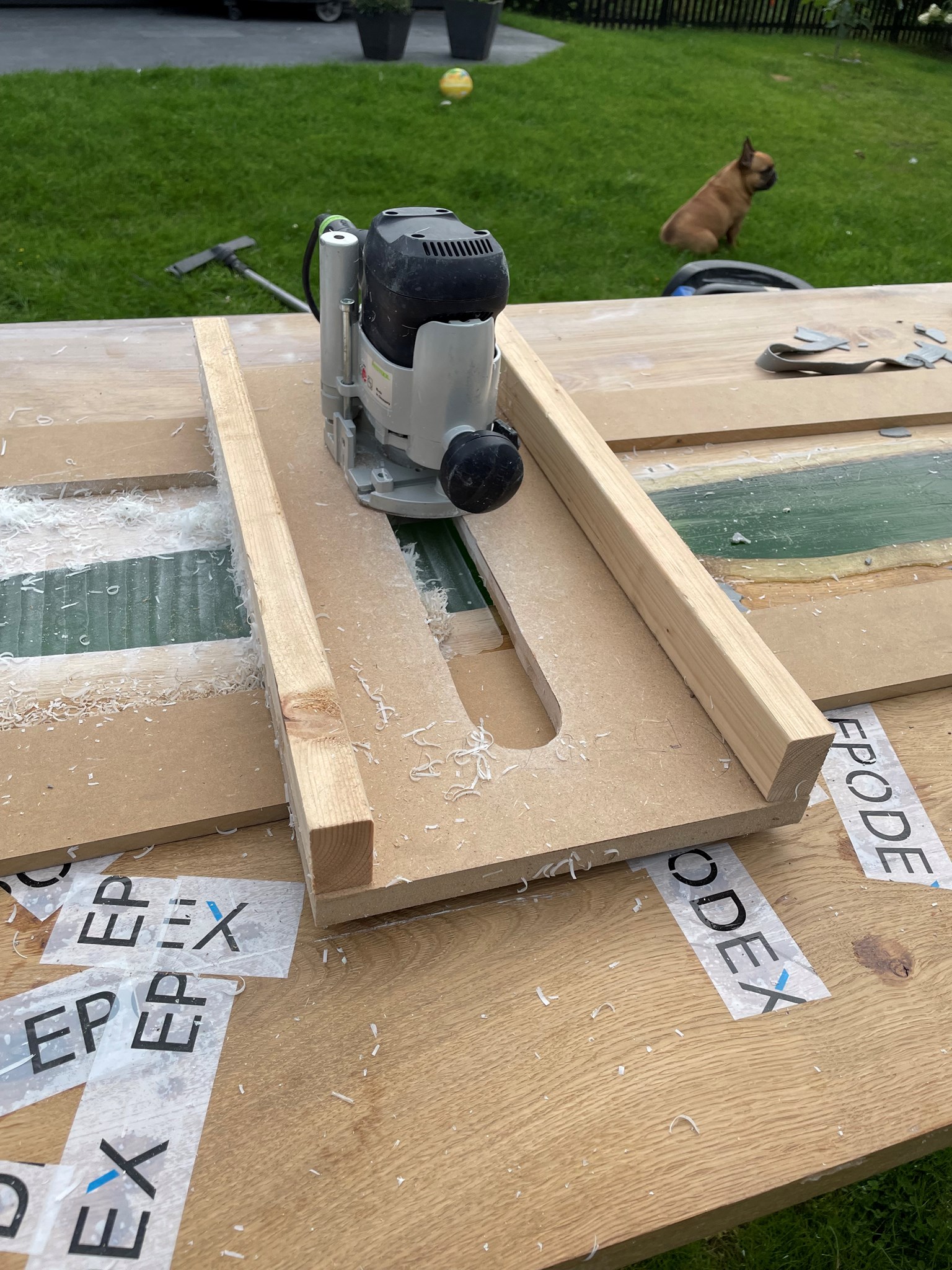

Hold da magle så flot. Jeg har set en del på youtube om emnet, men har ikke turdet gå i gang. Har ellers planker liggende.

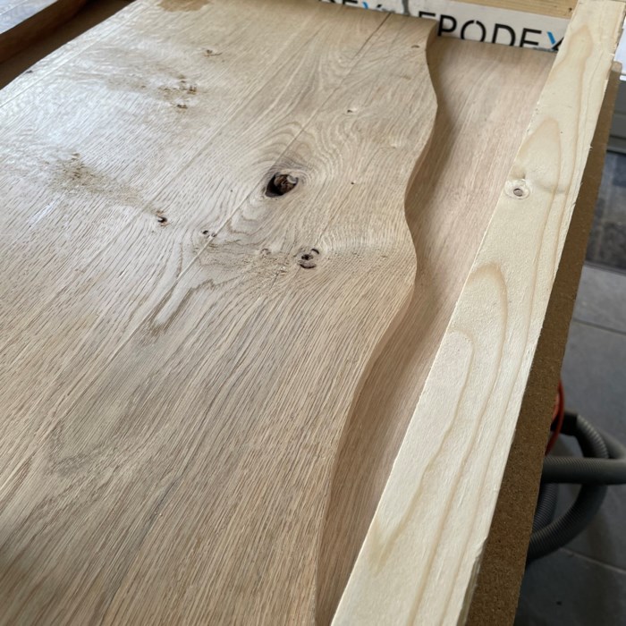

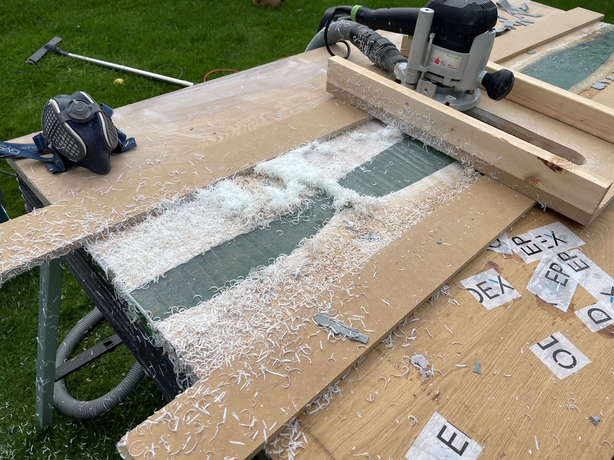

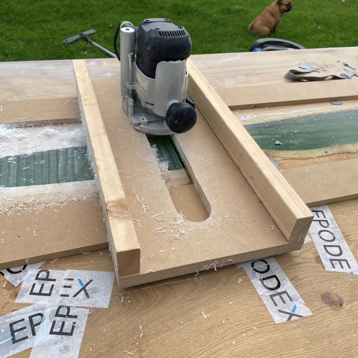

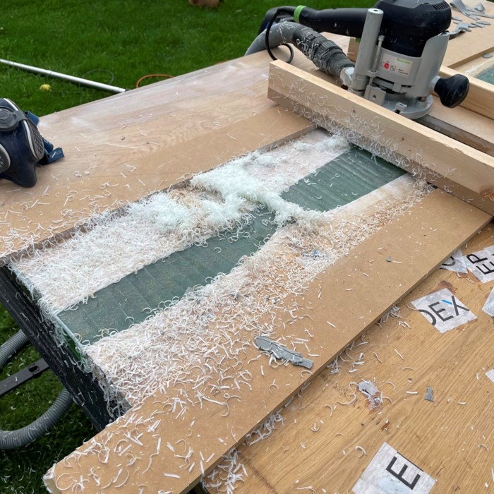

Bruger du bare bor plankerne til at være basis for din overfræser "kasse"
Der må have været meget slibning bagefter.
TykkeFar skrev den 29-10-2023
Nej jeg laver en ramme. Her brugte jeg taglægter. Så overfræser kan nå. Det har taget en del YouTube videoer og forstå hvordan jeg lige kunne gøre det. Og ja. Der er mange timers slibning🫣
ev elmand skrev den 29-10-2023
Jeg har brugt overfræser på samme måde, og her brugte jeg Kerto lægter ude i siden som basis tykkelse. Men på dit billede ser det ikke ud til at din overfæser "kasse" kan nå ud overbord bredden.
Men det er nu også lige meget, det er super flot.
BOFH skrev den 29-10-2023

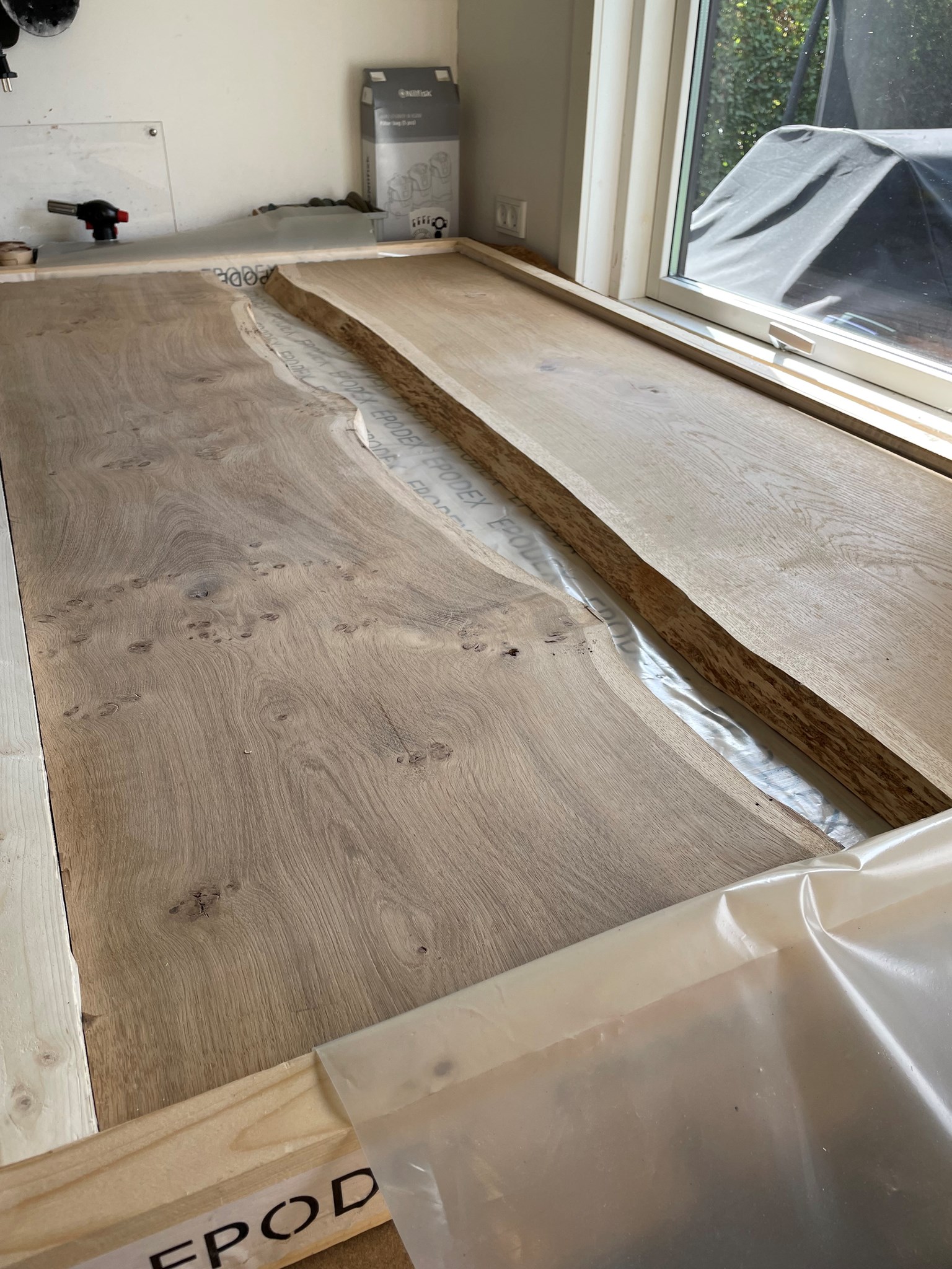

Der er vel unødvendigt hvis planker allerede er plane og lige (?) Man kan godt se den lille vold hvor der har været overløb så antager man kun fræser ned til ca 1/2mm over niveau af træet.

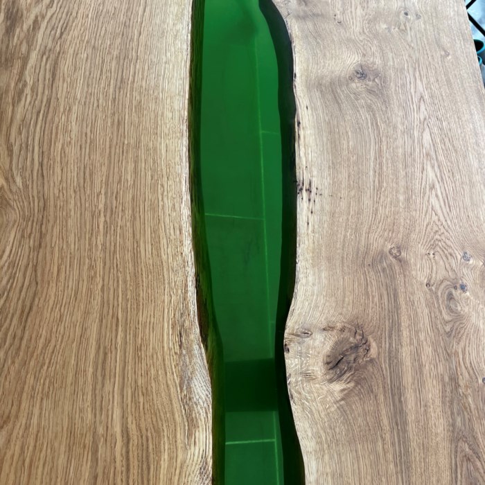

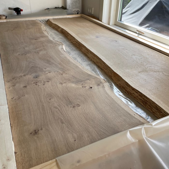

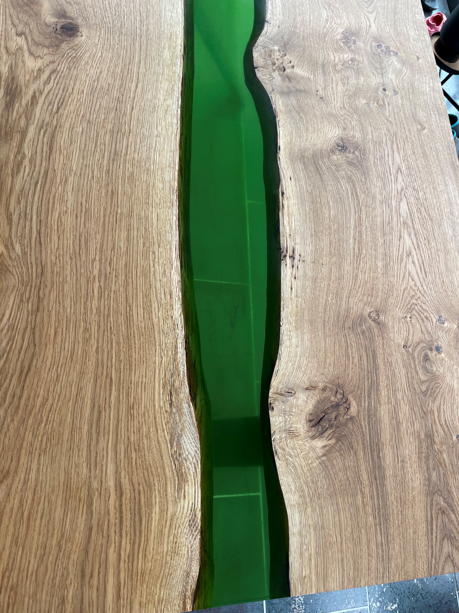

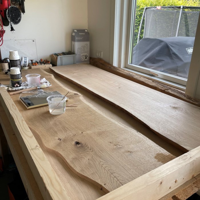

Er processen med at udlægge epoxyen udført af flere omgange? Udfordringer med bobler? Hvordan med knasthuller etc?

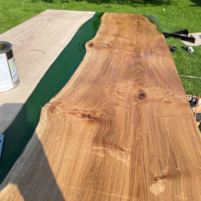

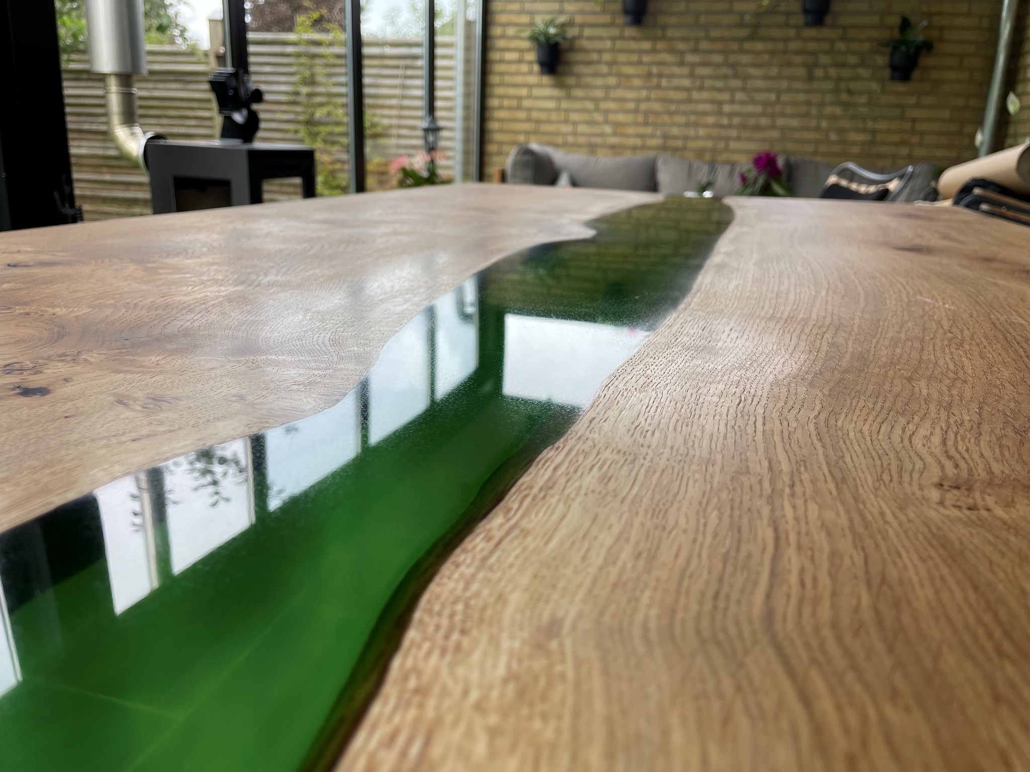

Hvilken kornstørrelse er brugt ved sidste afslibning? - det ser meget blankt ud!
Antager at slutbehandling er olie eller hård voks?

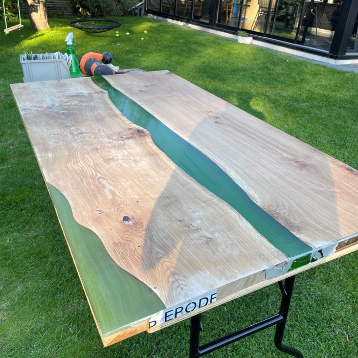

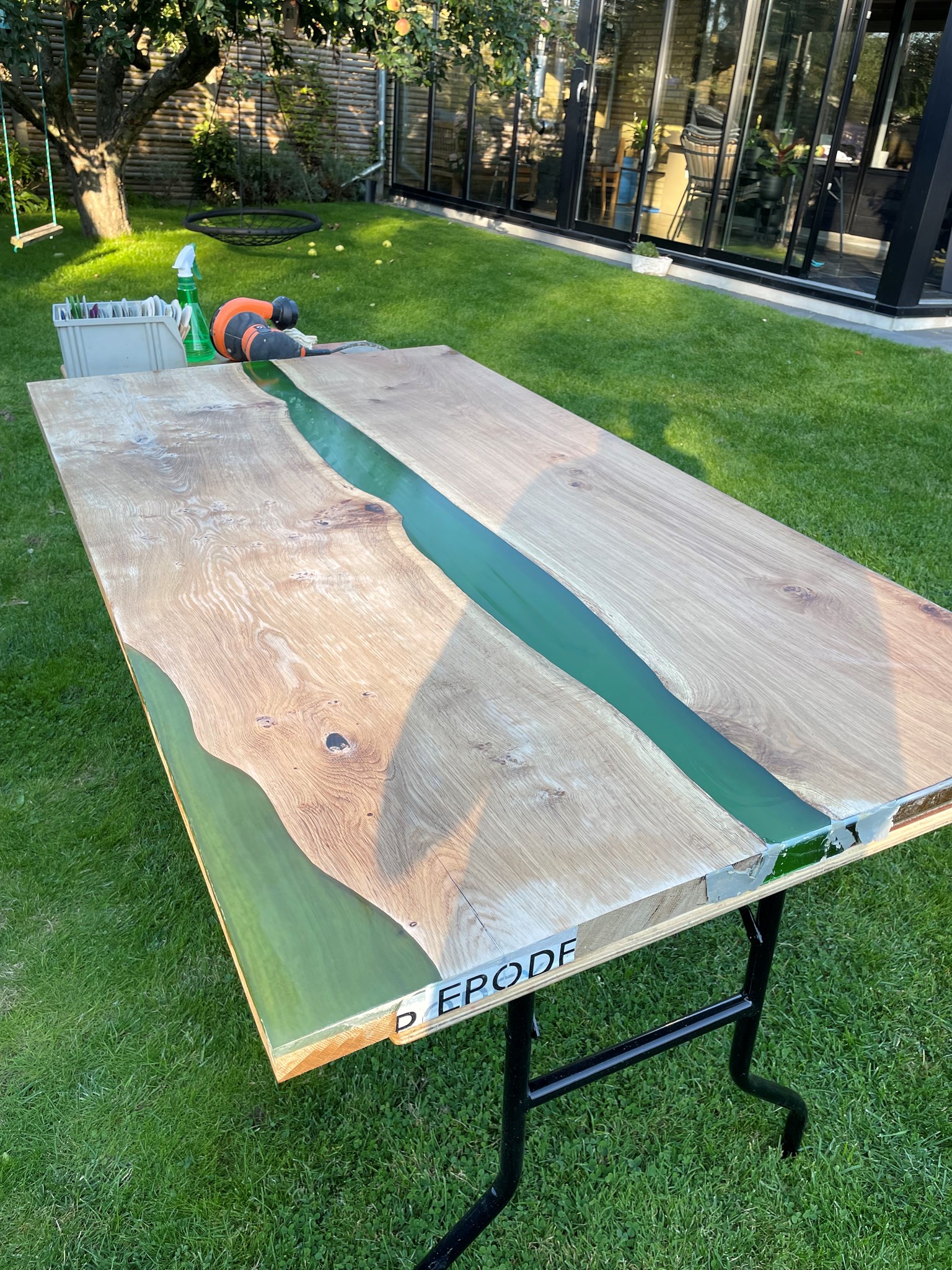

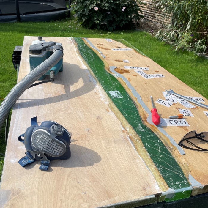

På den sidste gang overfræsning der lagde jeg vist en 12 mm mdf strimmel på hver side af “floden”, da træet i sig selv var plant. Så ku jeg få resterne af epoxyen af på den måde. Så sleb jeg med båndsliber til det blev plan.
Og startede så med excentersliber fra korn 100 og op til 7000. Efter korn 400 er det med lidt vand på epoxyen og træet. Efter korn 1200 er det en kombi af exenterslib og håndkraft
For slibemaskinen har ikke kræfter til vådslibningen, desværre. Så kommet der nogle virkelig grimme ringe i epoxyen og så er det forfra med slibning
Jeg har prøvet forskellig epoxy men den jeg bruger nu er virkelig god ift bobler. De springer sig selv så det er boblefri. Der sidder så en banan flue lige midt i, i stedet for.

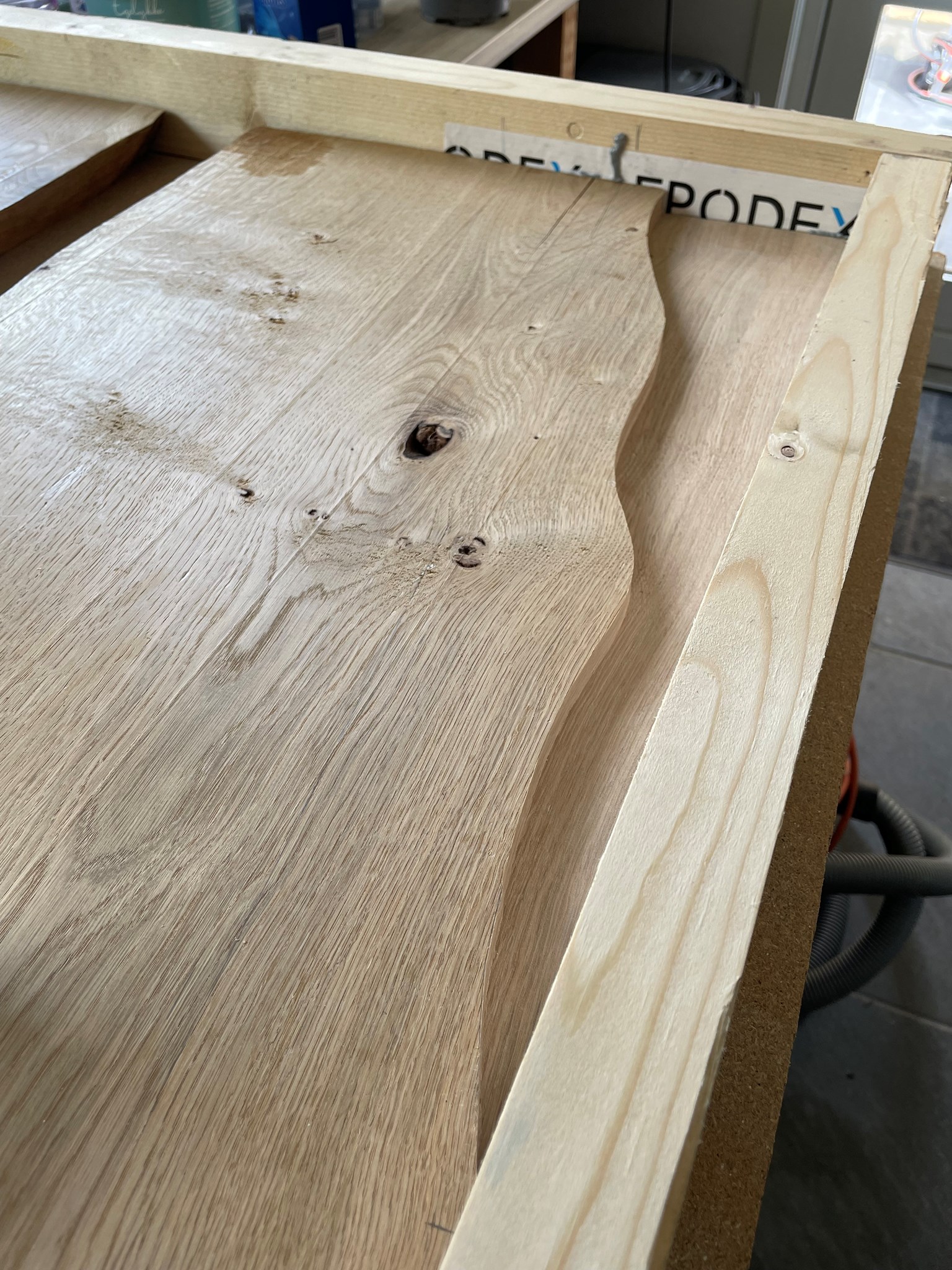

Knaster osv er også lukket med epoxy. Og de knaster som går igennem bliver lukket med tape på den ene side og så fyldt op. Lukker typisk huller på undersiden inden træet kommer i formen og så oversiden på en gang. Jeg fyldte det hele i på en gang da det skulle være samme farve. Havde så ikke lavet nok så jeg skulle efterfylde… Så polerer jeg med voks og noget som hedder magic wizard købt på Amazon
Jeg synes faktisk ikke jeg har fundet det bedste poler produkt endnu men det må du indtil jeg finder noget bedre. Epoxy er købt på epodex
Det er pro udgaven

Er det rigtigt set, at der ikke er nogen afstiver/kobling mellem plankerne? Så det er kun epoxy'en der holder det sammen?
TykkeFar skrev den 07-11-2023
Ja det er kun epoxyen som samler. Den er simpelthen så stærk
