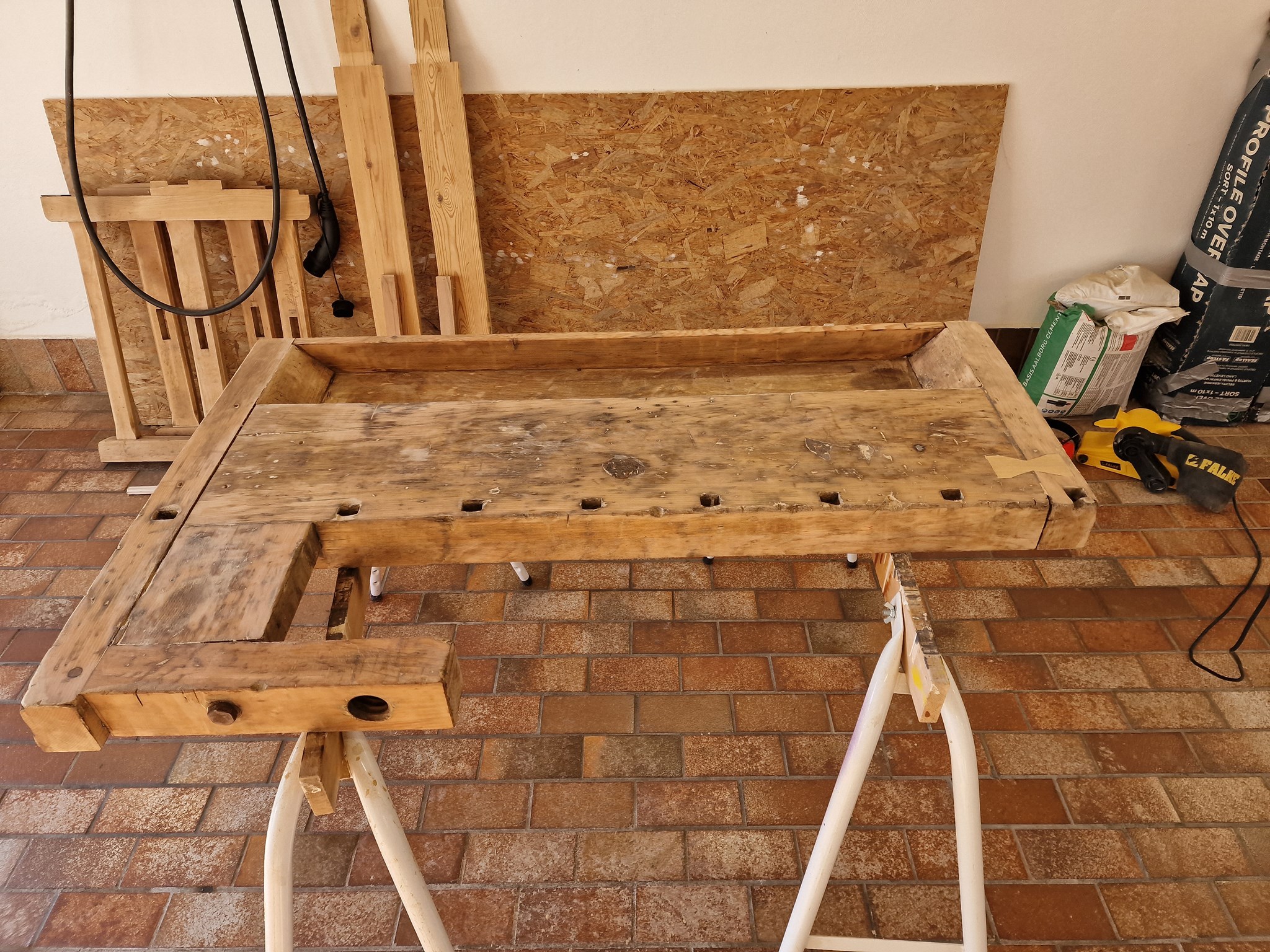

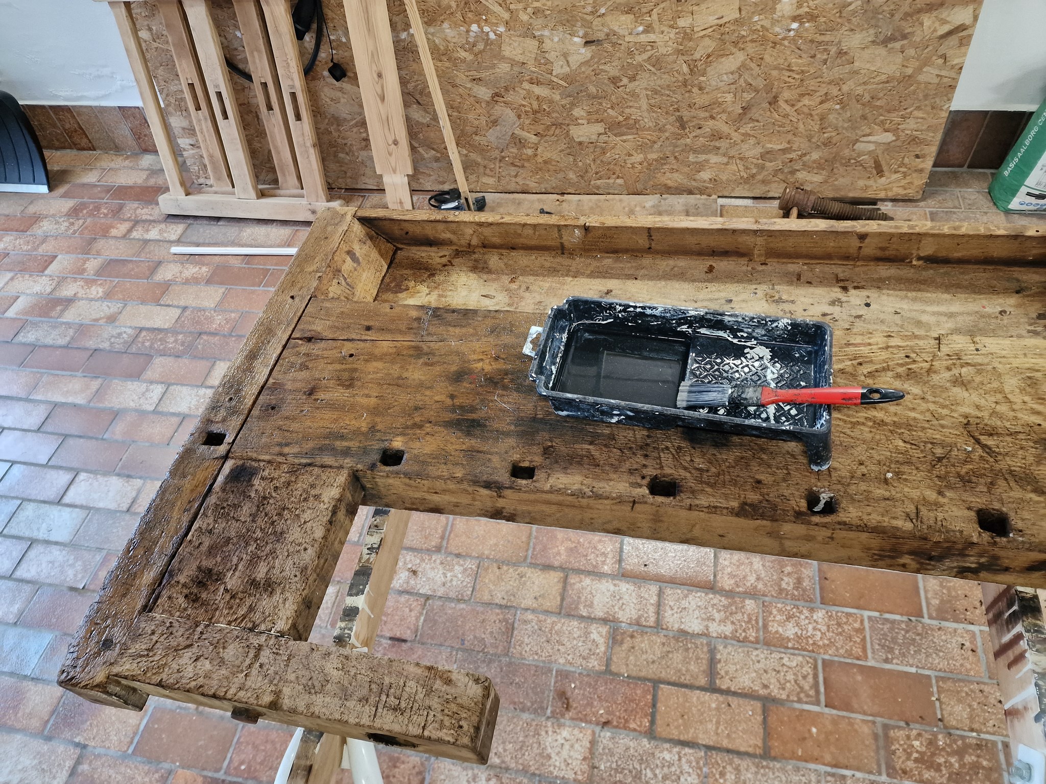

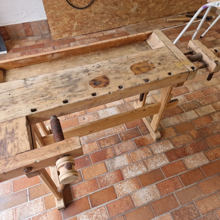

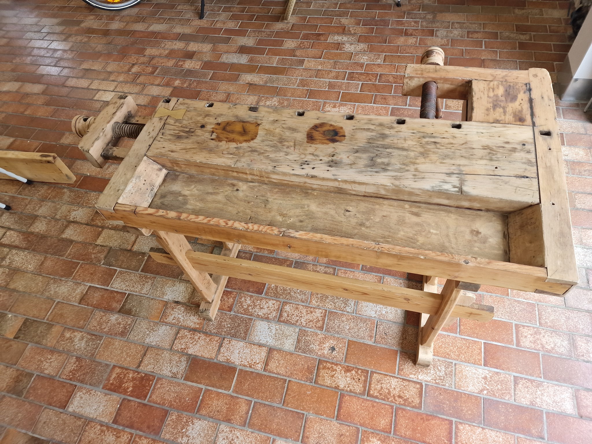

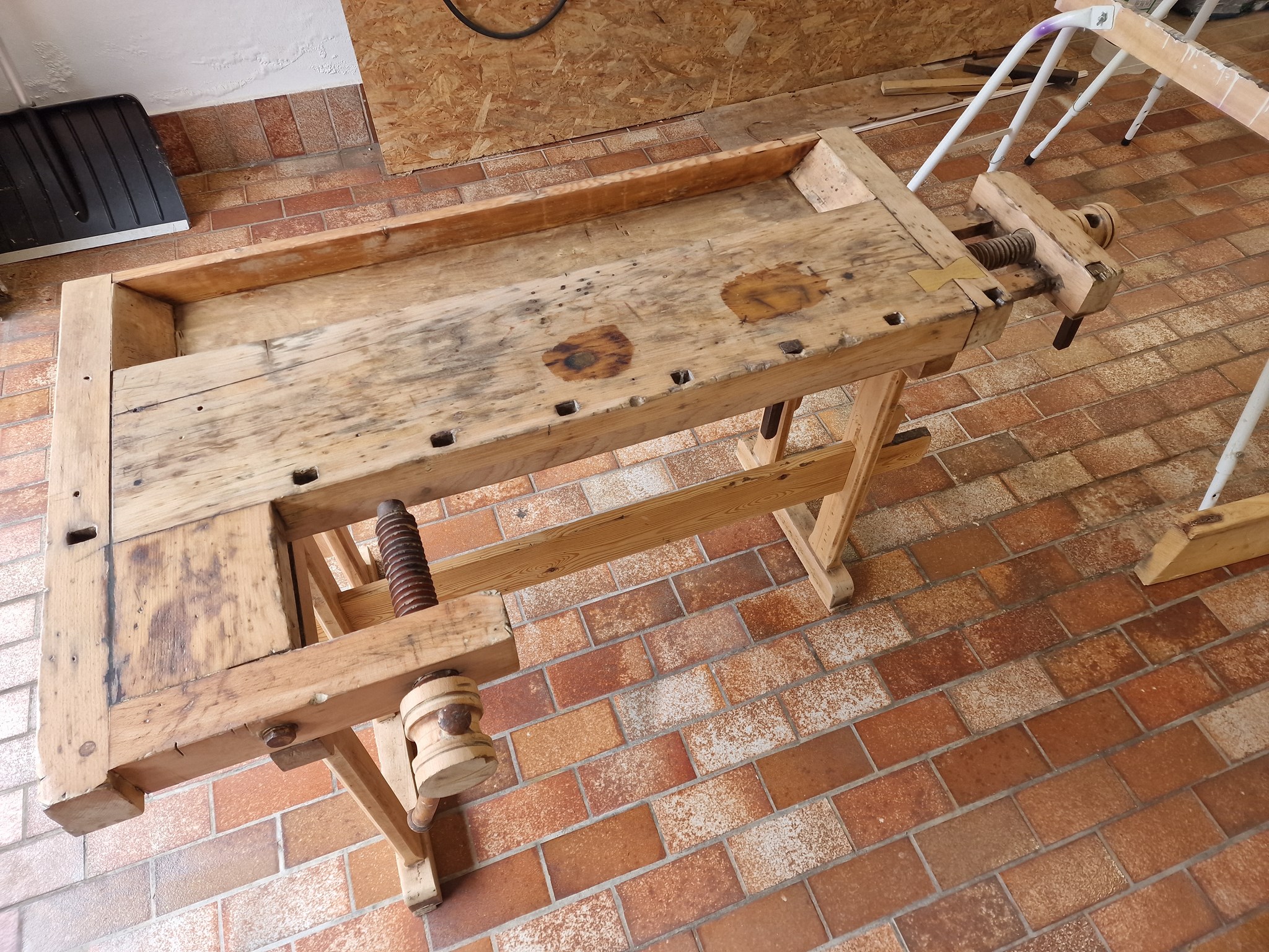

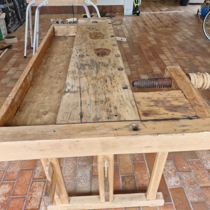

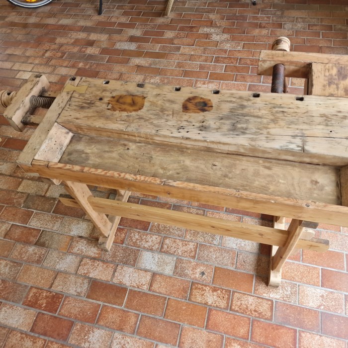

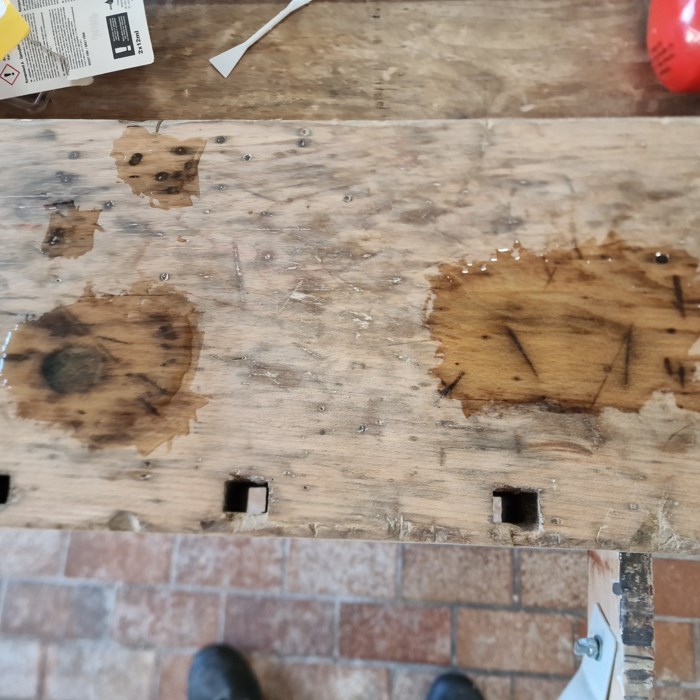

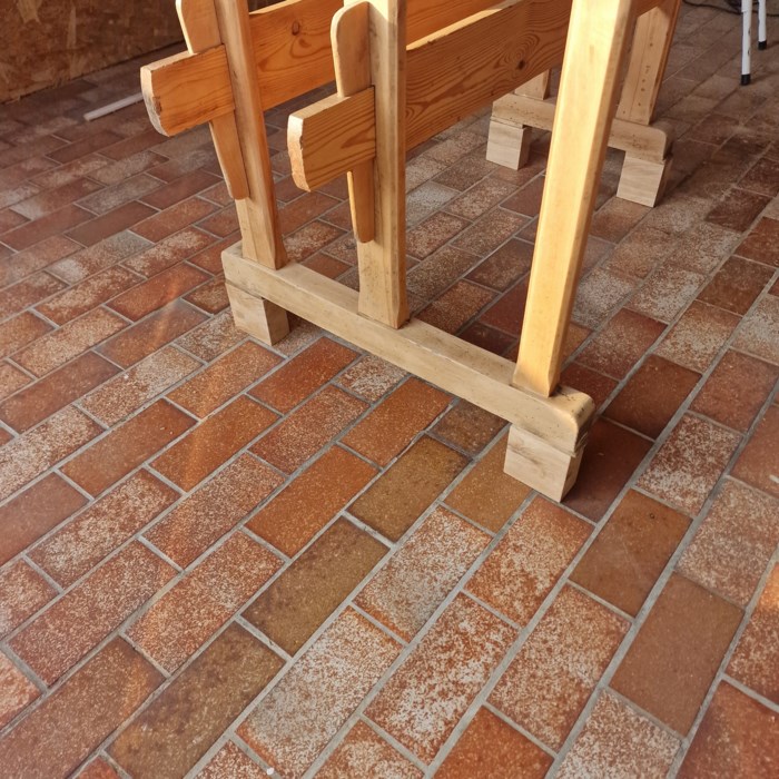

Har overtaget denne skolehøvlebænk.

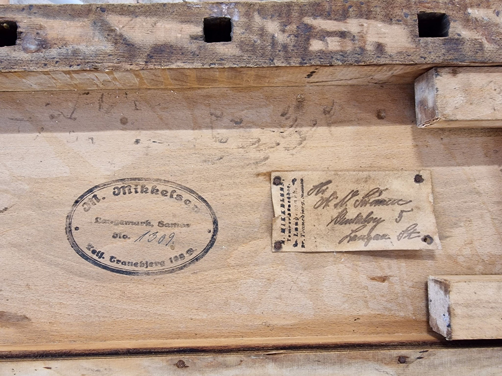

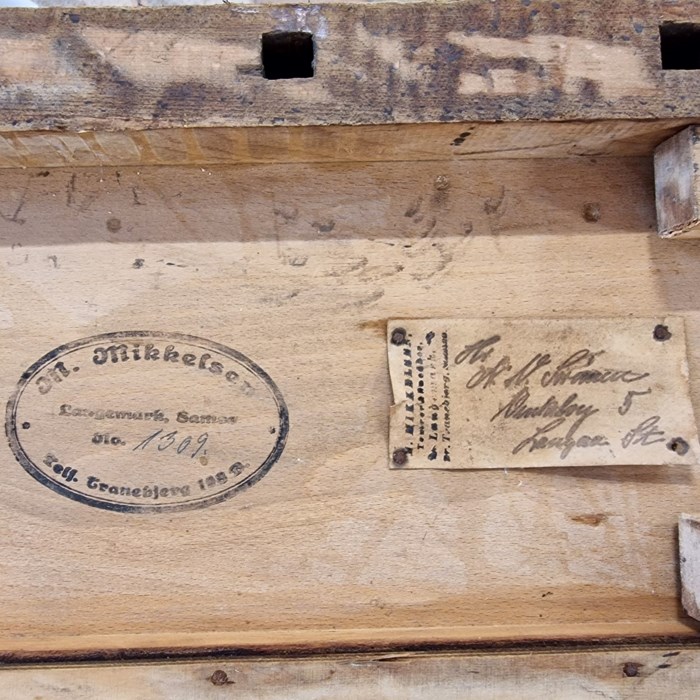

Typemærkaten under toppladen er lidt utydelig men indikerer at den er bygget i 30'erne af Tømrermester Mikkelsen fra Langemark på Samsø - lokalhistorisk arkiv indikerer at han havde en af landets første serieproduktioner til de danske sløjdskoler men ved ikke hvor sjælden den er.
Den er bygget fortrinsvis af bøgetræ med enkelte dele i grantræ - bænken er overvejende med tap -og svalehale samlinger.

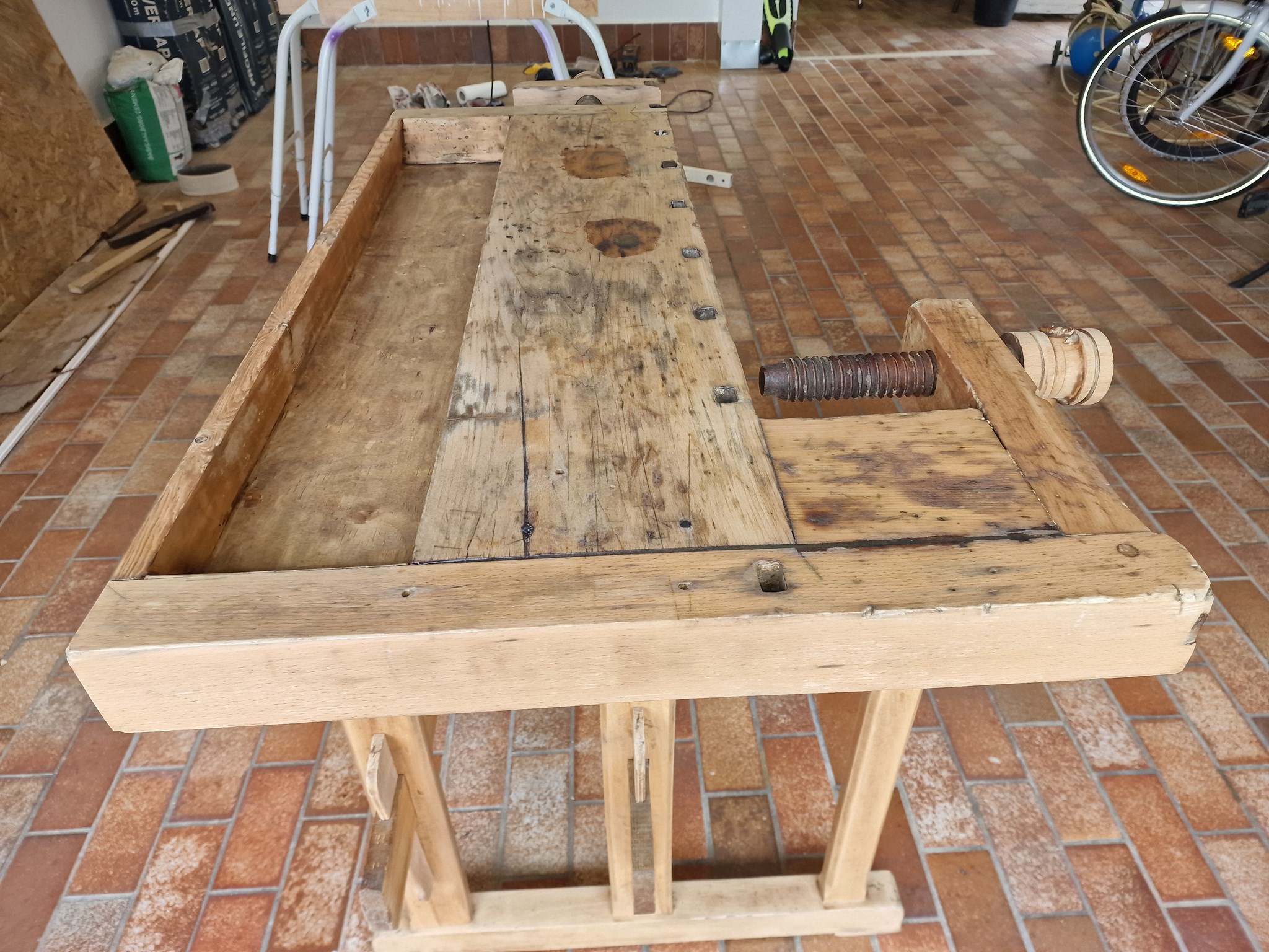

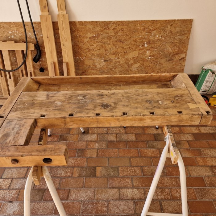

Efter et hårdt liv i diverse sløjdlokaler har den de sidste mange år har  stået i et privat værksted og er blevet brugt til diverse træ -og metal arbejde + arbejdsbord bla til servicering af maskiner.
Overflade og kanter var meget hærget med hakker, brændemærker og fedtet belægning fra diverse olie og malings produkter + opløsningsmidler.
Planen er at renovere den til en tilstand så den er knap så ulækker og kan genbruges i mit eget værksted.
Har desværre ikke billeder af den inden jeg gik i gang men de første billeder indikerer tingenes tilstand
/BOFH

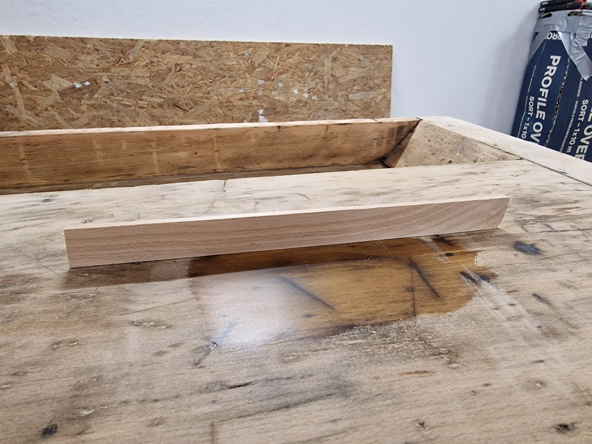

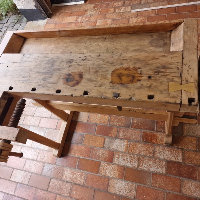

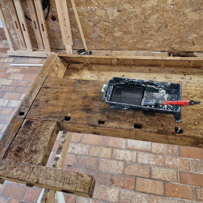

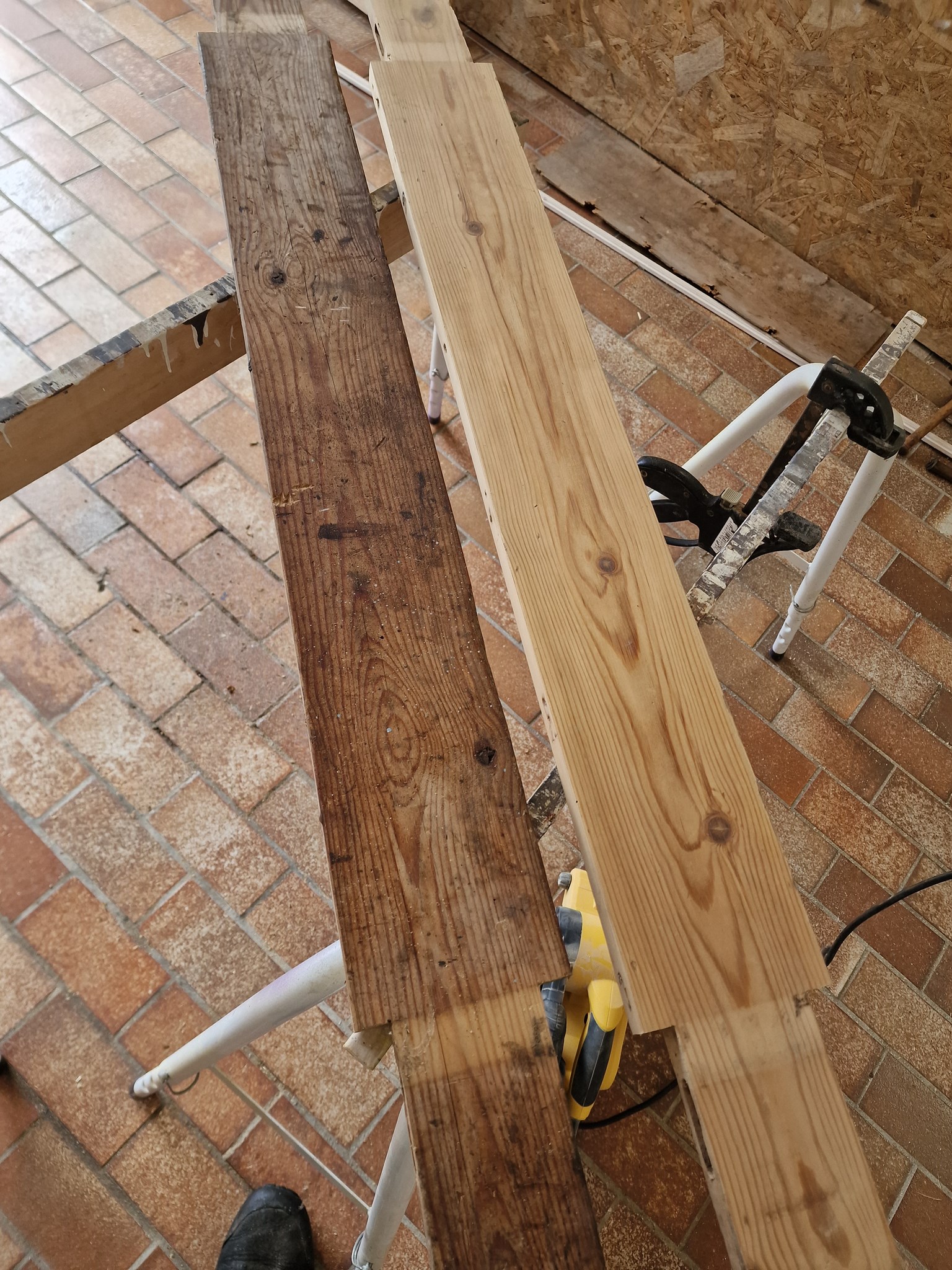

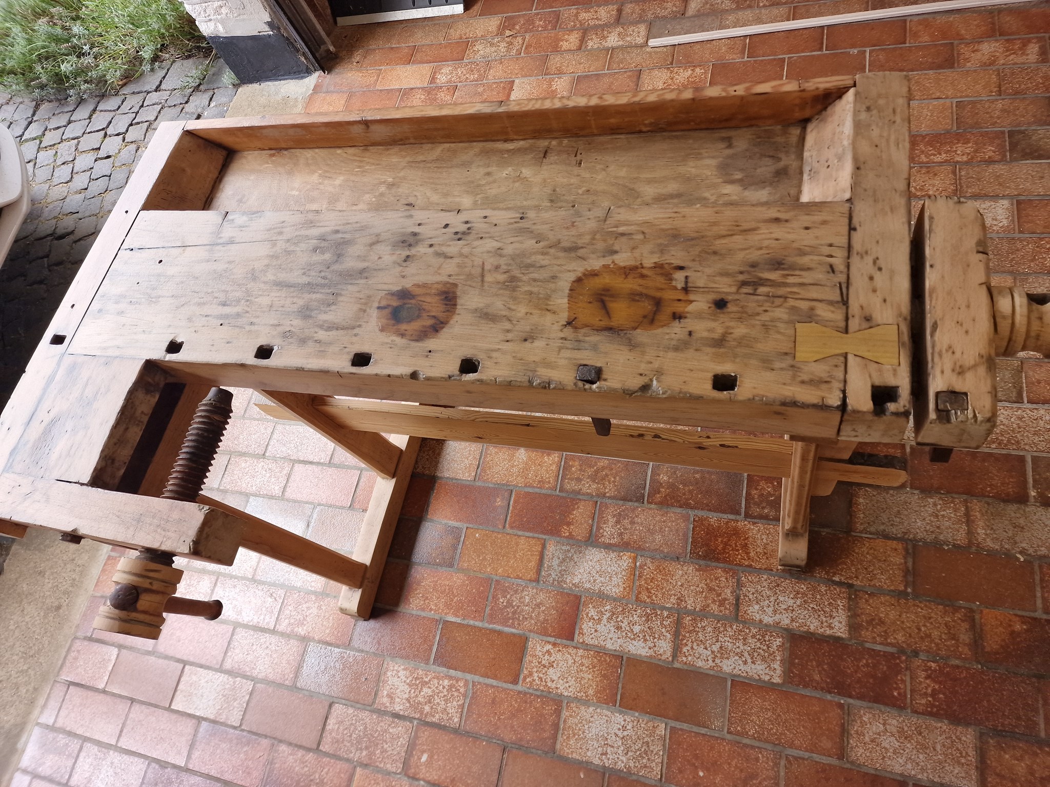

Edit: lds projekt editor vil ikke lade mig gemme teksten på de sidste billeder men de viser det færdige resultat efter 3x alkydlak og gensamling. Sidste billede er fabrikering af nogle egetræsklodser for at bringe den op i højde så den passer bedre til voksne.

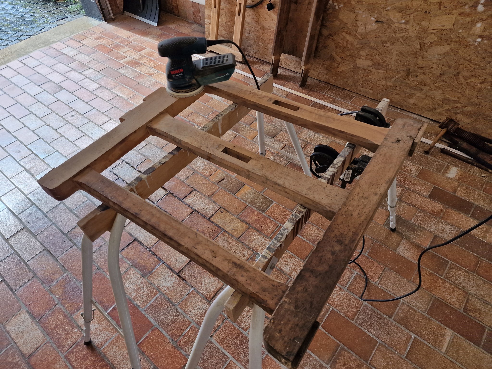

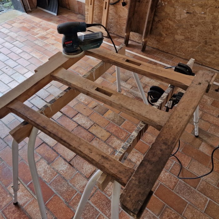

Grovslibning af dele til understel
Lidt kærlighed til en gammel høvlebænk

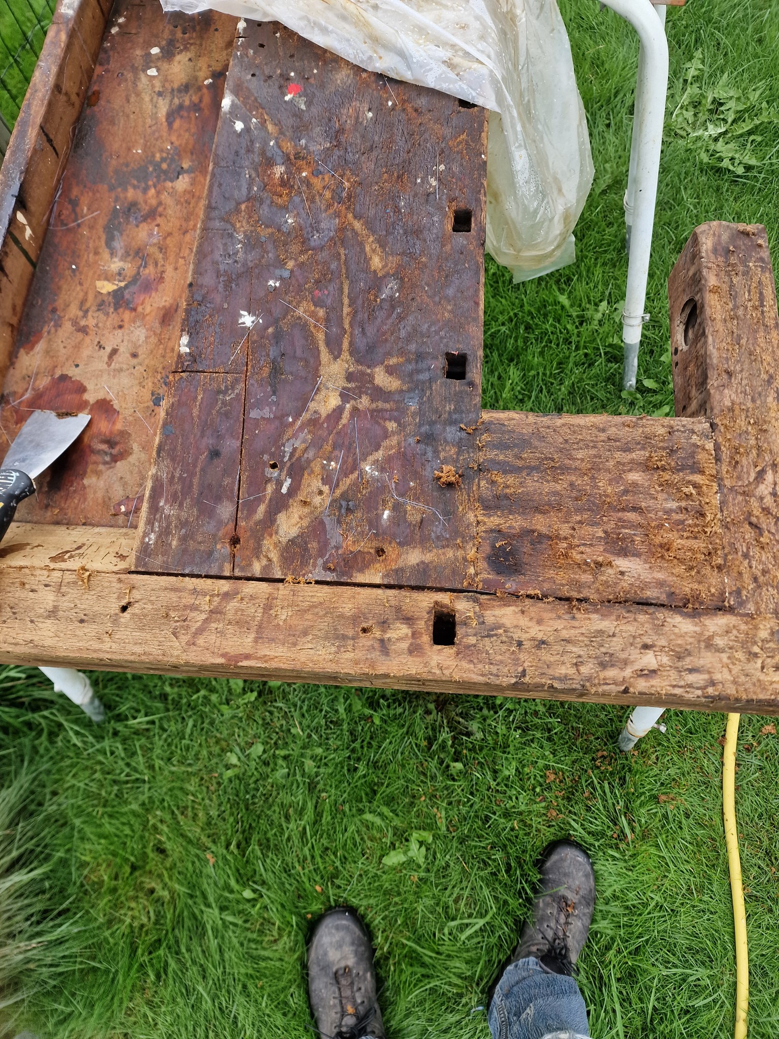

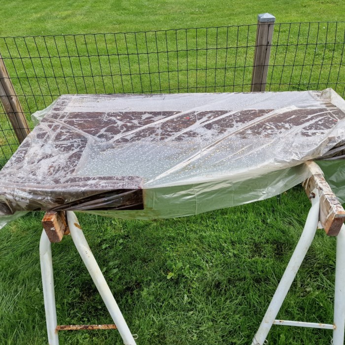

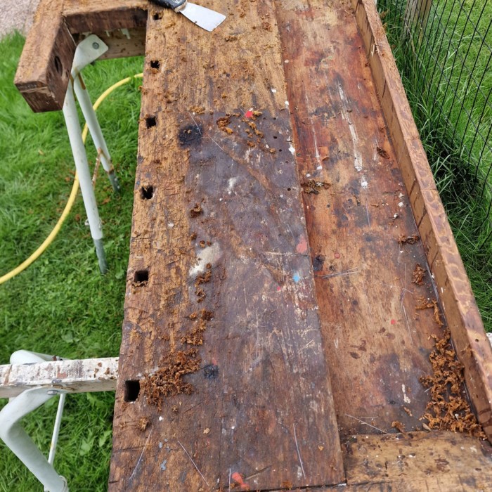

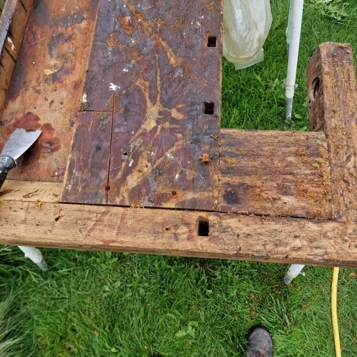

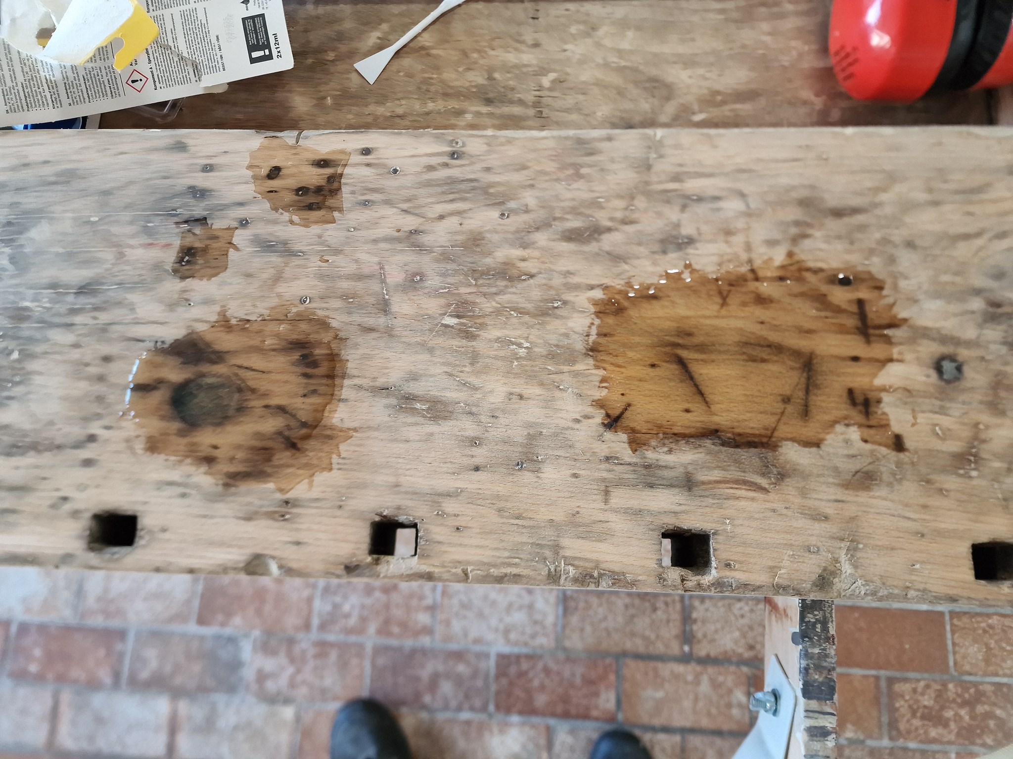

Afsyring af topplade med kaustisk soda
Afskrabning efter afsyring
Resultat efter afskrabning - temmelig hærget

Typemærkat under toppladen

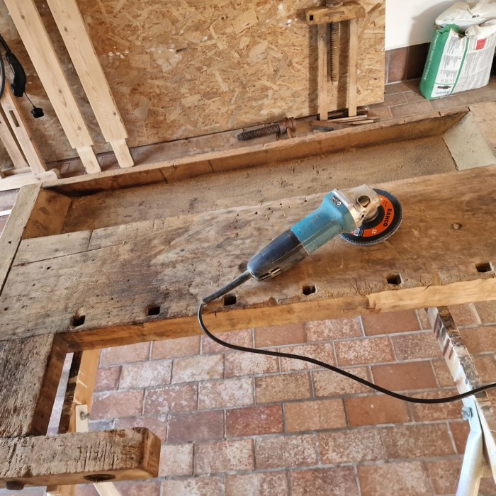

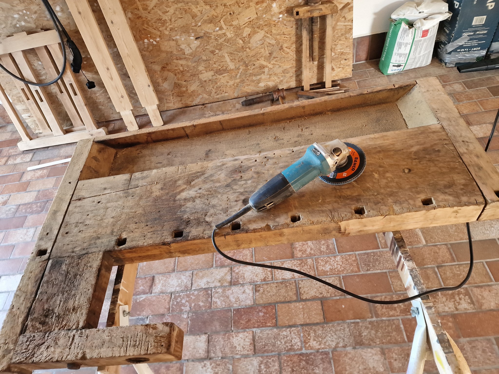

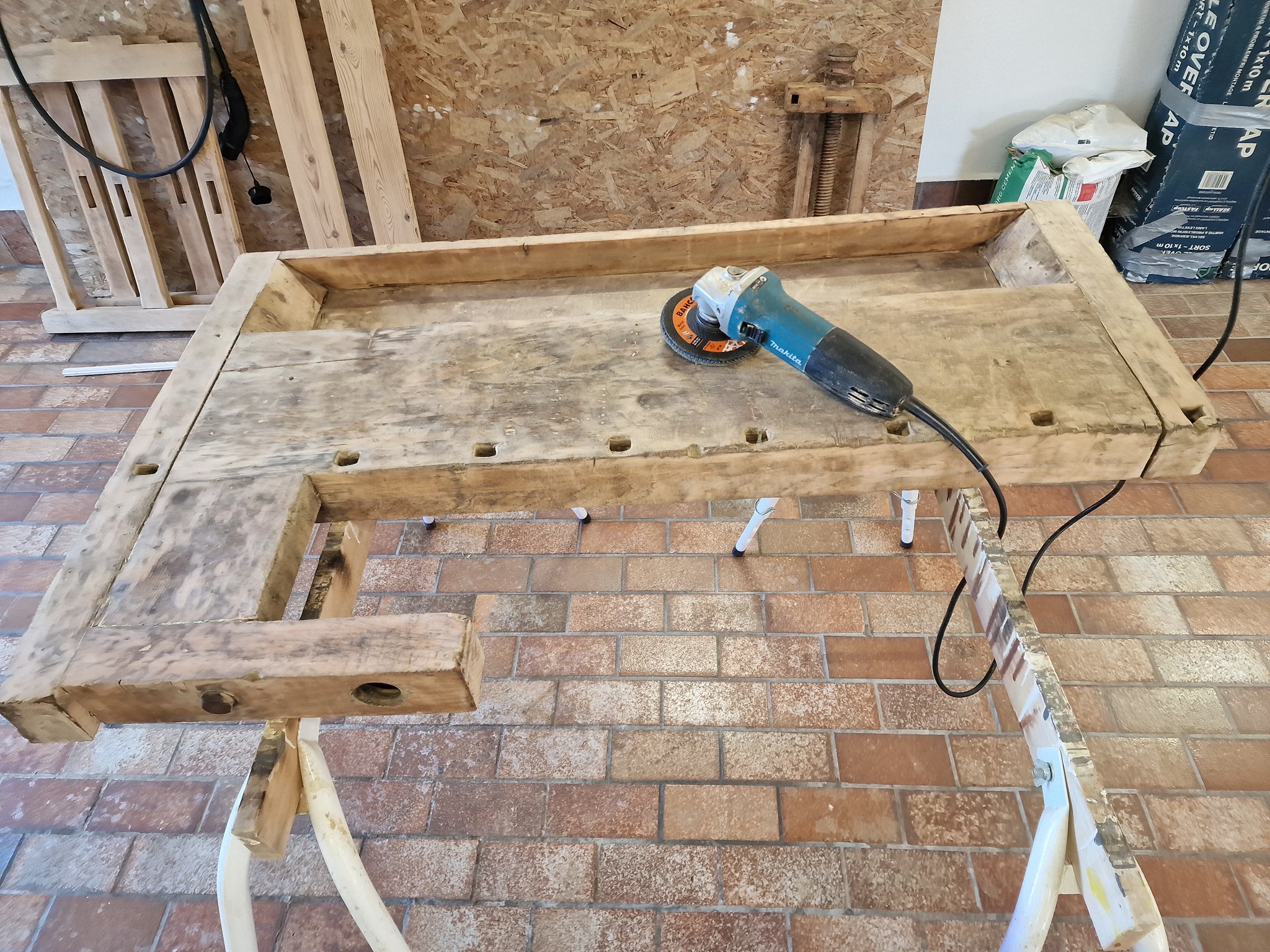

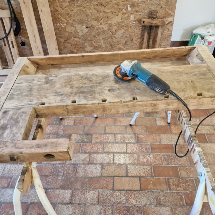

Grovslibning med flapskive
Resultat efter grovslibning

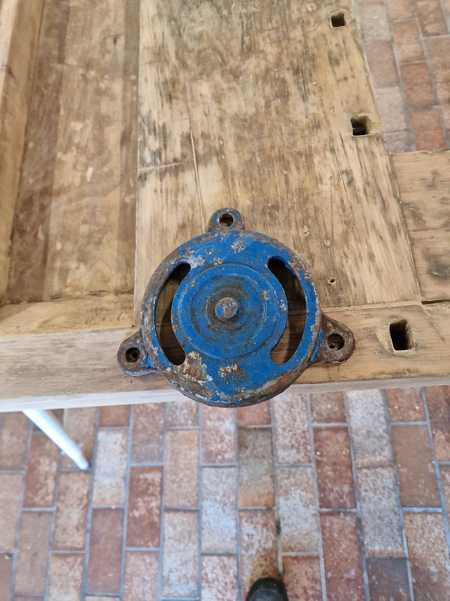

Udmåling af eftermonteret metalskruestik - skal også renoveres (separat projekt)

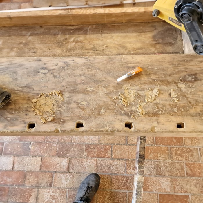

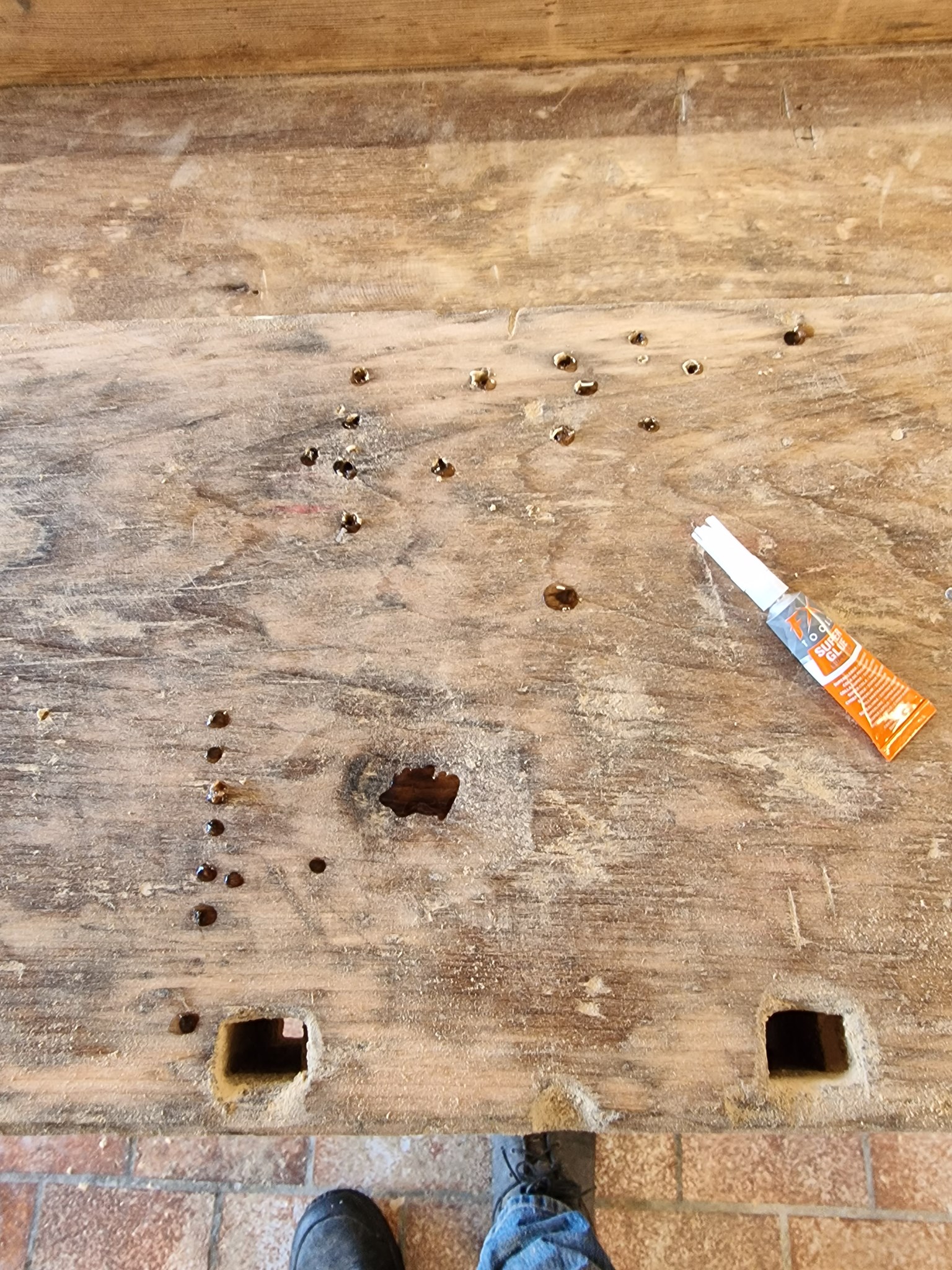

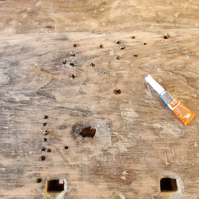

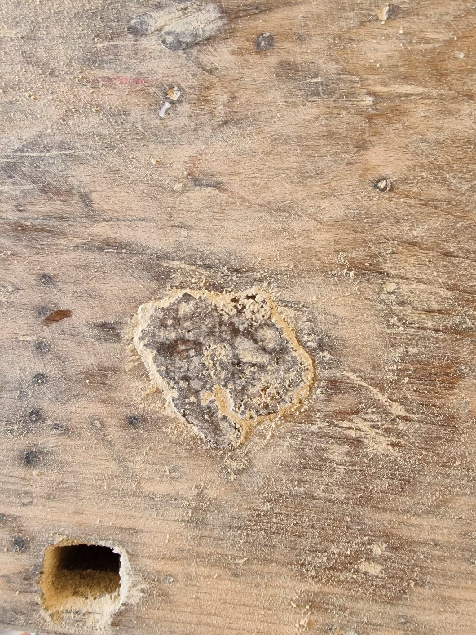

Lifehack fix af borehuller - superlim + slibestøv
Lifehack fix af pladefordybninger - superlim + slibestøv
Visse dele krævede afslibning i hånden

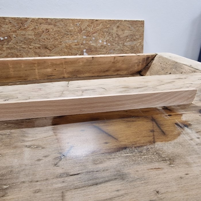

Udfyld af fordybninger efter grovslibning - ca 8 mm

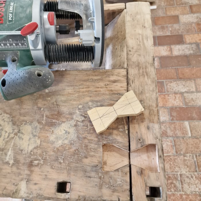

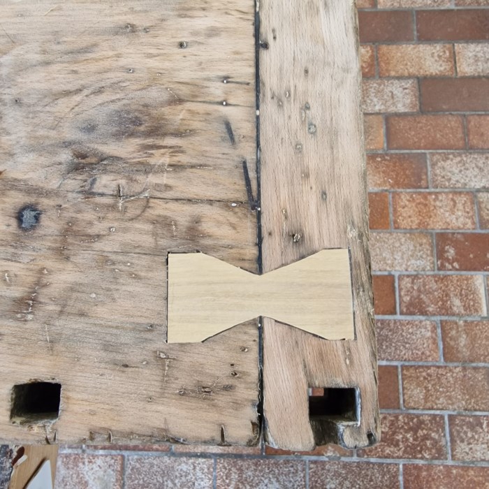

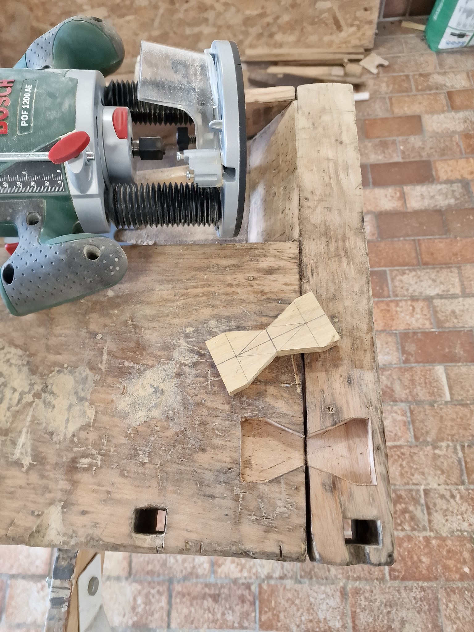

Der var svigt i tap-samlingen ved enden af bordet - besluttede mig for at lave et bytterfly indlæg for at fiksere det
Lifehacket havde desværre utilstrækkelig vedhæftning i fladefordybningerne (holder fint i hullerne) så lavede opfyld med klar epoxy i stedet for, er desværre nødt til at acceptere den uvægerlige farveforskel det giver
Udfræsning til indlæg
Resultat inden finslibning
Closeup af indlæg - klodsen er i akacietræ
