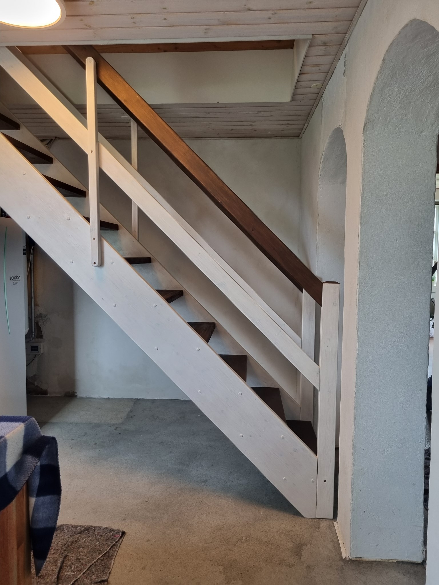

Ideen med at vise dette projekt frem, er kun tiltænkt som inspiration til andre, der måske kunne have lyst og mod på noget tilsvarende.
I forbindelse med renovering af vores bryggers her i 2023, besluttet jeg mig for at genopfriske trappen, nu når skidtet alligevel skulle pilles ned og væk for at jeg kunne komme til. Desuden var vejret som bekendt helt fantastisk tørt og varmt i april og maj, så det var nu eller aldrig!

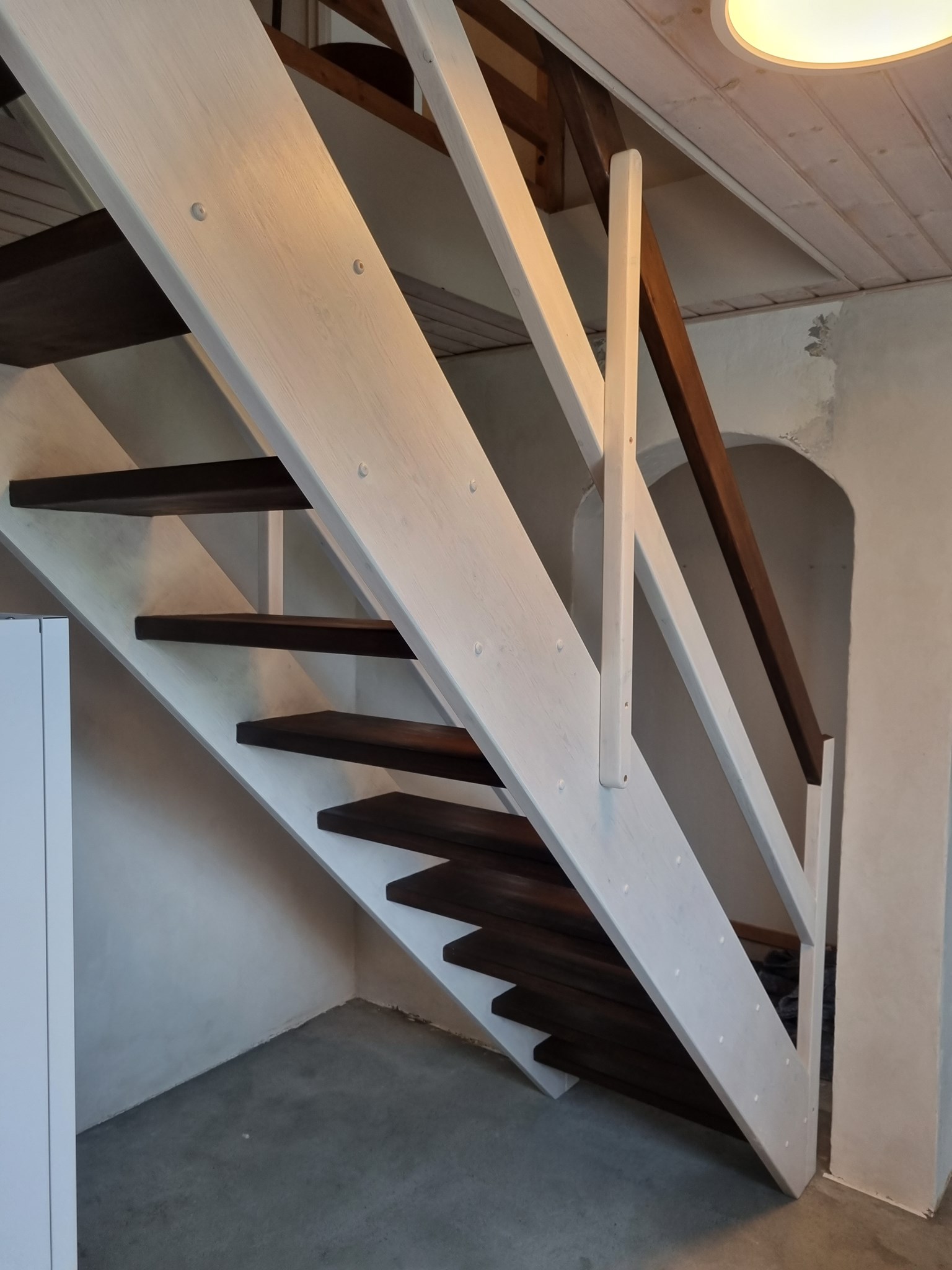

Trappen er af fyrtræ, så jeg startet med at slibe ned det steder jeg kunne komme til med henholdsvis centersliber og rystepudser og slibeklods.
(K80, K120, K180 og sluttet af enkelte steder med en K220).
Trappen blev ikke skilt ad, da jeg som bekendt også liiiiige havde et bryggers jeg også skulle gøre klar til varmepumpe opsætning .
Desuden har jeg planer om, at der skal en tre-kvartrins tappe op engang ud i fremtiden for at skabe mere plads i bryggerset, men for nu kunne det friske rummet lidt op med en næsten "ny" trappe.

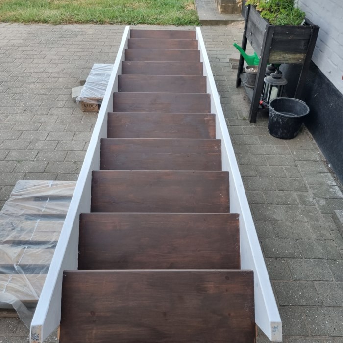

Jeg har malet det med en Lasur-maling som gør at årringene står lidt mere frem, og det var noget af et arbejde!
Det er noget der skal "arbejdes" med, og man ikke må gå fra midt i processen!
Jeg vil anbefale at man bruger pensler med naturhår, da lassur-malingen er ret flydende og synes det hænger bedre ved på penslen, samt det er nemmer at bearbejde i træet. Arbejdet i sig selv var noget være bøvl, og jeg vil anbefale man skiller trappen ad hvis man har mulighed for det...
Jeg kommer lige til at skulle gå den lidt efter mht. plet maling efterfølgende, men ellers synes jeg det har givet en gammel trappe nyt liv igen, og kommet til sin ret igen i en gammel "dame" med solide rammer fra 1948.
Tidsforbrug: 16 dage fra start til slut.
2 dage til slibning af trappe + gelænder.
14 til Malerarbejdet pga. maling skal have tid til at tørre som bekendt. Der ud over skulle trappen vendes og den skulle have 4 lag af den hvide, og 2 kun lag af den mørke.

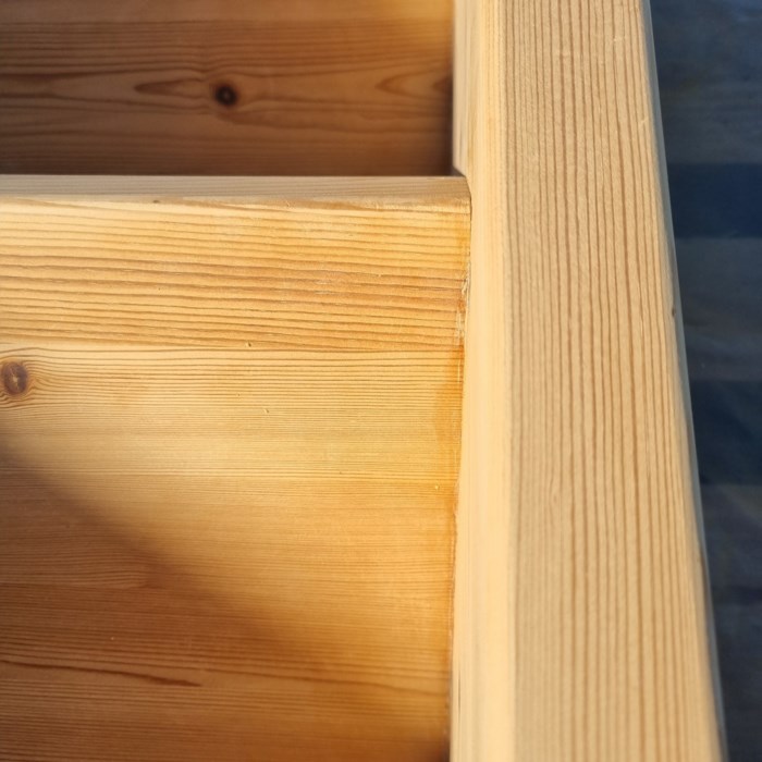

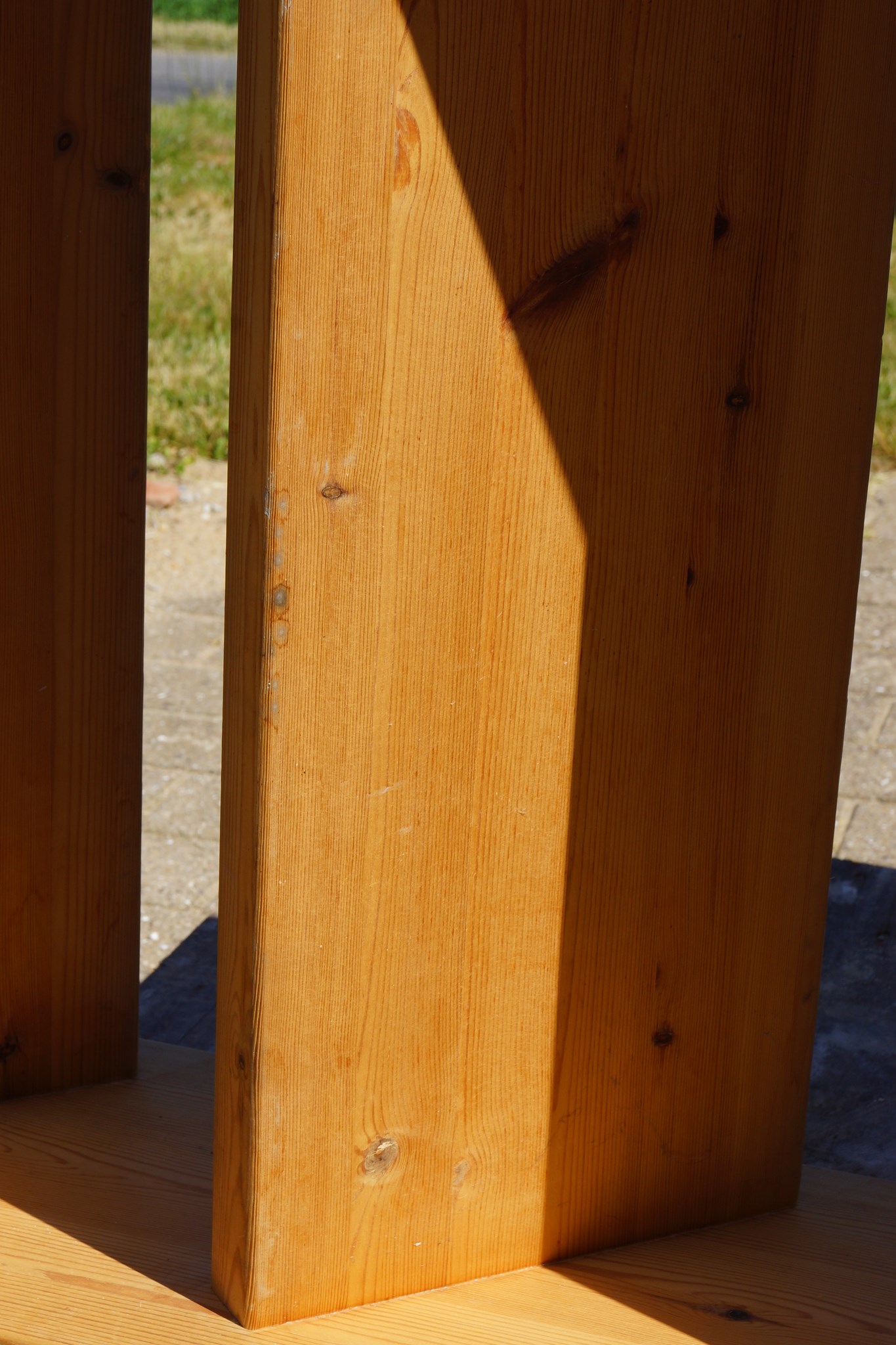

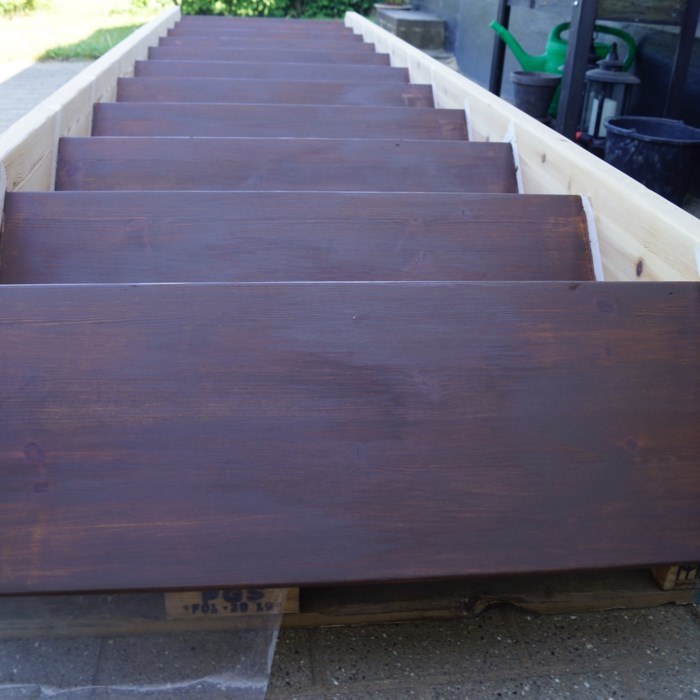

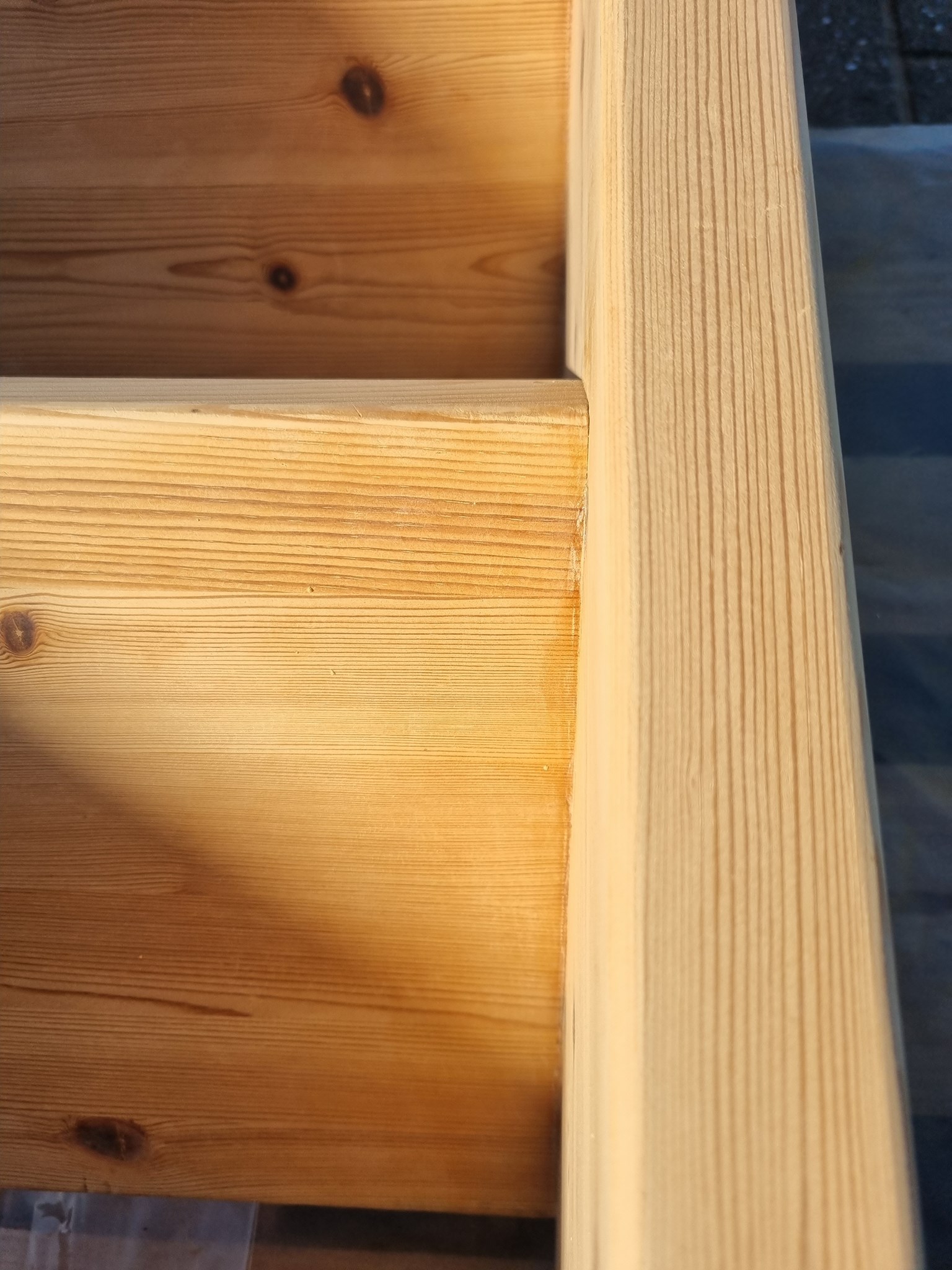

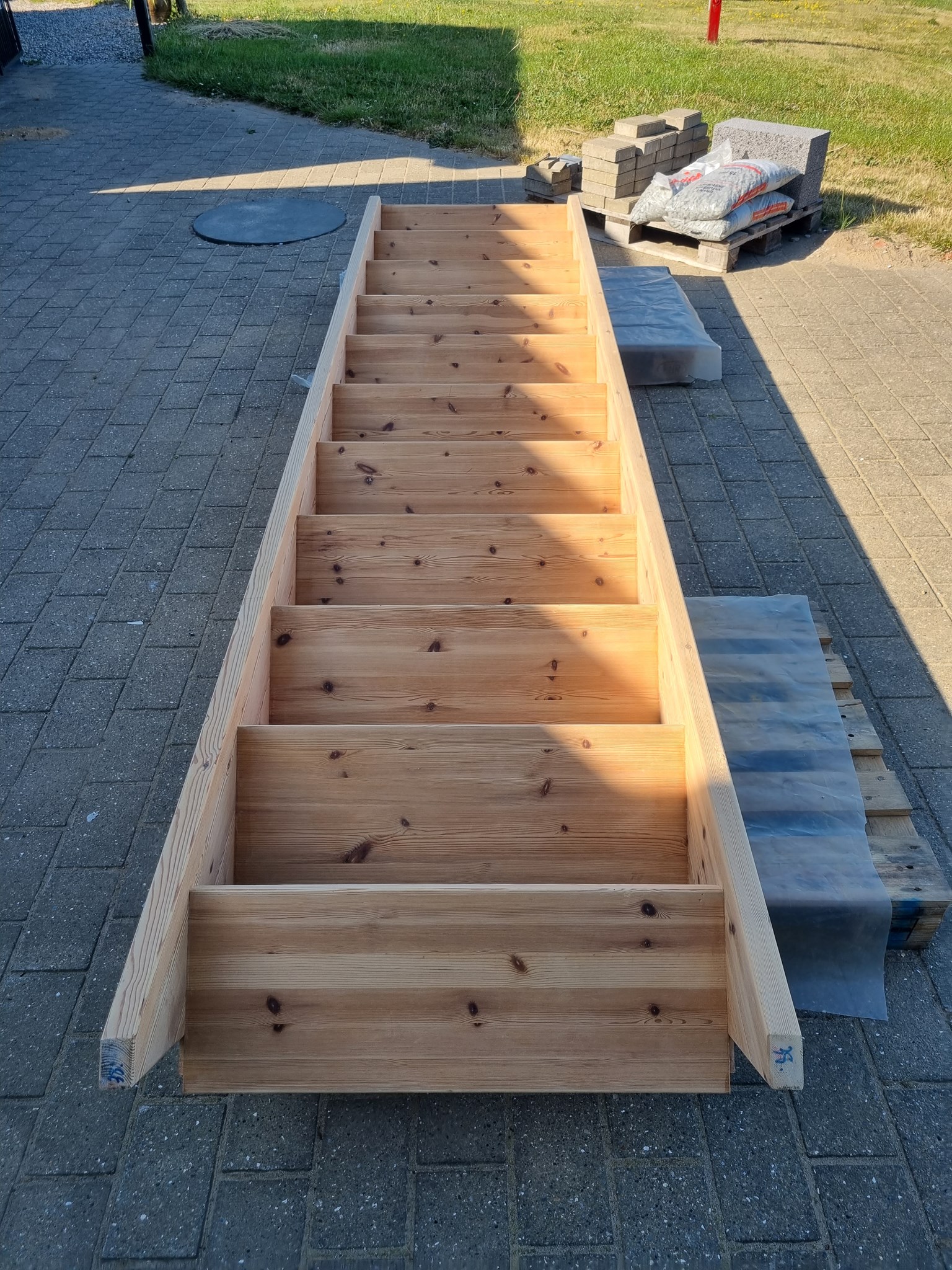

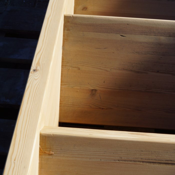

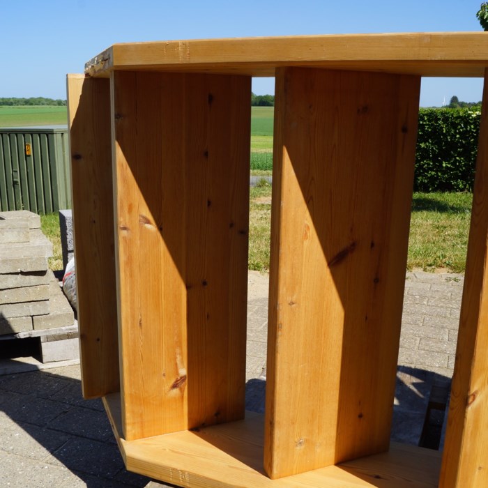

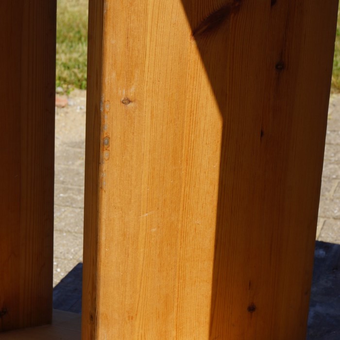

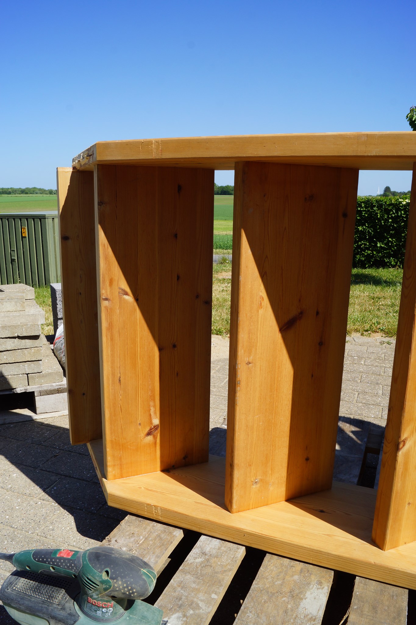

under slibning (før/Efter)

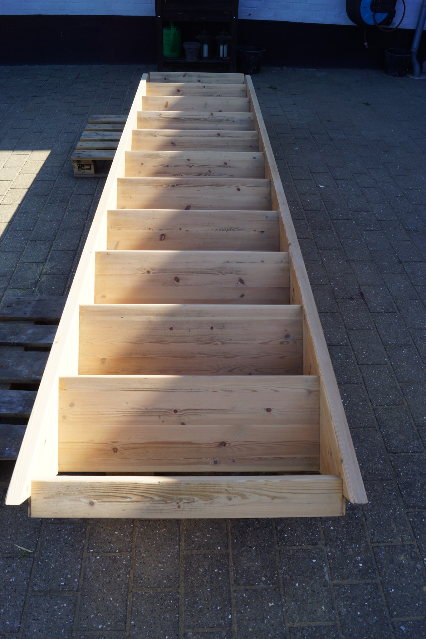

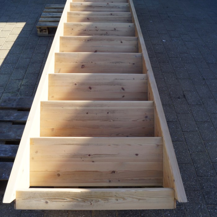

opfriskning af fyrtræstrappe.

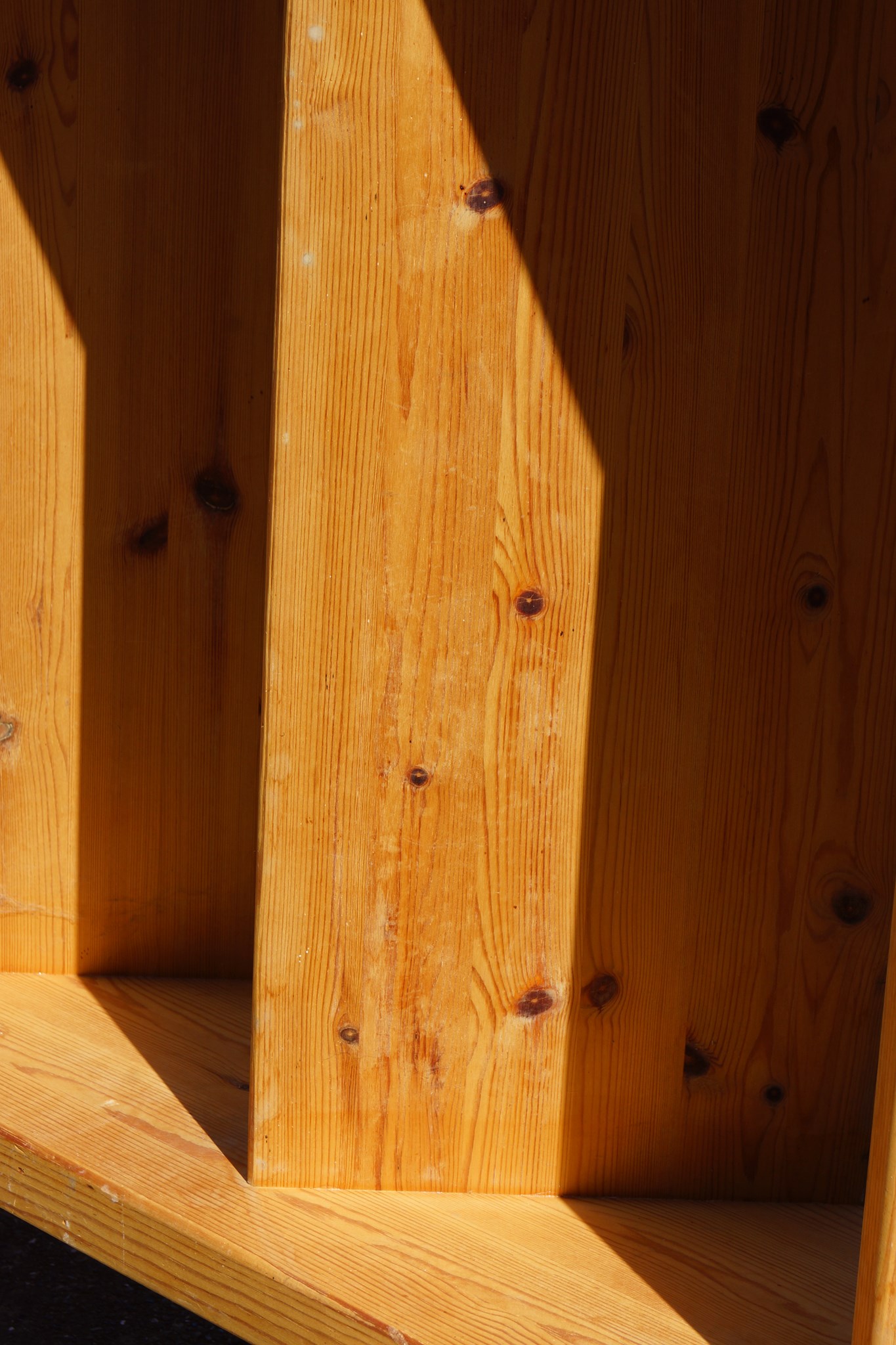

før slibning.
før slibning

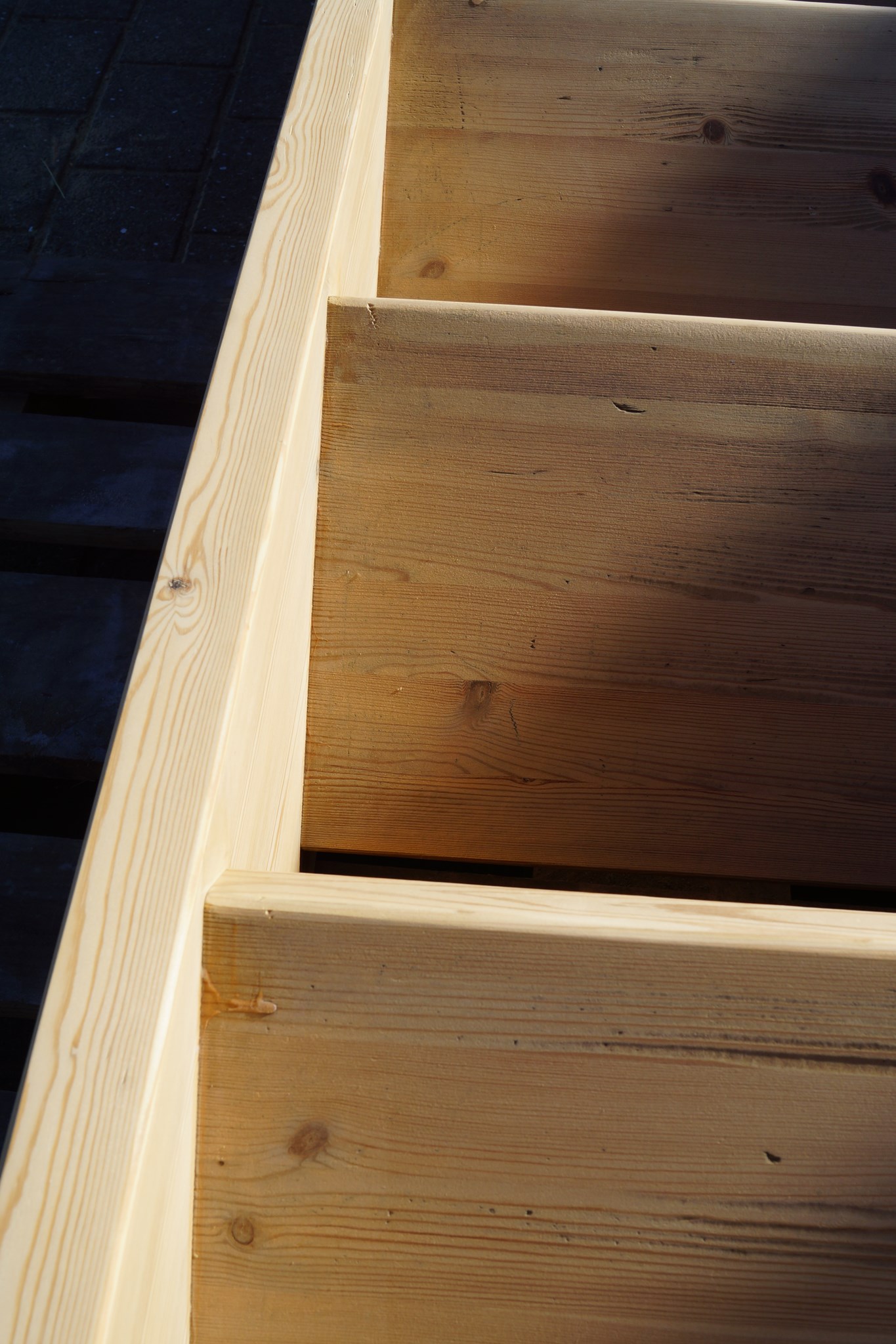

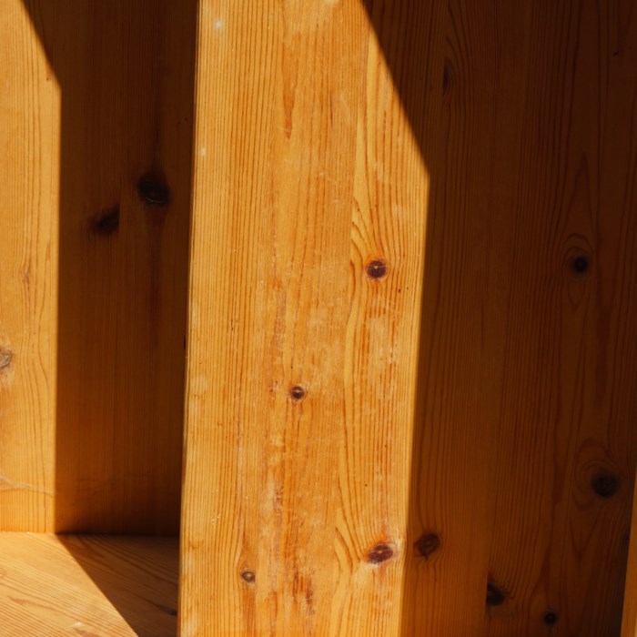

efter slibning - med Patina :-)
efter slibning - med patina :-)

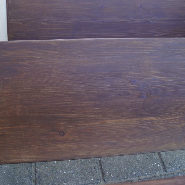

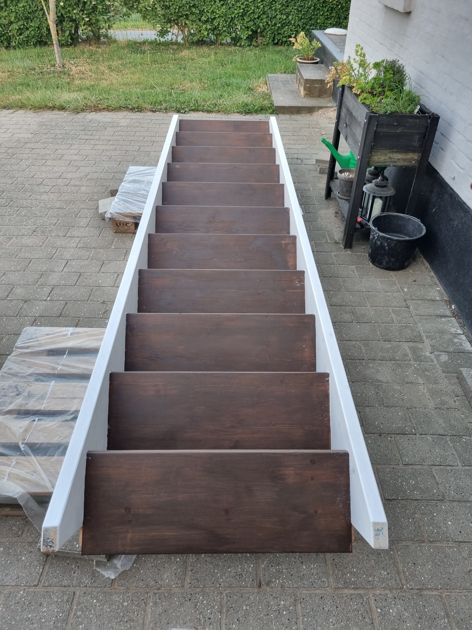

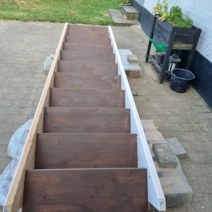

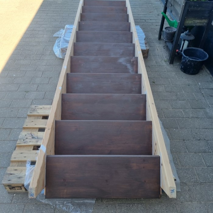

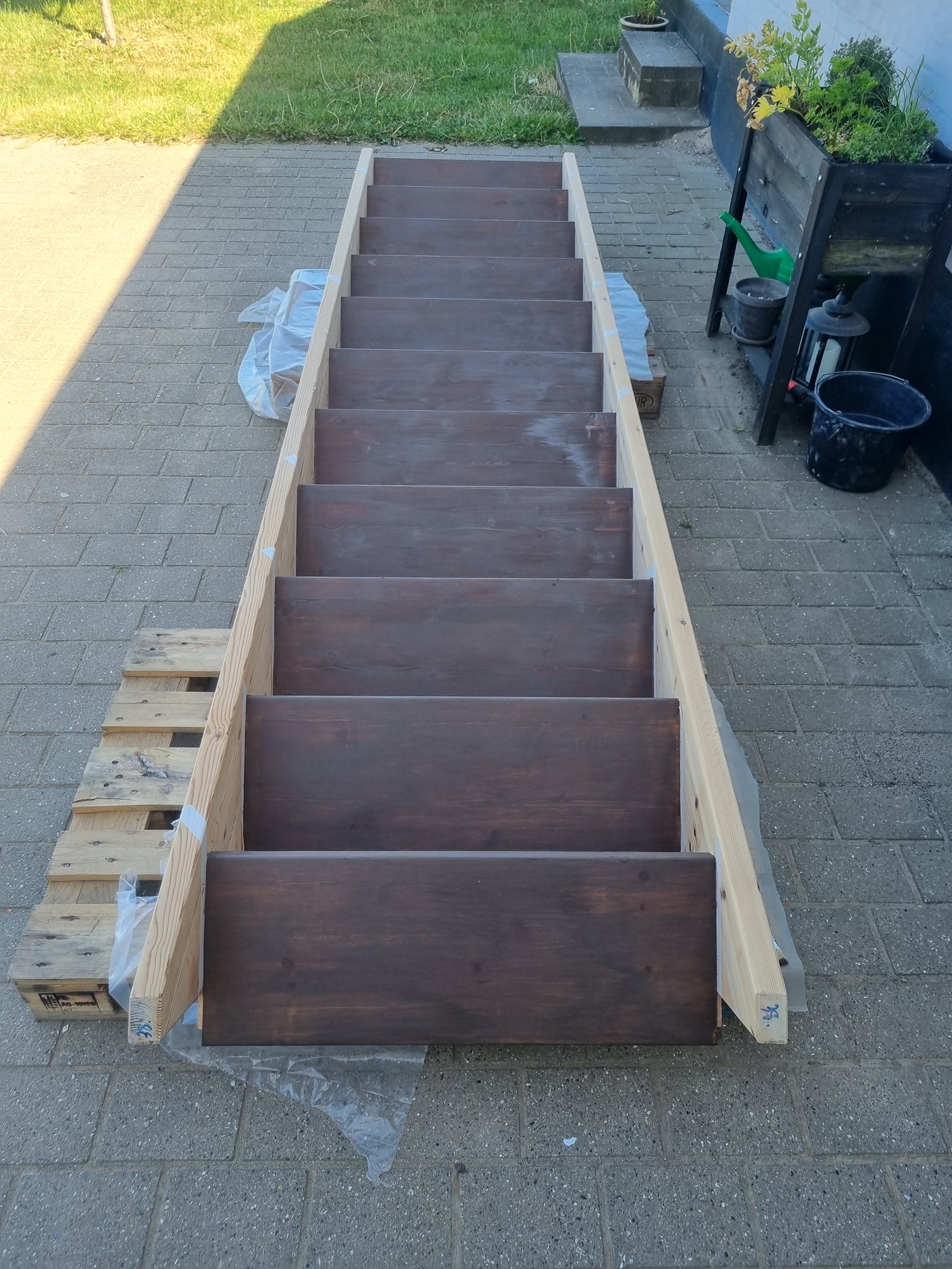

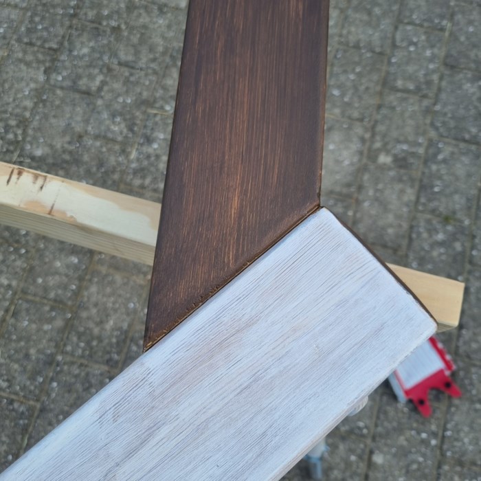

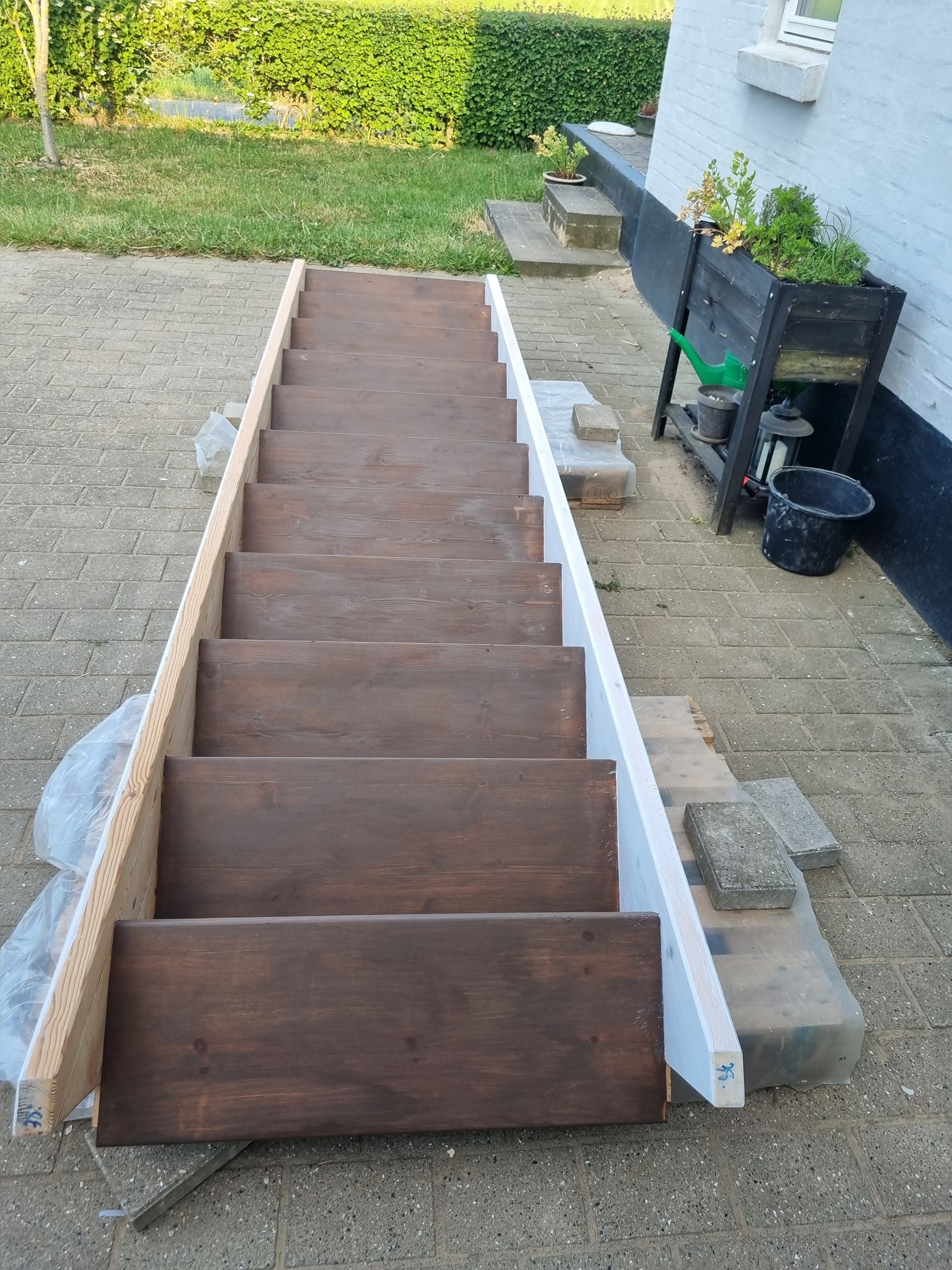

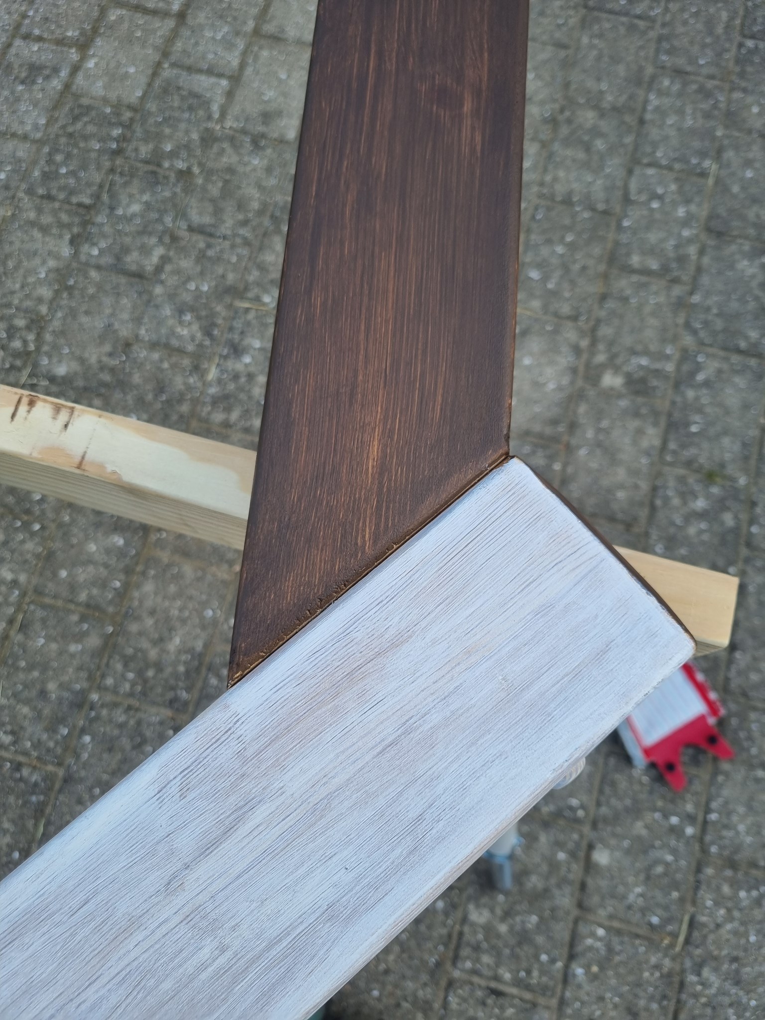

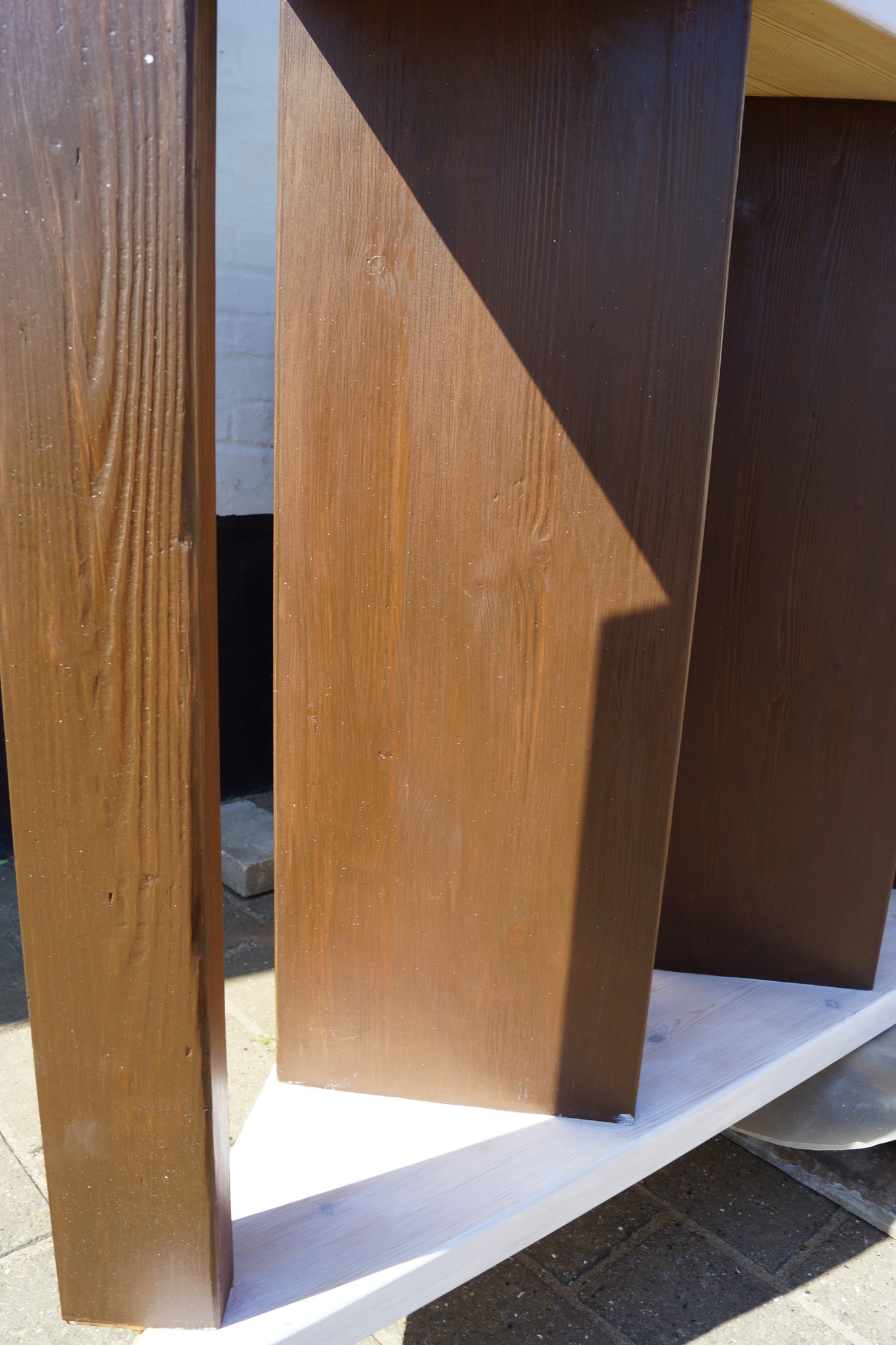

1 lag mørk.
1 lag.

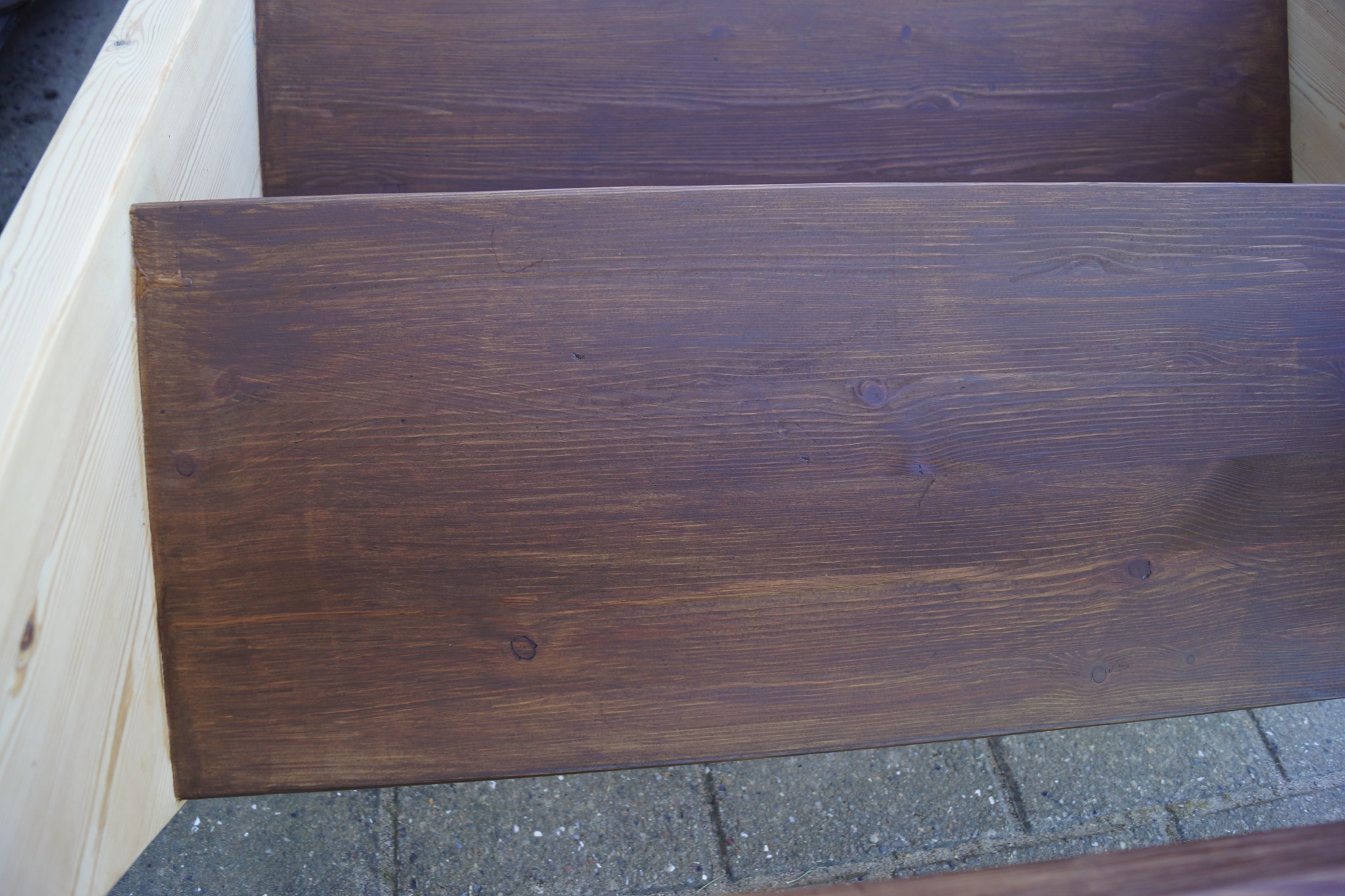

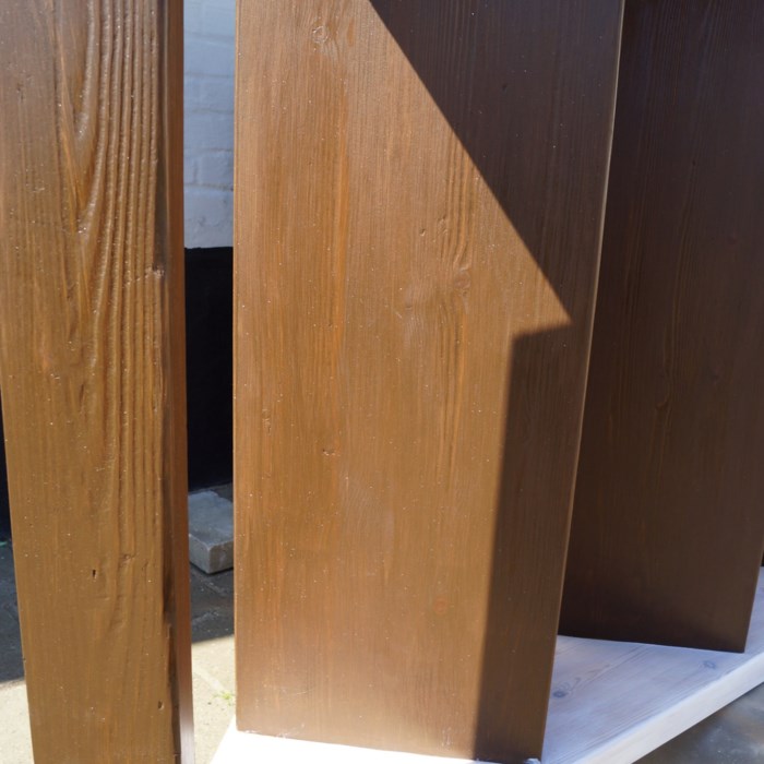

2 lag mørk.
2 lag mørk.

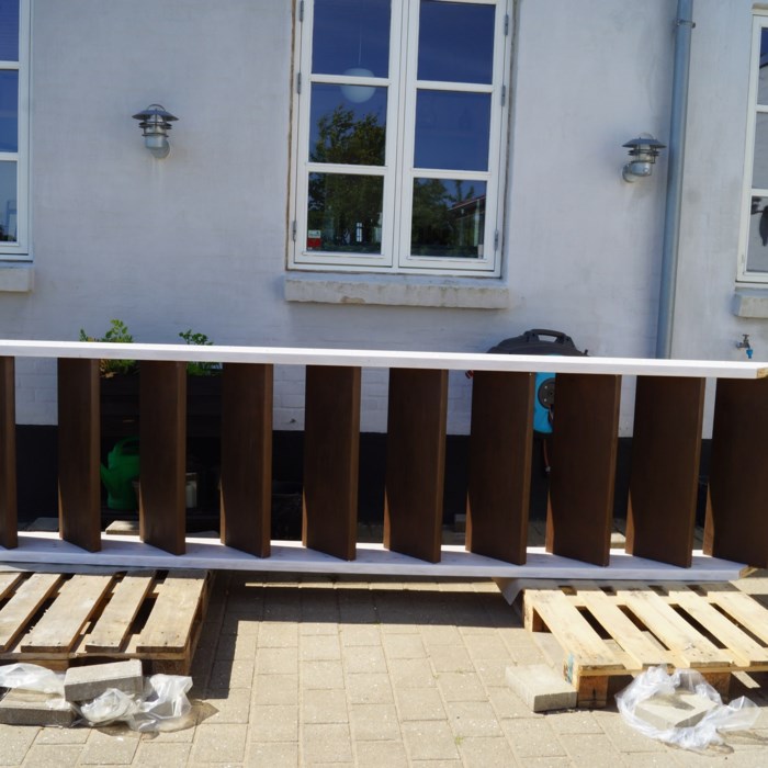

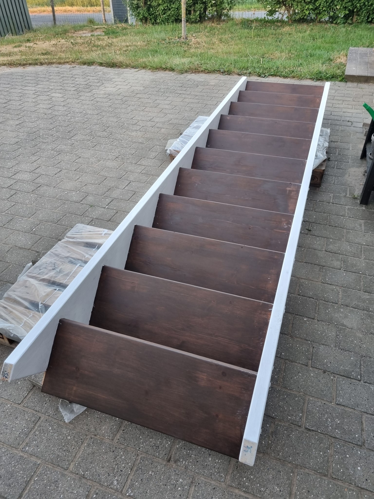

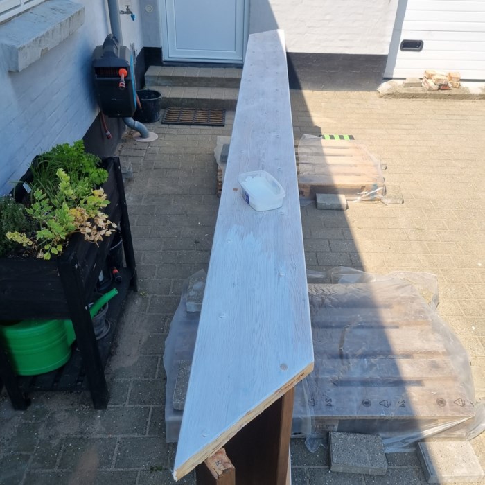

1 lag hvid.

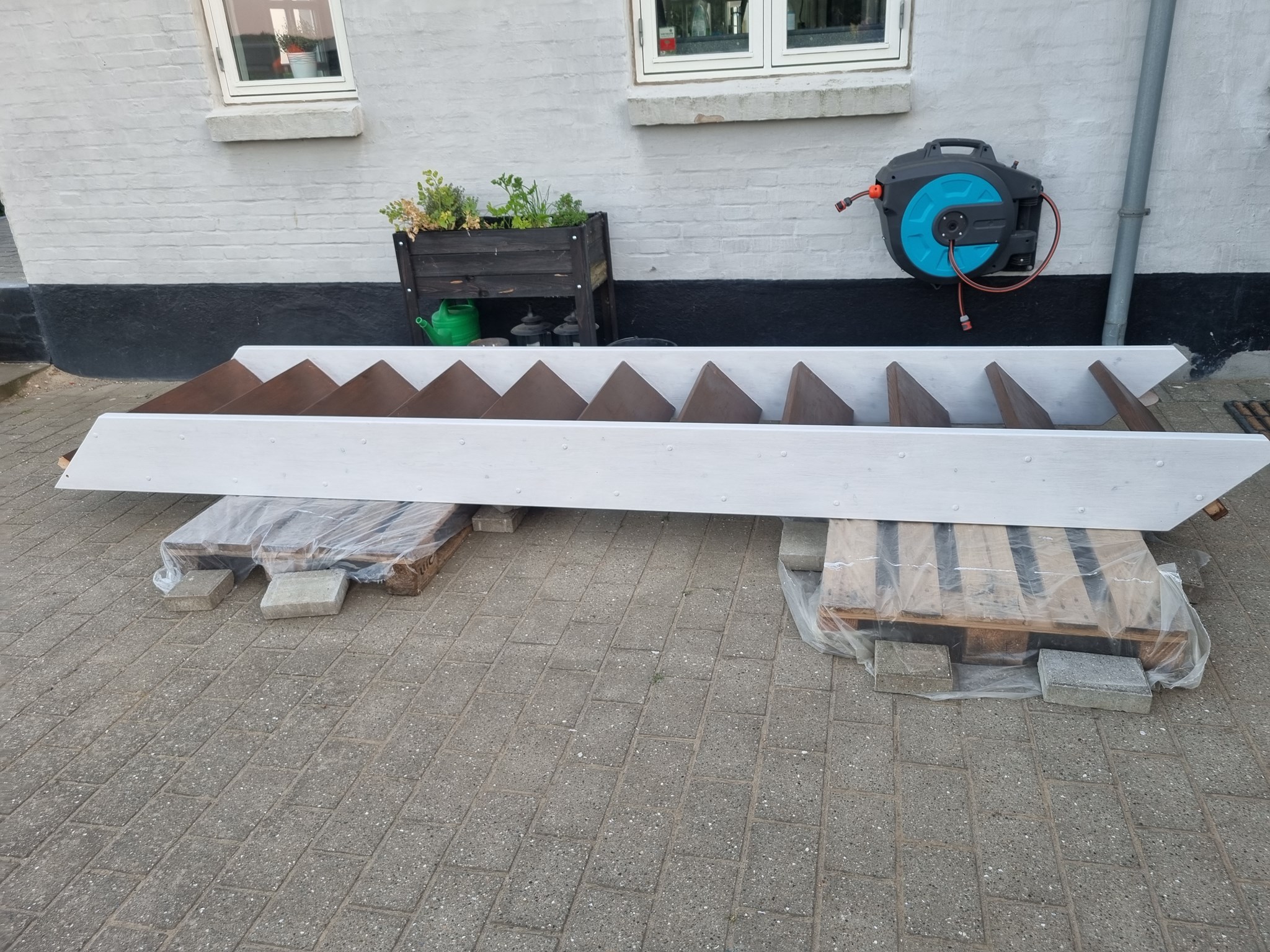

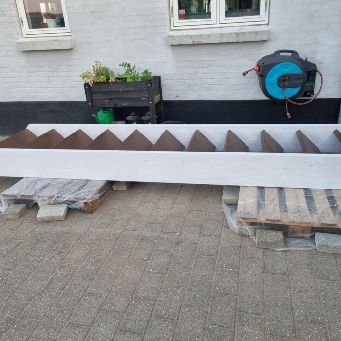

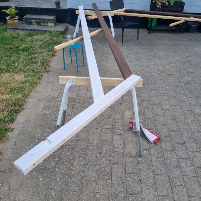

2 lag hvid. Her er dem nemt at se forskel på 1 og 2 lag hvid :-)

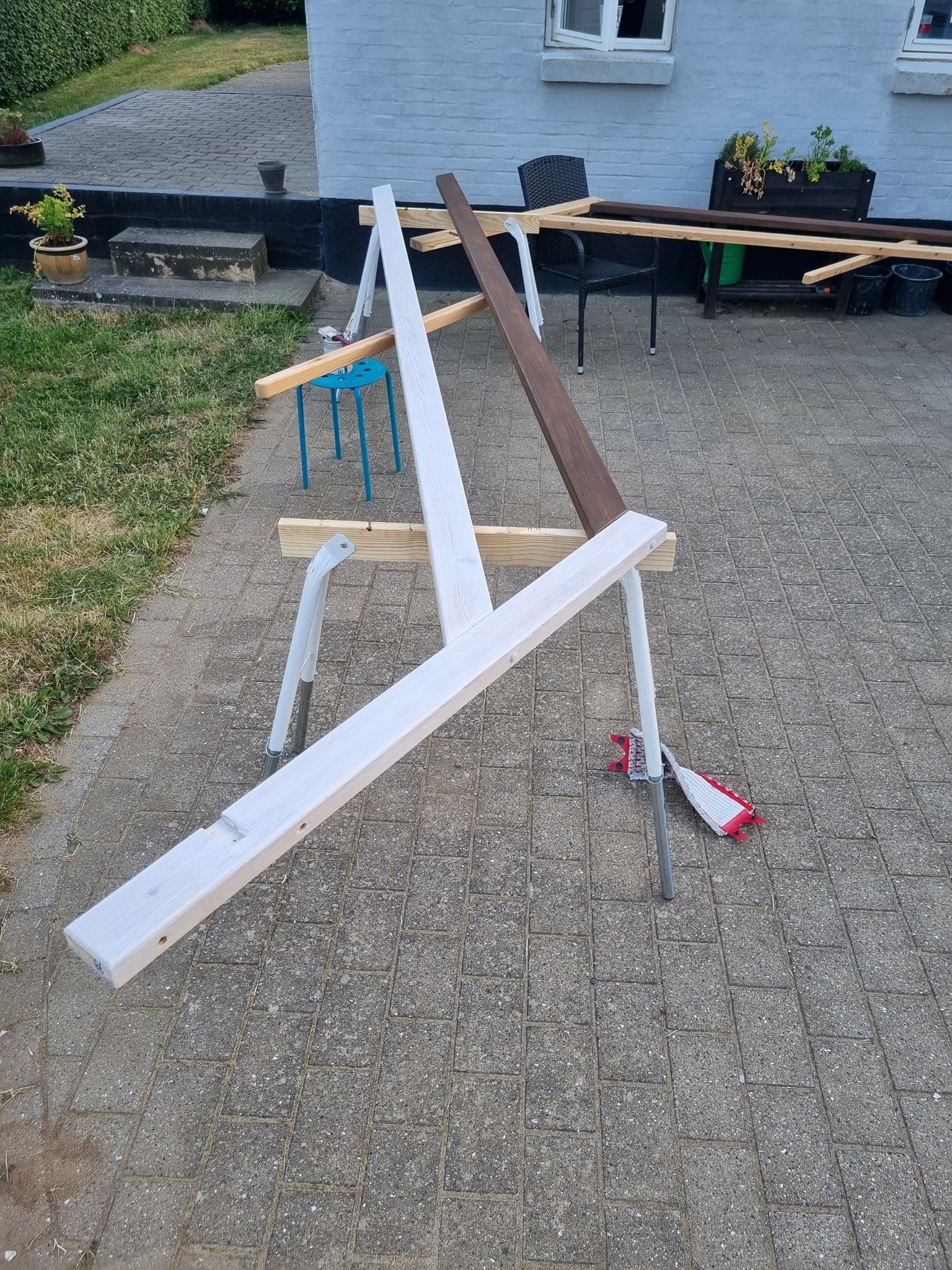

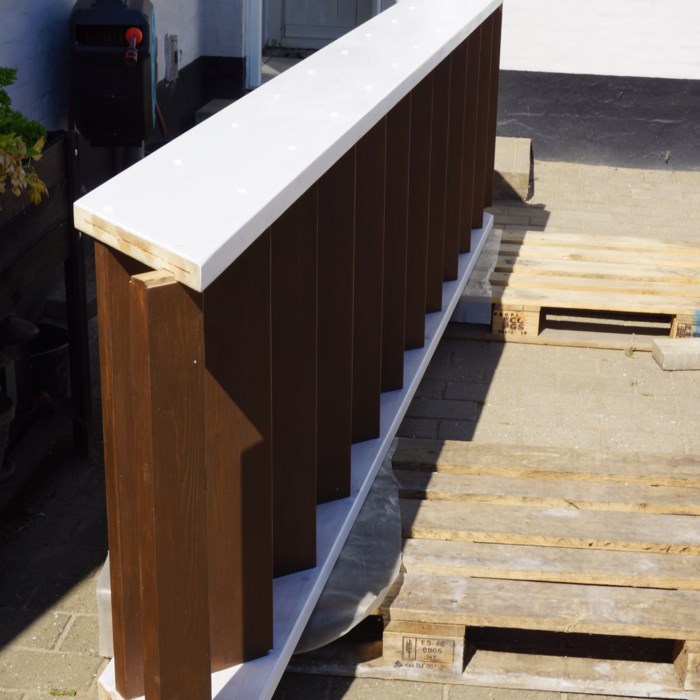

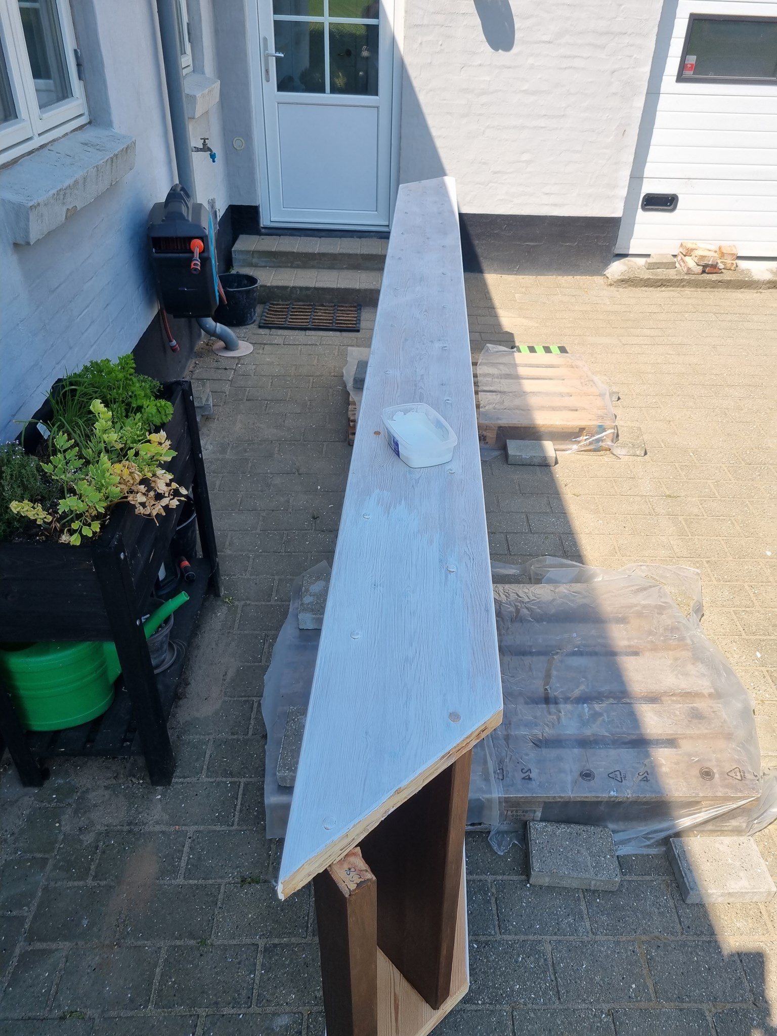

gelænderet skulle også have en tur med slibning og maling.

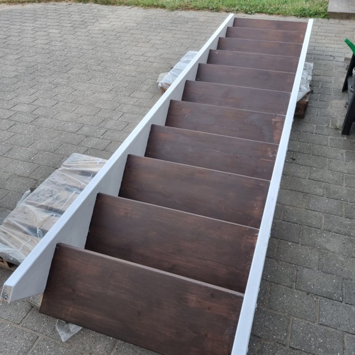

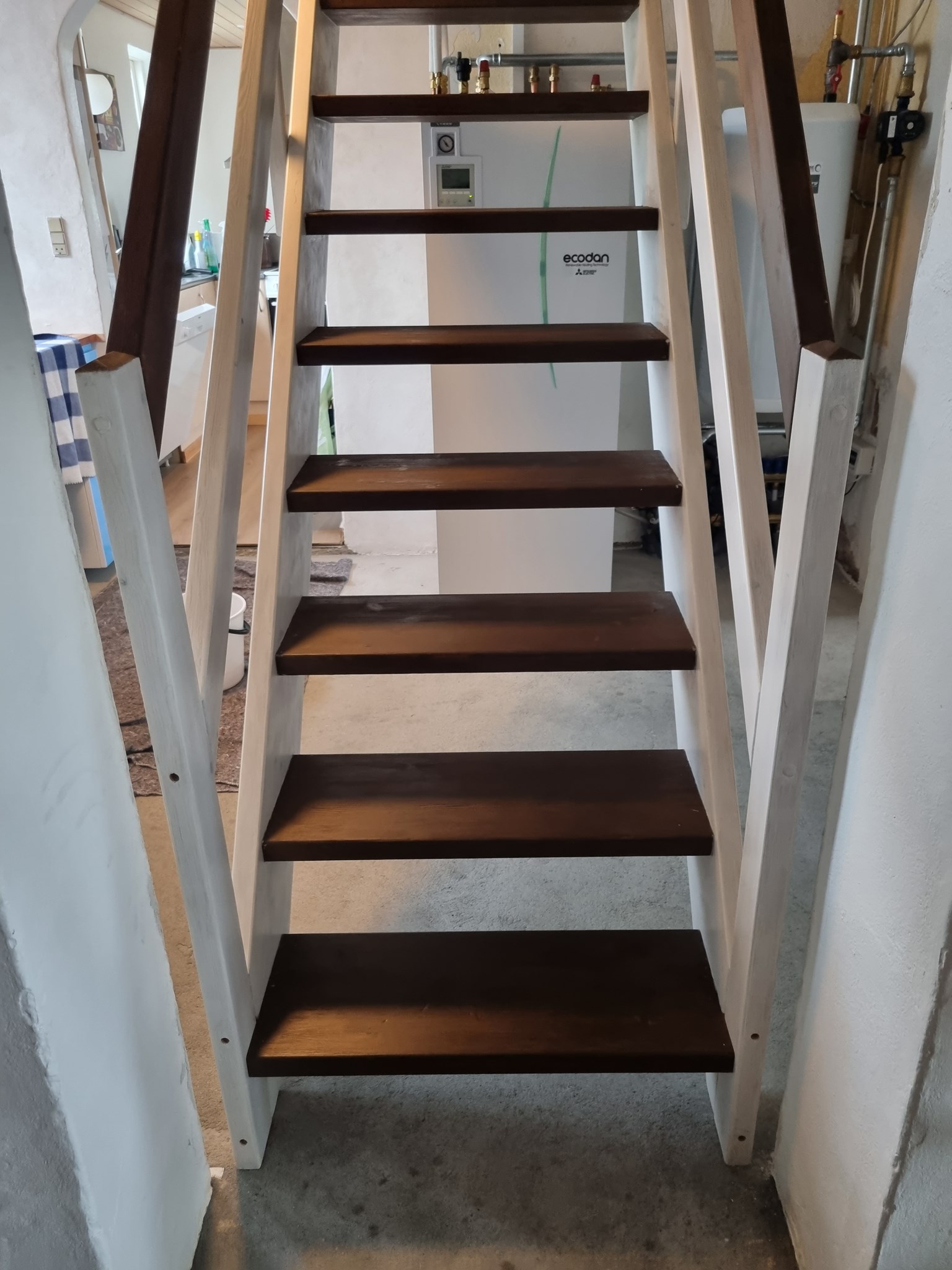

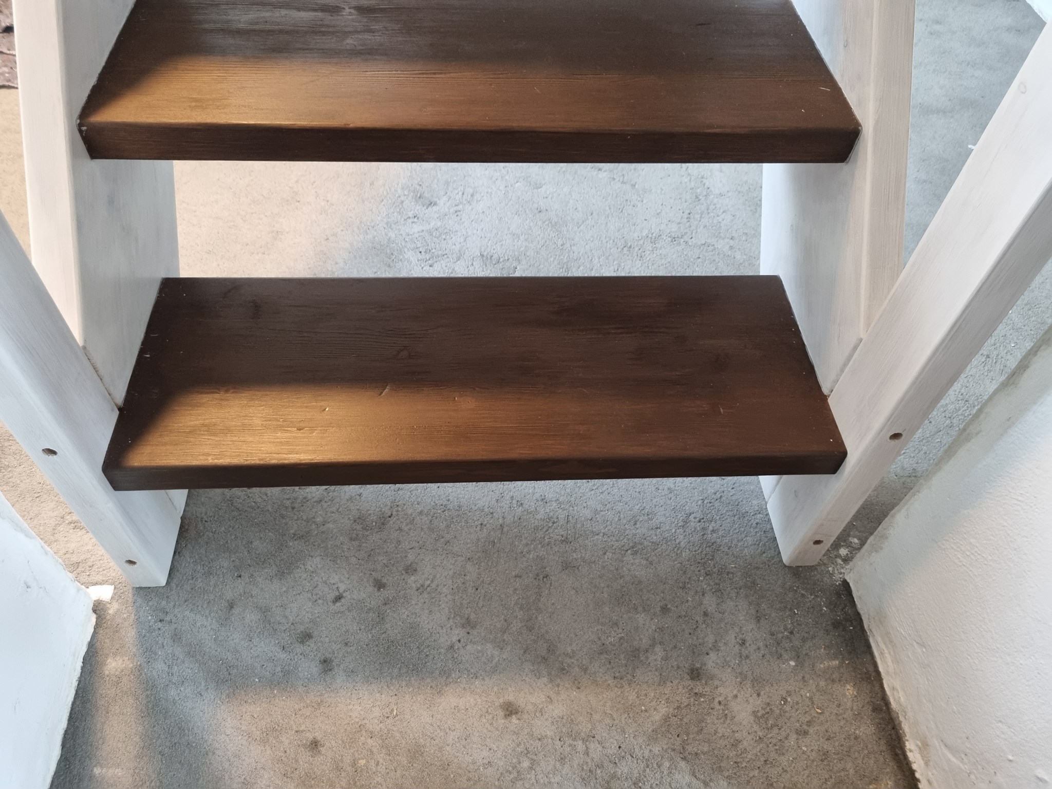

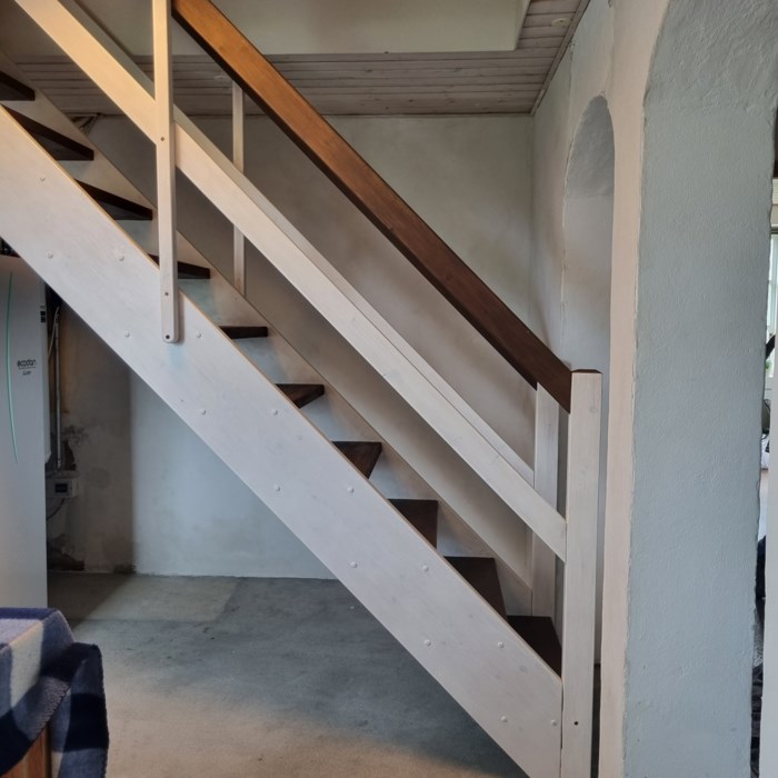

færdig resultat :-)
færdig resultat :-)
færdig resultat :-)

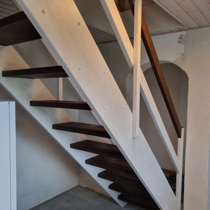

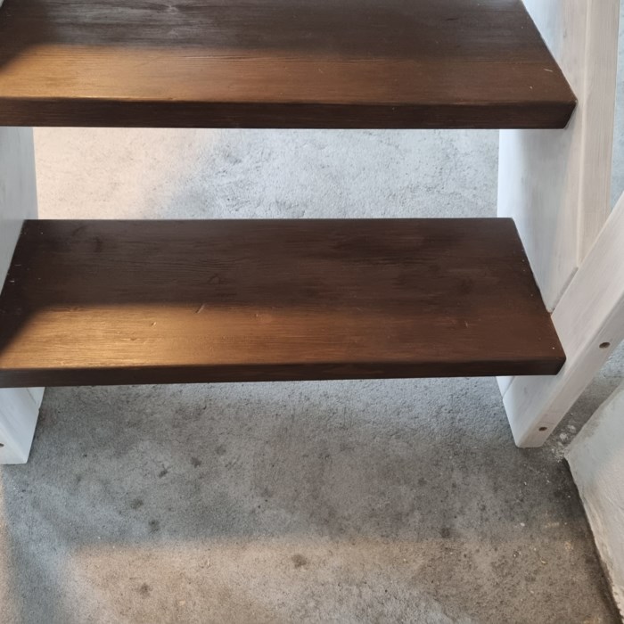

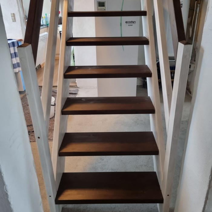

Så kom trappen op d. 1/8 :-)
