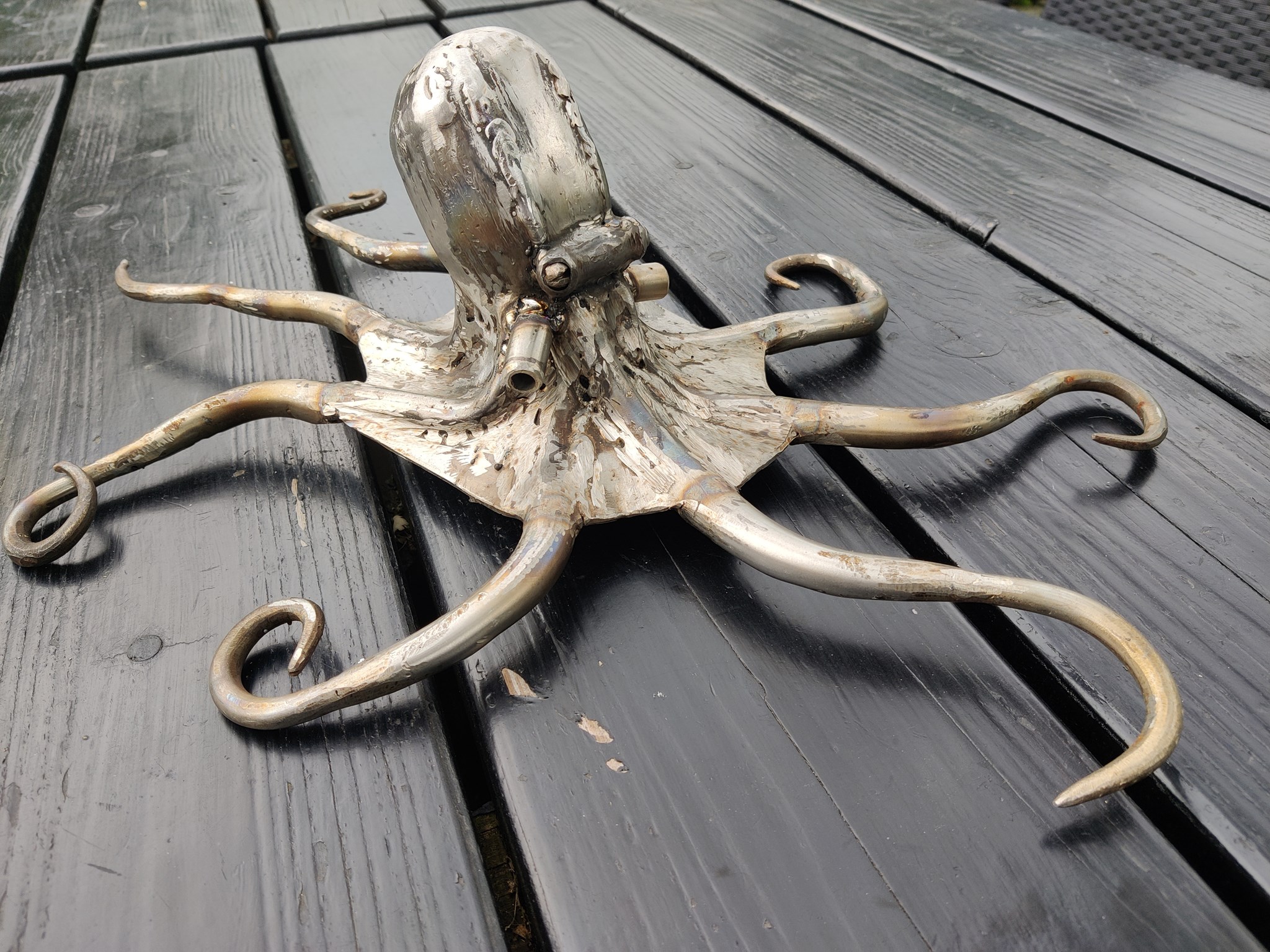

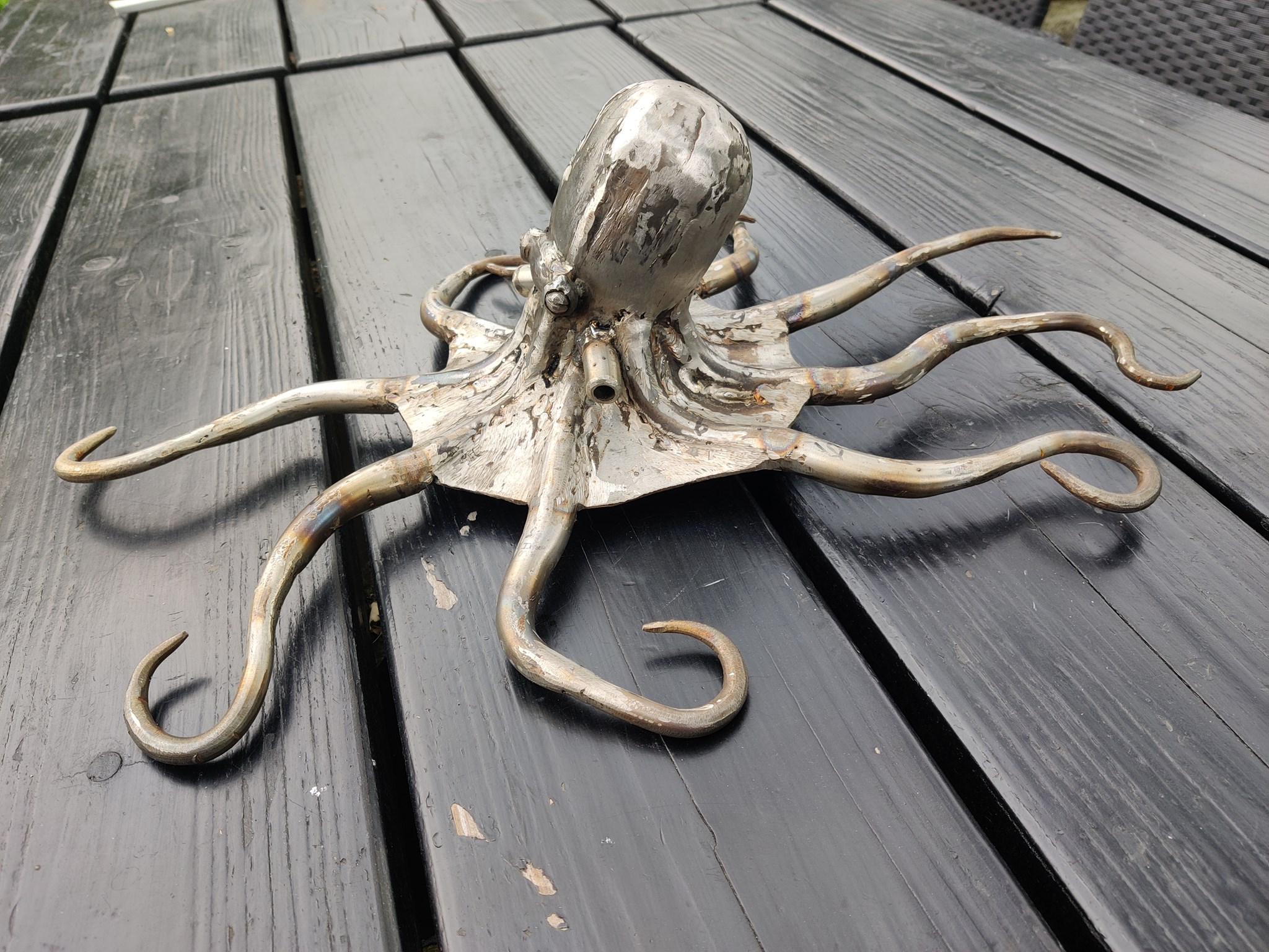

​​​​Jeg prøvede at finde en blæksprutte på internettet i messing, bronze eller rustfrit stål da jeg skulle bruge en gallionsfigur til en lille båd jeg går og morer mig med.
Det nærmeste jeg kom i rette størrelse var en knagerække udformet som blæksprutte i messing som skulle bestilles hjem fra Indonesien.
Tænk sig at der ikke er nogen europæere der laver blæksprutter :(

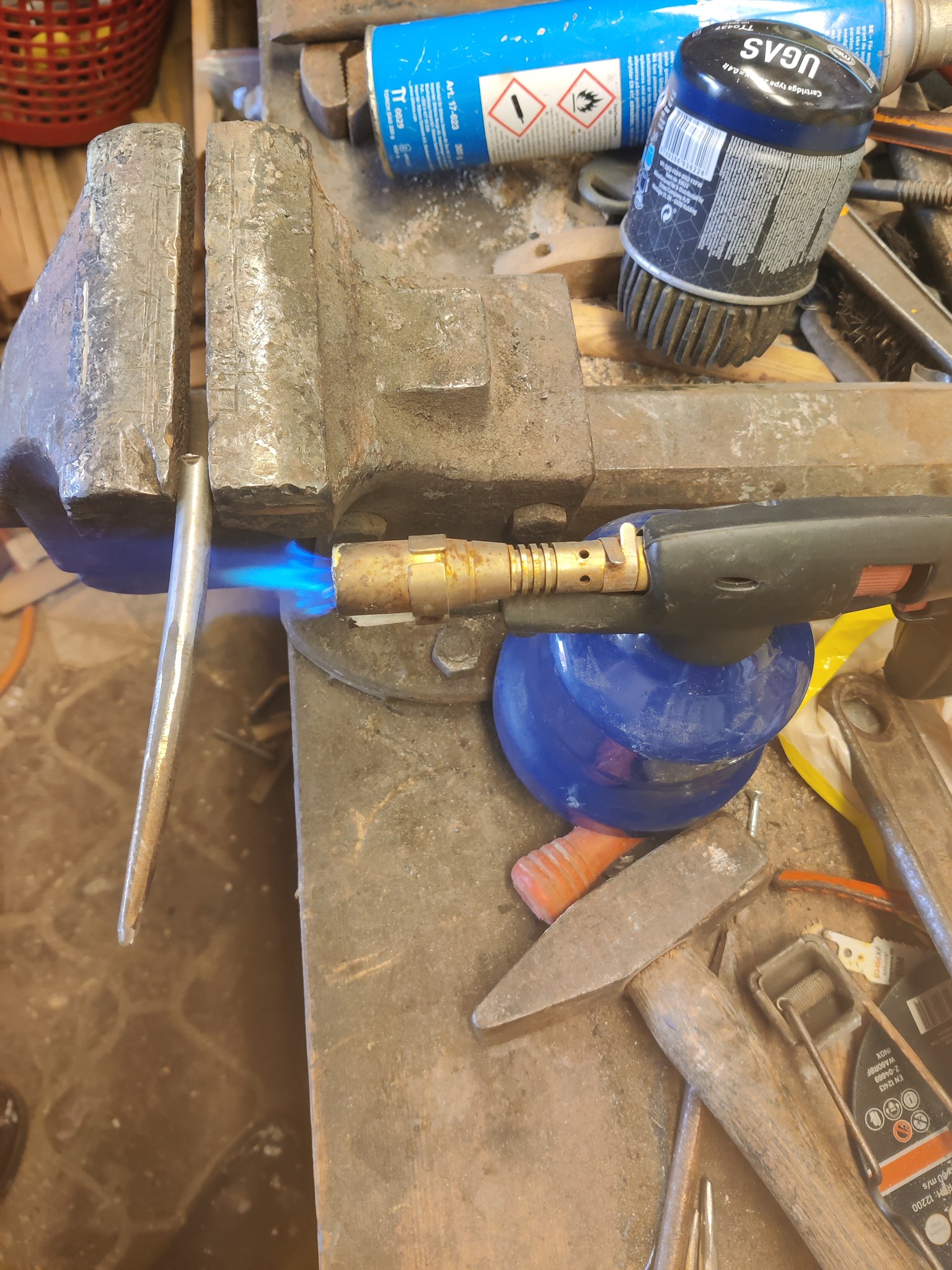

Så måtte jeg selv igang. Jeg havde noget firkant rør og noget hydraulikrør samt en meter 10 mm stang liggende i rustfrit stål.
En blæksprutte er ballon-,  paraply- og rør-formet.

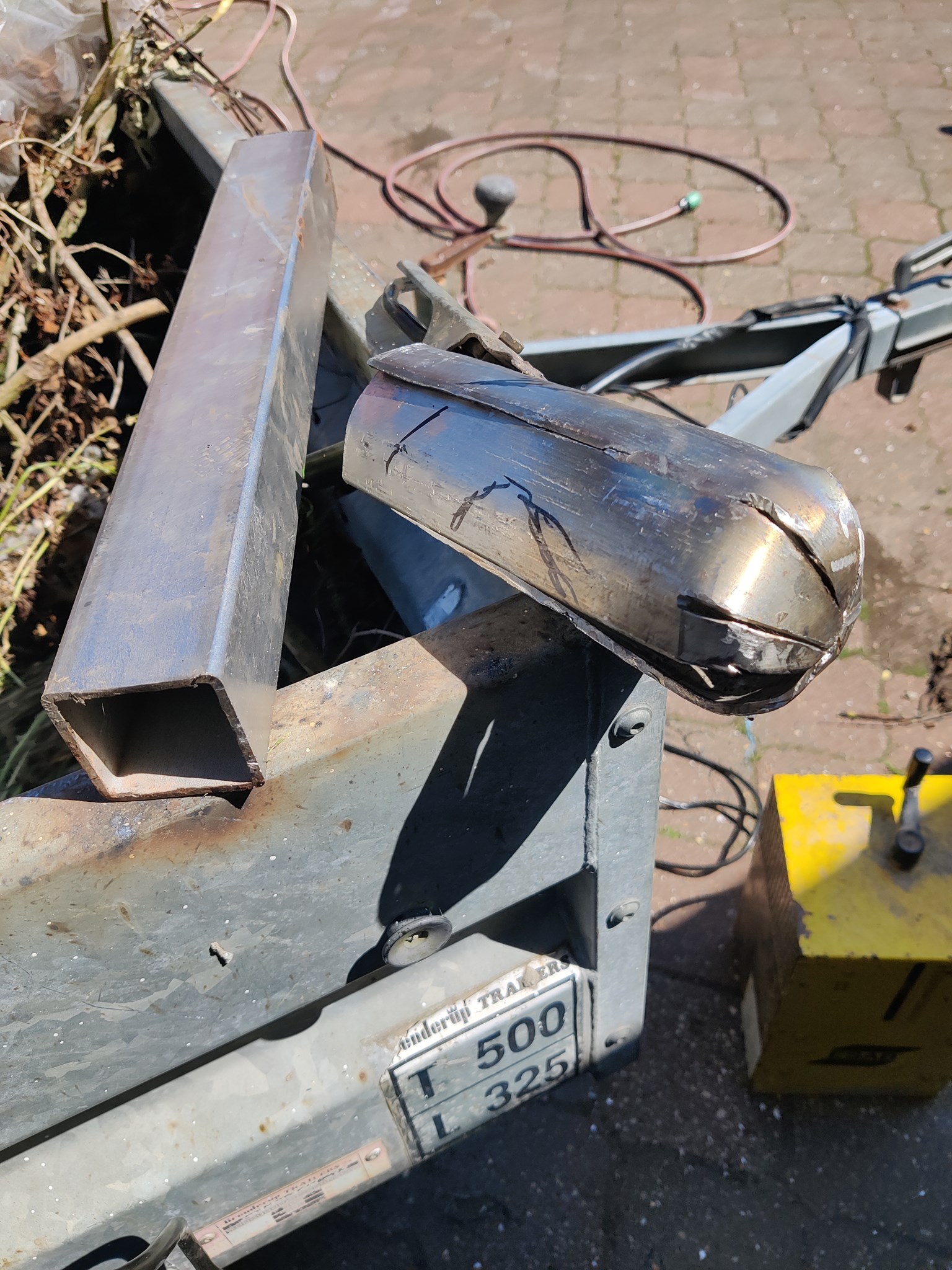

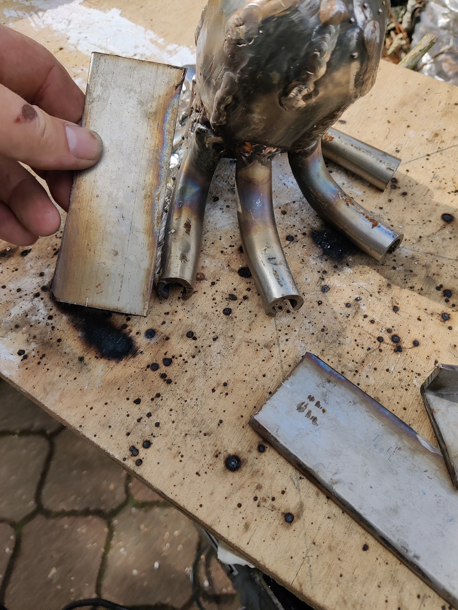

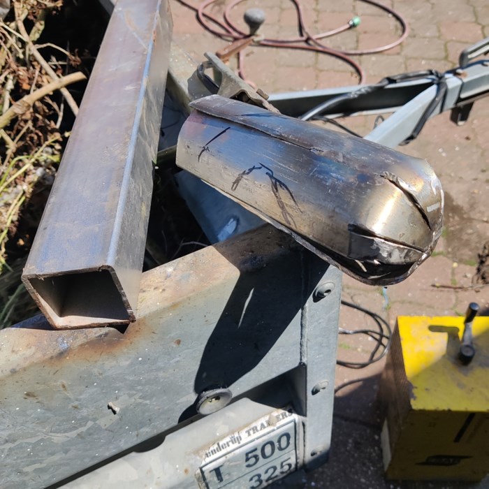

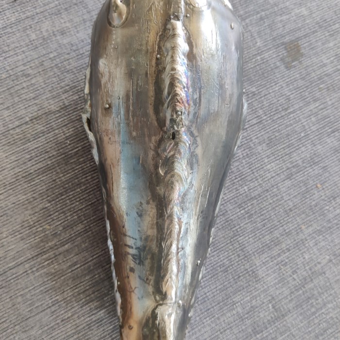

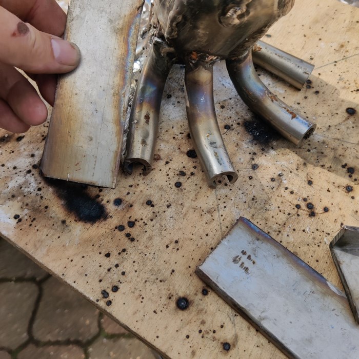

For at lave ballonen måtte jeg varme og rette firkantrøret ud til en plade som jeg så skar kiler og bøjede ind til jeg havde en sammensvejset ballon.

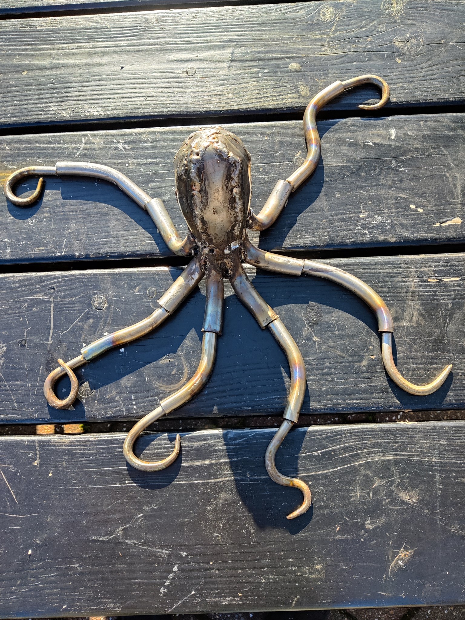

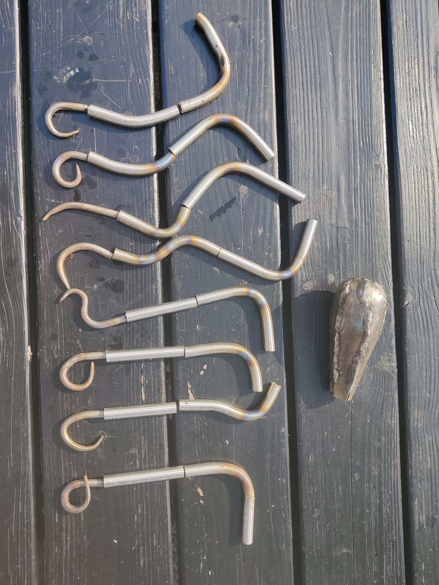

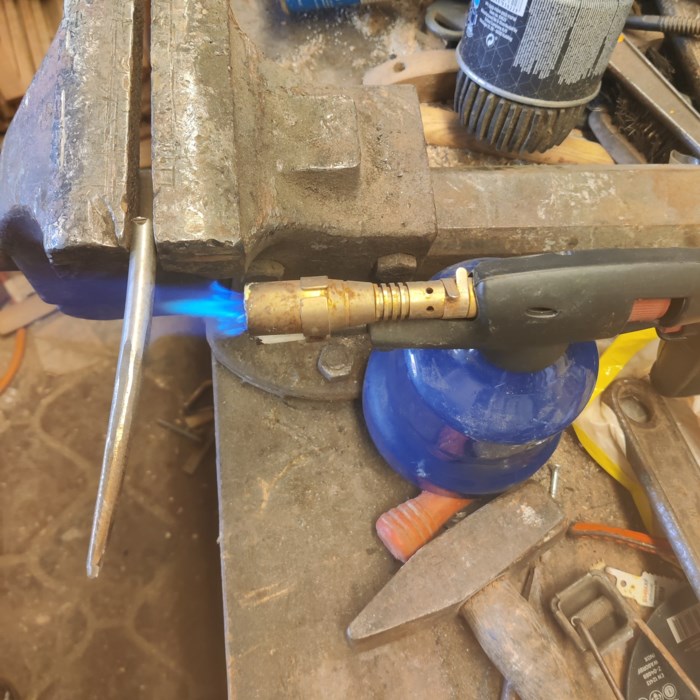

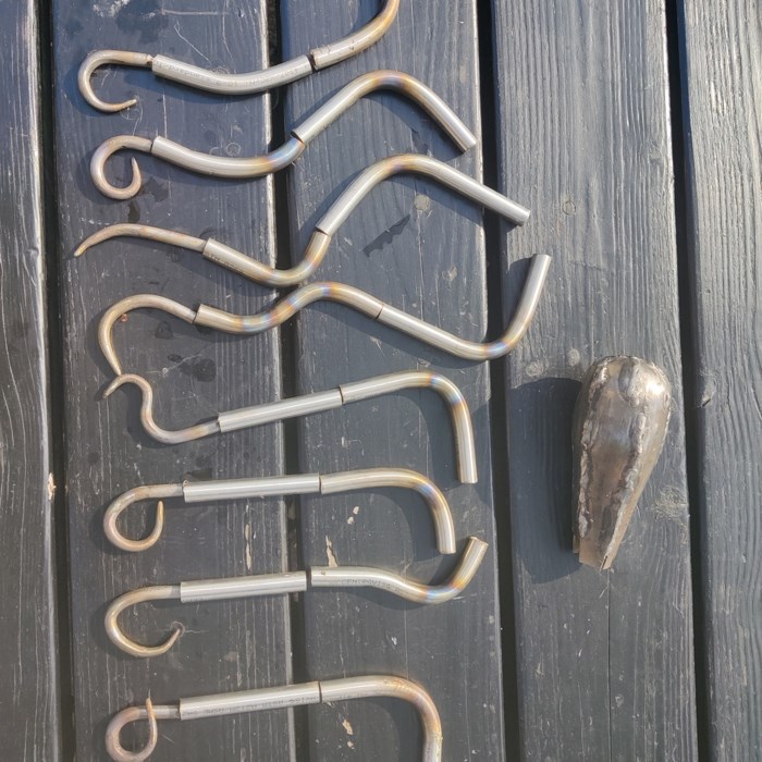

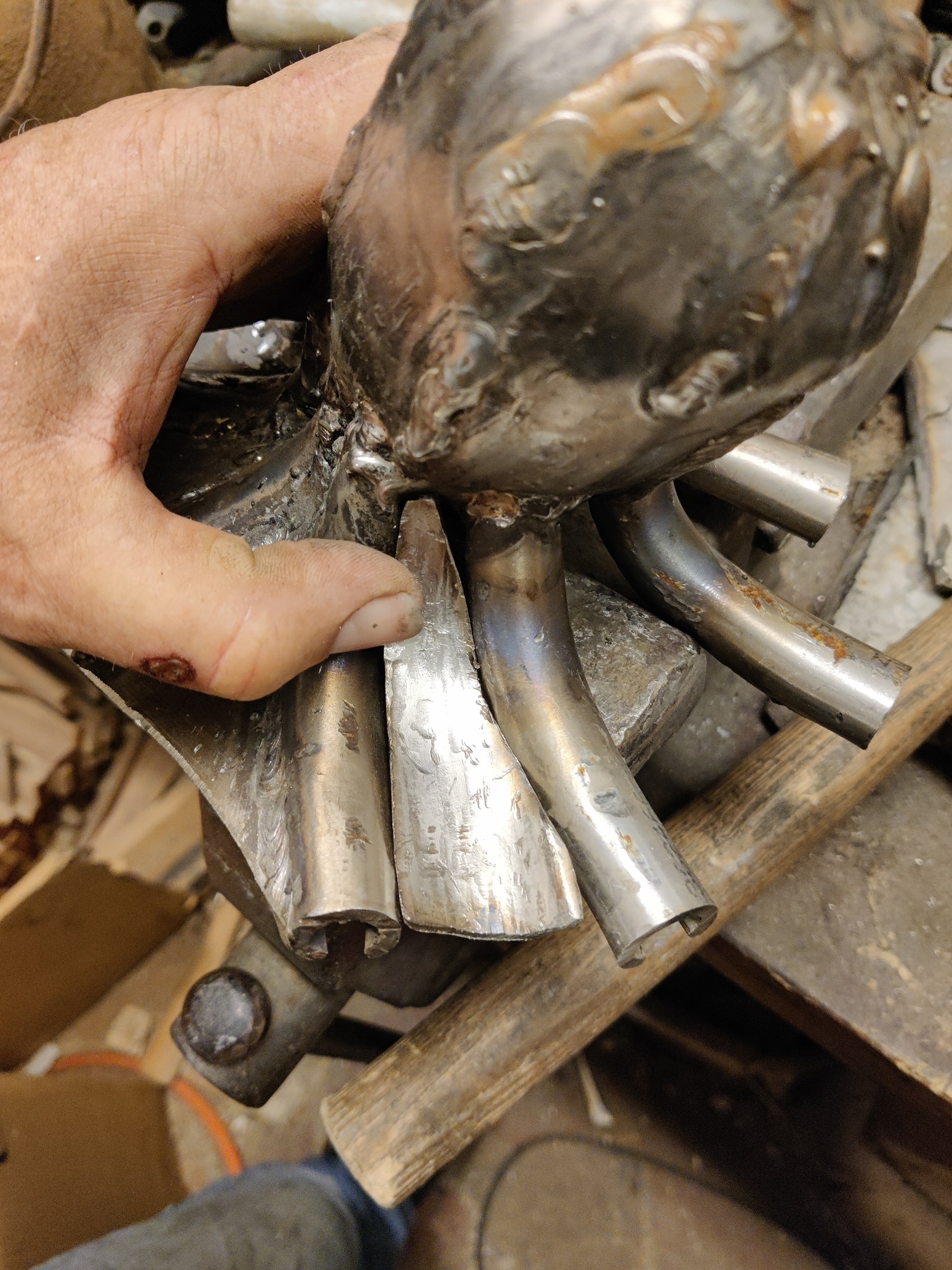

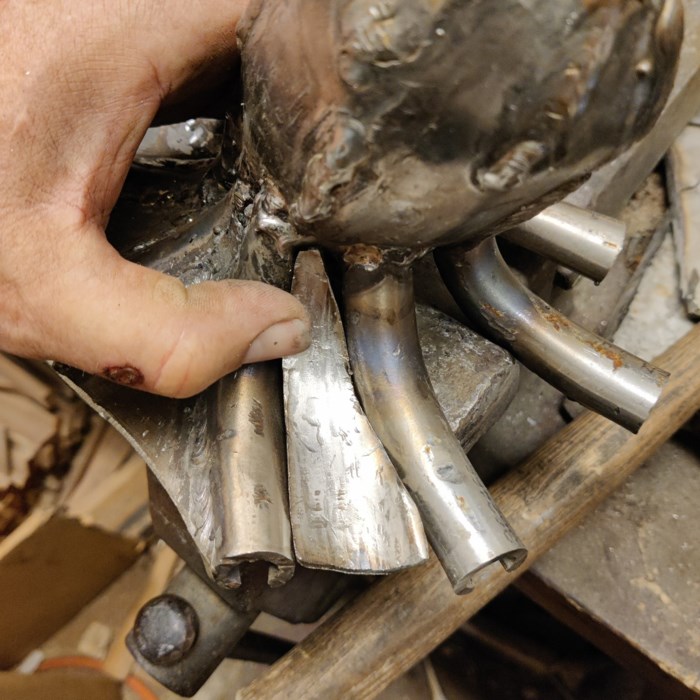

Så bøjede jeg otte rør og da en blæksprutte har koniske ben/arme måtte jeg skære røret op og udvide det hele vejen igennem med en mejsel.
Men inden alt dette bøjede jeg rørene i en kovs så de ikke kollapsede.

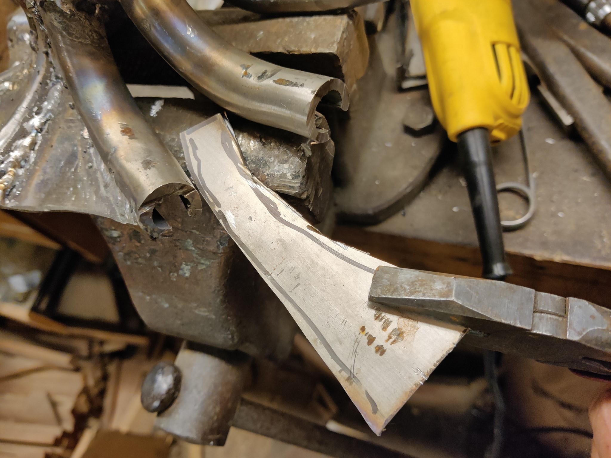

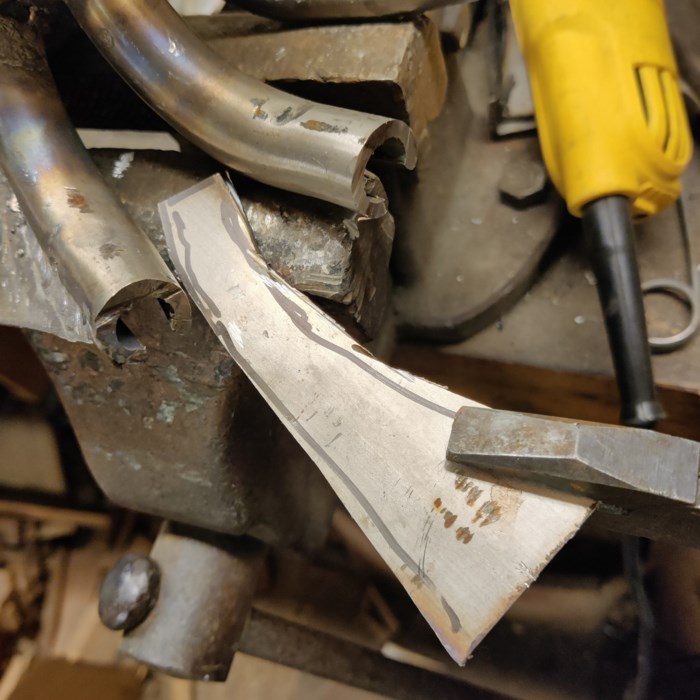

Jeg lavede blækspruttens arme af 3 dele pr. arm. Midterrøret udvidede jeg i den ene ende og smalnede det i den anden ende ved at skære en kile ud og banke røret sammen så det til sidst passede med yderste og sidste del der var det massive 10 mm stang stål.
Alle arm-dele  blev bøjet til inden jeg skar kiler i og udvidede rørerne.

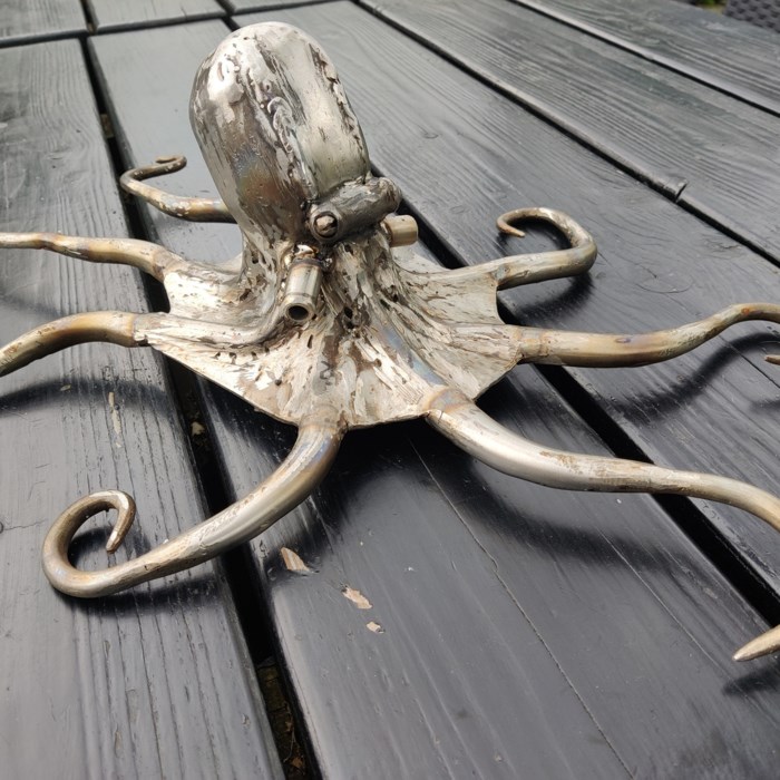

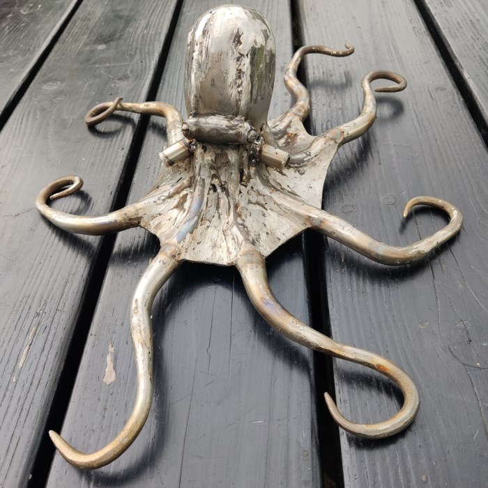

Paraplyen var firkant rør skåret til i passende trekanter og så svejset på den første 3-del af benene/armene.
Rustfri stål er noget s....... noget at bøje og hamre ud. Meget hårdt, sejt og fjendtlig.
Man kan købe rustfri svejseelektroder i Biltema ret billigt.

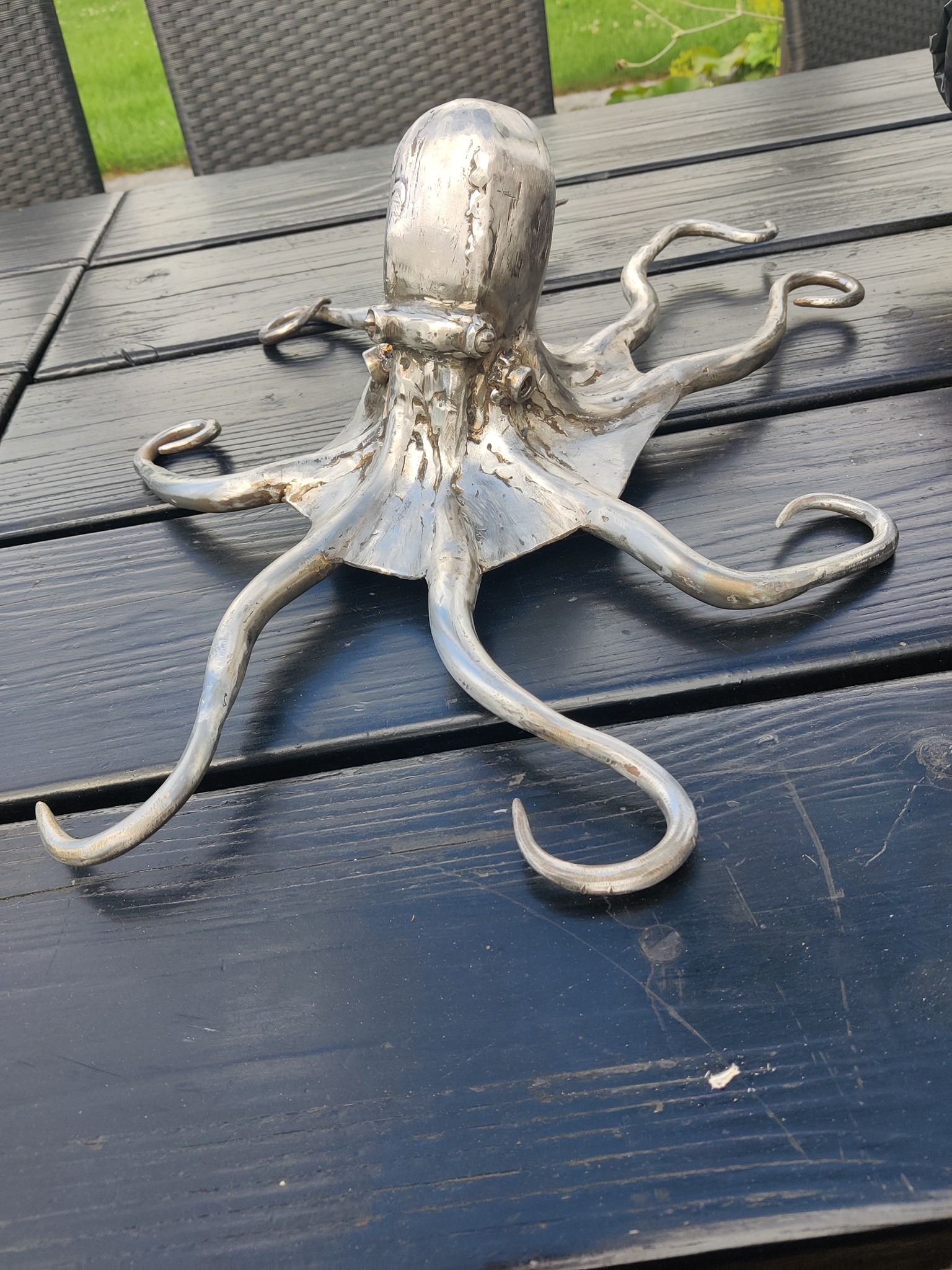

Min elektrodesvejsning efterlod en del slibearbejde, men som gallionsfigur er den helt okay.
Den blev lidt mere levende da den fik øjne.
Lidt tilretning, slibning og sandblæsning mangler stadig, men det må i forestille jer til.
En sjov lille opgave. Min kone er tilfreds og jeg slap for at få sendt noget fra Indonesien.

Ballonen
Blæksprutte som gallionsfigur...

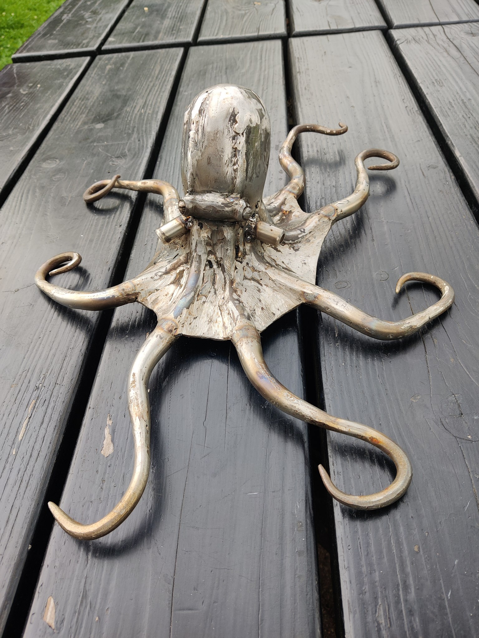

6 ben, en paraply og 2 ben mangler

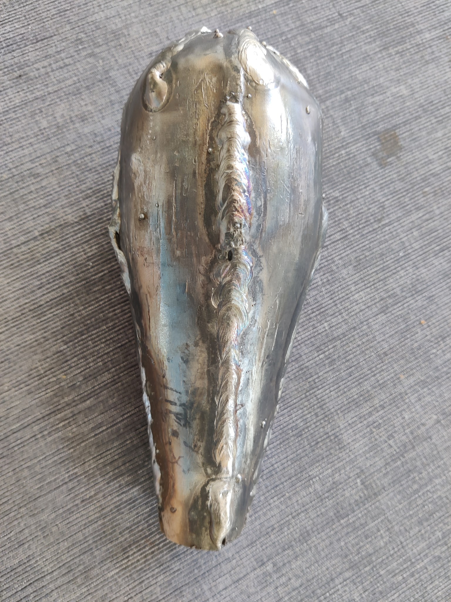

Ballonen laves

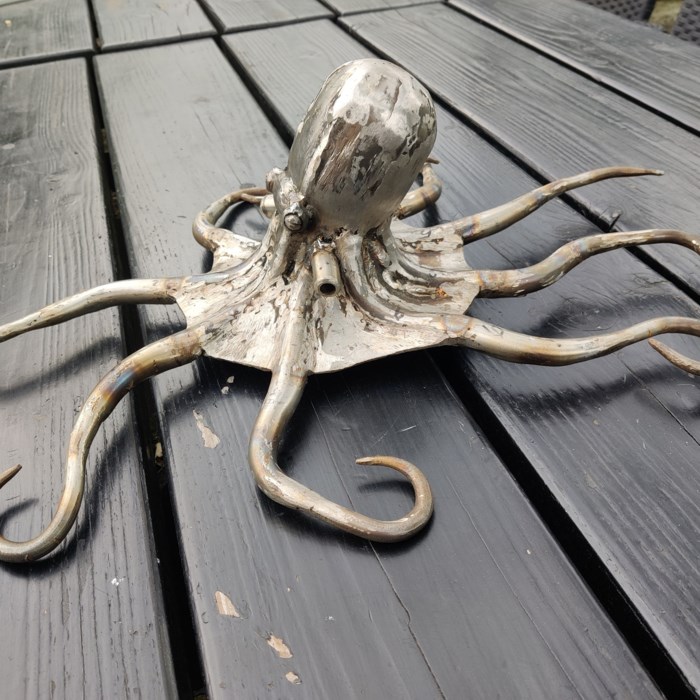

Paraplyen nørkles til. Skære skære, bøje rette

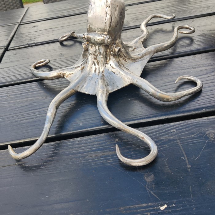

Stort set færdig

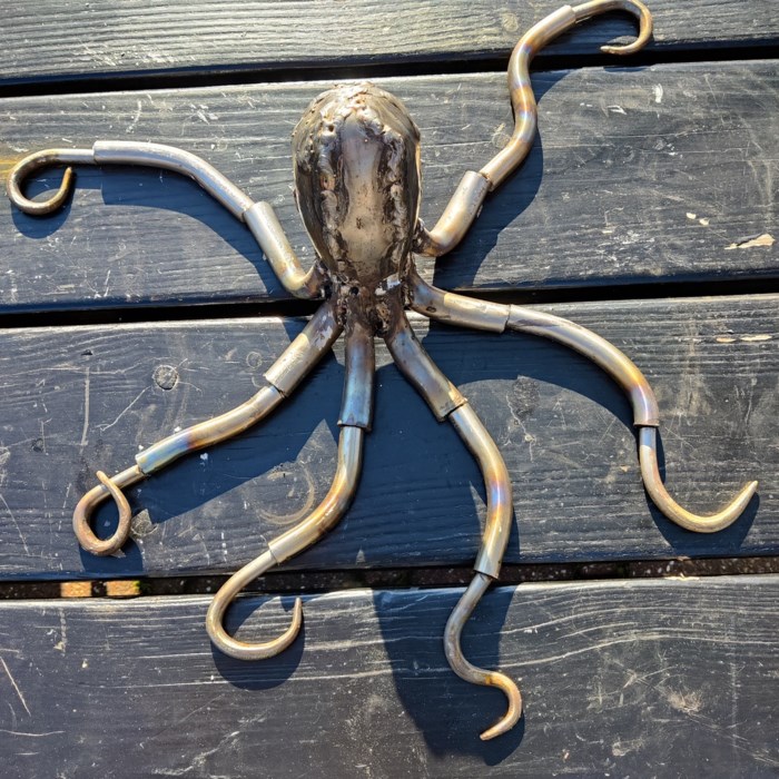

Arm dele bøjes til rette form

Super flot 👍 samler selv på en masse "skrot" For engang selv at kunne lave lignende figurer.
Overvej lige om du ikke skal have den passiveret/bejdset, så den ikke begynder at ruste hvis den skal udsættes for saltvand. Det kan gøres med bejdsepasta eller ved en lokal smedevirksomhed der arbejder med rustfri stål / fødevaremaskiner.
Svejsning ødelægger typisk de rustfrie egenskaber, men de kan med stor succes genoprettes ved passivering, hvilket giver stålet et nyt frisk lag korrisionsbestandigt krom.
