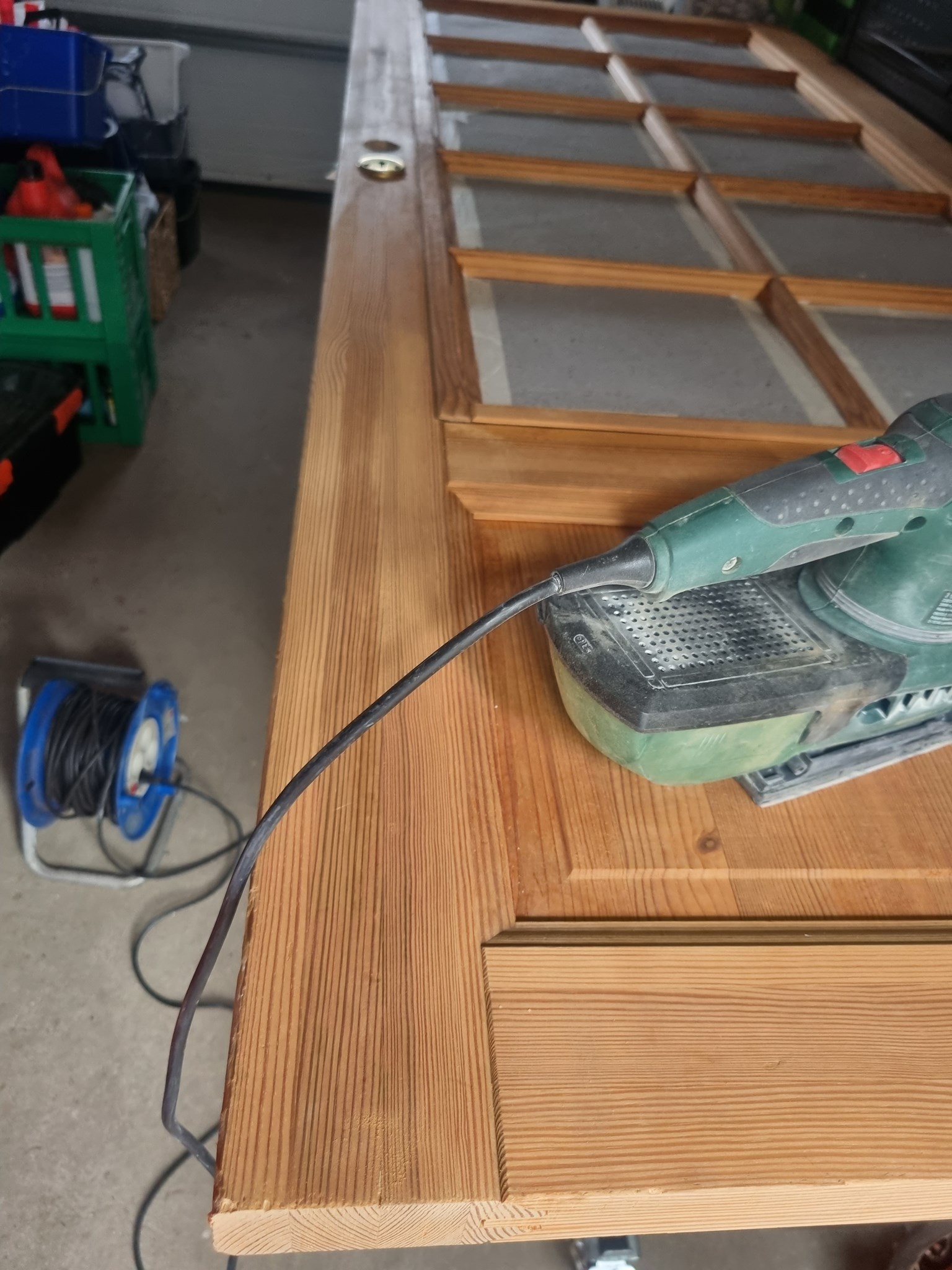

I stedet stedet for at købe nye døre, valgte jeg at give det et forsøg med at gøre de eksisterende døre i huset lidt kønnere (og for at spare en smule penge til andre kommende projekter).

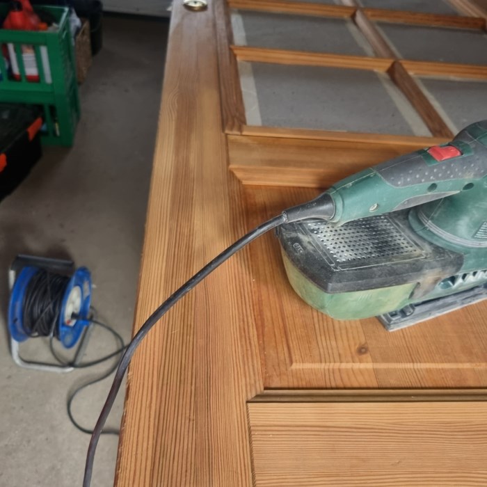

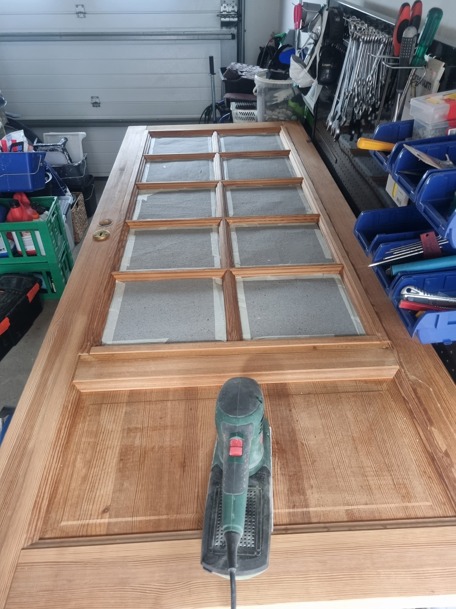

Den fik en omgang med rystepudseren/dremmel sliberen K80 + K100 + K120 + K180.

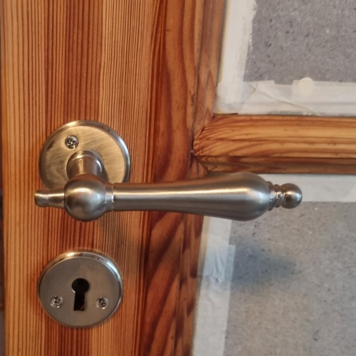

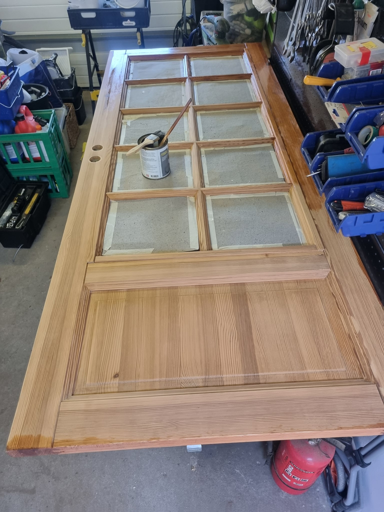

De fik en gang klar olie fra køkkebordsolie fra Trip trap (det var lige en slat der skule bruges), og det gamle messing husmandsgreb der sad der før, blev skiftet grebet fra  til en et i "mat sølv" i stedet. Man kunne sagtens have malet dem hvis man er til den slags, men må nok erkende jeg har en forkærlighed for olier og ikke så meget hvidmalet døre.

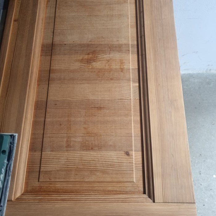

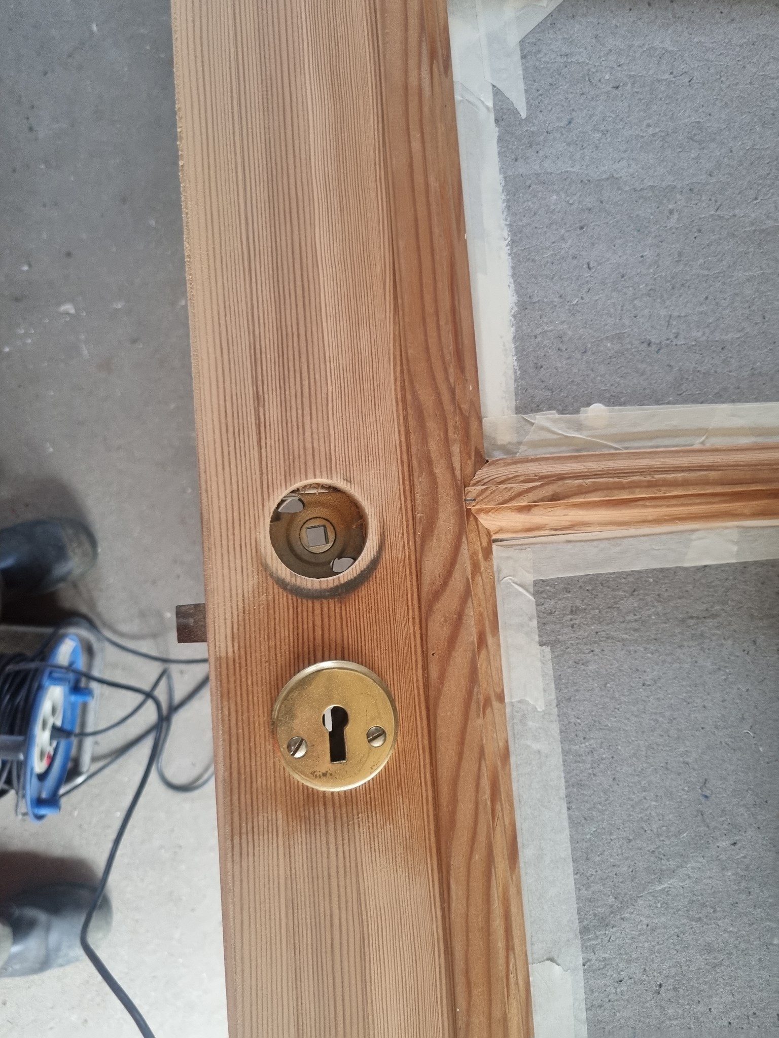

Før slibning
genopfriskning af fyrtræsdør...
Før slibning.

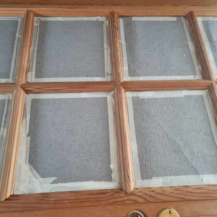

Før slibning

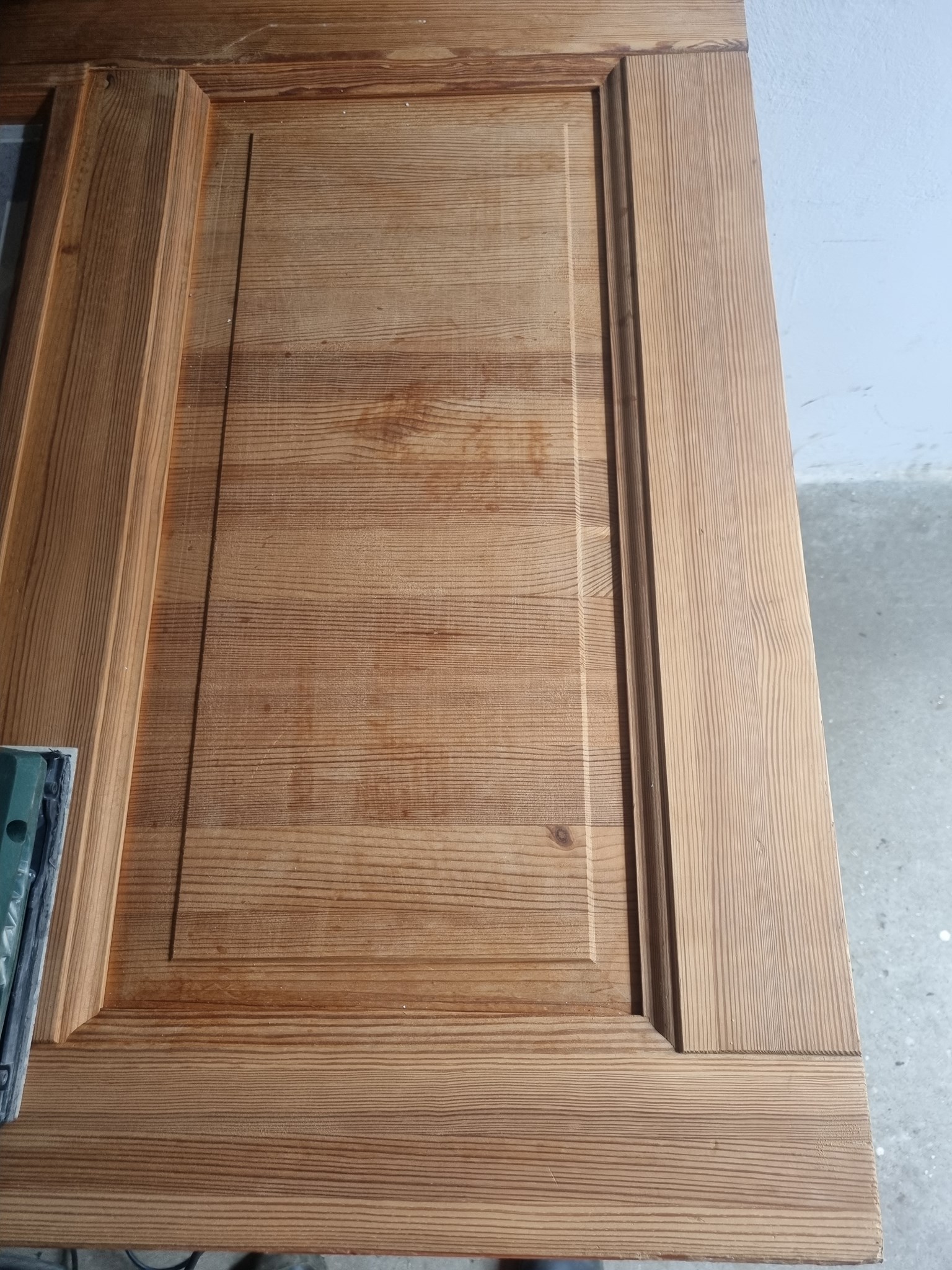

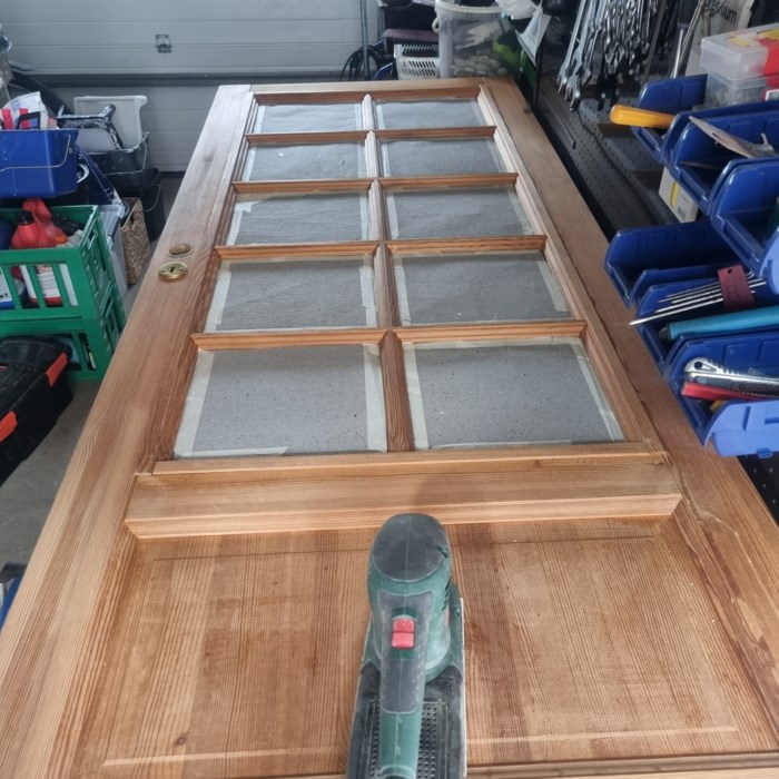

1 omgang slibning...

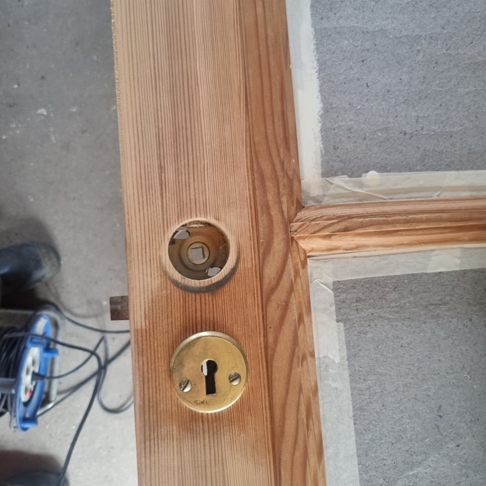

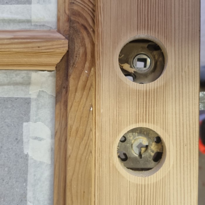

eksempel på før og efter slibning omkring nøgehullet :-)

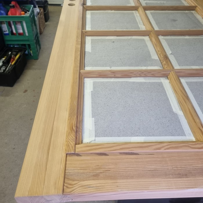

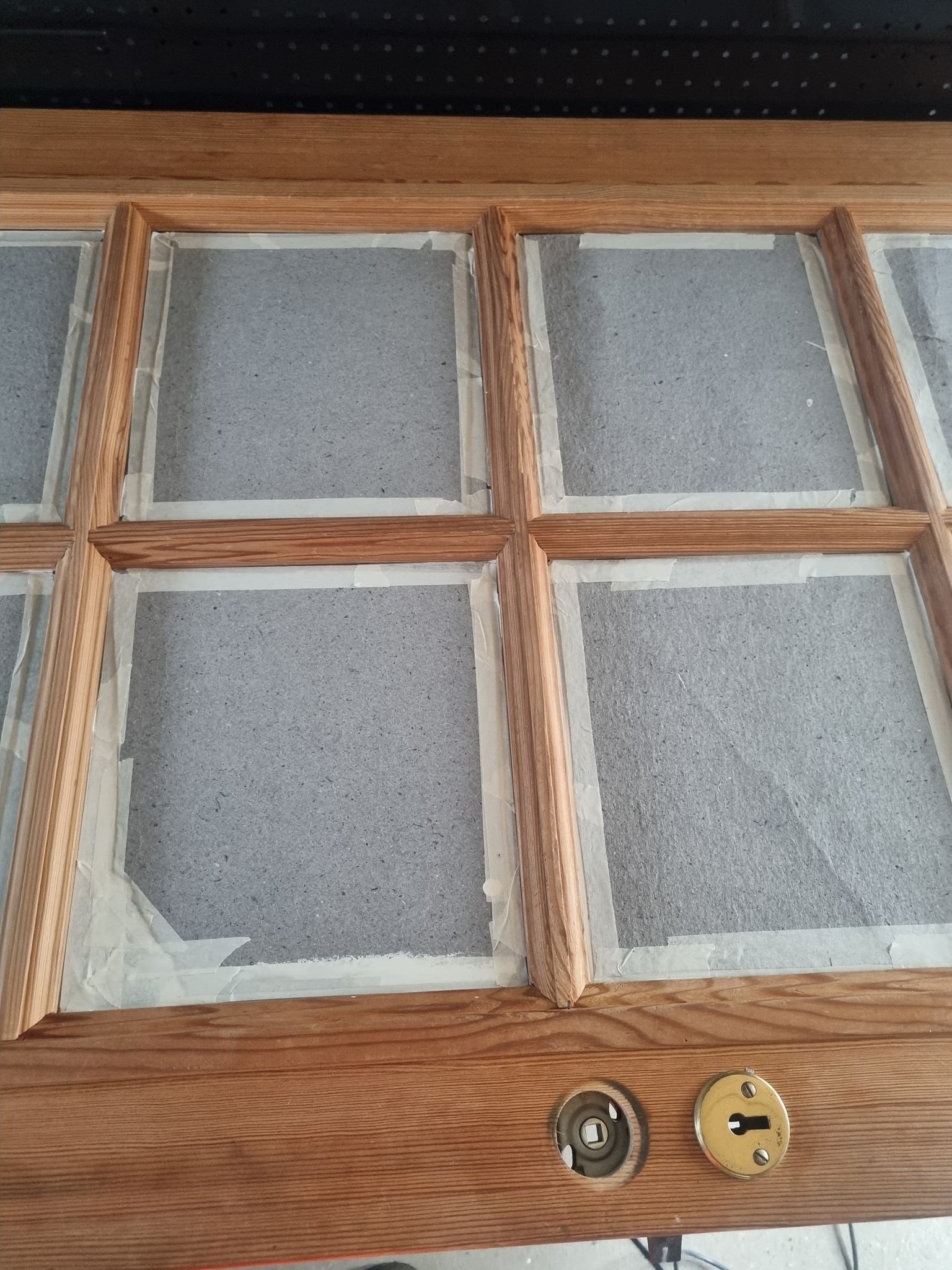

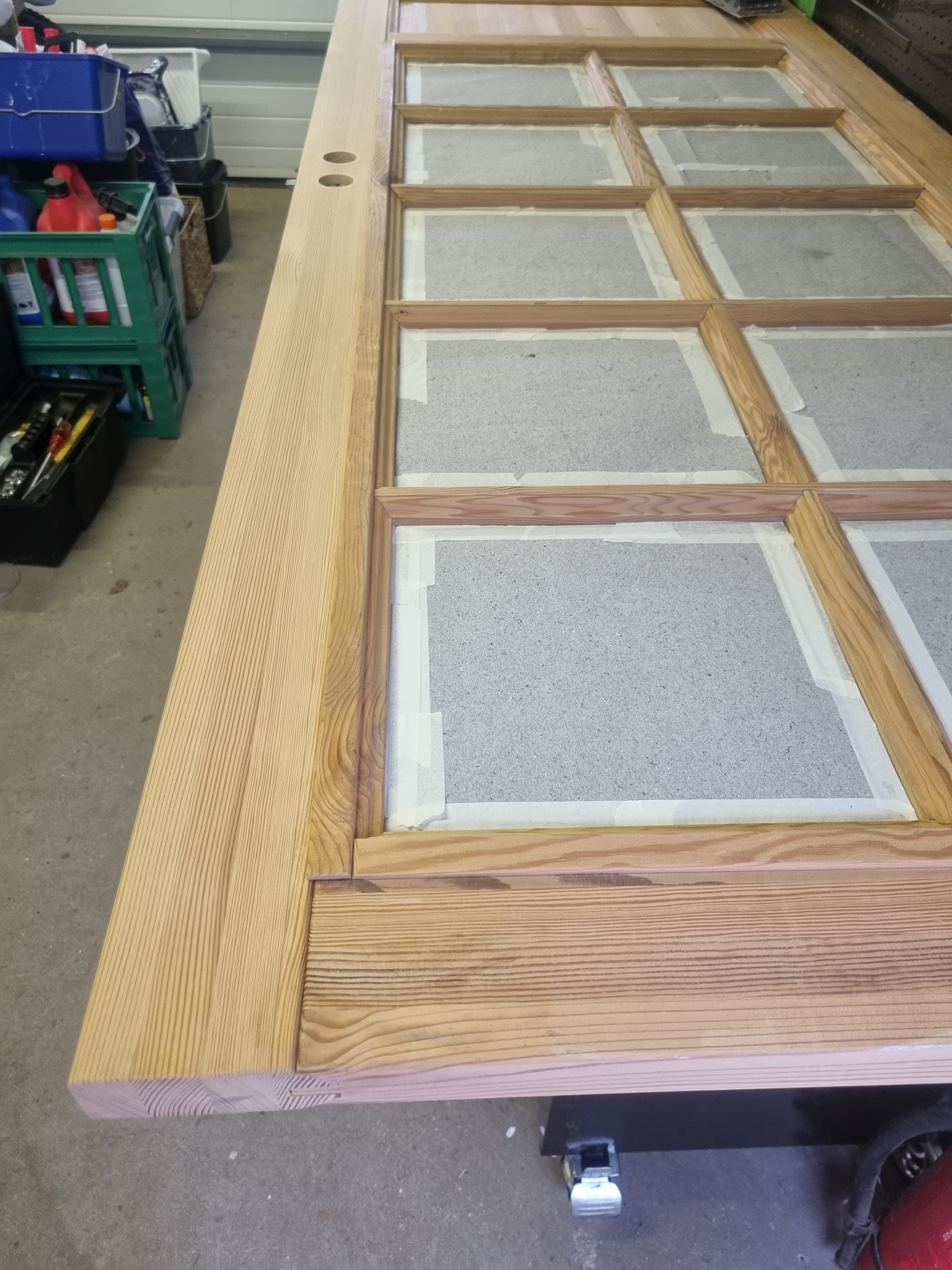

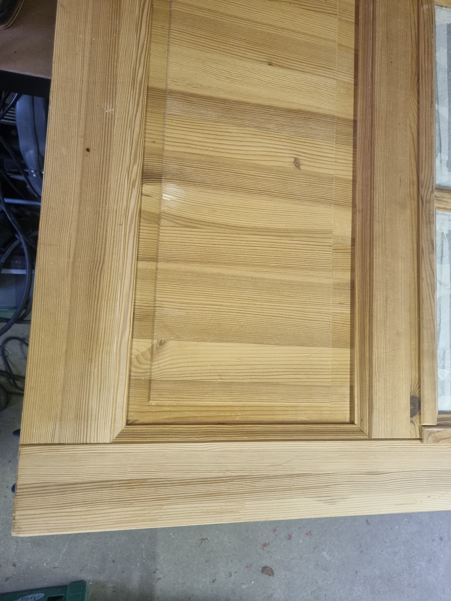

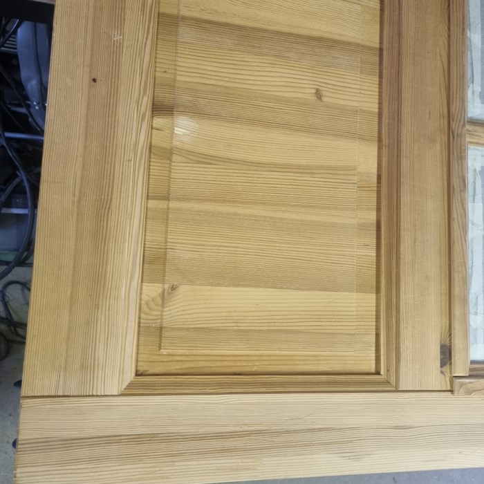

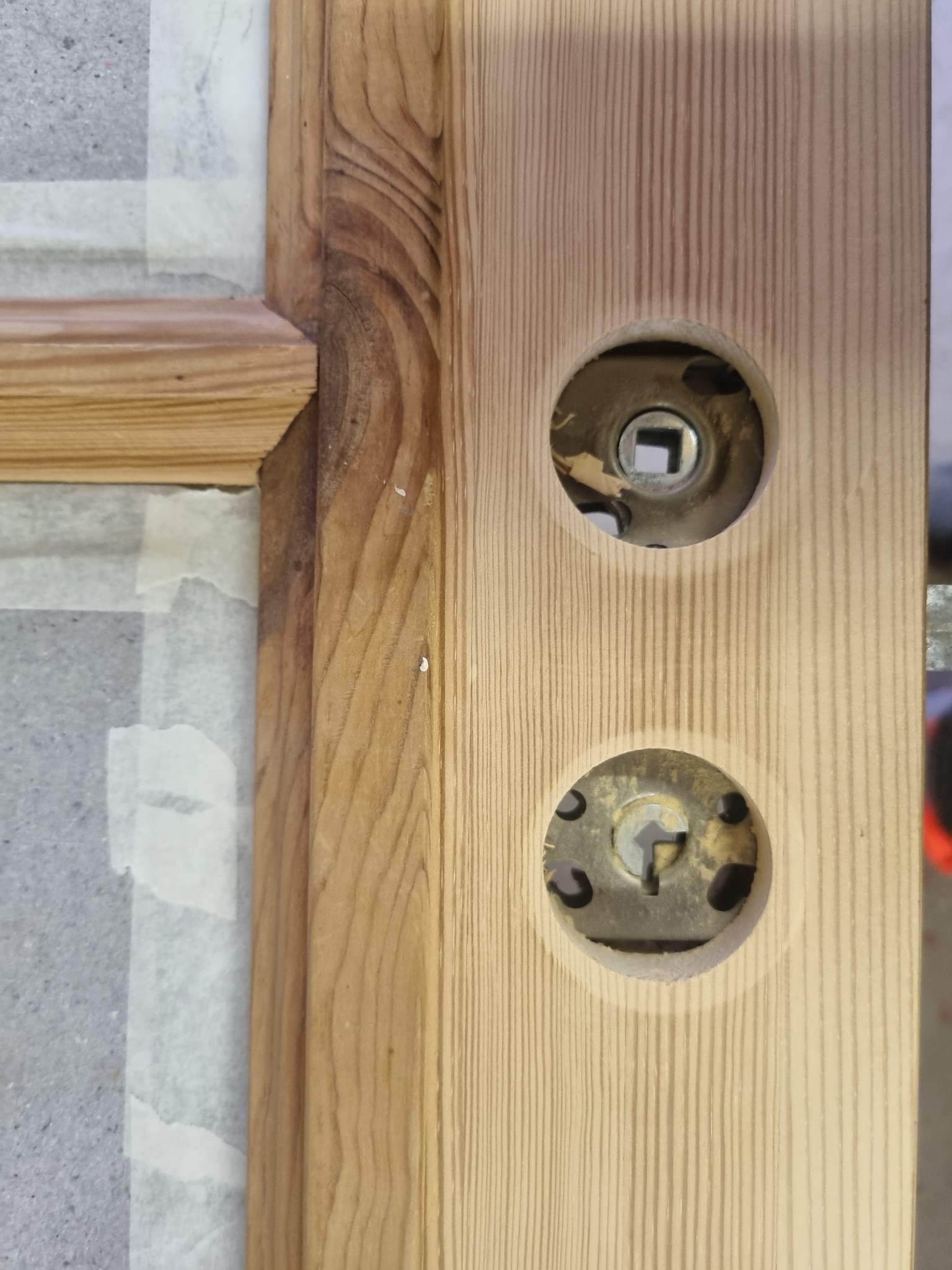

færdig med at slibe.

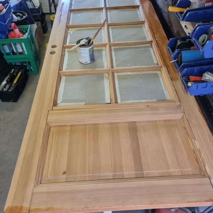

Olie før/efter :-)

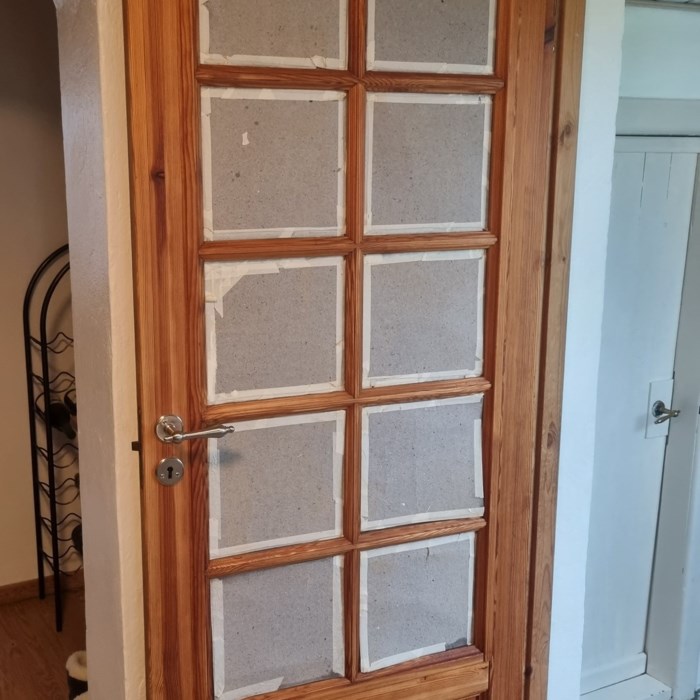

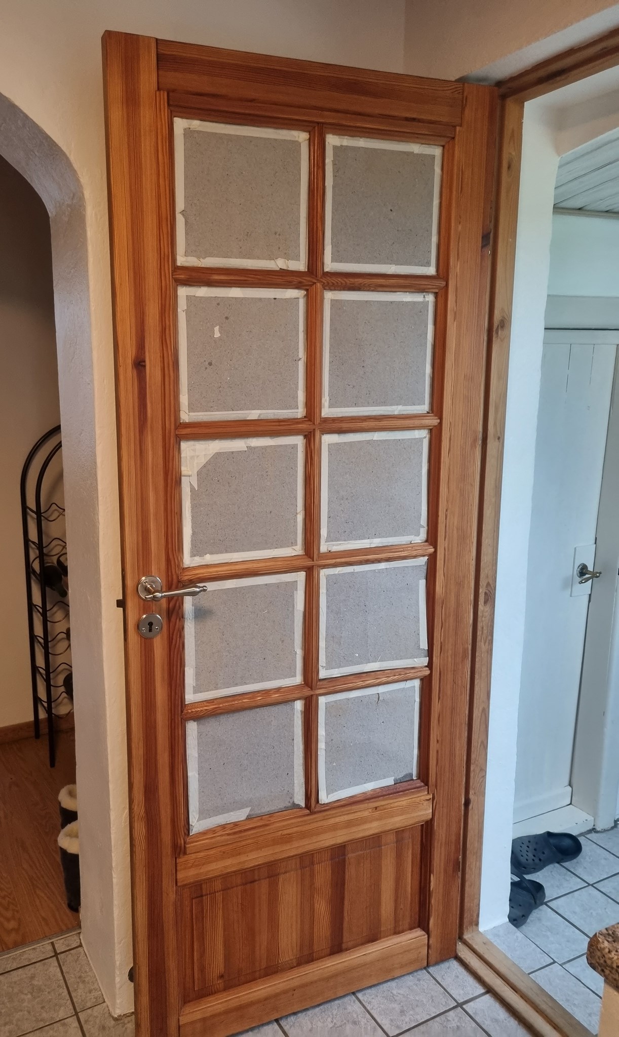

det nye greb.

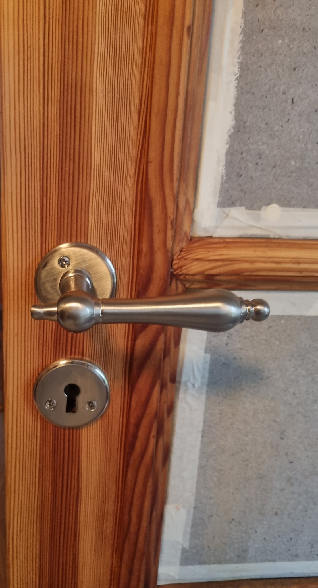

Færdige resultat (afdækning fjernet efterfølgende!) :-)
