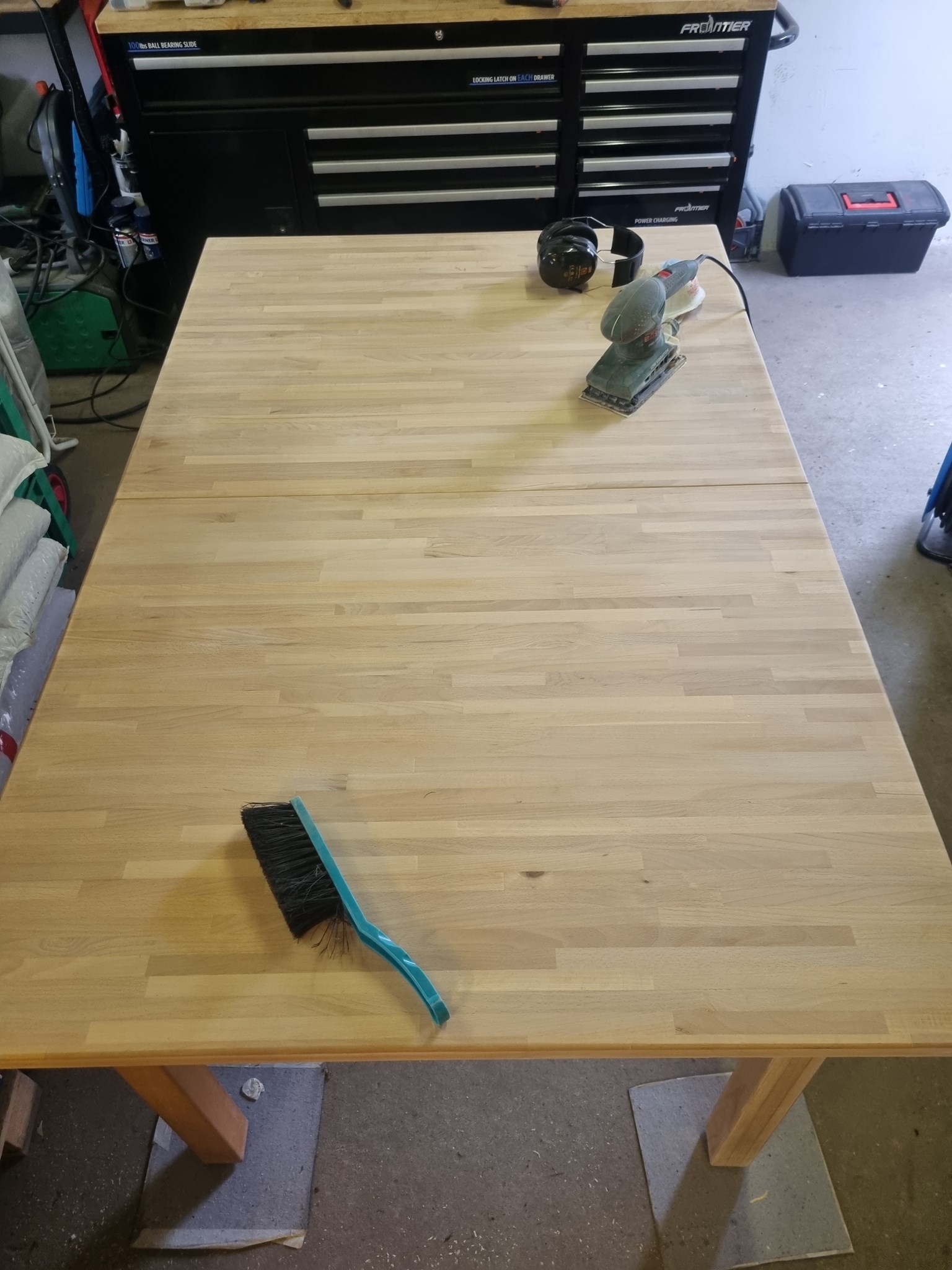

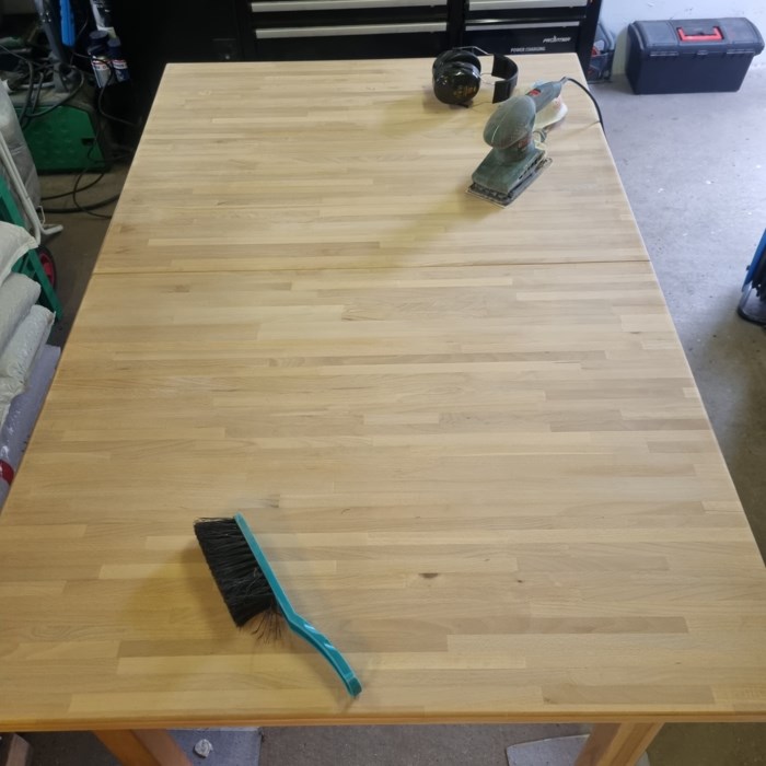

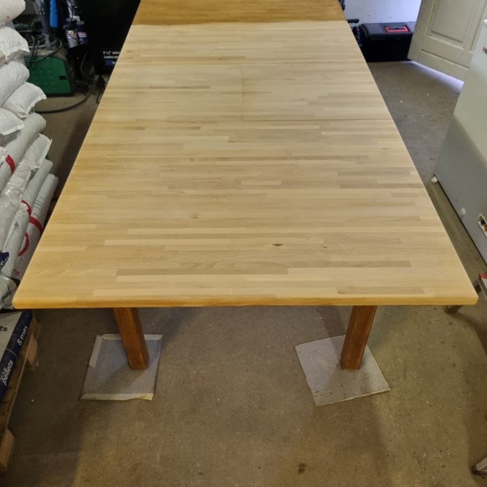

Fremgangsmåde var slibe bordet med K100 + K120 + K180, og det blev et godt da overfladen blev blød, men fik også lige fjernet de værste skrammer og ridser på bordet.
Der næst rengøring med at blæse skidtet af, og så skulle der findes en farve der matchet stolene så tæt på så muligt, men samtidig man kunne se årlinge og strukturer i bordet.

slibning og rengøring.

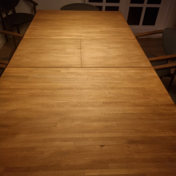

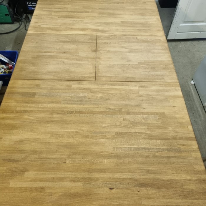

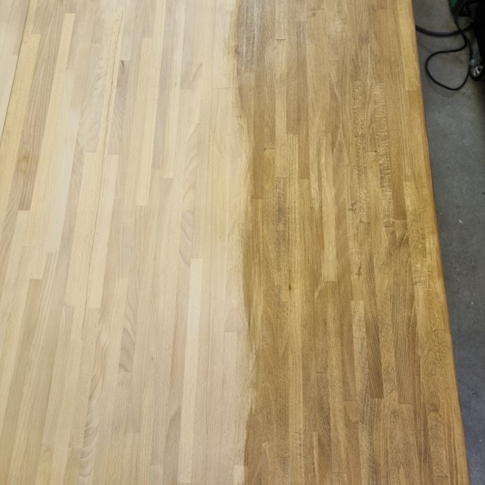

Forsmag på farveforskellen.
genopfriskning af gammel IKEA spisebord.
farveforskellen...

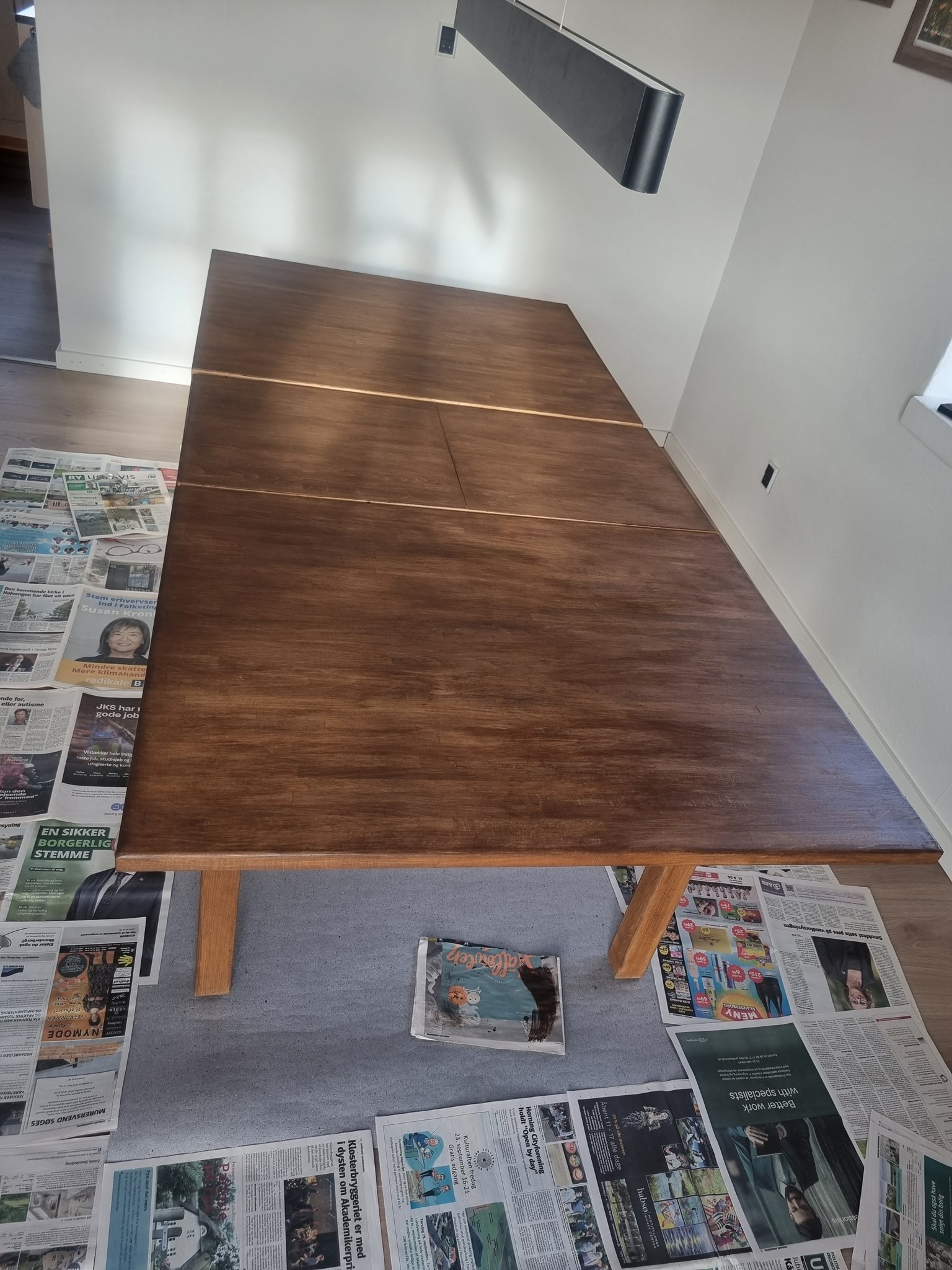

1 lag påført.

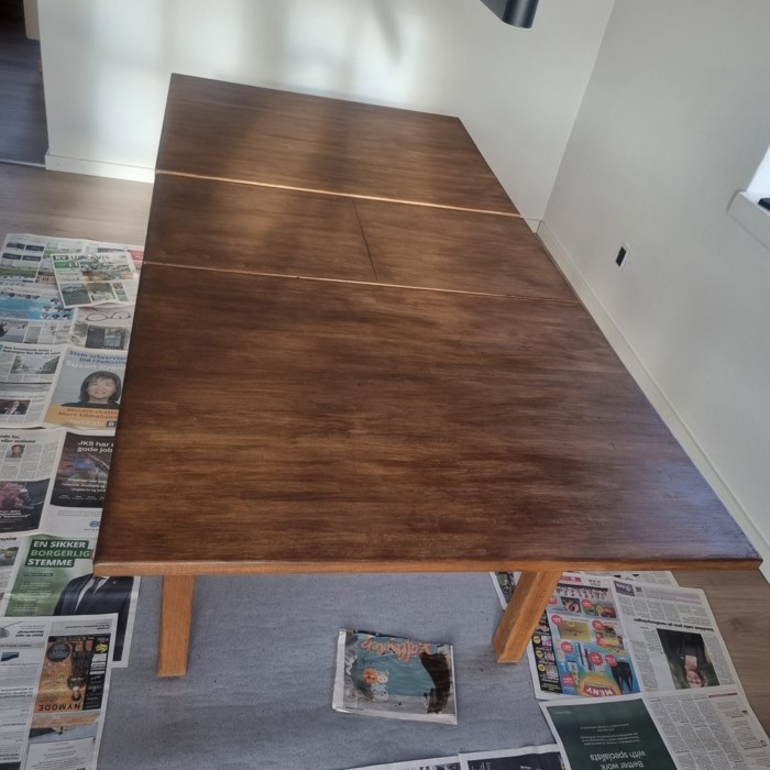

2 lag påført, og skal bare tørre....

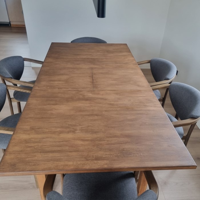

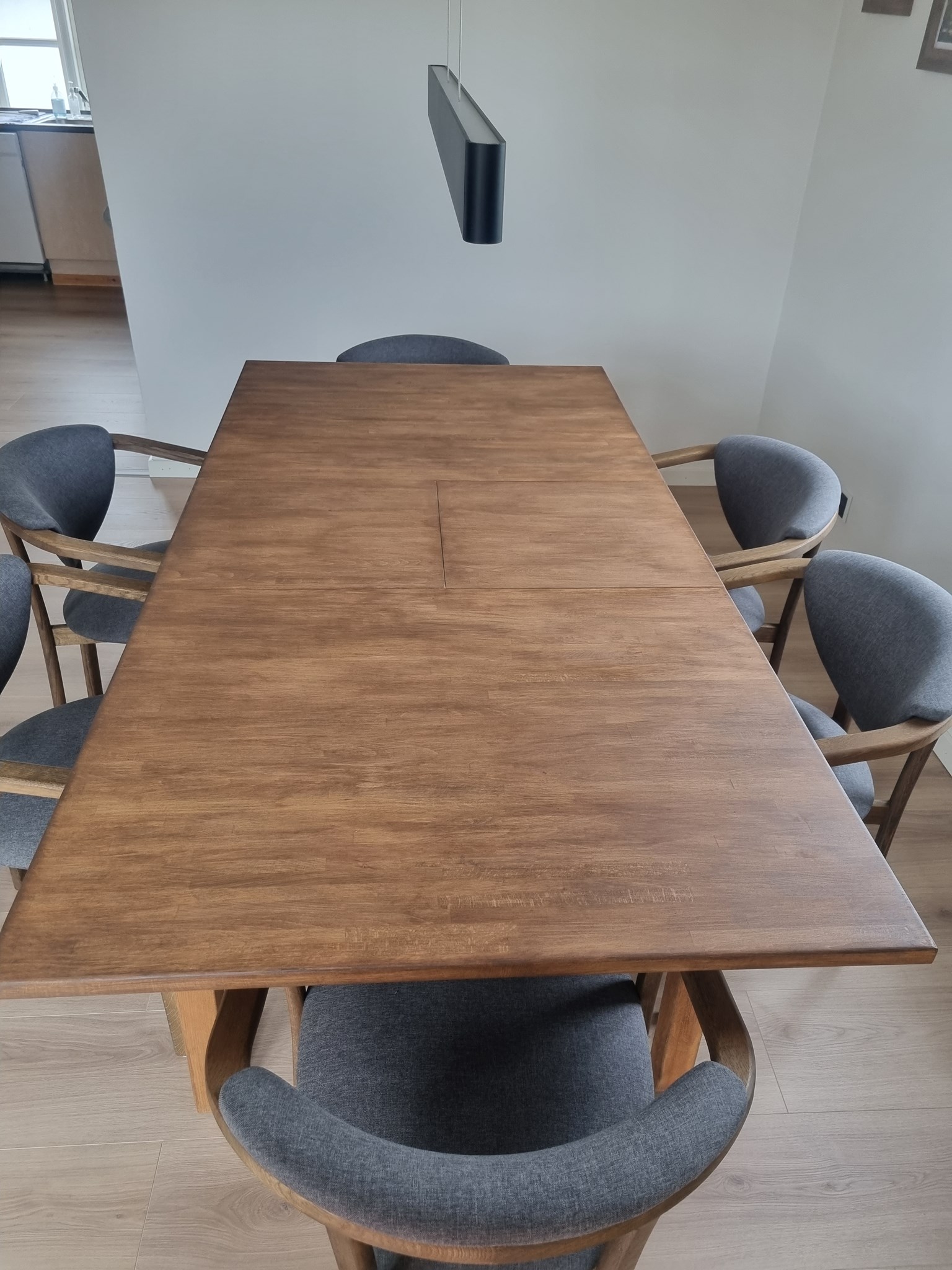

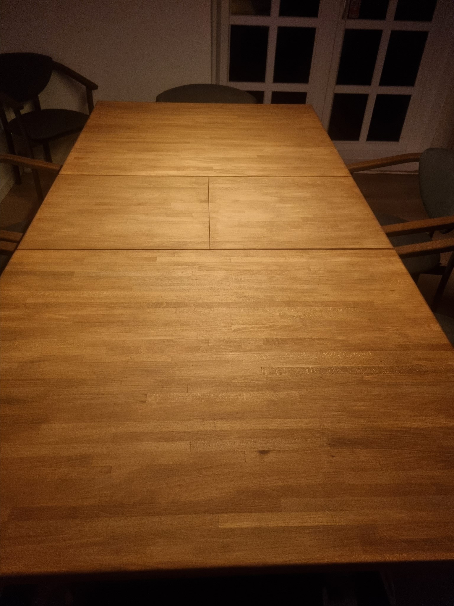

færdig reultat, og synes "gløden" er flottest om aften :-)
færdig resultat - i dagslys. :-)
