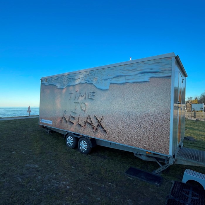

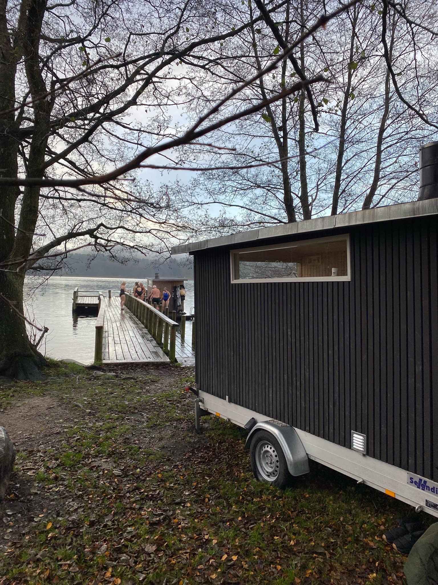

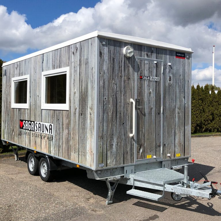

Superdiy skrev den 19-03-2023
Jeg er ked af at kaste grus i maskineriet, men den konstruktion du påtænker kommer aldrig ned på 1050 kg, så stor en træhytte vejer tættere på det dobbelte. Der er f.eks. 100 kg tagpap alene.
De saunatrailere du har på billede 1+2 har begge en totalvægt på et par ton, og både vægge og tag er lavet af sandwichplader ( skumisolering med en tynd aluplade udvendig )
Hvis det skal kunne lade sig gøre så gå væsentlig ned i størrelse, og start evt. med en kassetrailer.
Lillenikke skrev den 23-03-2023
Jeg ville nok finde en større trailer hvis det var mig, ellers kommer I til at sidde tæt i saunaen :D som Superdiy foreslår så start med en lukket trailer / skurvogn på hjul, evt. en brugt hvis du skal holde prisen nede. Hvis du køber en stor som den store på billedet, har du evt. også mulighed for at lave noget brus/bad i den ene ende?
Marcus Fuglsang skrev den 23-03-2023
Superdiy skrev den 19-03-2023 10:58:52
 De billeder jeg lagde op er hovedsageligt mandskabsvogne/skurvogne som er blevet ombygget til saunaer.
Ved du om skumisoleringen, samlingerne, proxy gulvet og ikke mindst plastikken kan klare varme op til 100 grader?
Skal man isolere det ekstra meget eller behandle det, inden man ombygger internt?
