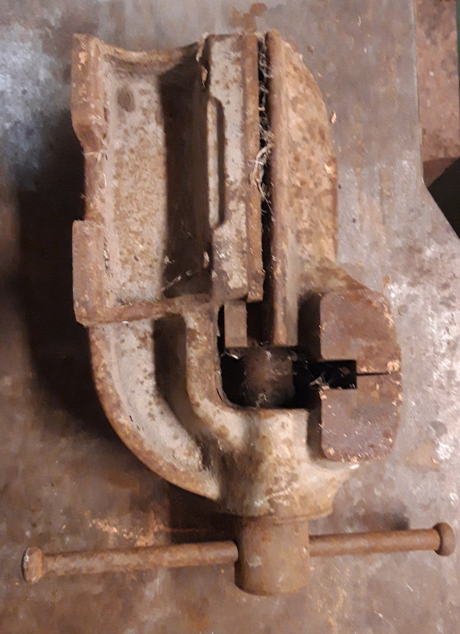

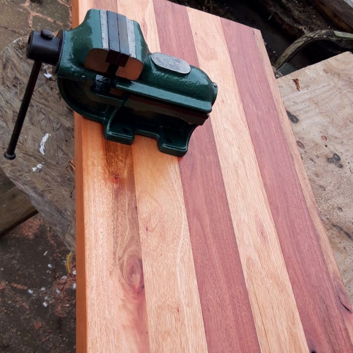

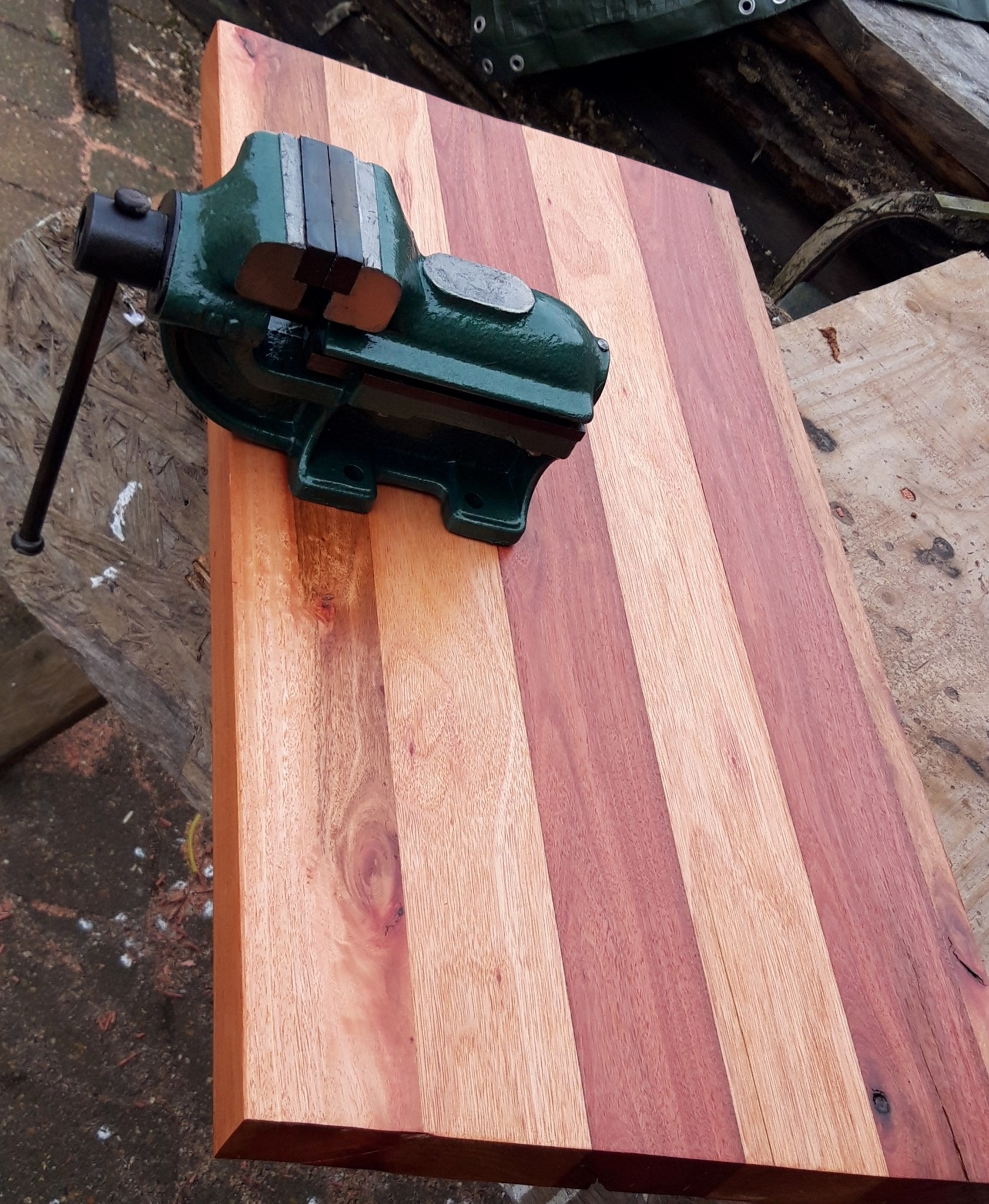

Sønnen er flyttet til en adresse med et skur. Han fritidssysler med at reparere noget mindre mekanik og havde brug for en skruestik efter at have slebet sig i fingrene et par gange.
Jeg fandt en god skruestik der ikke hugger i det når den løsnes og jeg fik målene på den bordplade han havde plads til.

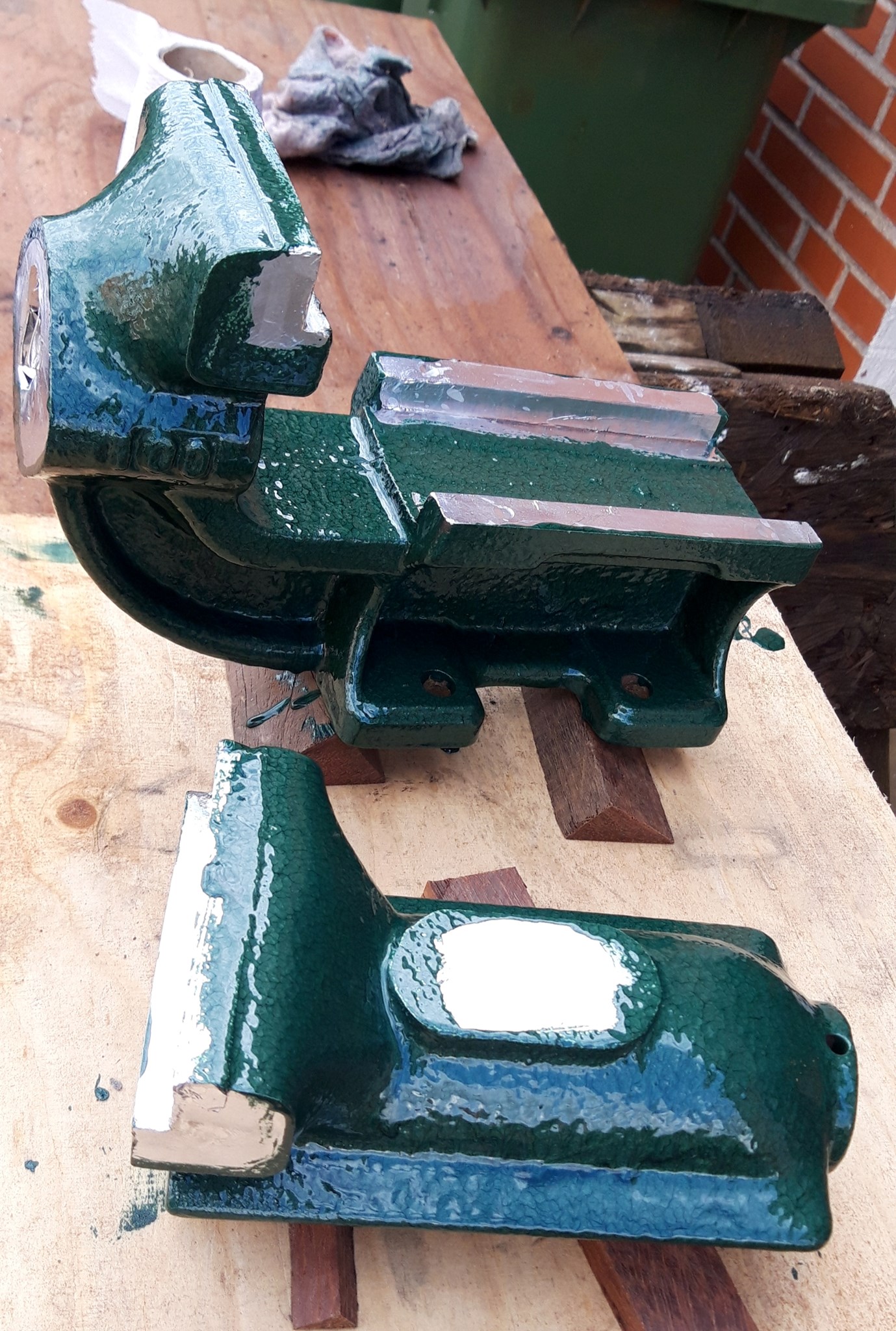

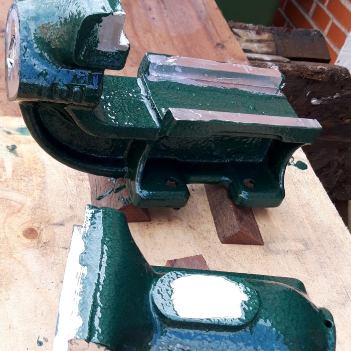

Jeg købte skruestikken for en hund og malingen for det halve som "Classic Green" hammerlak fra Biltema.

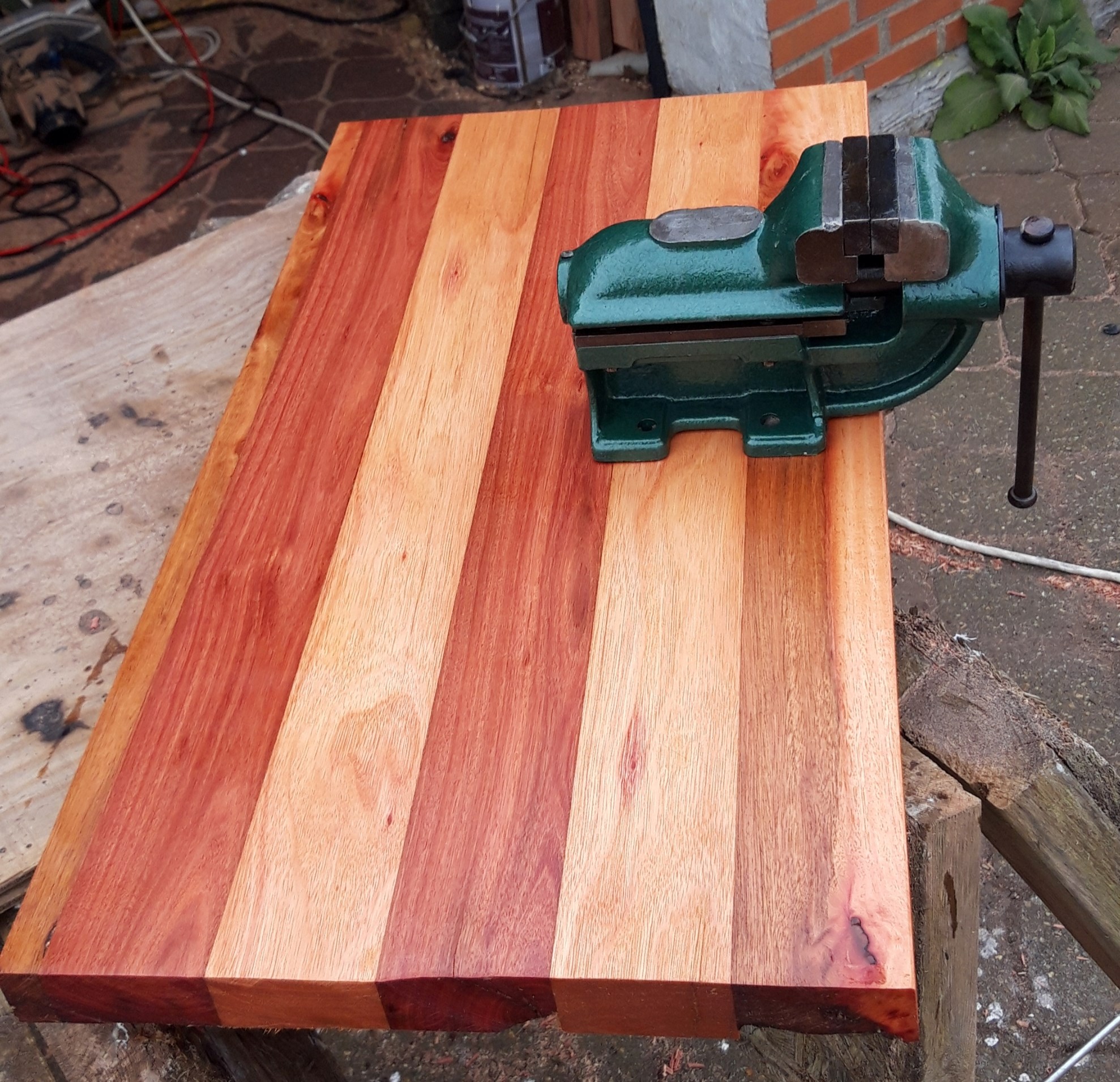

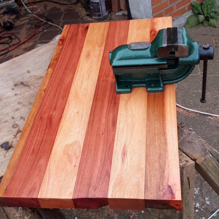

Træet er palletræ fra Kolding havn, skåret op i stave og limet med vandfast trælim.

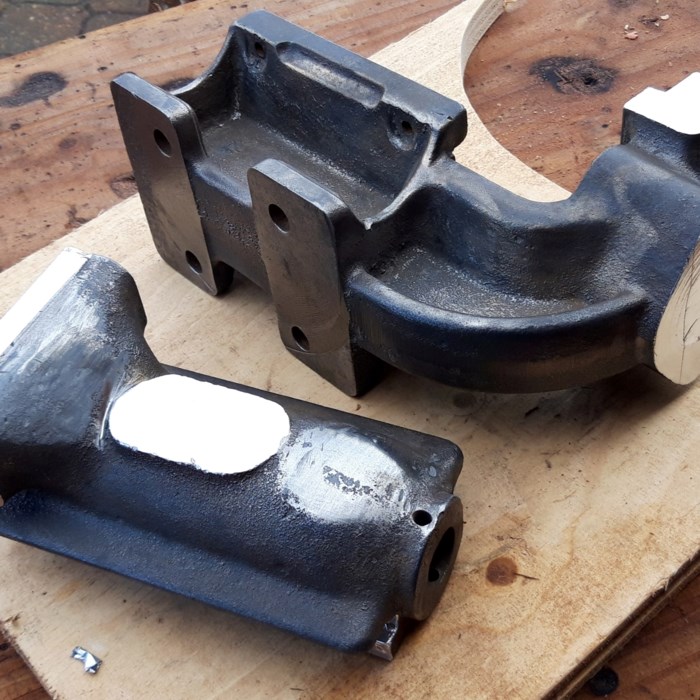

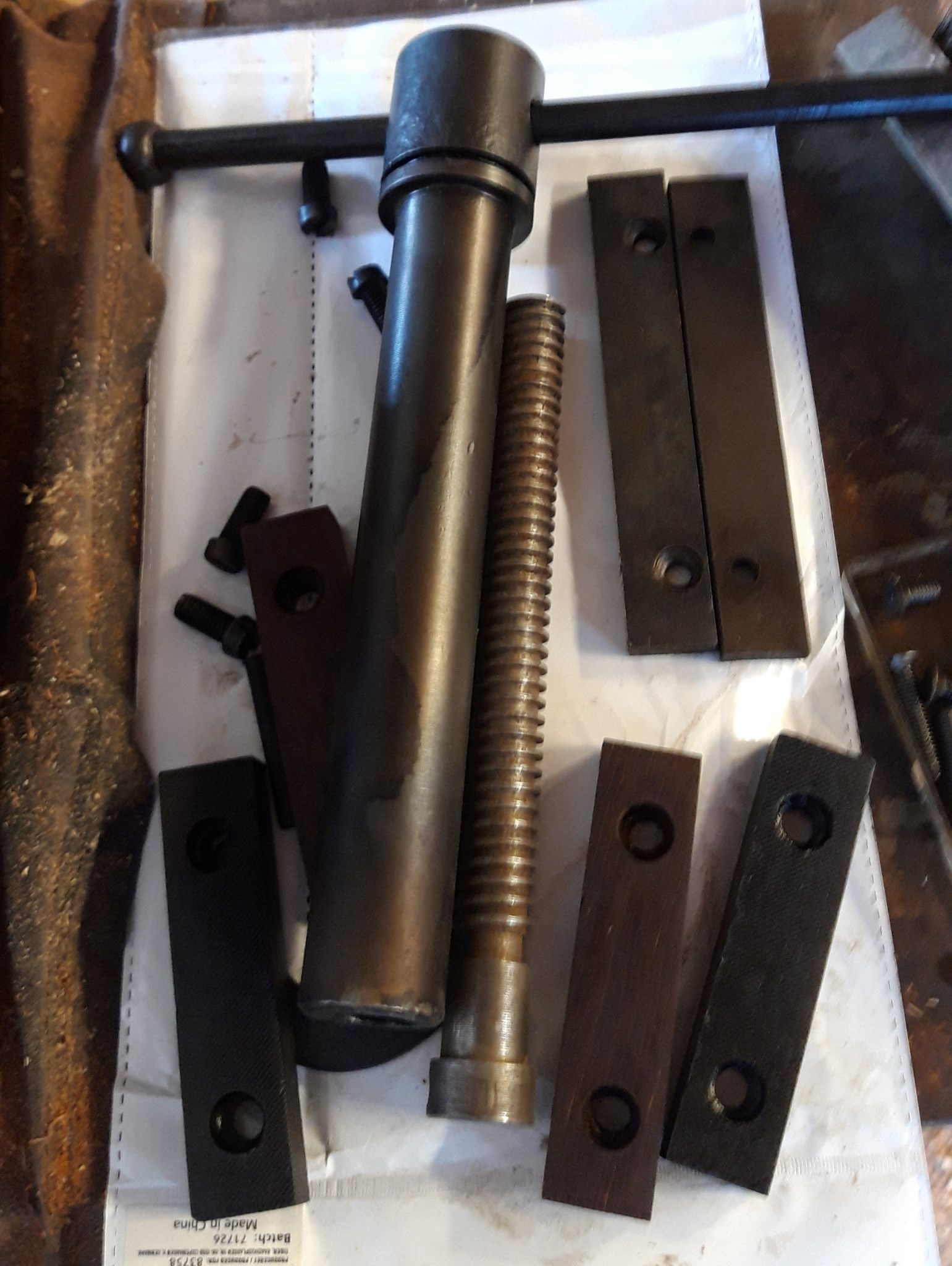

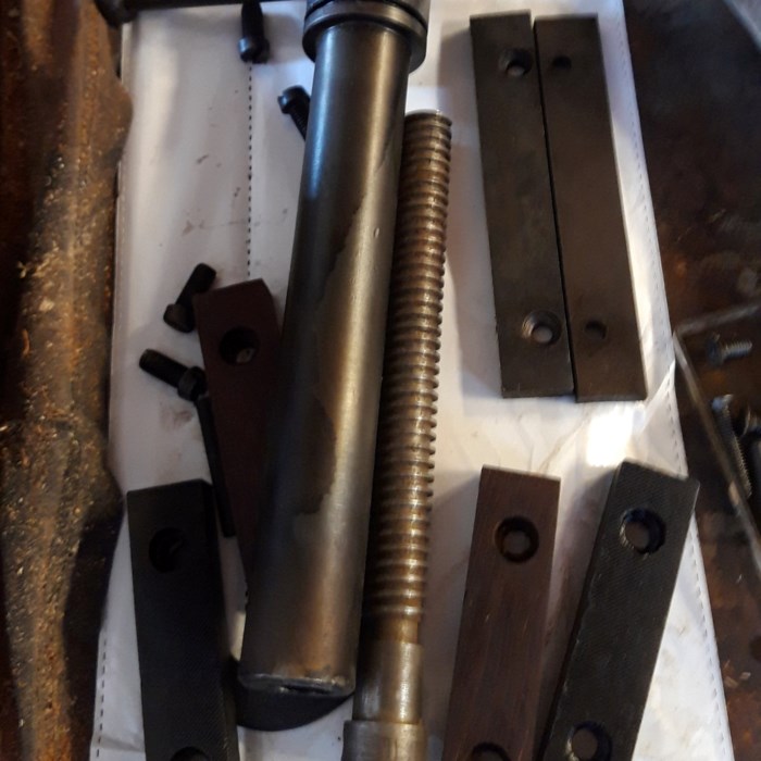

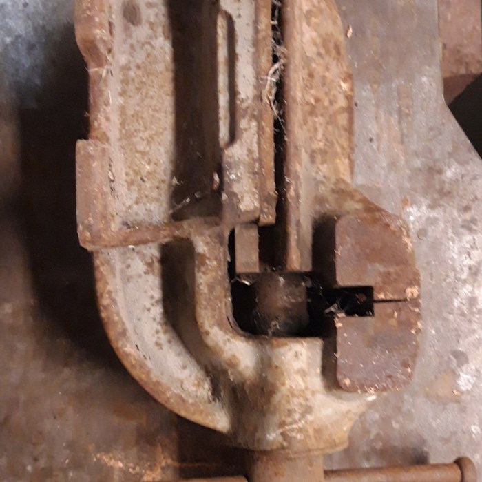

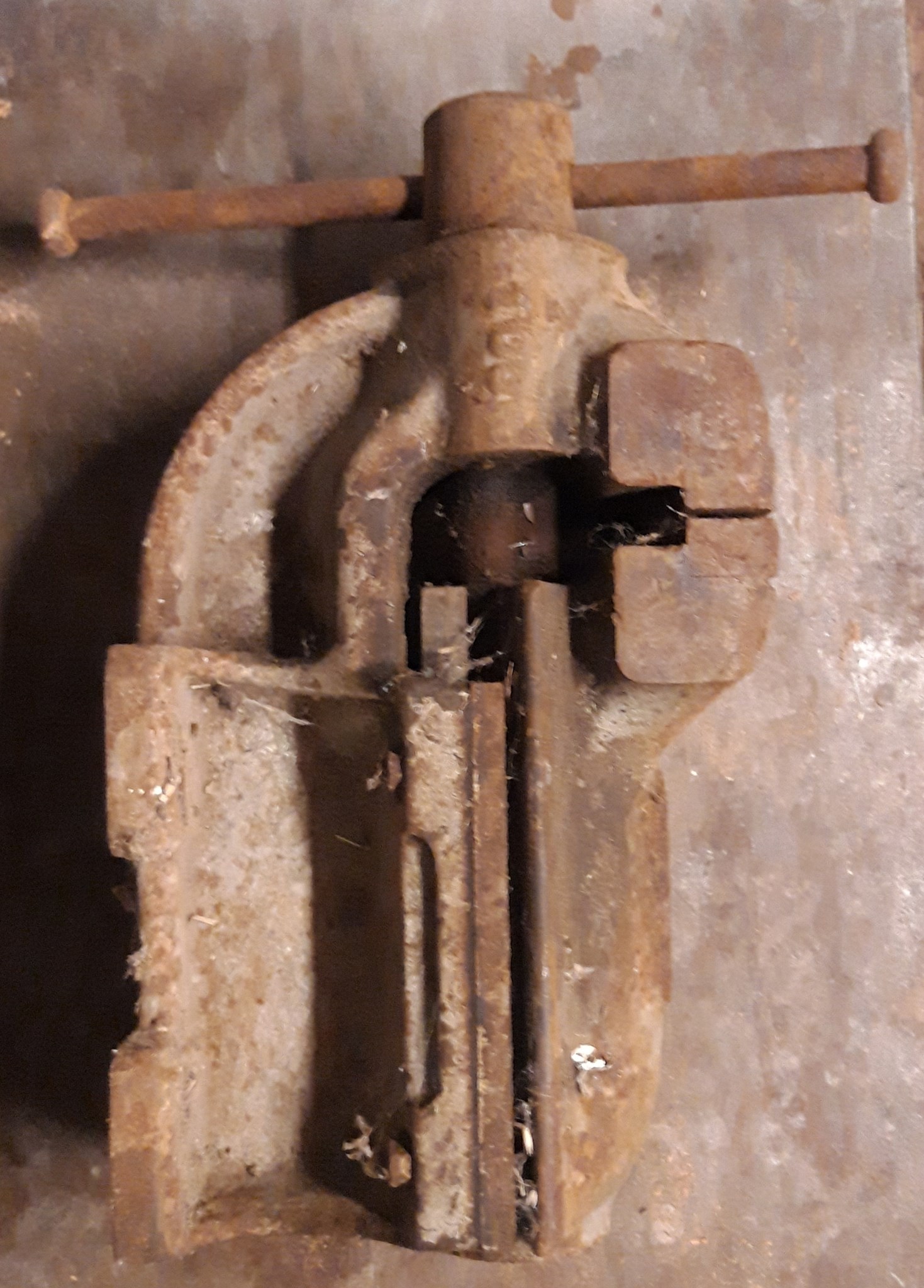

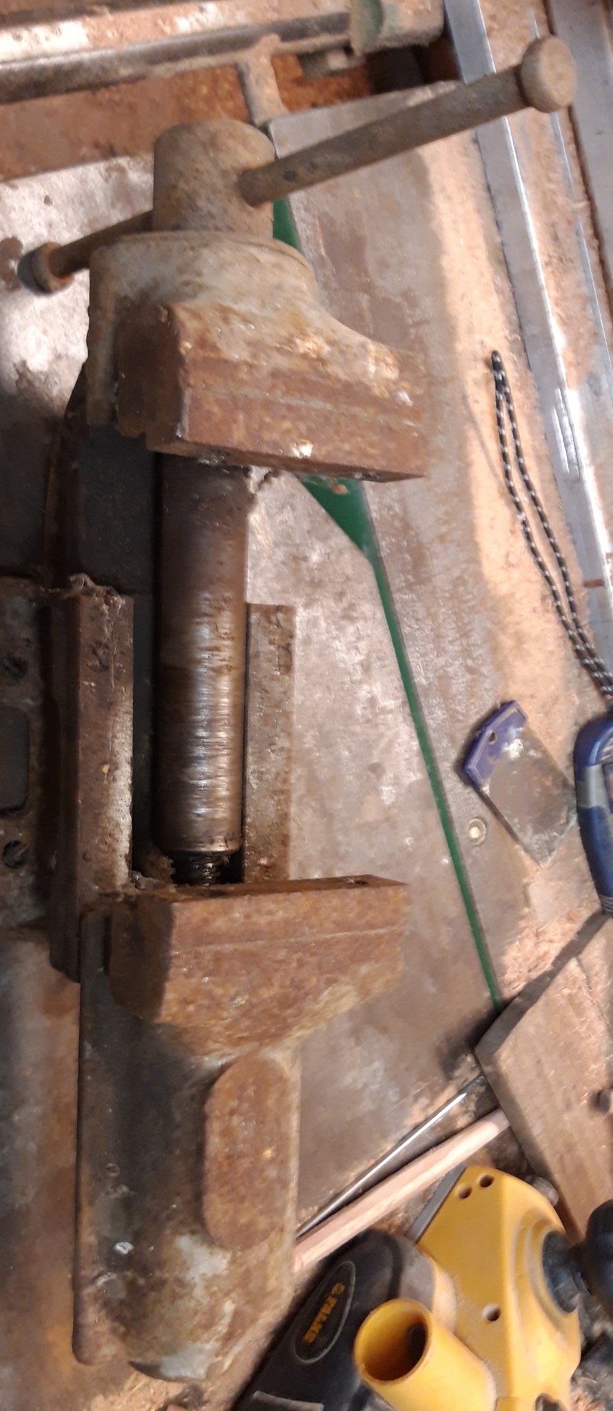

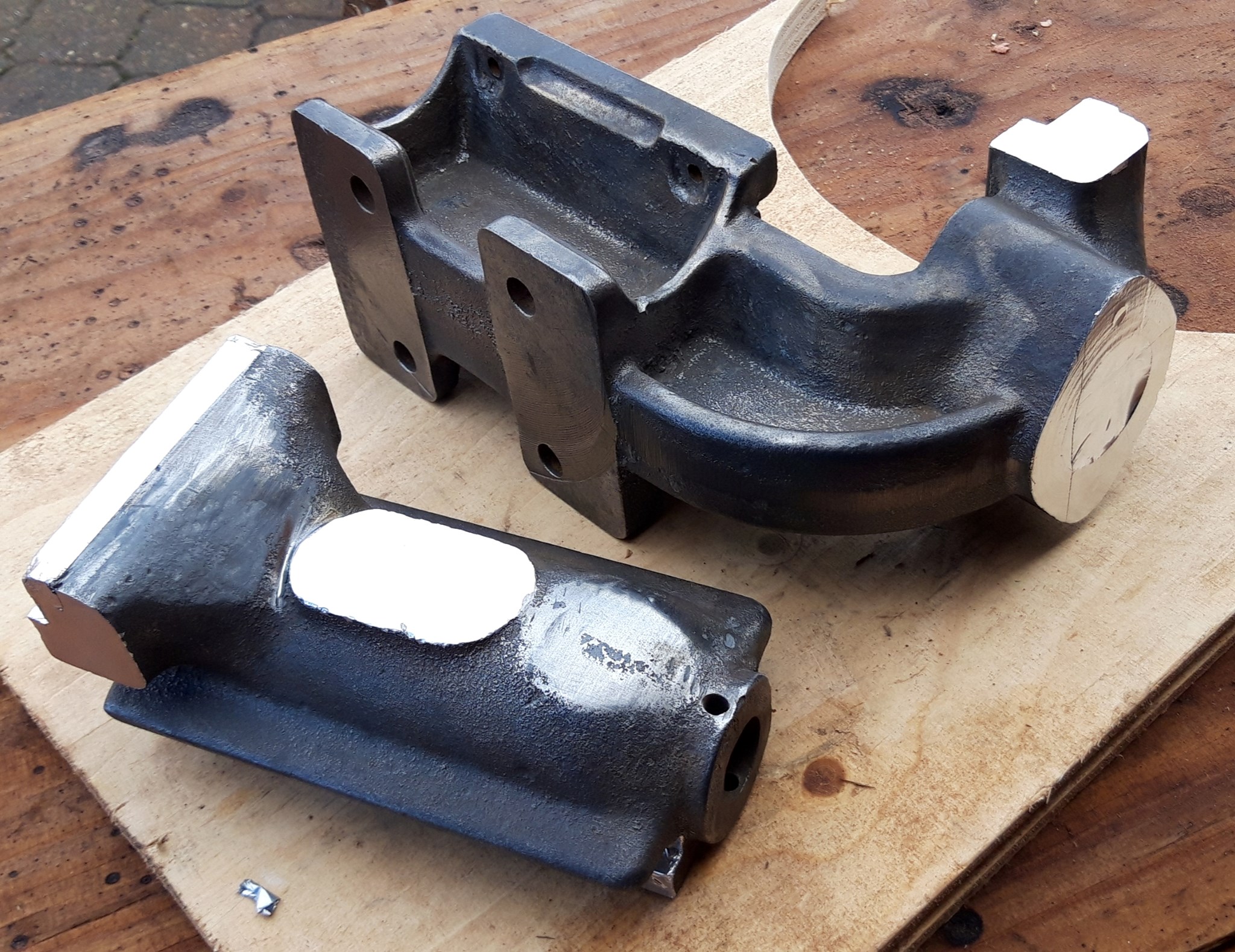

Jeg brugte elektrolysebad til at fjerne rust og købte nye kæbebakker i Harald Nyborg.
Knajten blev glad og fortalte hele skidtet passede lige i skuret i første hug.

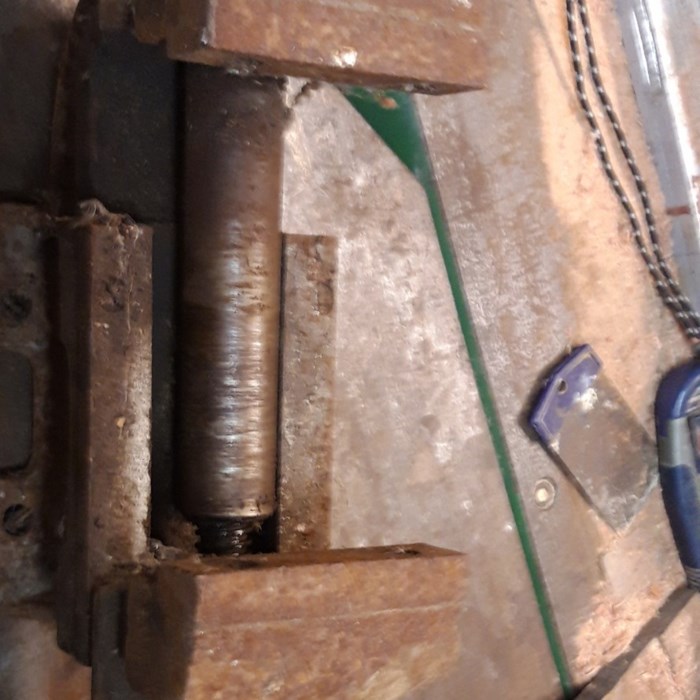

Hvad er det for et bad du bruger til at fjerne rust? fint arbejde. Det er godt nok meget du har nået på kort tid
Claus C skrev den 14-02-2023
Tak Kovas. Hehe ja men nogle af projekterne er nu osse et par år gamle.

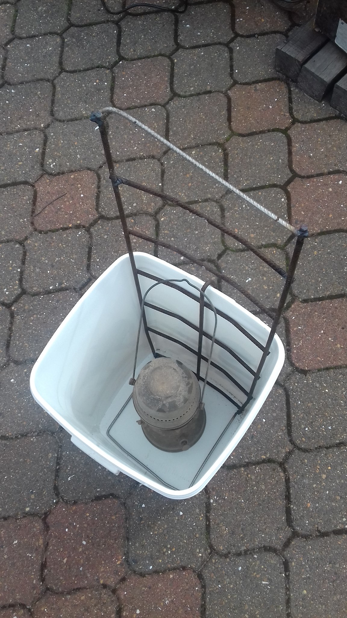

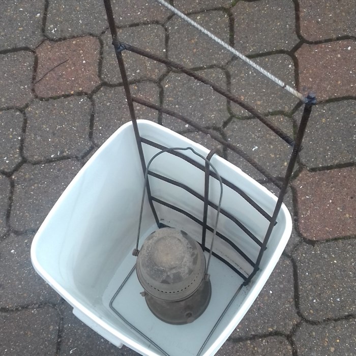

Elektrolysebadet er egentligt bare et kar med vand tilsat lidt soda for at gøre ledeevnen bedre, bare ca. en spsk pr. 10 liter.
Og så bruger jeg en gammel batterilader uden digitaldosering på, altså en lader fra ca. 1980 eller før.
Det sidste jeg bruger er et stykke offermetal, som man kalder det.
Emnet du vil have rusten væk fra lægges i vandet og forbindes til minus på batterilader en.
Offermetallet (en jernpind) lægges osse ned i vandet, men må ikke røre den genstand med minus på (det siger sig selv at der så ryger en sikring i laderen) Offermetallet skal have plus på.
Og så kan du bare sætte strøm til og stort set med det samme dannes der brint ( Husk ventilation) og rusten begynder over et par dage at vandre over på offermetallet. Væsken får rustrød  skum.
For mere uddybende beskrivelse så se youtube under elektrolysebad.
Hold alt andet end jern væk fra. Altså ingen zink, rustfrit stål mm.
Her kan du se et par bade jeg har haft gang i og så et bryg øl :)
 Det er da et temmelig brugbart råd/anvisning på at fjerne gammelt rust....
Hvor længe skal man forvente i behandlingstid?
Hvor mange Amp er din lader?
Claus C skrev den 02-03-2023
Mange tak Njord.
I tilfældet med skruestikken, da brugte jeg 2 fulde døgn med en 5 amperes oplader.
Det var rigeligt fint og intet rust var tilbage.
Det hjælper lidt hvis man undervejs i processen drejer emnet rundt for så ændrer man lidt på hvor strømmen vælger at lade rusten vandre fra.
Mange opladere er på både 10 og 20 ampere og så går det jo meget hurtigere.
Men igen - husk udluftning:)
