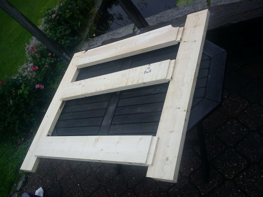

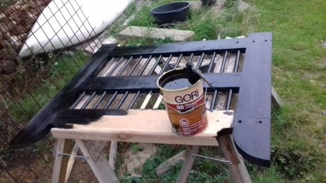

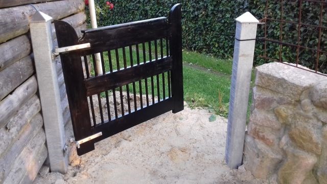

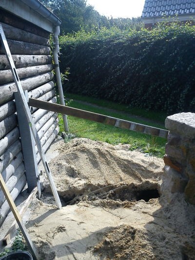

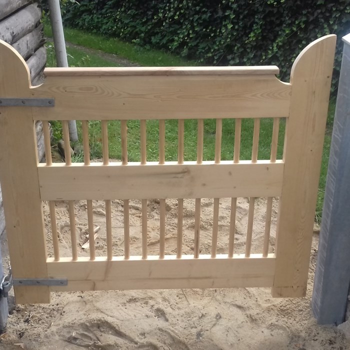

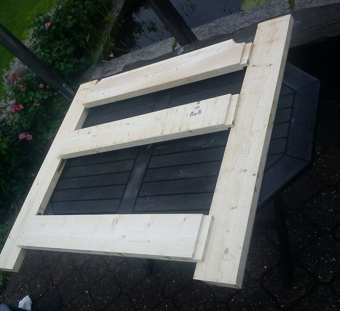

Min kone ville have en havelåge.
Jeg hader havelåger da man altid glemmer at lukke dem og så ligeså godt kunne lade være med at ha' dem.

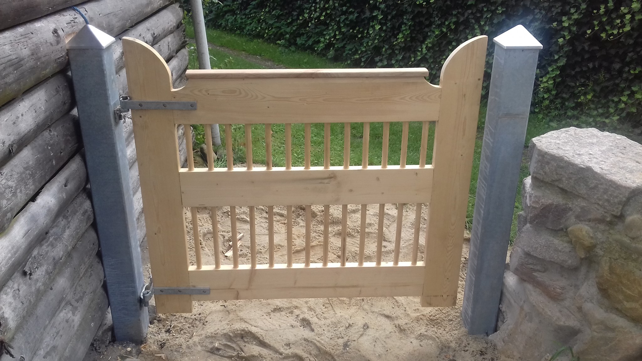

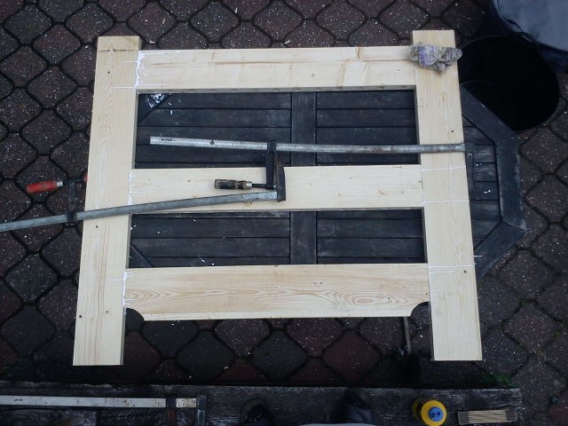

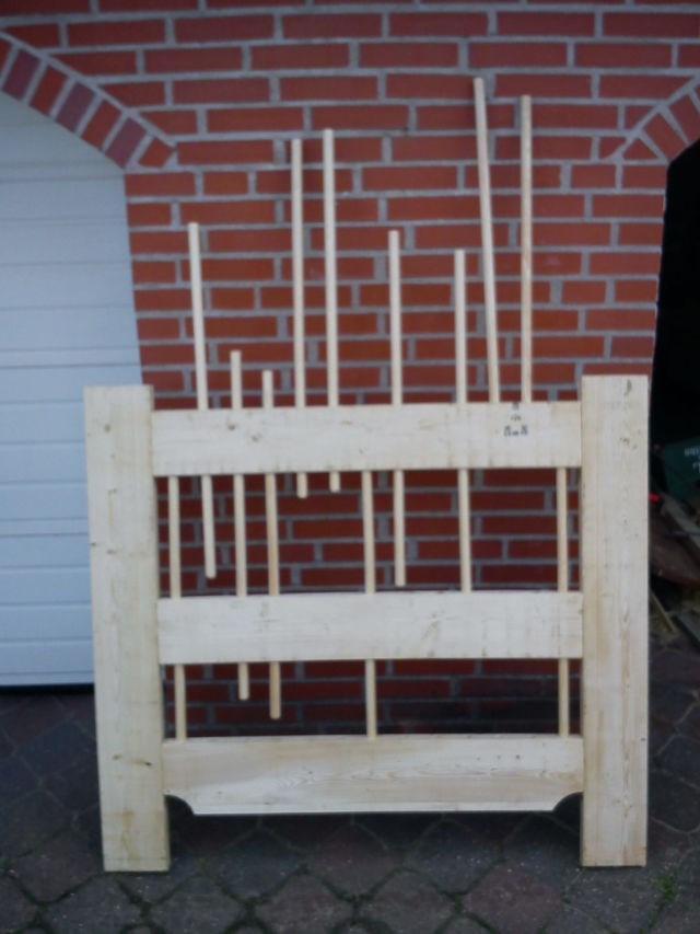

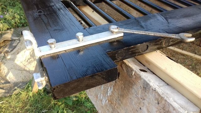

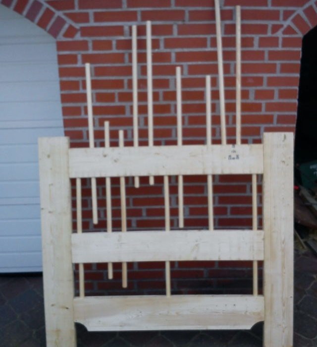

Og så måtte jeg jo lave een. Jeg brugte affaldstræ fra et byggeprojekt og  limede det sammen med vandfast trælim. Jeg hader skråstivere.

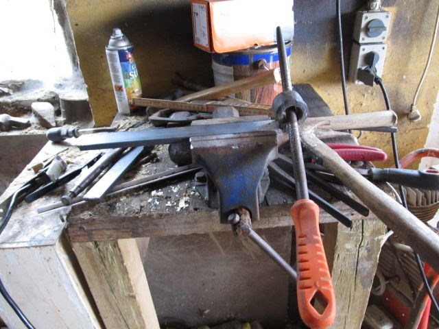

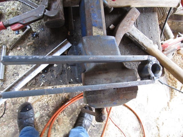

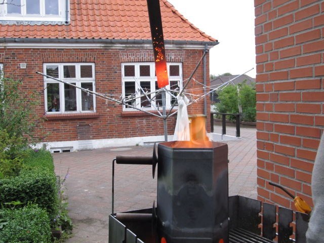

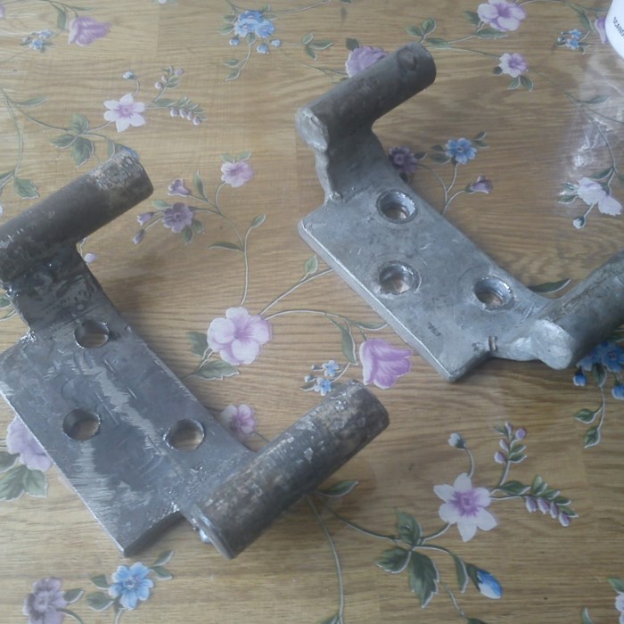

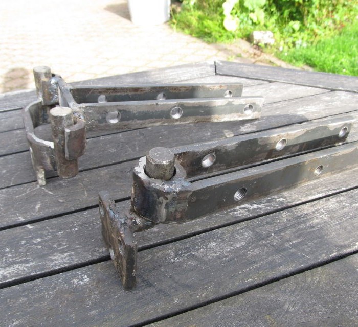

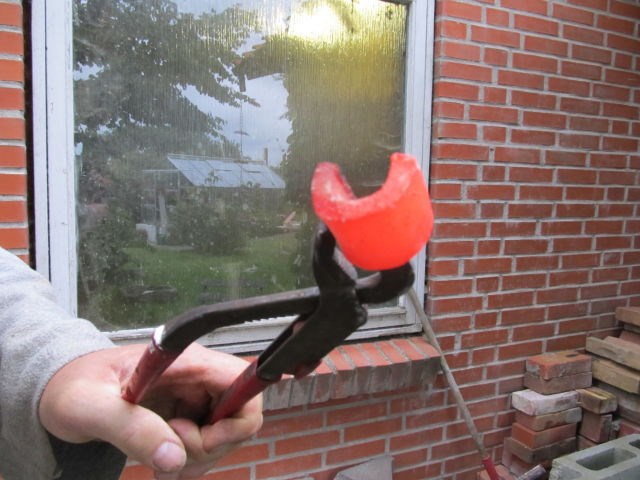

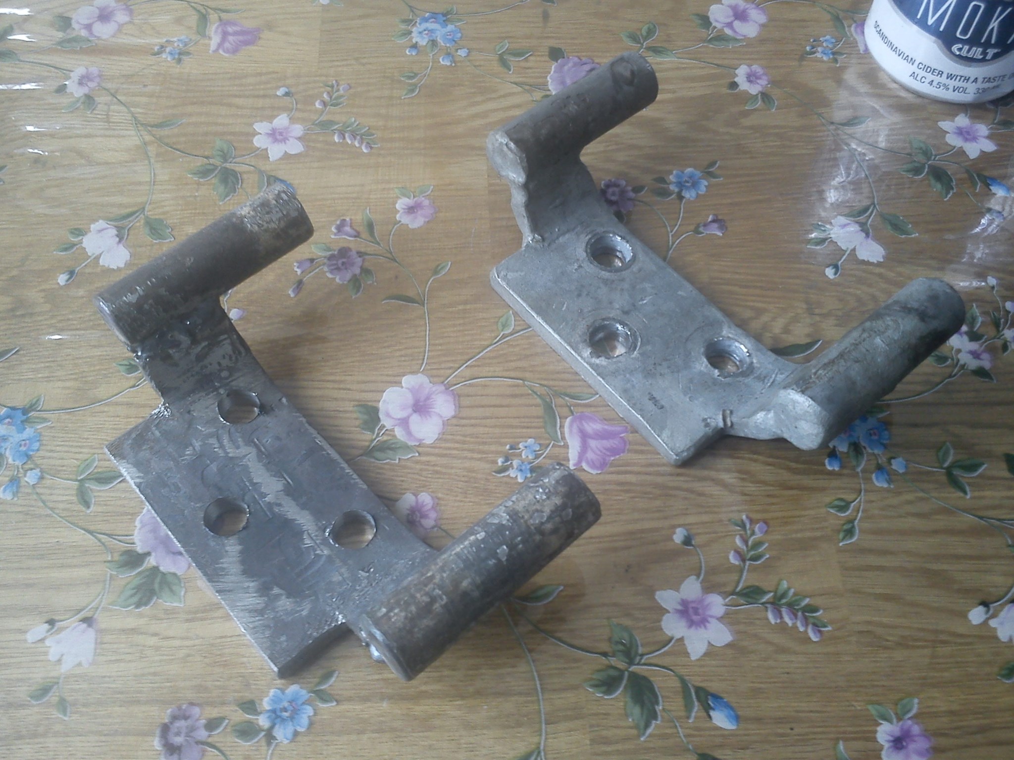

Jeg lavede hængsler i en grillstarter af affaldsjern og slutteligt sendte jeg alt til galvanisering hos den lokale smed. Jeg hader at skulle lave noget om igen 10 år senere.
1 låge blev lavet for 12 år siden og 2. Låge for 7 år siden.
De virker begge veje og ser ud som nye endnu.

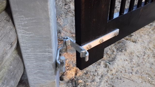

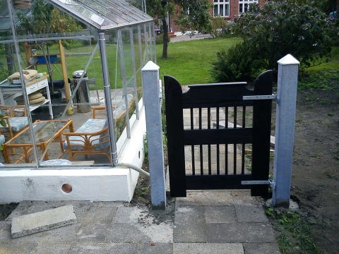

HVordan har du løst den "selvlukkende" funktion?
Har forsøgt både med def ærdiglavet fjeder og pind systemer. Men enten knirker de eller også er de bare ikke gode - specielt for en tung hårdttræslåge.

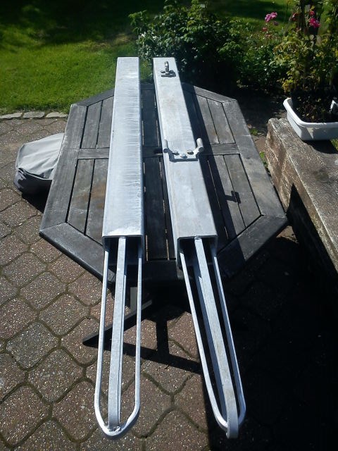

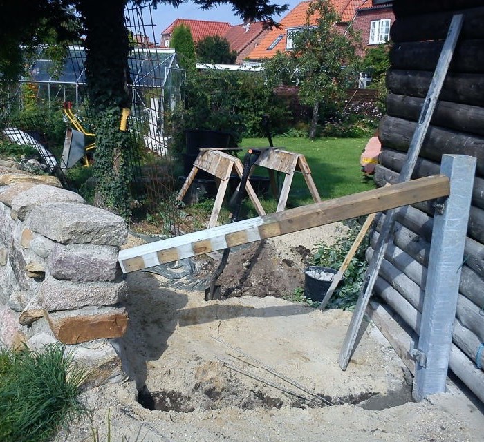

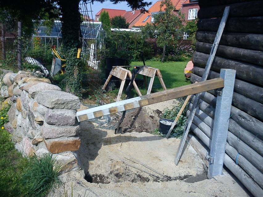

ev elmand skrev den 12-07-2025
Hvis lågen har 1 hængsel i midten øverst og 2 med afstand nederst så åbner den lidt skråt op i luften og lukker selv.
De nederste er sådan nogle halvrørs hængsler så den kan åbne til begge sider. Prøv at studere billeder især den hvor stolper ligger klar til ned støbning.
Hvis en låge kun skal åbne ensidig så kan øverste hængsel sidde ved lågen og nederste med dreje centrum f.eks. 5 cm ud til siden. Så vil den også falde i selv.
