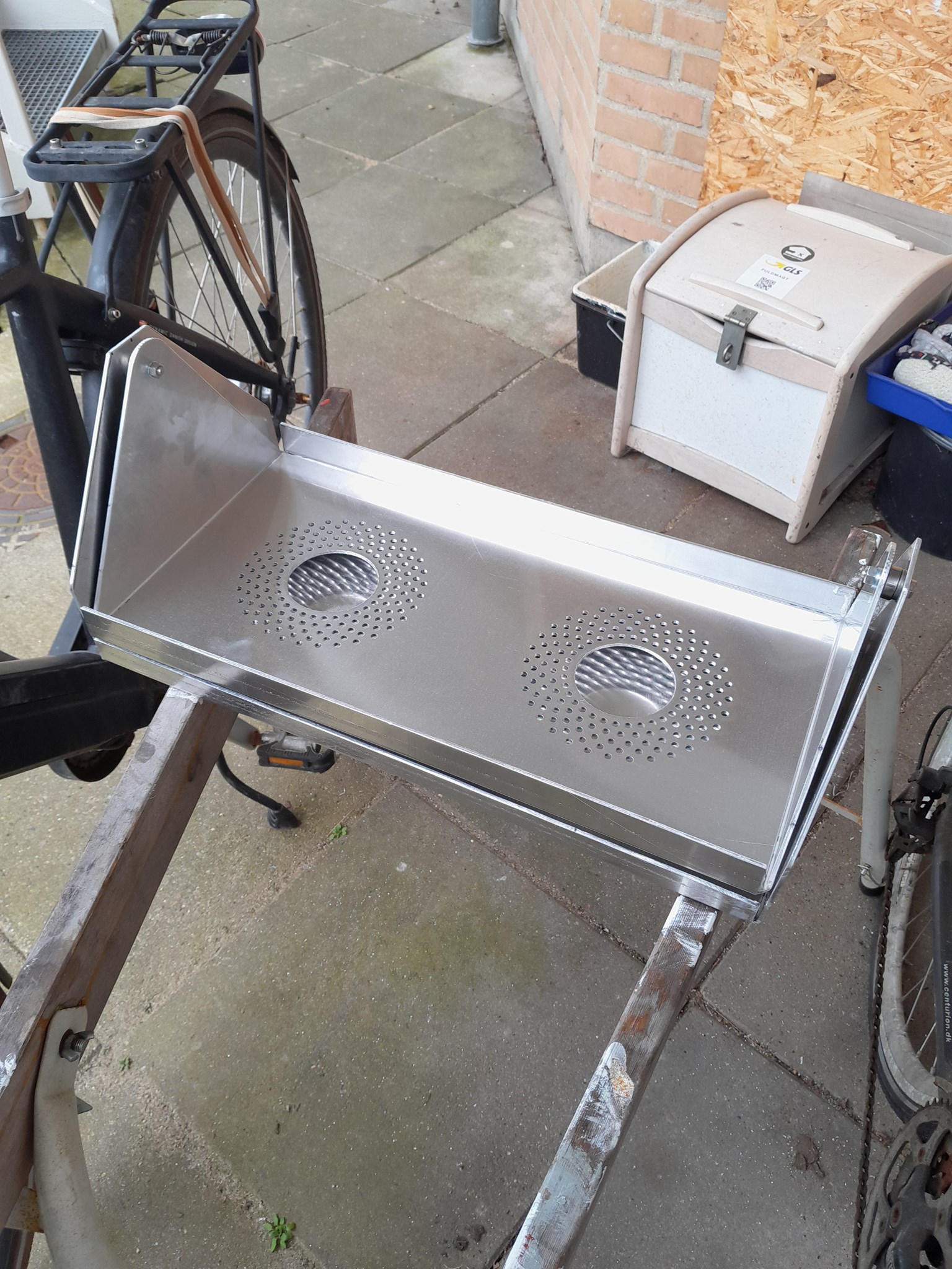

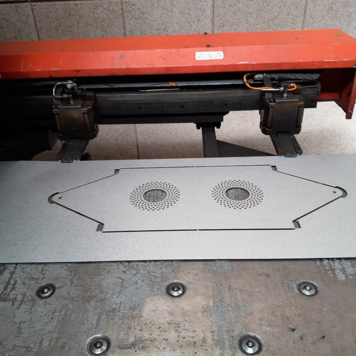

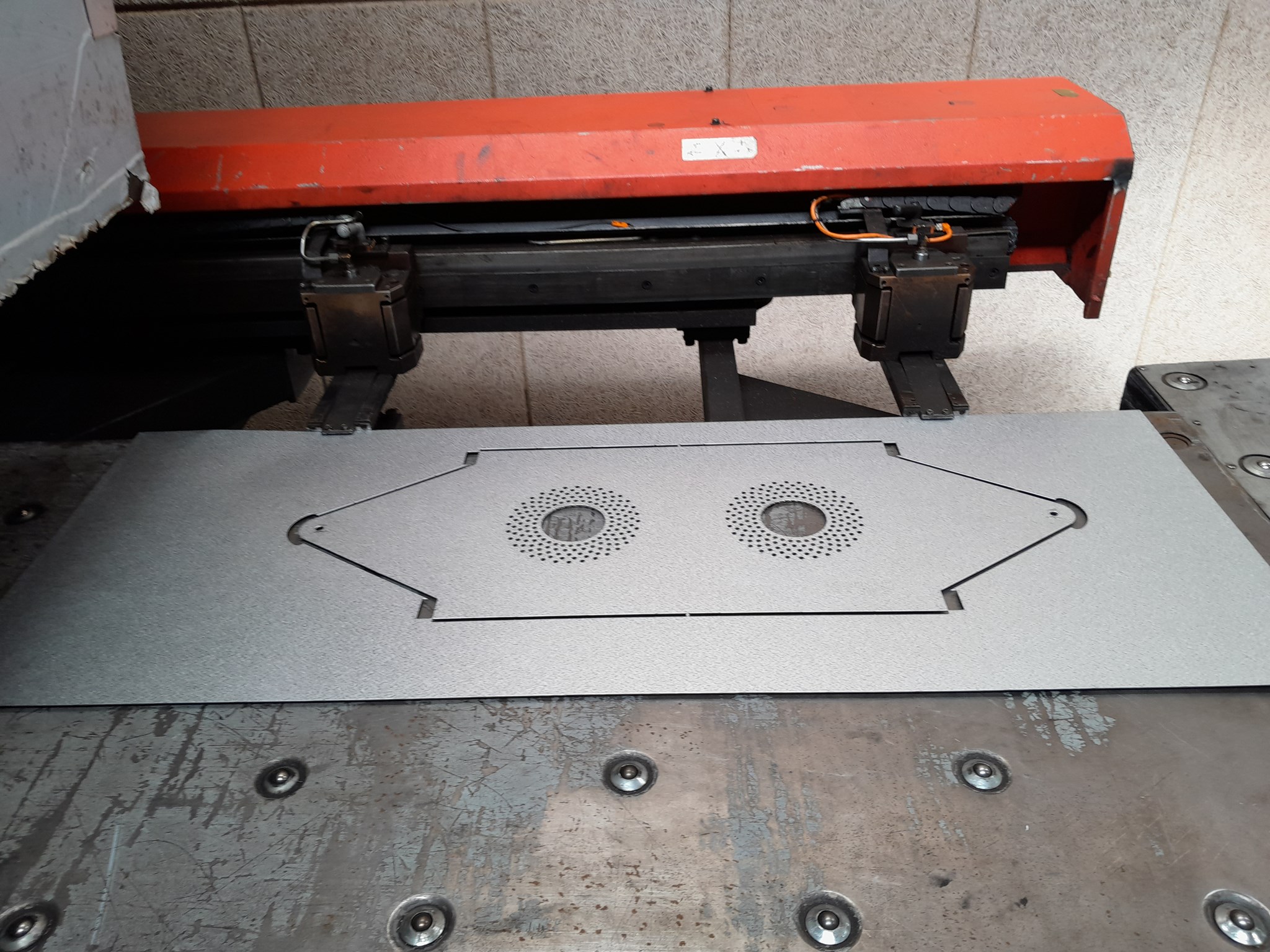

Gyngedelen frisk ud af revolverstandseren.

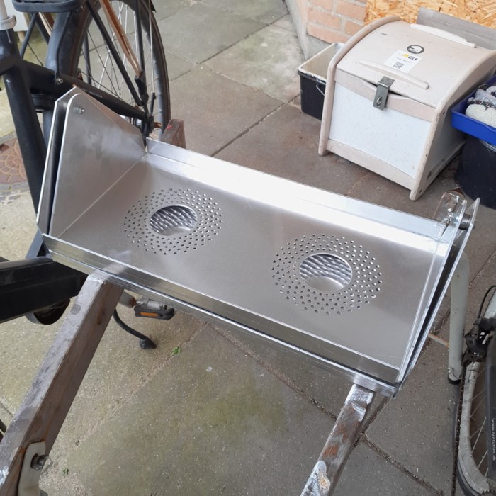

Efter bukning inden endelig montering

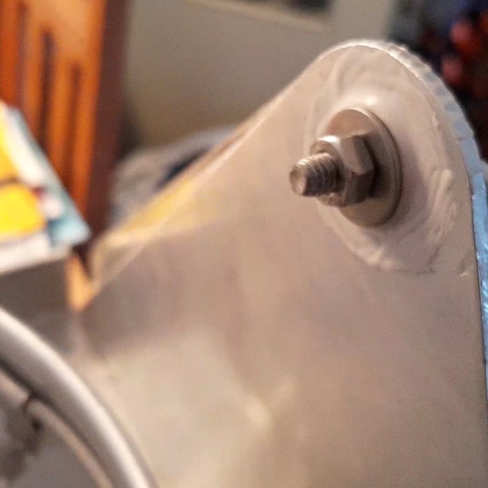

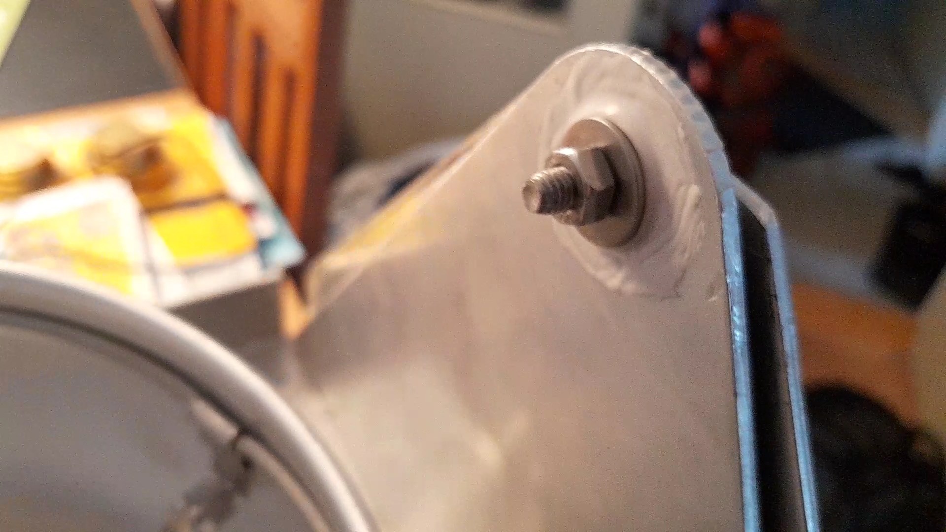

Biltemas superstærk epoxymasse omkring lejepasning efter montering med M6 bolt og møtrik samt spændeskive.

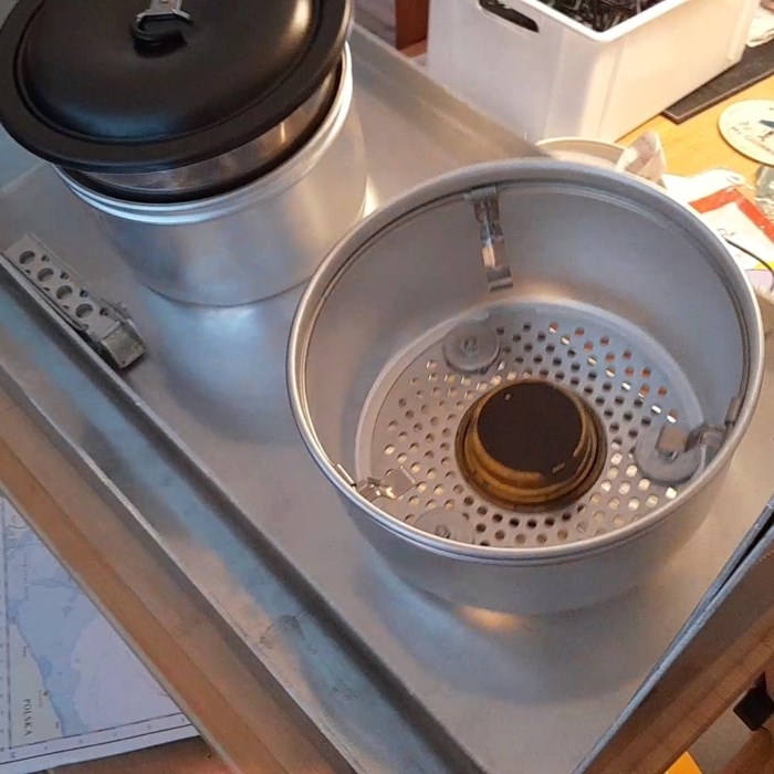

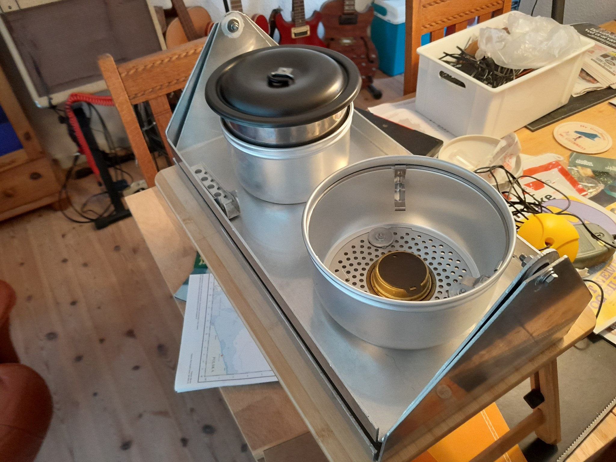

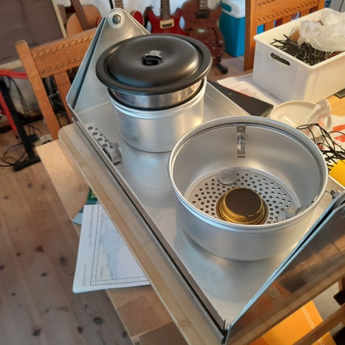

Komfur set ovenfra,
Slingresæt til båd

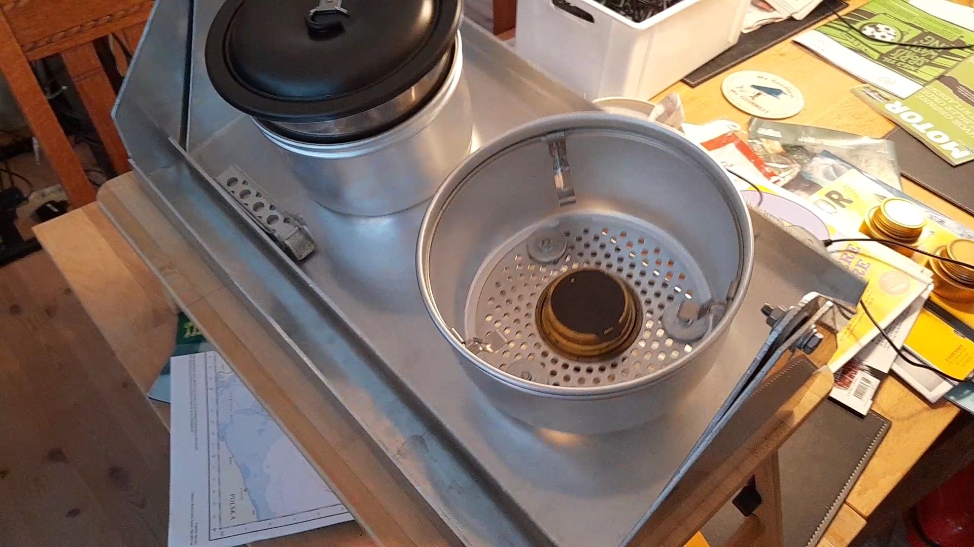

Desværre er det monteret lidt for lavt til at der er fuldt sving. Må lave ny underdel, dvs. gyngestativet, eller undgå krængning over 25 grader. :-)

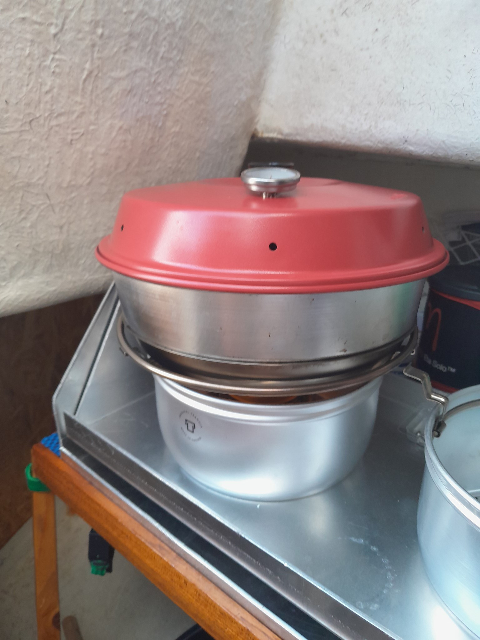

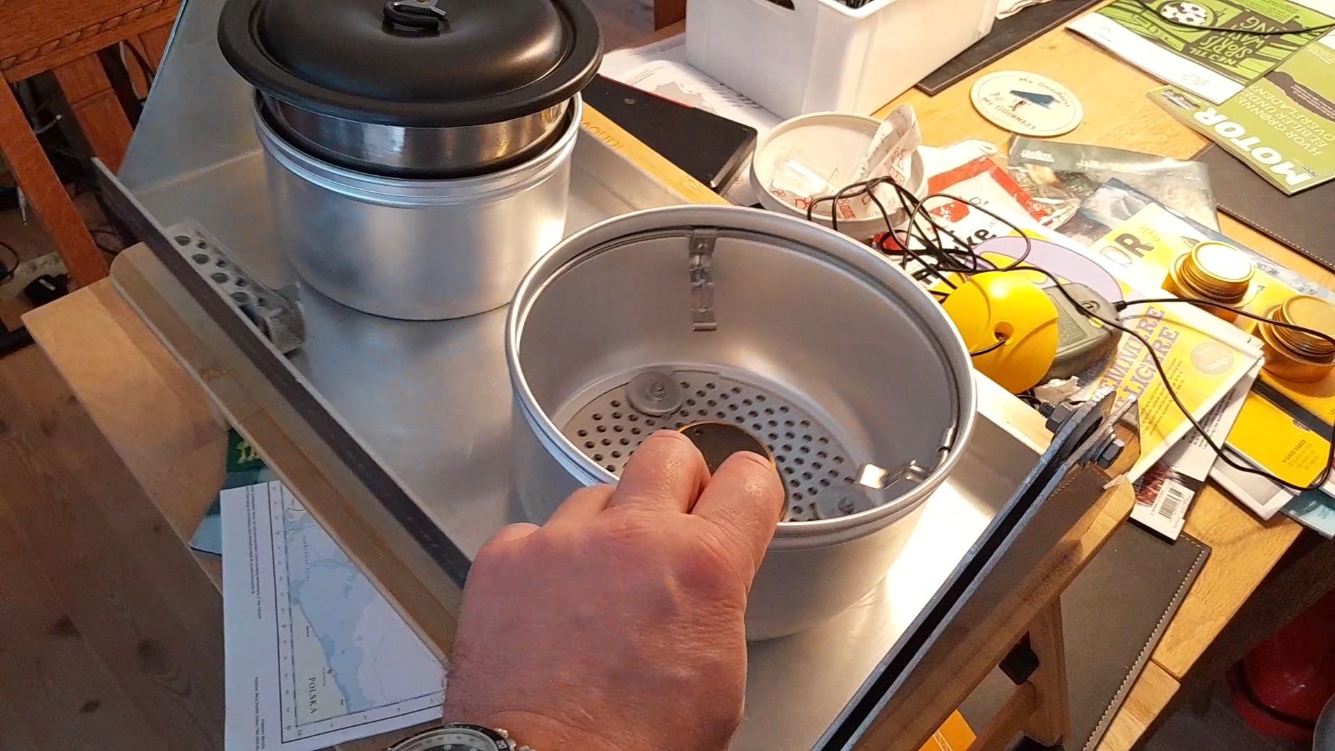

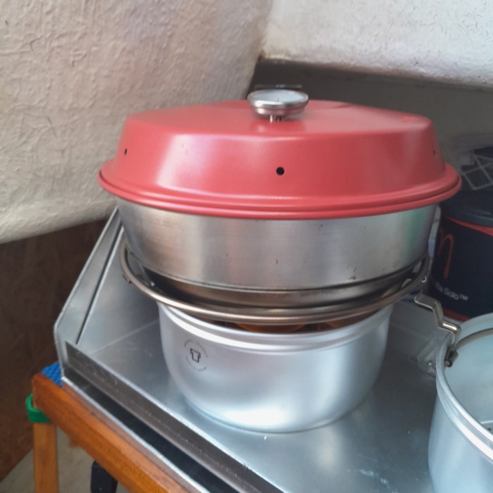

Trangia 25 vindskærm-overdel med Omnia gasovn i bådmiljø.

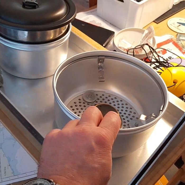

Efter montering af Trangia vindskærm-overdele.
