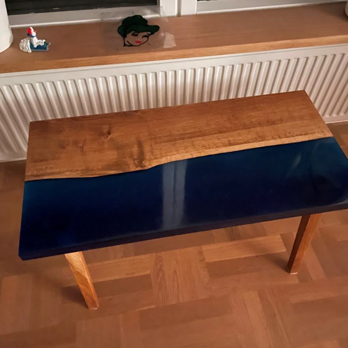

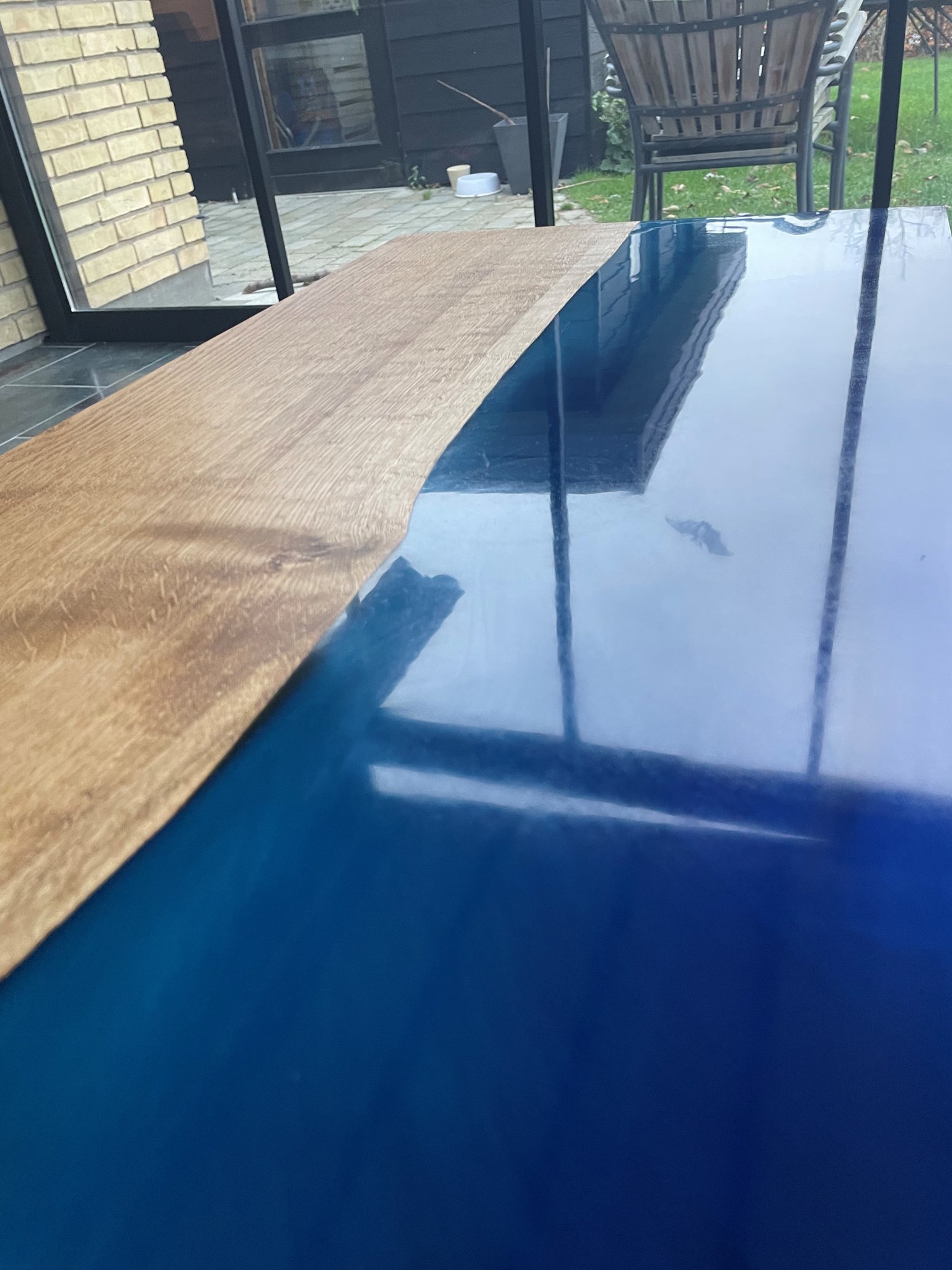

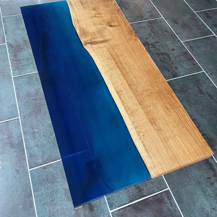

Det var egentlig meningen det skulle blive til bølger. Så det lignede et hav men den hvide epoxy flød ikke som på YouTube😀 så det blev dette i stedet

Det ser flot ud, er epoxy'en sleben og poleret efterfølgende.
Hvor købte du epoxy ?
TykkeFar skrev den 04-12-2022
Ja epoxyen er slebet fra korn 80 og op til 7000. Det har taget noget tid. Epoxyen er ccr resin fra hf marine

Jeg er faktisk lidt i tvivl. Jeg var heldig med træet. Så der er for et par hundrede. Mit bud er ca 2000kr for materialer, epoxy, slibe skiver og diverse
AllanE skrev den 05-12-2022
Virkelig flot!!
Fed løsning, at du har lavet det 50/50 med træ og epoxy, fremfor at fylde midten af bordet ud med epoxy, som man ofte ser.

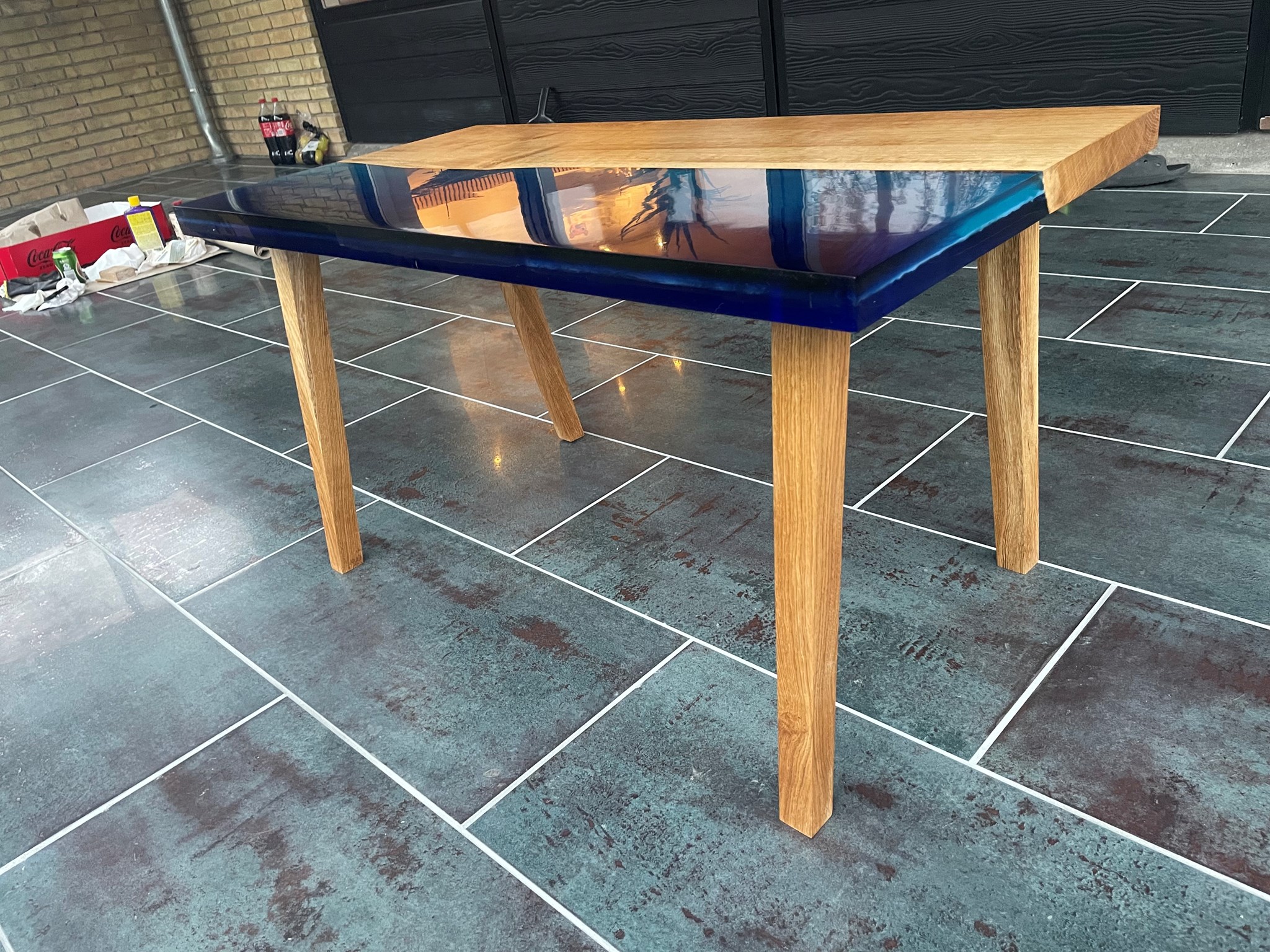

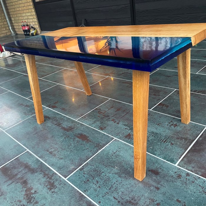

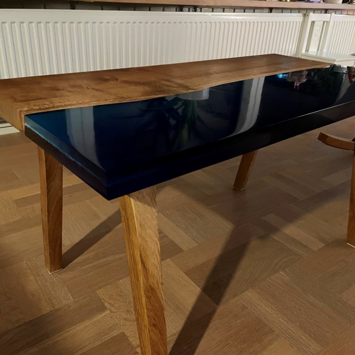

Har du et billede af undersiden ?
Er der forstærkning eller kan det holde af sig selv ?
TykkeFar skrev den 06-12-2022
Det holder sig selv. Har smidt et billede op. Det er utrolig stærkt

Superdiy skrev den 07-12-2022
Hvordan har du monteret benene?
TykkeFar skrev den 07-12-2022
I bordet sidder der en dobbelt gevind og i benet en bordskrue som så skrues op i den indvendige gevind i bordet. Det er ret elegant synes jeg. Det fungerer på sofaborde. De er ret solide
Ok. så er gevindbøsningen synlig gennem epoxyen?
Det ville have set rigtig godt ud hvis du havde lavet det med tap og kilesamling.
Synlig ja. Men meget lidt. Du ser den kun hvis du virkelig kigger efter😀

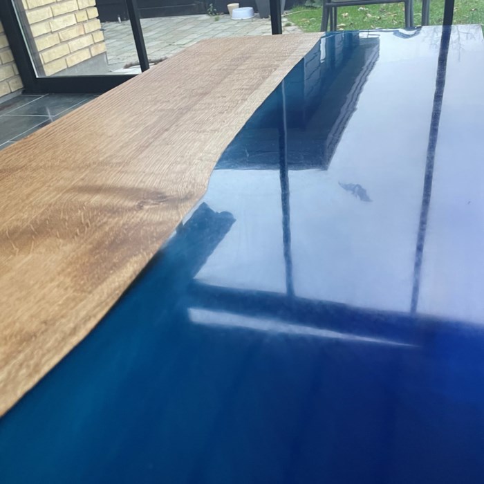

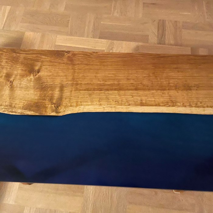

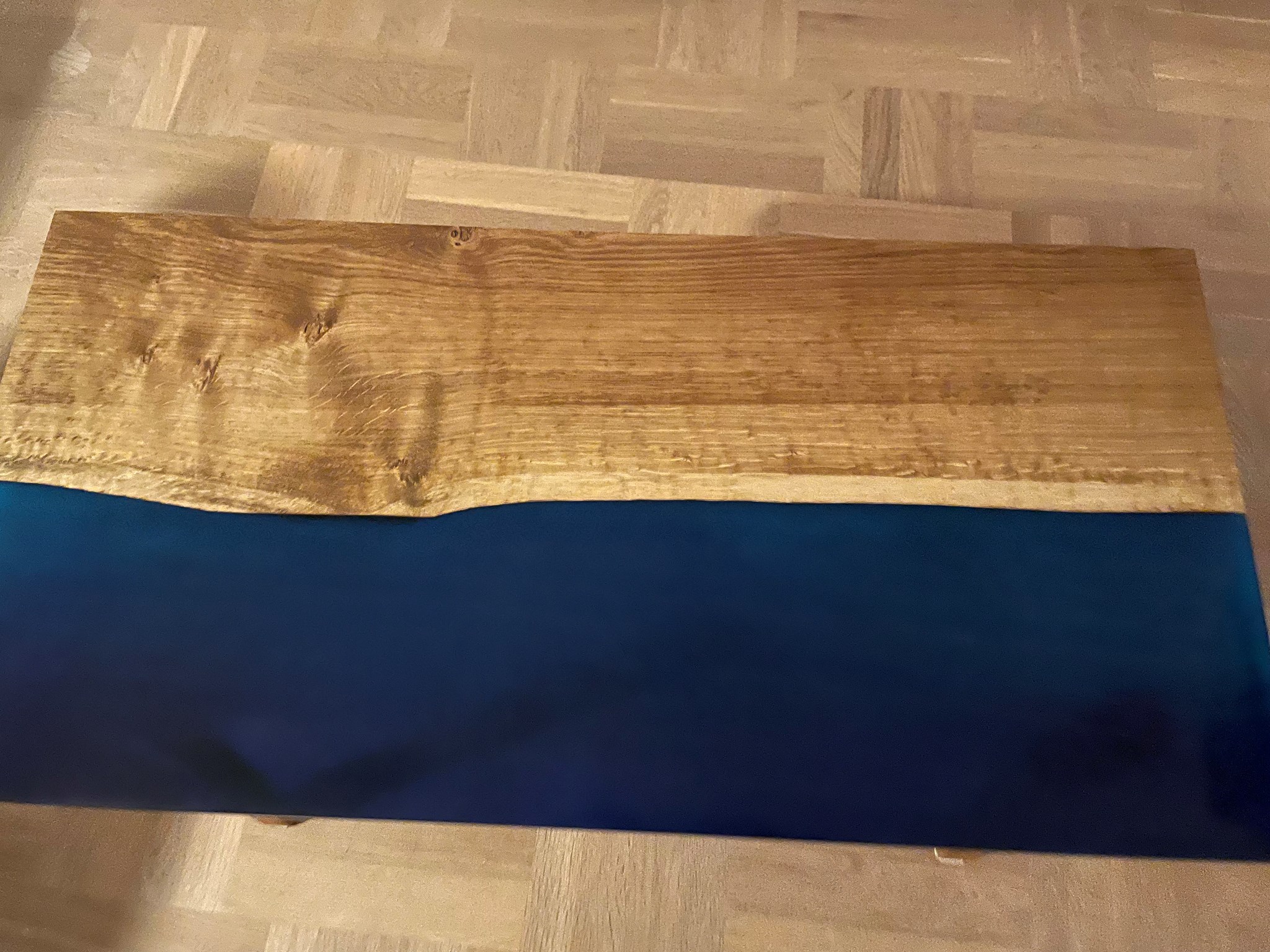

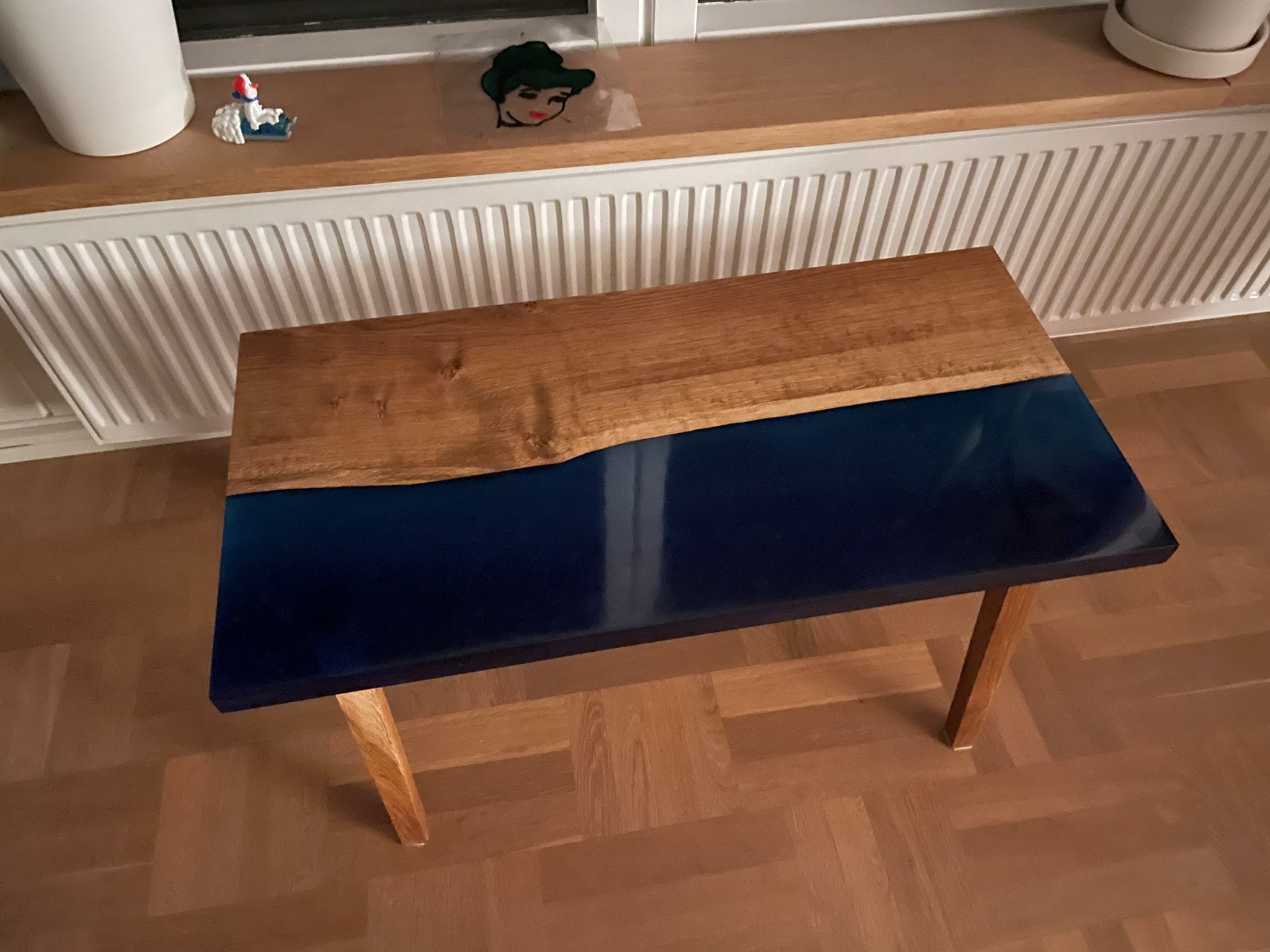

ev elmand skrev den 07-12-2022
På dit billede 2 og 3 kan man ane benene igennem pladen. Det kan vist ikke være anderledes når nu det er så gennemsigtig.
