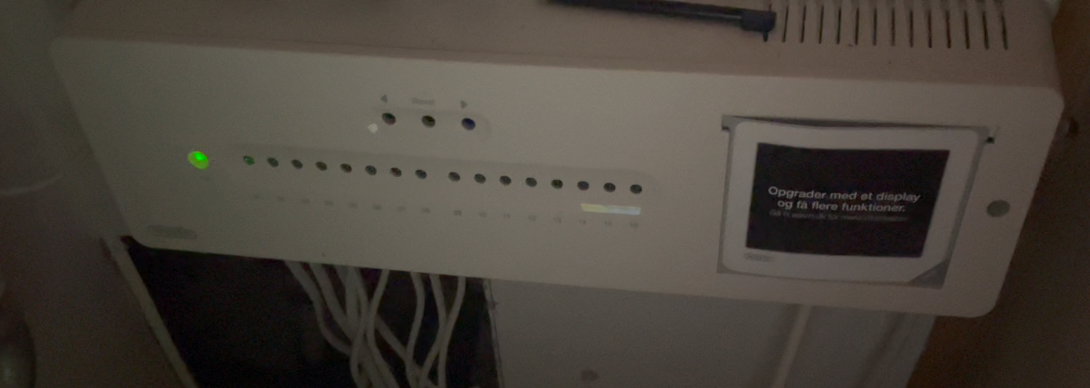

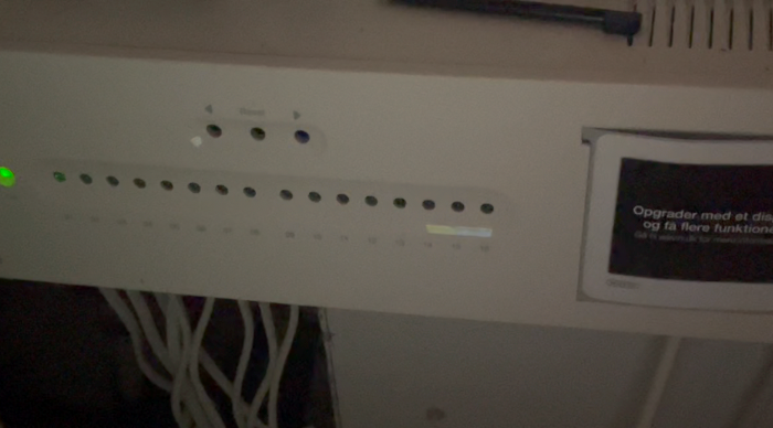

Min Wavin styreenhed til gulvarme har pludselig ingen lys i nogen af kanalerne. Har prøvet at slukke for stemmen og tænde igen, uden held?
jeg kan se rumtermostater kalder på varme men ingen af shunt vetilerne er åbne
har absolut ingen forstand på den...

Hej, jeg ville først prøve at tilslutte en af rumtermostaterne på ny for at se om hovedenheden har mistet forbindelsen hertil...  Vejledning hertil kan du nok finde i manualen. mvh

ingen lys . intet strøm... eller sikring på ahc 9000
Ovelyck skrev den 15-12-2022
Du har sikkert fået det fixet, men det er højst sandsynligt strømforsyningen i ahc9000 der er defekt. Havde samme problem med Upponor styring i 2013, og der var det strømforsyningen der var defekt.Man kunne se at komponenter i strømforsyningen var brunfarvet p.g.a. varme. (Dårlig design) Fik den byttet, selv om den var 3 år gammel.
