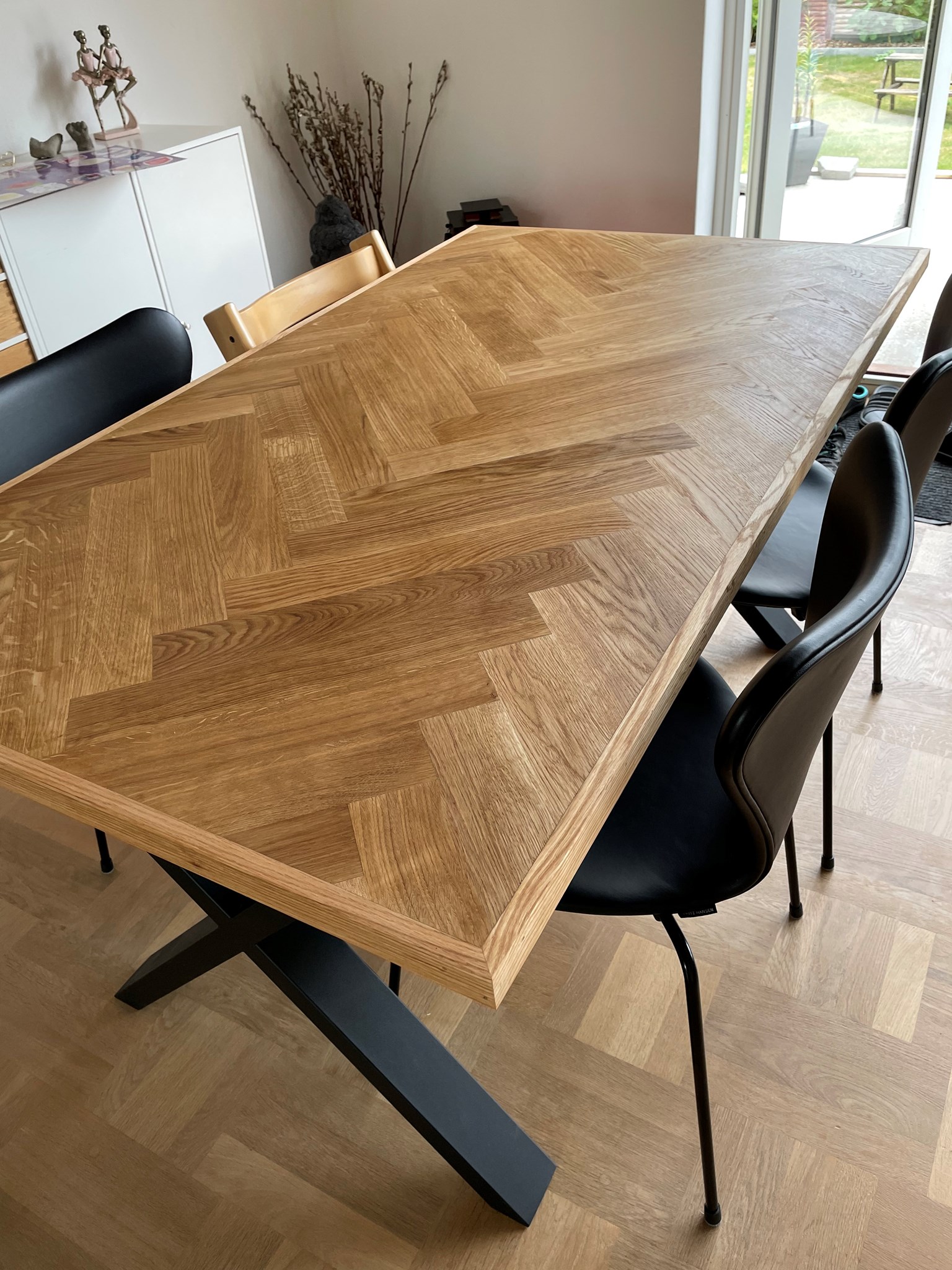

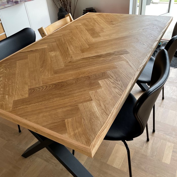

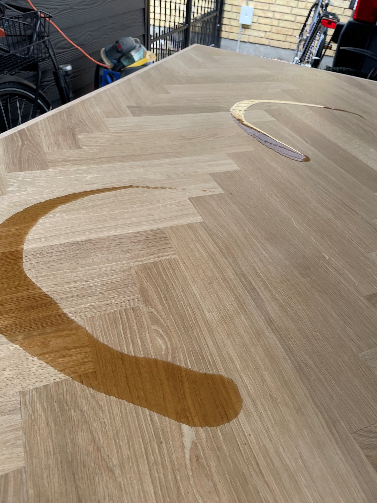

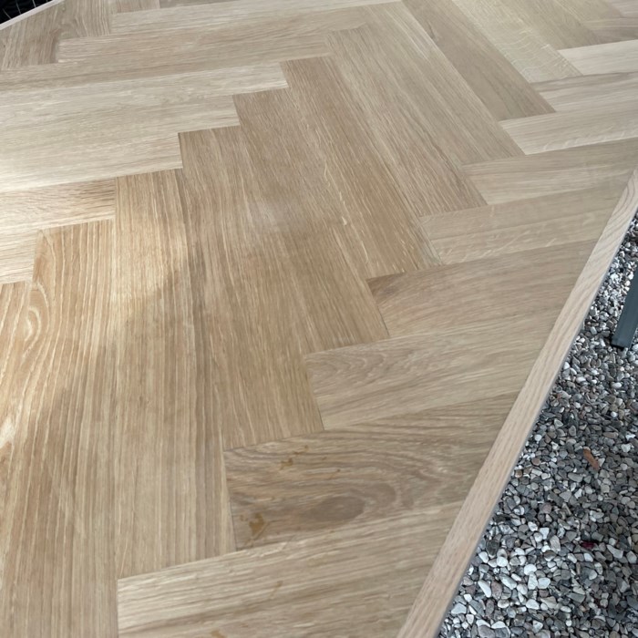

Jeg hoppede med på bølgen af sildebensborde

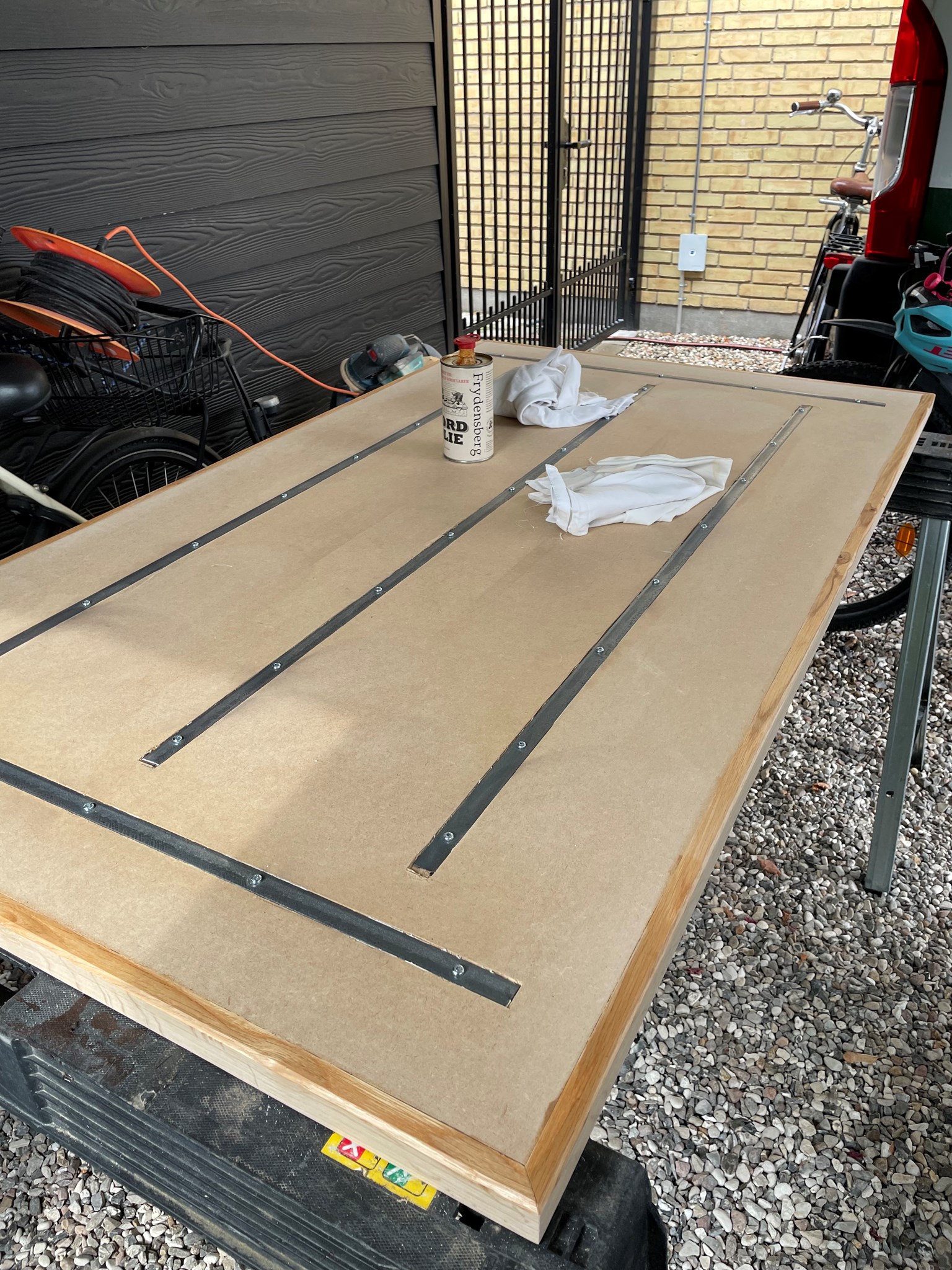

Havde ikke en sarg med i tankerne da jeg startede og bordet slog en ordentlig bue. Med lidt modifikation lykkedes det sku meget godt
Er lidt øv over sømhullerne i kantlisten. Selv om de er lim spartlet.
Næste gang prøver jeg en fiske maskine

PinkHenrik skrev den 28-08-2022
Det ser jo flot ud.

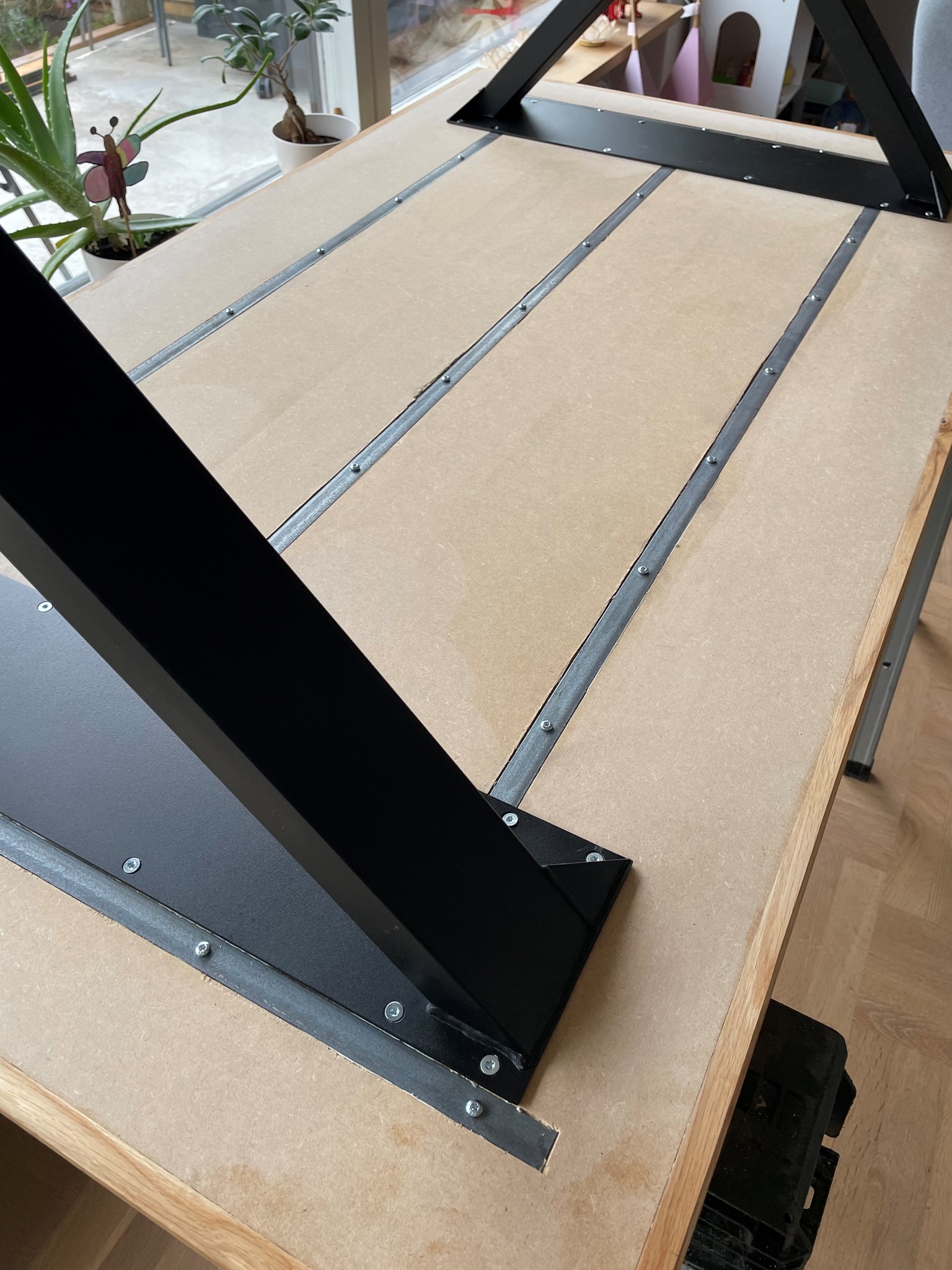

Er det vinkel eller U jern du har fræset ind som sarg ?
TykkeFar skrev den 28-08-2022
Det er vinkel jern. Ca 20x20x3 mm fra biltema

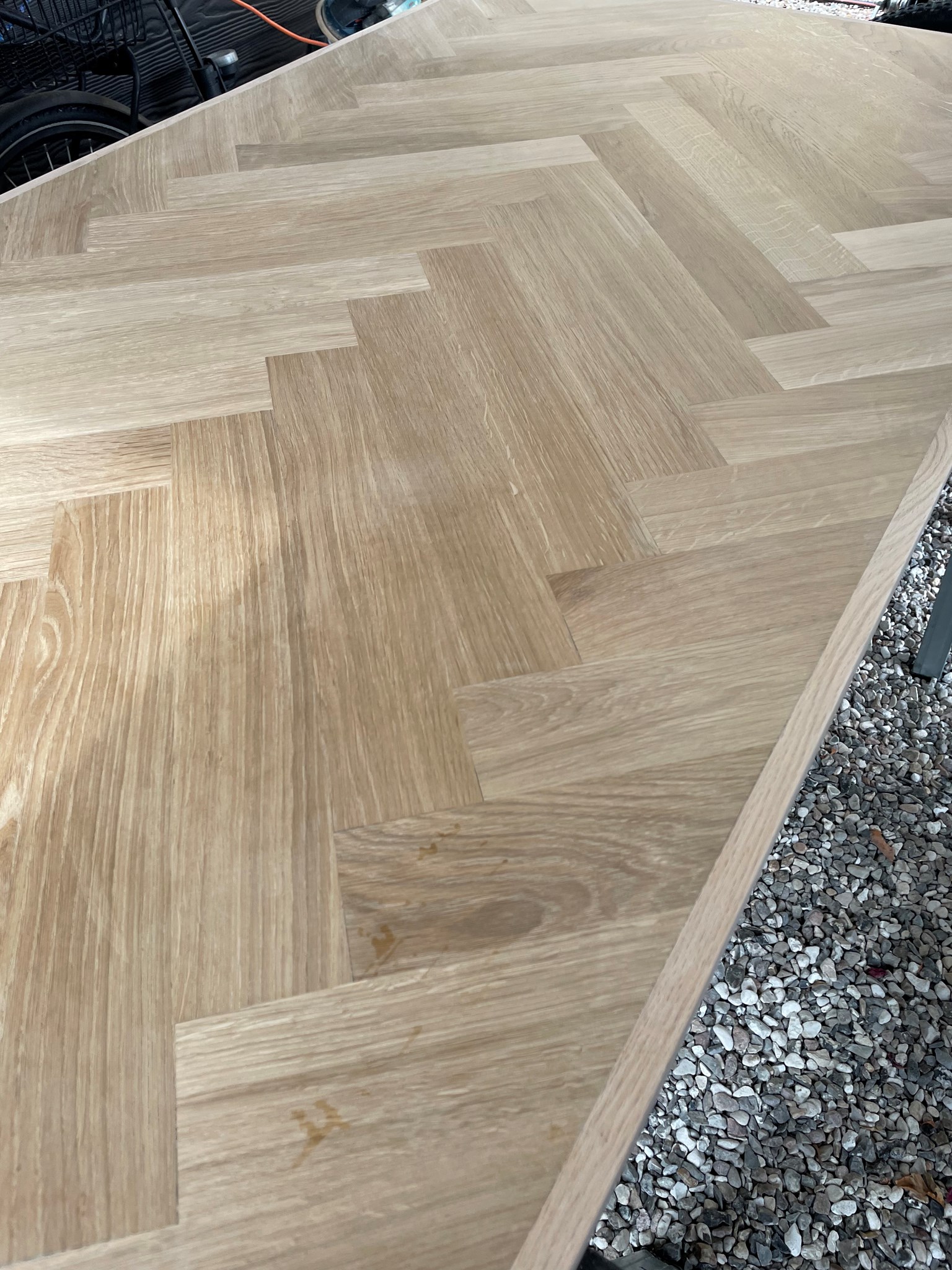

Jeg brugte en 18 mm mdf plade som bund. Sildeben i massiv eg. 70x420x15 mm.
Så tænkte jeg, det kører bare. Men oplevede et ret stort nedbøj. Bordet er 155 cm lang og det bøjede ned både på lang og tværs. Ca 10 mm. Det var lidt stramt. Der vidste jeg ikke noget om at der var noget som hed sarg.
Benene er stålben fra Silvan, så ku ikke rigtig få en sarg i træ til at passe med.
Så vinkel profiler fra biltema blev min løsning
Skar nogle riller med en dyksav. Lagde fliser på bordet til nedbøjet var væk. Fyldte revnerne med NoNail. Ned med vinkelprofilerne og skrue dem fast. Så en egetræs liste på siden for at dække laget at mdf/eg

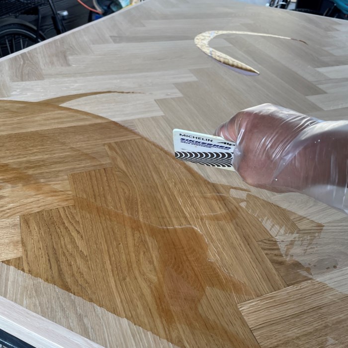

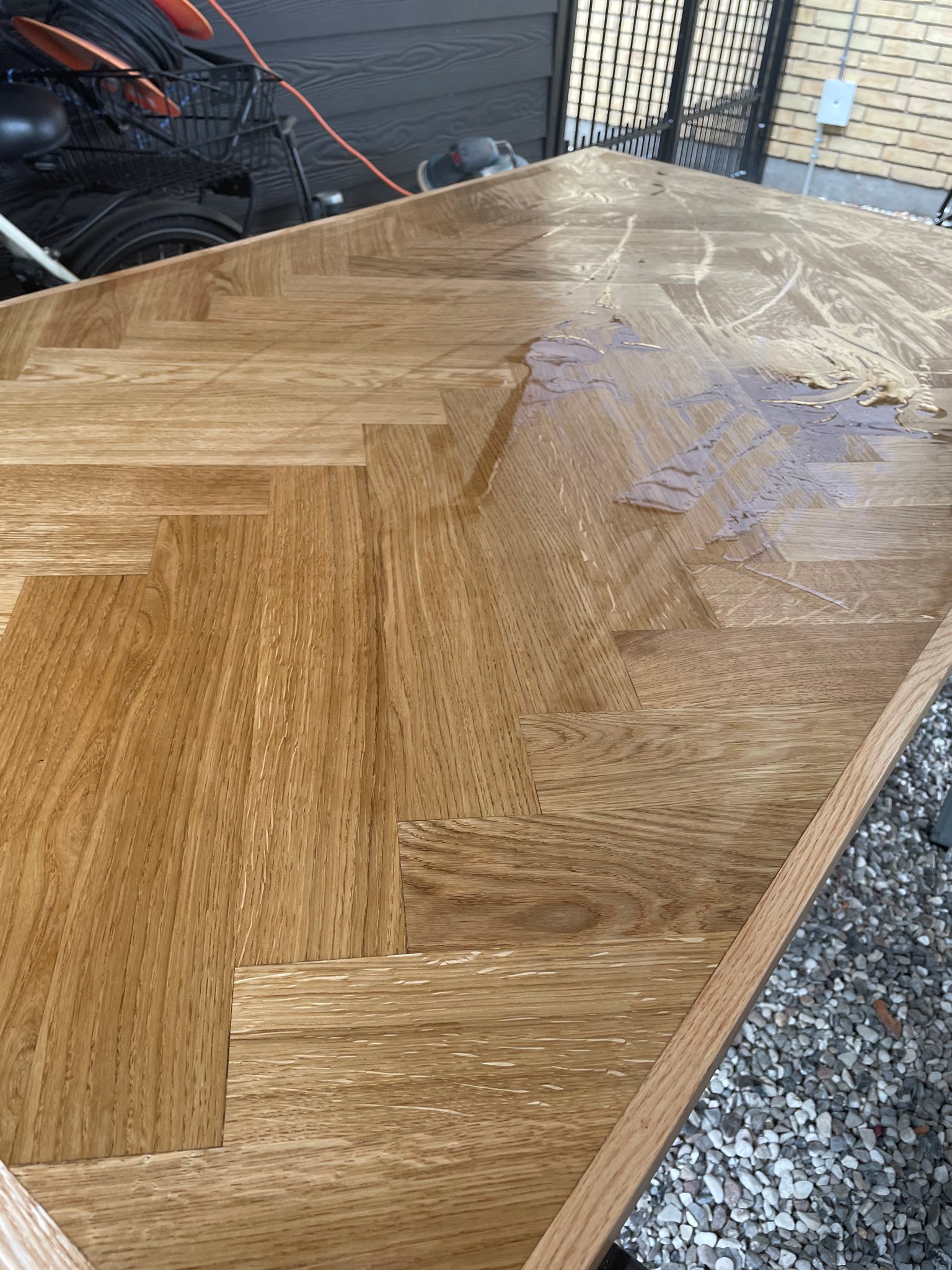

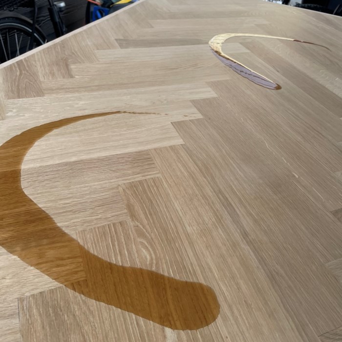

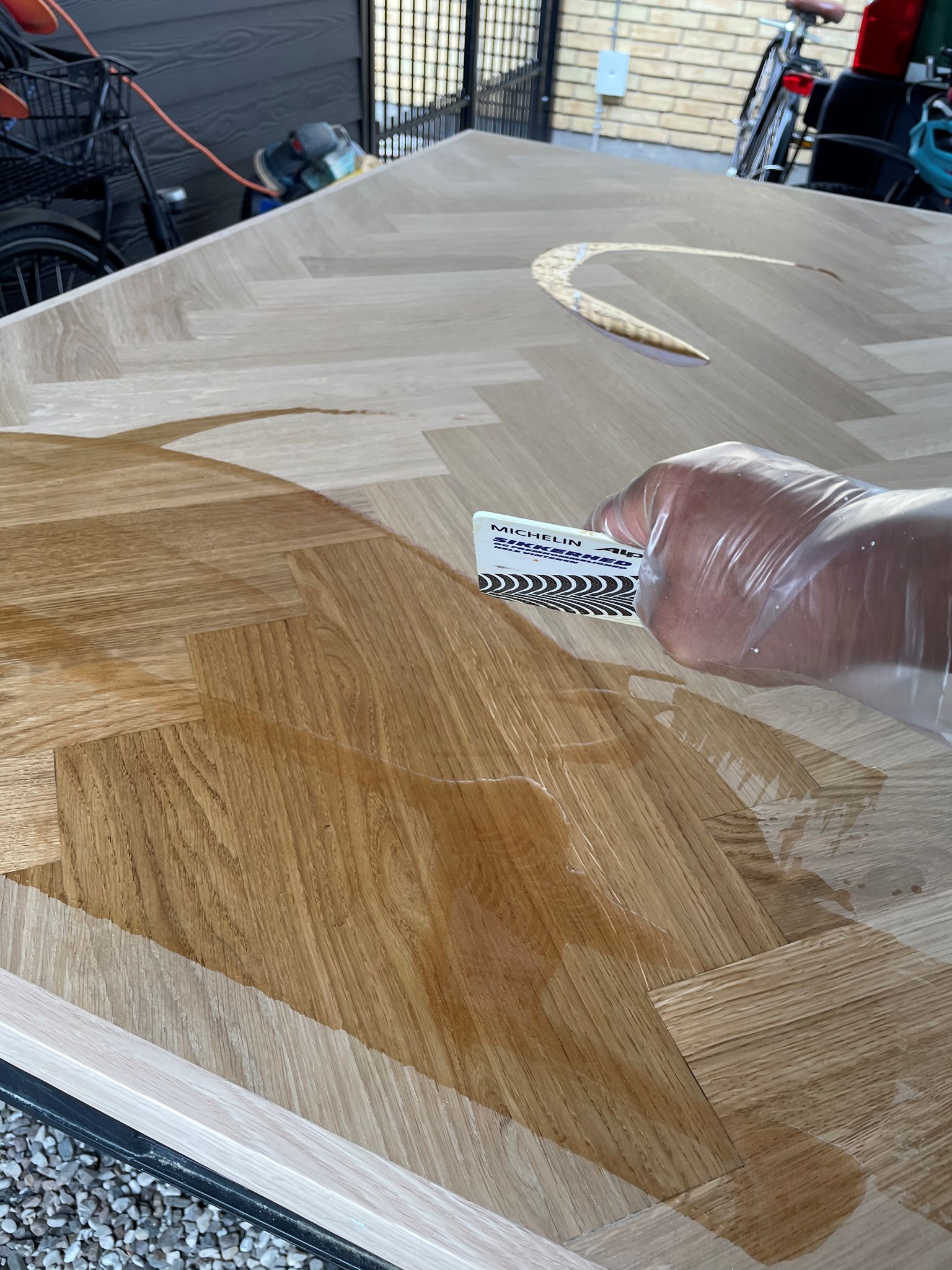

Ben på og en masse olie
Så x jeg fingre for det holder mht ikke at bøje så meget😅
