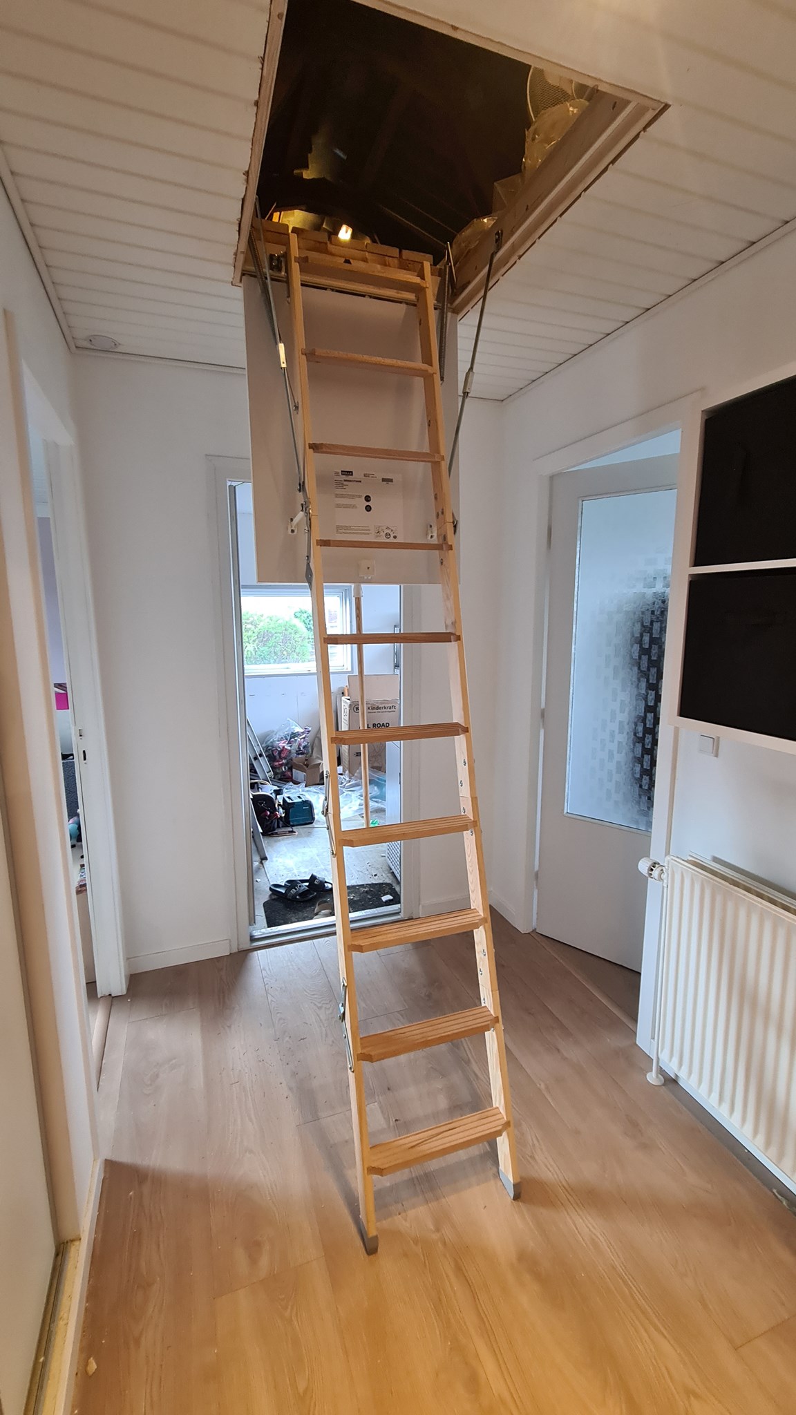

Rykkede loftlemmen fra garagen og ind i gangen

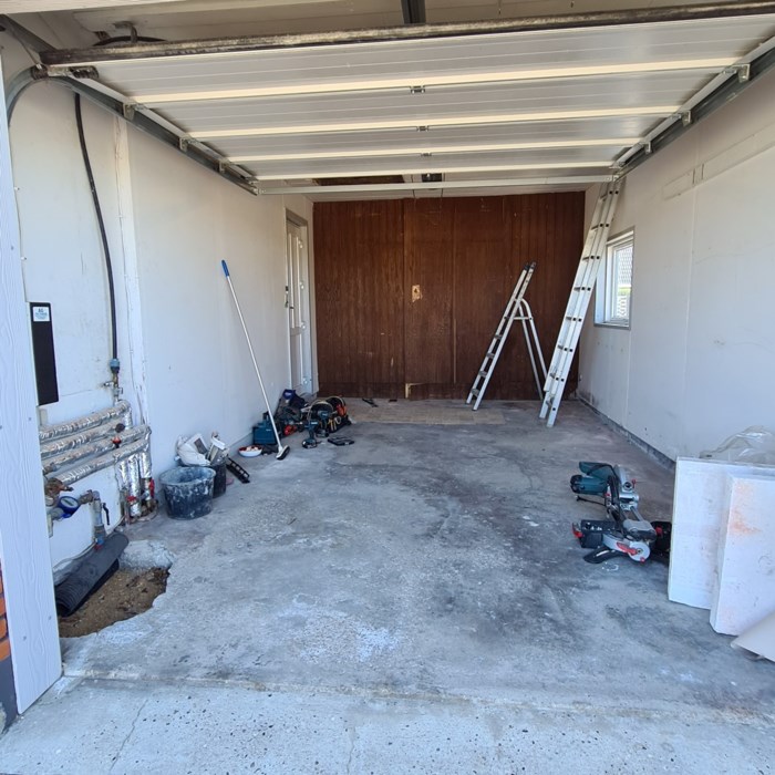

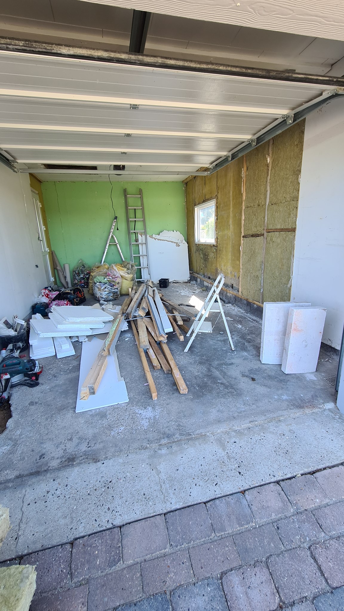

Garagen inden vi gik igang
Tilbygning af garage Bryggers og to badeværelser

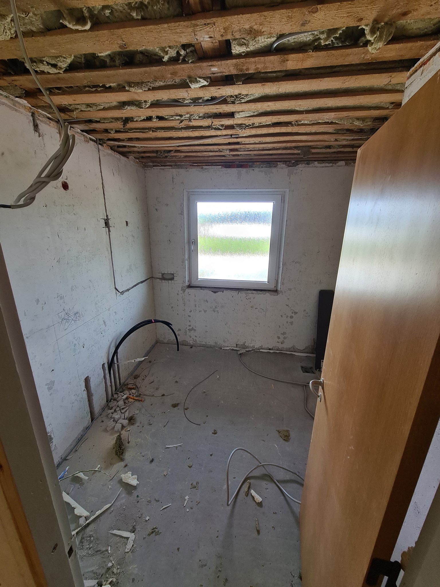

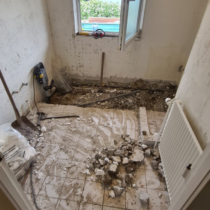

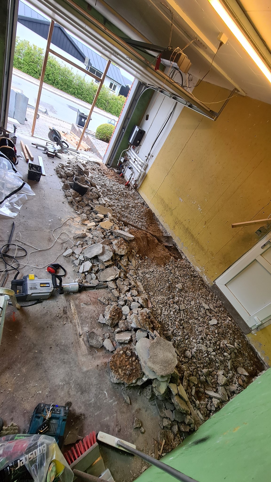

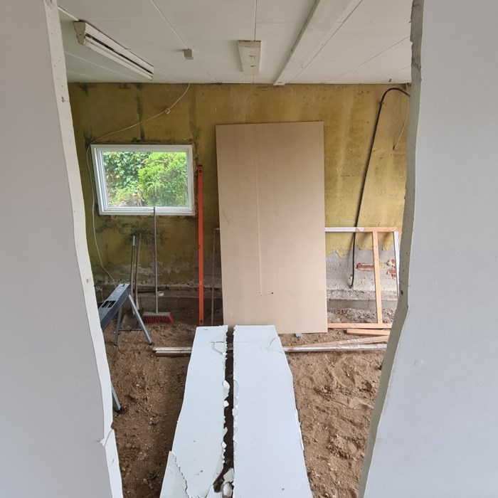

River de gamle indervægge ned

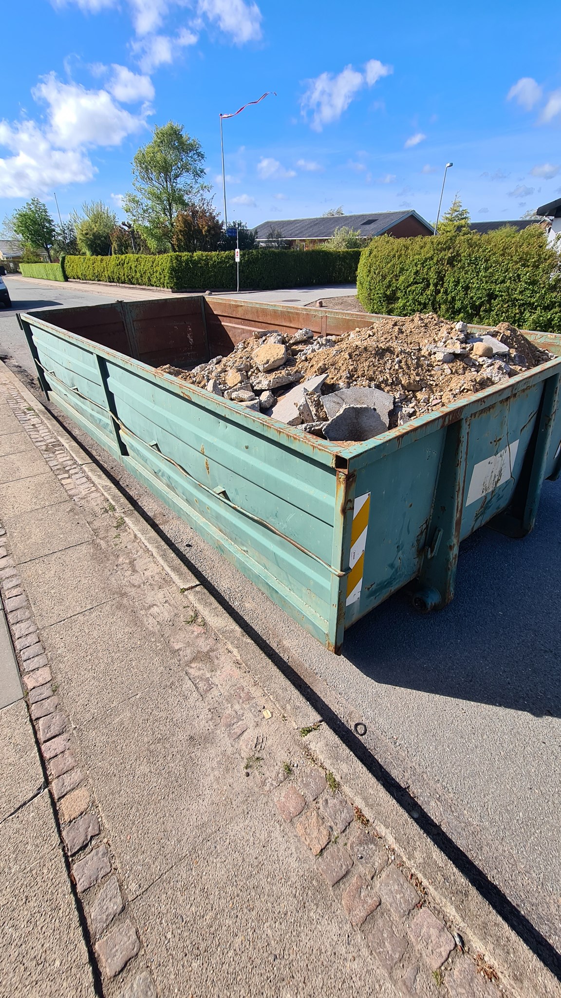

Så er containeren ankommet og så er det nedgravning

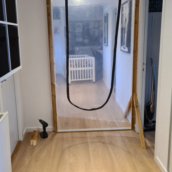

En lille støvdør

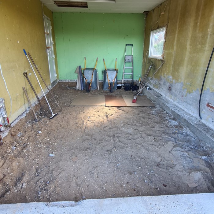

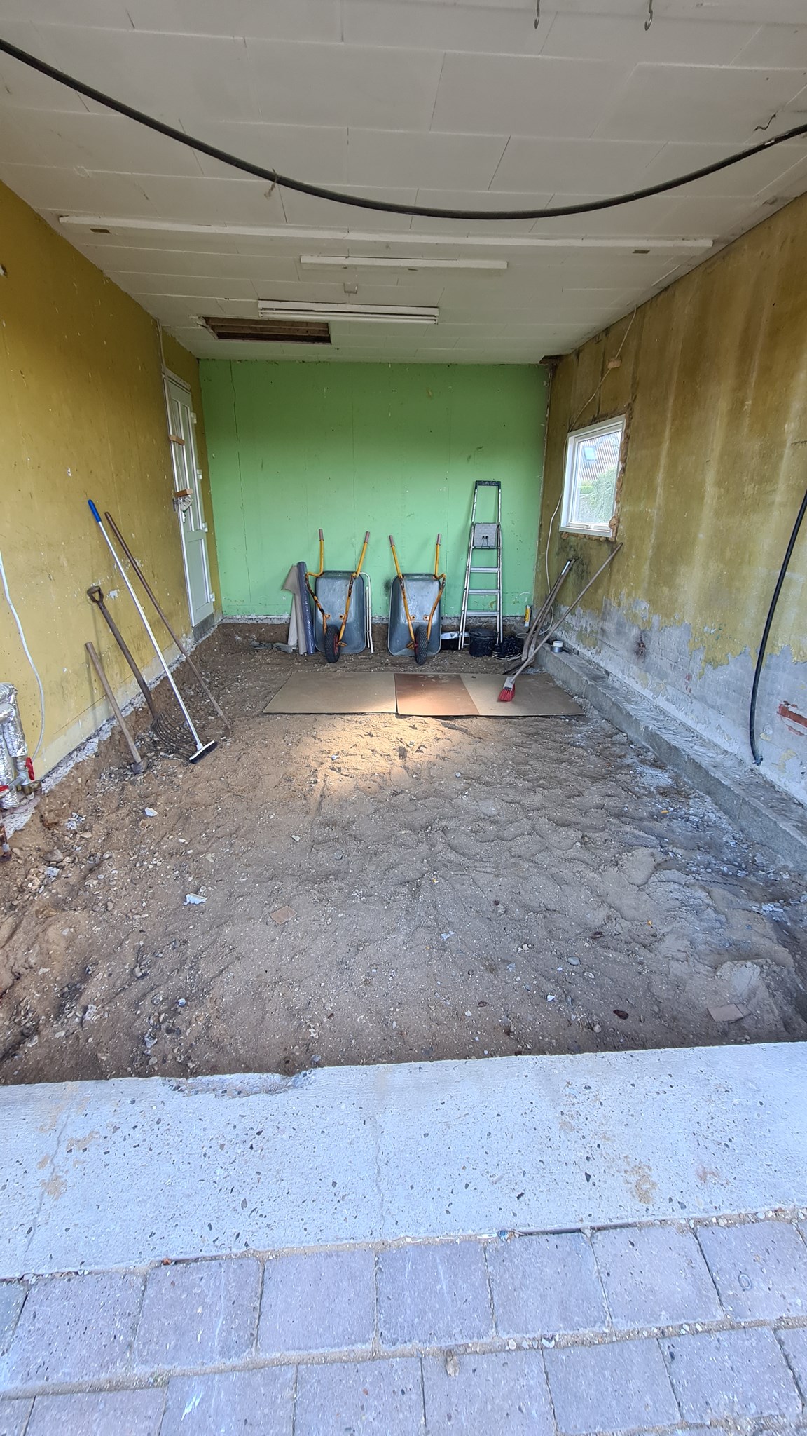

Langt om længe nåede jeg til bunds, sindssyg hårdt arbejde, det drømmer man ikke om!
Så langt så godt

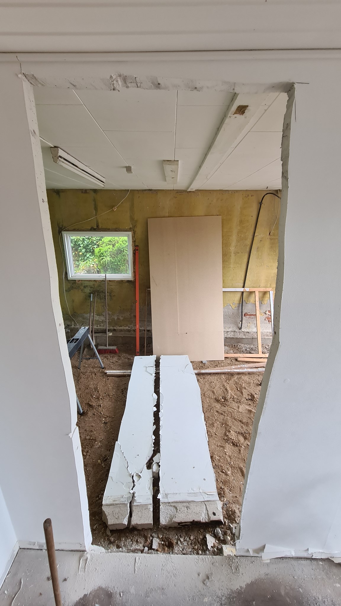

Nedrivning af væggen imellem entreen og garagen

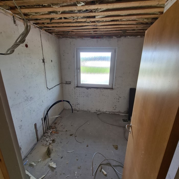

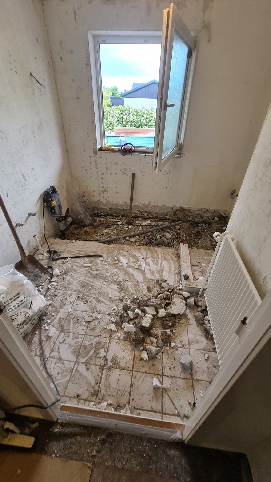

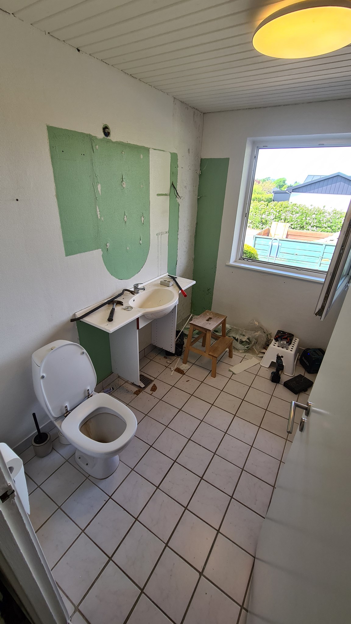

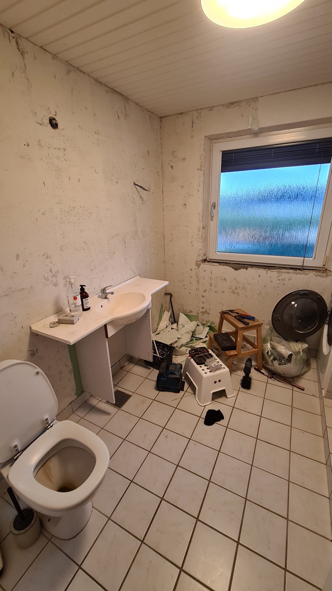

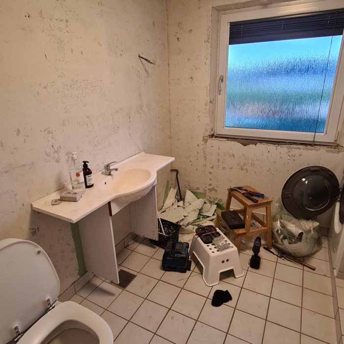

Det gamle badeværelse

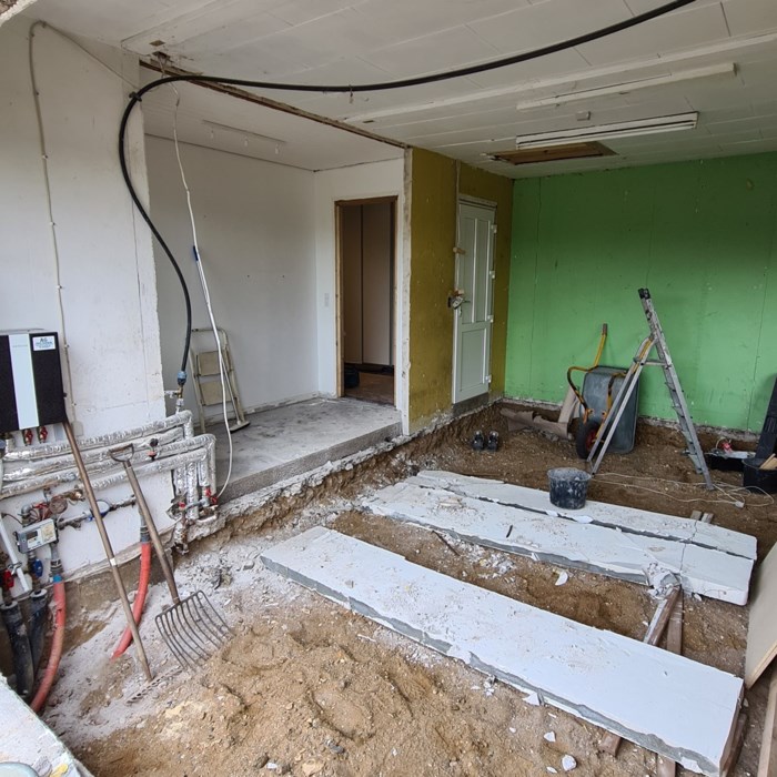

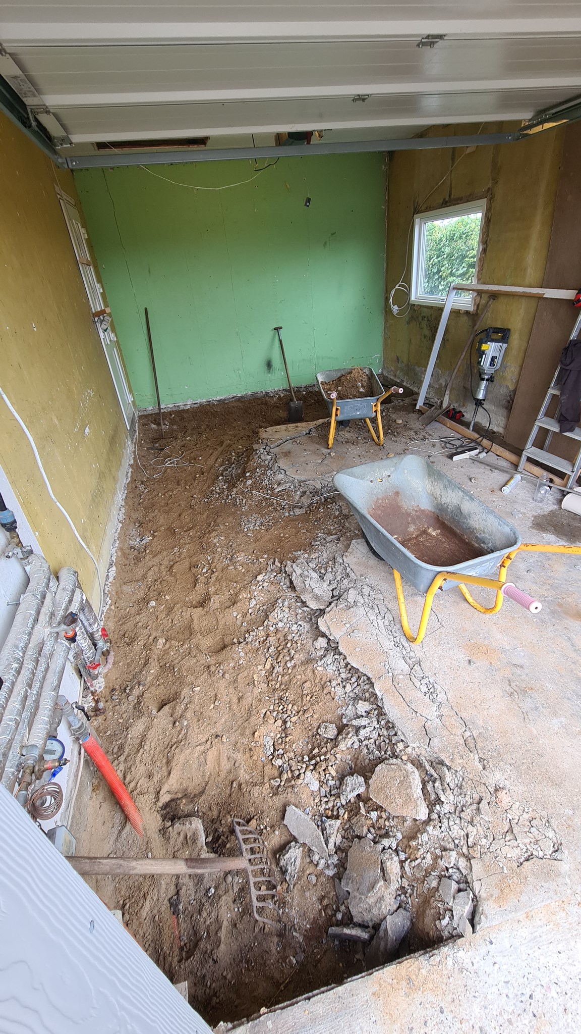

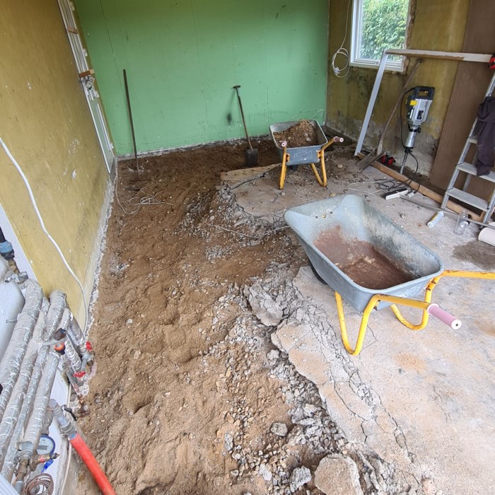

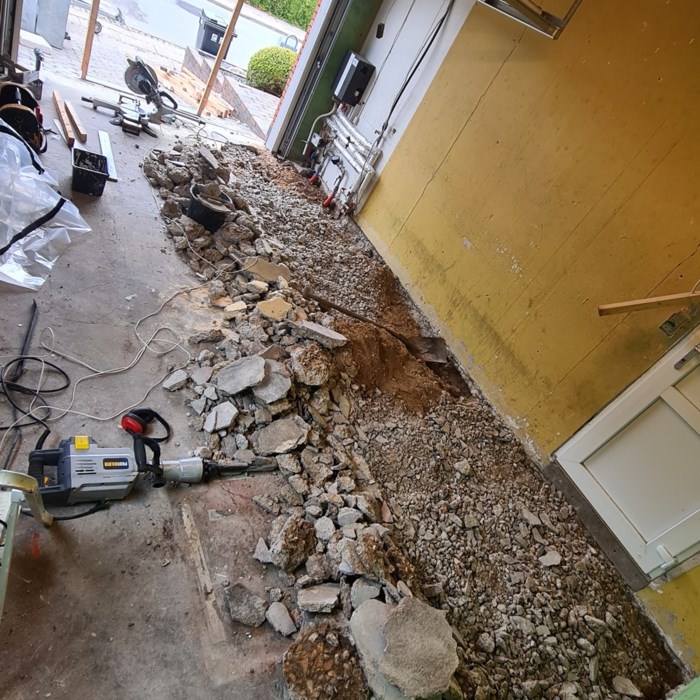

Så skal der graves

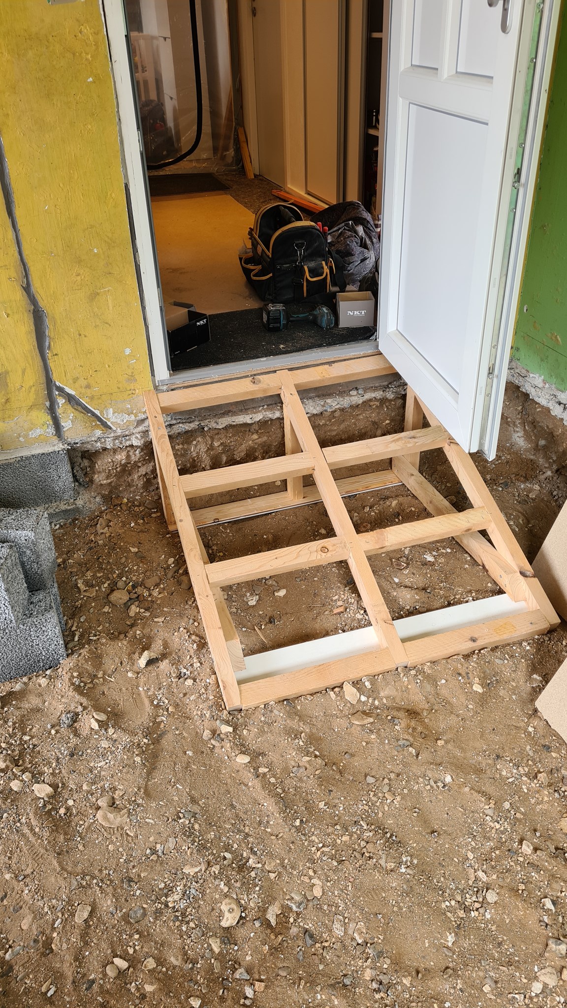

Lavede lige en lille rampe :D
42cm gravning senere!

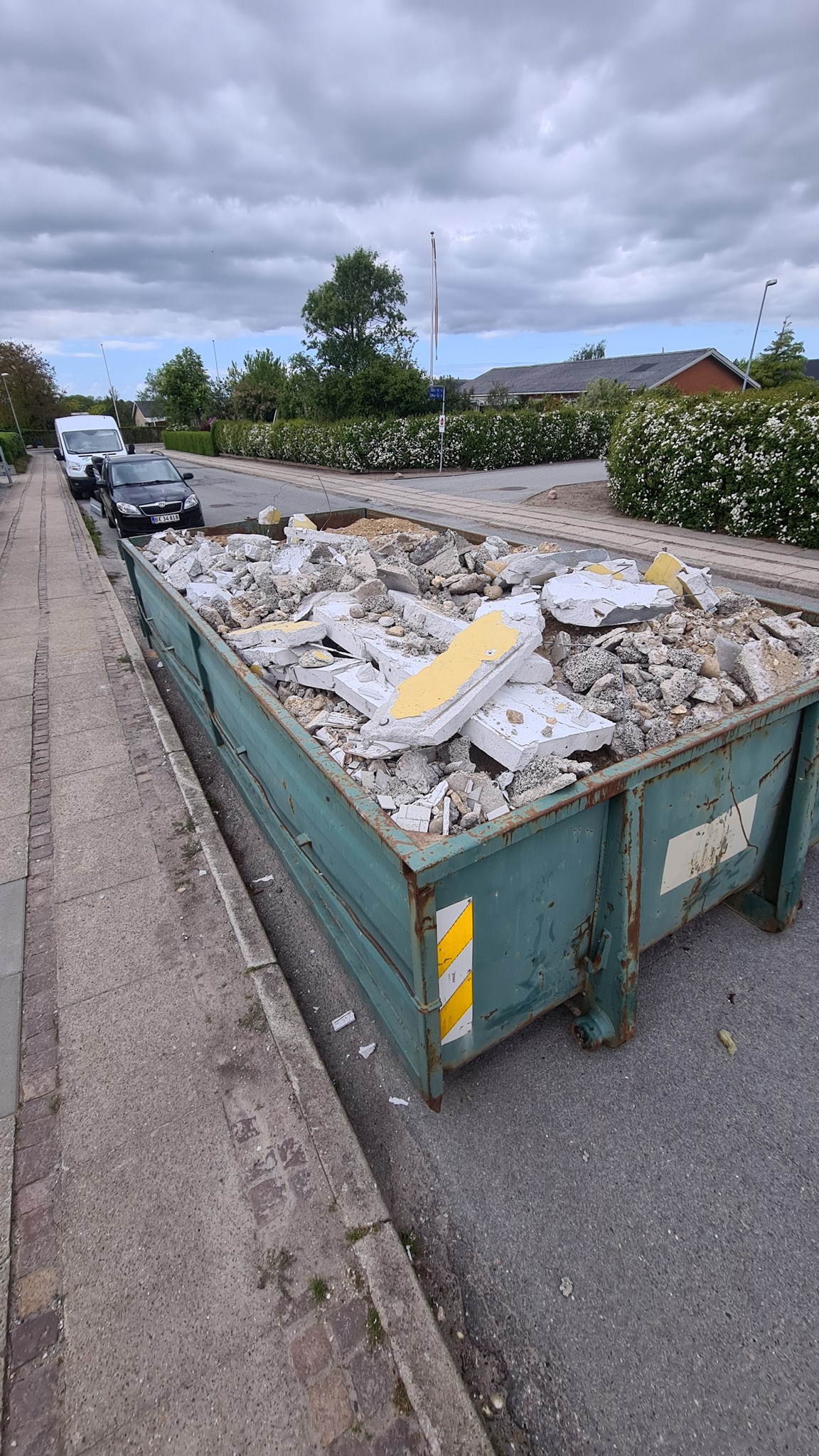

Et styk fyldt container! Og 1000 trillebøre senere!

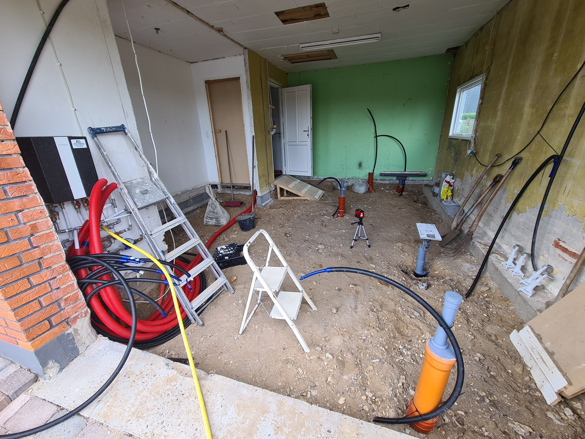

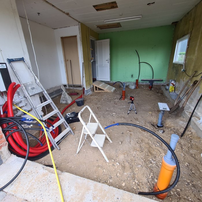

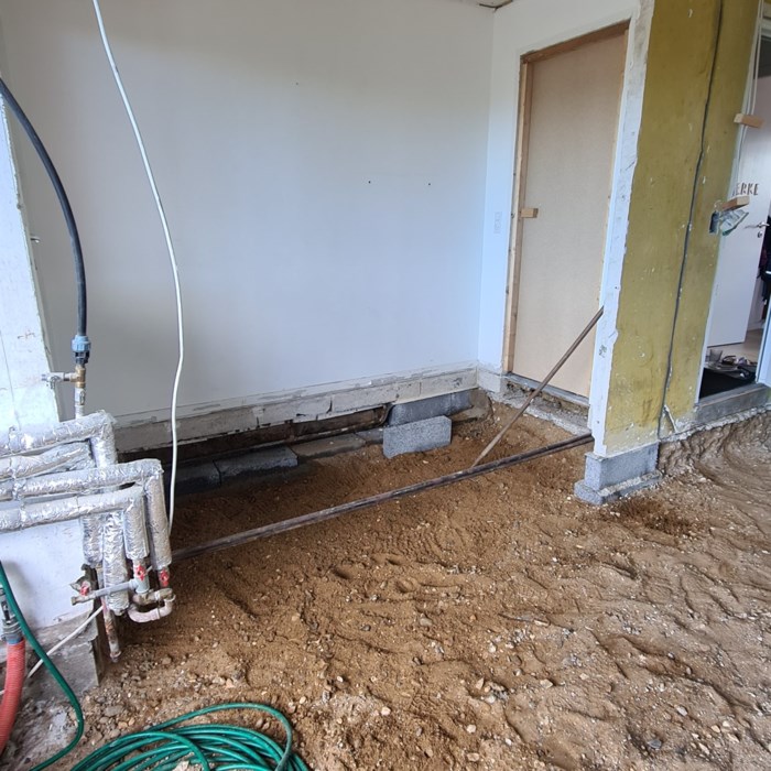

Kloak og vandrør som blev udført af murer

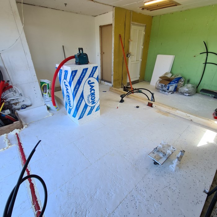

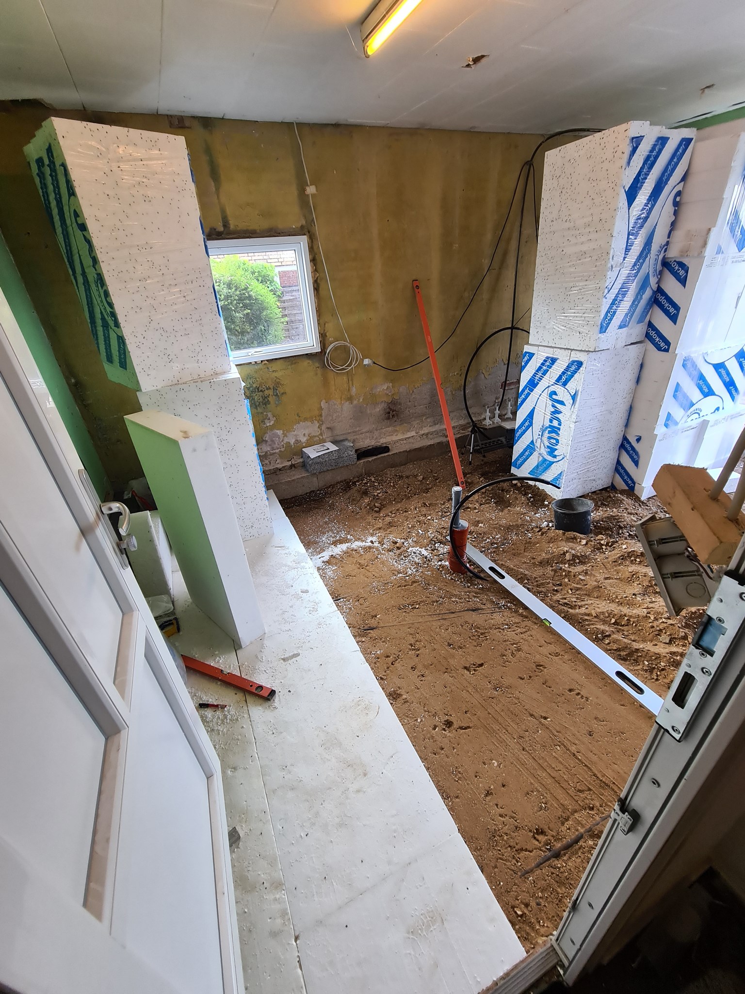

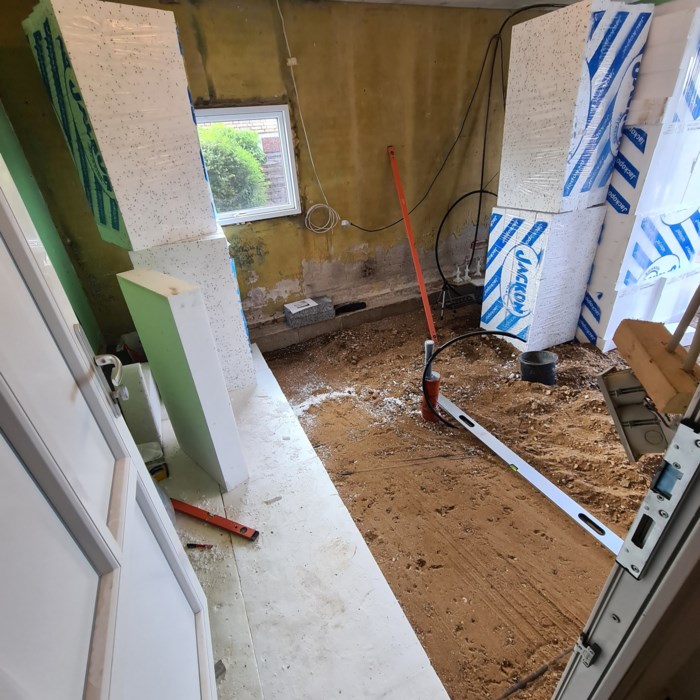

300mm sundolitt plader

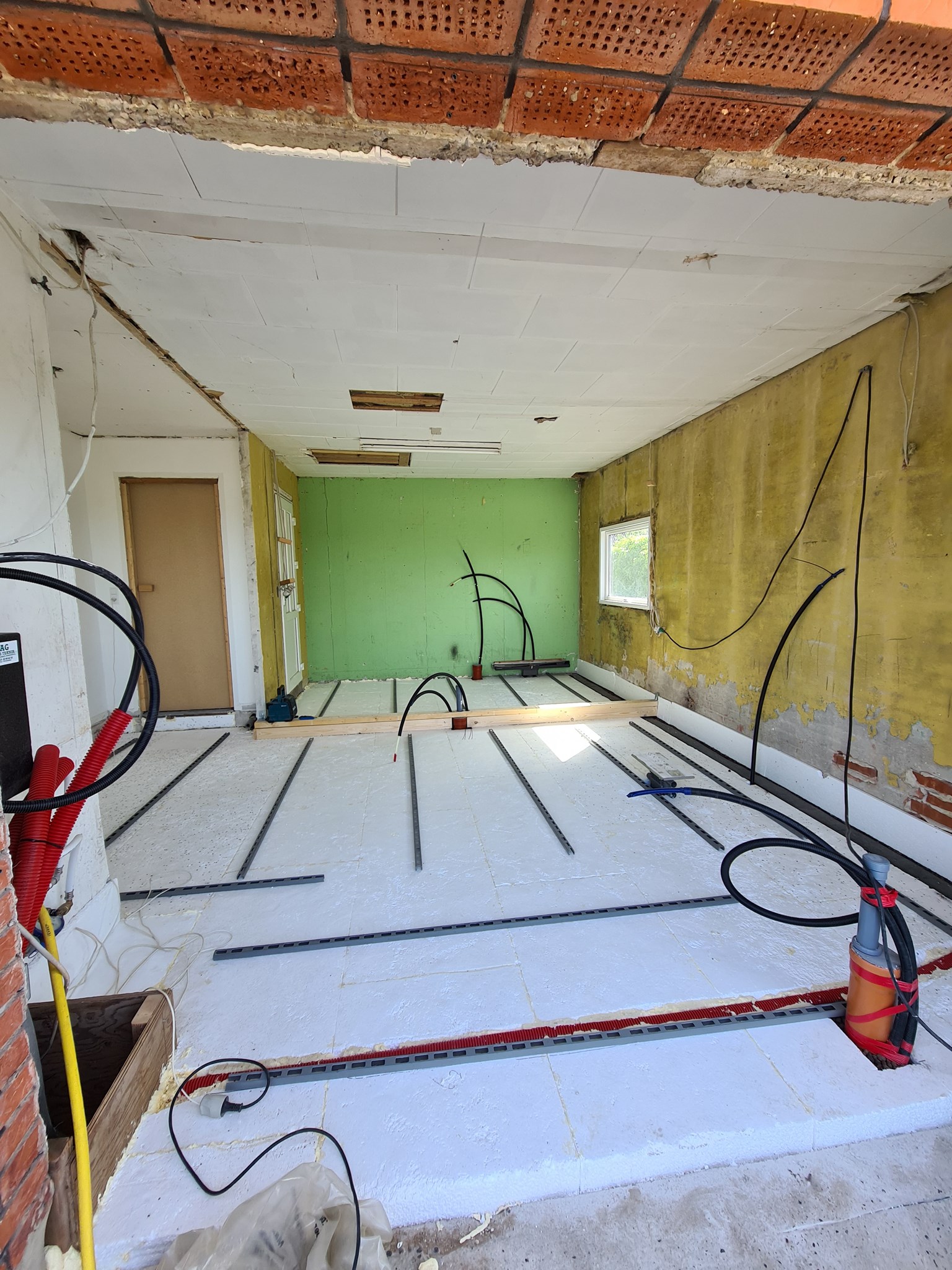

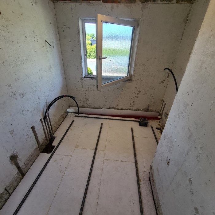

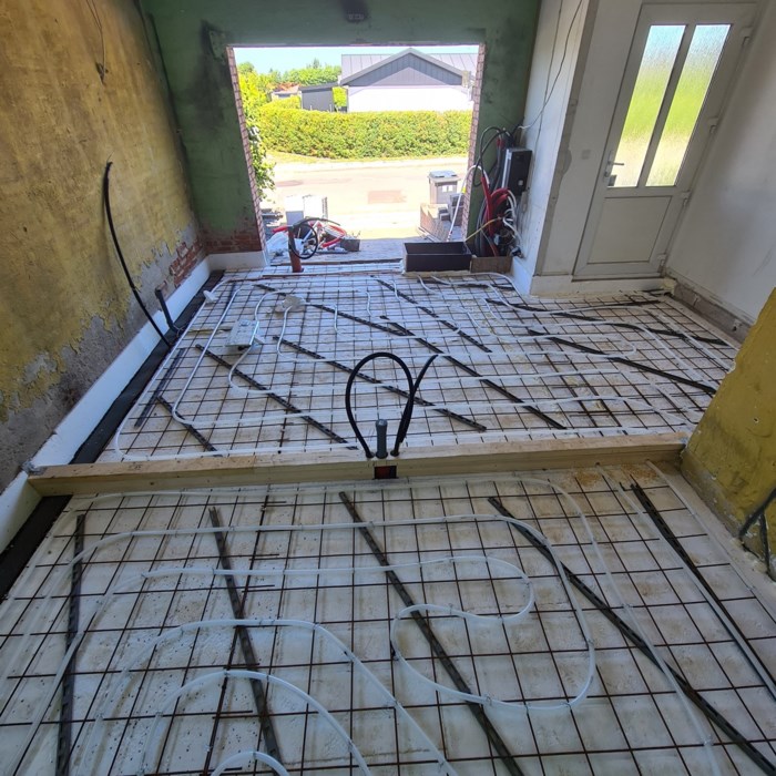

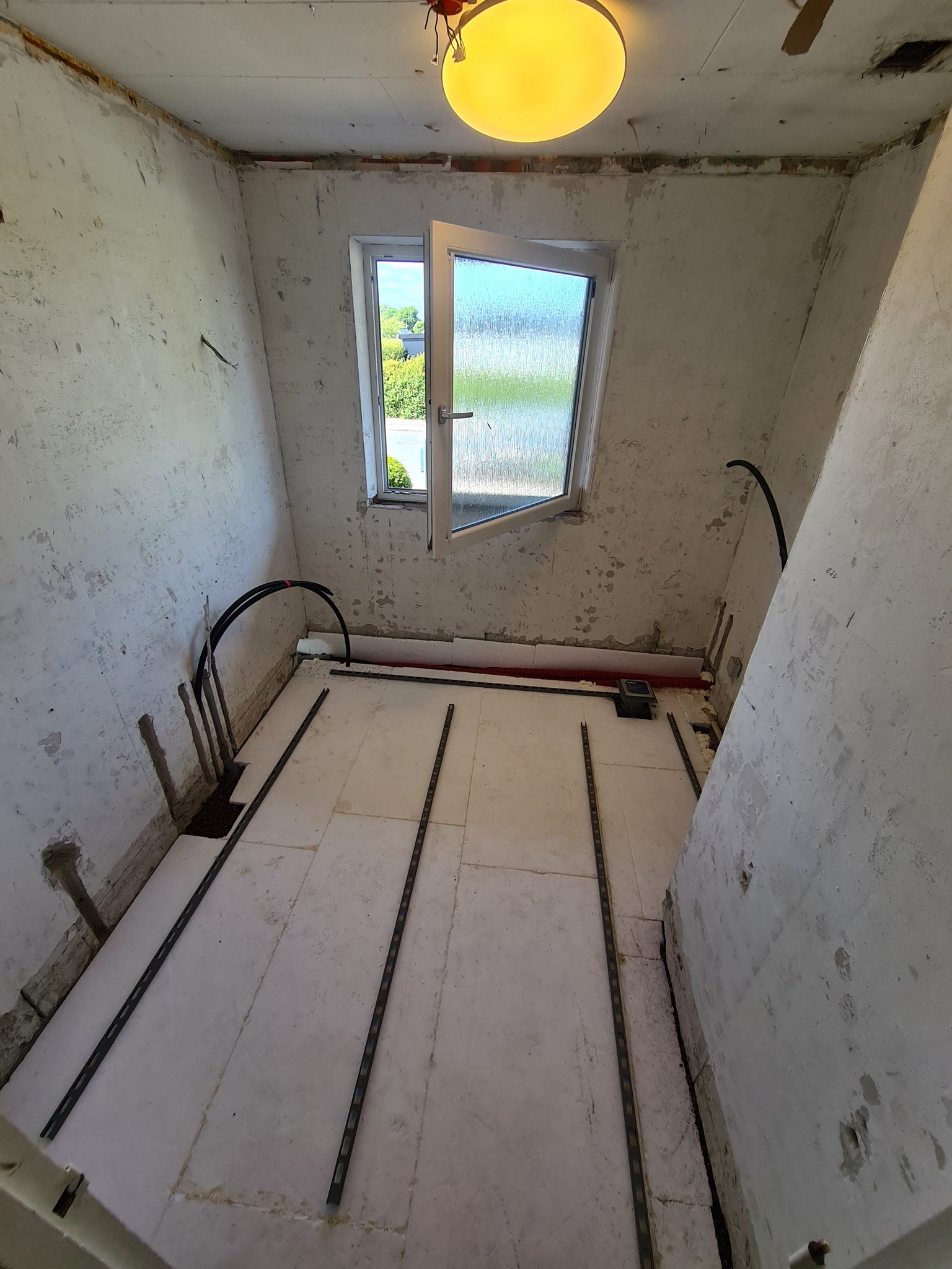

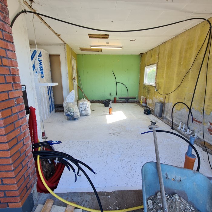

Her ligger jeg AL lister ud til rionet

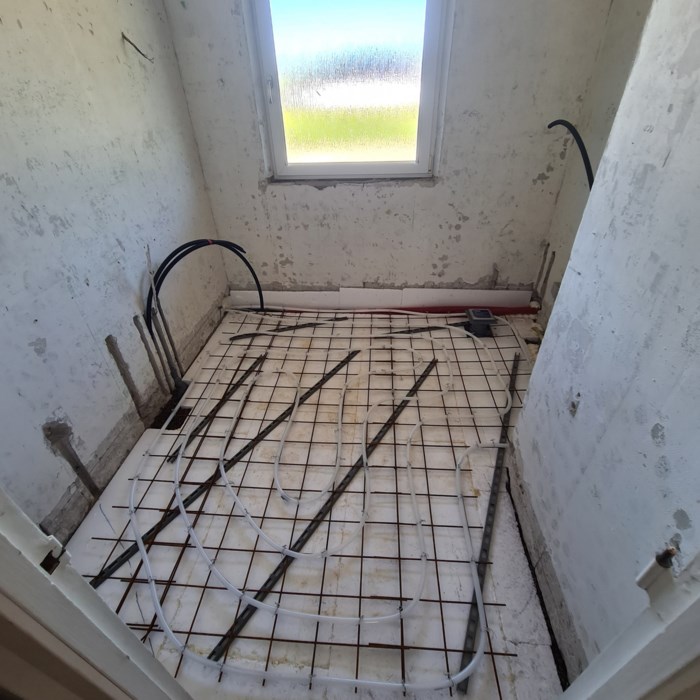

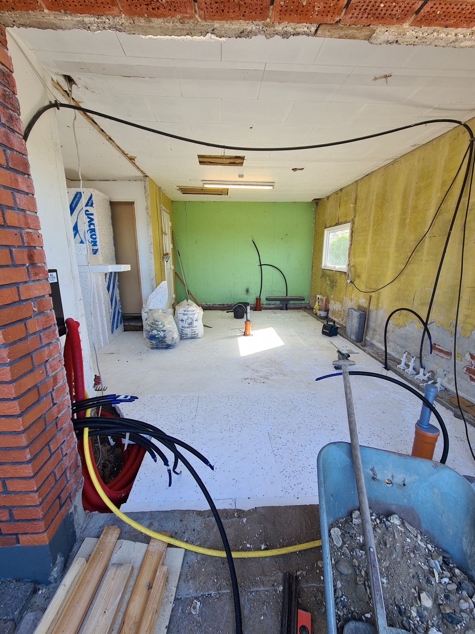

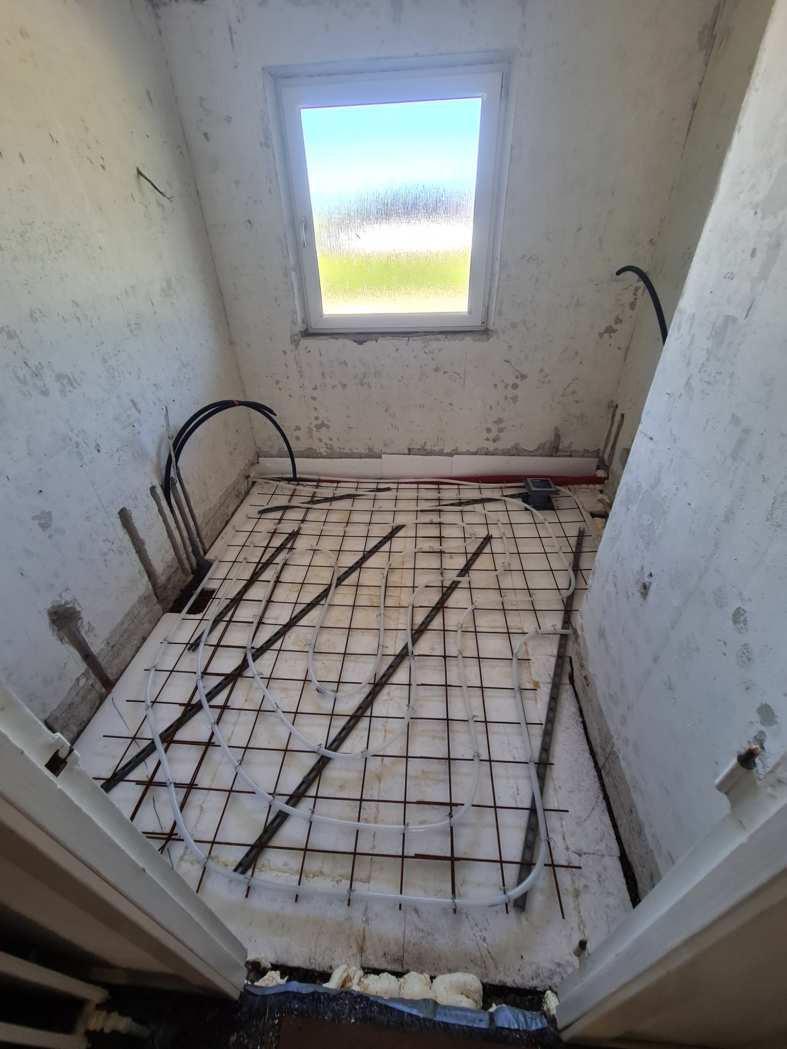

VVS har trukket vandrør
PS jeg har potentialudlignet det hele, bare rolig

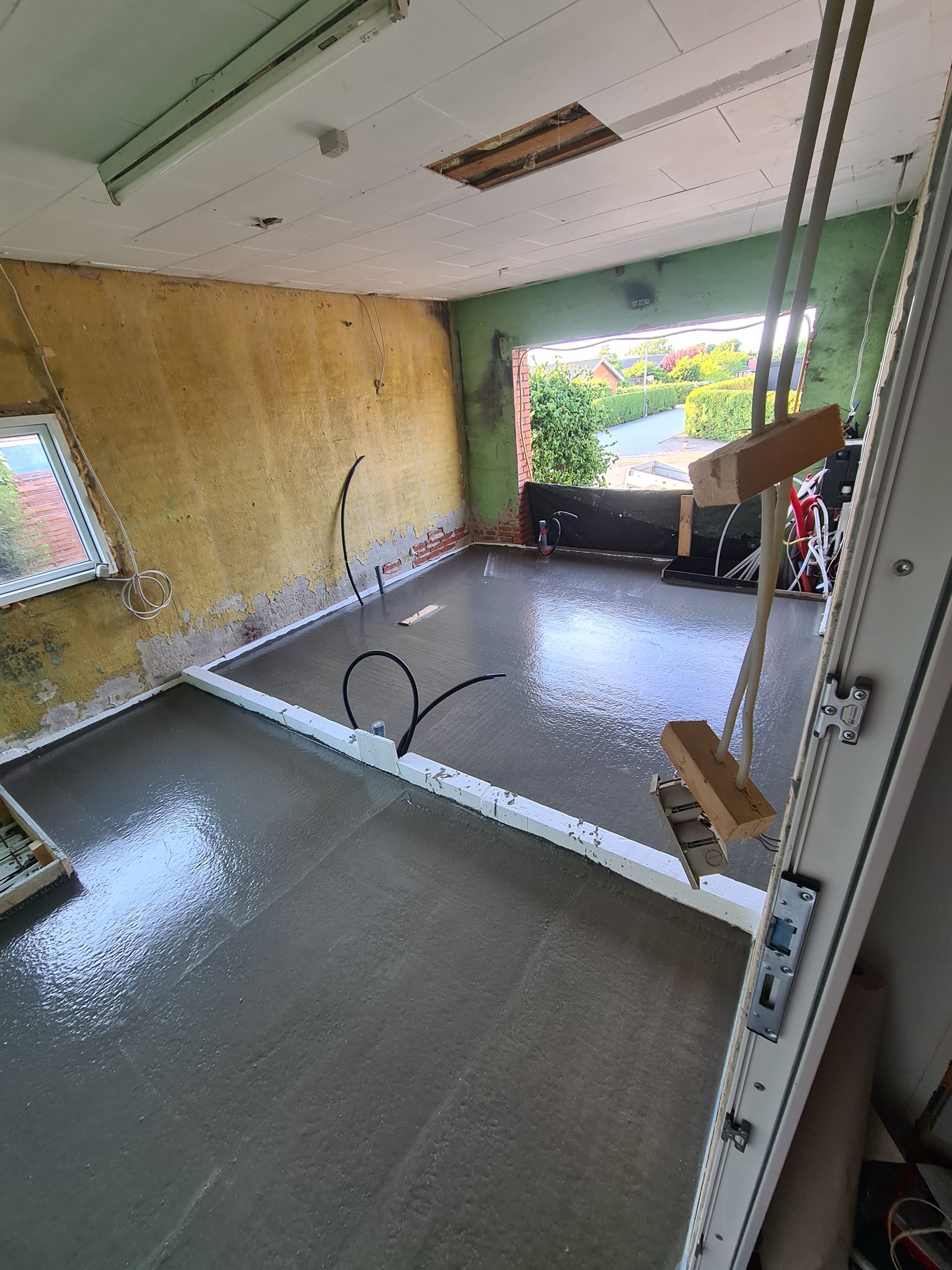

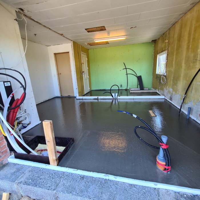

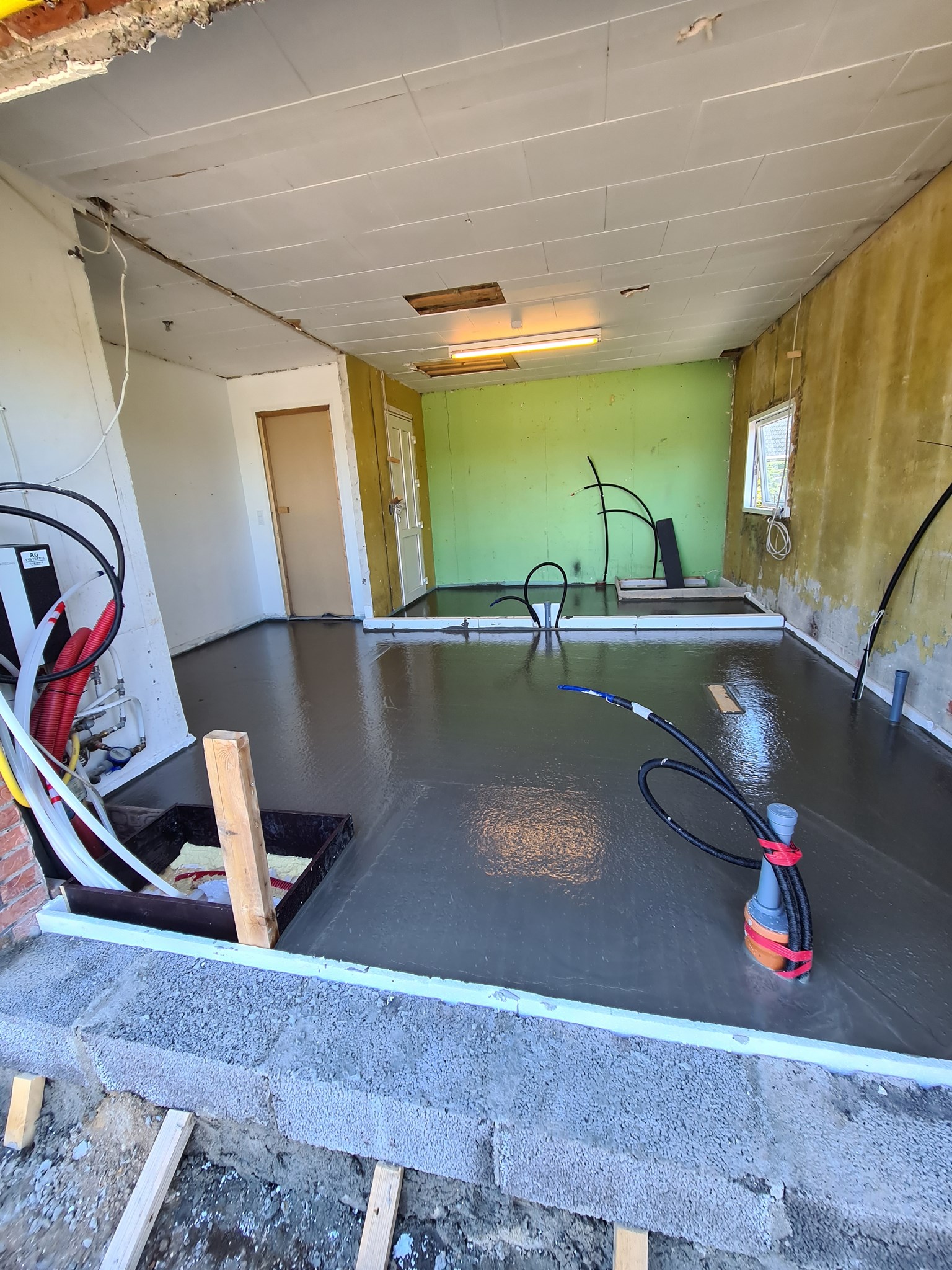

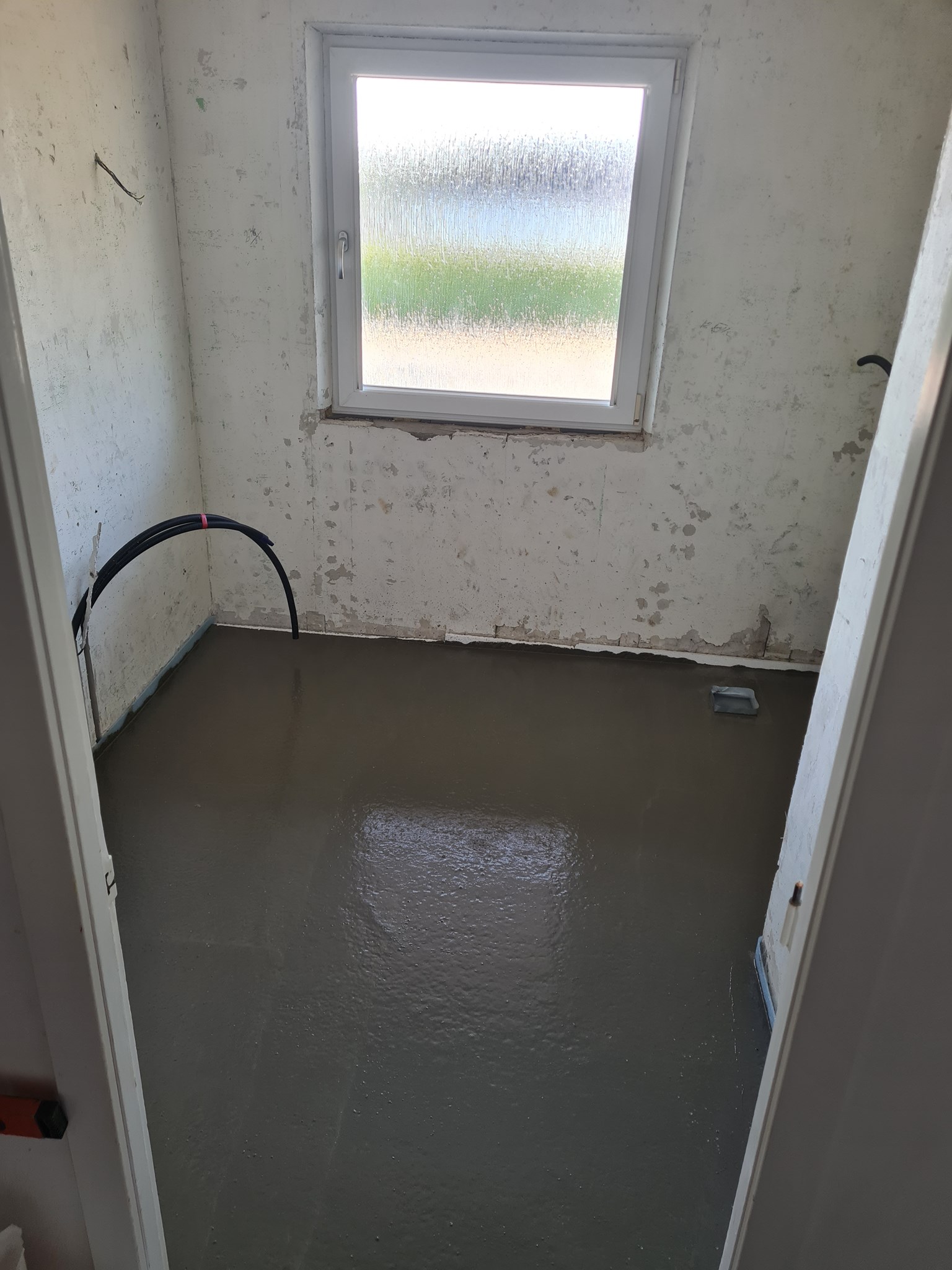

Dagen der blev der støbt

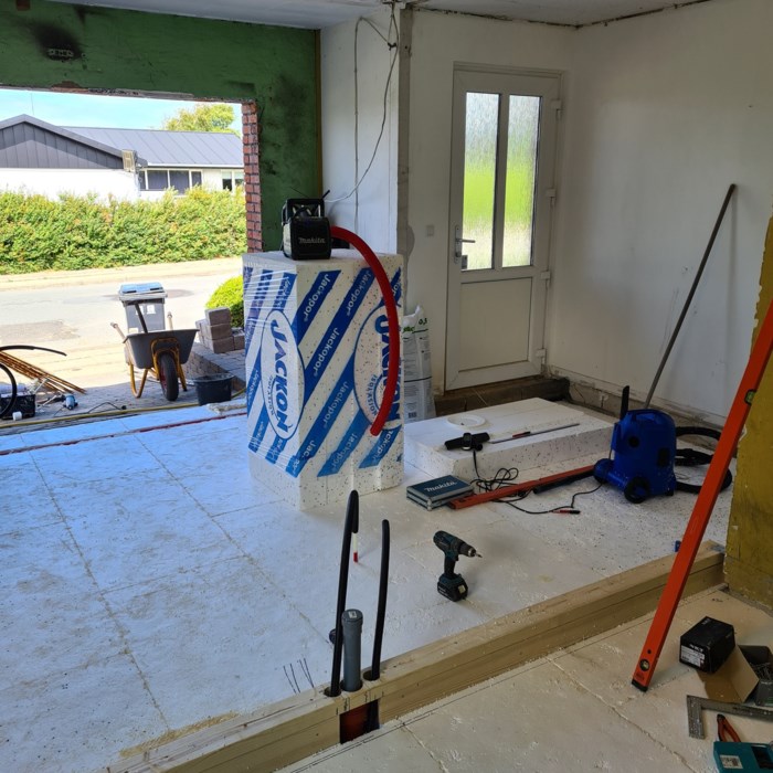

EL materialer

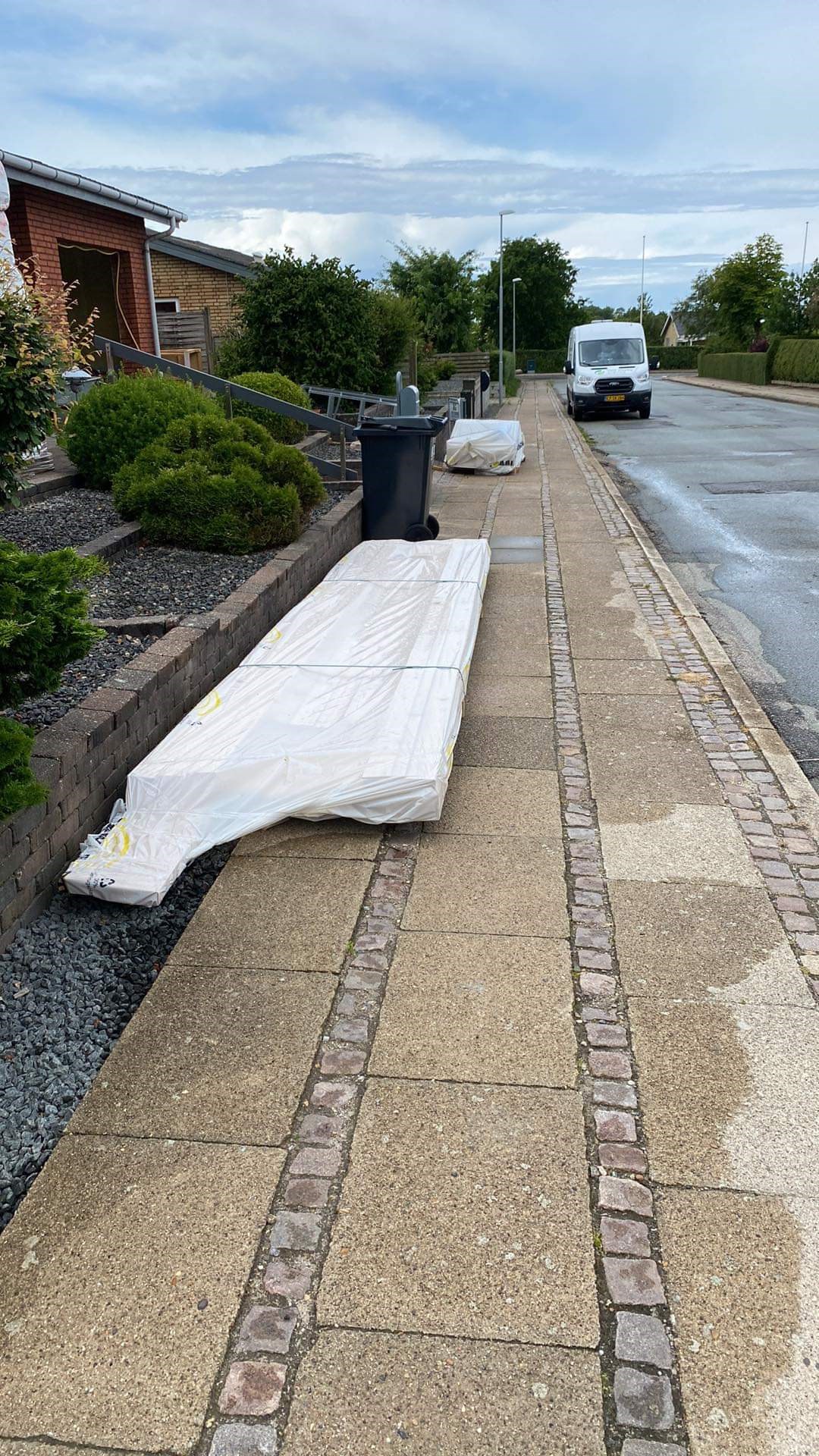

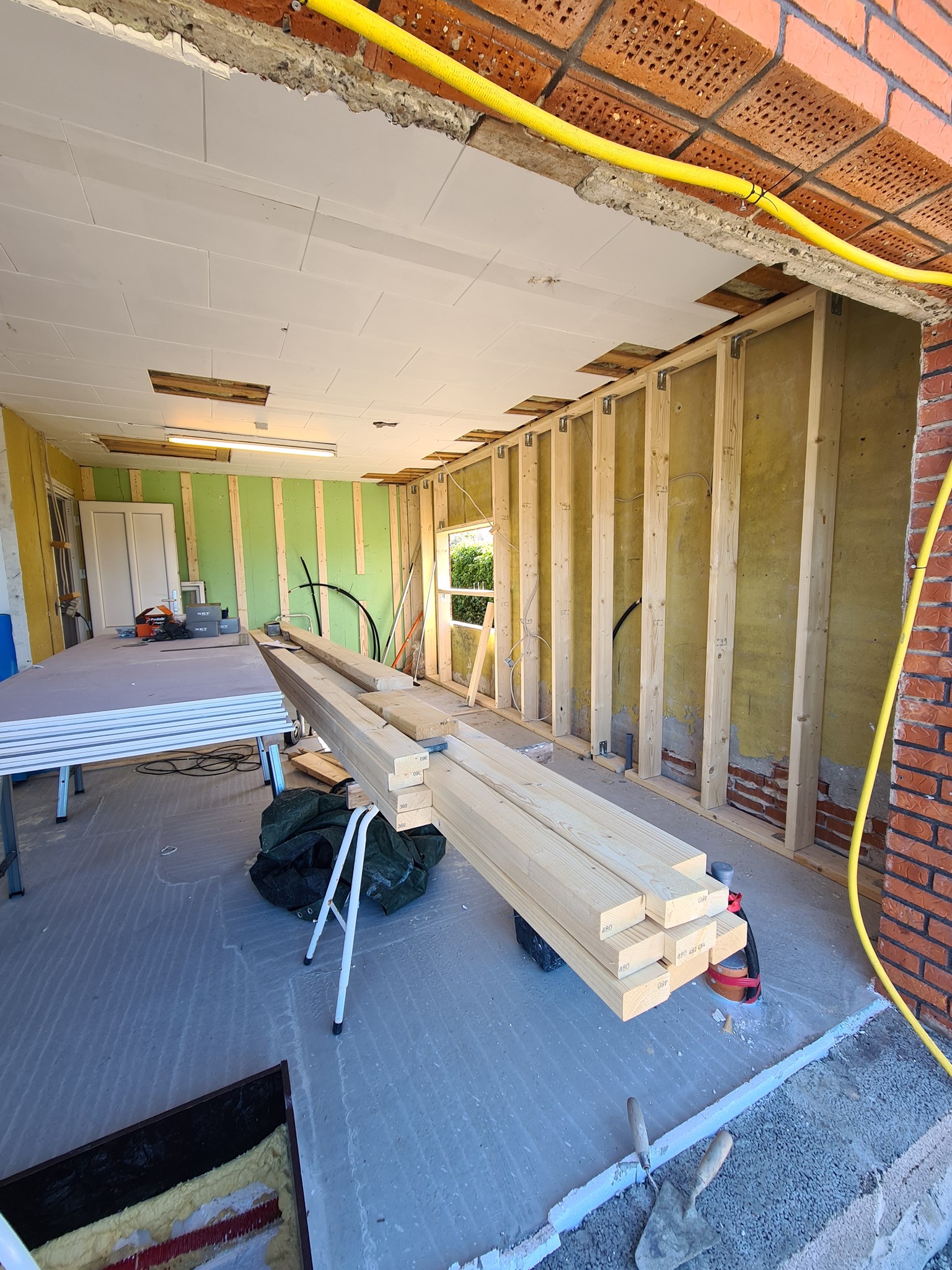

Byggematerialer til vægge

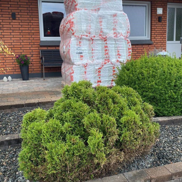

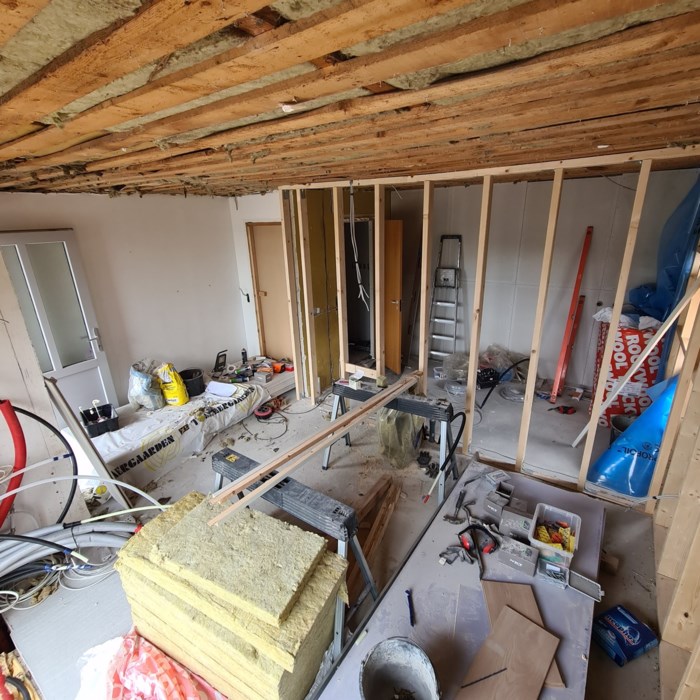

Og isolering

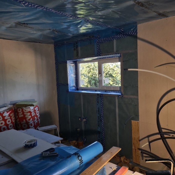

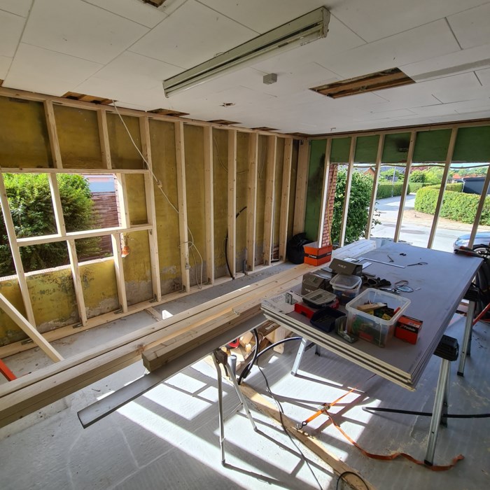

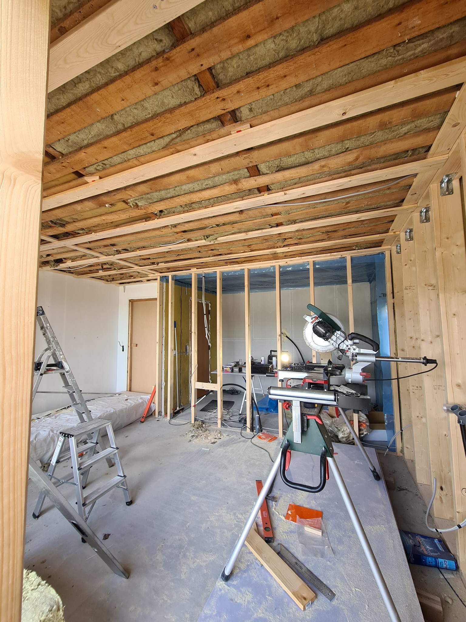

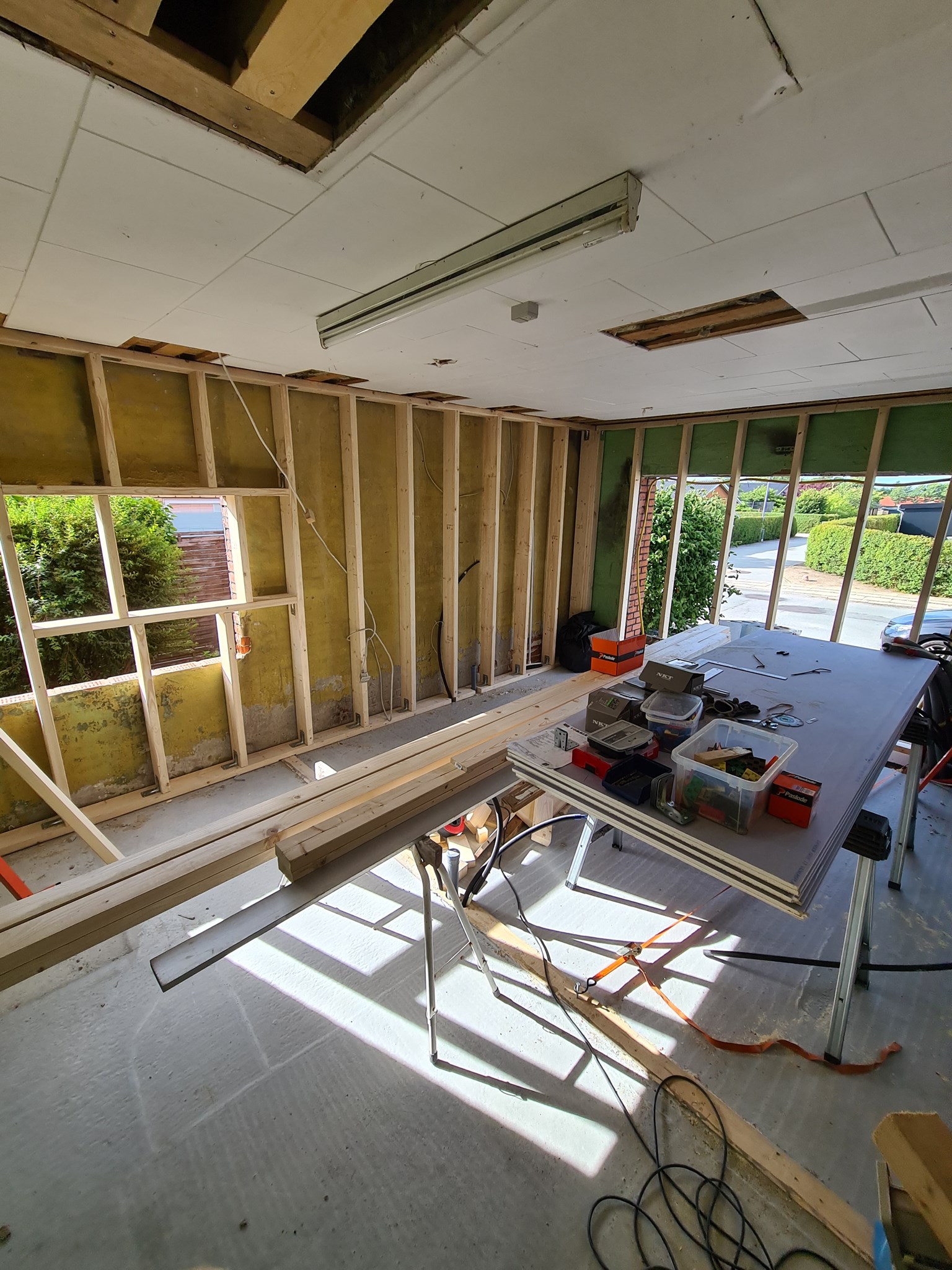

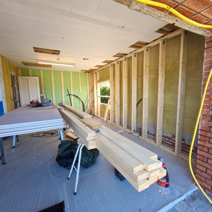

Jeg har valgt at isoleret indefra

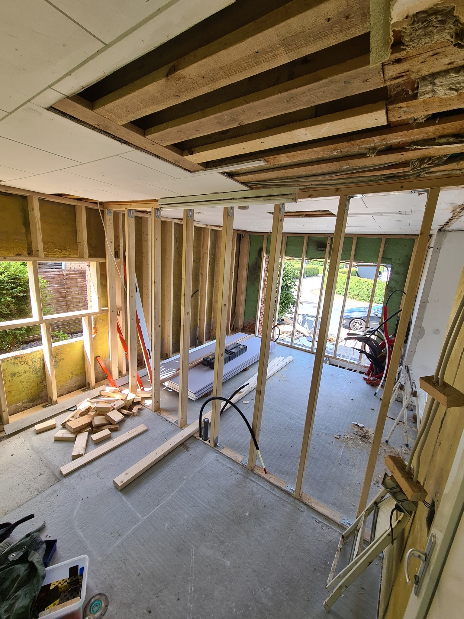

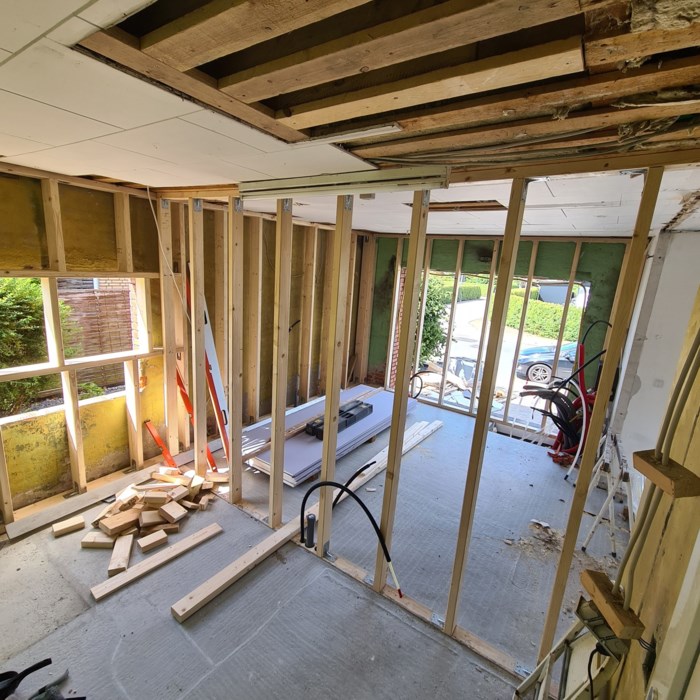

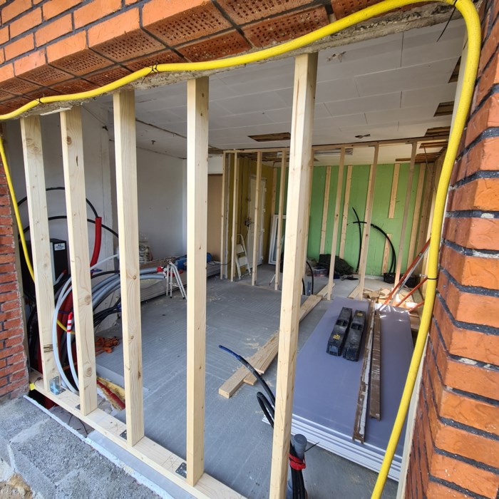

Skillevæg mellem badeværelse og bryggers

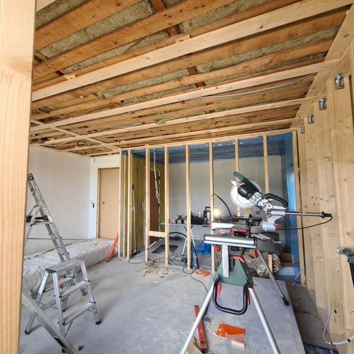

Opretning af lofter

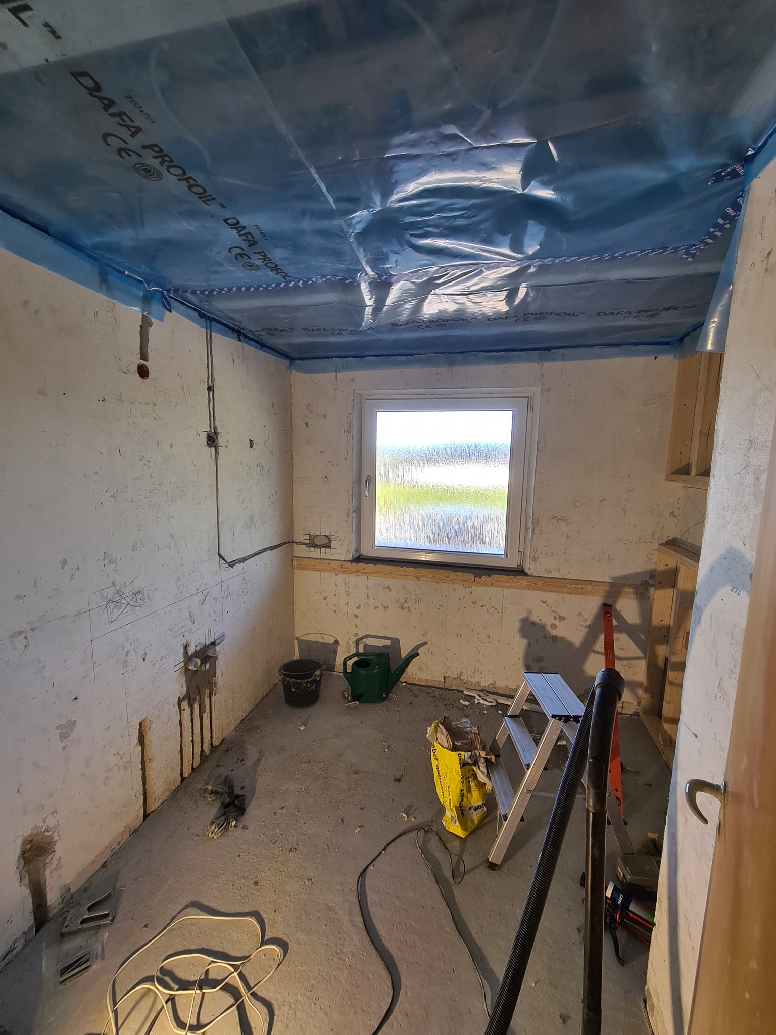

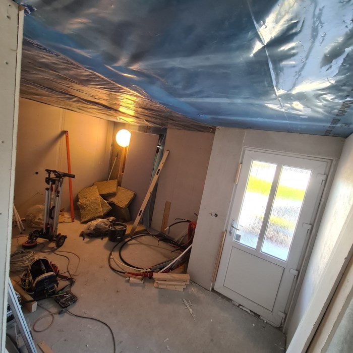

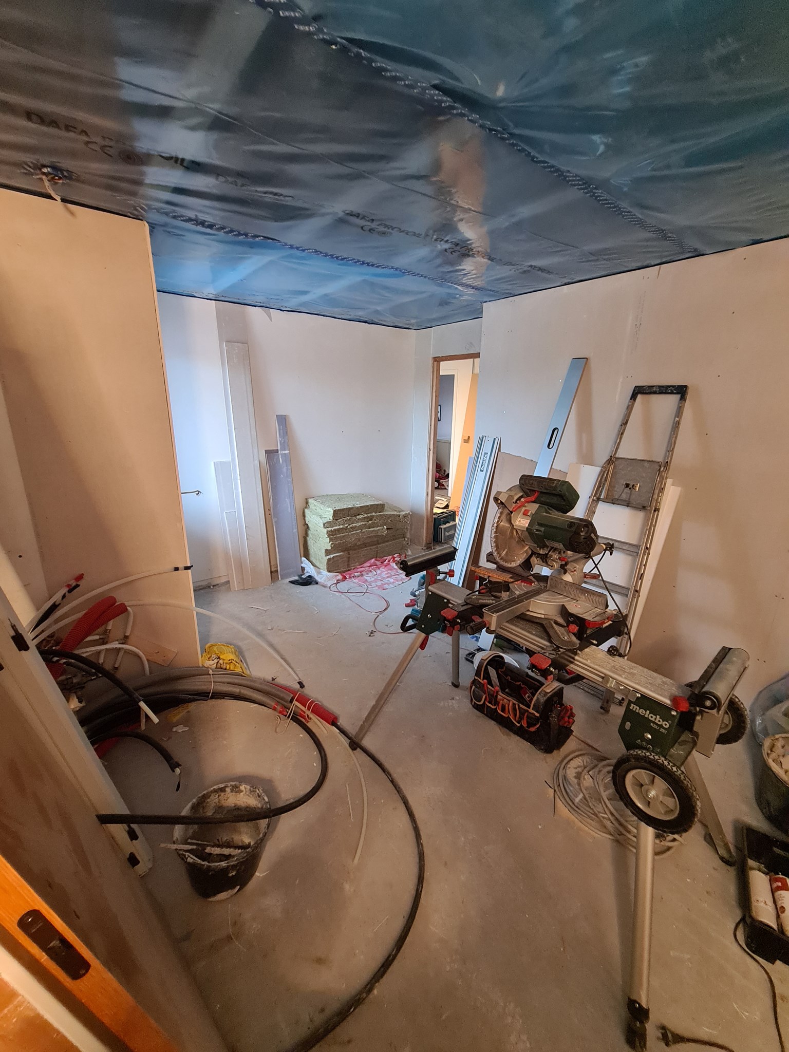

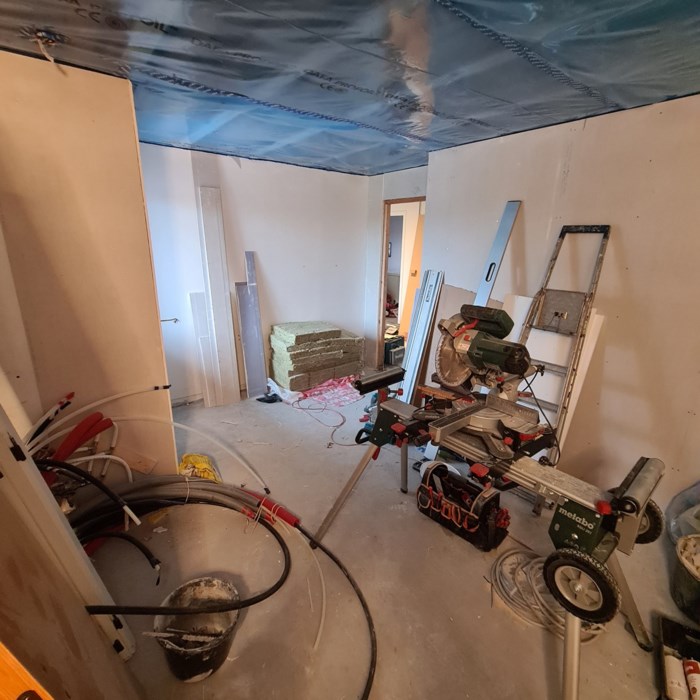

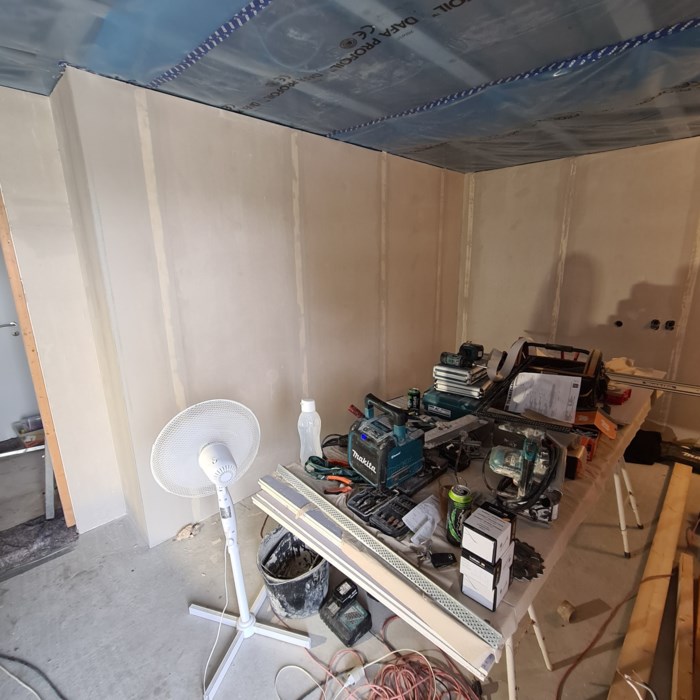

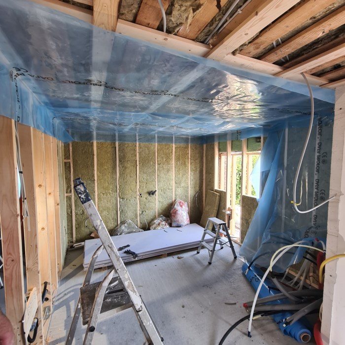

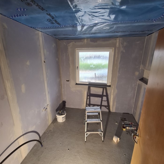

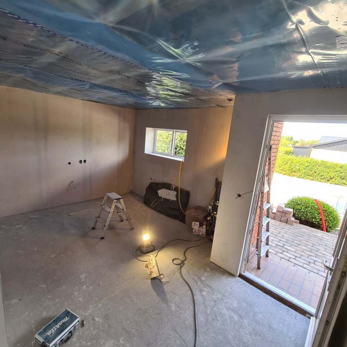

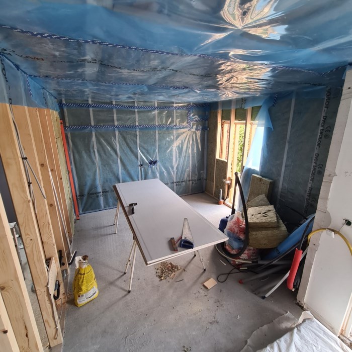

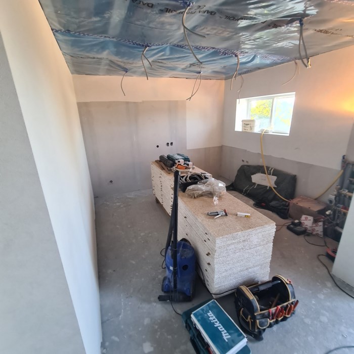

Dampspærre i loft og ydervægge

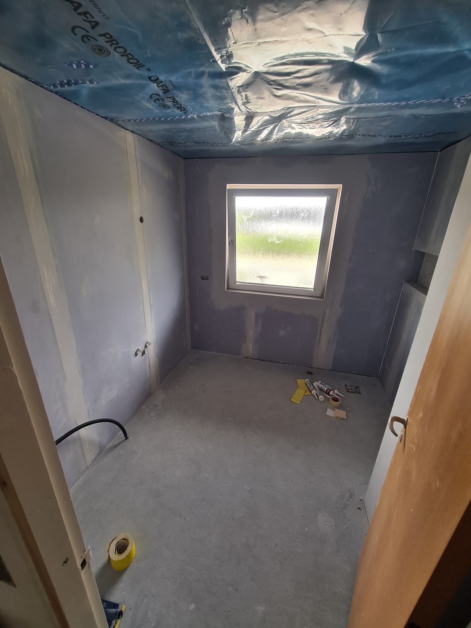

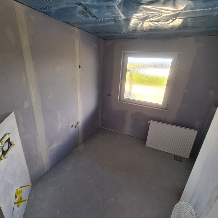

2 lags vådrumsgips

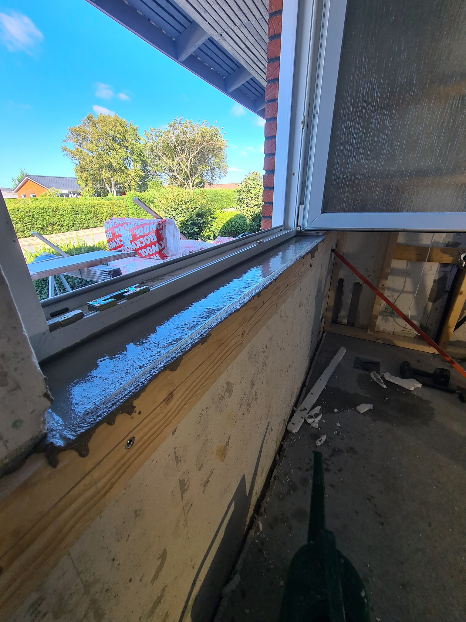

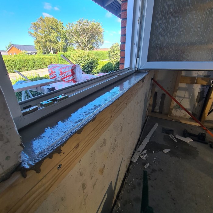

Opretning af karmen på det ene vindue

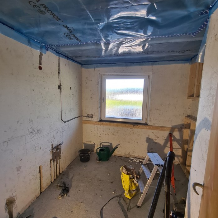

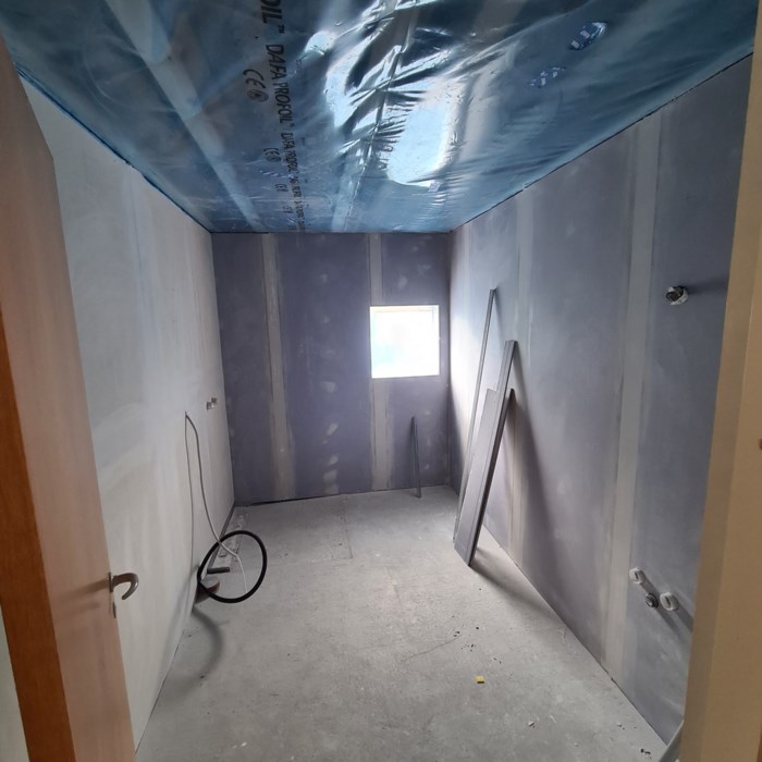

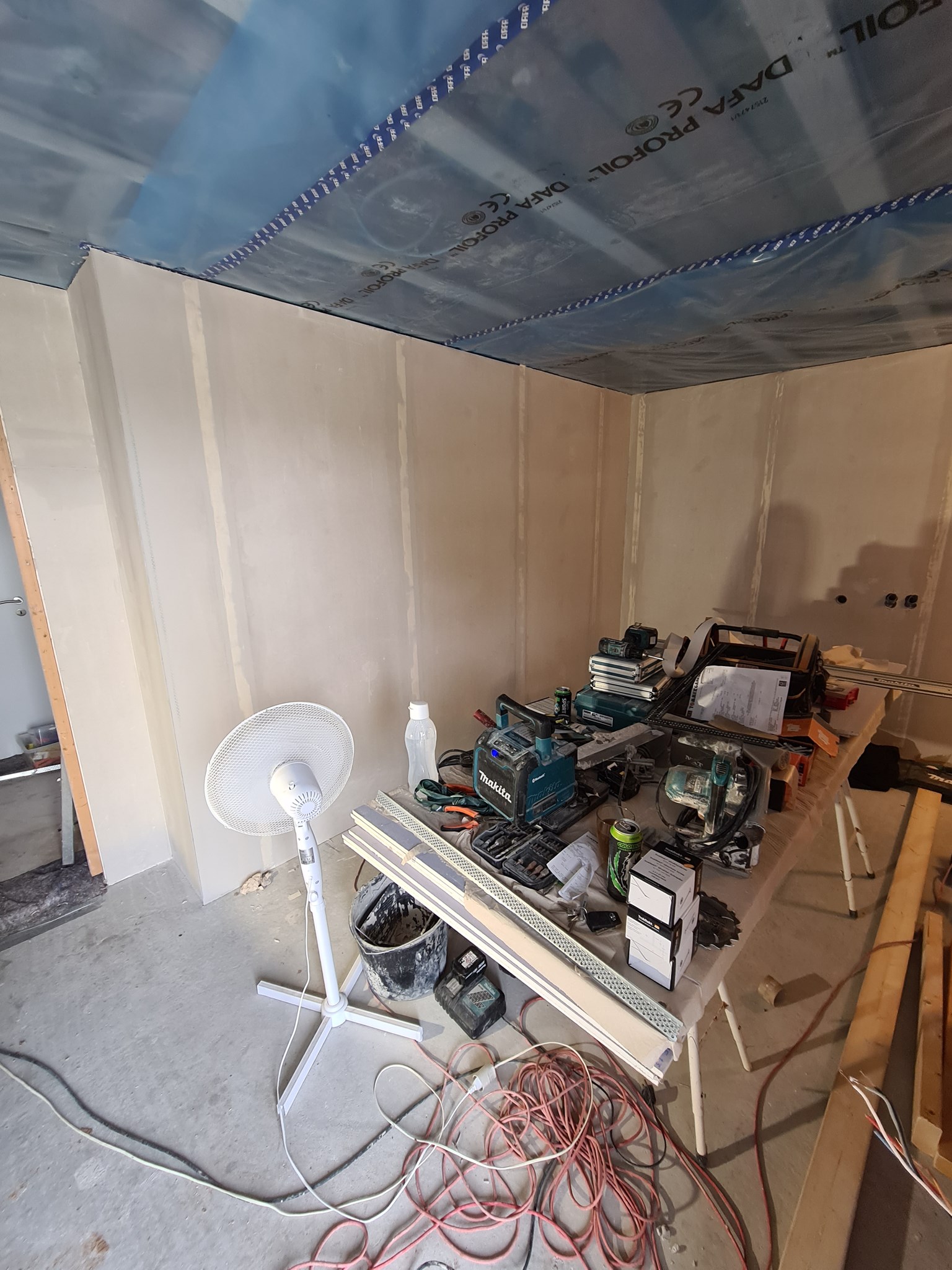

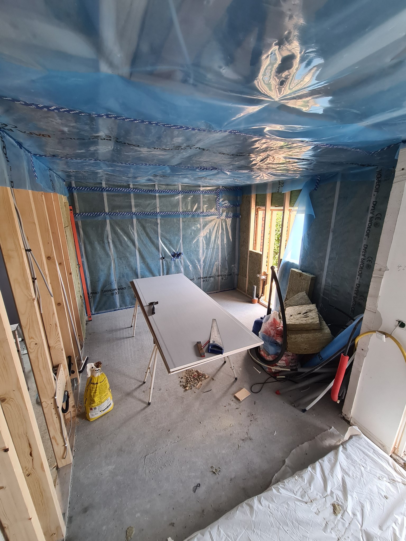

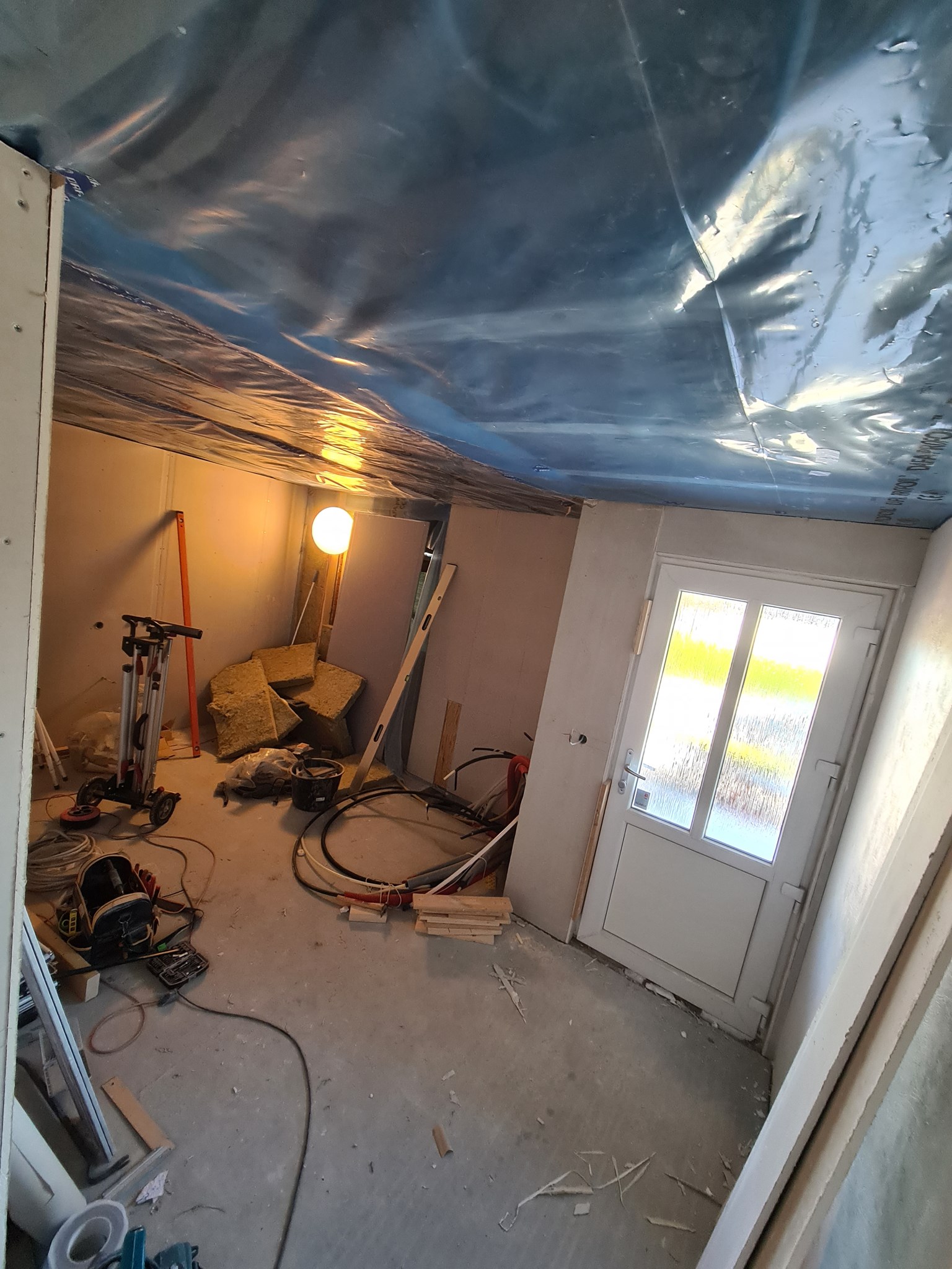

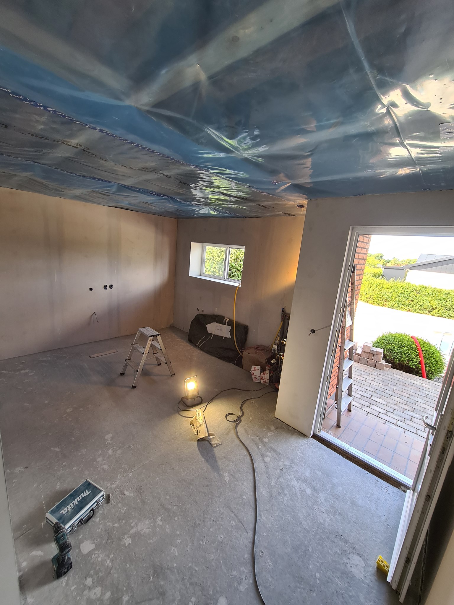

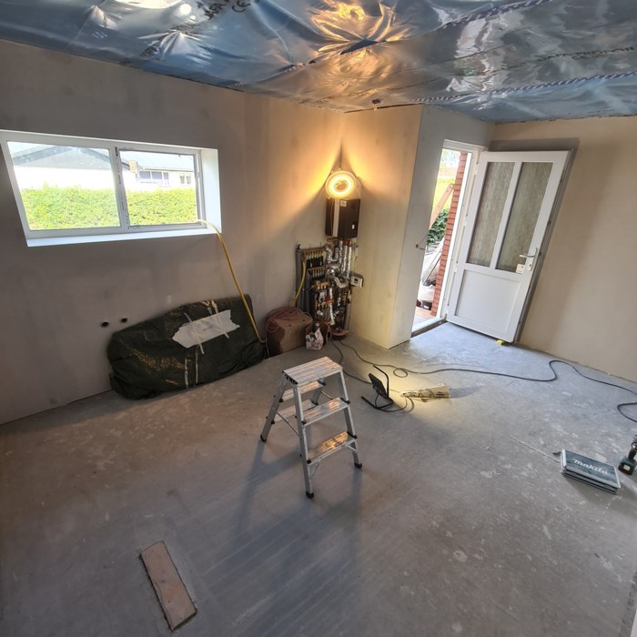

Dampspærre og de sidste kabler bliver trukket
Spartling og mellemslibning 2 gange

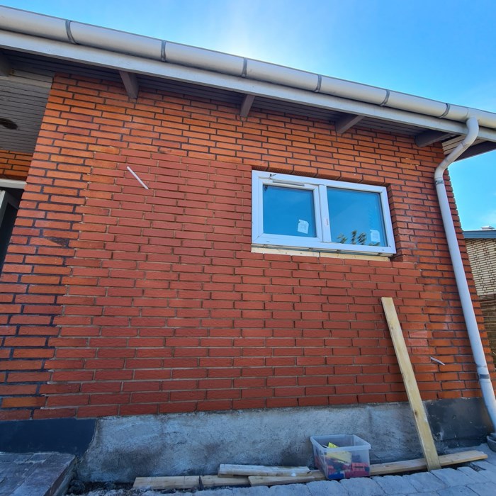

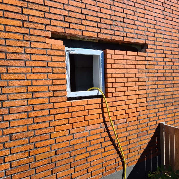

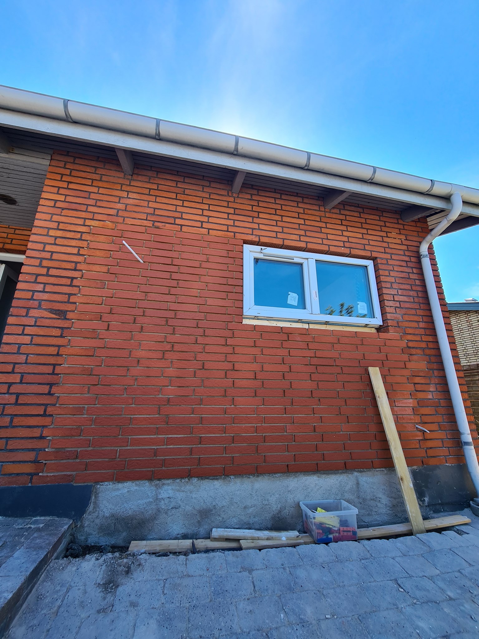

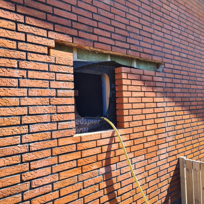

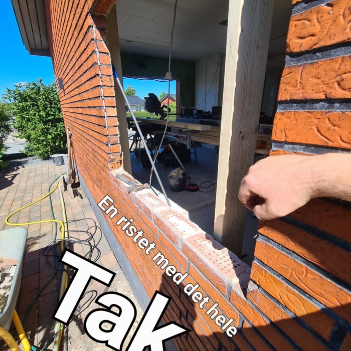

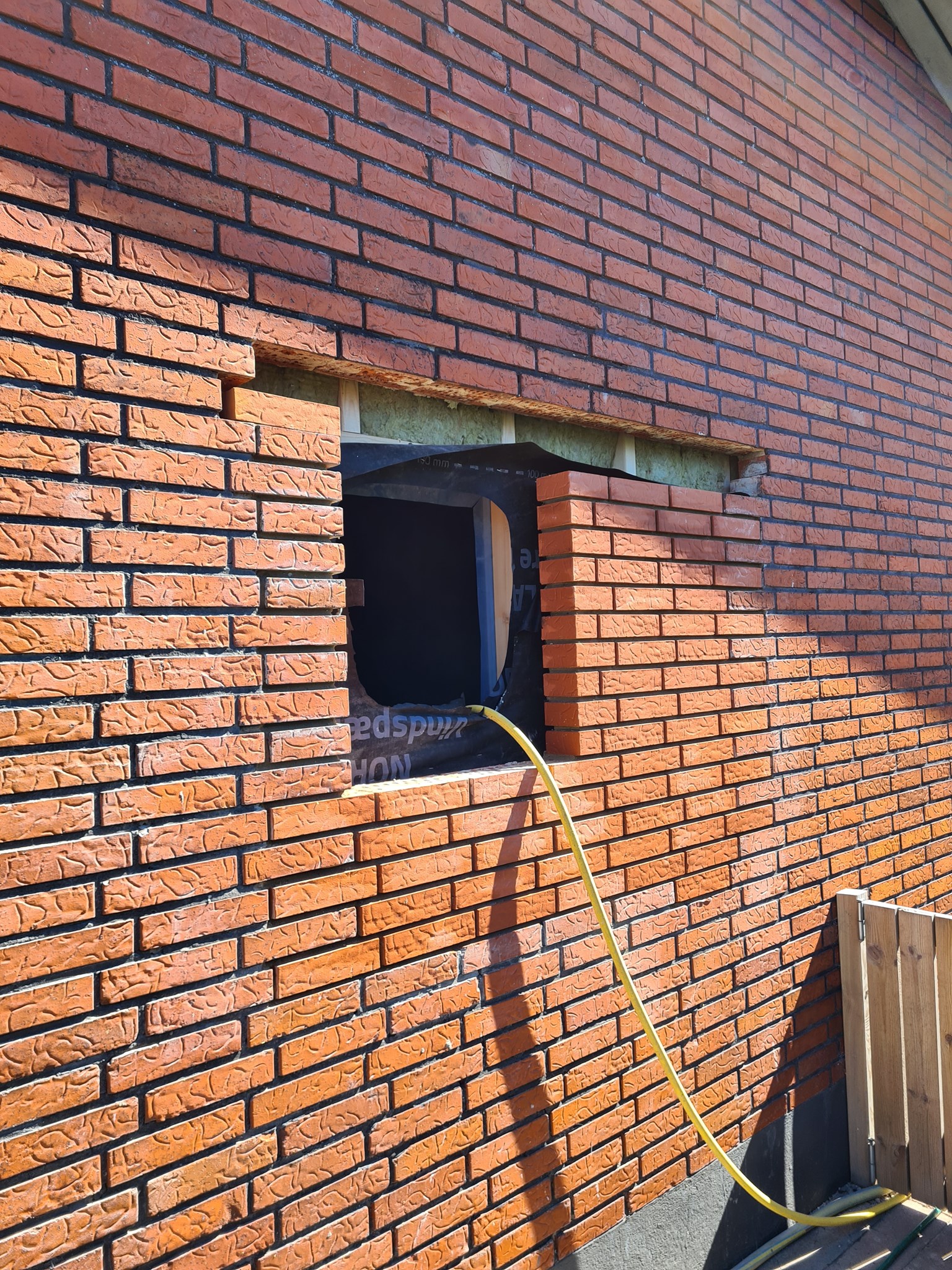

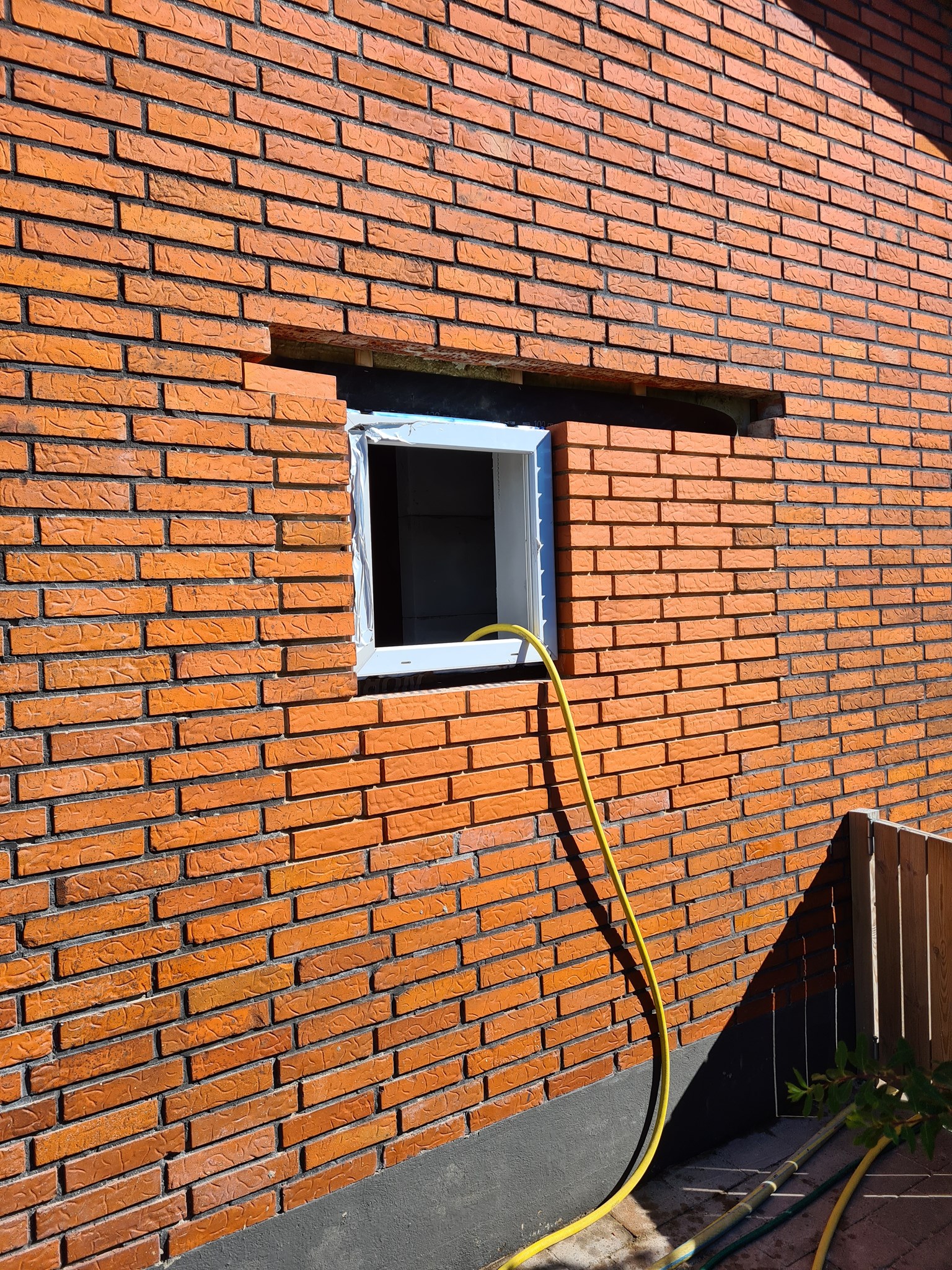

Her er der blevet muret op til en mindre vindue

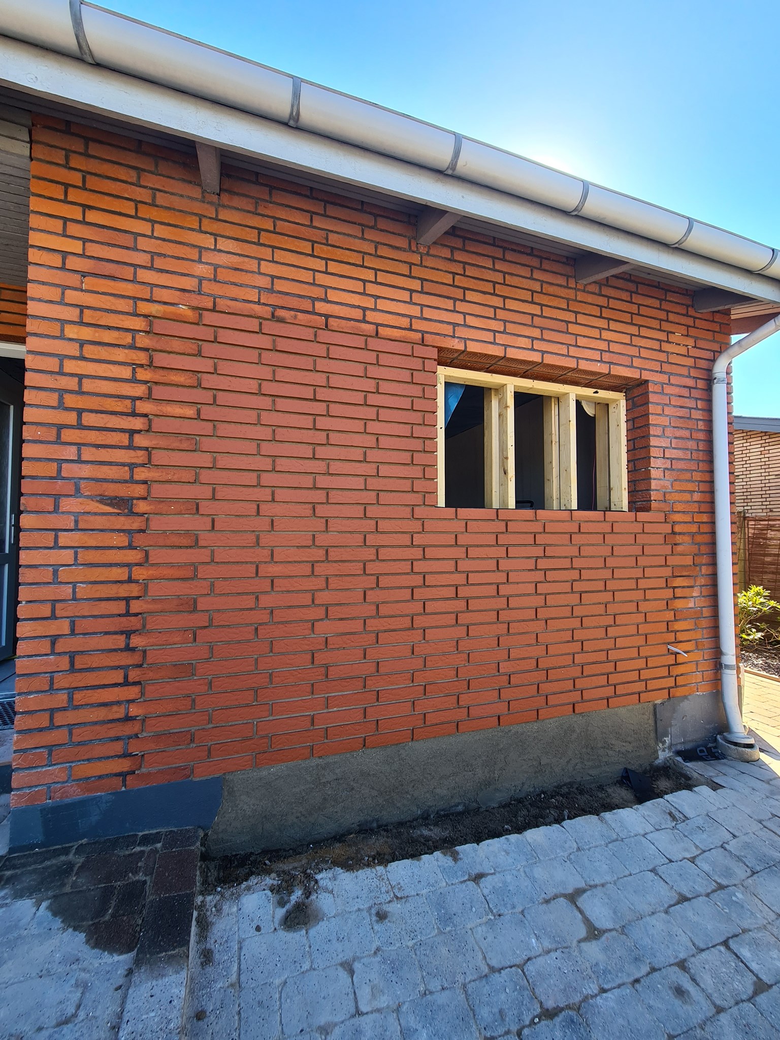

Indsætning af kip vindue

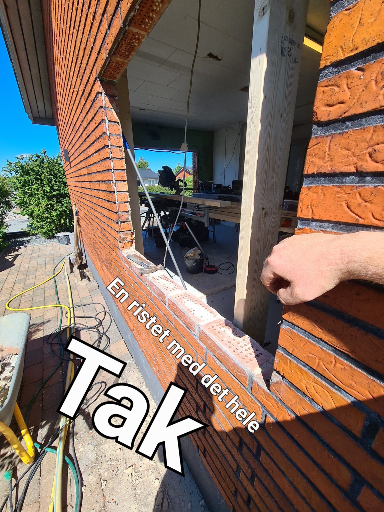

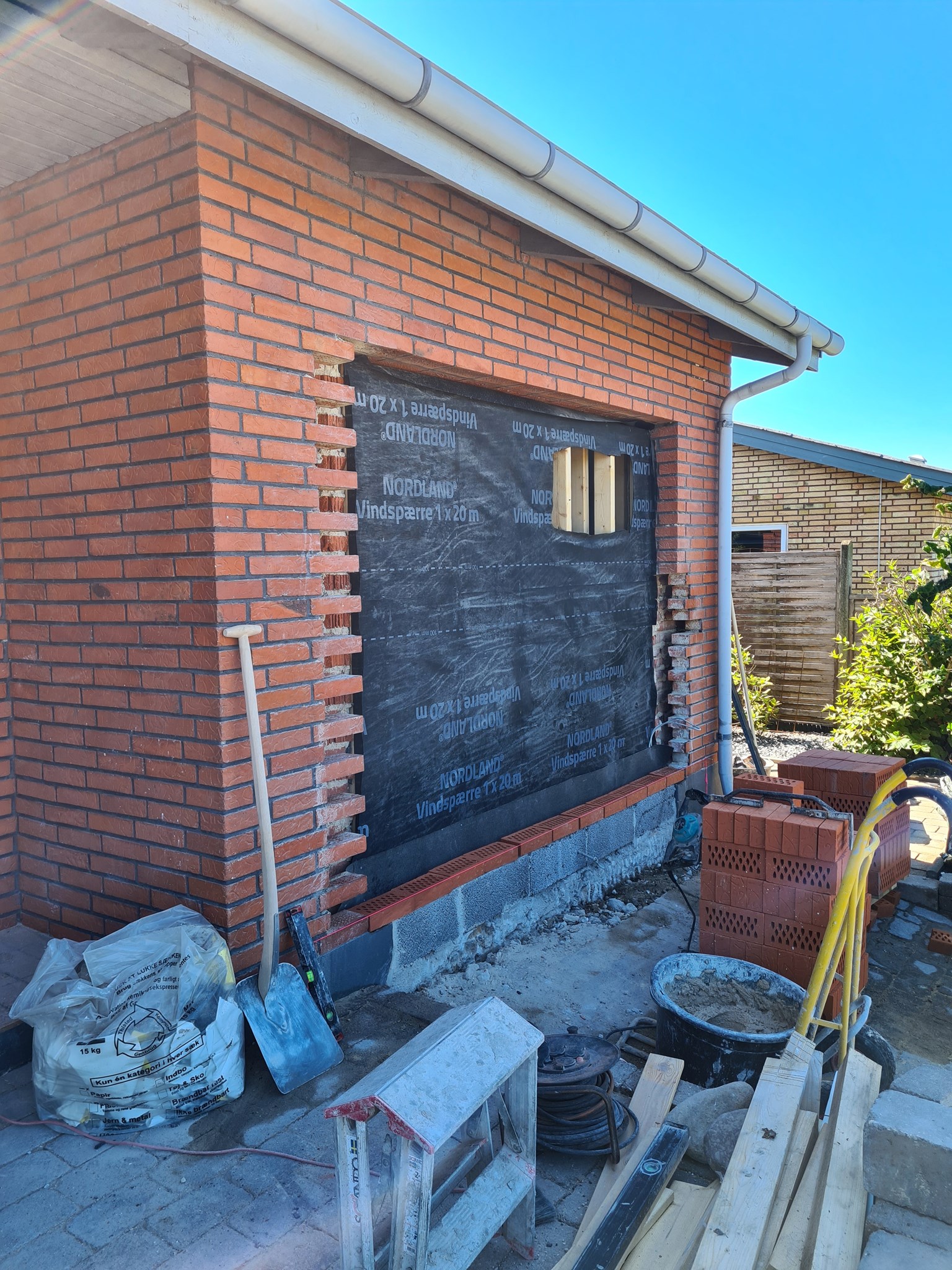

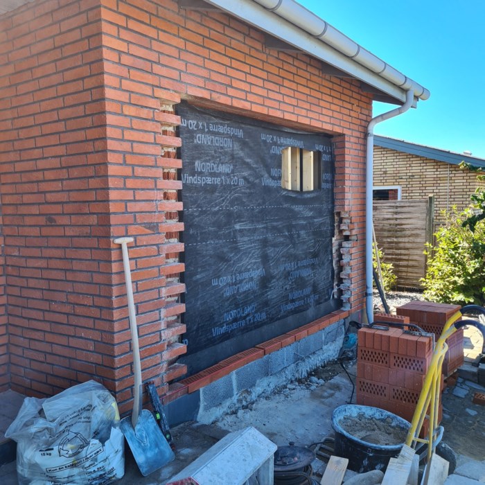

Garageporten bliver også muret op

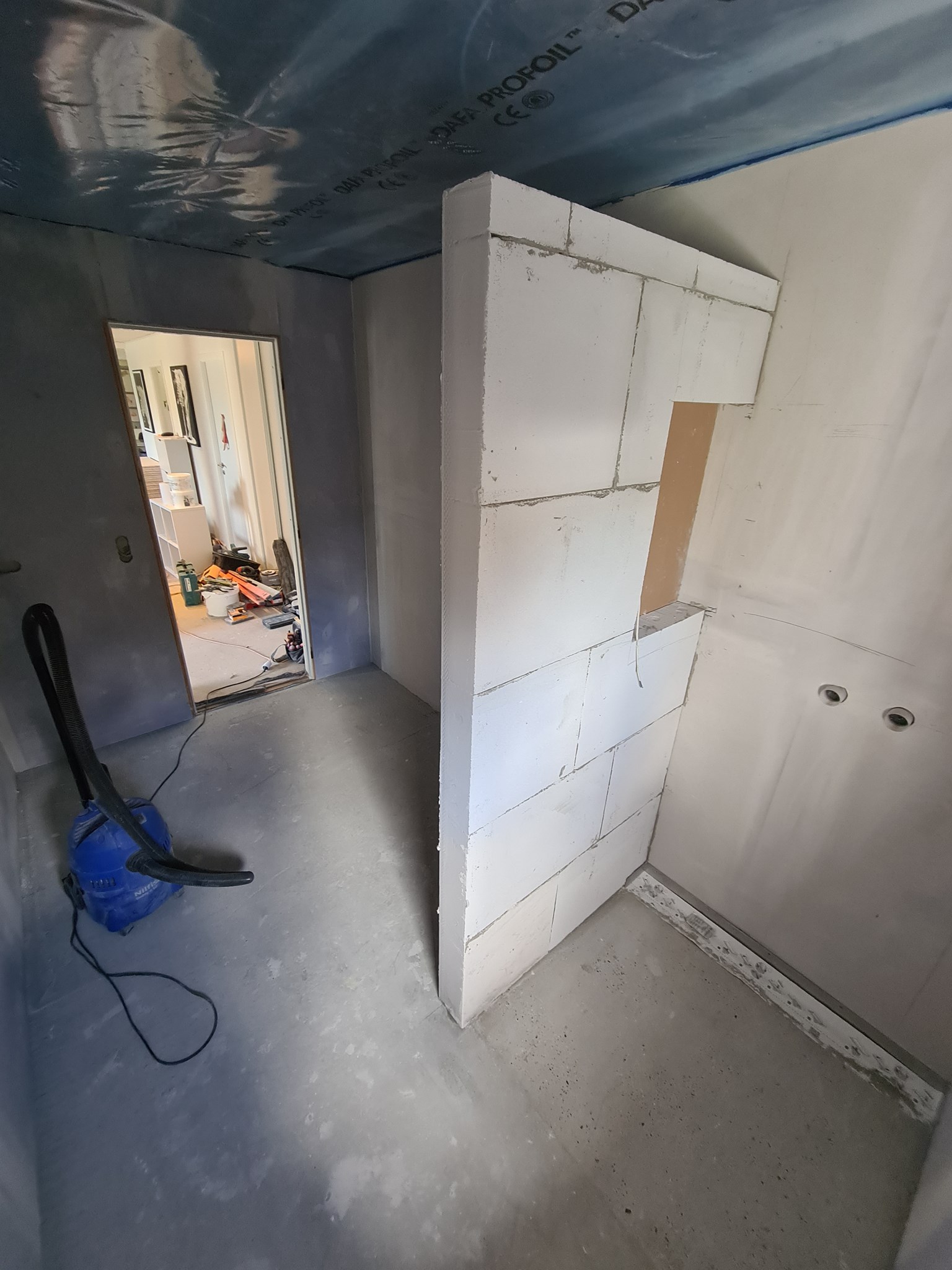

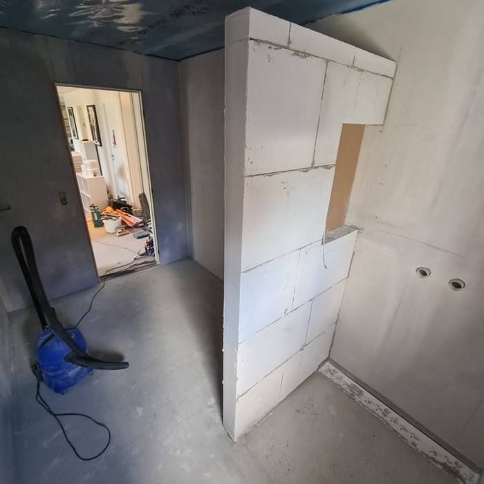

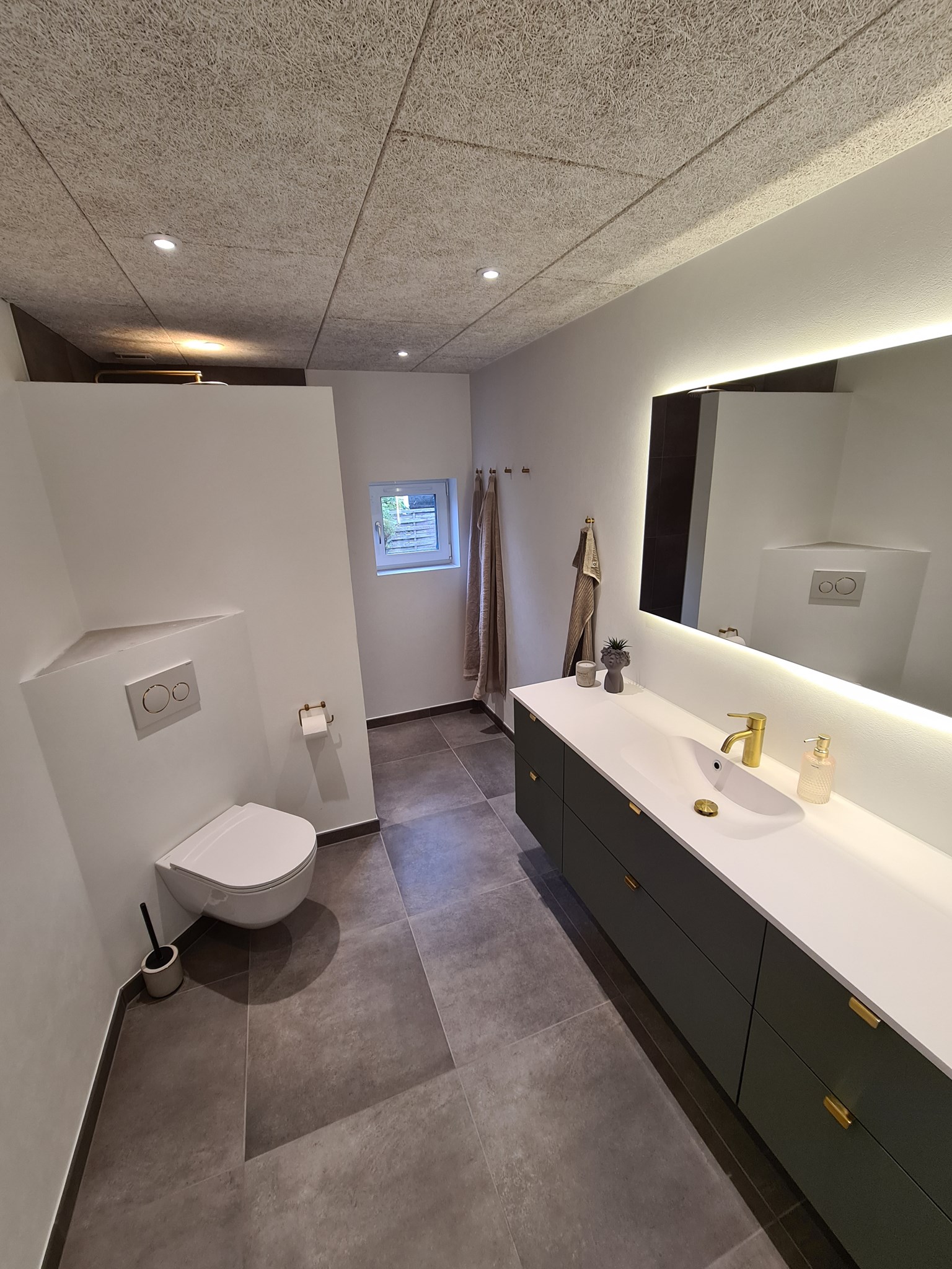

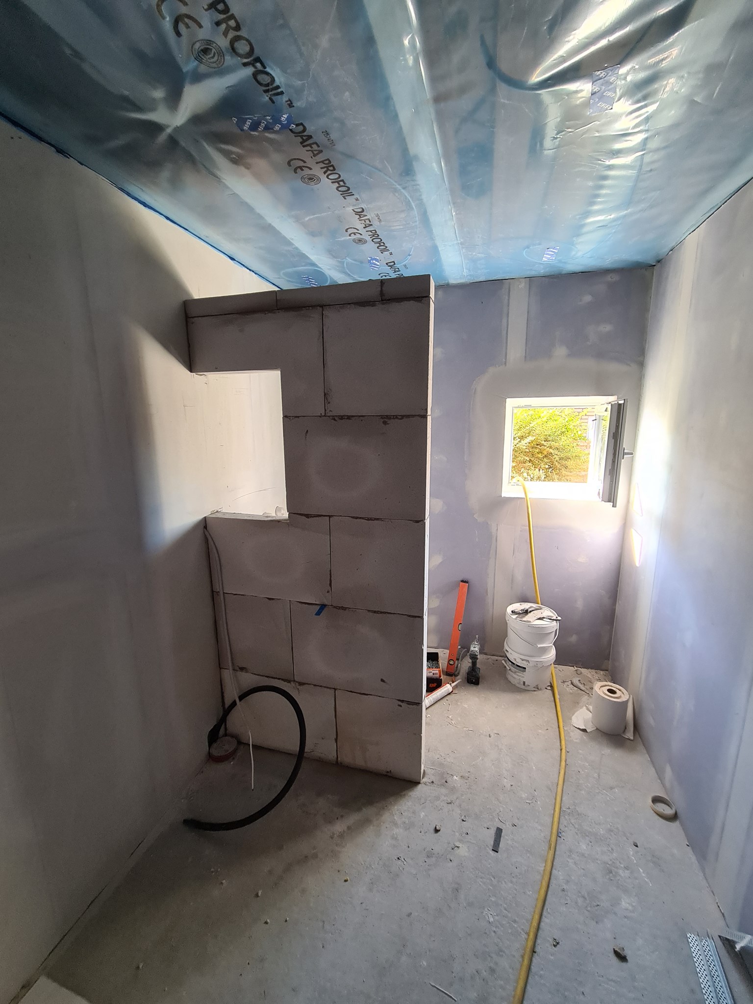

Skillevæg og udskæring til sæbeholder med lys

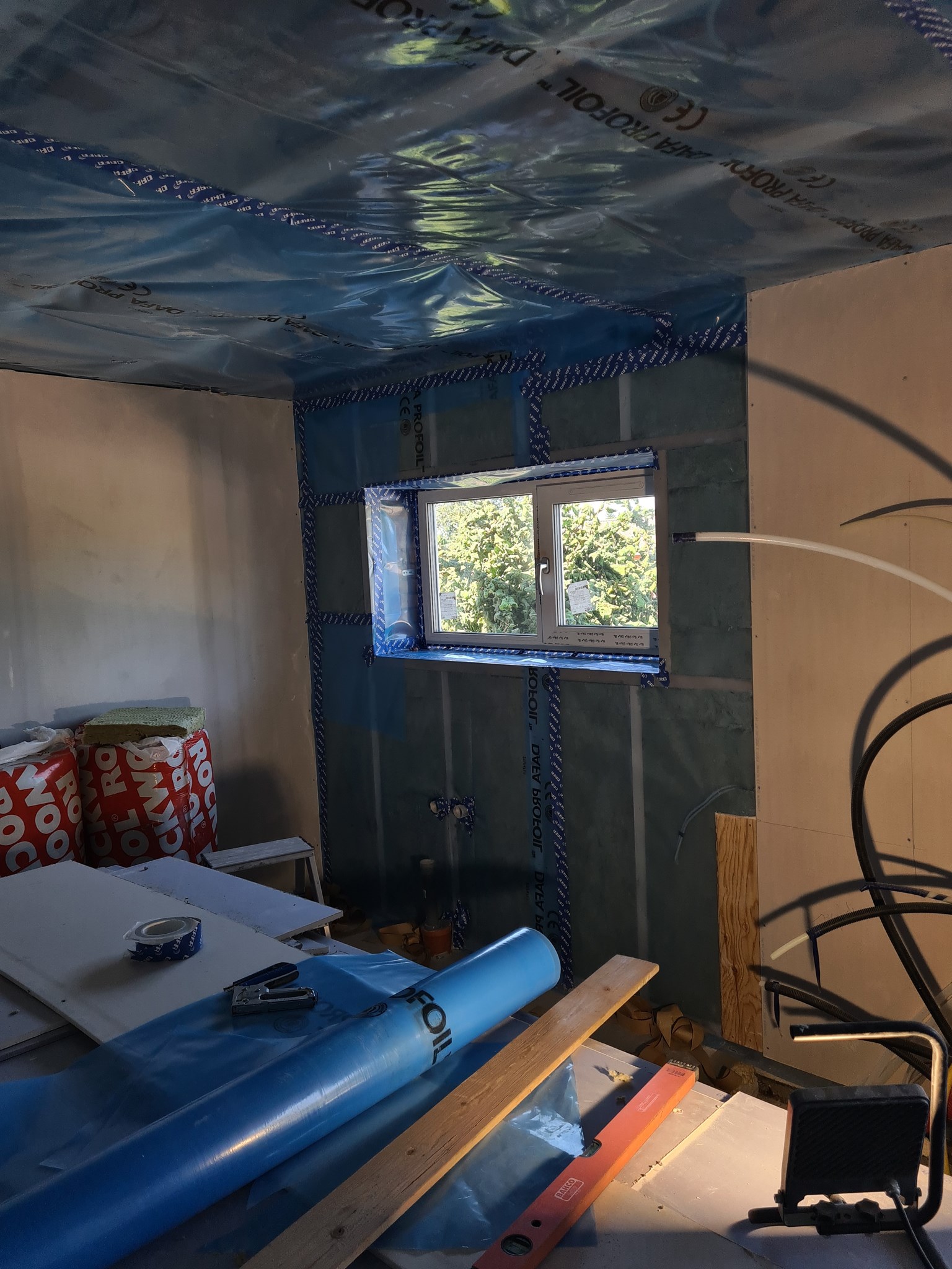

Her får jeg lavet det sidste dampære

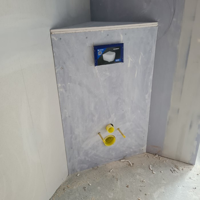

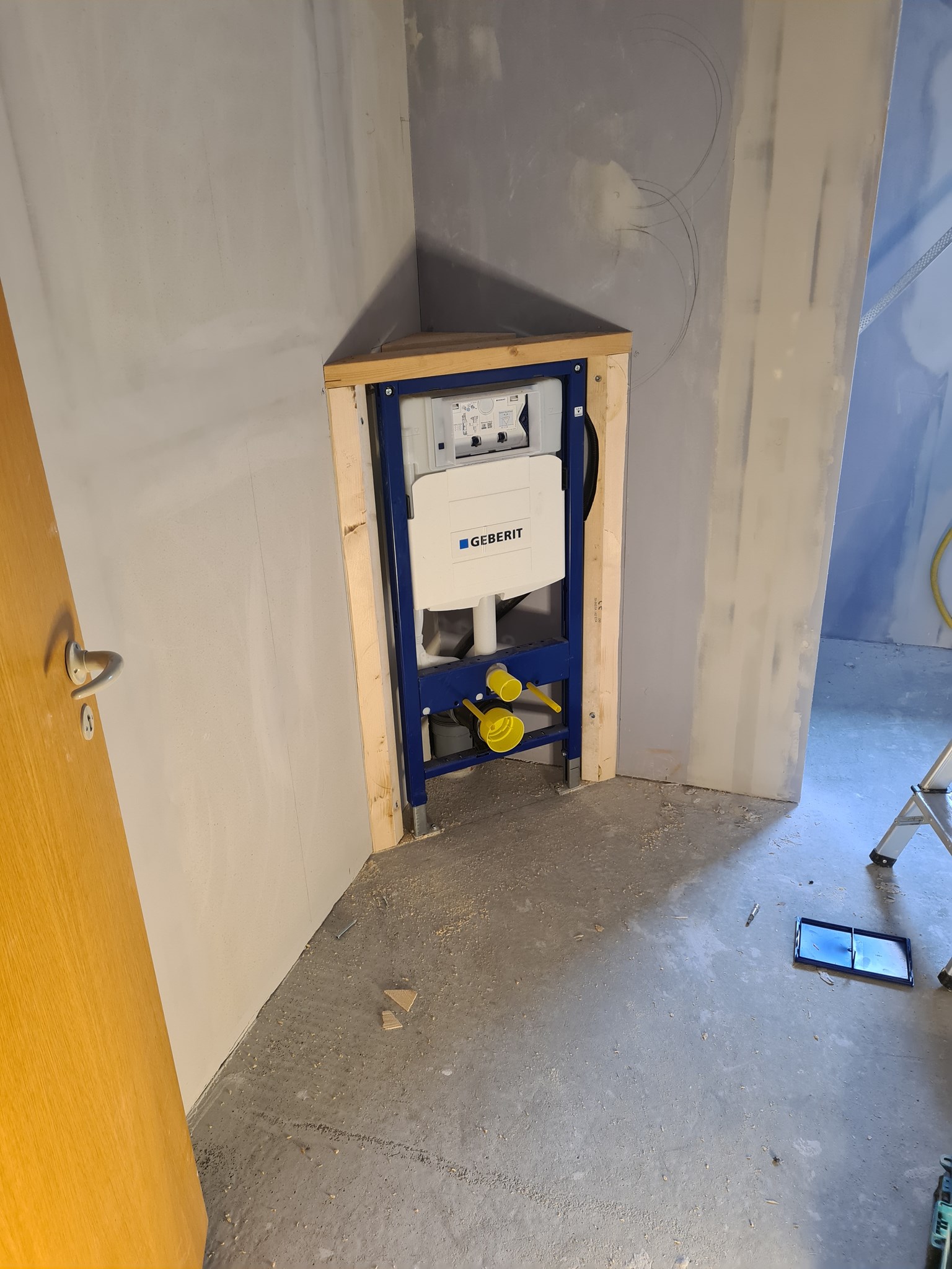

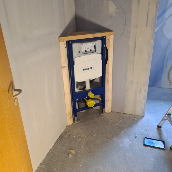

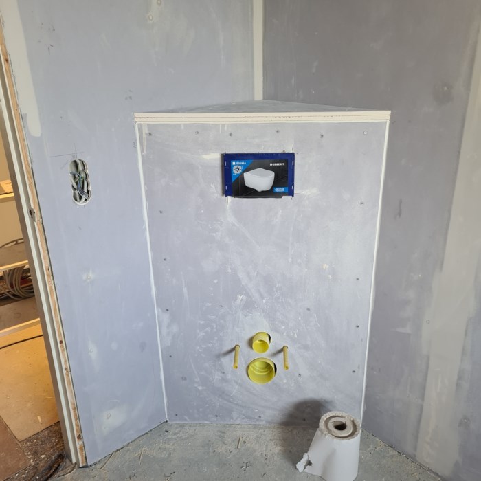

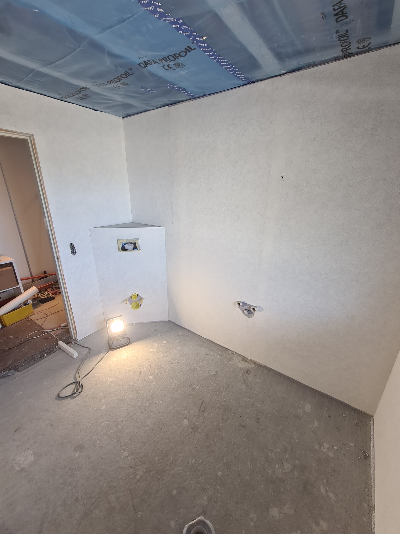

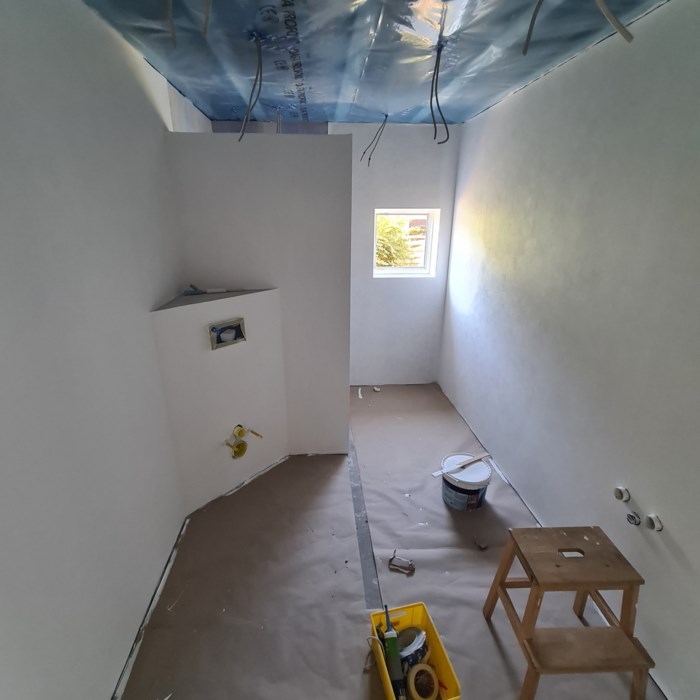

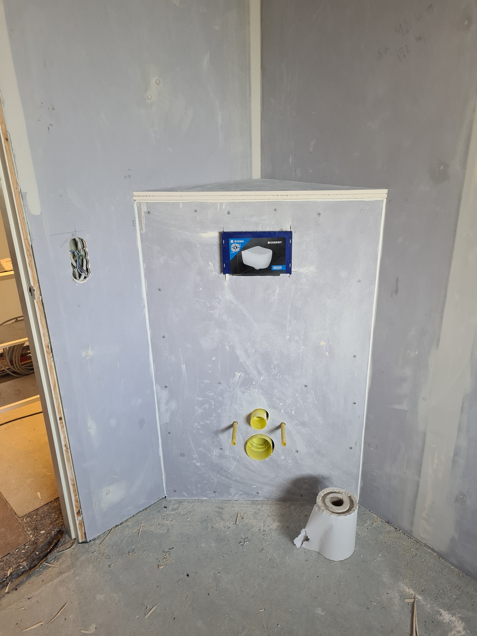

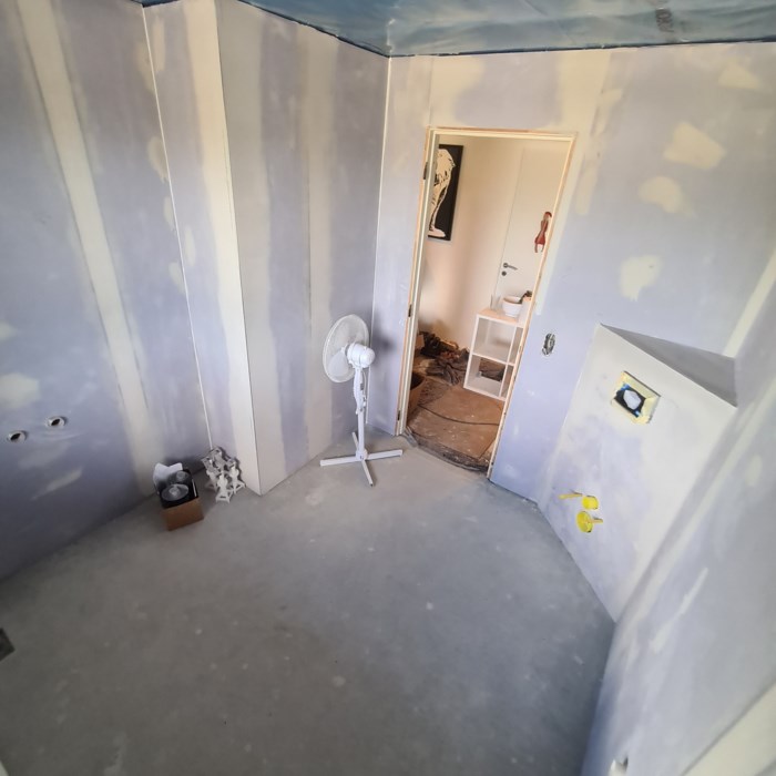

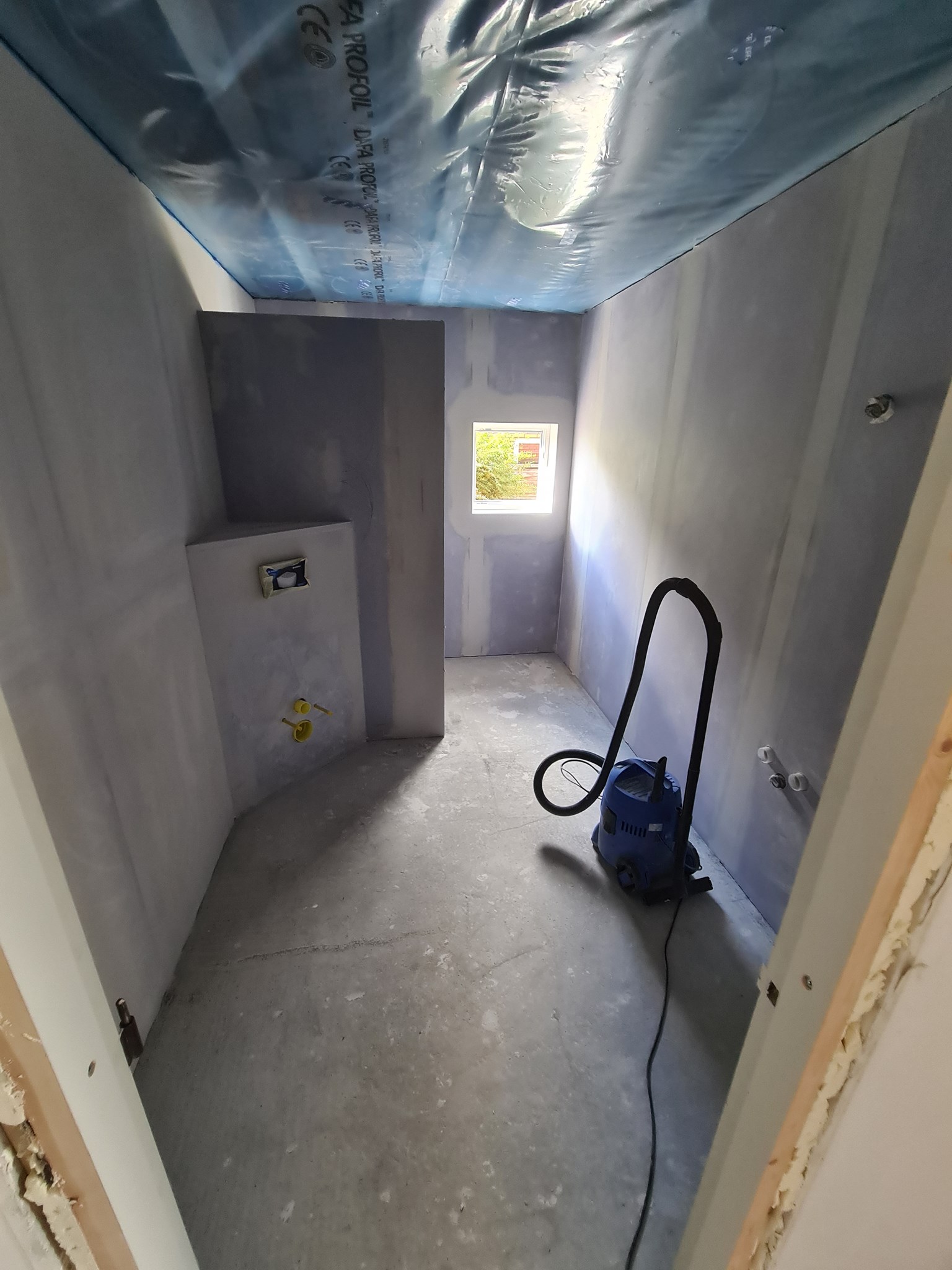

Skelet til væghængt toilet

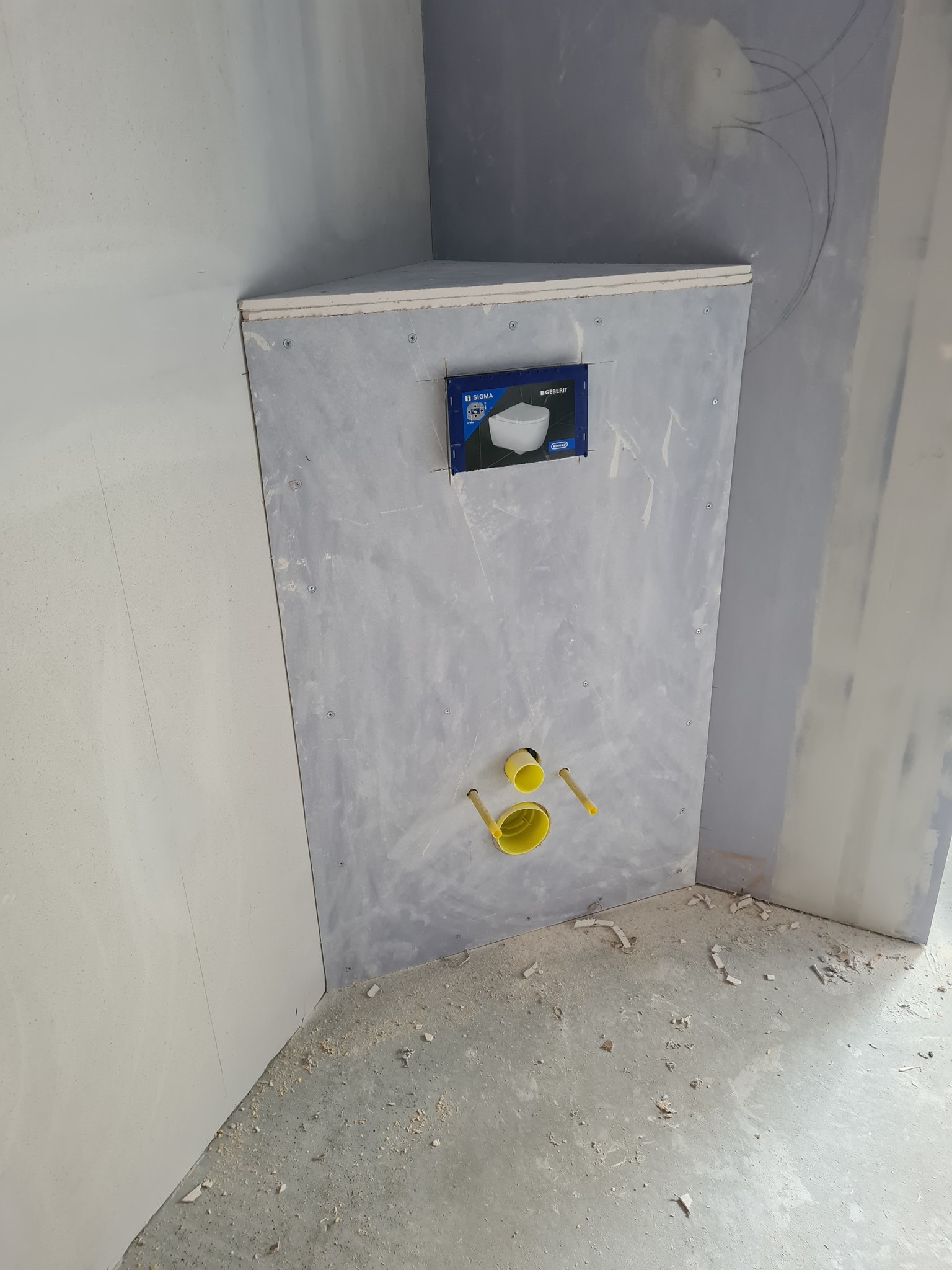

1 krydsfiner plade og 1 lag gips

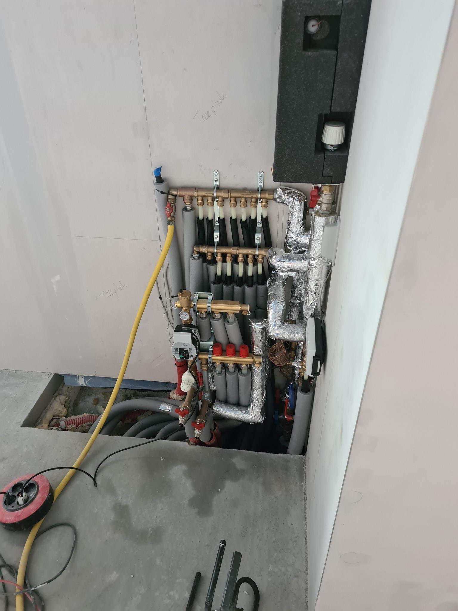

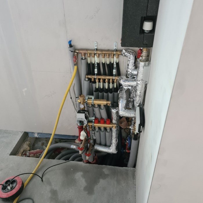

Og så kom der varme og vand :D

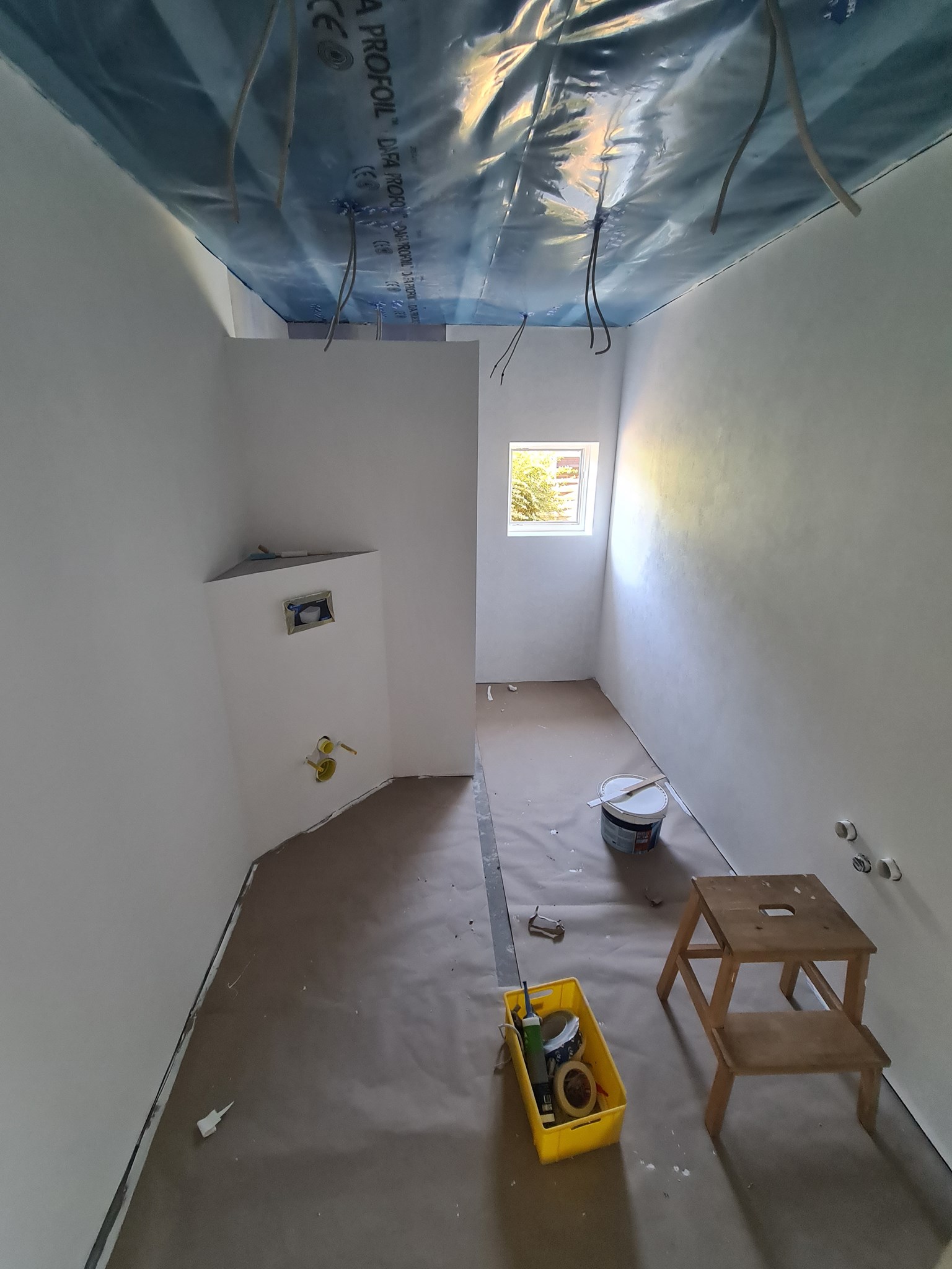

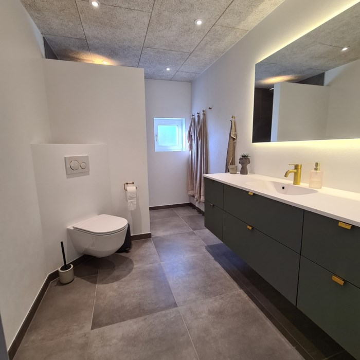

De næste par billeder får jeg lavet de sidste småting inden maleren kommer og sætter miljøvæv op

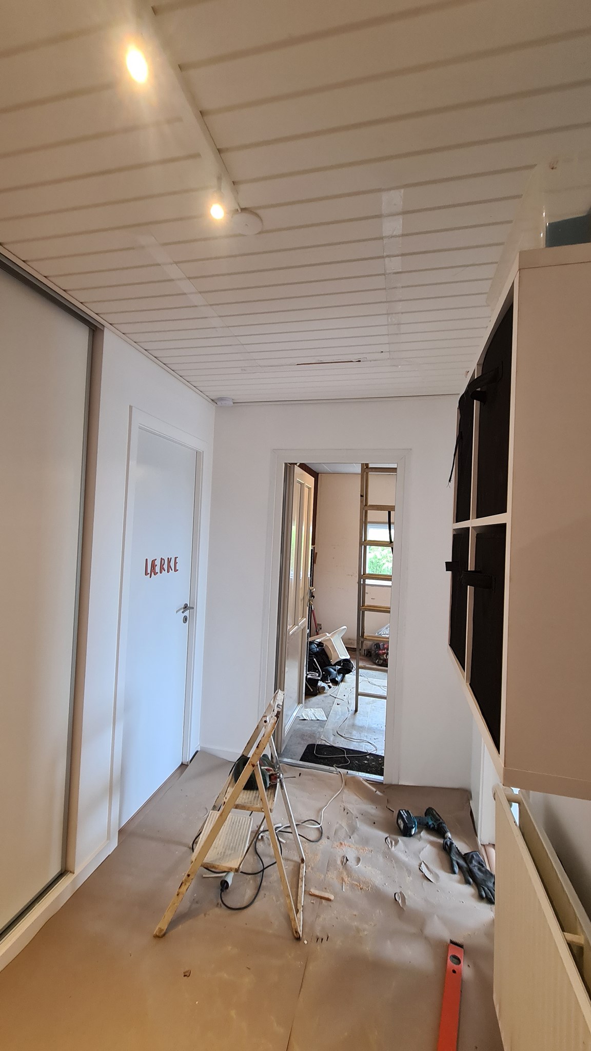

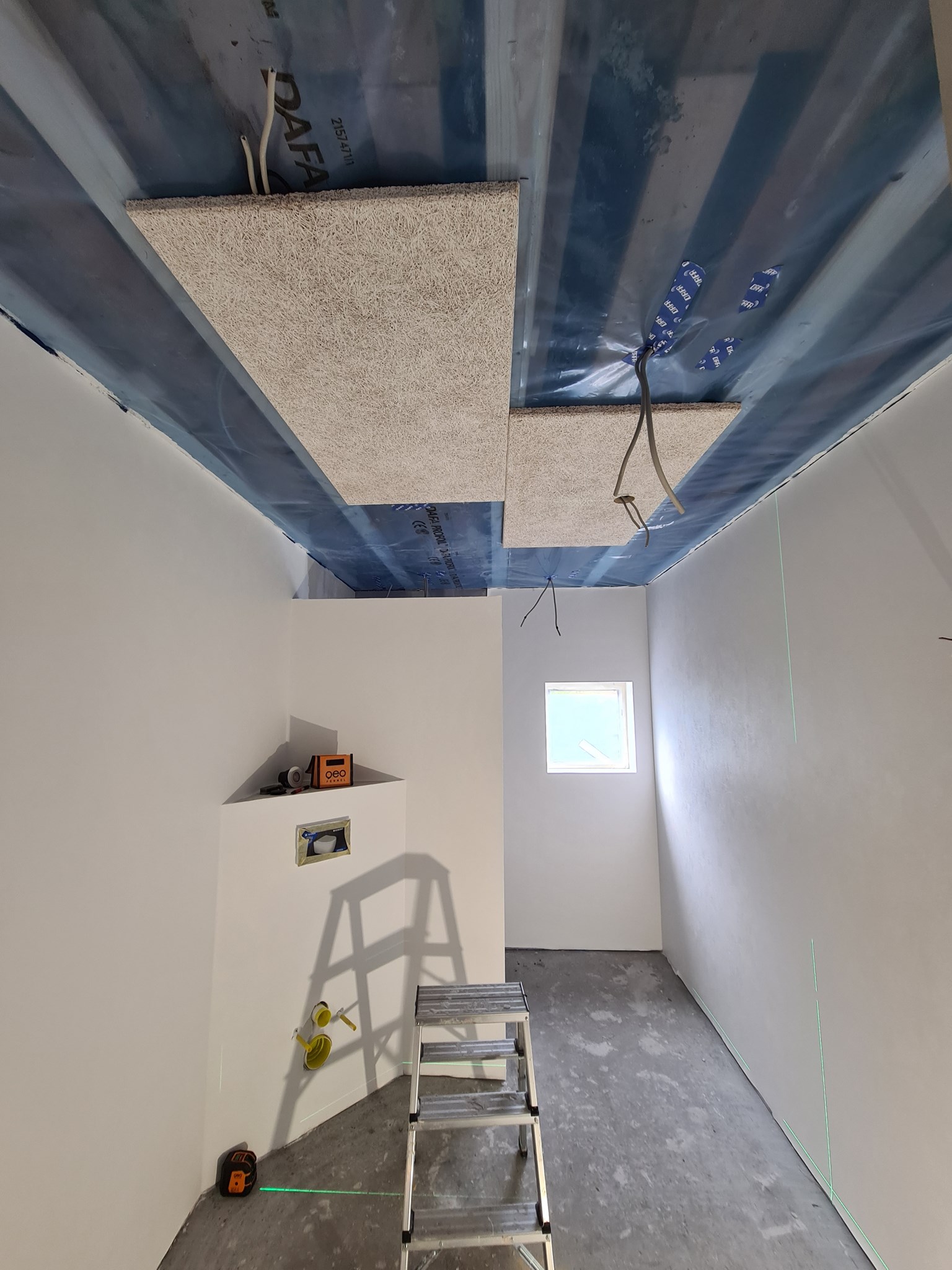

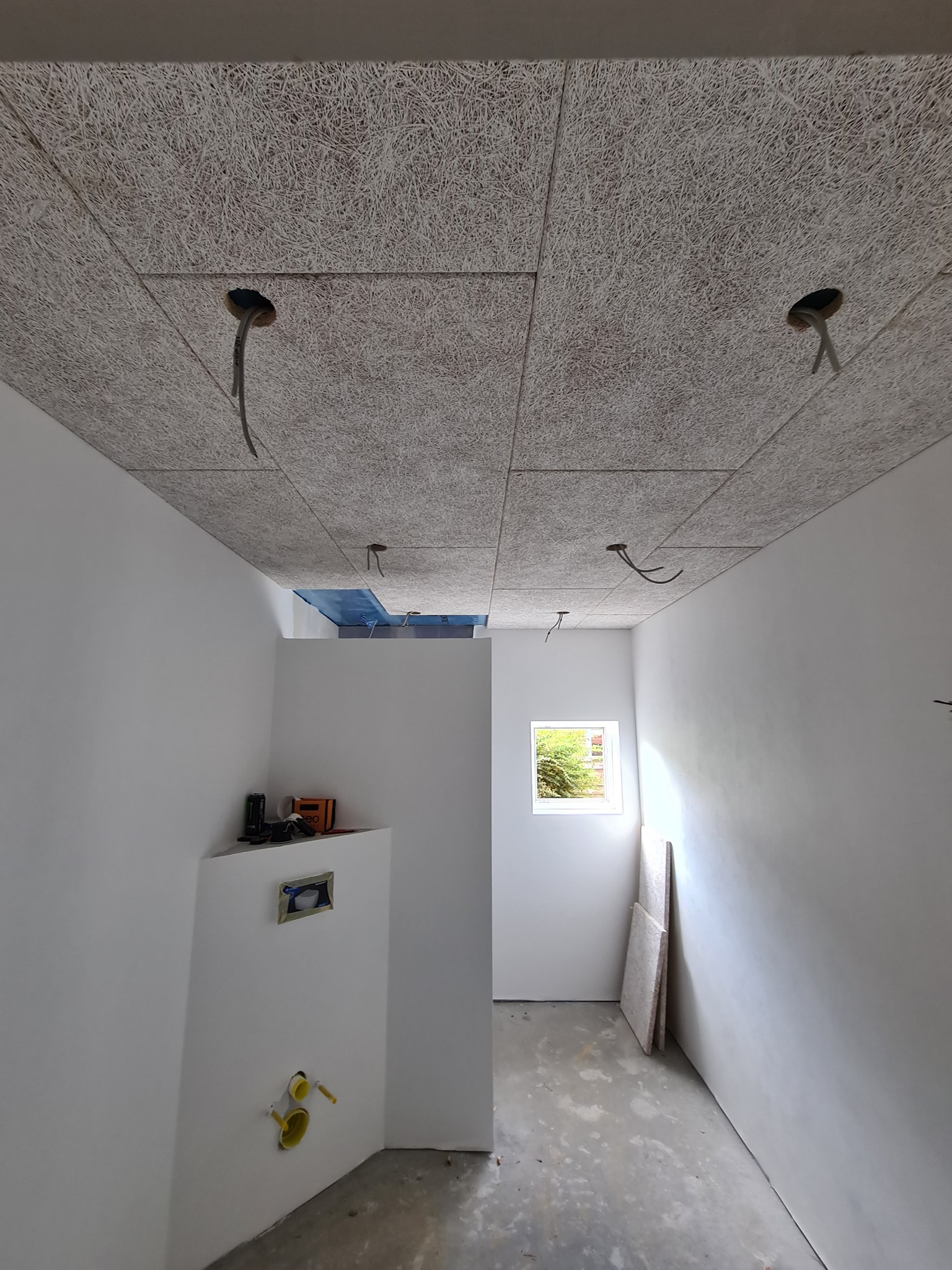

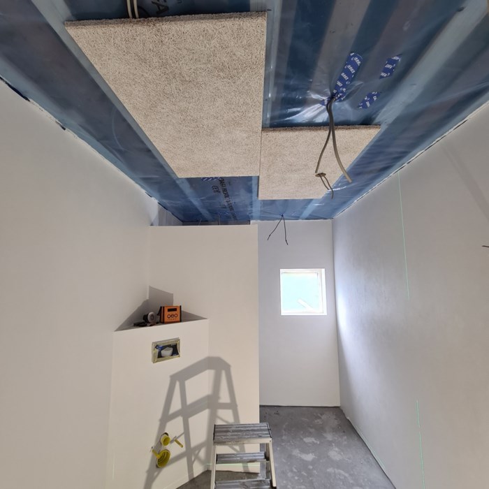

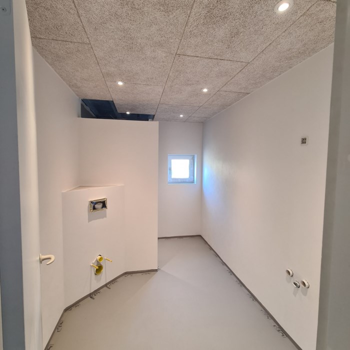

Så er jeg begyndt at sætte loft op (troldtekt)
PS ja jeg har sat det lidt utraditionelt op, men det passede utroligt dårligt at placere den første plade i centrum af rummet

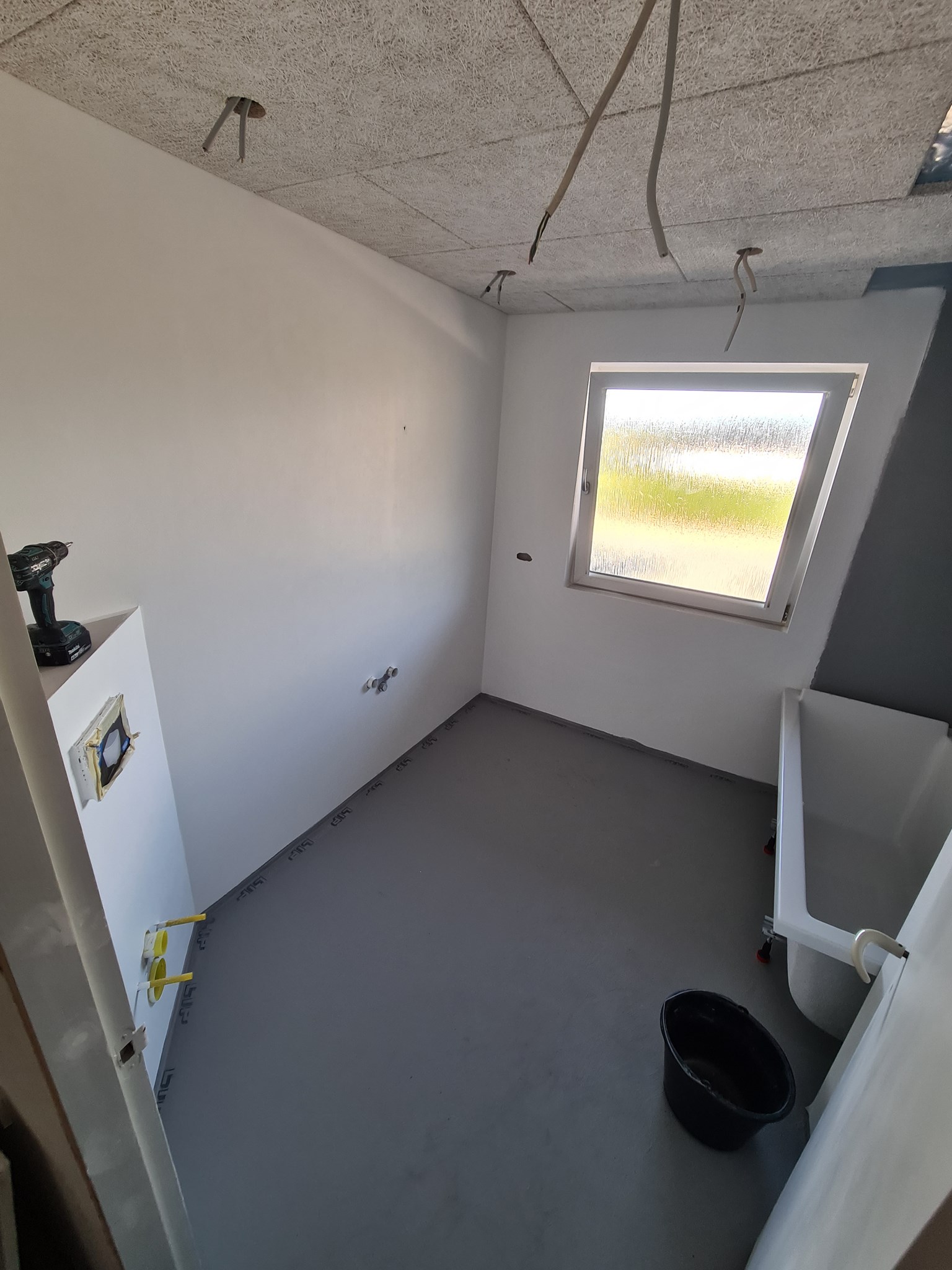

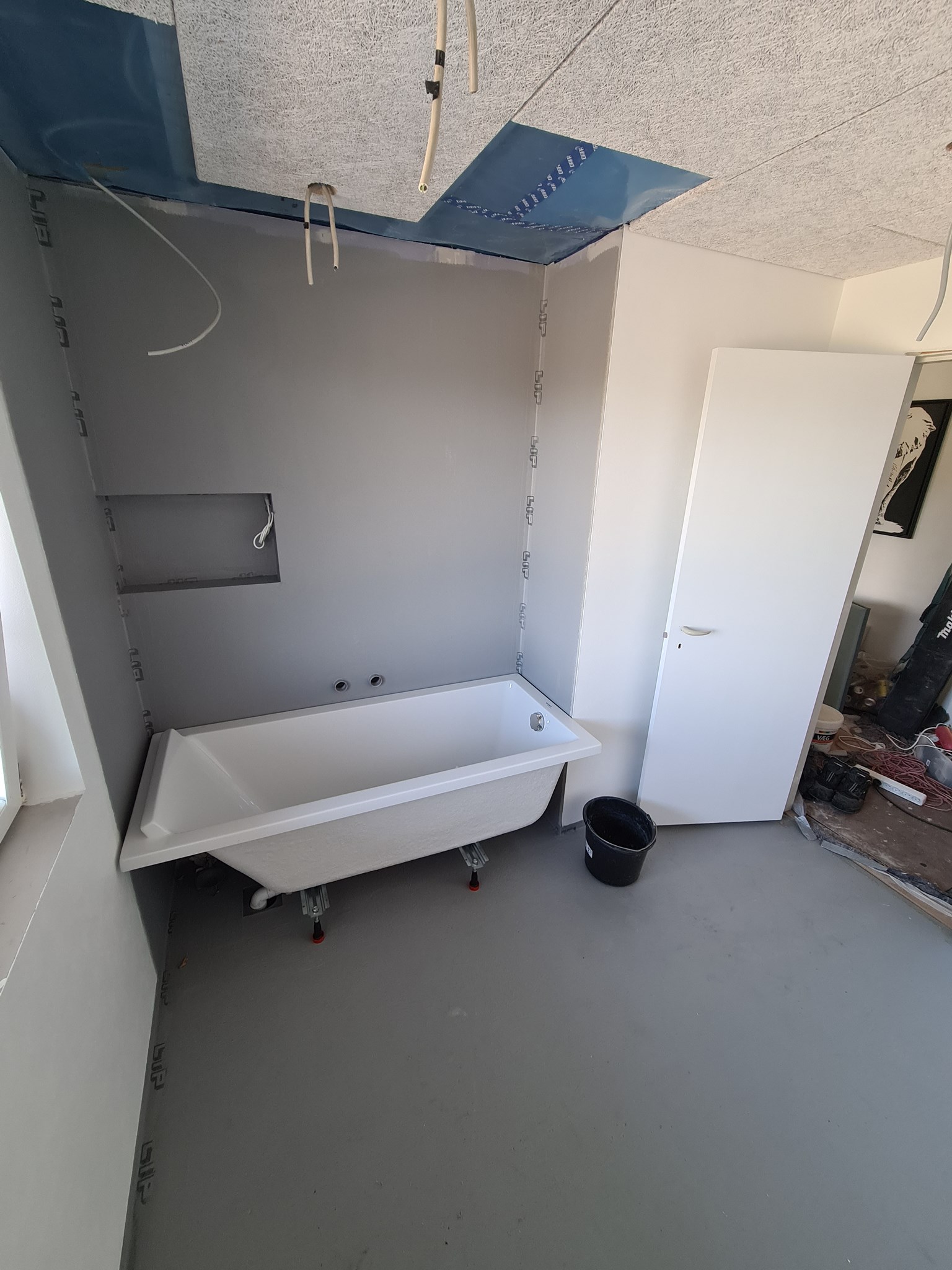

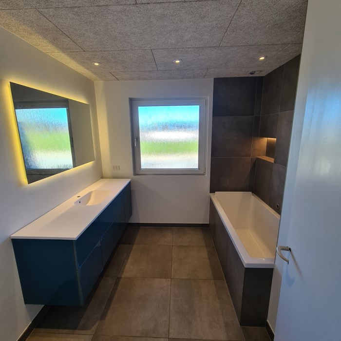

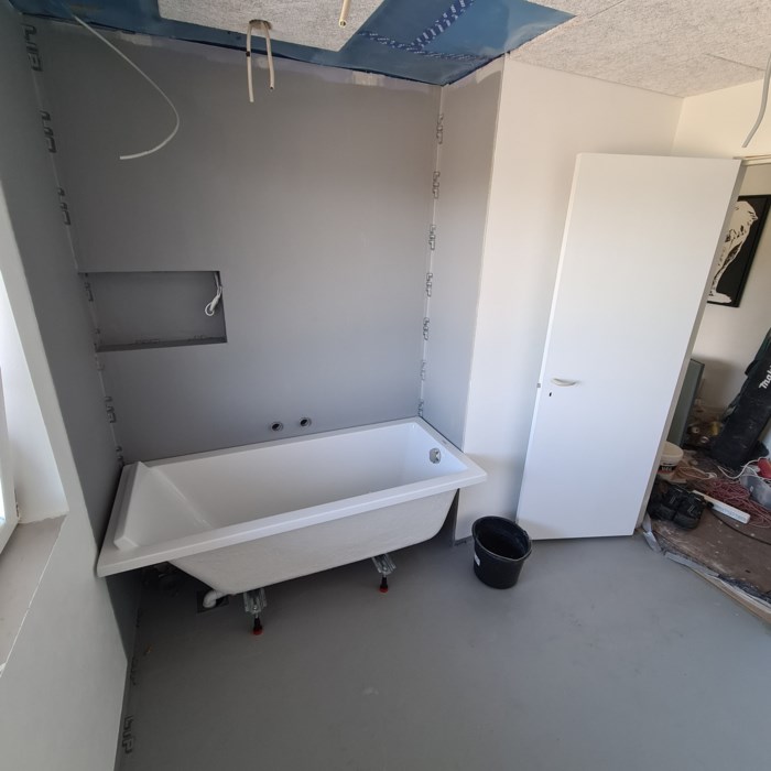

VVS kom og monterede badekaret

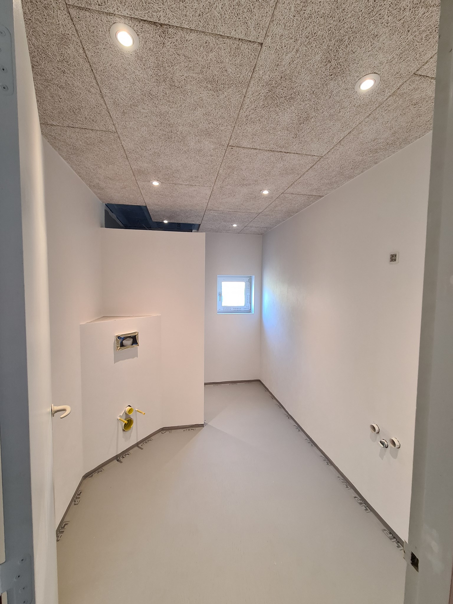

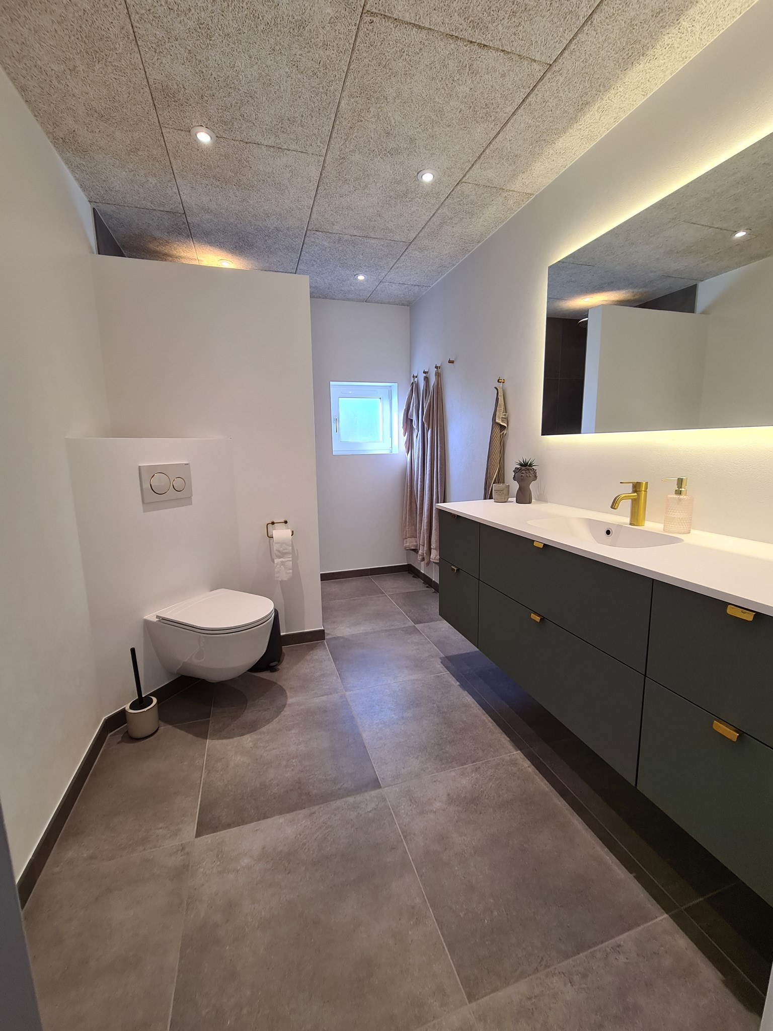

Og så får jeg monteret spots
Det er med vilje de sidste troldtekt plader ikke er sat op. De bliver først sat op efter der er lagt fliser.
Rigtig fine spots, de giver noget godt lys. 3000kelvin med en RA værdi på 90>

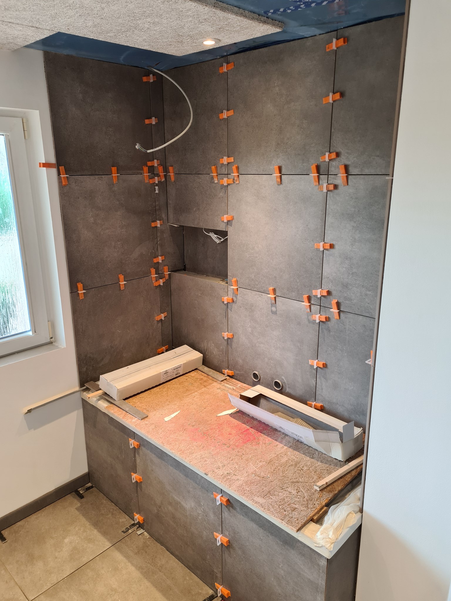

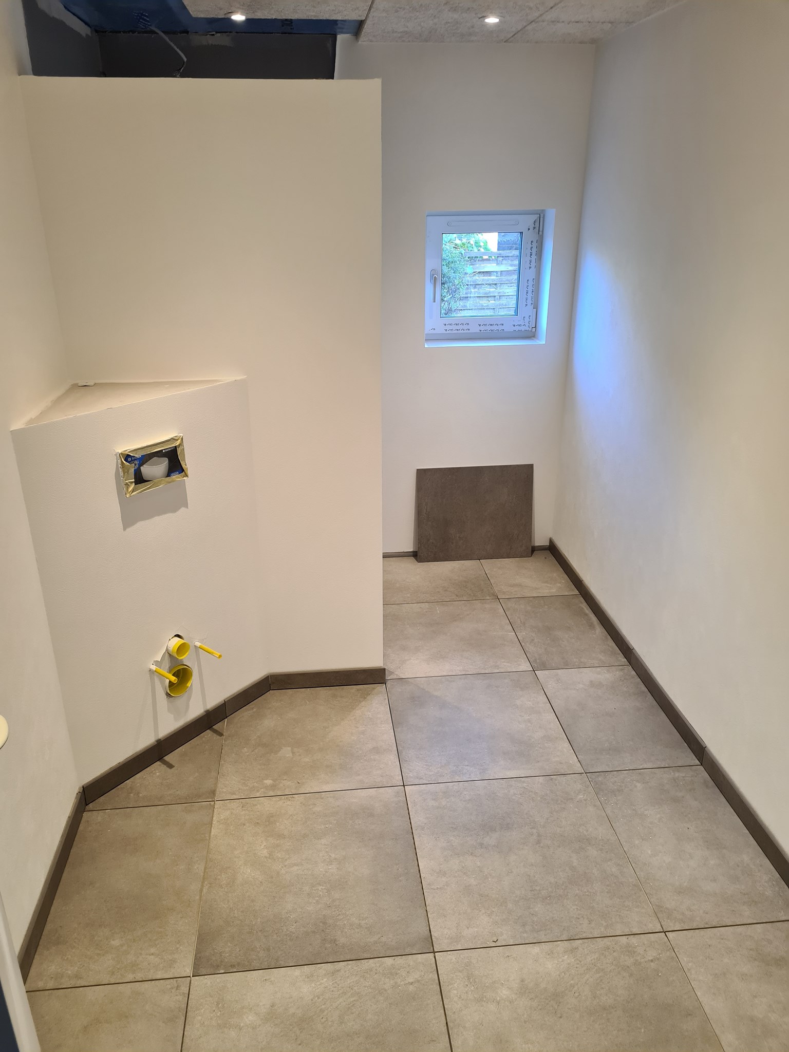

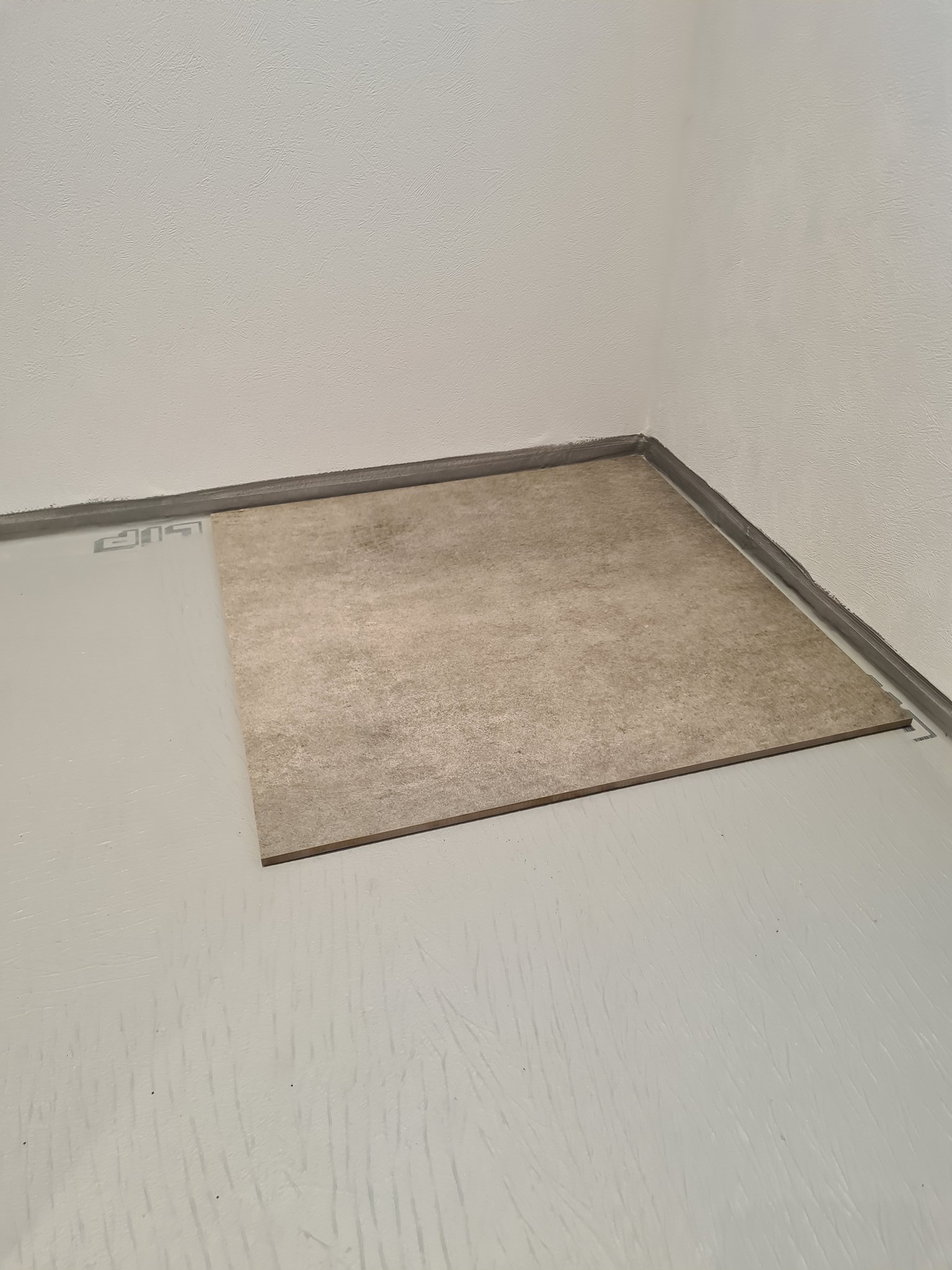

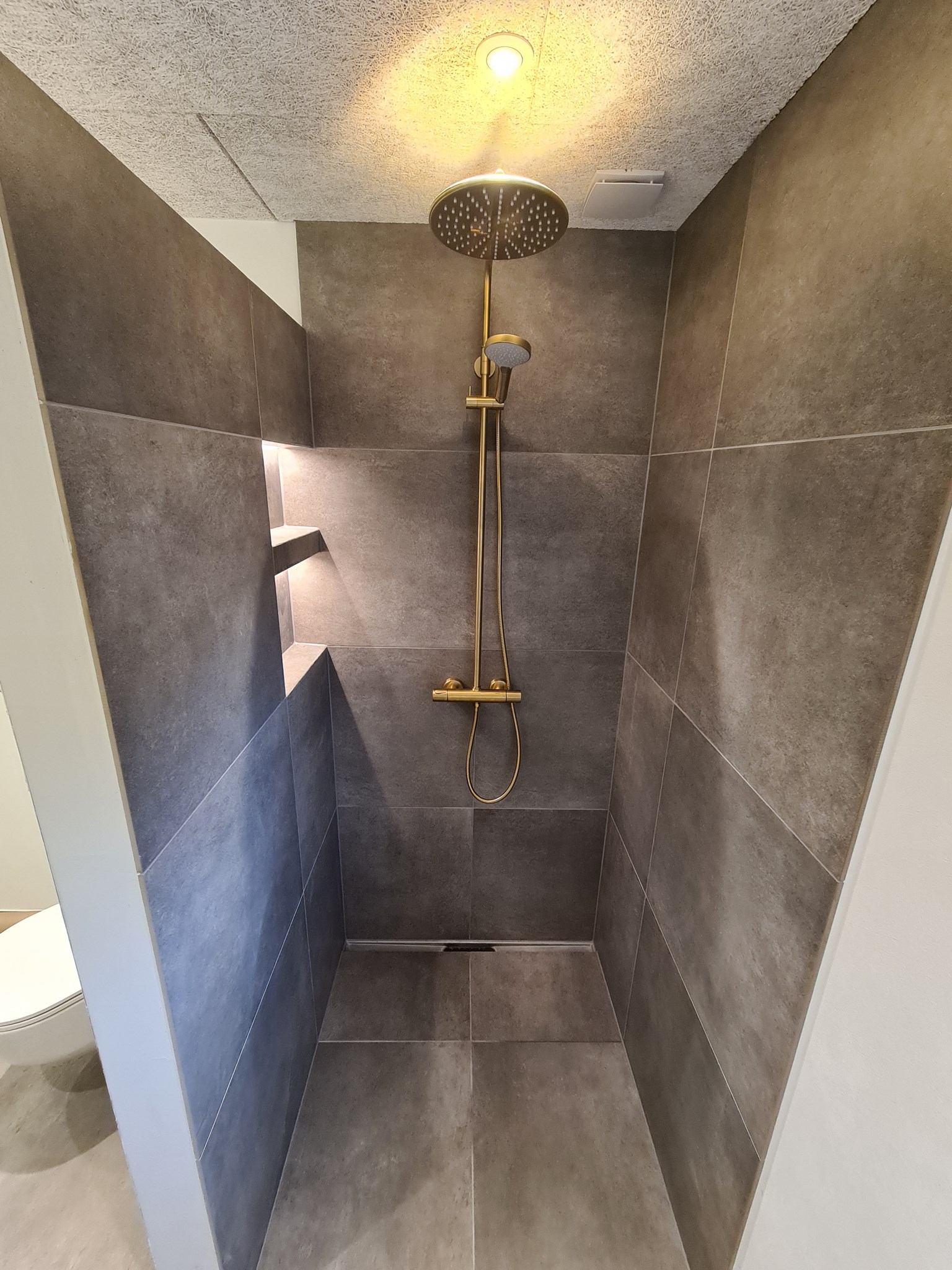

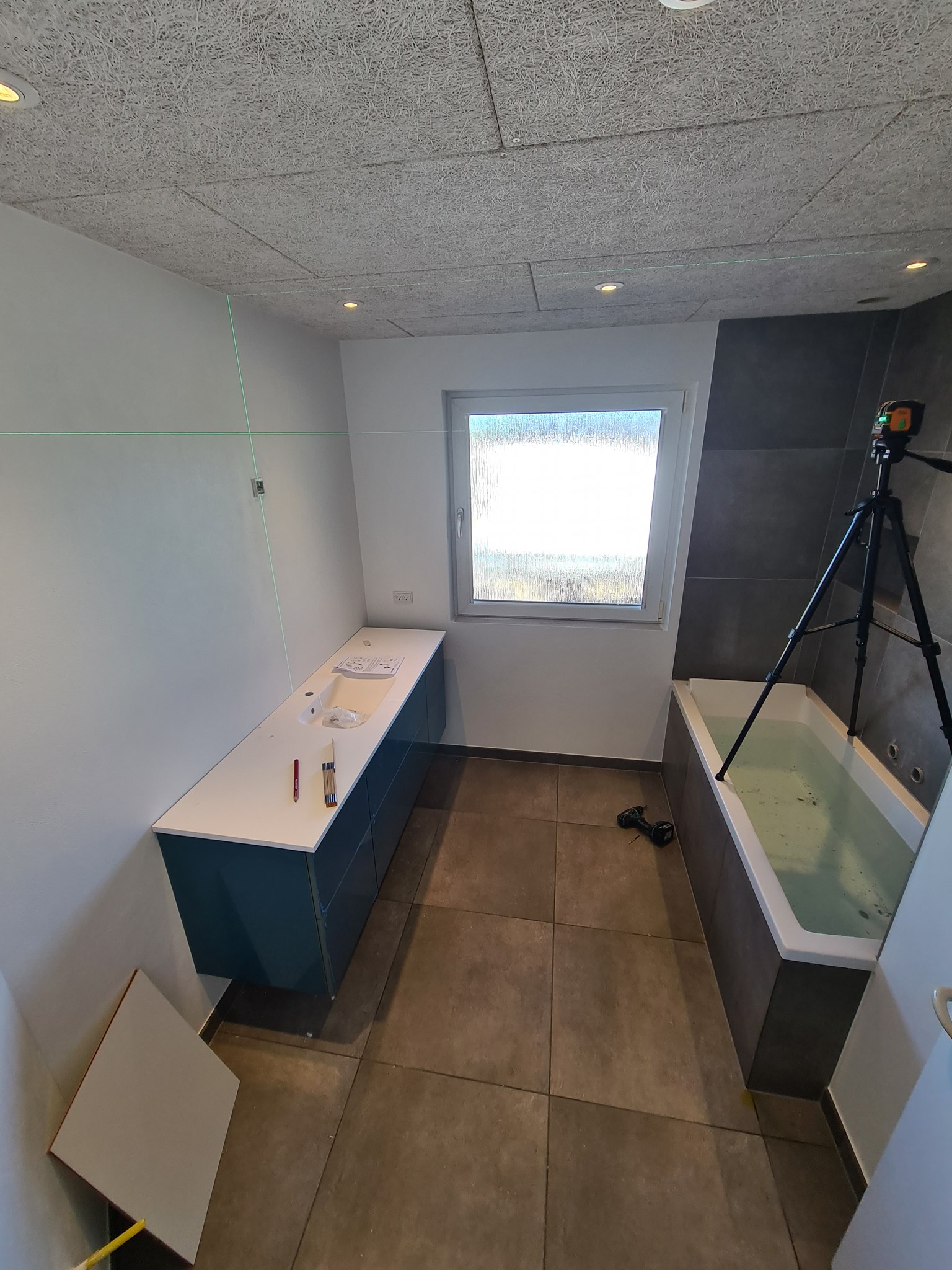

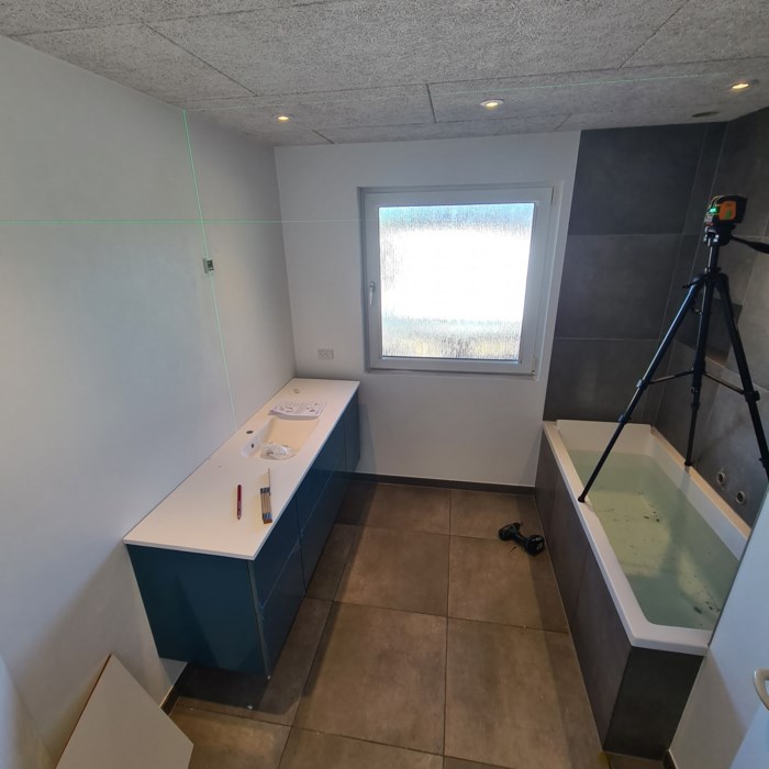

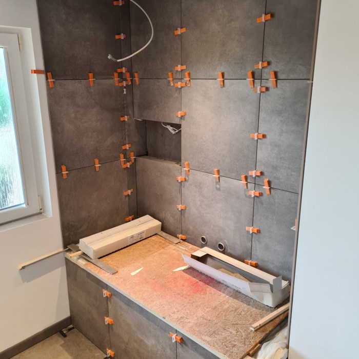

Fliser
Det bliver spændende! Det har været et svært valg, for der er et hav af fliser!

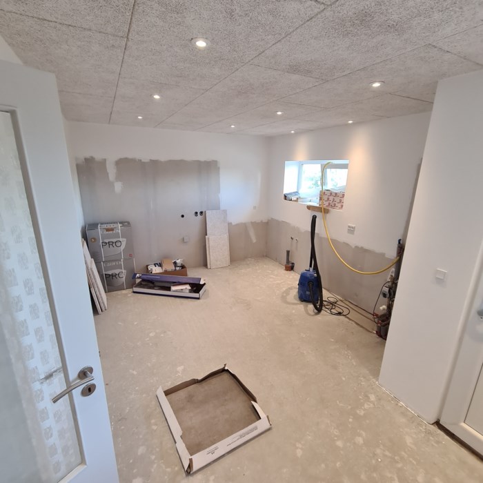

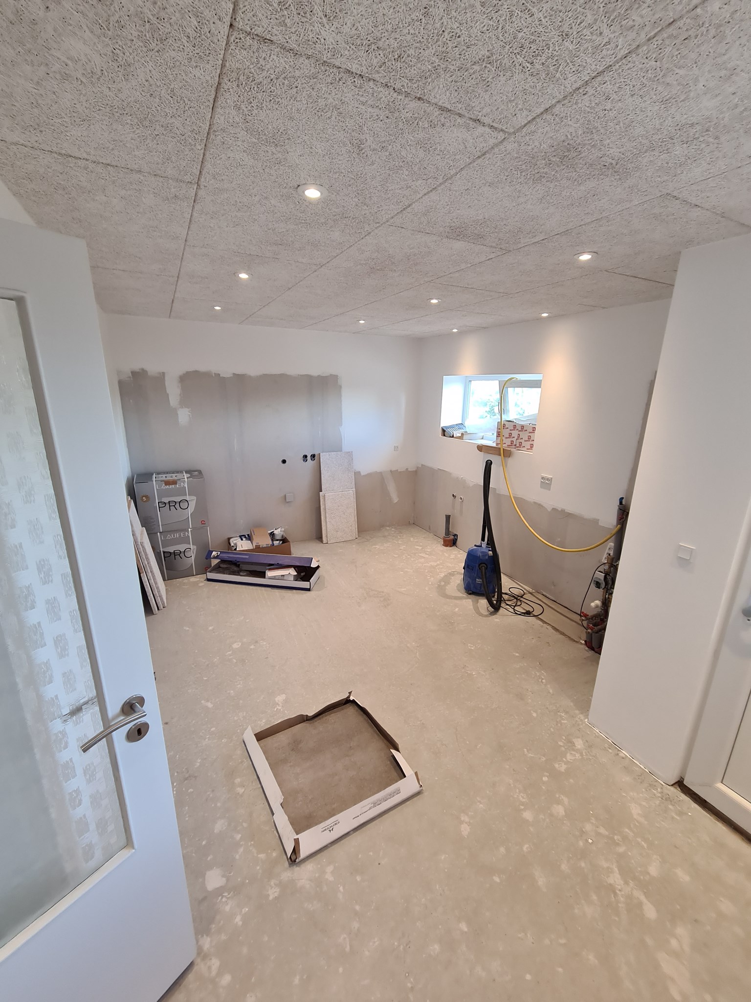

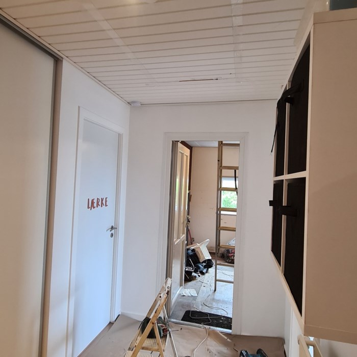

Billede af bryggers, efter jeg har sat spots op. Det giver noget super flot lys!

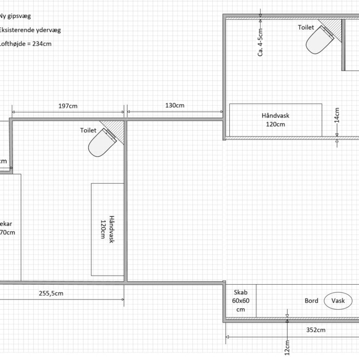

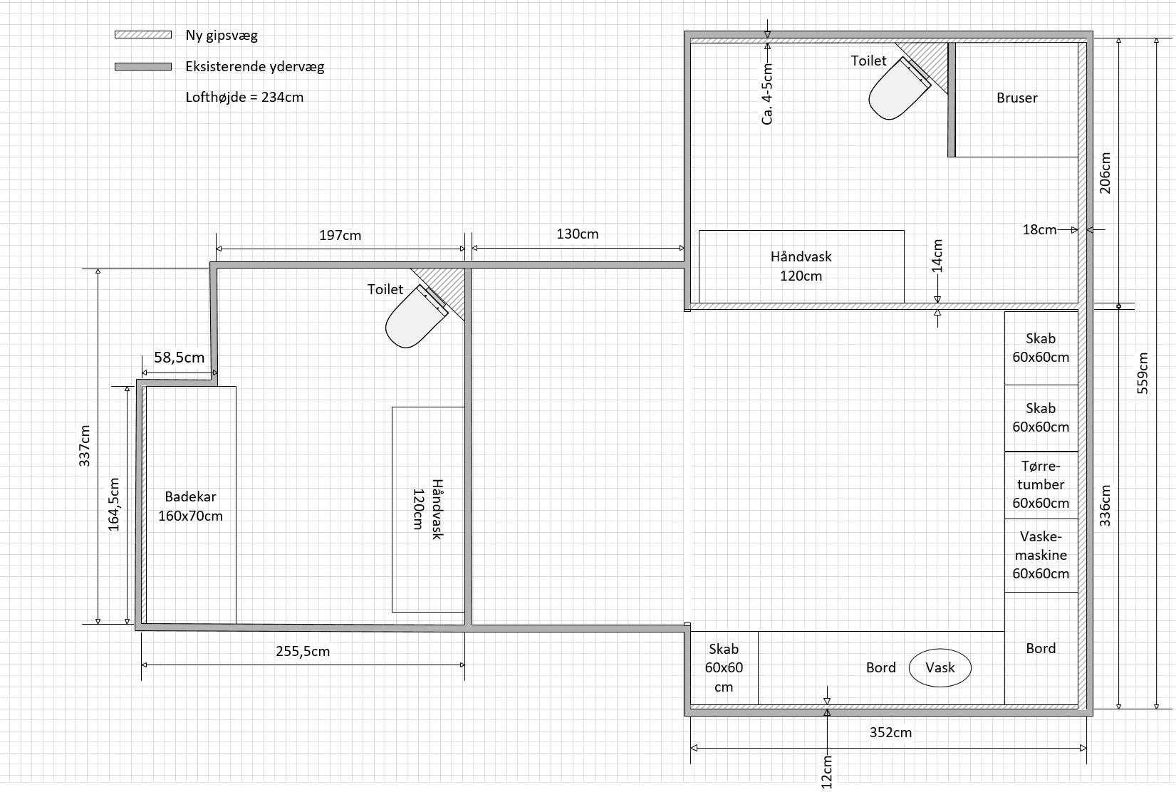

Jeg glemte at sætte billede ind af plantegningen, tegnet i Visio, rigtig fint program, hvis der er nogle der kunne være interesseret i at prøve det

Så mangler vi bare VVS'eren får sat toilet, vandhaner, bruser osv op
Tilføjet 06-10-2022

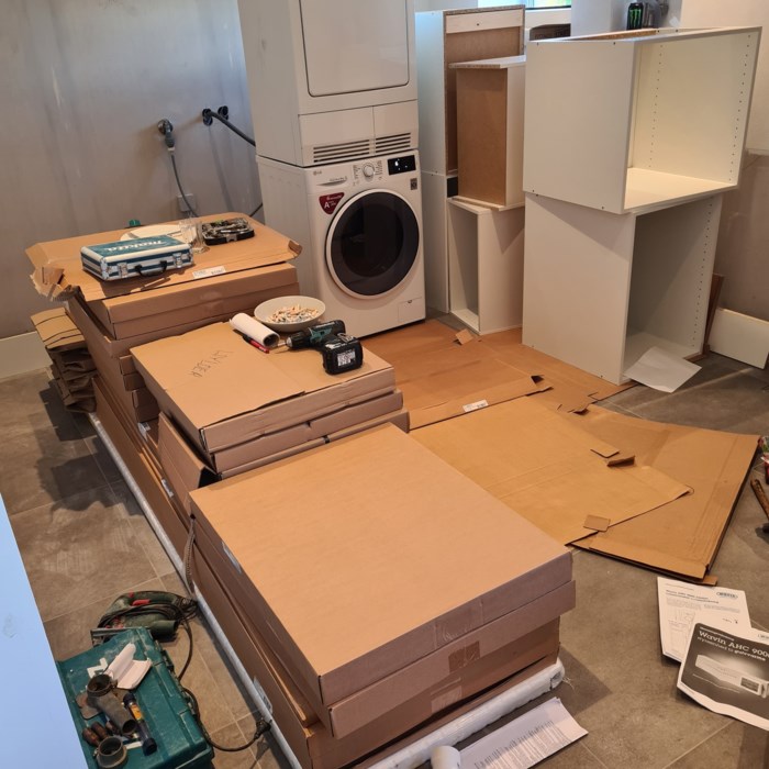

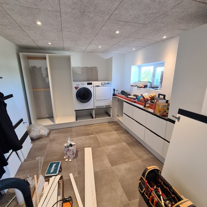

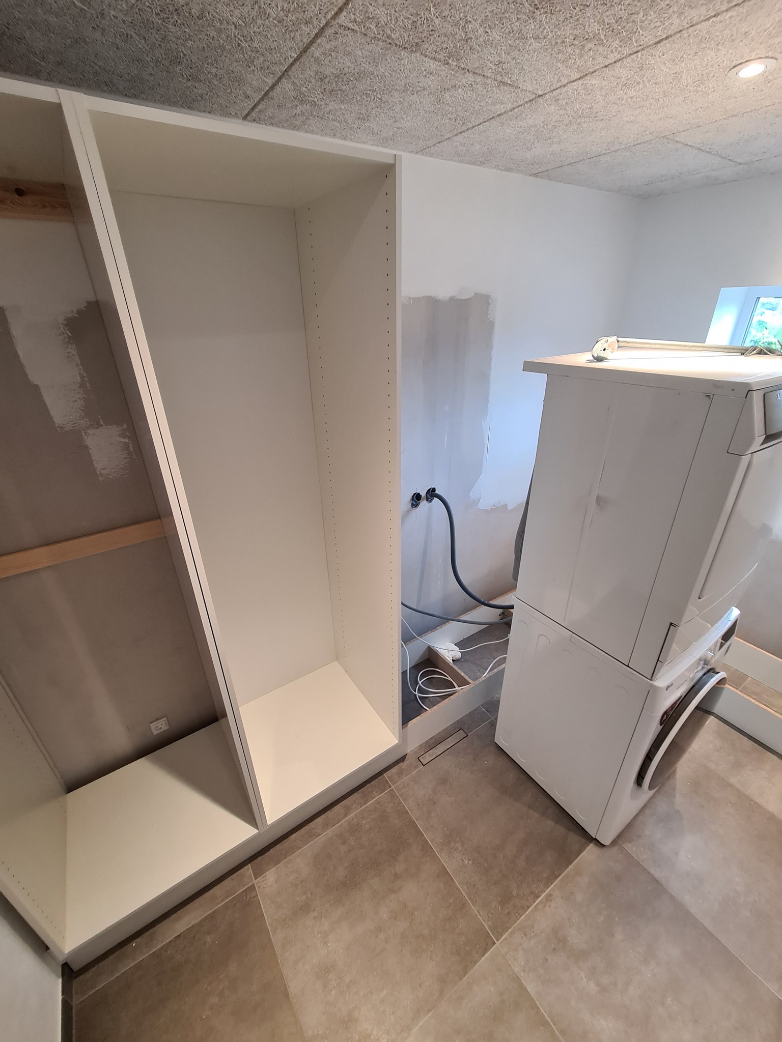

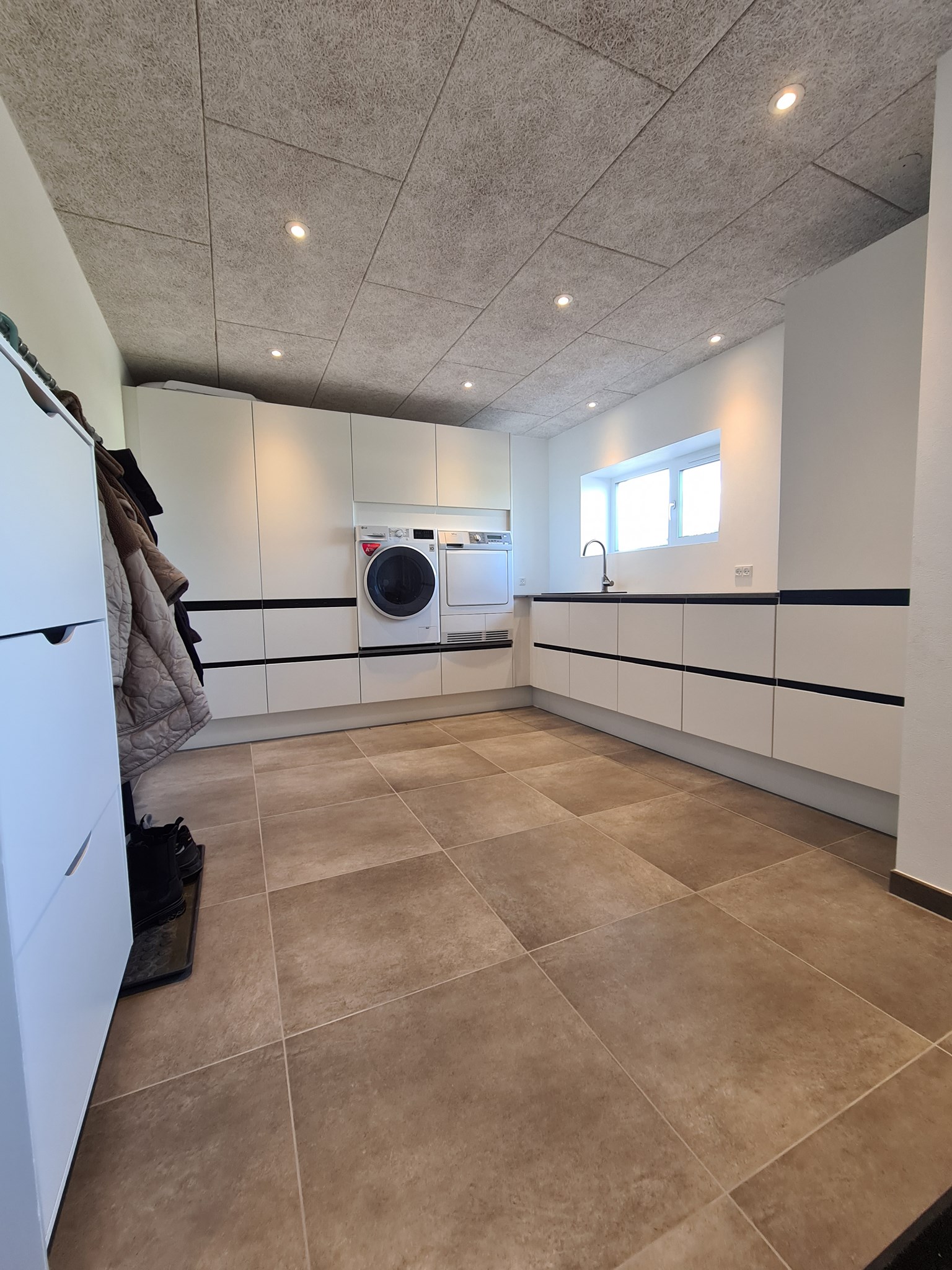

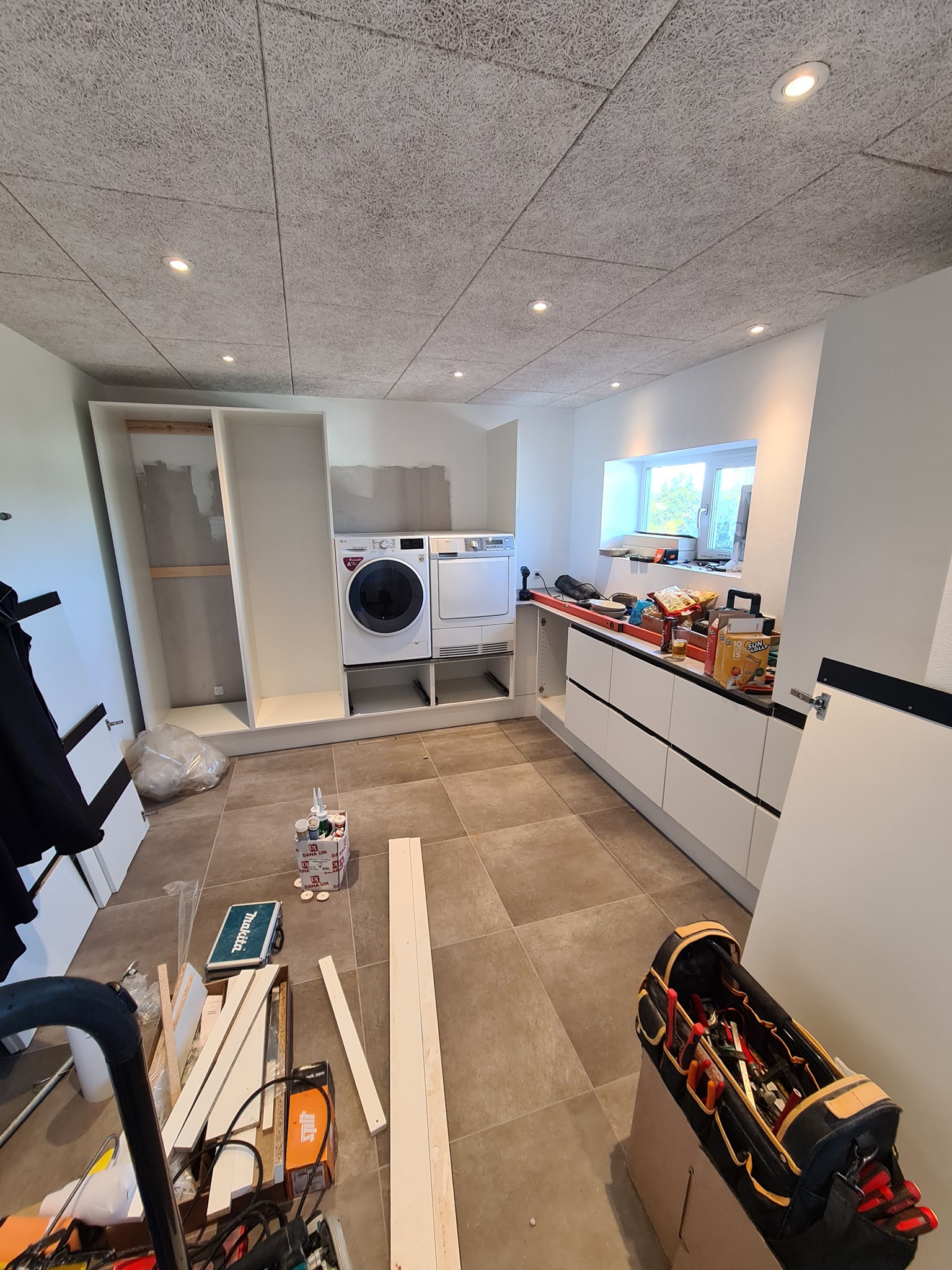

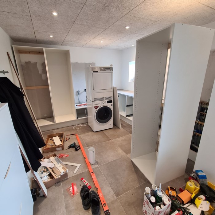

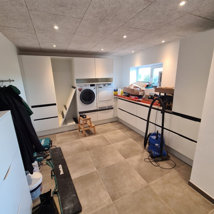

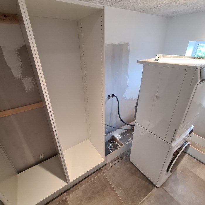

Så skal der samles bryggers!

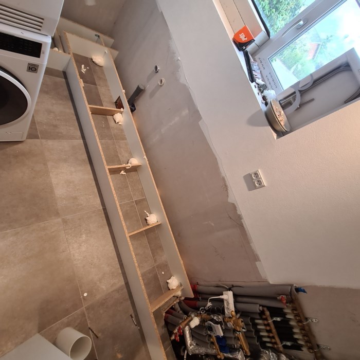

Sokkel

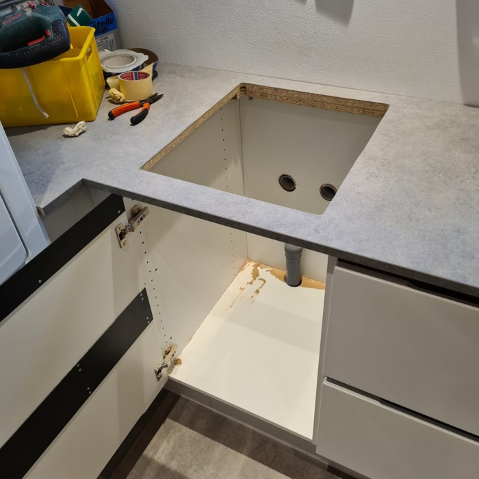

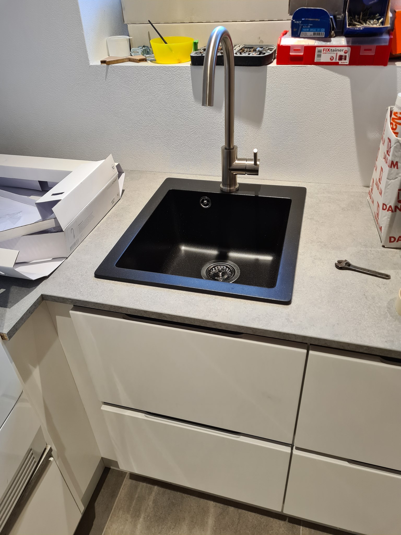

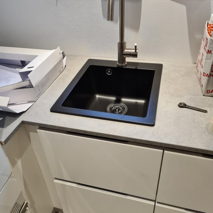

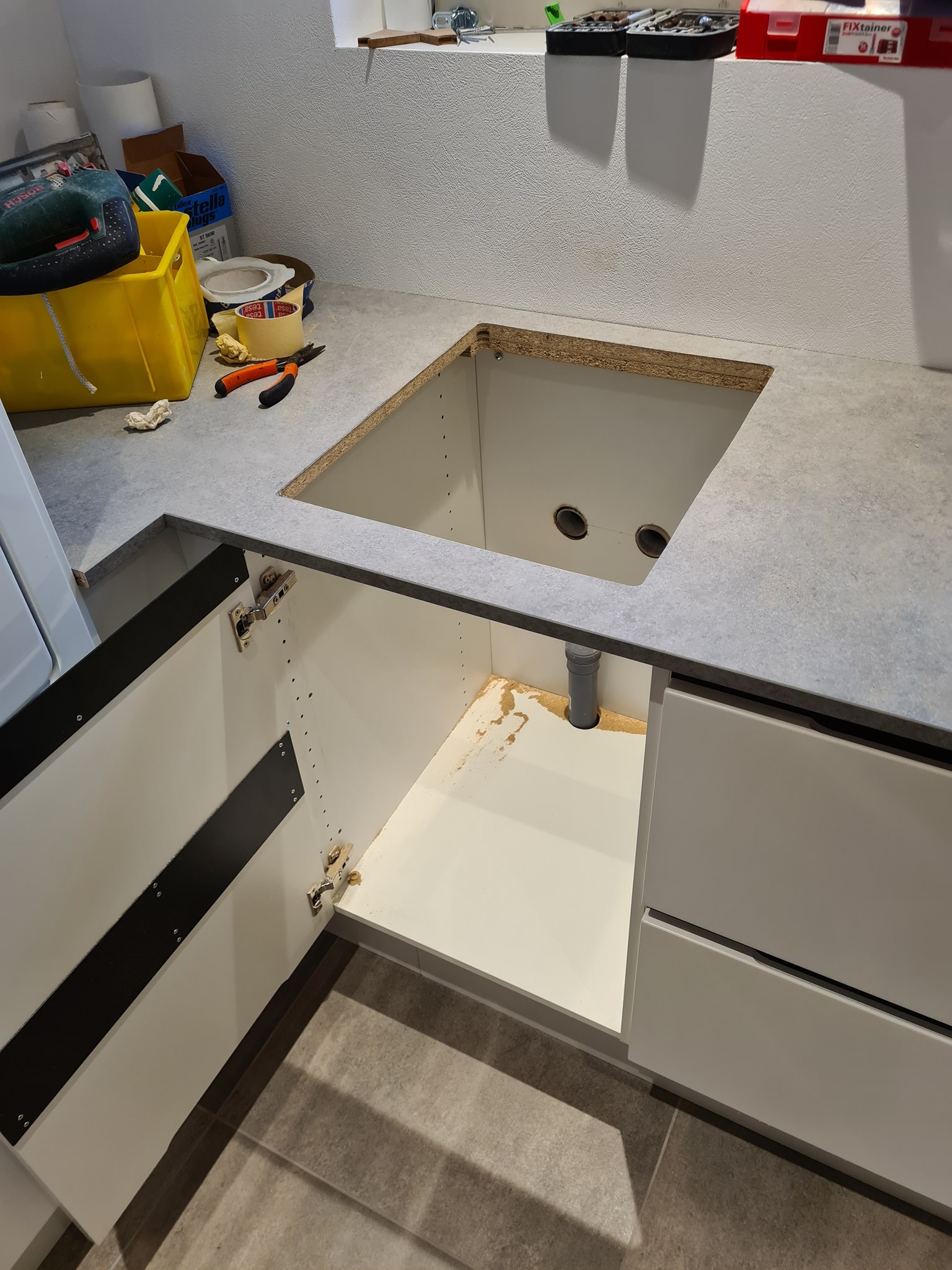

Vask i komposit med en rustfri vandhane

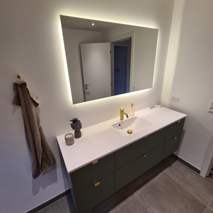

Hvor har du købt badeværelses-underskabet henne?

Det er købt igennem Kitchn. Virkelig fine produkter, til en ok overkommelig pris. 😉

EDIT: Jeg ser nu at der er gulvafløb lige under badekaret! Men har du muret det helt inde og fuget rundt om bunden? :)

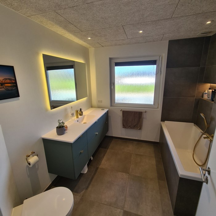

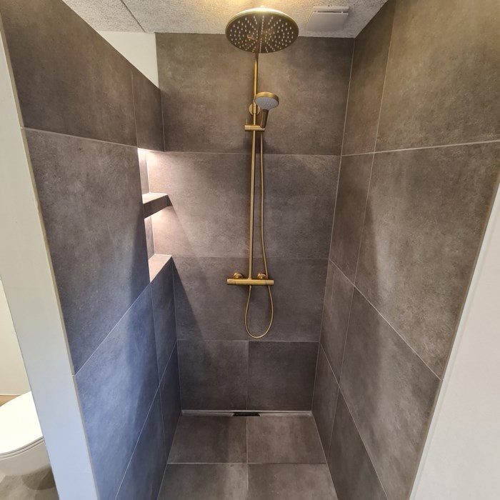

Jeg har et enkelt spørgsmål jeg håber du vil svare på.
Du har lavet 2 badeværelser, og på det badeværelse med badekar, ser jeg ikke et gulvafløb. Jeg står selv i samme situation med et badeværelse med kun badekar, men intet gulvafløb - Kan du bekræfte at du ikke har gulvafløb, eller ser jeg forkert? :)
 Det er korrekt, der lukket helt af. Der er ikke krav om afløb "udenfor" badekarret, hvis det er det du mener? Badområdet er jo i badekarret, så der løber vandet jo ud.
Hoencke skrev den 07-10-2022
LasseTB skrev den 07-10-2022 14:01:43
Hoencke skrev den 07-10-2022 13:44:15
Først og fremmest - rigtig flot arbejde! Det er noget af et arbejde!
 Det var akkurat det jeg fiskede lidt efter. Jeg har bygget et skelet som badekaret skal stå i med afløb som VVS'ern har lavet. Men jeg har ikke et ekstra gulv afløb, som flere efterhånden har sagt til mig er et krav :S
Er du helt 100% sikker på at det ikke forholder sig sådan?
Hvem har fortalt dig det? Altså det er lavet af en autoriseret kloakmester. Men hvis dem du har spurgt, er autoriseret, bliver jeg sgu nok selv lidt i tvivl. 😵
Men jeg skal forresten snakke med ham på mandag, jeg kan lige skrive det ned og spørge ham, og se hvad han siger. Så giver jeg lige en melding tilbage.
Edit: Men så vidt jeg husker, så længe badekaret har overløbssikring, er der ikke et krav om gulvafløb, udenfor badekarområdet...
