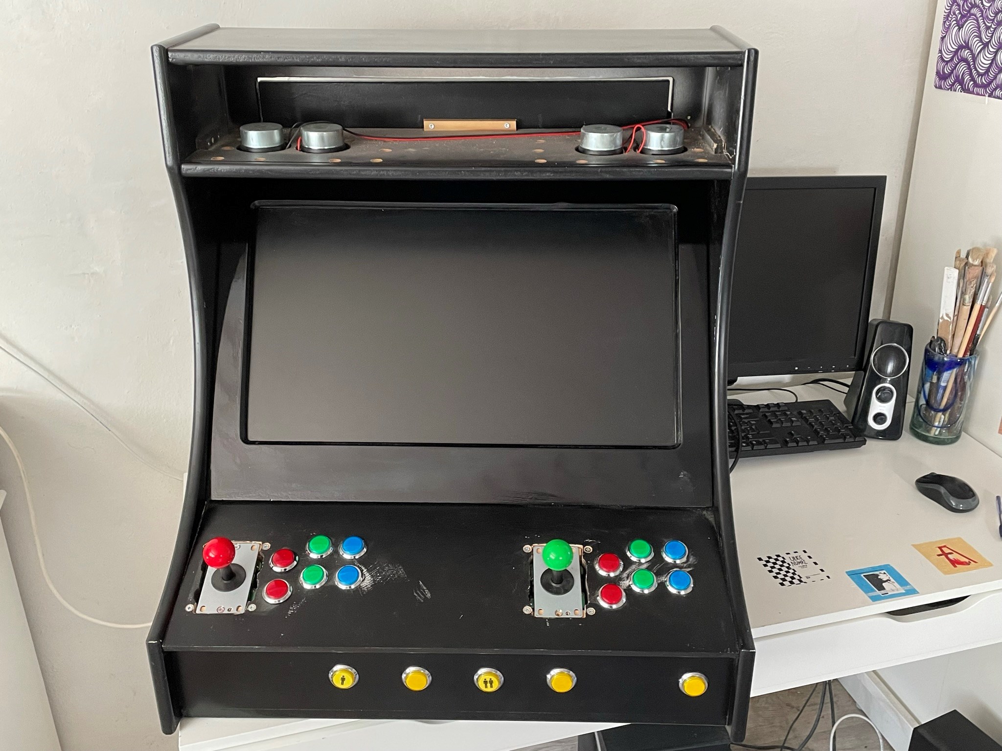

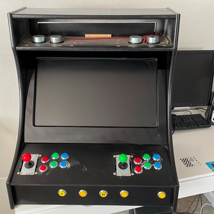

Det startede egentlig med, at jeg lavede en Bartop Arcade maskine for et par år siden (billede 1). Men den var lidt for kedelig. Man kan ikke rigtig tilføje noget spændende. Det vil sige, at jeg lavede egentlig noget, der var lidt anderledes med den, som jeg ikke har set andre lave (det er det jeg lever af). I toppen af Bartop modellen er der altid en Marquee. Inde bag ved denne, havde jeg sat 3 rækker LED der kan programmeres. Normalt ville der sidde et lille lysstofrør i sådan en Arcade. Det jeg hyggede mig lidt med var, hvordan starter sådan nogle lysstofrør op, dette når de er lidt slidte, og hvordan ser de ud efter mange års brug. Det første er at de blinker lidt. Der springer faktisk en energi inde i røret, det starter med at lyse lidt kraftigere ved blink på midten af røret. Dette programmerede jeg, dog er alle 3 "rør" ikke ens i opstart. Det ene blinkede lidt ekstra, "har lidt start vanskeligheder". Karakteristisk er når de bliver lidt slidt, bliver de lilla i enderne. Det programmerede jeg også. Men så stoppede jeg med det projekt. Så fandt jeg ud af i vinter 2022, at en ny type maskine er ved at vinde frem. Man har sat en 16:9 skærm på højkant. Nu bliver det hele mere fleksibelt. Spillenes Marquee skifter til den originale hver gang man skifter spil. Det har taget noget tid med lenialen, overfræseren og skinnesaven og ikke mindst malerarbejde. Det er ikke færdigt endnu. Det der tog længst tid var at lave skuffen til keyboard USB-stik og forstærker. Jeg skal nok ligge flere billeder op.

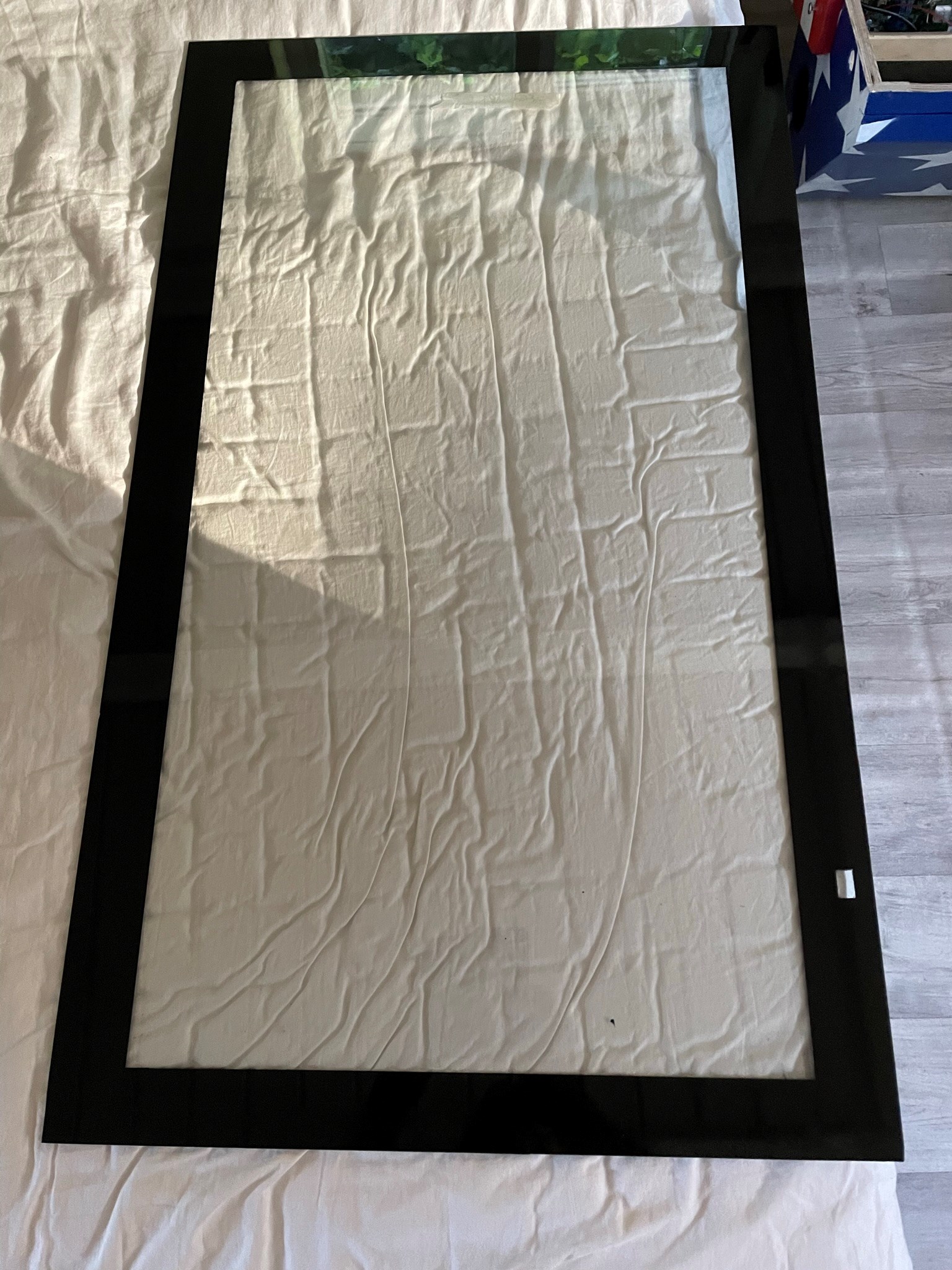

6 mm. glas til at dække skærm. Noget jeg skar af nogle gamle forsats vinduer jeg har fået. Ikke så nemt at skære i 60 år gammelt glas. 3 m2 gik der til.

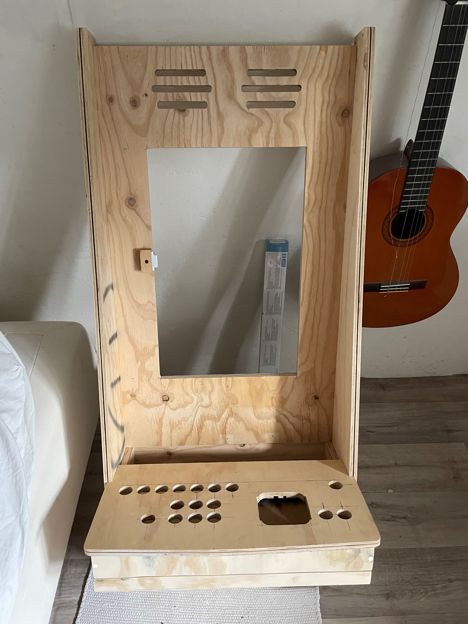

Arcade maskine

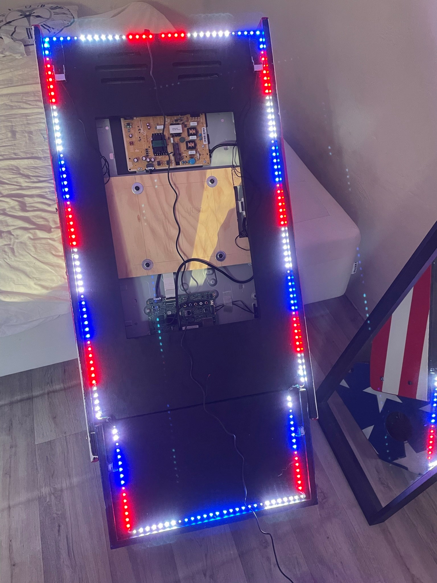

Den første jeg byggede, som er lidt for kedelig, den mangler lidt.

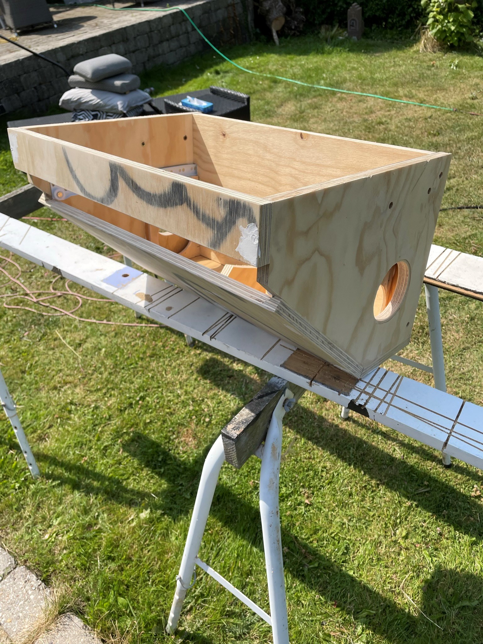

Arcade maskine

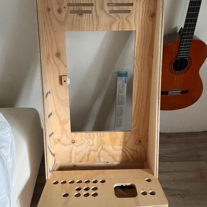

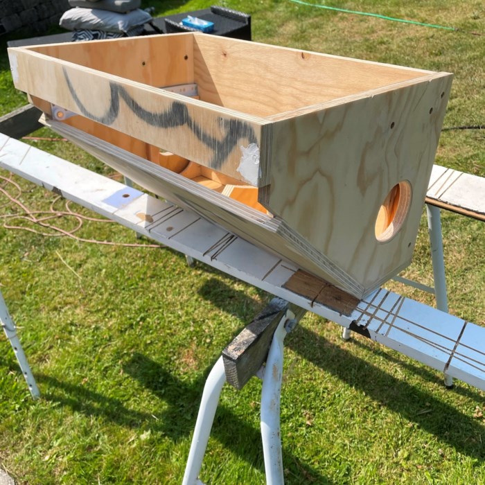

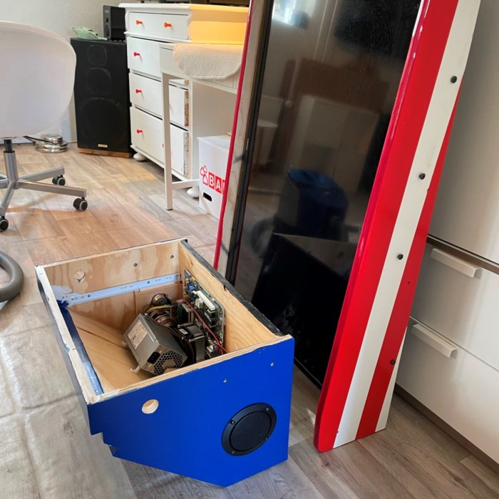

Nederst del, maskinrummet.

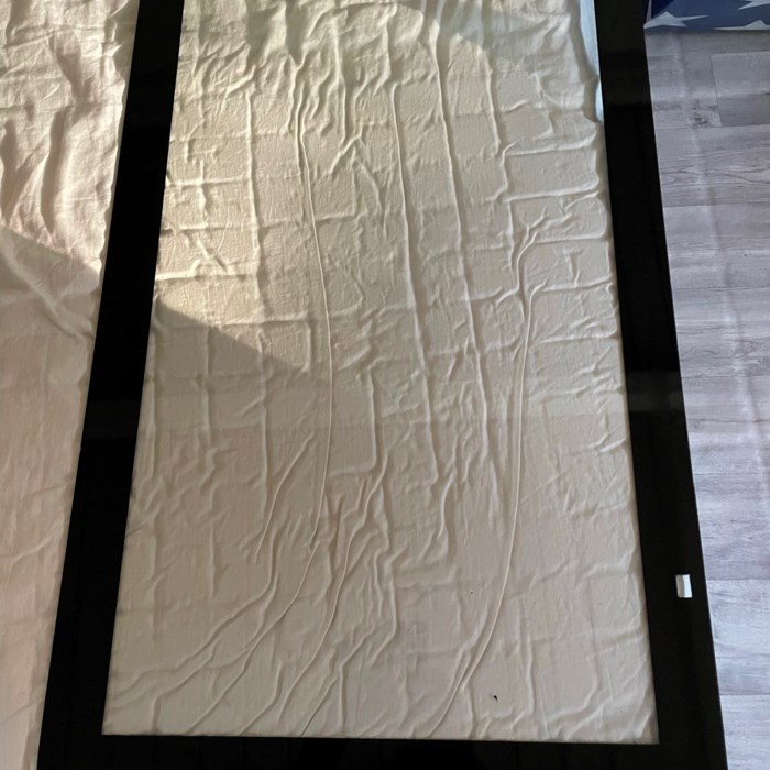

Arcade maskine
Arcade maskine

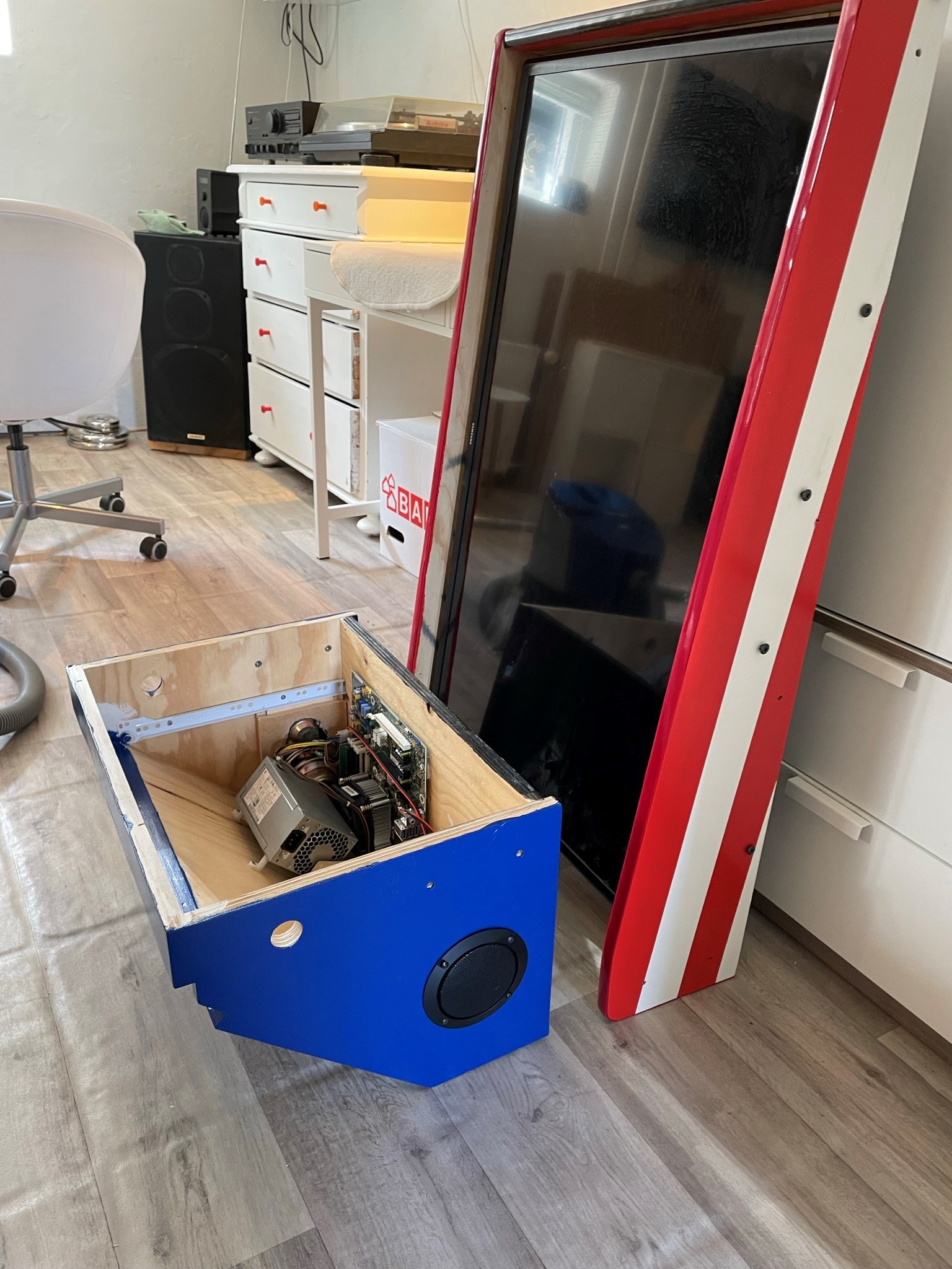

Lidt af maskinrummet

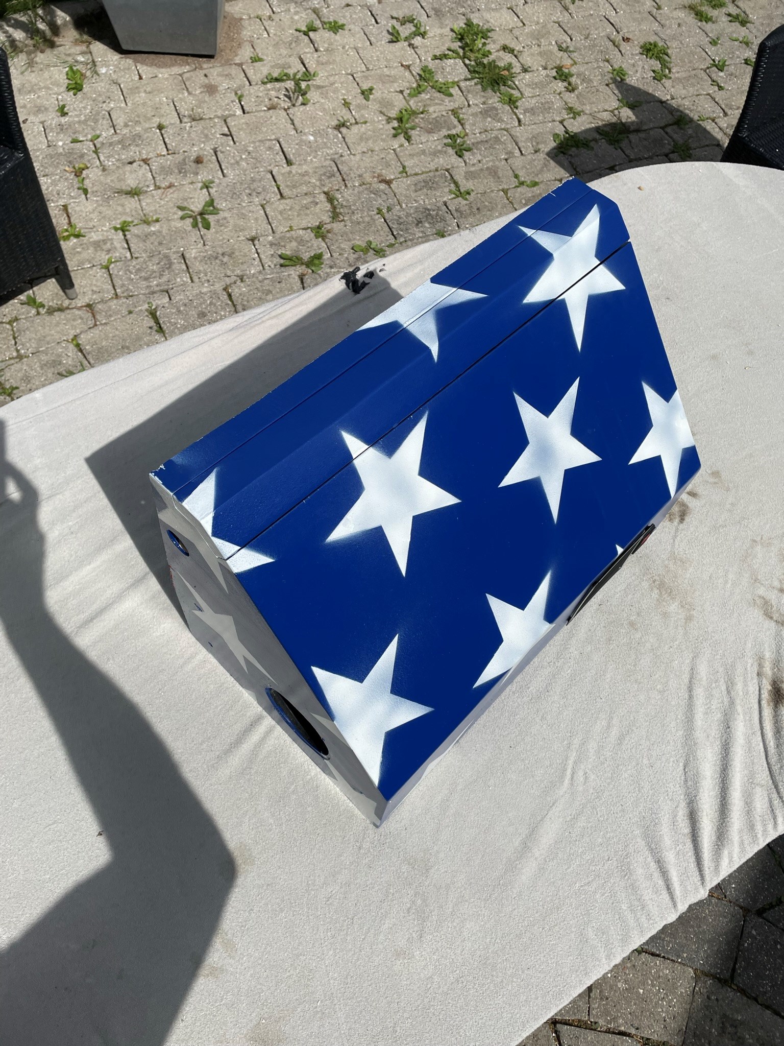

Arcade maskine

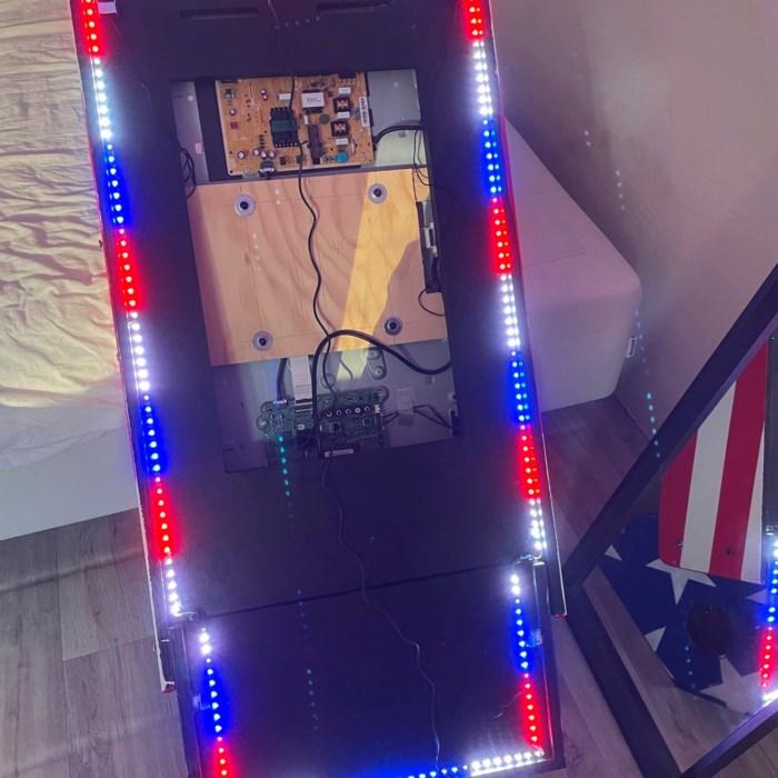

Arcade maskine
Løbende LED lys der laver lidt effekt på væggen. Det skal jeg nok blive træt af.

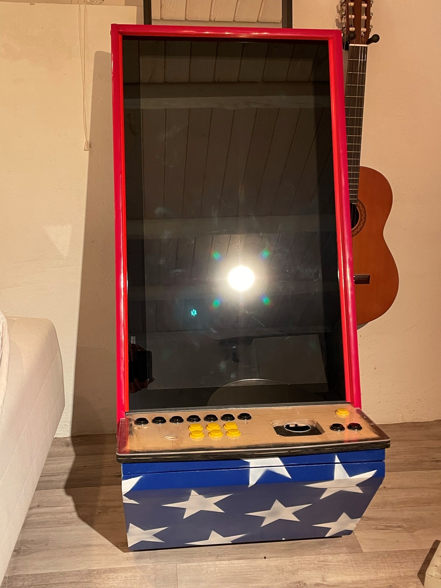

Arcade maskine

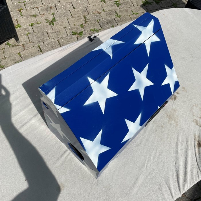

Maskeret kanter på frontglasset. Spraymalet 3 gange.
Arcade maskine

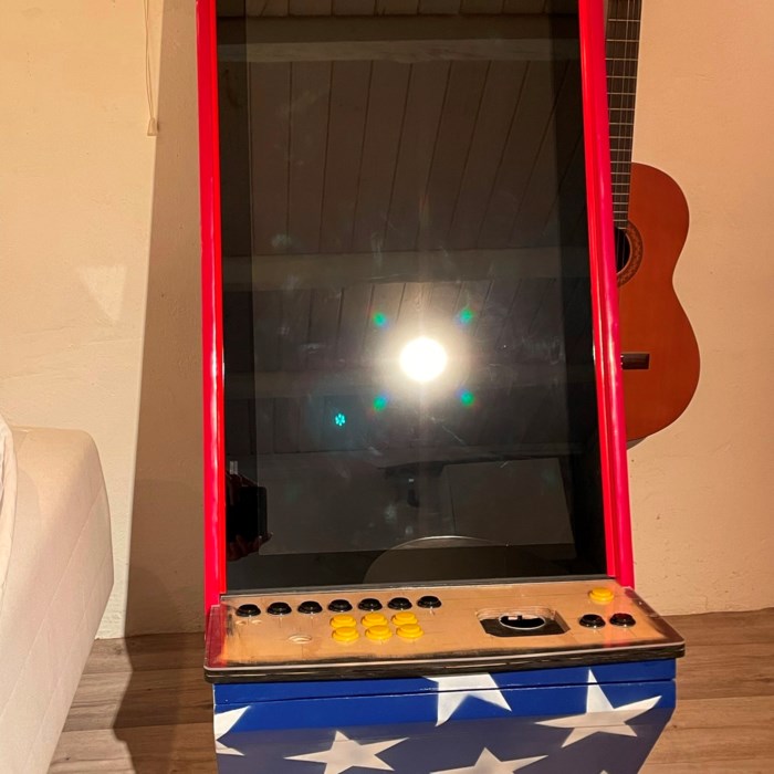

Mangler stadig lidt
