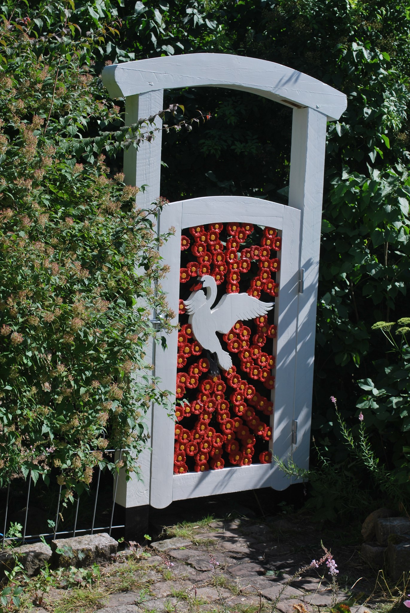

Forhaven er under total omlægning, og da jeg meget snart skal være morfar var det nok klogest allerede nu at monterer en havelåge foran trappen der fører direkte ned til søen.
Da trappen fører ned til søen, lå det lige til højrebenet at motivet skulle være en svane der letter. Da jeg også her en svaghed for Art Nouveau lå det også lige til højrebenet, at svanen skulle holdes på plads af blomster udskåret som fladsnit hvor inspirationen var de nye roser af sorten Rose de Rescht der nu med duft og farve dominerer forhaven hele sommeren.

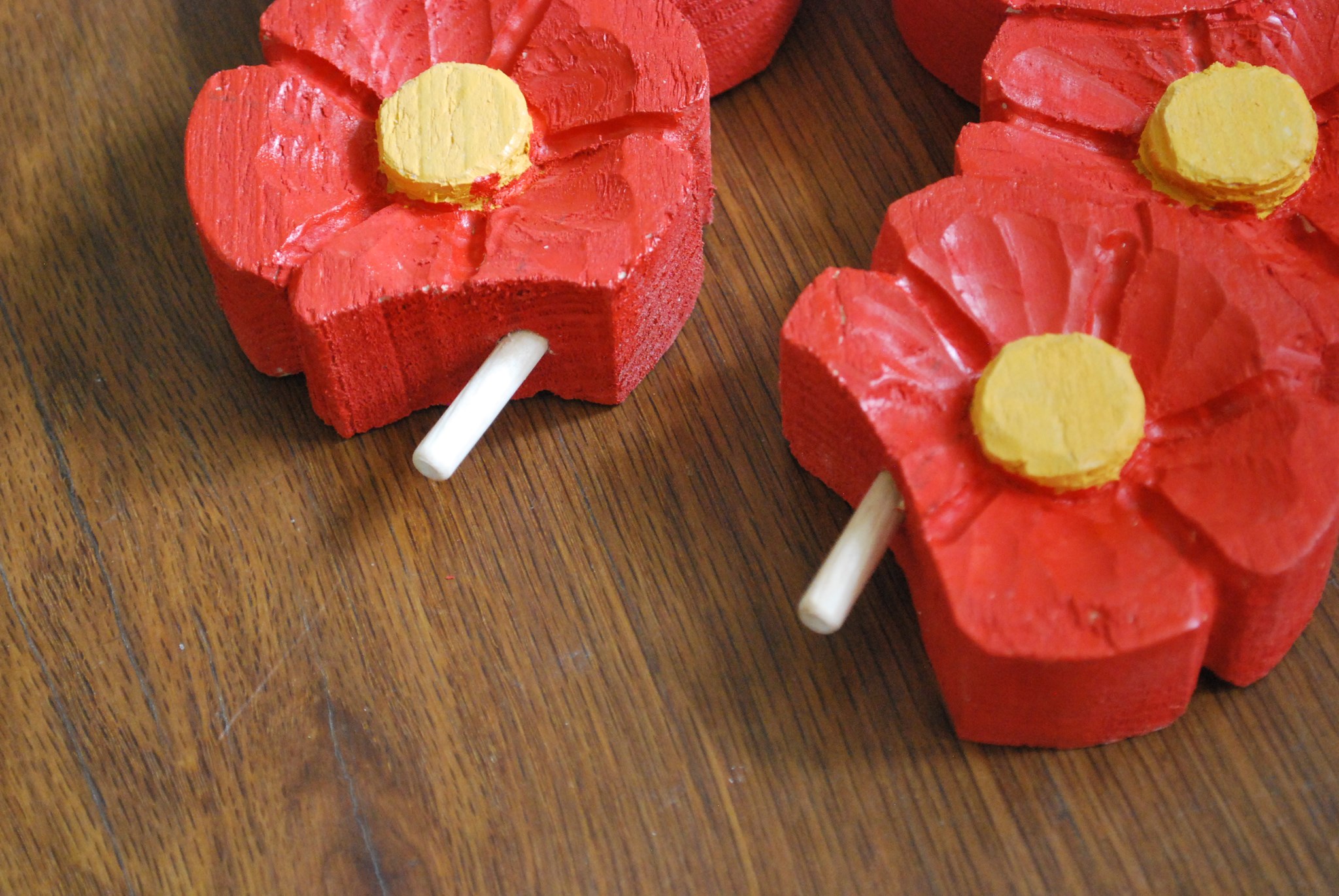

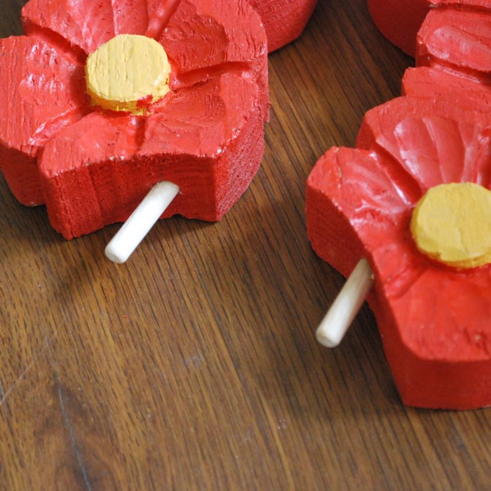

Indbyrdes skulle blomsterne holdes på plads med tappe, og hullerne skulle bores med mindst 1/10 mm nøjagtighed - ellers bliver det hurtigt noget rod.
Motivet er ens både for og bag.

Tappe

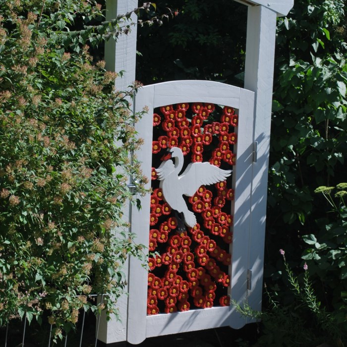

Færdig havelåge

Der er brugt planskåret fyr hvor marvsiden skiftevis vender modsat. Det bevirker at træet ikke udvider sig i bredden, men bugter sig en smule som årstiderne skifter.
For at træet ikke bugter sig for meget, er dyvlerne placeret som stabiliserende støtte for nabo blomsterne.
Hele molevitten har fået GORI farveløs grunder inden maling med GORI heldækkende træbeskyttelse.
Første lag GORI træbeskyttelse gør det lettere at slibe grater og ujævnheder - det er på dette stadie jeg er nu - efterfølgende lag danner nærmest en gummihud der er besværlig at slibe, men er meget elastisk når træet skiftevis skrumper og udvider sig.
Kringelkrogene er malet med en piberenser.
Dyvlerne er af bøg, hvor åreretningen står på tværs af fyrre træets åreretning for at forhindre blomsterne sprækker når fugtigheden er højest.

Bortset fra det, så skrider arbejdet frem. Lige nu er jeg på dette stadie:

Hullerne til dyvlerne er boret med stramt mål (1/10 mm nøjagtighed), og dyvlerne er let rillet, så limen fordeler sig jævnt på fladerne. Den konstruktion har jeg erfaring med er helt vandtæt.
Hullerne er boret med en almindelig Bosch håndholdt boremaskine. Blomsterne er spændt vandret op, og boremaskinen hviler i en slæde der også er konstrueret helt vandret. Længden blev tegnet nøjagtigt op på blomsterne, og så var resten stort set som at sigte med en riffel.
Fidusen beviste, at de mange timer på skydebanen ikke var helt spildt.
De spidse vinkler blev markeret med en roterende graver nål inden der blev boret, så hullerne stadig var med 1/10 mm nøjagtighed.
Det er samtidig vigtigt at årene på trædyvlerne tværstilles i forhold til blomsterne, så den skiftende fugtighed får dyvlerne til at presse træets åre i blomsternes længderetning. Derved modvirkes sprækkedannelse i blomsterne som i praksis er indgang til alle dårligdomme.
