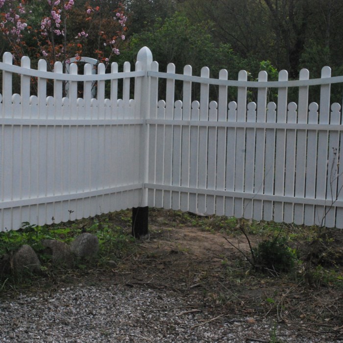

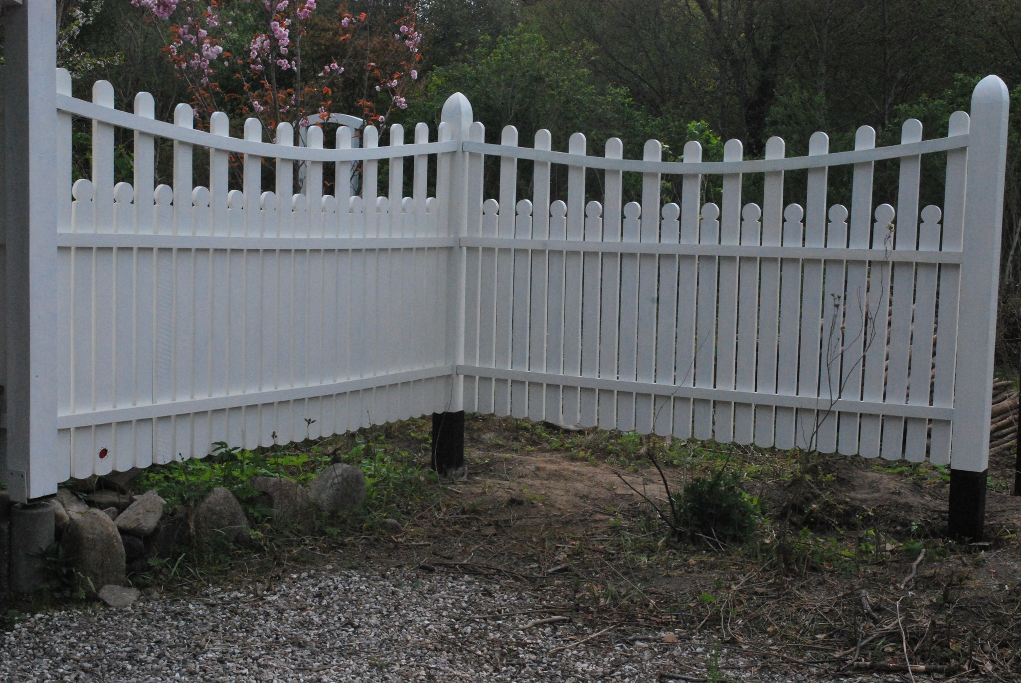

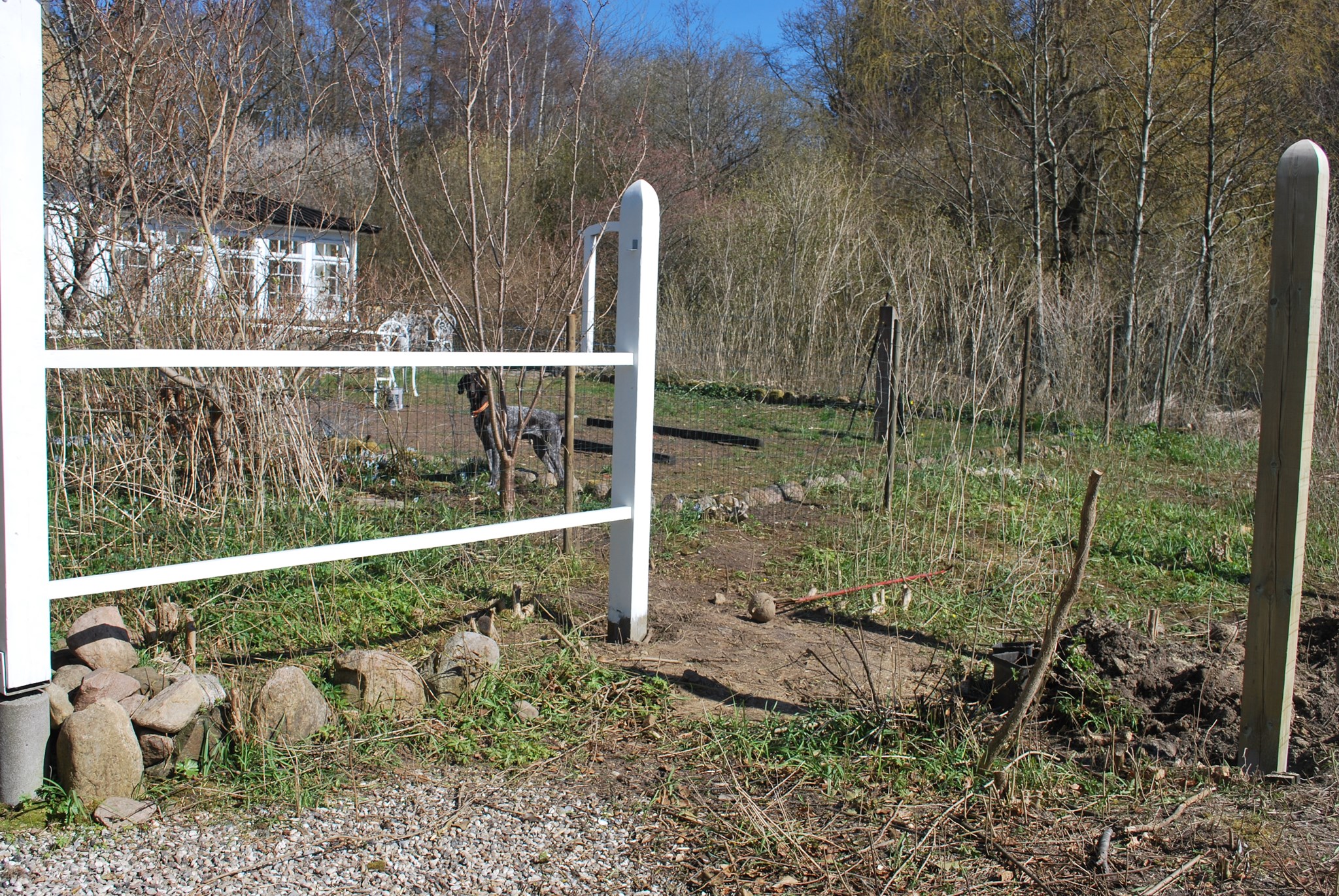

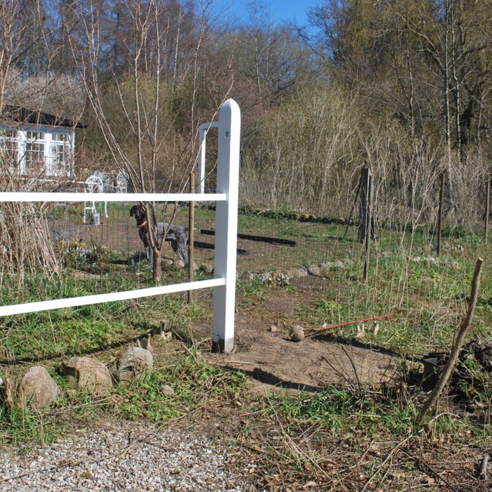

Forhaven skal renoveres totalt. Første step var at forlænge plankeværket så indkig blev reduceret.
Det meste er ryddet og nye planter til uklippet hæk/læhegn er bestilt. Det er et ufravigeligt krav at alt hvad der blomster skal være til gavn for de nektarsøgende insekter.
Det første folk lægger mærket til når de går gennem havelågen om sommeren, er at alle træer, buske og stauder dufter. Det krav bliver der ikke svækket på efter renoveringen.

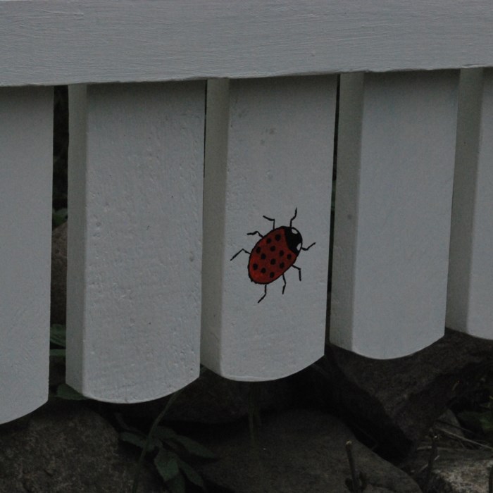

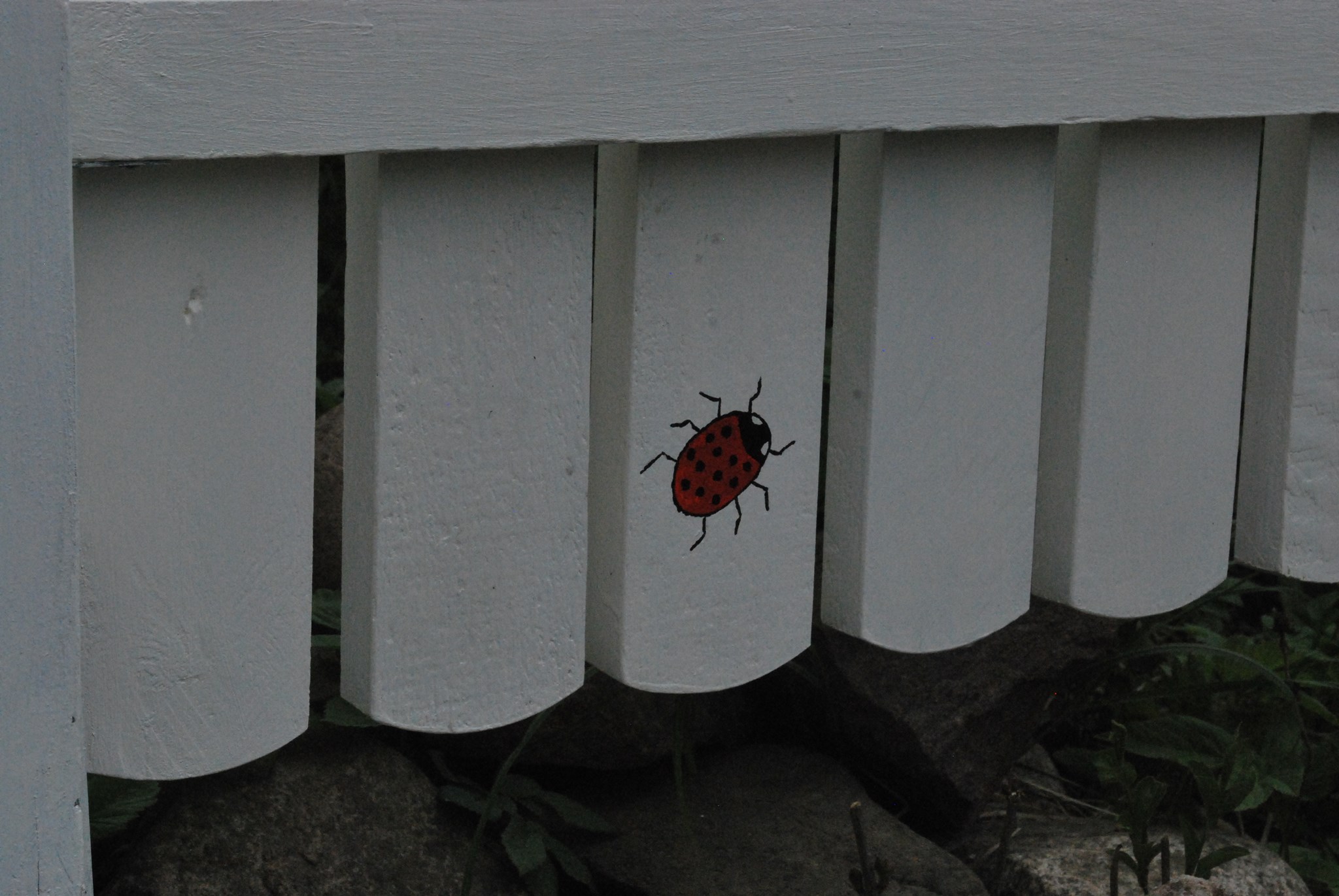

Bent Andersen skrev den 10-05-2022
Fint at du har lavet plads til pindsvin under plankeværket.
Rantzau skrev den 10-05-2022
Der kommer en række sten under plankeværket for at holde hunden inde.
Apropos pindsvin. Det har været nødvendigt at opsætte stormasket dyrehegn andre steder for at holde hunden væk fra pindsvinene, med pindsvinene kan nemt komme gennem hegnet.

PinkHenrik skrev den 11-05-2022
Hvordan har du lavet de "buer" på toppen af hegnet, hvor de lodrette "brætter" er monteret på ?
Rantzau skrev den 11-05-2022
De er savet med en stiksav efter en skabelon. Det sidste unøjagtigheder er pudset efter med båndpudseren.
