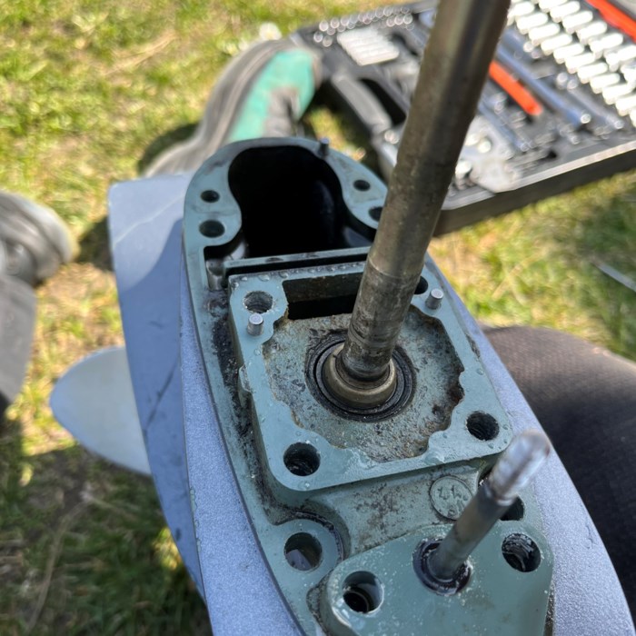

Yamaha vmax 9.9/15 hk
Der kommer ikke vand til impellerne og de er også skiftet

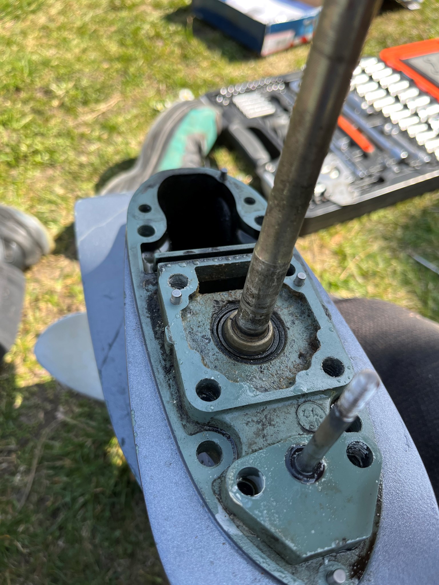

Bådmotor kommer ikke vand...
Der kommer ikke vand op i det her rum?
je_ns skrev den 10-05-2022
hej og velkommen på fora
Der er flere muligheder.
Men først har du båden i vandet, eller prøver du den i vandtønde, eller med "øreklapper" ?
Det kan somme tider knibe med at motoren giver vand med øreklapper..
Har du den i en tønde skal vandet stå højere end den plade der er over propellen, gerne min 10 cm. (vandpumpen er ikke selvansugende)
Andre fejlmuligheder, impreller sidder ikke fast på aksel, kølerør op til motor sidder ikke rigtig på vandpumpen, vandindtag blokeret, stoppede kanaler i motor, endelig kan det være slange/dyse til kontrolstråle der er stoppet.
