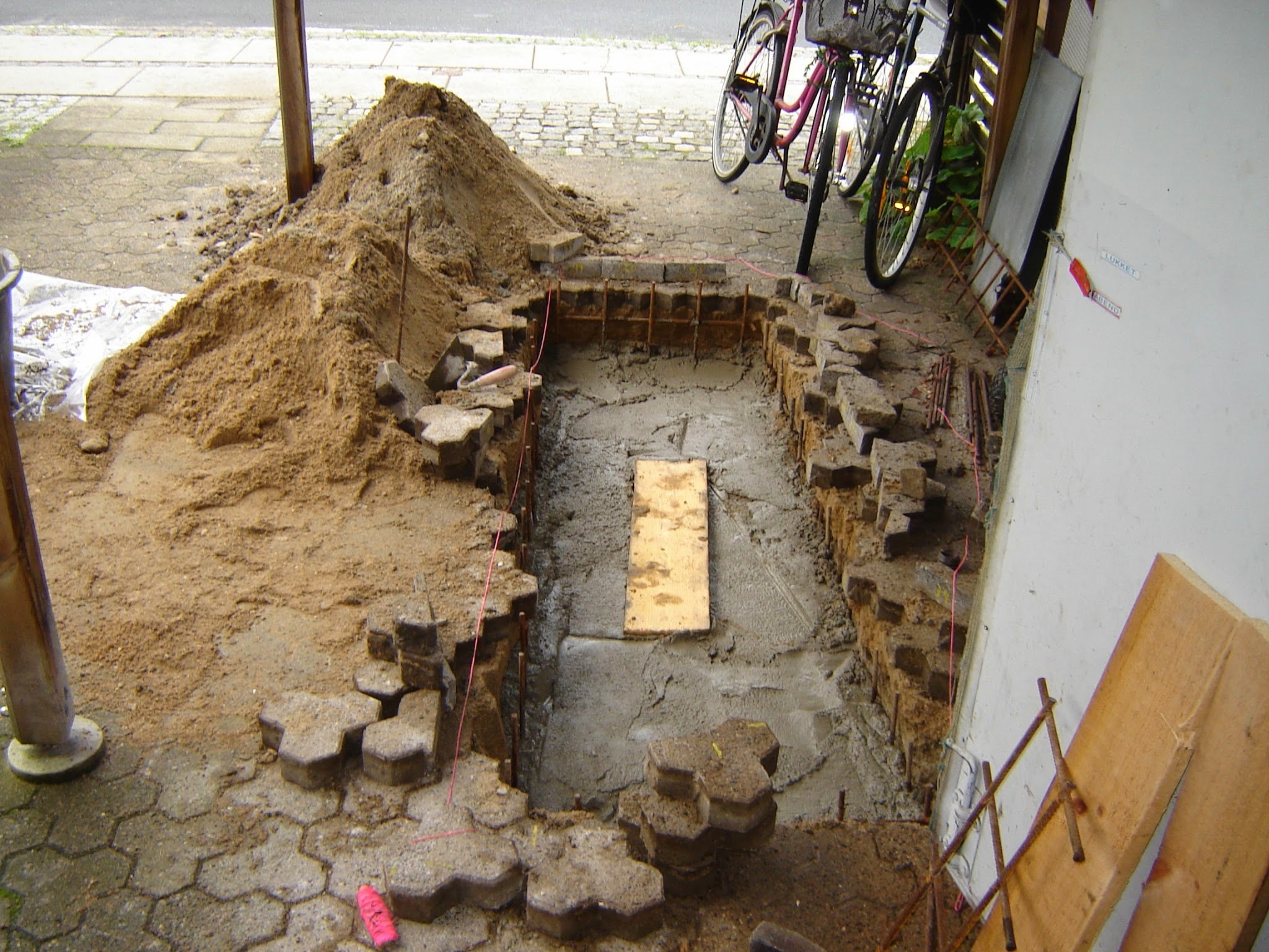

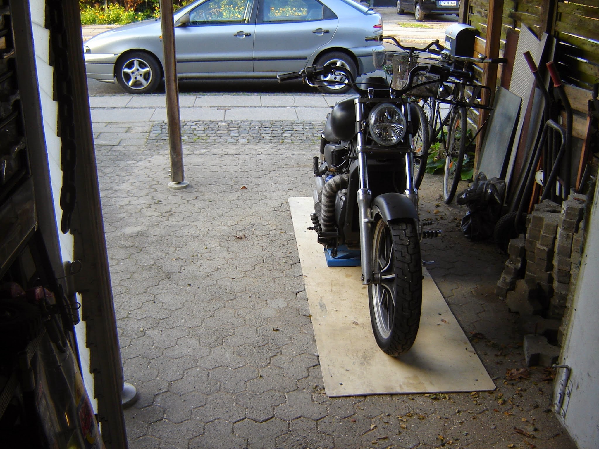

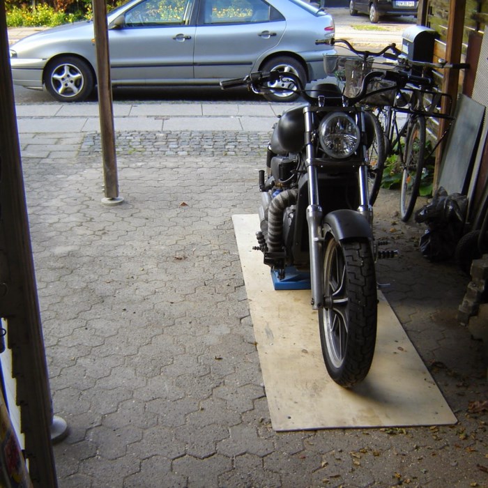

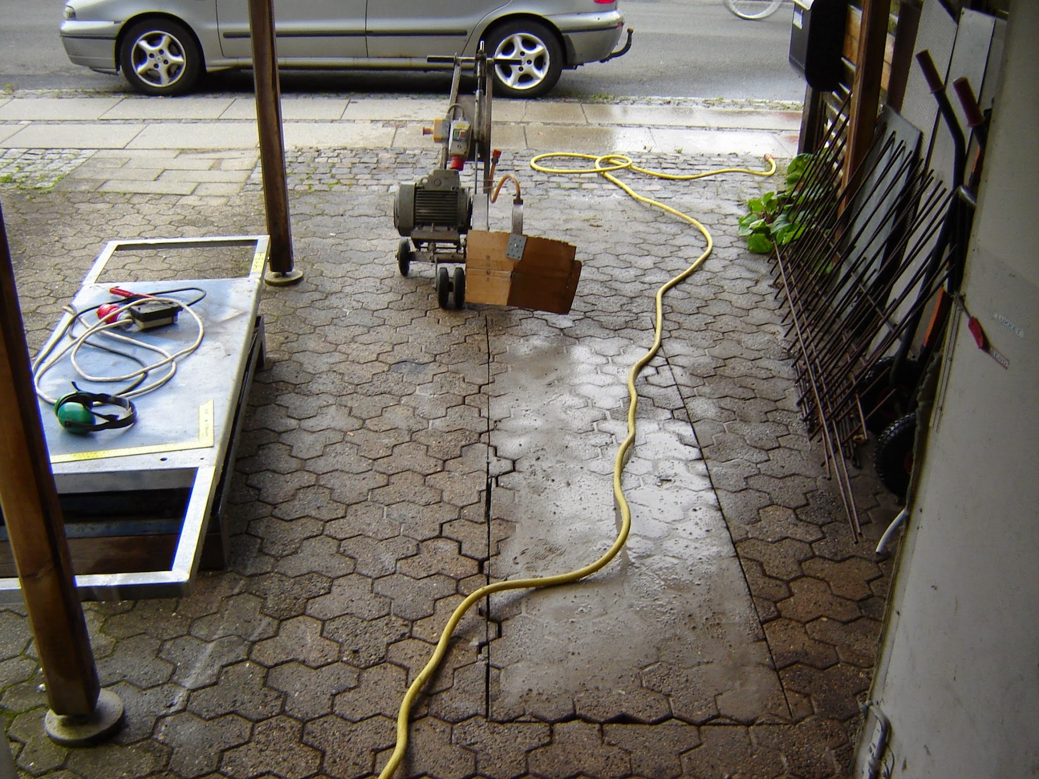

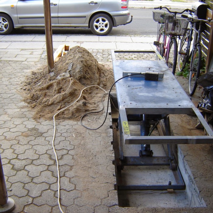

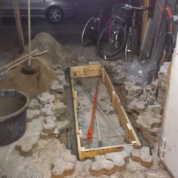

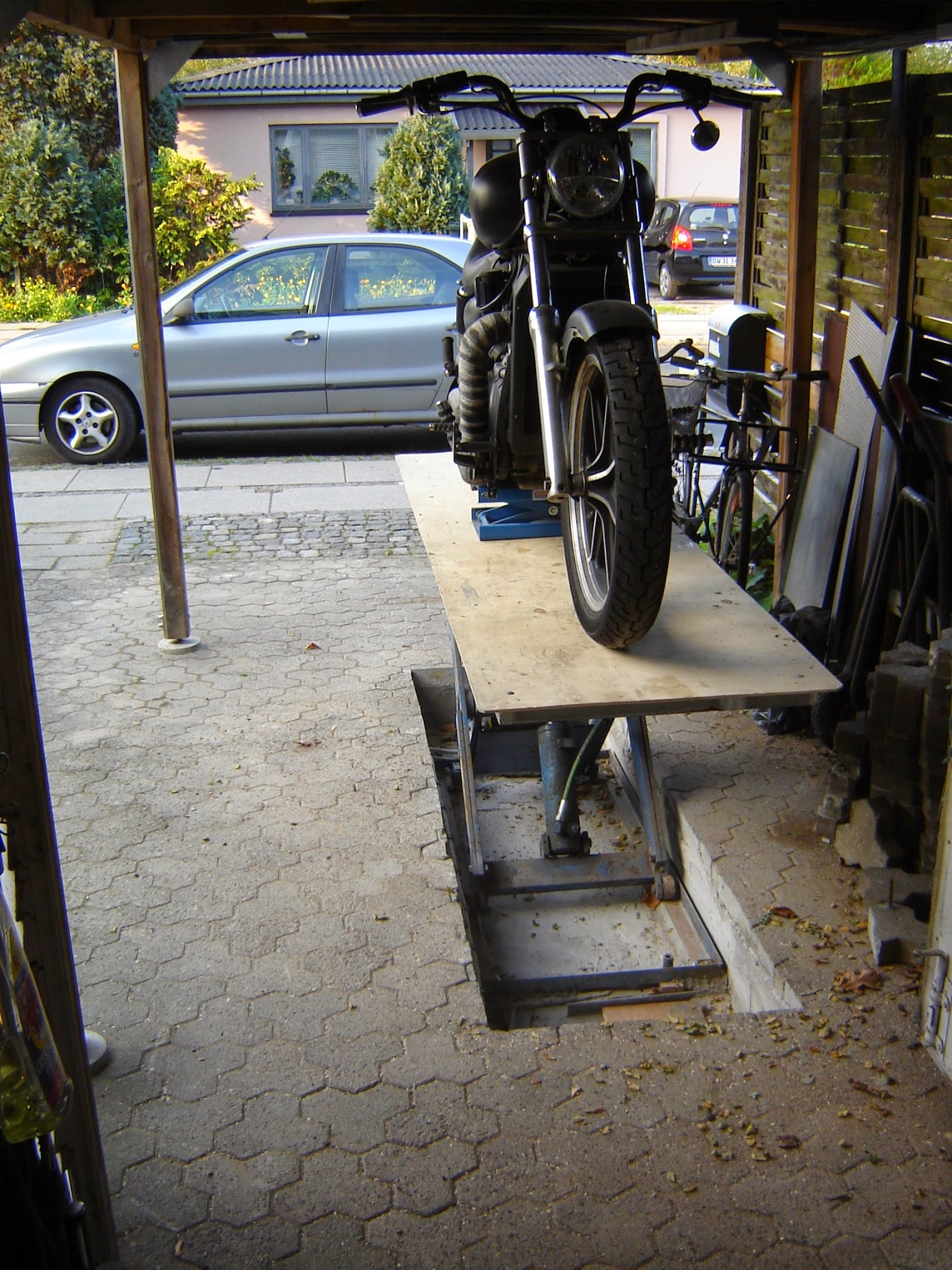

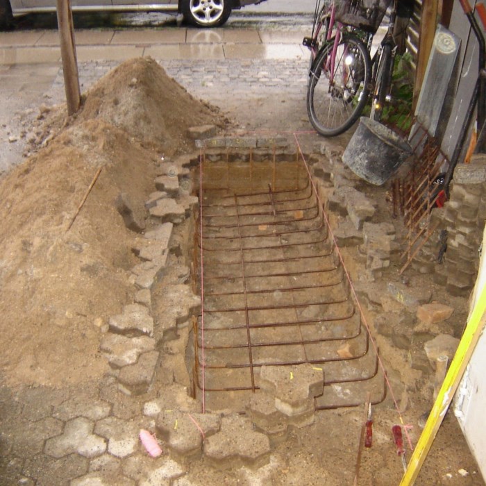

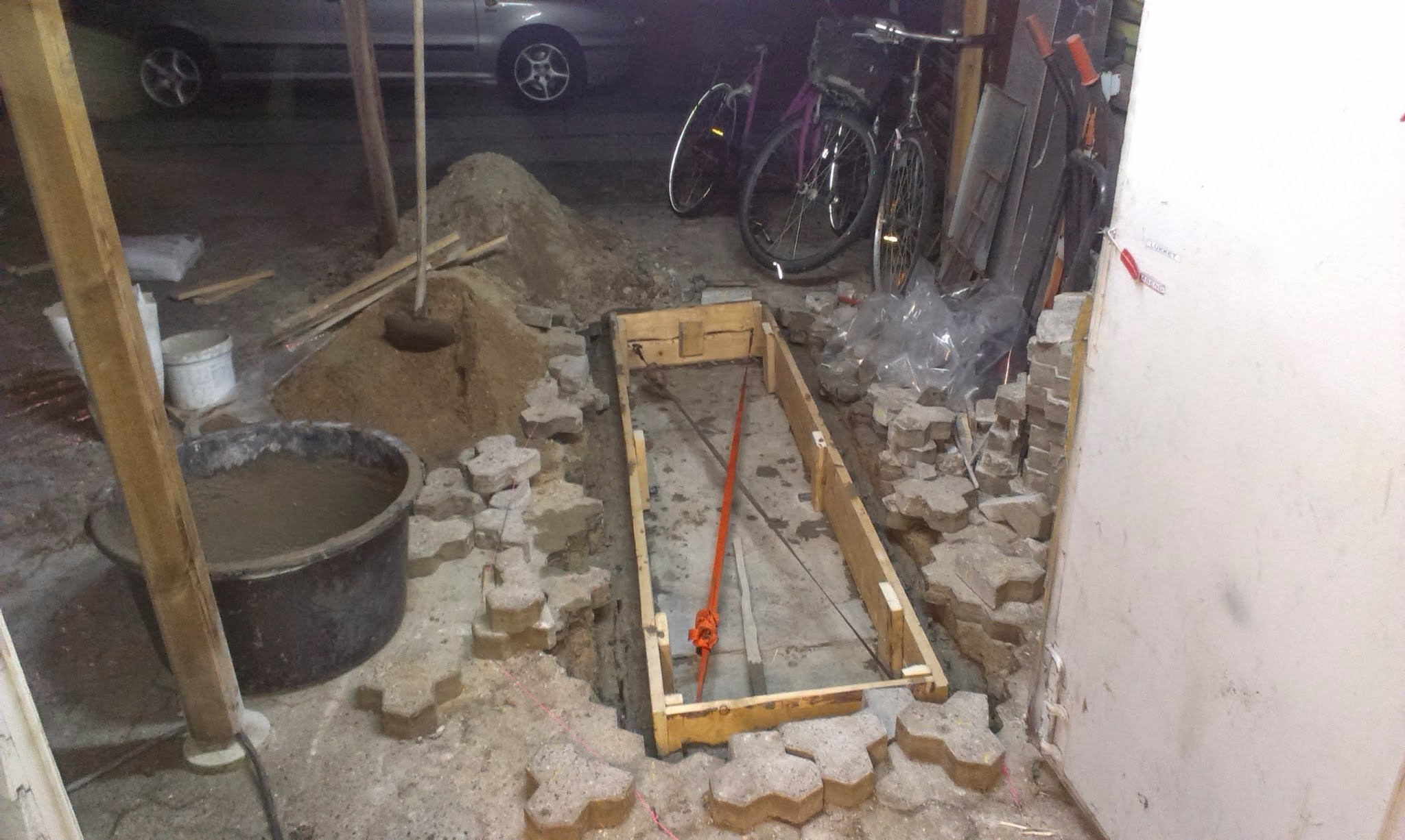

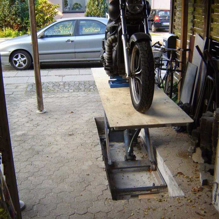

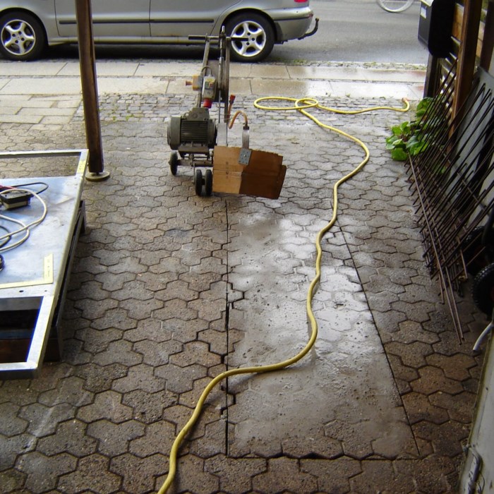

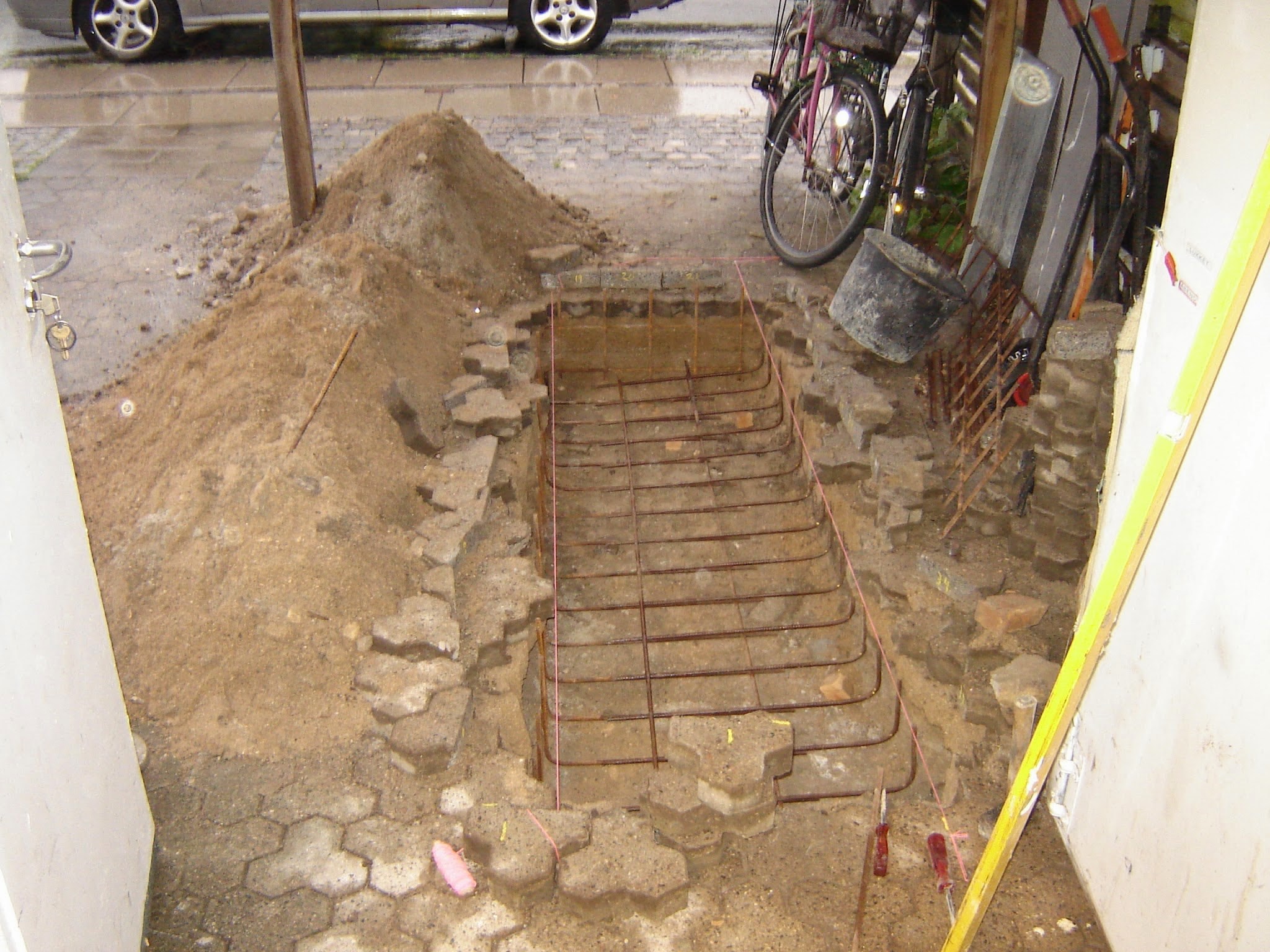

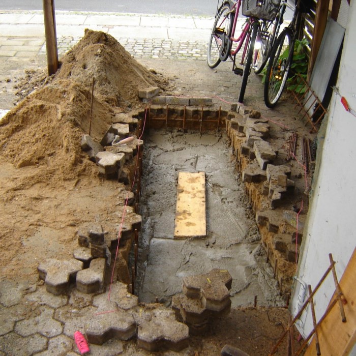

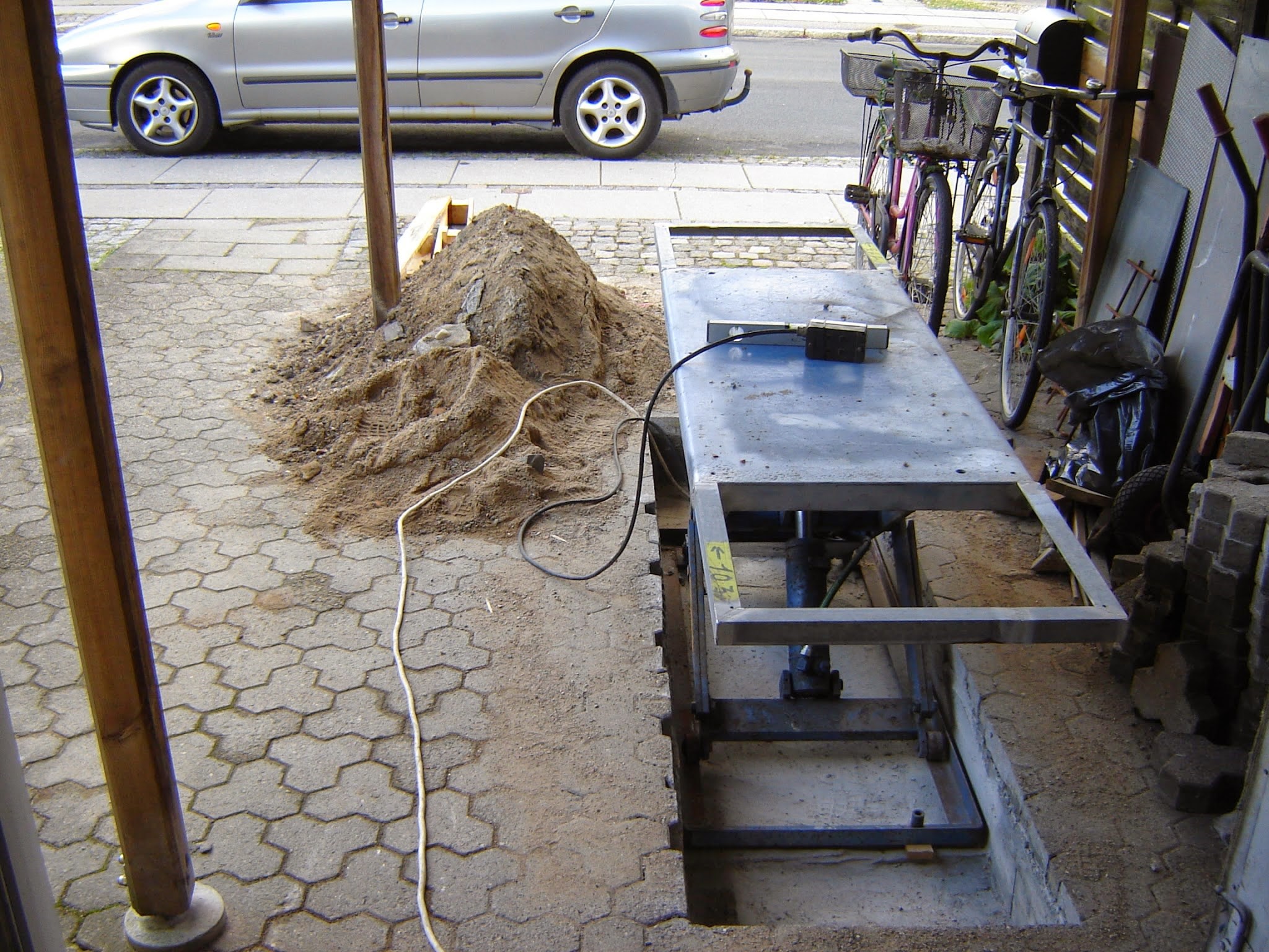

McLift lavet af sax bord. Plande forlænget og der bliver lagt en 5 mm metalplade på.
Den er el styre med en håndbetjening.

bredker skrev den 04-02-2022
i princippet fint lavet
men du kommer hurtigt til at fortryde , da den er i en åben carport , vare ikke længe før der er fyldt helt op med skidt og fugt
så havde det været i en lukket garage var det fint
Steen-S skrev den 04-02-2022
Det har ikke været noget problem indtil videre. Den blev bygget i 2014.
Der er et dræn så den smule vand den må komme ved slagregn kan komme ud.
Den skal bare rensens op ved forår for lidt blade.
