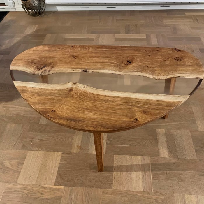

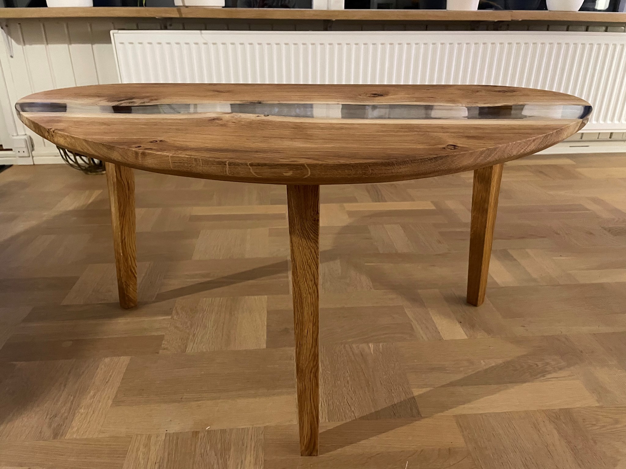

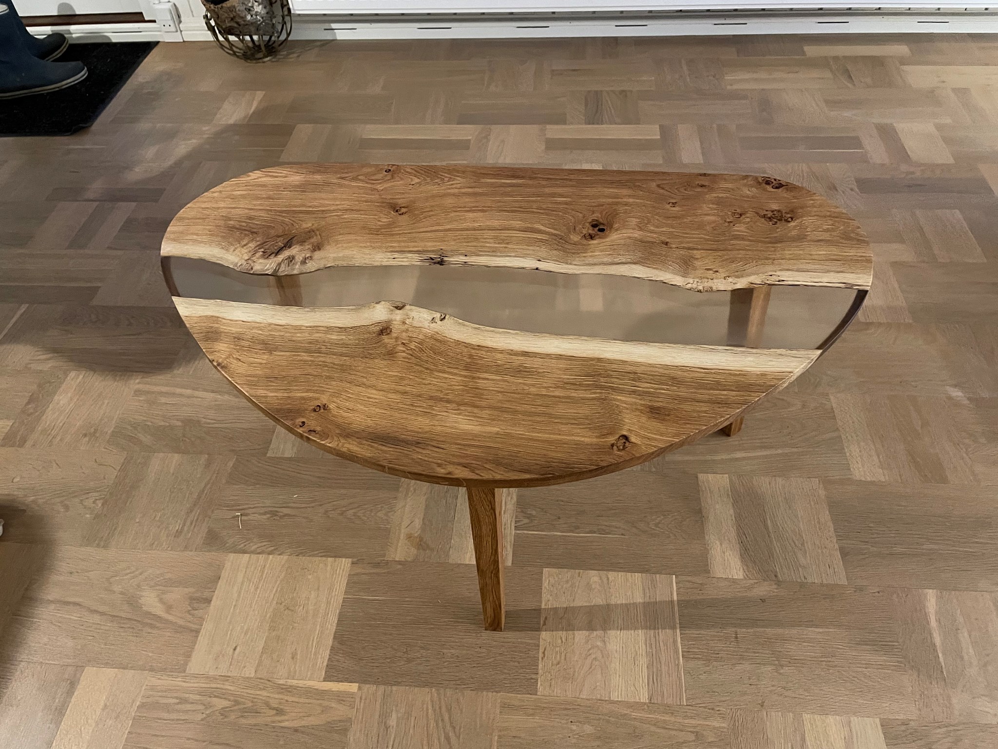

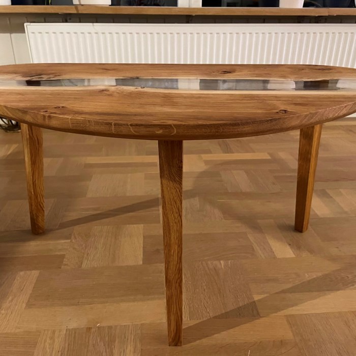

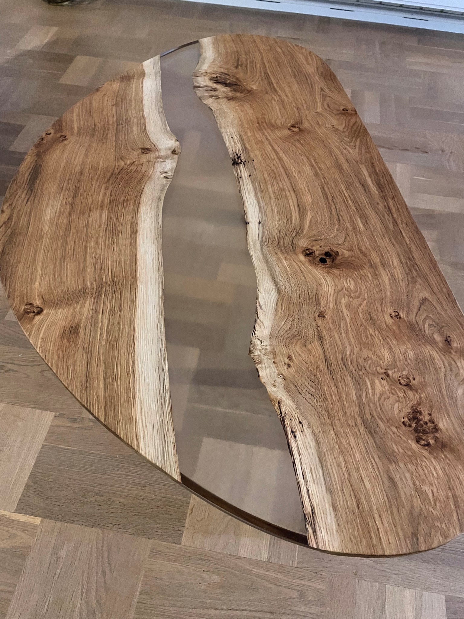

Så blev jeg færdig med mit sidste bord projekt. Lavet i mit alt for lille skur. Det skulle ha været 20 cm bredere men overfræseren smuttede og gravede sig ned i epoxyen🙈

Hvor tykke er dine planker ?
Jeg har selv en ide til et udendørs bord, men mine planker er kun ca 15-20 mm tykke, og jeg er lidt i tvivl om det er nok.
TykkeFar skrev den 15-01-2022
De er 30mm, er lidt i tvivl om hvor meget træ der skal være for at det har styrken. Jeg startede med en planke på 55mm, men fordi den var så krum, havnede jeg på de 30mm

Det ser virkelig fedt ud! Fed effekt, at du bruger transparent epoxy, så man ser igennem!
TykkeFar skrev den 17-01-2022

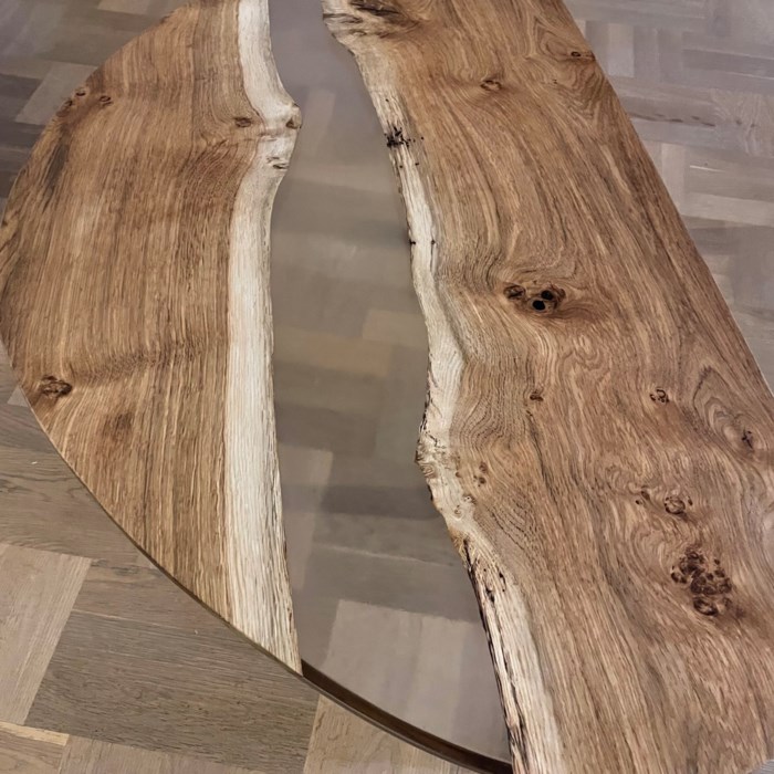

Ja jeg er også godt tilfreds. Man ser bare nogle bobler i epoxyen. En udfordring jeg ikke helt har løst endnu.
Gregeren skrev den 17-01-2022
Bobler er ellers ikke synlige på billederne synes jeg. Men det er selvfølgelig noget andet at se det i virkeligheden.
Det ser i hvert fald godt ud herfra 👍
Du kan hive boblerne ud af epoxyen med en vakuum pose, næste gang du laver et lignende projekt. Muligvis kan en god støvsuger gøre tricket.
tak, jeg tog billederne, så boblerne ikke sås👀🙈
Vakuum pose? Støvsuger?
Hvordan griber jeg den an? Skal jeg pakke bordpladen ind i plast og sætte en støvsuger til?
Har du prøvet det?
Ja mens epoxyen er våd. Det er standard procedure hvis man laver industrielle emner i epoxy.
Der er masser af video på YouTube om emnet.
Oki, tak. Jeg vil se om jeg kan finde noget så, for det er lige det sidste afgørende for hvor lækkert det bliver. Og er som sagt lidt på bar bund med de bobler
njord skrev den 20-01-2022
Har set på you tube at der ofte anvendes en gasbrænder hen over overfladen på epoxy støbninger kor t efter de er hældt op. Tænker det er for at fjerne bobler... Lidt ala det man kan med en flammepolering af akryl når det er bearbejdet og bukket (mener det er på akryl)...... Men fedt bord, respekt for ide, udførelse og designet :-)
TykkeFar skrev den 20-01-2022
Det et også rigtigt og det fungerer super godt. Det er mere boblerne inden i epoxyen. Altså som ikke kommer til overfladen
perhans skrev den 02-02-2022
Ser rigtigt godt ud, hvilken epoxy har du brugt og hvilken kornstørrelse har du efterfølgende slebet det op til?
TykkeFar skrev den 02-02-2022
Jeg har brugt ccr fra hf marine. Har brugt følgende 100-120-150-180-240-320-400( herfra har det været vådslibning) 800-1000-1200-1500-2000-3000. Så det har fået noget slibning. Nu mangler jeg så at knække koden på hvilken polering og hvordan jeg polerer bedst. Der er jeg ikke helt tilfreds med resultatet endnu
