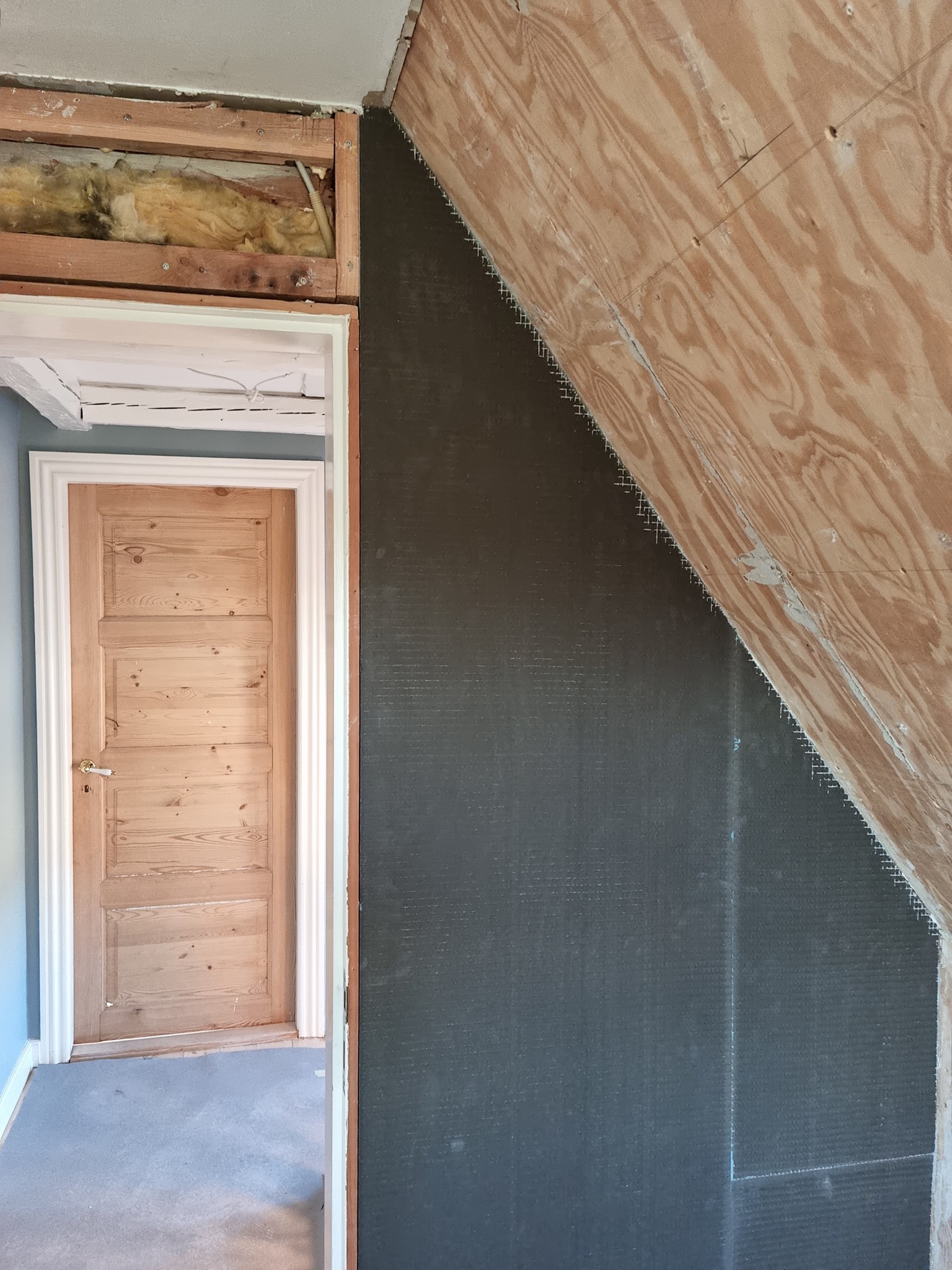

Renovering af badeværelse - 2x3 kvm 1. sal med skråloft, og træspær. Huset er fra 1926.

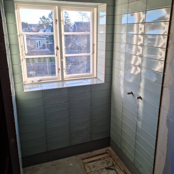

Projekt Bad

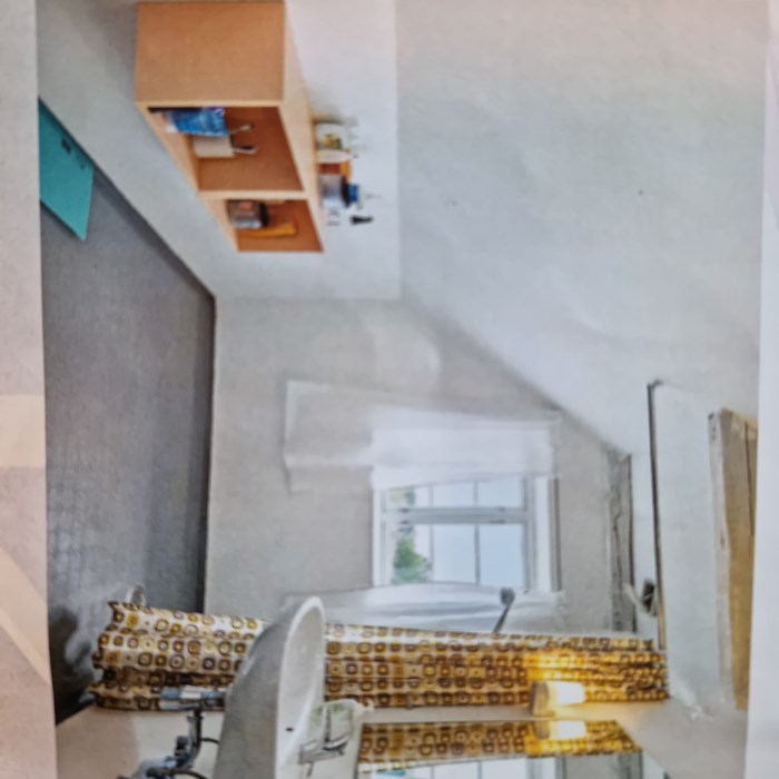

Bruseniche ved vindue - inden fliser

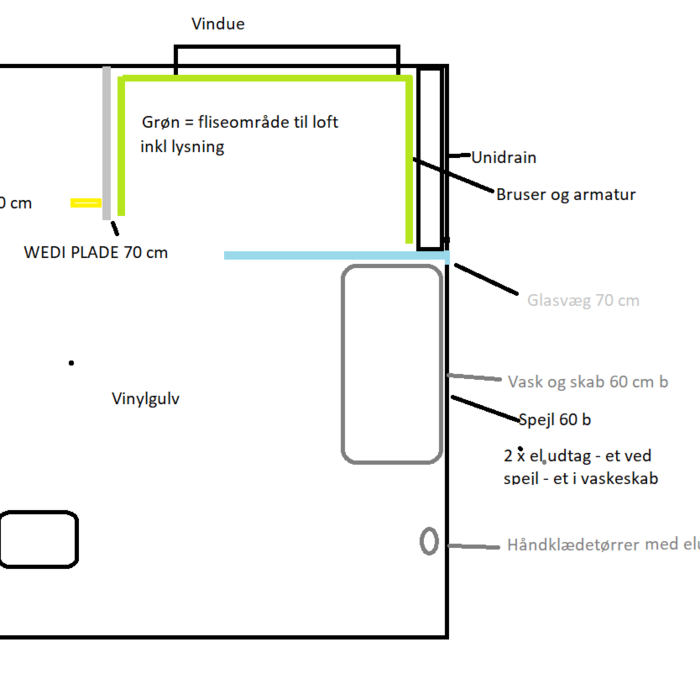

Projekt Bad
plantegning

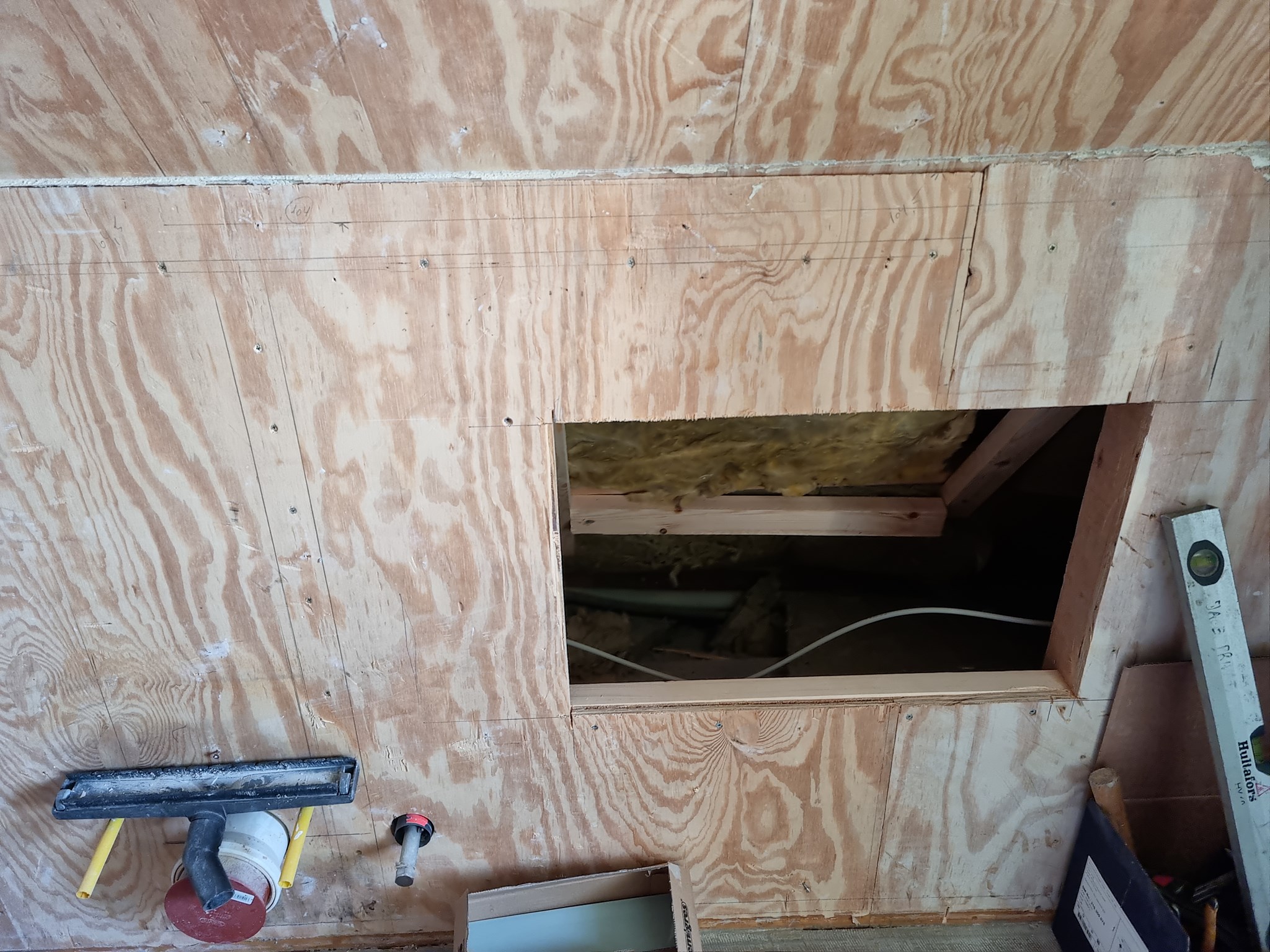

Hylde i skunk

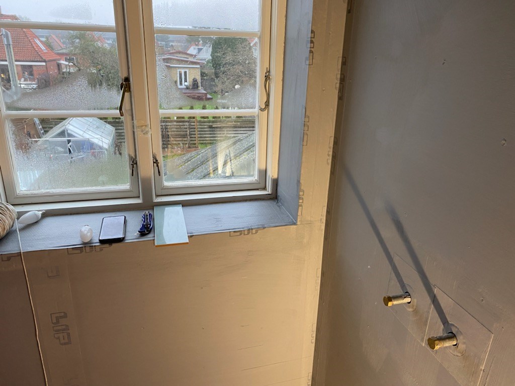

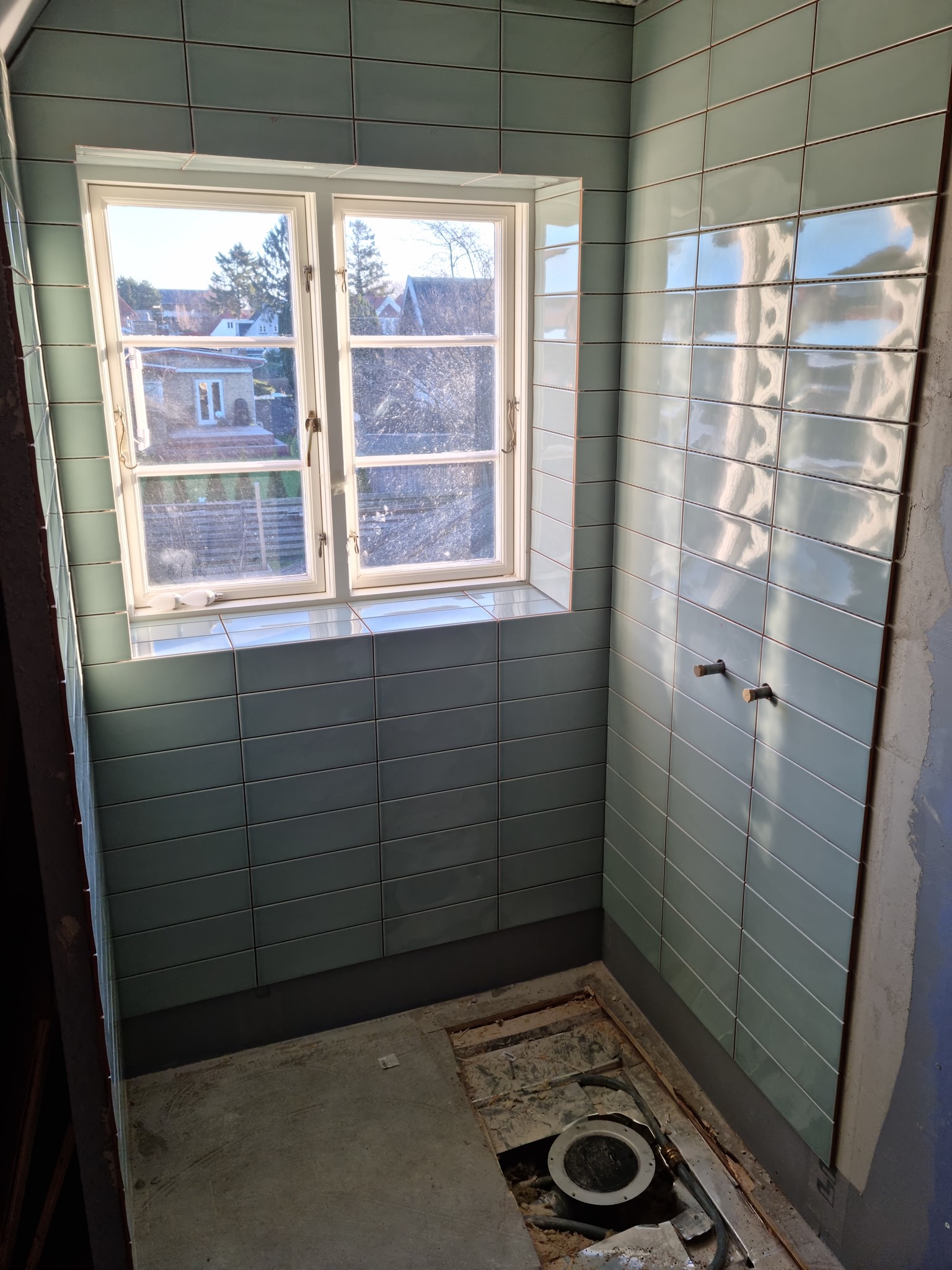

Fliser op i bruseniche
Projekt Bad

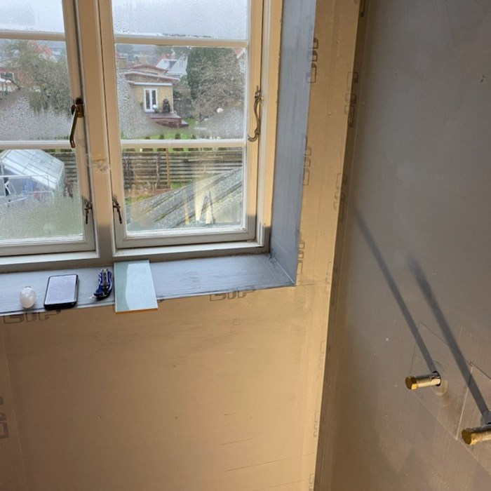

Wedi plade mod mur

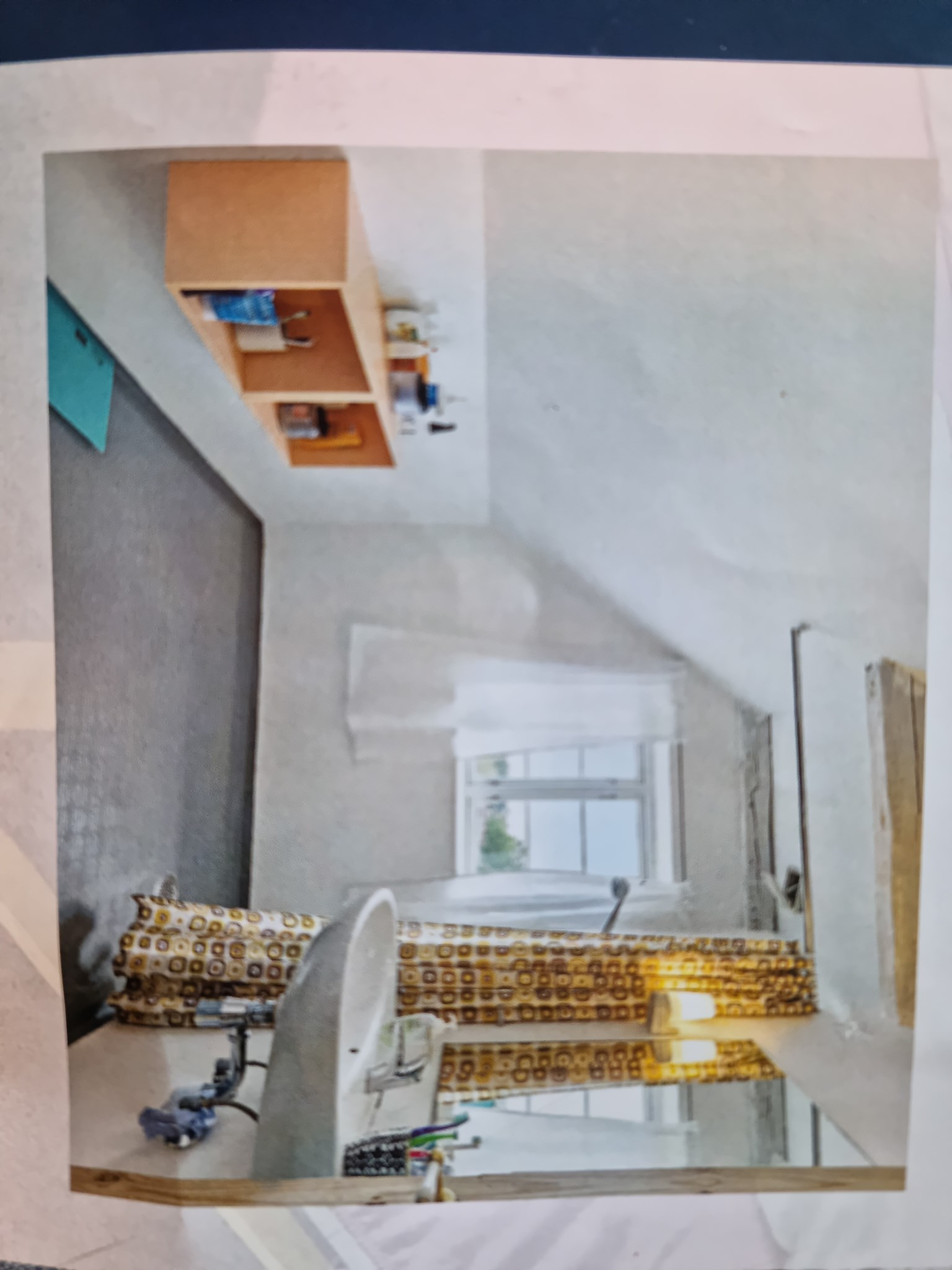

Oprindeligt bad

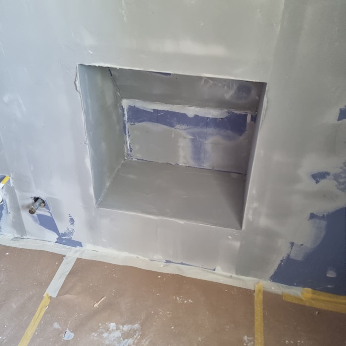

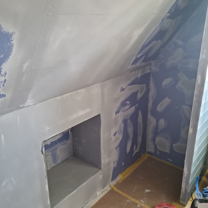

Projekt Bad

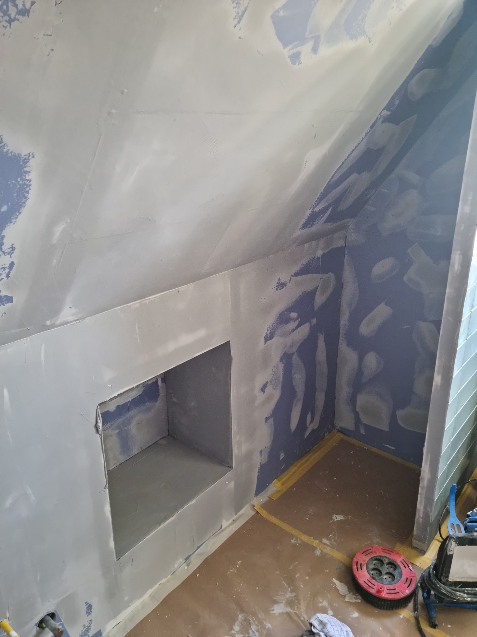

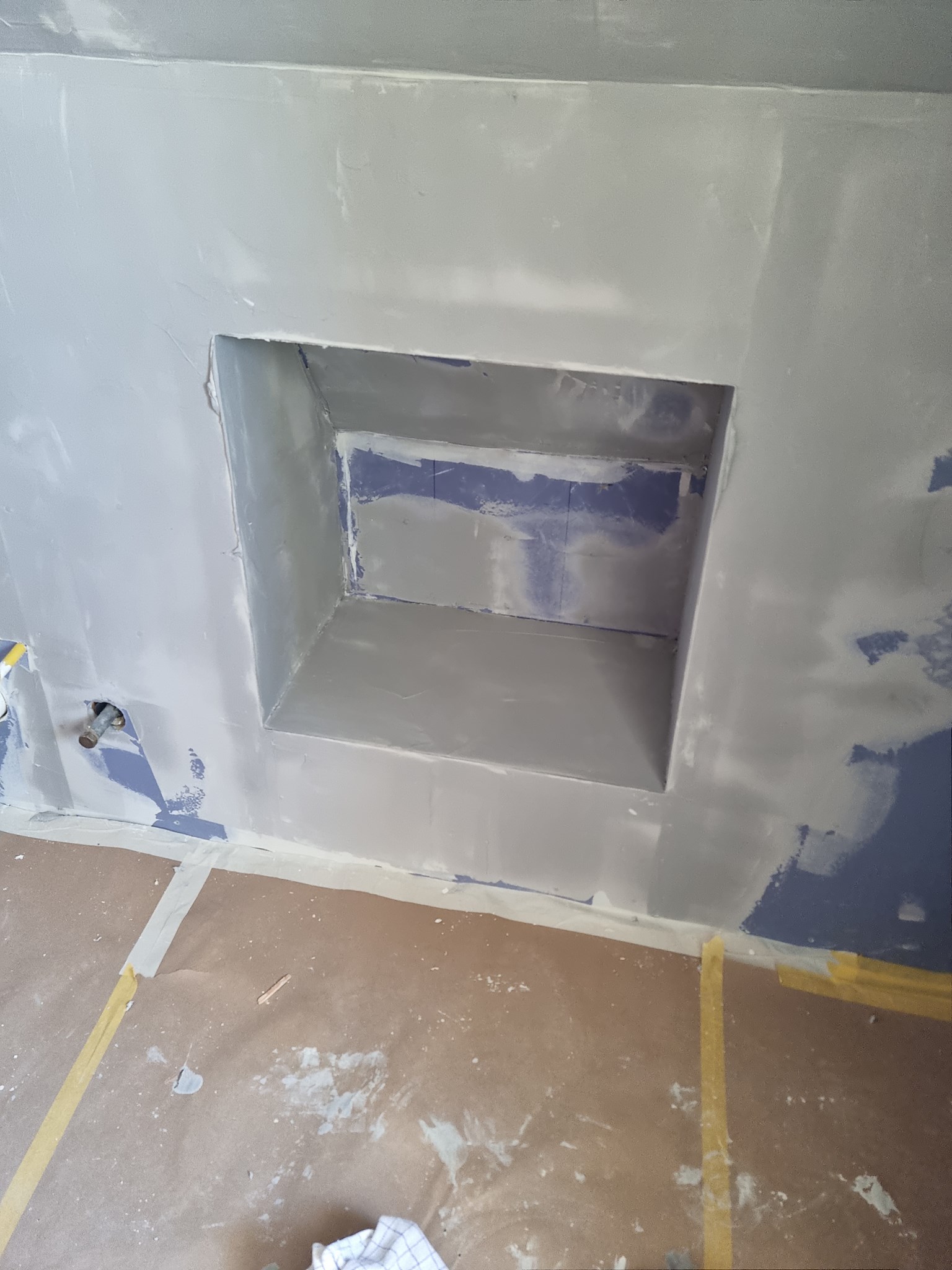

første spartling - skunkhylde

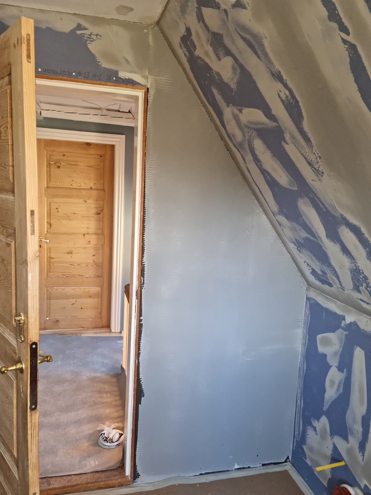

Projekt Bad
Første spartling

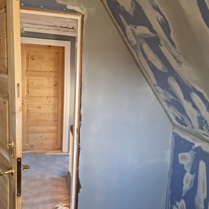

Projekt Bad
første spartling - wedi mod mursten

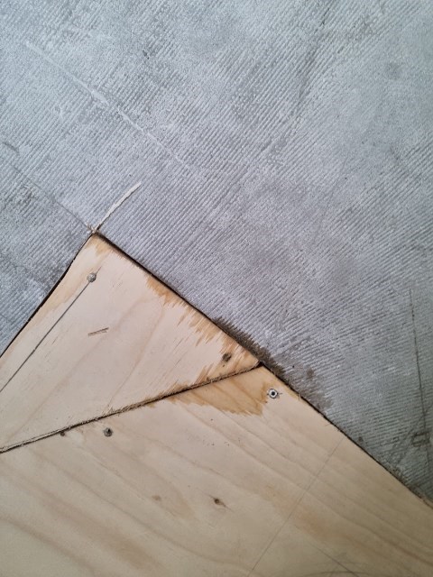

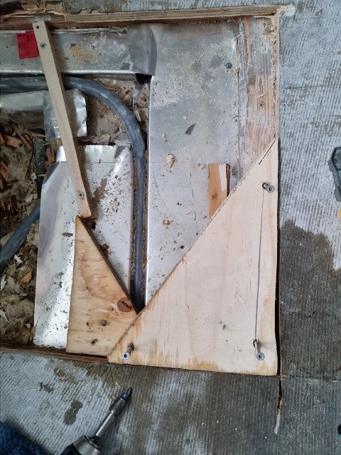

Hmmm. Hvorfor vådt?
Projekt Bad
Derfor.... flot ramt🤬
TRRA skrev den 14-01-2022

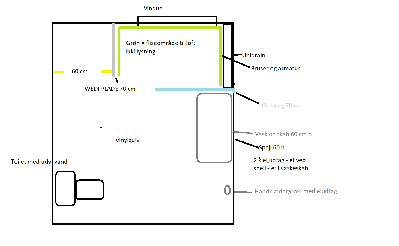

Gulvet bliver vinyl. Desværre var mig og VVS'er gået forbi hinanden omkring gulvafløb. Oprindeligt var planen unidrain, og jeg gik ud fra at det skulle ligge ud til væggen, men det kan det ikke med vinyl. Så forsvinder pointen med unidrain for mig, og vi valgte at få et normalt gulvafløb - desværre efter der var lavet hul i undergulvet.
AllanE skrev den 14-01-2022
Spændende at følge.
Jeg skal i gang med vores badeværelse. Det er et lille rum og vi kan formentlig kun få plads til en 70 cm. bred bruseniche (dog 90 cm lang). Jeg kan se, at din også er 70 cm bred. Én ting er tegninger og teorier, men hvordan føles din bruseniche i virkeligheden, hvis du forestiller dig, at glasvæggen er sat op? Føles det for smalt eller er det ok?
BOFH skrev den 14-01-2022
Har i det ene badeværelse en glasvæg der er 90cm og det synes jeg er for lidt - med 70cm vil der være relativt meget vand der plasker ud på gulvet udenfor nichen.
Husk at opdatere med billeder - ser godt ud indtil videre!
/BOFH
Alt er et kompromis - brusenichen er faktisk 90 bred - med vinduet føles det ikke småt. Men glasvæg og wedivæg er kun 70 hver - så vi få i princippet en udgang i et "hjørne" - Det oprindelige bad var blot med bruseforhæng, og det gav ikke meget vand uden for brusezonen, på trods af at der ikke var nogen væg - der hvor der nu kommer wedi.
Jeg hader brusedøre og konen hader bruseforhæng, og vinduet skal stadig være let tilgængeligt. Så det blev et kompromis.

Lille setback. Det lykkedes gulvmanden at pløje en skrue tværs i gennem gulvvarmen.
