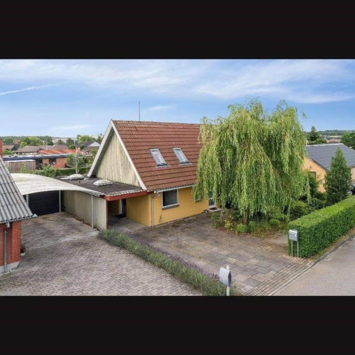

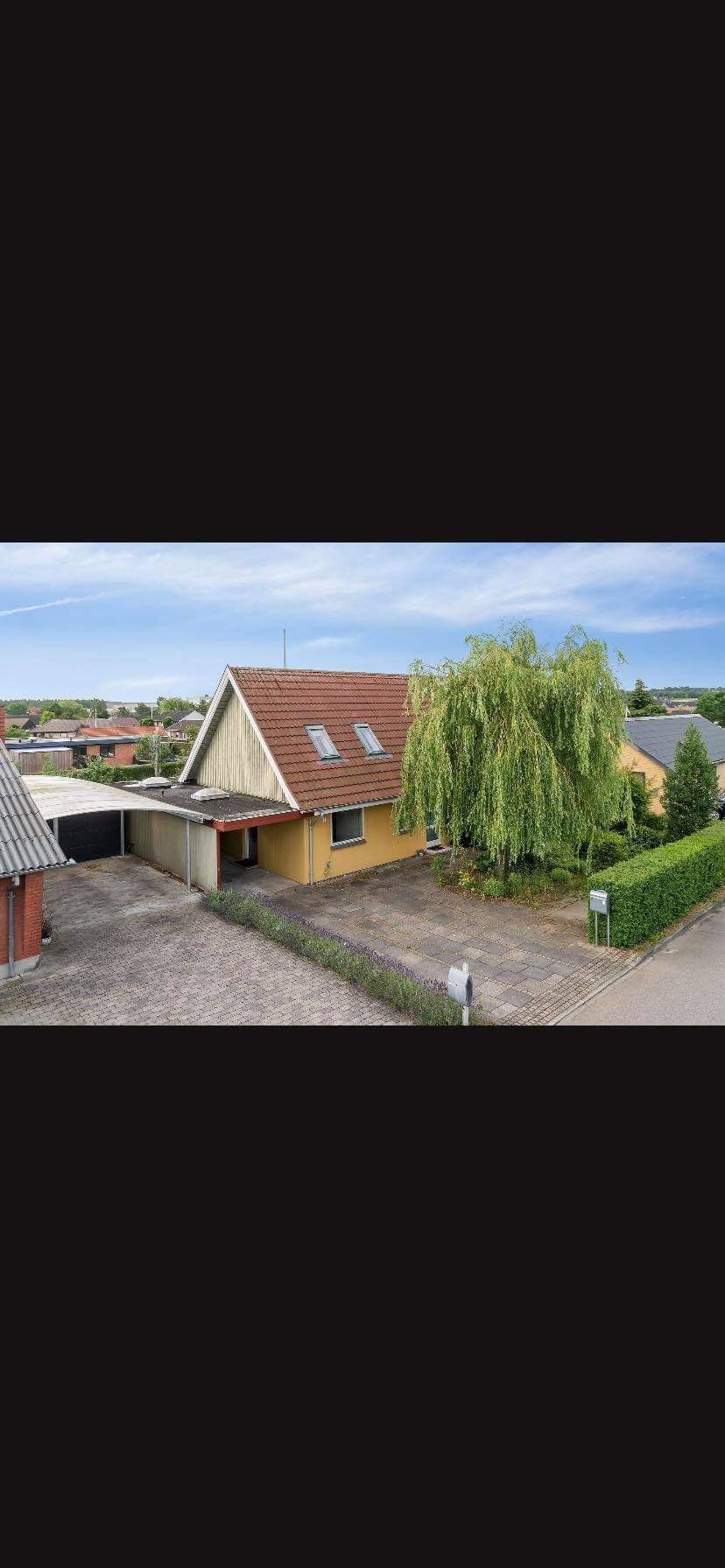

Konen og jeg har købt vores første hus. Et dejligt byggeri på 164m2 i 2 etager.
Huset er fra 1968 og har haft en ejer. Det er bygget i gasbeton, og der er ingen isolering i ydermurene. Den seneste renovering der er lavet var i 08 hvor der blev lavet nyt bryggers, køkken og badeværelse, taget er et ståltag fra 07.
De sidste 5-8 år har det ældre ægtepar der havde huset ikke haft overskud til at gøre noget, så huset har bare stået til. Deres børn har hjulpet lidt, men haven og forhaven er ret bevokset og interiør trænger til en overhaling. Konstruktionsmæssigt fejler huset intet, ingen K3'ere I tilstandsrapporten andet end en fuge i bruseren der lige skal kradse ud og sættes igen. Vi har også haft egen håndværker til at gennemgå huset, heller ikke her var der anmærkninger.

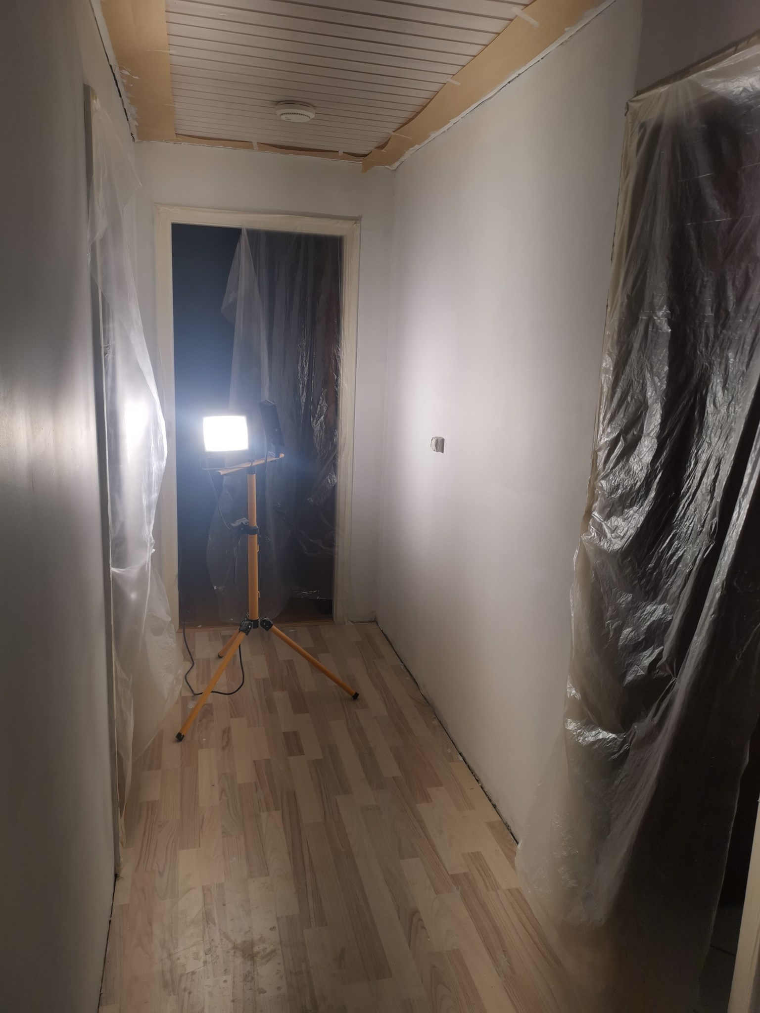

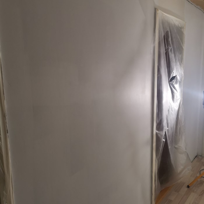

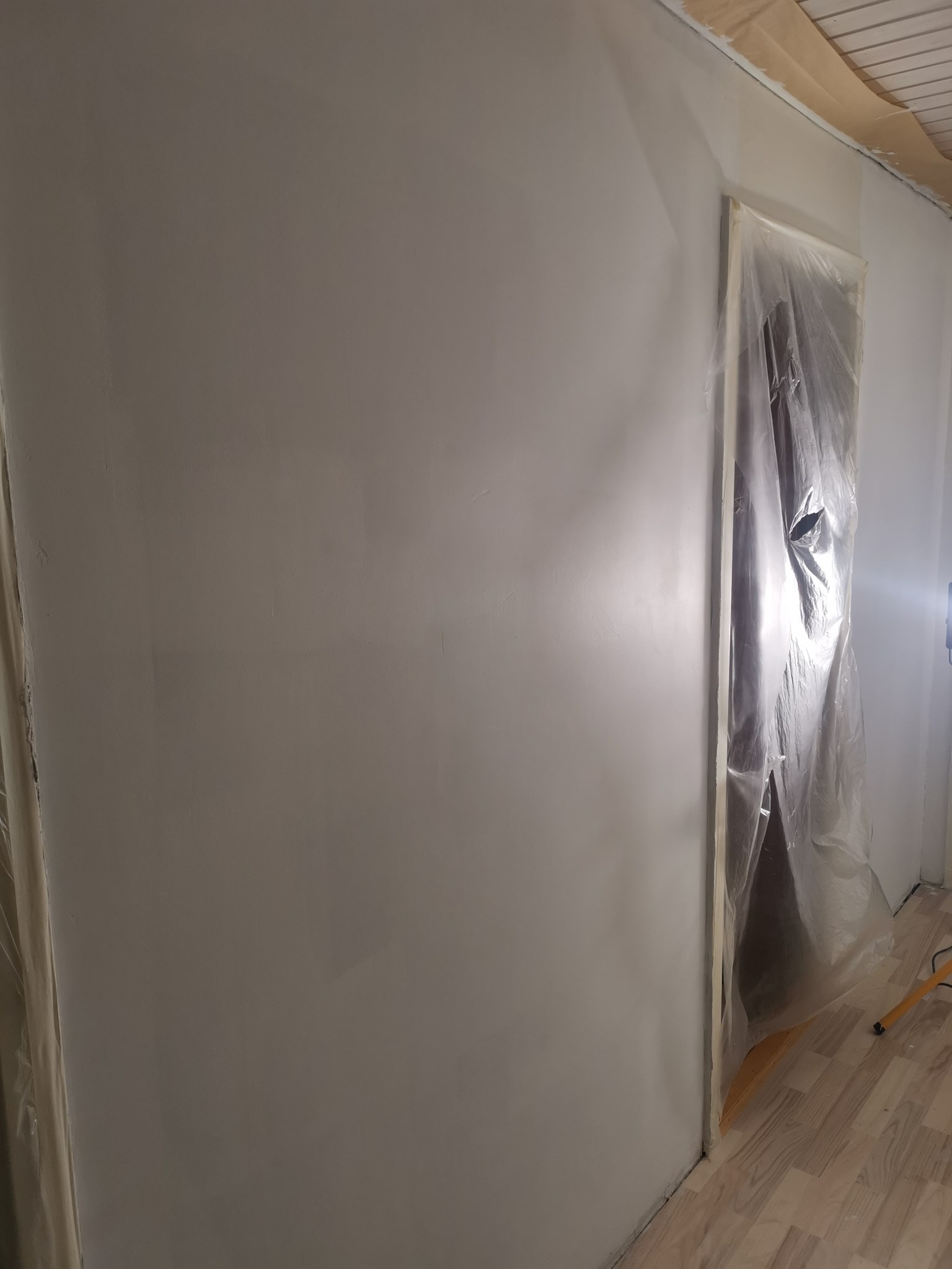

1: al tapet af væggene som så skal slibes, spartles op, slibes igen, og så skal der glasfilt på og males.
Opdatering: Vi er gået væk fra filt, og over til at fuldspartle væggene og male det efterfølgende. Det bliver det look vi vil have, uden alt besværet.
Opdatering: Væggene er færdige! Der er nogle enkelte ting hist og pist at rette til over tid, men hey, vi har selv lavet det hele, så det må man tage med.

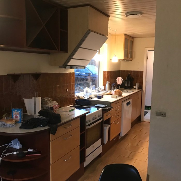

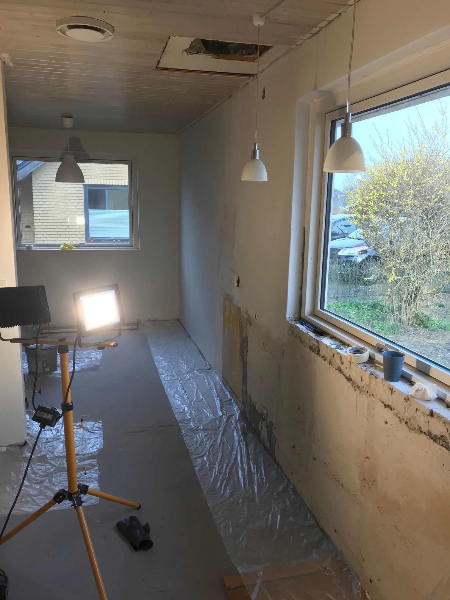

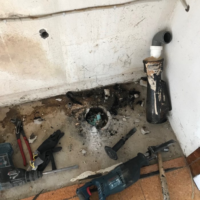

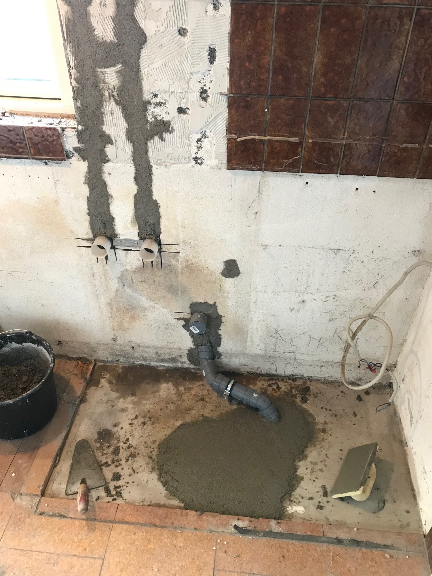

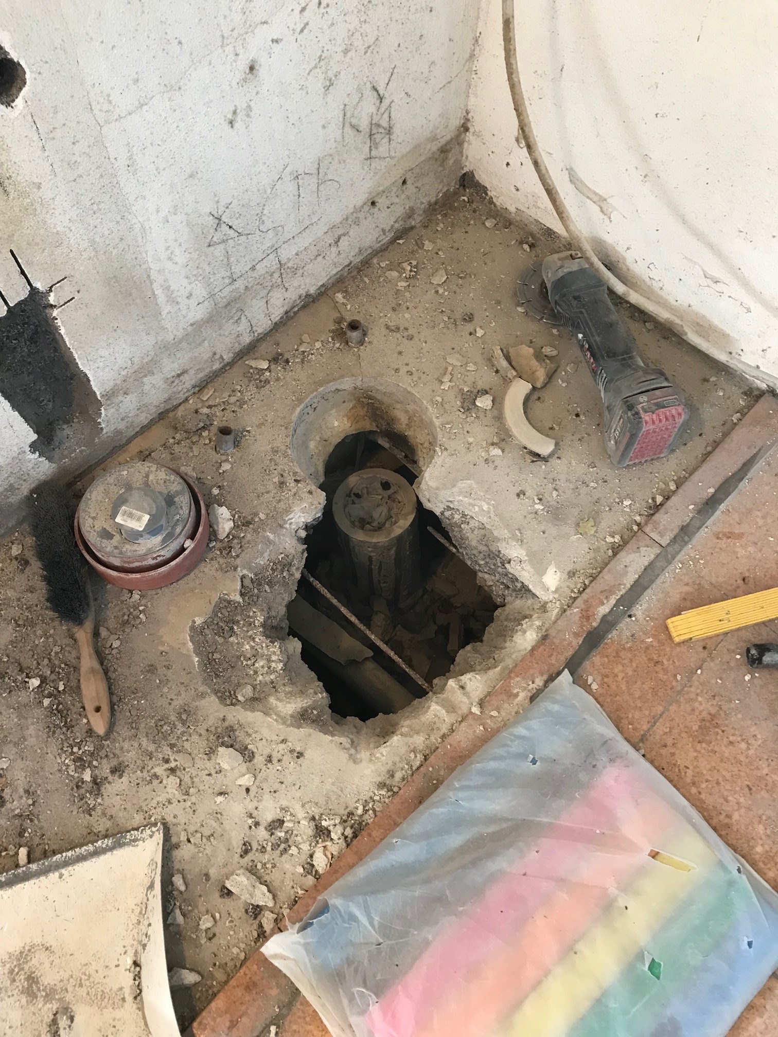

Der blev i mellemtiden også rum i budgettet til at få lavet et køkken alligevel, så det skulle jo ske. Først fik vi en VVS'er på besøg, og som det kan ses på billederne længere nede havde vi noget af et bøvl med afløbet. Det ville simpelthen ikke som vi ville, så vi endte med at få rykket gulvet op (noget som jeg snildt klarede med en borehammer) og så måtte vi lave et helt nyt afløb i stedet for at benytte det gamle. Samtidig fik vi trukket vand ned direkte fra overetagen i stedet for under gulvet. Det har gjort at vores varmvands føring i huset generelt er langt kortere og det varme vand kommer langt hurtigere. Det viste sig at der lå 3 gamle rør der stadig var tilsluttet i gulvet, men dog proppet af, så når vi tændte for noget så skulle de lige fyldes før det kom nogen andre steder hen.

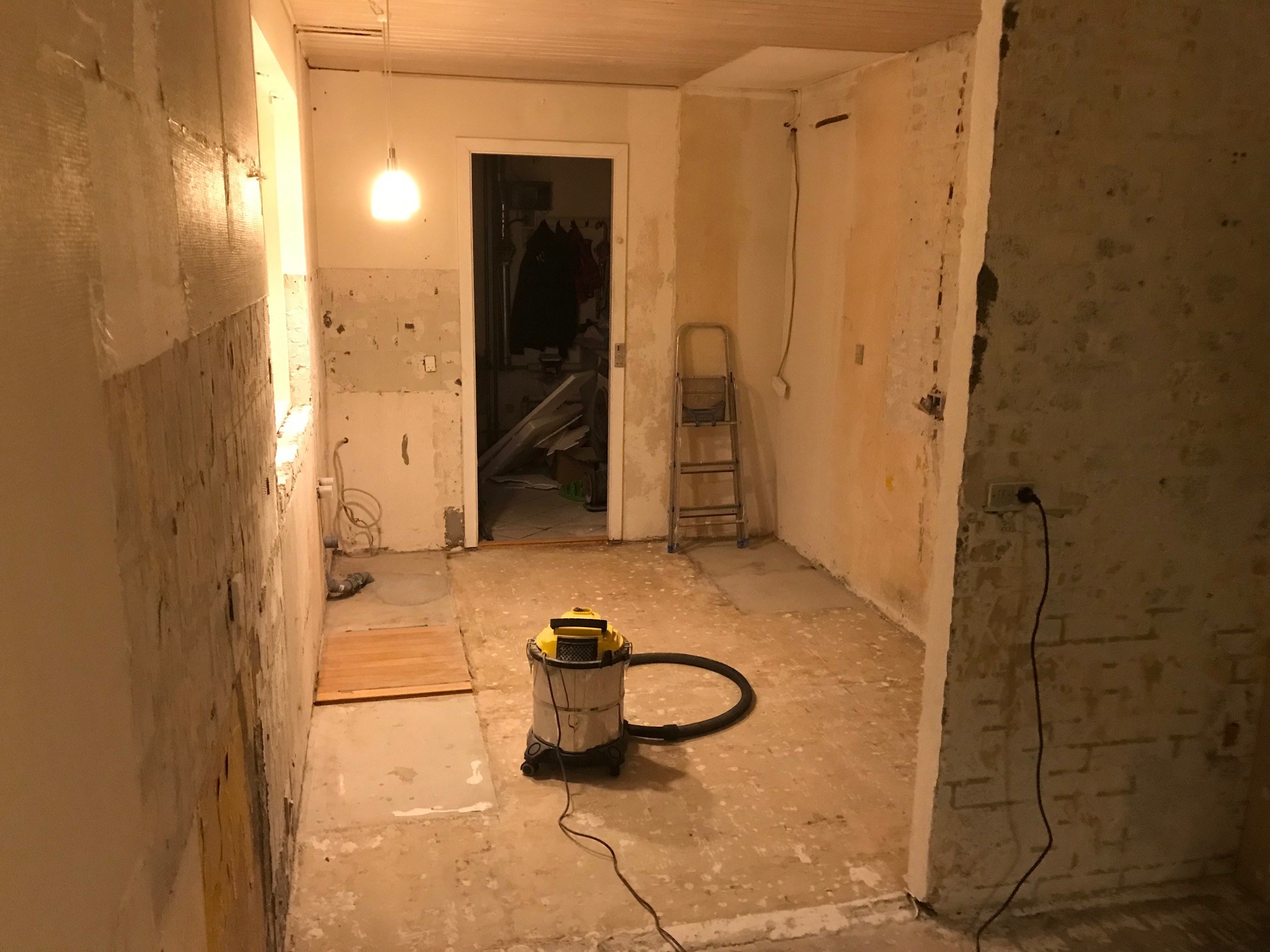

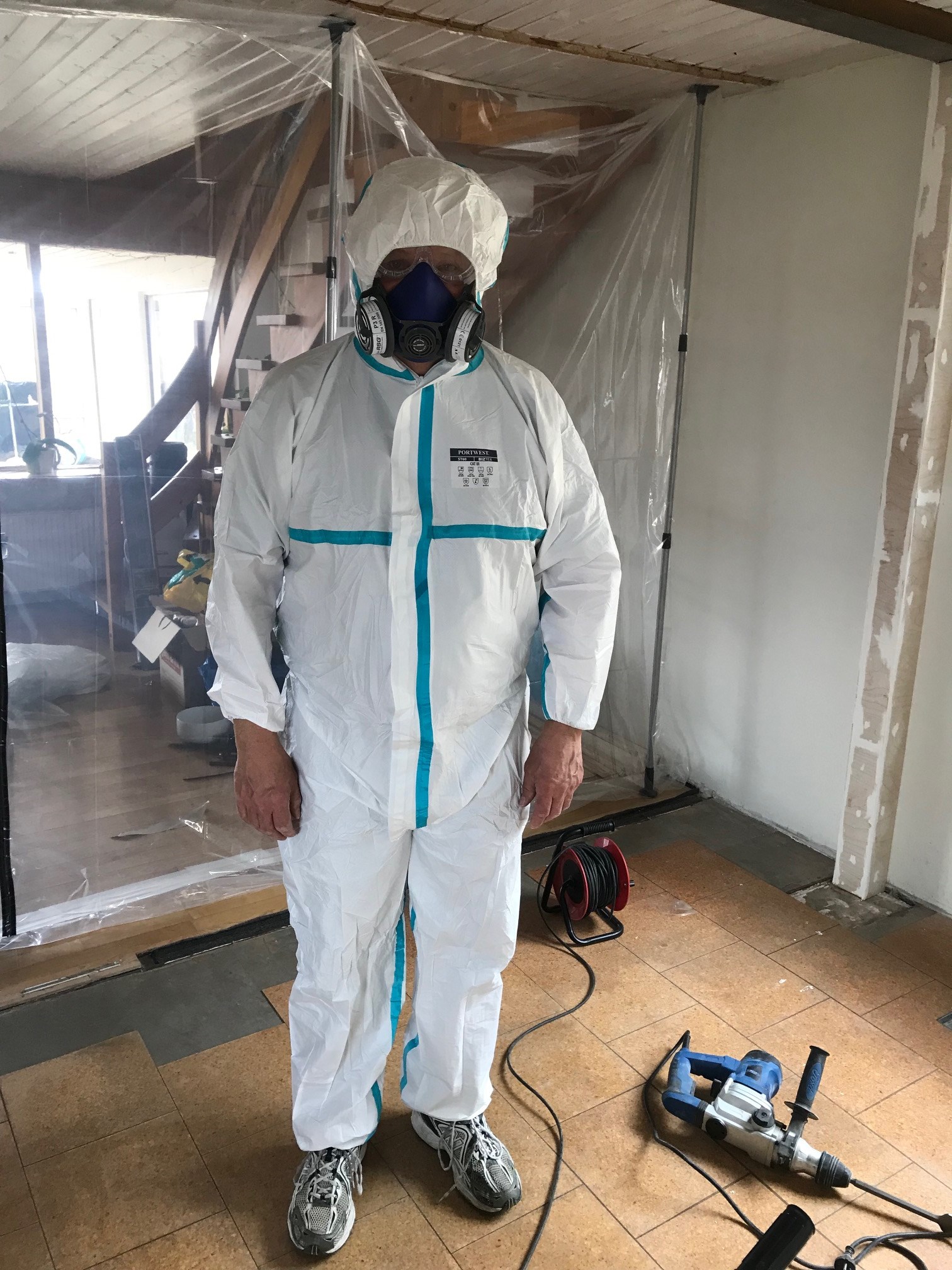

Vi fik med fuldt sikkerhedsgrej hevet asbesten op fra gulvet, alt var totalt lukket og det foregik efter alle forskrifterne. Det hele er nu afhentet af kommunen og vores hus er nu totalt asbest frit. DEJLIGT!

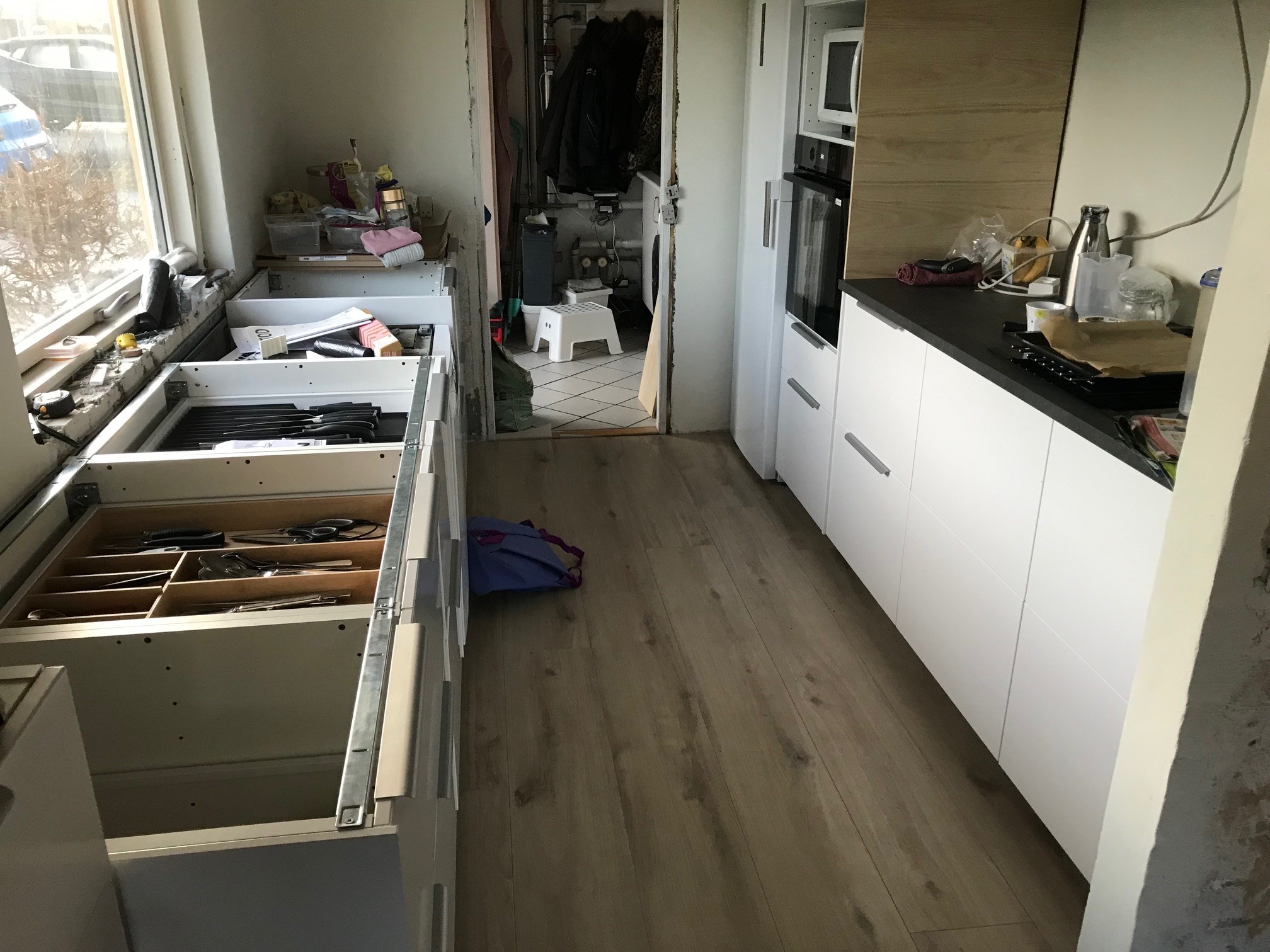

Efter det er der blevet lagt nyt gulv i stuen og køkkenet, væggene er blevet lavet færdig og vi har fået sat elementer op. Køkkenet er nu reelt set færdigt, der mangler kun enkelte småting, og så er det helt done.

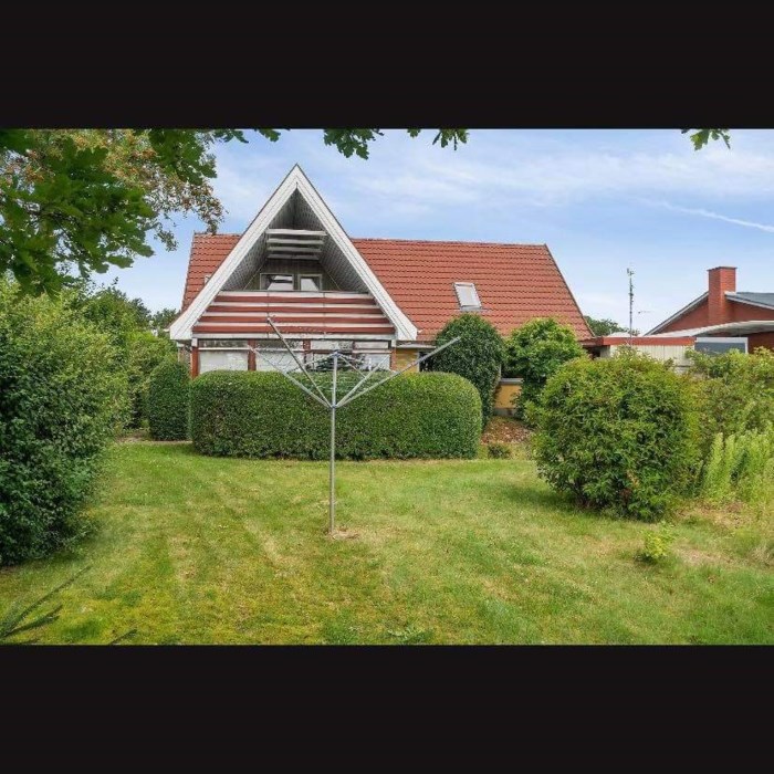

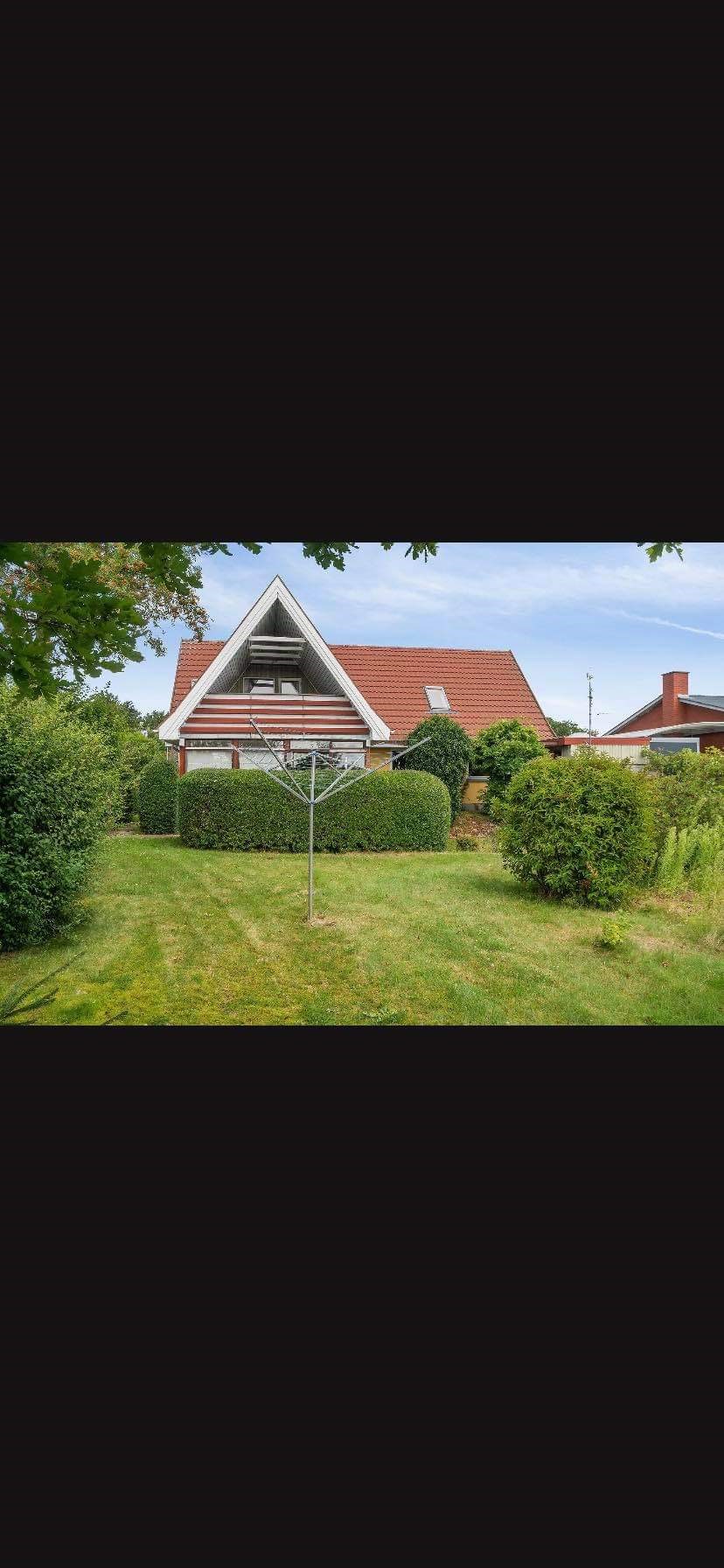

Salgsbillede fra haven
Renovation efter huskøb
Huset set ude fra vejen

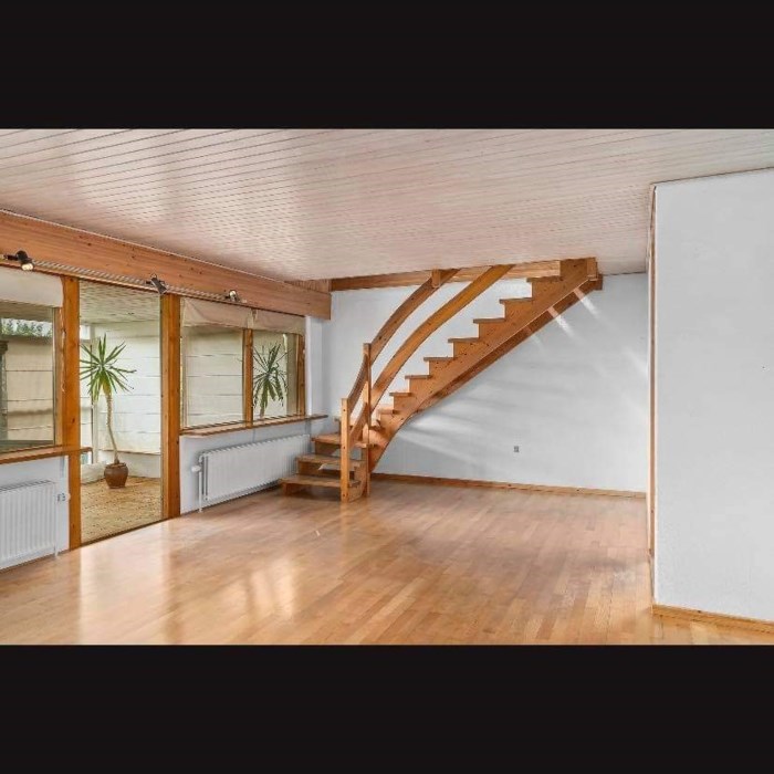

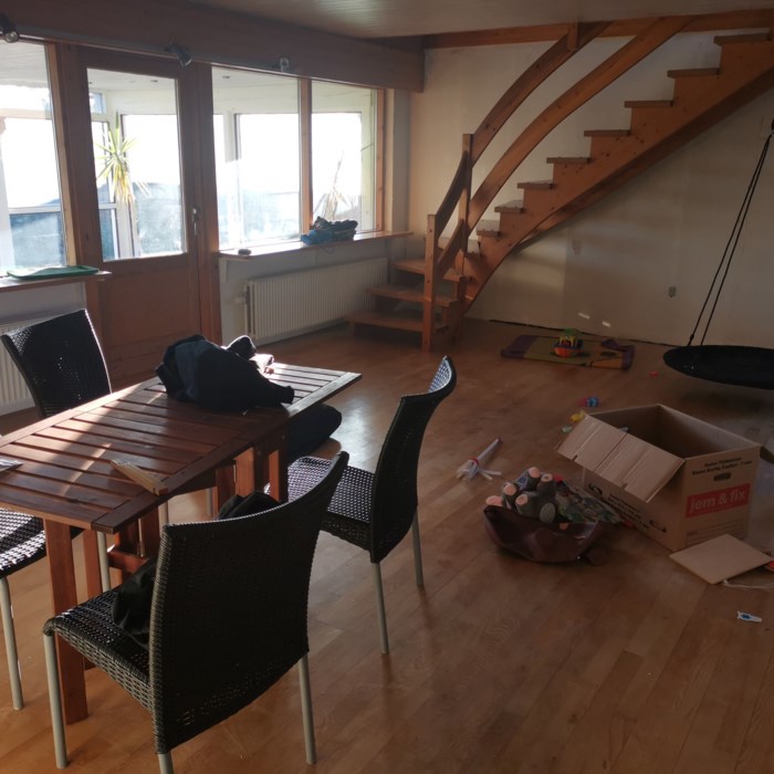

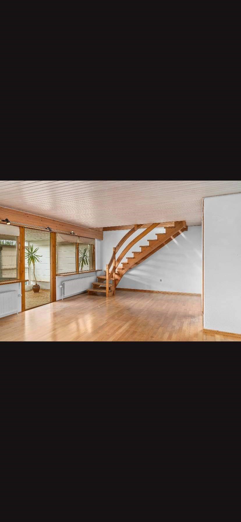

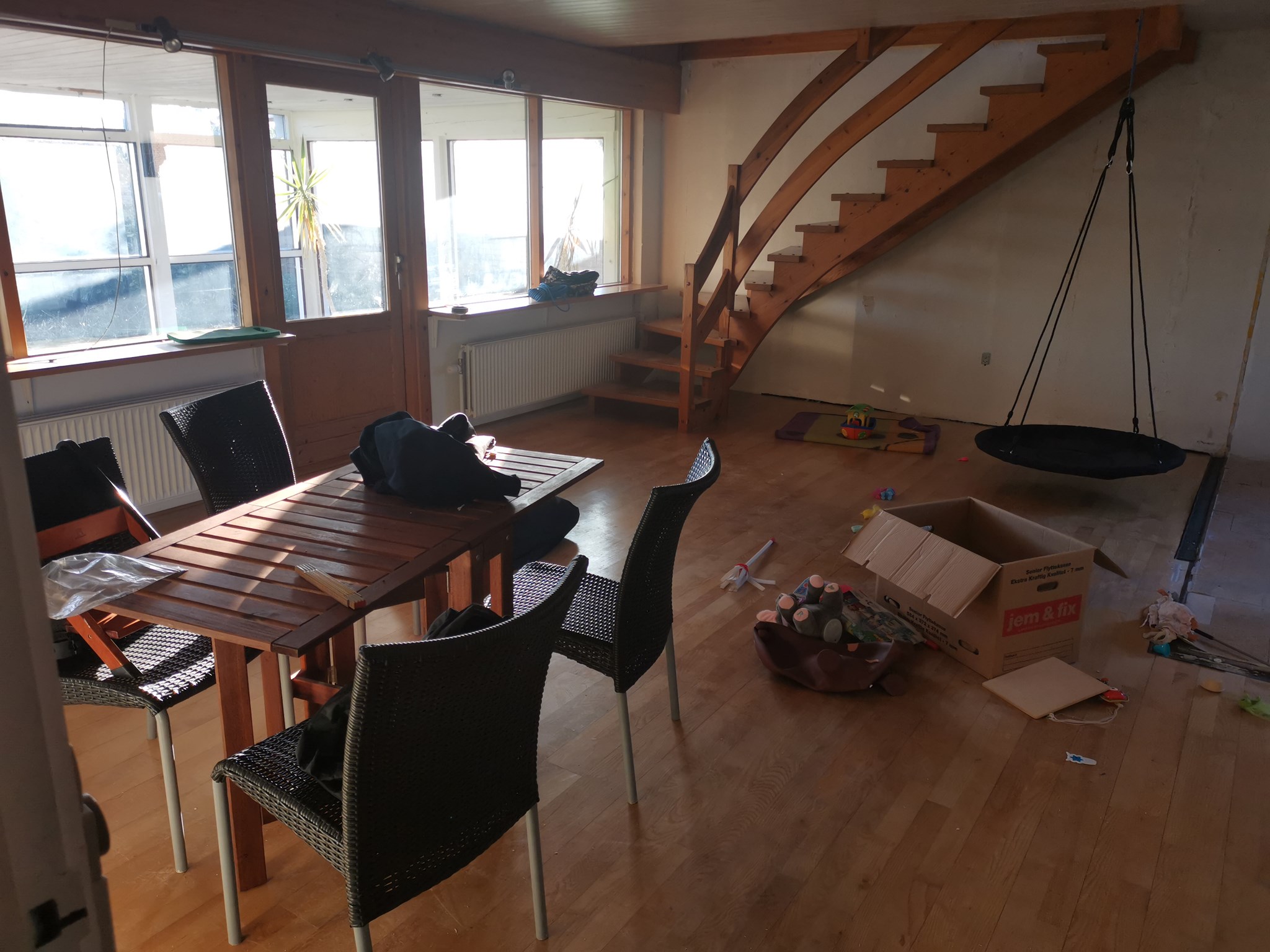

Før vi begyndte så stuen således ud

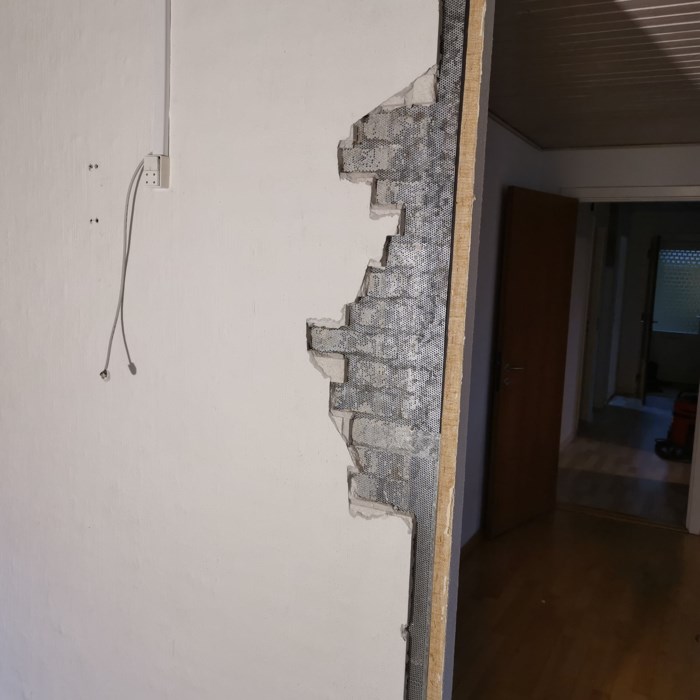

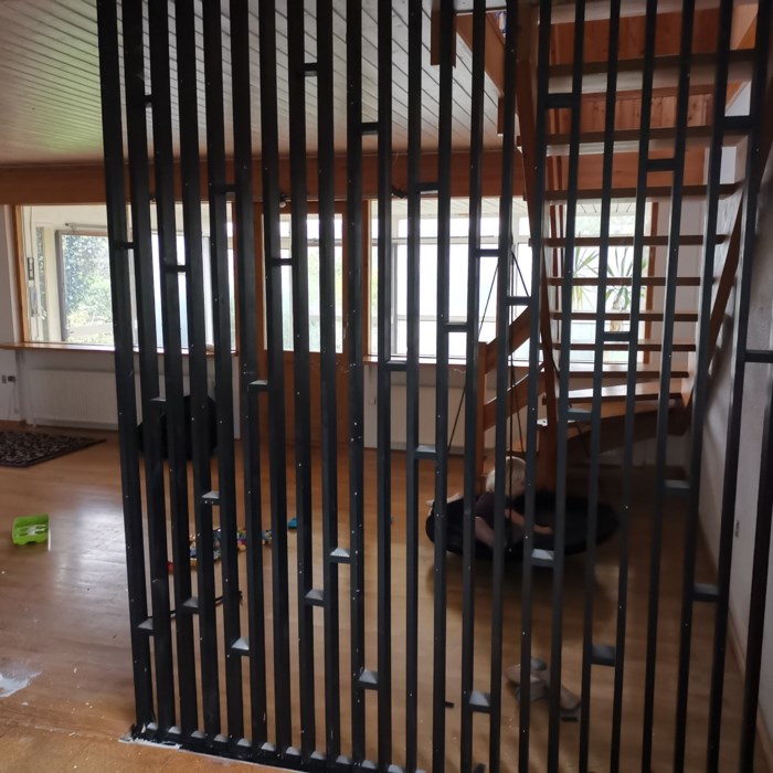

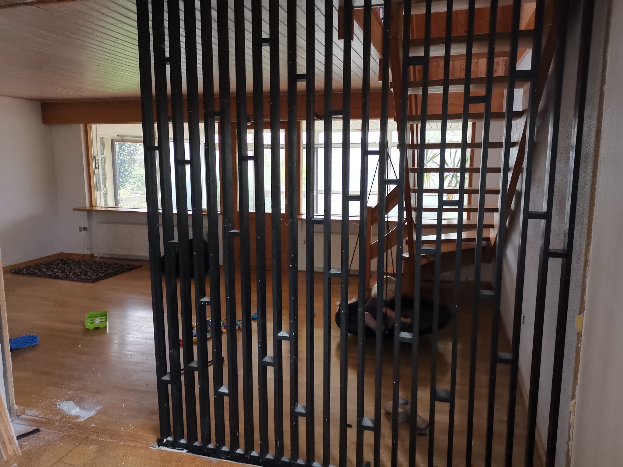

Letvæg i stuen uden beklædning

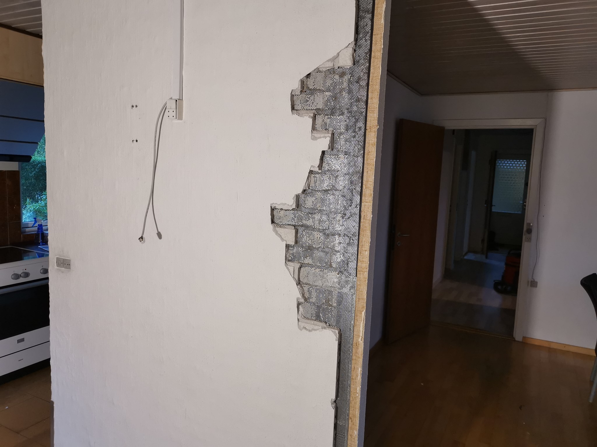

En lille stump af letvæggen var noget metalnet med påsatte stenskaller

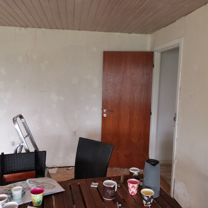

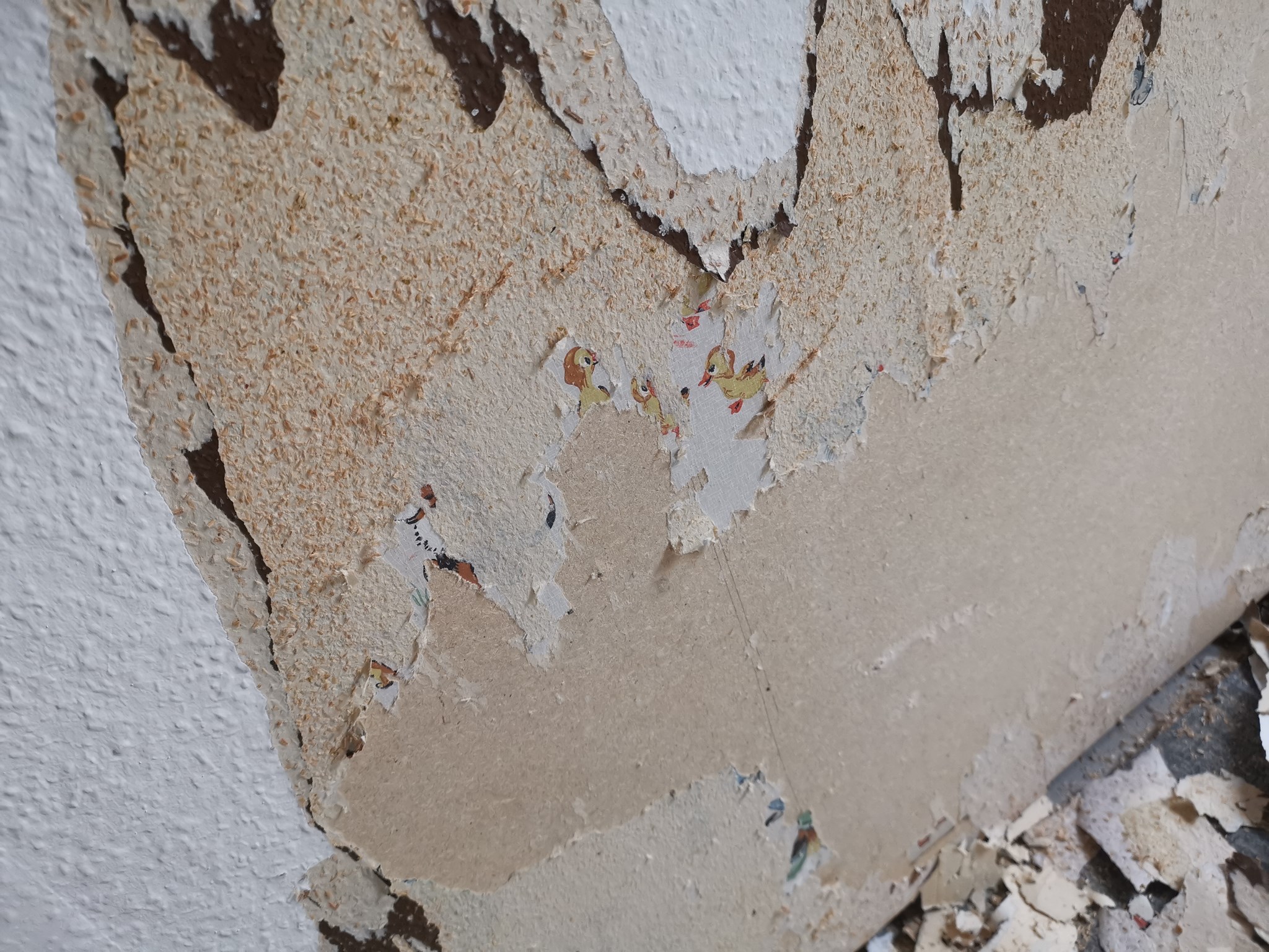

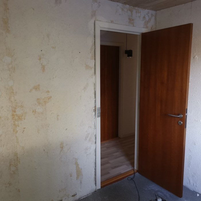

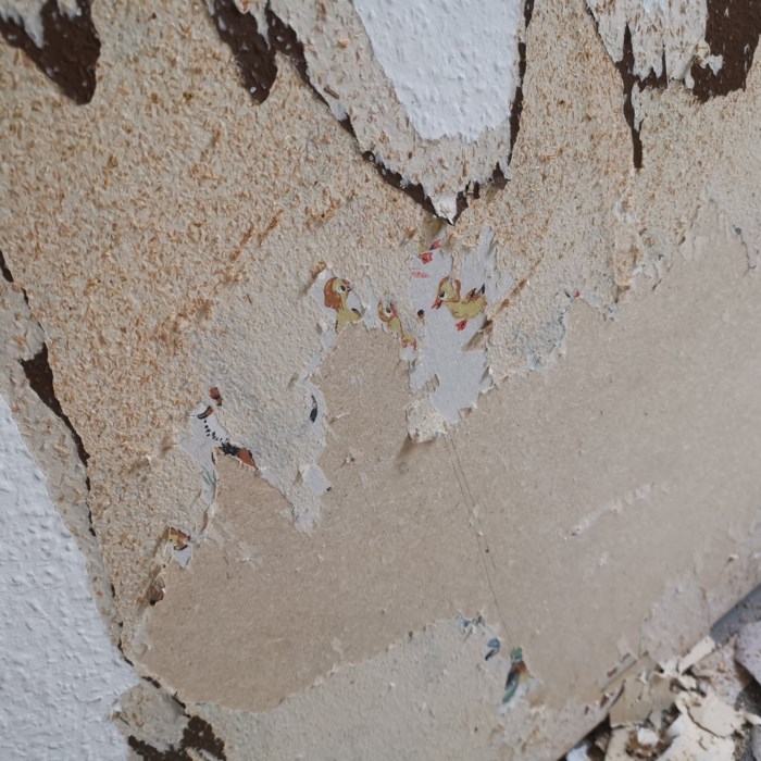

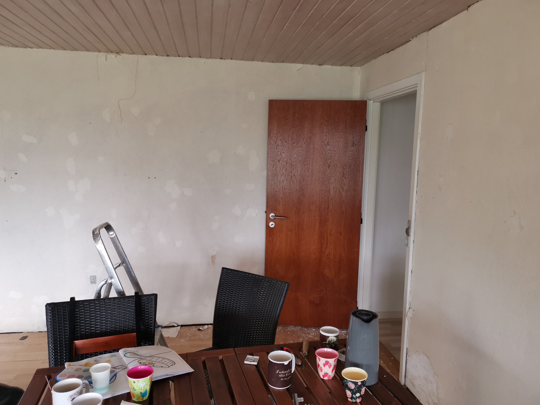

Tapeten skal af

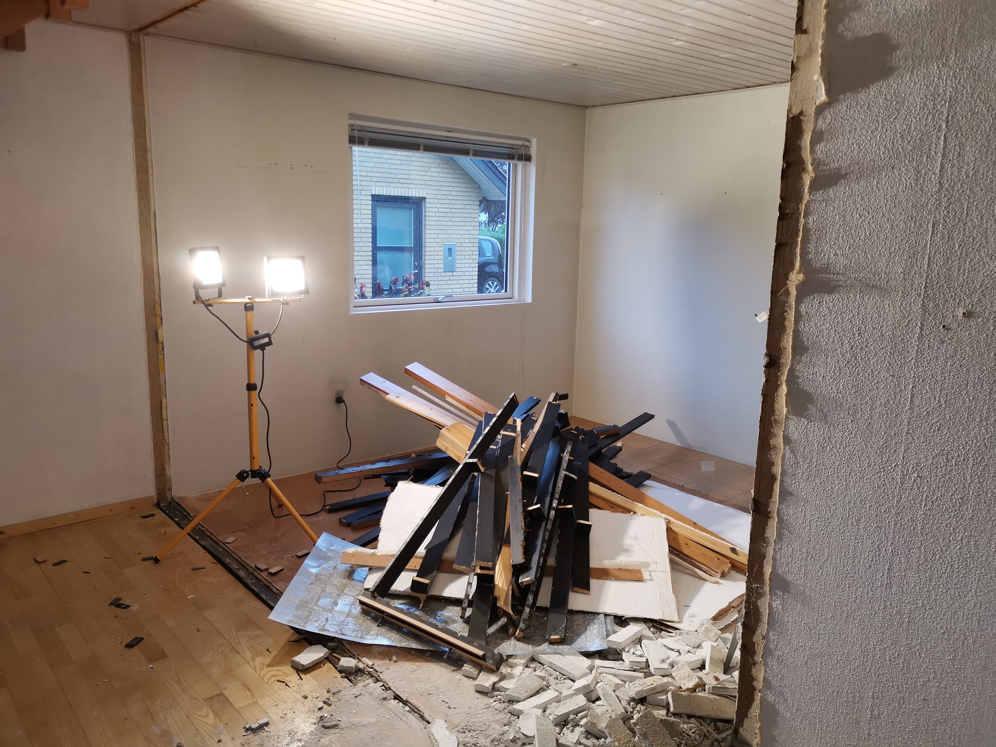

Letvæggen er væk

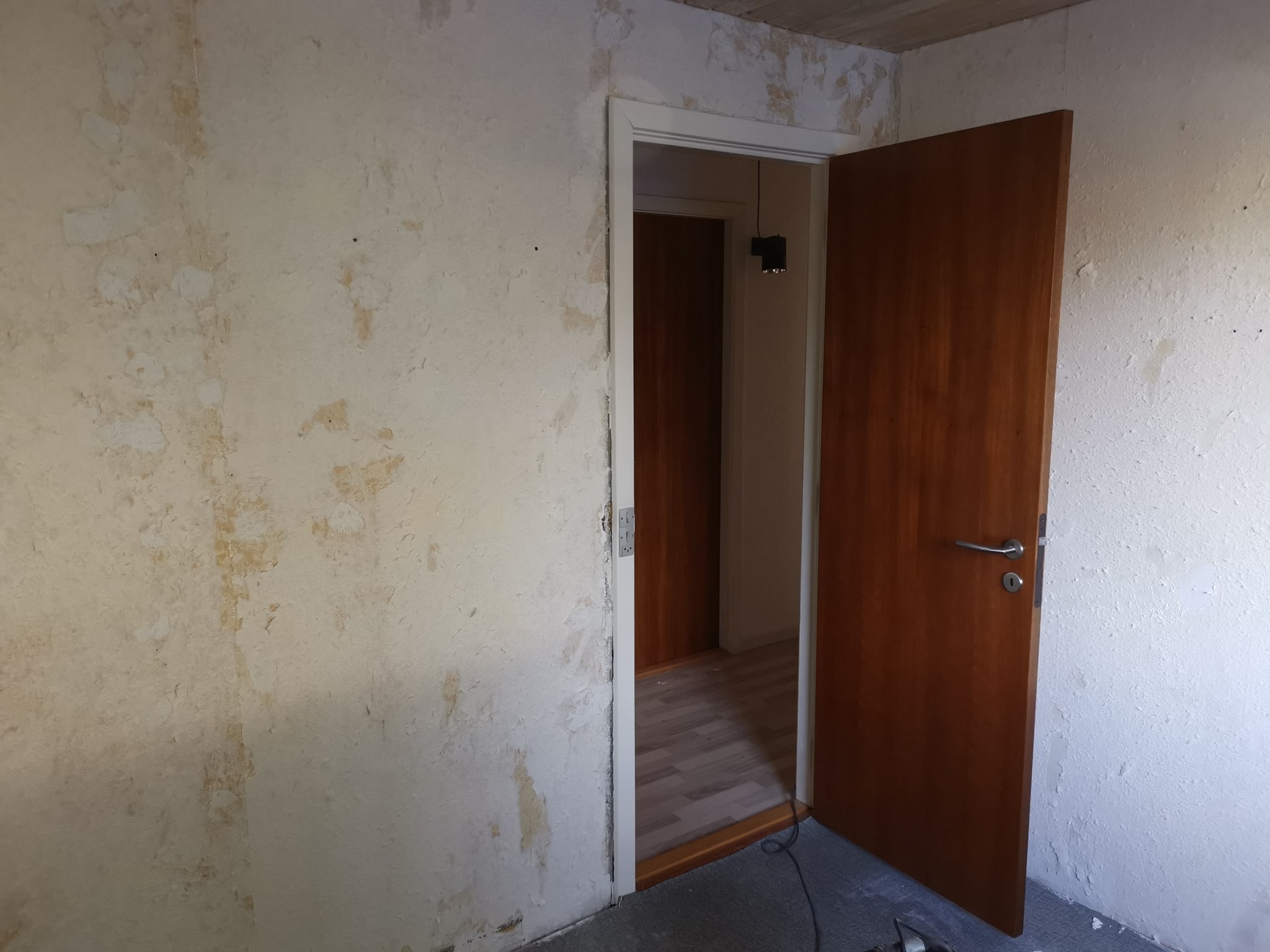

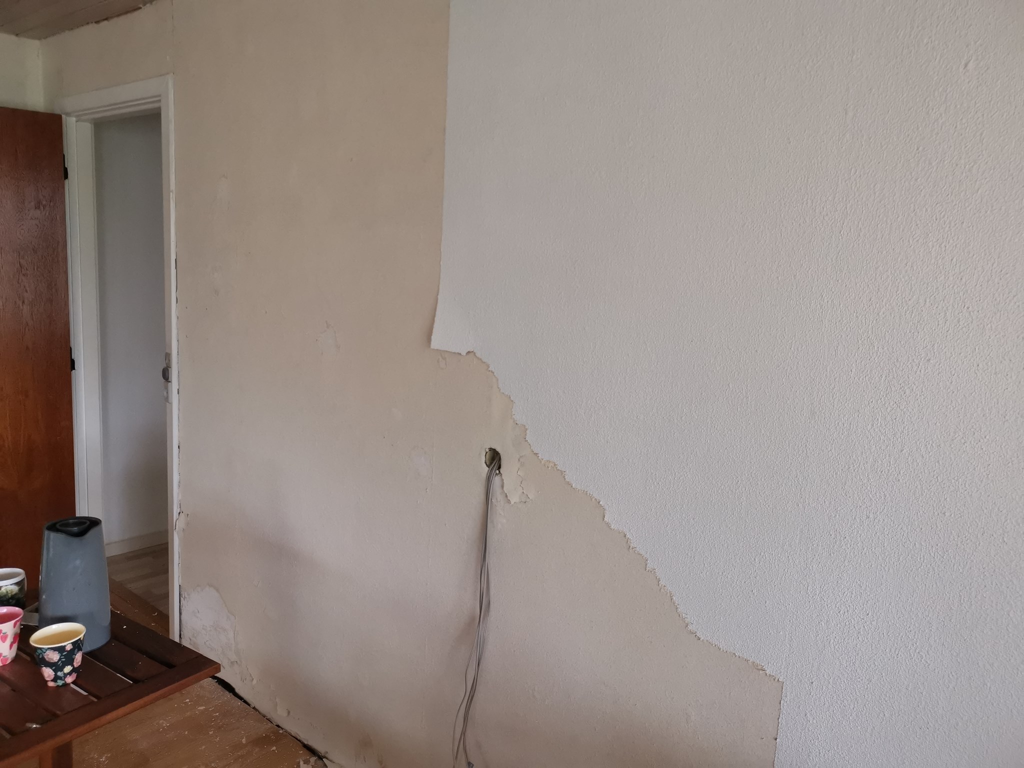

Tapenten er kommet af i stuen

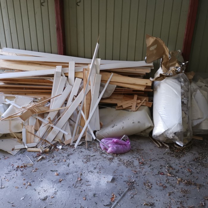

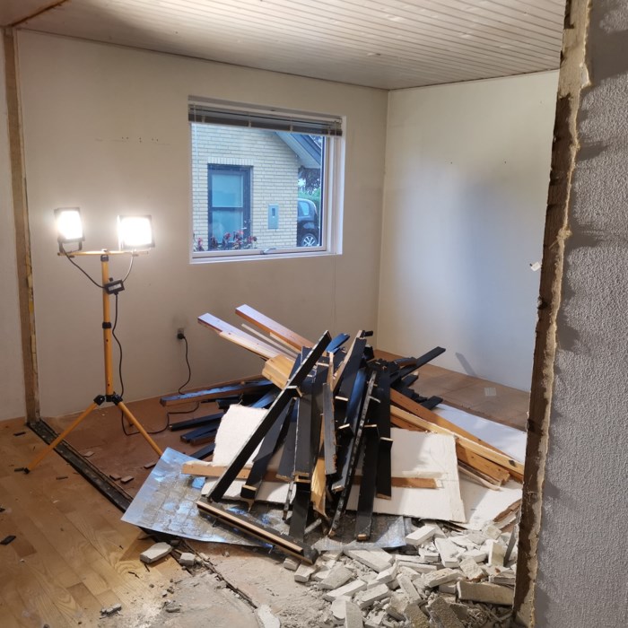

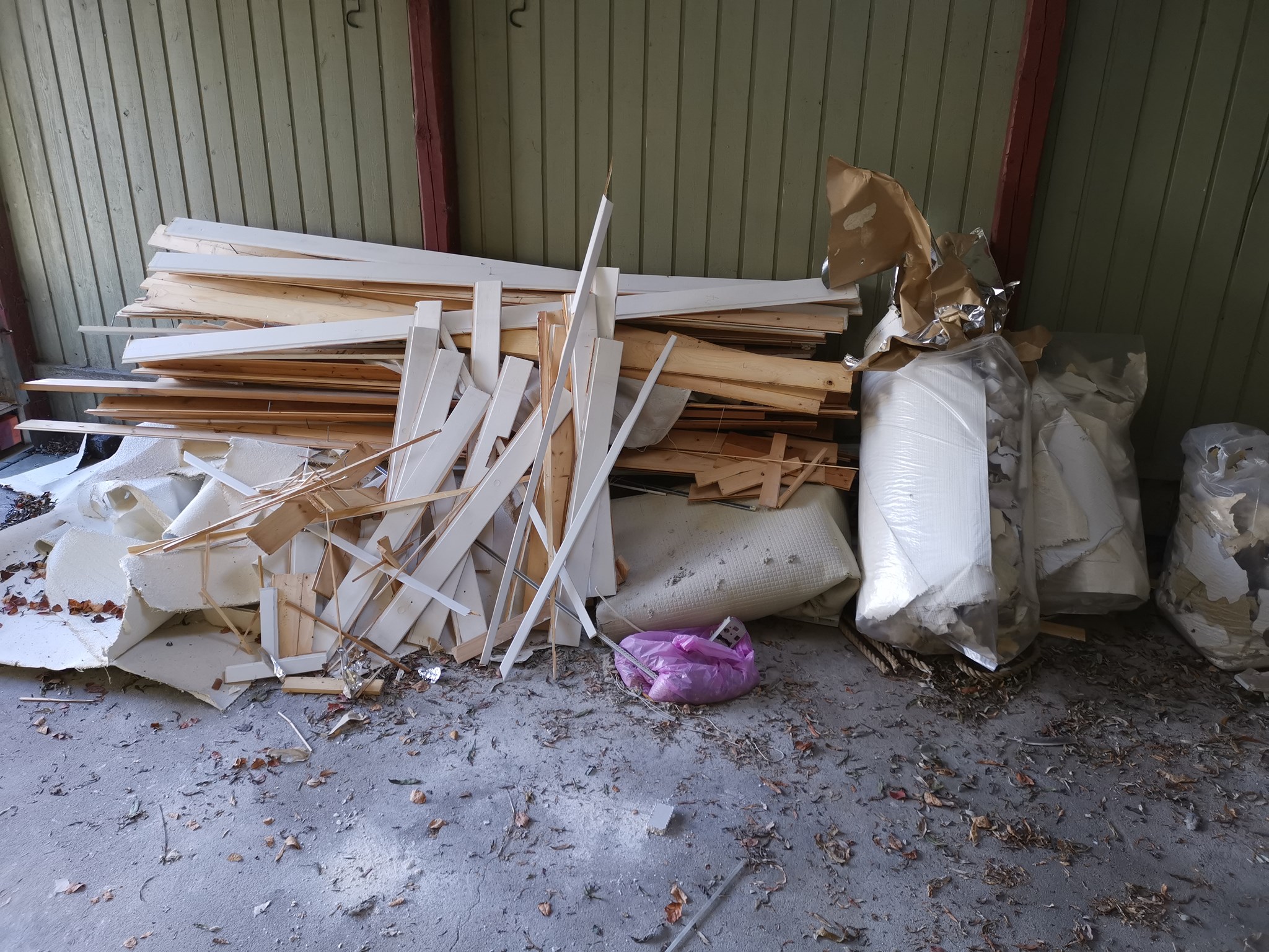

Der kommer masser af byggeaffald ud af at nedbryde
Byggeaffald v2

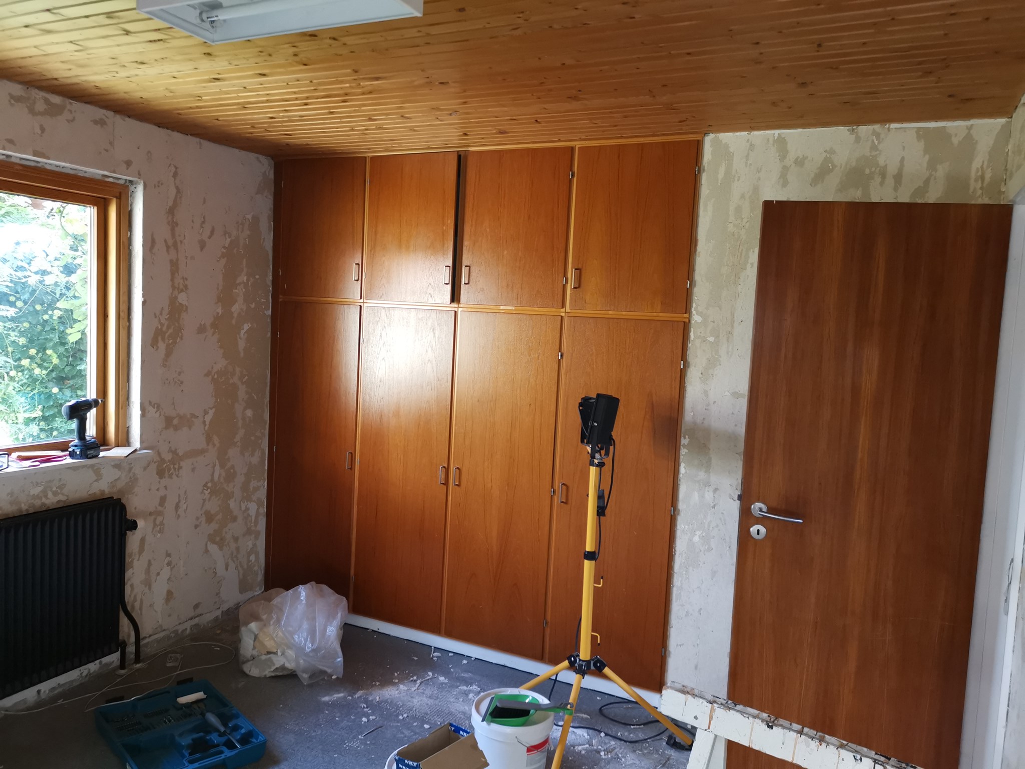

Børneværelset har fået fjernet al tapet og en falsk trævæg

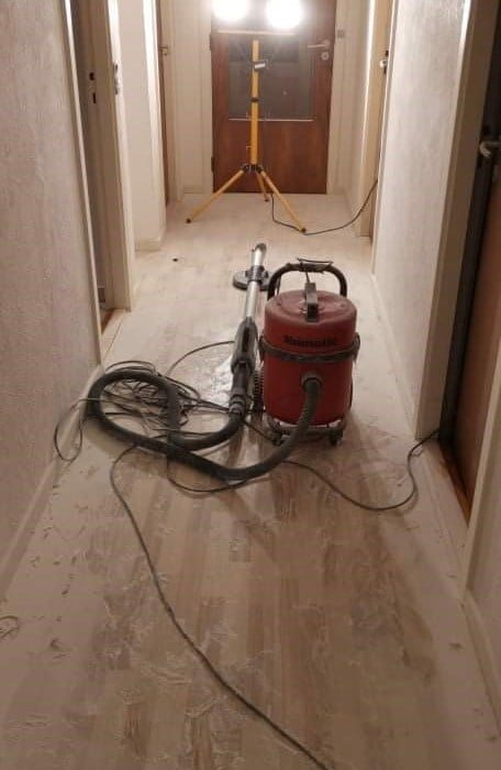

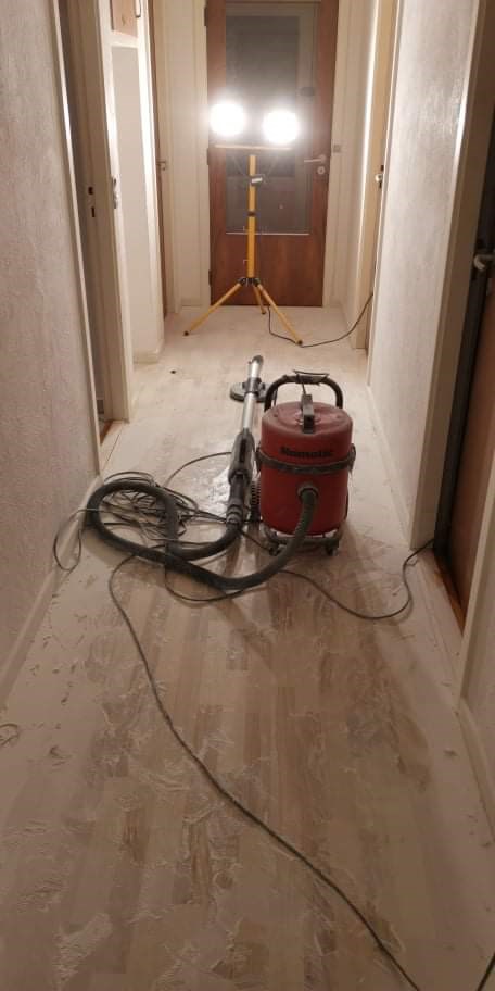

Gangen da der blev slebet med girafsliber. Månestøv!

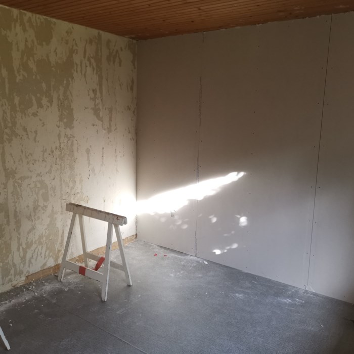

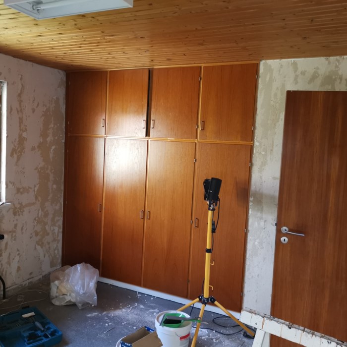

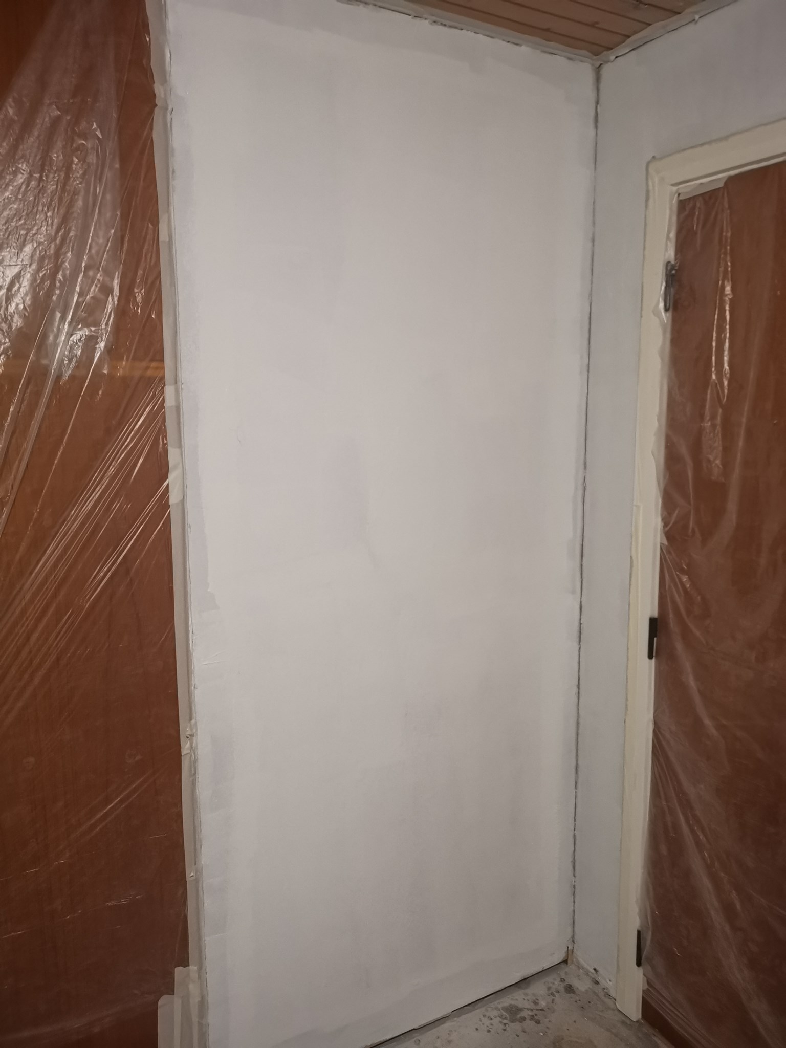

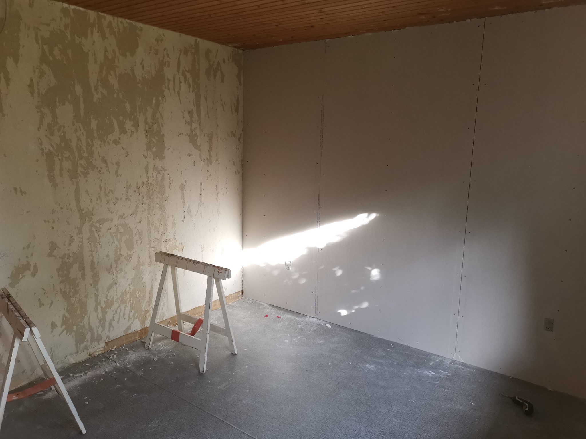

Gipsvægge sættes på inde i soveværelset for at dække for en gammel trævæg med isolering bagved.
Indbyggede skabe i soveværelset

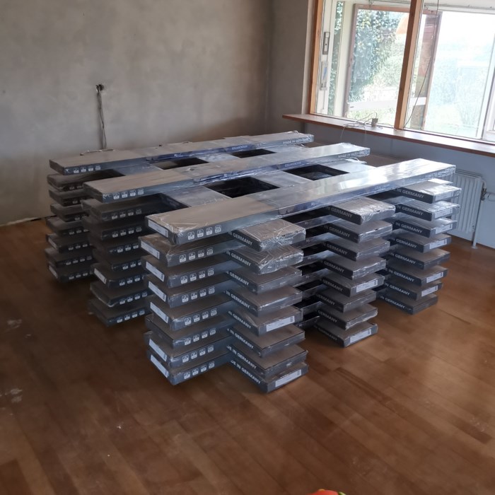

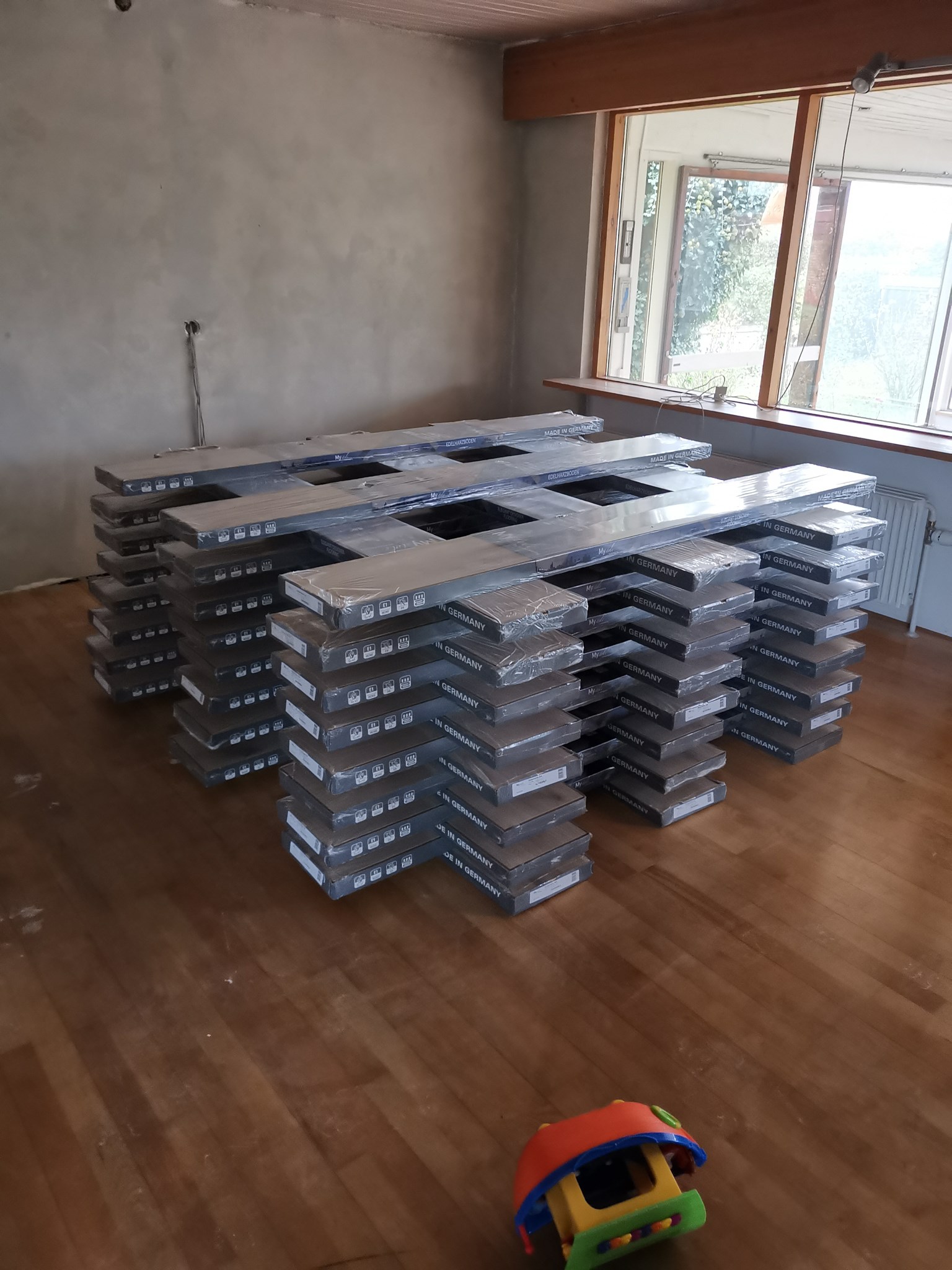

Gulvet er ankommet og stilles til at akklimatisere.

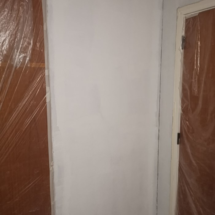

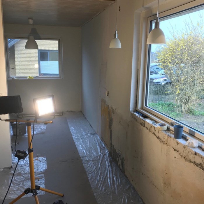

Vægge er blevet fuldspartlet og grundede - klar til maling

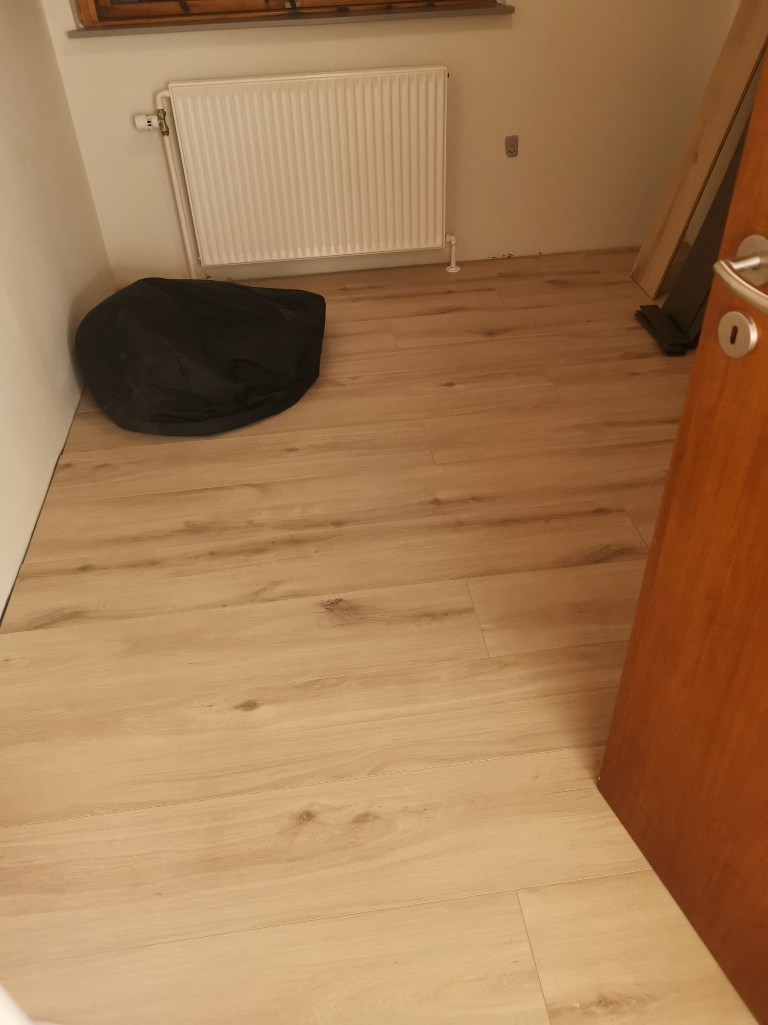

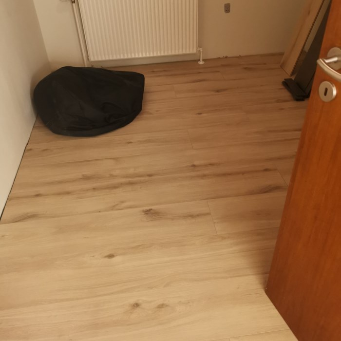

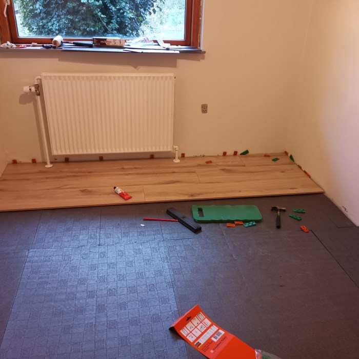

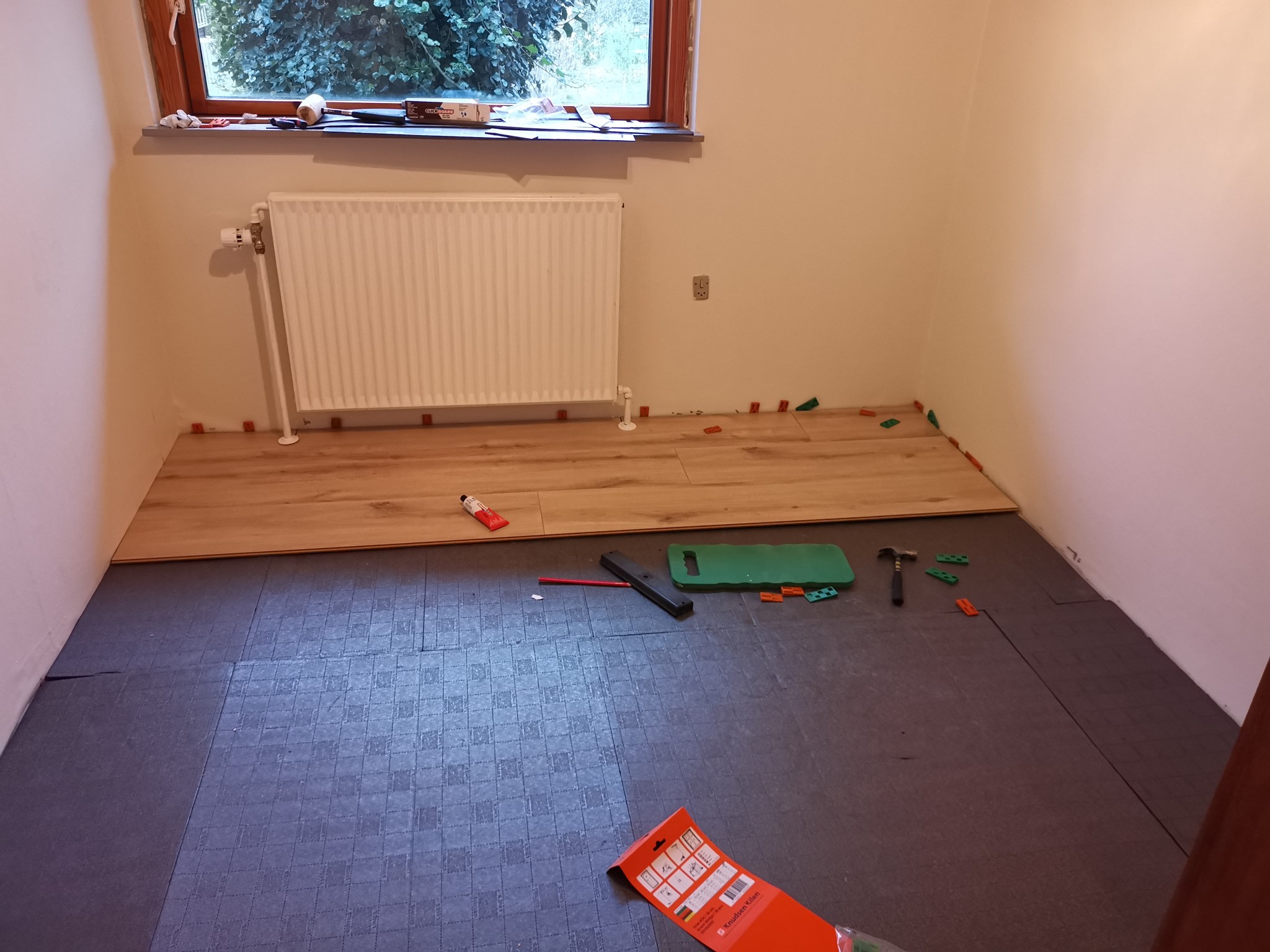

Gulv i første værelse påbegyndt.
Gulv i første værelse færdigt og klar til lister

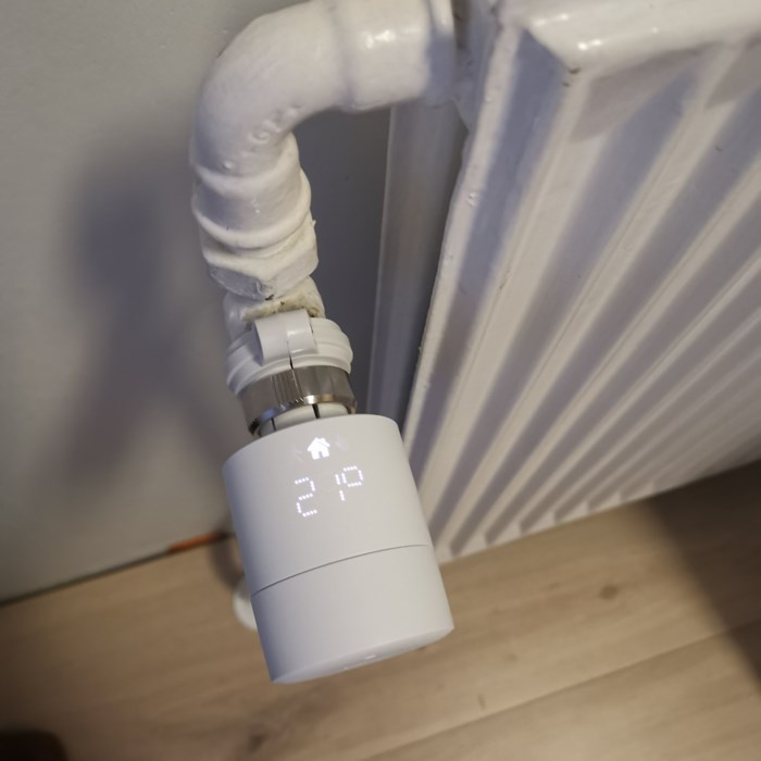

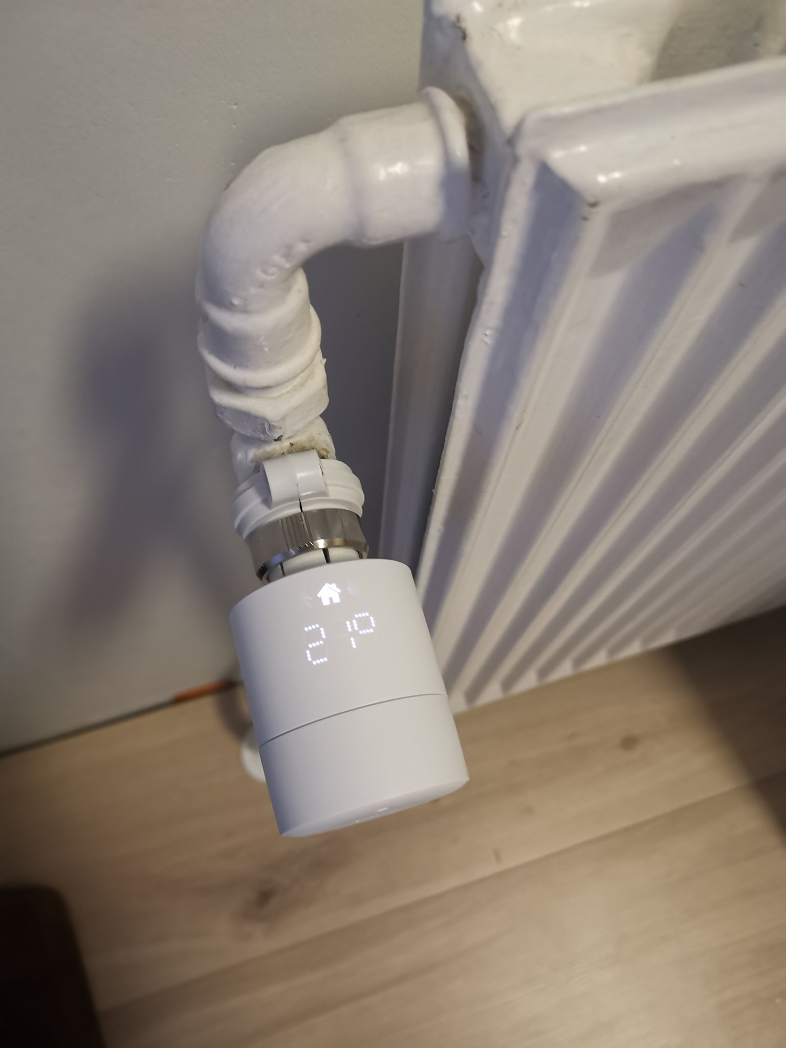

Så kom der smartstyring på alle radiatorerne :)

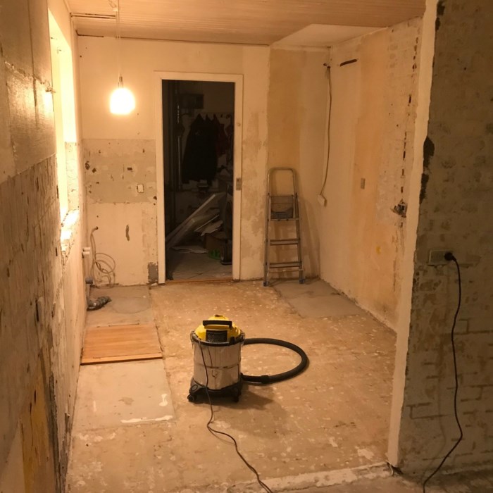

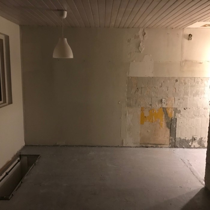

Det gamle køkken før nedtagning

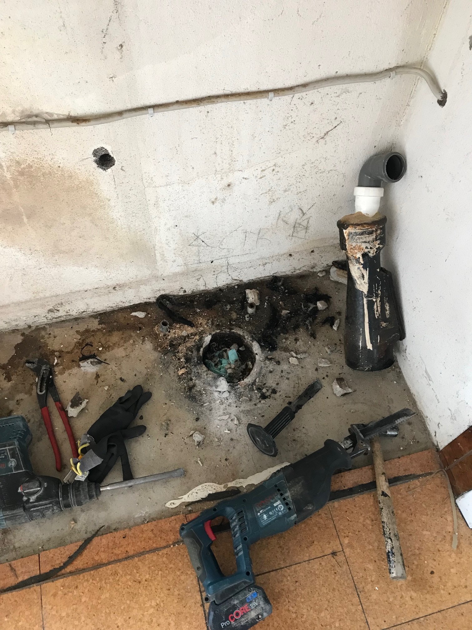

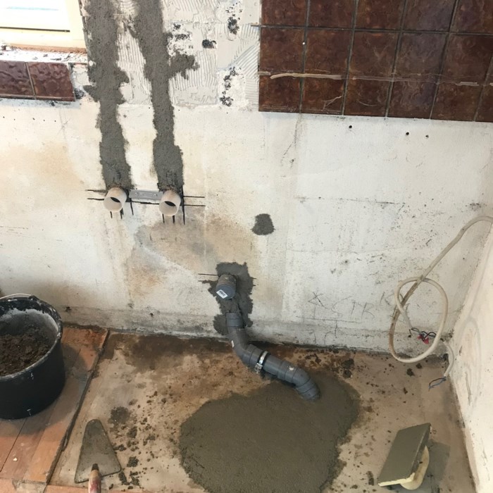

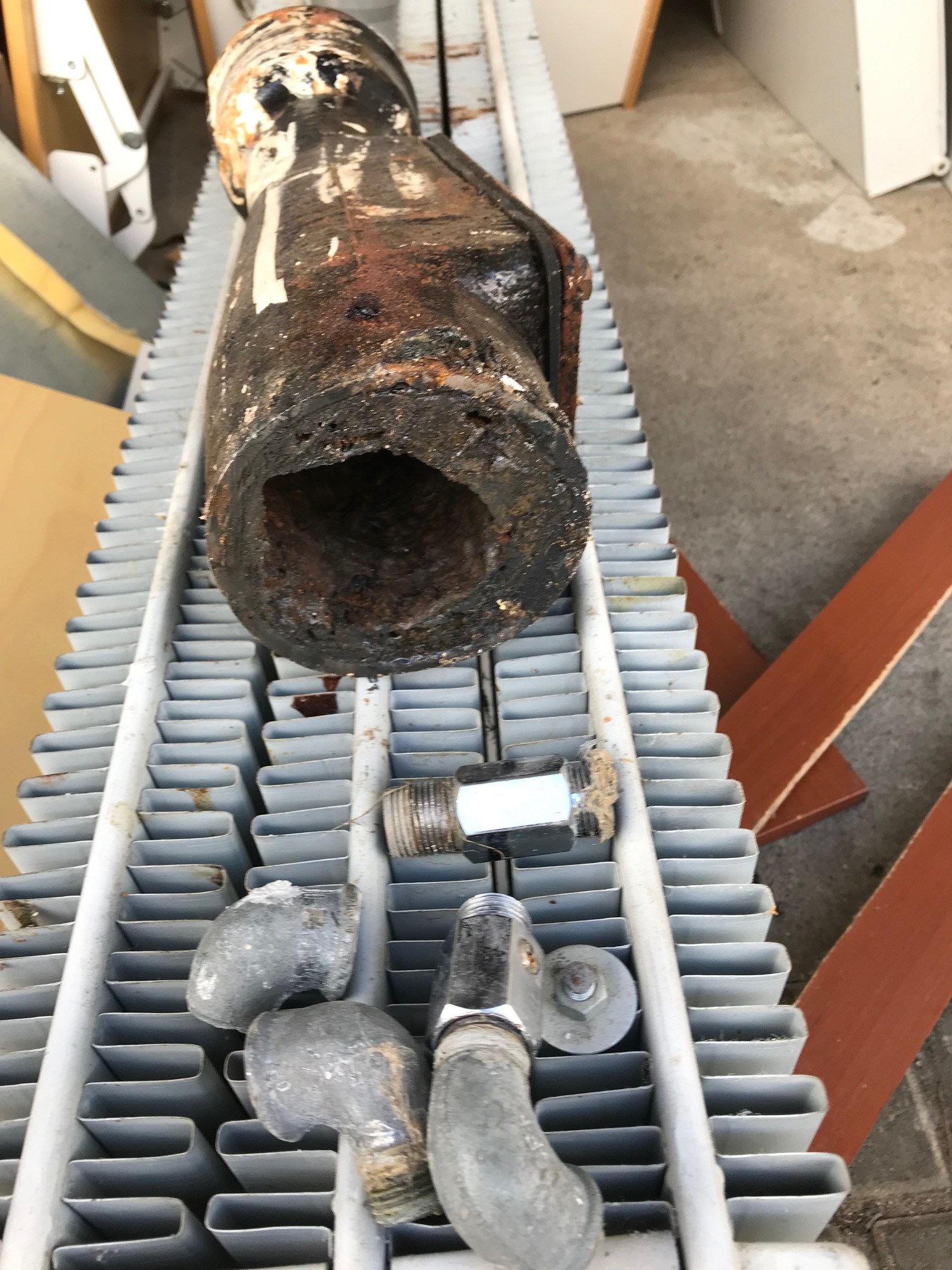

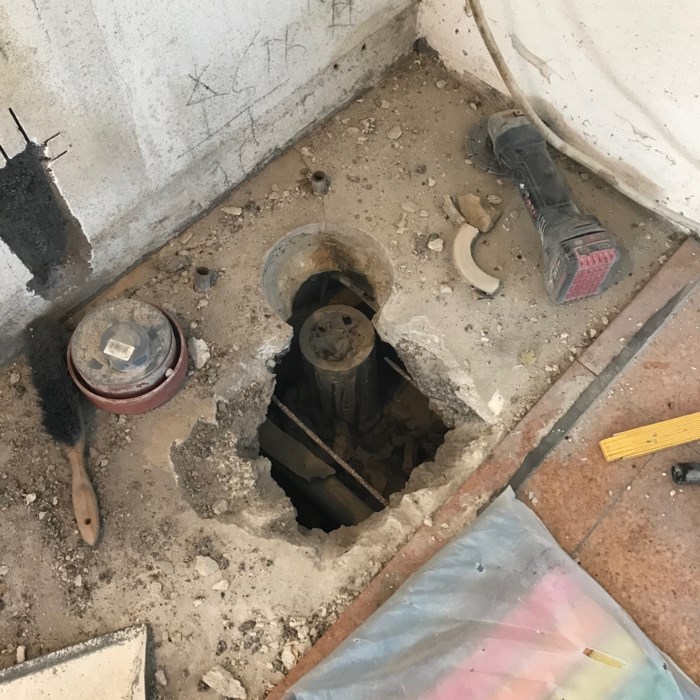

Det gamle støbejerns afløb kom op af en lermuffe, det er en historie helt for sig selv. "Der er masser af god creme i den der" sagde VVS'eren
Lermuffen efter støbejernsafløbet kom op, fin og glat og klar til at få en overgang sat i
MEN! Ak og ve. Lermuffen flækkede. Der var kun en vej omkring det. Op med gulvet, skære afløbet af længere nede og sætte en fernco kobling på.
Resultatet endte nu meget godt, men det tog lidt mere tid end det skulle have.

Med VVS arbejdet færdiggjort var der kun en ting der manglede. Gulv! Nu skulle gulvet med asbest i fliseklæben op!
Og op kom det! Alle klinker på vægge og alle fliser under gulvet incl. fliseklæb kom op.
Det blev en sen dag, men vi gav hele gulvet og områder hvor der var asbest LIP VS30 så det på den måde er totalt fikseret, fugtspærret og med radonmembran.

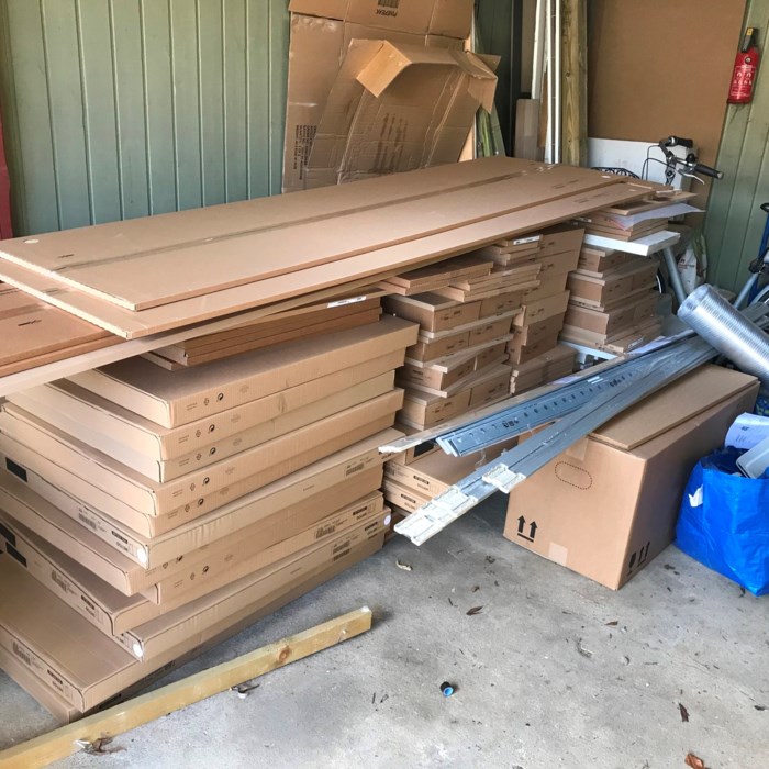

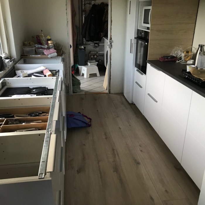

I mellemtiden ankom køkkenet IKEA når det er bedst!

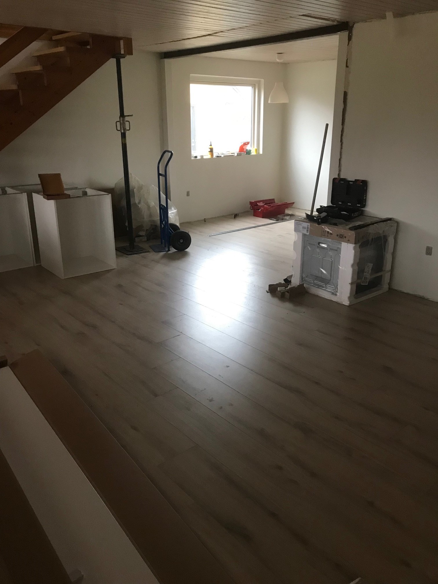

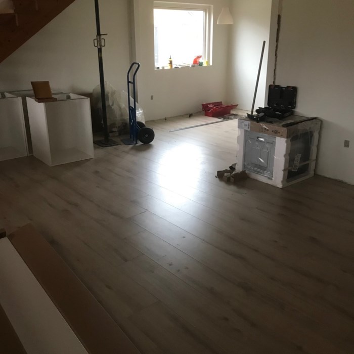

Så blev der lagt gulv alt imens der blev samlet elementer til køkkenet og jongleret rundt med hårdehvidevarer.

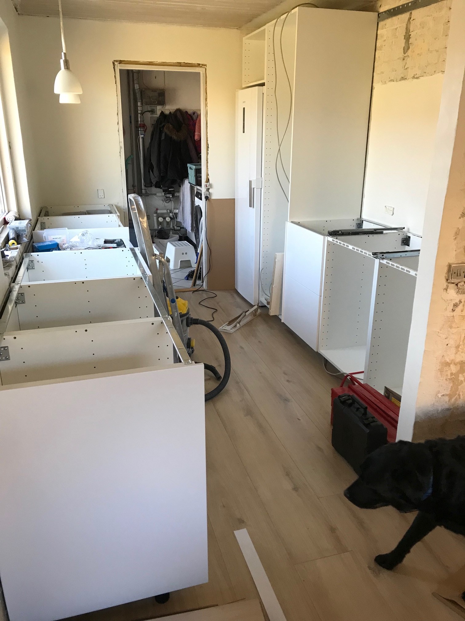

Elementerne sat op

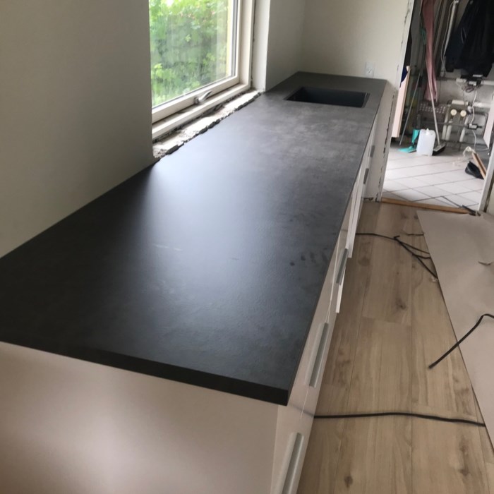

Første bordplade sat på, der er kommet skuffer i elementerne, ovnen er sat til og der kom efterfølgende en elektriker og hjalp til at tilslutte det hele.
Den anden bordplade med vask ankom og blev straks lagt på elementerne så den kunne akklimatisere.

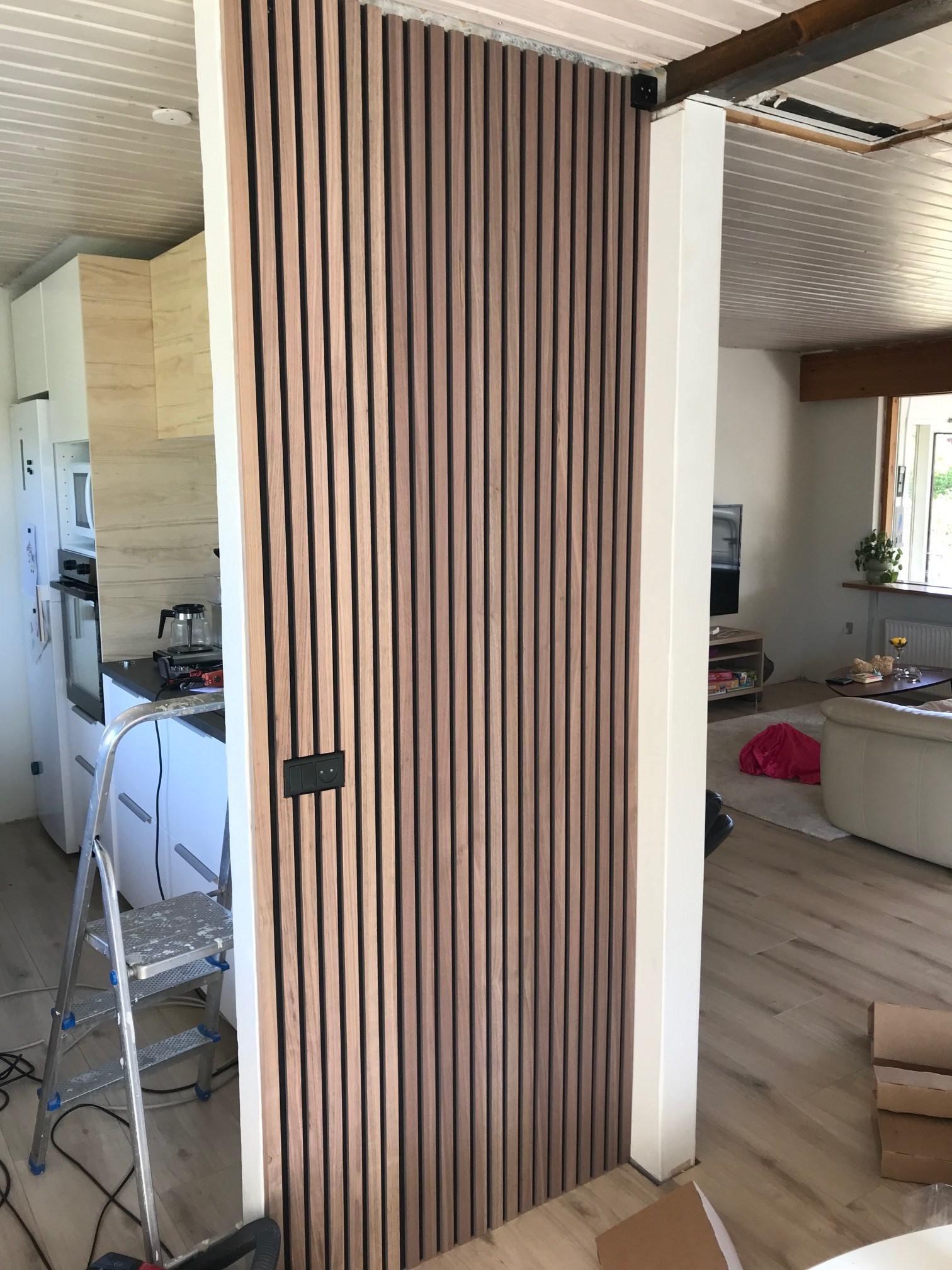

Konen ville gerne have en akustikvæg... Så konen fik en akustikvæg...

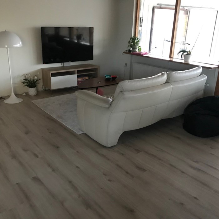

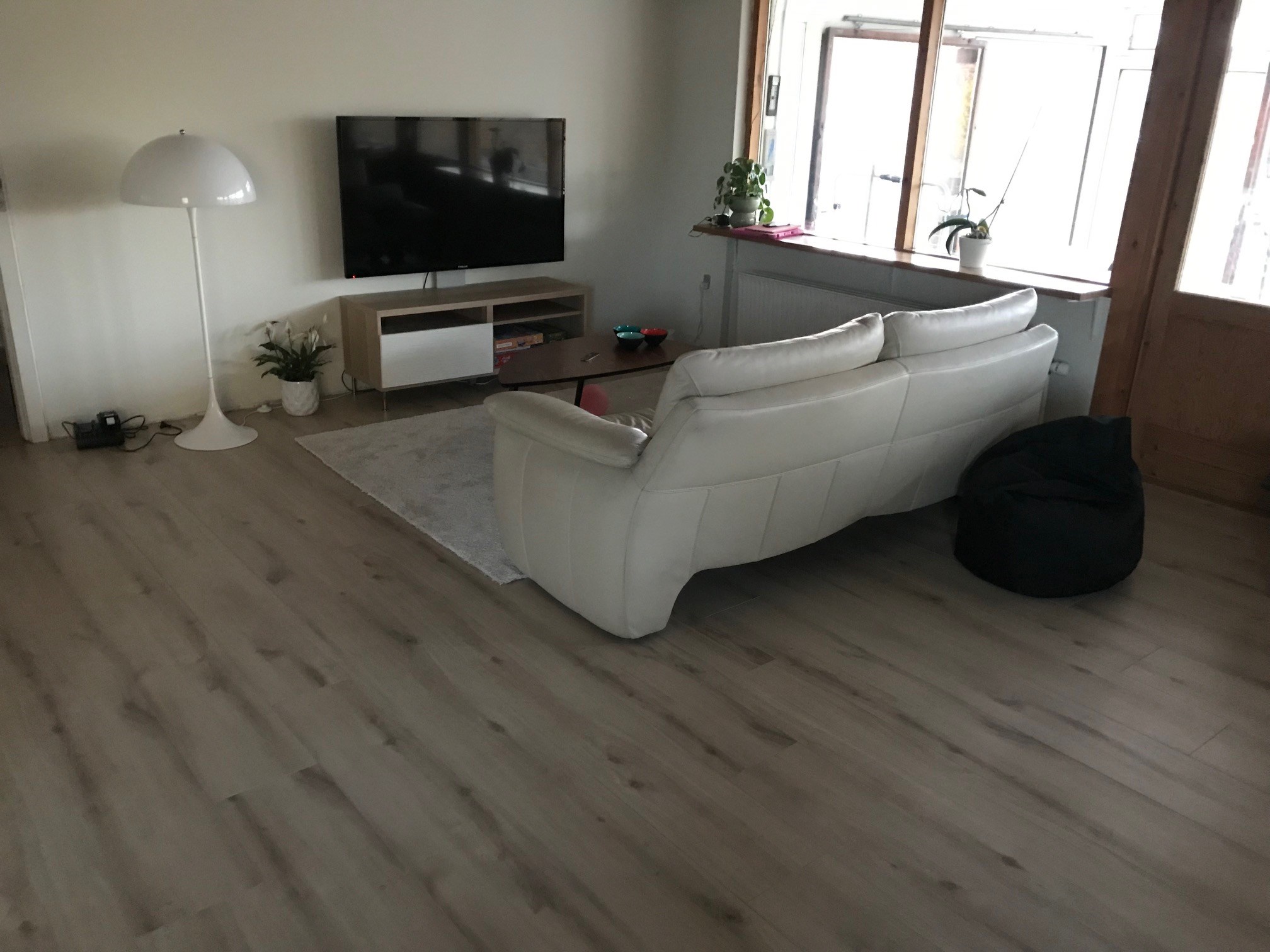

Stuen efter der er lagt nyt gulv.

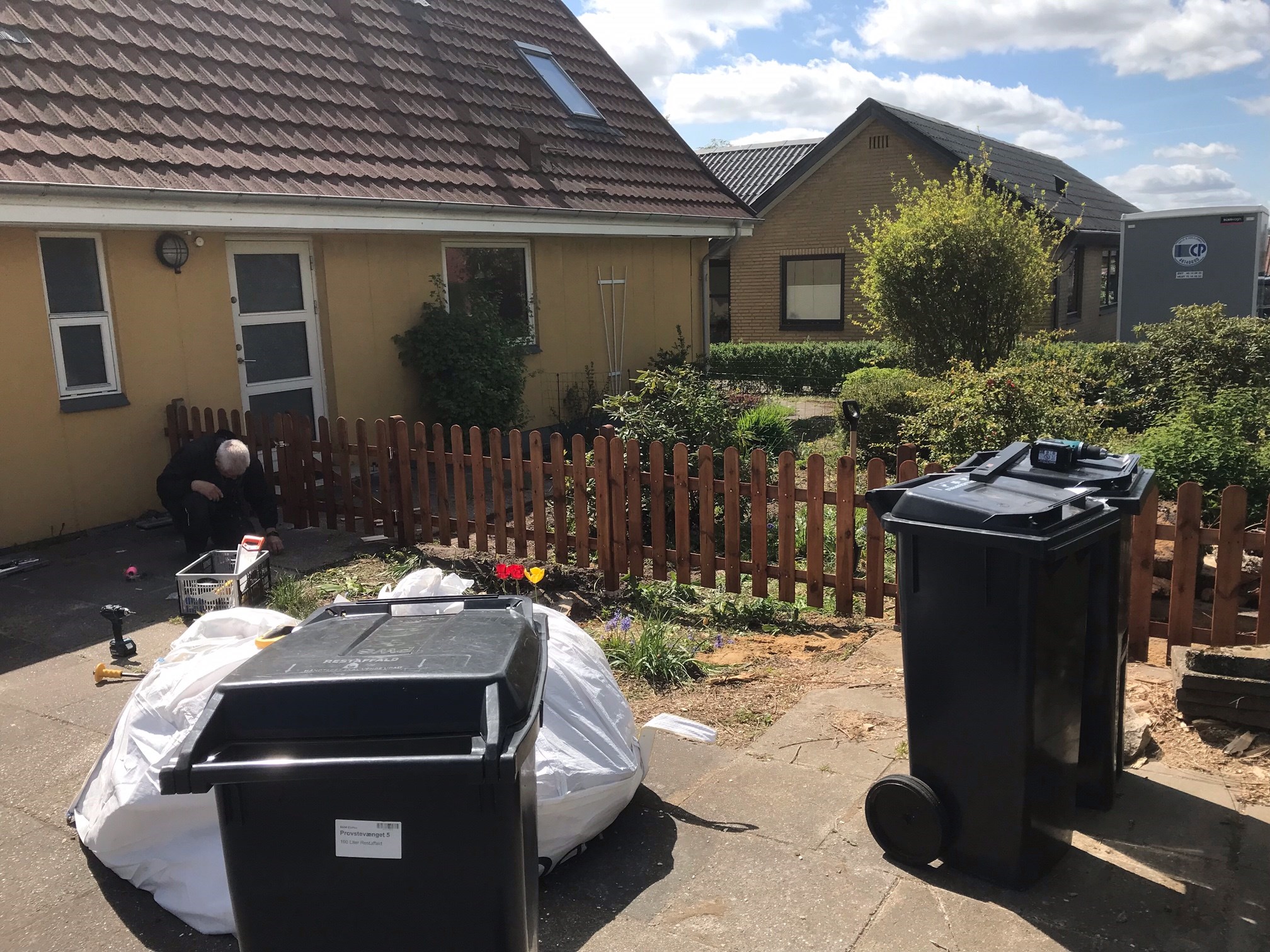

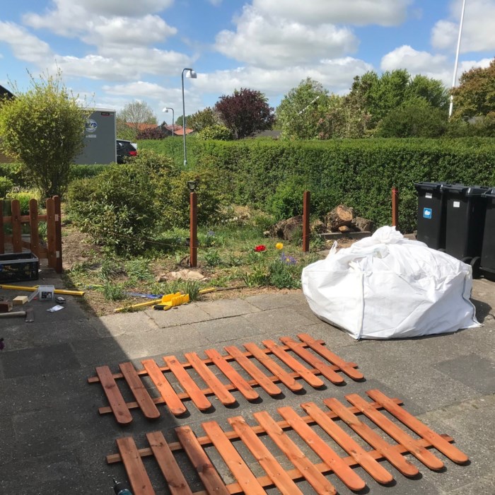

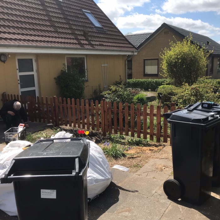

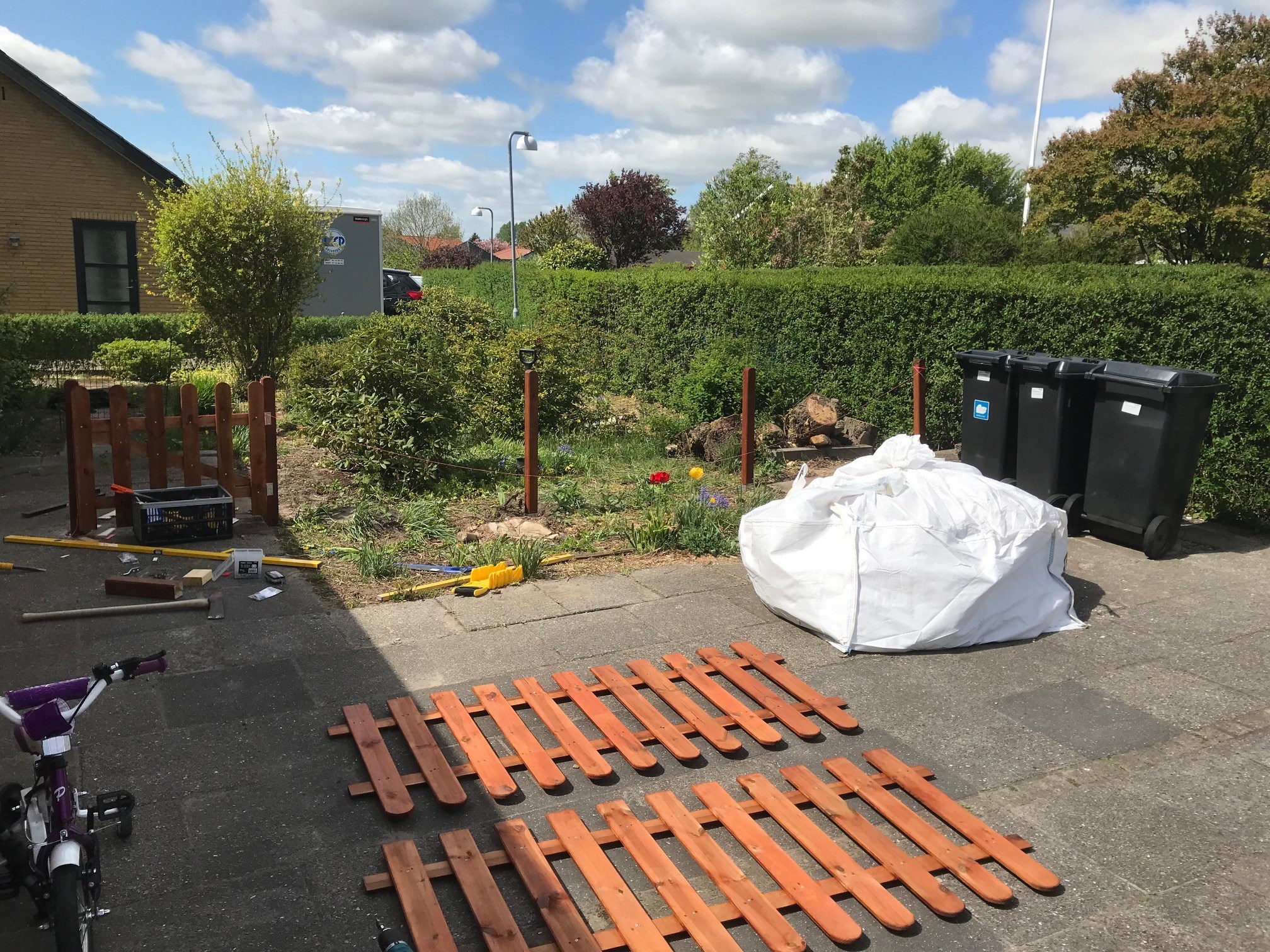

Konen ville gerne have hegn i forhaven...
Så hun fik hegn i forhaven...

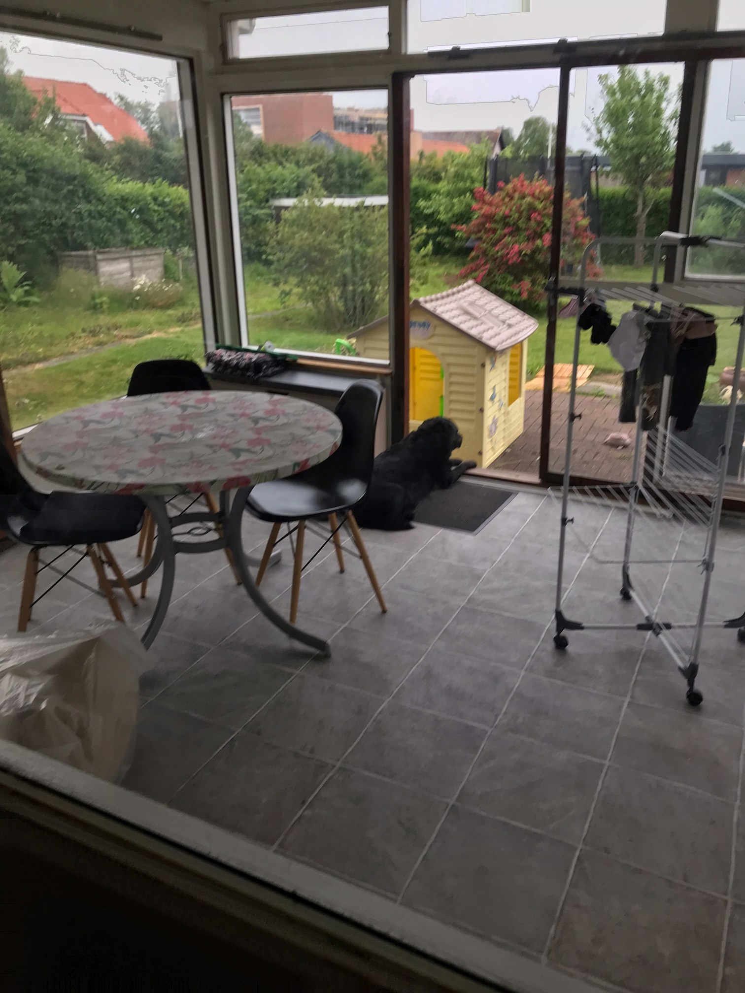

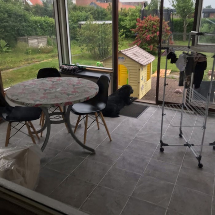

Udestuen fik også et nyt gulv. Før lå der udendørs træfliser, så vi tog dem, plus de 100+ kæmpe edderkopper der boede dernede og kylede ud, og lagde nyt gulv.

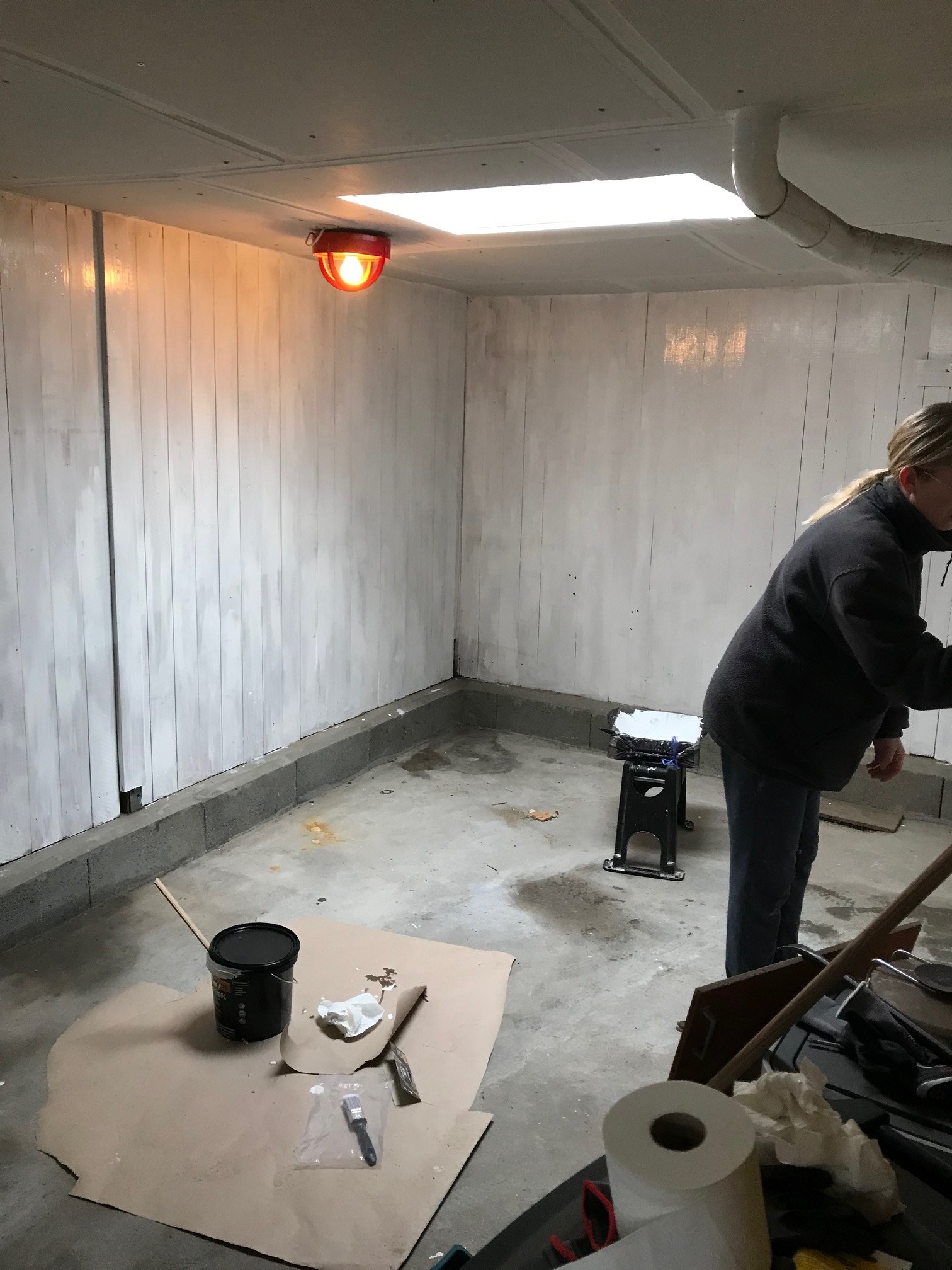

Far skal have nyt værksted, så første ting på dagsordenen. ALT ud, og så skulle der males. :)
