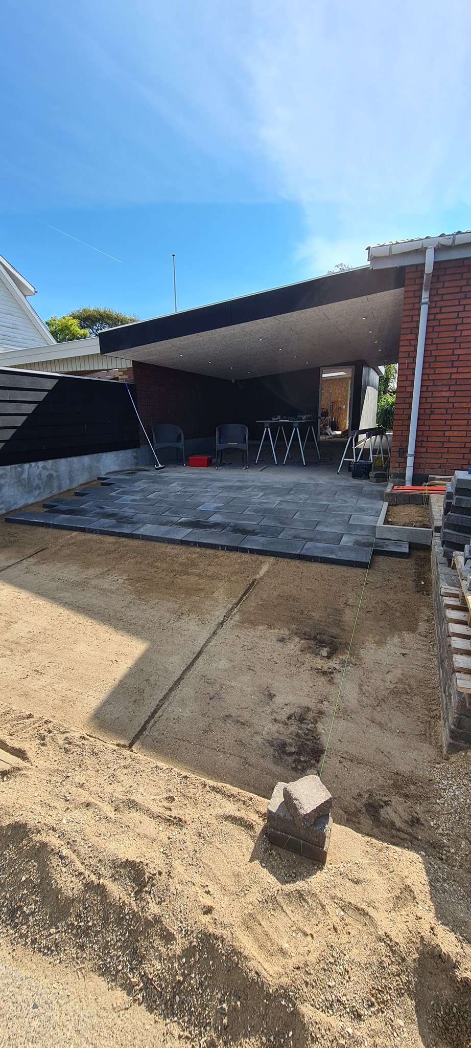

Opdatering 10-9-2021:

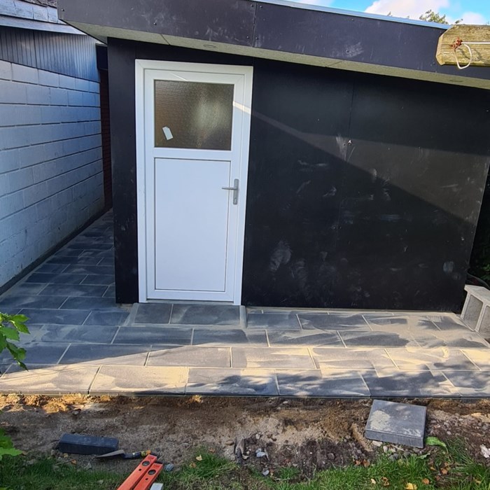

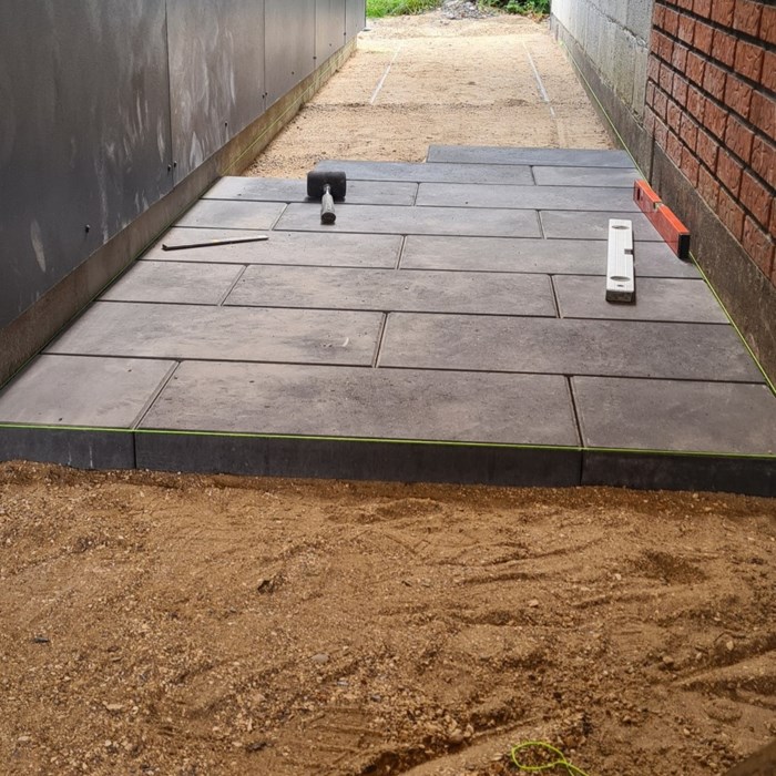

Så kan jeg erklære projektet FÆRDIG! Fik lagt alle fliserne, det tog lidt tid, men det var virkelig hårdt arbejde!

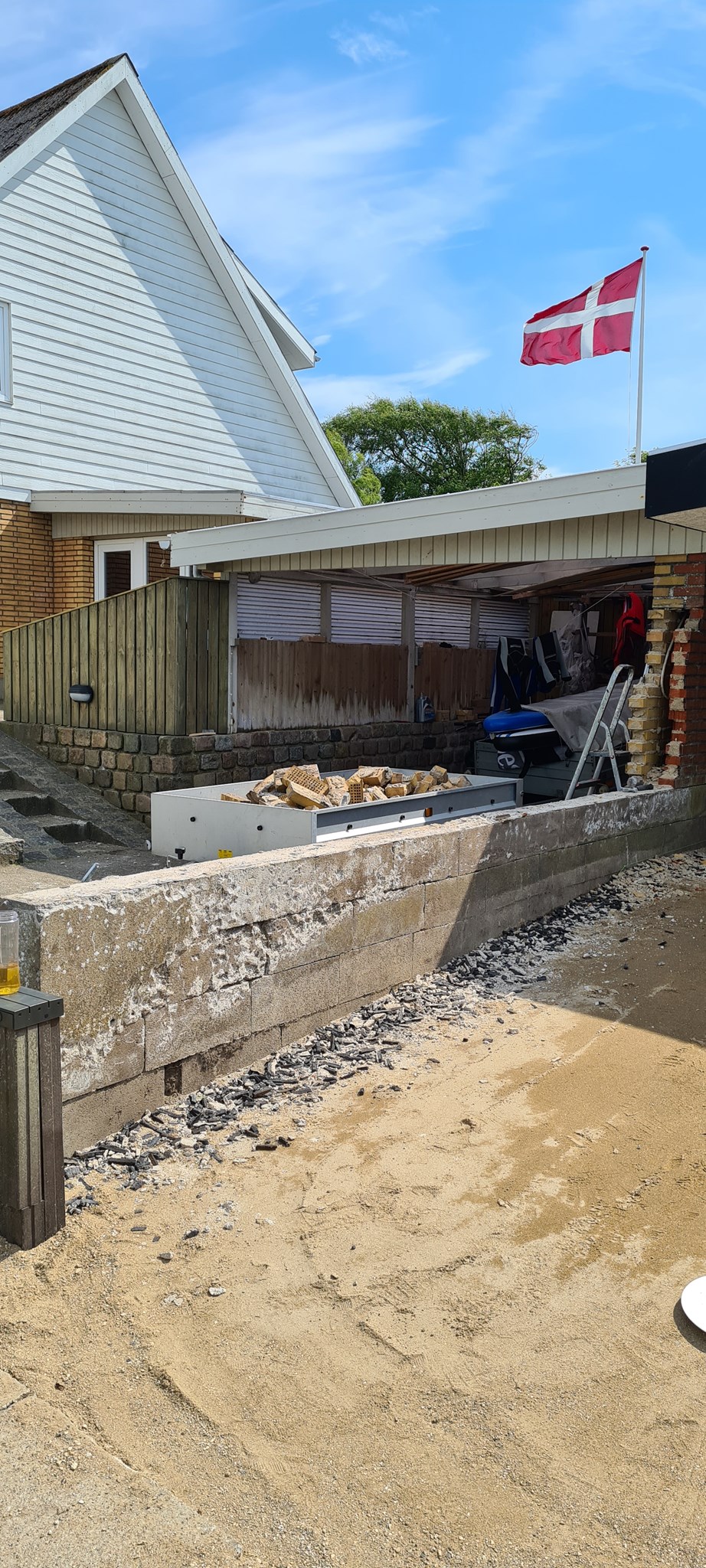

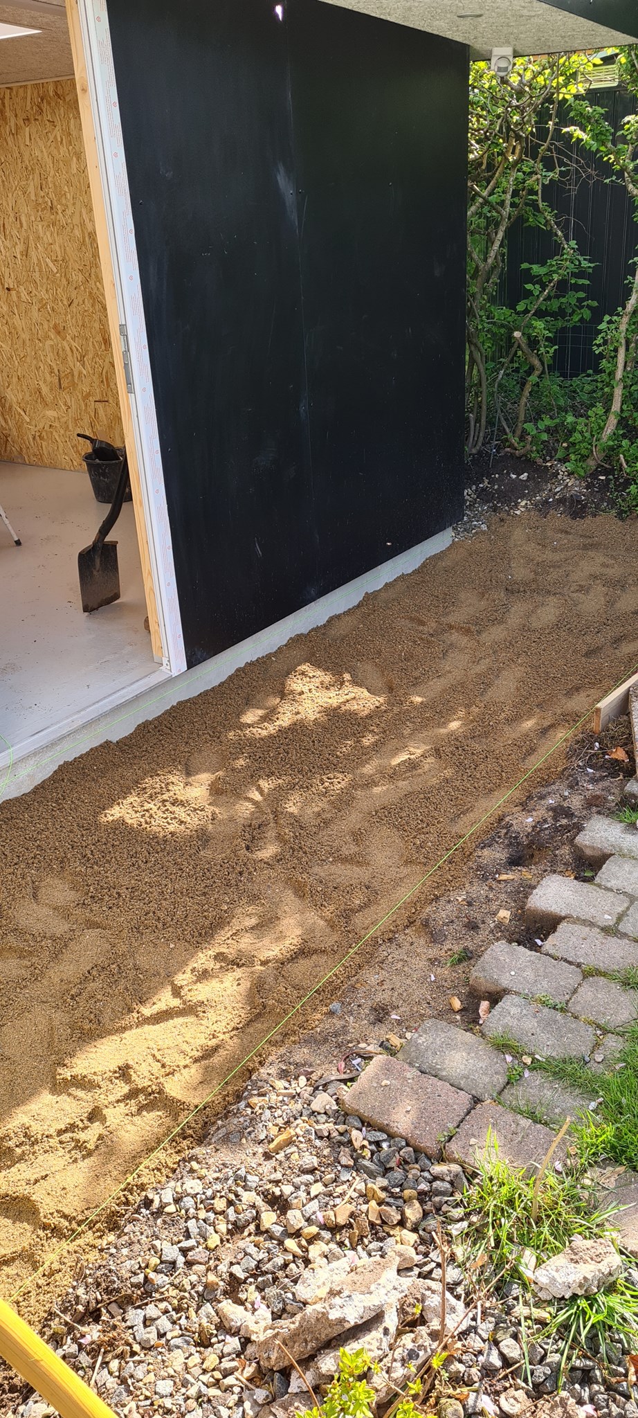

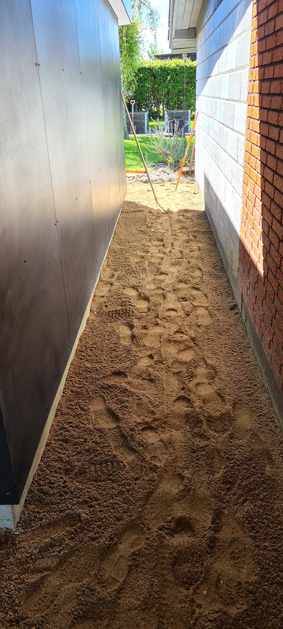

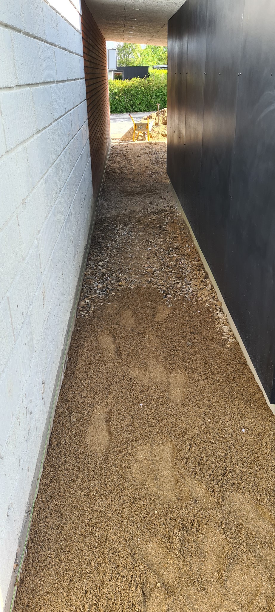

Pudsning af sokkel ved skel, og afretningssand til indkørsel er blevet vibreret. Samt opsætning af fibercement-plank til hegn i skel, da muren var skidt.

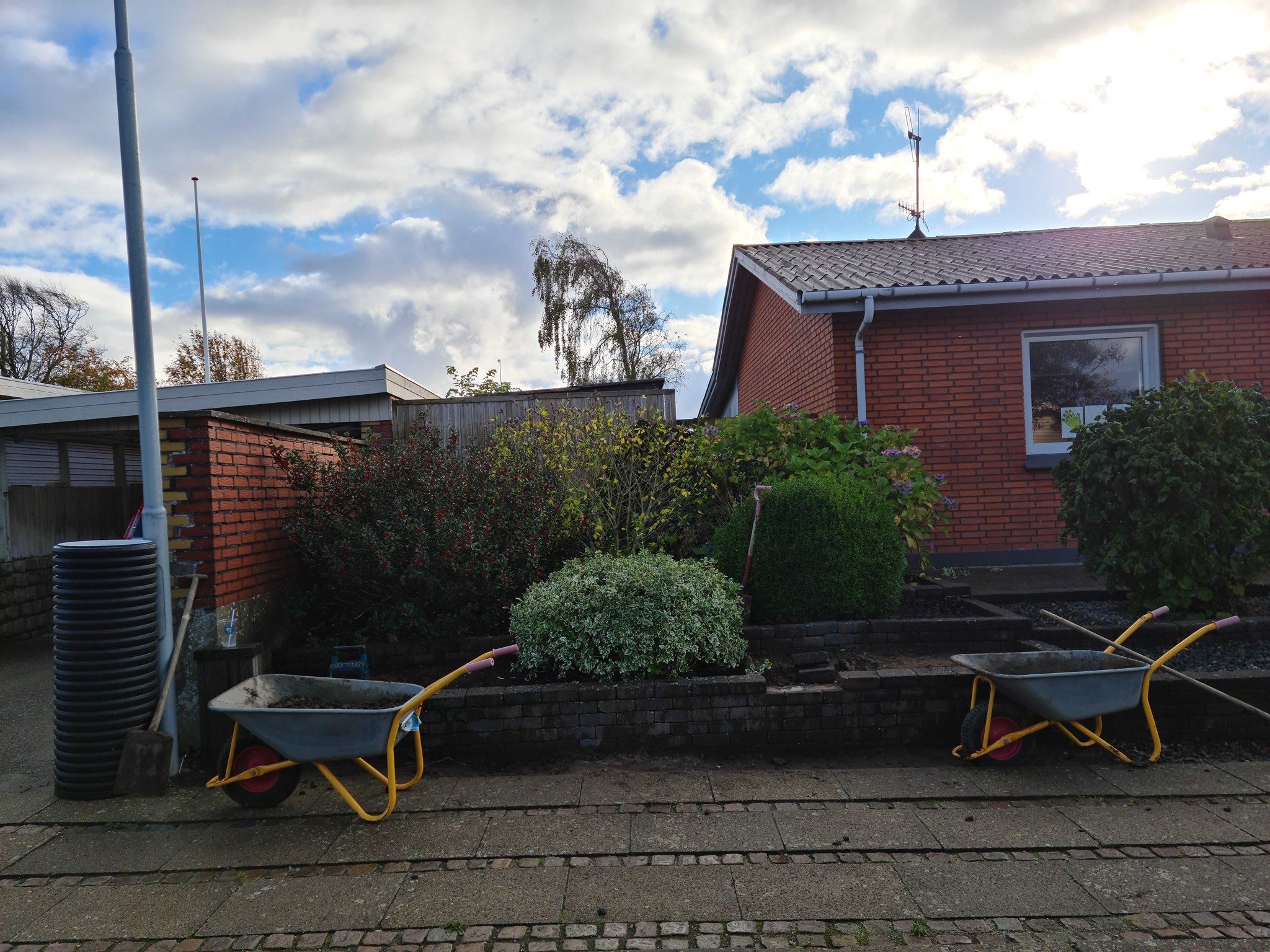

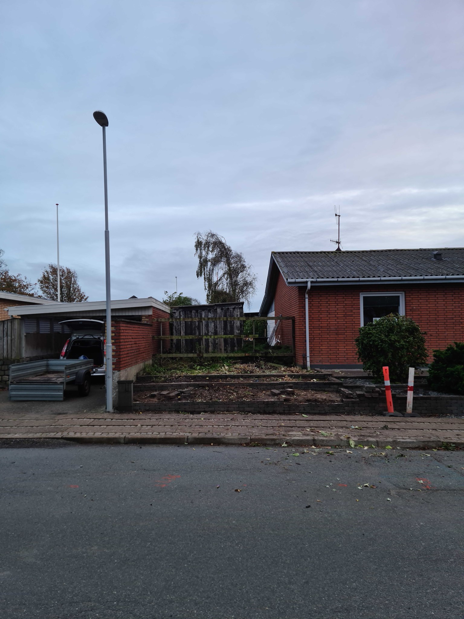

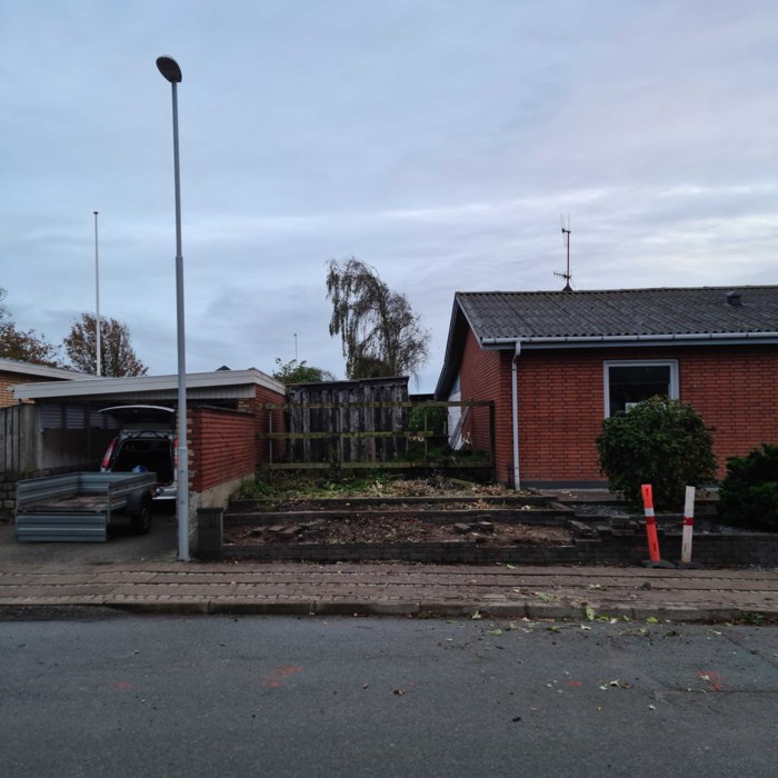

Første spadestik til en ny carport
Hjemmelavet carport med værksted

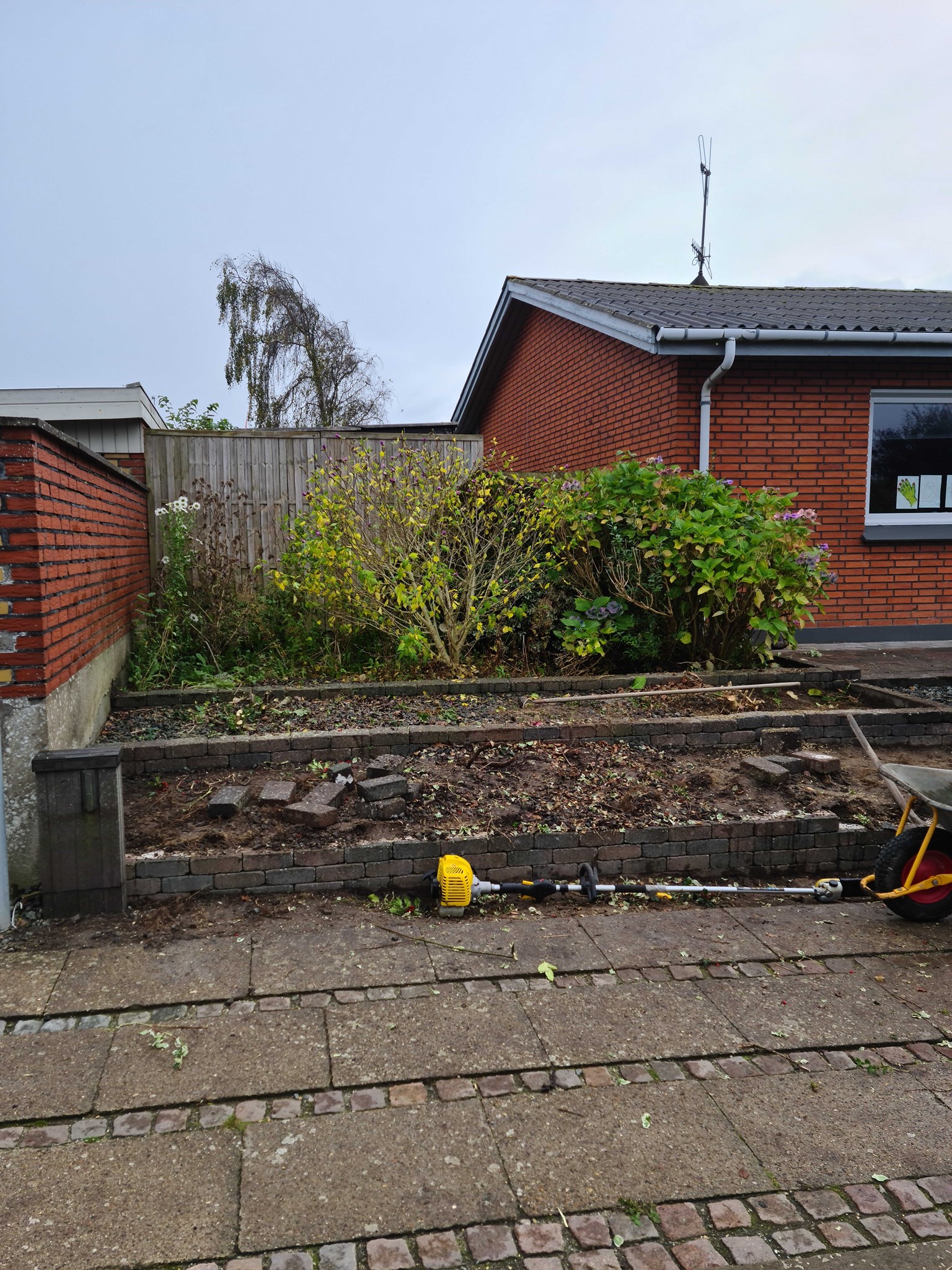

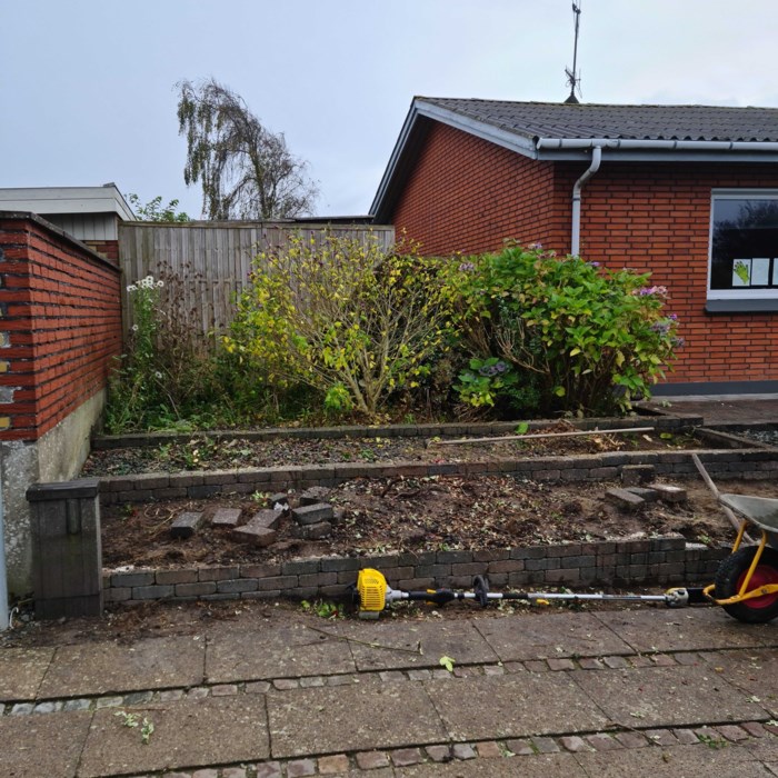

Tidligere husejer kunne åbenbart rigtig godt lide buske og træer :)

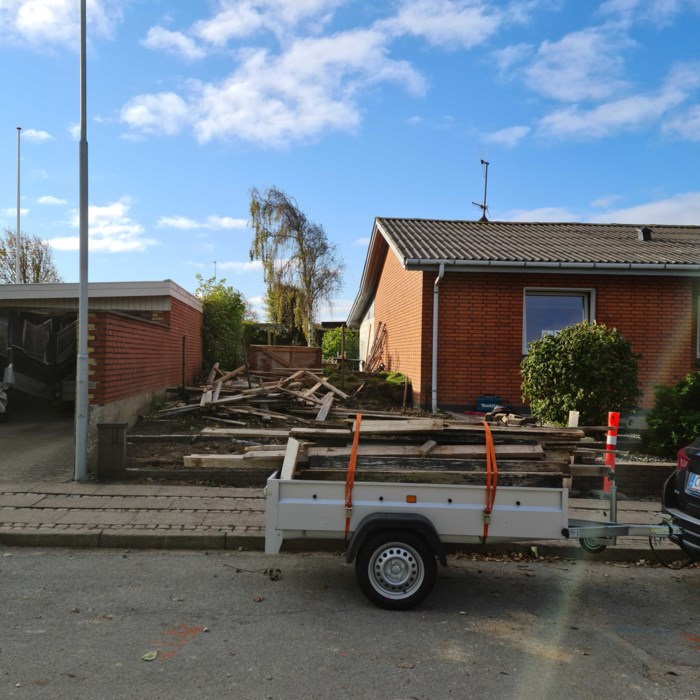

Nedrivning af det gamle rådne skur

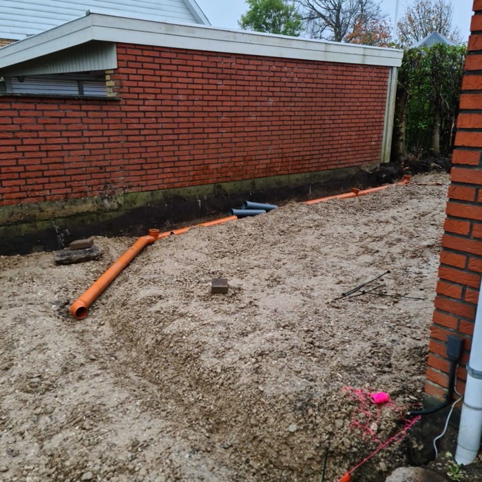

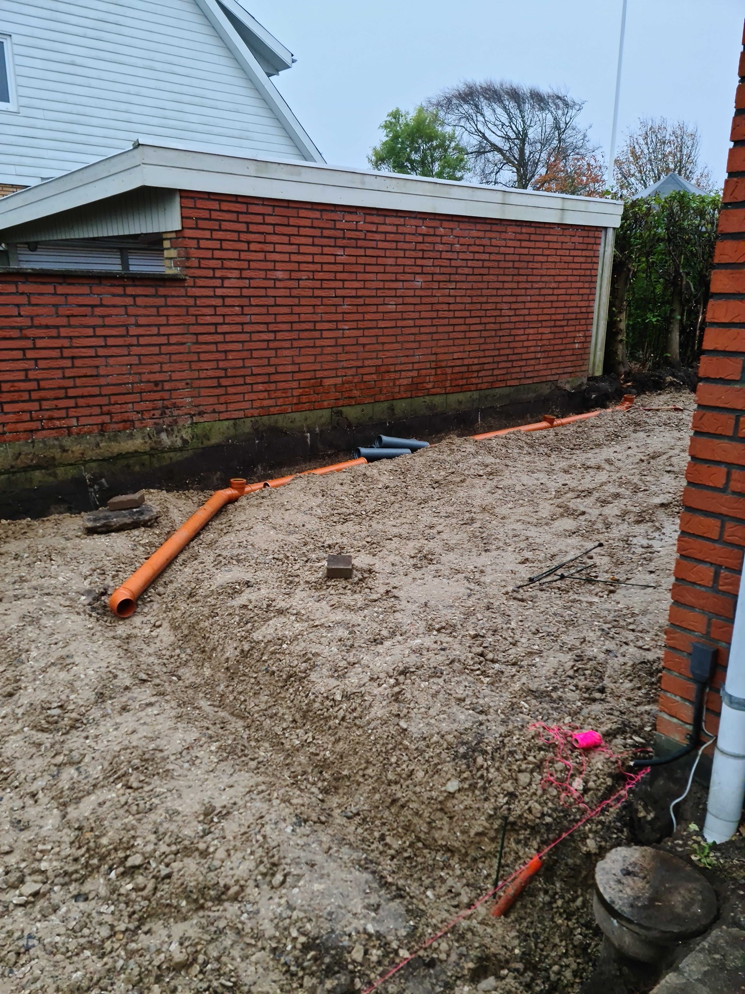

Kloakrør til regnvand

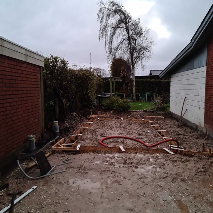

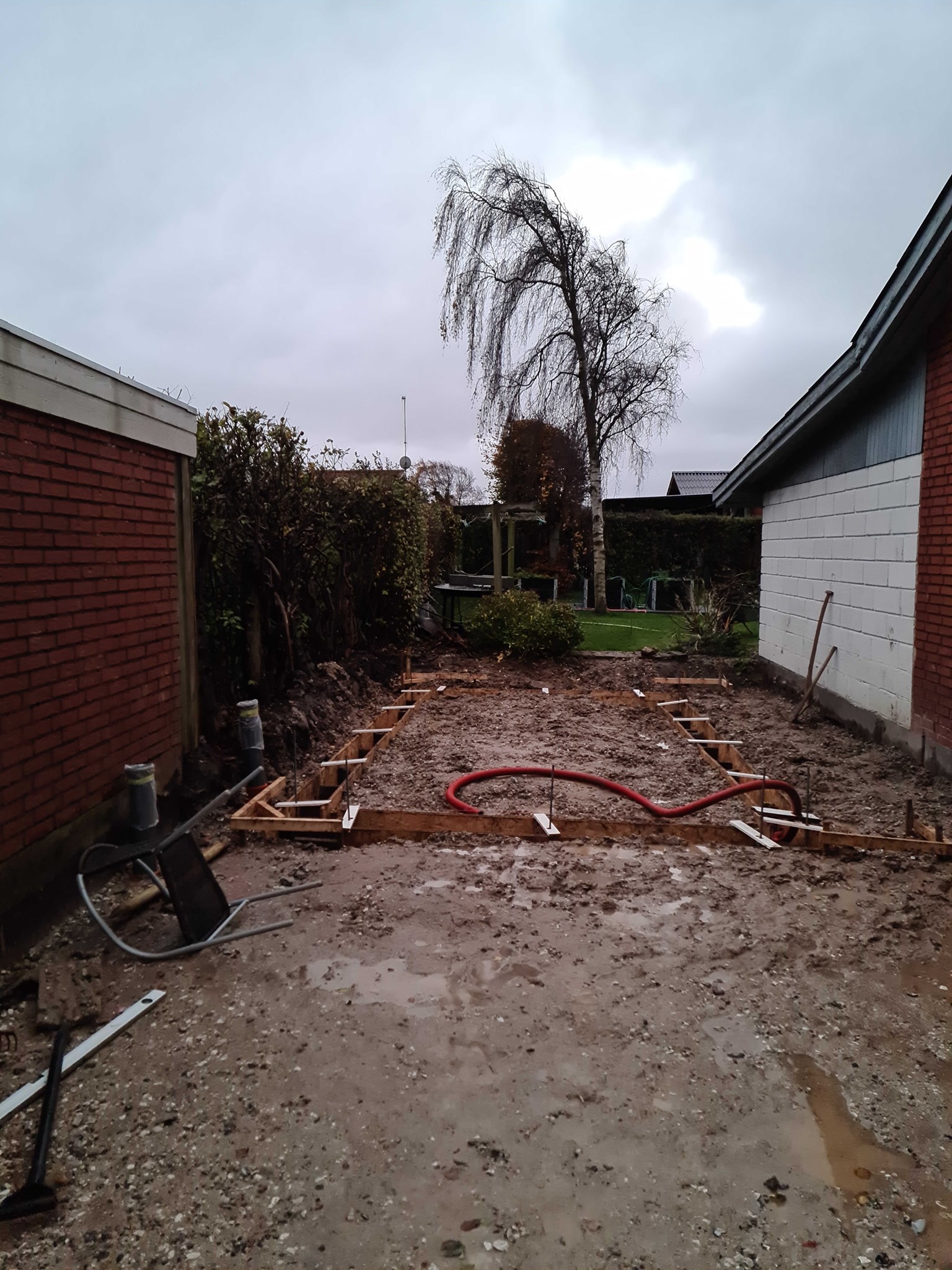

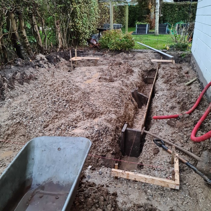

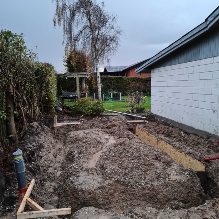

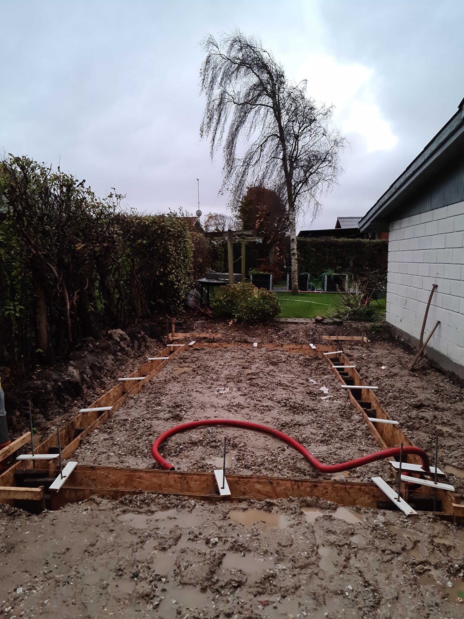

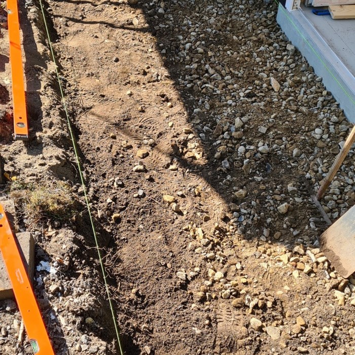

Udgravning til fundament

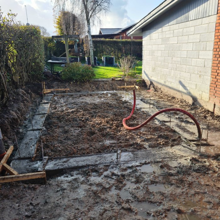

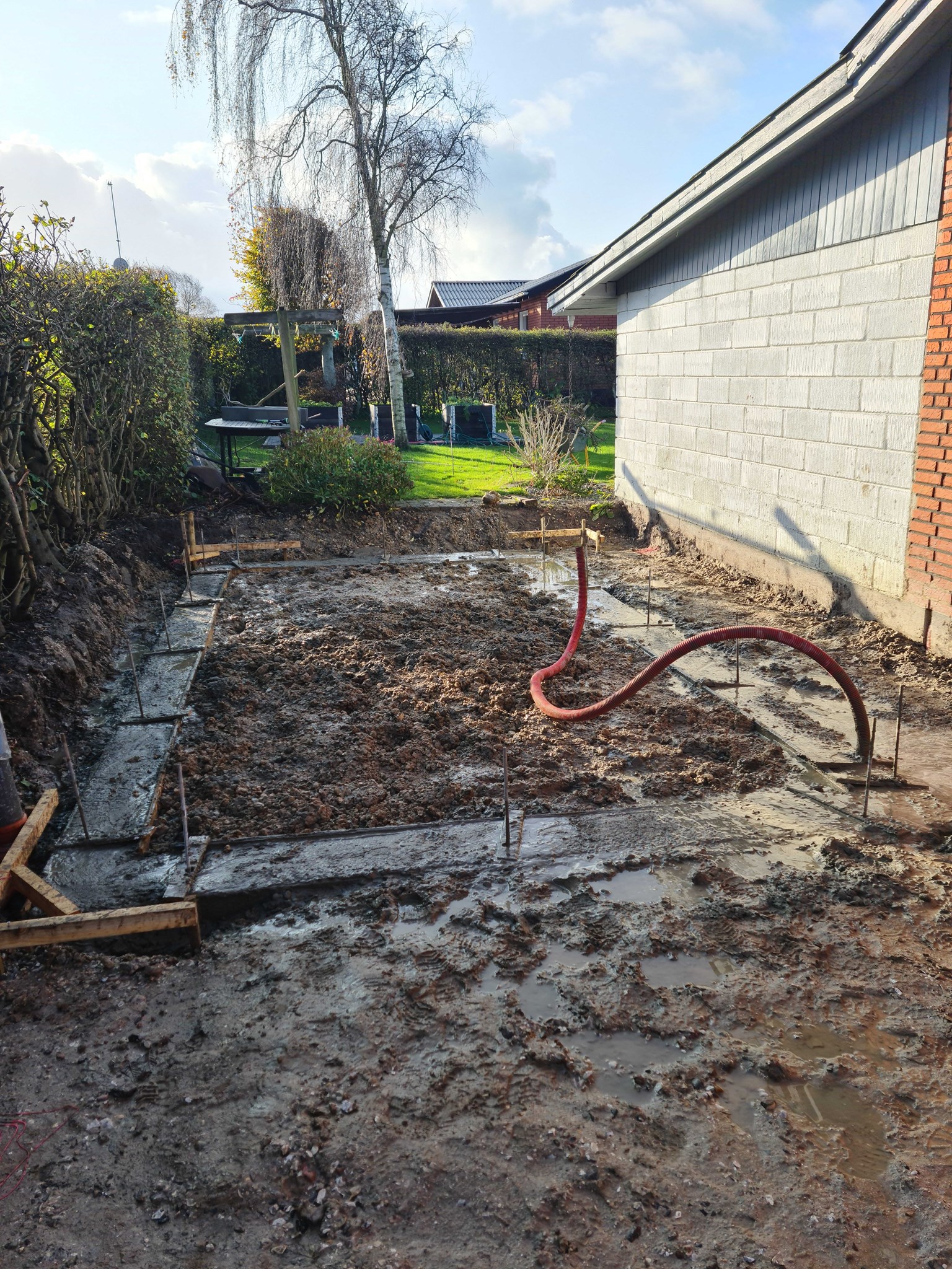

På grund af skide regn, skred det hele sammen. Så jeg måtte grave en masse stabilgrus op, og sætte plader langs siderne for at holde det på plads

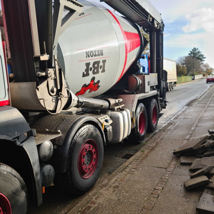

Her fik jeg gjort det færdigt, sikke et hestearbejde! Så for guds skyld, STØB SAMME DAG DET ER BLEVET GRAVET! :D

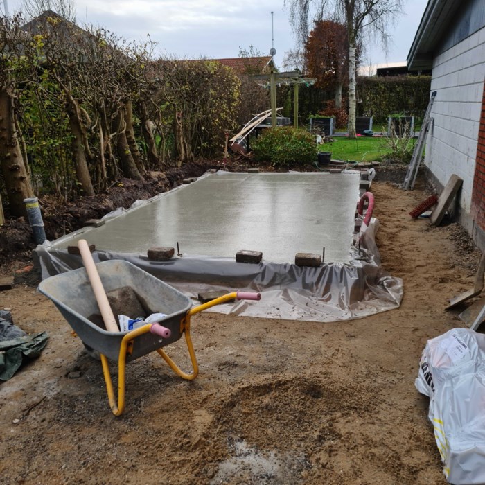

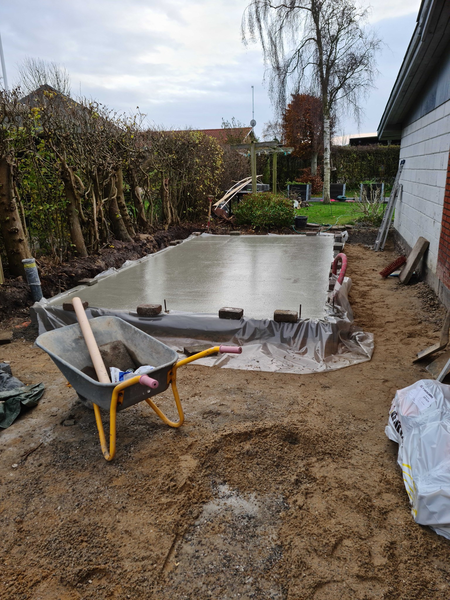

Så kom der beton til fundament
Udmærket resultat, trods det hele styrtede sammen

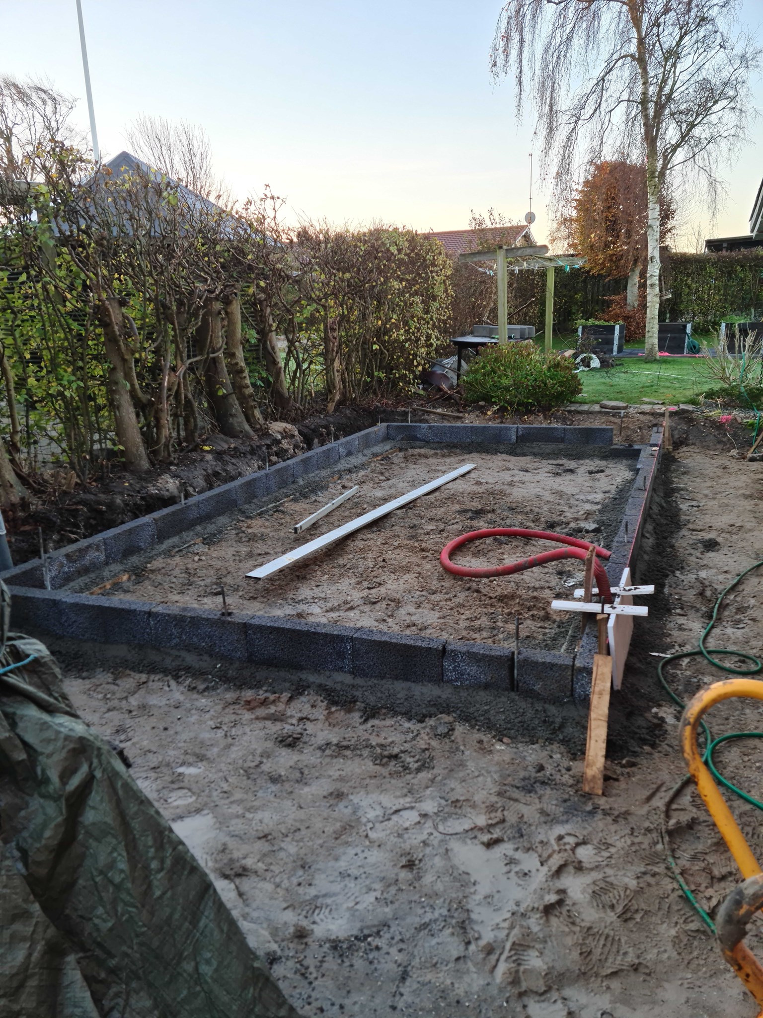

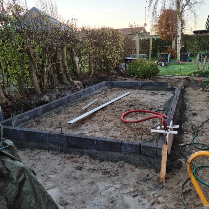

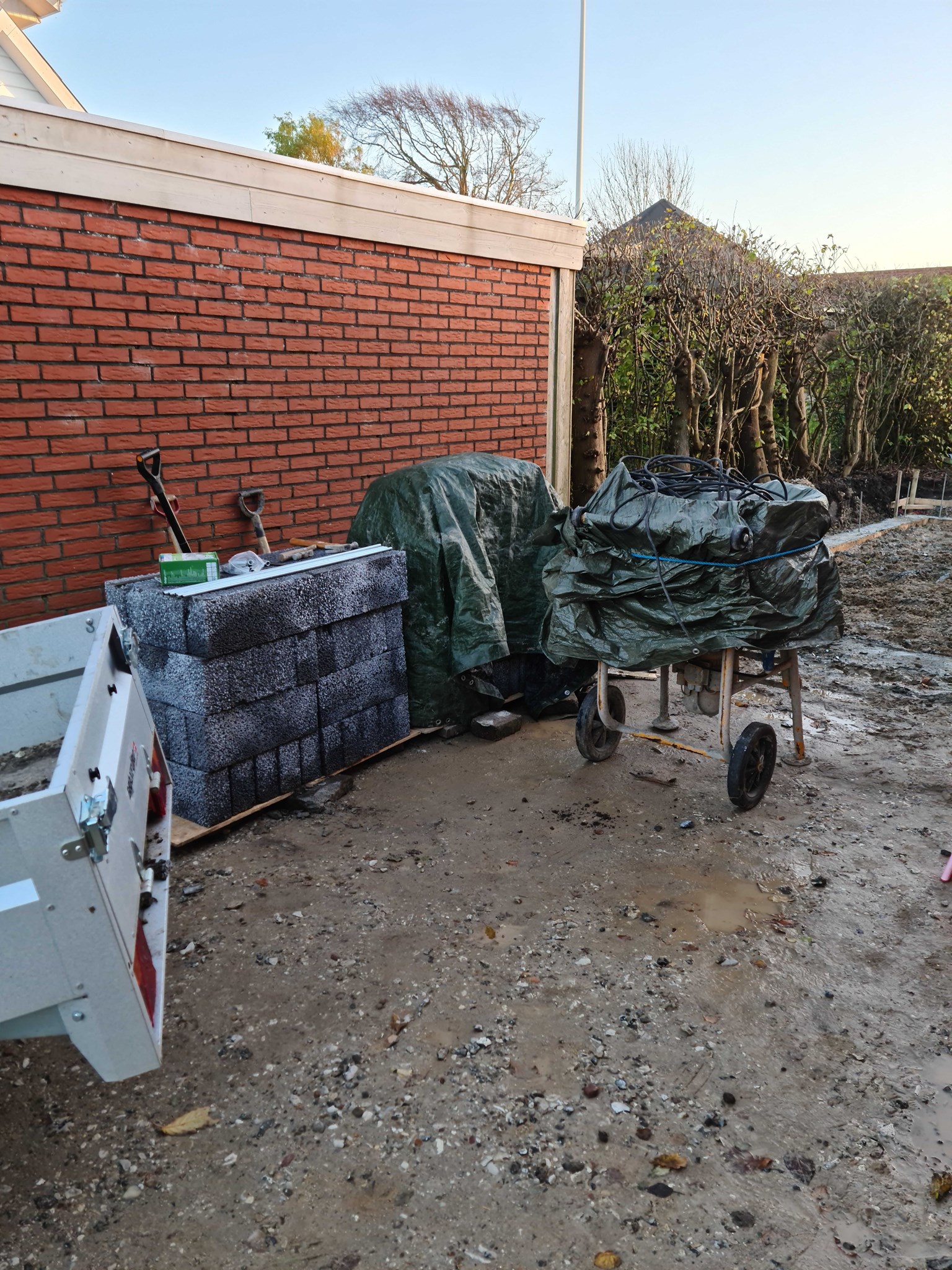

Klar til at opsætning af lecablokke
Trods lidt ujævnheder i fundamentet, blev det lige rettet i afleveringen

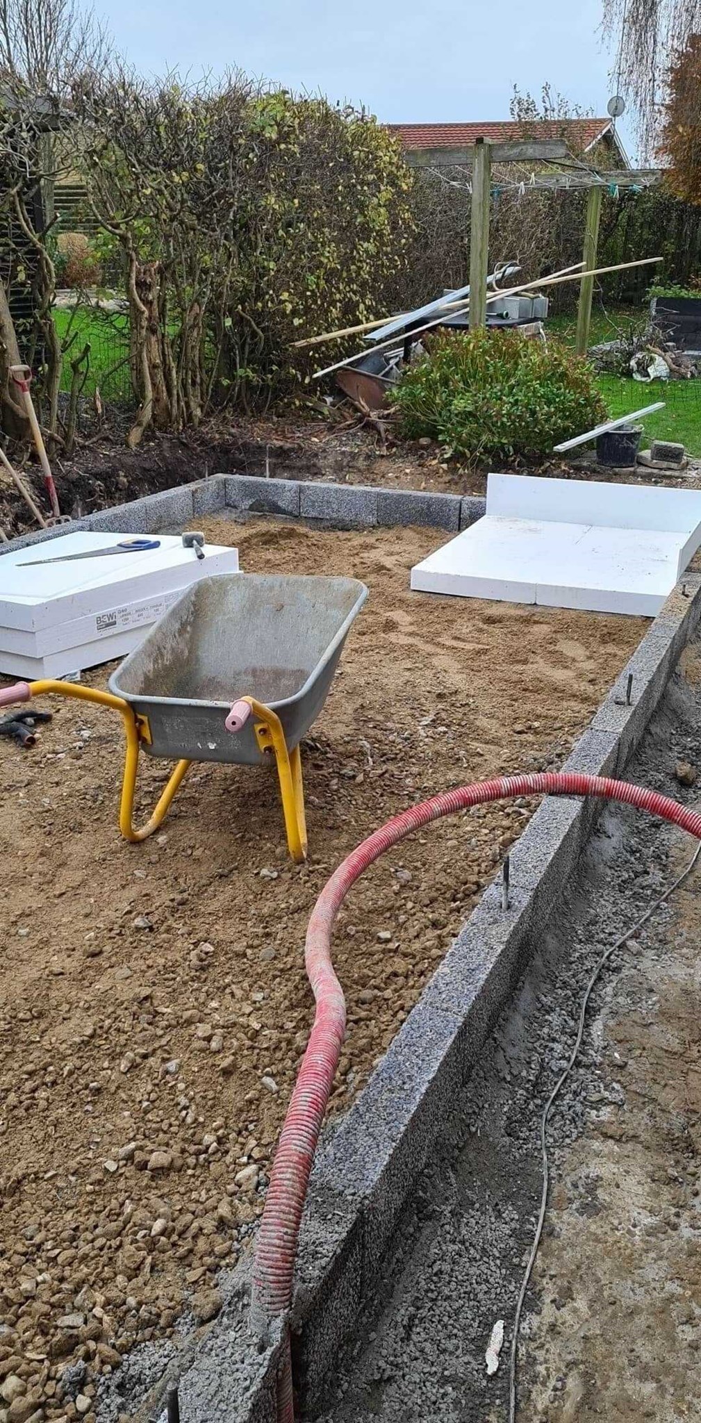

100mm styrolit gulvisoleringsplader

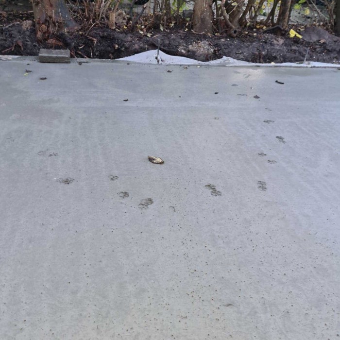

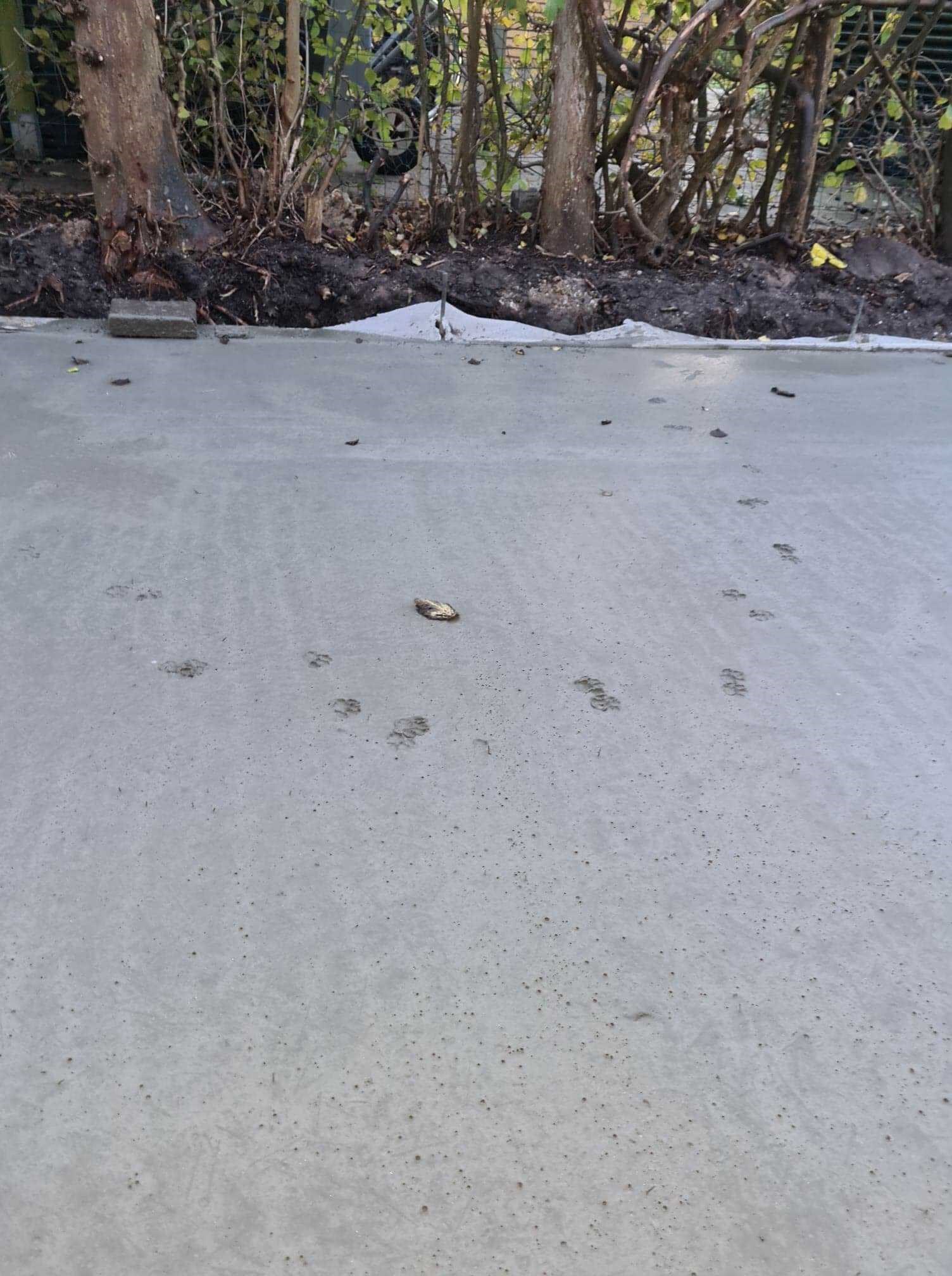

Ja, det var godt nok "kattens".... Den skulle simpelthen lige op og vade i det... -_-

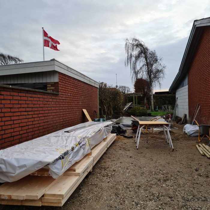

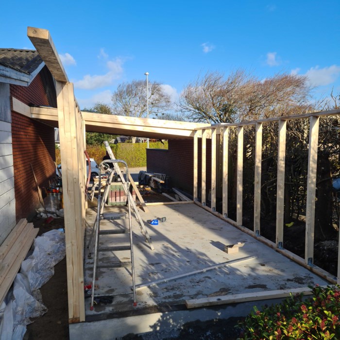

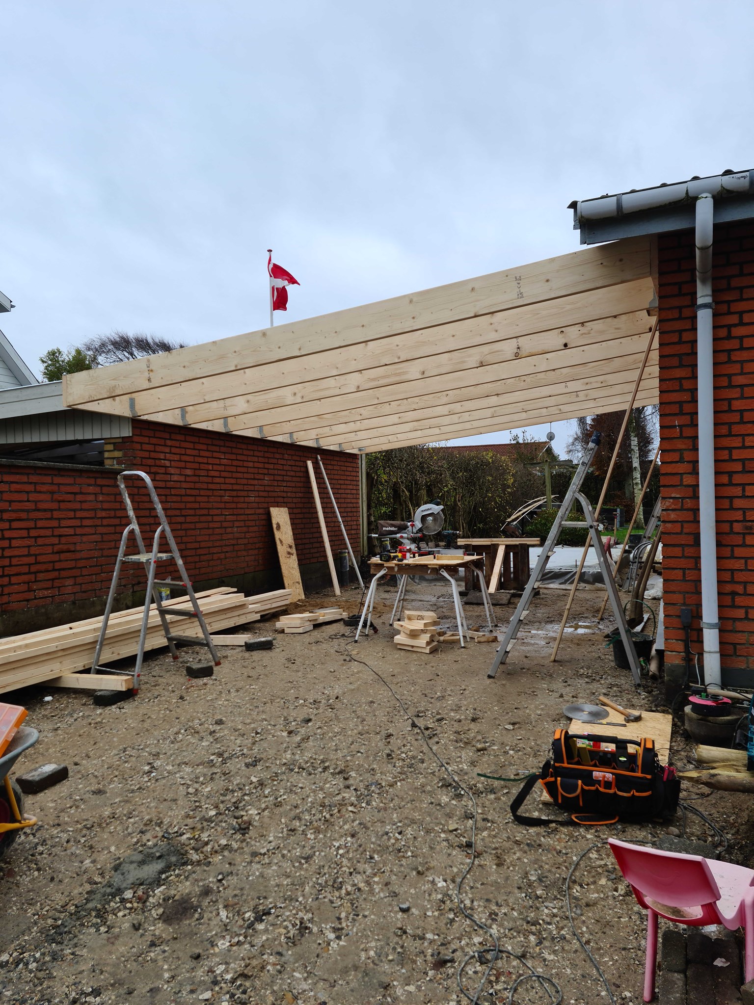

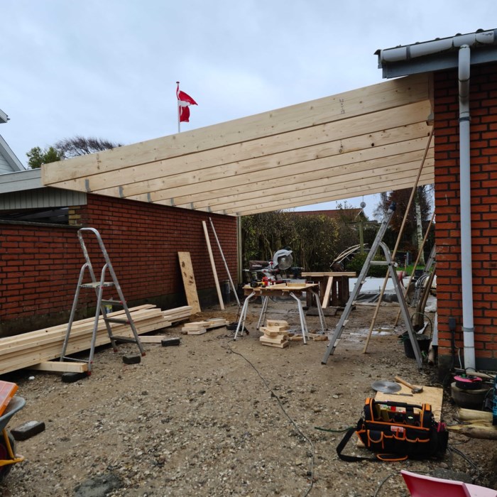

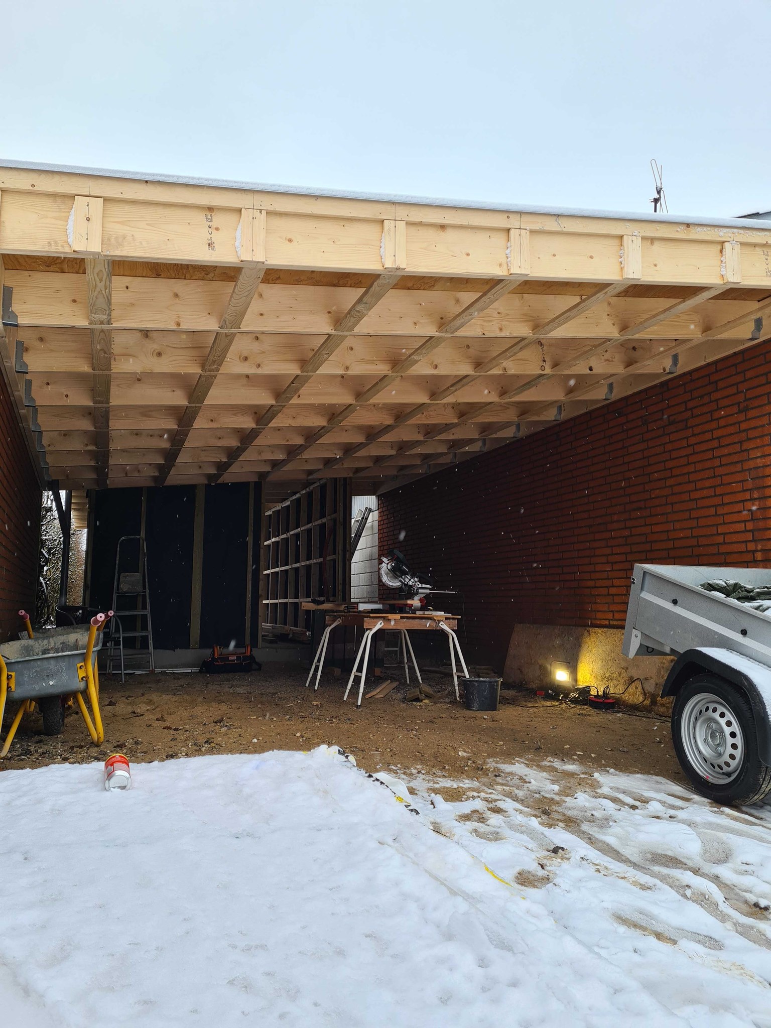

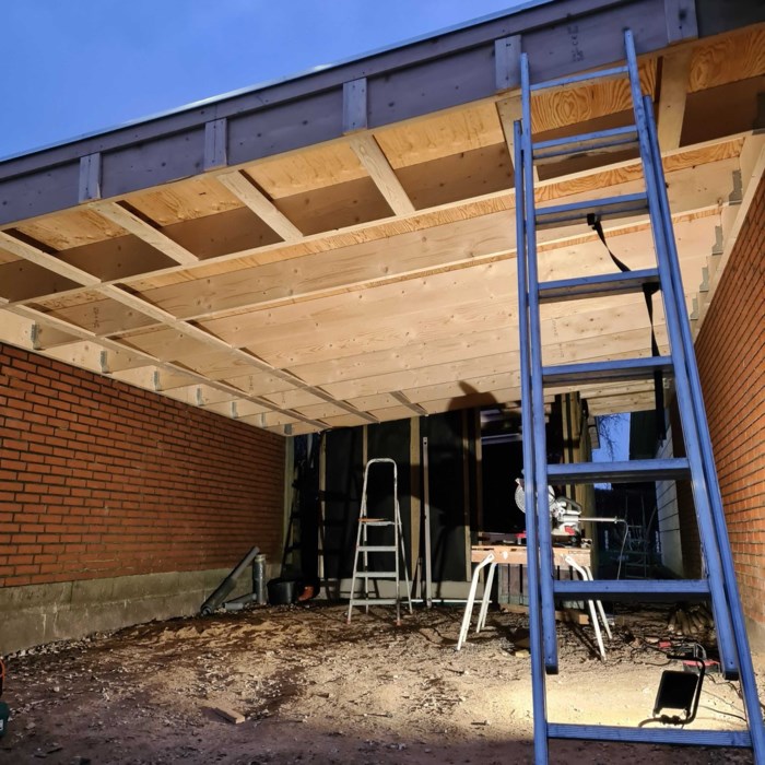

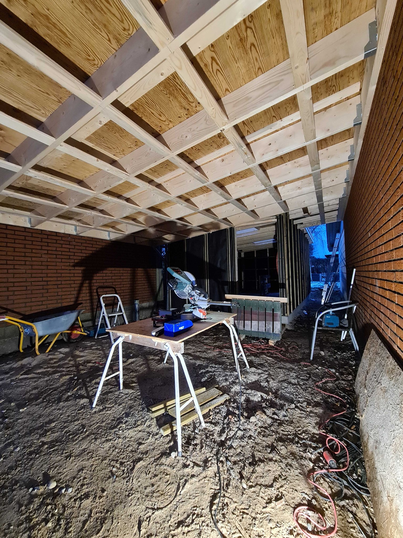

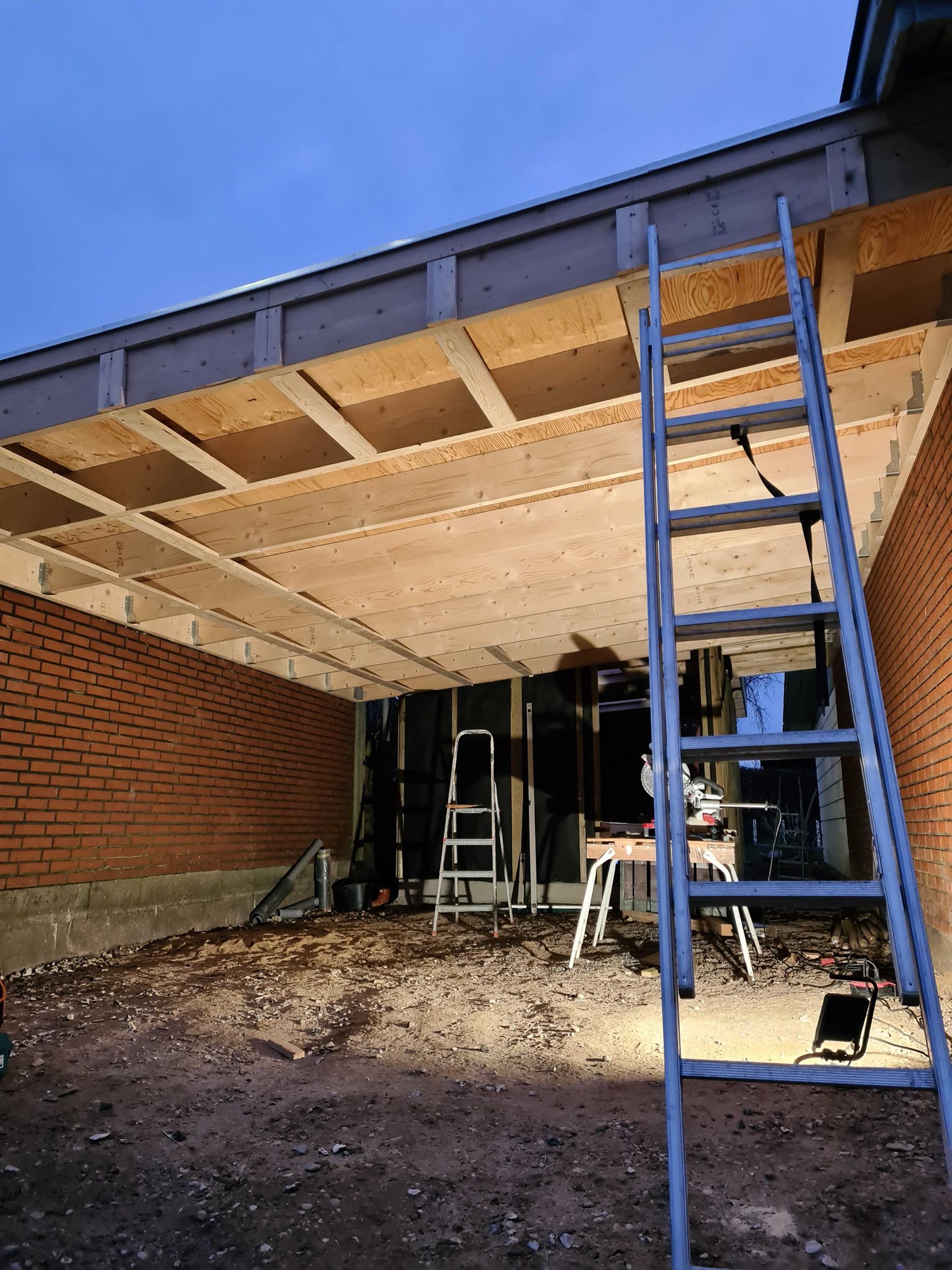

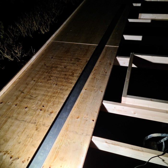

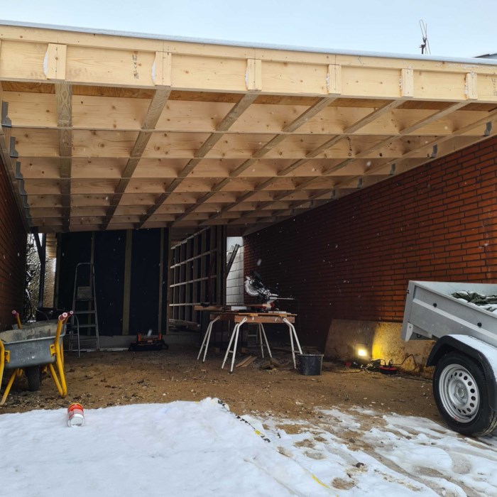

250 mm spærtræ, på grund af stort spænd
Rem til bjælkesko

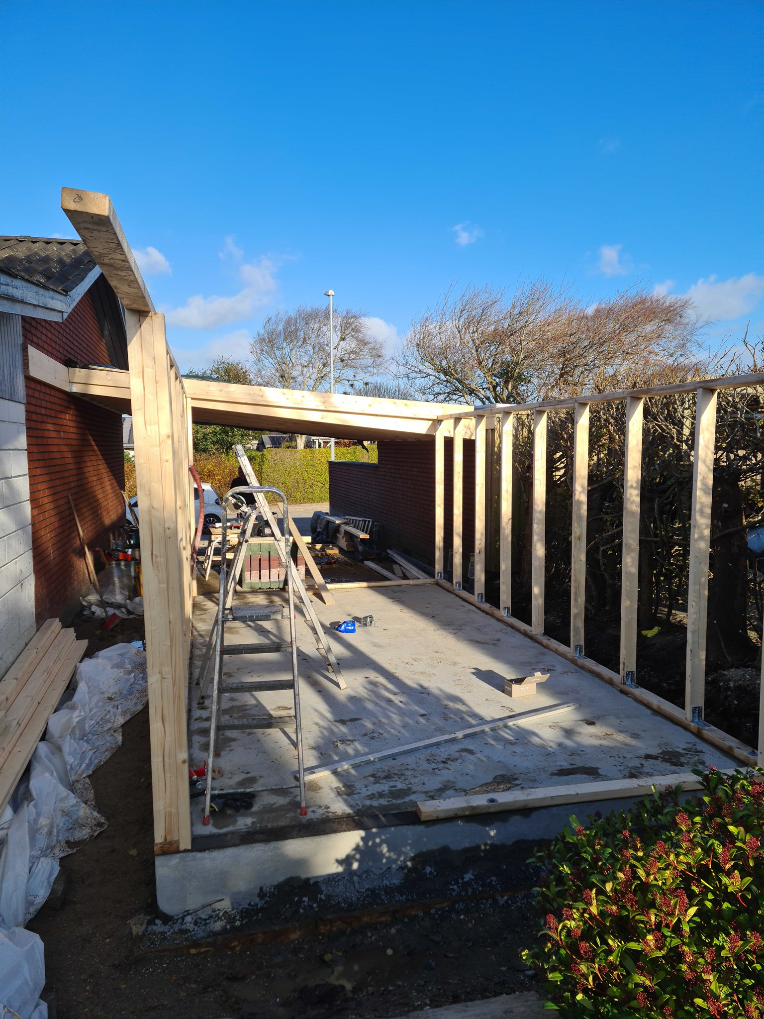

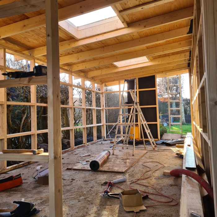

Skelet til hobbyrum, 100 mm reglar

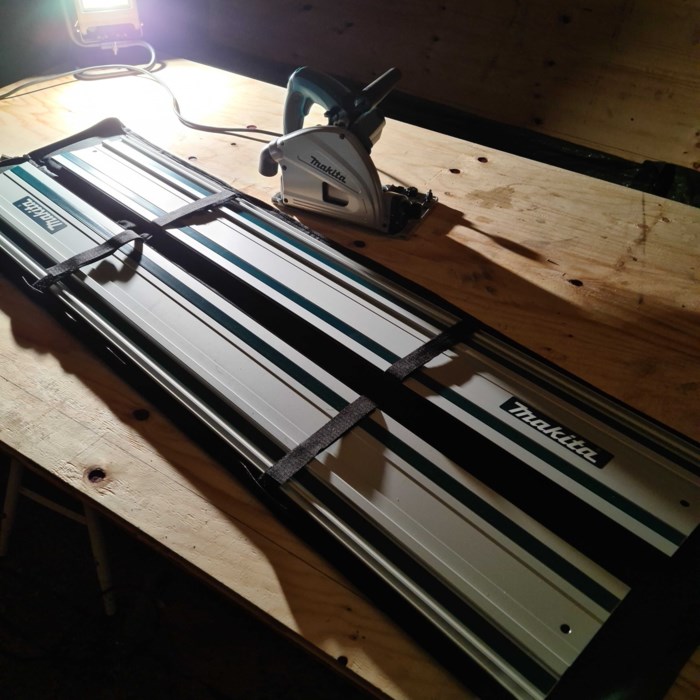

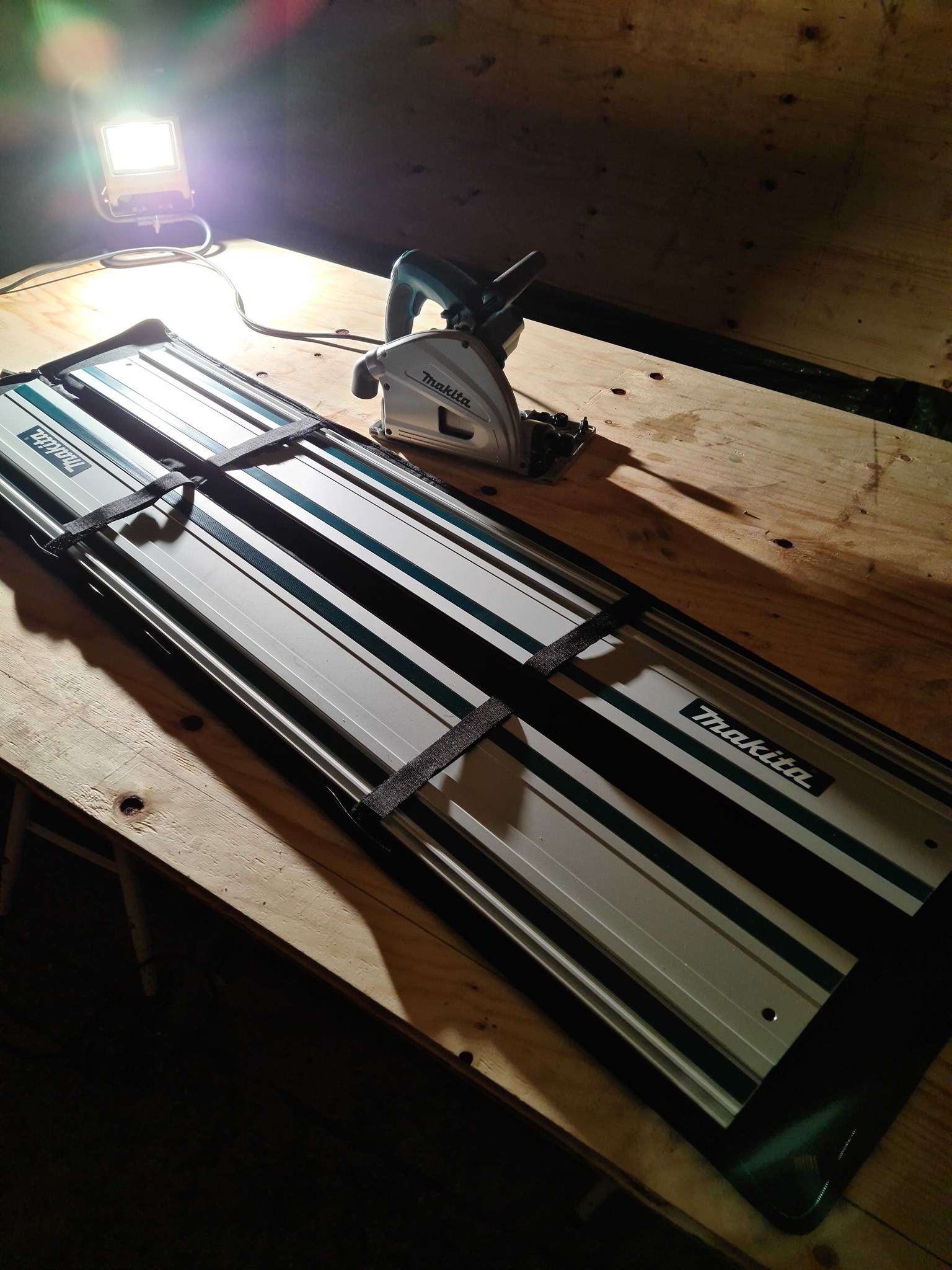

Fik lige købt en dyksav, det gjorde KLART alt meget nemmere.. Et must-have

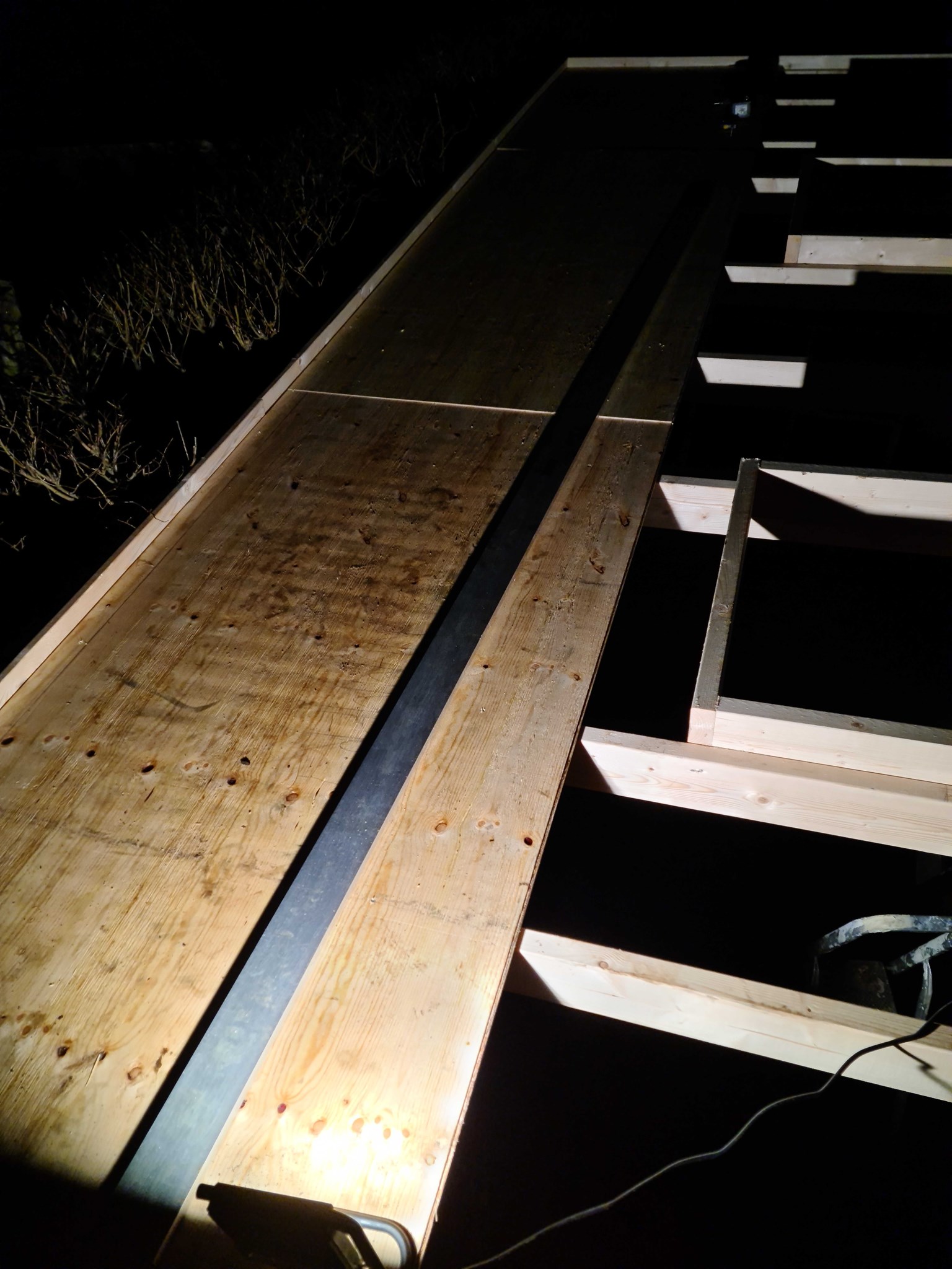

Første tagkrydsfinerplader lagt, i 18 mm

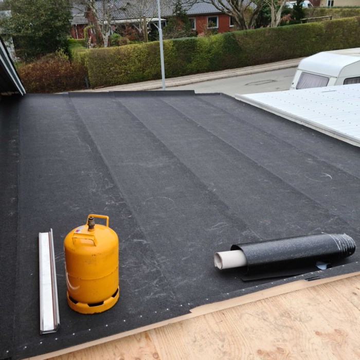

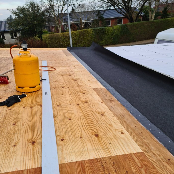

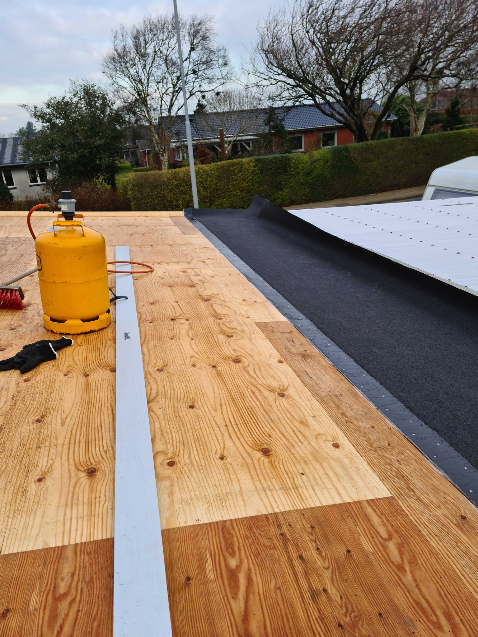

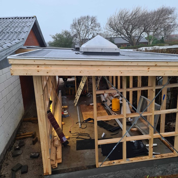

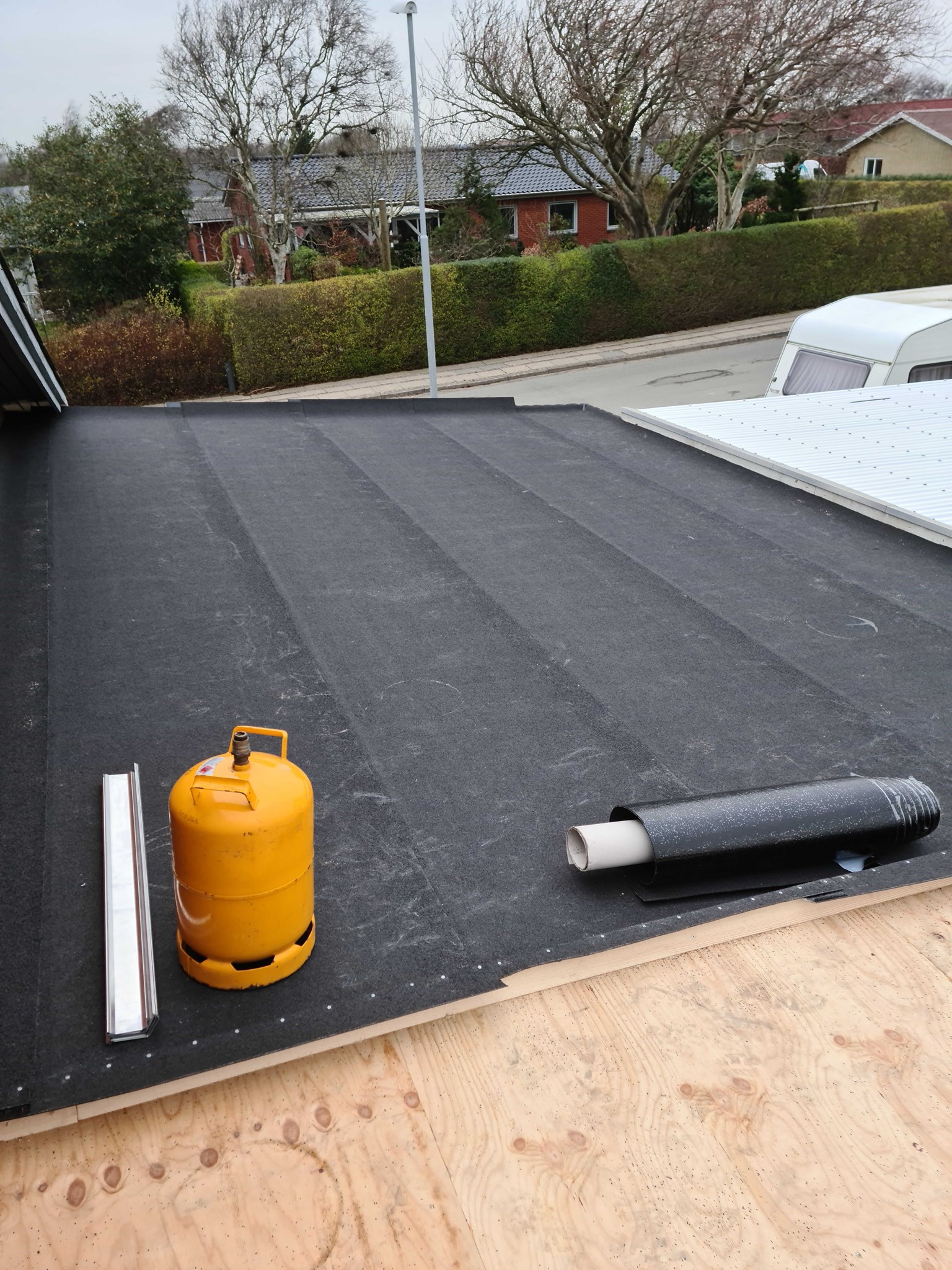

Selvlæggertagpap, jeg blev nød til at bruge gasbrænder til at varme tagpladerne op, på grund af småbyger

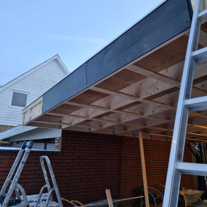

Her fik jeg tilpasset sternkapslen hele vejen rundt

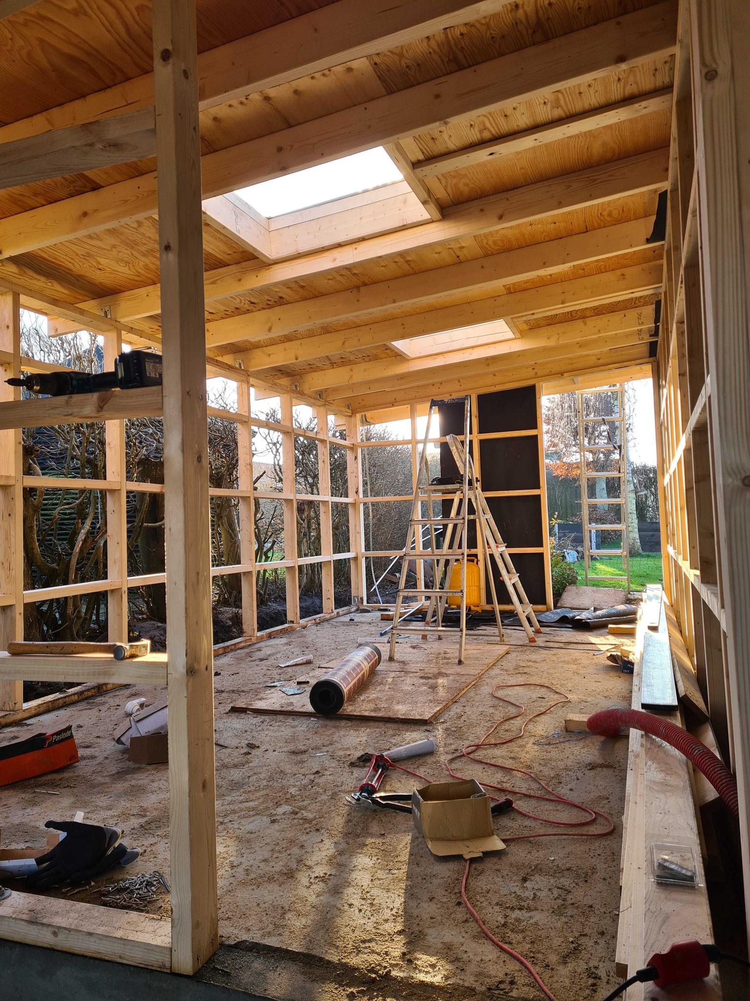

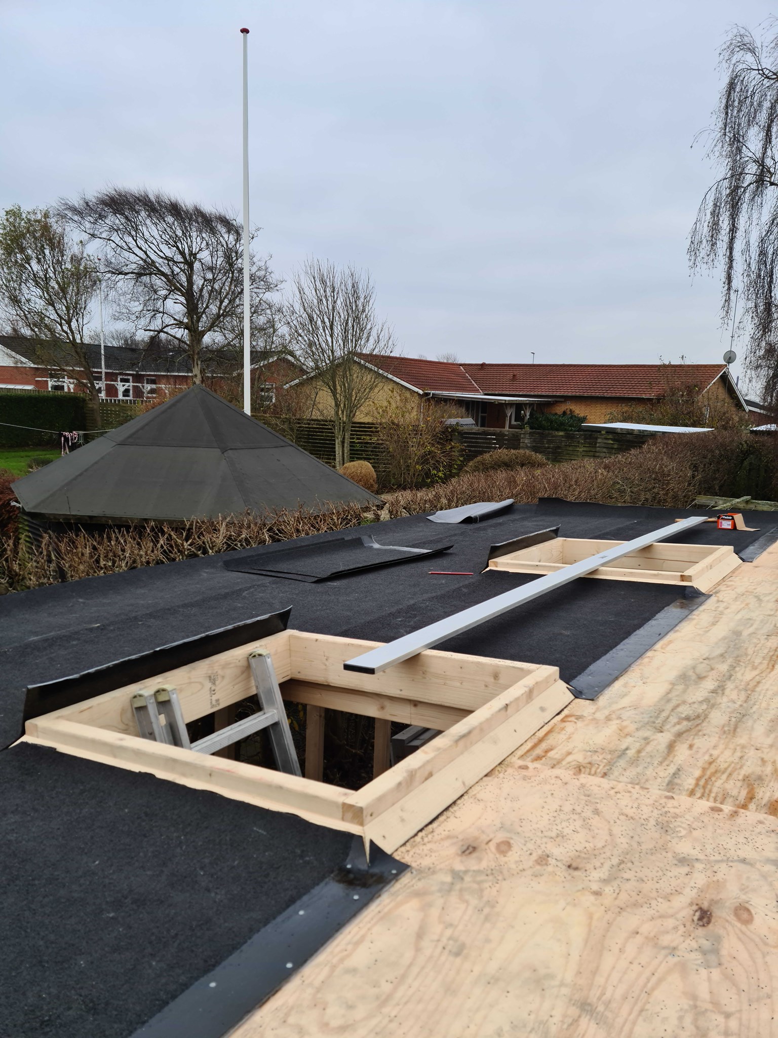

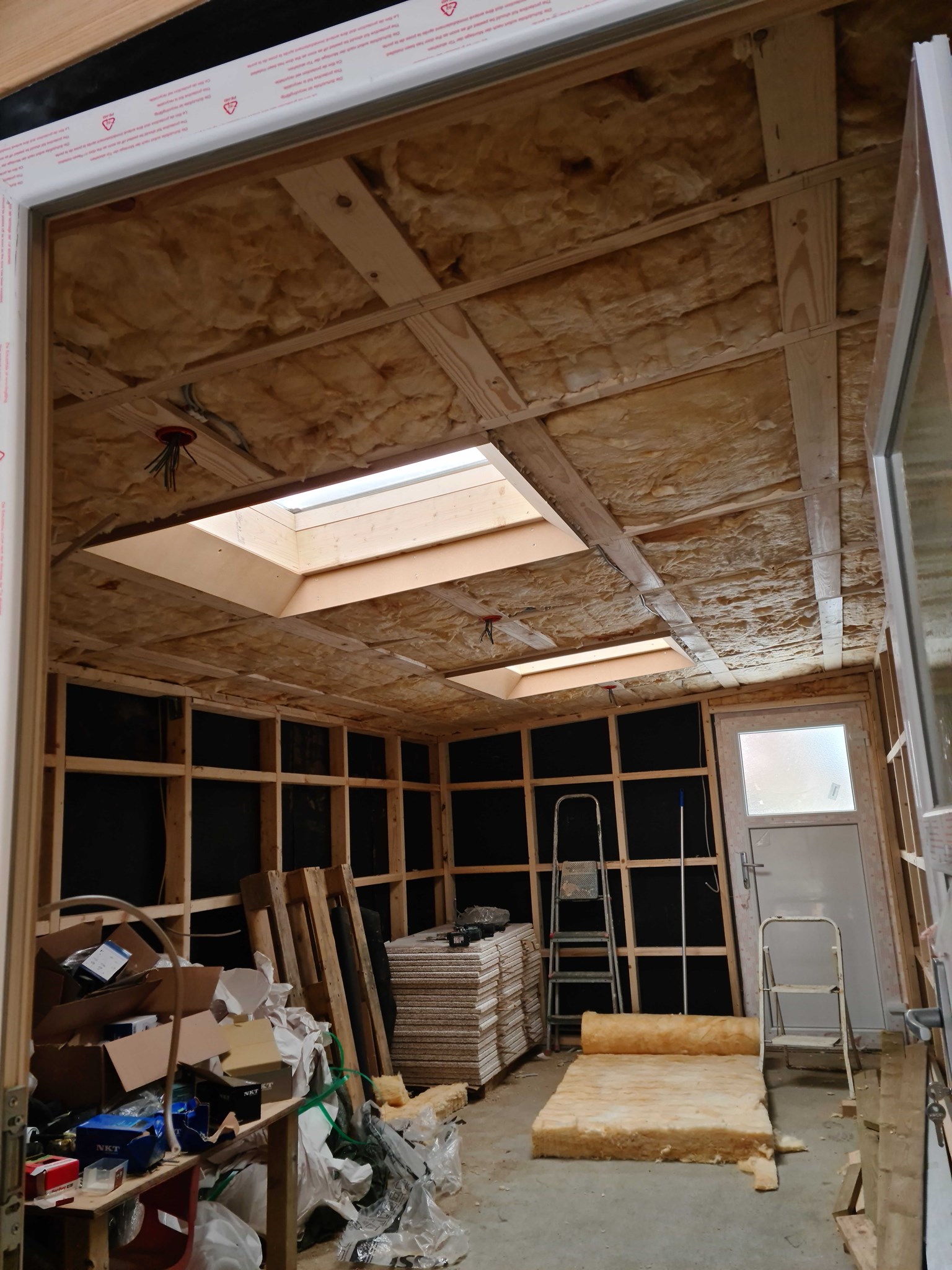

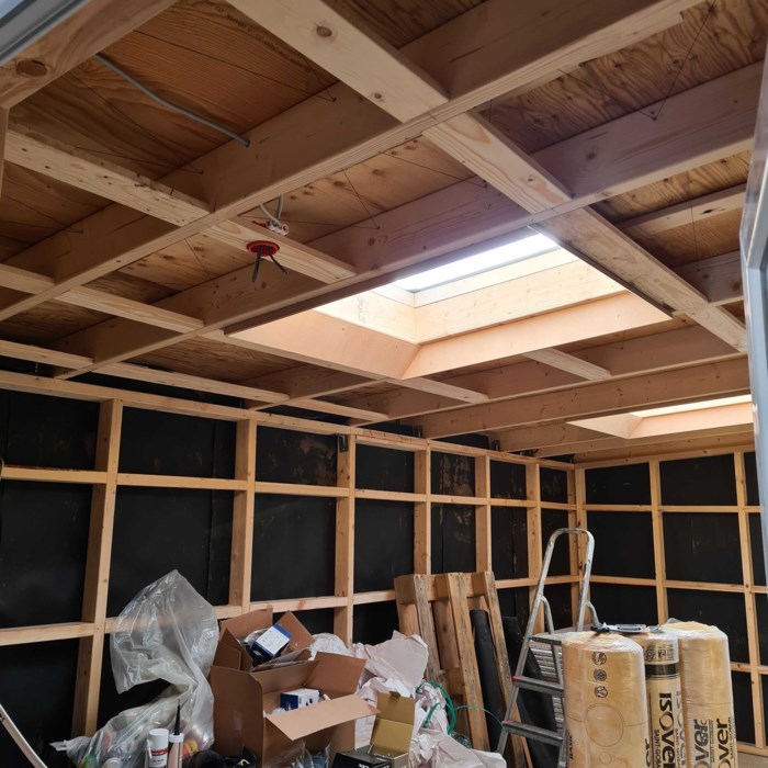

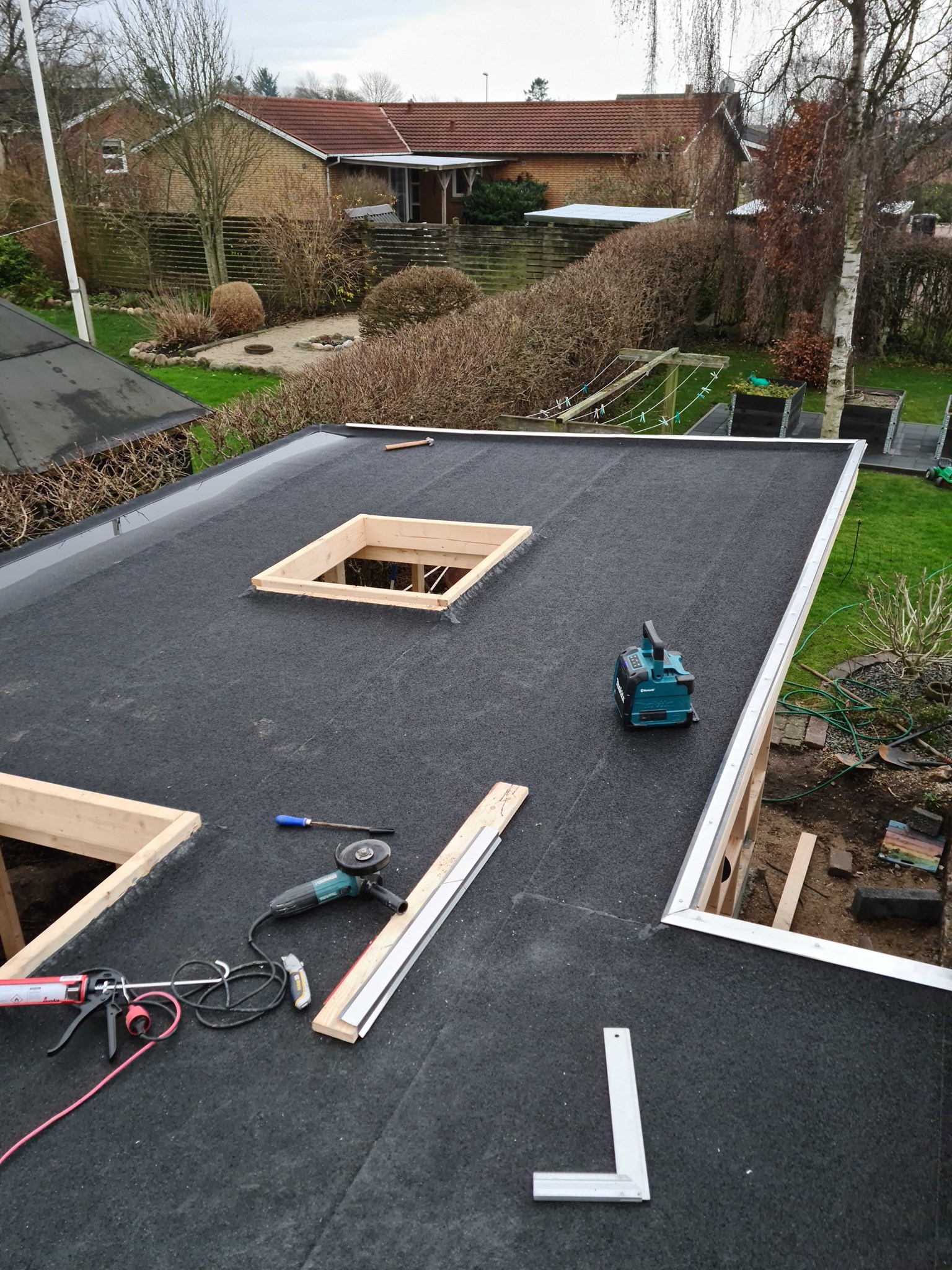

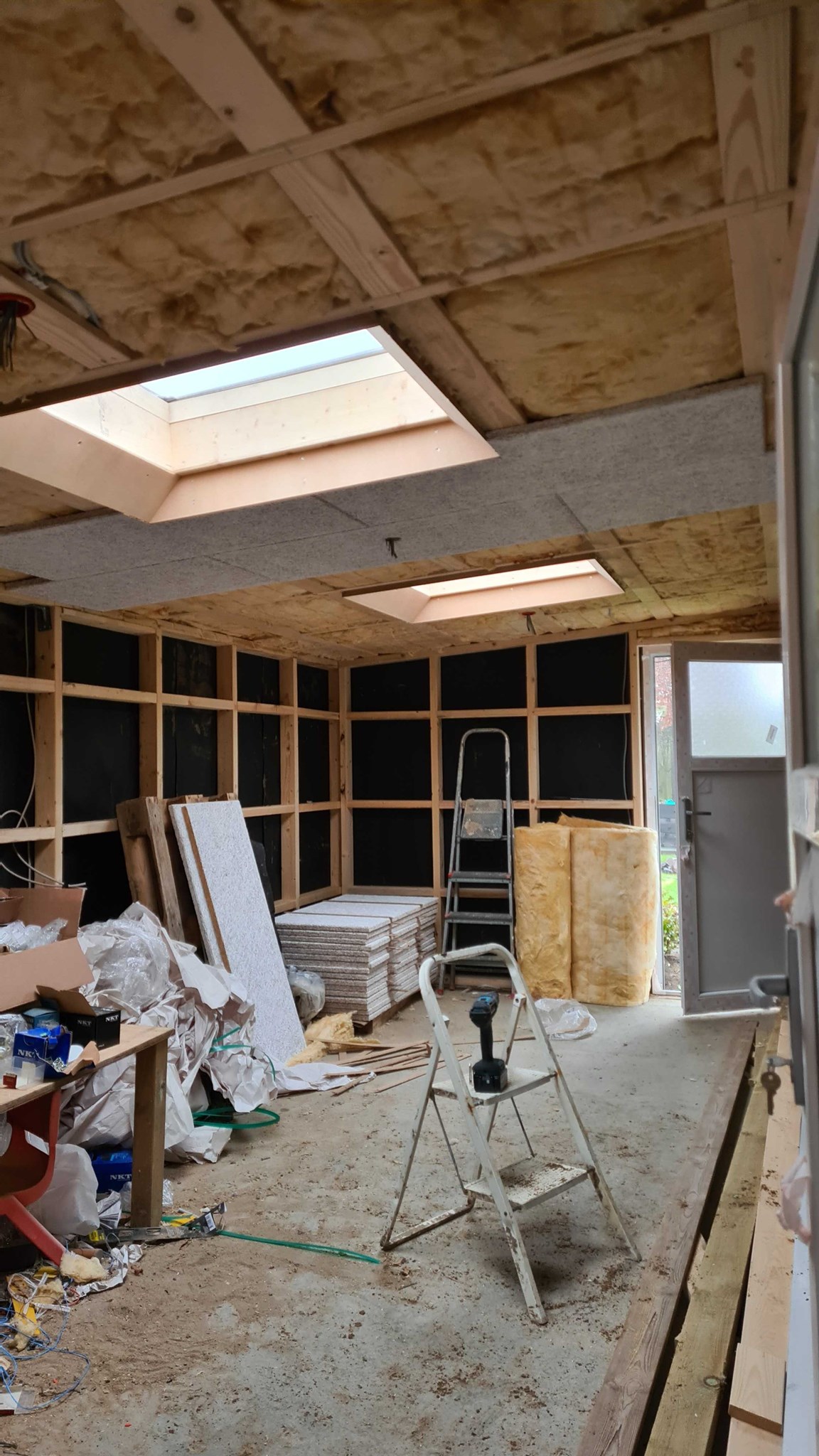

Her fik jeg sat ovenlysvinduerne på, samt lavet inddækning til dem, det kræver faktisk lidt snilde

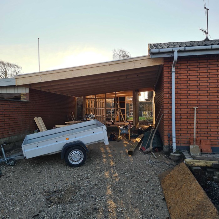

Billede ude fra vejen

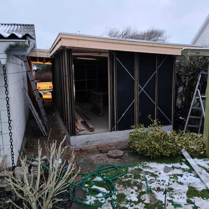

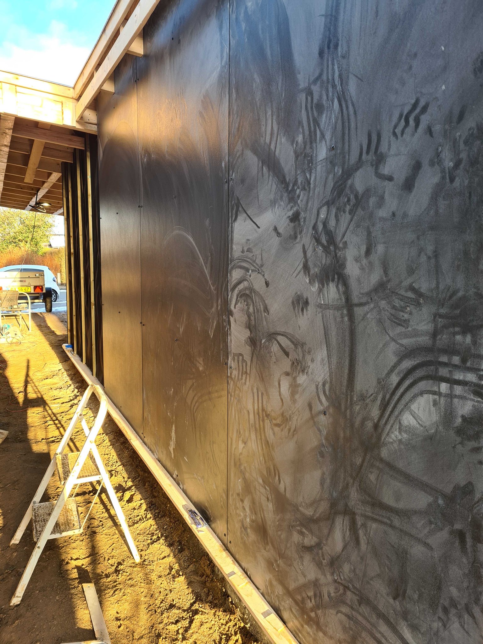

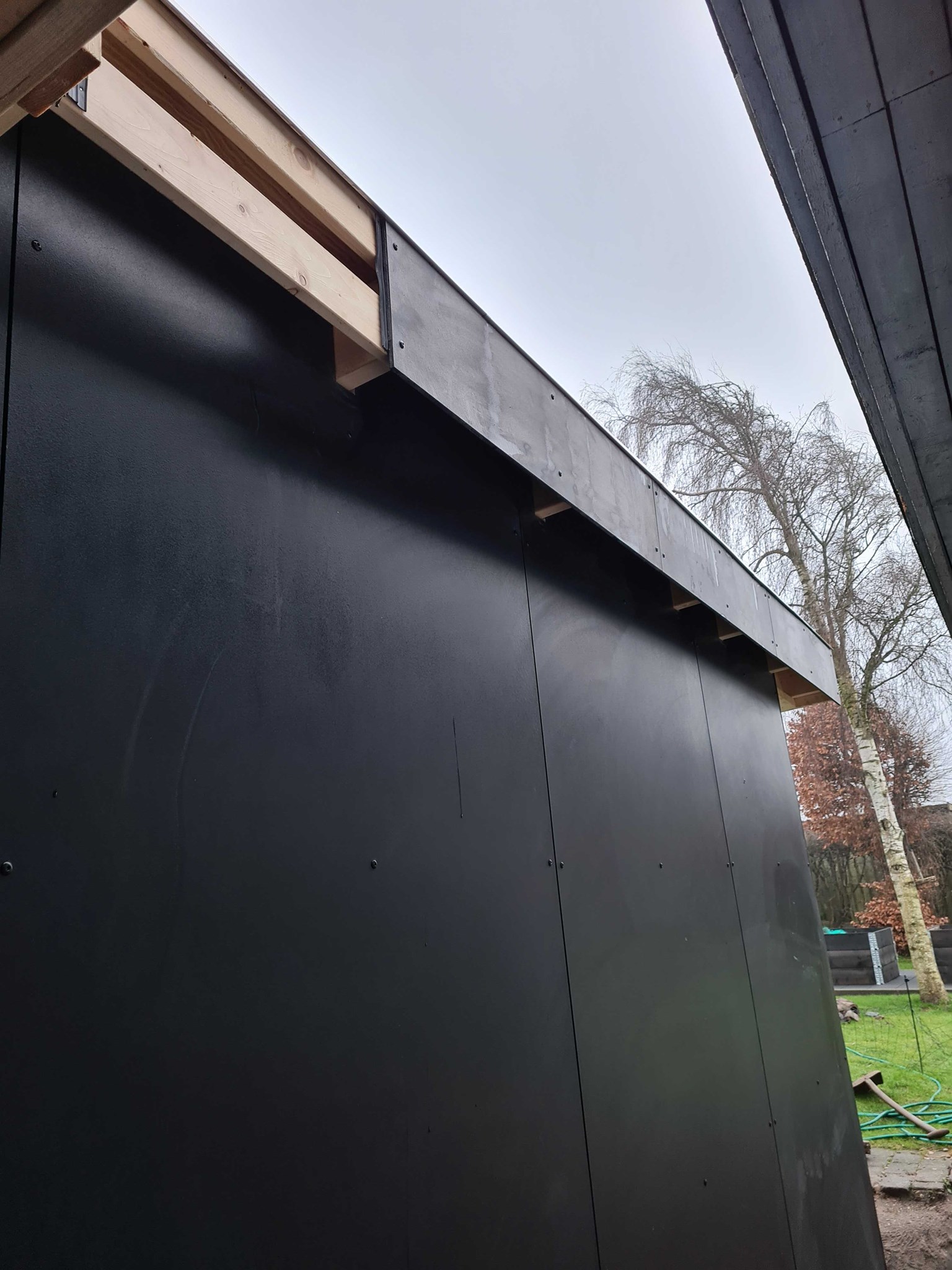

Så gør jeg klar til vindpap

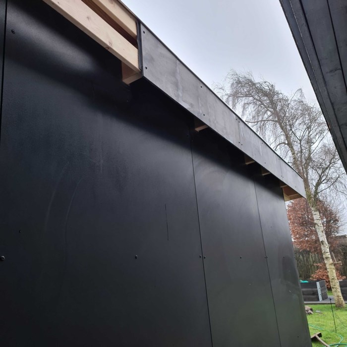

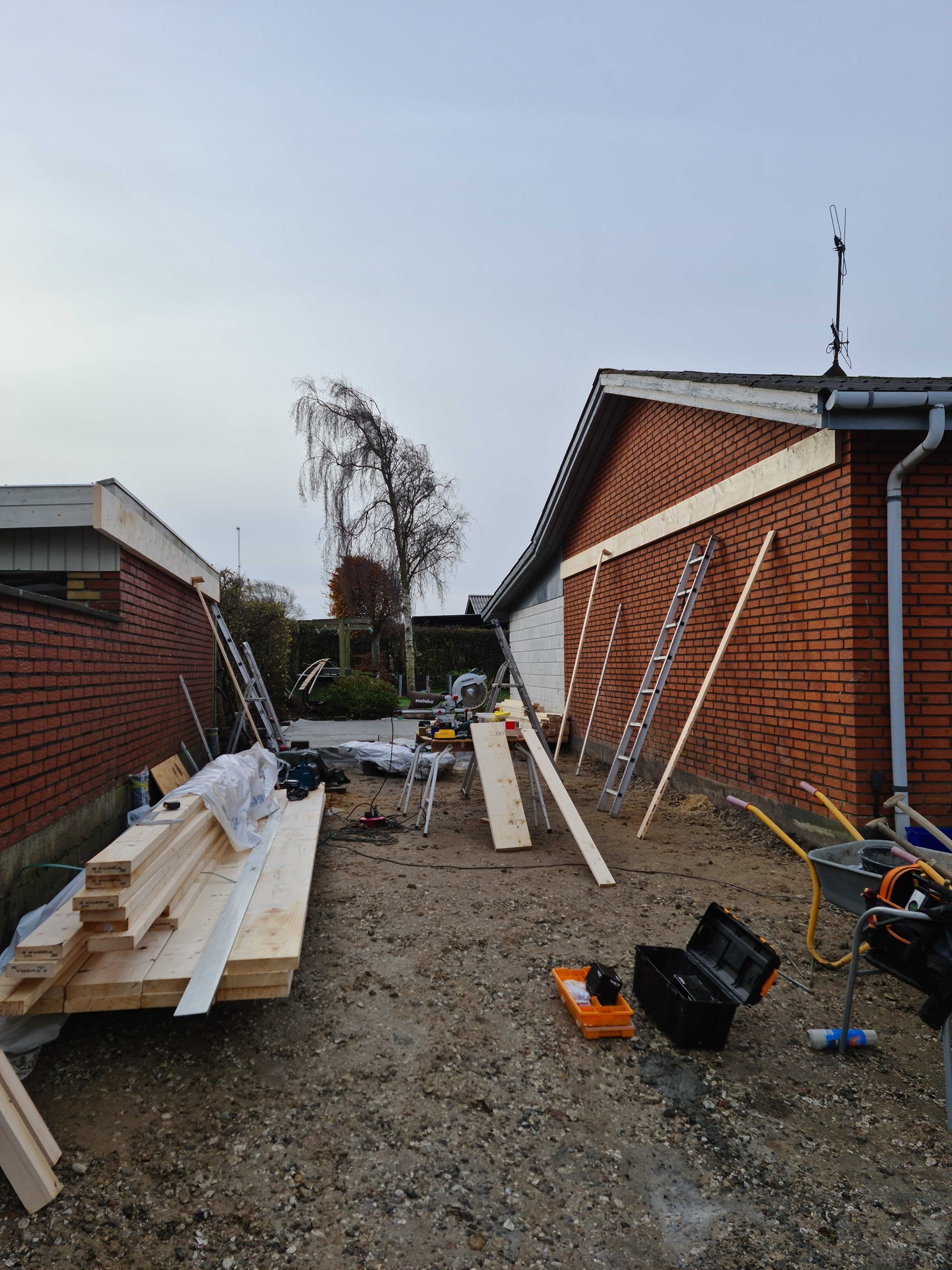

Her kom de sidste afstandslister op, til facadebeklædning

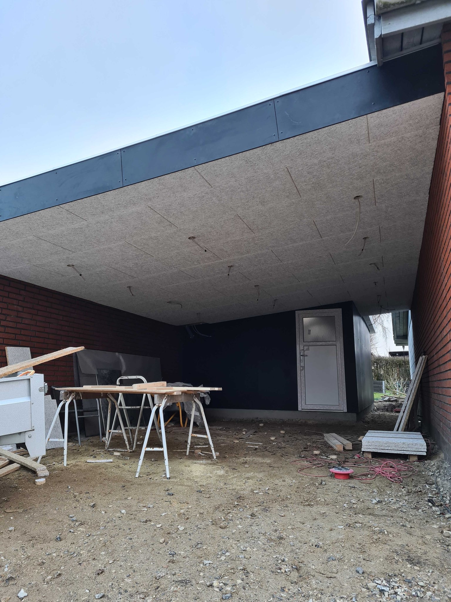

Færdigt

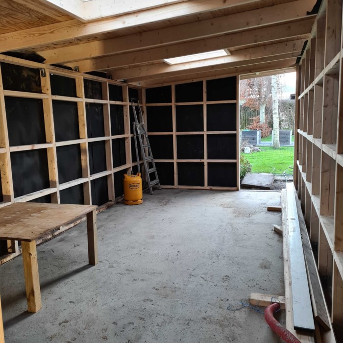

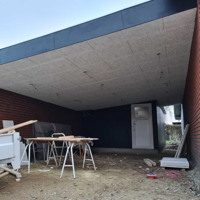

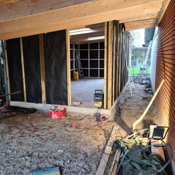

Billede indefra

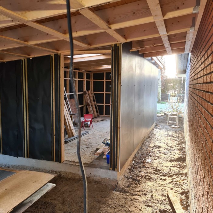

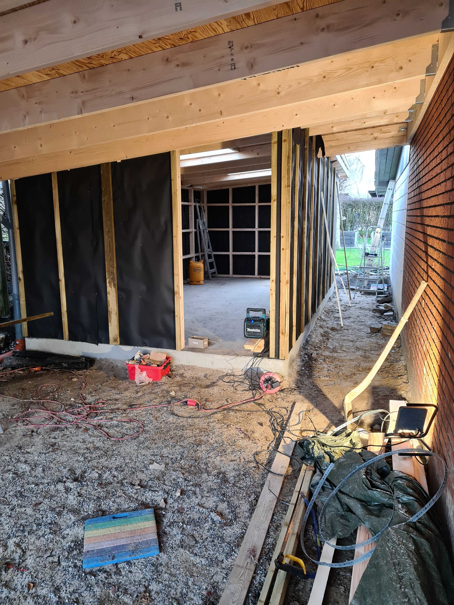

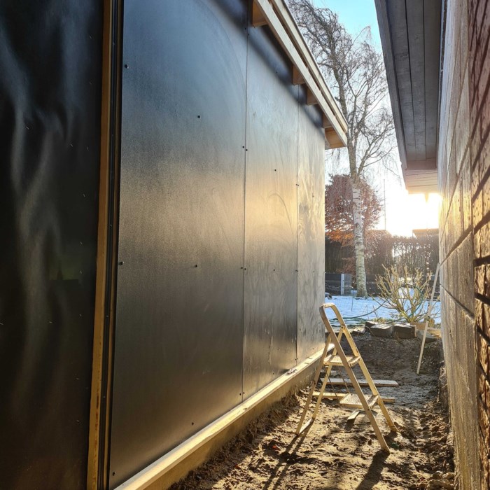

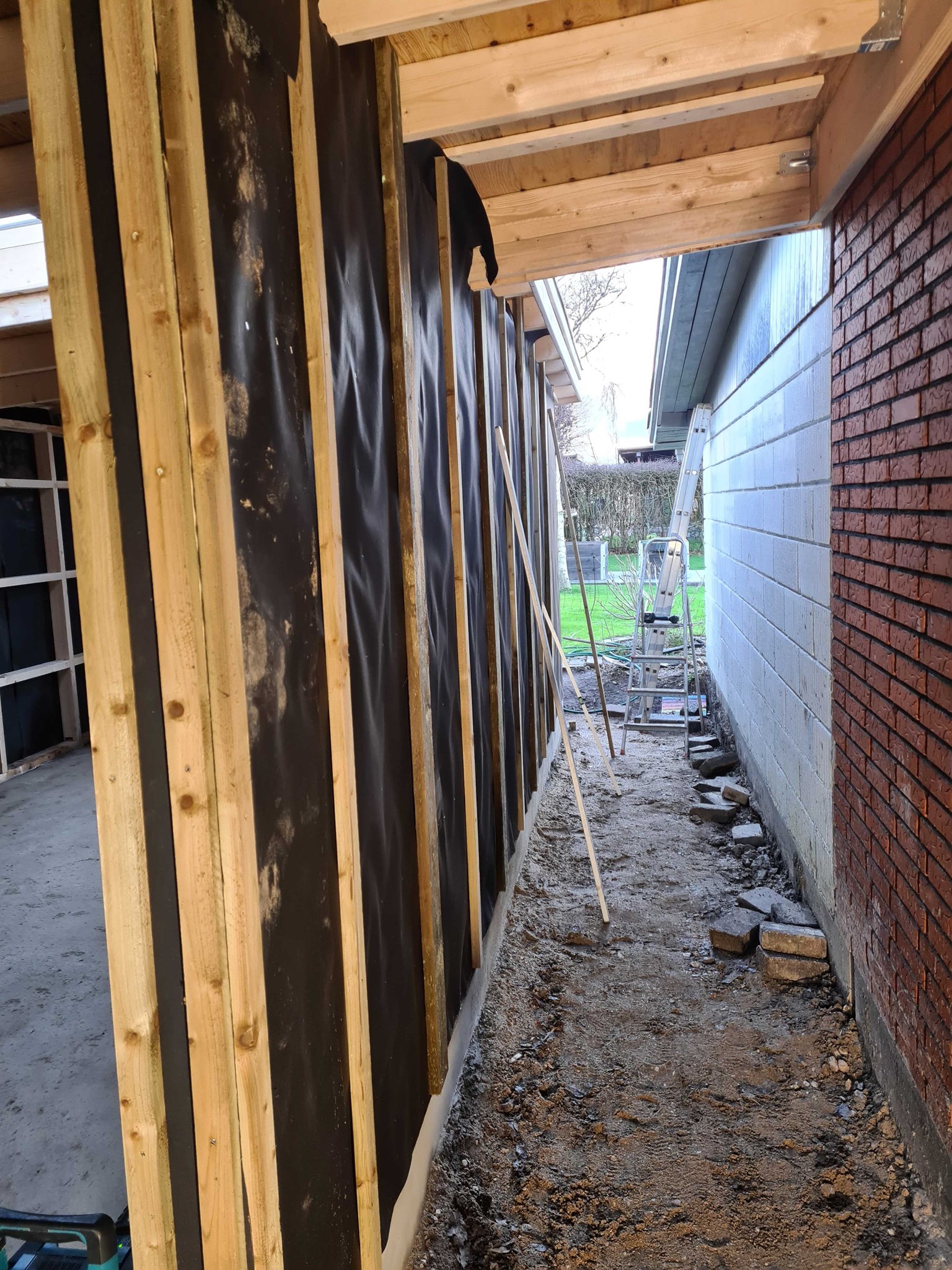

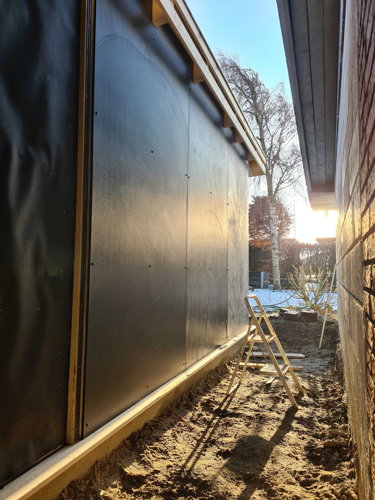

Forskallingen har jeg blevet nød til at sætte imellem spærene, da jeg godt kunne se det ville tage af højden

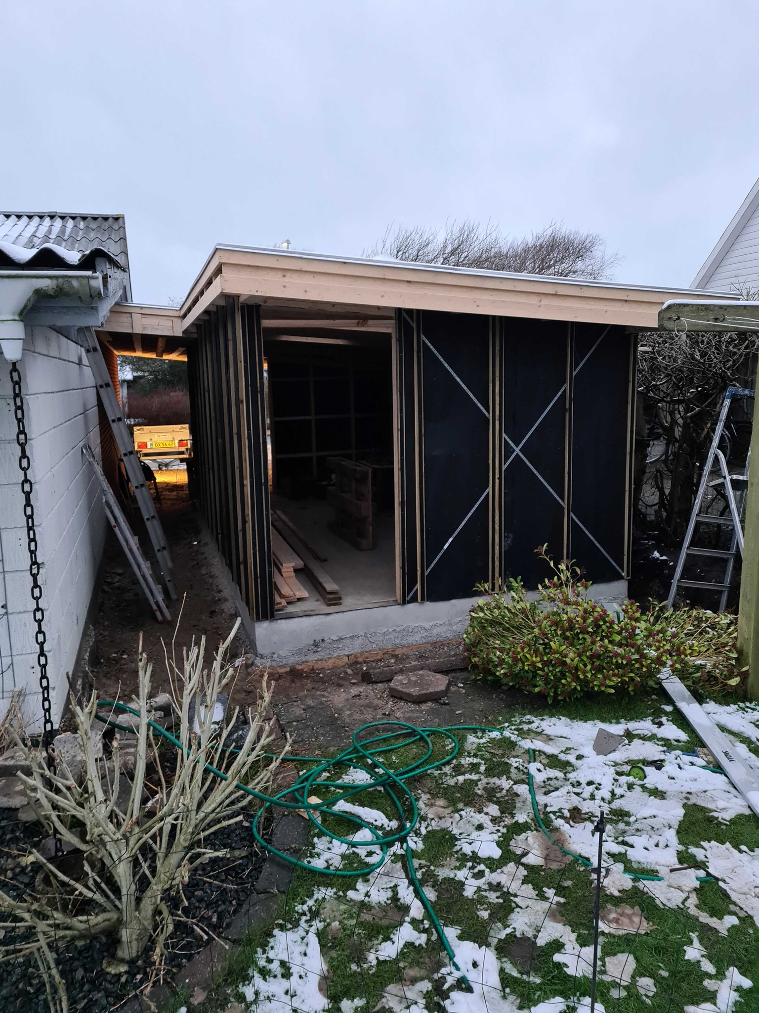

Her sætter jeg forskalling op langs siderne som afstand til facadebeklædning
Billede fra bagsiden, her har jeg også sat patentbånd op i kryds, for stabilisering

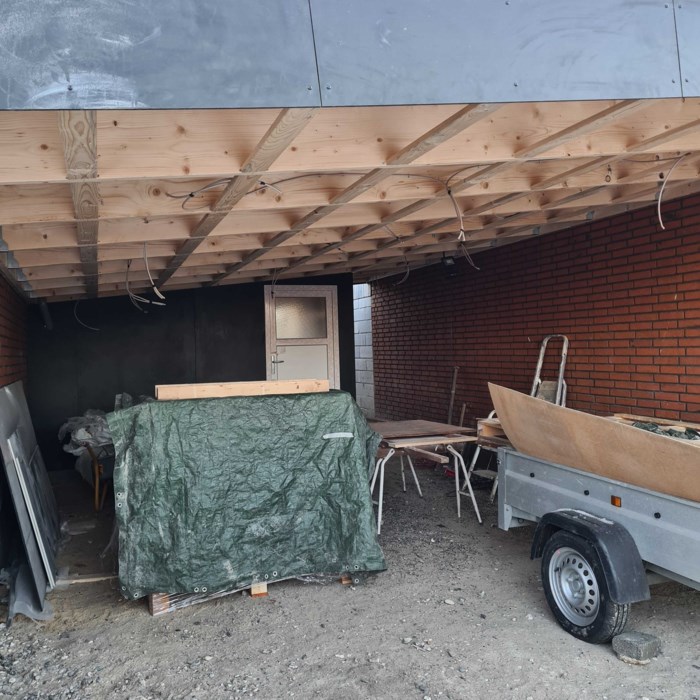

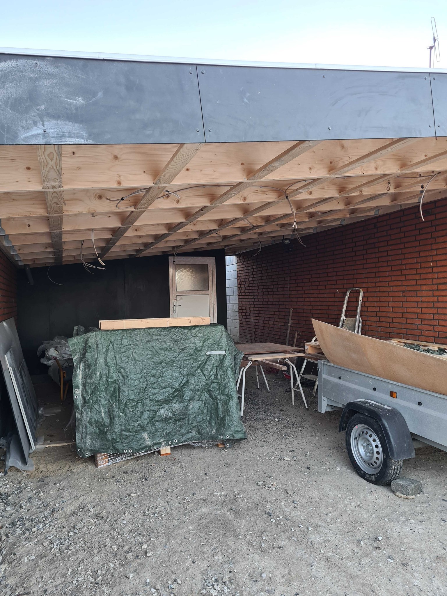

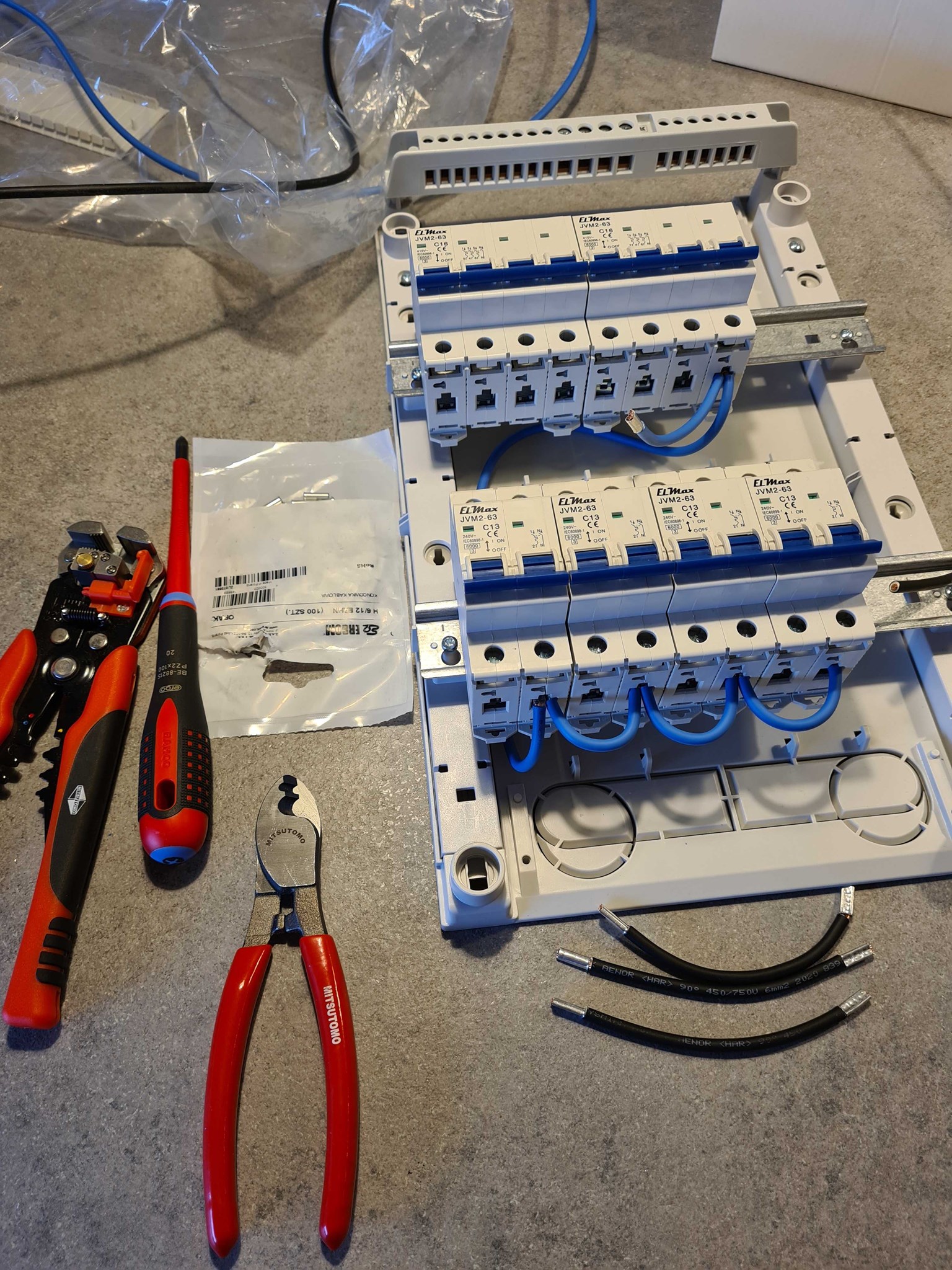

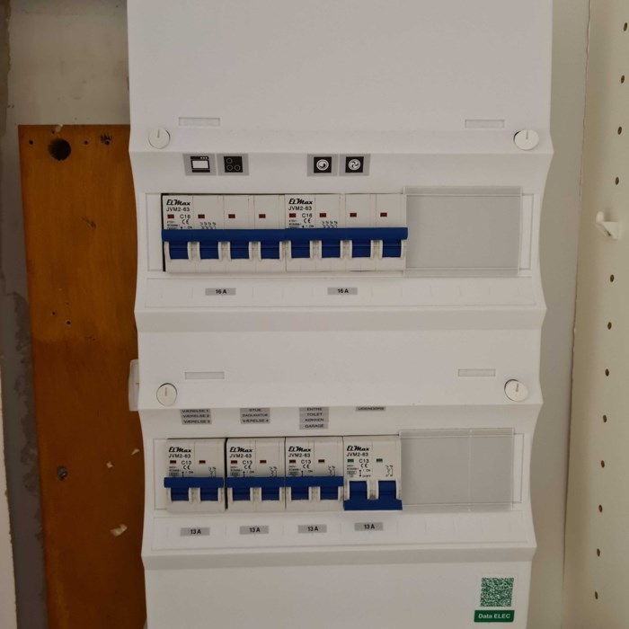

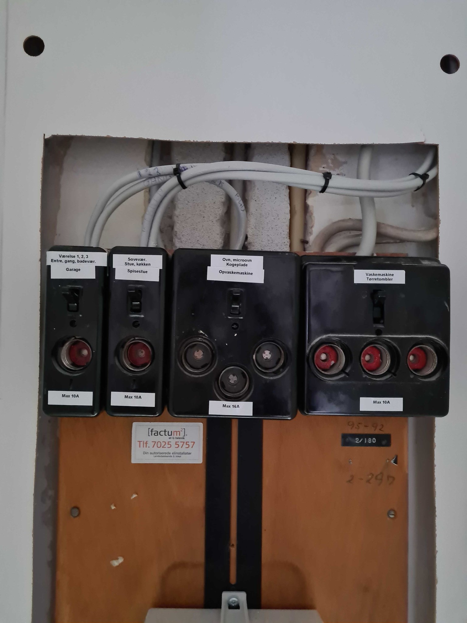

Jeg fik også lige lavet en ny eltavle, med automatsikringer (ps jeg er elektriker)
Det er lidt for old school ;)
Ekstra sikring til hobbyrum (har ikke trukket kraft derud, men muligheden forelægger)

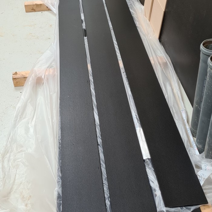

Jeg endte med at vælge fibercementplader, fra CEDRAL. Brugte dyksaven med en god diamantsavsklinge
Meget dyr løsning, så tungen skal holdes lige i munden, inden der bliver savet! ;)
De er tunge som bare pokker! Men fantastisk flot resultat! Enkelt og flot

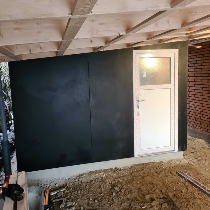

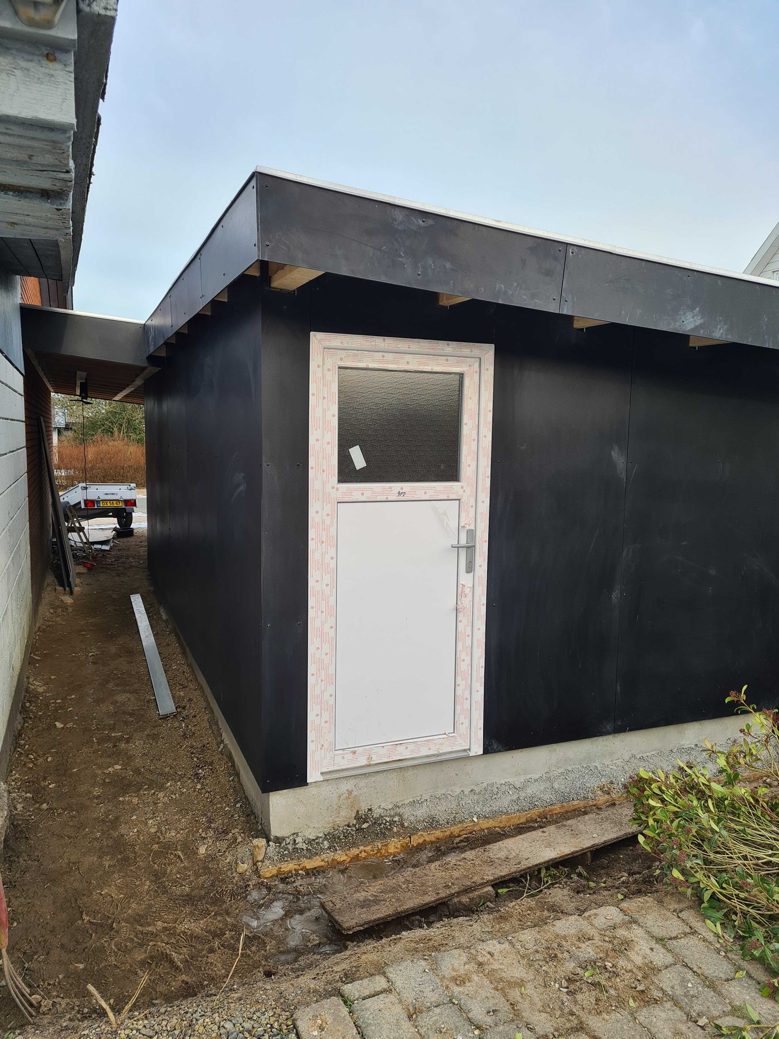

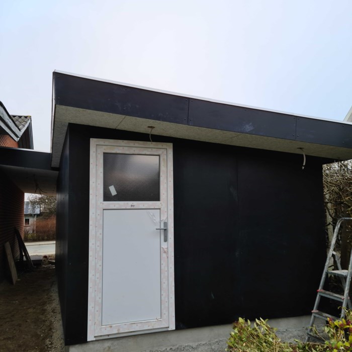

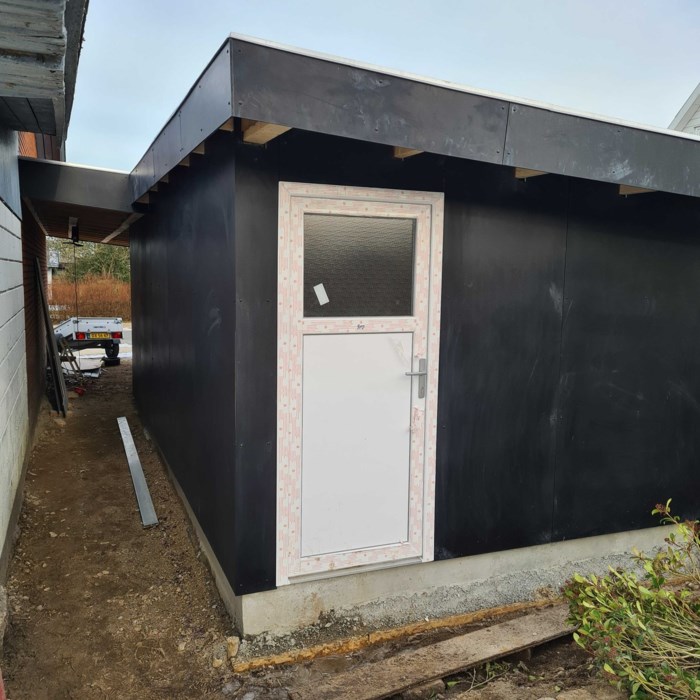

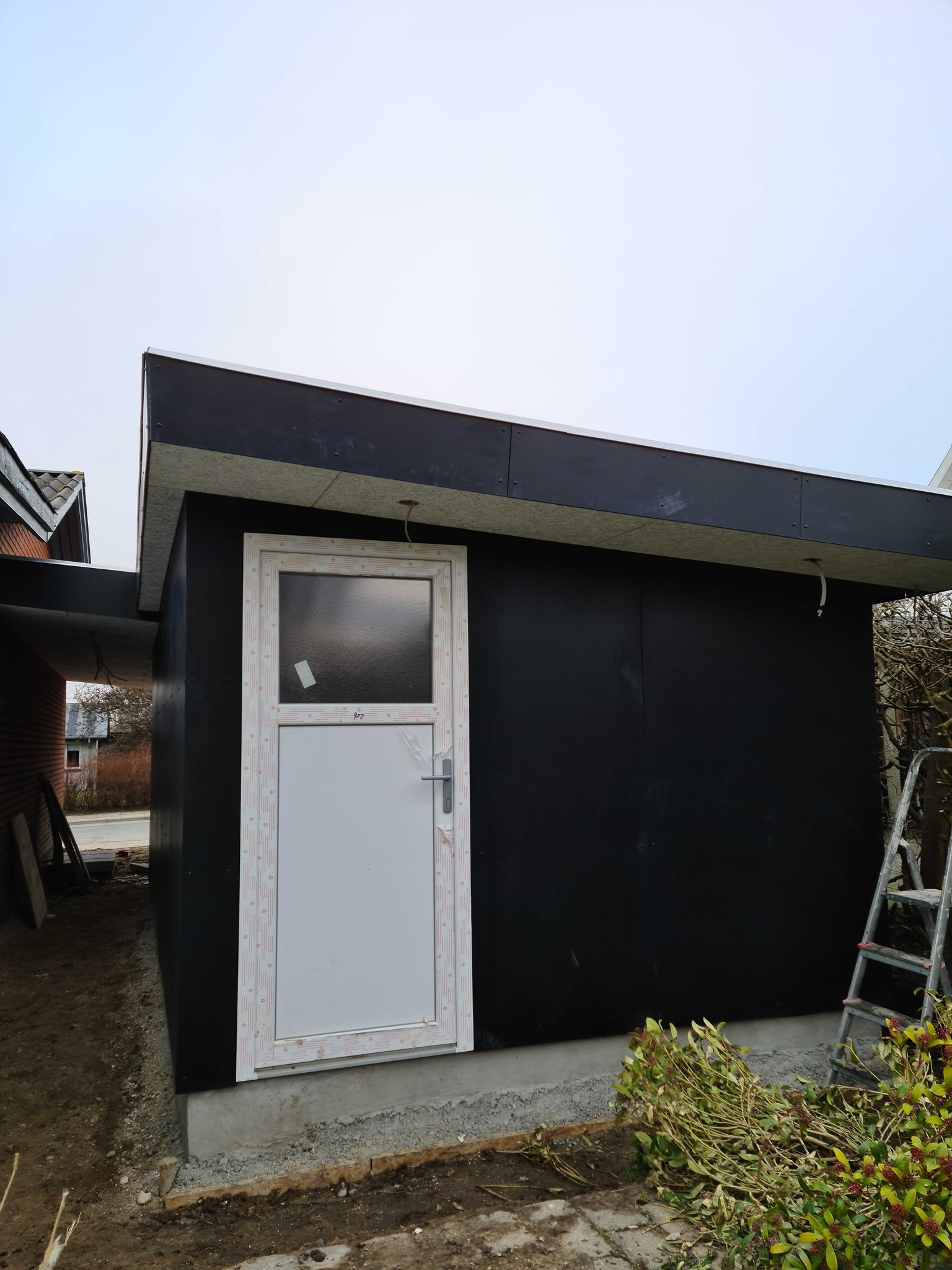

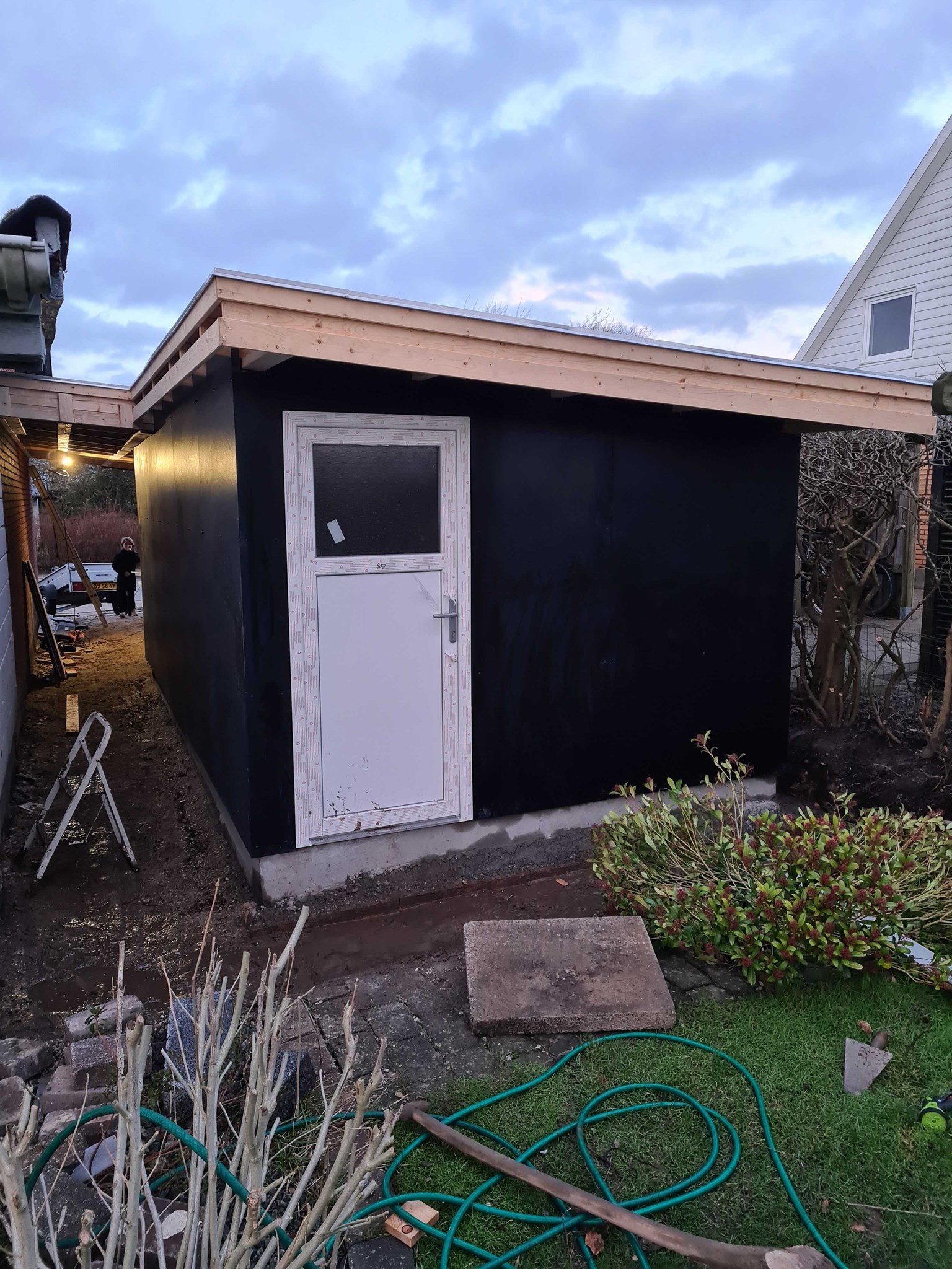

Her fik jeg sat plastikdør op med lås
Og en mod haven, så der er fri gennemgang

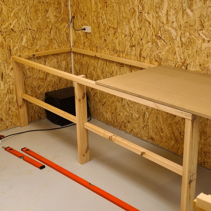

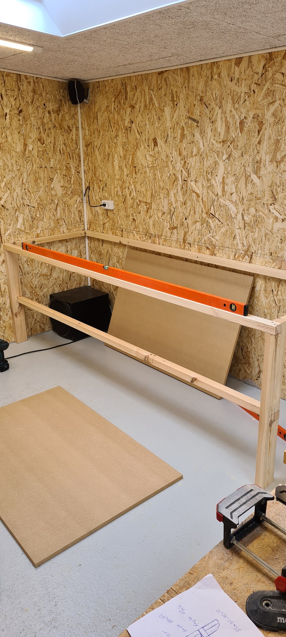

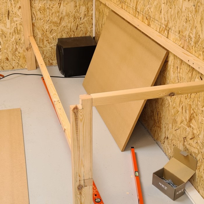

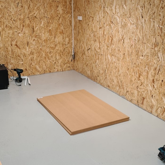

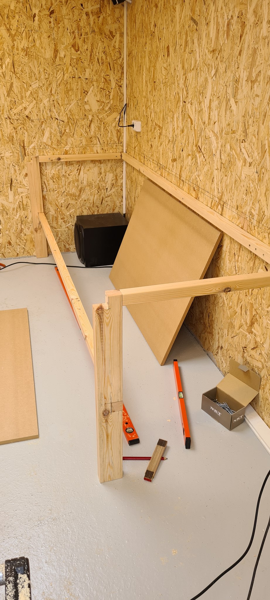

Her fik jeg savet noget MDF plade til, så det passer til underkanten af træbeton pladerne

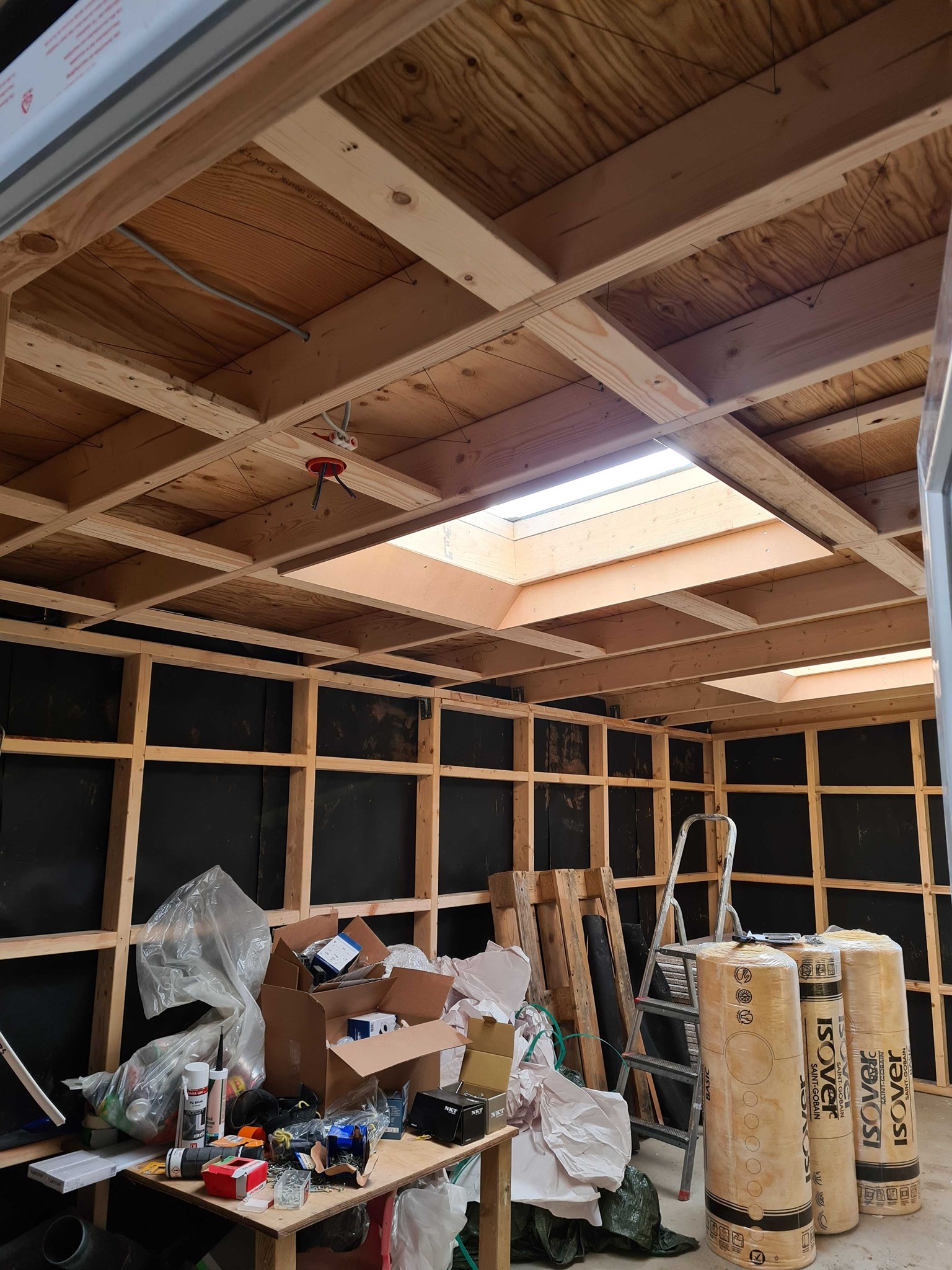

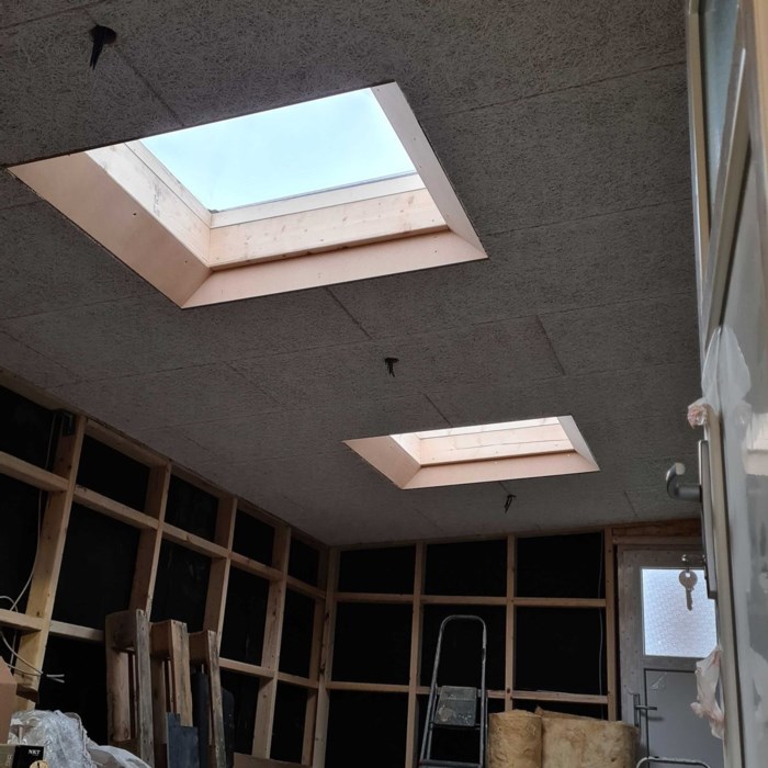

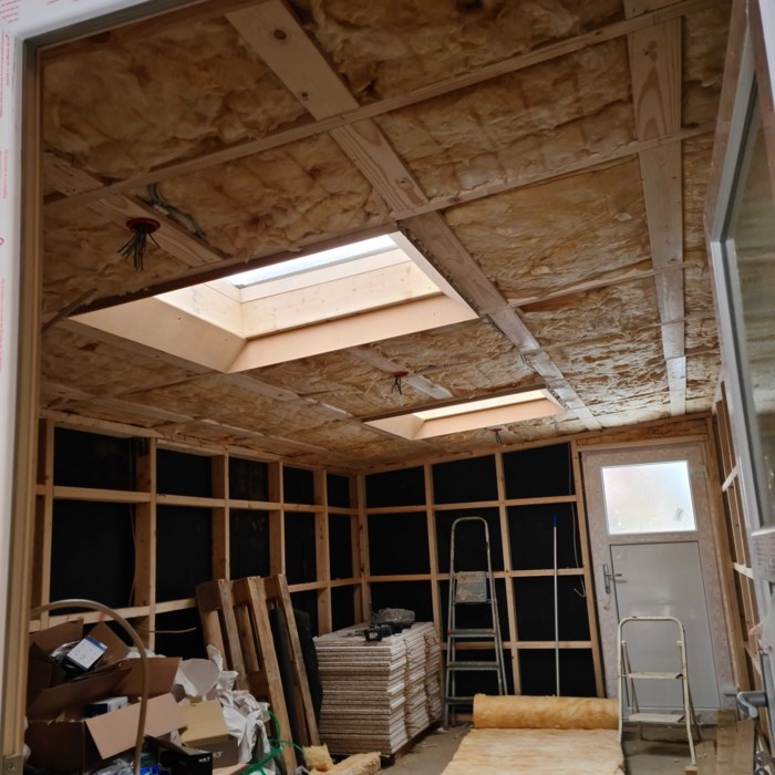

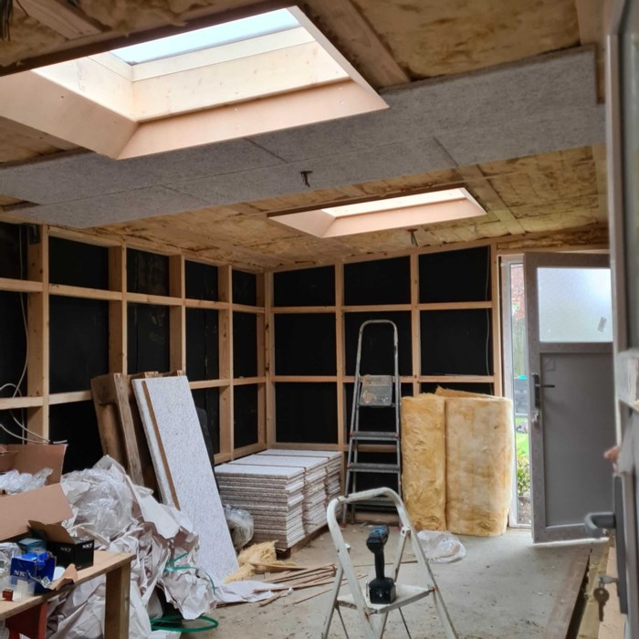

100 mm isolering loft og i væg

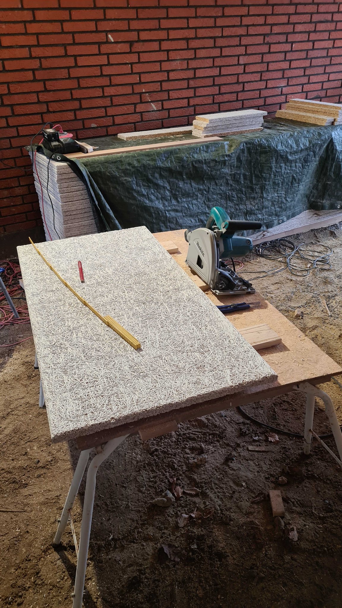

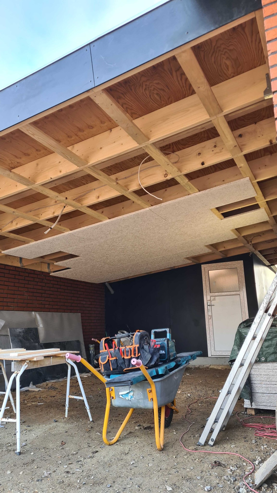

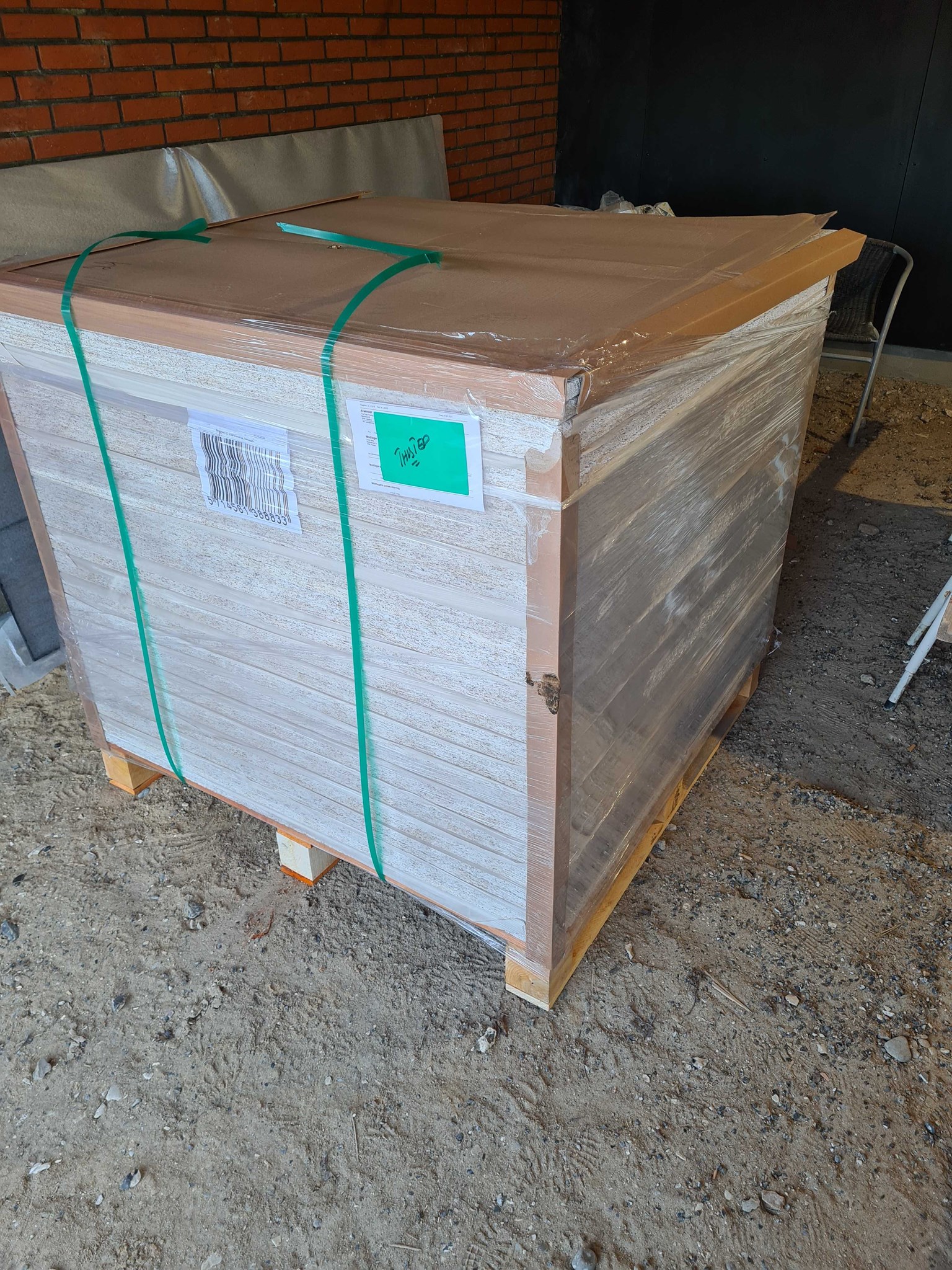

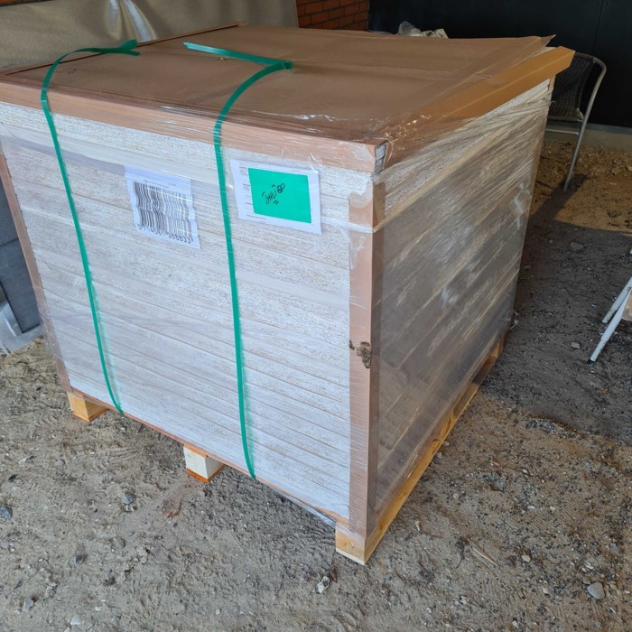

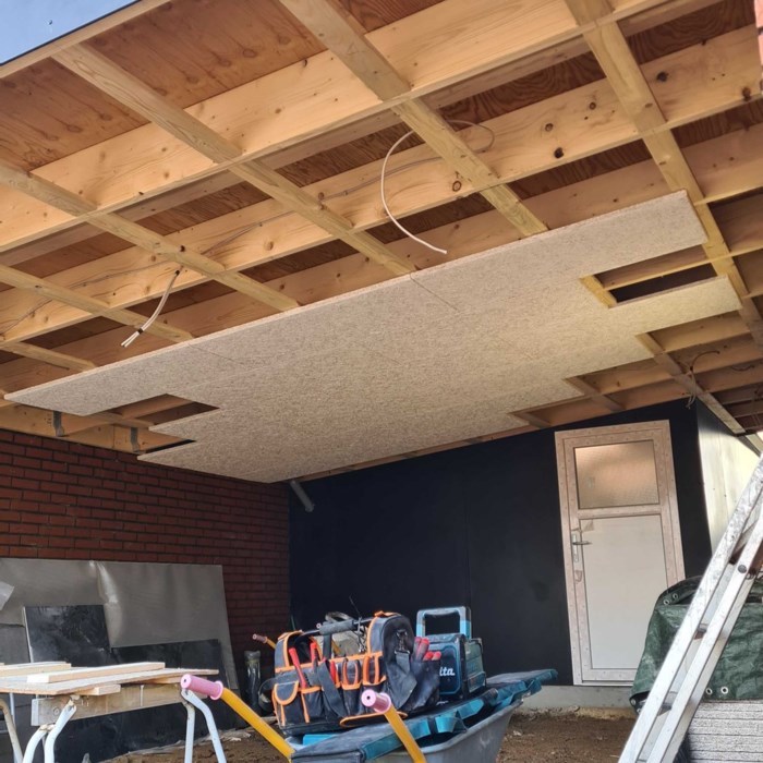

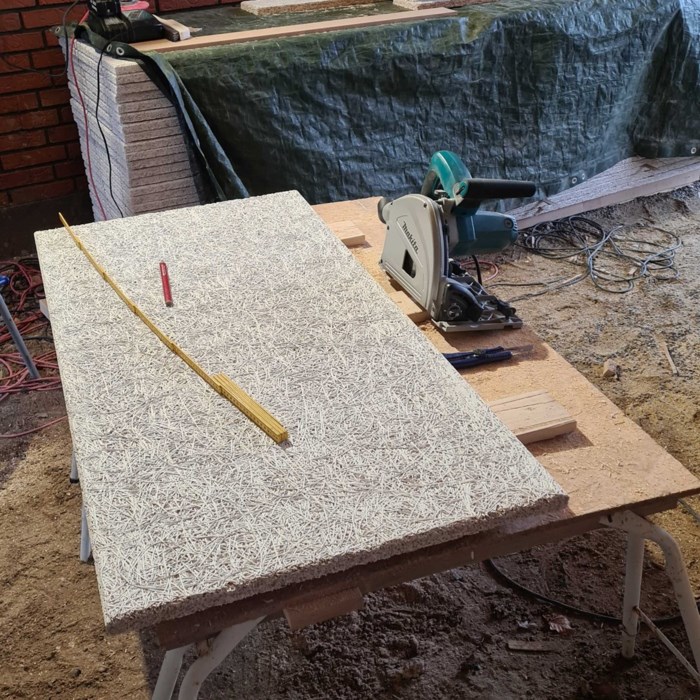

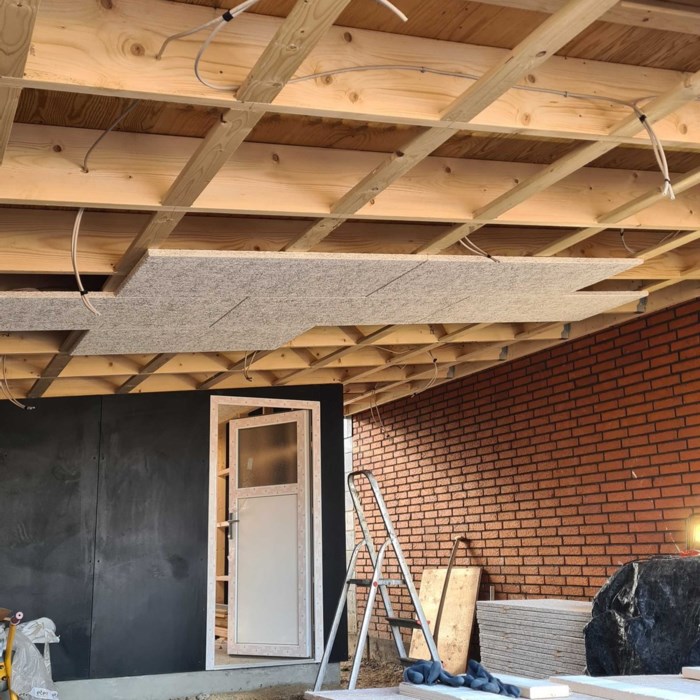

Træbeton plader fra fibrotech, de blev lagt på strøer til akklimatisering i 2 uger inden opsætning
Stadig smart med sådan en dyksav
Opsætning af træbeton i hobbyrum, de var ikke så tunge så satte det hele op selv
De giver en fed akustik i øvrigt, det var jeg meget overrasket over

Færdigt, og fik boret ud til nogle hvide indbygningsspots

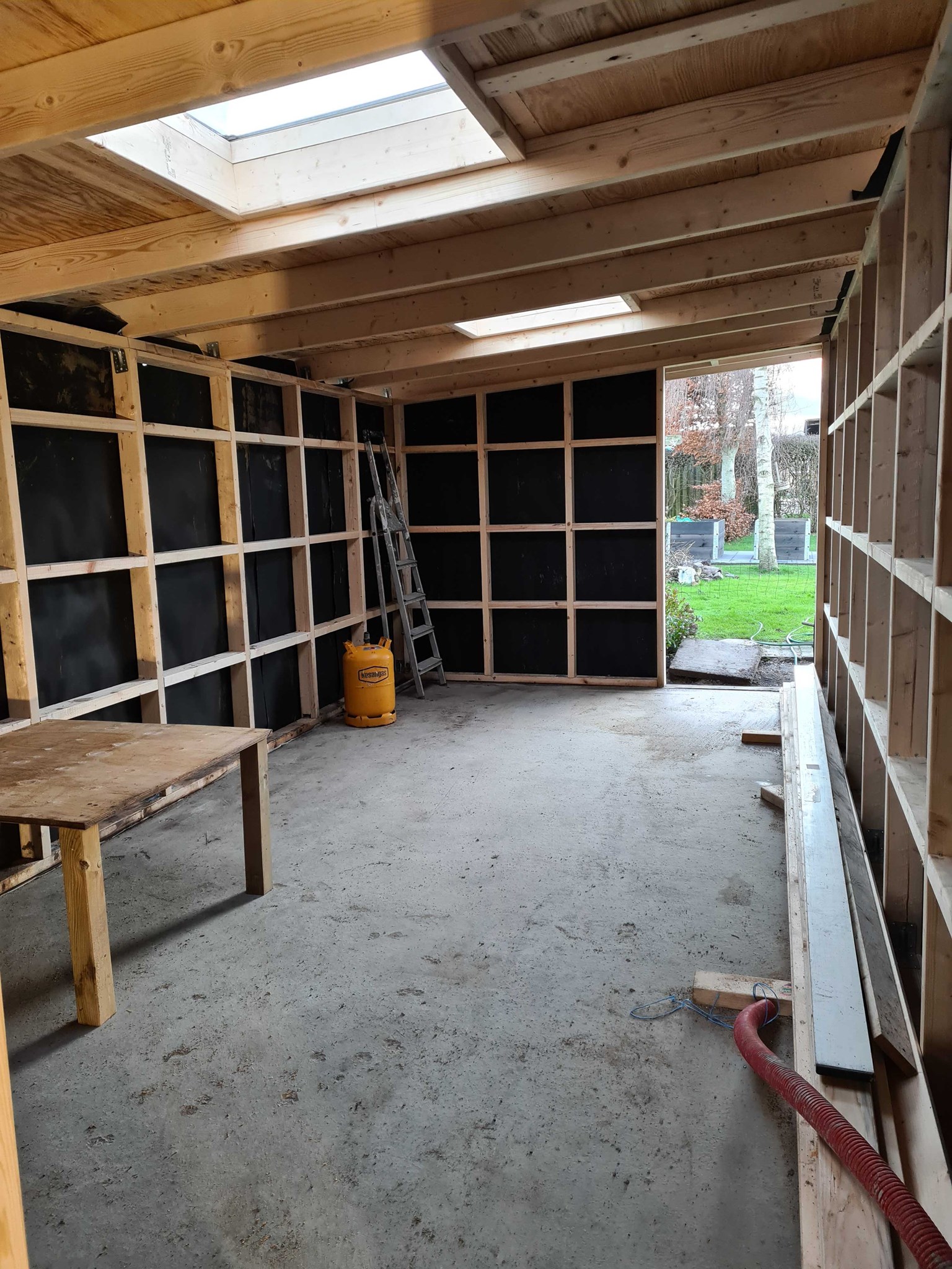

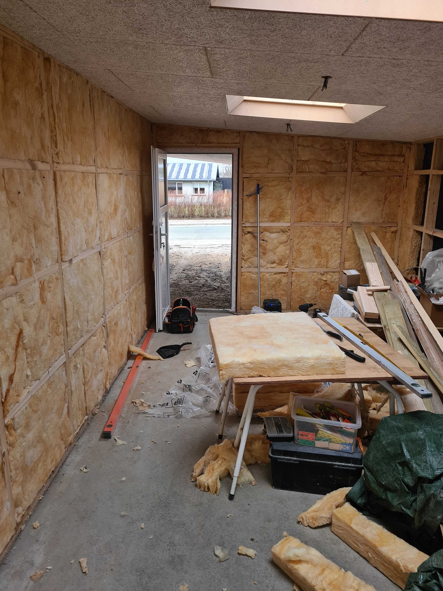

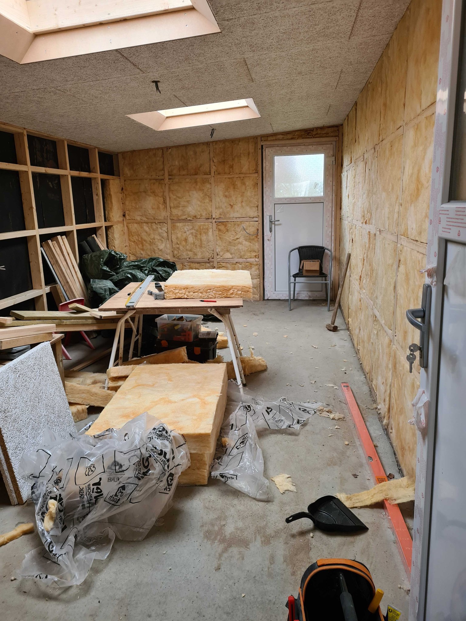

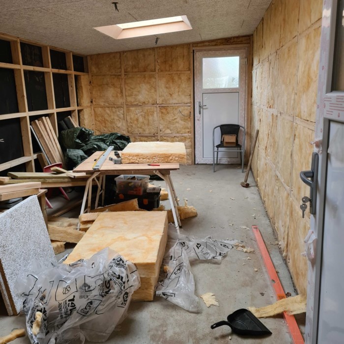

Isolering i væg, bliver aldrig mit yndlingsjob, det med isolering....

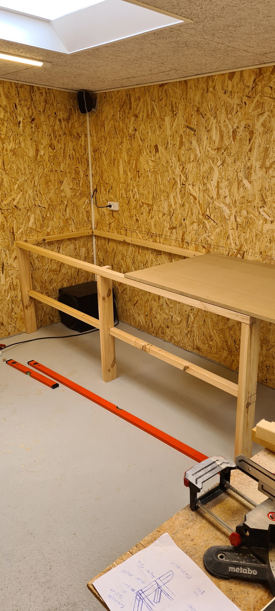

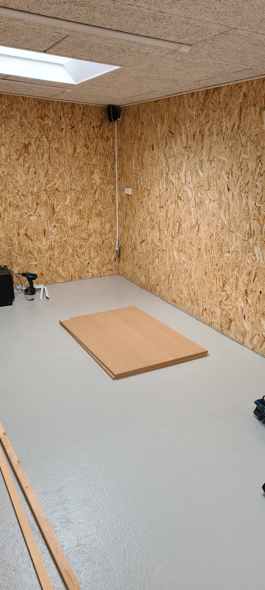

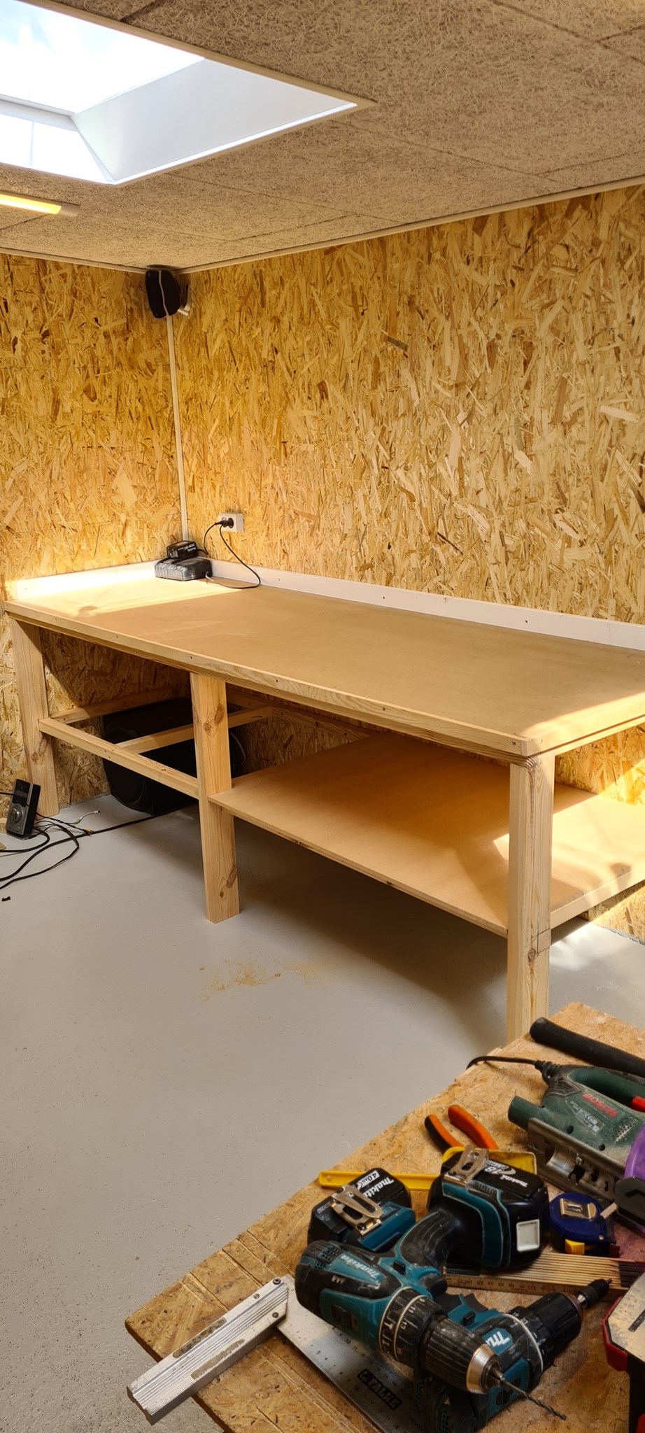

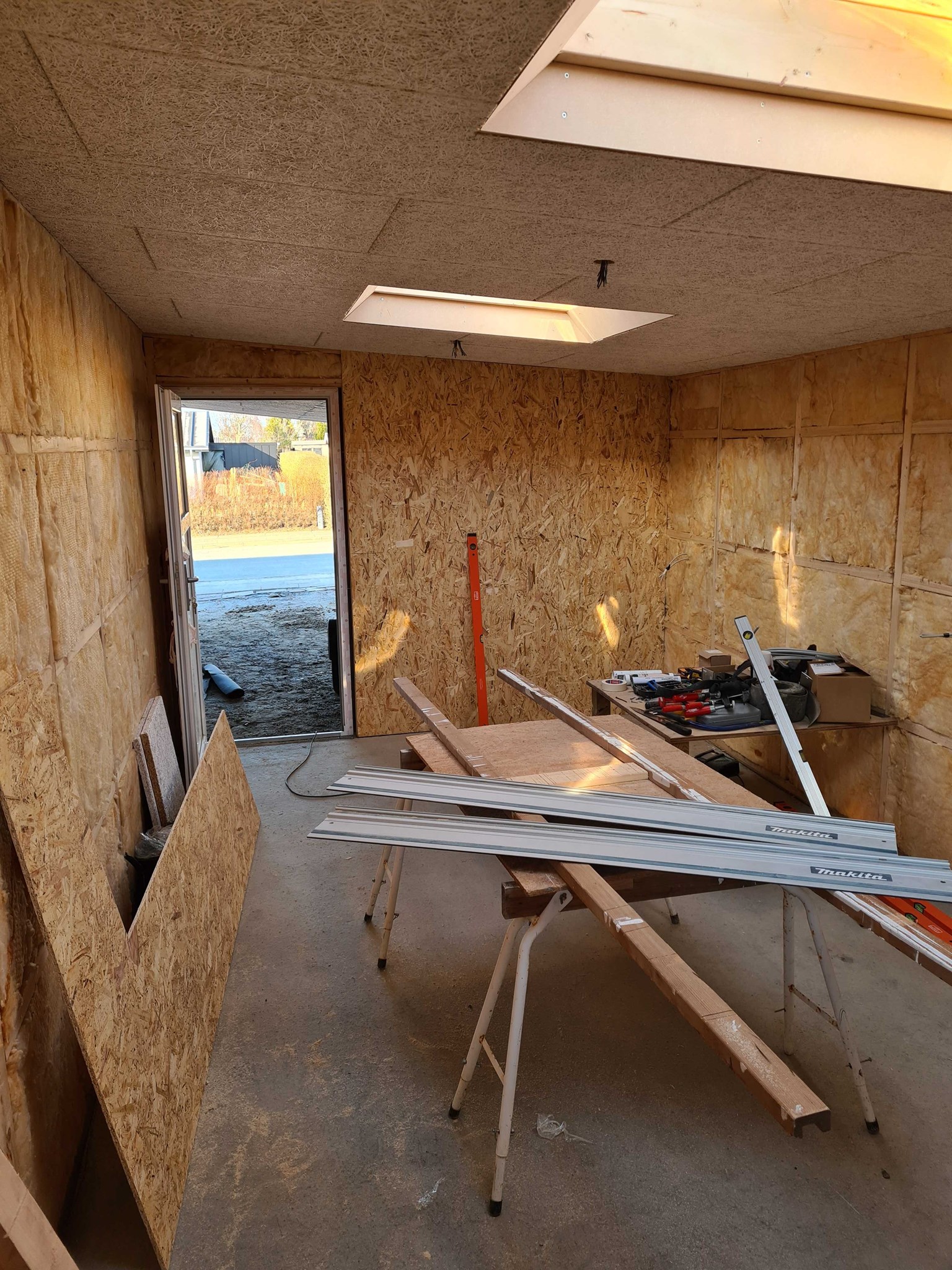

Satte bare nogle OBS plader op som vægge
Efter dette billede fik jeg sat stikkontakter og lamper osv op...

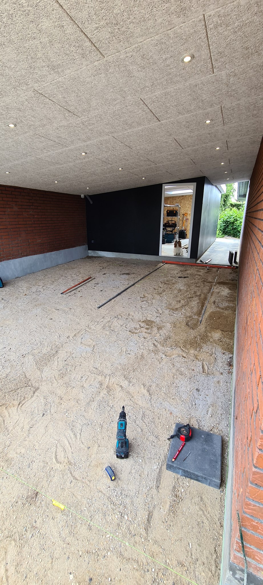

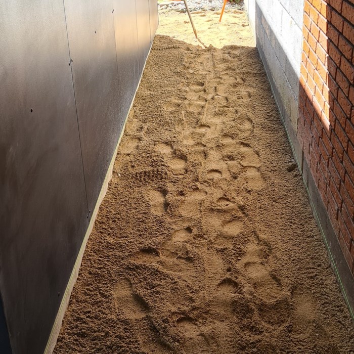

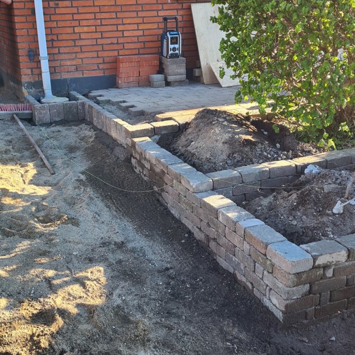

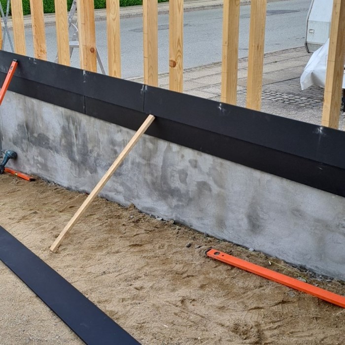

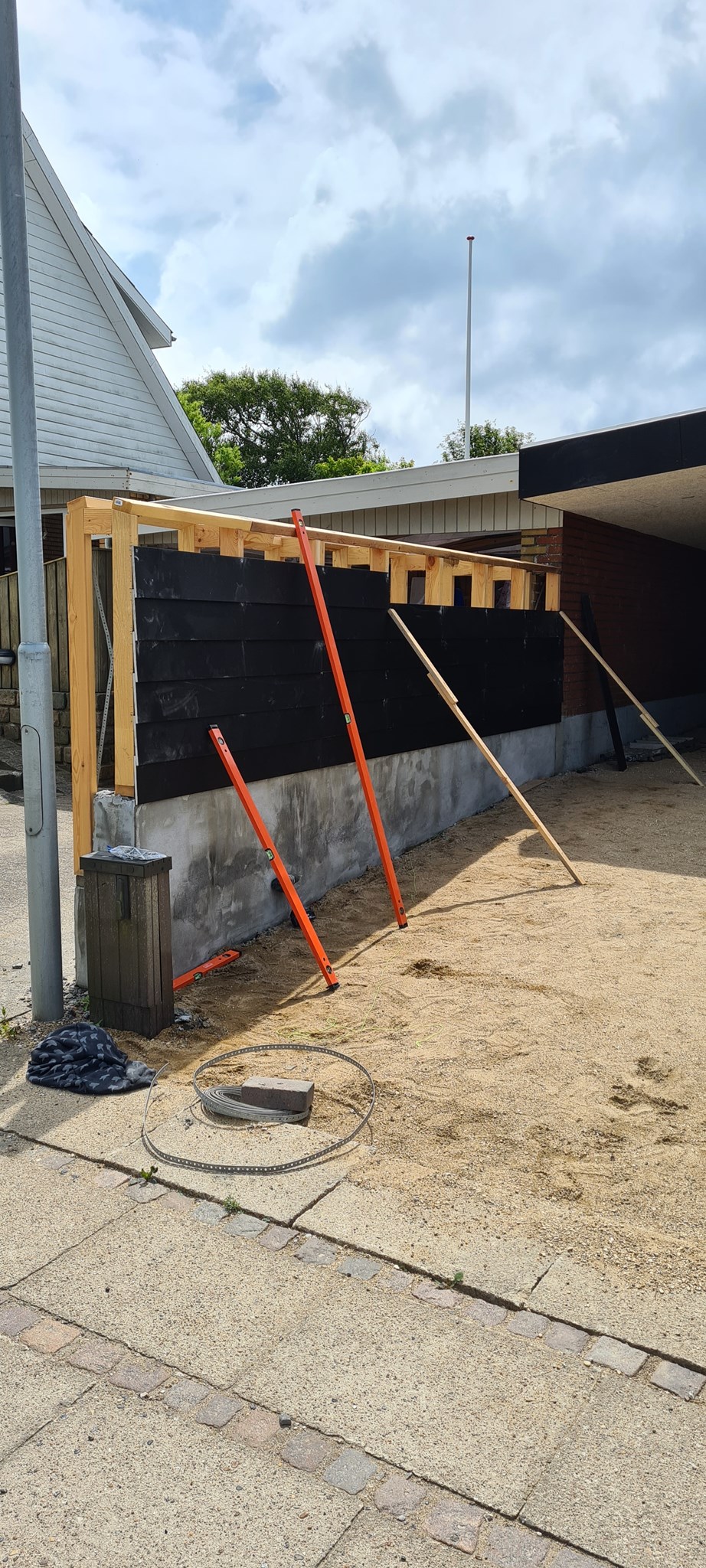

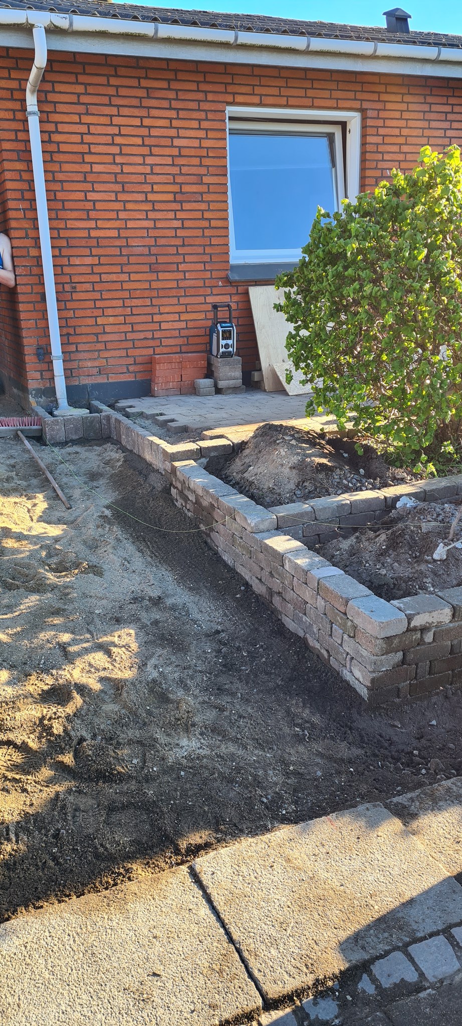

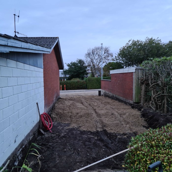

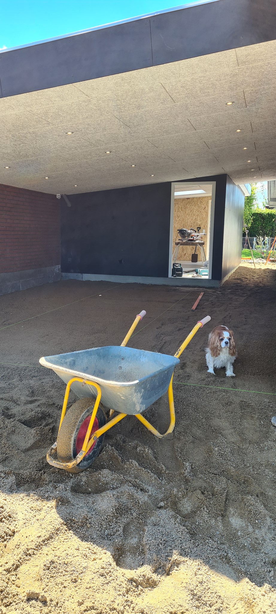

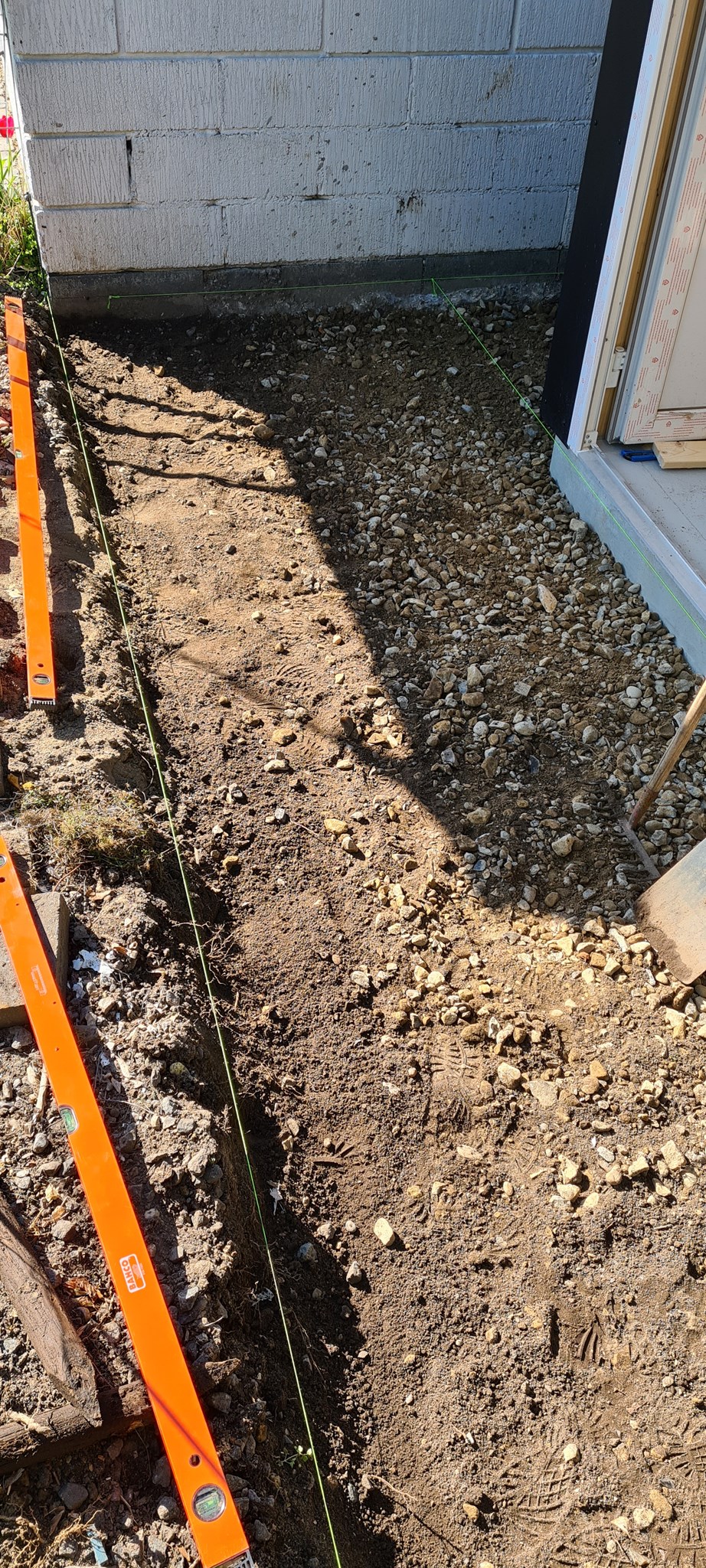

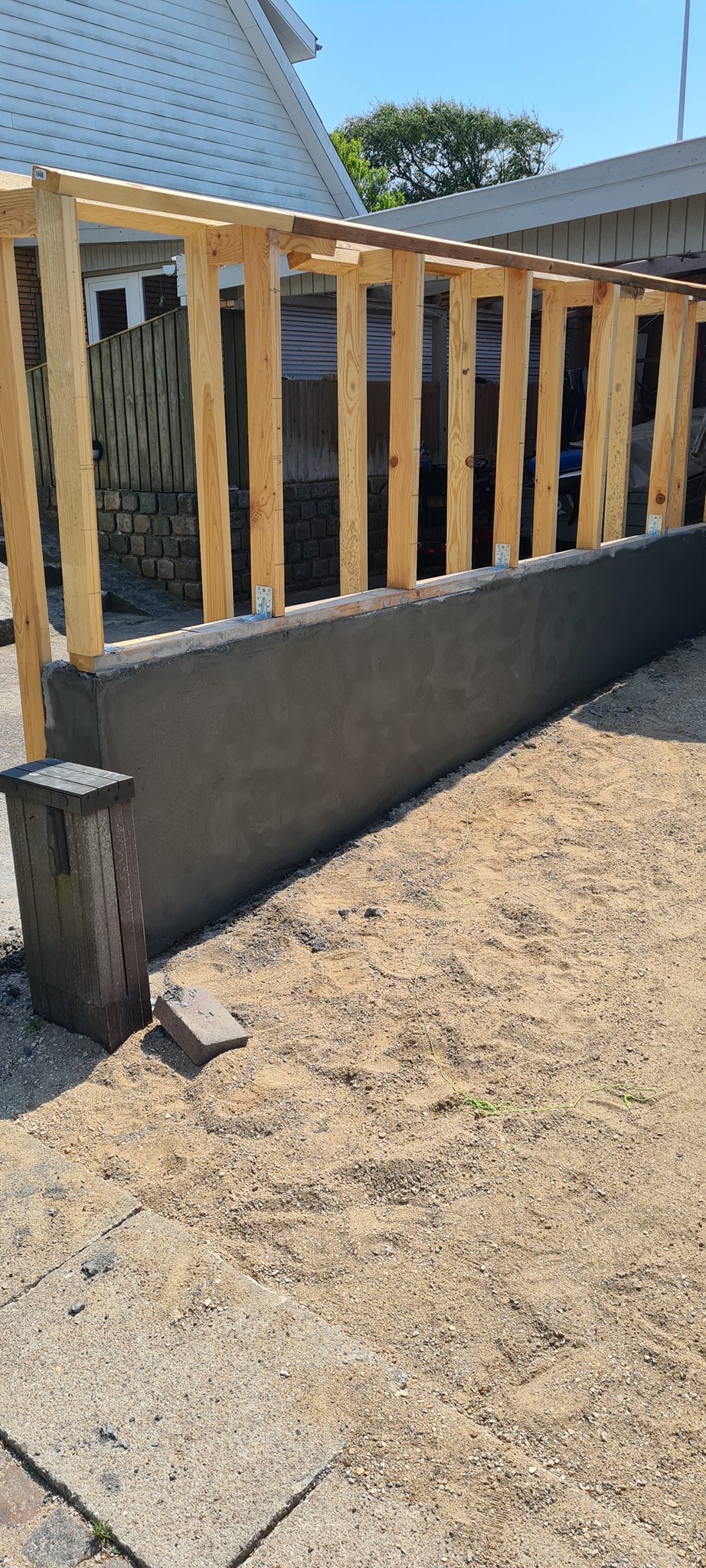

Her har jeg fået en afslutning af de eksisterende herregårdssten, så jeg kan lave en lille trappe op, fra indkørslen

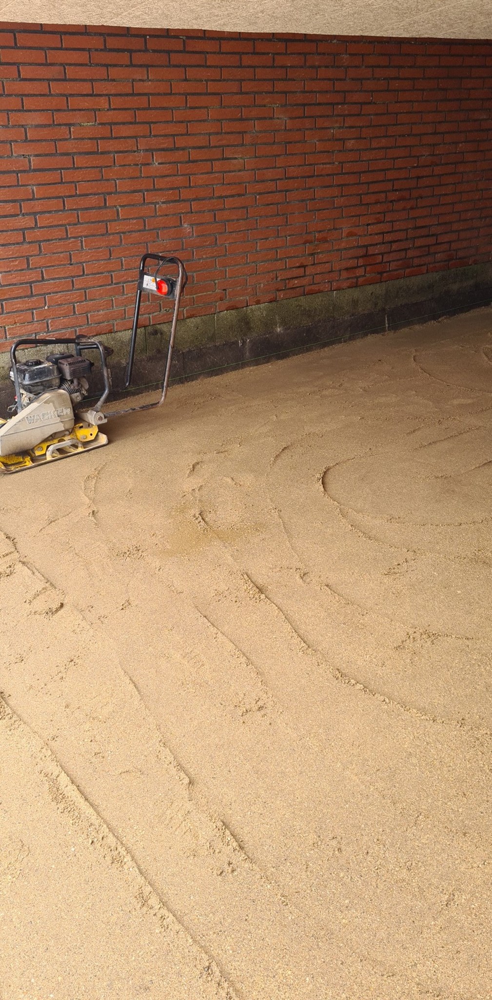

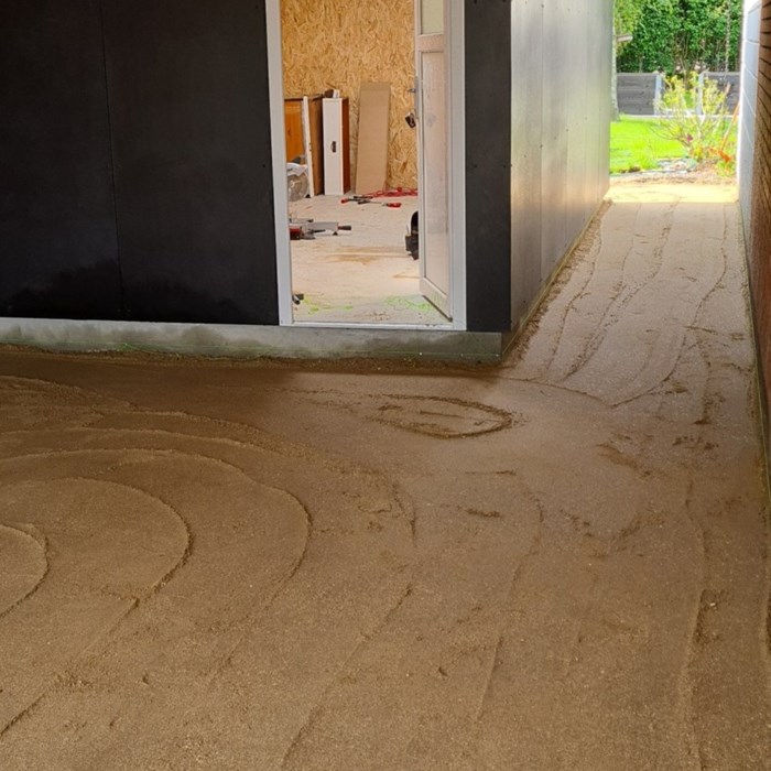

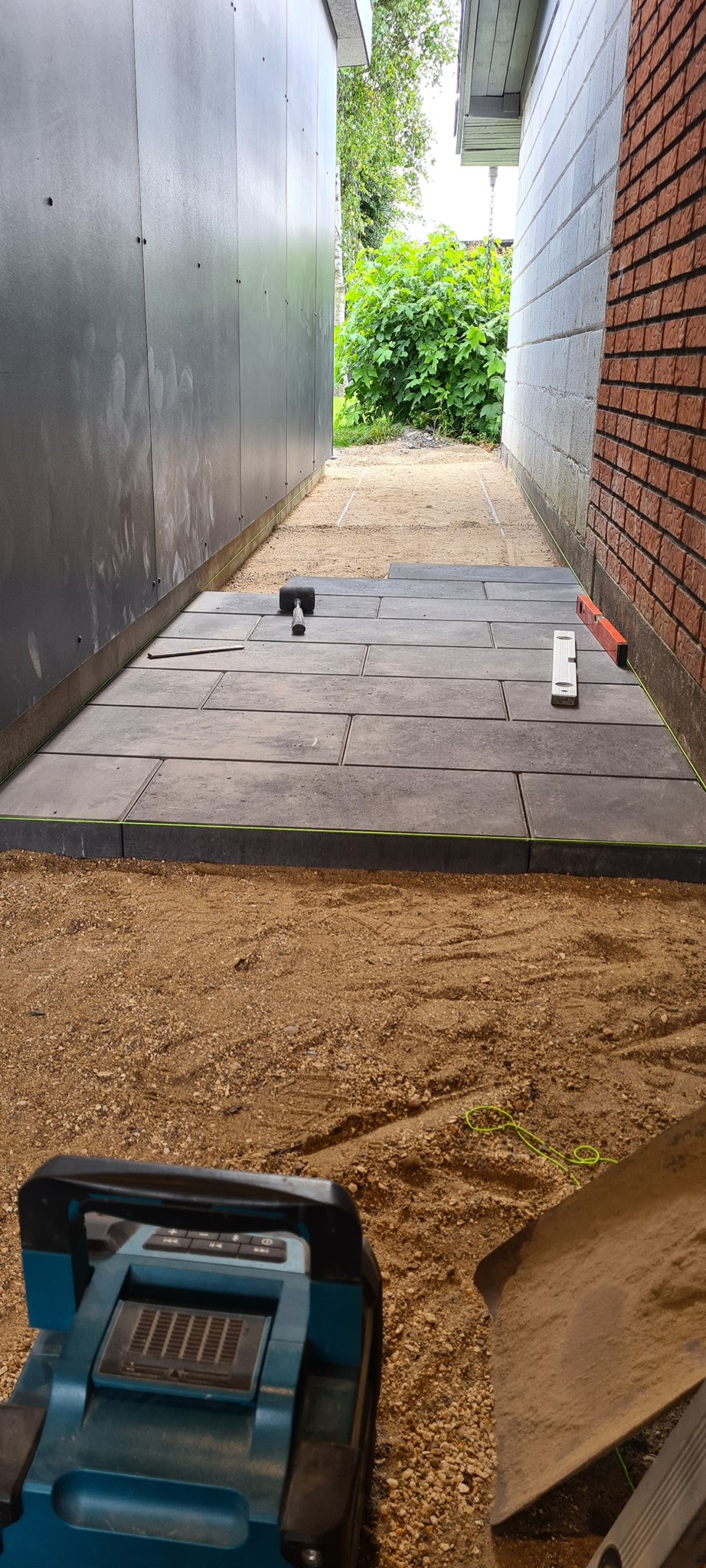

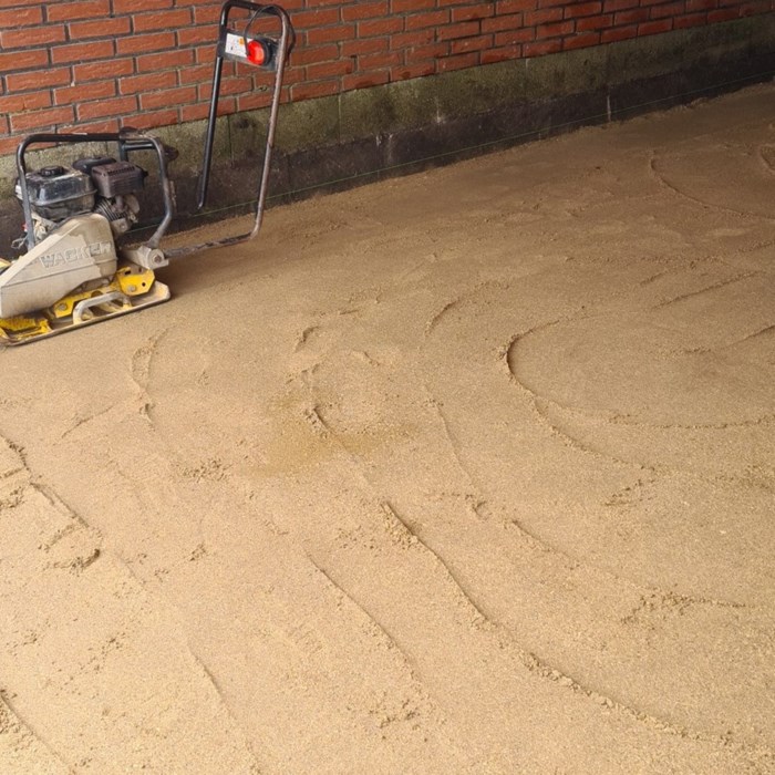

Tilføjet 21-07-2021

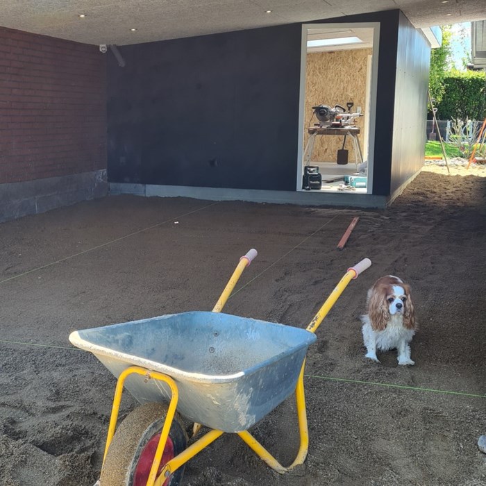

Så blev det hele vibreret
Færdig!

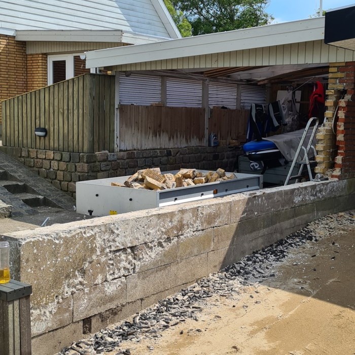

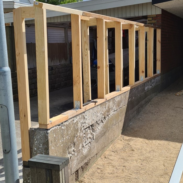

Nedrivning, da muren var helt færdig, pga dårlige fuger

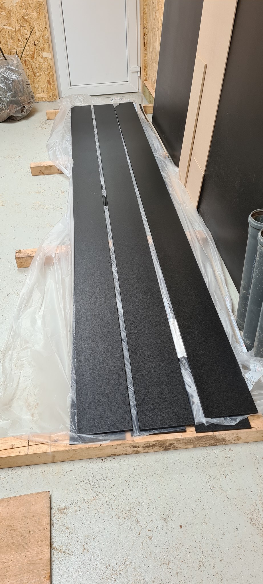

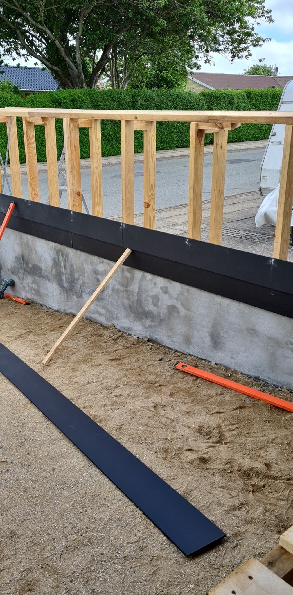

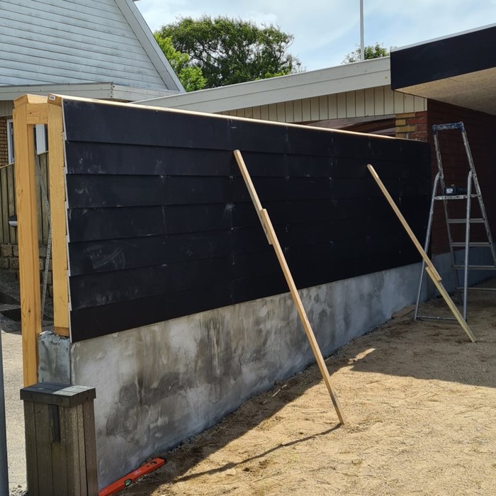

Skelet til fibercementplanker
Næsten klar til plank!

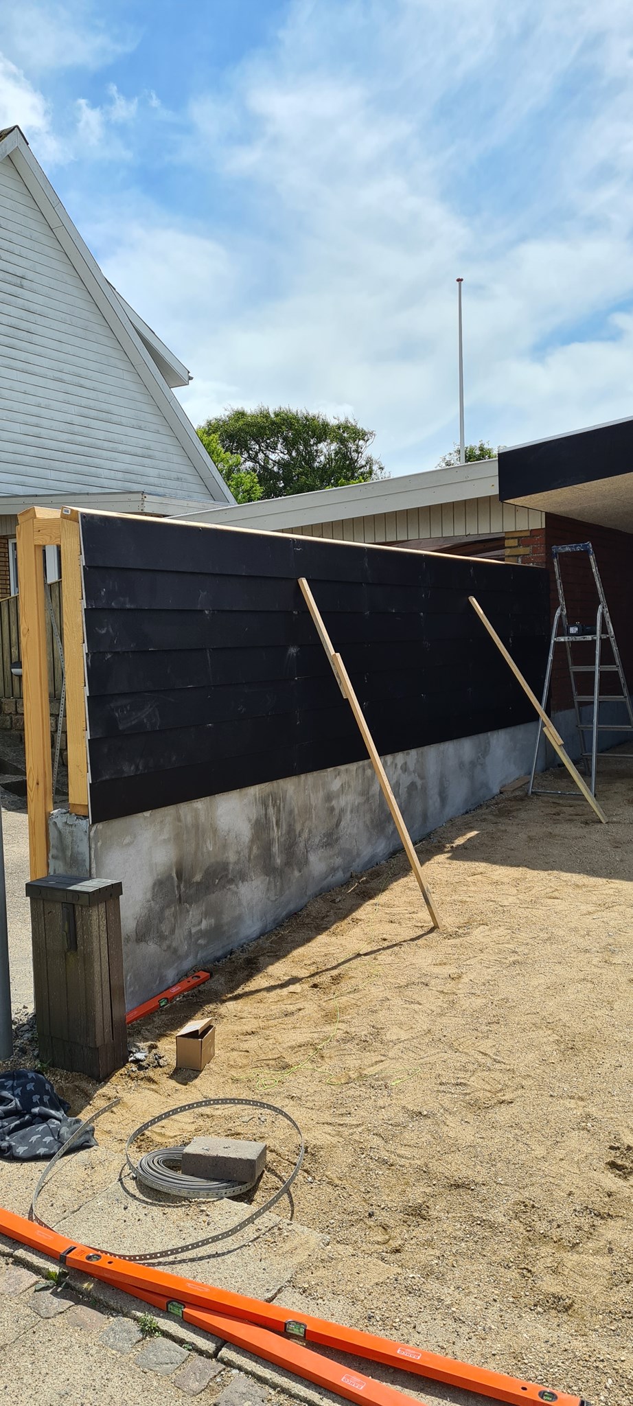

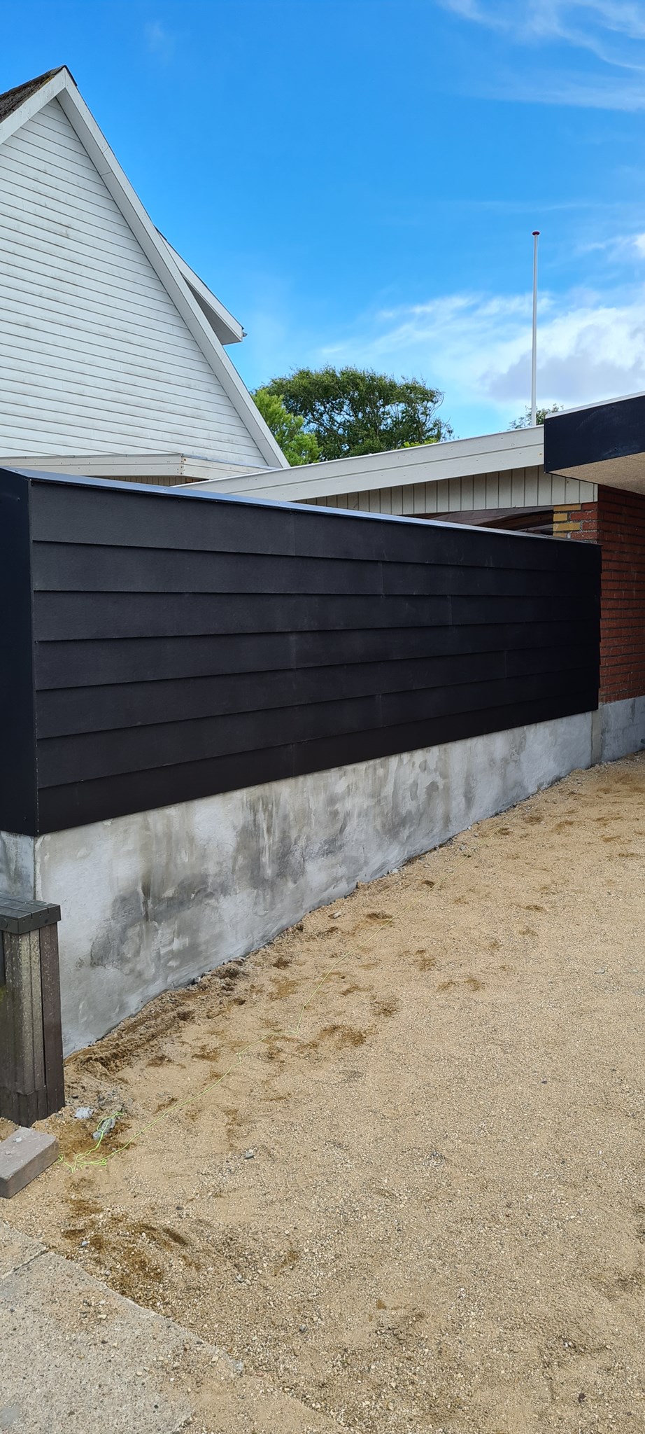

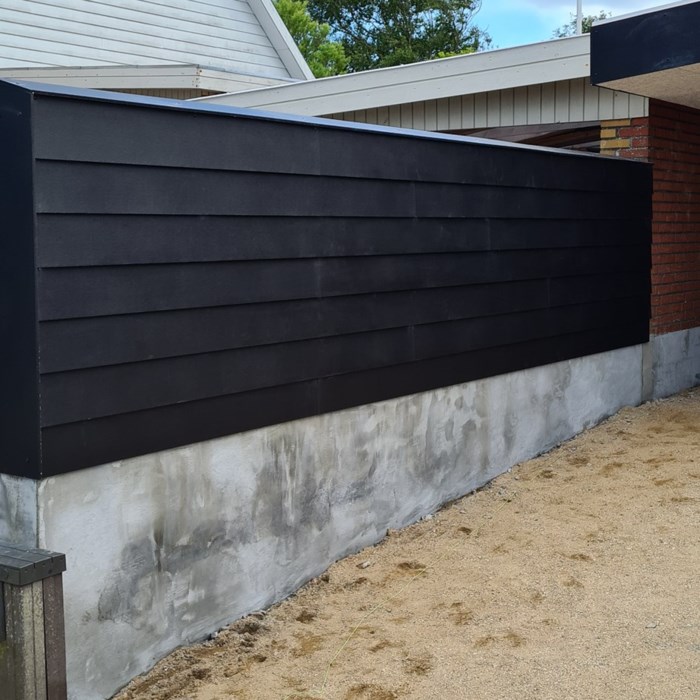

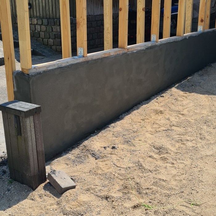

Her fik jeg pudset sokklen færdig

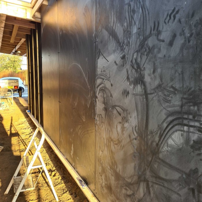

Etex cedral smooth, fra XL, skide godt!
Jeg satte det op alene, ved hjælp af nogle gammel "fusker" træ :D
Done! Er meget tilfreds! Nemt og forholdsvis billig løsning :)

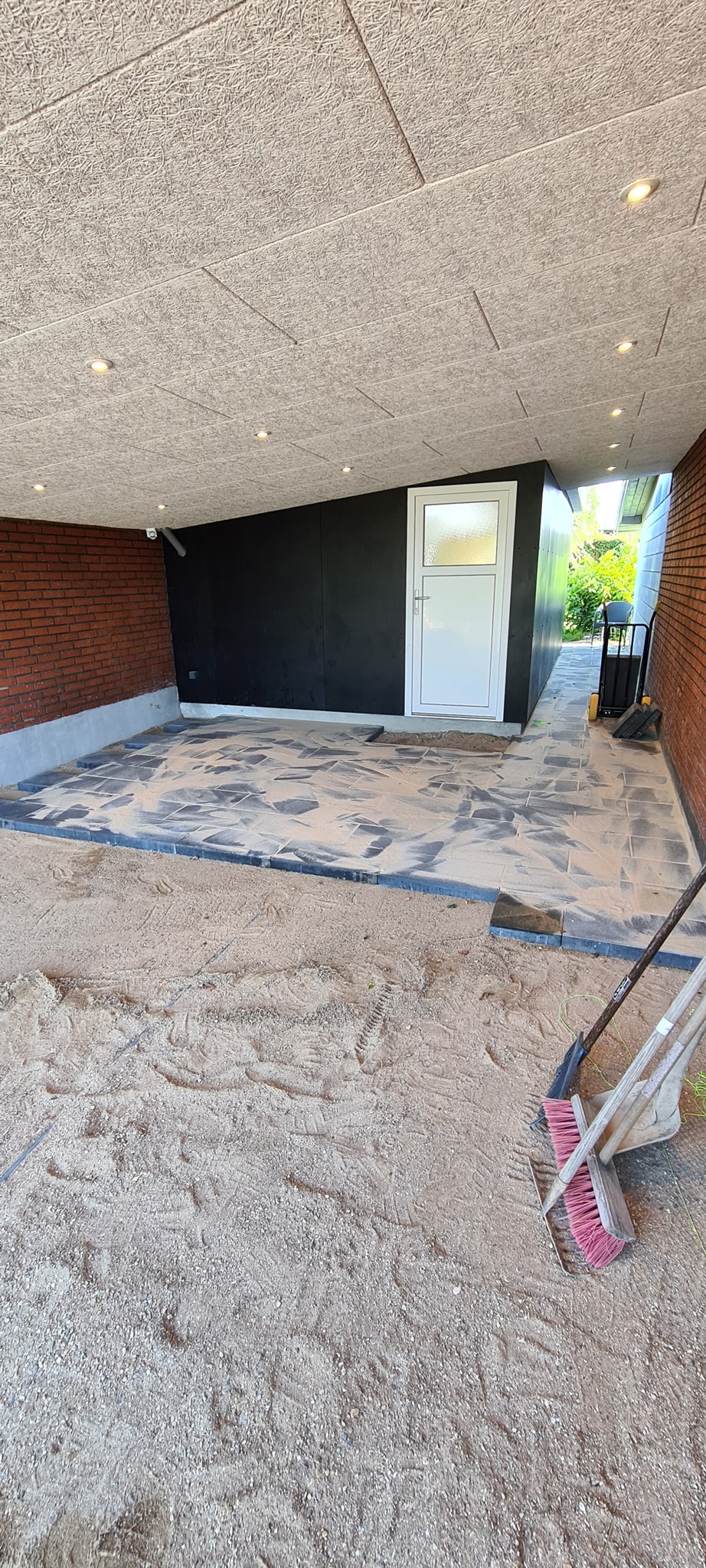

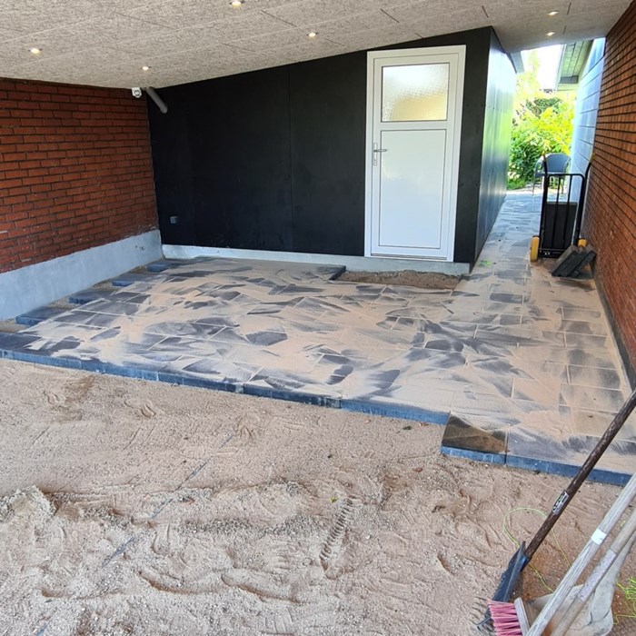

Tilføjet 10-09-2021

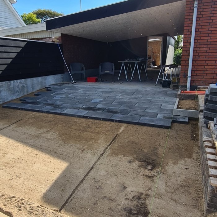

Regnede sammen der var omkring sten, så noget over 8000 kg (der står 4 paller mere)

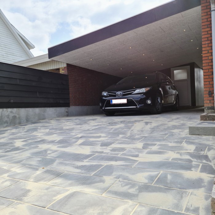

Det færdige resultat!

 Ja, jeg har virkelig været i tvivl omkring dampspærren, fordi der har været så frygtelig mange meninger. Jeg undlod den kun fordi, at jeg ikke tror, at jeg kommer til at stå der om vinteren. Og at det mest blive småting jeg kommer til at lave derude.
Indtil videre er temperaturen tilpas derude, og forestiller mig næppe der vil komme frost. Rummet føles ikke fugtigt eller noget. Så når bare det hele er tørt og lunt, er jeg ikke nærvøs for at have ting til at stå derude. 😉

 Hehe, nej, det er faktisk ikke nemt at se. Eftersom der ikke er plads til en tagrende, har jeg anskaffet noget der hedder en 'tagbrønd', som bliver svejset på tagpap og ned igennem taget til kloak. Jeg har lavet en tilpas høj kant forenden af taget, med en trekantsliste, og lagt tagpap op langs det, så der er tilbagefald når vandet kommer derned, og derved ryger ned i tagbrønden. Det skal siges at jeg synes ikke det ser pænt ud oppefra, men det virker! Og den kan dæleme tage mange m2 regnvand sådan én.

LeifL skrev den 18-09-2023
Hej Lasse!
Ser godt ud. Hvad står det færdige projekt dig i? Redskabsrum m2? m2 i alt?
LasseTB skrev den 18-09-2023
LeifL skrev den 18-09-2023 11:08:48
Hej Lasse!
 Hej mange tak! Der ligger også mange timer i det 😂
Jeg startede med at have budgetteret det til 7-80.000kr, men endte nærmere i 100.000kr, men ændrede også min facade til fibercementplader. De er knækdyre, omkring 1000kr per plade, men fuldstændig vedligeholdelsesfrit. 😊👍
BBR står det oplyst til 36m2 i alt, skuret er lige knap 18m2. Hvid jeg skulle have ønsket noget anderledes, ville jeg have lavet et større skur, men reglerne i bygningsreglementet tillod det ikke. 😣

Bo K skrev den 27-11-2024
Hej Lasse,
Super flot projekt og udført.

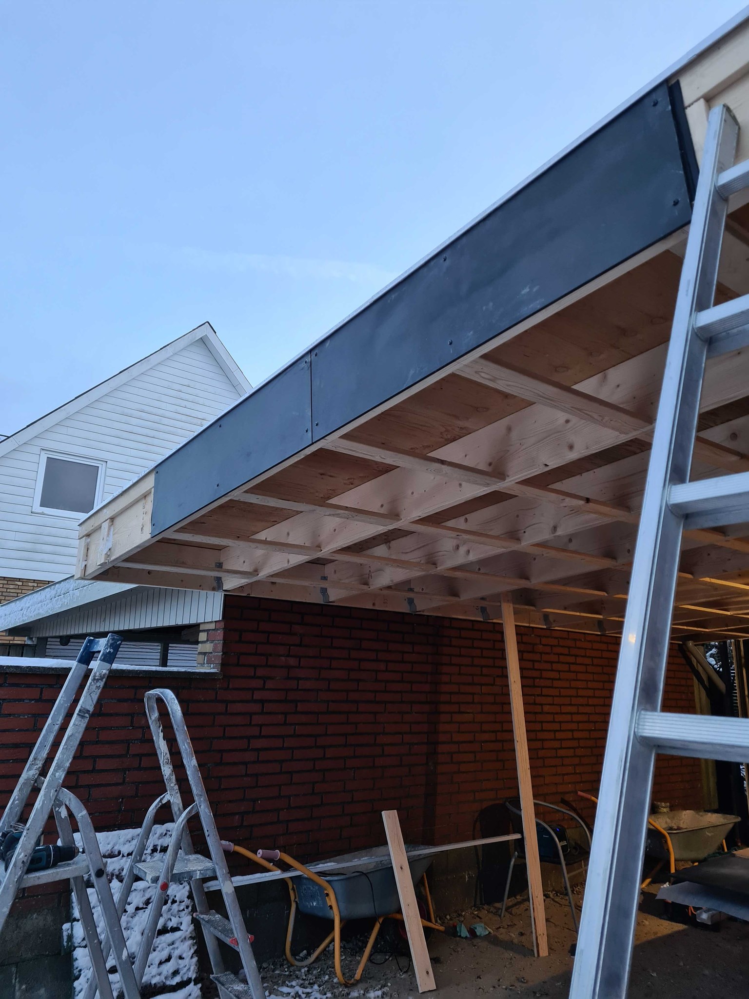

Du skriver følgende vedrørende forskallingen til loftsbeklædningen/fibercementpladerne:
Forskallingen har jeg blevet nød til at sætte imellem spærene, da jeg godt kunne se det ville tage af højden.
Jeg overvejer at lave en lignende loftsbeklædning i min carport og med forskalling mellem spærene for at få så meget højde som muligt.
Hvordan monterede du forskallingsbrædderne på spærrene - med vinkelbeslag og i så fald hvilken størrelse?
Vh
Bo
