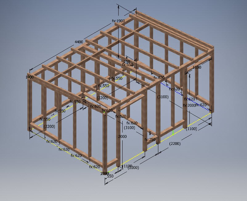

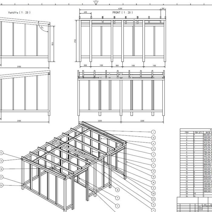

Skuret skal stå i haven og have to rum med en dør ind til hvert rum, da anvendelsen af de to rum er lidt forskellige er dørene monteret lidt assymetrisk, men med plads til at man kan sætte plantekasse mv. på væggen mellem de to døre.
Som afstivning er tænkt noget billigt metal bånd der skal danne kryds under beklædningen.
Størrelsen på skuret er sat til under 15m2 for ikke at opnå en bebyggelses procent på over 30.
Tegning i PDF: https://drive.google.com/file/d/1rtYs5L1K-DTjb4U02Sou36ayKp3dgrCy/view?usp=sharing
3D Tegning i adobe pdf: https://drive.google.com/file/d/1WtM9p2jTyApue5z71EY2JJzqdN0zjjkL/view?usp=sharing

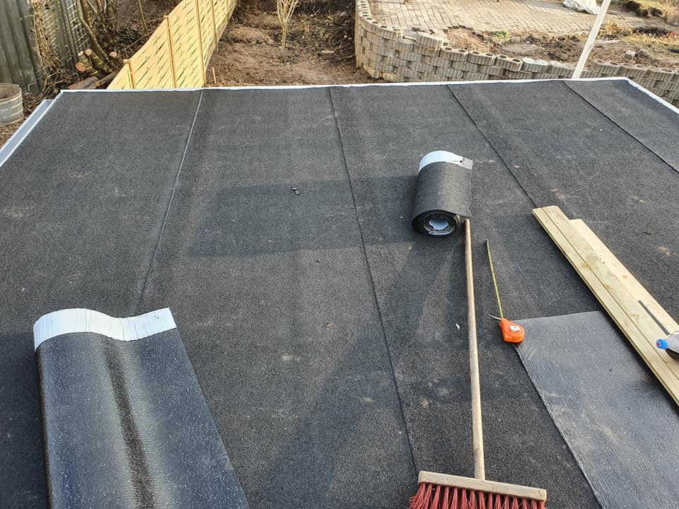

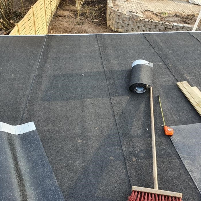

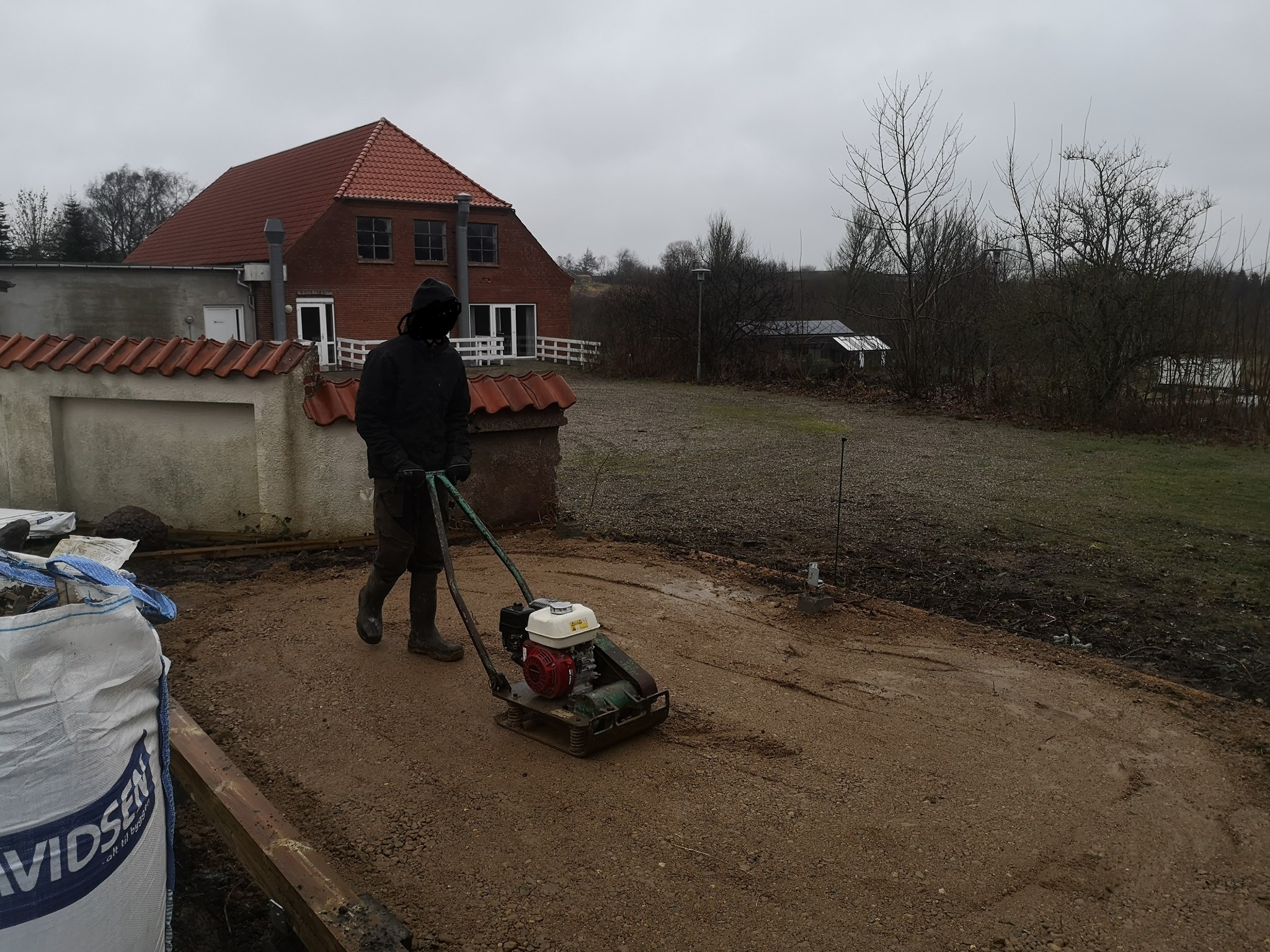

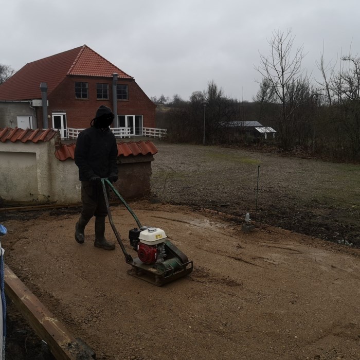

Opdatering: 18122020 - Alle Materialer, sand, grus, paptag, klink beklædning, beslag, skruer, døre er bestilt , alt i alt 17500kr.

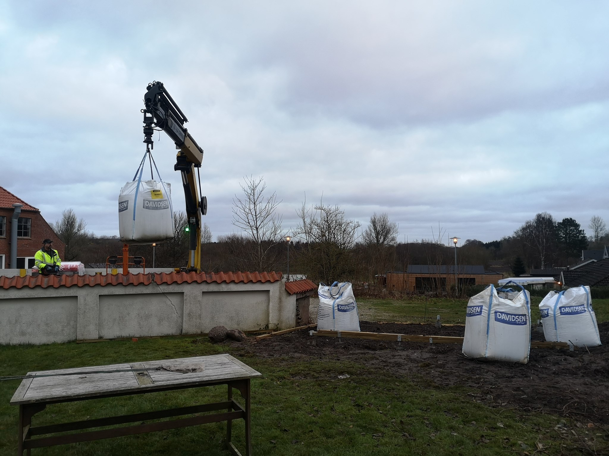

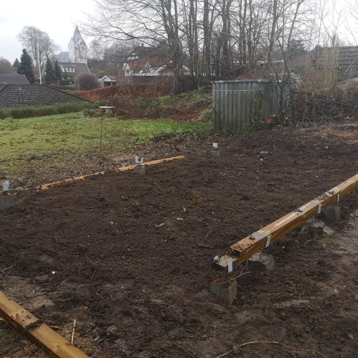

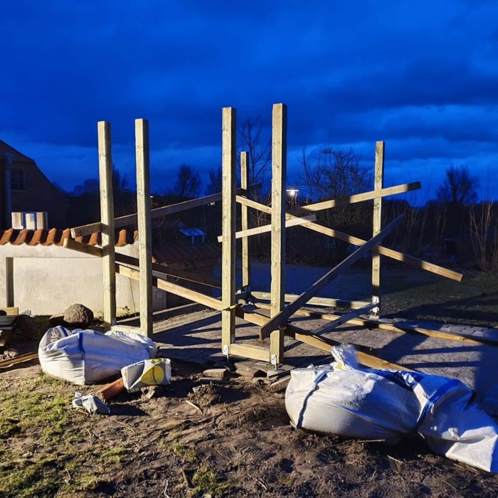

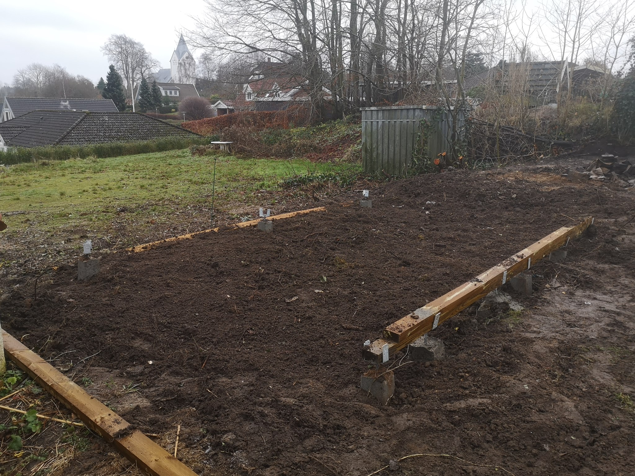

Opdatering 01012021 - Jul og nytår, fik sat stolpe bære, 9 i alt. - og grus og sand smidt på, mangler nu at rette af og stampe efter. Håbet er at fliserne er lagt efter den kommende weekend hvis det holder tørt.
Skuret skal stå klar med tag i midt februar.

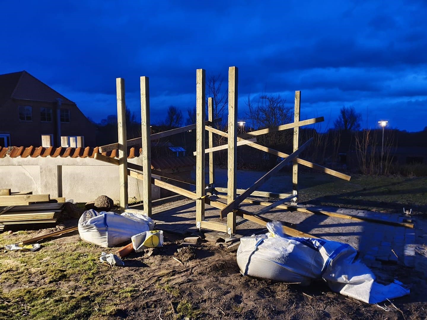

Opdatering: 21Jan2021 - Har lagt syg med alm . influenza, men nu er der da begyndt at komme lidt stolper op, har lidt udfordringer med at holde det i vatter, men med diverser afstivere, så går det. :)

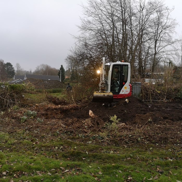

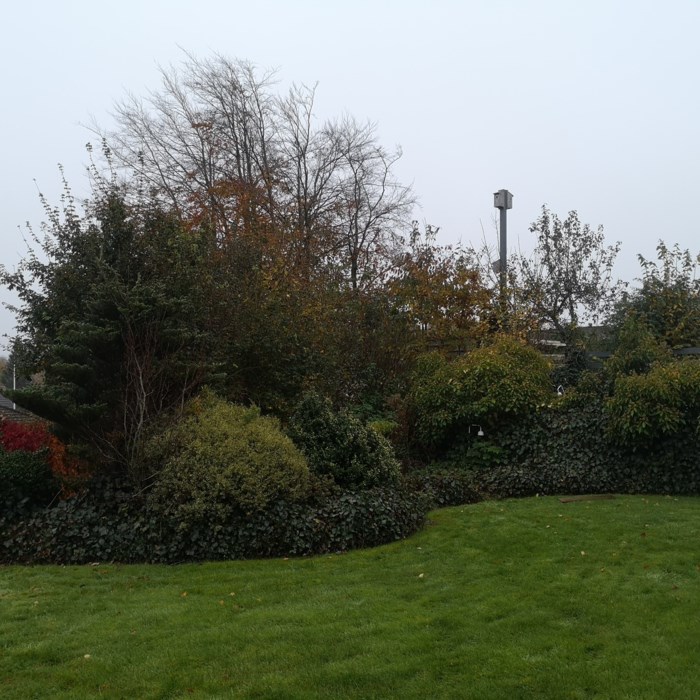

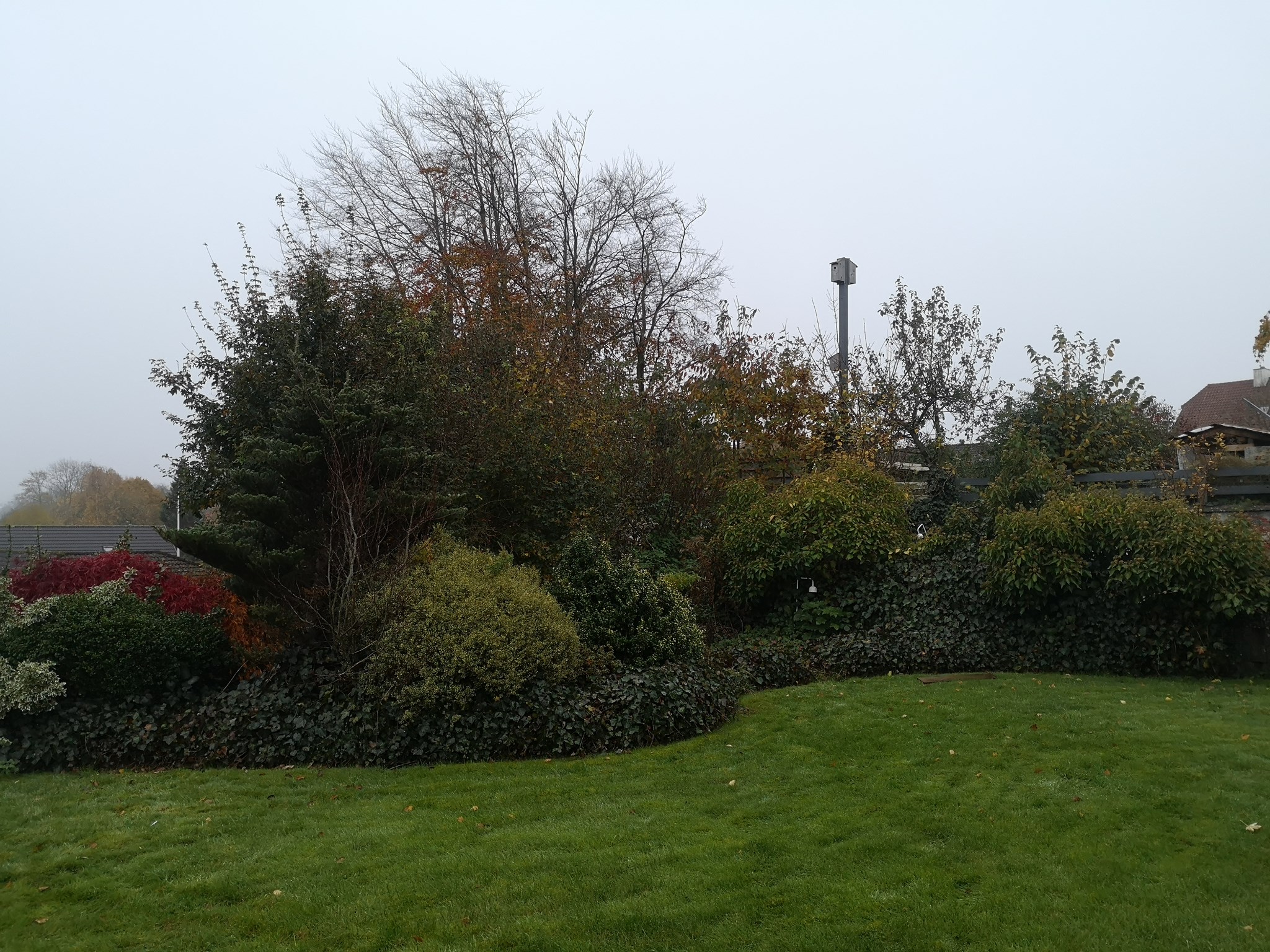

Område til skur, der har stået uberørt i mange år med havedam.
14,5m2 Skur med 2 rum

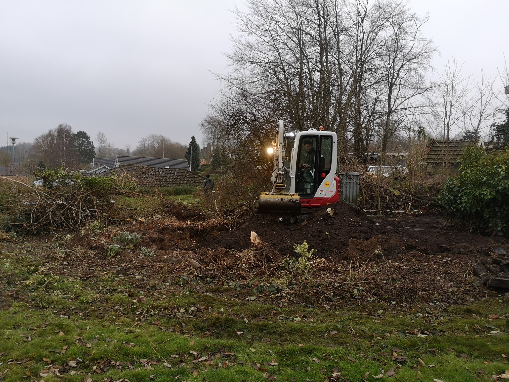

Rydning af buskads hvor skuret skulle placeres.

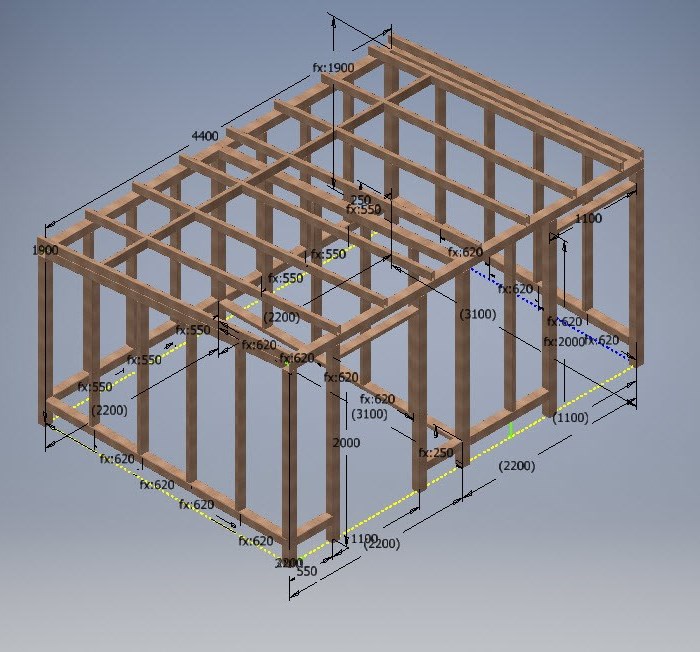

Tegning i 3D tegne program af skelettet.
Tegning fremstilt og materialer bestilt.
Tilføjet 04-01-2021

Så er det begyndt at komme lidt stolper på den ene halvdel af skuret. Saver dem til bagefter.

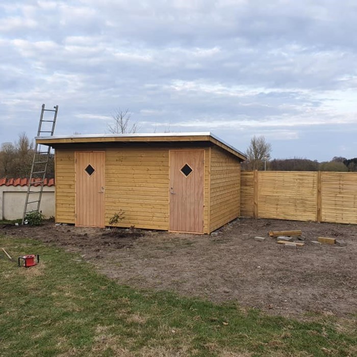

Tilføjet 22-04-2021

AllanE skrev den 31-12-2020
Godt projekt! Har selv et skur på 15 kvm og det er simpelthen guld værd.
Det bliver spændende at følge dit arbejde - læg endelig flere billeder ind efterhånden som det skrider frem.
Netmacster skrev den 03-01-2021
Hvilken software har du brugt til at lave tegningerne med?
Rudi_k skrev den 04-01-2021
Netmacster skrev den 03-01-2021 21:03:32
 Jeg har brugt Autodesk Inventor - Jeg er tegner i min hverdag, så det var lidt softwaren jeg havde ved hånden. - Prøvede også google sketchup, men man falder altid tilbage på det man er kørende i og har adgang til det igennem mit arbejde. jeg er ikke håndværker, så derfor gør det , det en del lettere at jeg kan tegne det først. :)
AllanE skrev den 31-12-2020 11:57:47
Takker , fedt at nogle følger med her inde. - Det må jeg prøve at huske. Ideen var at jeg skulle være færdig med at ligge fliser her mellem jul og nytår, men det regnede igennem hele ugen. Så blev færdig med at ligge gulv og lister indendørs i huset istedet.
Netmacster skrev den 04-01-2021
Rudi_k skrev den 04-01-2021 10:43:44
Ja, jeg kender det - jeg arbejder dagligt med dataanalyser og har derfor "tegnet" mit skur i Excel - det fungerer fint til 2D-tegningerne, men bliver lidt abstrakt i 3D:-)
Jeg har desværre ikke licenser ved hånden til AutoDesk-programmerne - gad ellers godt - men det er måske lidt stor en investering når man ikke skal bruge det igen bagefter - og trods alt skal bruge lidt tid på at lære platformen også:-) Må forsøge at finde noget andet freeware et sted på nettet. Dem jeg umiddelbart har kunne finde er mere rettet mod design og indretning - end mod brugbare byggetegninger.
Nej det er svært at finde noget brugbart til konstruktions tegninger, der er dog folk der har succes med Sketchup som findes i en gratis web version, men hvis du skal lave 2D dokumenation ud af din 3d, skal du købe en licens for 1800kr/år.  Den kan også køres i en trail periode på 30dage. https://www.sketchup.com/plans-and-pricing/sketchup-pro
Autocad bliver vidst aldrig et produkt man har hjemme, med mindre man køber licensen på ebay.

Fowsh skrev den 21-02-2025
Hej Rudi. Er dit skur egentlig isoleret? Og hvordan har du løst mødet med terræn? Har du en eternittplade eller kørere facadebeklædning helt ned til terræn? 4 år senere... Flot projekt!
Rudi_k skrev den 10-11-2025
Hej Fowsh.Det er da hyggeligt at få en kommentar på det – så længe efter :o)
Skuret står der stadig den dag i dag. Intet er råddent eller grimt. Det er klart, at træet er blevet lidt mere gråt nu, og nogle kunne måske finde på at male det :o)
Jeg mener, at jeg gik med elefantfødder, men jeg kunne også have brugt stolpesko for at få lidt afstand op til træværket. Beklædningen kører jeg heller ikke helt ned til jorden, netop af den årsag, at skuret ikke er isoleret. Det står bare på en bund af grus, sand og fliser :o)
Skuret bliver brugt til dagpleje, så formålet med det er, at det skal føles som udenfor, men dog i tørvejr.Det eneste, jeg mangler, er noget afdækning øverst langs taget, da det om vinteren godt kan fyge ind i skuret, hvilket resulterer i våde dyner og soveposer.
