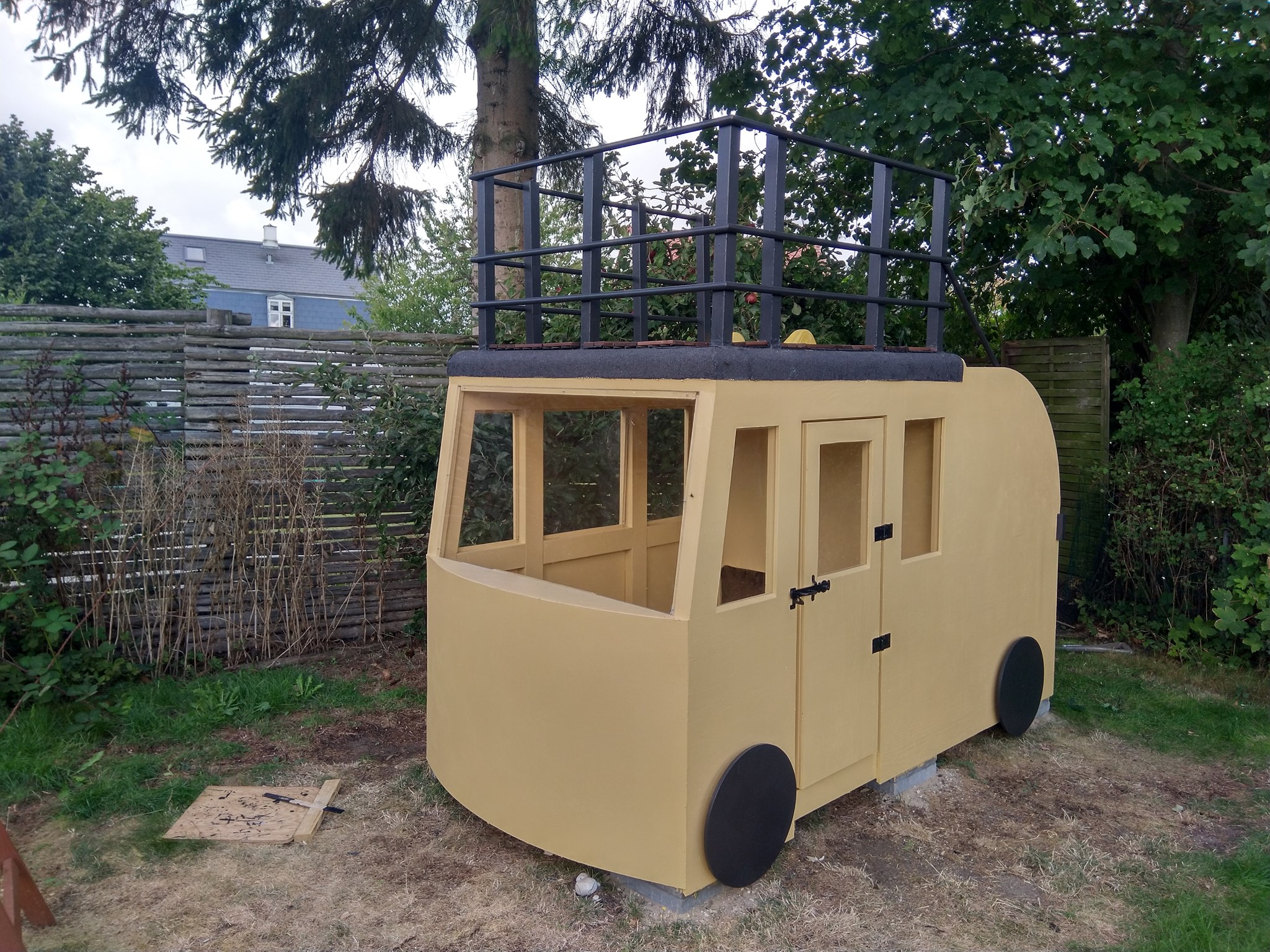

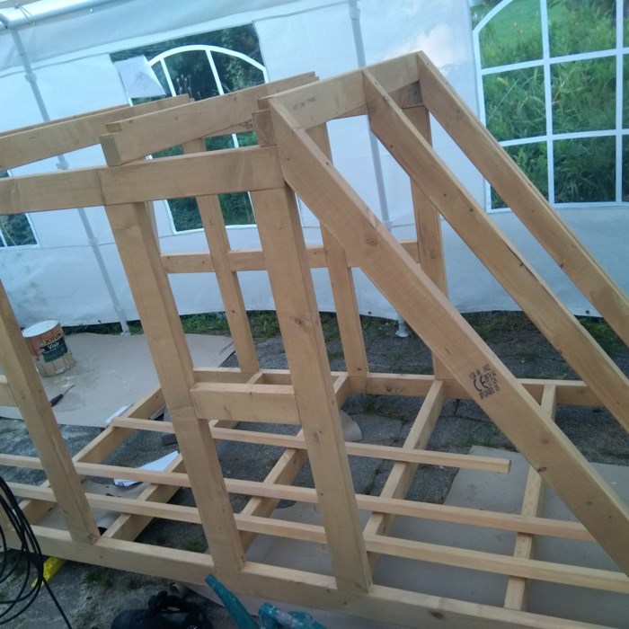

Besluttede mig for at lave et legehus til vores 2 årige søn. Det skulle være noget lidt anderledes og har heldigvis en arkitekt i familien, så vi fik tegnet en flot legebus, der blev bygget henover nogle uger i sommers.
Selve konstruktionen er lavet af spærtræ (det er selvfølgelig overkill, men fik af praktiske årsager leveret alt træ og spærtræ er ganske formstabilt så jeg undgik at stå med en masse skæve stykker). Udenpå er der beklædt med krydsfiner, vinduer af plexiglas, tagpap med taget med træfliser ovenpå. Hele herligheden har fået 3 lag god træbeskyttelse så forhåbentligt holder den i mange år.

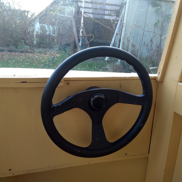

Inden i er der en hule, 2 bænke, et rat og en hule bagi. Ovenpå er der rækværk så man kan være sikker inden man rutsjer ned af rutsjebanen

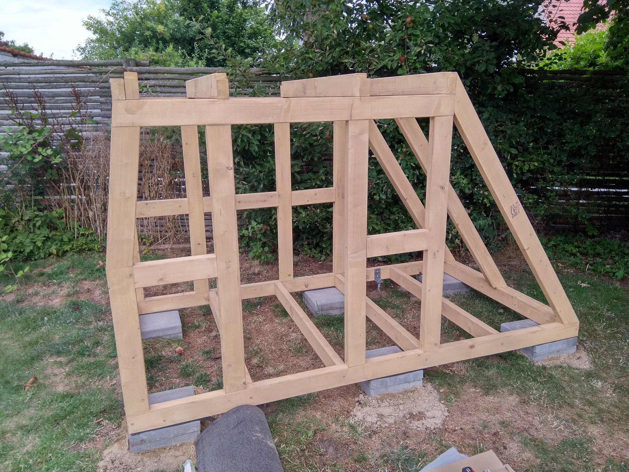

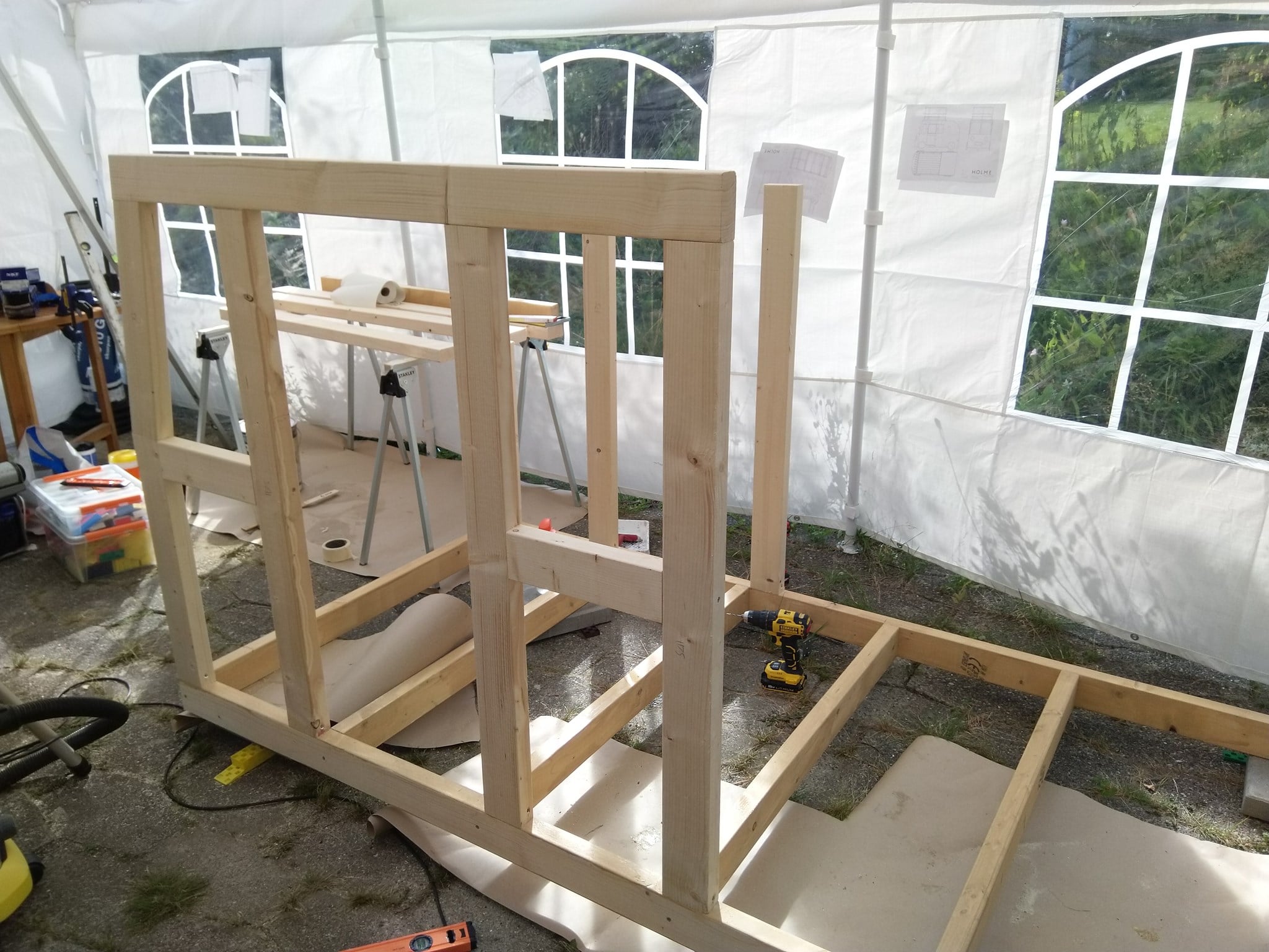

Busen står på en bakke, men jeg startede på terassen hvor det var nemt at komme i vater
Legebus

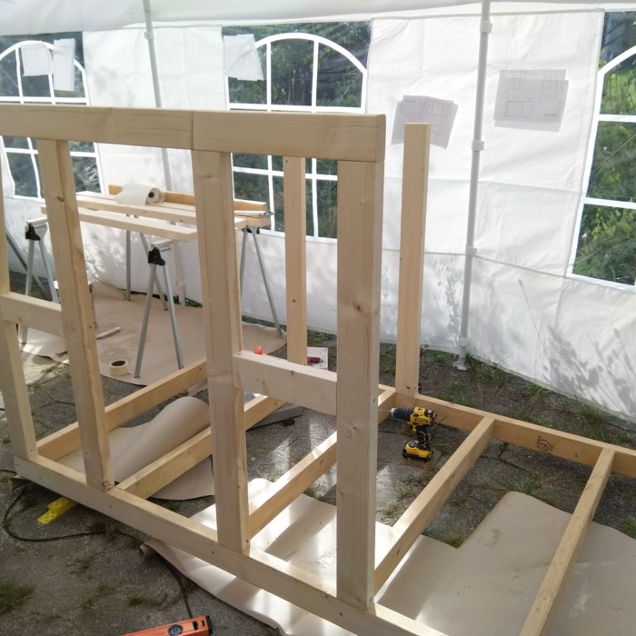

Det begynder hurtigt at ligne noget
Legebus

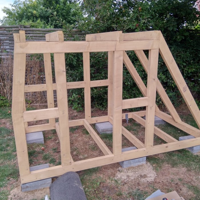

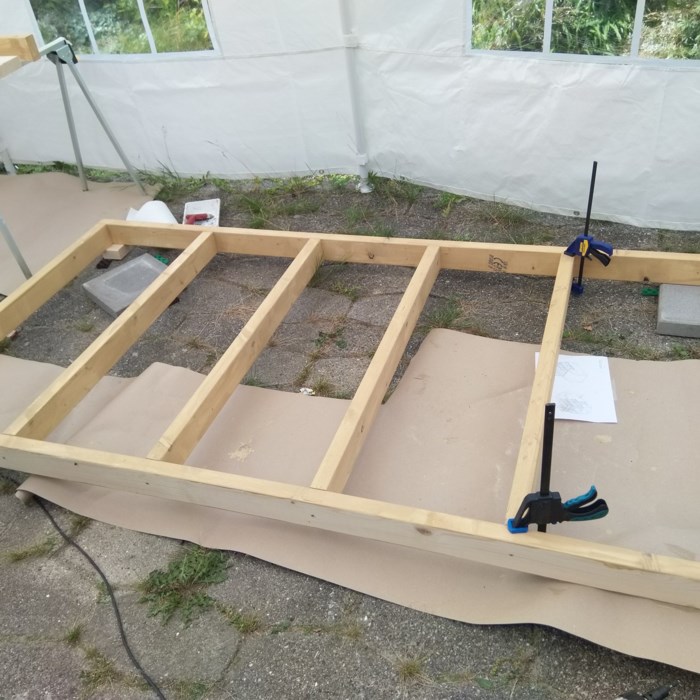

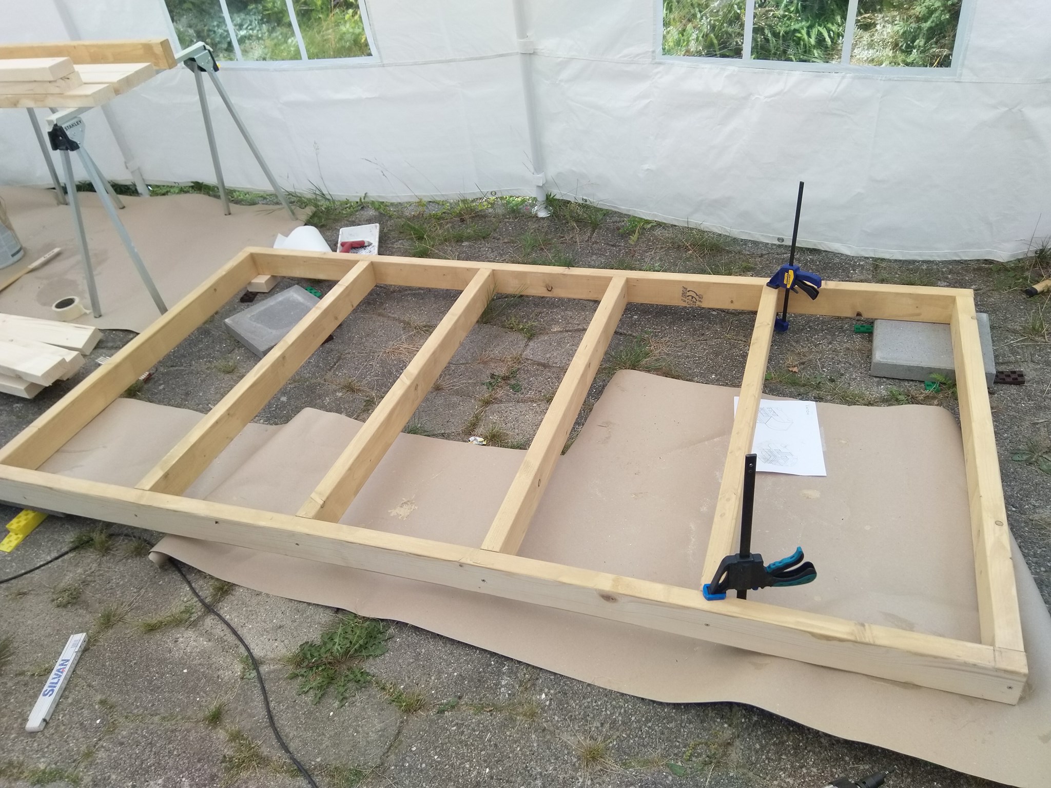

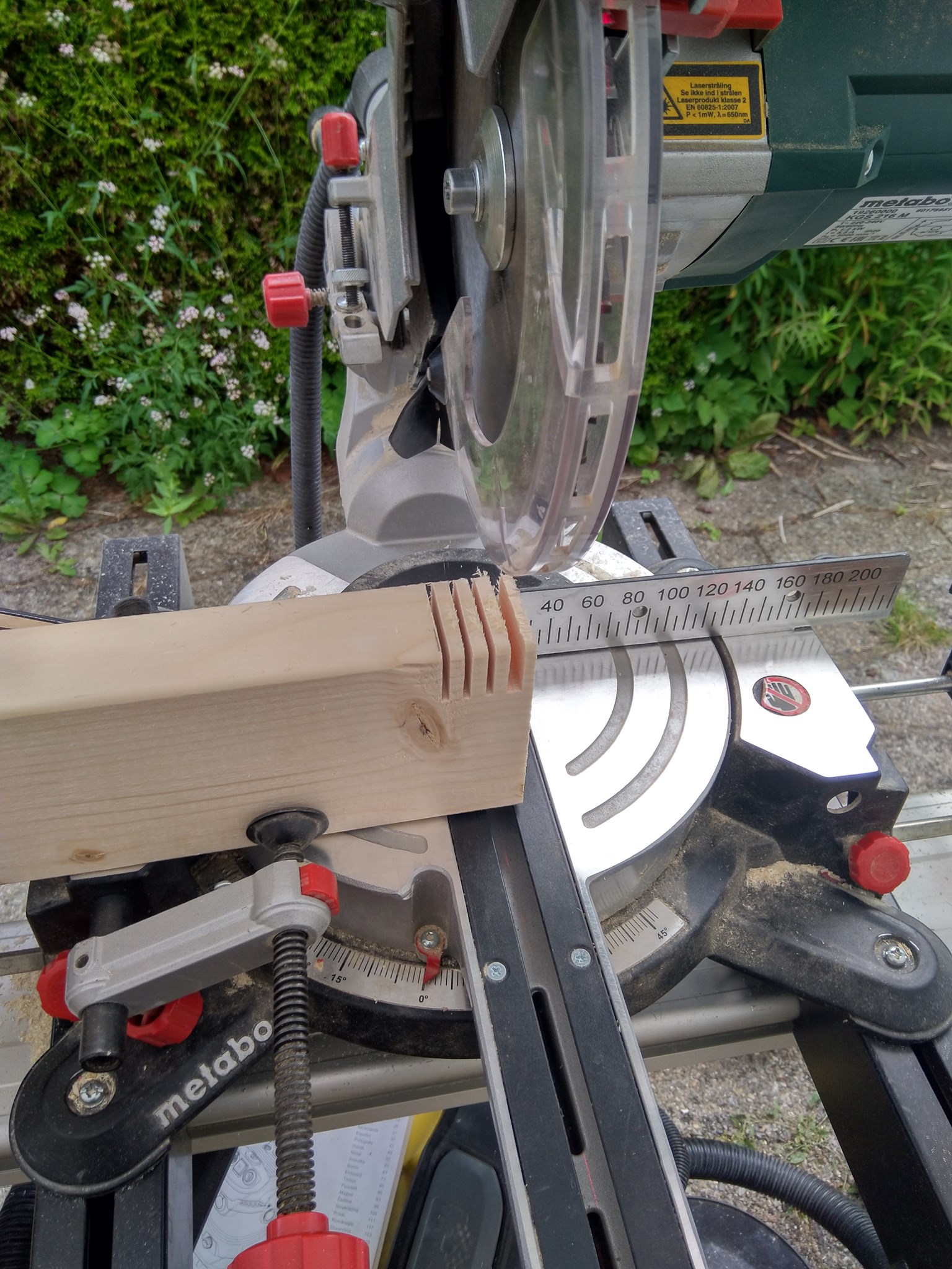

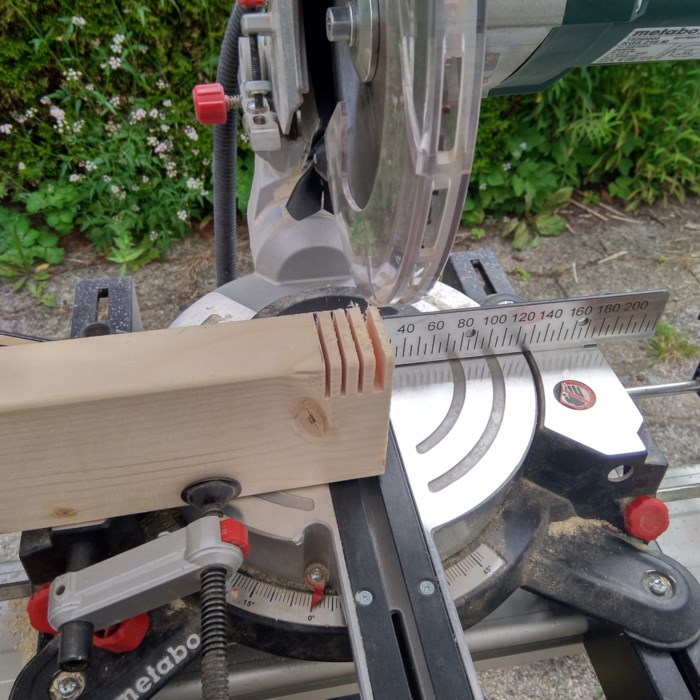

Med en kapsav er det nemt at stemme ud
Legebus

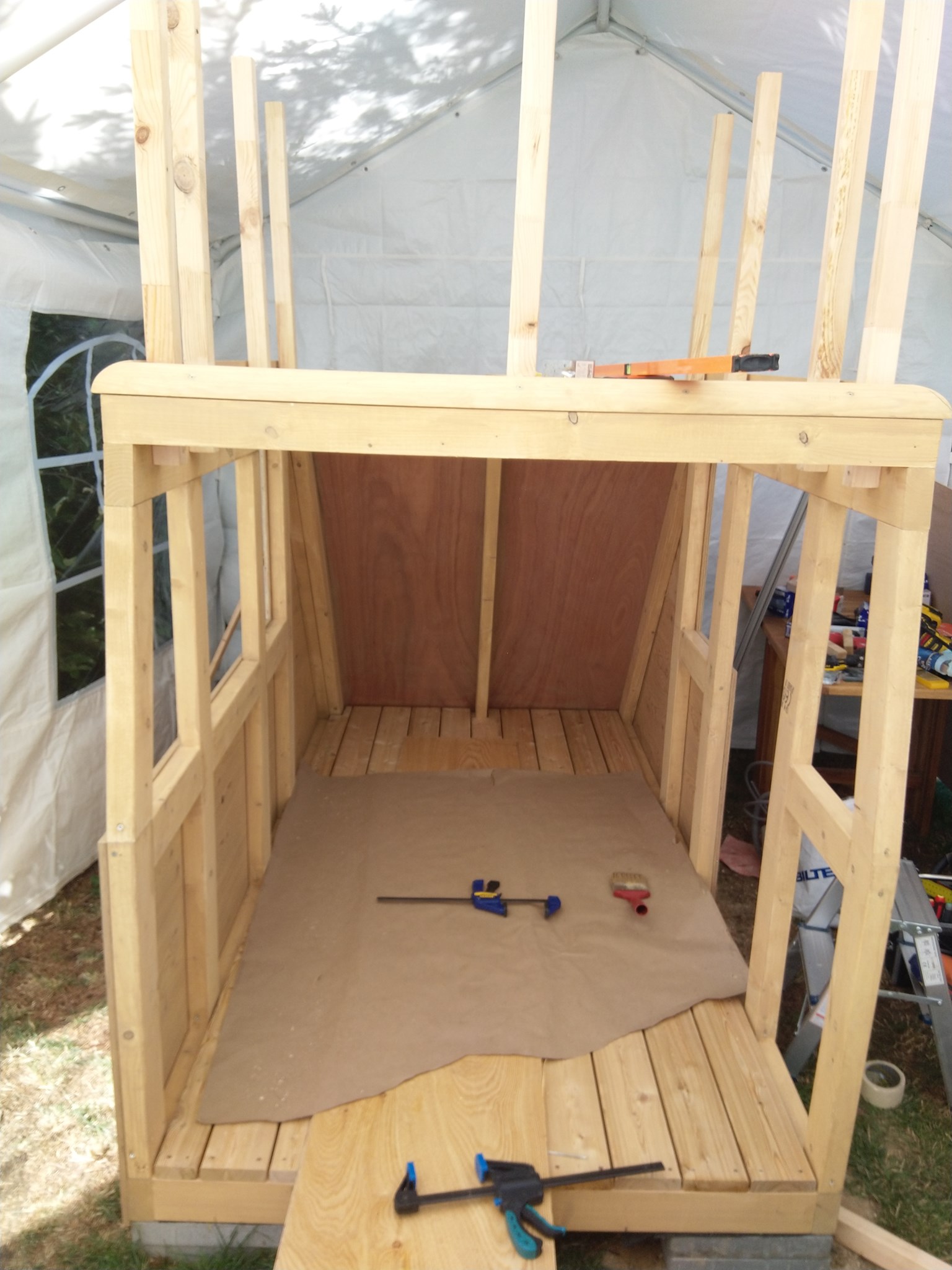

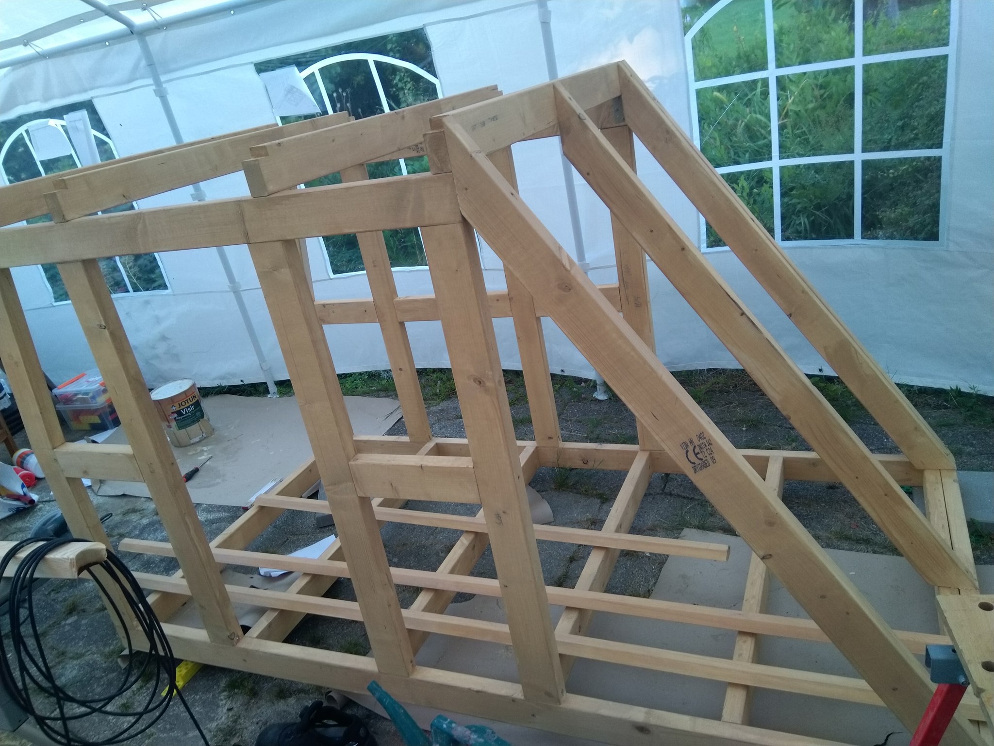

så er stativet færdigt
Legebus
Og kommet på plads

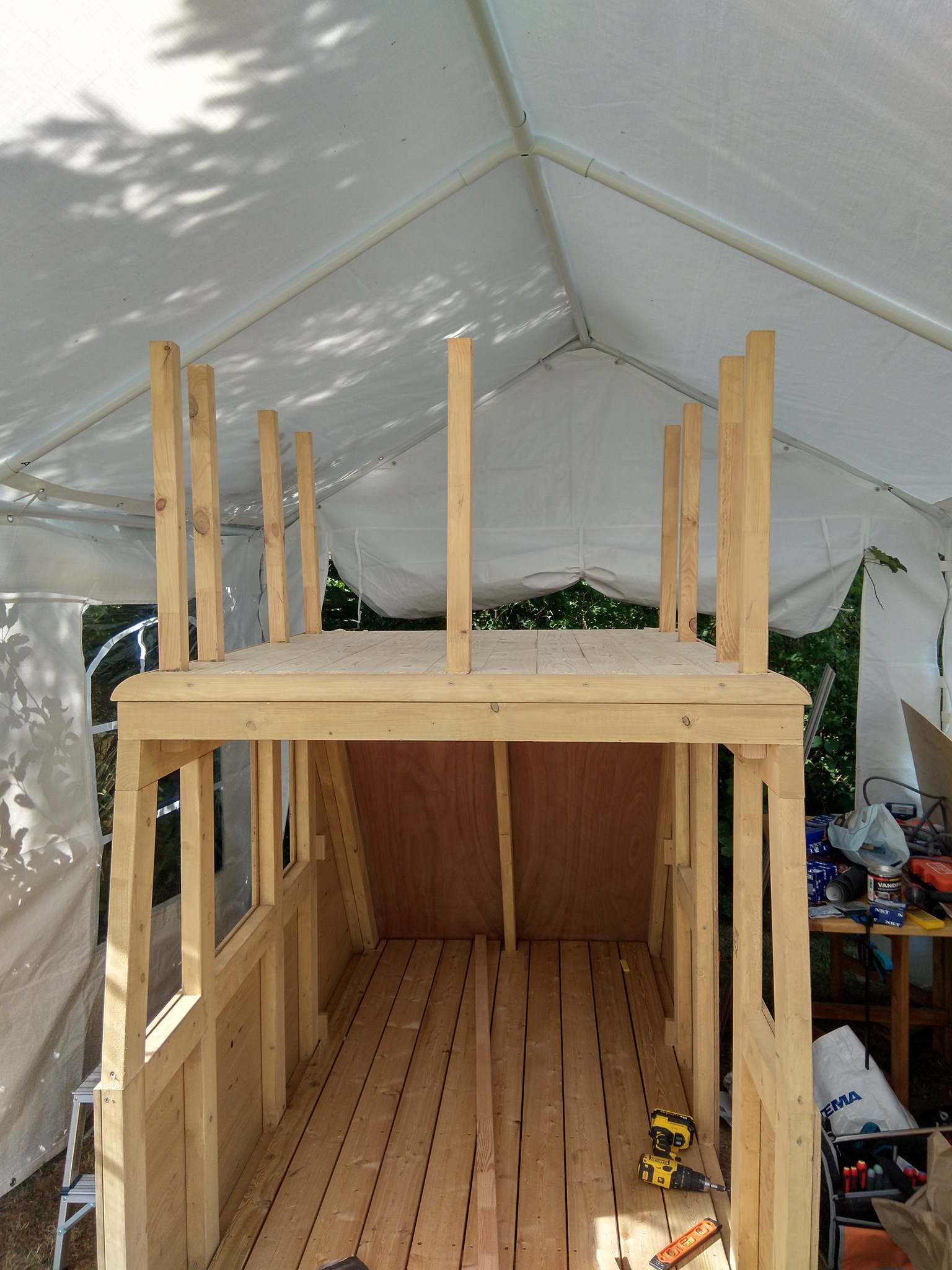

Der kom hurtigt tag på
Legebus

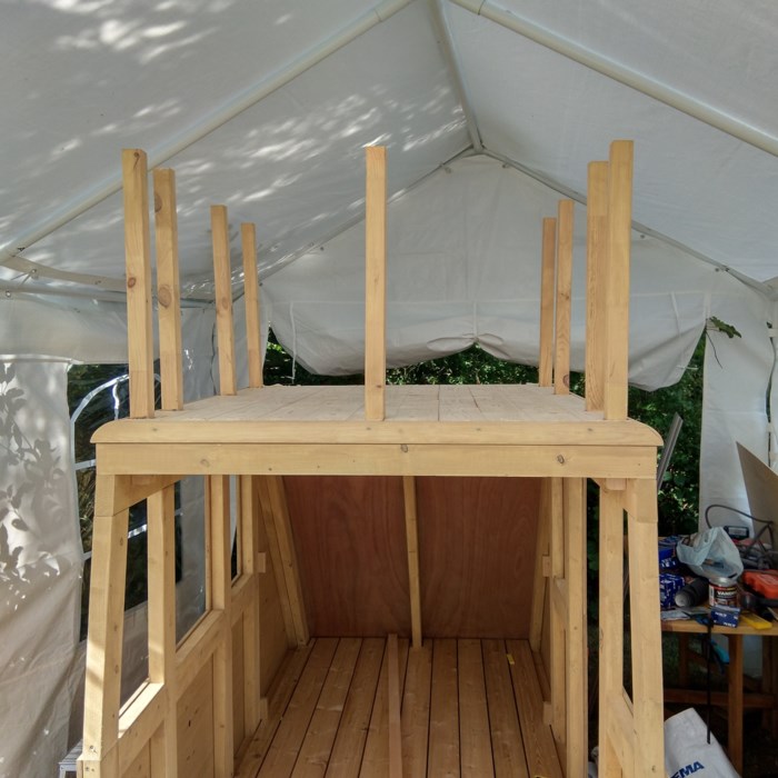

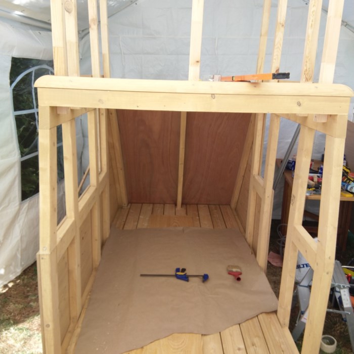

Gulv, lister i toppen, rækværk og den første sideplade er på
Legebus

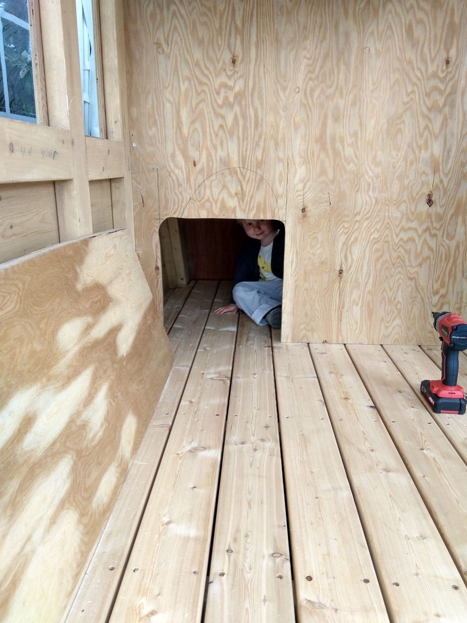

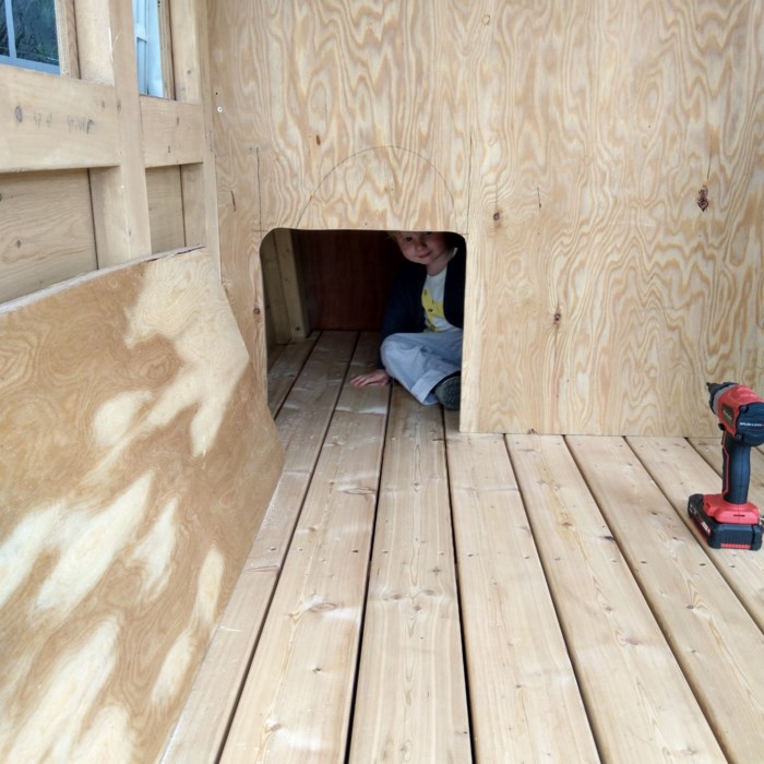

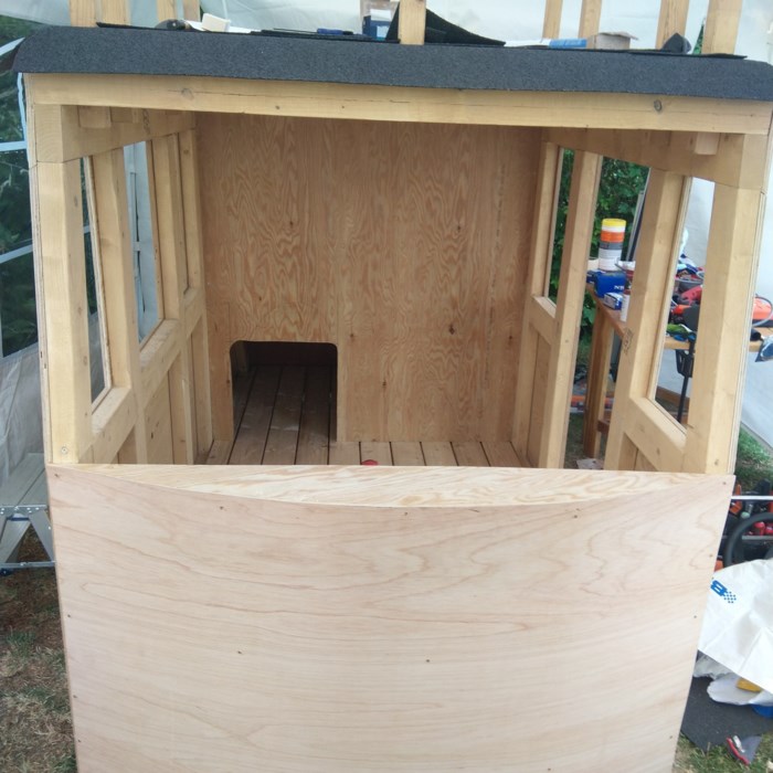

Hulen bagi testes
Legebus

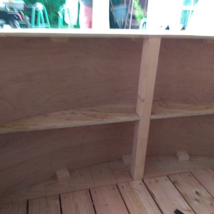

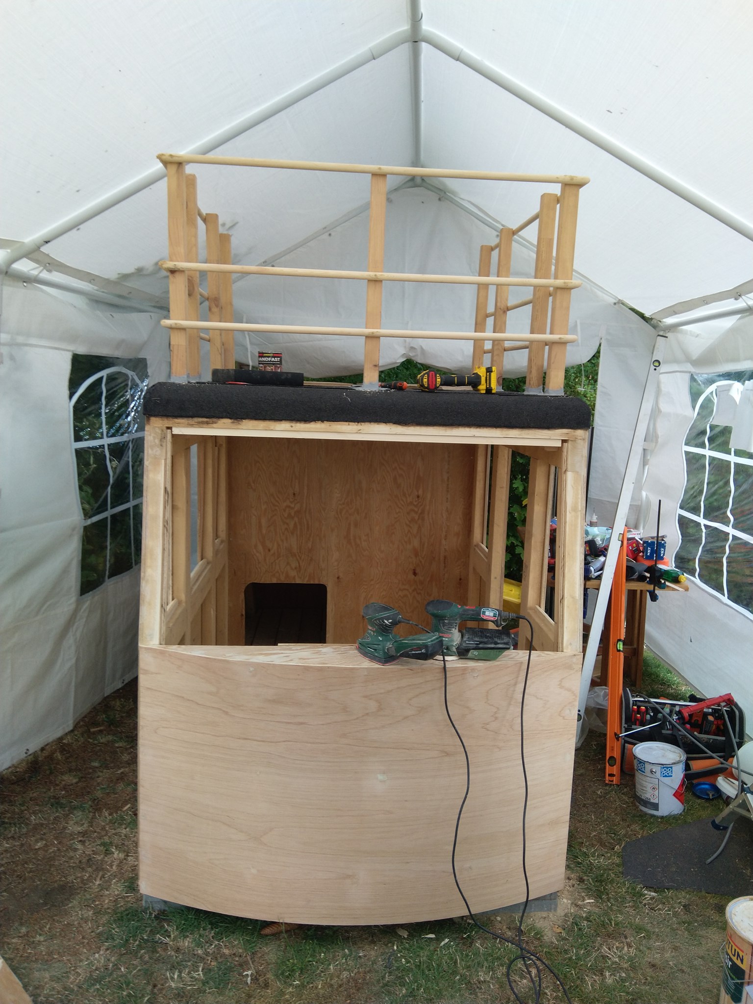

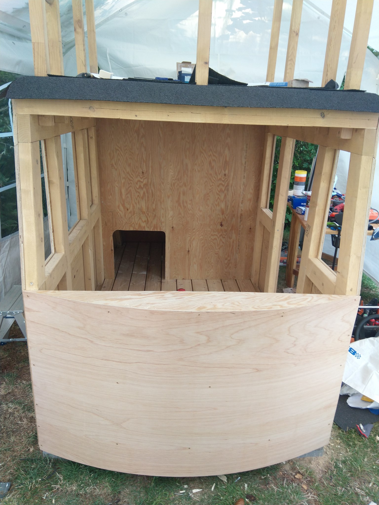

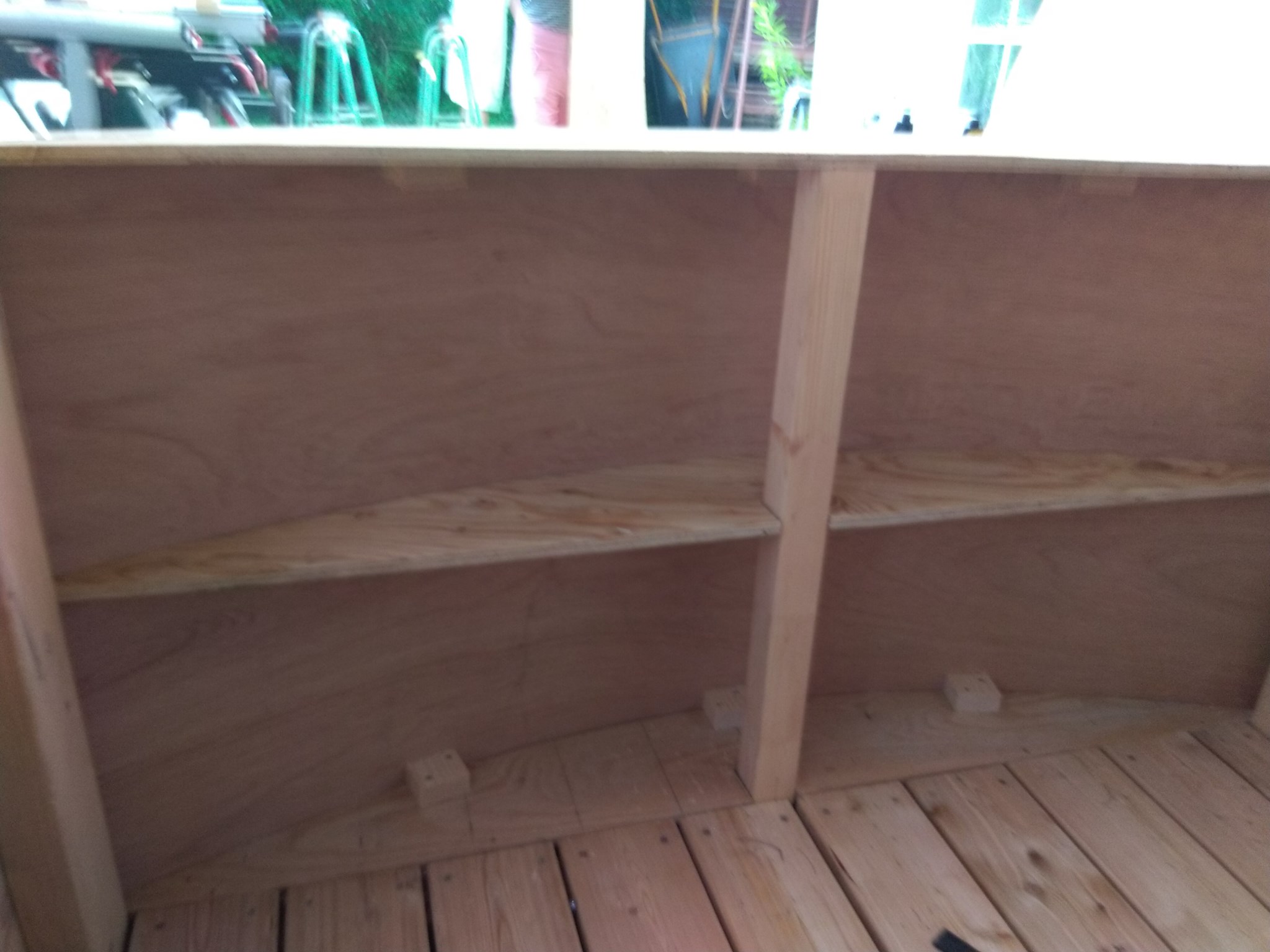

Den buede front er en lækker detalje
Legebus

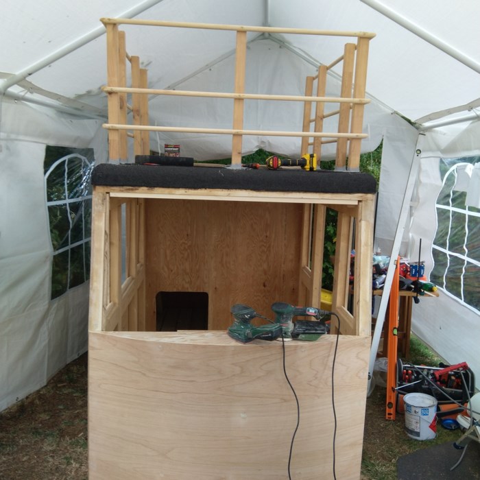

Buet front bagfra til de nysgerrig (pladen er 4mm krydsfiner)
Legebus
Med tagpap på og rækværk af rundstok

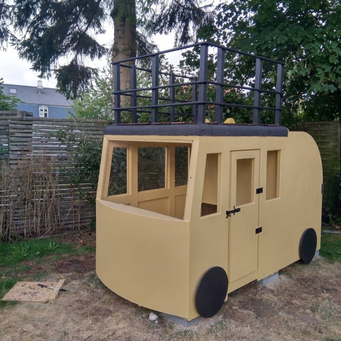

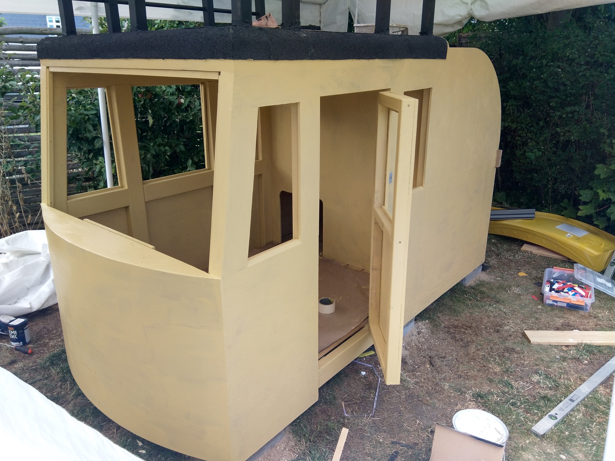

Så er den blevet malet

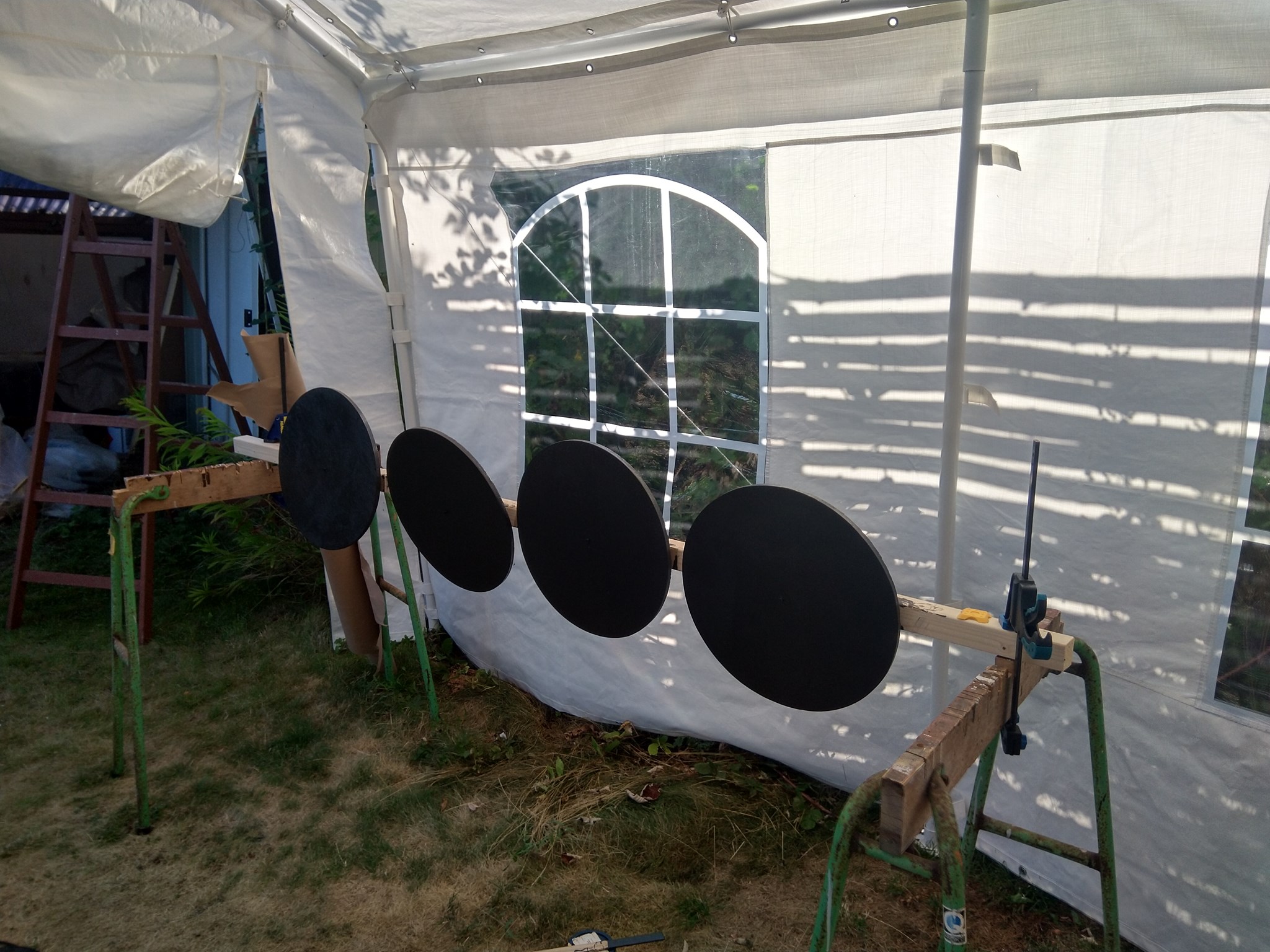

Legebus

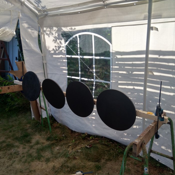

Hjulene skal også have 3 lag

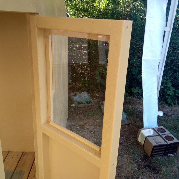

Plexiglas i døren

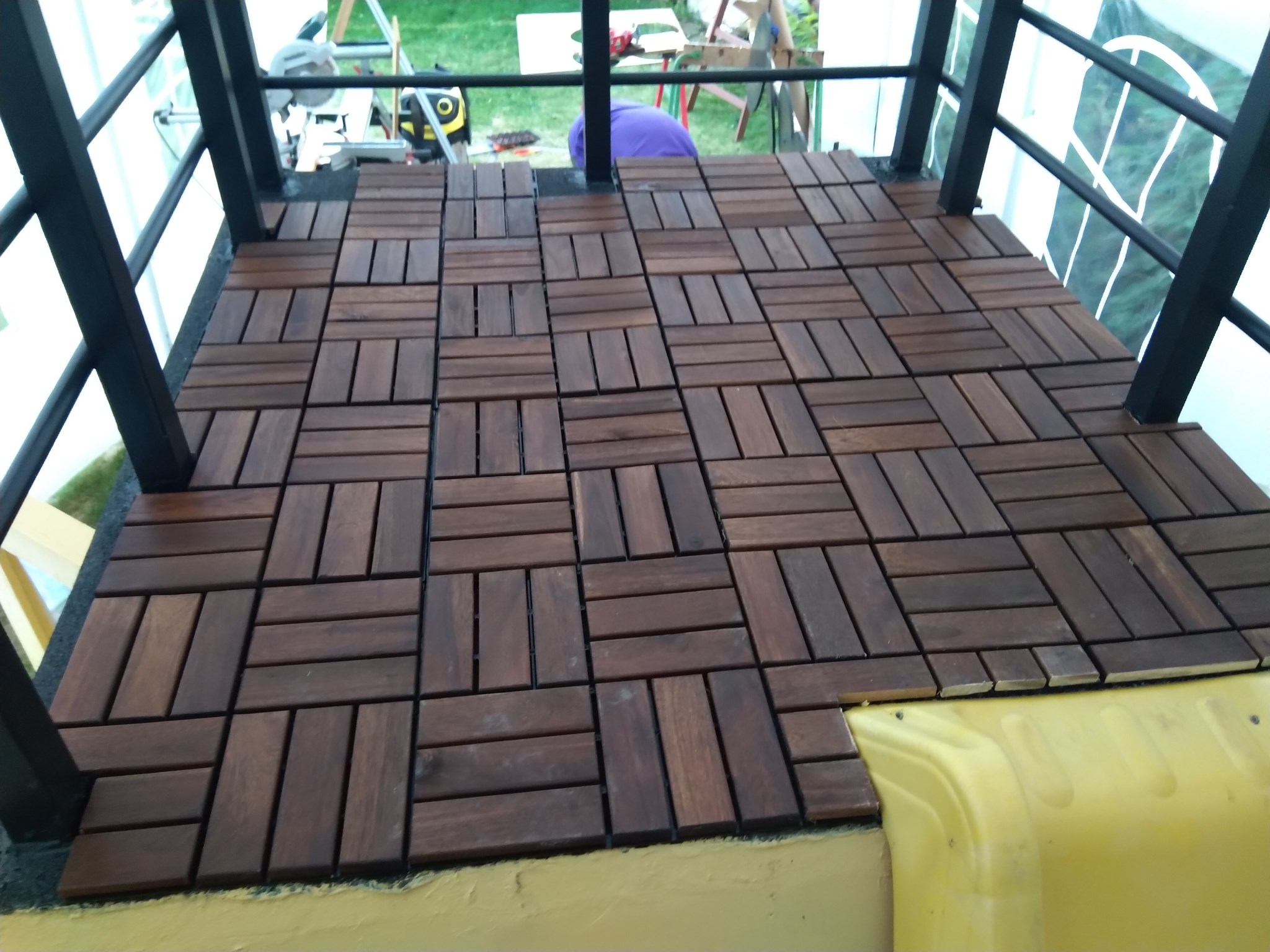

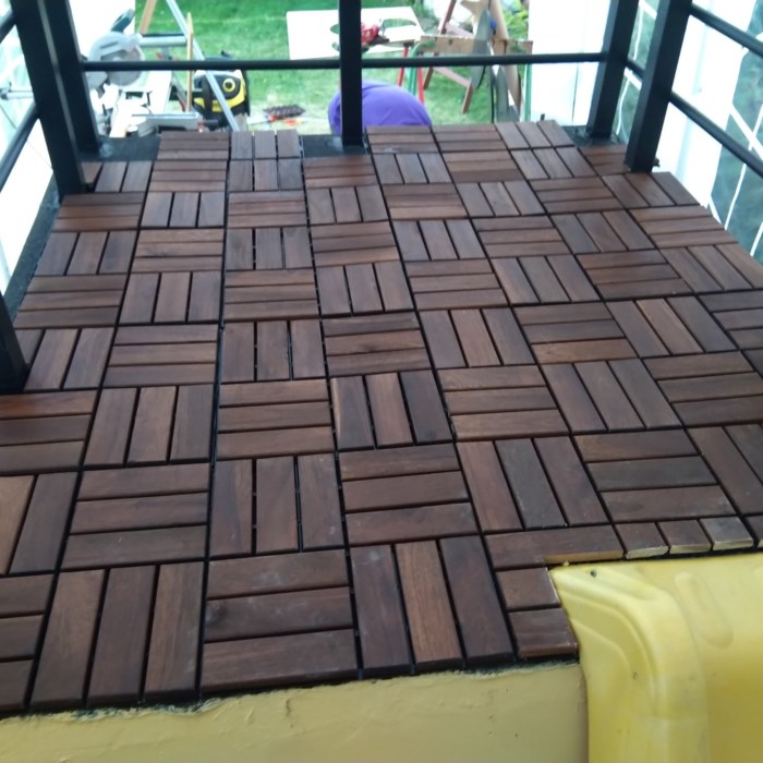

Træfliser på taget

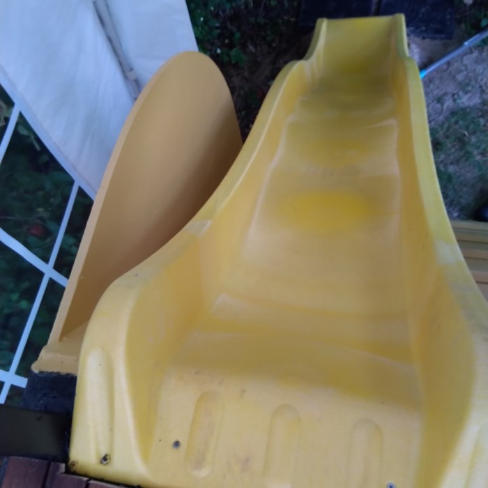

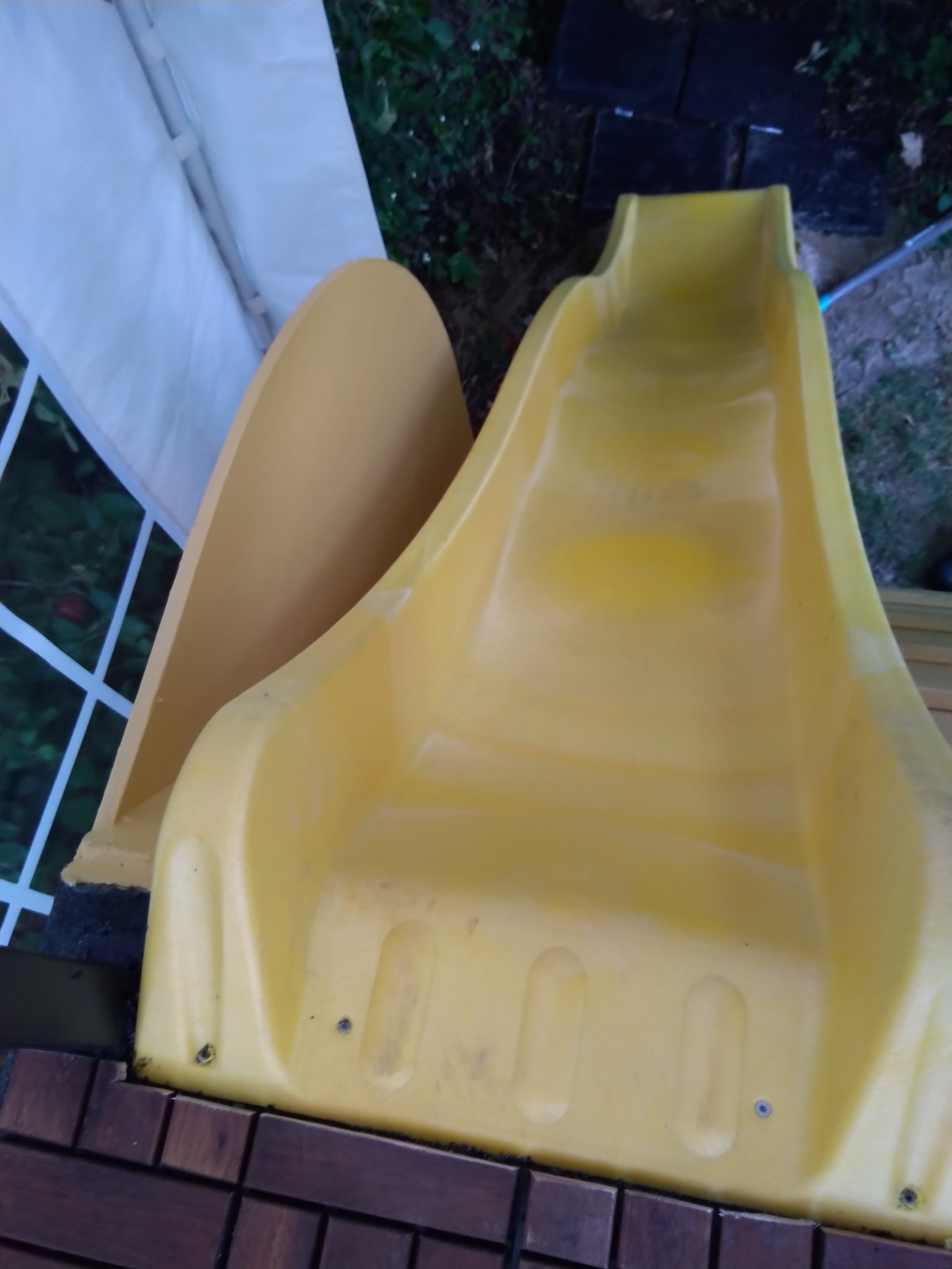

Legebus
Rutsjebanen er monteret

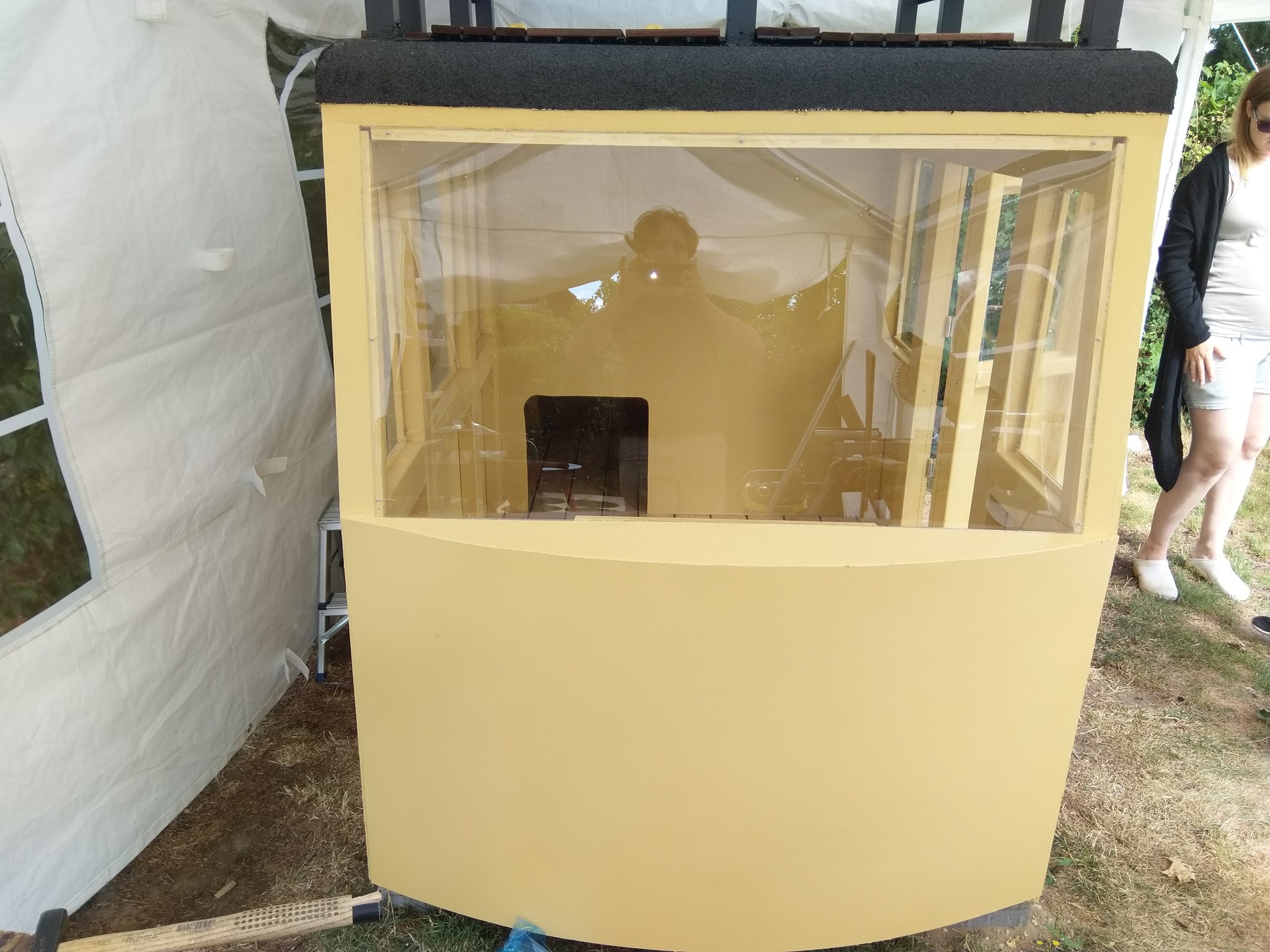

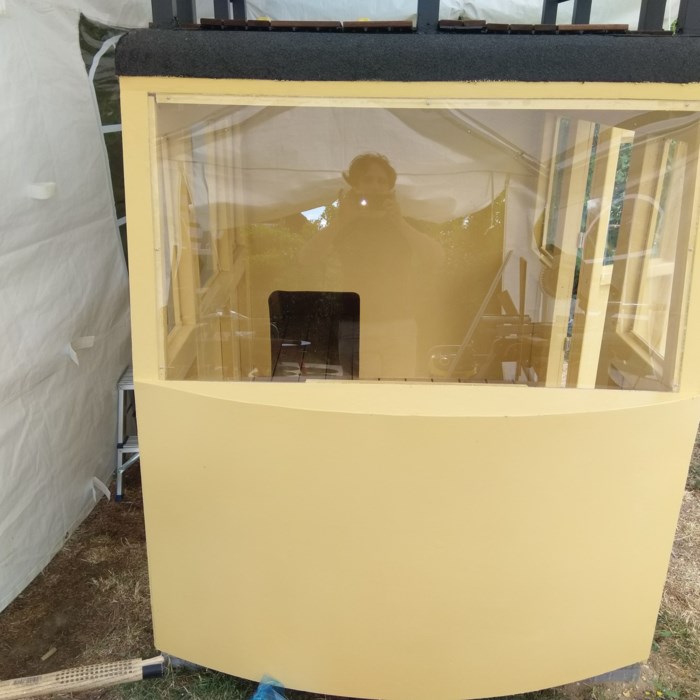

Forruden er i (også plexiglas)
Legebus
Det hele er på plads og klar til leg
Legebus

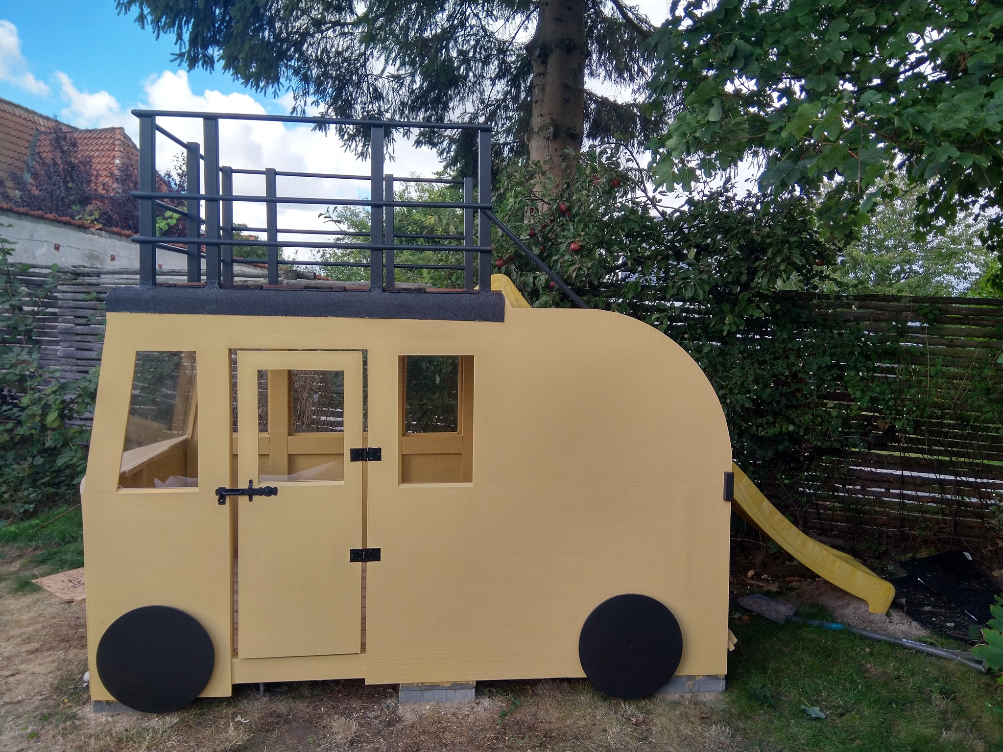

Busen endte med at være en engelsk model

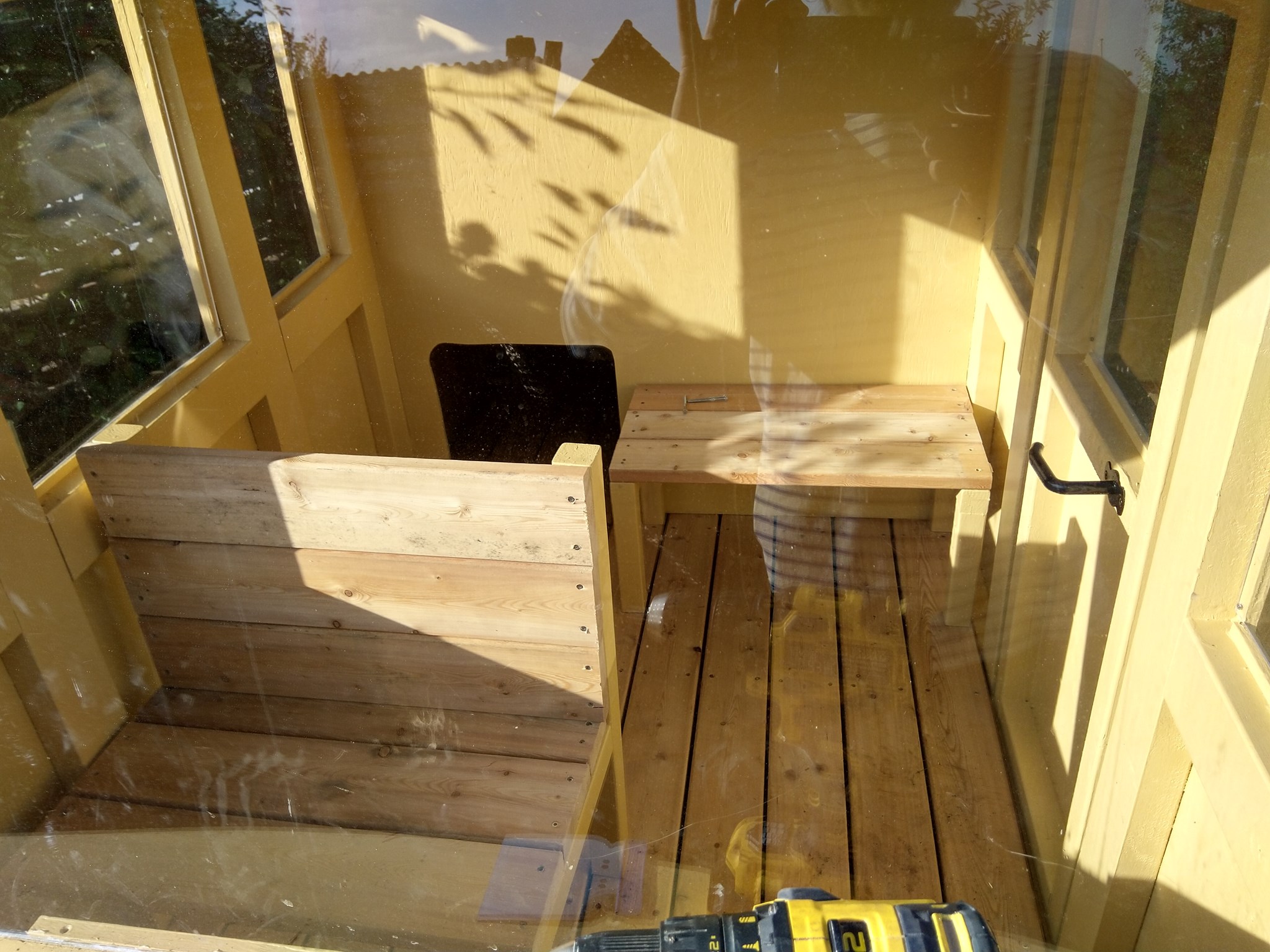

Legebus

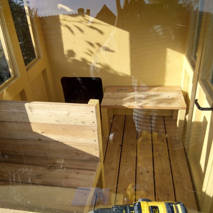

Bænke til små og til store

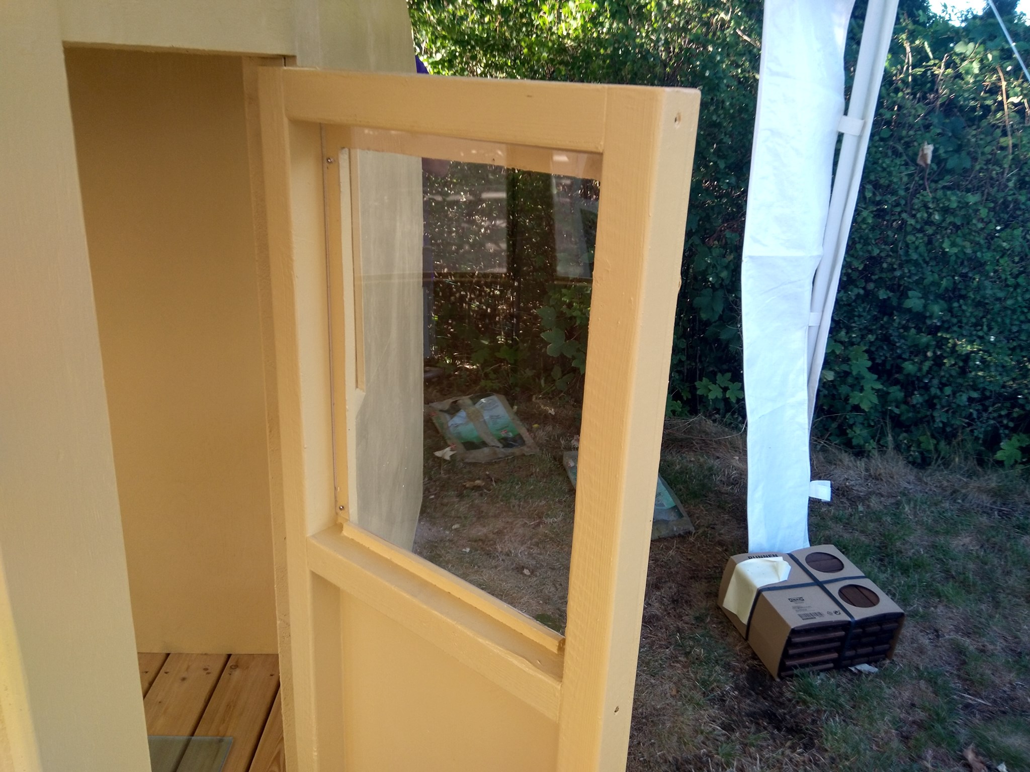

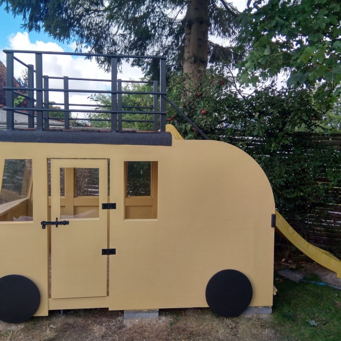

Tilføjet 16-12-2020
Legebus

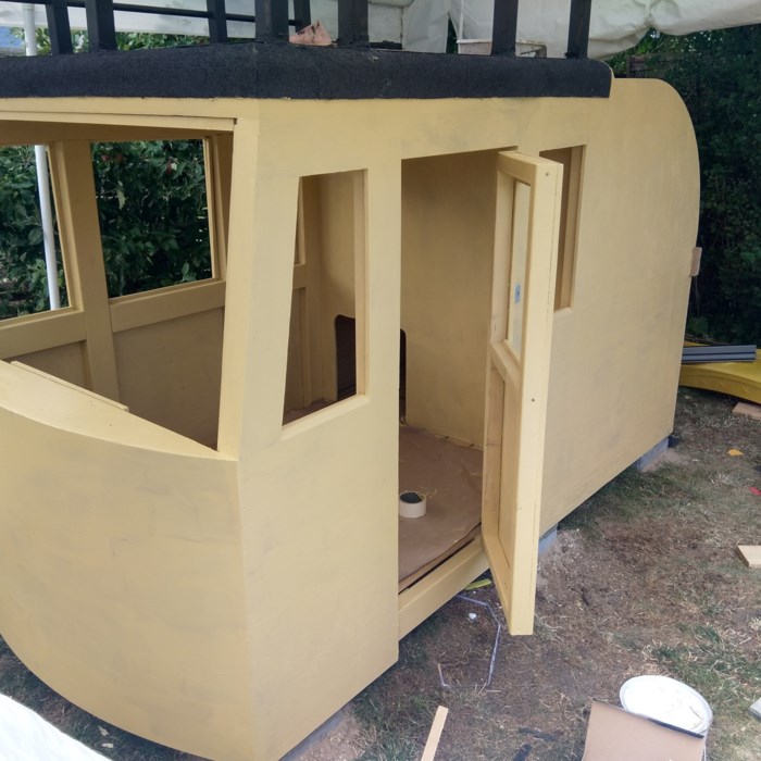

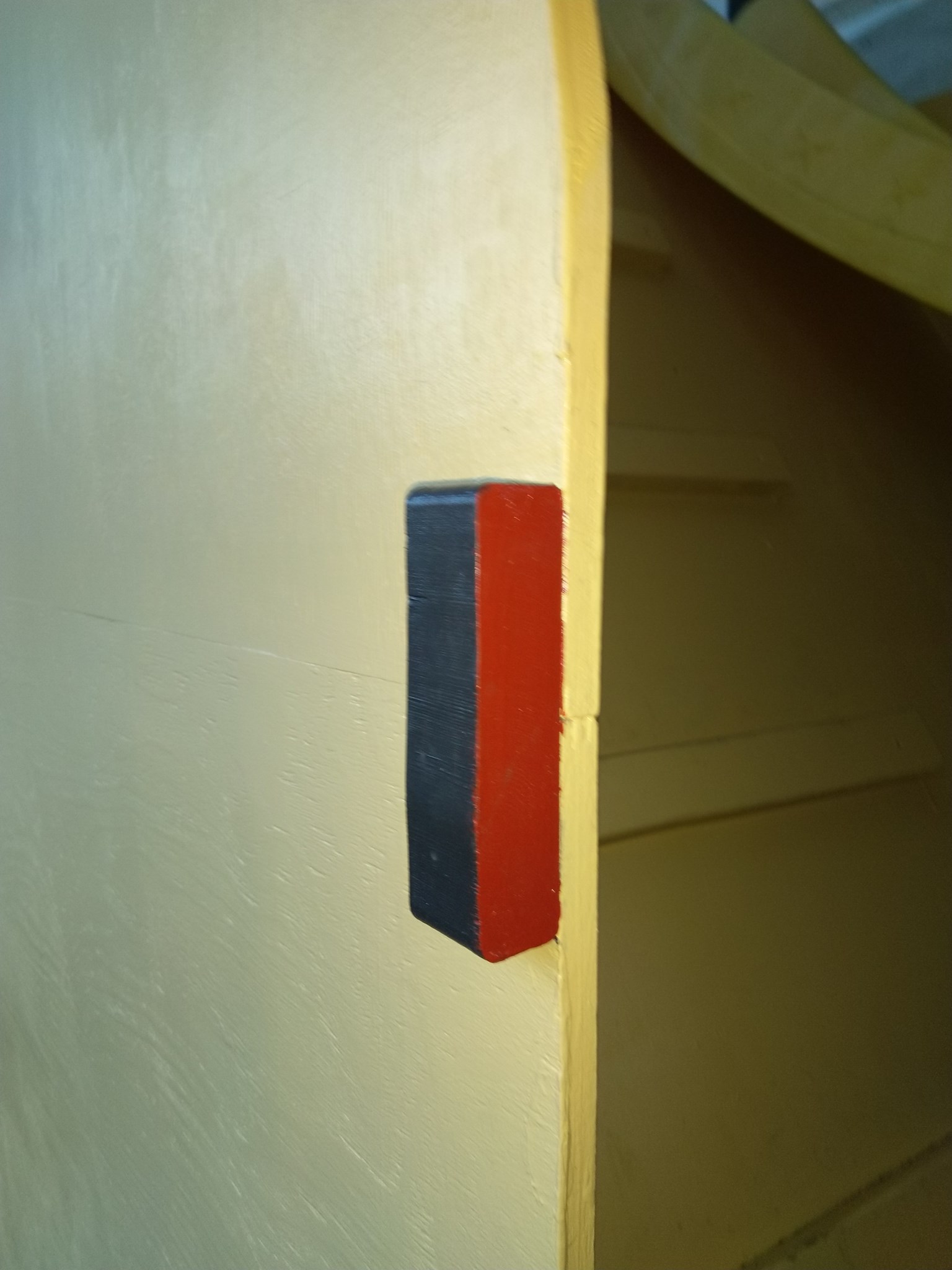

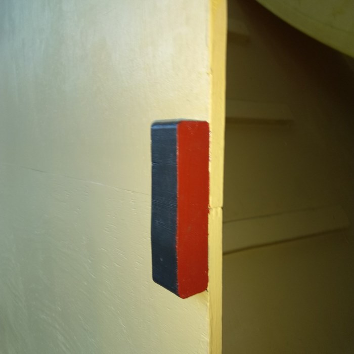

Fra siden hvor man kan se at døren er for lille for at undgå klemte fingre

 Mange tak. Hvis du vil igang selv har jeg også nogle tegninger og man kan selvfølgelig altid spørge om detaljer.
En ting jeg har været rigtig glad for var at jeg (med inspiration fra en nærliggende legeplads) lavede døren nogle centimeter for lille i hver side. Det gør at vores 2 årige kan tage fat omkring døren i en af siderne og åbne/lukke den helt uden risiko for klemte fingre. Det er
Martin_goldbear skrev den 16-12-2020
Altså så der er luft hele vejen rundt om døren? Mega smart
AskH. skrev den 16-12-2020
Præcis. Har lagt et ekstra billed op hvor det er mere tydeligt. Det ser lidt ud som om at døren er opmålt forkert men det er faktisk helt bevidst
