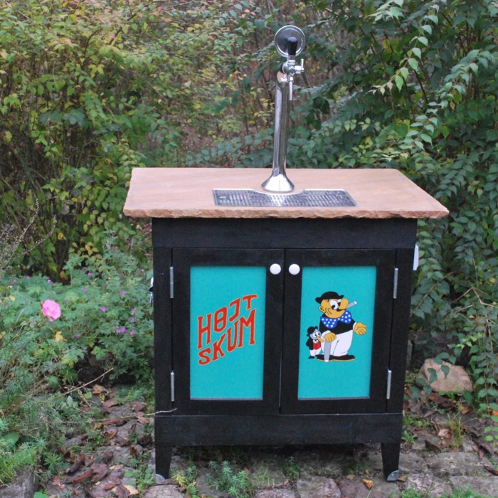

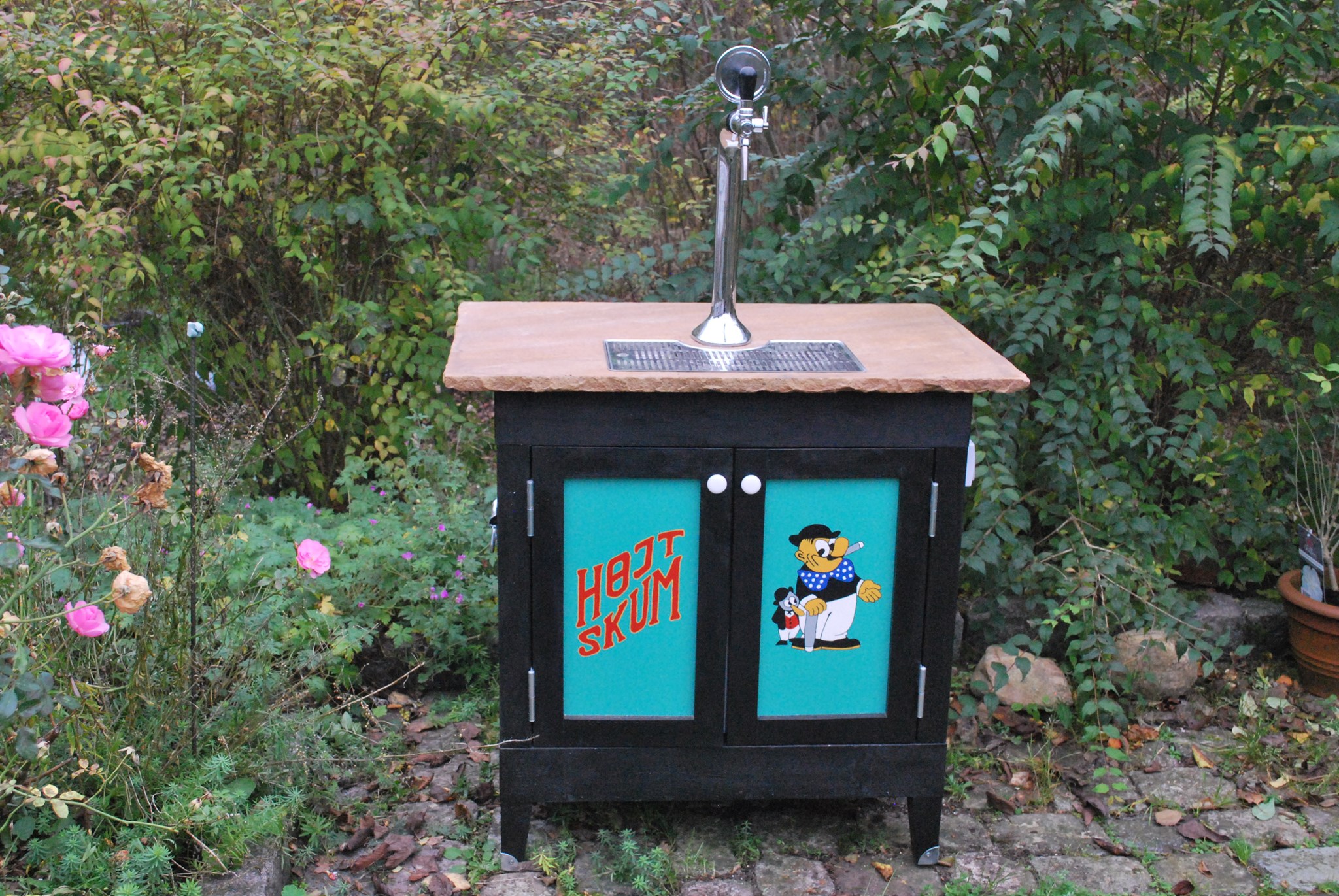

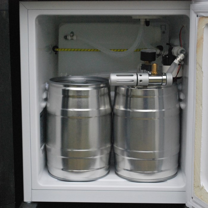

Ved at anvende forskellige stumper fundet rundt omkring har jeg bygget et transportabelt fadølsanlæg der fungerer perfekt. Meget er almindelig VVS fittings i plast. Det skal bare være godkendt til drikkevand. Alt det væsentlige er proppet ind i et ombygget køleskab fra Onkel Harald.

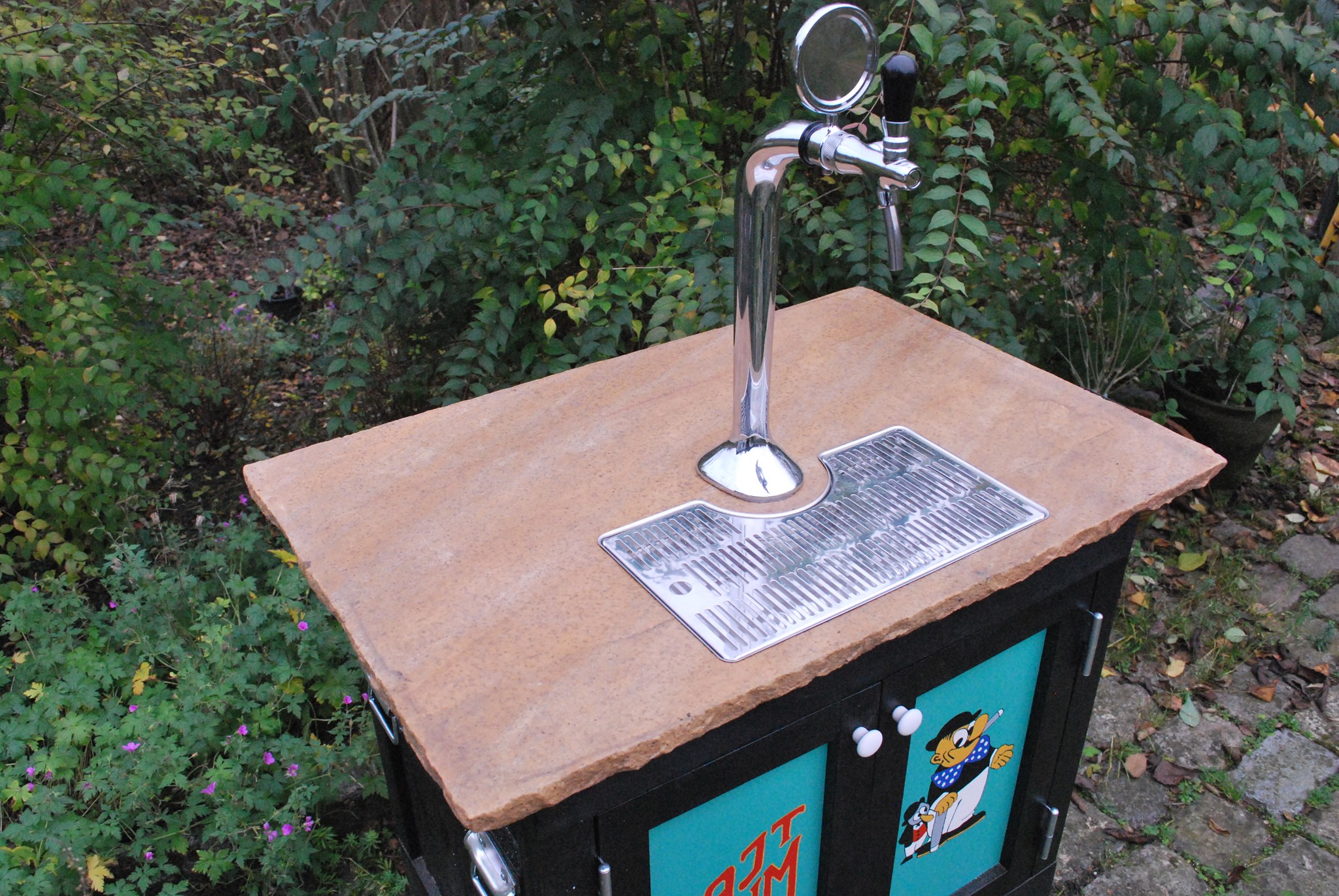

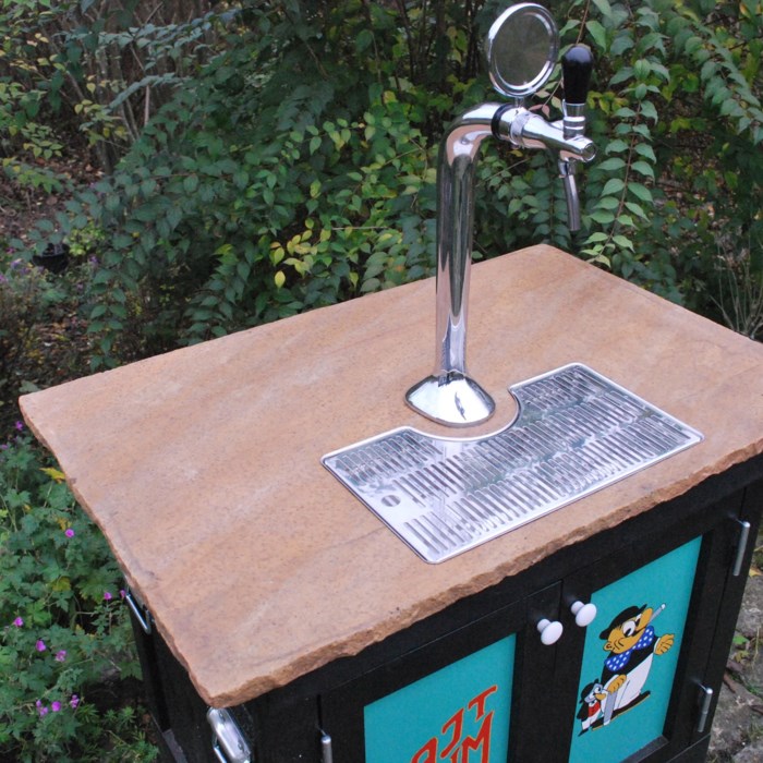

Tappetårnet og spildbakken byttede jeg for en kasse hjemmerullede cal. 45-70 Gov. blødnæsede af det sorte med den stive ladning, hvor modtageren naturligvis havde de af politiet krævede tilladelser.
Kassen og lågerne er bygget af engangspaller. Toppladen i sandsten fik jeg foræret at en gammel ven og jagtkammerat. På toppladen er tappetårnet monteret og spildbakken nedfældet. Sandstenspladen er behandlet så den nu både er smuds- og vandafvisende.

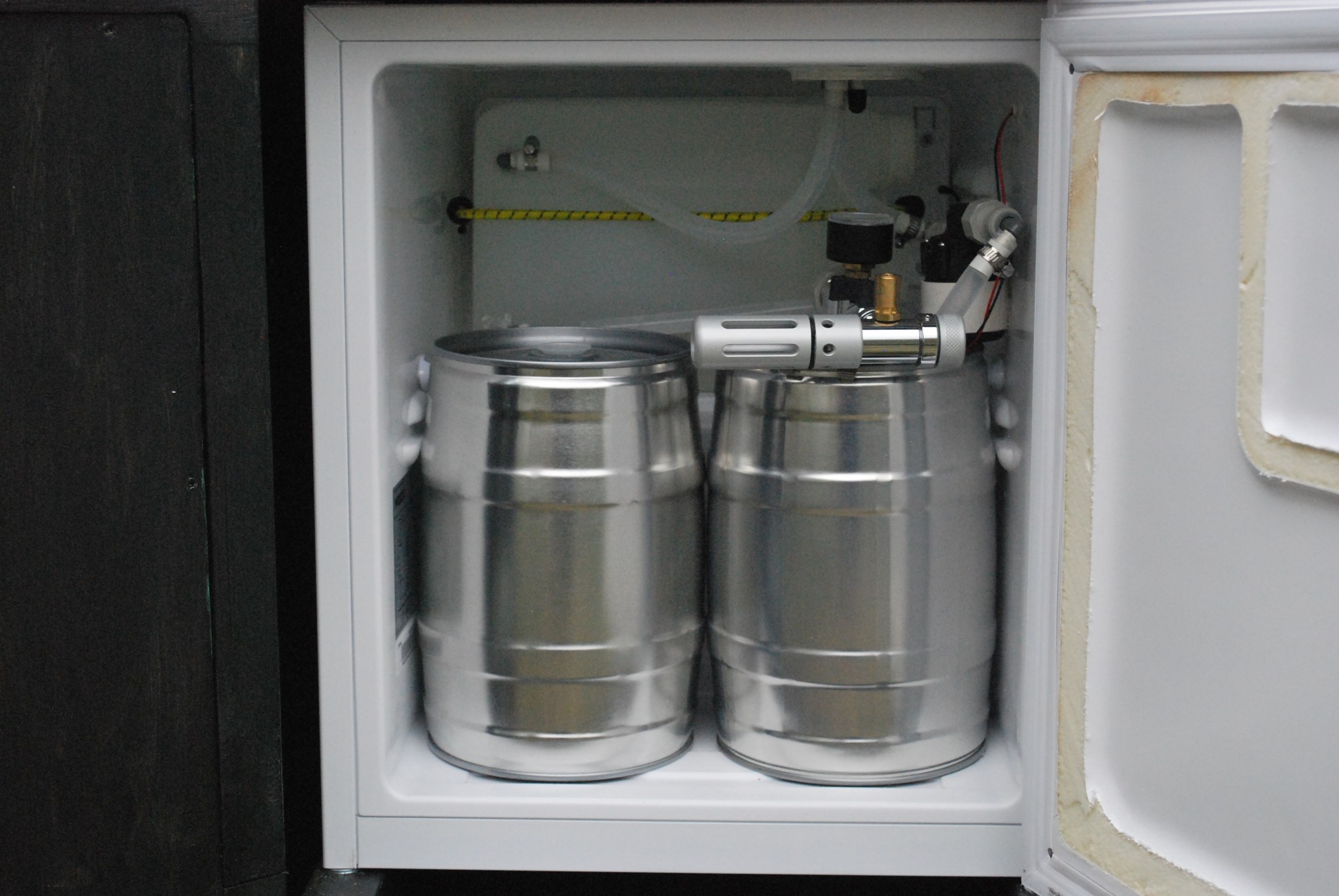

Køleskabet har lige akkurat plads til en 5-liters vanddunk og 2 stk. 5-liters fustager plus en 12V kølevandspumpe, regulator og CO2 patroner. Strømforsyningen til kølevandspumpen er fundet i skattekisten med de uundværlige dingenoter. Den er på 4,5V som giver en tilpas langsom gennemstrømning af kølevandet. Kølevandet er almindelig auto kølervæske der også forhindrer bakterier og alger.
Ad hygiejnehensyn måtte alle indvendige faste beslag fremstilles i plast og limes fast uden gemmesteder i køleskabet for bakterier så rengøringen lettes. Øl er en alvorlig sag, så jeg kunne naturligvis ikke gå på kompromis med finesserne.

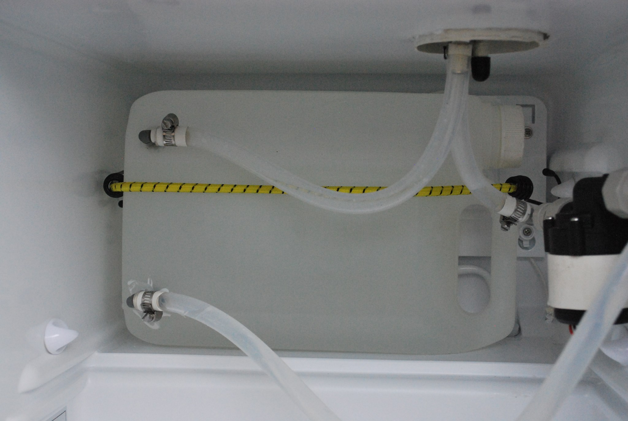

Dunk med kølevæske

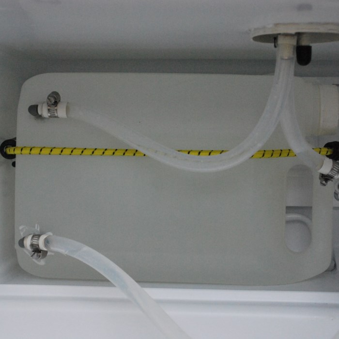

Hvordan virker det konkret med kølevæsken? Køler du væsken ned ved at lade den løbe op ad køleskabets bagvæg og så op i hanen, hvor det køler øllen når der skænkes?

Dunken med kølervæske står op ad køleskabets bagvæg. Fustagerne er fjernet for overskuelighedens skyld. Se det nye billede. Jeg havde forberedt en afstandsklods i plast hvis det var nødvendigt. Det var det ikke.
Dunken holdes på plads af en standard elastik købt i jem&fusk så den holdes på plads under transport. Det samme gælder for fustagerne, men de er ikke monteret på billedet.
I bunden af dunken løber kølevandet til pumpen som kører konstant, videre op i tappetårnet og retur til dunken. Det betyder at øllet også holdes koldt i tappetårnet, så det første glas også er koldt selv om der har været en pause i udskænkningen.
Da kølevand og øl opbevares under ens temperatur i køleskabet, lettes reguleringen ganske betragteligt. Det samme gælder karboniseringen som foretages med CO2 patroner under ideelle forhold (lave temperaturer). Derved undgås bundfald, og øllet er krystalklart.
Tappetårnets tilslutningsrør til kølevand og øl er også isoleret så kondens undgås. Tappetårnet er bare top kvalivarer.
Der er boret et hul i køleskabet hvor der er monteret en stump nedløbsrør fra en tagrende hvor tappetårnets tilslutningsrør er ført igennem. Nedløbsrørets yderside er også isoleret.
