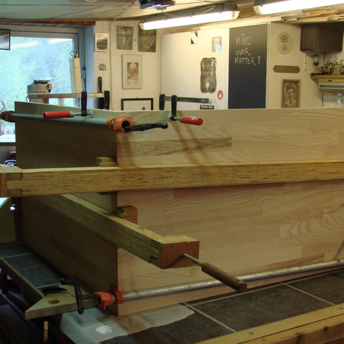

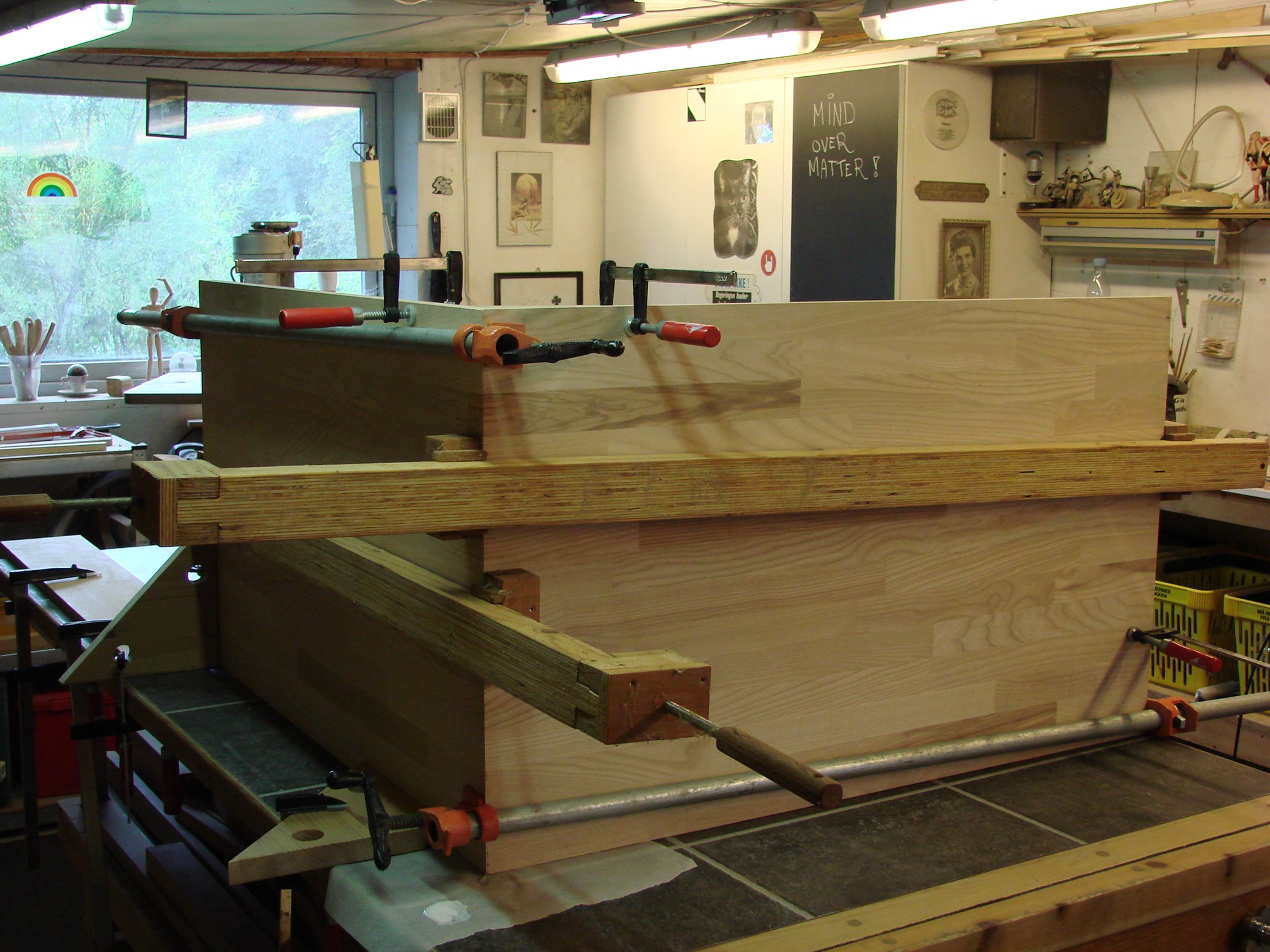

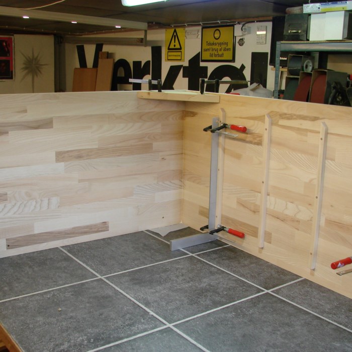

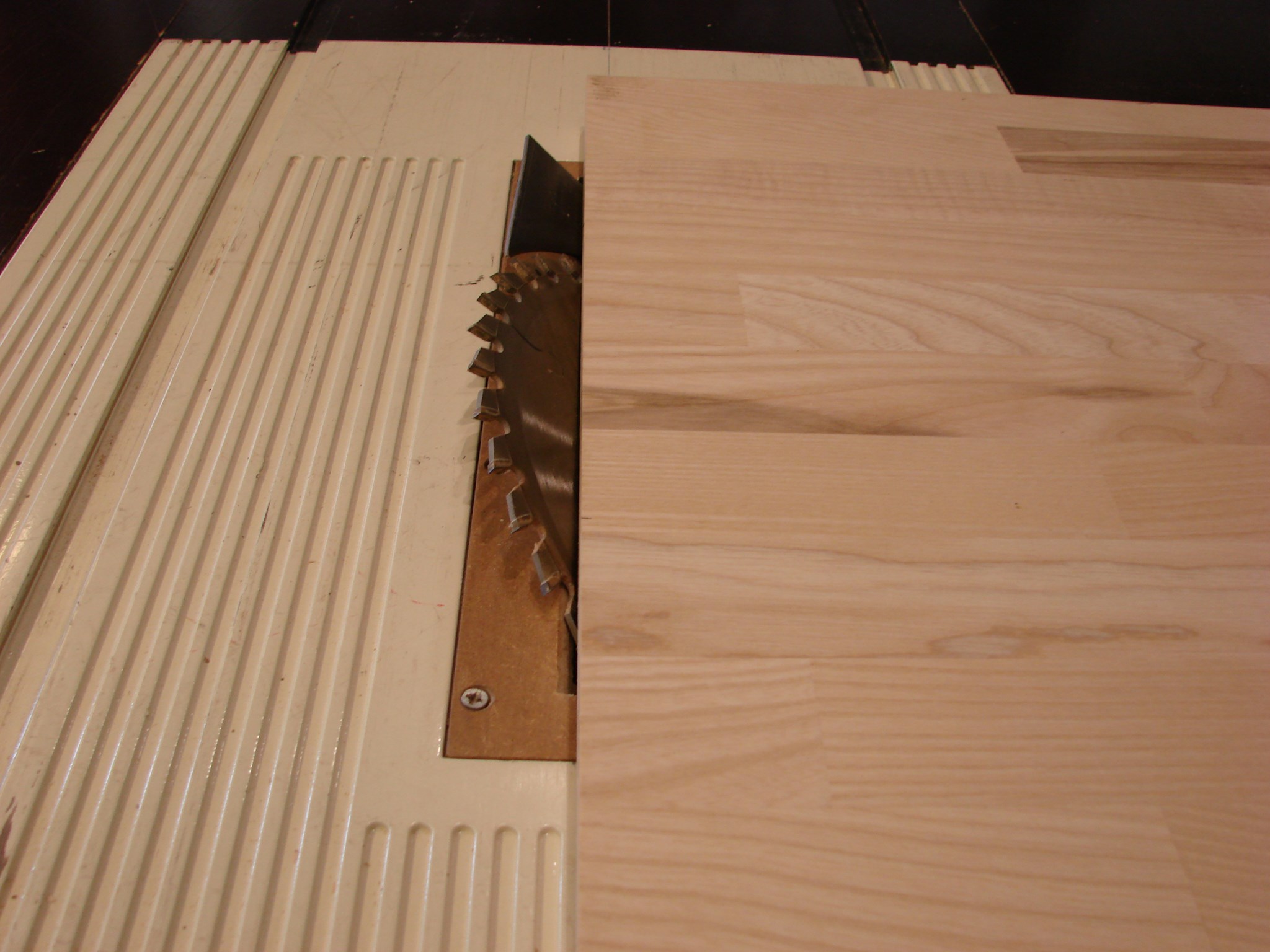

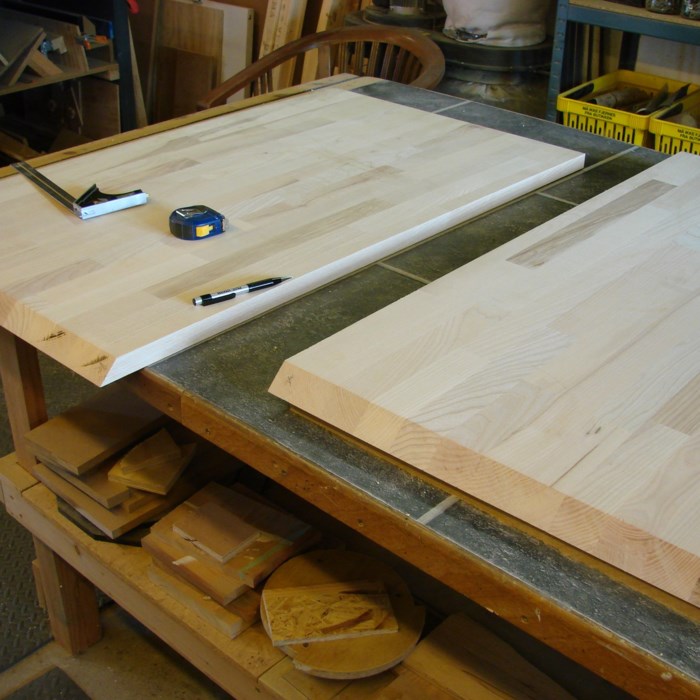

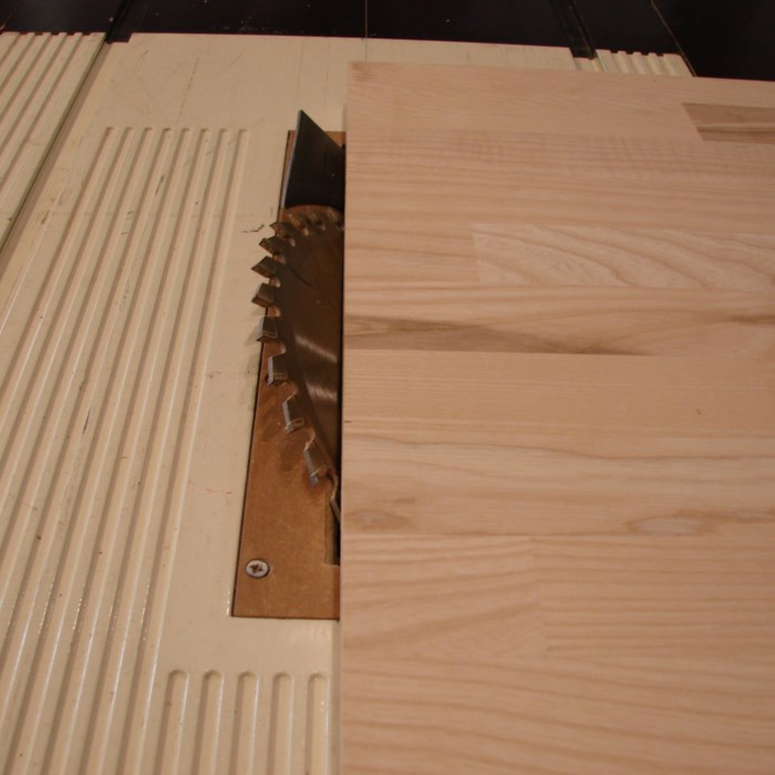

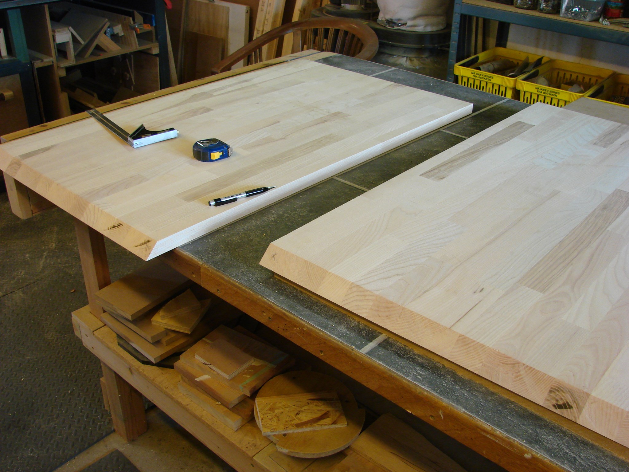

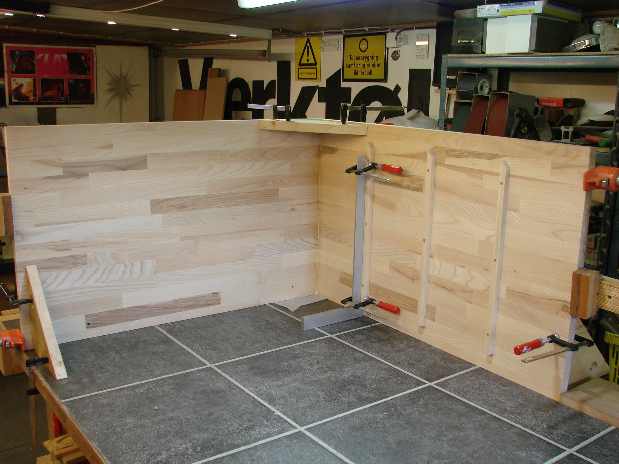

Jeg købte i en bordplade af Asketræ, og kunne lave et 45graders tværsnit, så bordpladen fortsætter som "vandfald" til et "ben".

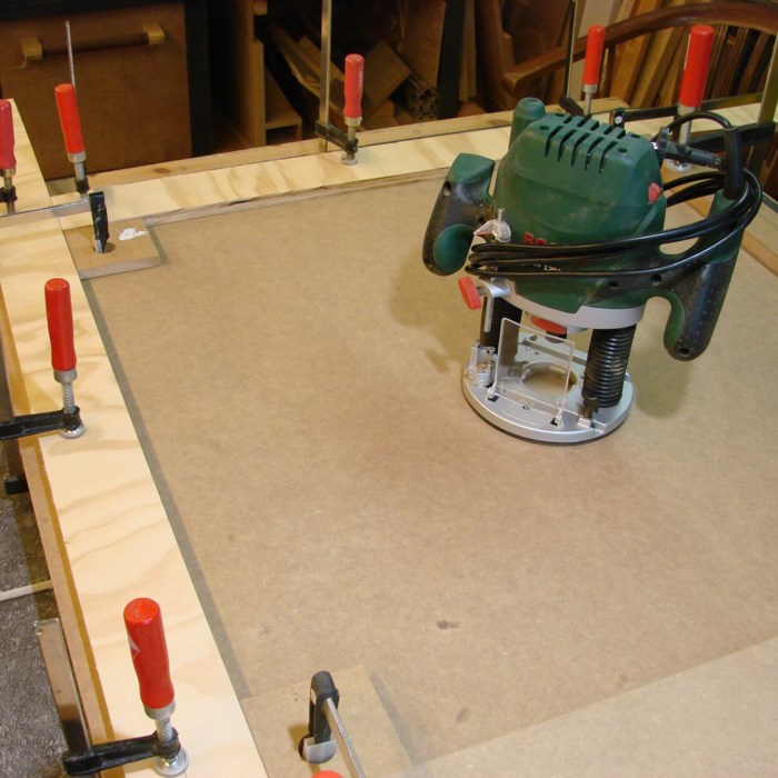

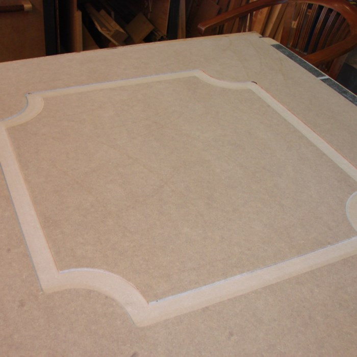

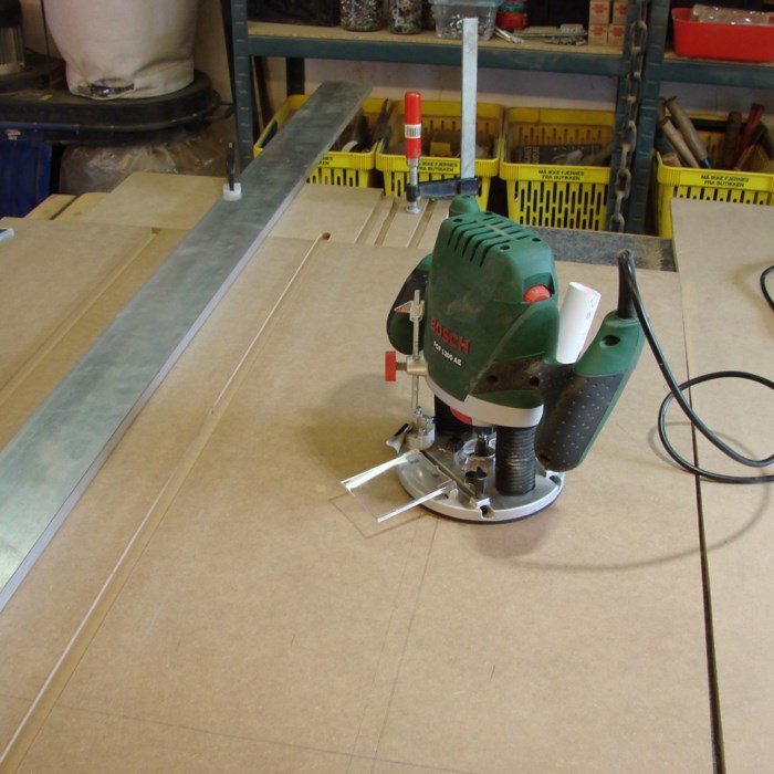

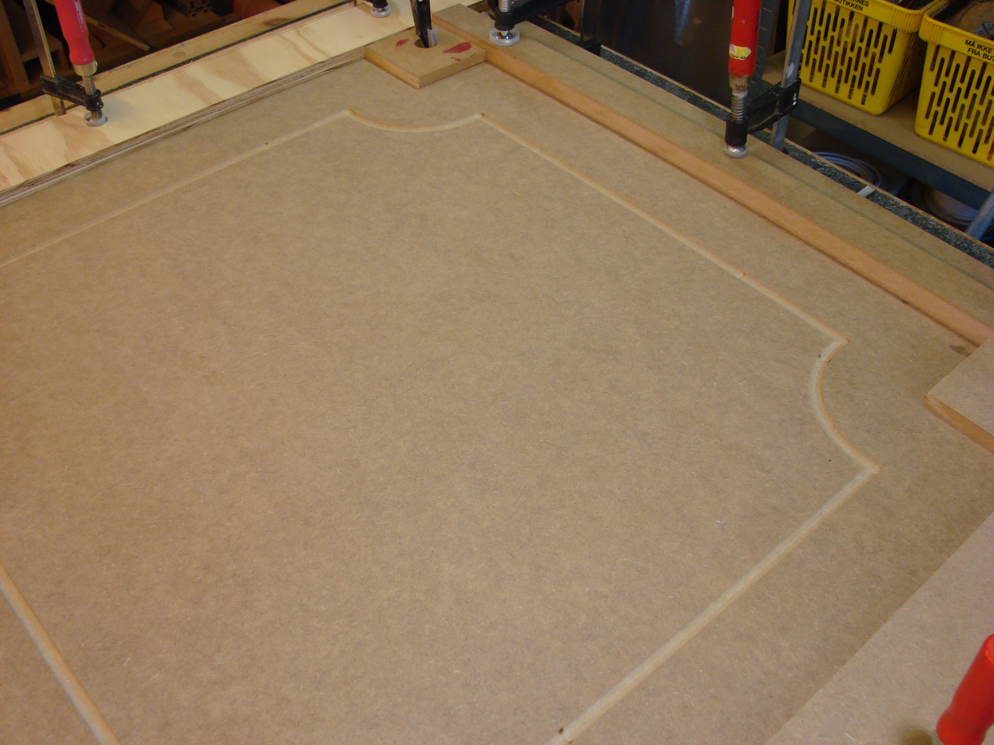

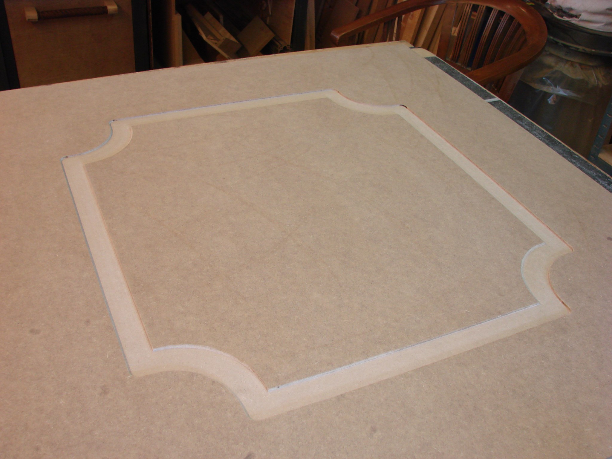

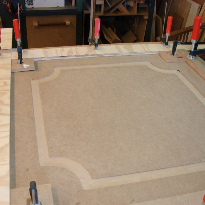

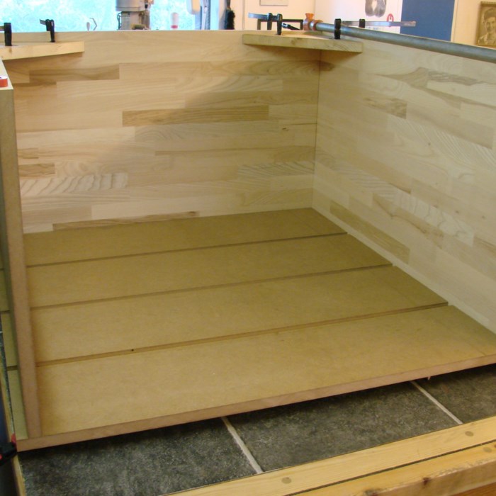

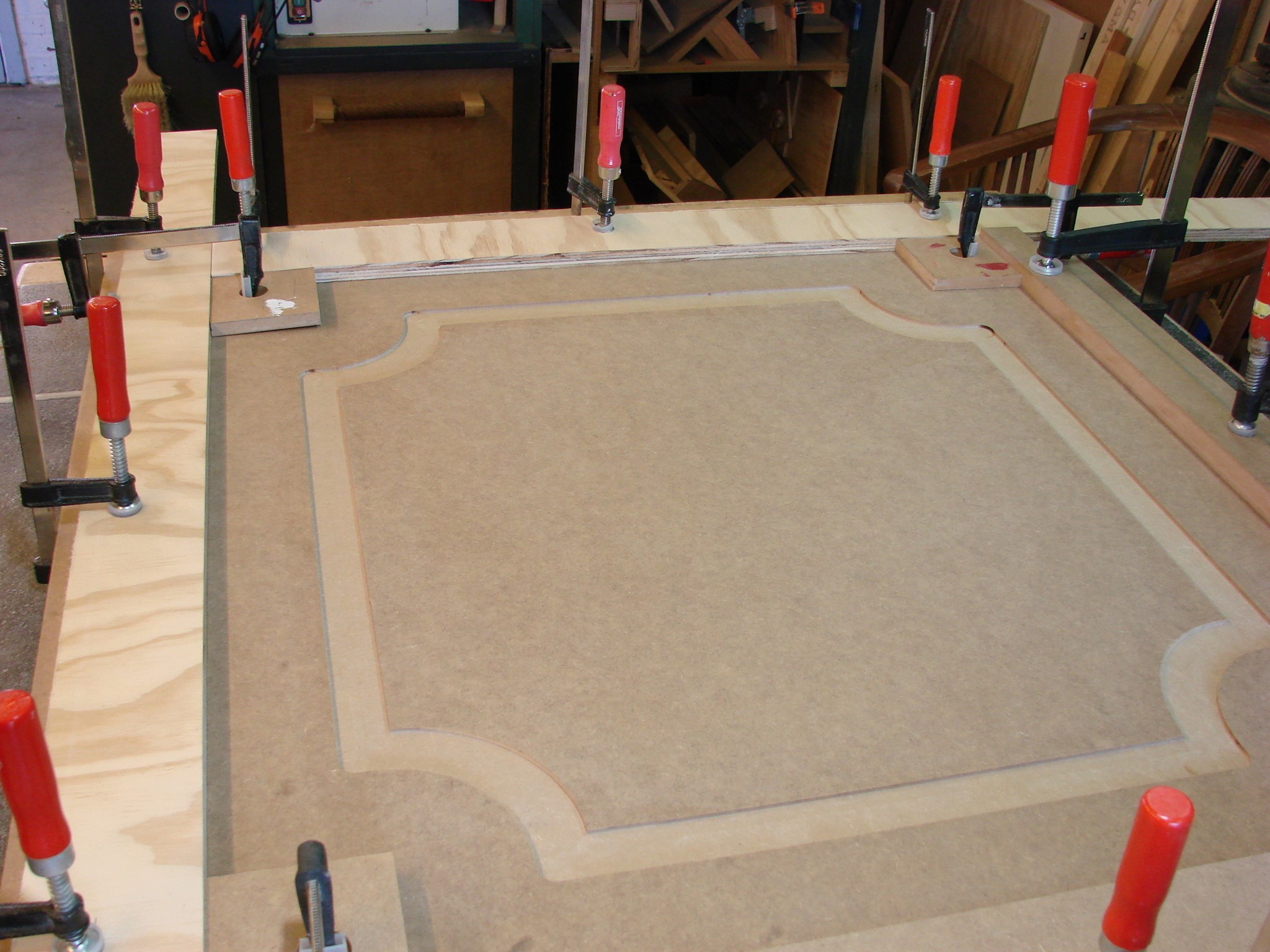

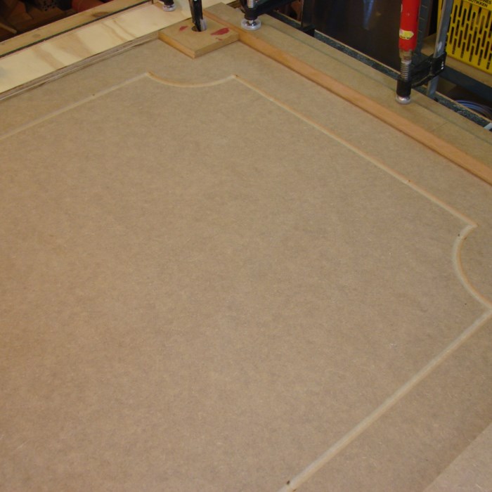

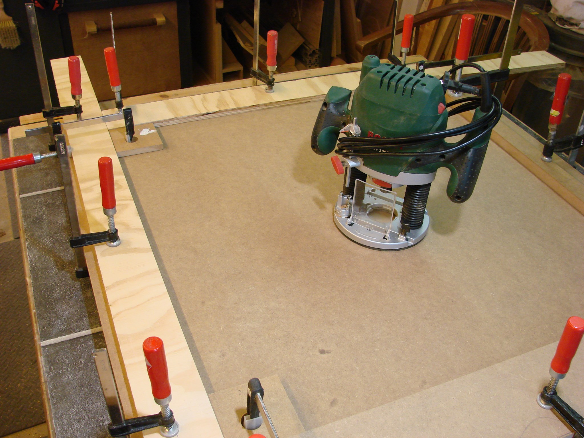

Jeg startede med at fræse 3 riller i den ene MDF plade, som de tre hylder kunne ligge af på, så blev der lavet en dekorativ fræsning på den anden side, mest fordi det bryder en ellers stor flade, og dels fordi det var en udfordring, som jeg synes jeg burde kaste mig ud i

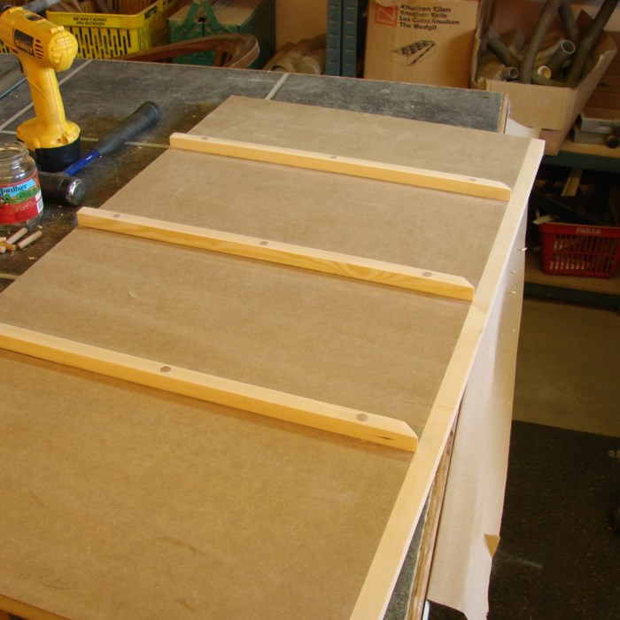

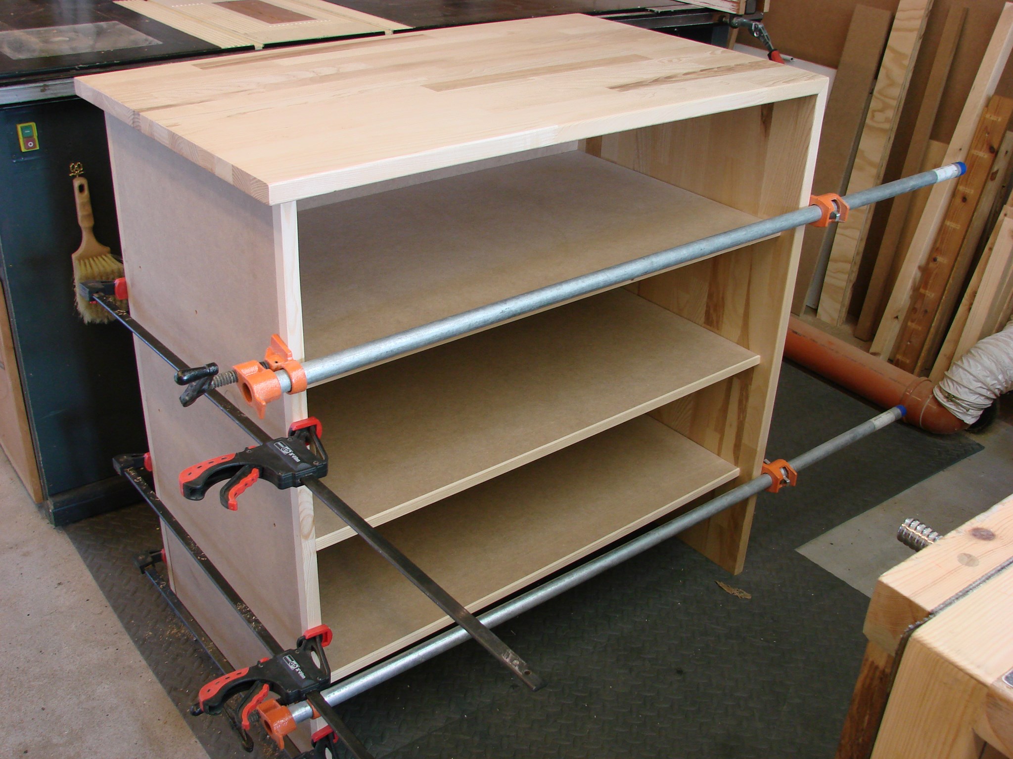

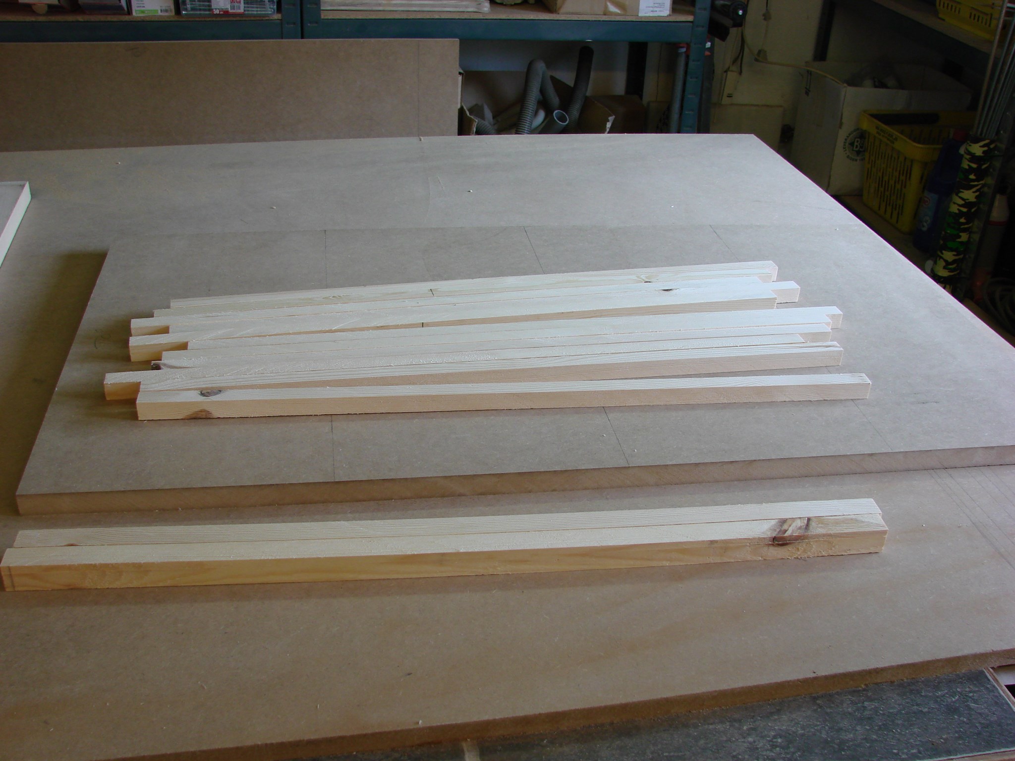

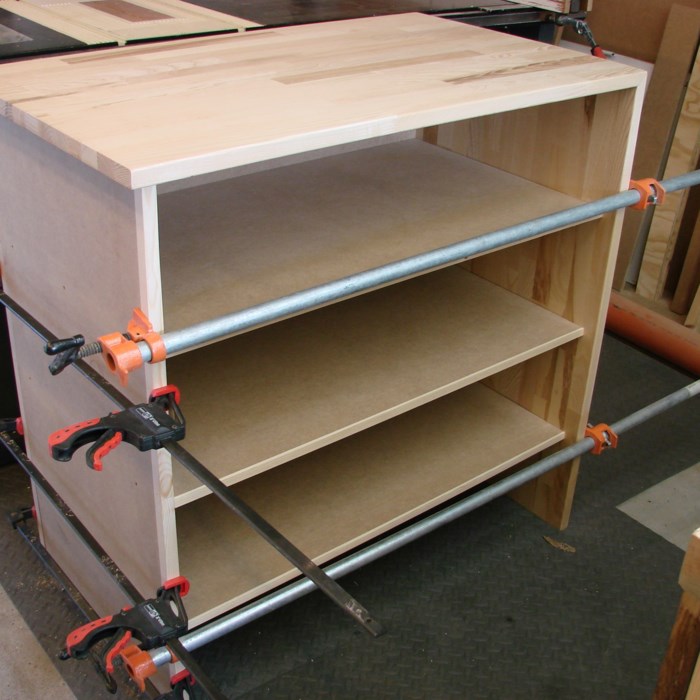

Hylderne af MDF blev skåret til, og der blev monteret kanter af fyr, fordi sådanne "rå" MDF kanter ellers er umulige at få glatte og pæne, når det skulle males.

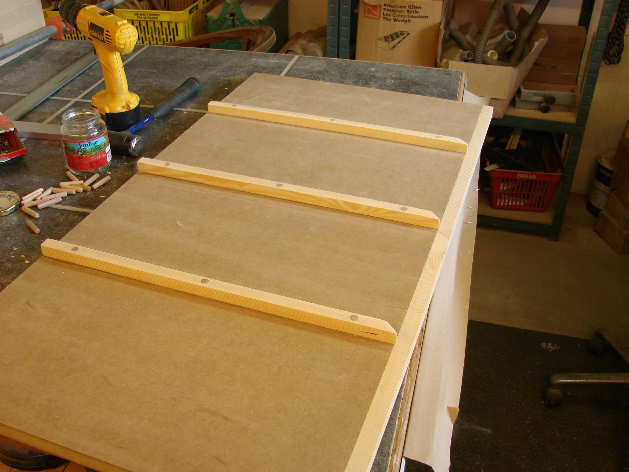

Der blev monteret små lister, på bordpladens "ben" og på det "andet ben". Jeg brugte det gamle trik at skrue den fast først, og når limen er tør pille skruerne ud, bore hullerne op og isætte dyvler. Dermed opnår man en flottere overflade, der nemmere kan slibes glat inden maling.

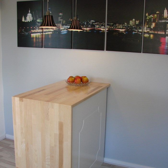

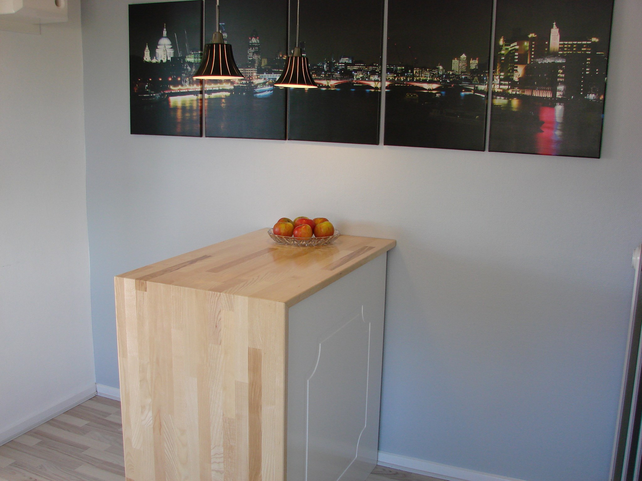

Herefter kom der en masse arbejde med at slibe indtil korn 400 og bordpladen fik så flere gange bivoks. Jeg har ikke helt tal på det, men et sted omkring 10 gange vil jeg tro, inden den blev buffet helt blank.

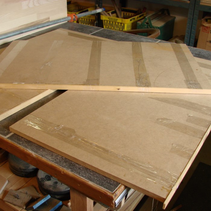

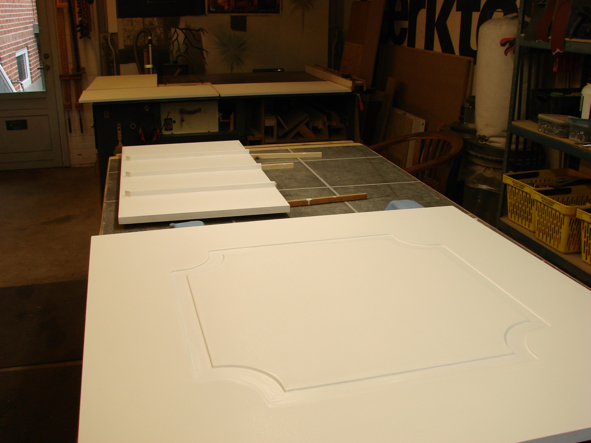

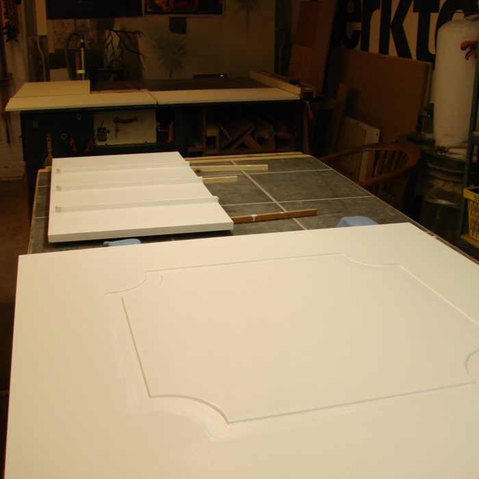

MDF pladerne blev slebet, korn 150, og grundet 3 gange med let mellem slibning. Så fik pladerne i alt 5 gange topmaling glans 80 med mange gange slibning ind i mellem, for at opnå et forholdsvis glat resultat, dog uden at være helt højglans.
Det hele har været under vejs i godt 3 måneder, da maling ikke kan skyndes på, men tager tid at hærde ordenligt igennem inden der slibes og næste lag påføres.

Genbrugs Møbel

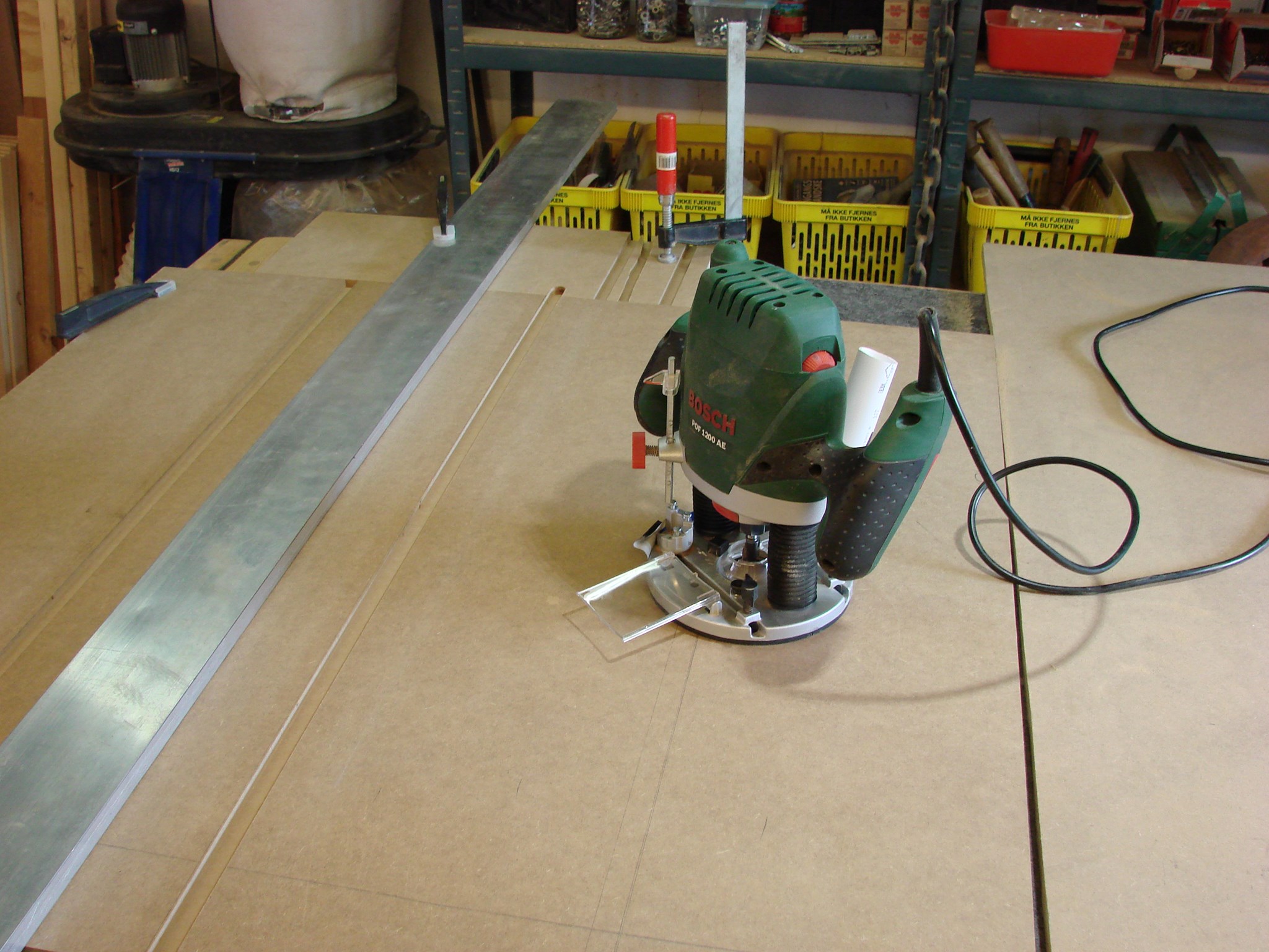

Udfræning af riller starter.
Genbrugs Møbel
Bordplade skæres i smig.
Genbrugs Møbel

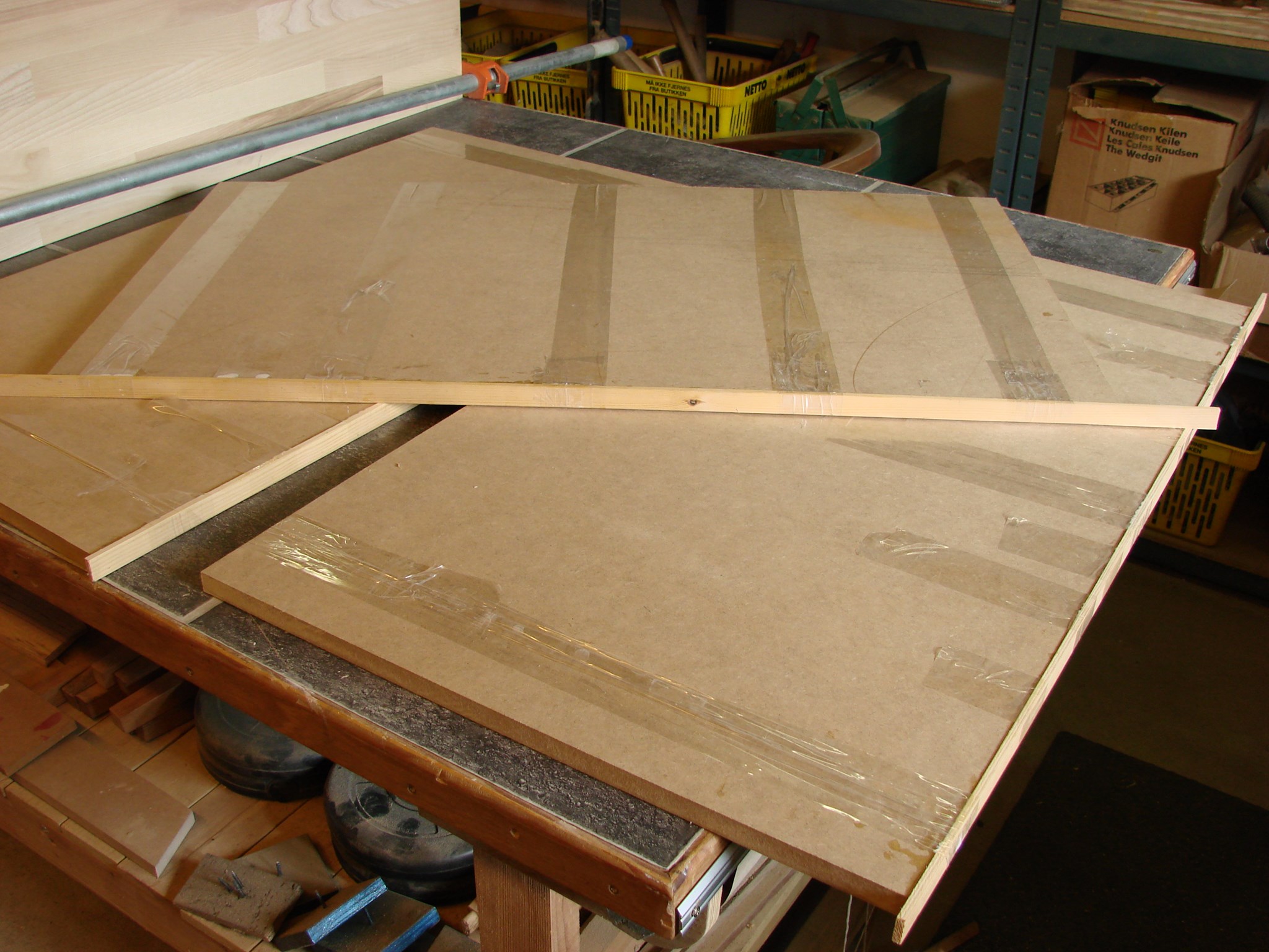

De 2 plader gøres klar til dyvelsamling.
Genbrugs Møbel

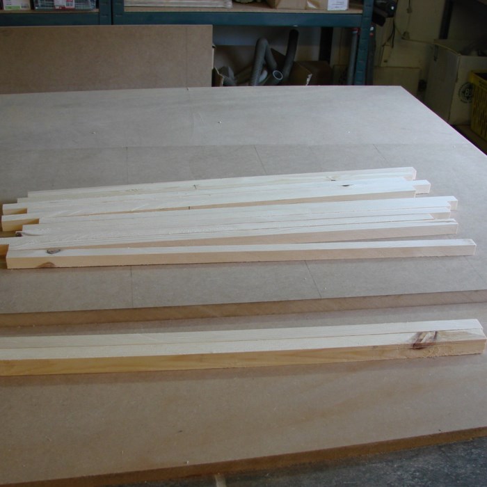

Udskæring af "pinde" til hylder.
Genbrugs Møbel

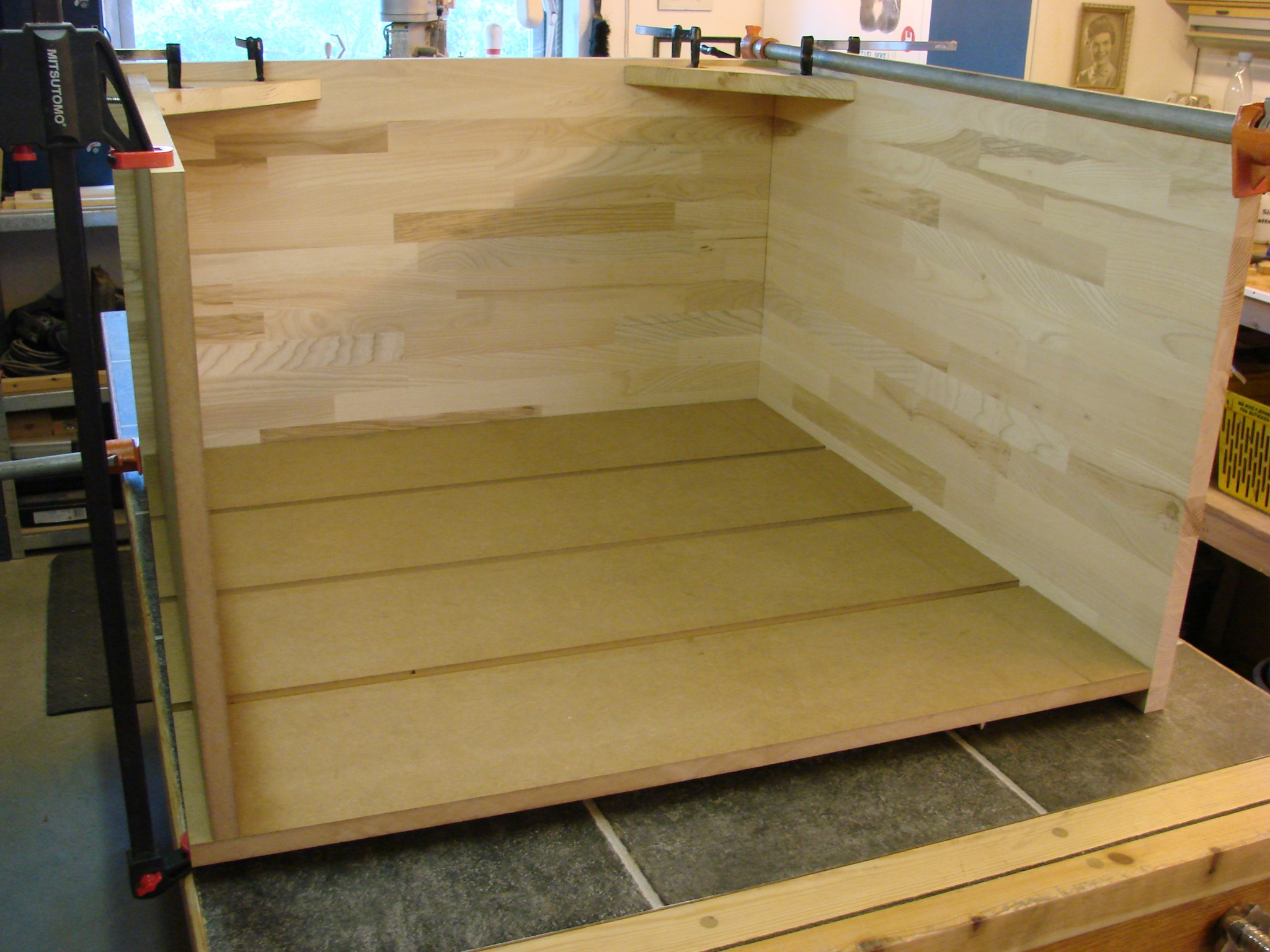

Første prøvesamling.
Genbrugs Møbel
Kanter limes på hylder.
Genbrugs Møbel
Andet "ben" med dyvler isat.
Genbrugs Møbel
Klargøring til dekorativ fræsning.
Genbrugs Møbel
Efter første "tur".
Genbrugs Møbel
Lidt mere fræsning...
Genbrugs Møbel

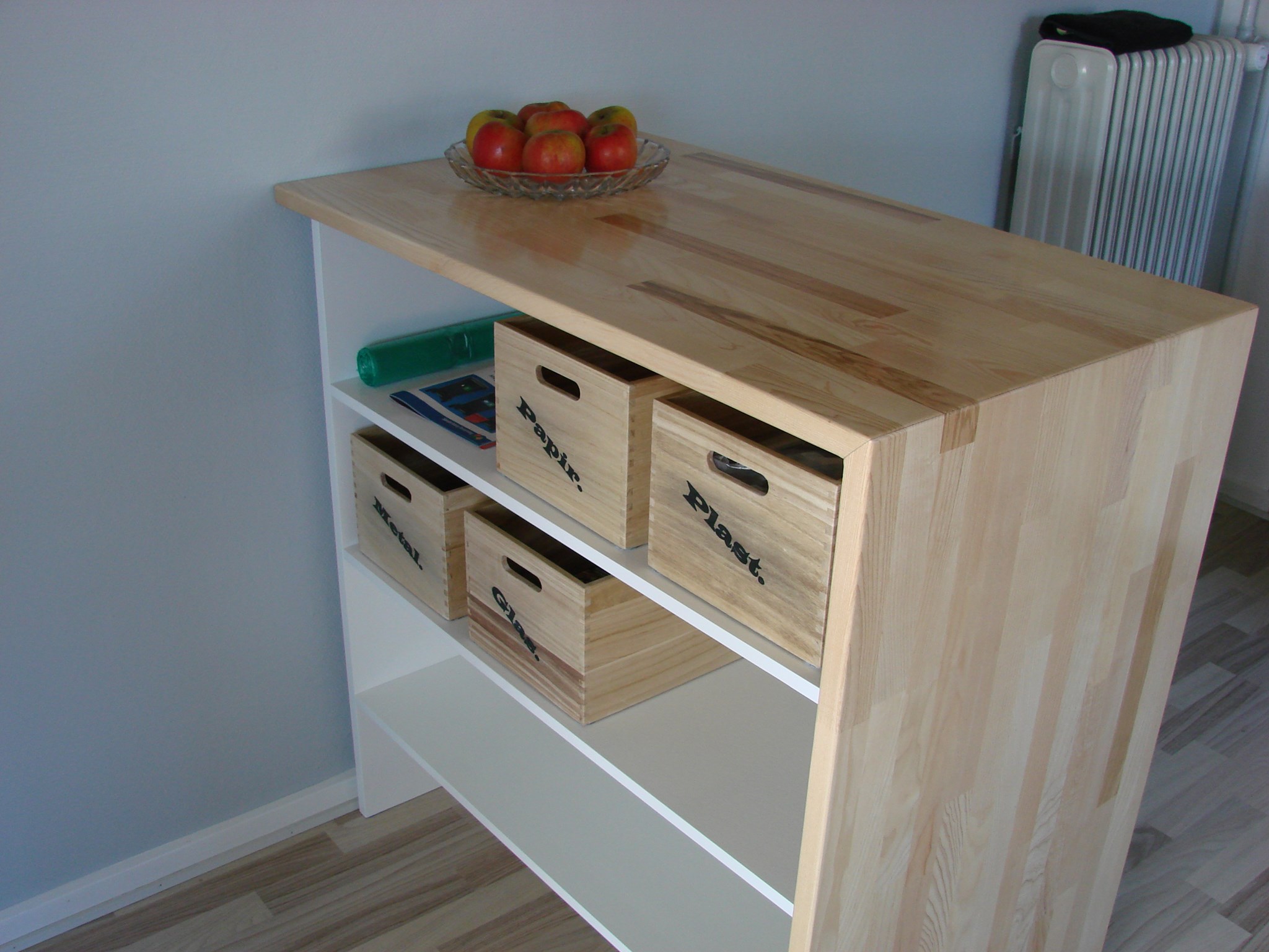

Det færdige resultat, nu skal der slibes...
Genbrugs Møbel
Bordplade samlet.
Genbrugs Møbel
Alle mine lange tvinger kom i brug.
Genbrugs Møbel
Anden prøvesamling inden slibning og maling.
Genbrugs Møbel
SåSå starter maleriet og ventetiden mellem de forskellige lag
Genbrugs Møbel

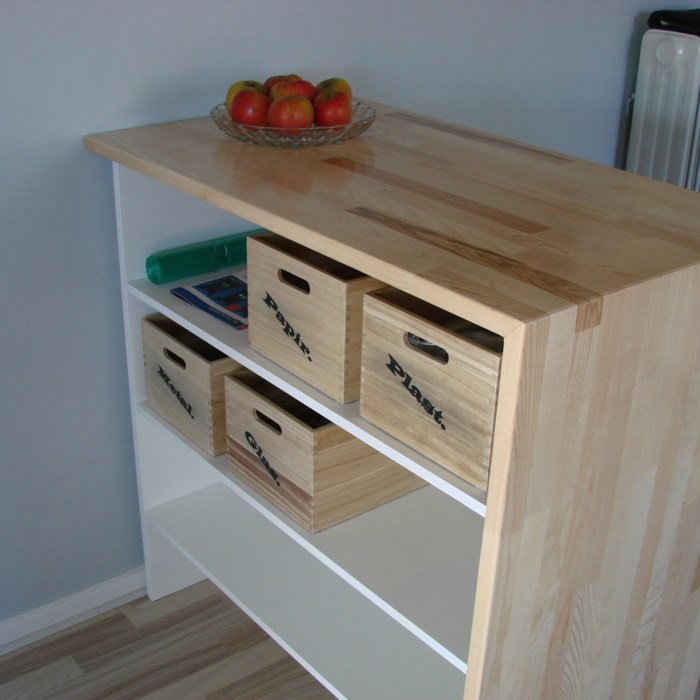

Endelig på plads.
Genbrugs Møbel
Nu skal der lige findes et par bar stole...
Natur skrev den 17-10-2020
Hvis du havde trukket frontpladen lidt ind (og lavet skufferne knap så dybe, havde det været federe at sidde på barstolene.. men rigtig flot lavet!
PinkHenrik skrev den 17-10-2020
Takker. Det var først ikke meningen at den skulle bruges til andet end opbevaring/genbrug og stille ting af på. Men efter den er blevet til kan jeg jo godt se mig selv sidde med en kop kaffe og læse avisen der.
