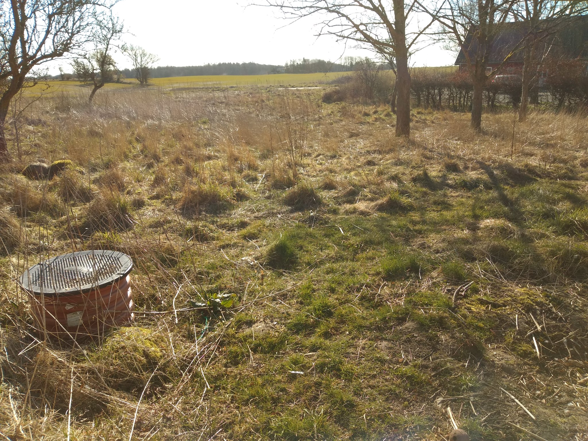

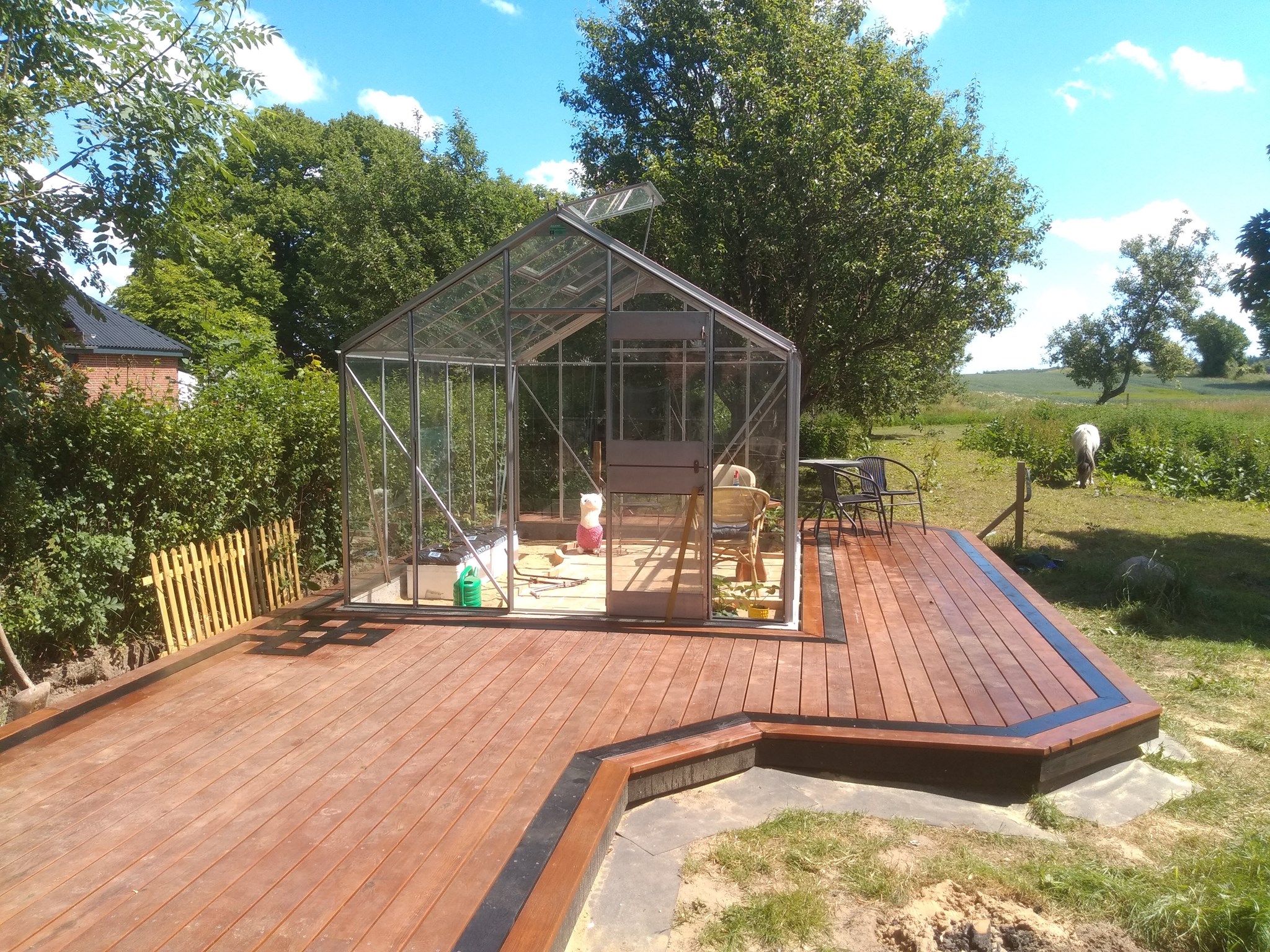

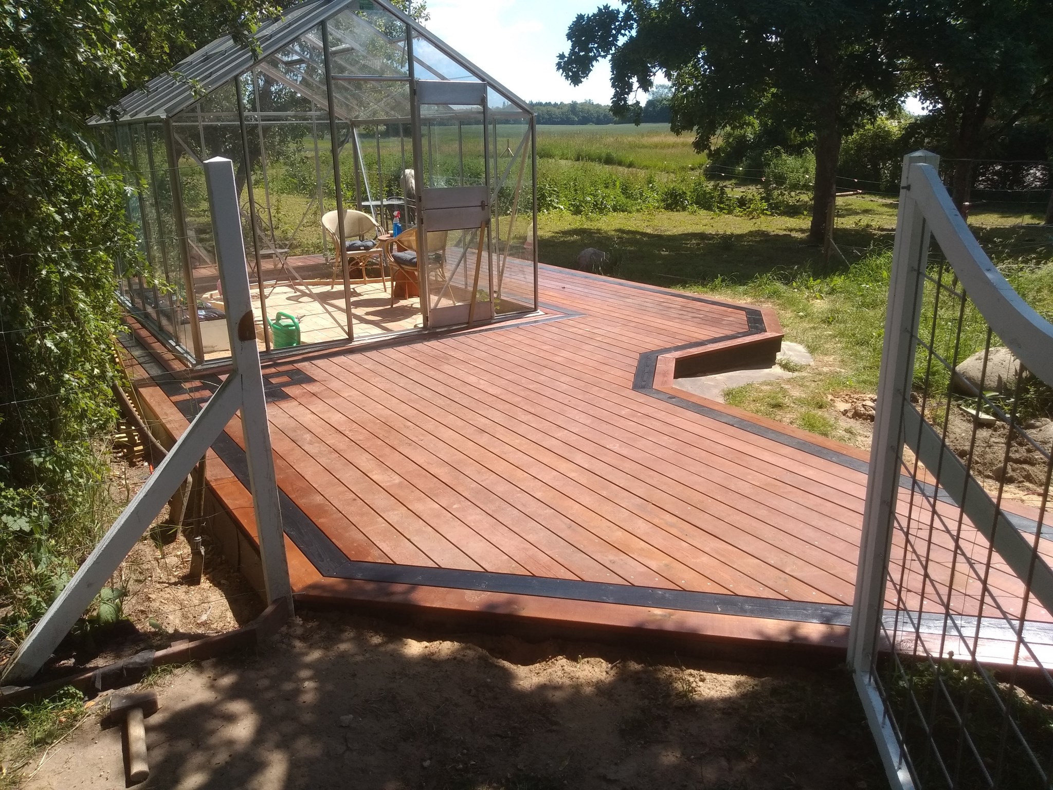

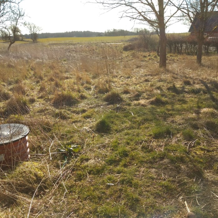

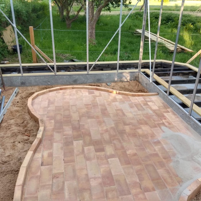

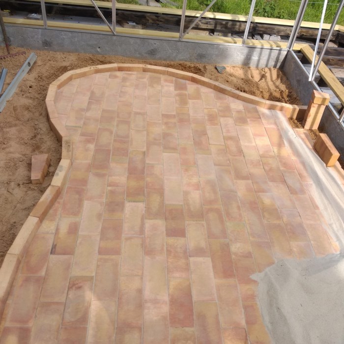

hade et grimt hjørne på egendommen.
og skulle sætte en Drivhus op. kunne man jo lige så godt gå hele vejen ud og lave noget som
all på gården kan nyde godt af.

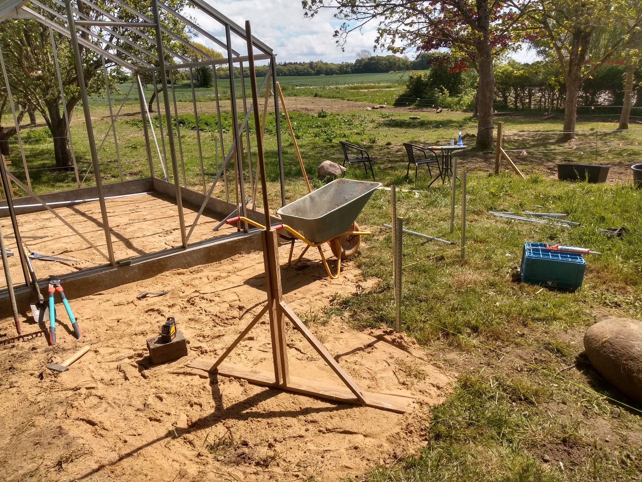

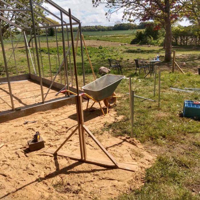

1# først skal man jo have et drivhus Vi var så heldige at finde en drivhus gratis 5km væk
og der er jo ikke mange ben i an pille et drivhus ned.
MEN den tosse som hade sat den op hade limet alt glas i so det to lige en dag tid. og ca 50% at alt glas knak for mig.
2# så er det jo heldig at jeg hade en flok gamle termoruder til at stå som jeg kunne skille af og skære til.
ikke så galt. Host host ca 60 nye stykker glas måtte skære til + alle de gamle Alu. skinner selve drivhuset.
skulle rengøres for lim raster

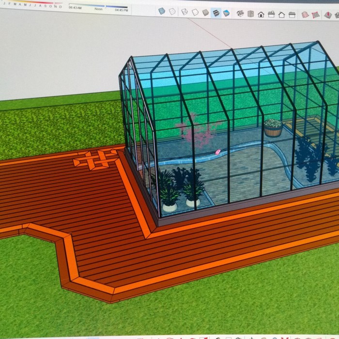

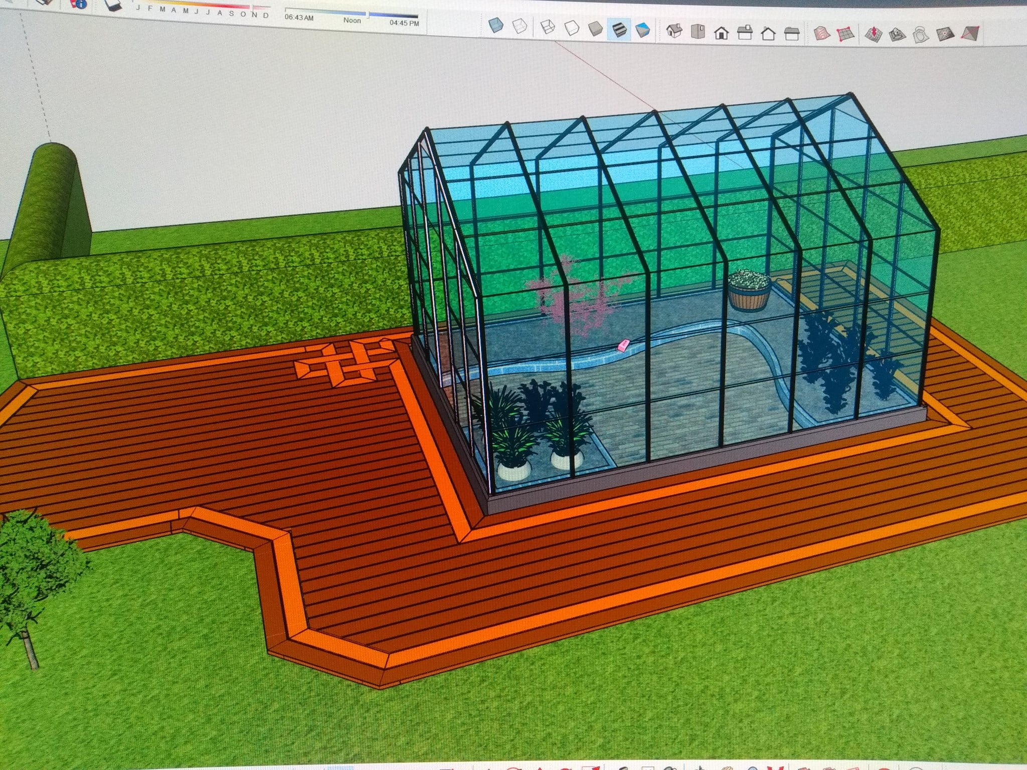

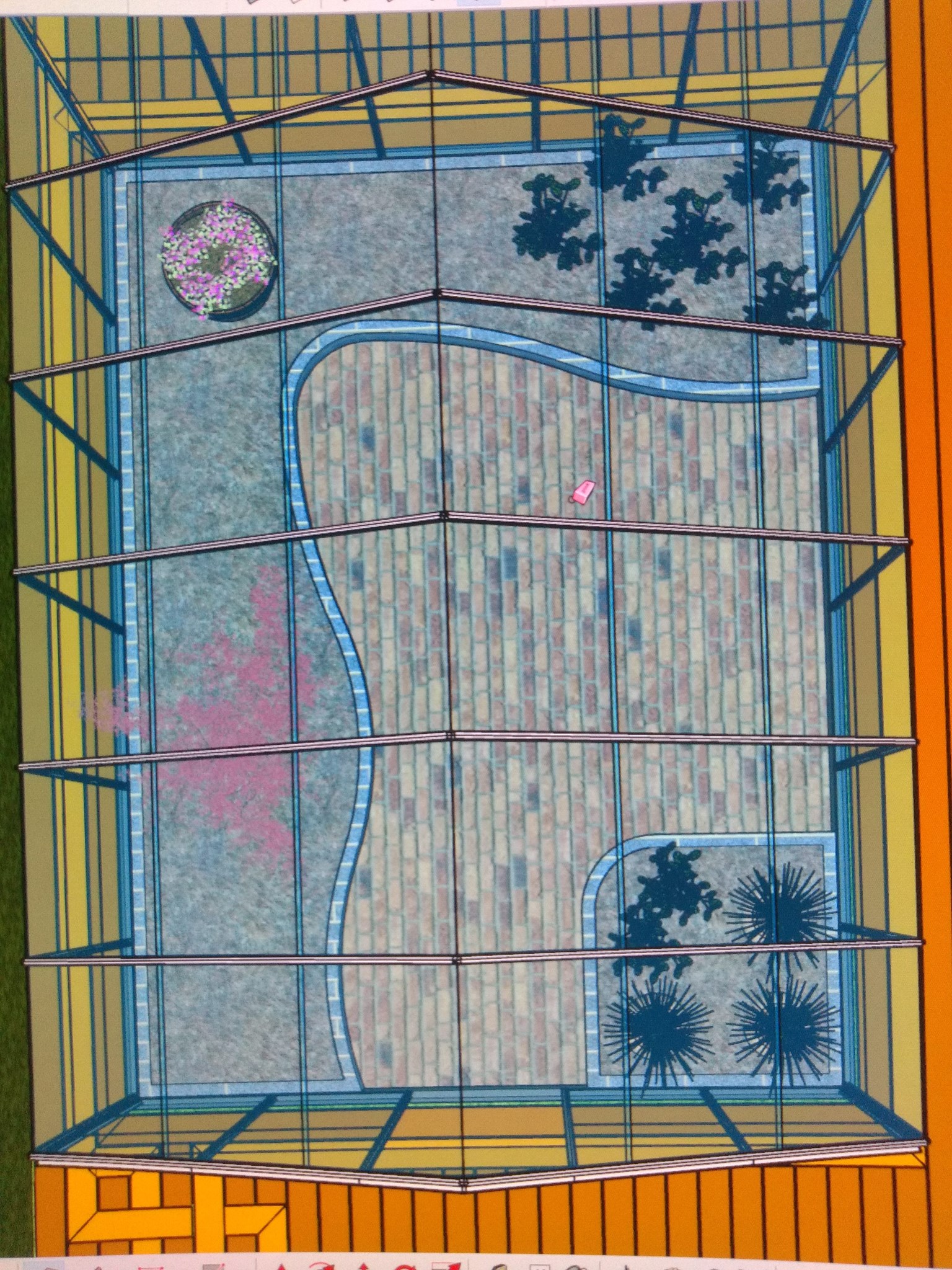

3# til det sjove Man skal man jo have en bygge plan og udregne hvor meget der går til at lave inden man begynder.
første skridt er jo altid det letteste.
så man kan få en pris. og hvis man så får det hele til at passe så har vi sku været heldigt.

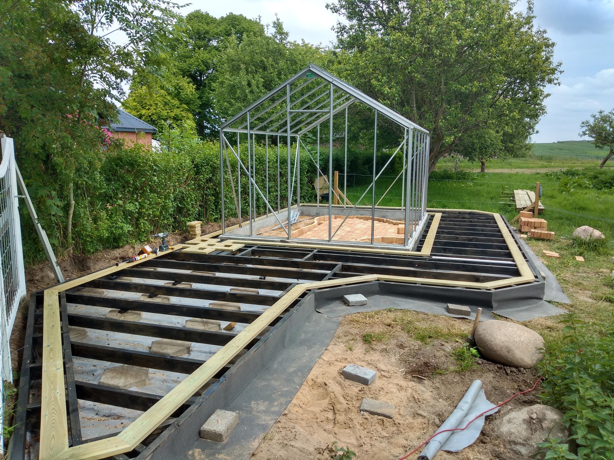

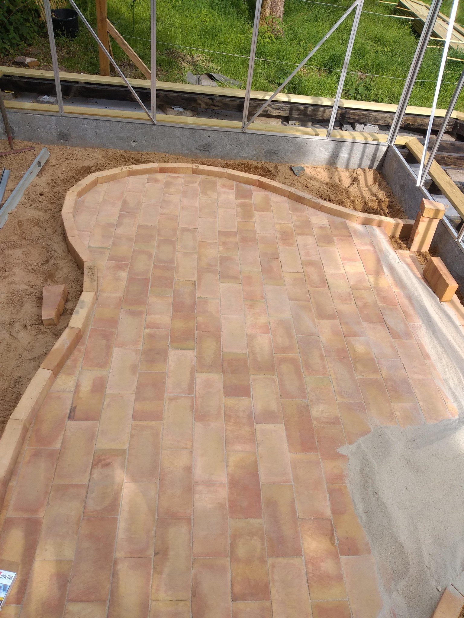

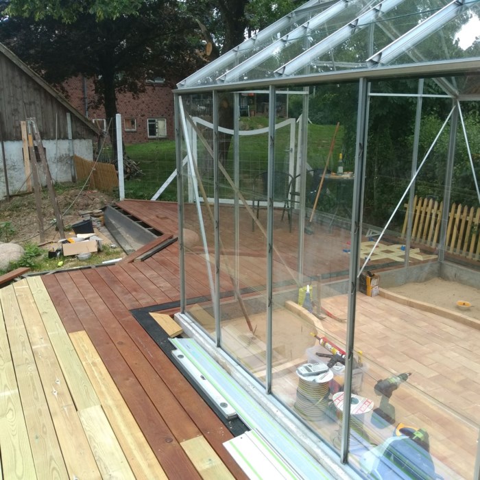

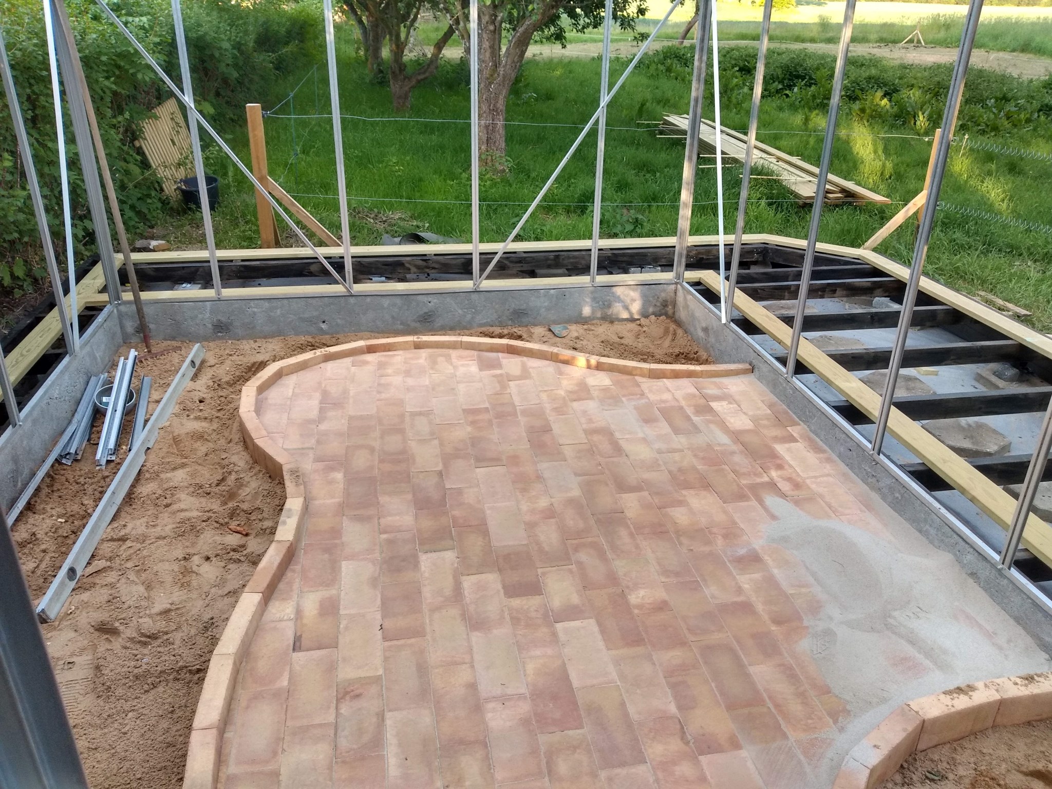

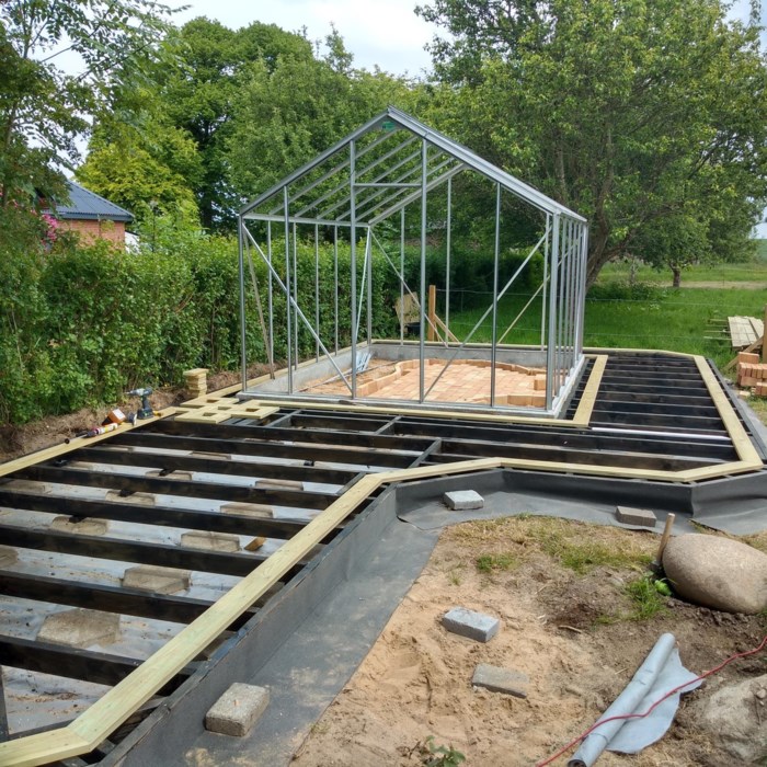

4# støbe sokkel til drivhuset. og anlægge underlaget så den er klar og bæredygtig.

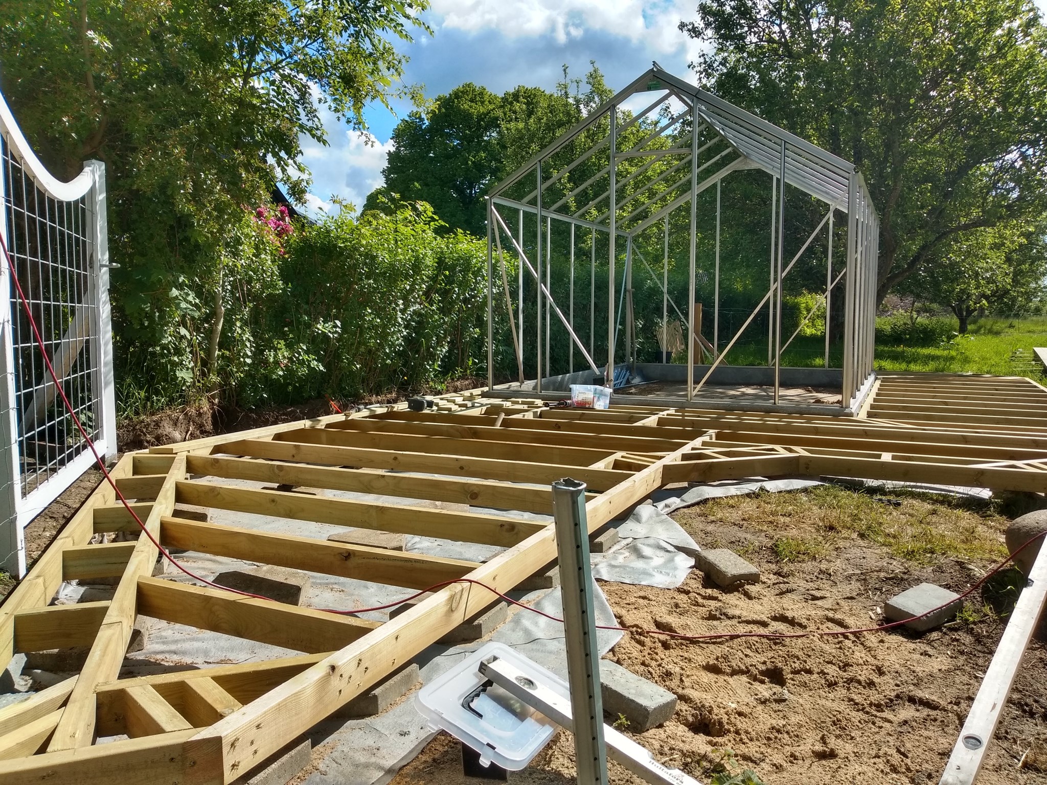

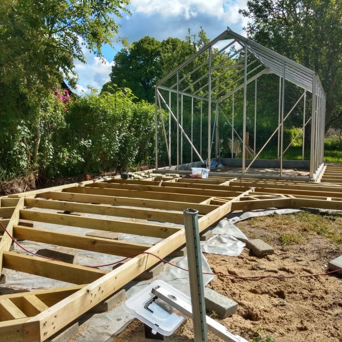

5# lave strør til terrassen indtil vider hade alt gået godt

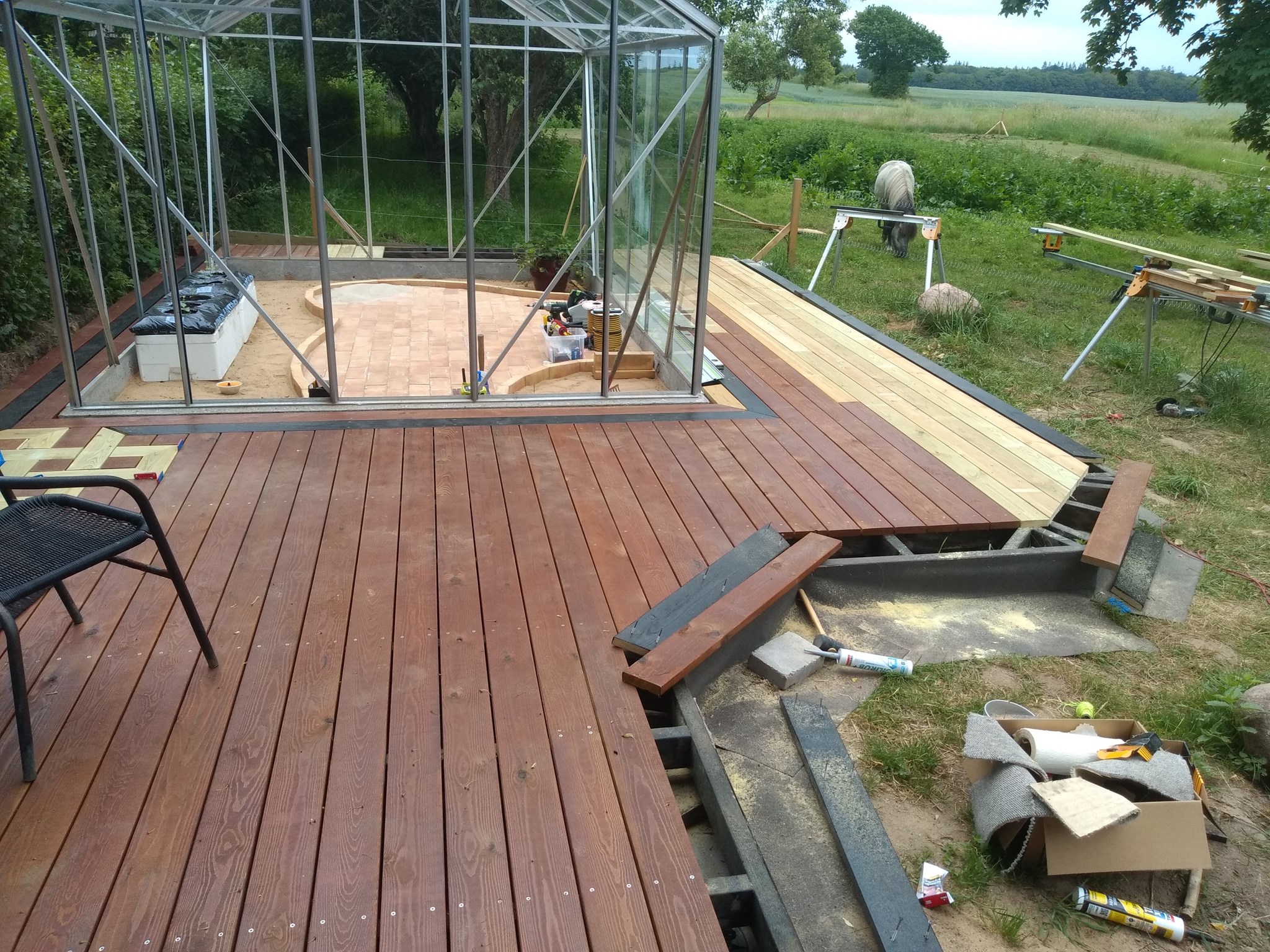

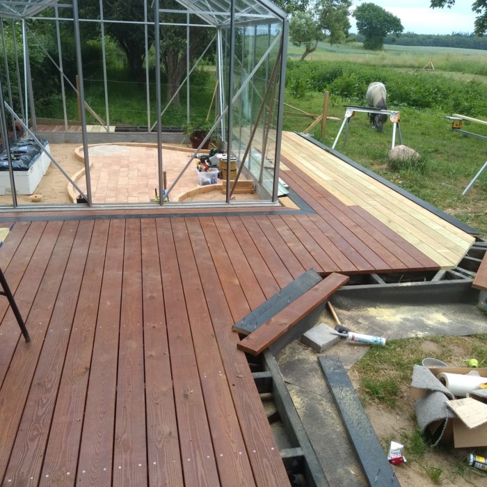

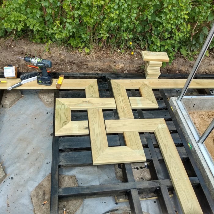

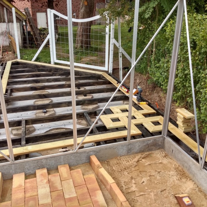

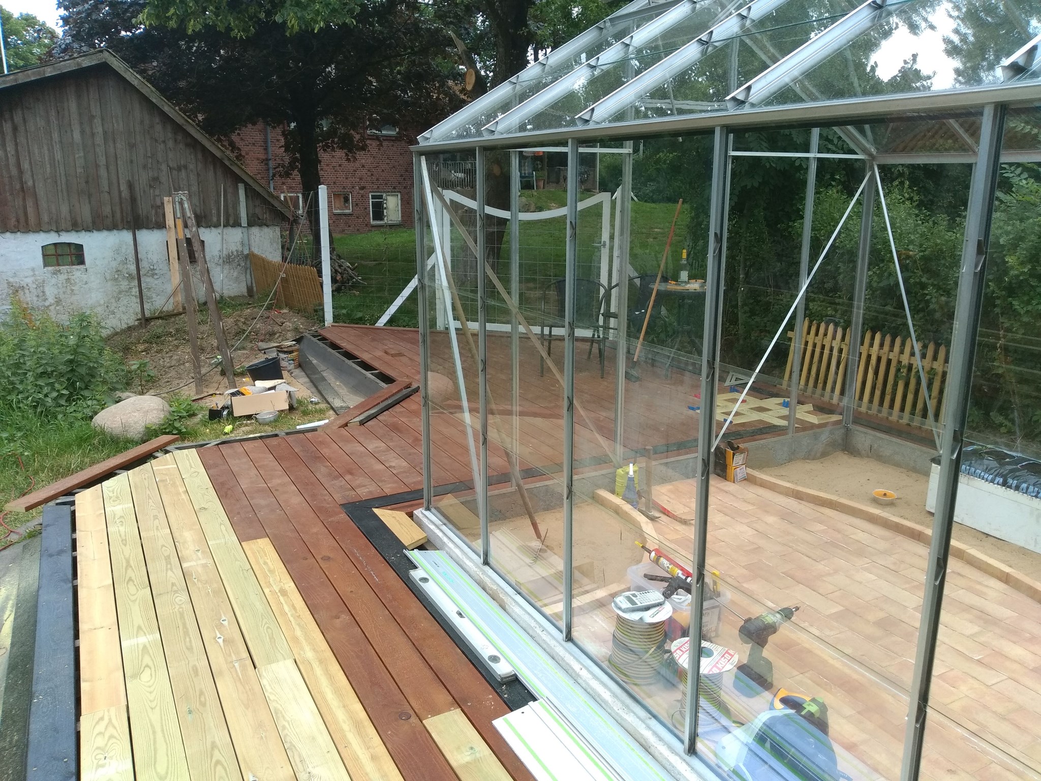

6# men da jeg kom til at skulle ligge terrassen brædderne ud gik alt galt.
 brædderne skulle have holdt et mål der heder 28x120mm (+/- 0.5mm)
og det var min beregninger lavet på. men Nogle at dem var 113 i den ene ænde  og 123 iden anden og måske 125 på midden
så tro mig jeg var meget gal på Tømmerhandel eller retter deres leverandør.
og det skubbet jo alle mål
i de fleste tilfælde vil det ikke have betydet noget når man laver en terrasse.
for satan jeg tror jeg fik et grå hår eller 4 mere and dagen før.
Men tros mit bøvl og bruge timer på at måle brædderne inden på XL for en finden dem som kunne passe sammen,
Så er jeg sluppet rimeligt ud af det.
Så næste gang bliver alle brædderne sku høvlet inden jeg bygger en terrasse.
Siden er der ca blevet kørt 20- 25 m3 jord om for at ratte jorden om.
Så der ikke er mere and 15 cm fra Dækket og ned til grass plænen som hestene kan gå og spise lidt af.
Under opsyn selvfølige.
Bål plassen og stakit rundt først bliver til næste sommer. Da jeg har meget andet jeg skal nå og ha lavet inden 2020 er over

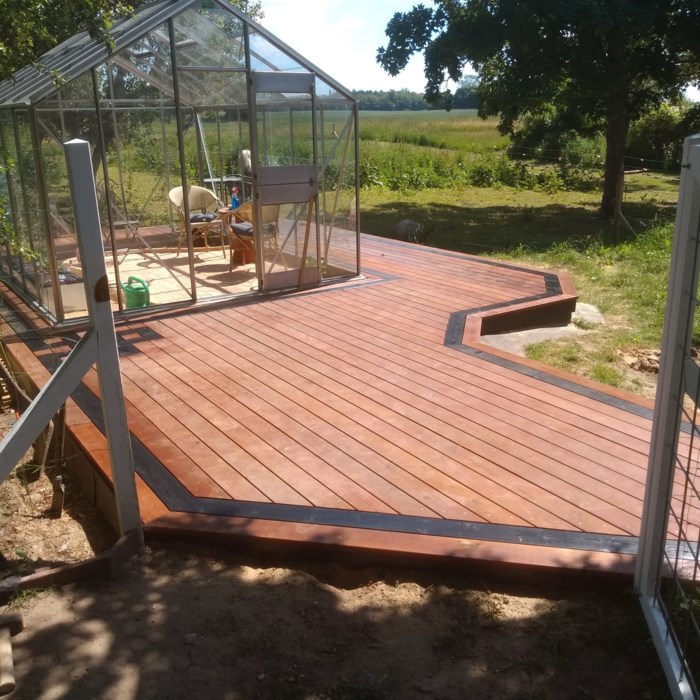

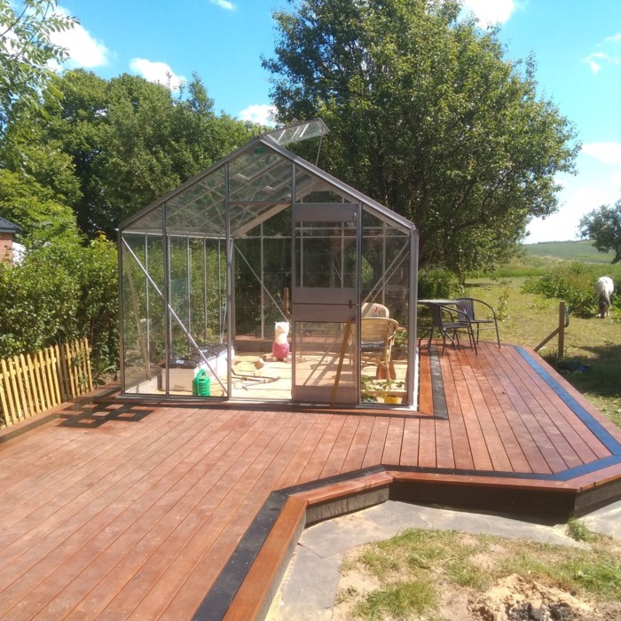

ev elmand skrev den 14-10-2020

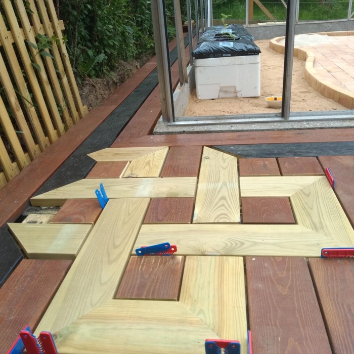

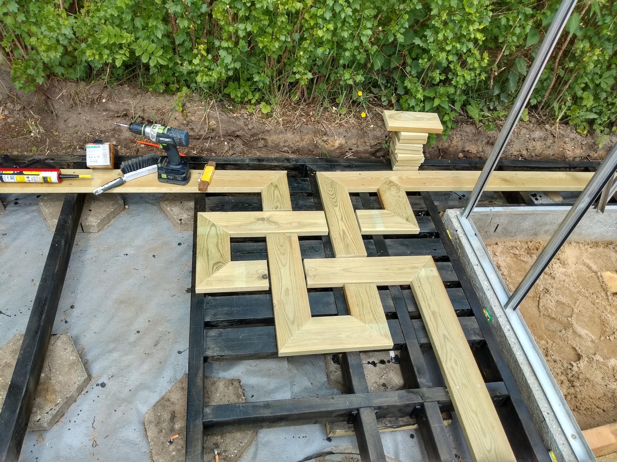

Det ser sgi flot ud. Der er gode detaljer og jeg lægger naturligvis især mærke til kant borten der er flettet til et mønster.
Rantzau skrev den 14-10-2020
Et lækkert og gennemført projekt.
Et godt råd: De steder plankerne er stødt helt sammen i smig, vil jeg anbefale du fræser så du får en passende frigang og nådler når træet kaster sig under de vekslende fugtpåvirkninger.
Mcarpenter skrev den 14-10-2020
Rantzau skrev den 14-10-2020 08:03:18Et lækkert og gennemført projekt.
 Takker for komplimentet.

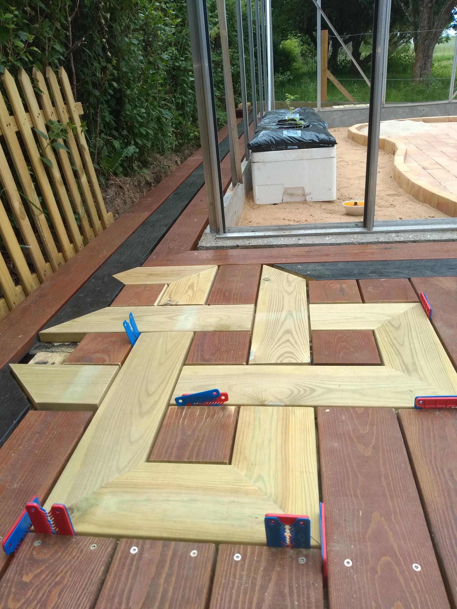

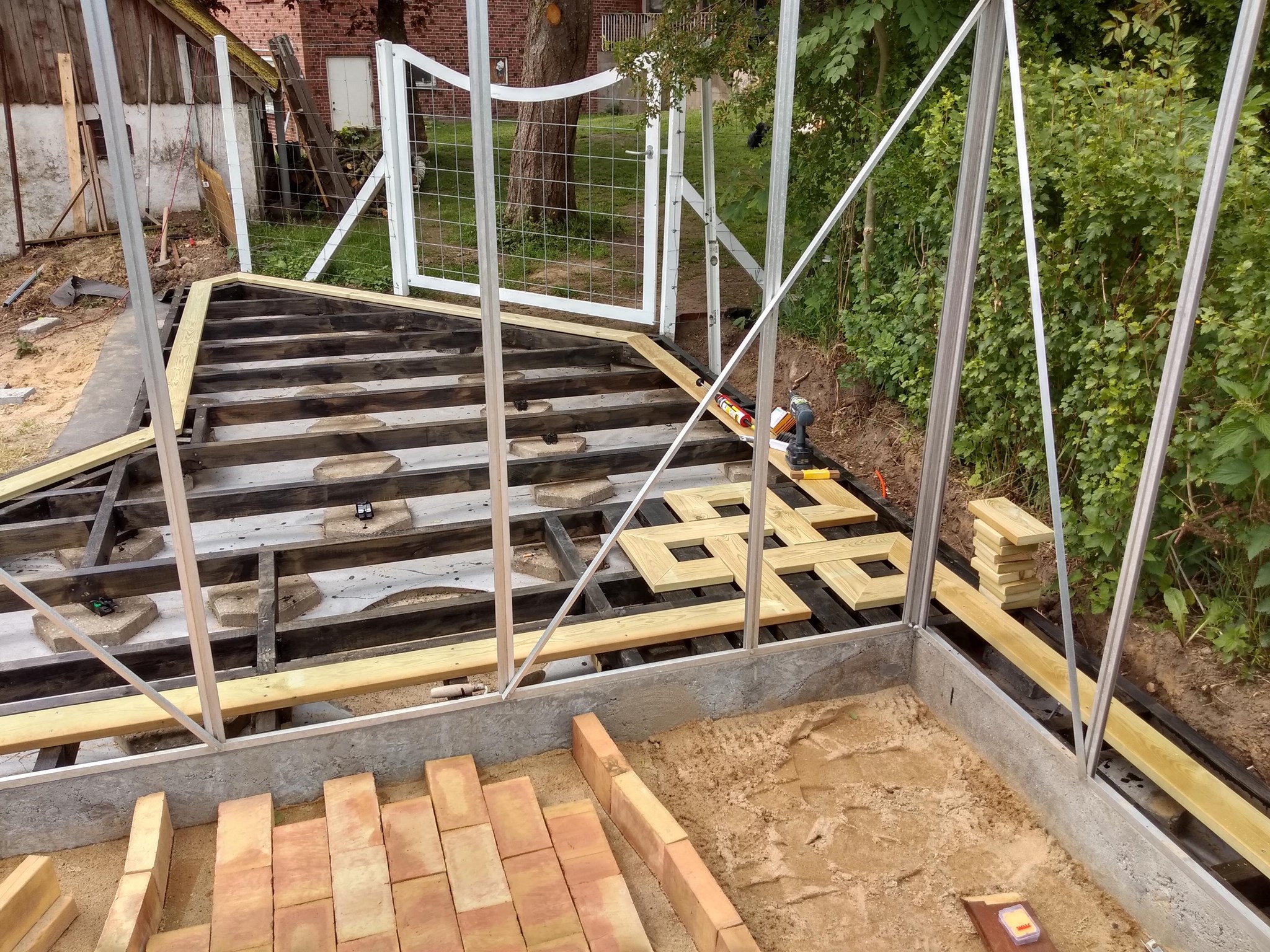

Træ udvider sig ganske rigtigt. men ikke  langs med årne i træet.af nogle betydning
Men jeg skal efter det på et tidspungs næste år da mine snit ikke er fixset godt nok.
hade ellers givet alle sværsnit samlinger
4 skruger
2stk 5,0/50mm
2stk 5,0/120mm
Men aligevel kommer der udbugning som vist på tegning
så nu gaber næste alle samliger ca 2-3 mm
så jeg er lavet nogle små test samlinger som får lov til at ligge ude hele vintern
hvor jeg har fikseret dem på forskellig måder. i håb om hvordan jeg får den bæste smling
der ligger jo enorme krafter i træ når det begynder at udvide sig.
Jeg kan sige så meget at PU lim eller D3 lim. med en fræst Rille på 6x20mm i til en gemengåne kiks ikke kan holde krafterne til bage i træet
Rantzau skrev den 16-10-2020
Når jeg anbefaler nådling er det i erkendelse af, at træ kaster sig uanset alle anstrengelser, og alverdens skruer og lim kan ikke forhindre dette.
Fugematerialer til skibsdæk kan give sig op til 25%, så dette er nok vejen frem.
Mcarpenter skrev den 18-10-2020
Rantzau skrev den 16-10-2020 01:47:24
 Det kan godt være at den ender med nådling.
de enorme krafter i træ kan sku være svære at holde til bage.
især når det er uden dørs men..
førhen når jeg har haft lavet en terrasse. så har man jo bare lavet en. uden ved en kunde.
og så kørt igen.
Har aldrig tænkt over det. så gjorde bage som man altid har gjort.
Men nu er det jo hjemme hos en selv. så der bliver nok brugt en time eller 10 mere
for at få det til at se skarpt ud.

Super lækkert projekt med gode detajler. Hvad for et program har du brugt til projekteringen??
Mcarpenter skrev den 26-10-2020
Flygge49 skrev den 25-10-2020 18:50:09
Hejsa
 Hej Flygge49
tak tak.
jeg bruger Sketchup.
Men jeg vil sige hvis man skal tegne til husbehov og til ens engen projekter. så er sketchup et godt sted at starte.
learning curve er ikke så stor. og der er nogle gode tutorials på youtube.
til at sætte en igang. og så kommer rasten med tiden.
Selv om jeg er oplært i at tegne med blyant og papir. har Sketchup gjort mig arbejde letter i gemmen mange år efter hånden. så hvis du har mod på at begynde at tegne. ting selv så kan jeg varmt anbefale det.
