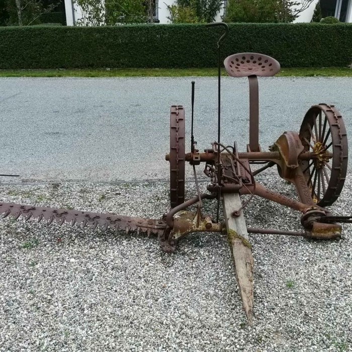

Gamle Fingerklipper Skal have nyt liv. skal være færdig inden den 24-12-2020
Hvis der er nogle der kender sådan ens årgang. må ham eller hun gerne smide en besked.
en ting er at finde en gamle fingerklipper som ikke kan køre.
En anden ting er at finde viden omkring en.
har fået kontakt til en svensk landbrugsmaskine veteran klub så håber lidt på at kunne få de rigtige fave koder på sådan en.
Men det er en En Fingerklipper Fra Arvika Verken BV-2 fra sverige
alder ukendt
Men oprindeligt blevet trukket at to heste
og det skal den igen.

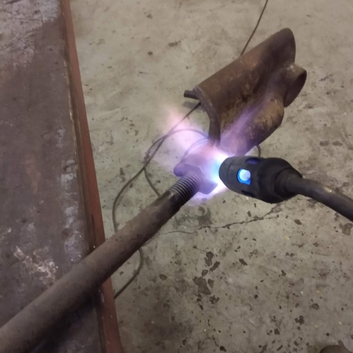

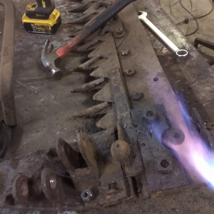

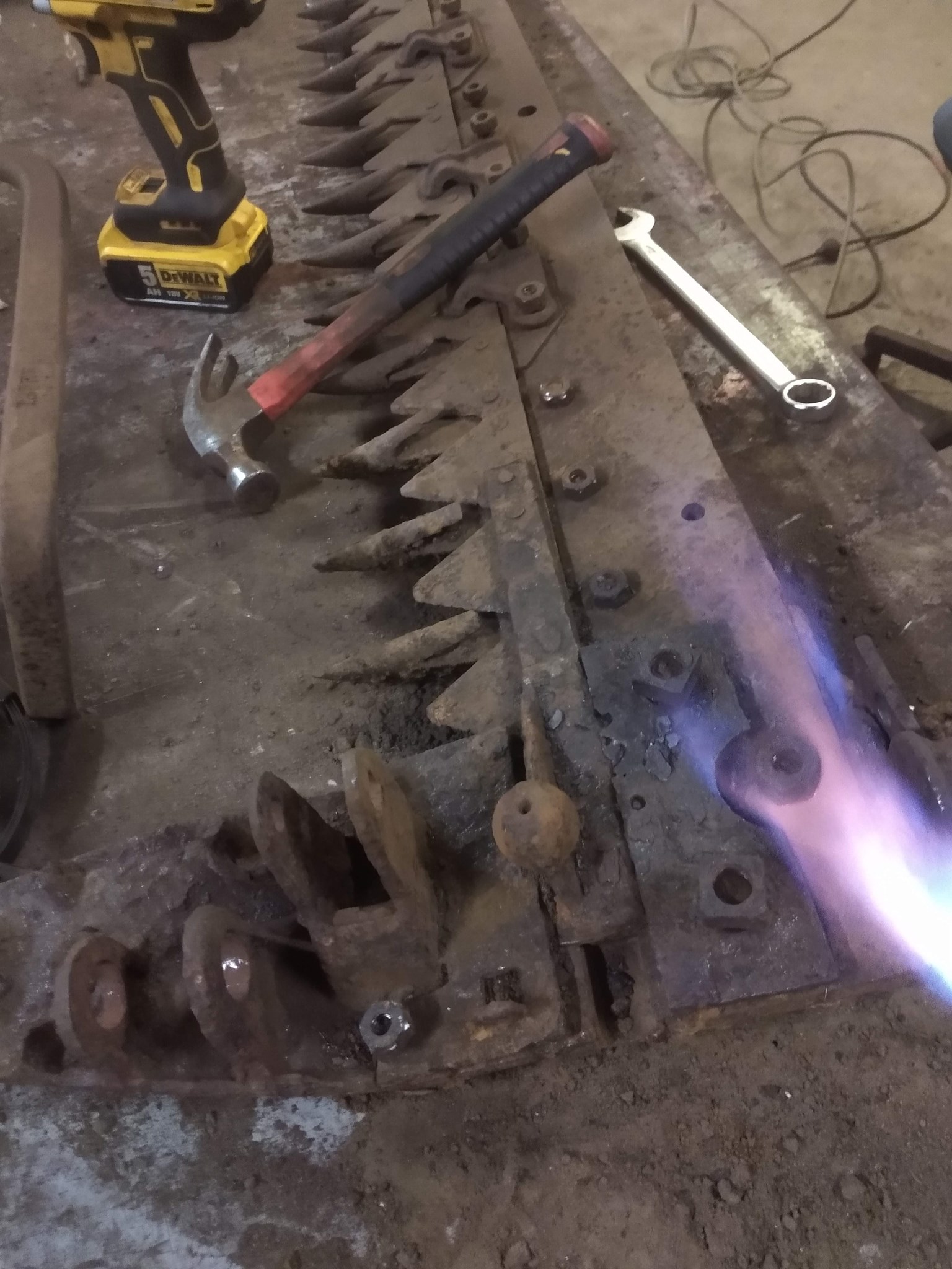

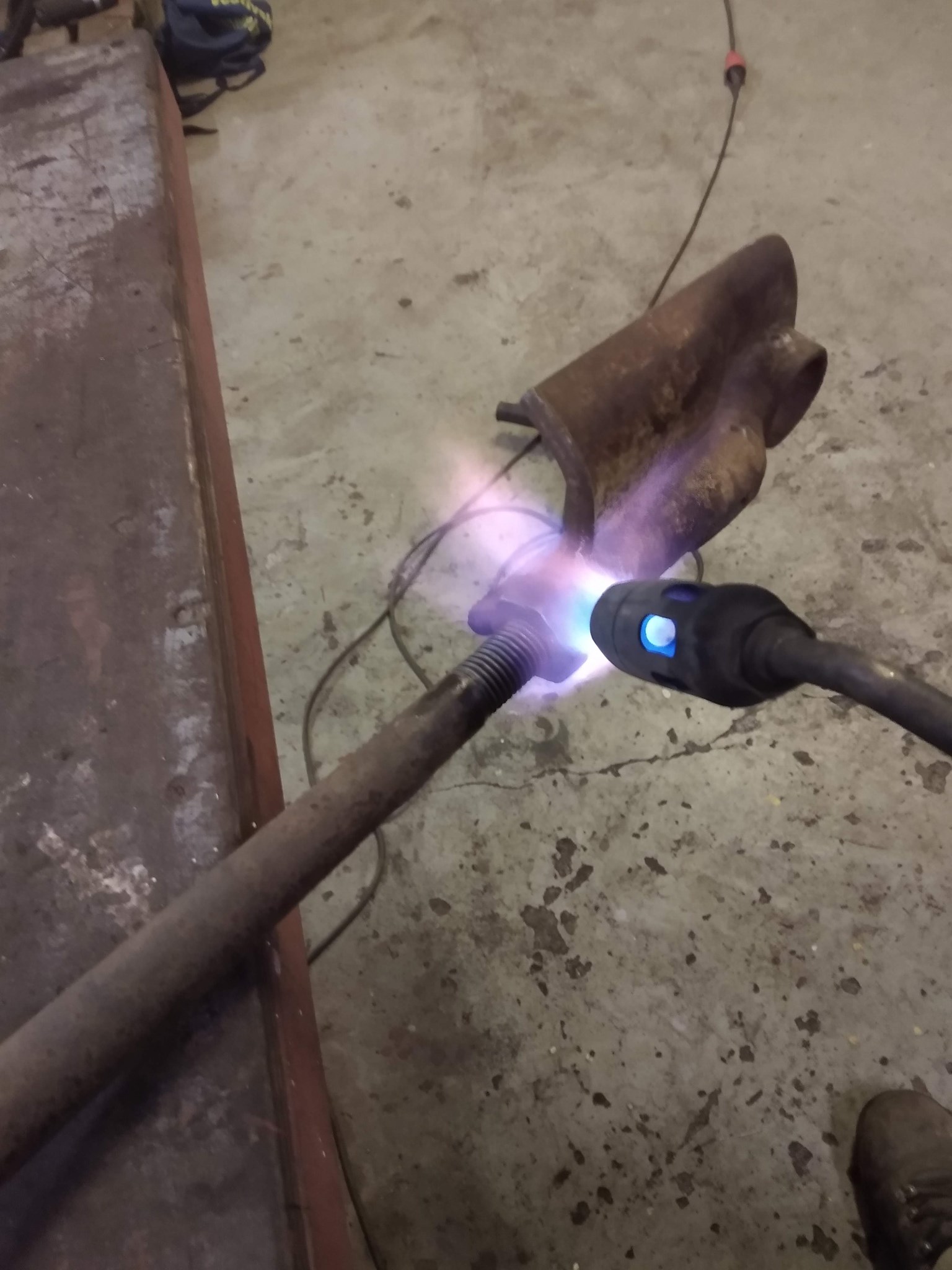

Rigtige mange dele på den sider uhjælpelig fast.
Men det er der heldigvis råd for.

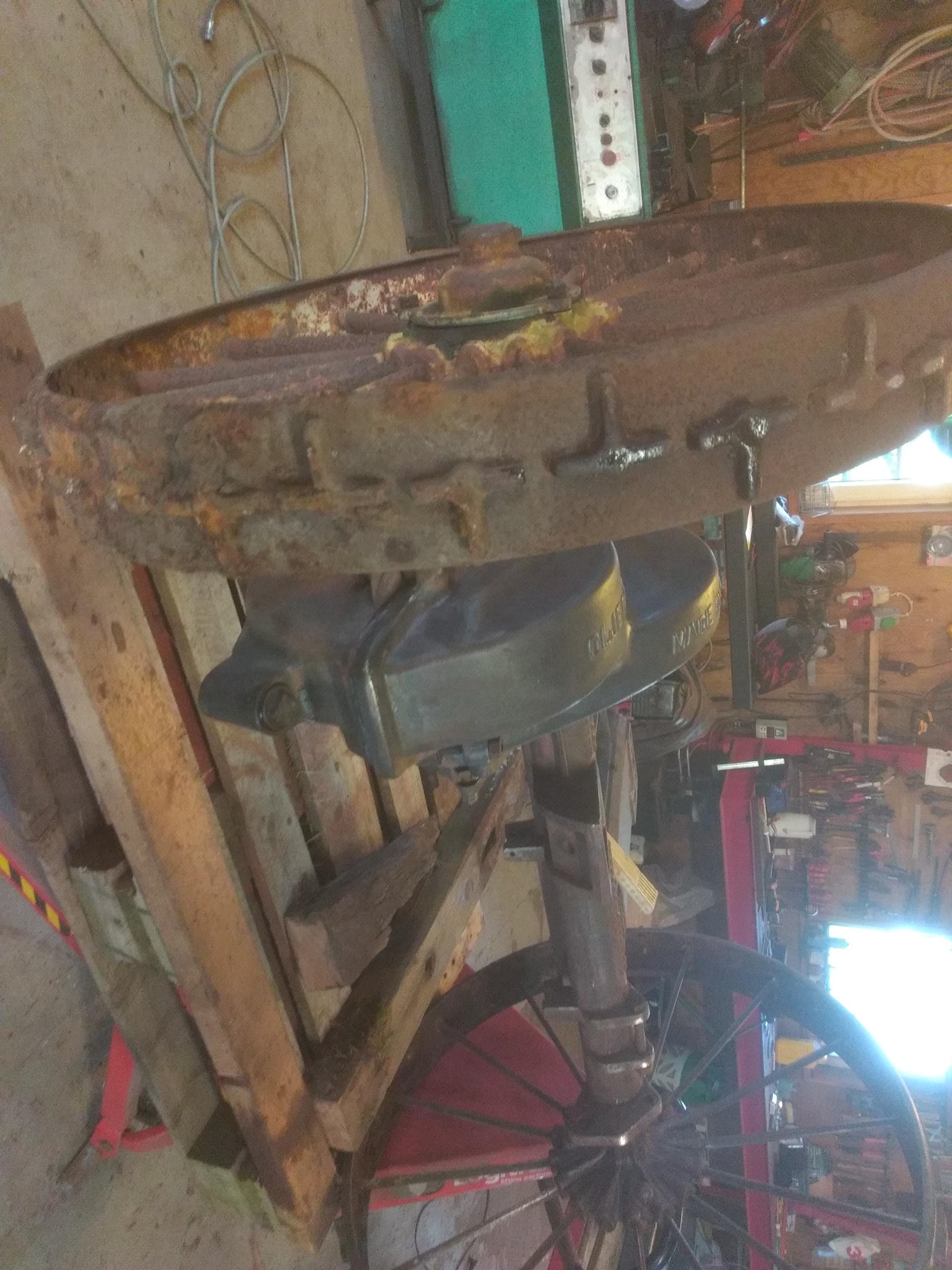

Lidt lidt ilt og gas har jeg fået alt løsnet og er kommet til rengøring at det gamle støbe jern.

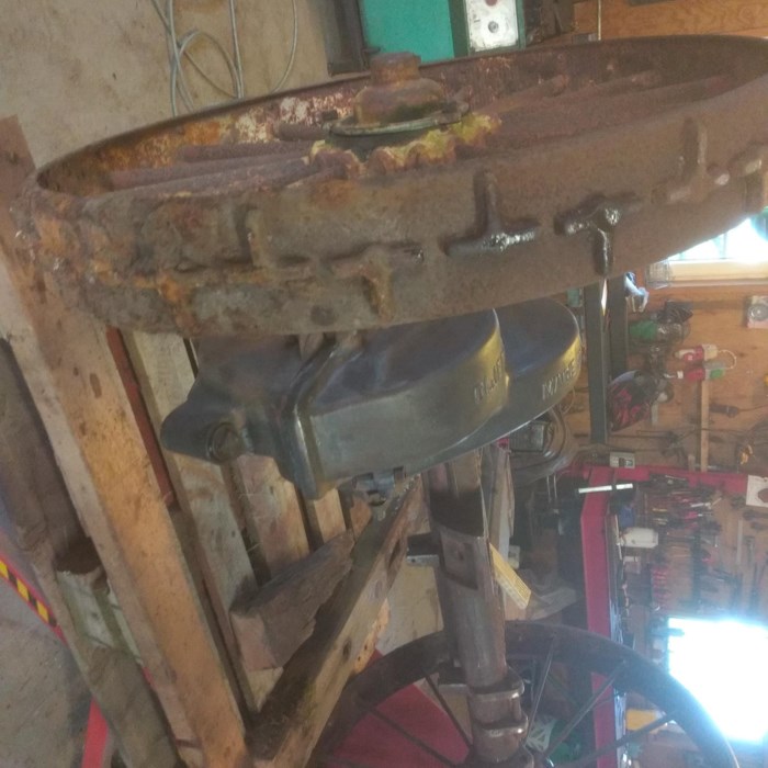

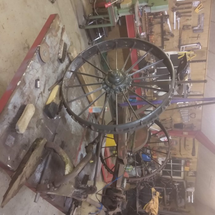

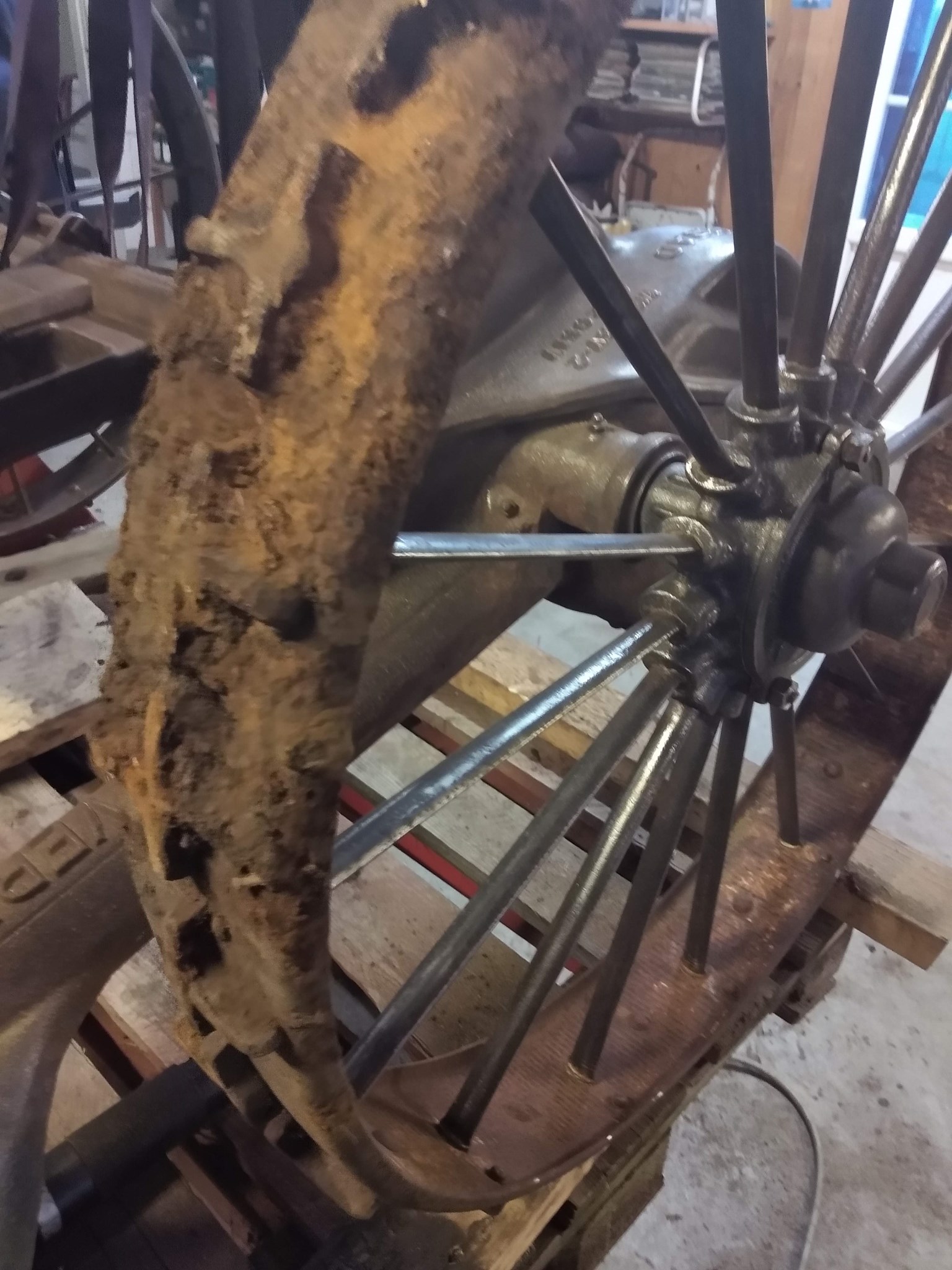

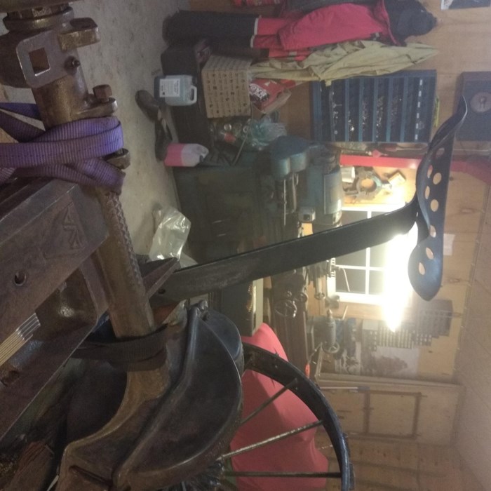

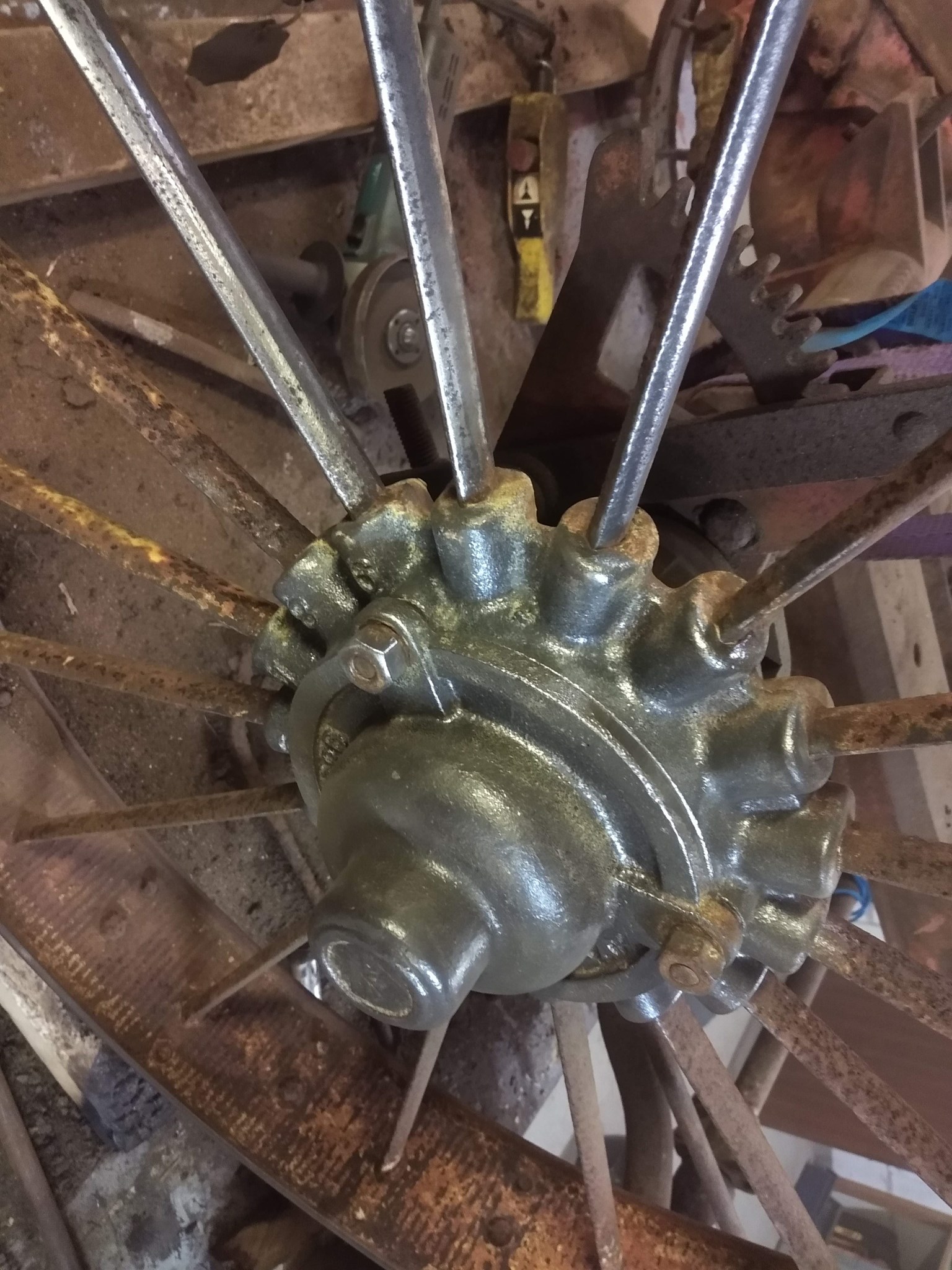

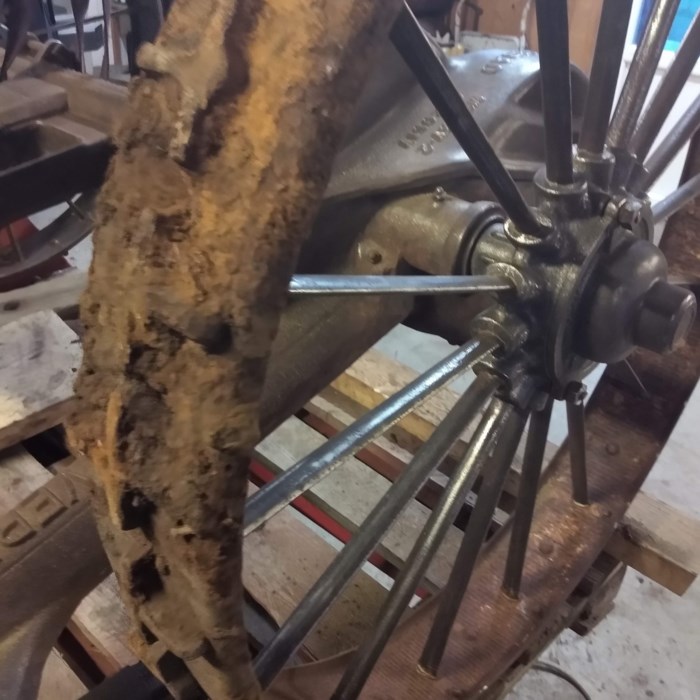

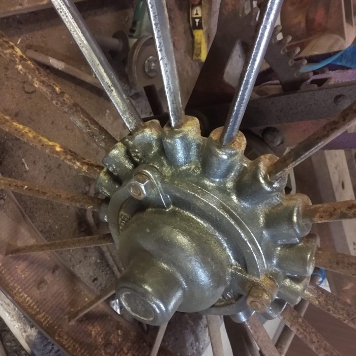

En dag mere med rustfjernelse fra den gamle Fingerklipper og nu er jeg næsten færdig vil tro en 8-10 timer mere
Så runder jeg ca 45 timer med vinkelsliber og nålepistol. så det er faktisk gået hurtigere and forventede.
takket være "Perhans" ved jeg at den er fra omkring år 1936
ja nu er jeg næsten færdig med at hive rust af den.

Men alt er blevet skilt af. lige de sidste smådele skal gøres rene. og skal have nye knive hjem. så er jeg klar til at male og samle

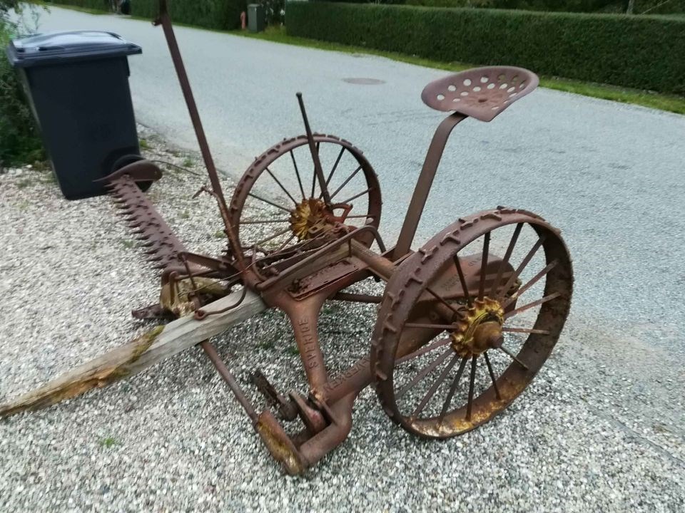

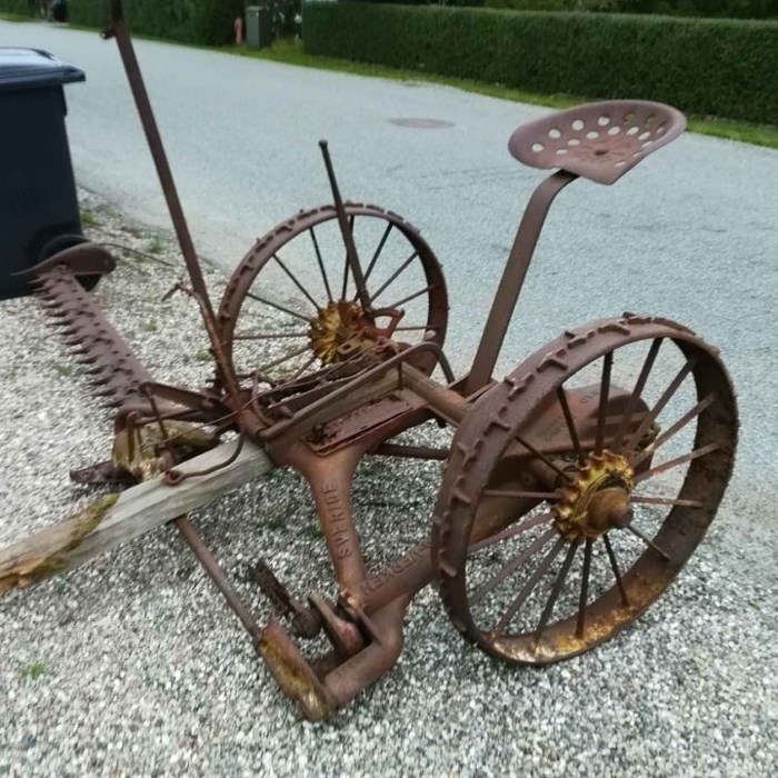

Billeder fra sælger
Fingerklipper restaurering

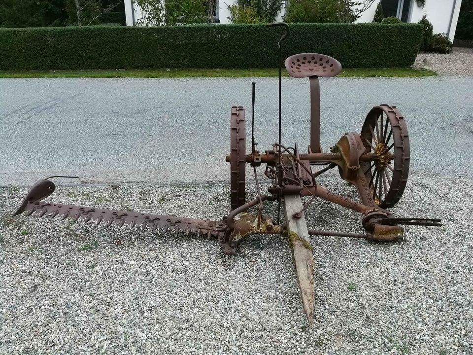

Billeder fra sælger

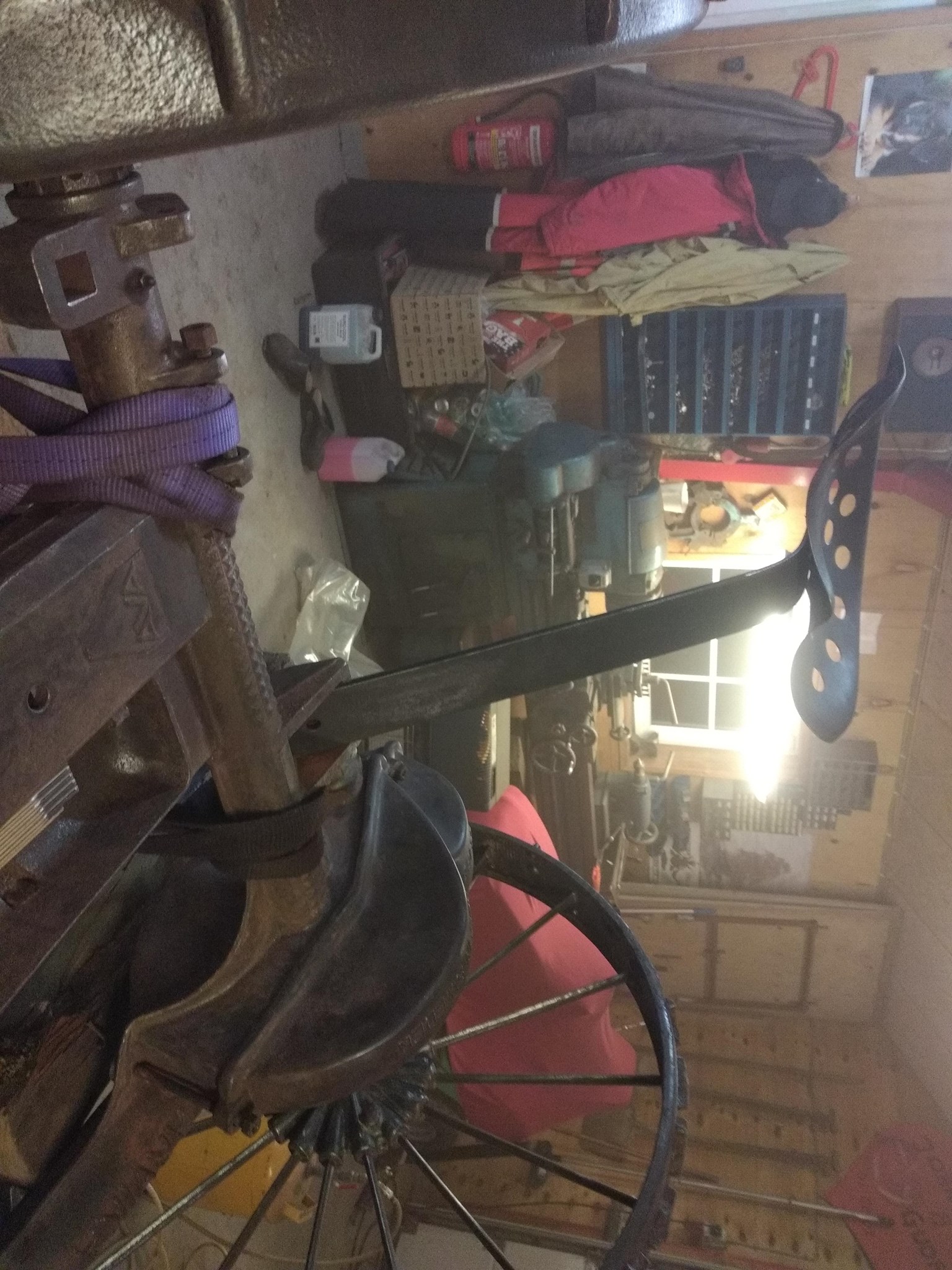

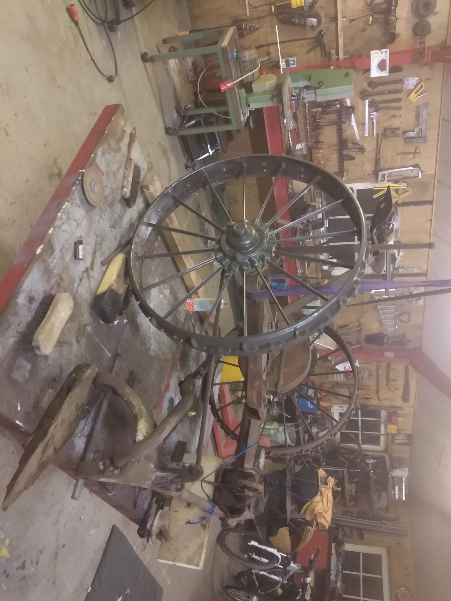

Efter ca 6-7 timers arbejde samme med min far er alt blevet løsnet og er så småt begyndt på ren gøring
Tilføjet 03-11-2020

udfordringer, ham der solgte den til mig sage at aksel sad uhjælplig fast. men det var heldigvis kun gearstangen.
men var da lidt bekymret så den slap jeg billigt om :)
