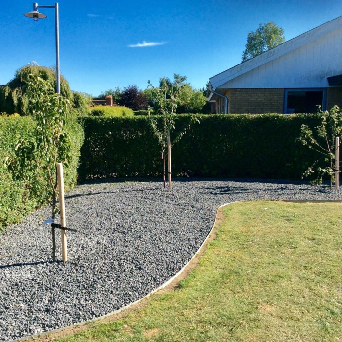

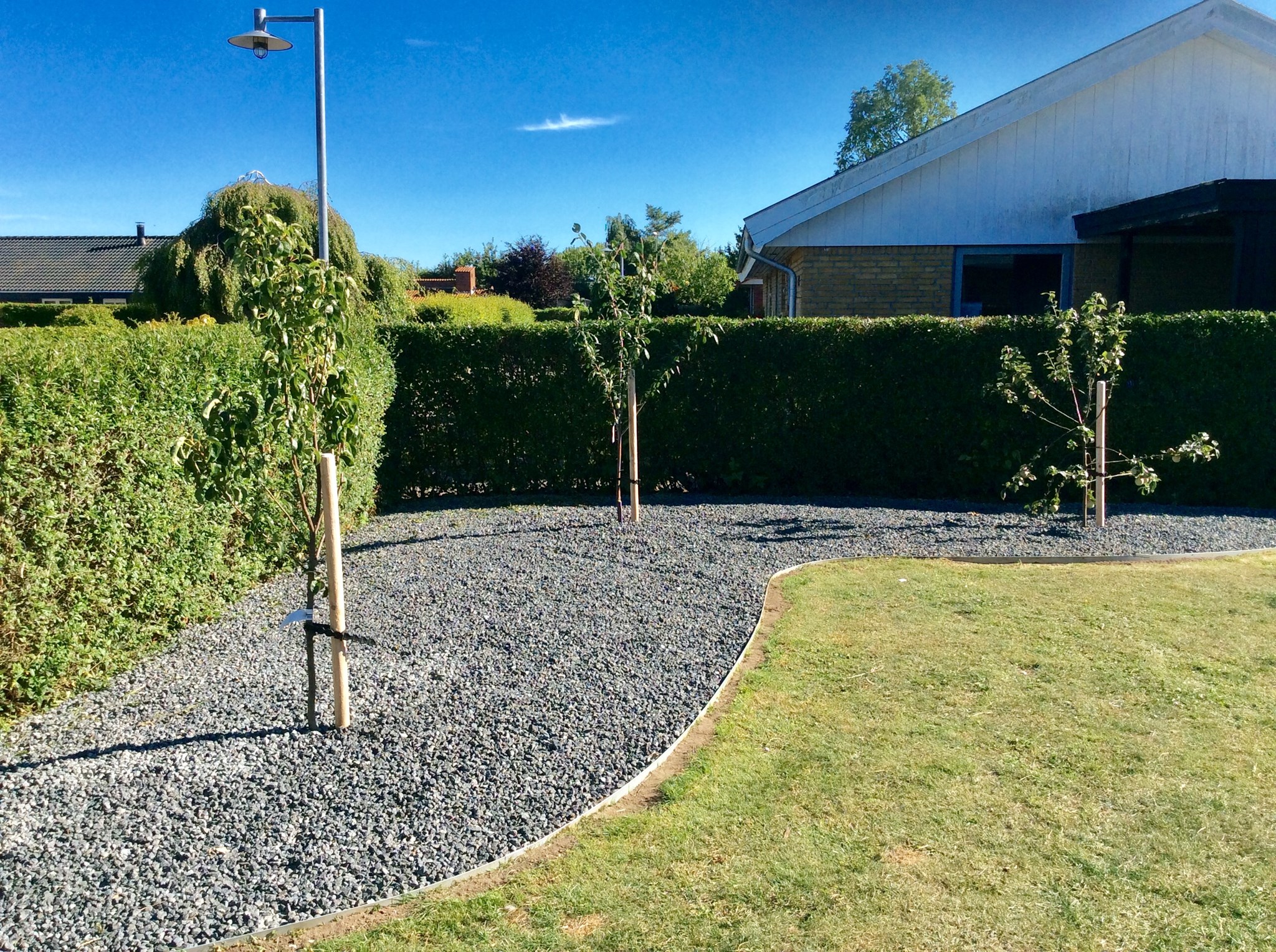

Hjørnet af haven. Jeg fjernede græs og mos. Satte bedafgrænsning lagde ukrudtsdug og granitskærver. Plantede 3 frugttræer.
Have renovering
Færdigt hjørne.

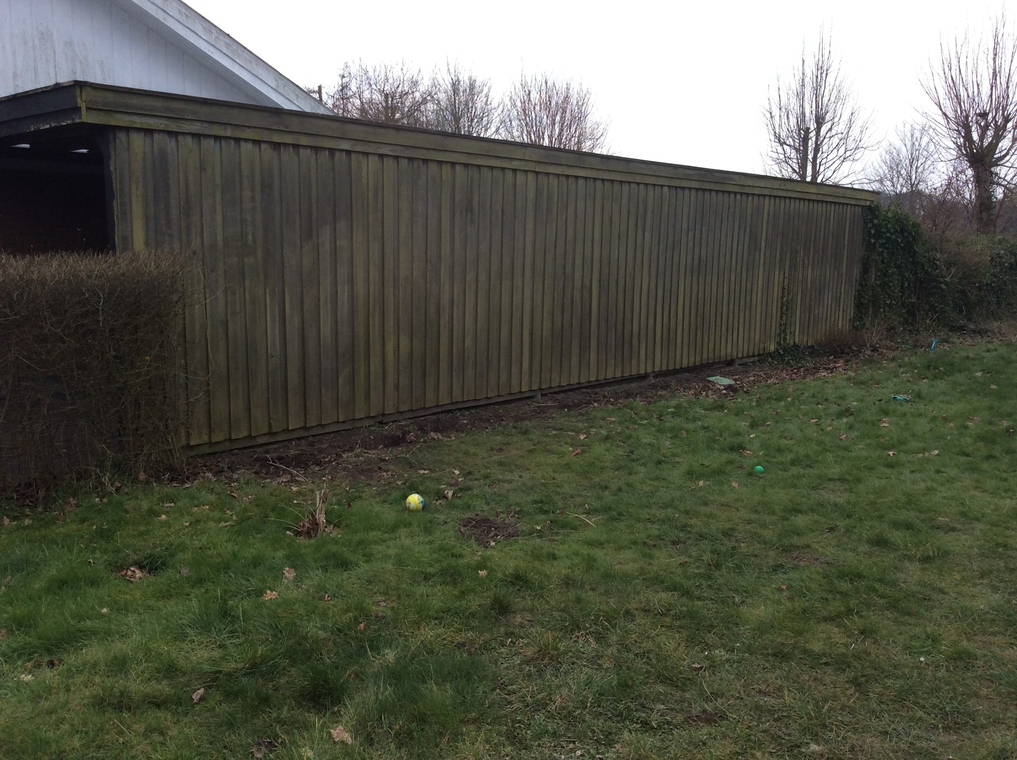

Siden af haven med naboens kæmpe carport.

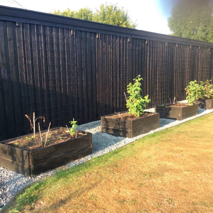

Jeg behandlede og malede carporten. Og monterede rionet som jeg også malede. Her skal der gro kaprifolier op. Jeg fjernede græsset og satte 6 pallehøjbede som jeg malede og plantede diverse frugtbuske. Jeg lagde ukrudtsdug og granitskærver rundt.

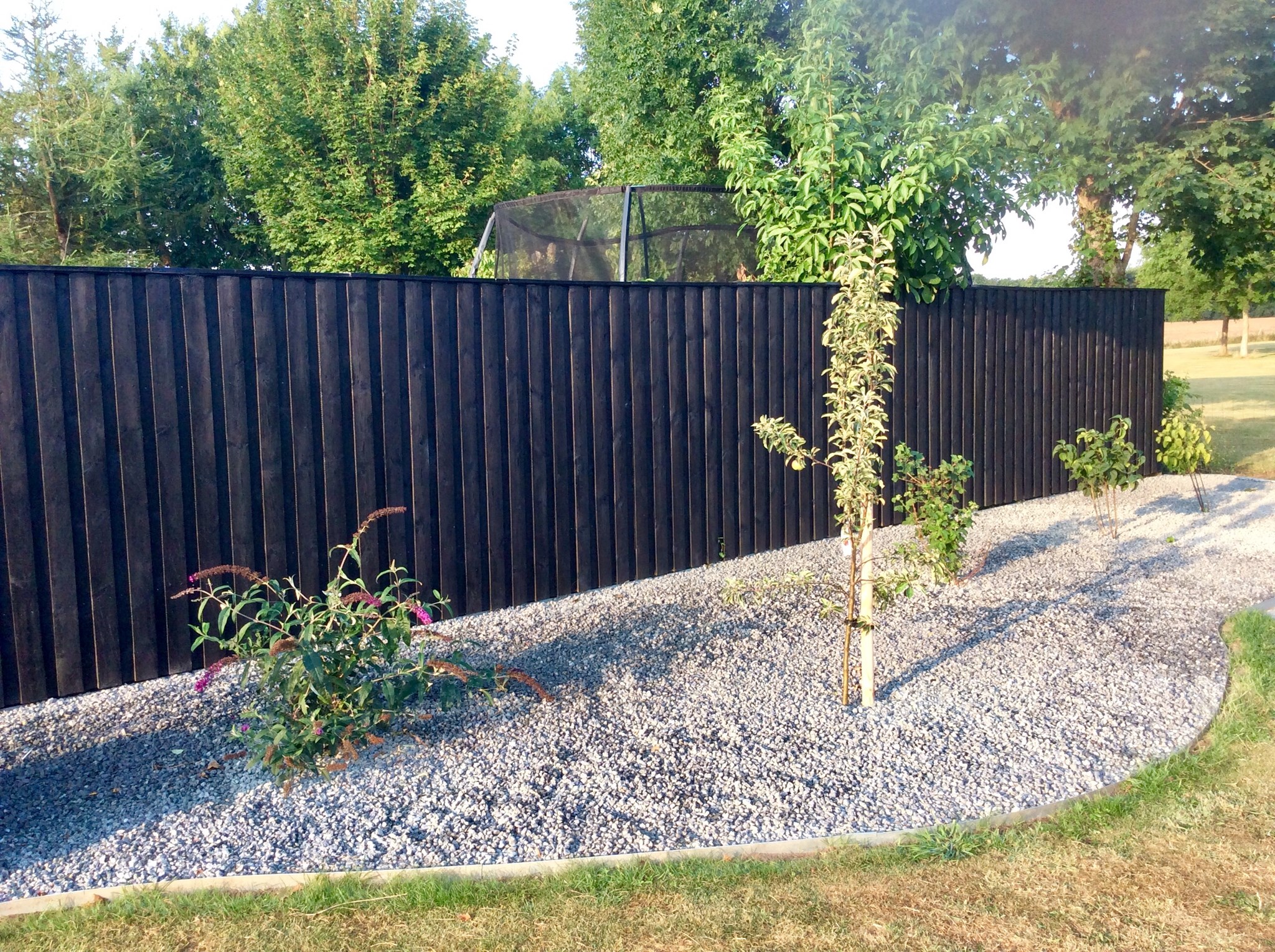

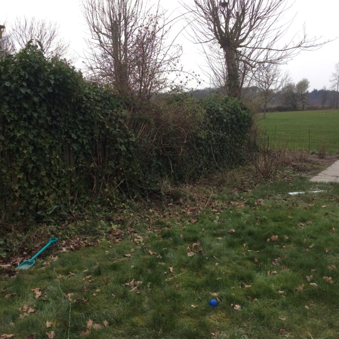

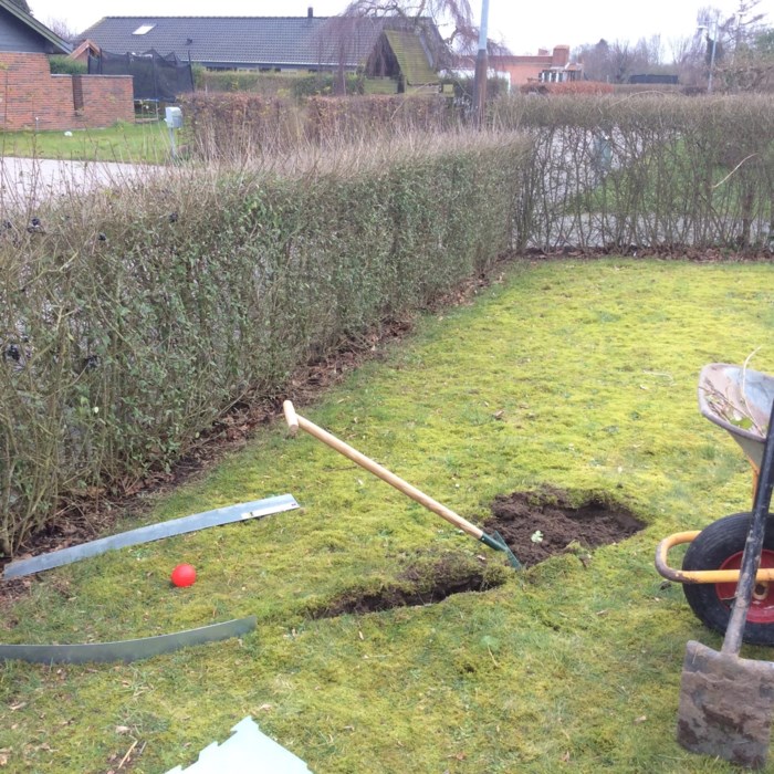

Det andet hjørne af haven. Med en stor vild hæk bestående af mange underlige planter.
Have renovering
Jeg fjernede hækken og byggede et 2 på 1 hegn som jeg malede sort og som flugtede med carporten. Jeg lagde ukrudtsdug og skærver og plantede et par buske og et træ.

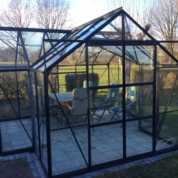

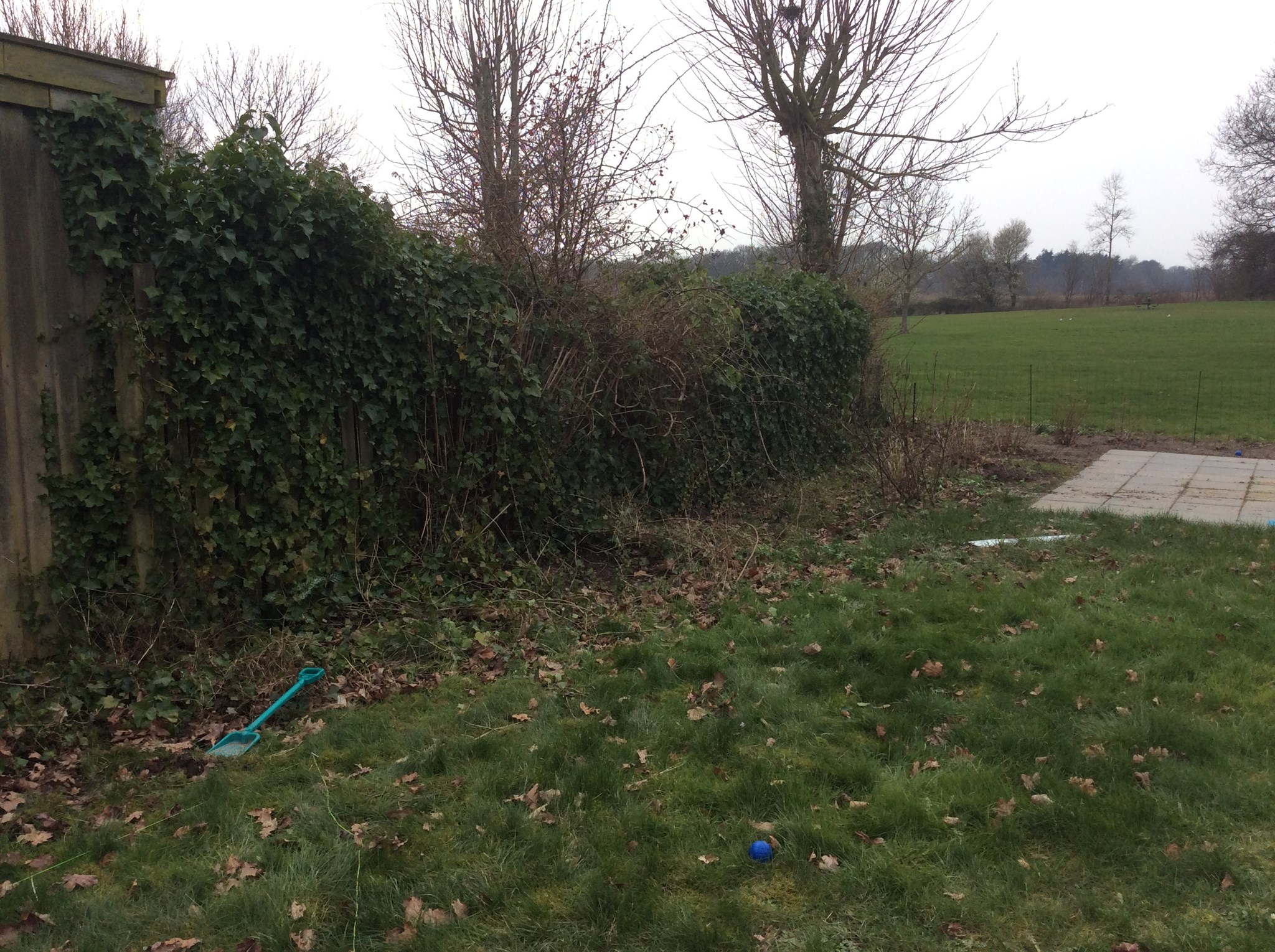

Den tidligere ejer havde et stort drivhus ud til det grønne område. Samt en del hække og træer der tog udsynet.

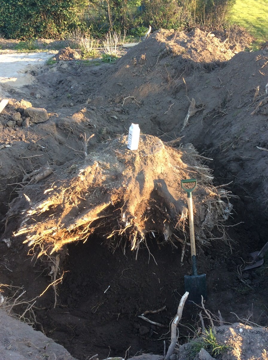

Vi fjernede drivhus hække og træer for at få åbnet op til det grønne område. Jeg skule fjerne en del træer med kæmpe rødder.

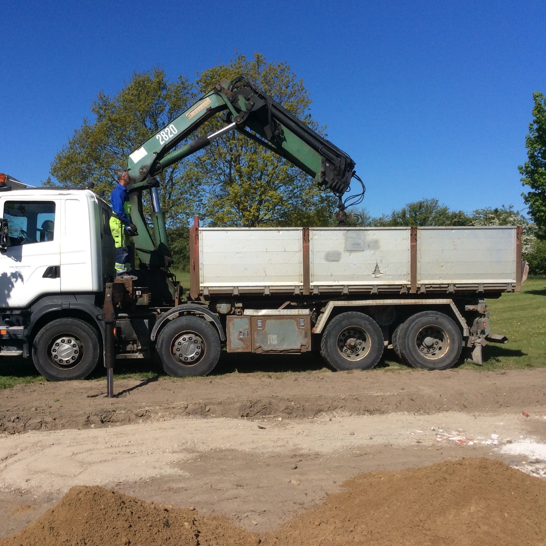

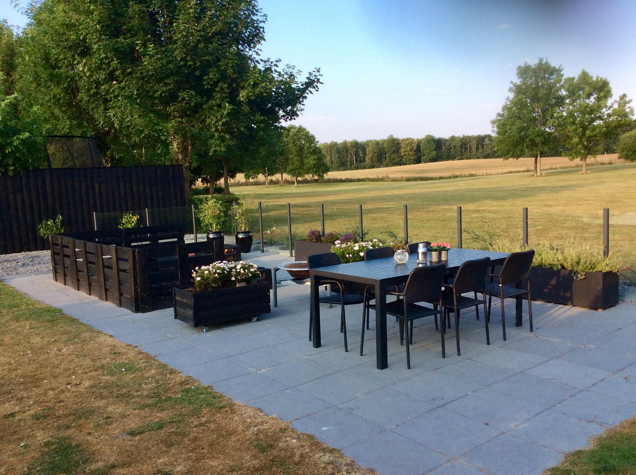

Efter at gravet ud til terasse fik jeg en vognmand til at komme med flisegrus.
Have renovering
Jeg lagde ca 50 kvm koksgrå fliser. Byggede pallesofa som jeg malede. Byggede højbede of komposittræ. Monterede glashegn for at skærme for vind samt lagde skærver rundt om terassen.

Dér hvor du har gravet græsset af og lagt granitskærver: Har du lagt ukrudtsdug under stenene eller er det overflødigt?
humseper skrev den 11-08-2020
Hej. Ja ukrudtsdug under alle skærverne.
Christian M skrev den 12-08-2020
Ser rigtig godt ud! Hvor mange cm granit har du valgt at grave ud til?
humseper skrev den 12-08-2020
Minimum 5 cm. Det blev til 15 ton granitskærver. Så jeg har fået godt med motion med trillebøren.
Hvor mange m2 har du af areal til granit? For jeg har fået lavet en udregning fra et granit firma, som oplyste, at jeg skulle bruge Ca 20 tons granit til 180 m2 (5 cm lagtykkelse)

Chr M : skal man have præcis 5 cm lag så dækker 1 m3   20 m2 når så du har 180 m2 så skal der bruges 9 m3
Det vejer nok i nærheden af 2 t / m3 så det er jo 18 tons.
Men du har svært ved præcis at holde dig på 5 cm hele vejen så de 20 t er sikkert det optimale.
