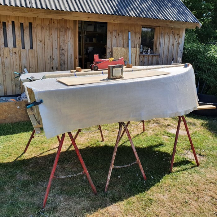

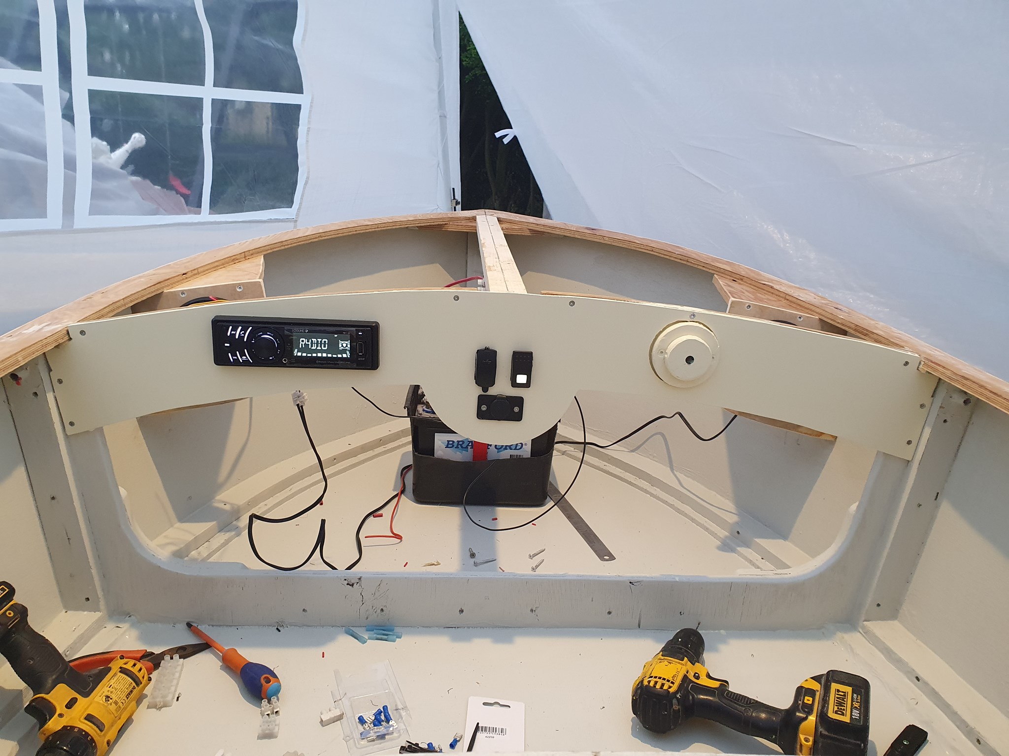

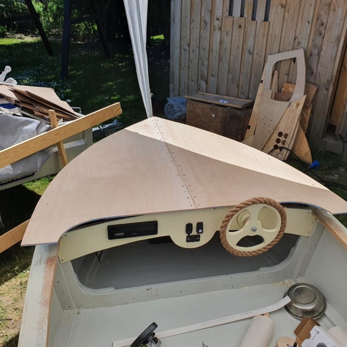

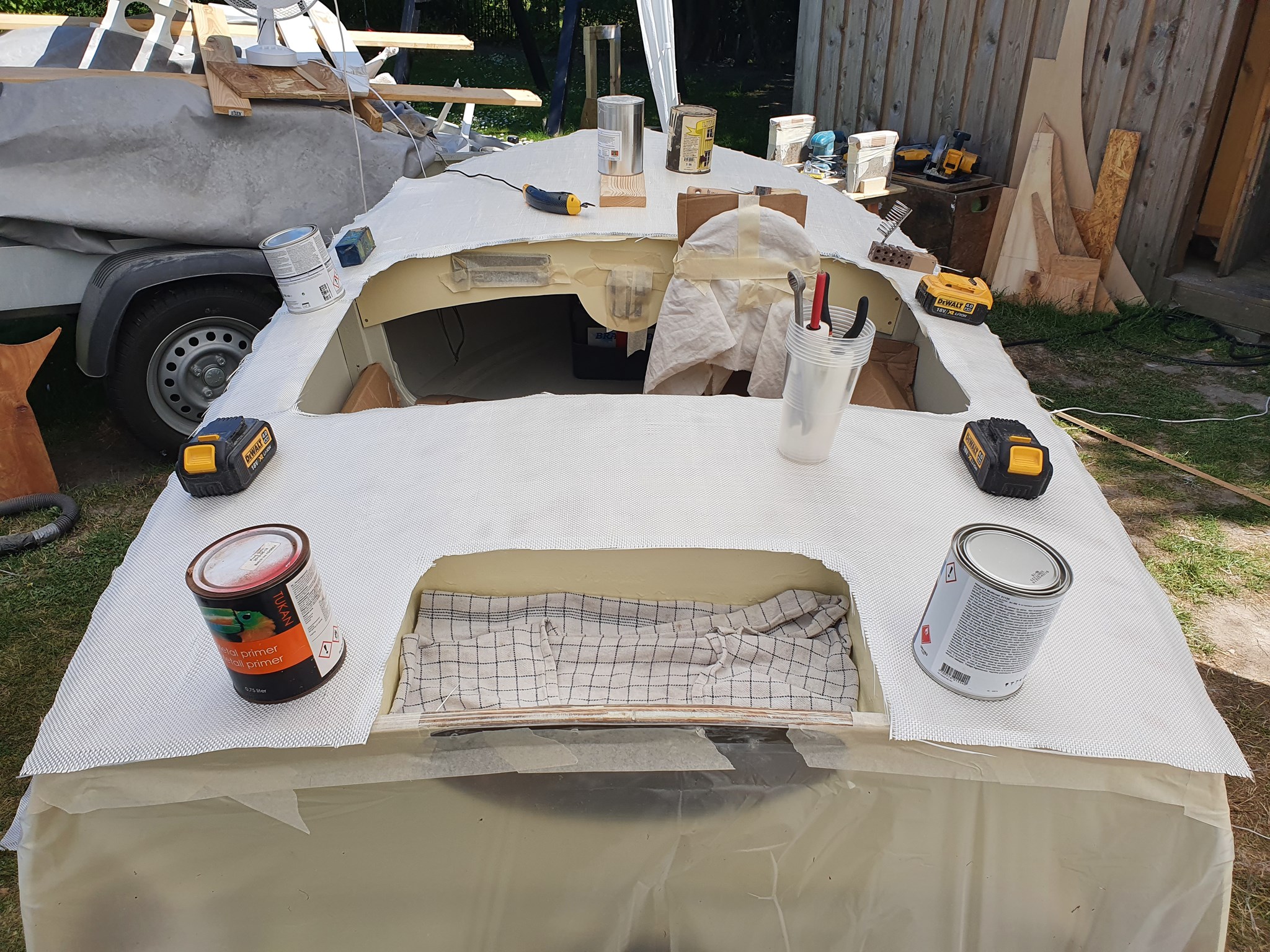

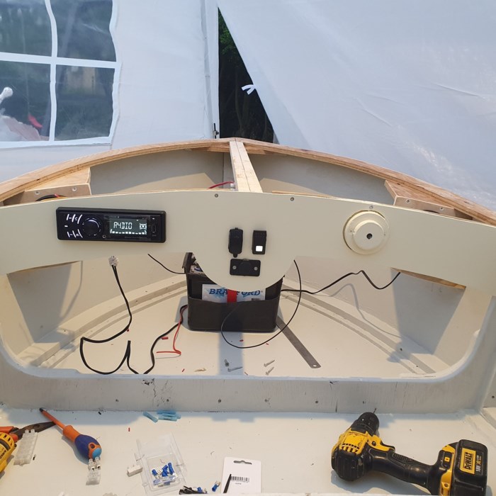

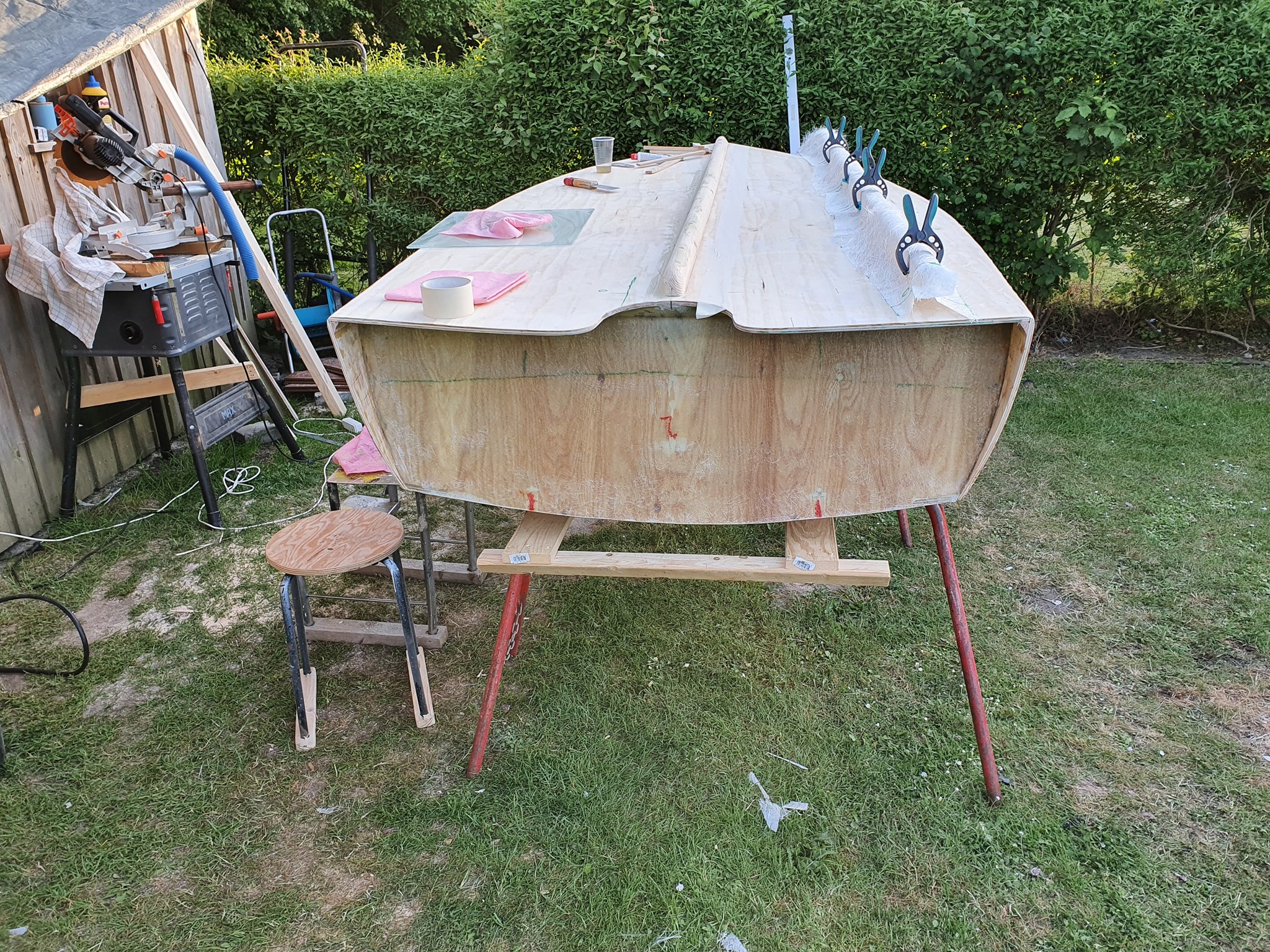

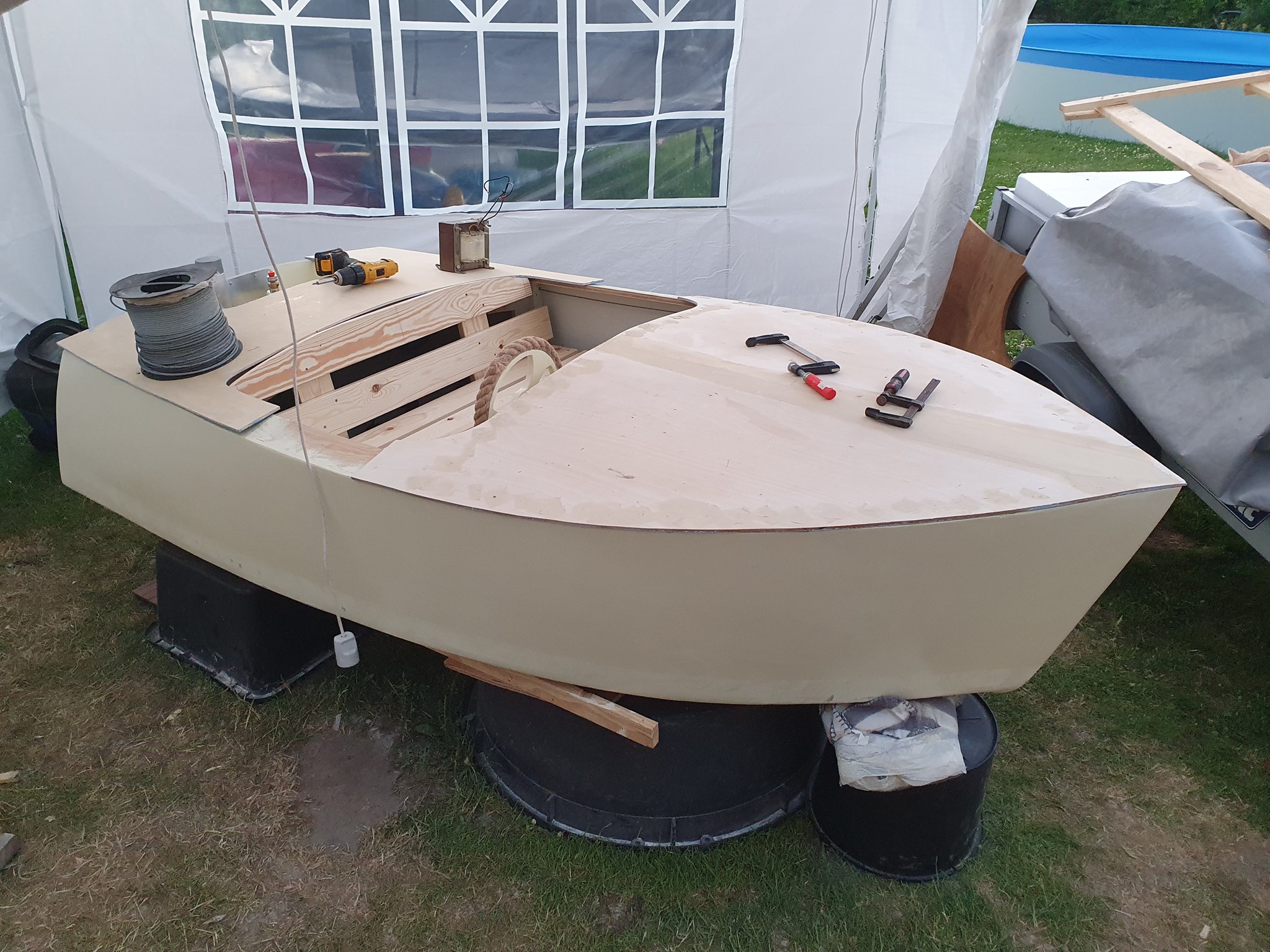

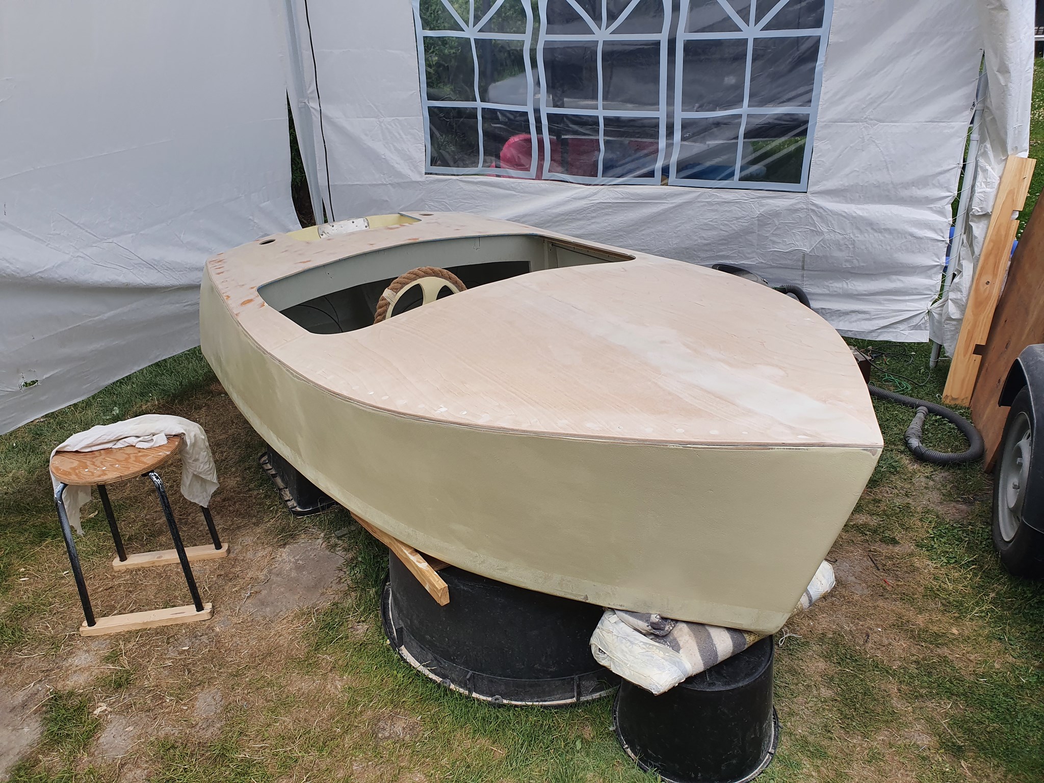

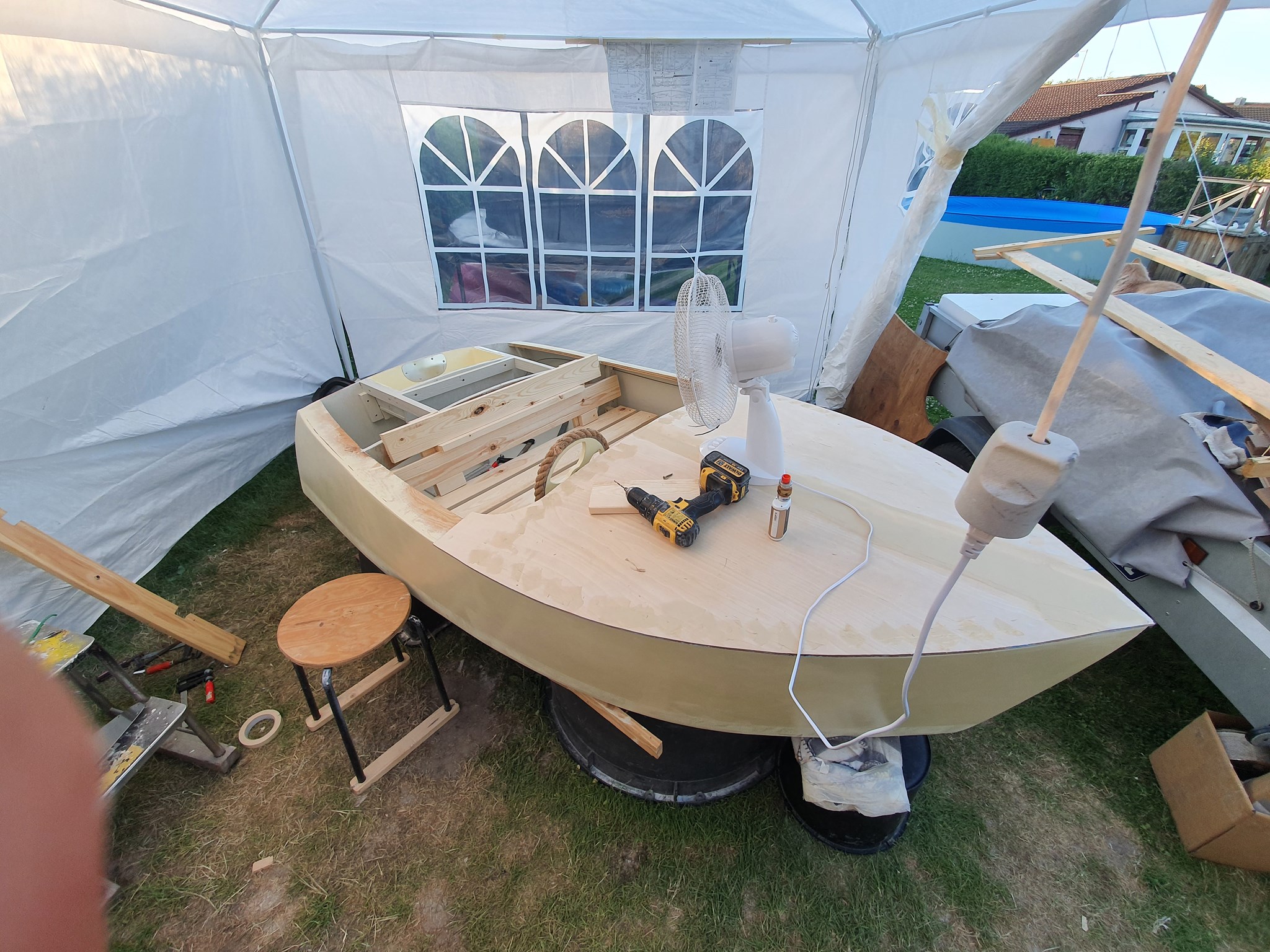

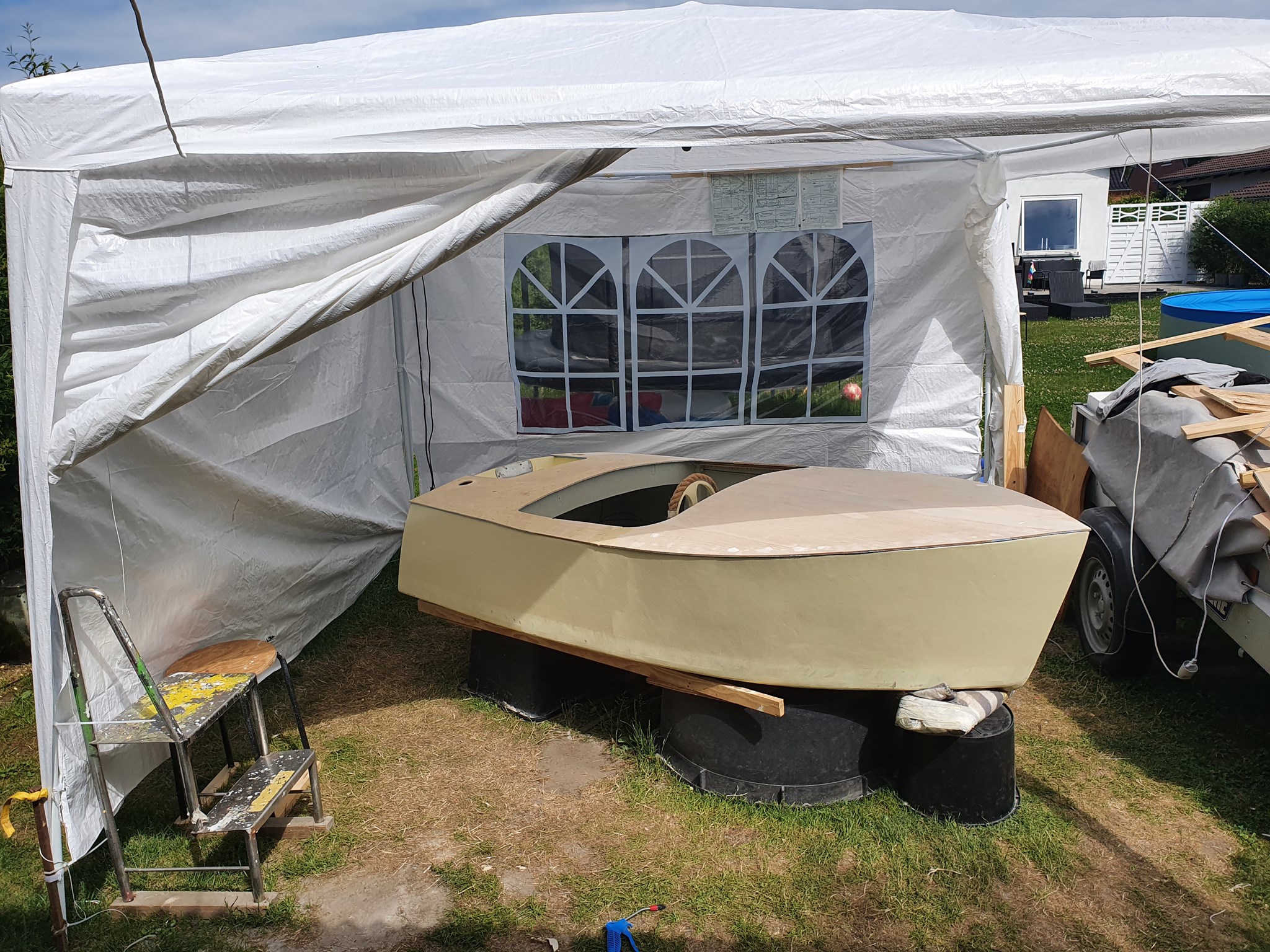

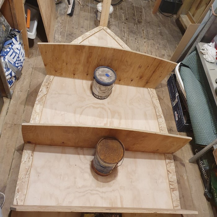

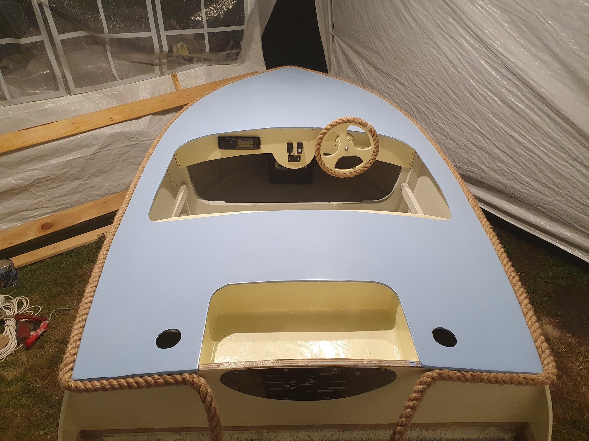

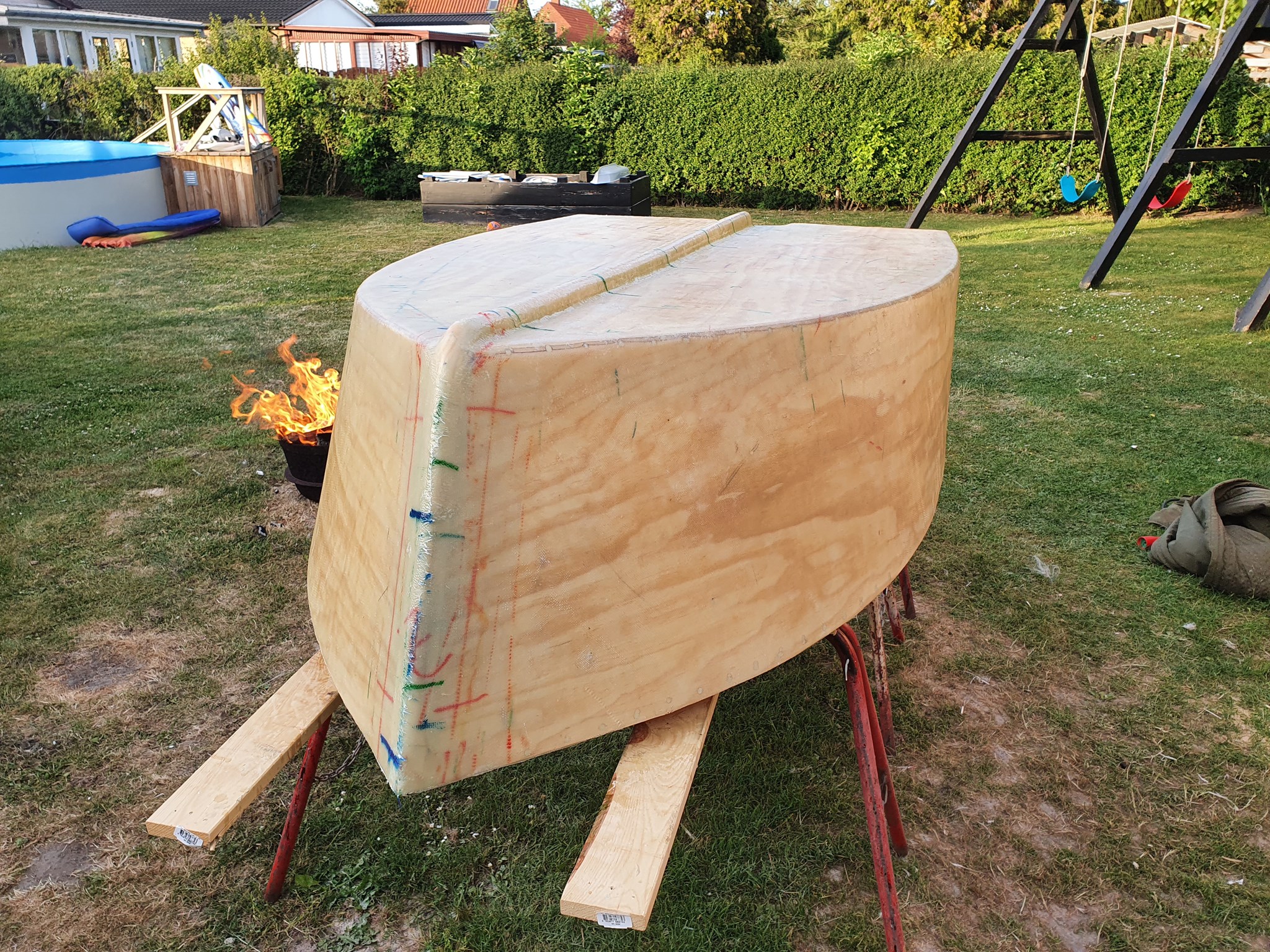

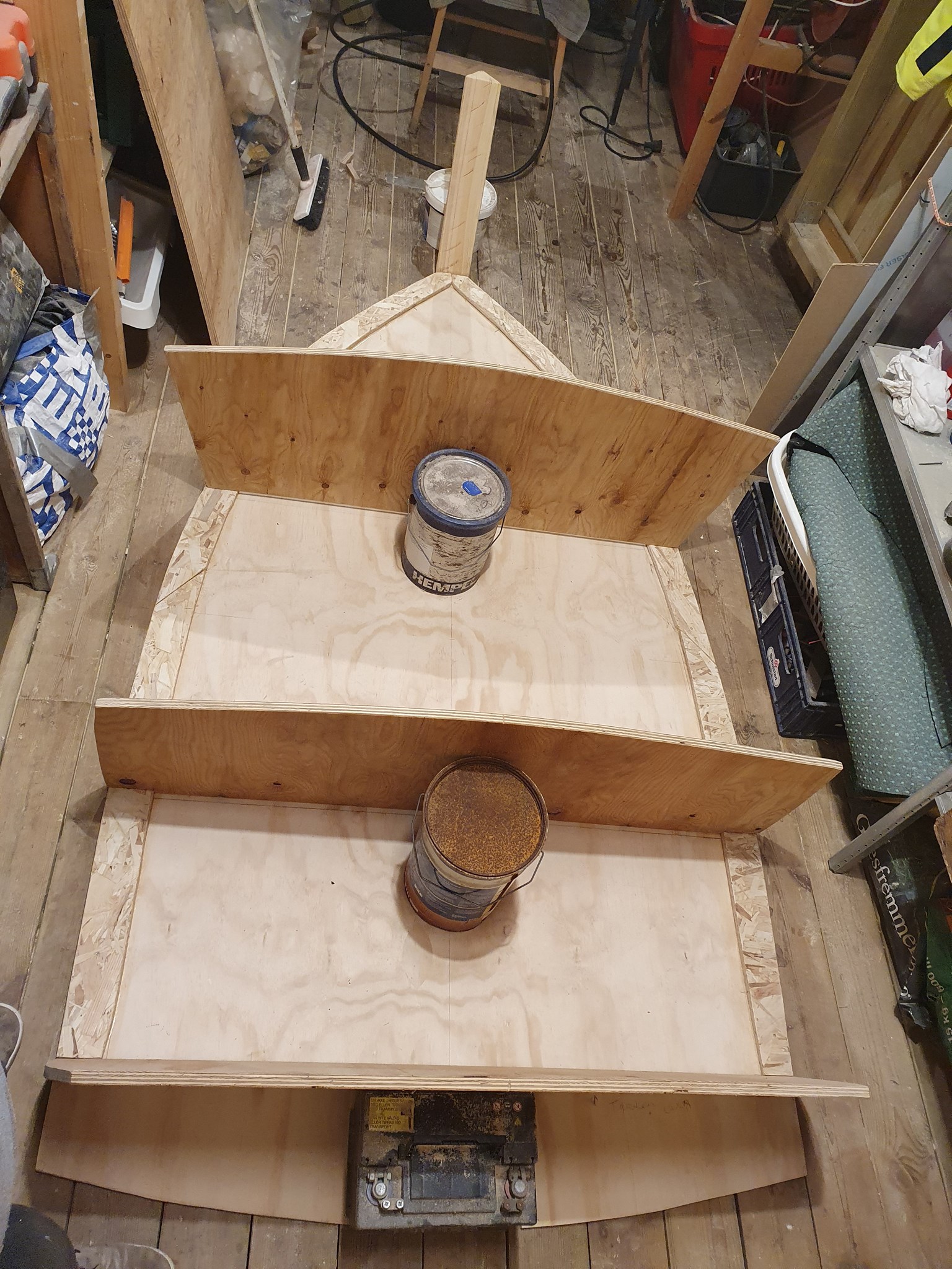

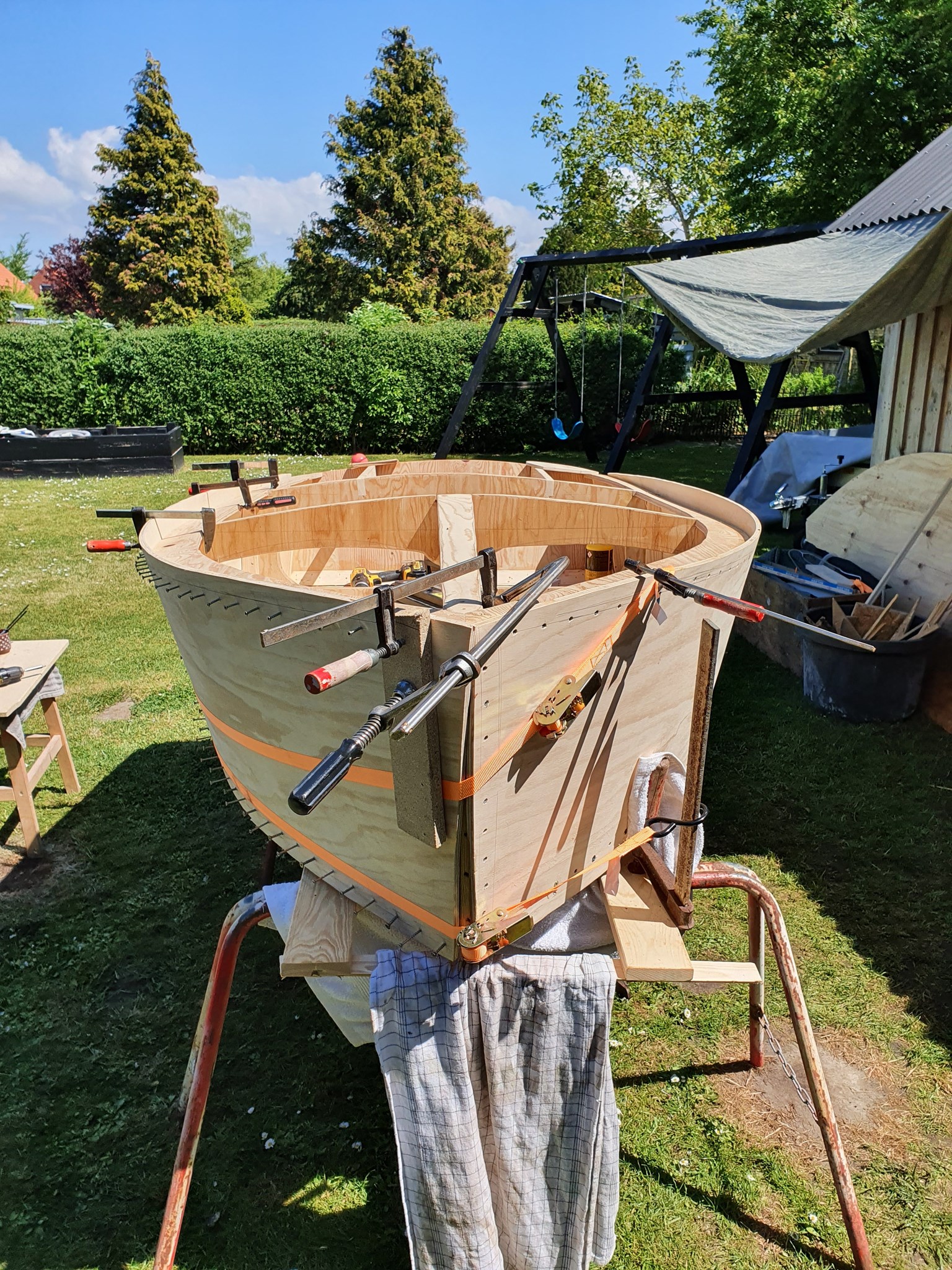

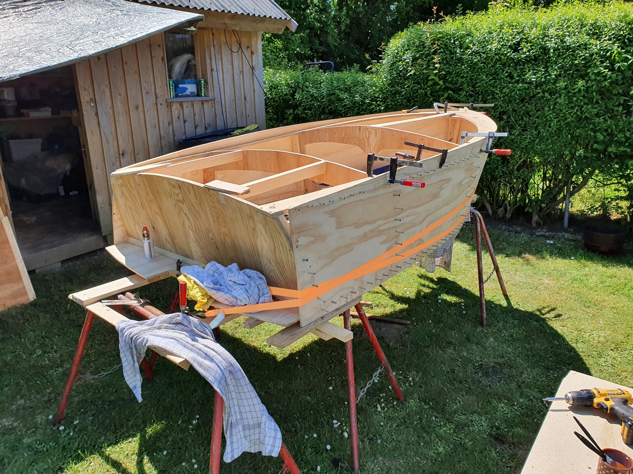

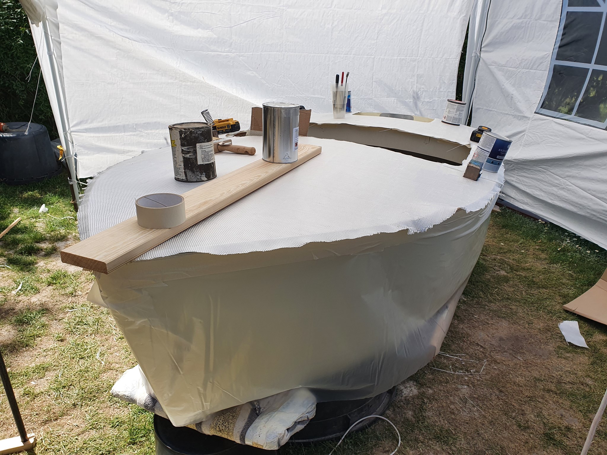

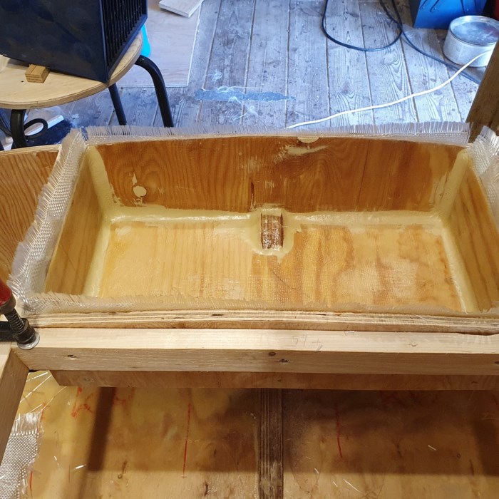

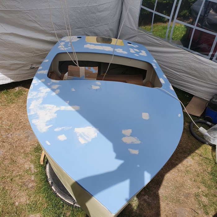

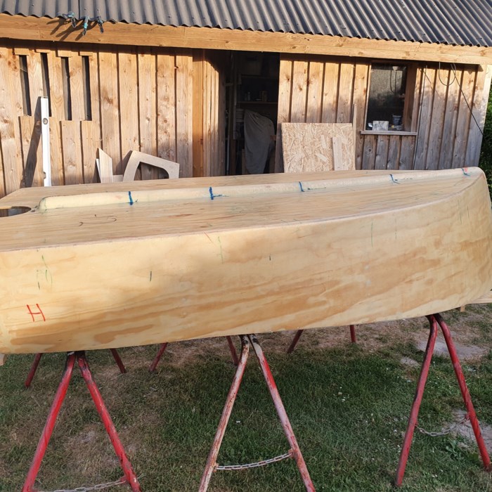

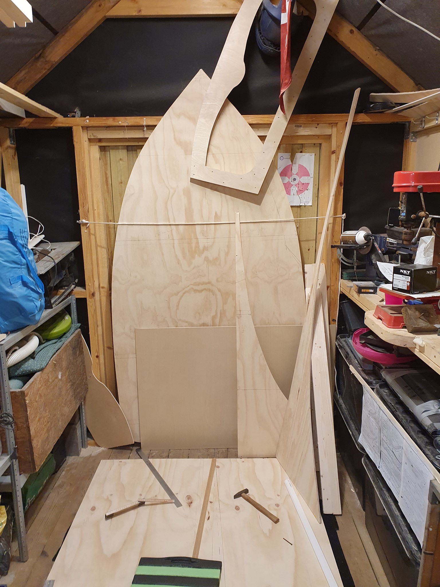

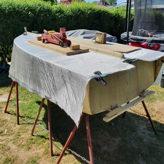

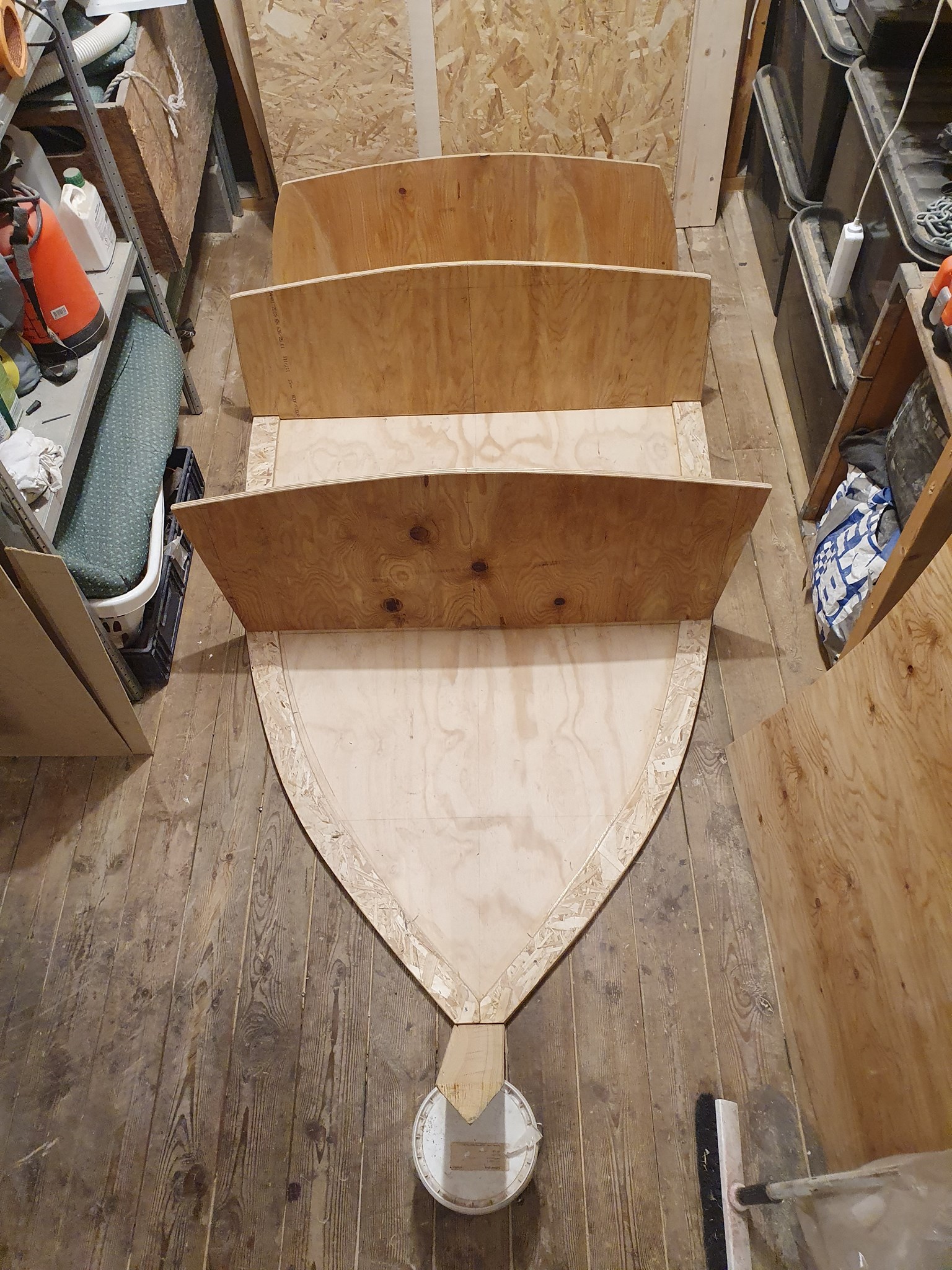

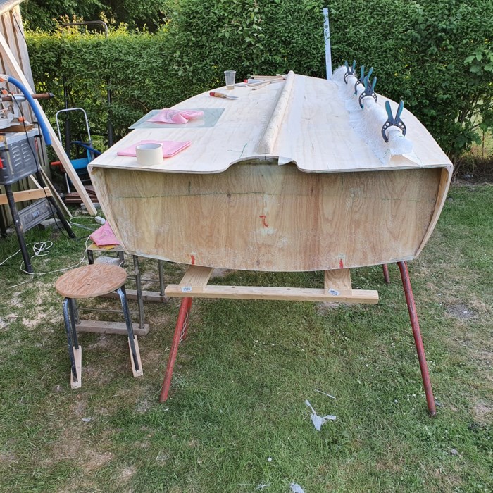

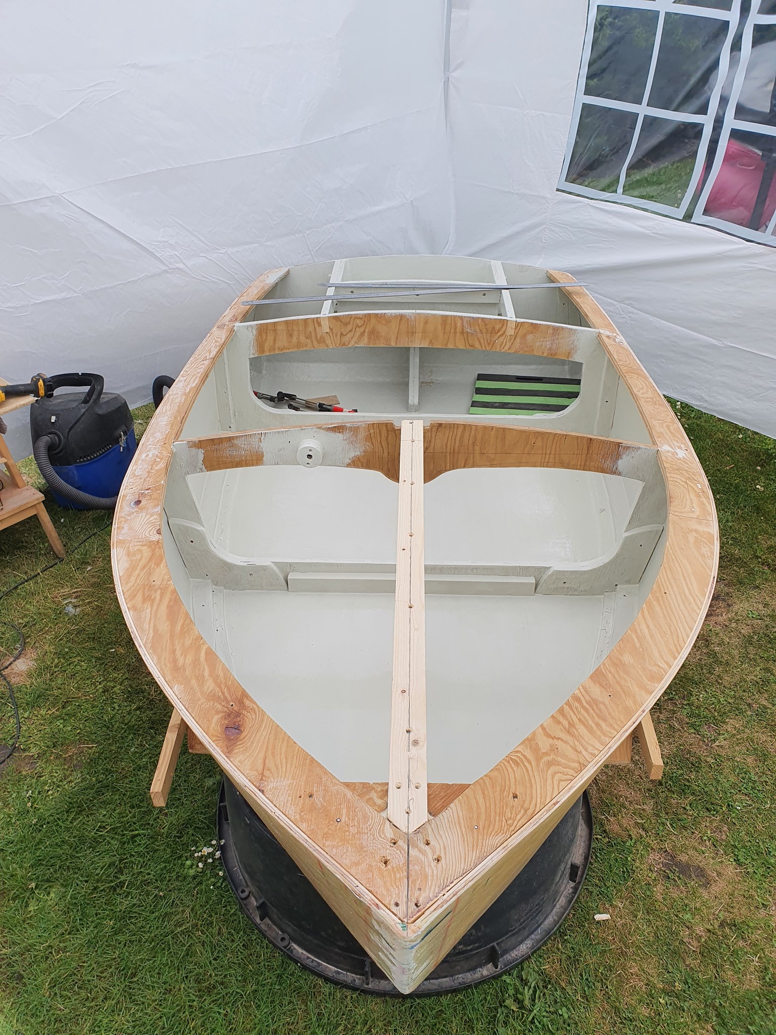

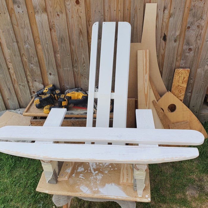

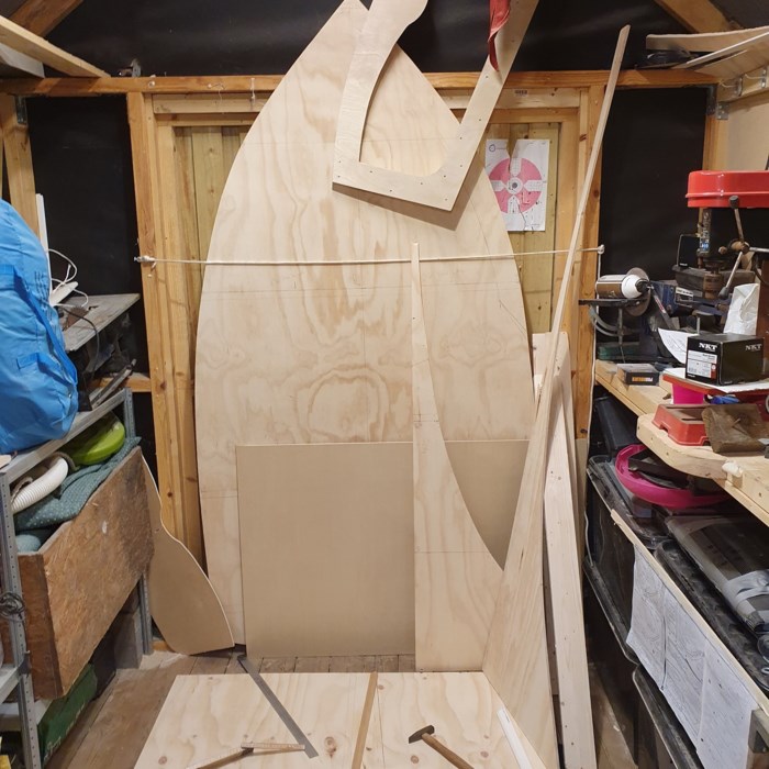

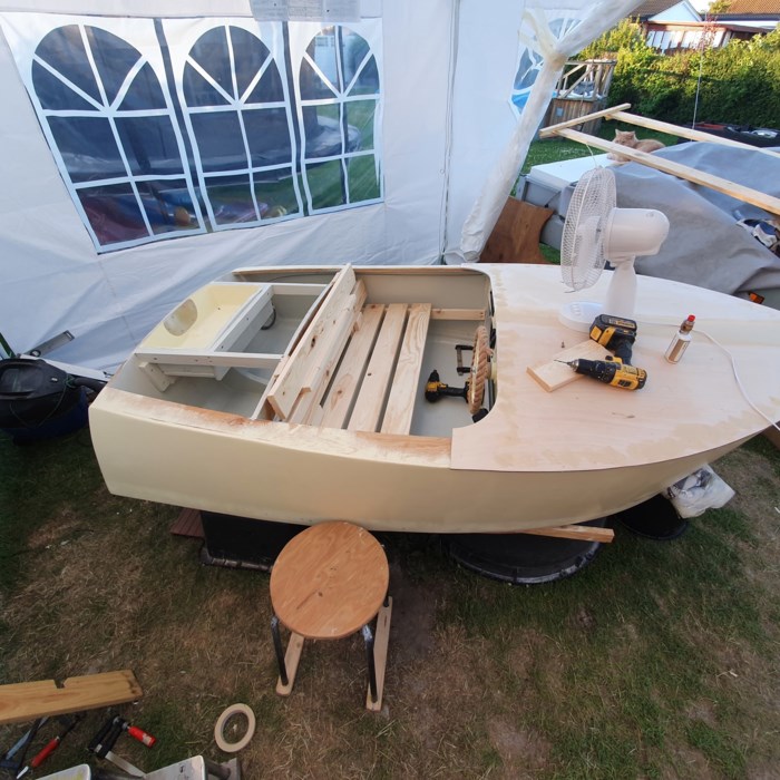

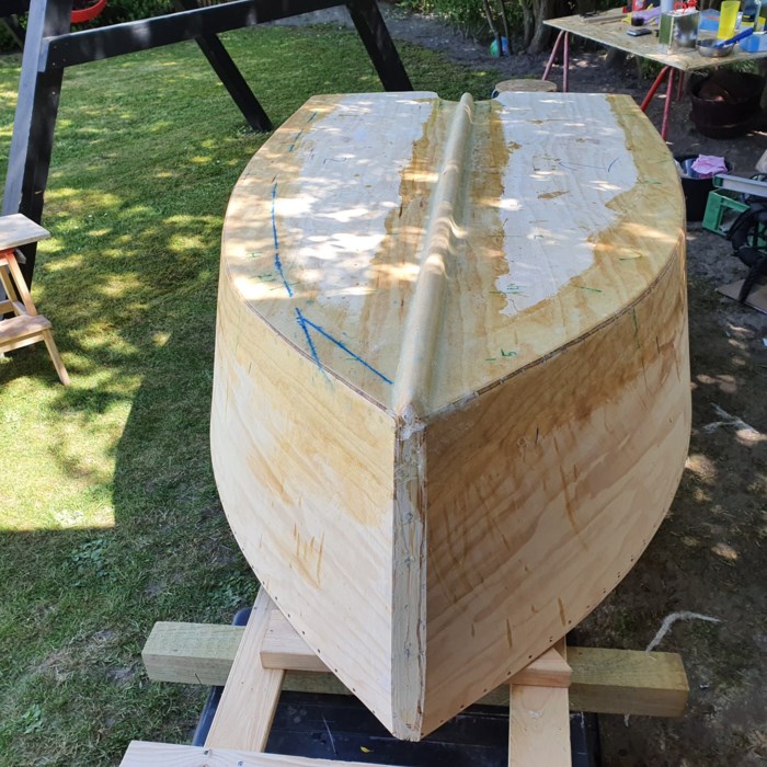

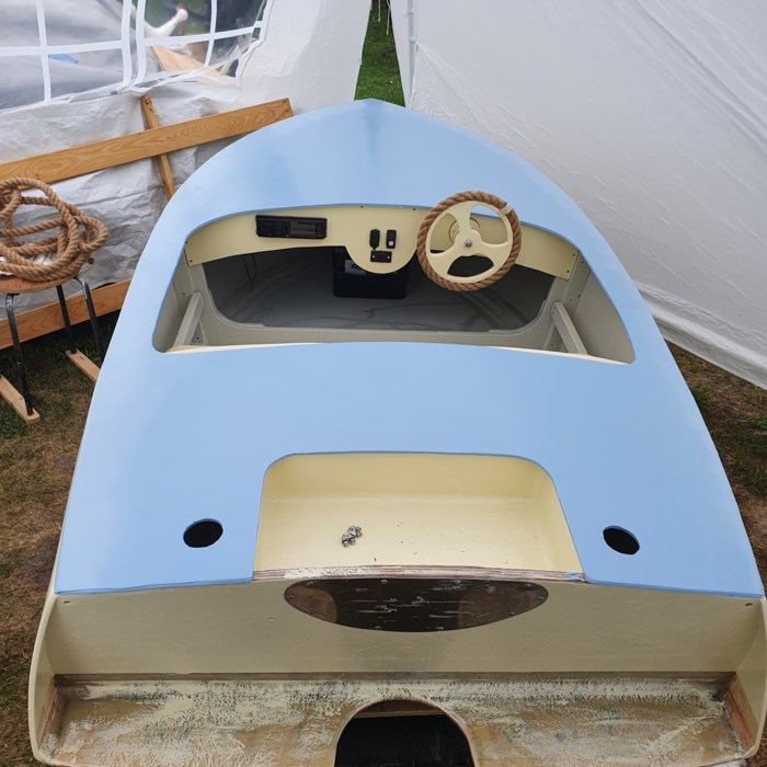

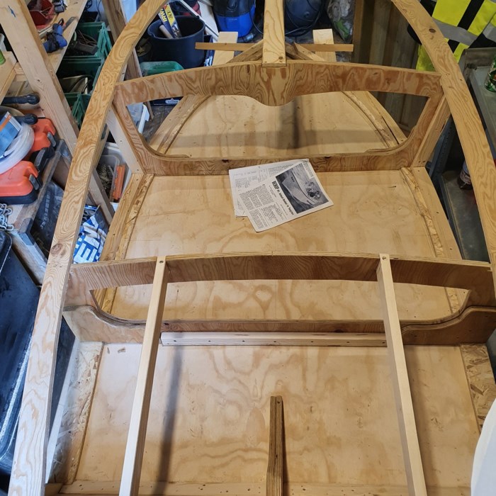

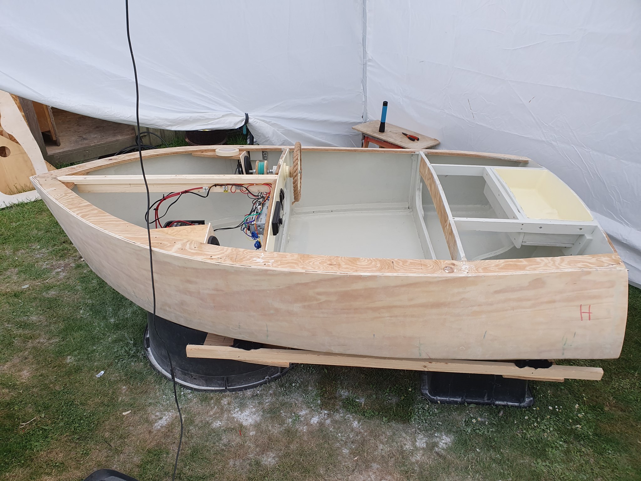

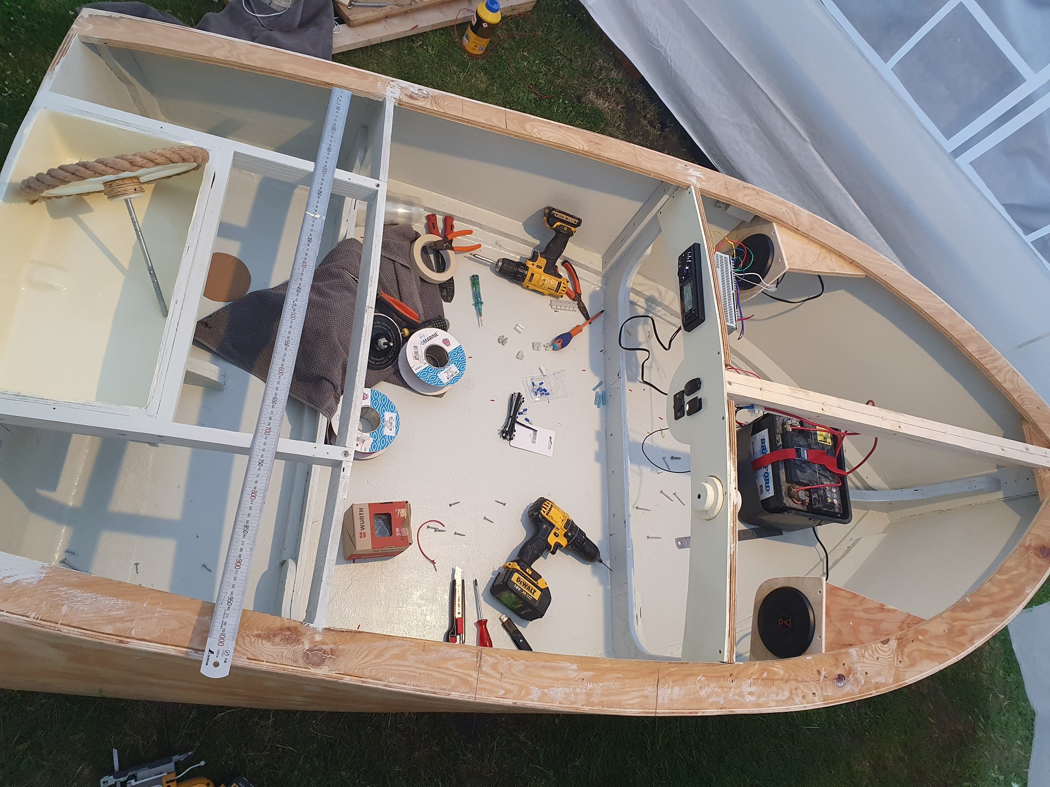

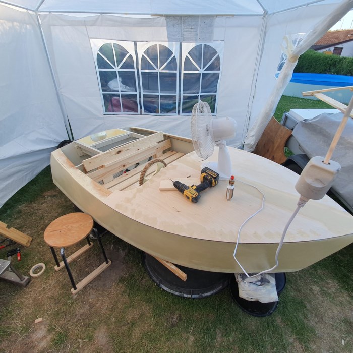

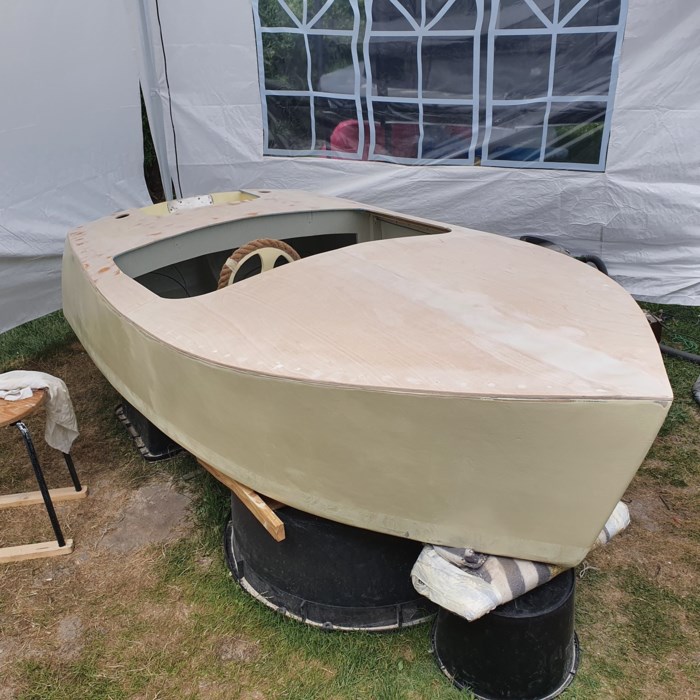

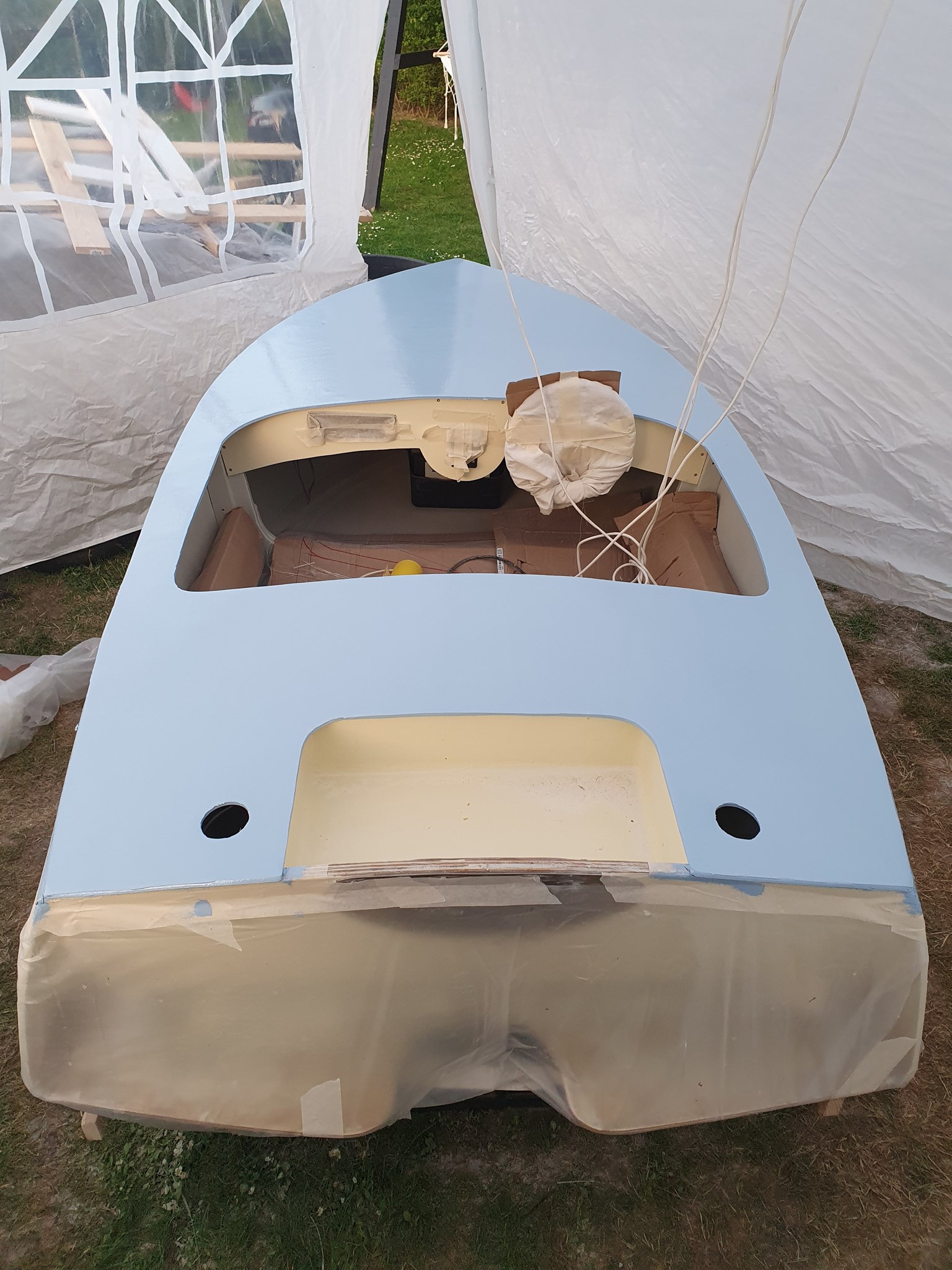

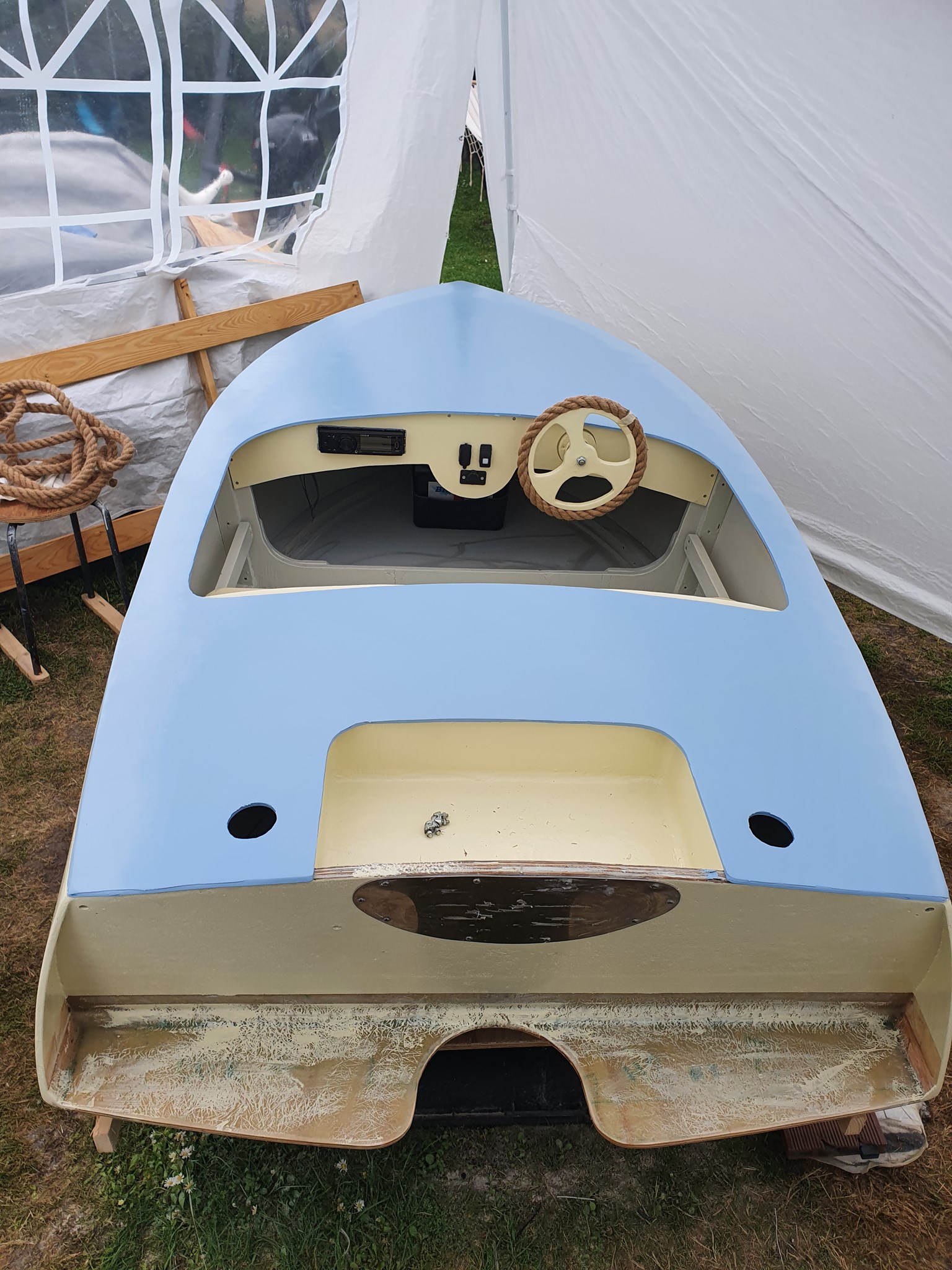

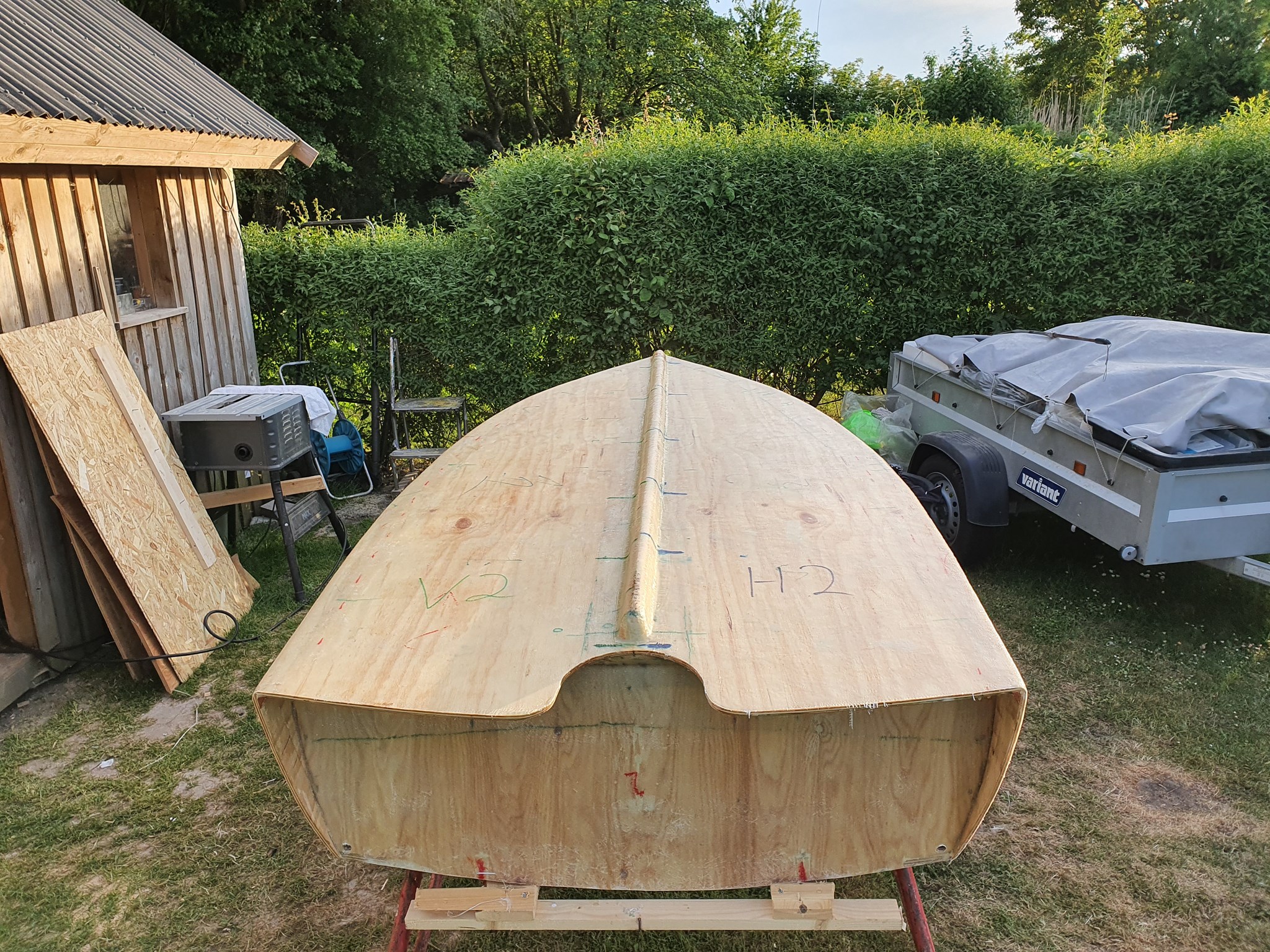

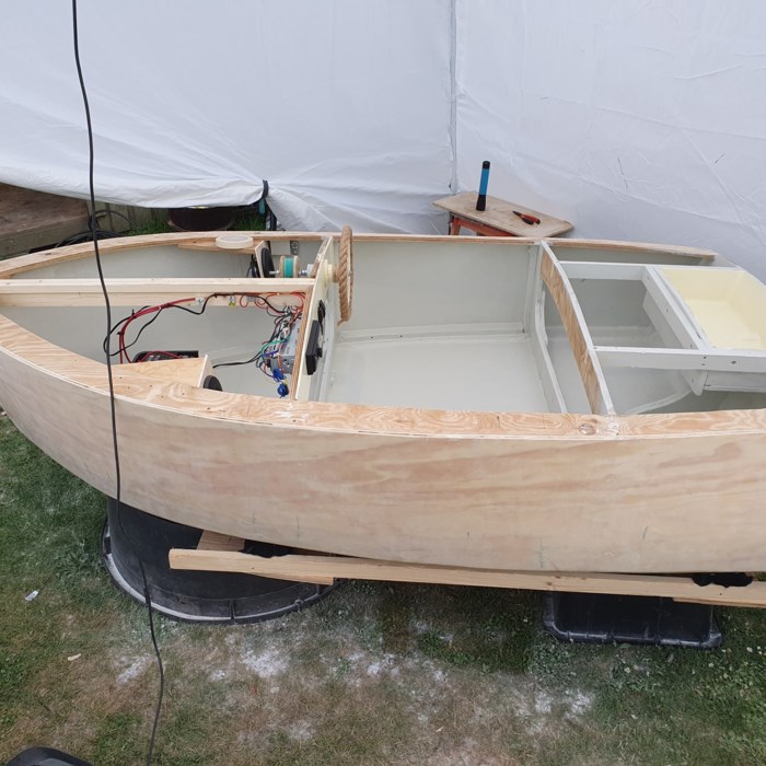

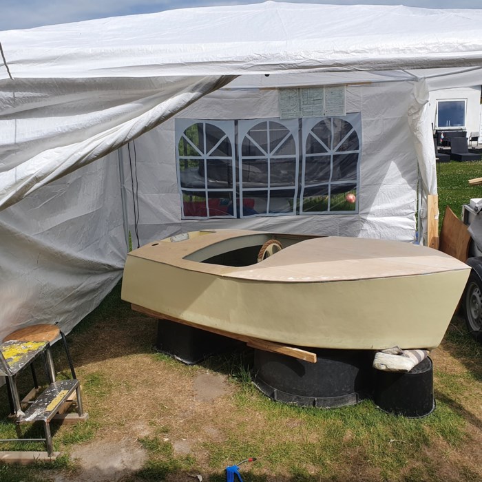

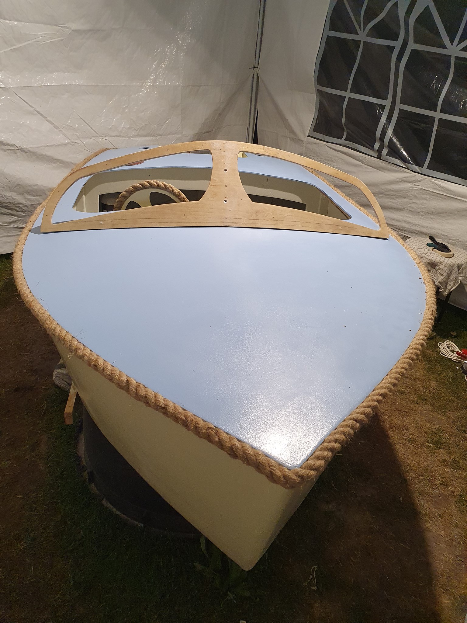

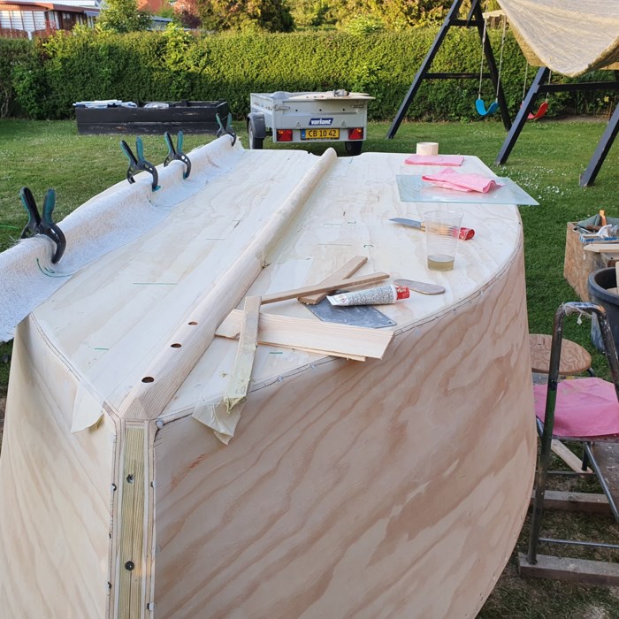

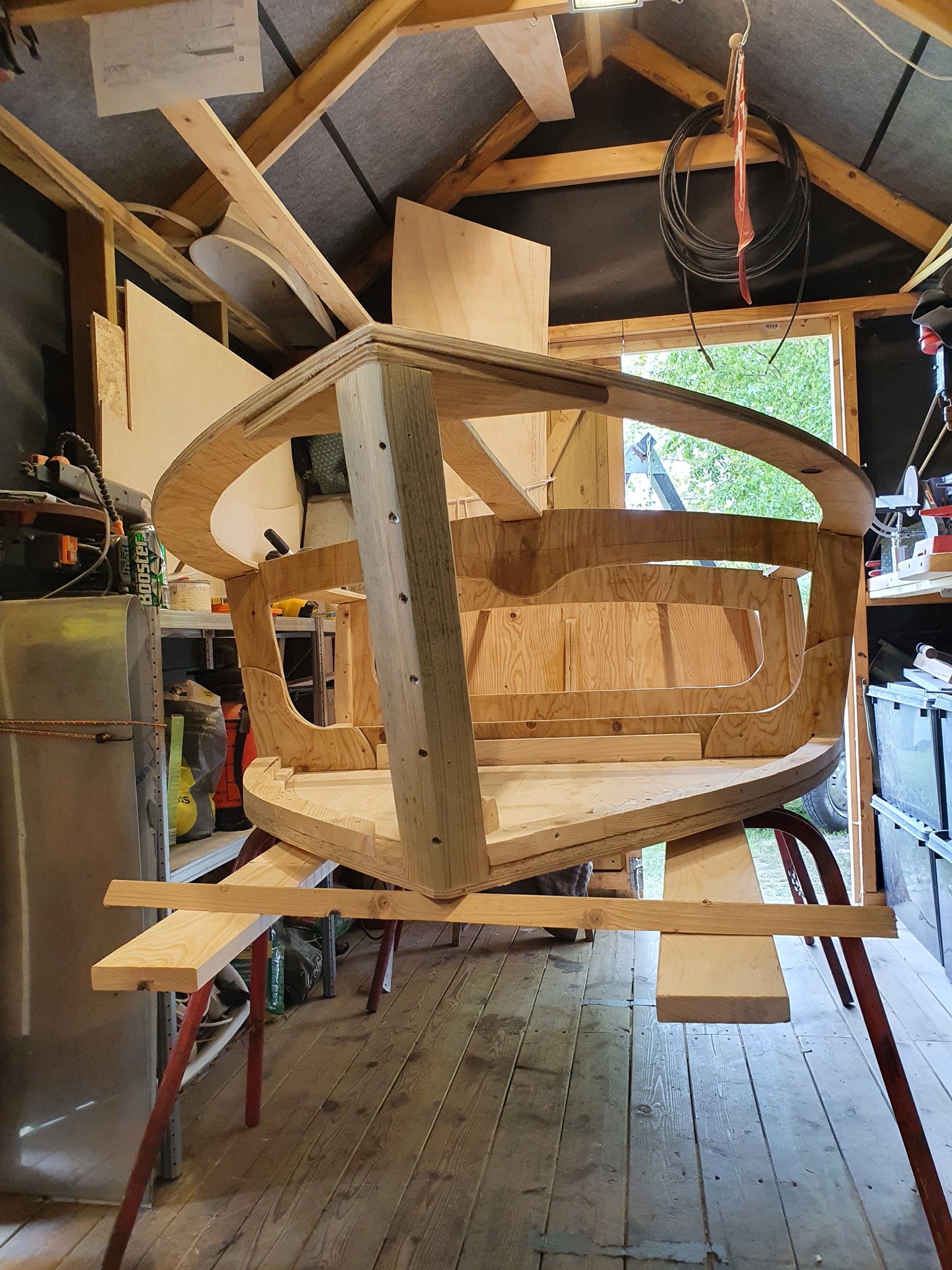

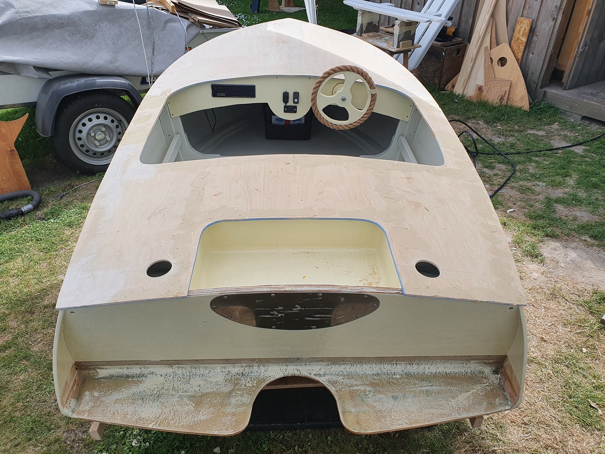

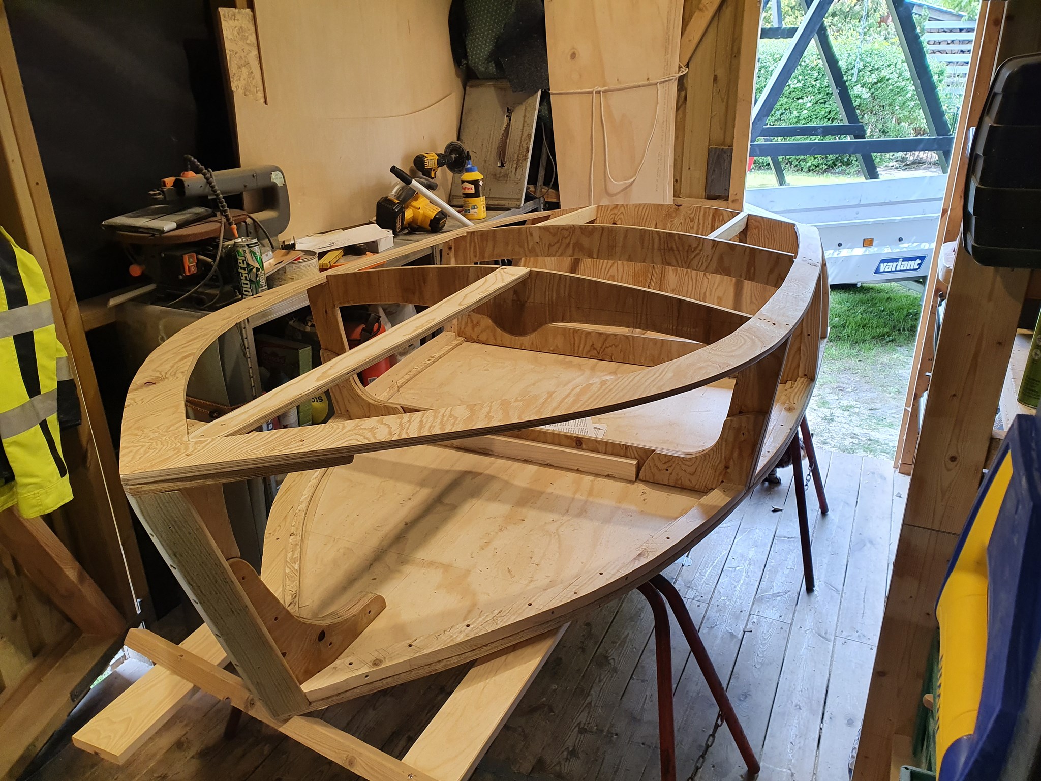

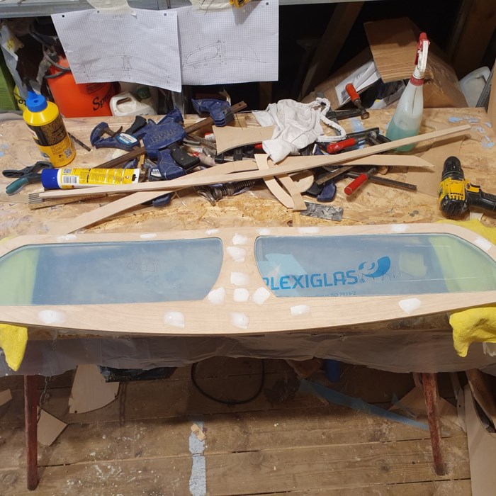

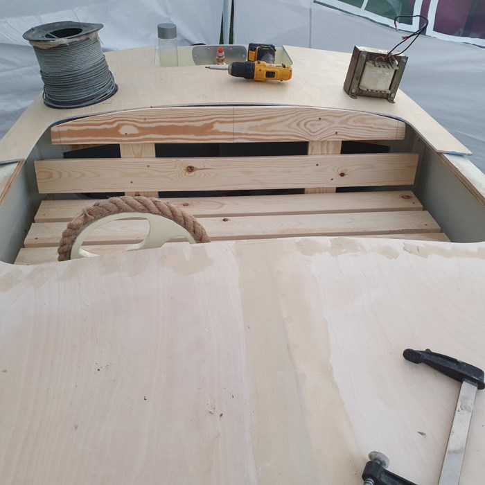

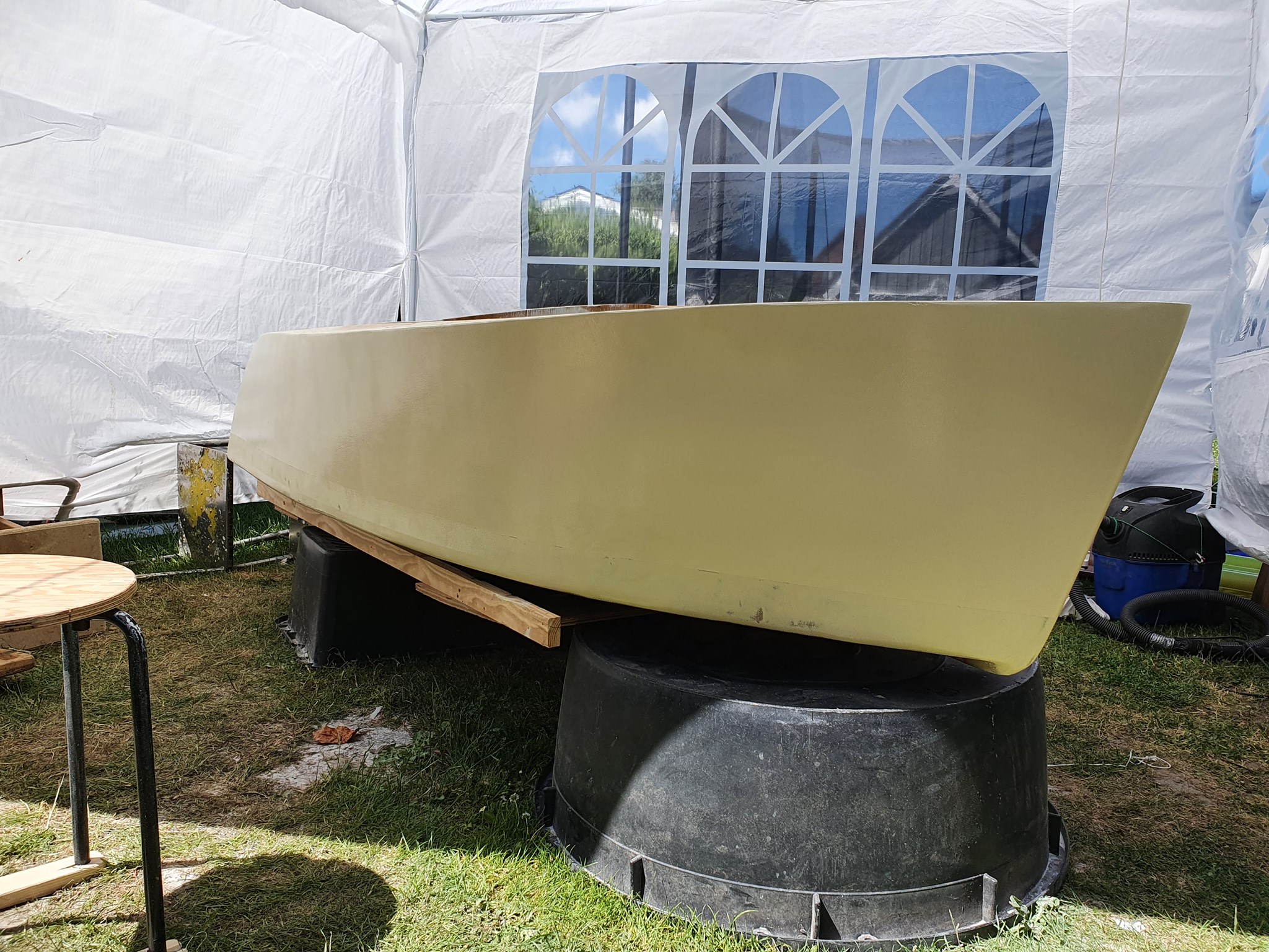

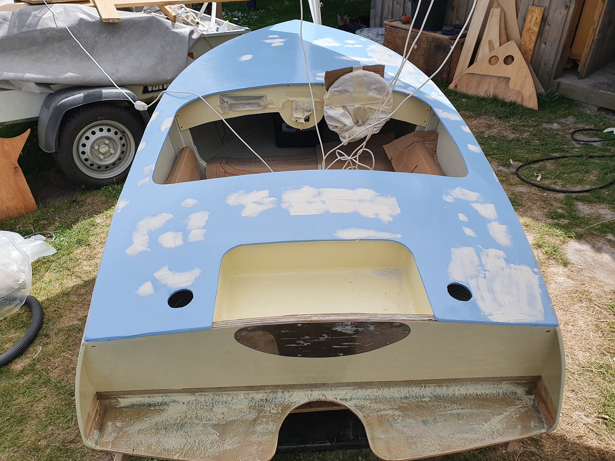

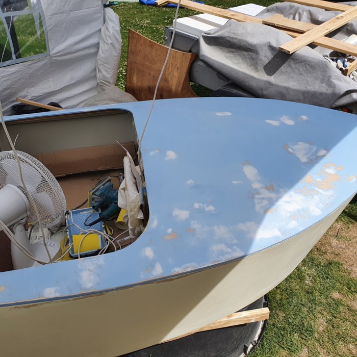

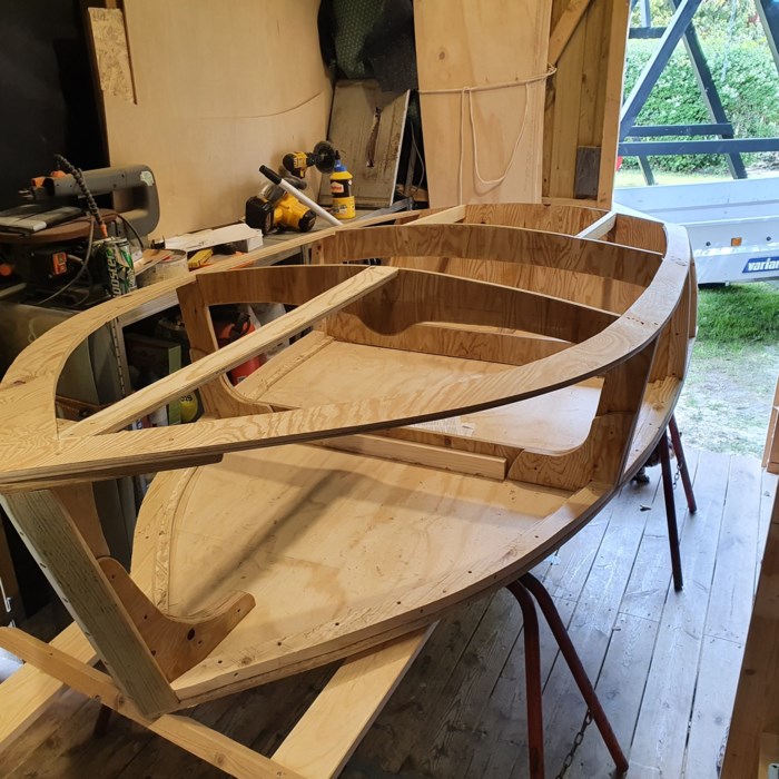

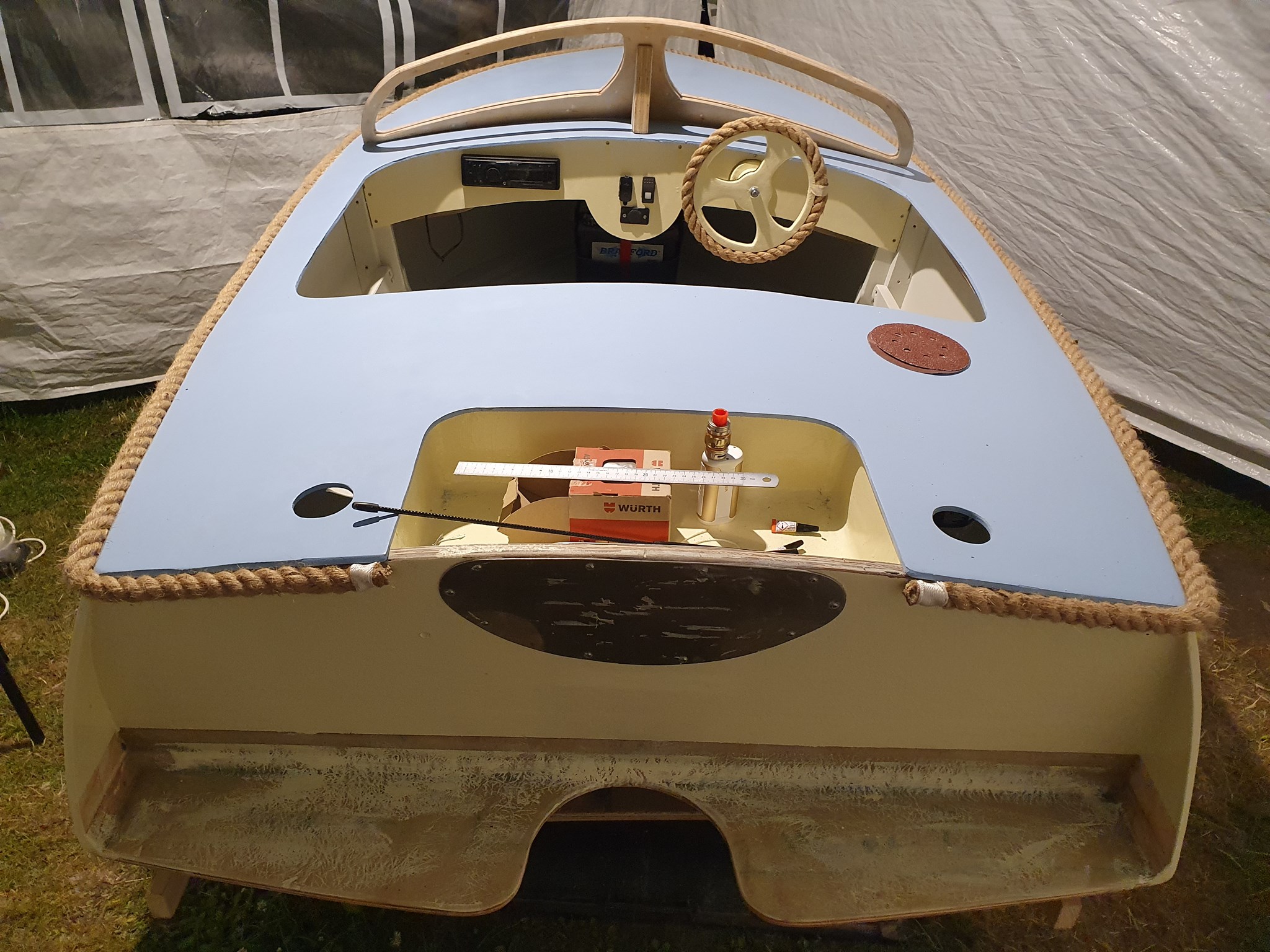

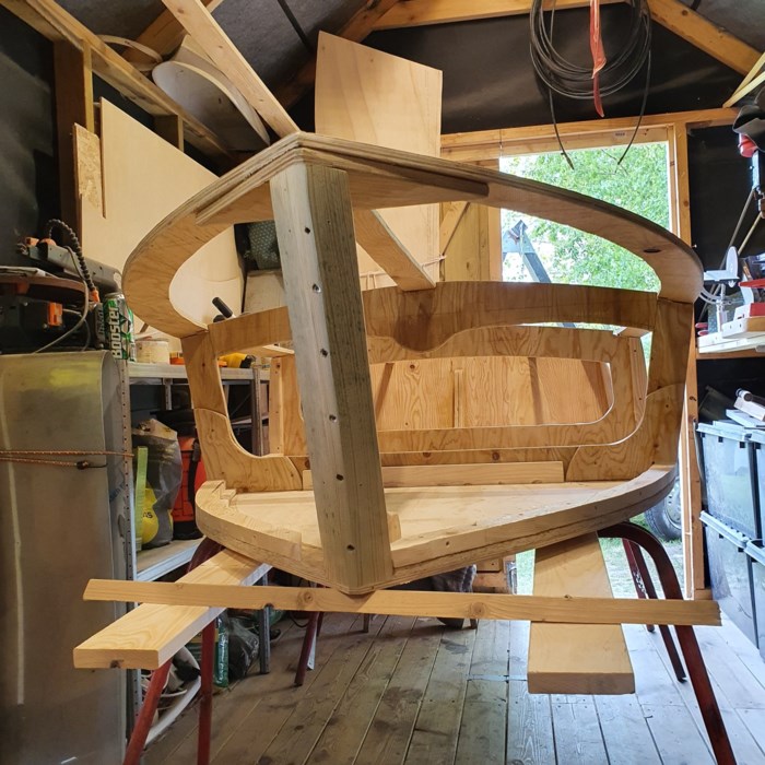

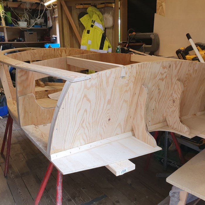

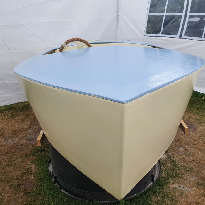

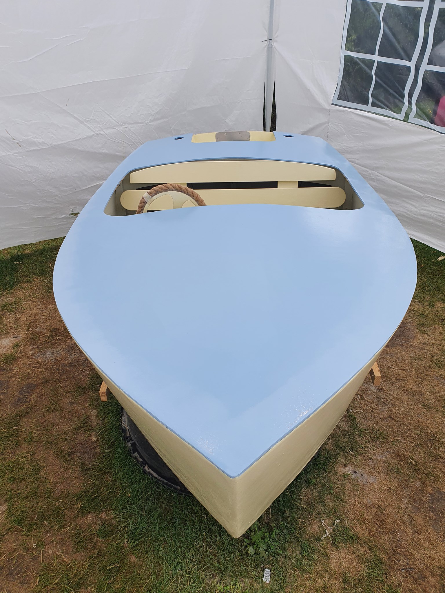

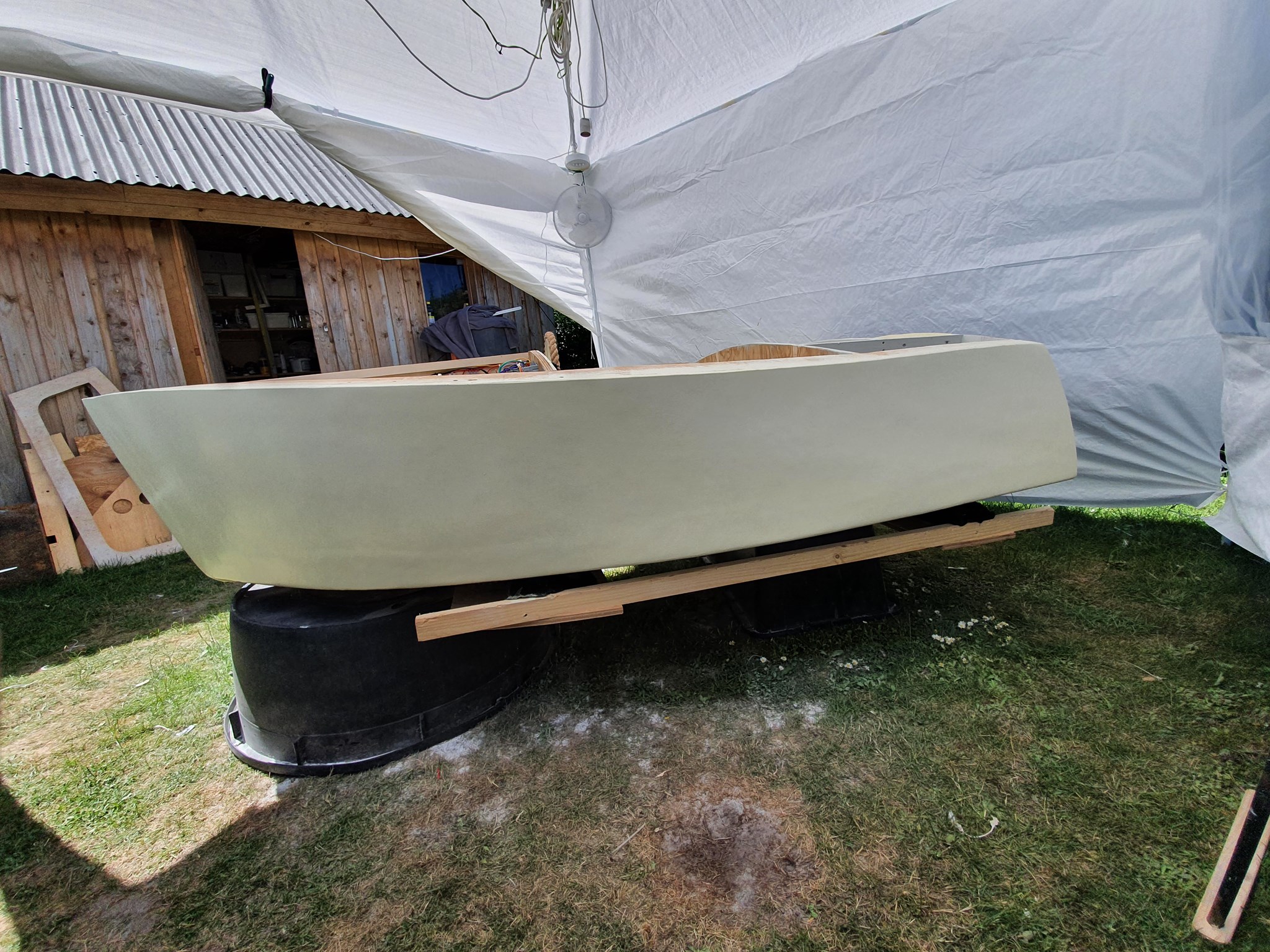

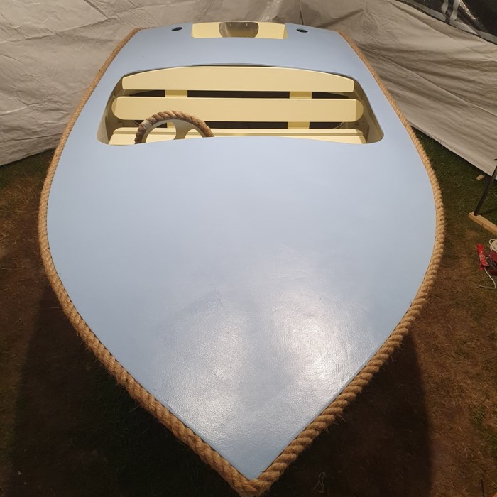

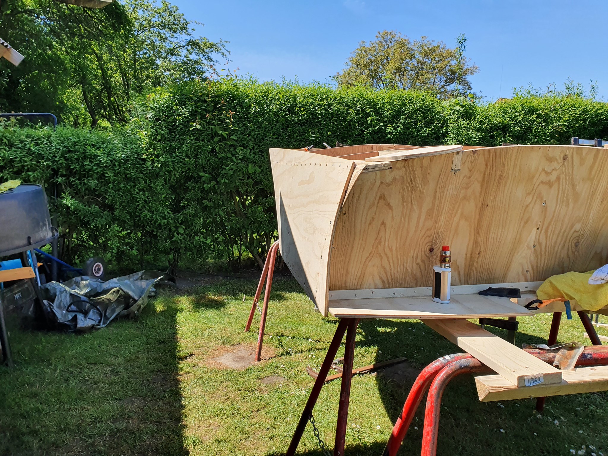

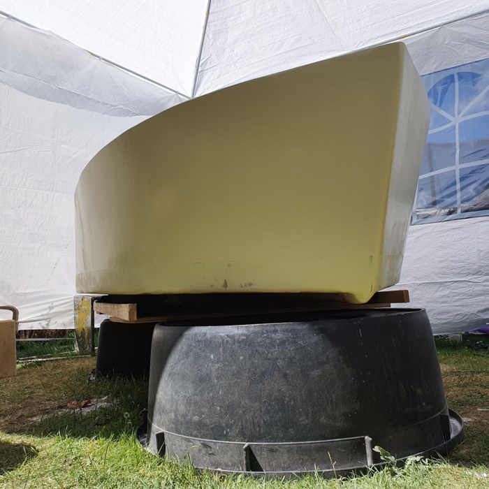

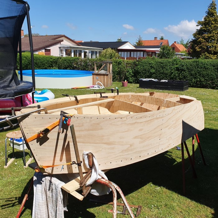

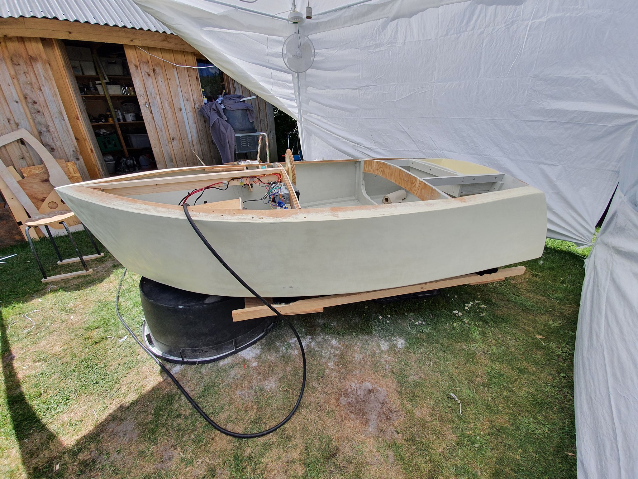

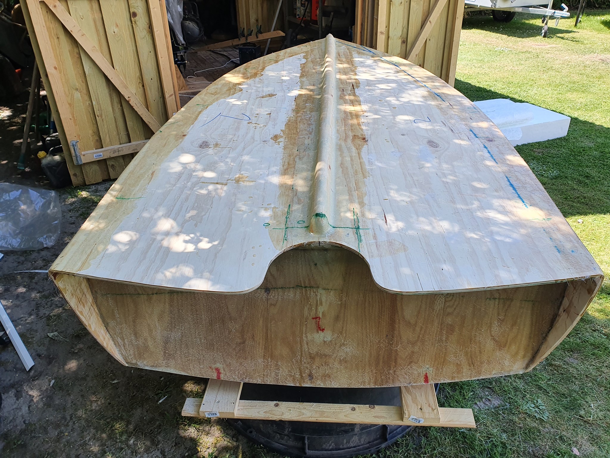

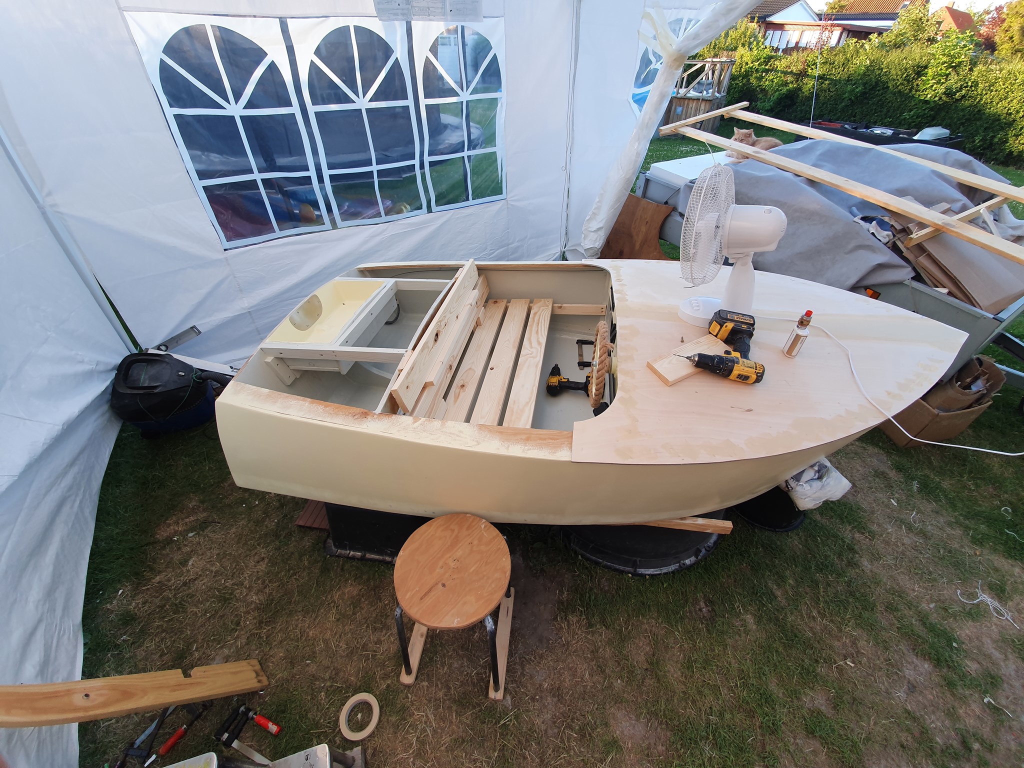

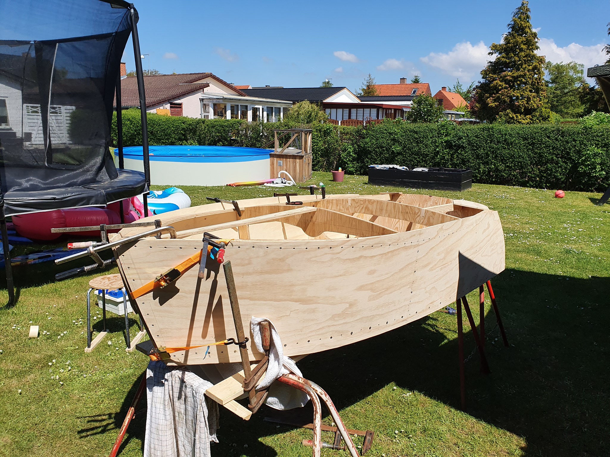

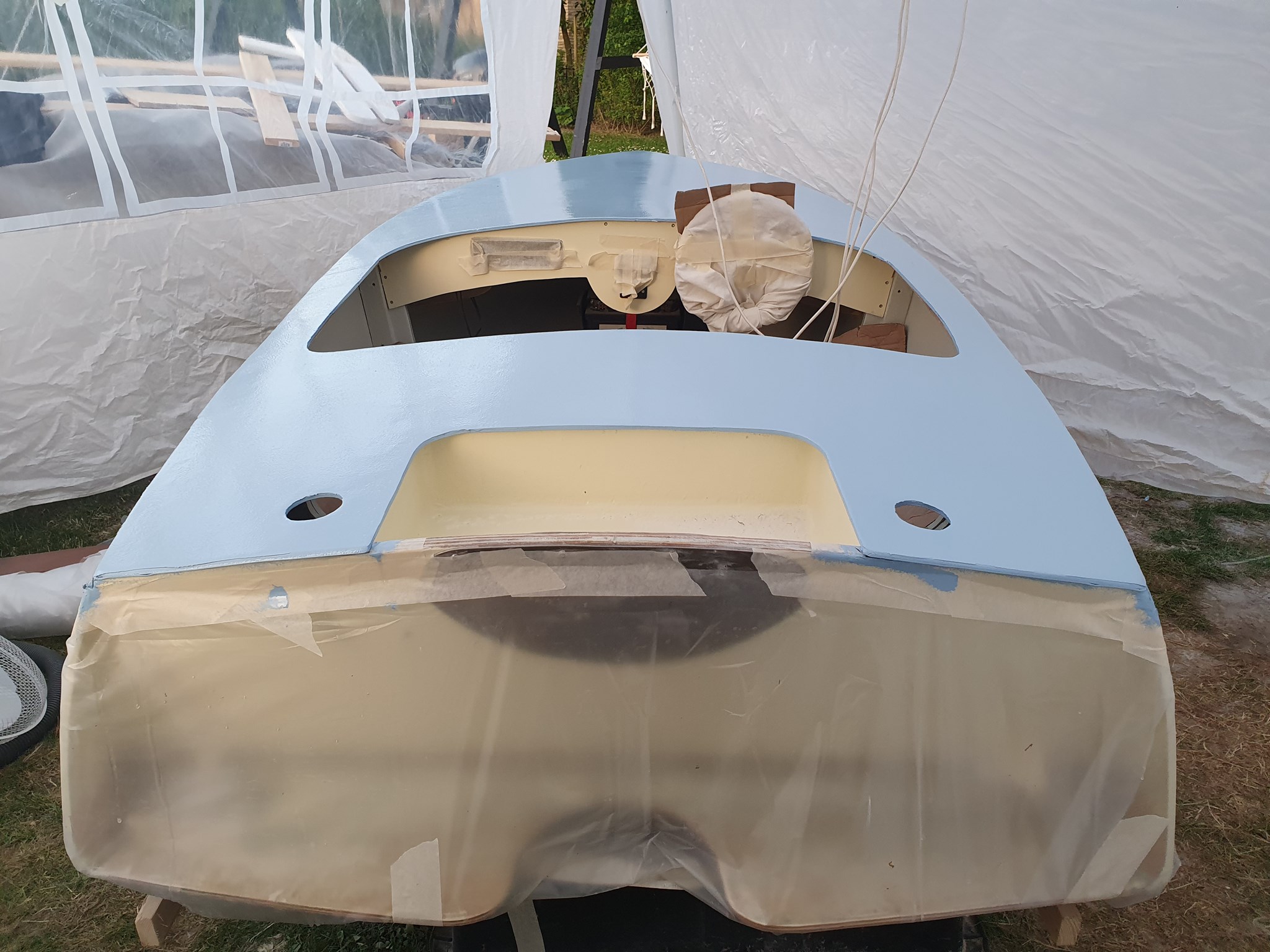

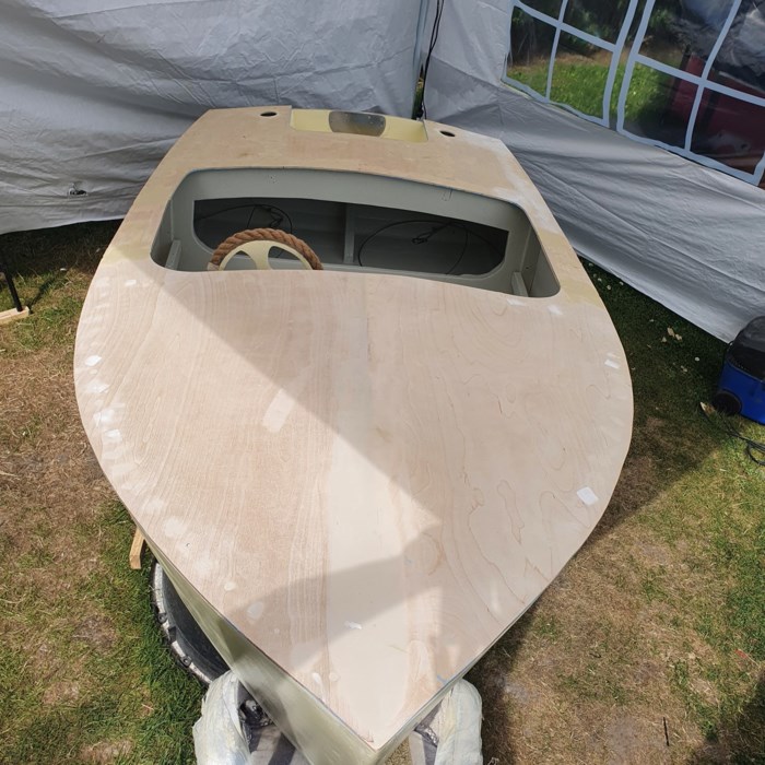

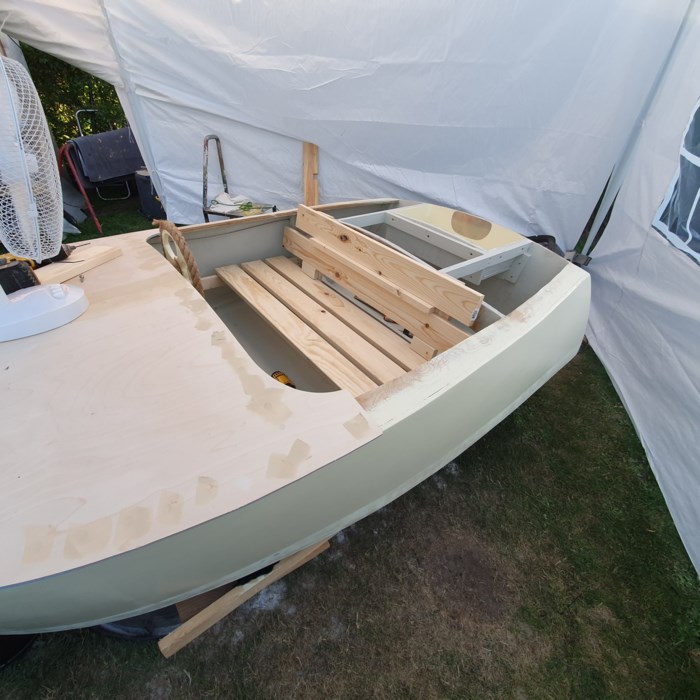

Har bygget denne lille Outboard Runabout ( Mini ) til mine 3 tøser.
Det har taget en små 3 uger tid hvor jeg har bygget 2-3 timer på den hver dag ca. prisen med 2.5 Hk Hidea påhængsmotor 7-8000
Men en lille sjov og stabil båd.
Tegninger til båden haves hvis nogle skulle have lyst til selv at bygge båden.

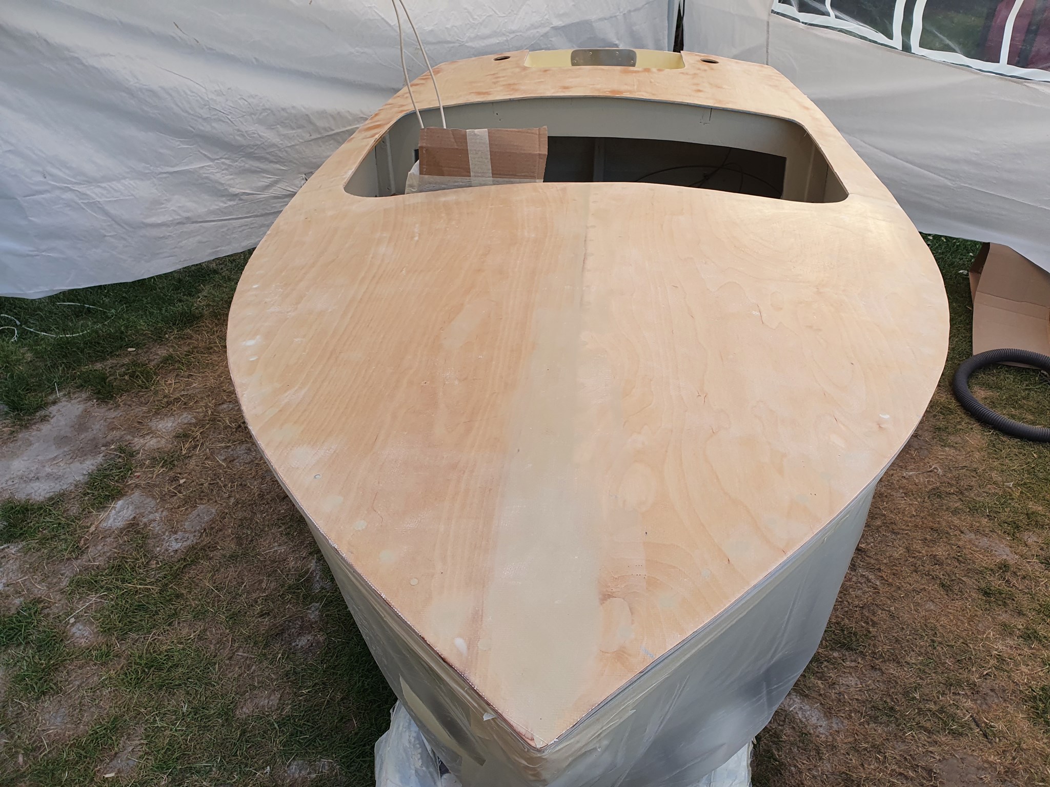

AllanE skrev den 03-07-2020
Du er da for sej!
Det er godt nok flot lavet og meget gennemført - imponerende projekt.

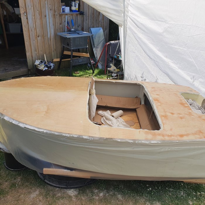

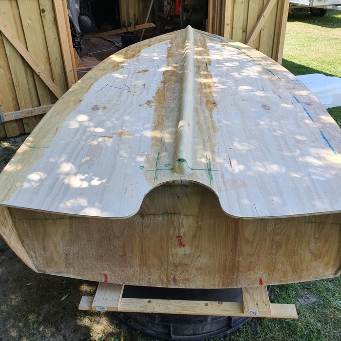

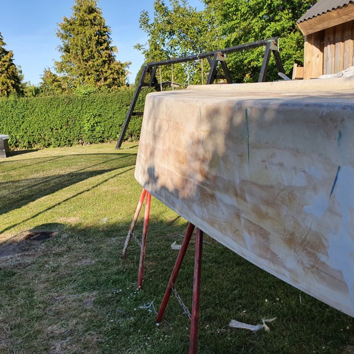

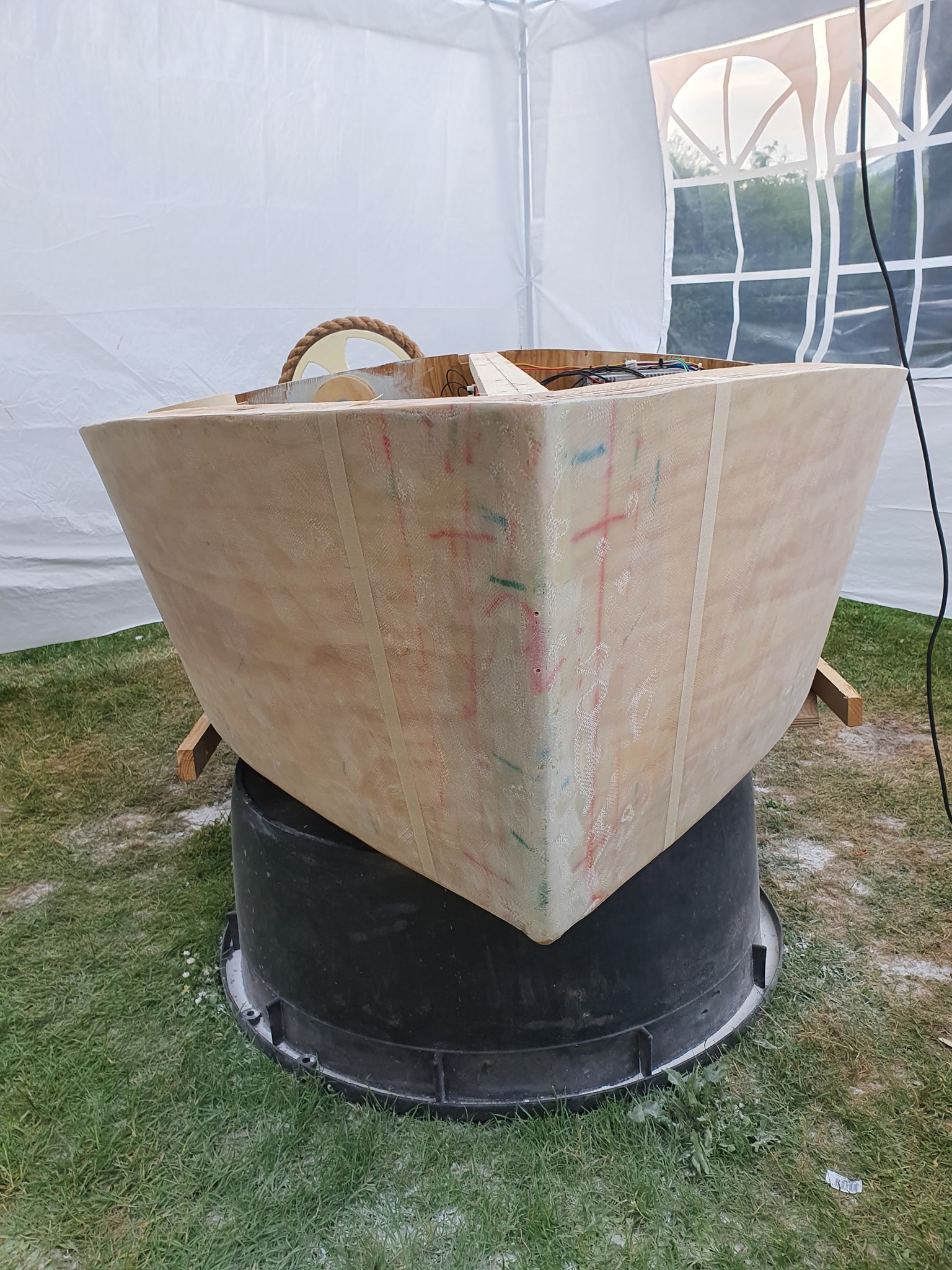

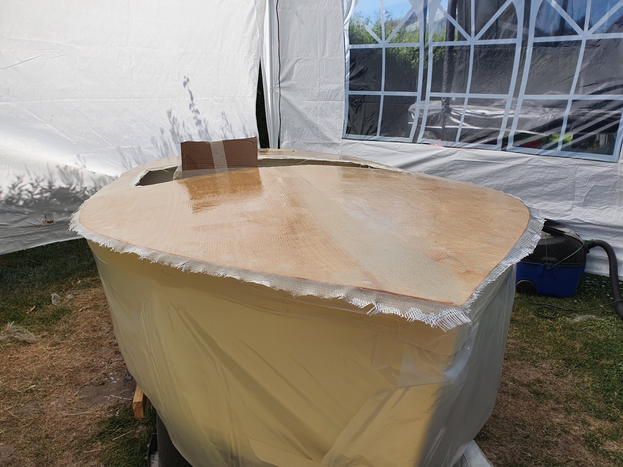

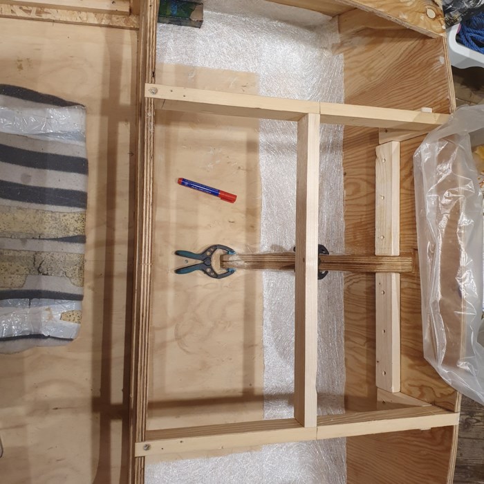

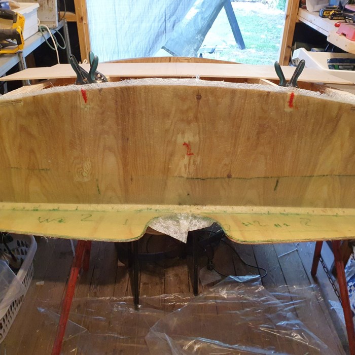

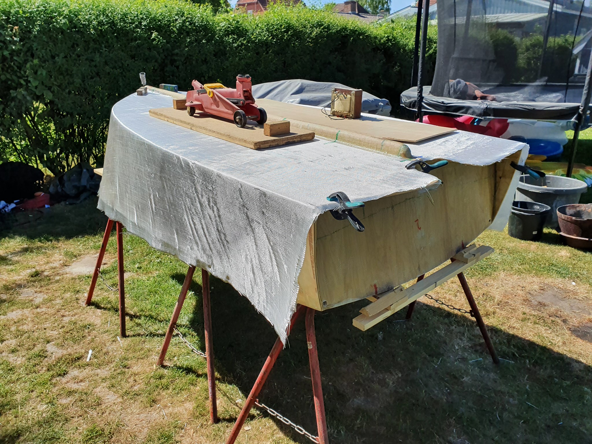

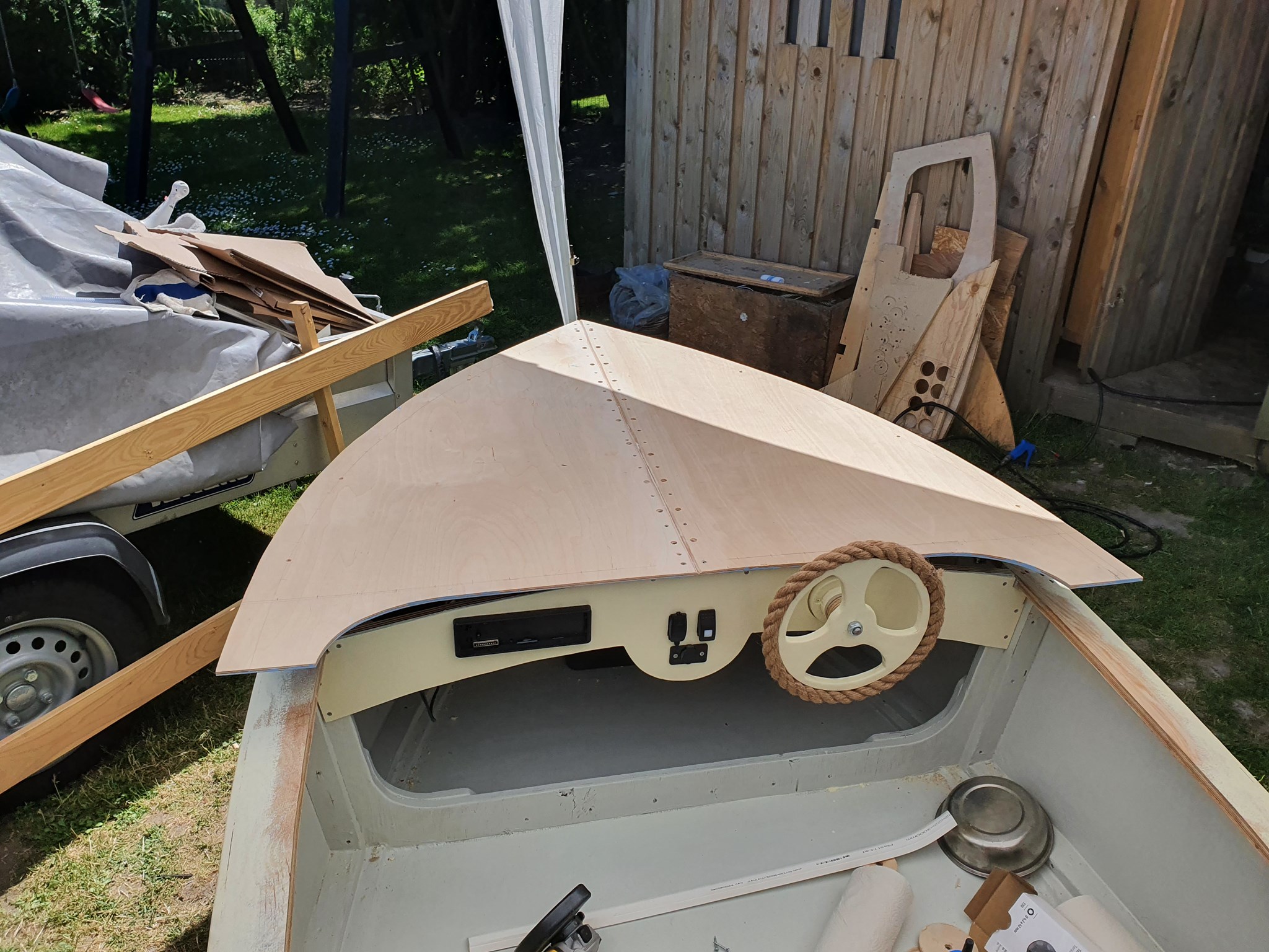

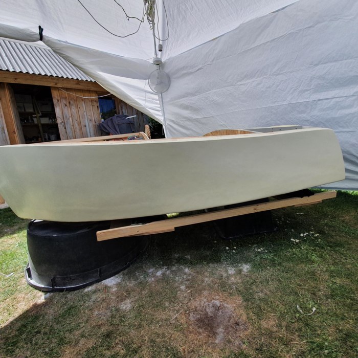

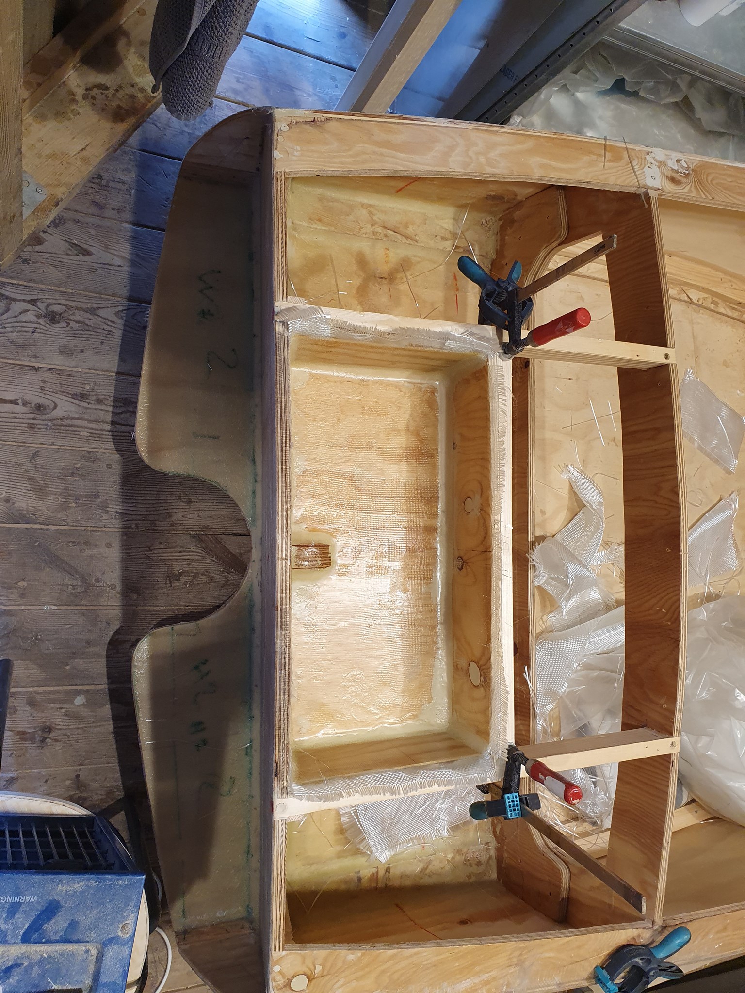

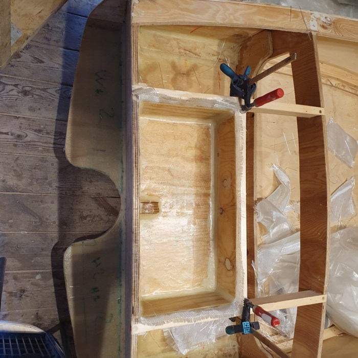

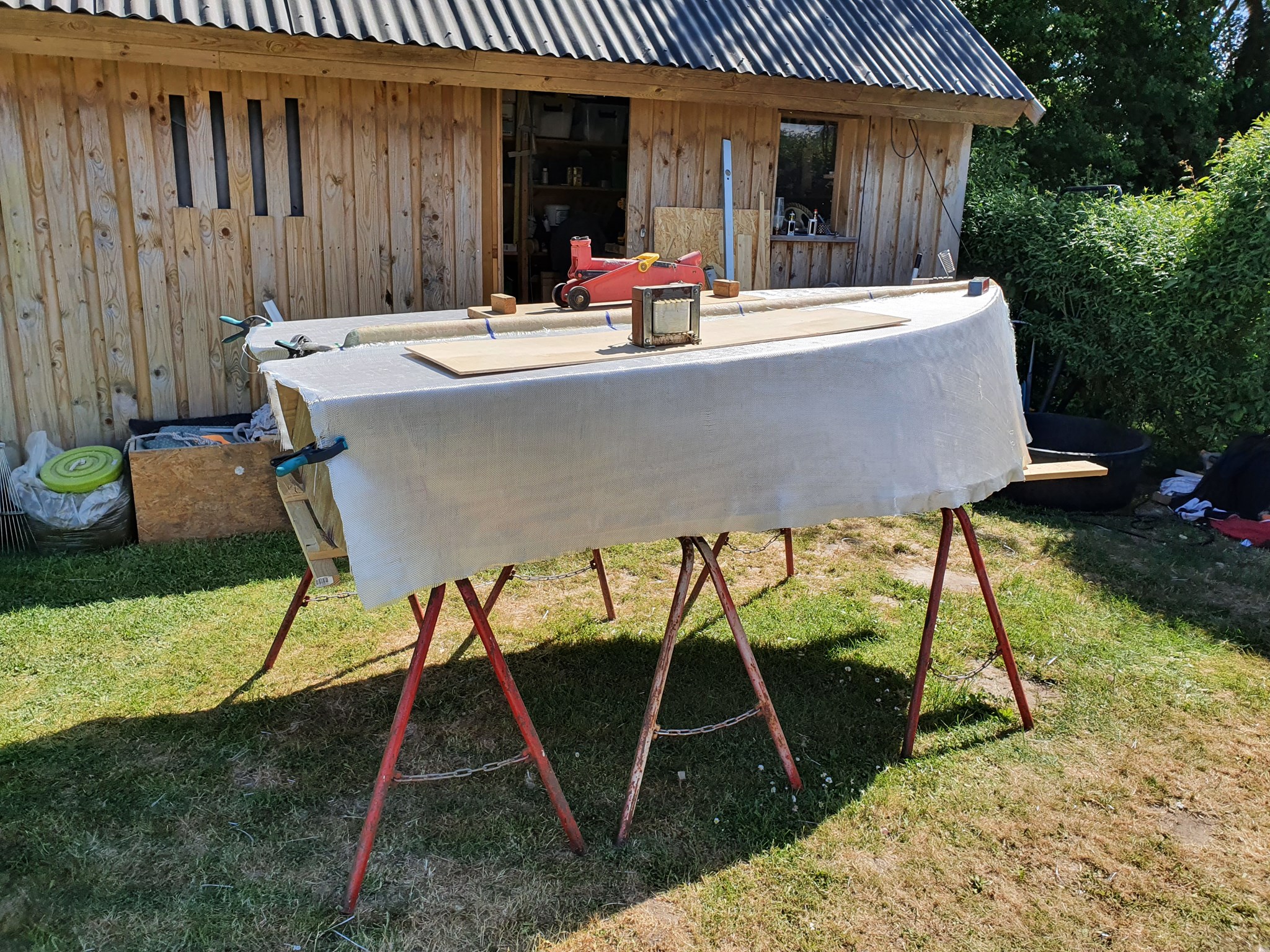

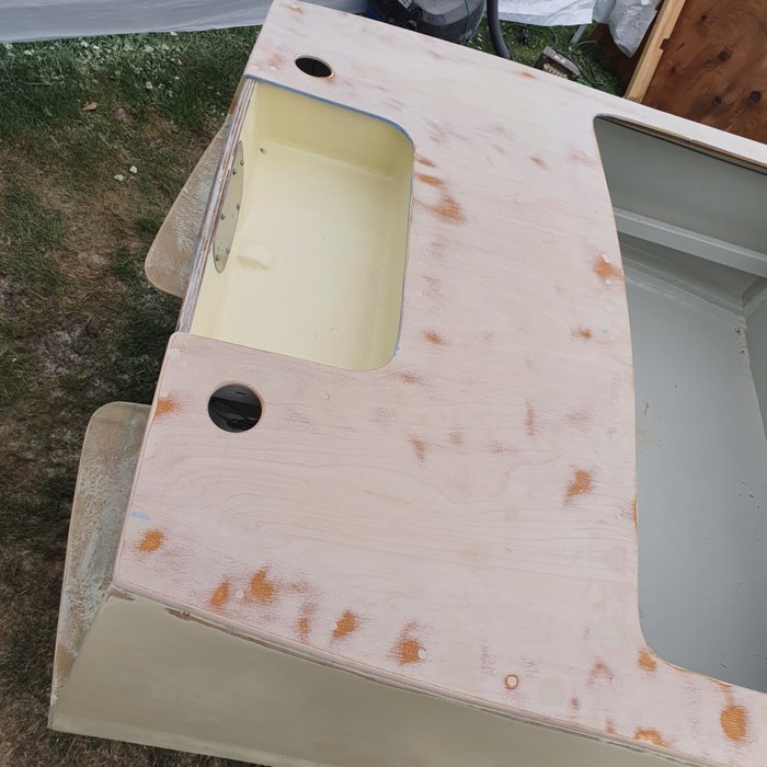

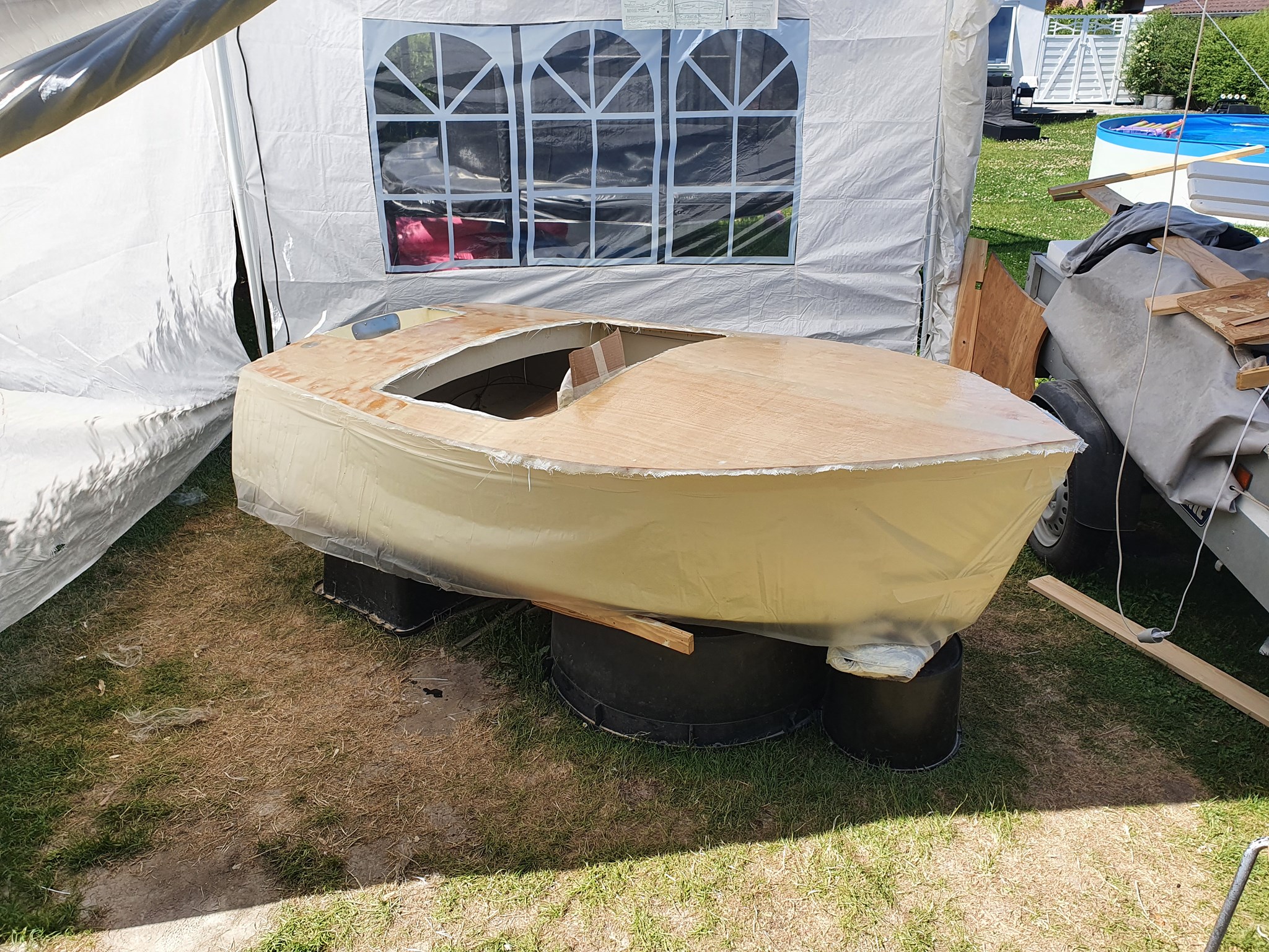

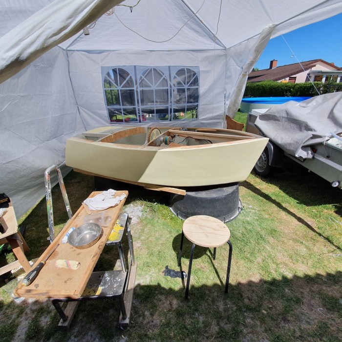

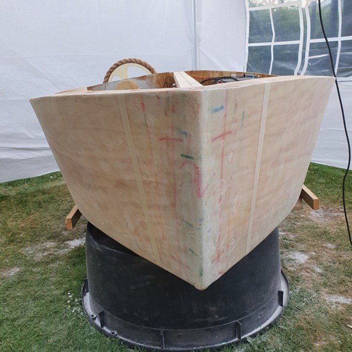

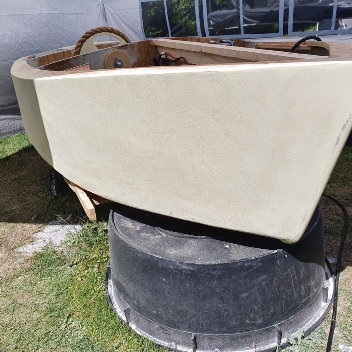

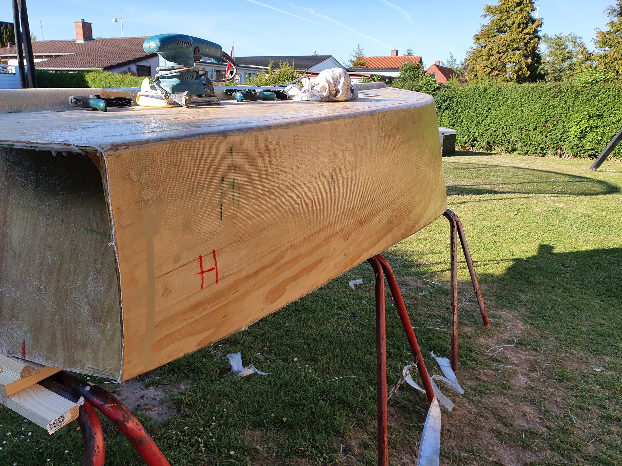

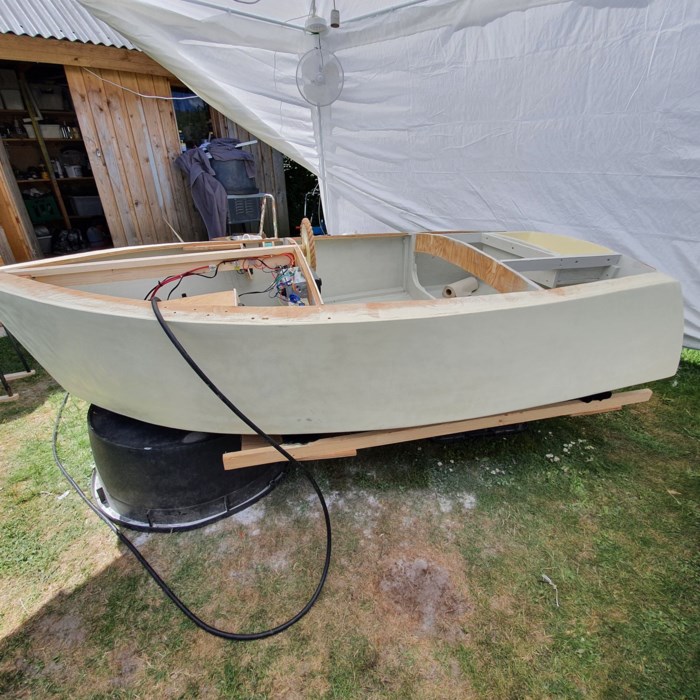

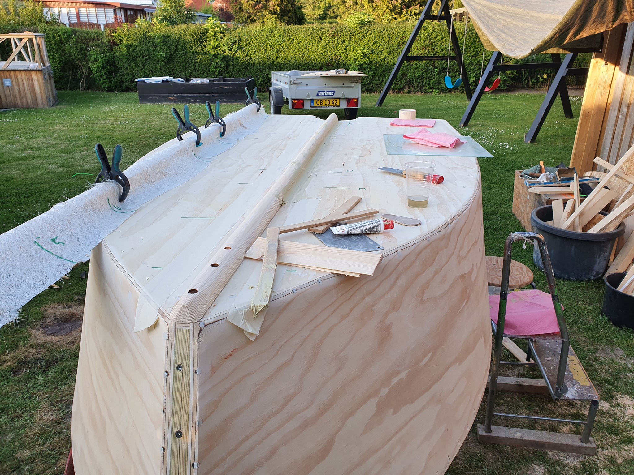

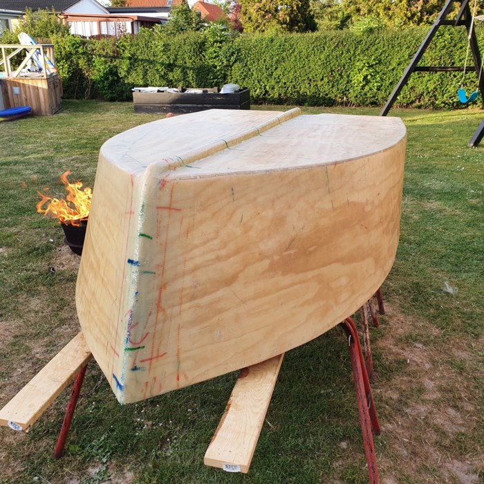

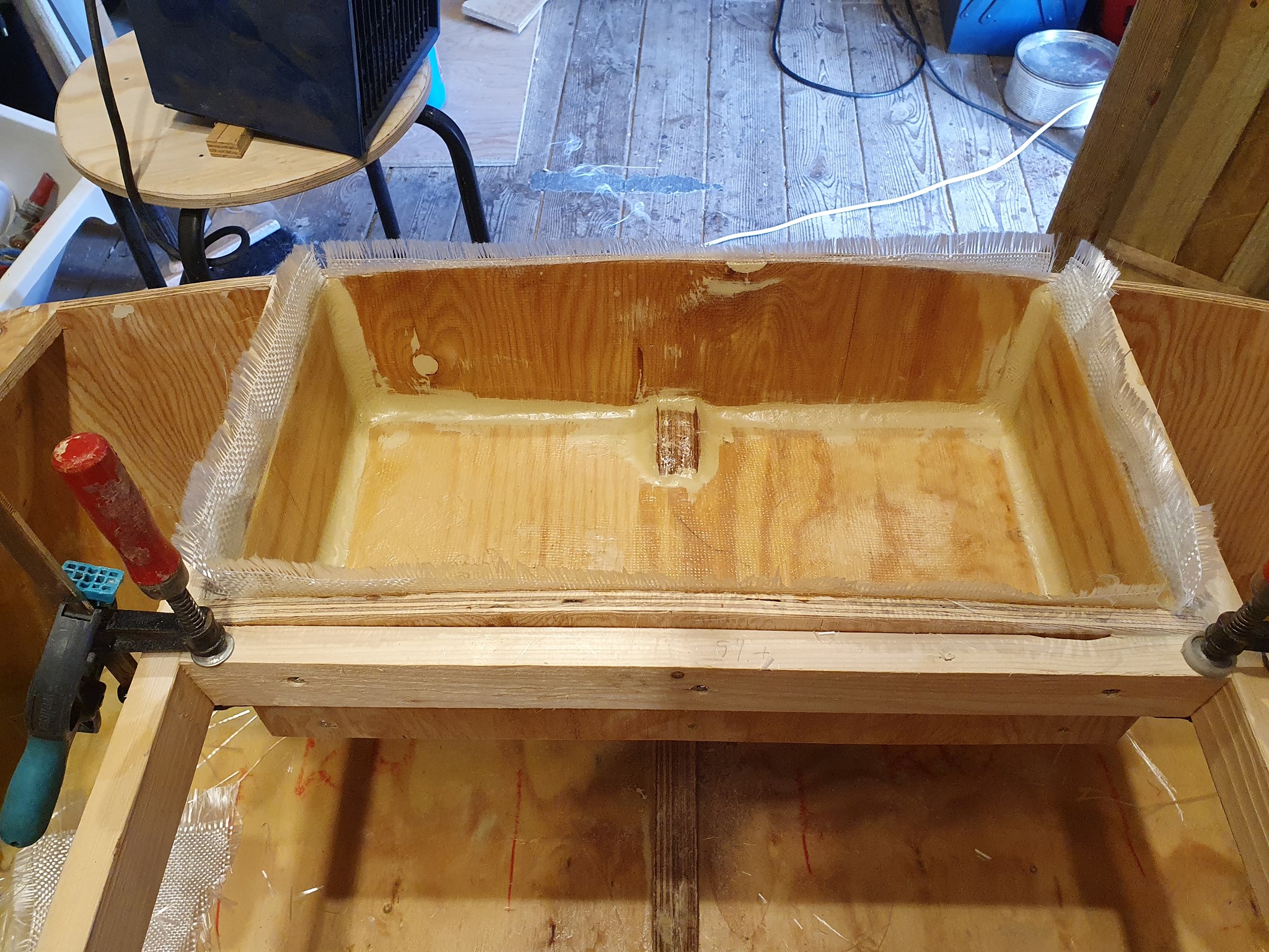

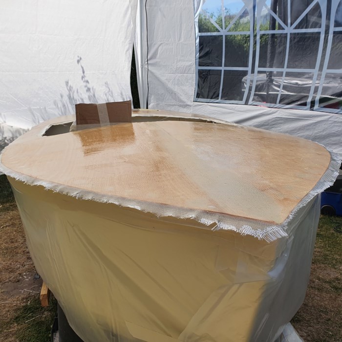

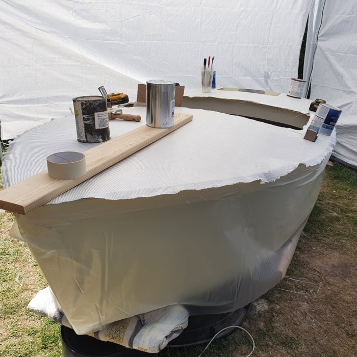

Er det glasfiber du har beklædt bund mv. med?
dake77 skrev den 03-07-2020
Tak for de fine ord Allan.
Ja bunden har 3 læg siderne har 2 læg og toppen har 1 læg Glasfibervæv a´ 300 gr.

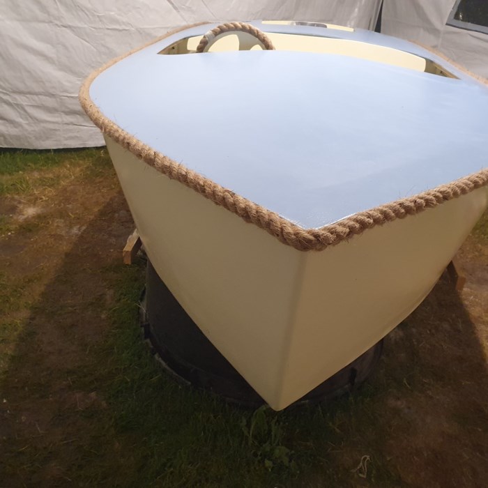

PinkHenrik skrev den 03-07-2020

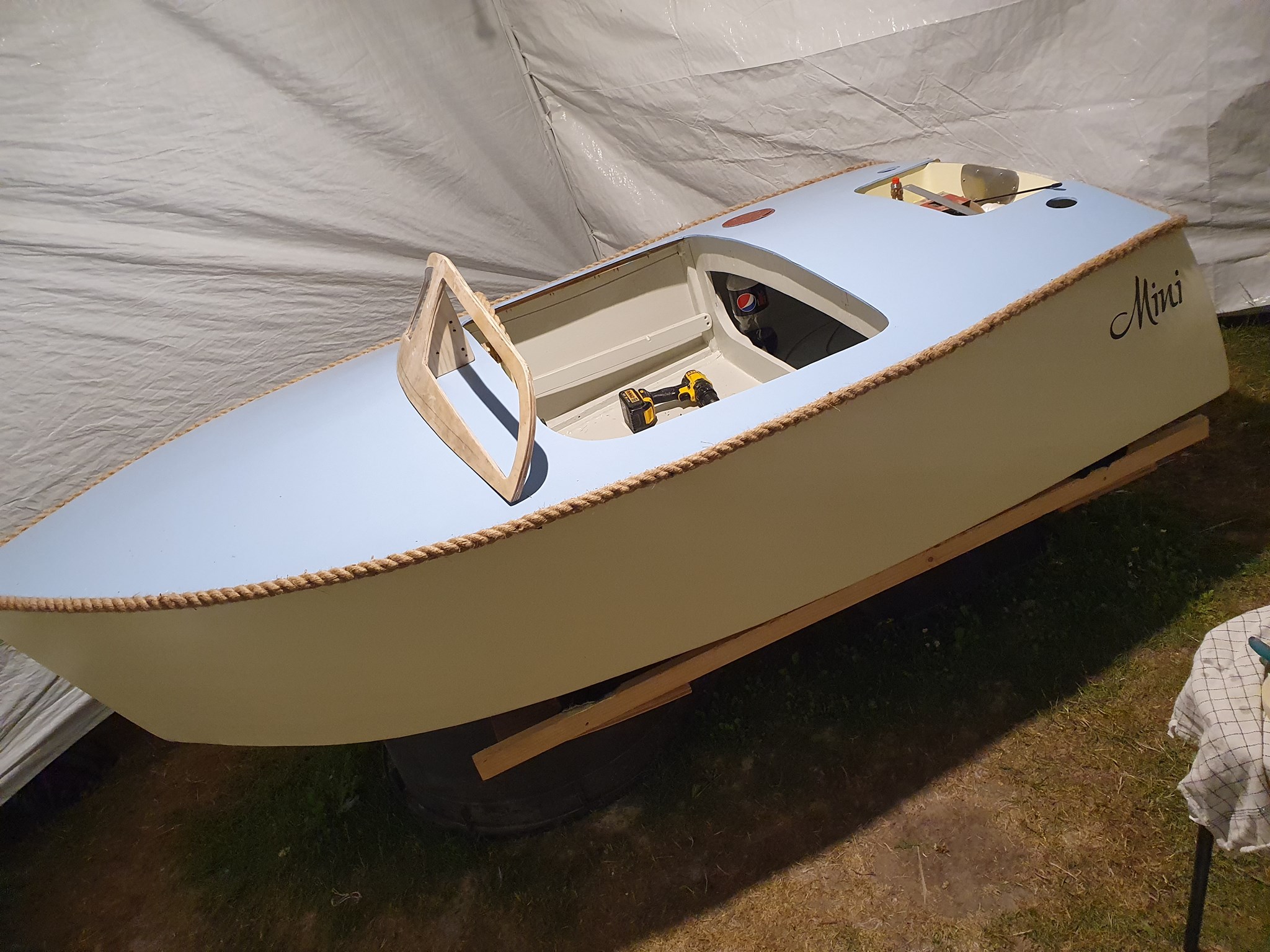

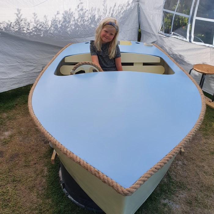

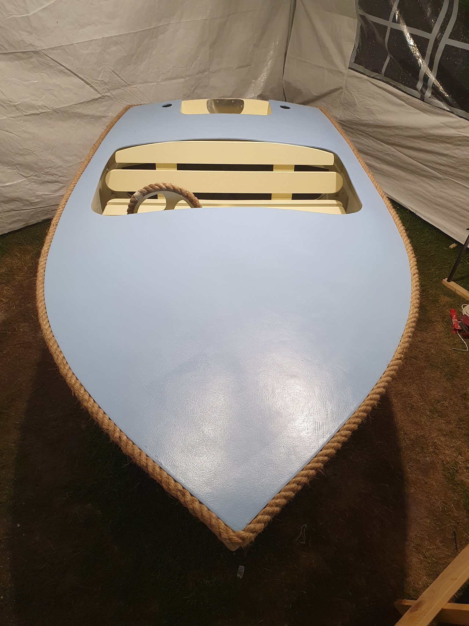

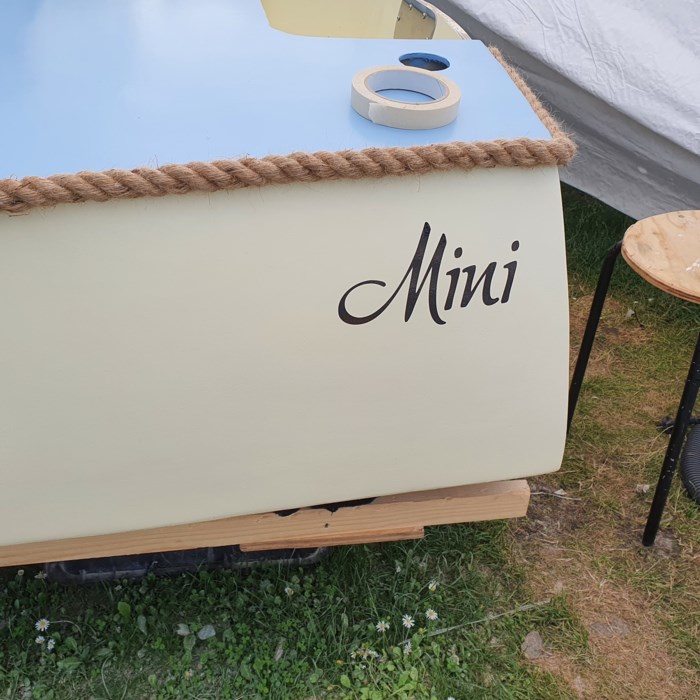

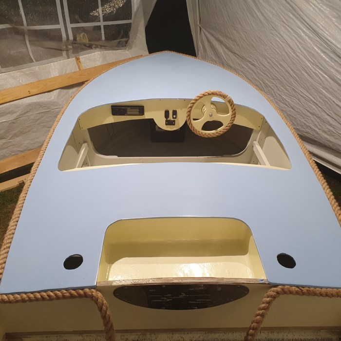

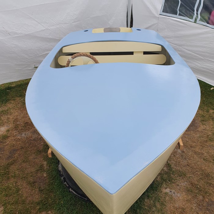

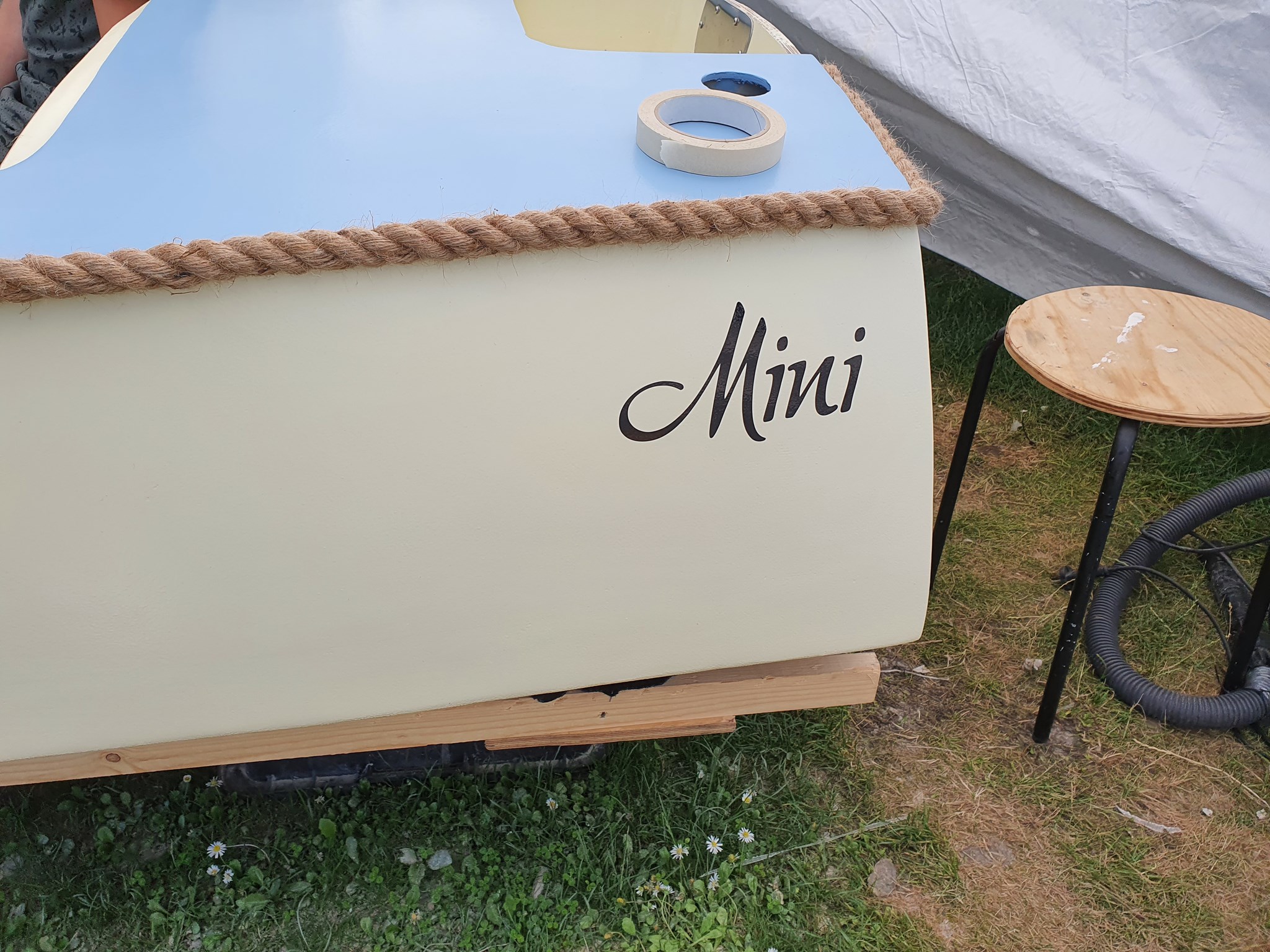

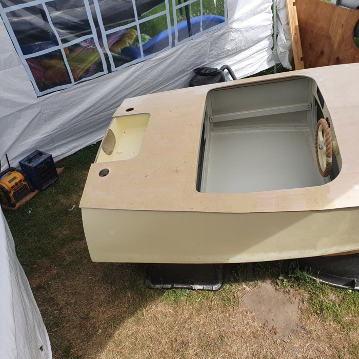

Sindssygt flot projekt. Jeg er specielt vild med rattet med reb omkring, det er en sexet detalje.
Klap dig selv på skulderen.
PeterR skrev den 03-07-2020
Den er sku da for sej, og sikke en finish det laves i.
Snake skrev den 03-07-2020
Flot Arbejde!
Sådan får man næste generation af søfolk sat i vej
finnband skrev den 03-07-2020
Hatten af for det. Flot projekt. Fin lille motorbåd.
For 40 - 50 år siden kunne man købe mange småbåde som lignende "byggesæt". Vist nok kun sejljoller.

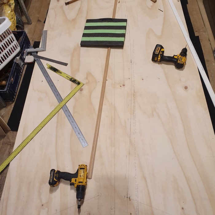

William D Jackson "marine arkitekt". Der har tegnet denne båd som opringeligt heder Bebop og blev udgivet i et meget populært amerikansk teknologimagasin (Science and Mechanics) omkring 1950-1960 som gør det selv projekt
Rantzau skrev den 03-07-2020
Det er bare i orden.
Nu skal nu skal bare lærer tøserne at sejlads er andet end neglelak og makeup, men det har jeg på fornemmelsen du har helt styr på.
… du er for helvede nok en rigtig far.

Jeg kumme godt tænke mig at "gå" i krig med liggende projekt. Er det muligt at jeg kan låne tegningerne ?
dake77 skrev den 26-06-2022
Hejsa. Ja det kan du tror.
