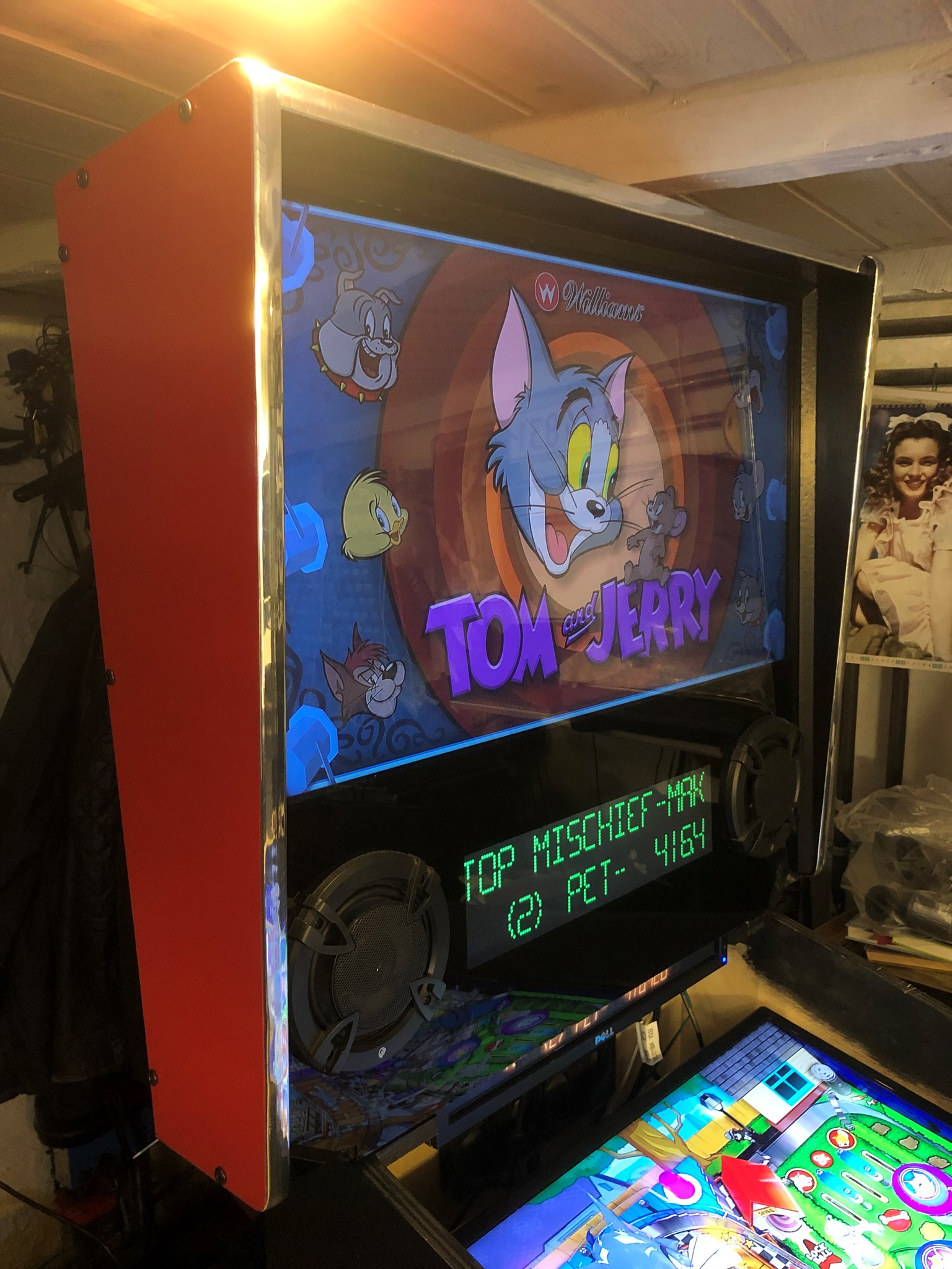

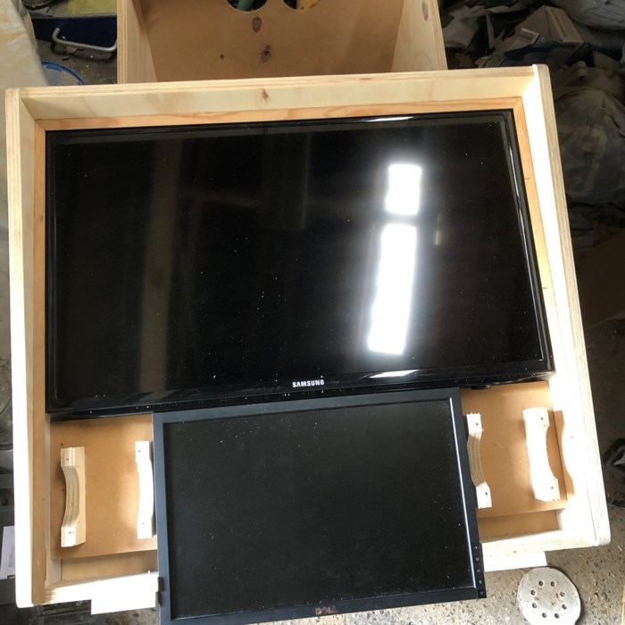

32" fladskærm 1920x1080 fra Samsung, low power, og med smal kant. 200 kr. brugt. Til topskærm (backglass).
19" wide DELL computerskærm til point (DMD). Der skal kun vises 36x9 cm (apectratio 4:1) af denne skærm. Skrammel fra mit arbejde i IT branchen.
40" fladskærm 1920x1080 fra Samsung, low power med smal kant, lidt dyr brugt 800 kr. til selve flipper arealet (playfield).

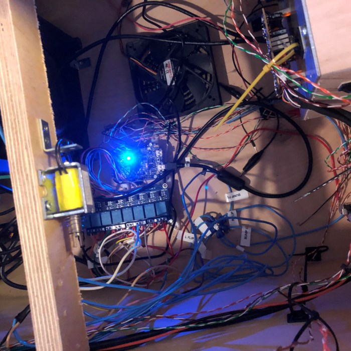

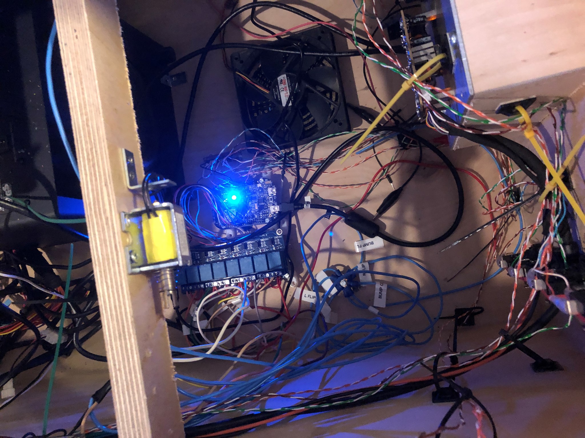

8 x solonoid spoler, skal larme i kassen, dette simulerer at der skubbes mekanisk til kuglen.
Styrring af solenoid spoler, to gange relæ kort med 8 ind/ud gange, 5V opto koblet.
Micro computer til controller, type kl25z, program source fra Pinscape, der er indbygget bevægelses sensor, så der kan detekteres "tilt", link, der er ikke købt det store driverboard fra Pinscape.

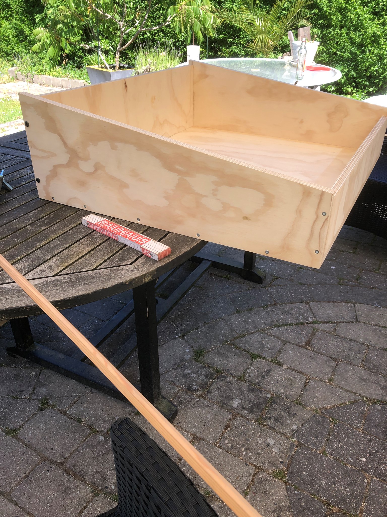

En 16mm krydsfinerplade fra Silvan ca. 500 kr. De har den flotteste overflade.

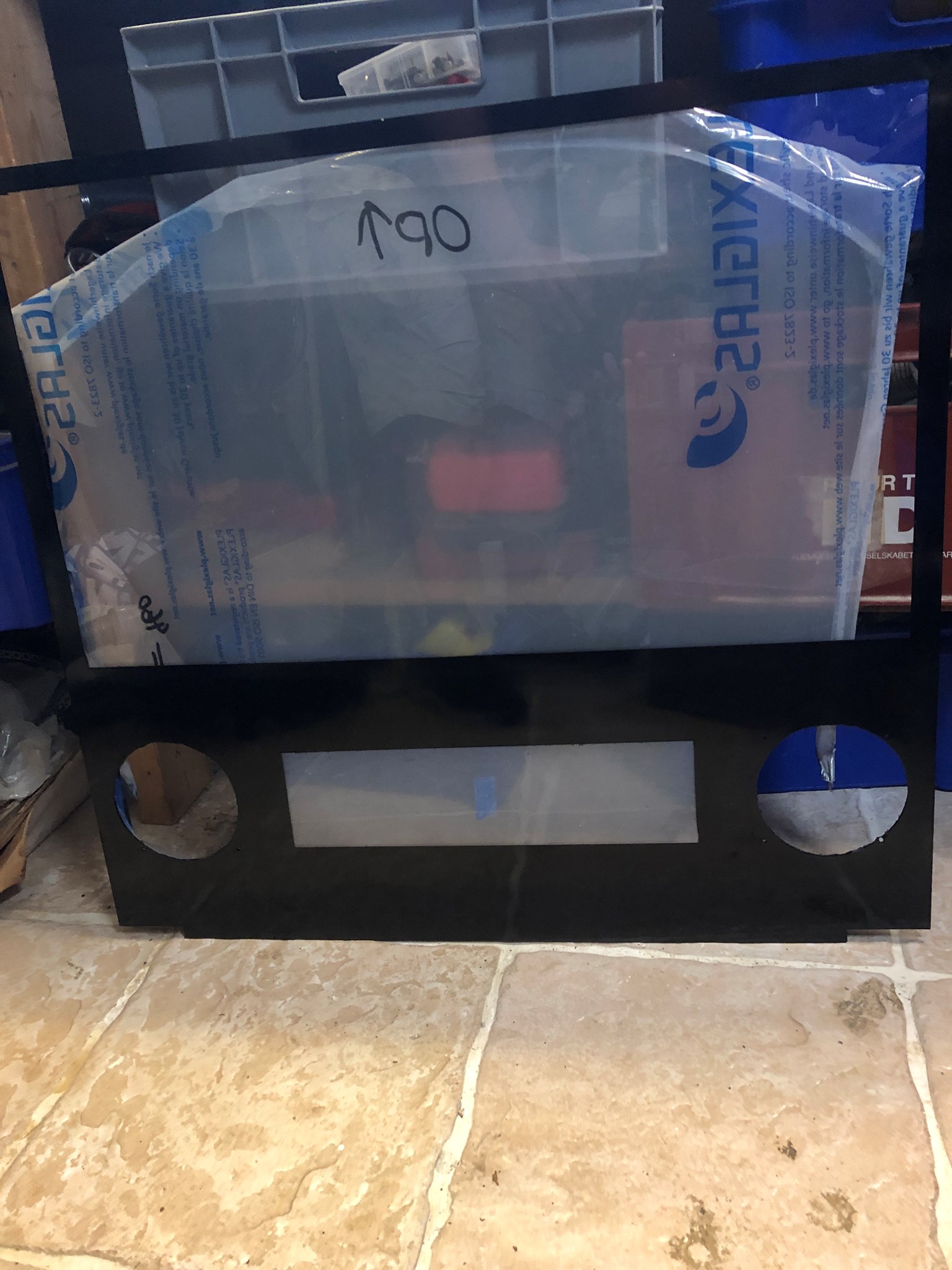

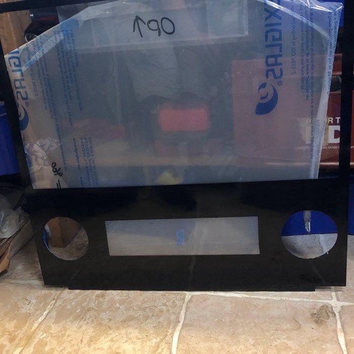

3 mm. plexiglas 750x1000, nåede at købe inden covid-19
5 mm. plexiglas 750x1000, er tilbage i byggemarkedet medio juli 2020, alt er støvsuget pga. covid-19.

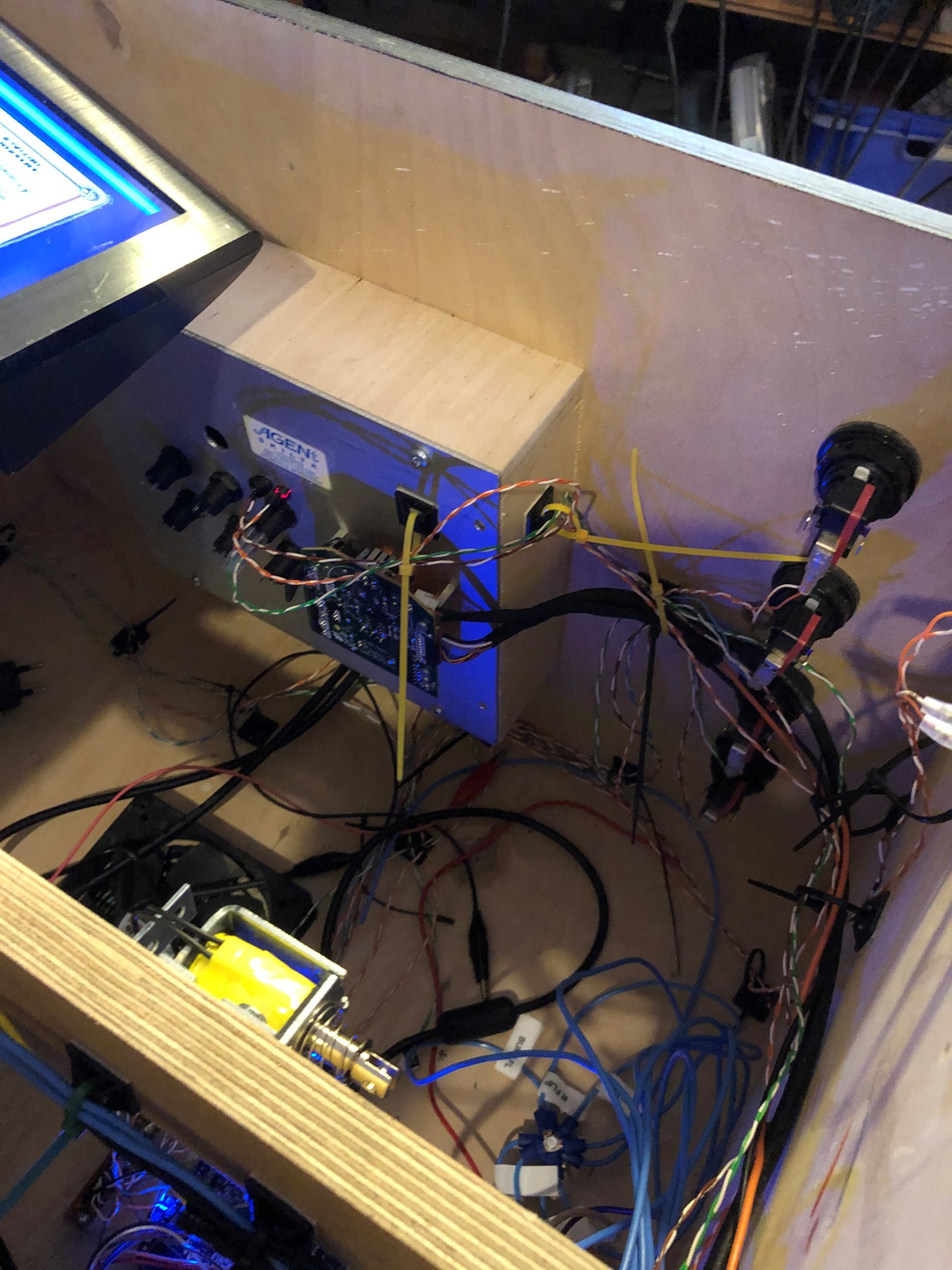

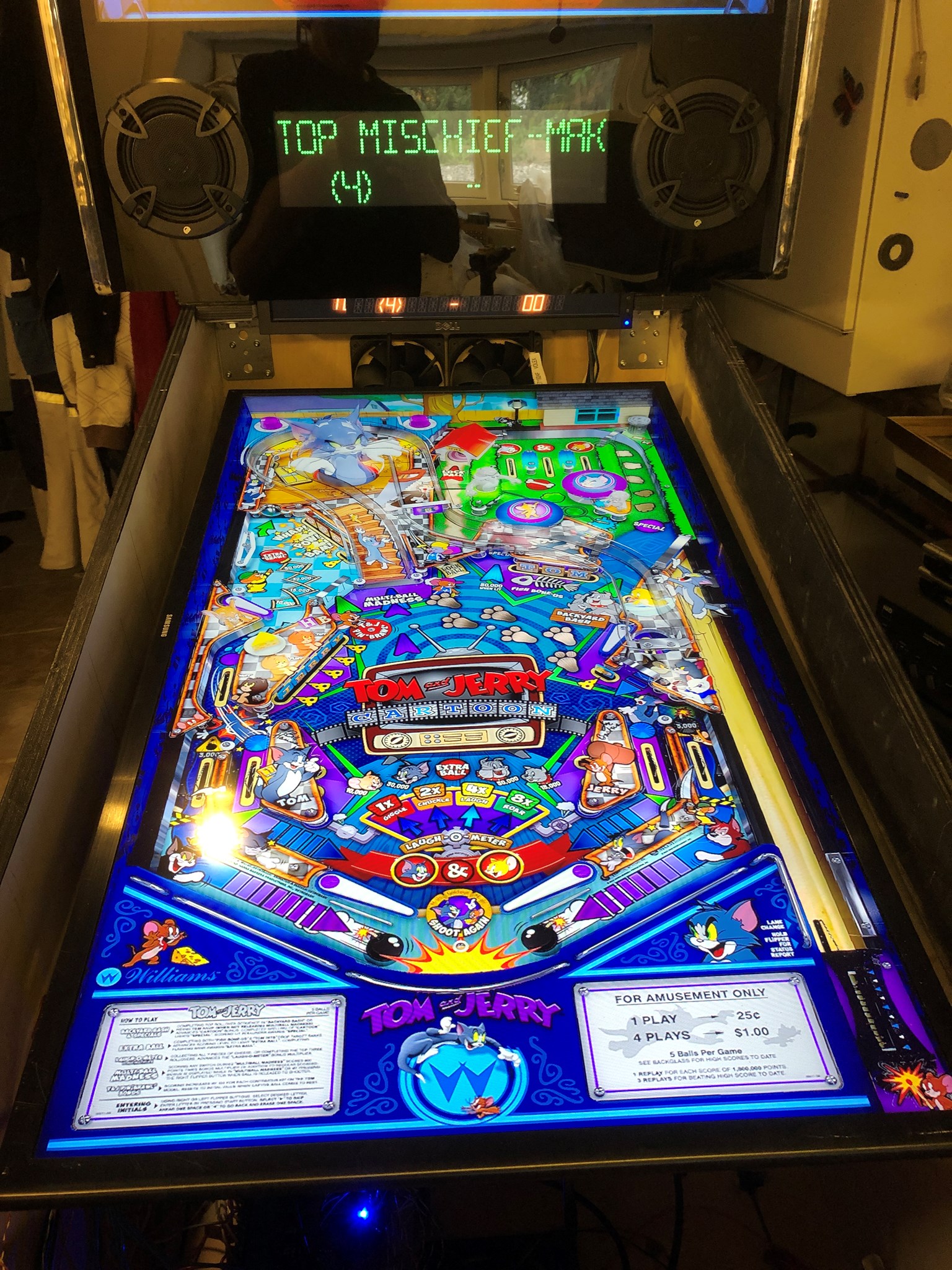

Oktober, sommer er blevet til efterår. Det store skrummel, har fået en masse ledninger, blæsere, knapper og spoler monteret. Det begynder at ligne. Den kan sørme spille højt, og rent. Når bassen får kabinettet til at ryste, er det meget realistisk.
At få styr på alle de spil man syntes er gode, er lidt af et puslespil. Jeg startede med at købe en adgang til et google drive fra en Italiener på ebay (120 kr.), så jeg fik de første 300-400 maskiner ned uden download fra de forskellige spilsider, det er meget godt givet ud.
Backboksen (den med røde sider), blev virkelig tung. Ikke mindst pga. den lille DMD skærm. Den er lidt aldrene, den vejer mere en det 32", der sidder oven over. Den høje totalvægt gør, det lidt svært at udnytte Nudge-tilt funktionen, som Pinscape controller softwaren / computeren understøtter. Måske det bliver bedre når den kommer op at stå på et par rigtige Williams / Bally ben.
Fik købt en 5 mm. plexiglas her da det hele lukkede Corona op, plexiglasset bukker lidt ned når det sidder vandret. Måske jeg skulle have købt en glasplade, ridser i Plexi er meget nemme at "fremstille".

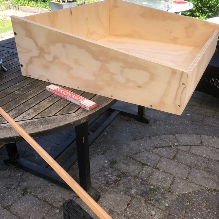

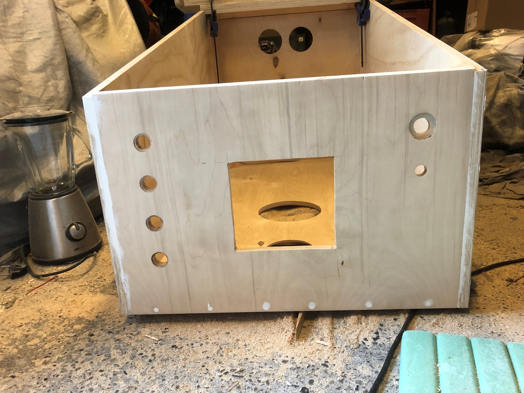

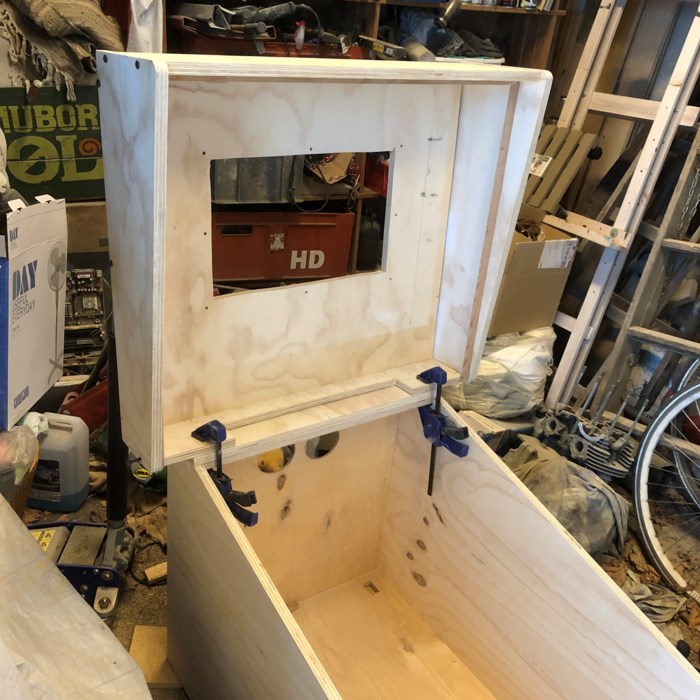

Topkassen

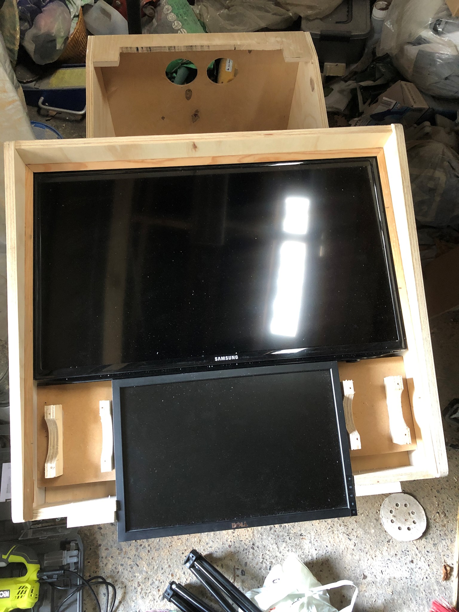

Topskærme

Plexiglas

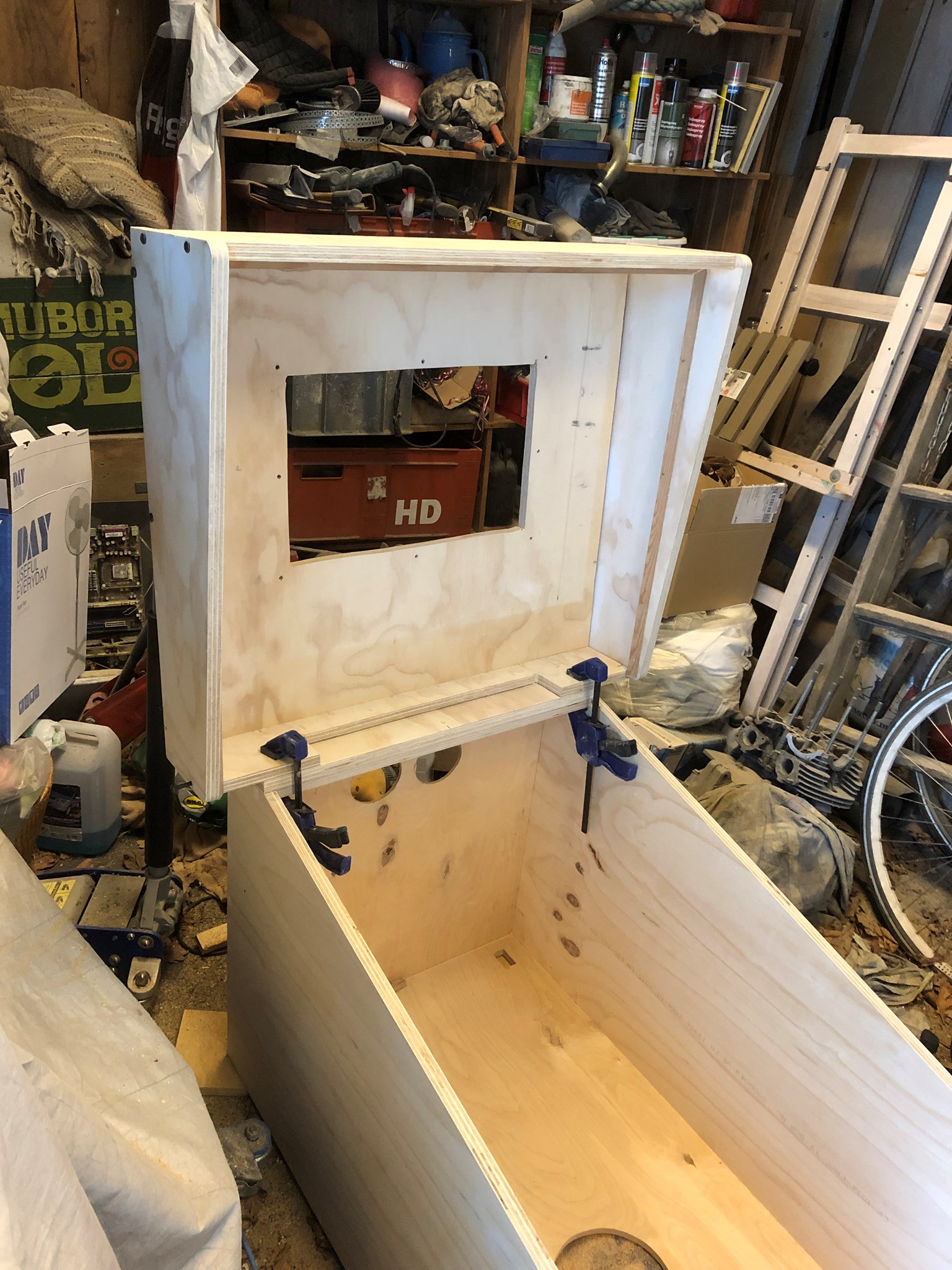

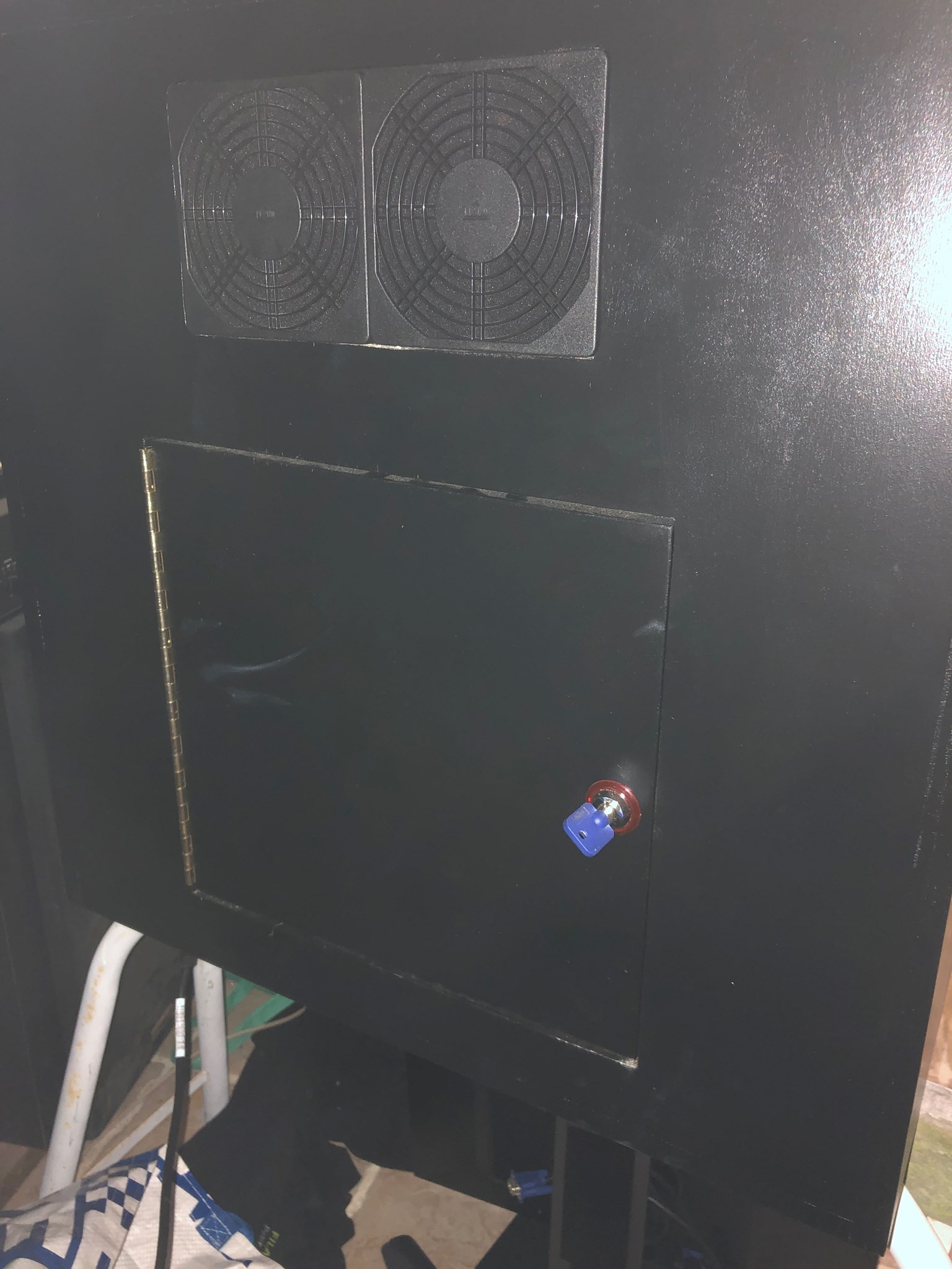

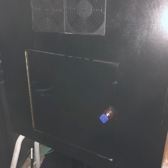

Dør ind til PC.

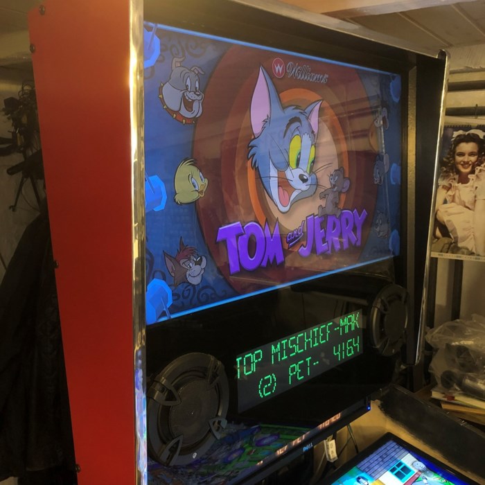

Back screen, med DMD Screen i bunden.

En af de indtil videre 8 solenoider, samt relæ printet der driver dem. Det er dem der laver bankelyden som en rigtig flipper.

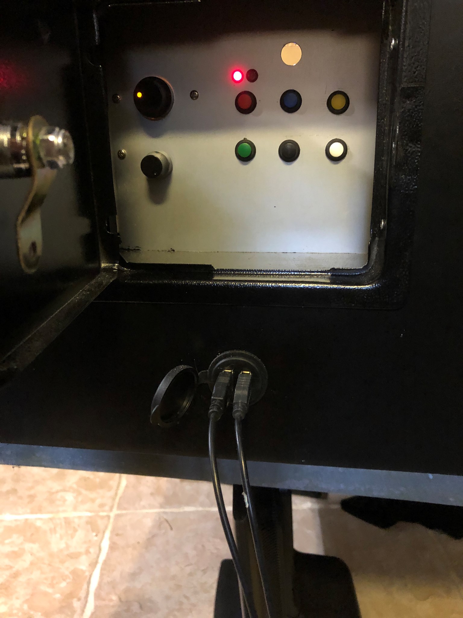

Skru op og ned, tænd PC, PC status lamper, night mode, og der kommer flere til.
Flippermaskine

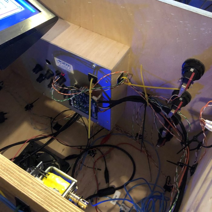

Bagside af fronten. Her er styre elektronik til subwoof monteret på en alu plade, sammen med en masse knapper.

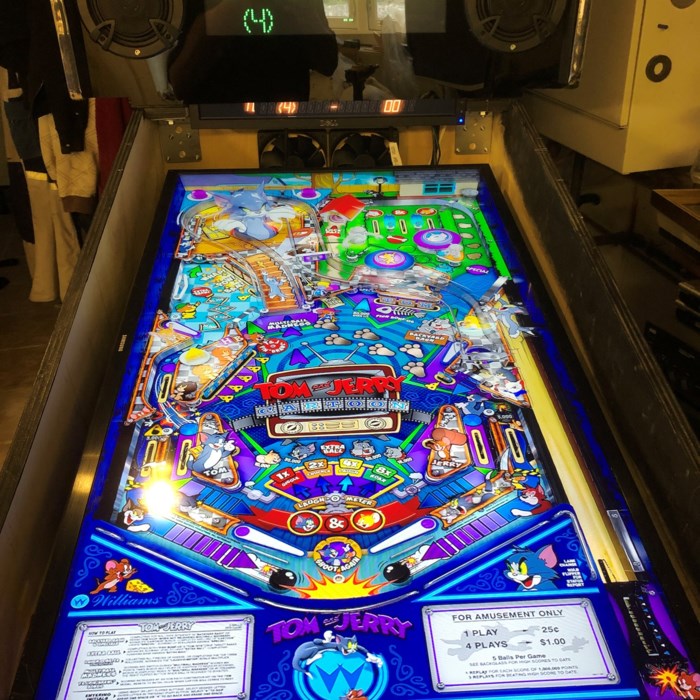

Kaldes playfield Samsung 40"

Husk en slagfast overflade så man kan tillade sig at blive hidsig når man misser topscore med et par point
PeterR skrev den 02-07-2020
Yeps, slagfast og slagfast, Det bliver 5 mm plexiglas.
