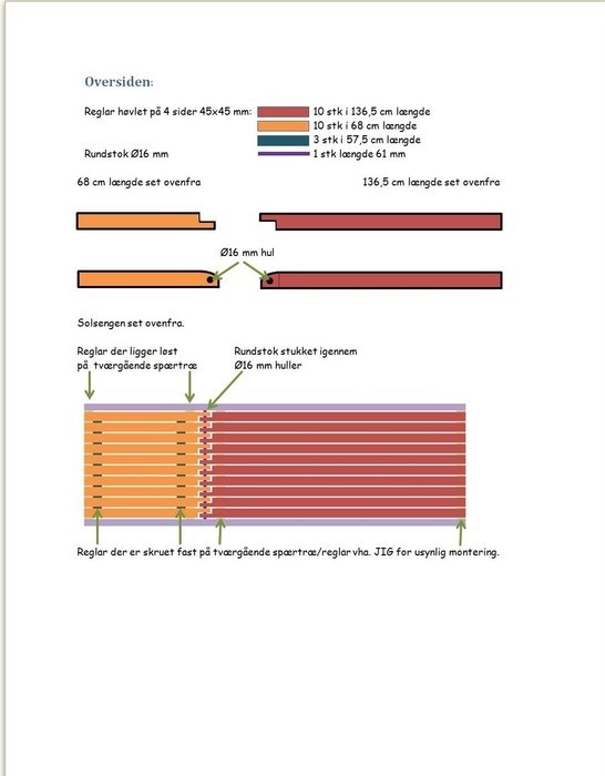

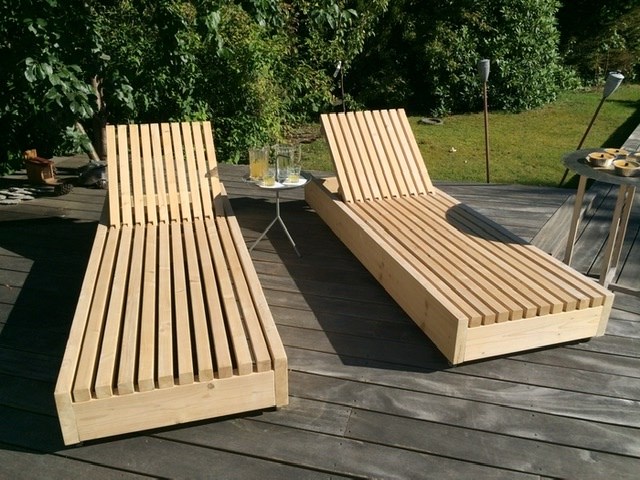

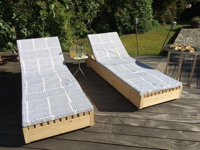

Vi har bygget to solsenge af spærtræ og efterbehandlet dem med SIOO:X, som er et miljøvenligt system baseret på kisel, kalium, naturlige plantedele og vand.
Desværre har vi ikke taget billeder undervejs i processen, men jeg har forsøgt at beskrive fremgangsmåden.

kaffemand skrev den 13-06-2020
Super flotte
Christian M skrev den 13-06-2020
Ser rigtig godt ud!
Har du bygget med frihånd, eller fulgt en vejledning?
ho skrev den 13-06-2020

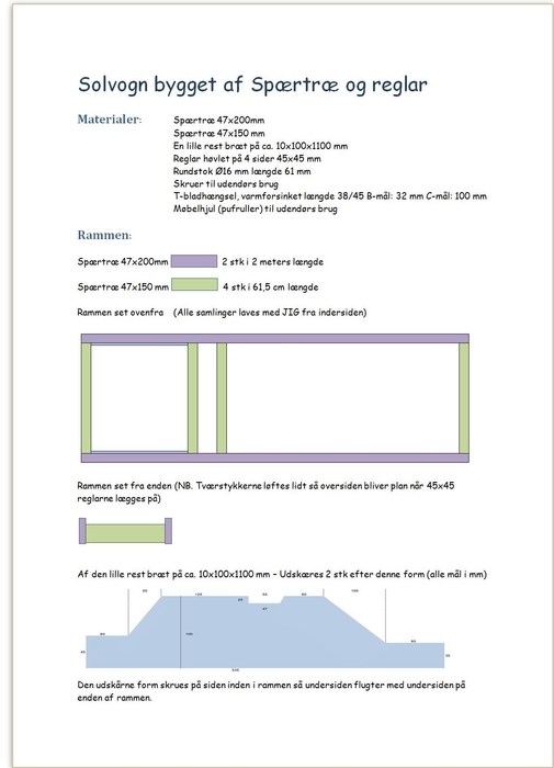

Jeg har selv lavet designet og udregnet mål - min mand har savet og samlet🥰 - jeg har slebet og malet.
AllanE skrev den 15-06-2020
Sejt! De ser flotte ud - og rimelig tjekkede tegninger, du har lavet

Hvad betyder JIG montering?
ho skrev den 16-07-2020

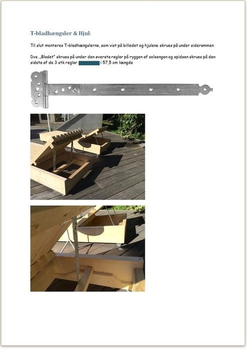

Når man skal samle to stykker træ borer man et skråt hul vha. en Undercover Jig som skruen efterfølgende skrues igennem.
Vi købte en Undercover Jig (Art.nr 2021-0000) på Sløjd Detaljer (https://www.slojd-detaljer.dk/sortiment/trae-metalslojd/bor/undercover-jig-2021) der kan man også se en film der viser hvordan man gør.

Hvis du får tid, vil du så ikke sende dokumenterne til min mail, jeg har pokkers svært ved at se se mindste tal. Kun hvis du gider og har tid.

Tallene er desværre også små i mine dokumenter, men jeg sendte solsengen ind til en konkurrence i magasinet Gør det selv.
Desværre vandt jeg ikke, men de har dem med i det nyeste nummer af magasinet inkl. en udførlig vejledning.
