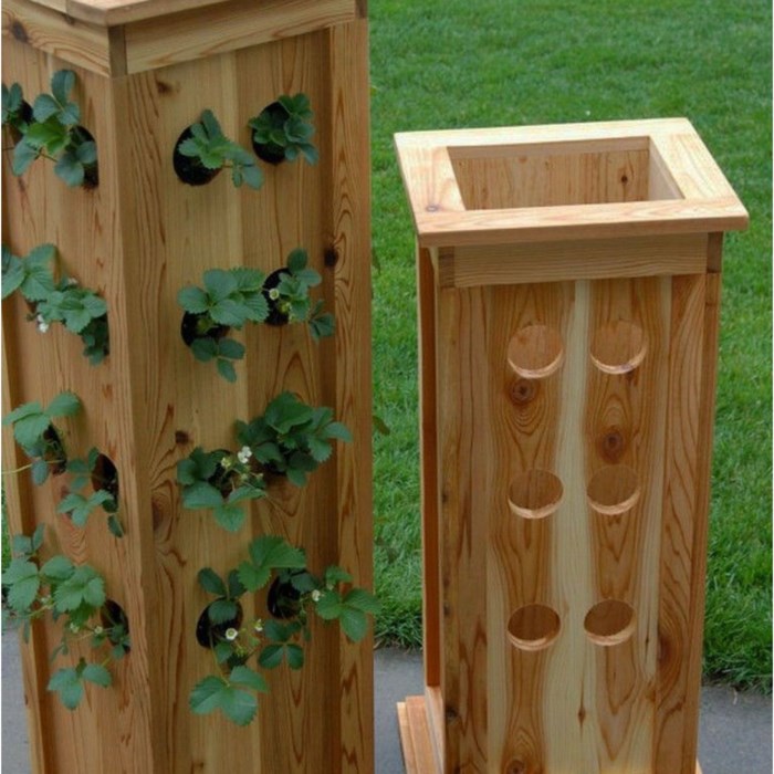

Jeg går og fifler lidt med tanken om at lave en jordbærtårn, med ”vandingssystem” (et rør det fyldes op, hvorefter vandet siver ud). Men hvilket rør skal jeg bruge for at det ikke leder giftstoffer og andre ubehageligheder ud i jorden til jordbærrene?

Du kan bruge pex rør som er godkendt til drikkevand. Der bores huller i dem før de placeres nede i jorden bag jordbær.
Jeg har lavet lignende små luft rør med huller til smøring i maskiner. Der er der brugt en glødende nål til at lave huller. Og samme måde med en haveslange til drivhus, men dem er du nok ikke tilfreds med. Jeg har ikke erfaring på den måde med pex rør.
Kristian89 skrev den 06-04-2020
Kunne godt tænke mig et der var lidt tykkere, så det kan “holde” på noget vand... har du evt. Nogen forslag til det ?

PEL rør er også godkendte drikkevand, og fås i mange diametre. Prøv om en VVS'er ikke skulle have et stykke, du kan bruge.

Her er PEM-rør i 50mm.. I metermål.
https://www.vvs-eksperten.dk/ror-og-fittings-pem-ror-og-fittings-pem-ror-pem-ror-50mm-i-metermal-070610950
Jeg er nysgerrig.. fylder du bare kasserne/søjlerne op med jord, og planter jordbær i hullerne?
Kristian89 skrev den 07-04-2020
tænker jeg fylder dem op med jord, sætter jordbær stiklinger i hullerne med mos omkring for at holde dem og jord inde også et rør/slange ned midt i med huller i så vandet kan sive ud.. ved ikke om det kommer til at fungere, men vil lige prøve det ;)
JensBiltoft skrev den 19-05-2020
Har du overvejet bare at placere en spand med et ikke alt for stort hul i bunden øverst i tårnet som kan fungere som reservoire. Så kan du nøjes med et tyndt rør ned gennem tårnet.

Ifølge den her artikel og udtalelse fra en lektor så er det ikke skadeligt at bruge PVC rør :)
https://pvc.dk/wp-content/uploads/2020/02/Fra-byggeaffald-til-byhaver_final.pdf
