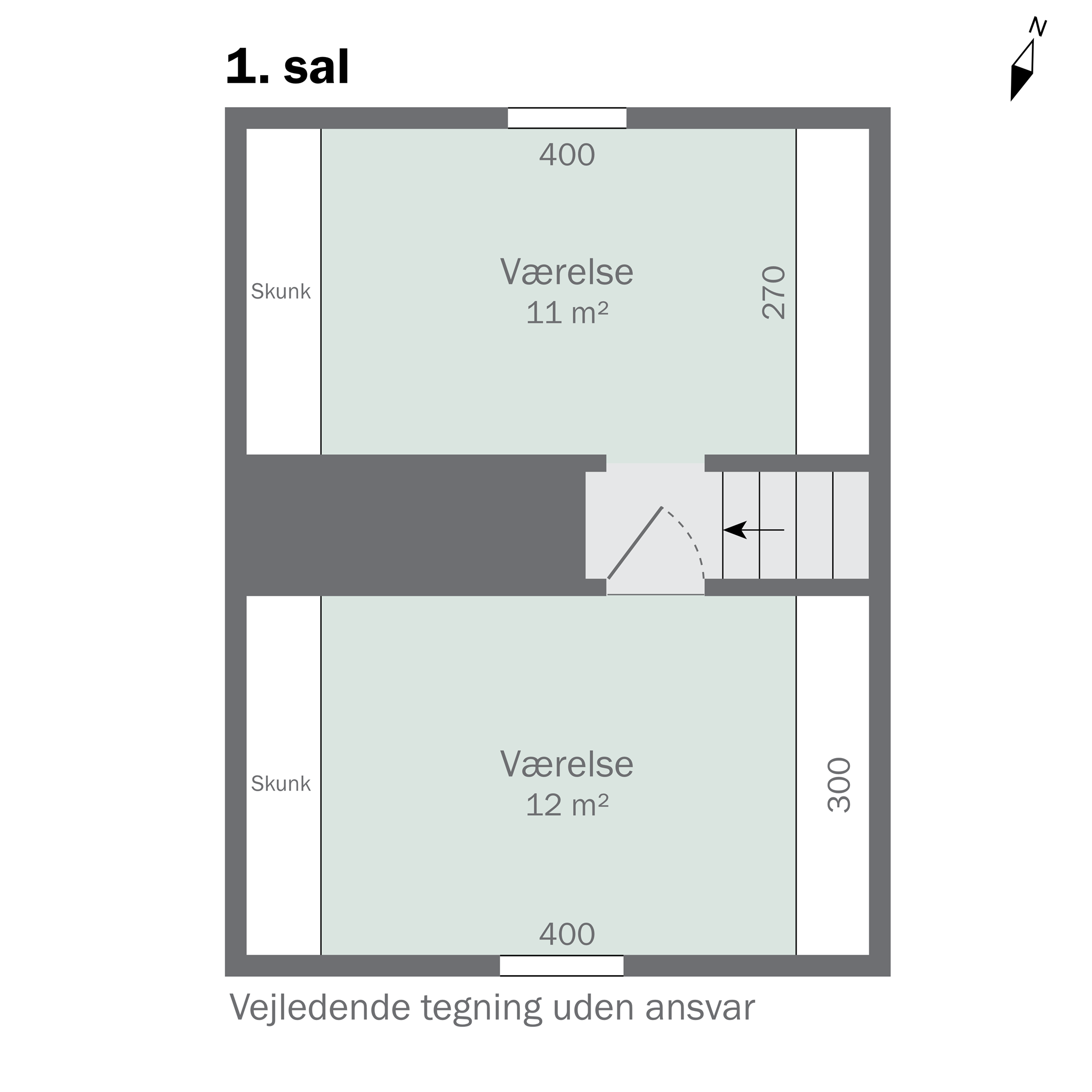

Den nuværende plantegning. Mellem de to værelser er der en skorsten og lidt indbygget skab. Det skal fjernes så der kommer lidt mere plads.

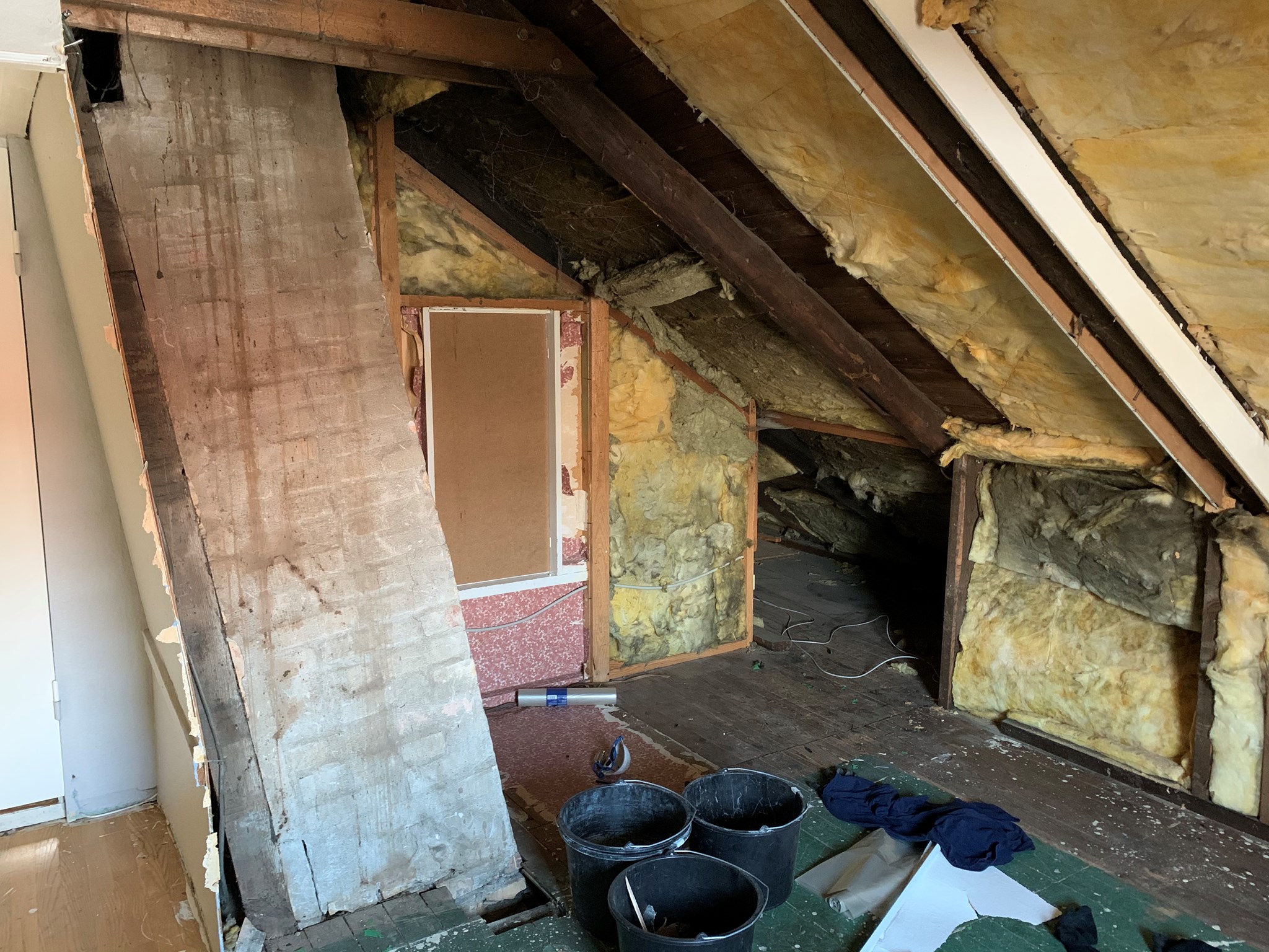

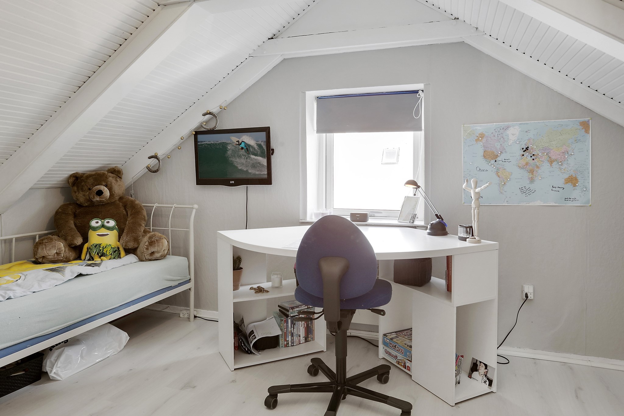

Det ene værelse førend nedrivning blev påbegyndt

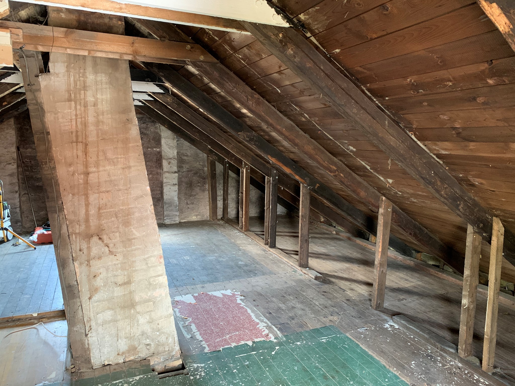

Beklædning og 2 lag gulv er fjernet

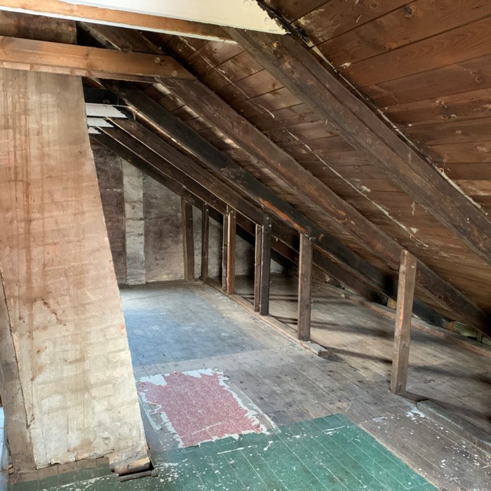

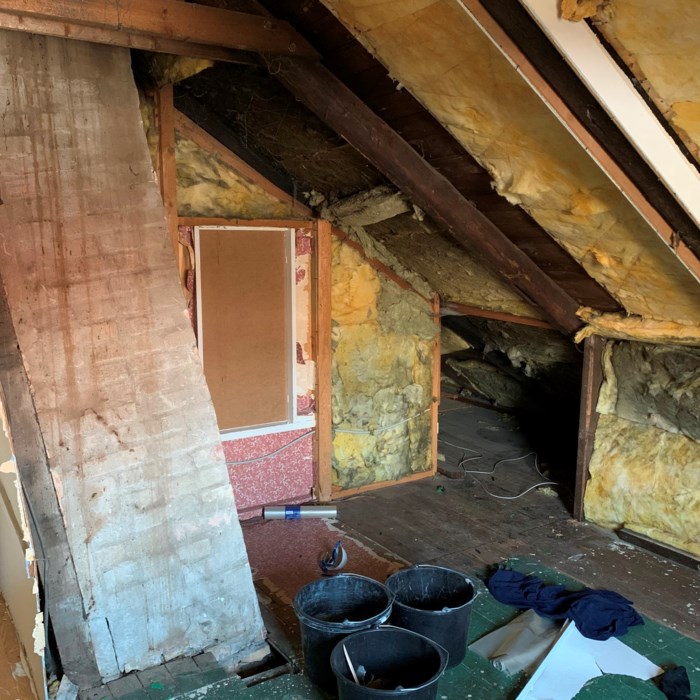

Der er blevet åbnet ind til skorstenen. Den gennembryder ikke taget, så det er "bare" hvad der ses på billedet som skal rives ned.

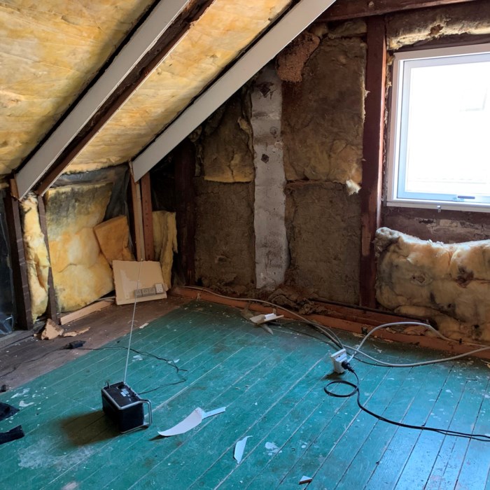

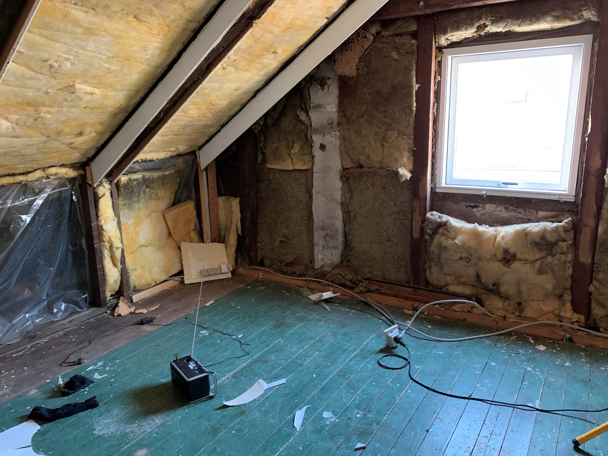

Nye værelser på 1. sal
Alt beklædning, isolering og elinstallationer er blevet fjernet. Næste skridt er at få skorstenen fjernet.

En måde at tage skorstenen ned på en nem måde er at bare smide murstenene ned i skorstenen så længe de ikke kommer over bjælkelaget, så er der ikke ret mange der skal bære ned ad trappen. Og sæt en strop omkring skorsten og bjælkerne der holder skorstenen mens du tager den ned, har en gang taget en skorsten ned der så væltede undervejs, der skete ikke noget men det var mere held end forstand.
tewic skrev den 06-04-2020
Mange tak for input! :)
@Natur: Enig. Når jeg alligevel har hul på det, kan jeg ligeså godt få gjort det ordentligt. Min primære deadline er at få brudt ned og sat ny isolering op, førend efteråret.
@perhans: Det er en god idé. Jeg ønsker dog at holde skorstenen fri, da der skal føres vandrør fra centralvarmen op fra krybekælderen til 1. sal. Planen er at gøre det via mit elskab som er i fuld højde i stueetagen, men hvis det viser sig at der ikke er plads, så er skorstenen min plan-b. Der er pt. el-varme på 1. salen, og dermed ingen centralvarme ført derop.
Jeg har noteret mig at jeg skal huske at fæstne skorstenen - den står nemlig meget skråt - omend den hviler op af to store bjælker der går langs op af den.

  1. Dagslyskrav kan blive en udfordring - selvom planen er at få skiftet vinduer til nogle der er større, så er jeg stadig begrænset af at gavlen ikke er voldsomt stor, og det derfor nok bliver svært at kunne opnå de 10% af gulvarealet.
  2. Brandkrav skal jeg have læst op på. Jeg tænker det er vel både ift. kip og etageadskillelsen som er relevant
  3. Brandtrappe undre jeg mig over skulle være et krav. Det ses da heller ikke på nybyggeri? Bemærk at 1. salen allerede er indrettet til beboelse og registreret i BBR.

tewic skrev den 08-04-2020
Jep, det nuværende vindue er ca. 600x700. Planen at skifte det ud med et på ca. 700x800 (evt. større, det afhænger af hvad der arkitektonisk ser godt ud på vores facade)
Natur skrev den 08-04-2020
tewic skrev den 08-04-2020 09:33:54
 Ok - på dit billede af projektet stod der 400 - så derfor kommentaren..
Natur skrev den 08-04-2020 10:11:45
 Ah, ja jeg kan godt se det kan tolkes på flere måder. Det rummet som er 400cm bredt :)

tewic skrev den 01-05-2020
I dag fik jeg fjerne det sidste beklædning. Det går lidt trægt når man holder barsel og derfor kun har et par 1 timers vinduer hist og her til at få arbejdet på projektet - men det skrider da frem.
Næste skridt er at få fjernet skorstenen. Timingen var heldigvis god, da jeg i dag netop modtog en borehammer med posten.
Et par erfaringer jeg har dragt mig ind til videre: Gammelt støv og isoleringsstøv er forfærdeligt. Jeg fik derfor anskaffet mig en åndedrætsværn med gode filtre. En støvdør til at afskærme resten af huset. Derudover blev støvsugeren opgraderet med et nyt hepafilter.

I dag fik jeg taget et par af de øverste sten af skorstenen. Den er åbenbart fyldt med leca nødder, så der er lige lidt ekstra arbejde ifm. nedrivningen.

Nu hvor du har det hele strippet, så gør dig selv den tjæneste, at få behandlet din tag konstruktion mod borebiller og svamp. Det er åndsvagt andet, nu hvor det hele er revet ned.
Mht. belysning, så overvej at få sat et par tag vinduer i. De tæller samtidigt som rednings åbningen, så er gavl vinduernes mål overflødige.
tag vinduerne kan du få fagfolk til at installerer for en OK pris, især hvis du skal have sat en 4 stykker i.
Vær opmærkstom på, hvorvidt din skorsten er en del af den stabiliserende bygning!
Godt med åndedræts værnet.
Husk at få lagt el og centralvarme rør ind i skråvæggene/skunken, før du kommer alt for langt.
