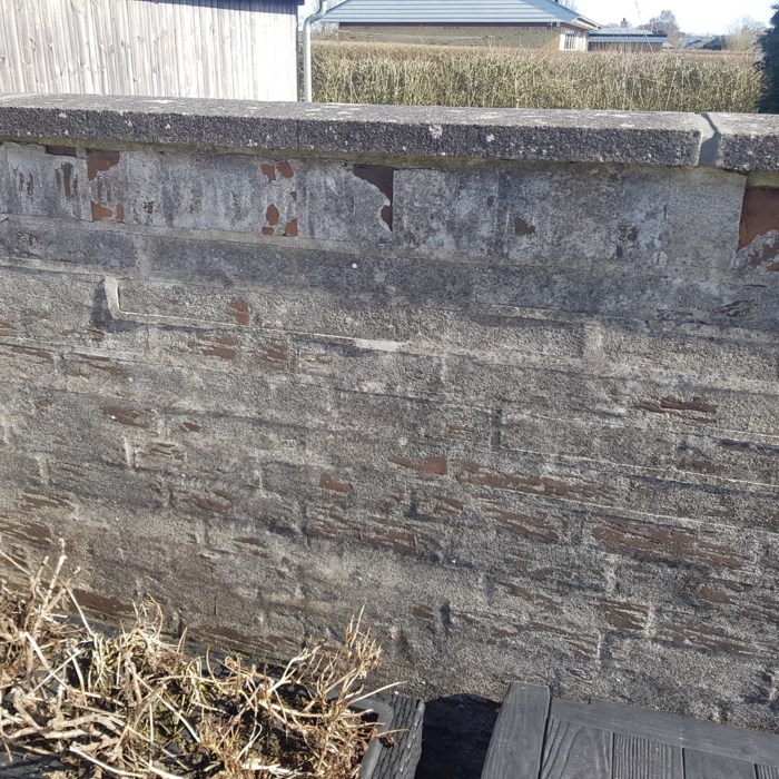

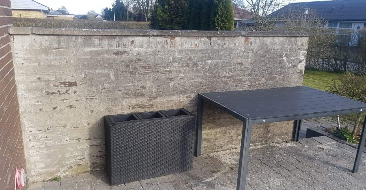

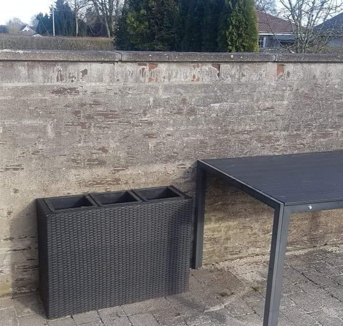

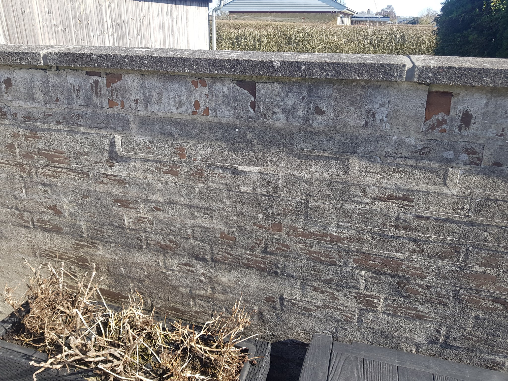

En murstens mur på ca 3 meter i bredden og 2 meter i højden skal slibes og vanskures

Væggen i hele sin længde

Det er første gang jeg er herinde så kender ikke reglerne så godt endnu, ville bare vise hvilket projekt jeg skal igang med .. jeg spurgte en mure hvad det ville koste at slibe muren og vanskure på ny ...svaret 6500 var ved at falde ned af stolen..mit spøgsmål må være hvis jeg selv skal slibe muren inden vanskurringen hvilken maskine vil i så foretrække?

Du skal nok bruge en facadesliber, men at vandskurre væggen er nok ikke tilstrækkeligt. Det ser ud til at muren bliver opfugtet. Måske fordi din murafdækning er træt af dage og revnet. Herved lader den vand passere som gør at dine fuger og sten springer når det fryser.
Invester i en ny murafdækning eksempeltvis fra Polysan. og få fikset fuger og sten.

Michael har helt ret har fundet en anden mure og han siger det samme gummi fugernebi toppen er revnet så der er sivet vand ind i muren visse fuger skal renses og fuges på ny og så skal.muren slipes og et nyt lag vandskuring skal påsættes
S.k.a skrev den 24-04-2020
Angående gummi fugerne i toppen af muren er revnet nogle steder ikke noget betydeligt men alligevel hvordan lapper jeg de enkelte revner i gummifugerne ræmkte at man bare kan lægge en ny fuge ovenpå men vil det kunne hænge fast på den den anden gummifuge?
