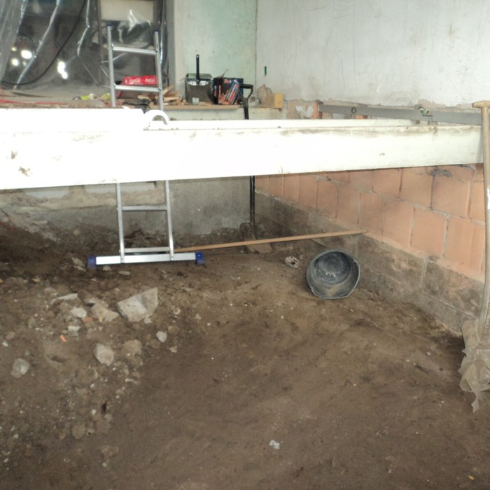

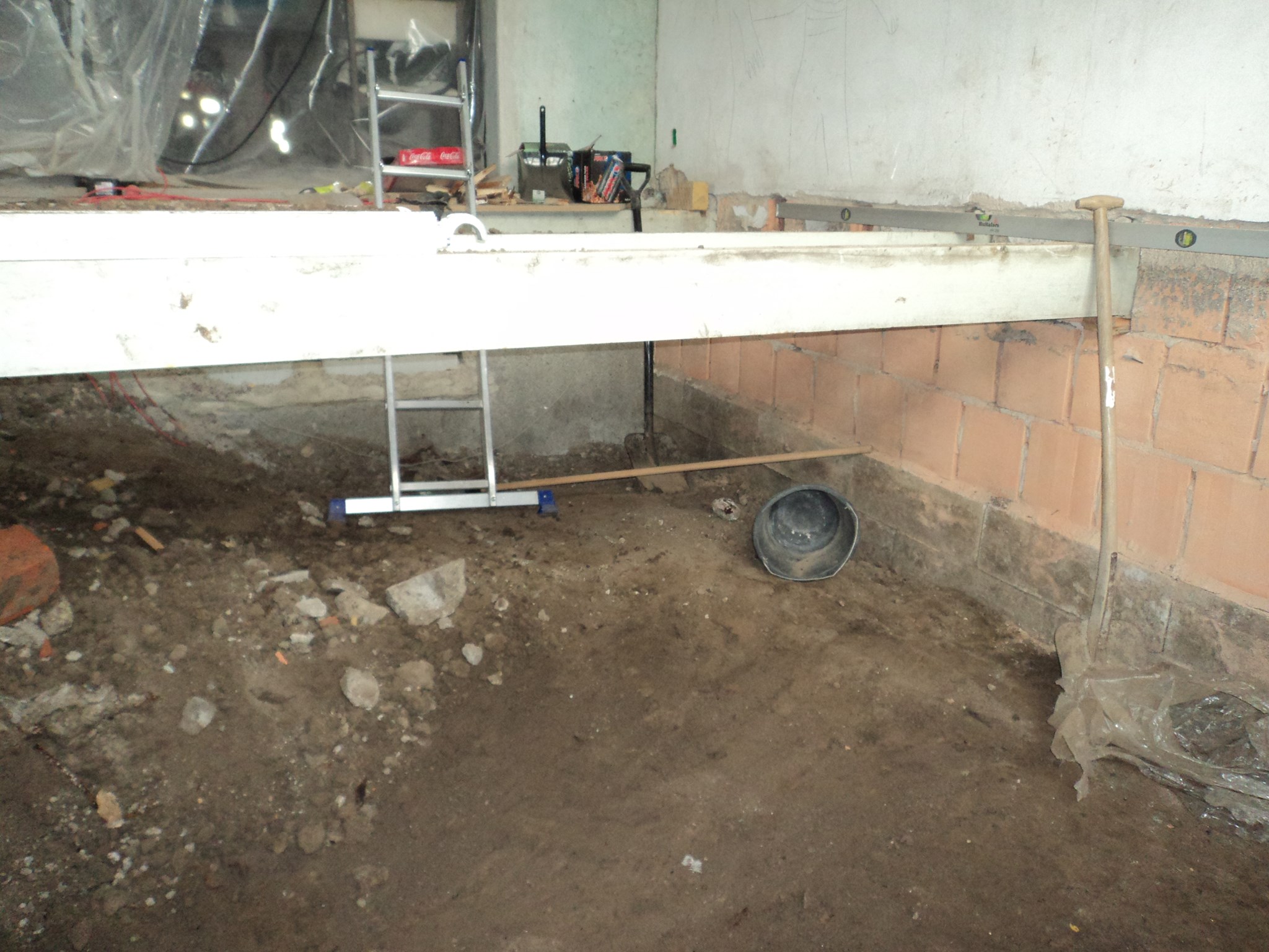

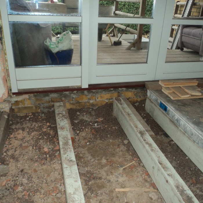

Der graves ned til fast grund som skal udgører underlag for flamingo isoleringen
Efter isolering og nyt køkken

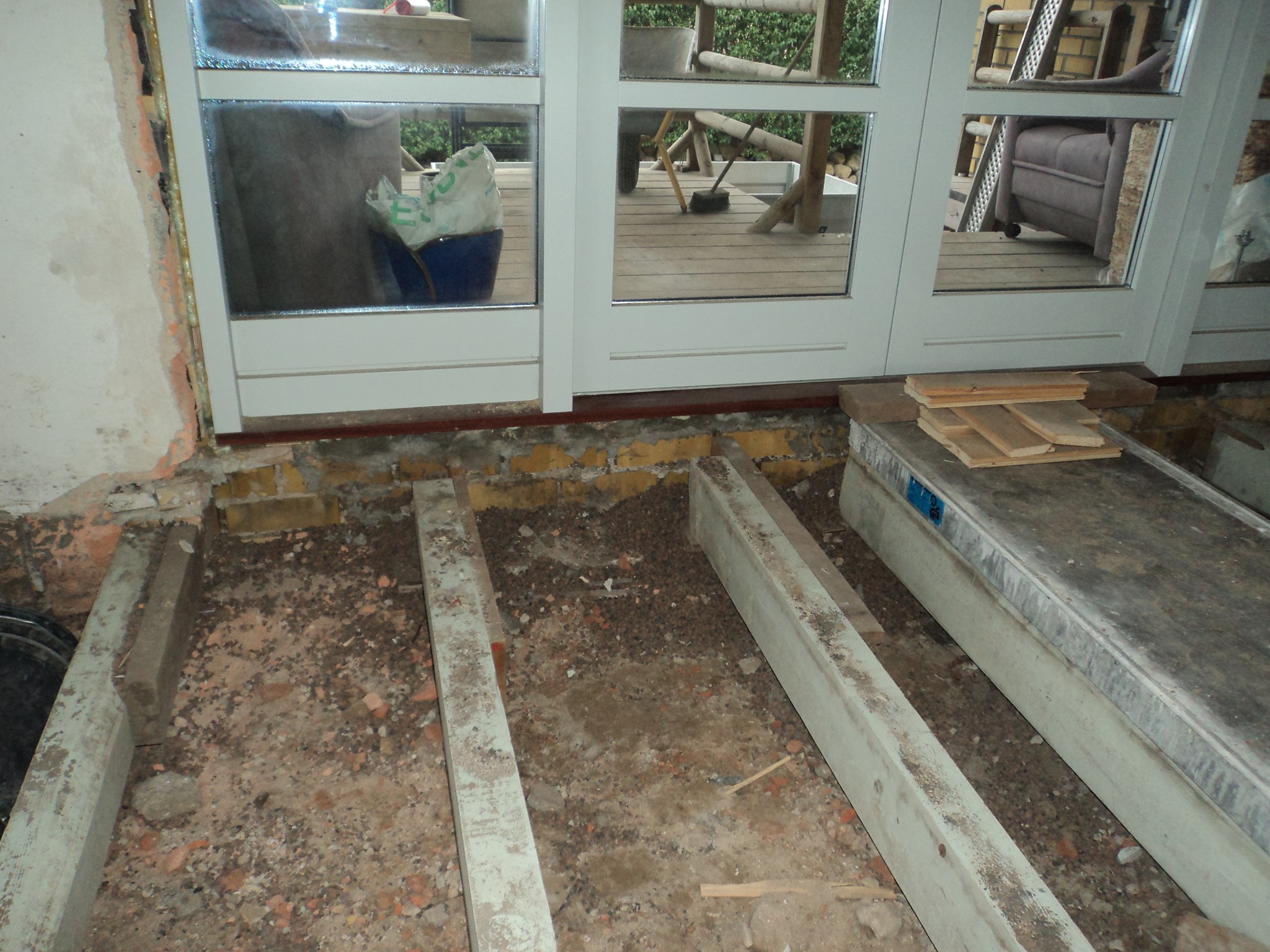

Det gamle gulv er taget af og de gamle bjælker er tilbage
Der benyttes styrke 250 fordi der skal bygges indvendige vægge på disse plus det tykke lag på 600 mm fordi der ikke var kælder under denne del af huset

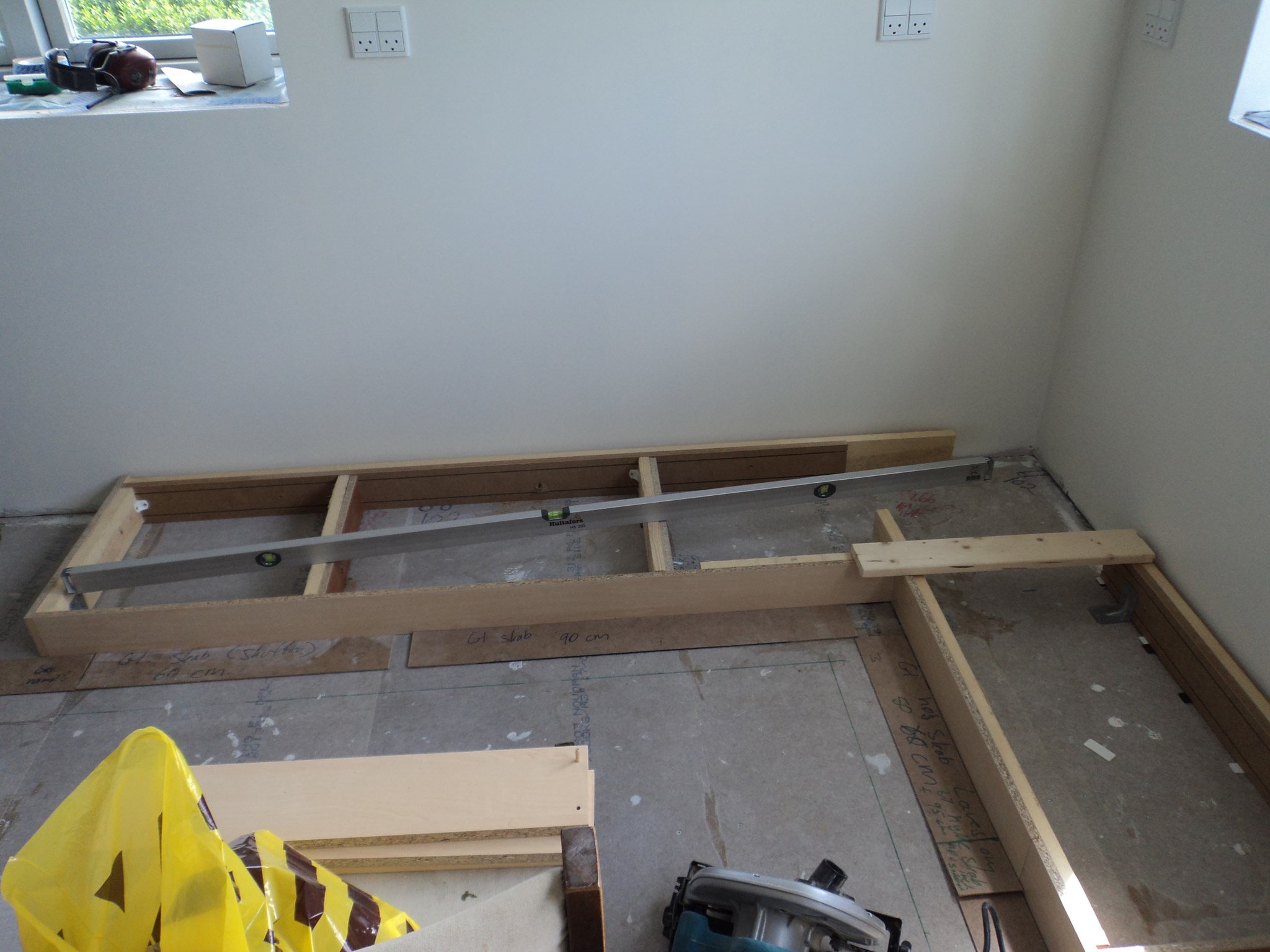

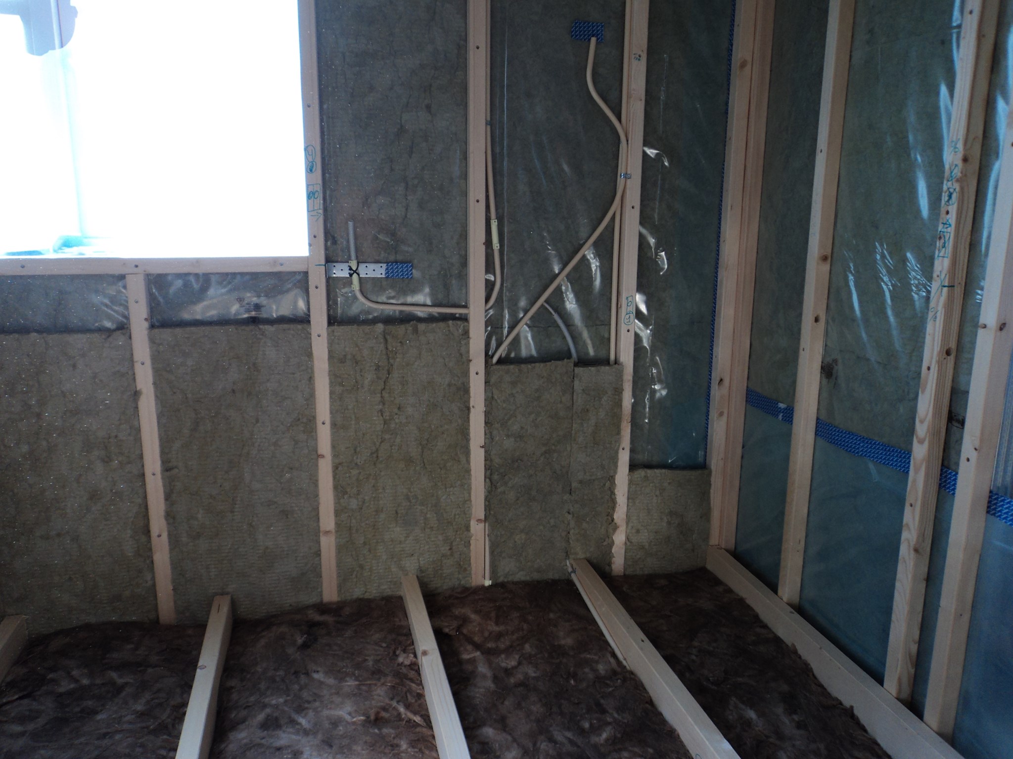

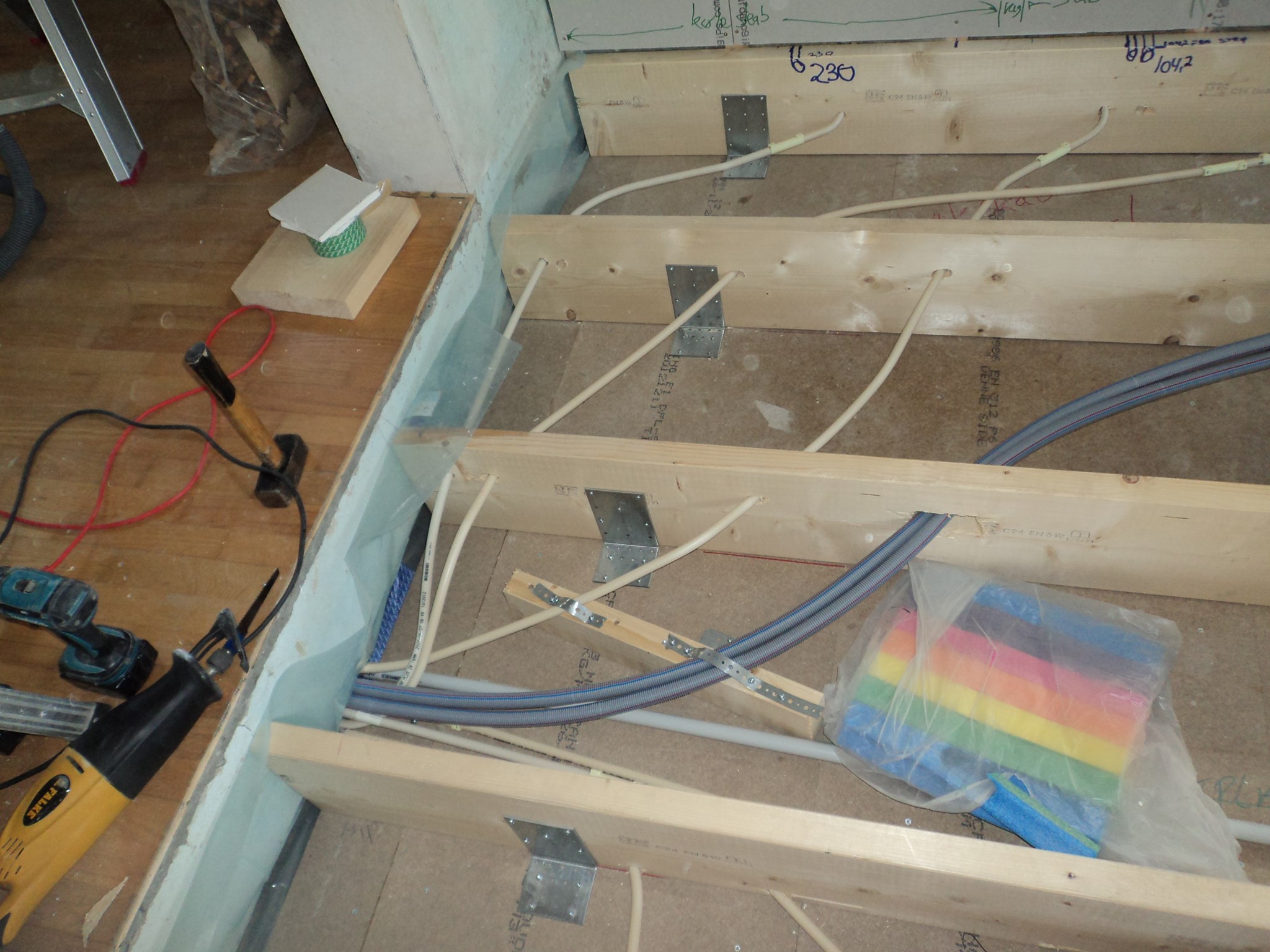

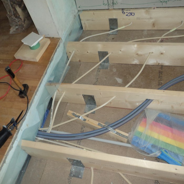

Oven på disse lægges 200 spærtræ hvor i alle installationer kan trækkes og derved undgåes gennembrydning af dampspærre

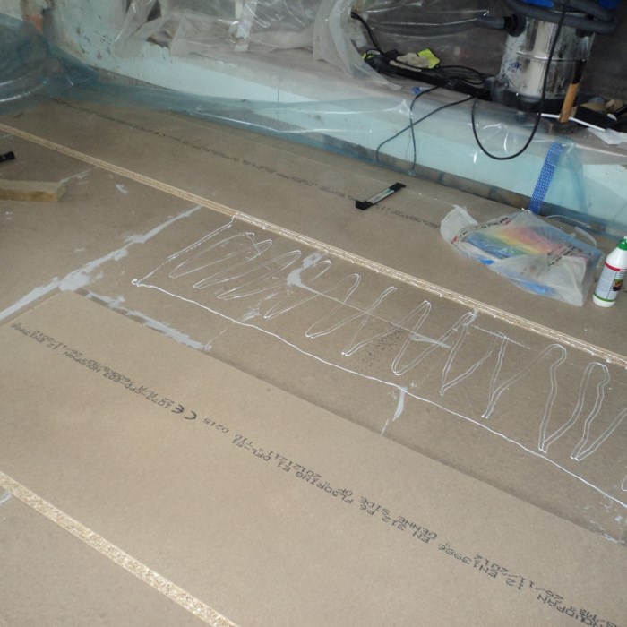

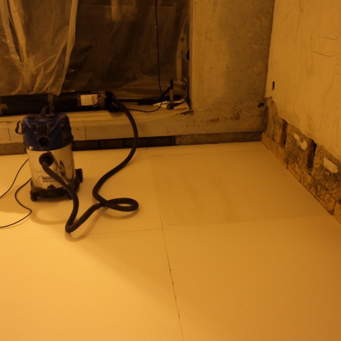

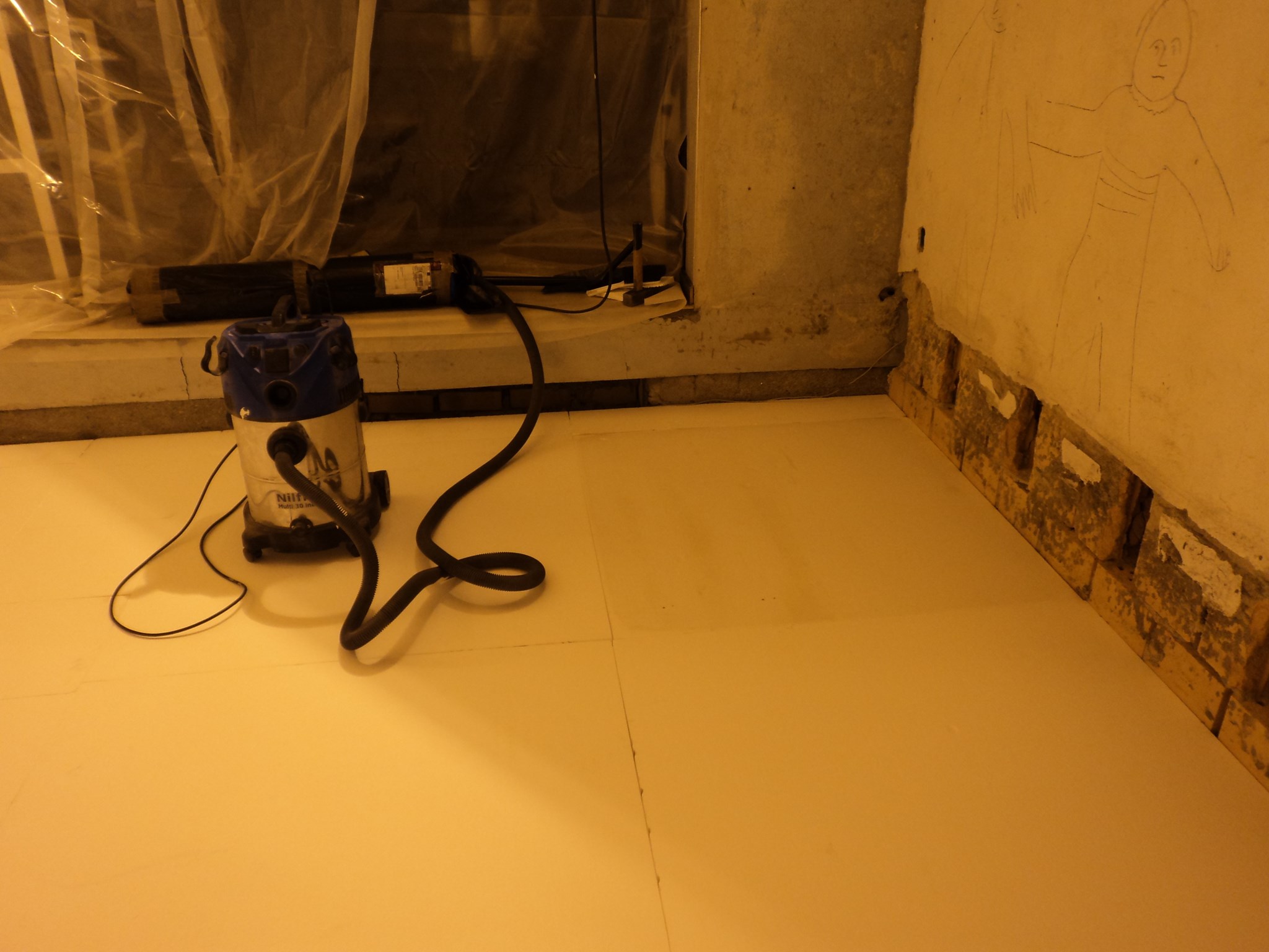

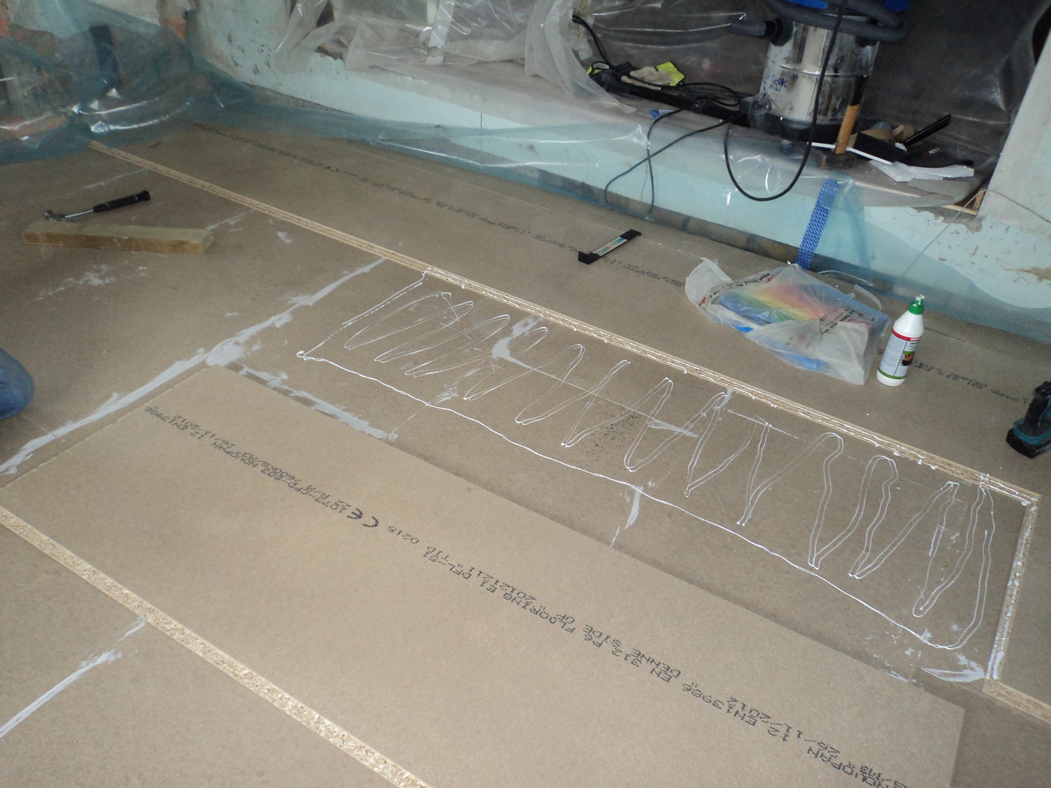

Der udlægges 2 lag gulvspån plade på dampspærre og flamingo som kryds lægges incl. de limes og skrues (de skruer var ikke så lange de kom igennem til dampspærre)

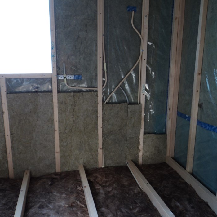

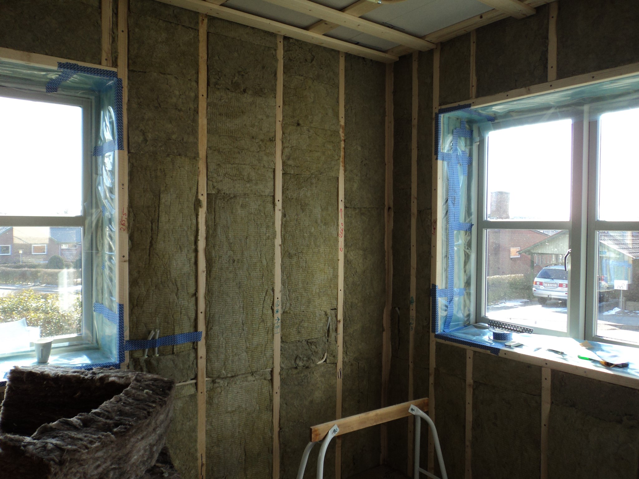

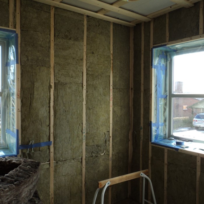

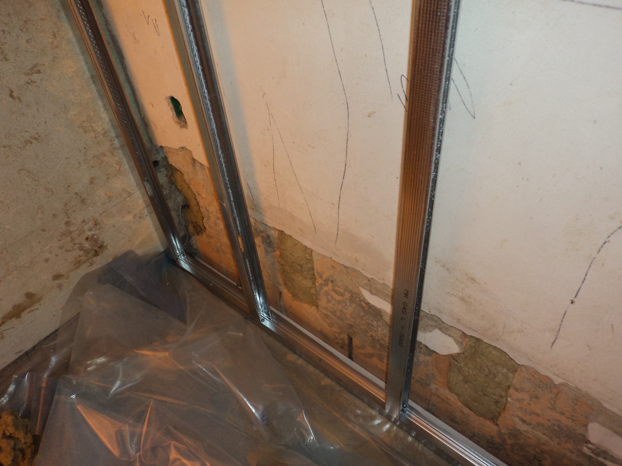

klar til gipsen. Der er brugt 45 mm Rockwool super flex

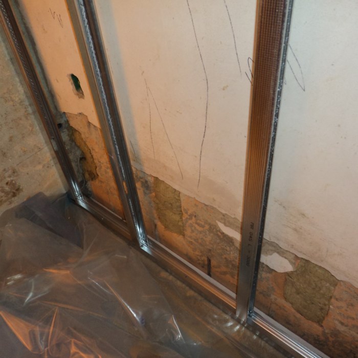

Ny indvendig væg bygges på gulsvspån (som ikke går helt ud til væggen). Der holdes 50 mm afstand til afrenset væg.
Uden på stpæ lægterne sættes dampspærre og træ lægter til gips og installationer.

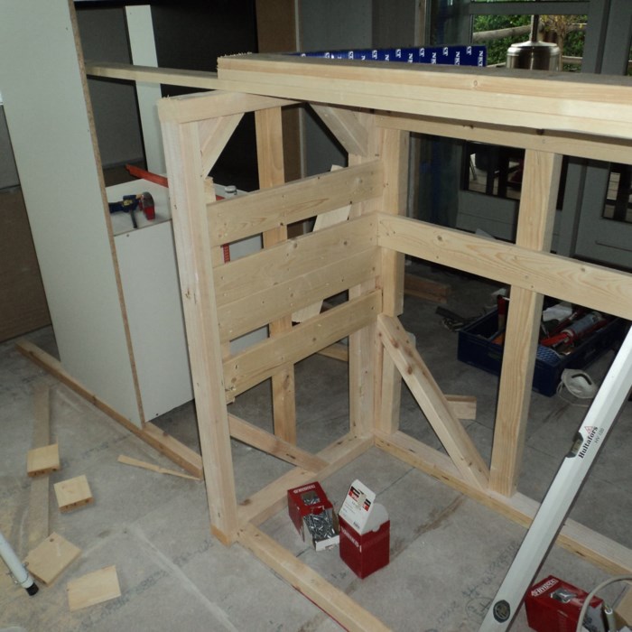

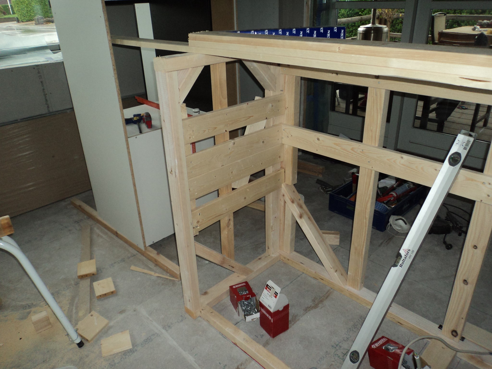

Køkken øen bygges op

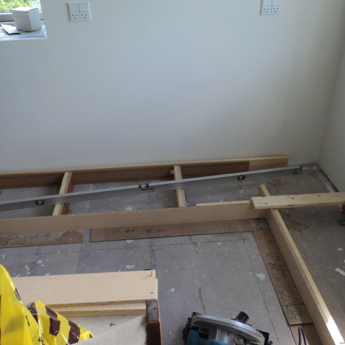

Sokkel til skabene gøres klar

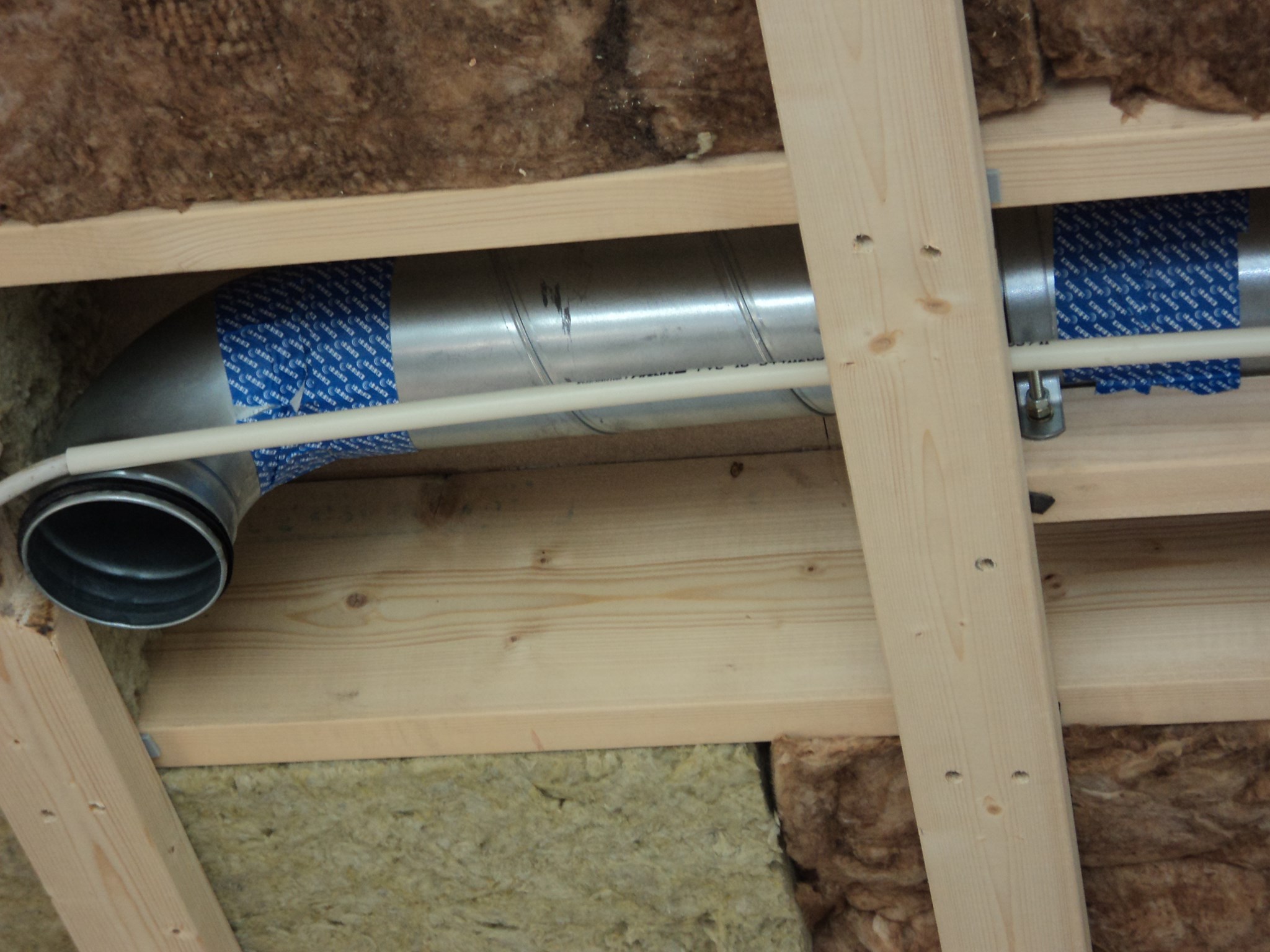

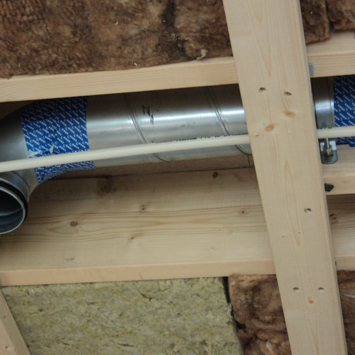

Rørføring til emhætte lægges op i loftet.

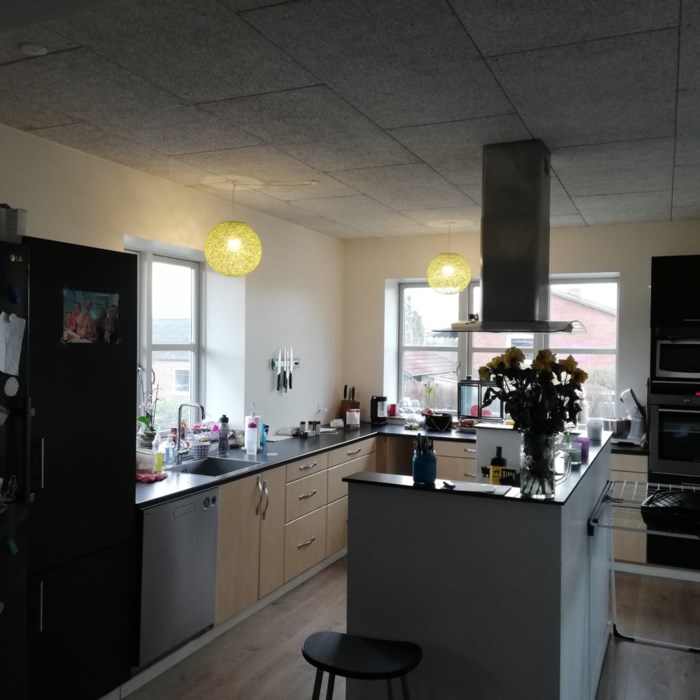

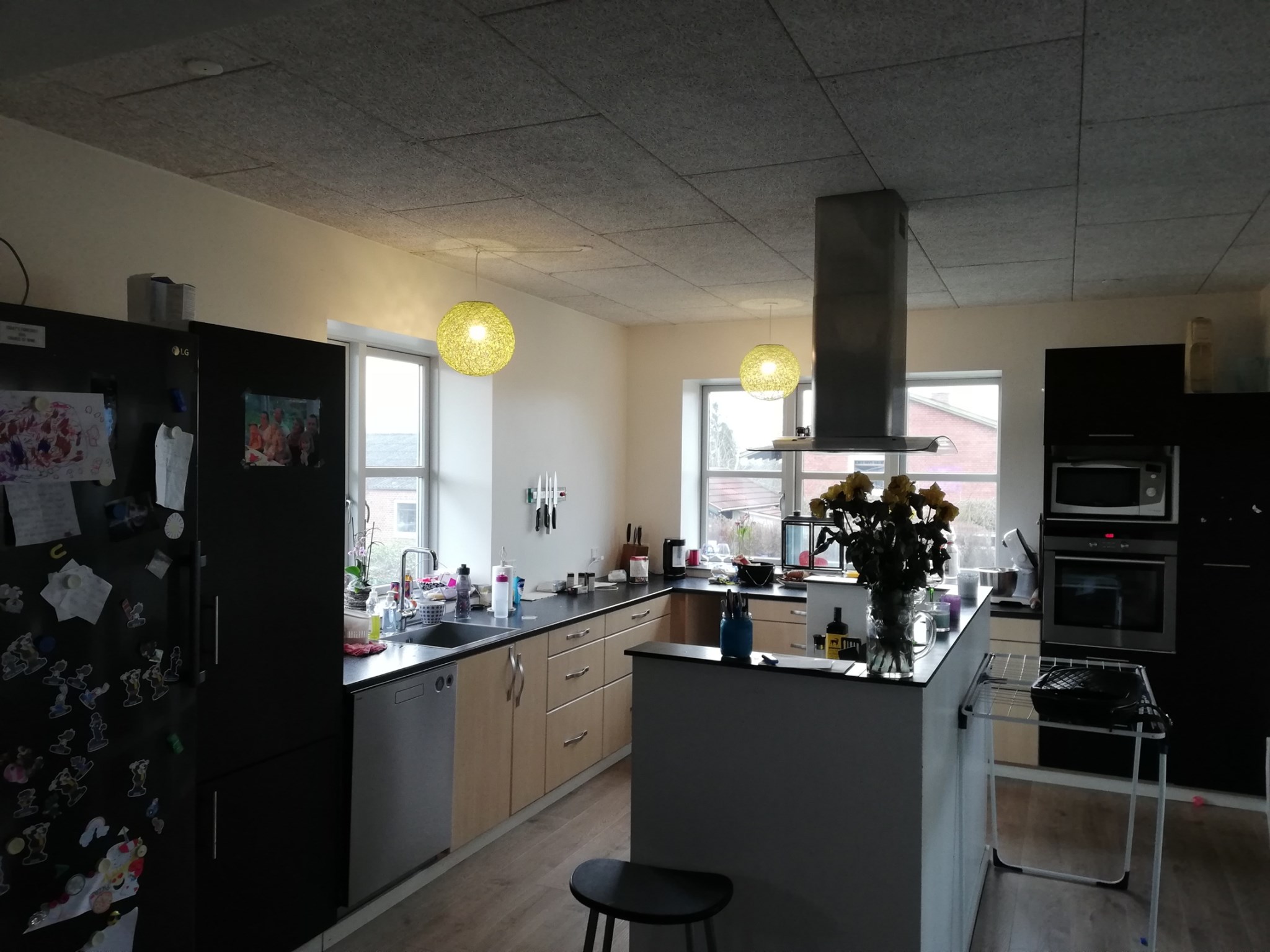

Og så det færdige resultat.
ev elmand skrev den 26-01-2020
Det var "grov langt ned " Gik speederen på graveskovl fast i bundgas.
Men det færdige resultat indbyder til at der kan laves megen god mad i det køkken.
MLU skrev den 26-01-2020
Det var fordi, at huset er med kælder i resten af huset på nær her, og får at komme ned til fast grund, ja så skulle vi langt ned.. Men de tidligere ejere havde så selv fyldt op med bygge affald ;o/  Der er ikke noget som at grave i jord fyld med stål rør, mursten, ledninger og alt muligt andet....
Rantzau skrev den 26-01-2020
Kender det alt for godt. Dem der fylder op med byggeaffald burde få lussinger med en våd fladfisk.
