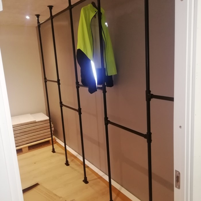

Her får i en beskrivelse af mit projekt "tøjstativ af vandrør".

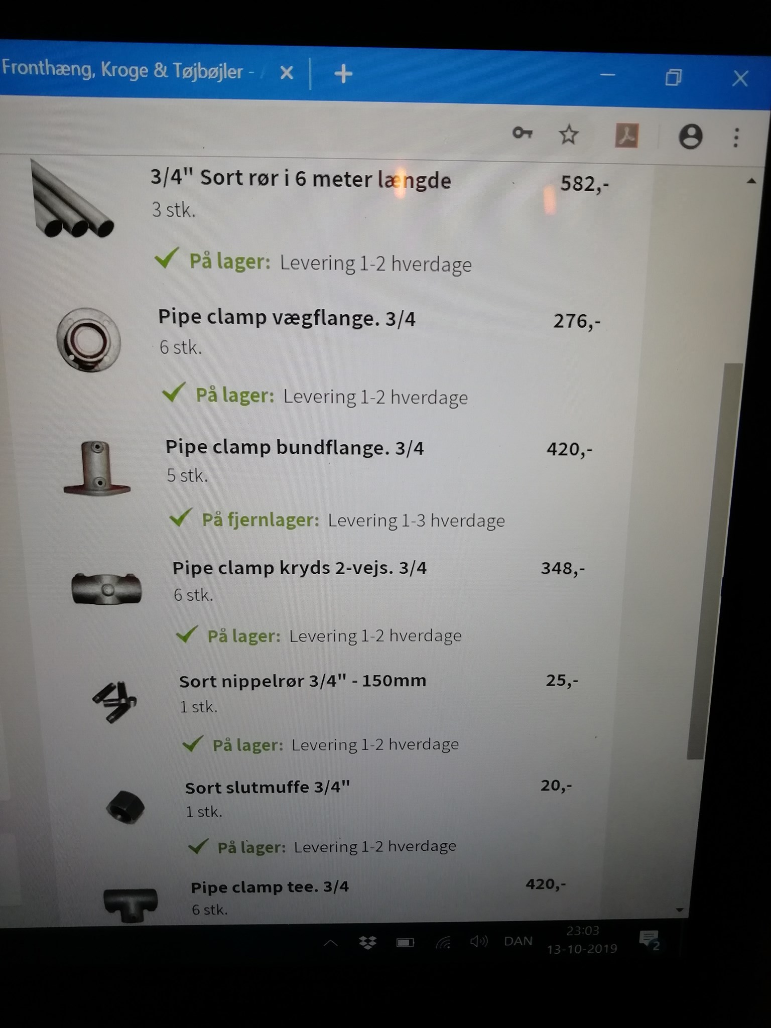

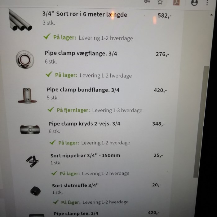

Jeg købte en stak 3/4 tommer ubehandlede vandrør, som derefter blev skåret op i de rette længder.

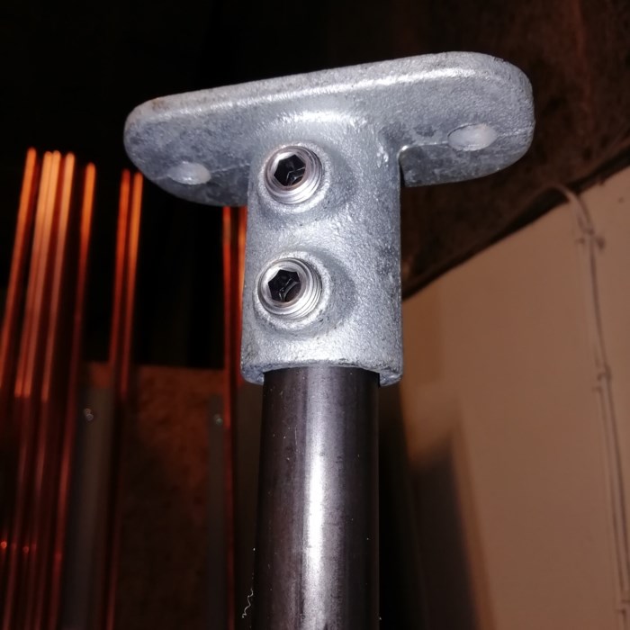

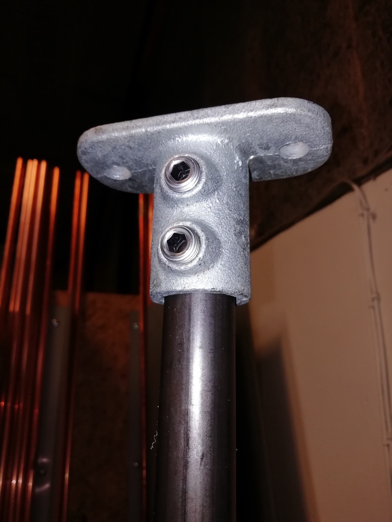

Derudover købte jeg diverse fittings uden gevind, men hvor man kan stramme dem via en skrue. På den måde er man fri for at skære gevind, og man kan nemt tilpasse og samle det hele.
(Søg på Pipe clams/fittings uden gevind).

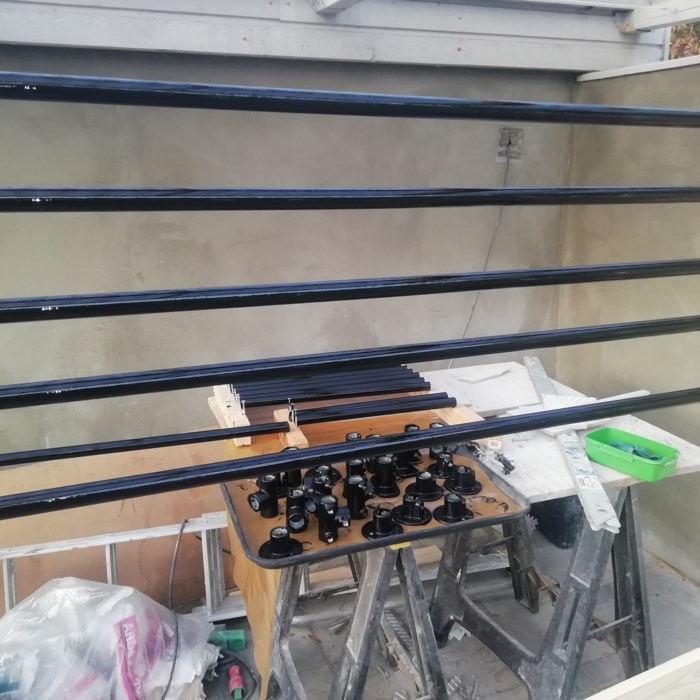

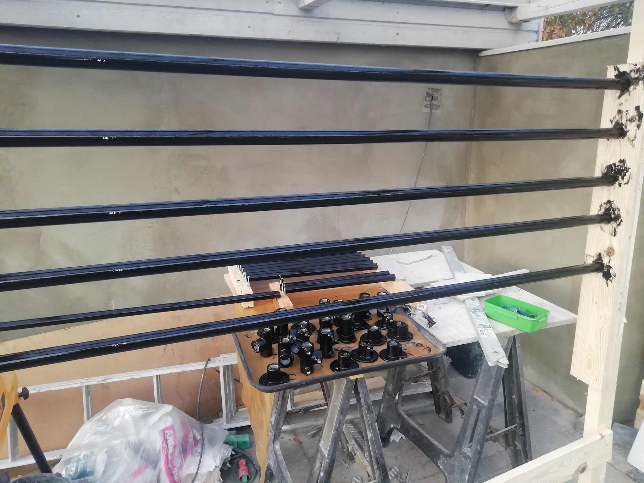

Rørene og alle fittingsene blev her malet med slidstærk metalmaling a 2-3 omgange.
Herefter var det blot at samle det hele.

Umalet clams med spændeskruer i stedet for gevind.

Maling af rørene og clams.

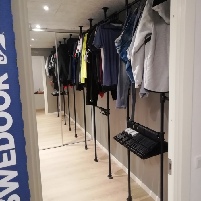

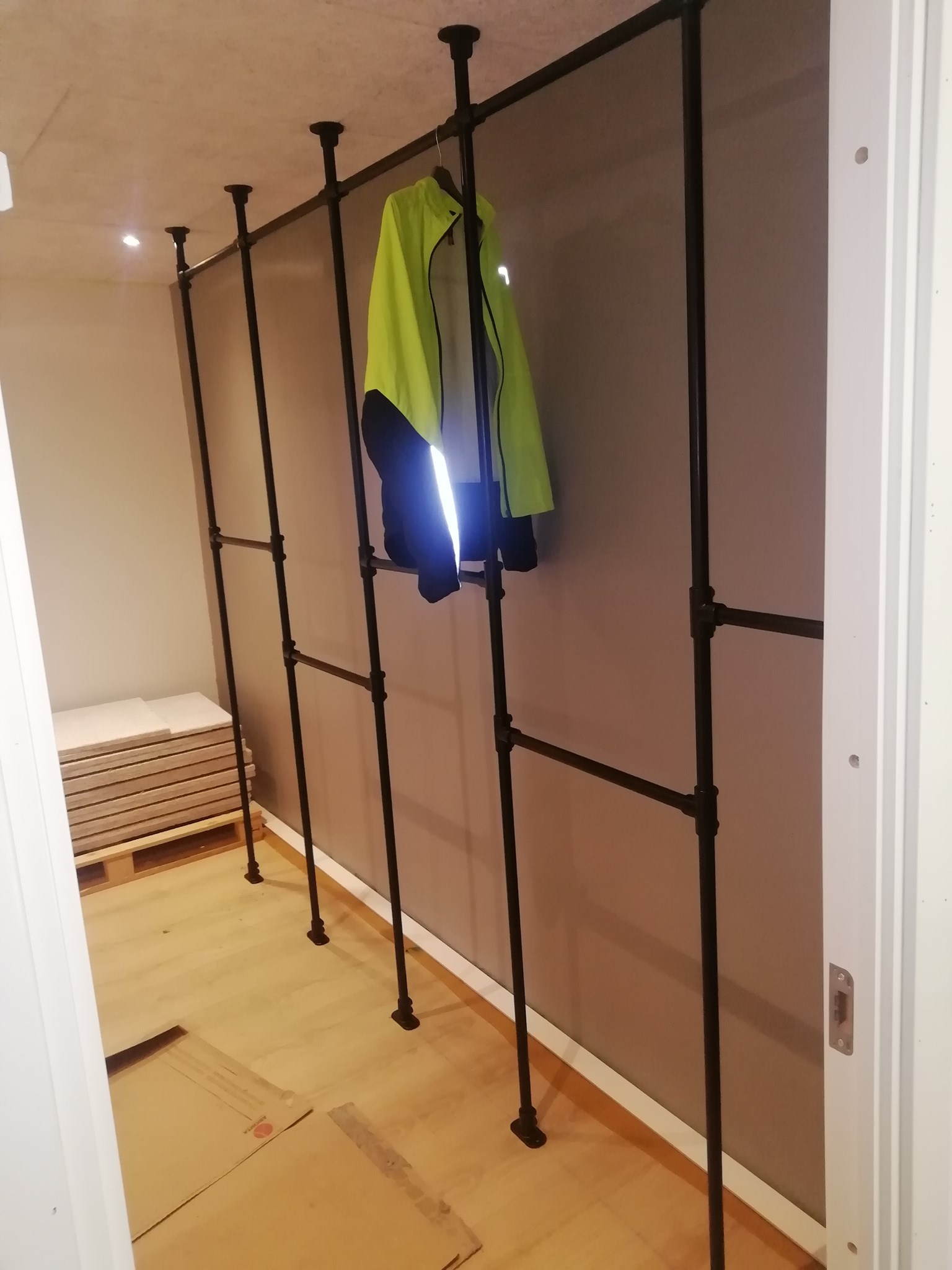

Tilpasset og monteret.
Lav dit eget tøjstativ af vandrør...
Ved at blive taget i brug

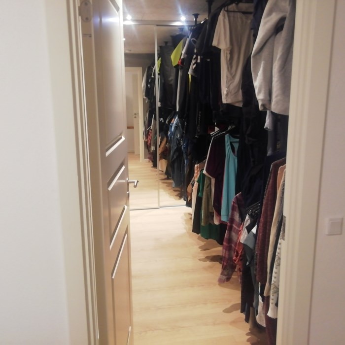

Færdigt og i fuld brug

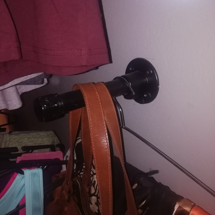

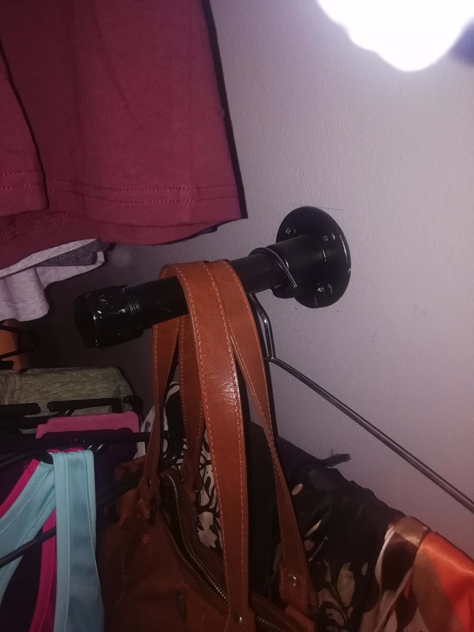

En stang til tasker blev det os til. Mulighederne er mange

Det ser jo rigtig godt ud. De clamps sælges der mange af i firmaet jeg havde arbejde før min pension. De bruges i stor udstrækning til gelændere på udvendige trapper m.m.
PinkHenrik skrev den 20-01-2020
Bare til orientering, de fittings går i Danamrk under navnet  Kee-Klamp
Det ser i øvrigt rigtigt godt ud

Bliver malingen ikke hurtig grim, når bøjlerne skubbes frem og tilbage??
Christian M skrev den 23-01-2020
Natur skrev den 23-01-2020 07:19:06
 Det er en god kvalitets metalmaling, samt plastikbøjler. Så det tager ikke umiddelbart skade 😊
Ok - det kan jeg godt se ved "nærkig" af  de store billeder - men på billede "tilpasset og monteret" samt det med taskerne - der var stålbøjler, og det var dem, der lige havde fanget blikket..
Natur skrev den 23-01-2020 17:26:29
 Du har helt ret. Den var kun en prøvebøjle 🤓
