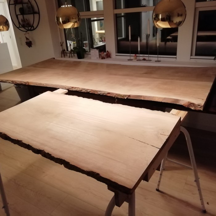

Plankerne købte jeg ovntørrede, hvorefter de blev slebet ned og skåret til i de mål, som jeg ønskede.
Spisebordet er Ca 100 x 250 cm.
Alt barken blev hugget af og slebet væk, samt kanterne blev slebet runde, så de er dejlige at røre ved, når man sidder ved bordene.

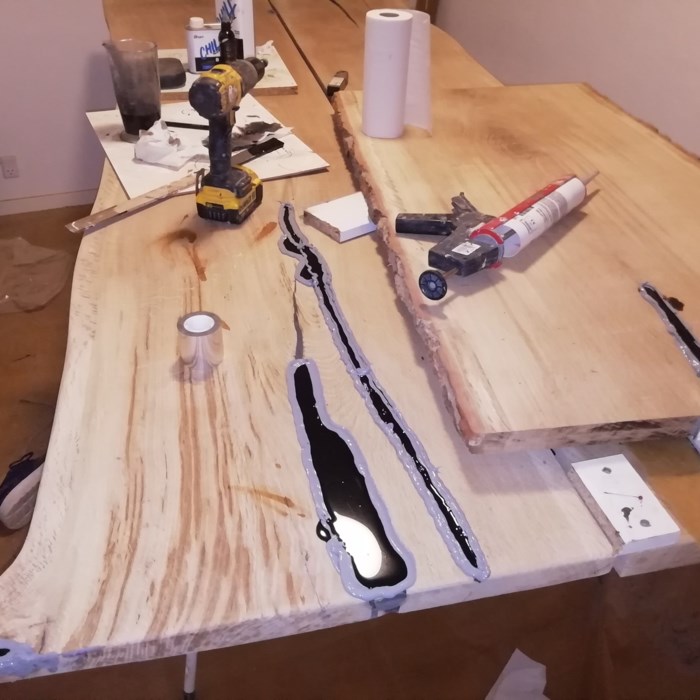

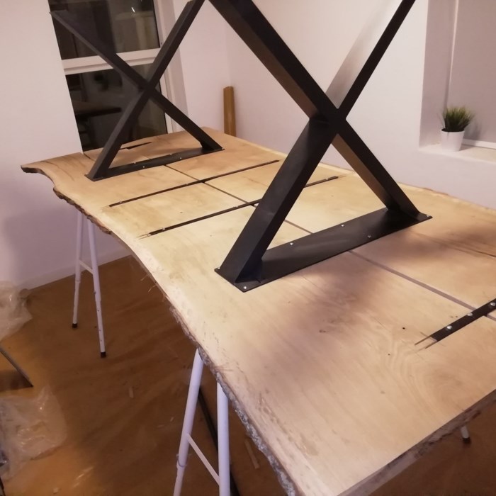

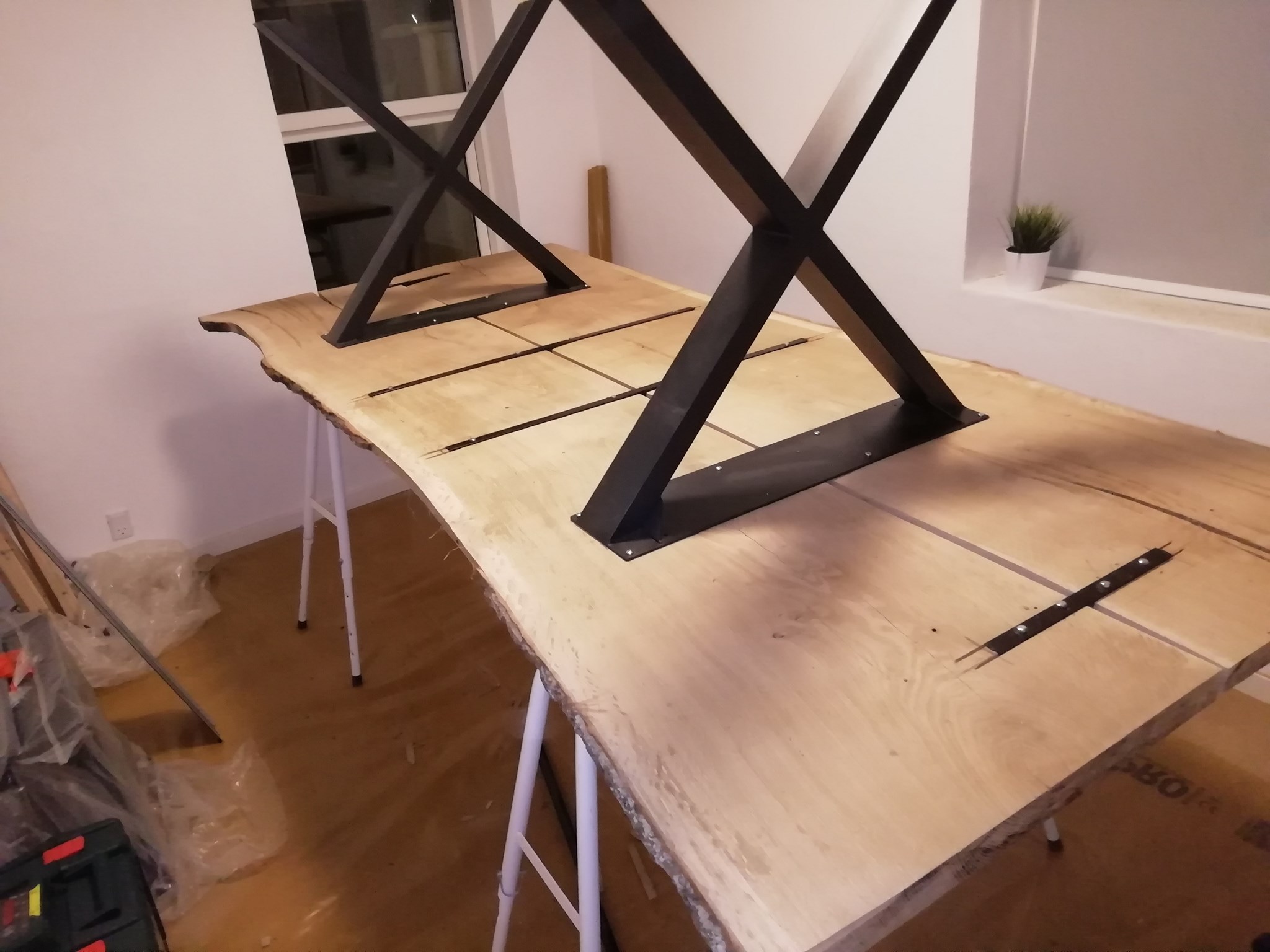

Derefter købte jeg noget u-jern, som skulle monteres under spisebordet, for at holde de 2 planker jævn i midten. Jeg skar herefter nogle riller under plankerne på tværs, hvori u-jernet blev monteret i de riller med skruer.

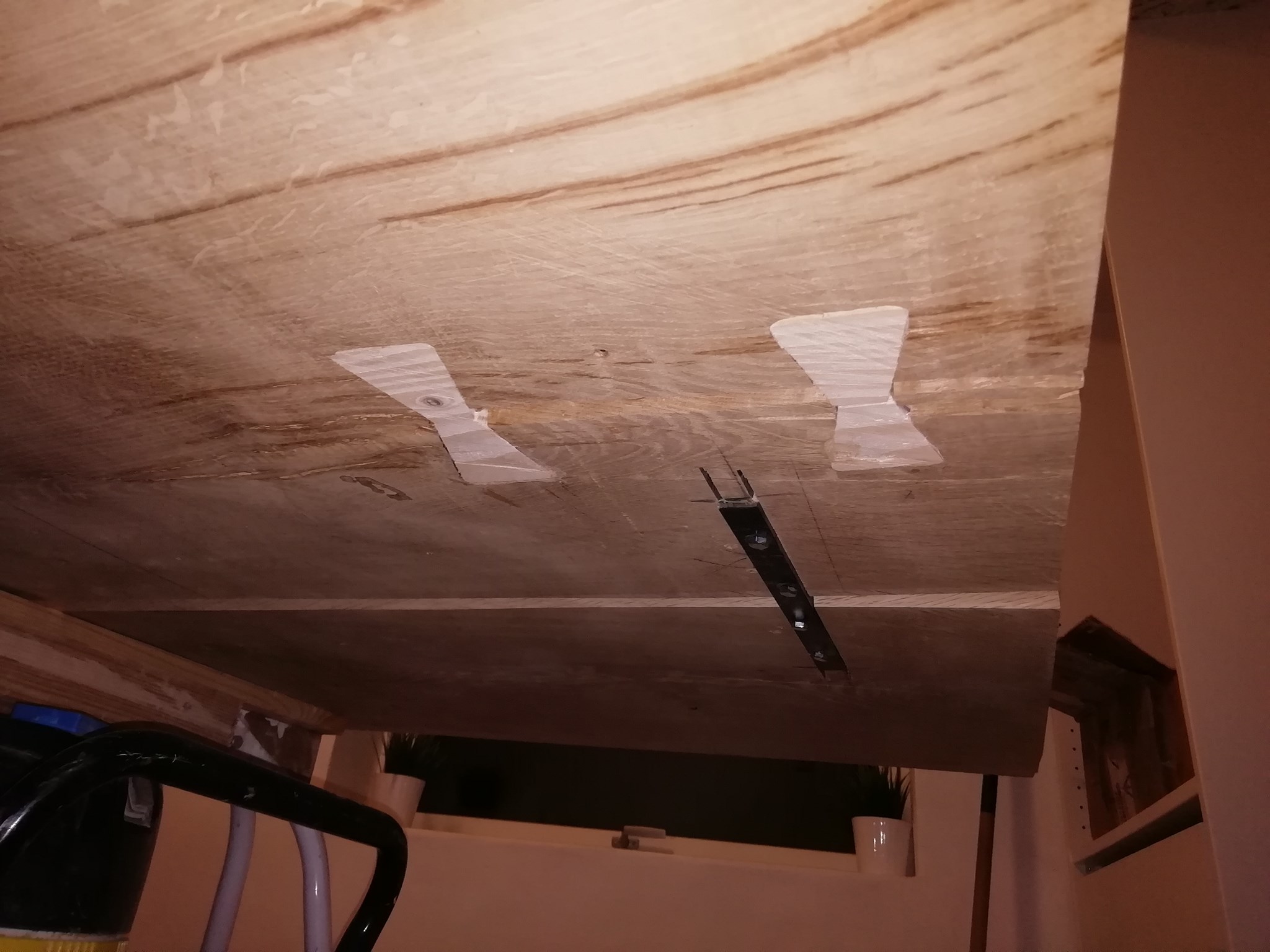

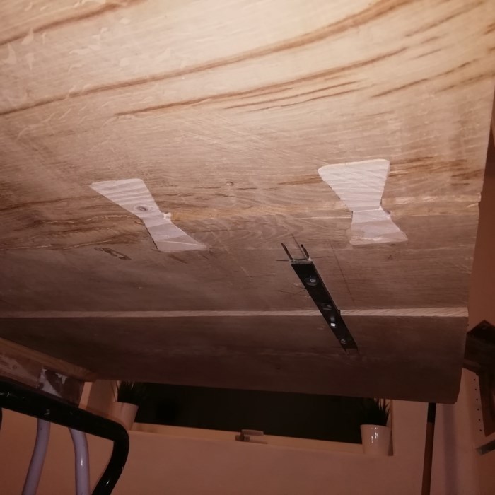

Derefter blev der under Svindrevnerne fræst ud til butterflies. Udfræsningen gik Ca 2/3 del op i bordpladen, så man ikke kan se Butterfliesene fra oversiden af bordet. Butterfliesene skar jeg selv af en stump egetræ.

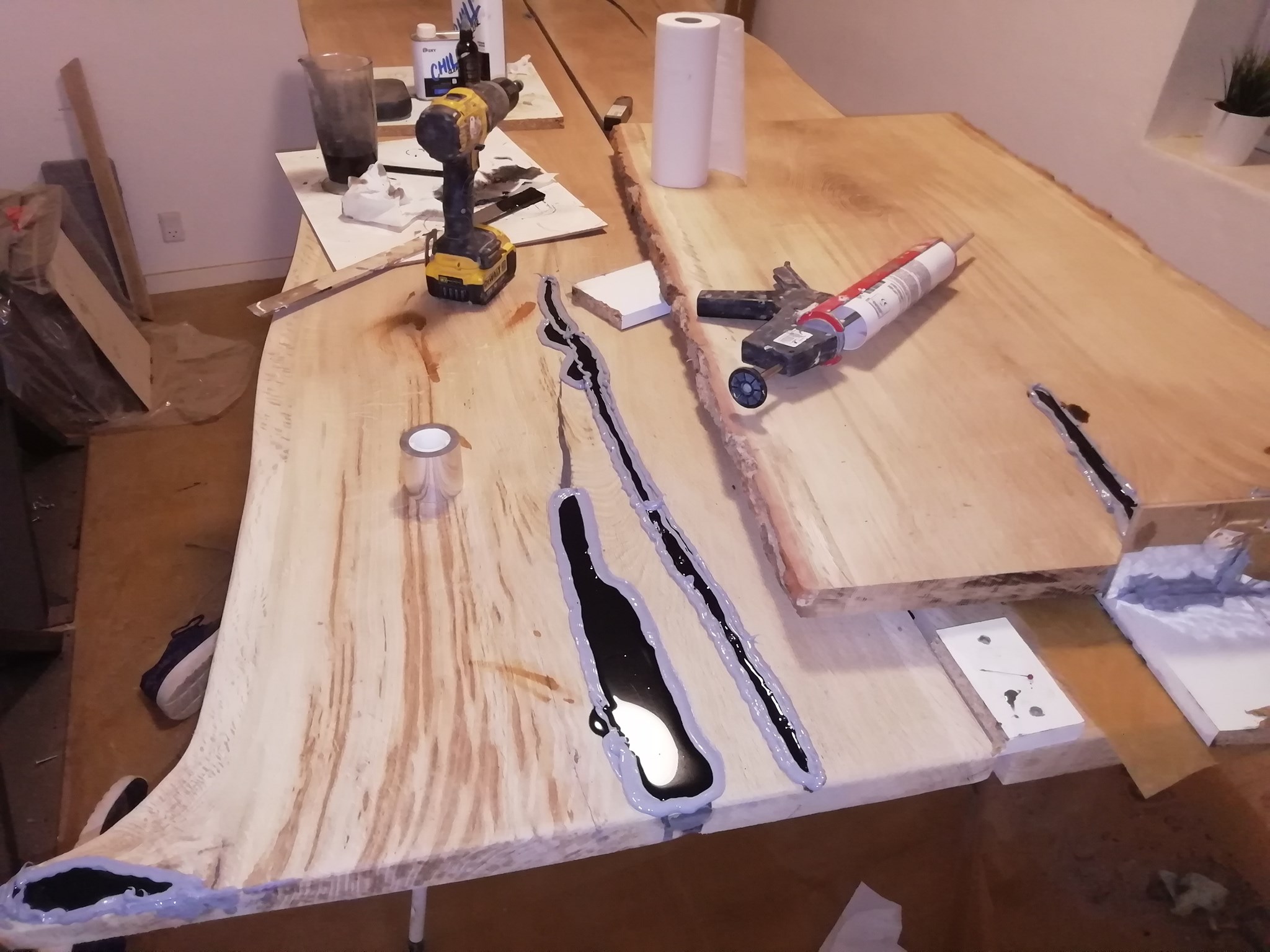

Svindrevnerne blev fyldt op med sort epoxy, hvorefter den overskydende epoxy blev slebet plan med plankerne.

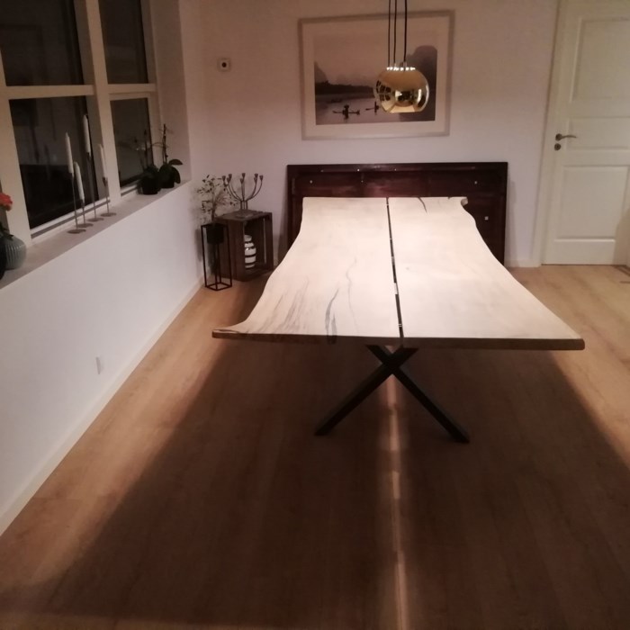

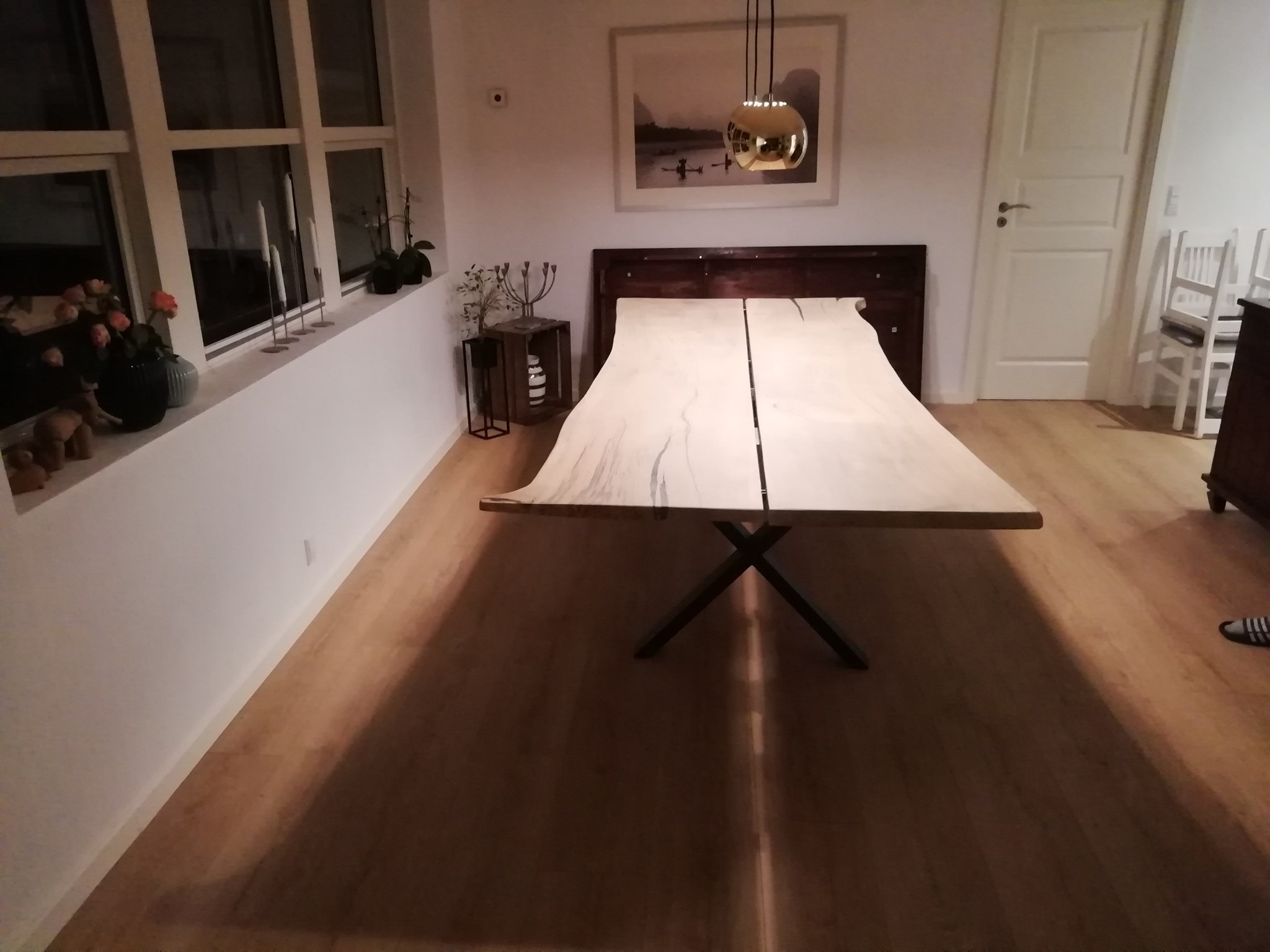

Derefter fik begge borde en 2-komponent olie, som lægger en form for hinde i øverste lag af plankerne, hvilket bevirker, at bordene er meget slidstærke og ikke-sugende. Derved er de nemme at tørre af efter aftensmaden.
Benene (kaldes kryds ben/x-ben), blev købt på nettet og monteret.

Plankerne er skåret op. Den store planke er delt i 2 på midten. Ø

U jern er monteret. Benene kun midlertidig monteret.

Butterflies under.

Epoxy arbejde

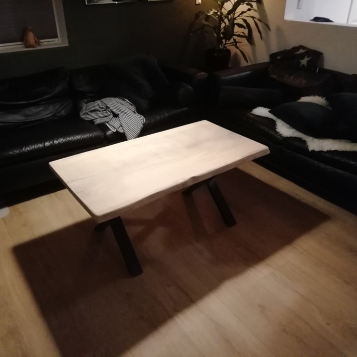

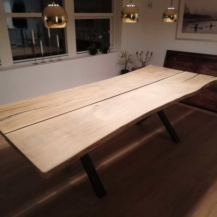

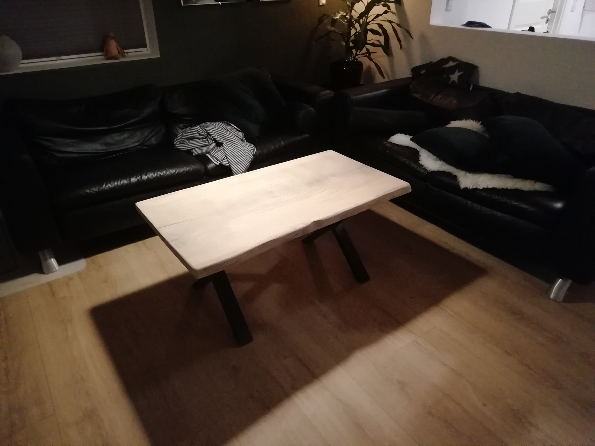

Færdigt bord behandlet med 2 komponent olie
Lave planker til plankebord...

Hvad er det for noget epoxy du har brugt ?
Den epoxy jeg kender, er klar, som så skal tilsættes farve... Så fortæl, fortæl
 Det er os klar epoxy, tilsat sort farve. Epoxyen er af mærket "Chill", langsomt hærdende. Så nem at arbejde med, og nem at undgå luftbobler, da de nemt kan fjernes med en nål inden det er hærdet færdigt (Havde ingen varme pistol) 😊

Hvor har du købt epoxy en som du har brugt.Og hvilke dimension er u-profilen.Og er det silicone du har kommet rundt om revnen inden epoxy kommer i
Mvh
Michael
 Epoxyen er købt ved Dkuwoodwork.dk. Skriv til mail til Dan på [email protected], og køb evt en 2-komponent slutbehandling med til bordet. Det gør at dine planker ikke suger væske og er nemt at rengøre.
Uprofilen er 20 mm x 20 mm x 20 mm 😊
Ja det er almindelig silekone der er brugt rundt om epoxyen. Det er nemt at skrabe af bagefter og slibe væk 😊
