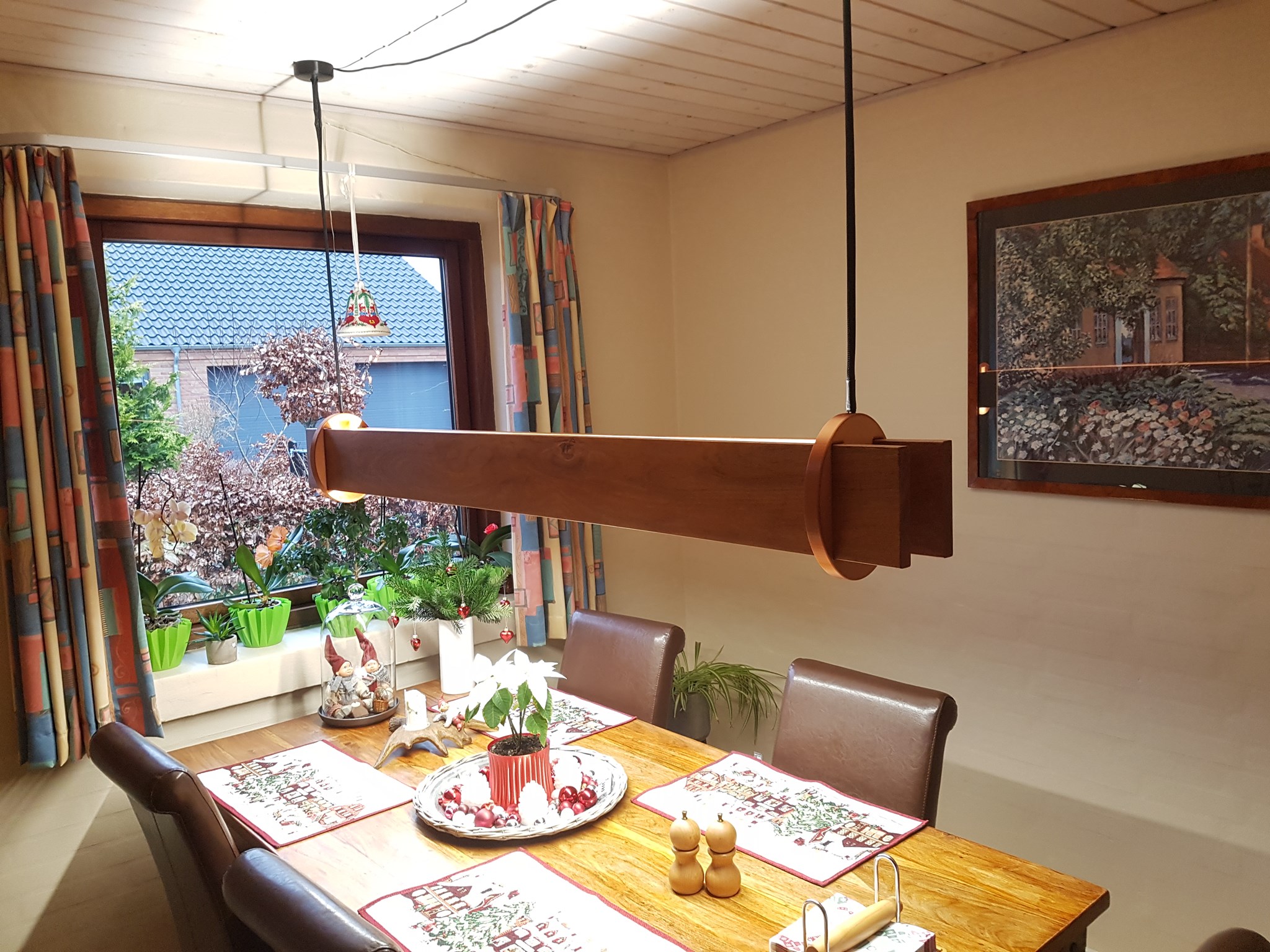

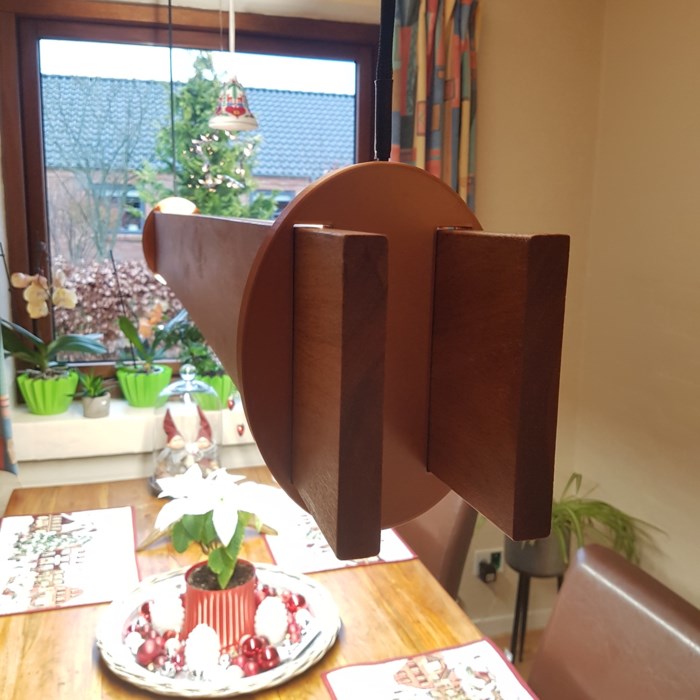

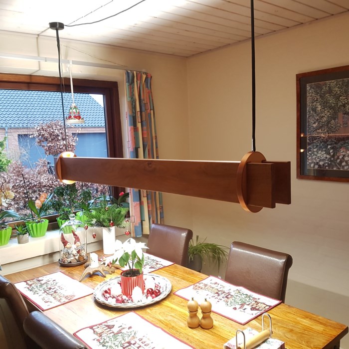

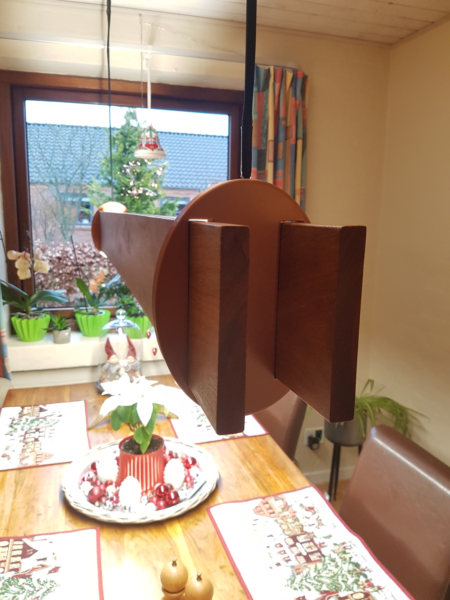

Lampe i cumaru træ, med 3D printede endestykker.
Træet er behandlet med almindelig rapsolie.
To stk 150cm LED lysrør - et lyser op og et ned - kan tændes hver for sig.
Cumaru er ret tungt - lampen vejer ca 13kg med det hele - så den er ophængt med wirer i begge ender.
Wire og ledning er skjult med en sort kabelstrømpe.

AllanE skrev den 22-08-2022
Det er et gammelt projekt, men jeg ser det først nu. Godt tænkt, at bruge cumaru-træet på dén måde! Hvad er dine erfaringer med det nu, hvor der er gået nogle år? Hænger den der endnu og ville du have gjort noget anderledes, hvis du skulle lave den igen?
Jeg er også nysgerrig om lyset er godt eller om det er for voldsomt at bruge en LED-rør, som du har gjort?
speddy skrev den 22-08-2022
Den hænger der skam stadig :-)
Jeg har lavet en magen til, til svigerforældrene, hvor jeg har koblet begge LED rør på samme leder - det ville de helst.
Med begge rør tændt, giver den rigeligt lys, men så kan man skifte til det øverste rør når man er færdig med at spise og bare skal sidde og hygge.
