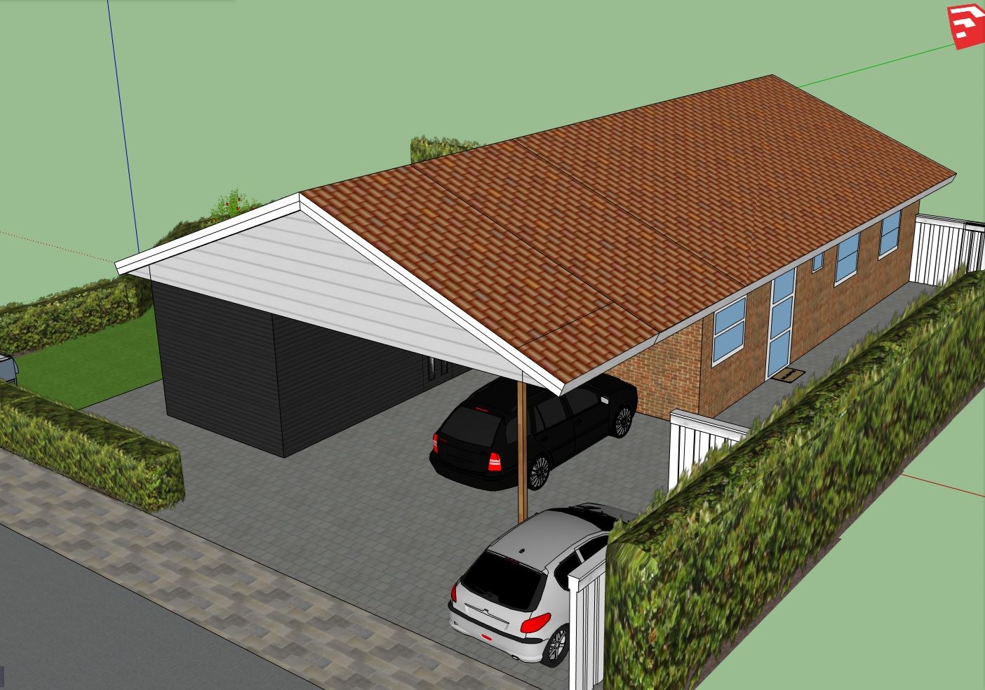

Jeg går og overvejer at opføre en carport med tilhørende skur. Har før lavet mindre projekter, men ikke af denne størrelsesorden, så der dukker helt naturligt en del spørgsmål op.
- Da hele konstruktionen er med høj rejsning kan jeg så anvende stolpesko og hvordan skal konstruktionen i så fald se ud?
- Der kommer til at være 3 bjælker understøttet af stolper, som skal holde de 4-5 spær. Hvor store bjælker anbefales det at bruge til sådan et tegltag?
- Kan man med fordel rette henvendelse til en større byggemarked, mhp. indkøb af materialer og få den til at udregne belastningsgrader?
- Jeg har ikke tænkt mig at støbe fundamentet i skuret, da vores eksisterende hus er piloteret, hvilket jeg helst vil undgå. Kan jeg stadig lave et frostfrit skur med anvendelse af styrolit under et gulv opført på strøer?

Jeg huer ikke, når du skriver at huset er piloteret. Den pind du har sat af til hjørnestolpe, er heller ikke nok til at bære så meget tegl. Du må punktstøbe langt ned. Se på hustegningen, hvor langt ned man har piloteret. Mht isolering af skur. Så husk at plane arealet så stort, at der tages hensyn til indvendig vægisolering.
Trilas skrev den 28-11-2019
Jeg tror at huset er piloteret med 10 meter betonpæle, idet bærende lag ligger 5-6 meter nede. Men den eksisterende carport er udført med punktfundament og er ret sikker på det ikke er gjort i den dybde. Ved så godt at den nye carport bliver væsentlig tungere, men det må en udregning kunne klargøre.
BOFH skrev den 28-11-2019
Din konstruktion er meget åben ift at modvirke skiveeffekt samt løft af konstruktionen i vindpres der kommer ind under.
Jeg vil ikke lægge hovedet på blokken men er temmelig sikker på at du skal have en bygningskonstruktør til at regne det hele igennem for dig hvis du gerne vil kunne få det forsikret bagefter - især når du sammenbygger det med resten af huset.
Pågældende konstruktør bør også kunne anvise krav til styrke af din stolpe for at den kan bære samt mulige emner til løsning.
/BOFH
BOFH skrev den 28-11-2019 13:01:31
/BOFH
 Ja den bliver meget åben, så det skal gennemregnes af en fagekspert. Det med stolpen i hjørnet er blot for syns skyld, da tegningen blot er et visuelt bud på det jeg godt kunne tænke mig. Det kan sagtens være, at det ender med at siden skal lukkes helt :-)
uldal skrev den 29-11-2019
Selvom siden bliver lukket, skal stolpen stå der alligevel. Og vindpresset bliver større.
Trilas skrev den 29-11-2019
uldal skrev den 29-11-2019 13:03:00
 Ja, der kan man bare se hvor meget jeg ved. Havde nu også tænkte at stolpen stadig skulle blive stående, men tænker også der skal være flere stolper langs siden til at bære lasten, samt en solid bjælke.
Byggemandbobber skrev den 08-12-2019
Jeg ville helt bestemt også få regnet på det. Og så ville jeg få en murer til at give tilbud på en muret søjle Inklusiv fundament. Det vil se væsentlig pænere/eksklusivt ud end en “tynd stålsøjle”
Trilas skrev den 08-12-2019
Det lyder meget fornuftigt med en muret søjle i samme stil som selve huset.
Trilas skrev den 09-12-2019
Det ser noget pænere ud med en muret søjle :-)
Trilas skrev den 11-12-2019
Hvis jeg påregner at lave 3 limtræbjælker ud fra gavlen af huset (2 ifm. skuret og 1 ud til den murede søjle) til at bære de 4-5 spær burde det vel være tilstrækkeligt. Så tænker jeg at lave 4-5 stolper på hver side af skuret, som understøtter hver limtræsbjælke. Lyder det umiddelbart som en gangbar løsning? Det hele skal selvfølgelig stadig gennemregnes af en fagekspert, men blot så jeg kan informere pågældende ingeniør om mine tanker omkring konstruktion.
