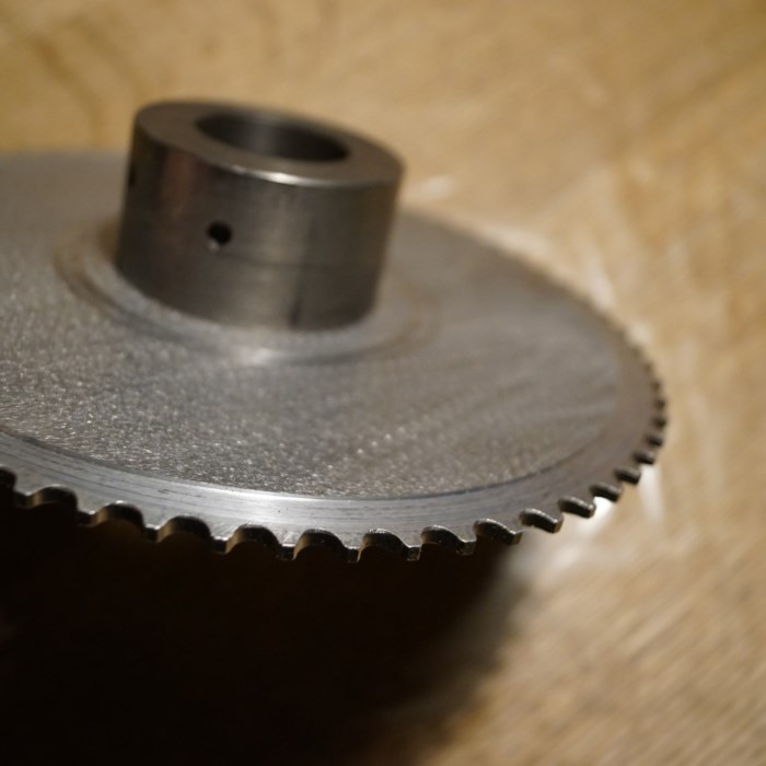

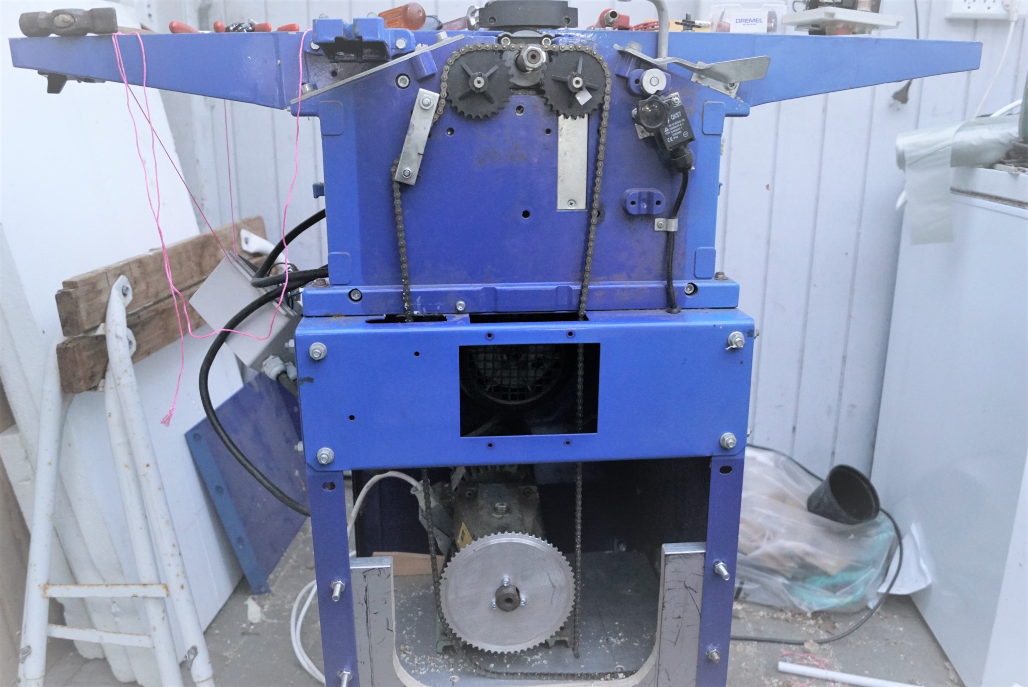

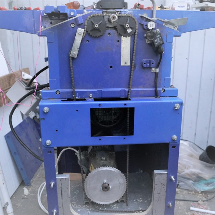

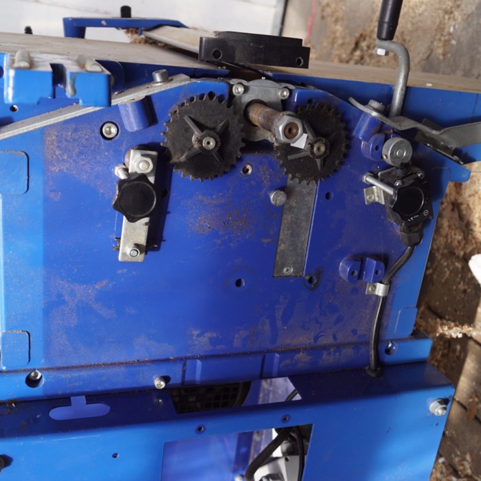

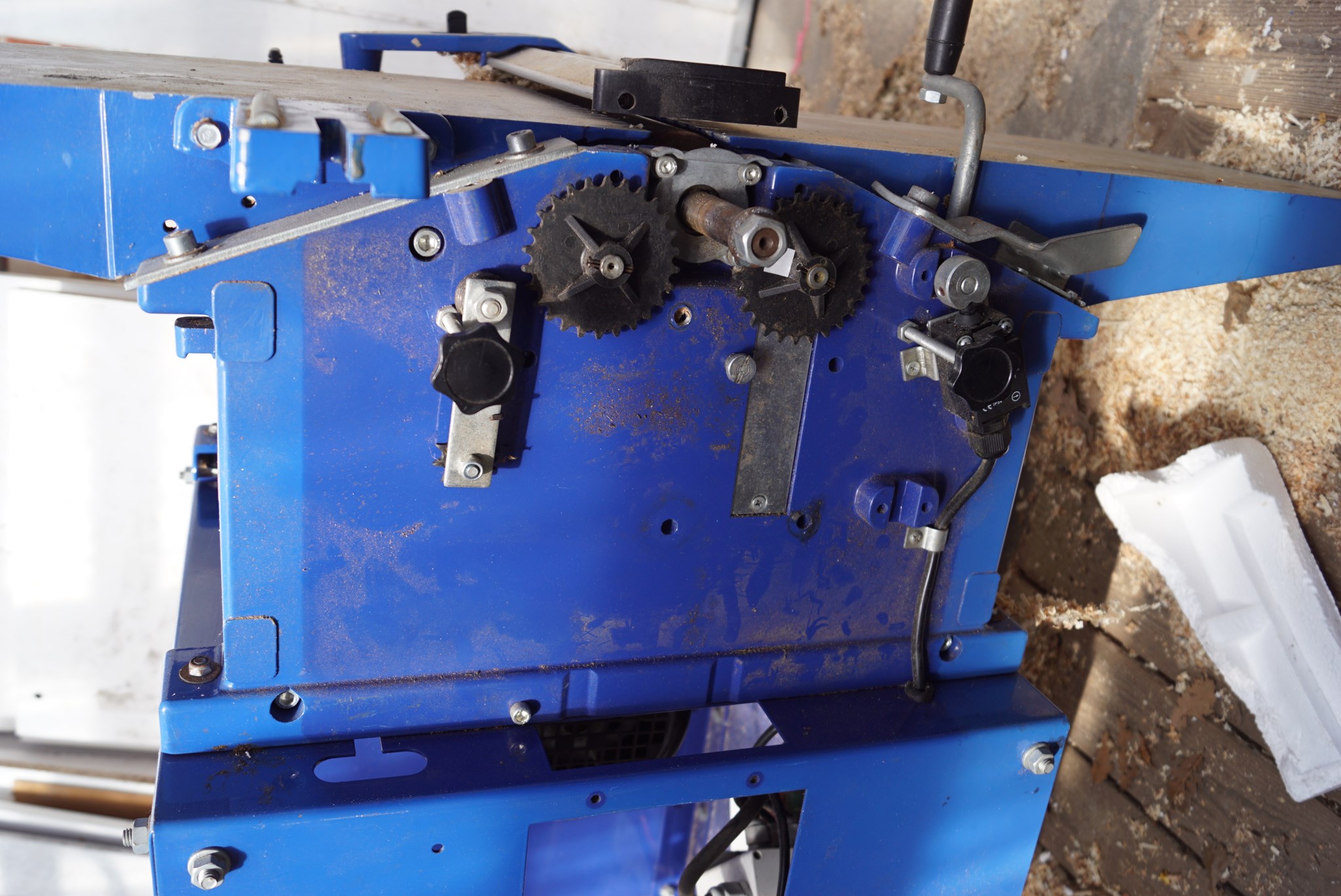

Skiftede til kædetræk da remmen (gummi) sprang. (mange forsøg på at lave rem selv og fremskaffe uden held)
Fik Jørgen ( Tak ) til at lave kædetandhjul til min gearmotor, sådan at fremtrækket fik den rigtige hastighed (8o - 90 omdr/min.)
Ville gerne uploade et video klip (kort) men kunne ikke hitte ud af det. (Url ??)
Men skal jo lære så længe jeg lever, så det går nok endda.
Lavede det hele for ca. 500,- kr.
Gearmotor (400 V & 23 omd/min.) 200,- Kr.
Kæde/kæde-tanhjul/samle led og andre smådele + fragt ca. 300,- Kr.
Og nu kører det som det skal, dejligt.
Kan godt lide udfordringerne i at få noget brugt og ikke mindst billigt til at fungere.
Syntes det ville være synd & skam bare at skrotte og købe en' ny maskine.
Men det tog langggg tid at lave det, men det gør jo ikke noget.
Beskyttelses skærm er naturligvis monteret, for at undgå ulykker.

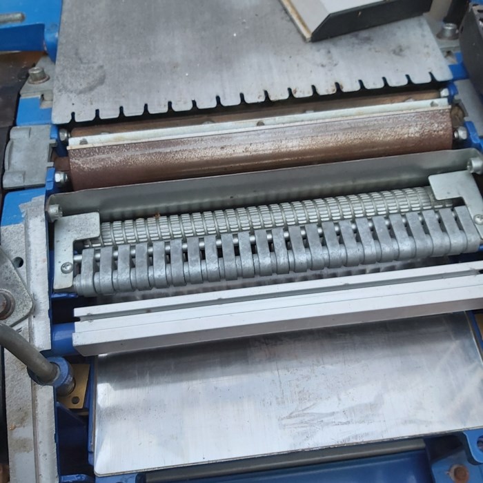

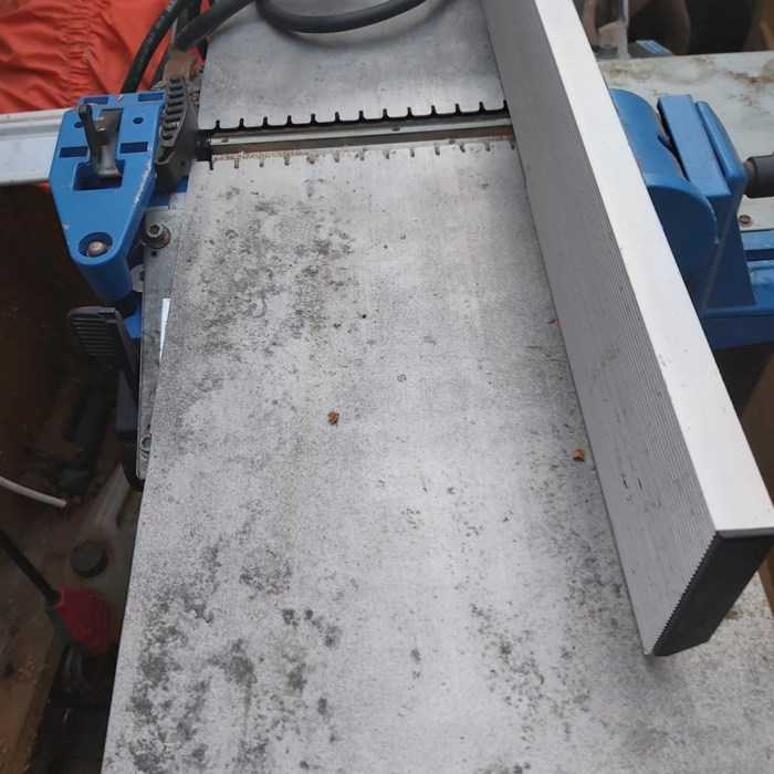

Fra remtrukket til kædetrukket fremtræk komb. Høvl afretter HCK260D Må slettes solgt

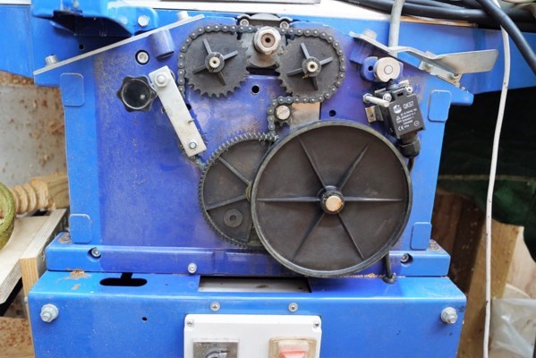

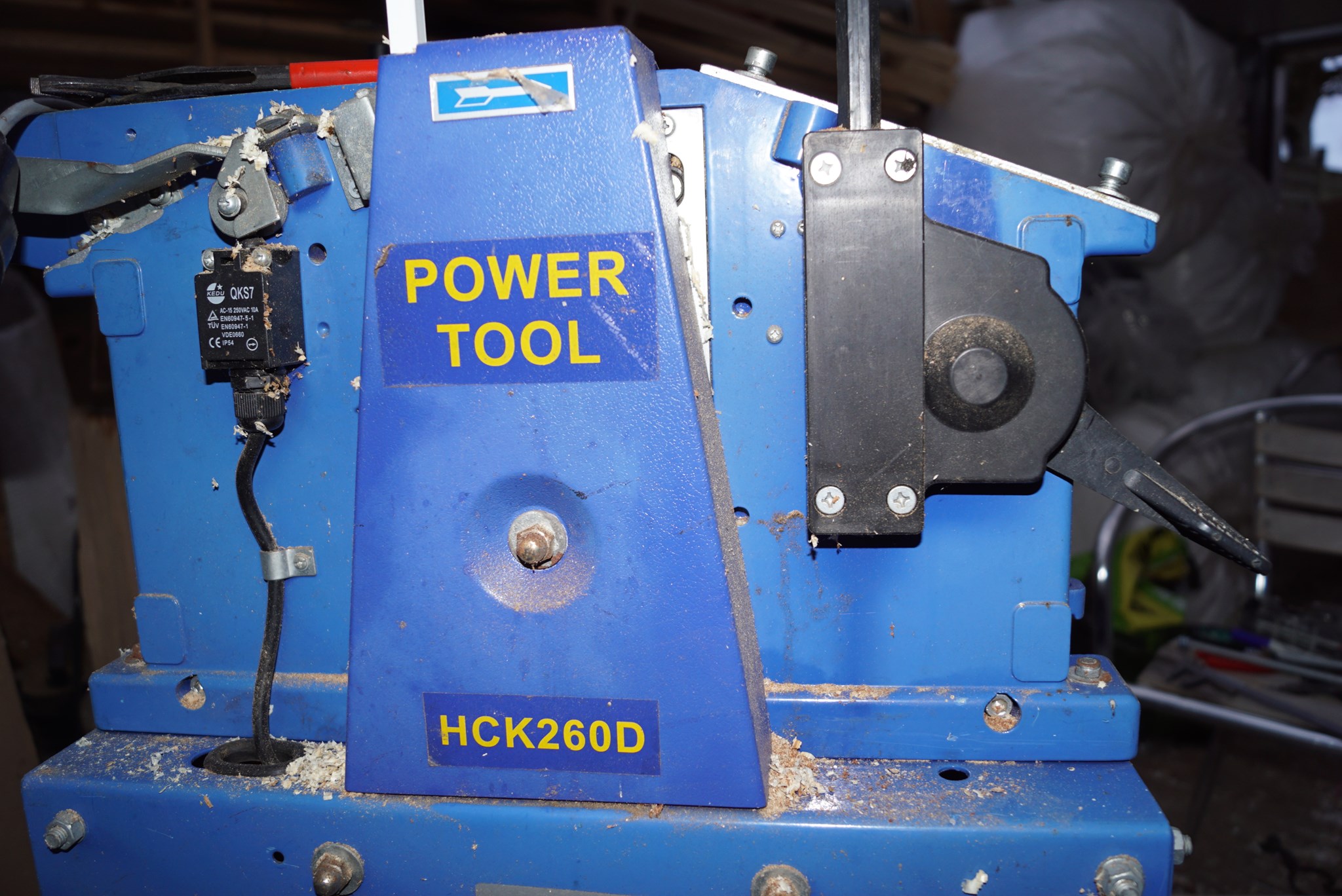

Min komb. høvl/aretter Powertool som oprindelig var med remtræk gearudveksling-

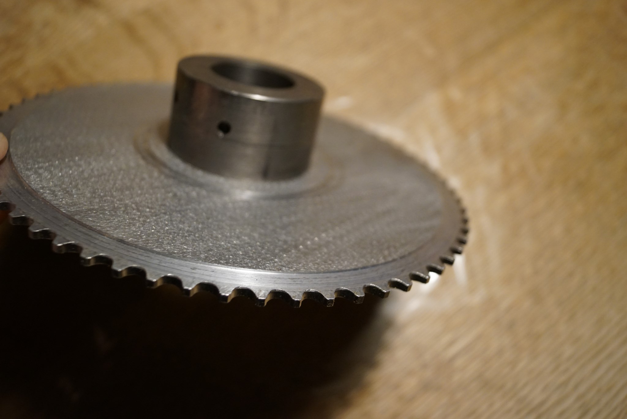

Kædetandhjul som passe perfekt.
Der skulle mange tets til inden det kørte om ønsket.

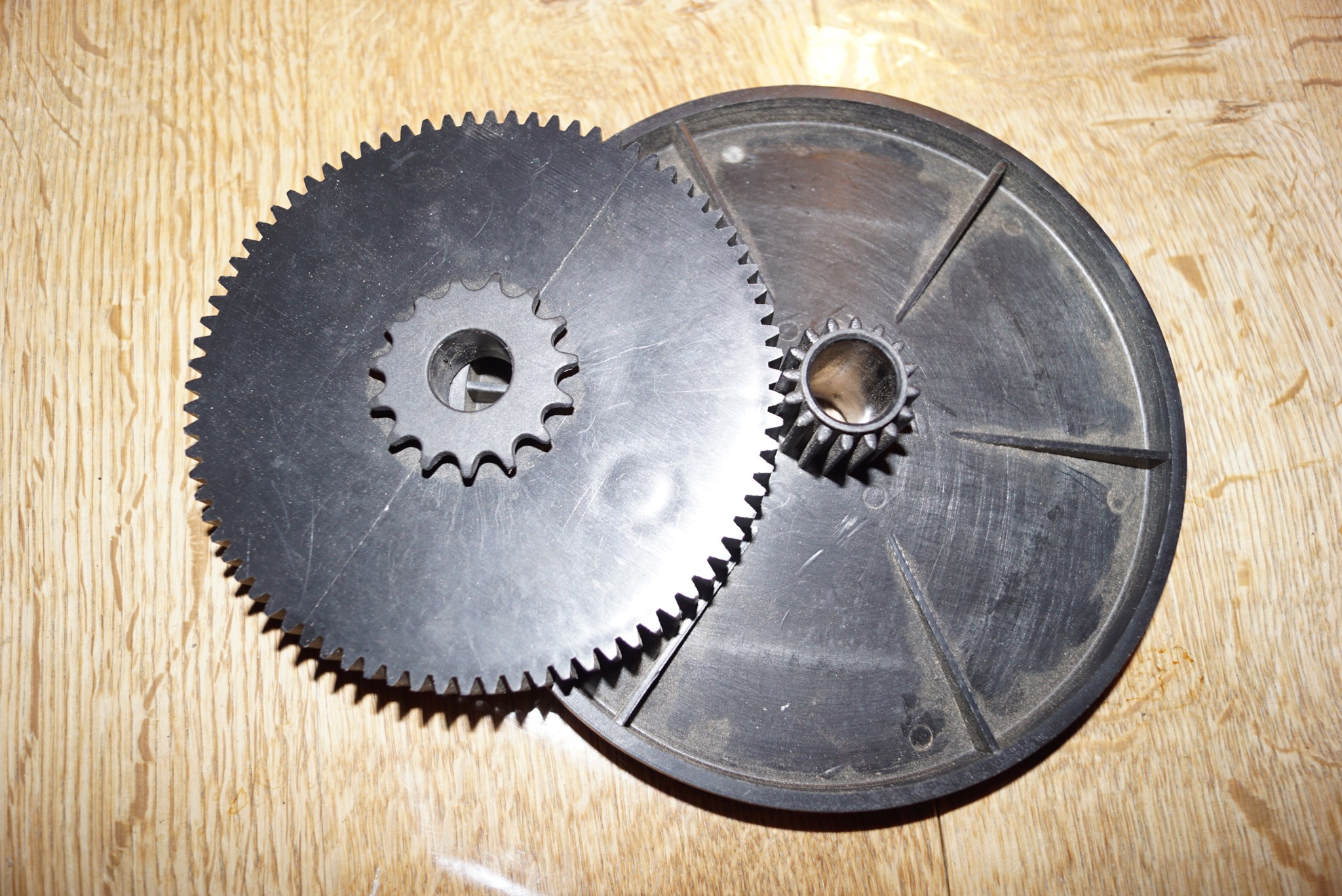

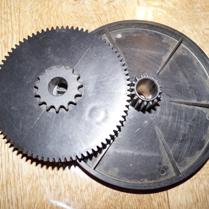

Kunstof gearudveksling til remtrækket. Har 2 sæt til at hænge jeg ikke ska' bruge.

Gearudveksling før det blev lavet om.
