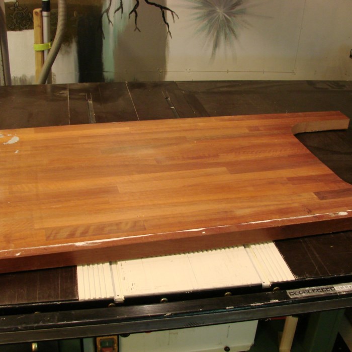

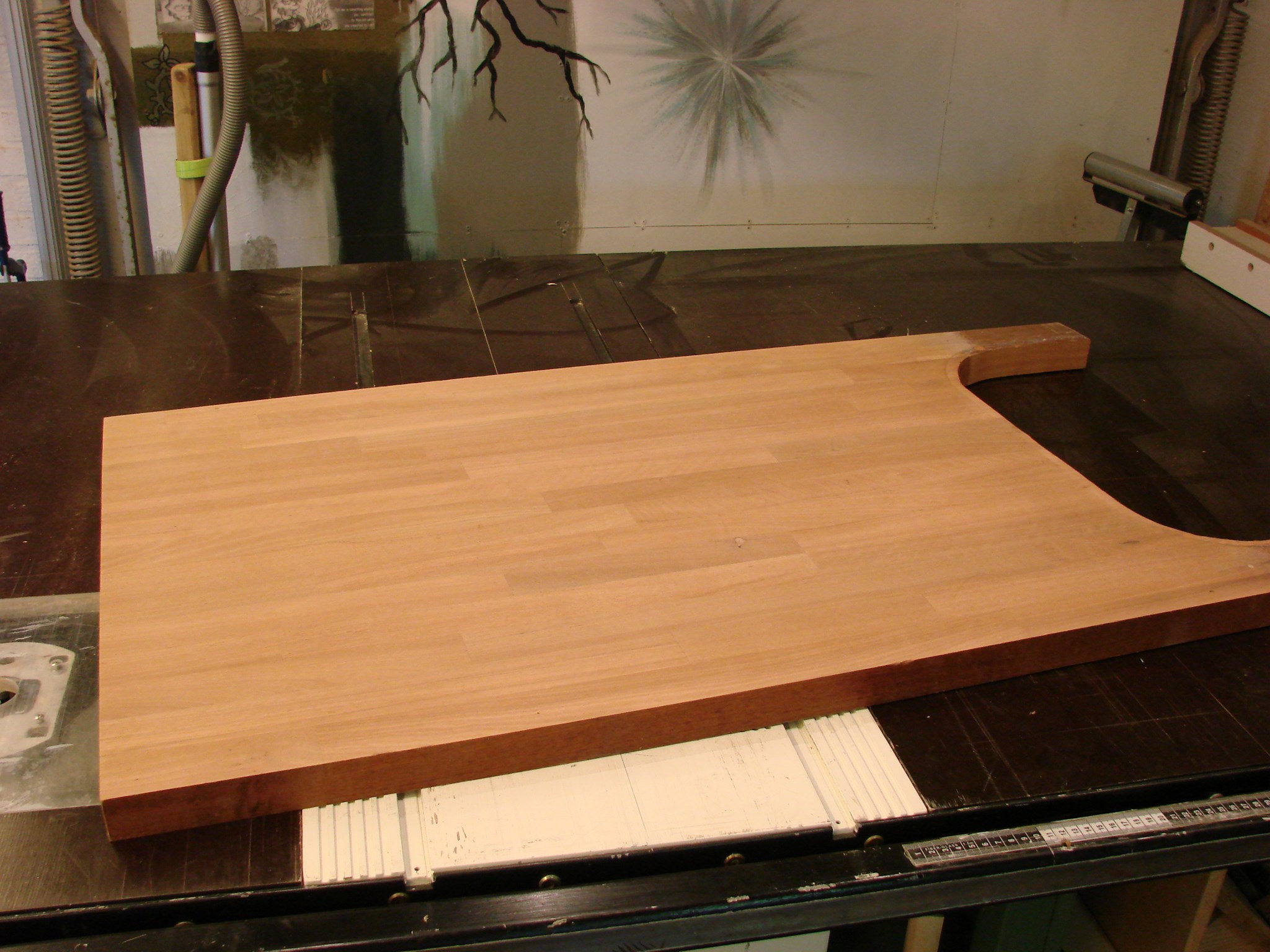

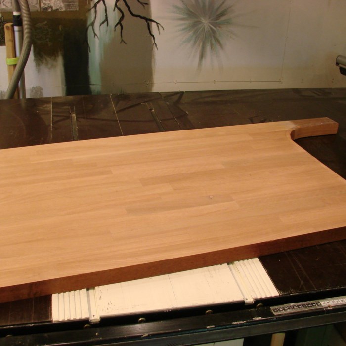

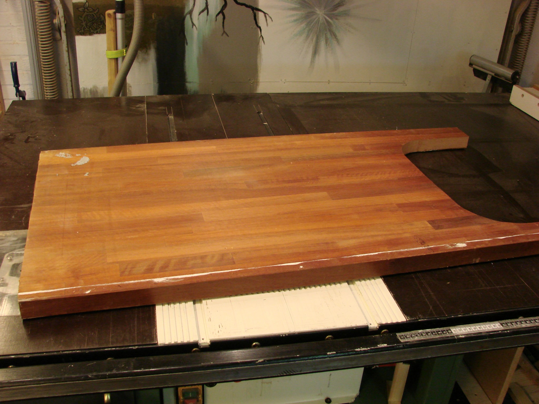

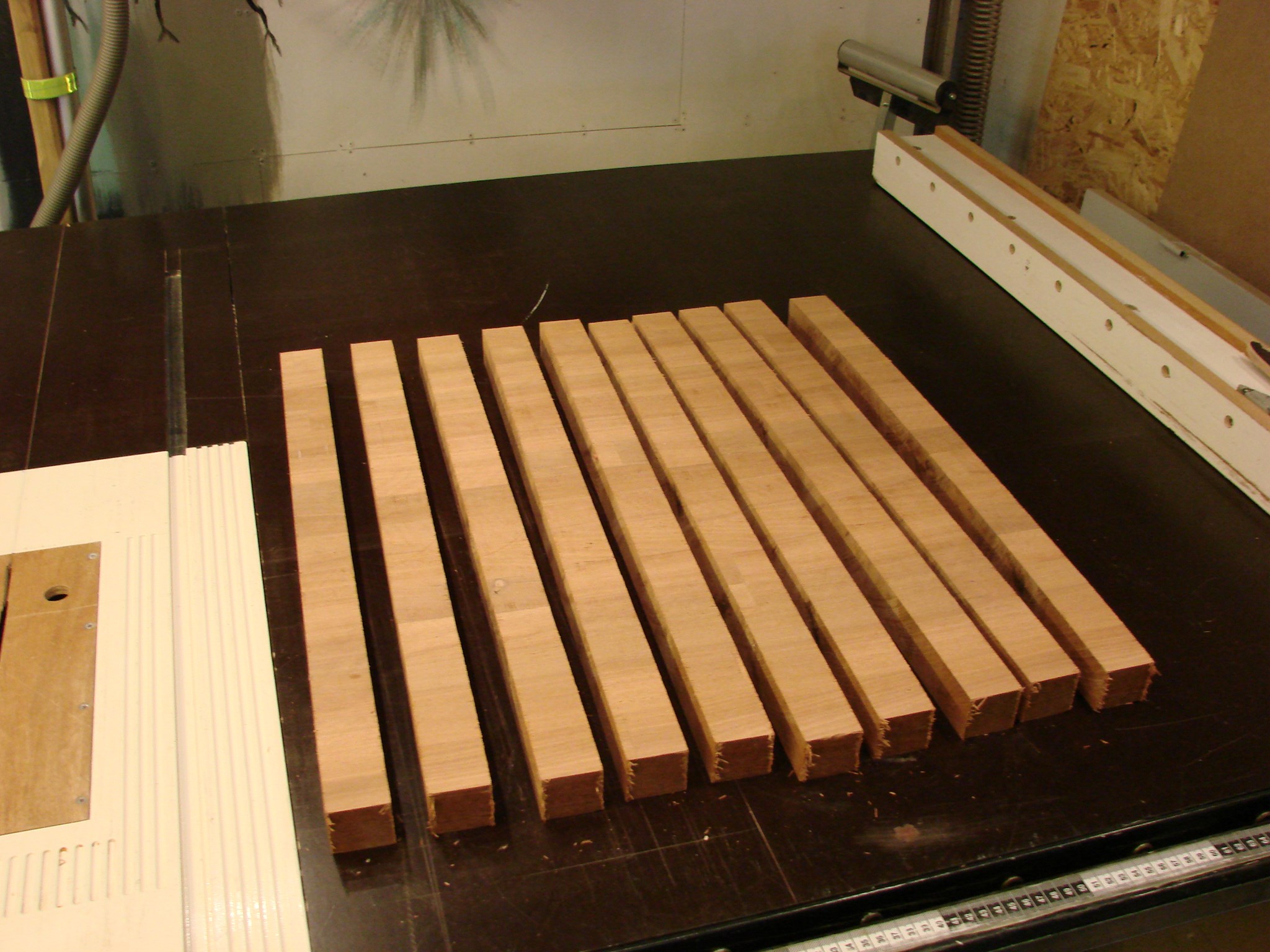

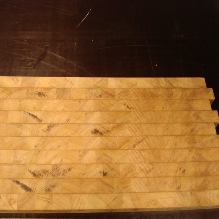

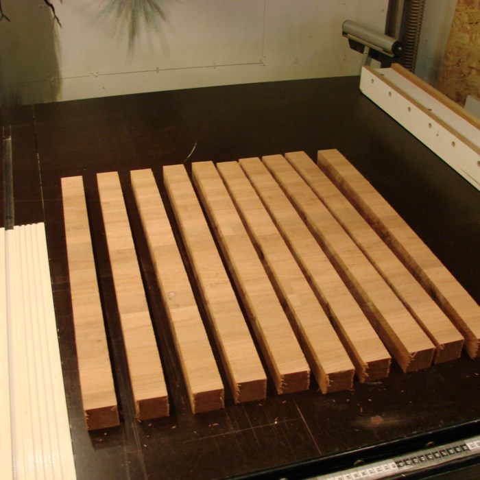

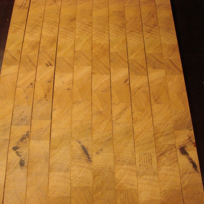

Jeg har fået en bordplade af en genbo i et eller andet hårdttræ, uden at jeg kan komme det nærmere.
Jeg havde lovet ham at jeg ville lave et skærebræt til ham som "betaling".

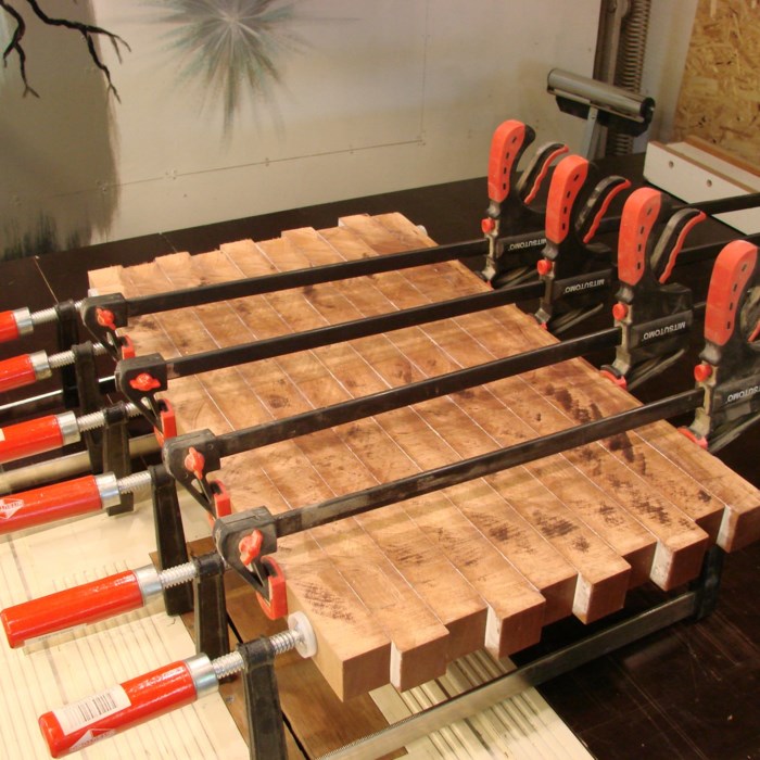

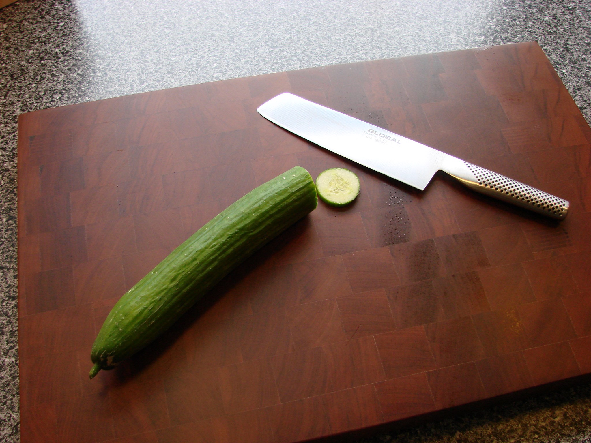

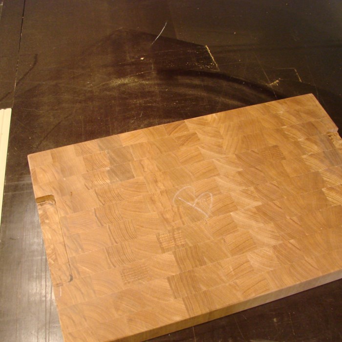

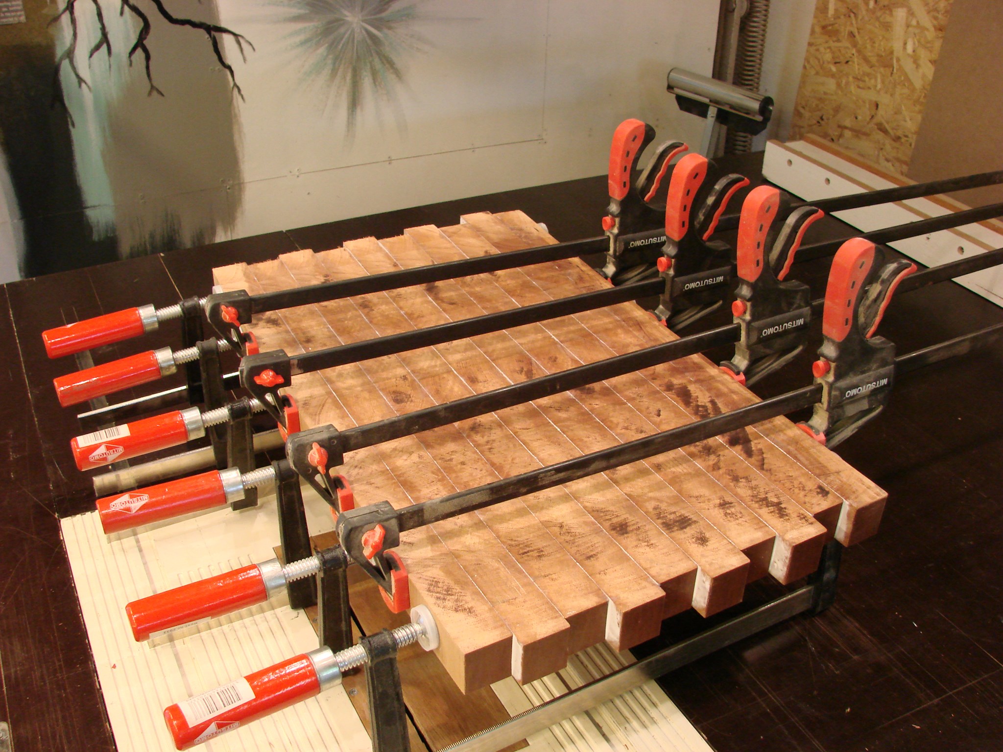

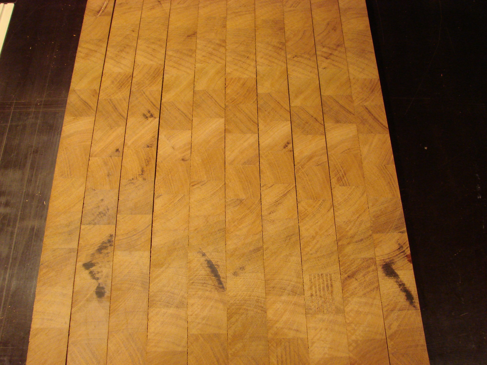

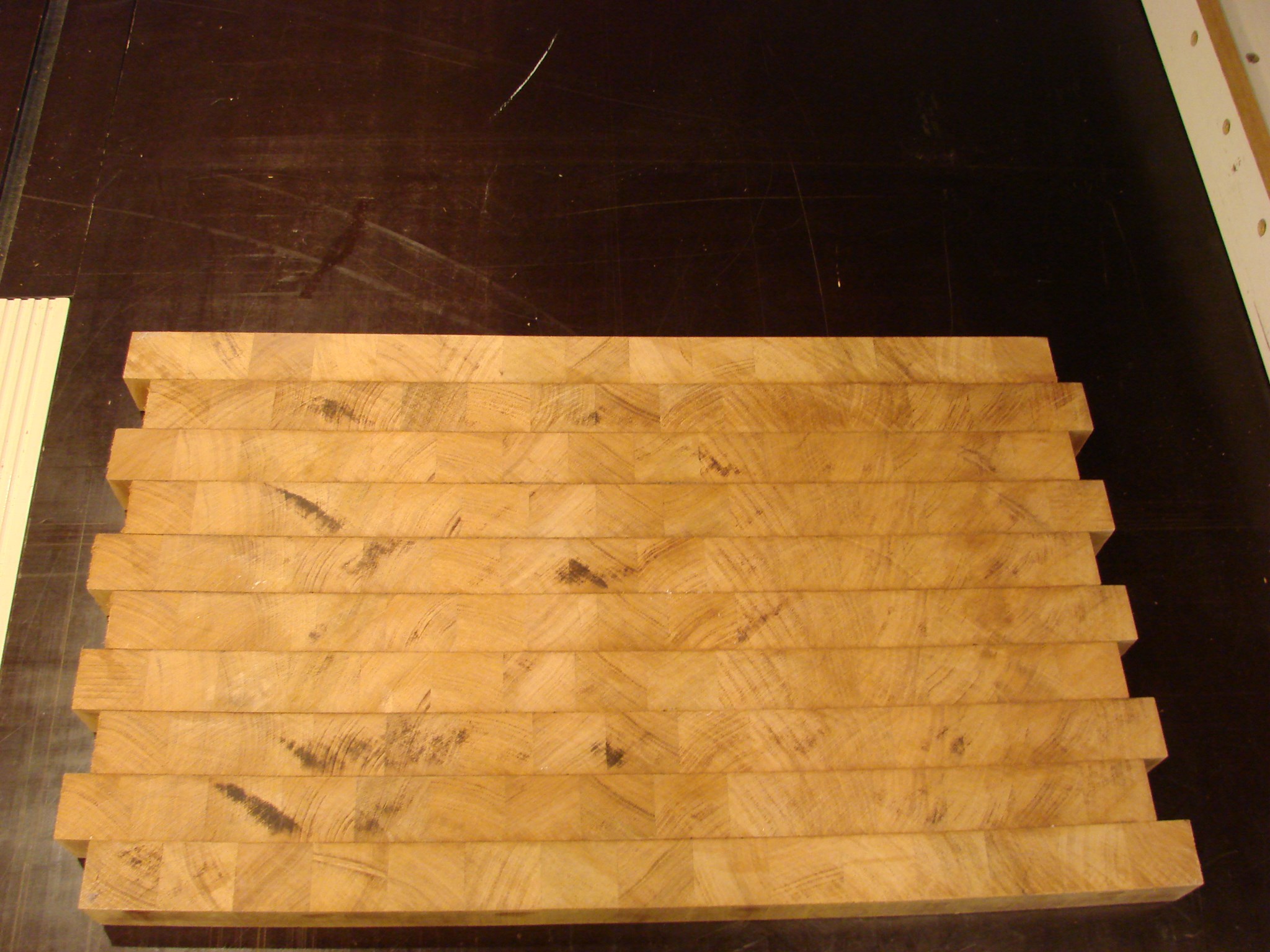

Jeg sleb først pladen nogenlunde fri fra diverse rester af olie og snask inden jeg skar striber af pladen. Disse striber blev endevendt så endetræet kom op. og limet sammen til en plade (ja faktisk lavede jeg 2 plader).

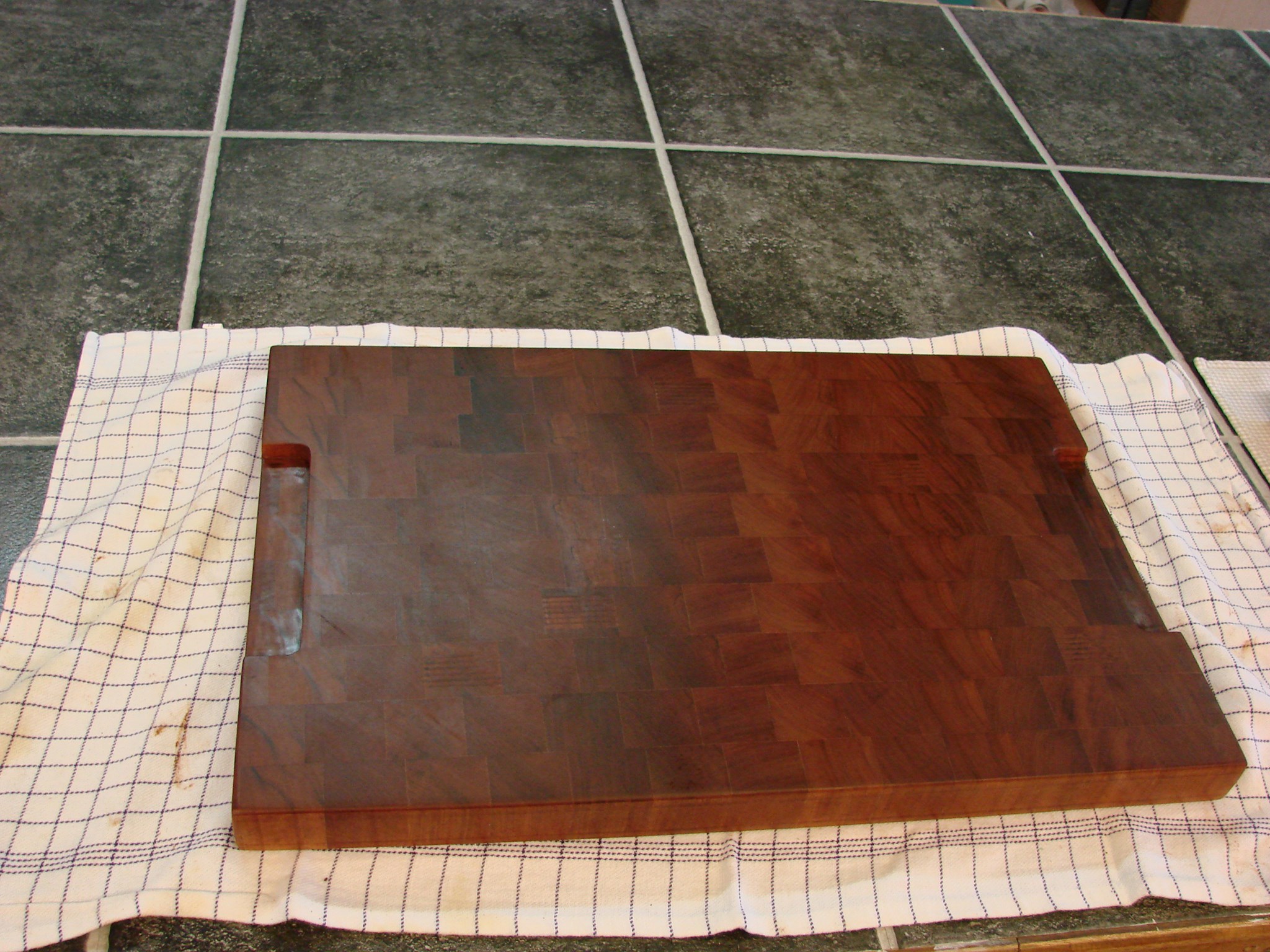

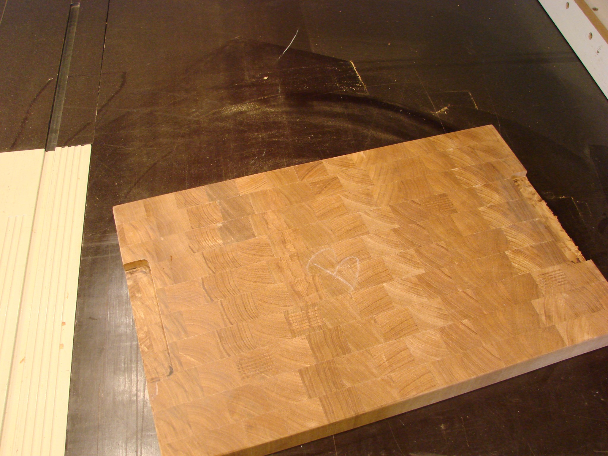

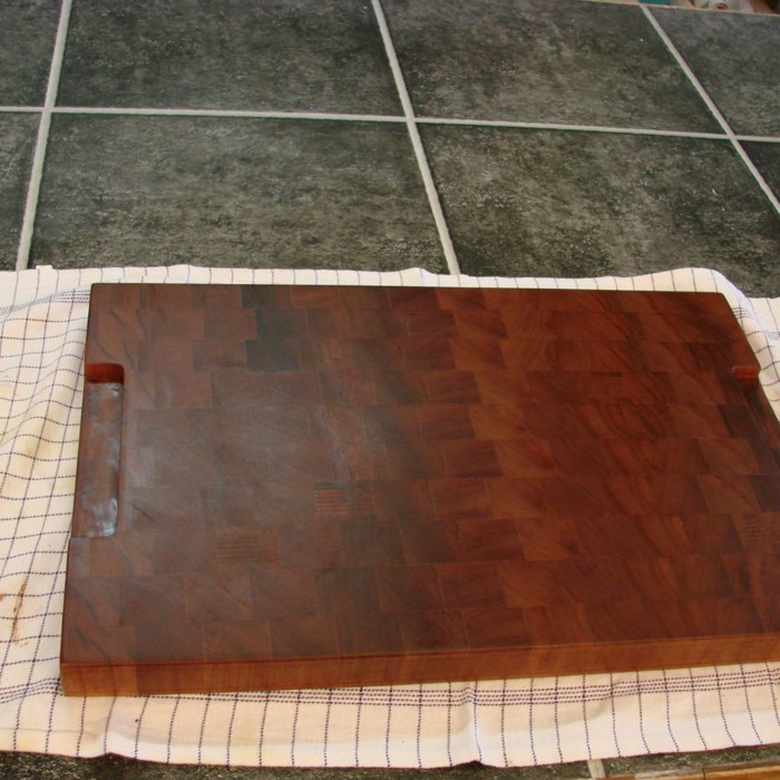

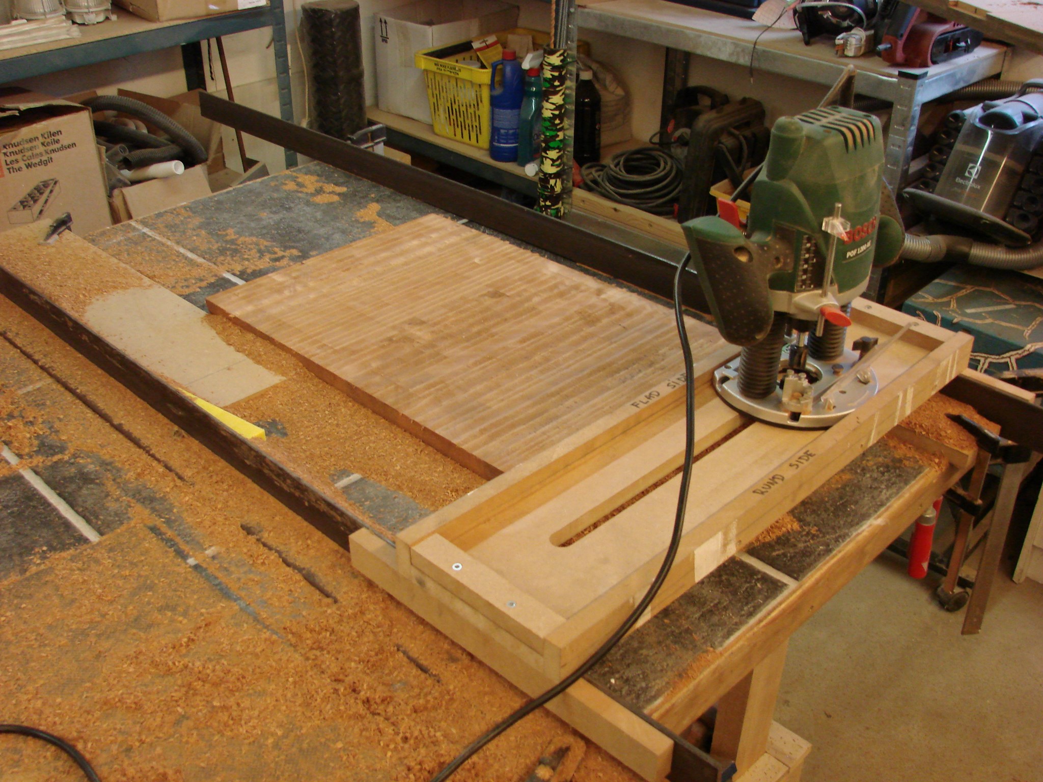

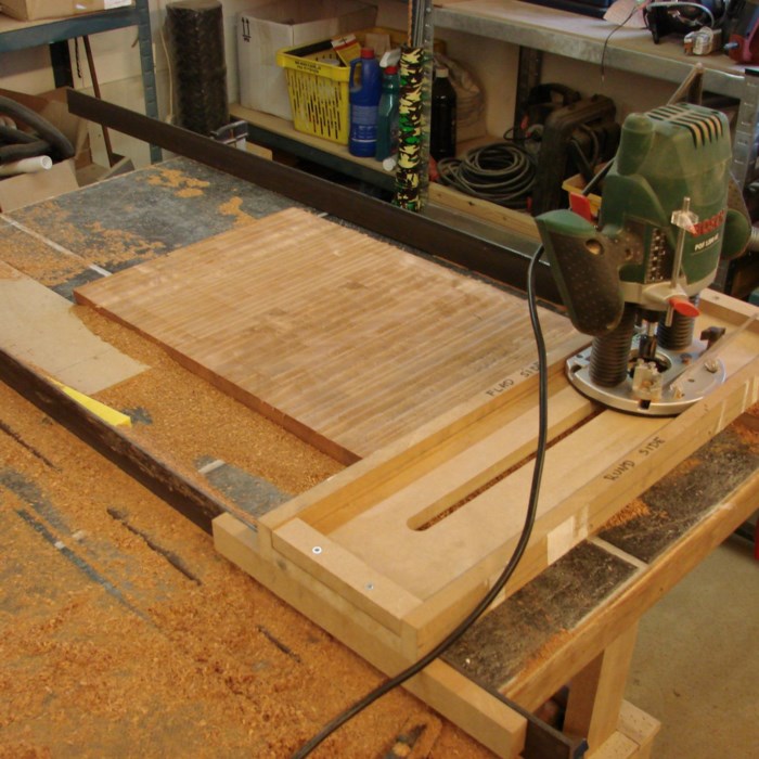

Så blev de skåret rene på saven, inden jeg lavede en jig til at fræse den flade. Så blev der fræset "håndtag" i det ene bræt og det andet blev skåret i en lidt sjov rompeform for at slippe fri fra en smutter med fræseren.

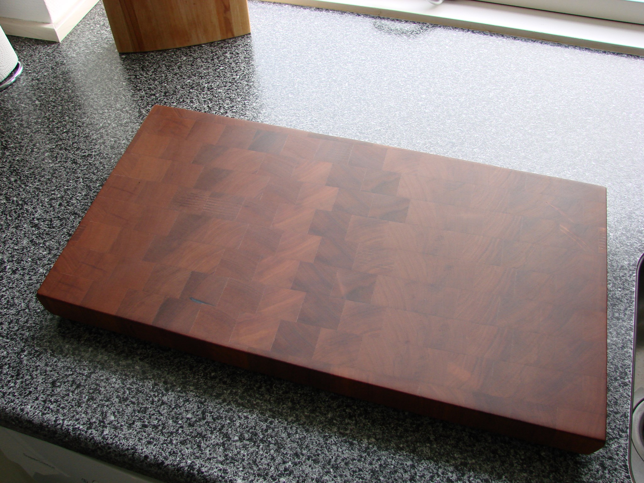

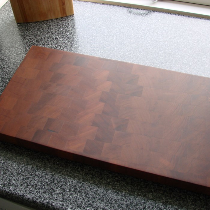

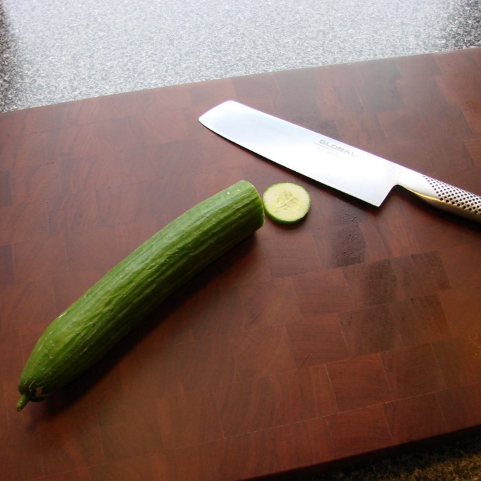

Og så startede slibearbejdet ! Først med båndpudser korn 40-60-80-120. Derefter excentersliber korn 120-180-220-340. og det hele blev afluttet med rigeligt rapsolie og "våd" slebet med mere olie.

En del af den rå bordplade
Skærebræt af endetræ.
slebet ren

skåret i skiver

prøvesamling inden limning
limning
efter limning
fræsning for at gøre det fladt
udfræsning til håndtag
efter slibning og første oliering
tages i brug.
den endelige rompeform med skrå kanter i enderne
Christian M skrev den 14-10-2019
Ser dælme godt ud 👍
AllanE skrev den 14-10-2019
WOW! Det er flot! Respekt!
Har du brugt noget specielt lim? Eller kan man bruge alm. trælim selvom det er til fødevare og skal kunne opvaskes mv.?
PinkHenrik skrev den 15-10-2019
Jeg har brugt ganske almindelig hvid snedkerlim. Når det først er hærdet, er jeg ikke bange for at det skulle være farligt. I øvrigt ved jeg jo ikke hvilken lim producenten af bordpladen har brugt
Alt træ i køkkenet skal jo opvaskes i hånden, da en opvaskemaskinen smadrer træet alt for hurtigt, og så det er vigtigt at vedligeholde træet med olie rimeligt tit.
Rantzau skrev den 15-10-2019
Respekt! Du har gjort det helt rigtigt både med endetræet og almindelig PVA lim. PVA lim er ugiftig, og endetræet er mest modstandsdygtig mod almindelig slid i et køkken, og olien får skærebrættet til at holde i generationer.
... eneste indvending er agurken - det er for fesent. Det burde have været en motherfucker stor saftig bøf.
PinkHenrik skrev den 16-10-2019
Ha ha, ja det kan du ha' ret i... men agurken var det eneste der lige var køleskabet

brugte samme metode med fræseren da jeg lavede vores sofabord. var helt overrasket over hvor godt det fungere.

Fedt overfræserstyr.
Er det tilfældigt at du bruger raps olie ?
PinkHenrik skrev den 19-10-2019
Ikke helt tilfældigt.
Jeg læste et sted at rapsolie var den olie (foruden linolie) der trænger dybest ind i træ. Og da jeg godt nok har linolie stående, tænkte jeg hvad jeg helst ville spise af de to. Så selvom linolie på ingen måde er giftigt, så smager det ikke godt, så derfor faldt valget på rapsolien

Jeg har brugt ca 14 dage fra jeg startede til det færdige resultat, men der er også ventet et døgn for hver limning fordi jeg ikke har nok tvinger til at lave begge to på en gang. Jeg har også brugt tid på at bygge slæden til fræseren, og opsætning af denne.
