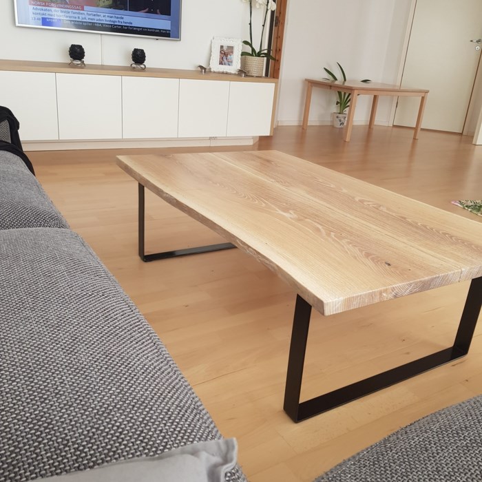

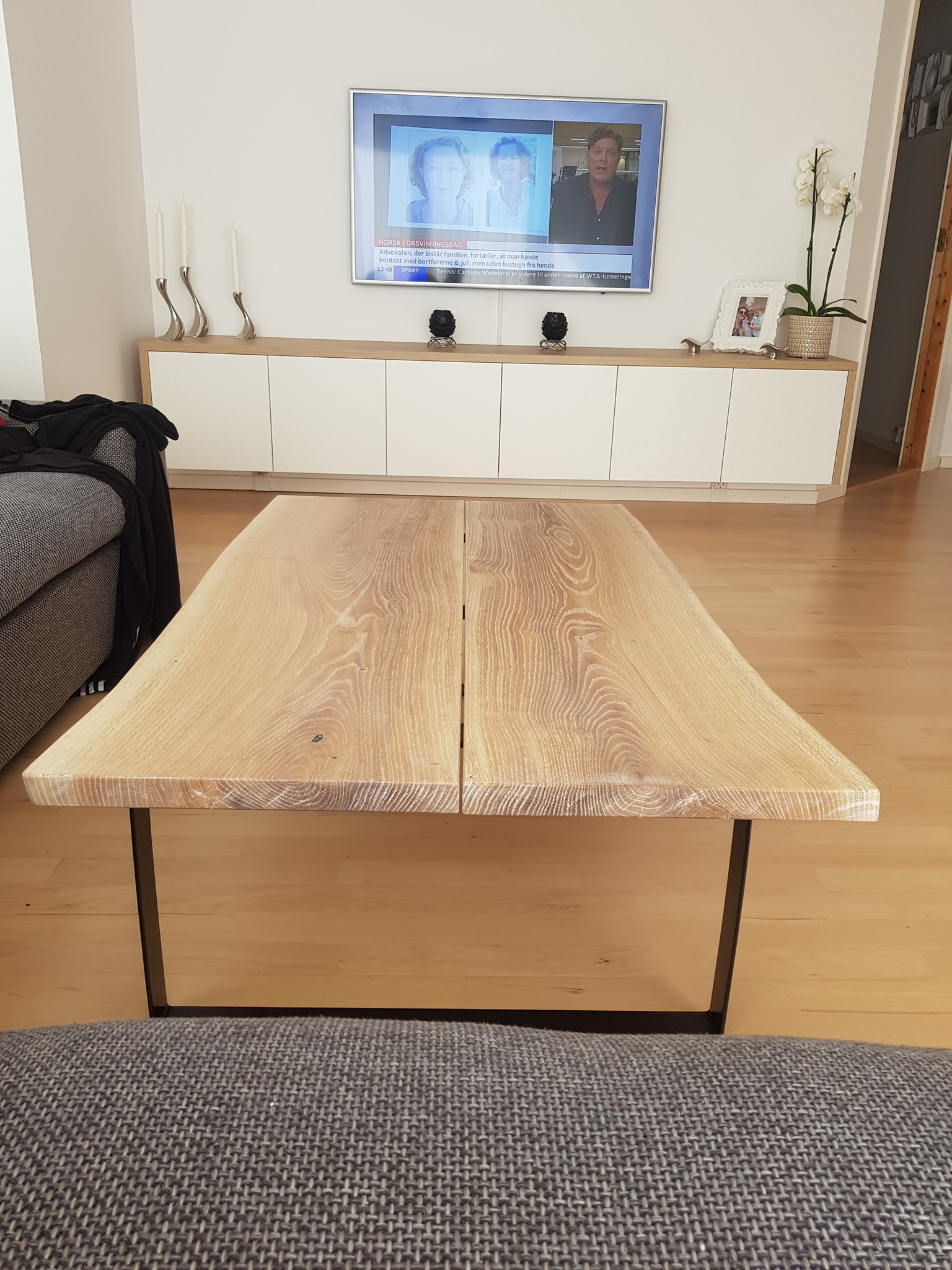

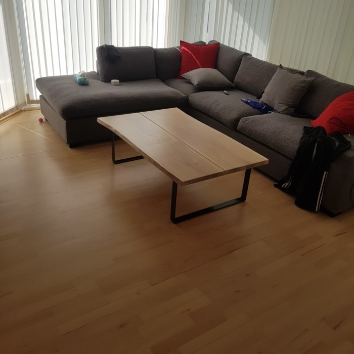

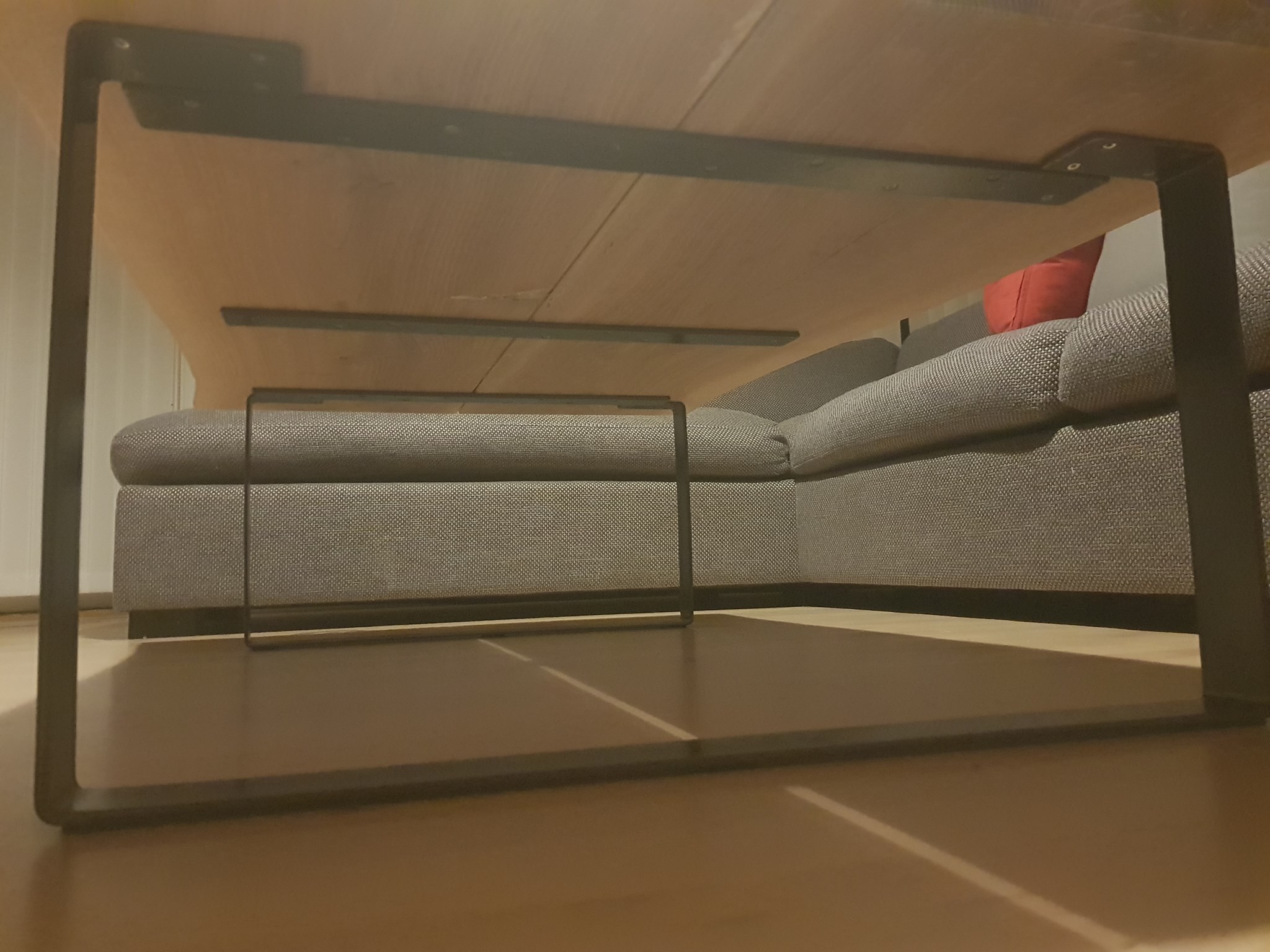

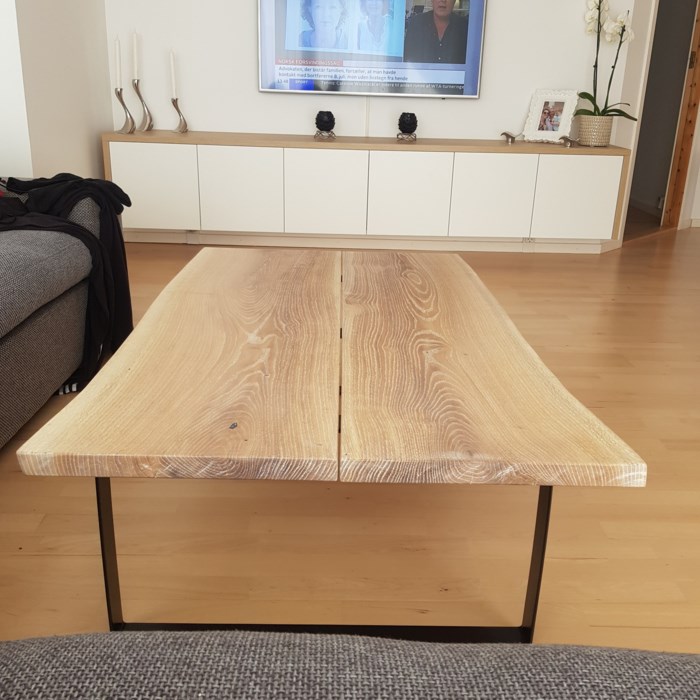

så blev jeg endelig færdig med mit første hobby projekt i vores nye hus. det blev efter min mening et rigtig fint sofabord lavet af egetræs planke.

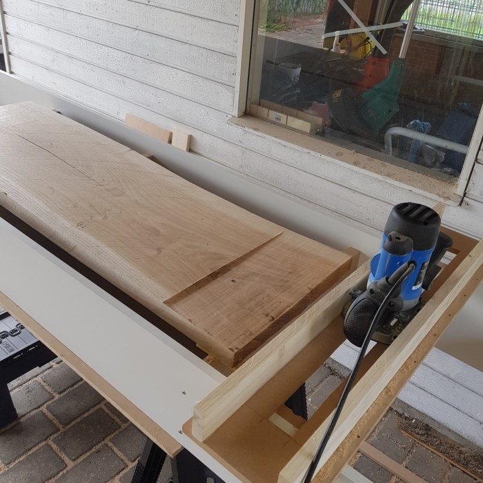

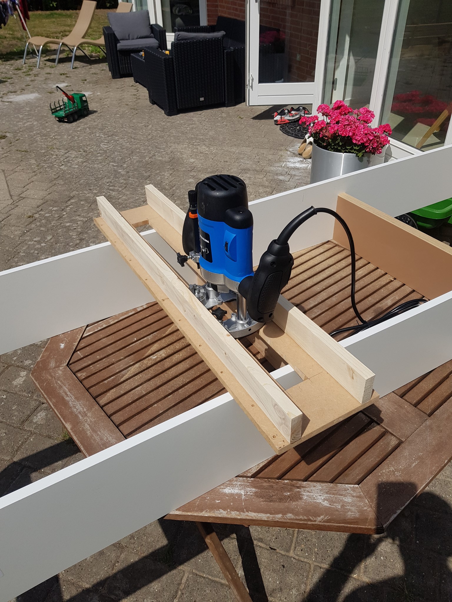

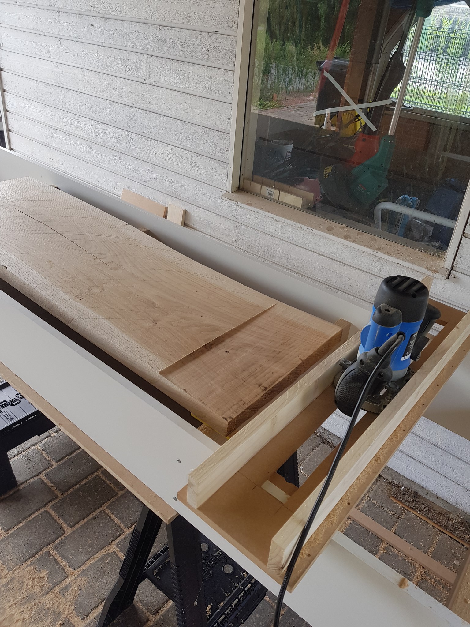

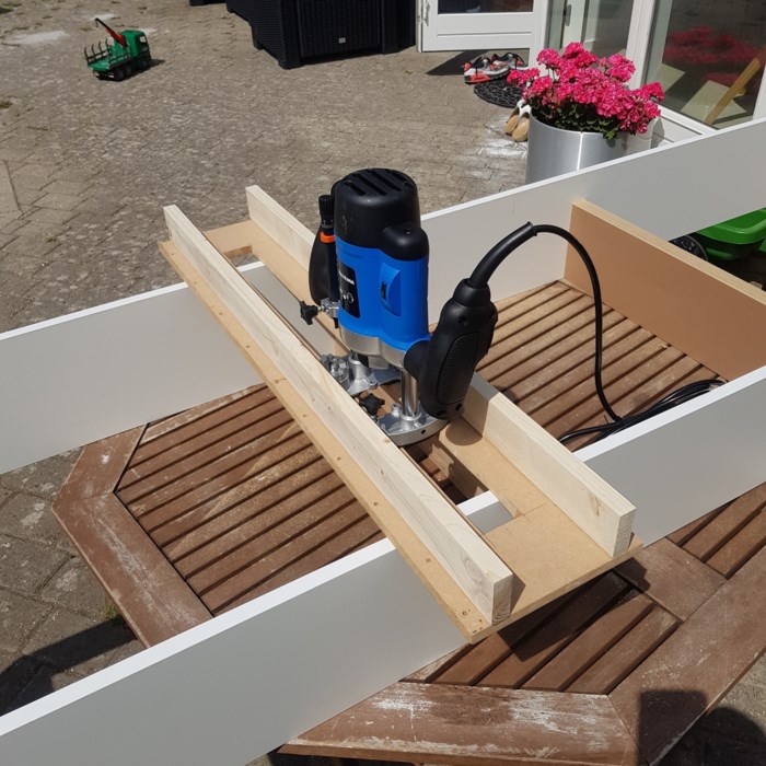

da plankerne havde en mindre bue henover midten, blev jeg nød til at lave en fræser kasse til at jævne plankerne ud.

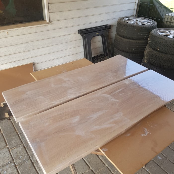

bordet er blevet behandlet med hvidolie og alle små revner og huller er blevet fyldt med epoxy rørt op med kul.
