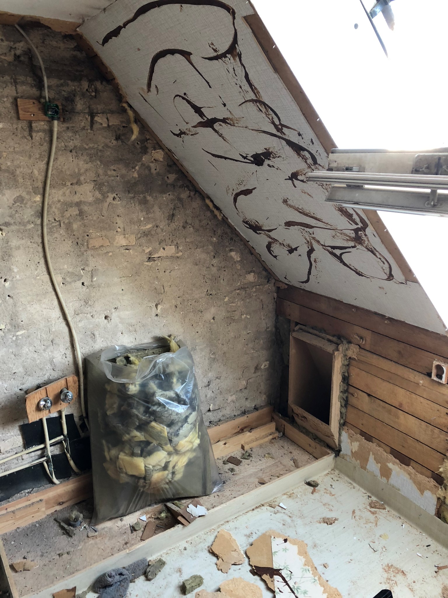

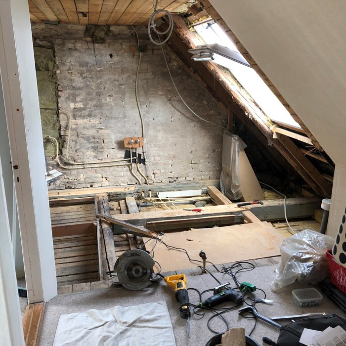

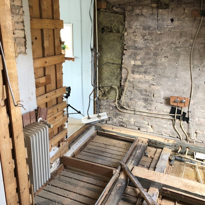

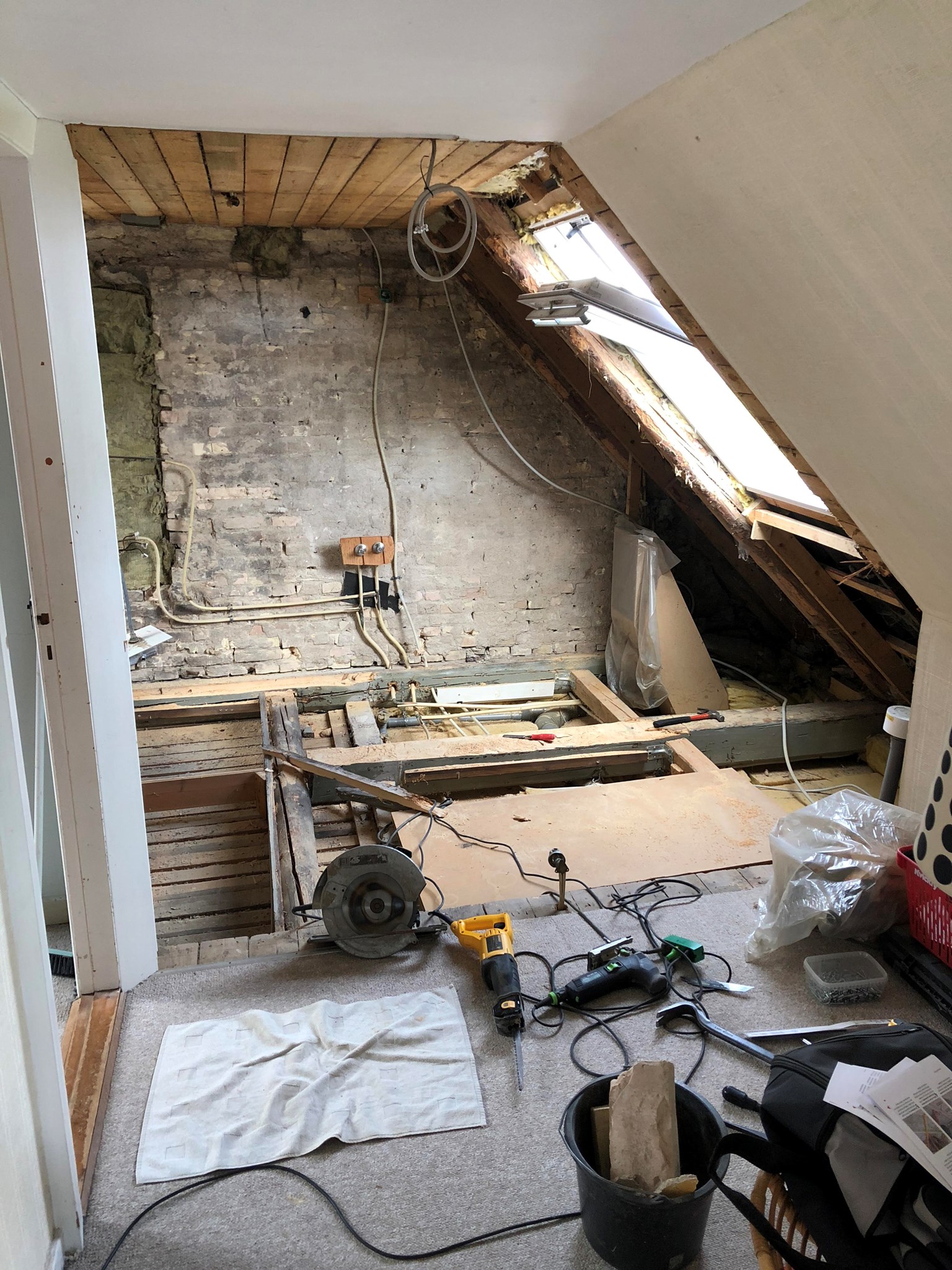

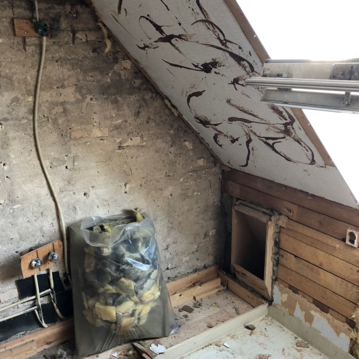

Nedrivningen af det gamle badeværelse er gået igang. Hullet i skunken er en slidsk til vasketøj ned til bryggerset hvor vaskemaskinen står, den skal bibeholdes.
Renovering af badeværelse på 1. sal

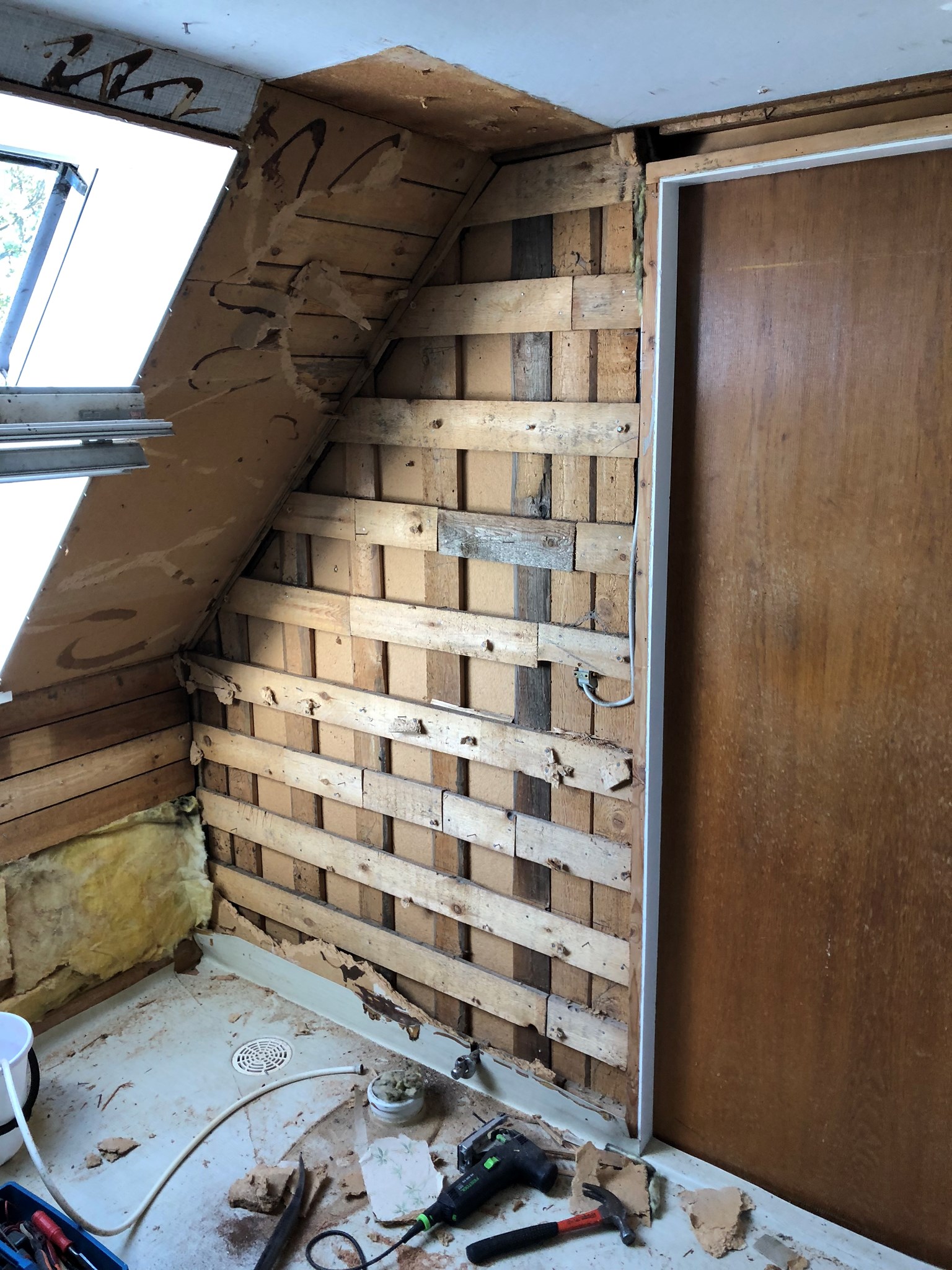

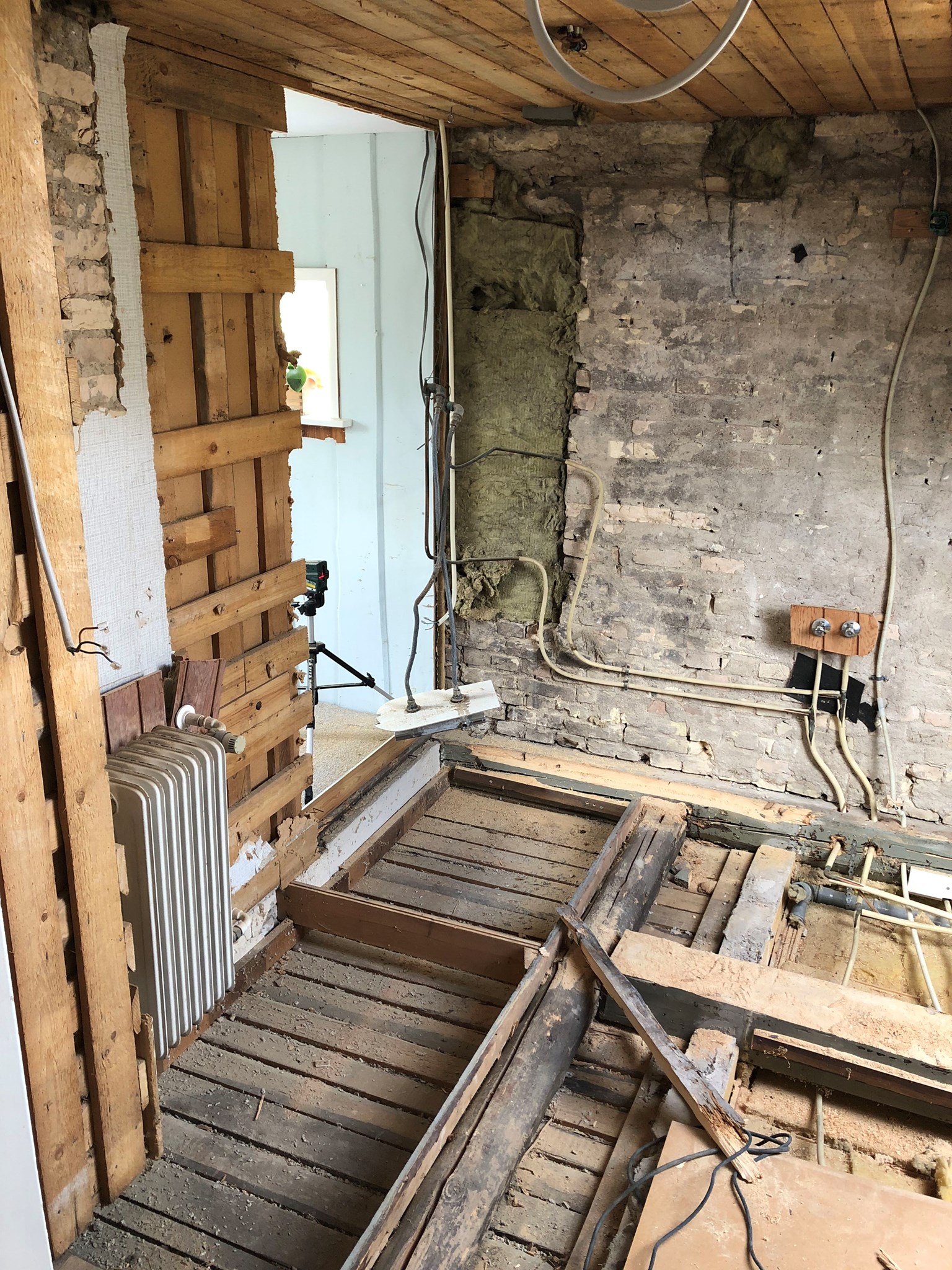

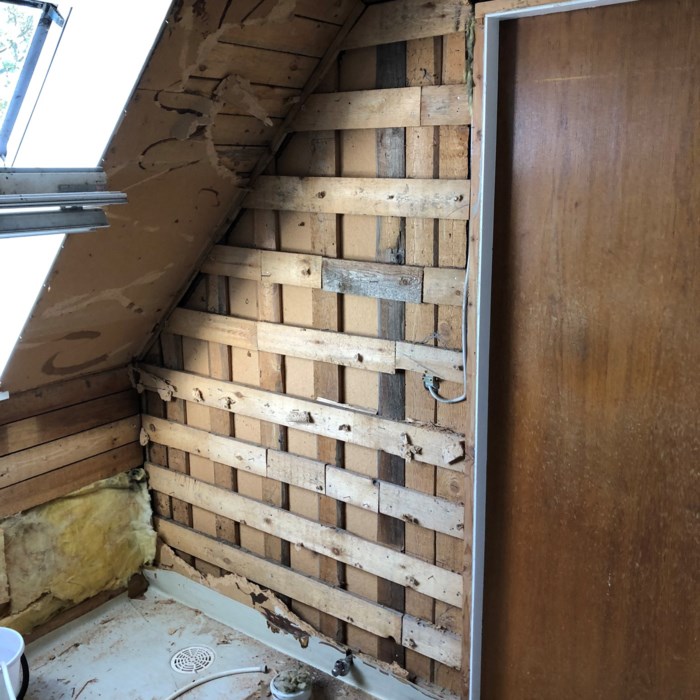

Indervæggene var bygget op af et skelet af forskallingsbrædder med blød masonit udenpå. Sener, da rummet blev lavet til badeværelse, blev der så sat vandfast plade på
Alle vægge blev pillet ned så de kunne blive bygget op ordentligt

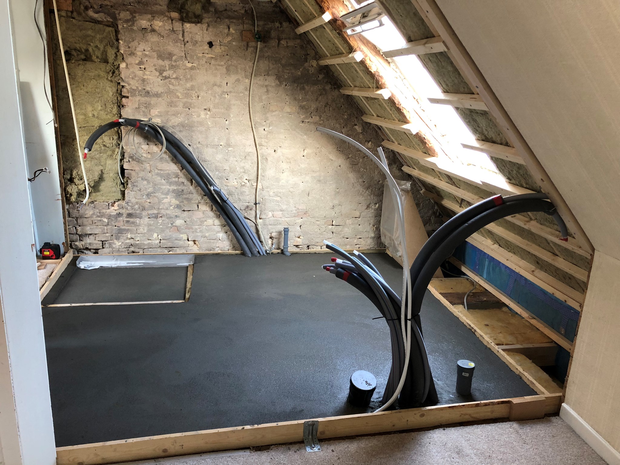

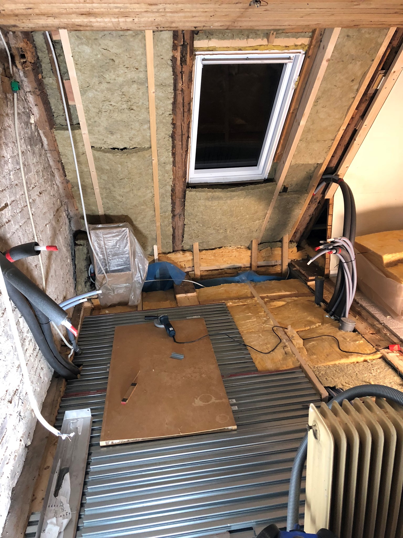

Bjælkelaget var ikke stærkt nok til at bære det nye betongulv så det skulle forstærkes. Bjælkerne blev også skåret ned så de havde de samme højde over hele den flader hvor der skulle ligge nyt betongulv. Det viste sig at være et ret stort arbejde.

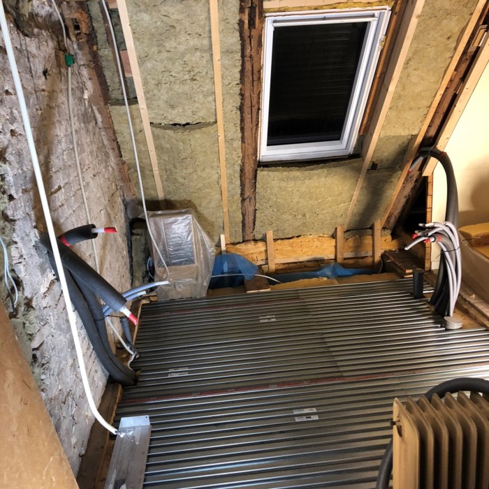

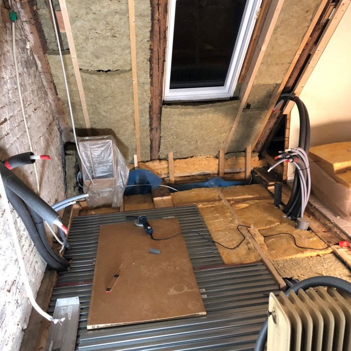

Svalehalepladerne er lagt færdig. Isoleringen af skråvæggen er også begyndt.

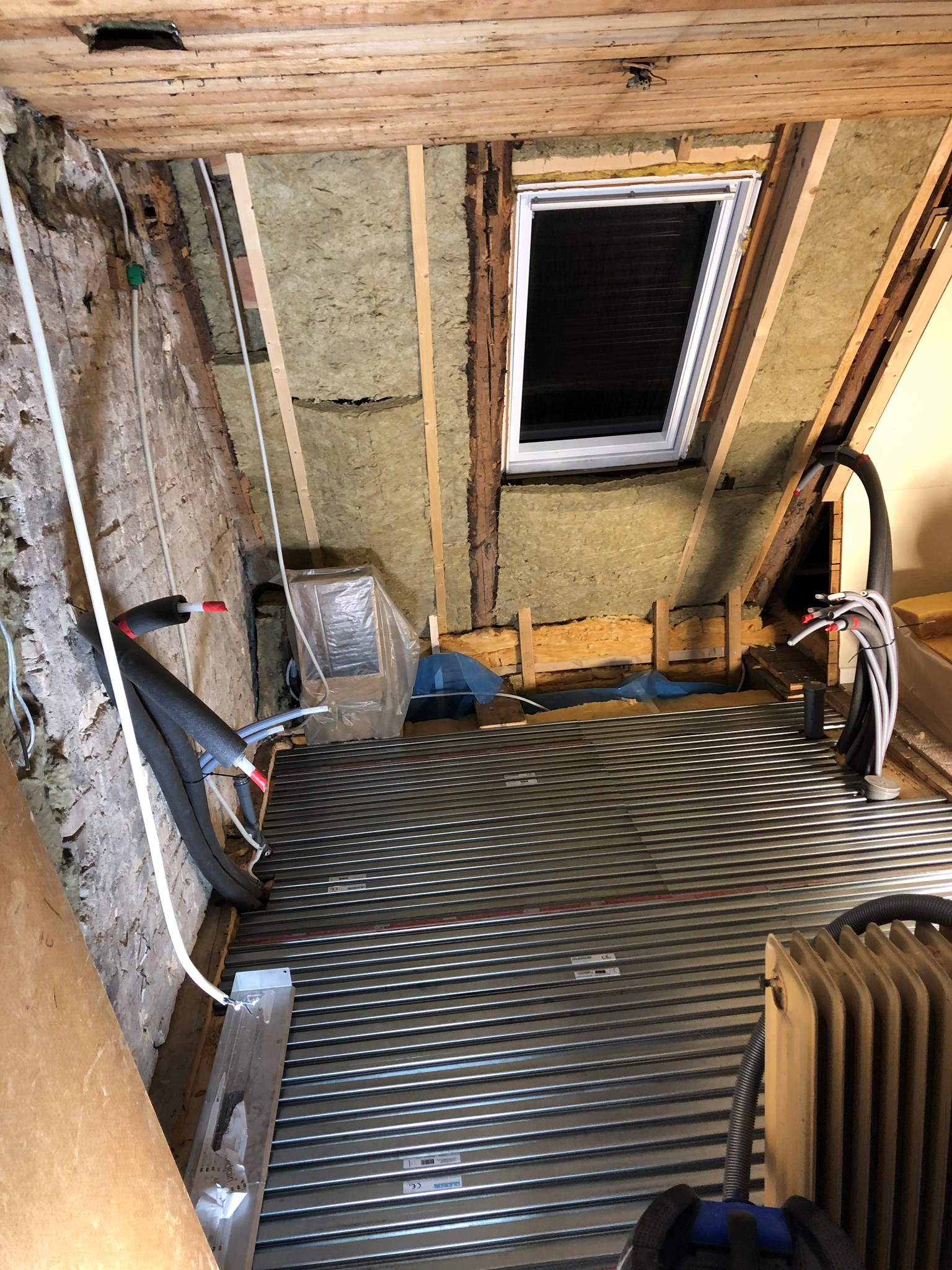

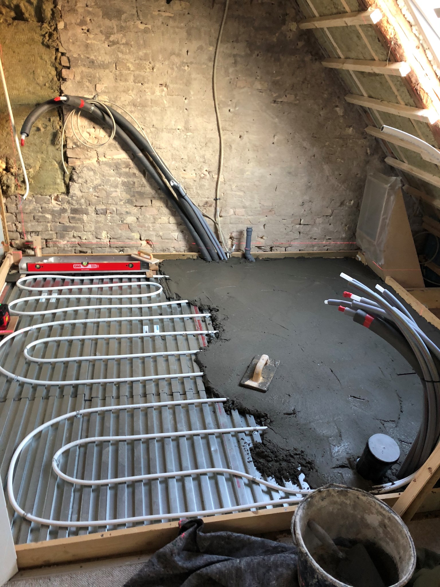

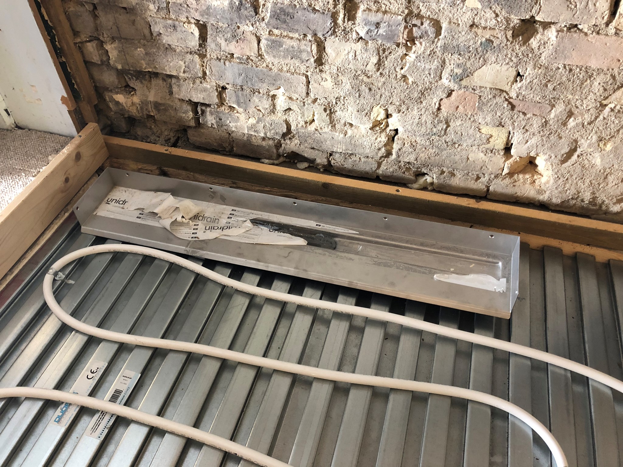

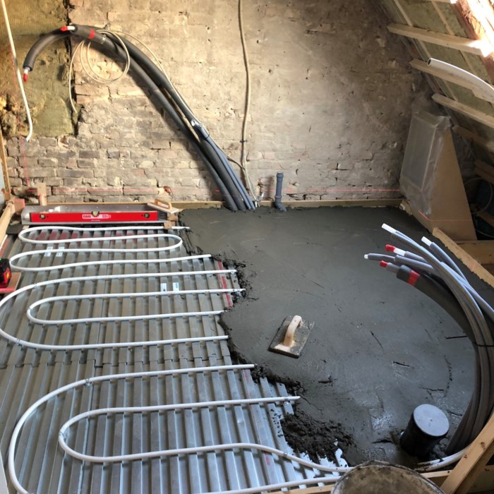

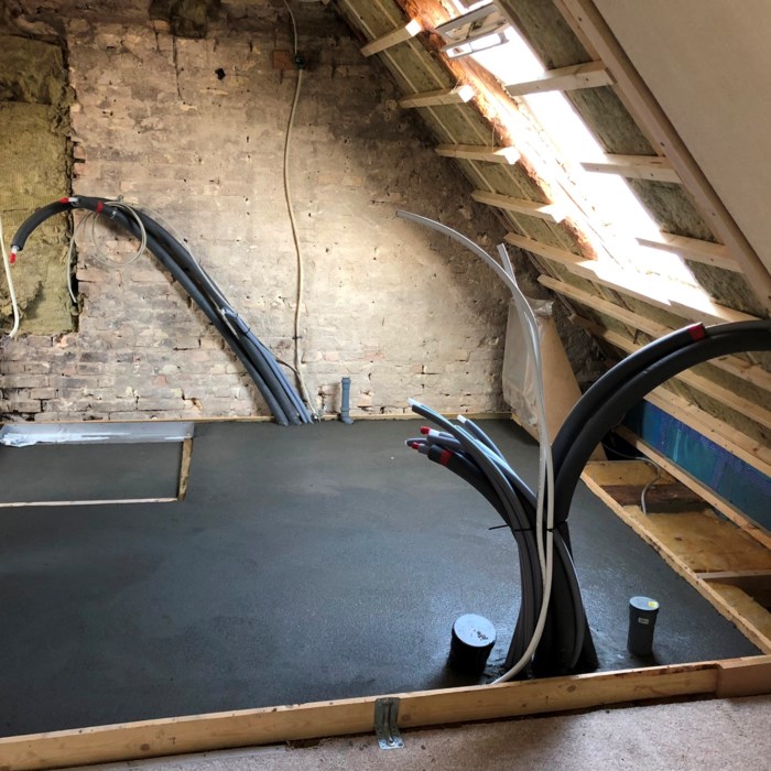

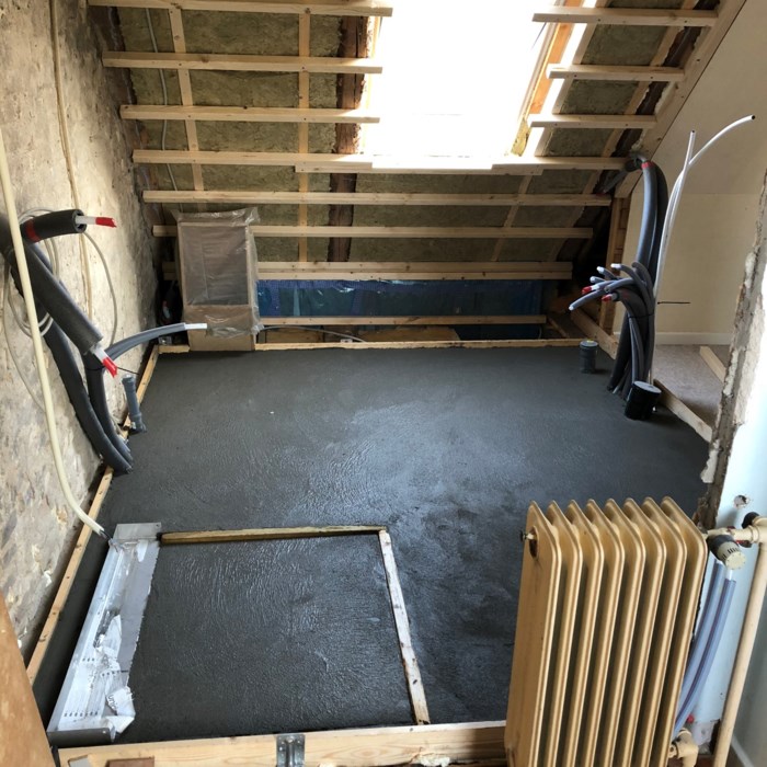

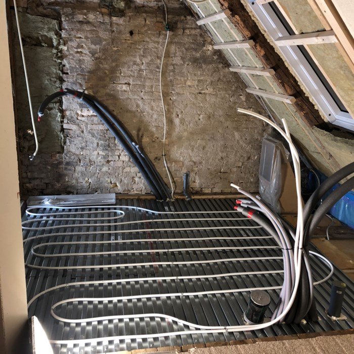

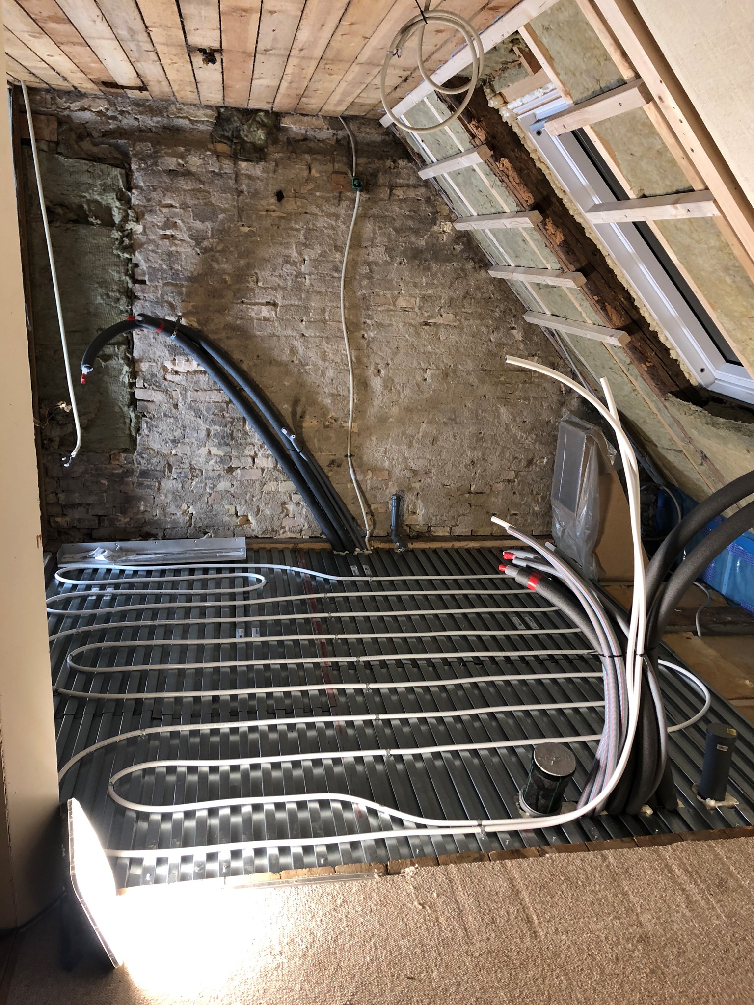

Så blev varmeslangene lagt ud.

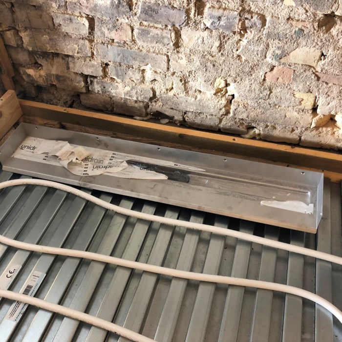

Også omkring Unidrain afløbet

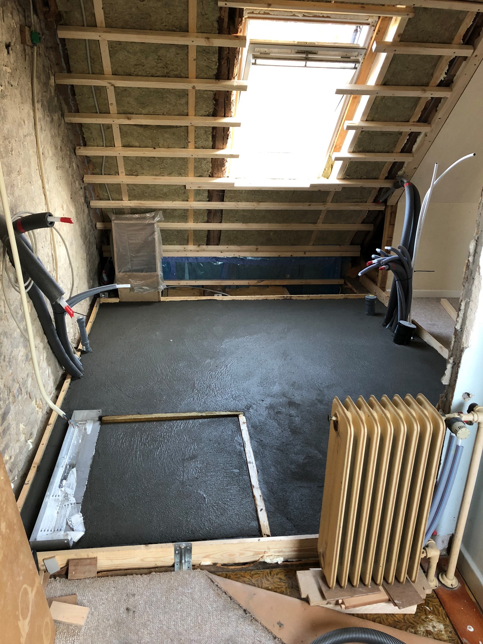

Mureren kom forbi og vi fik støbt gulvet sammen
Gulvet er færdigt. Det var en stor dag, nu var der et plant gulv at gå på, noget man kommer til at sætte stor pris på når man ikke har det

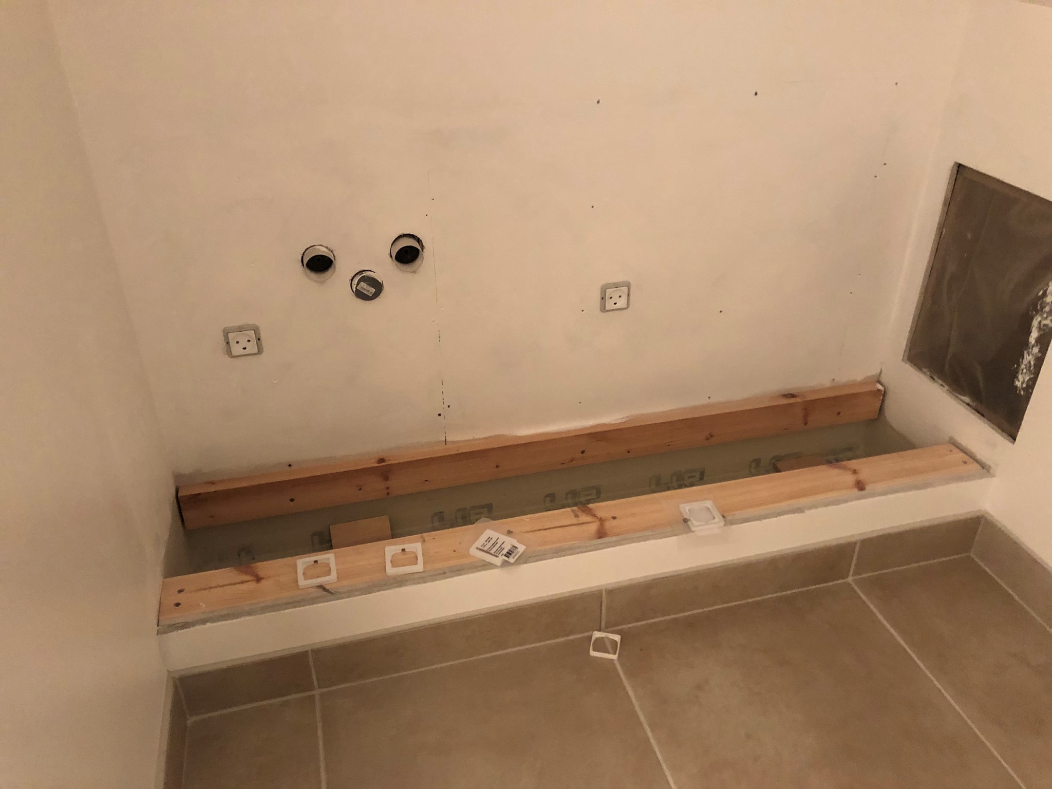

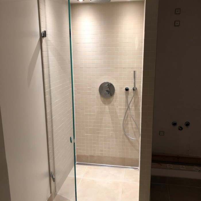

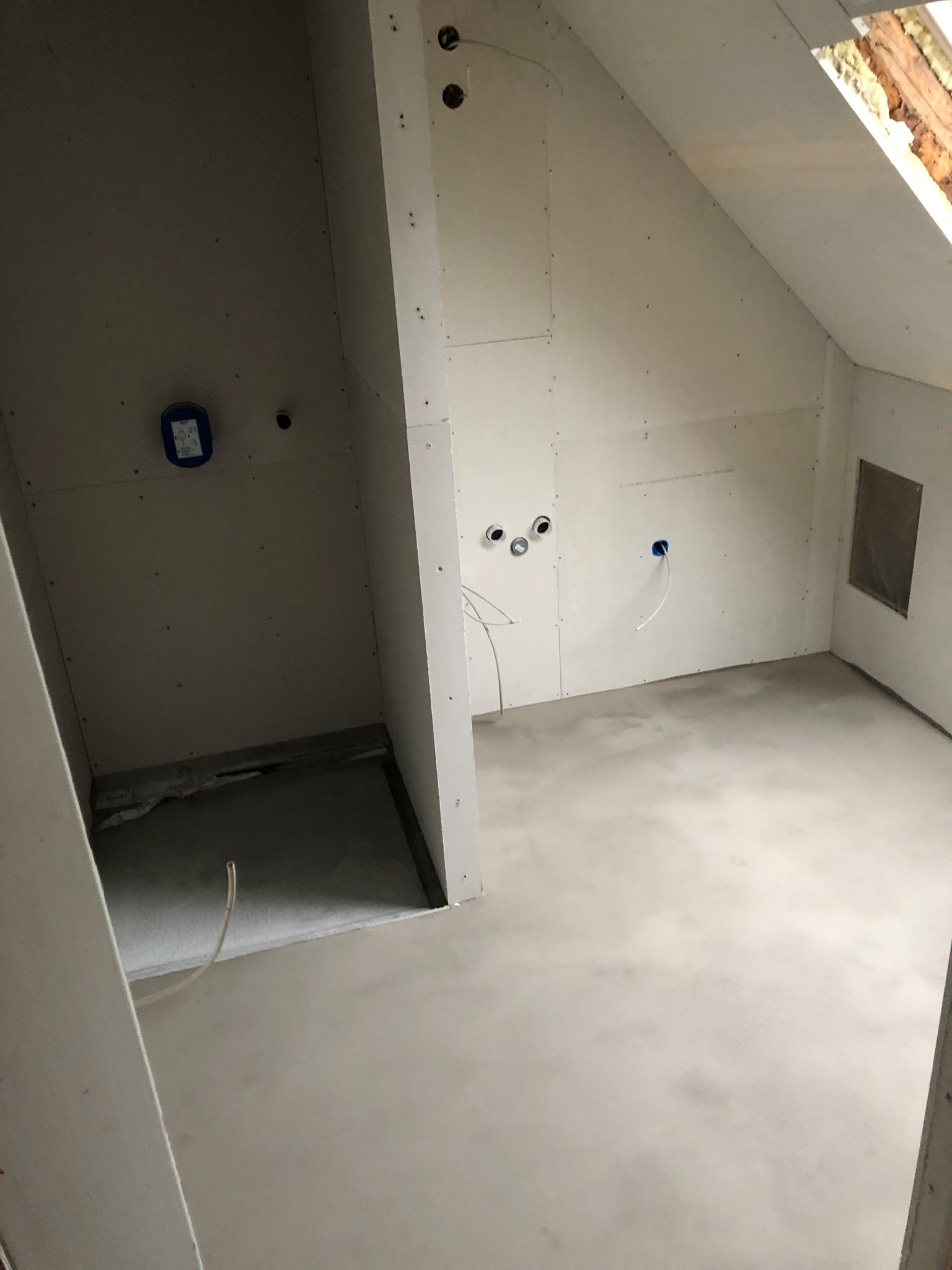

Udsparingen til brusenichen

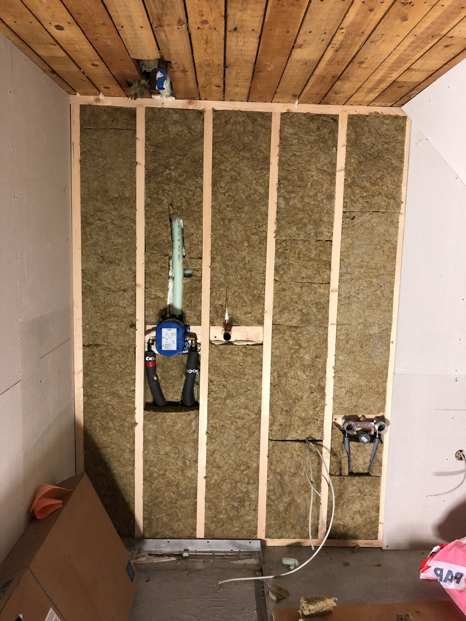

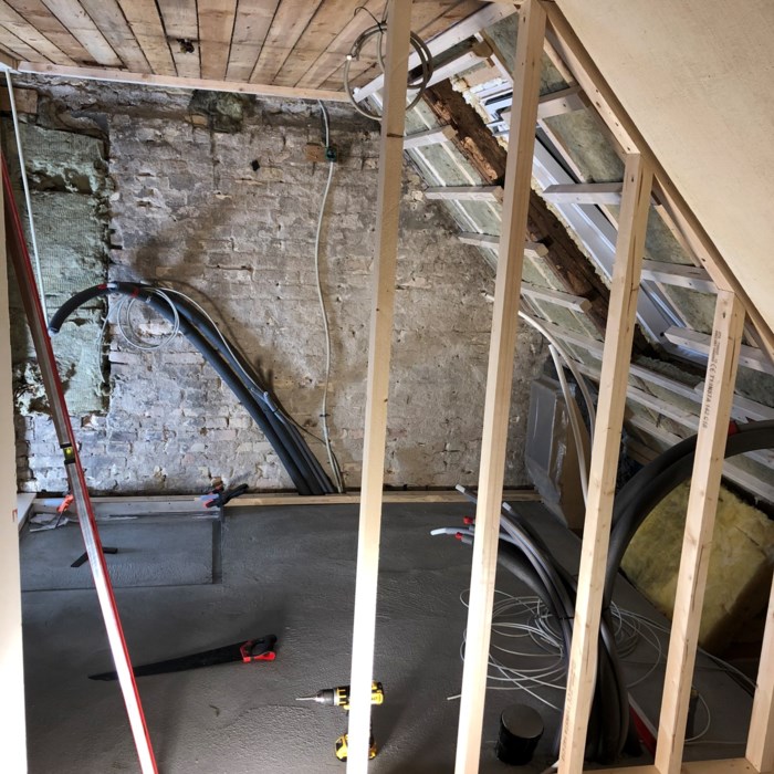

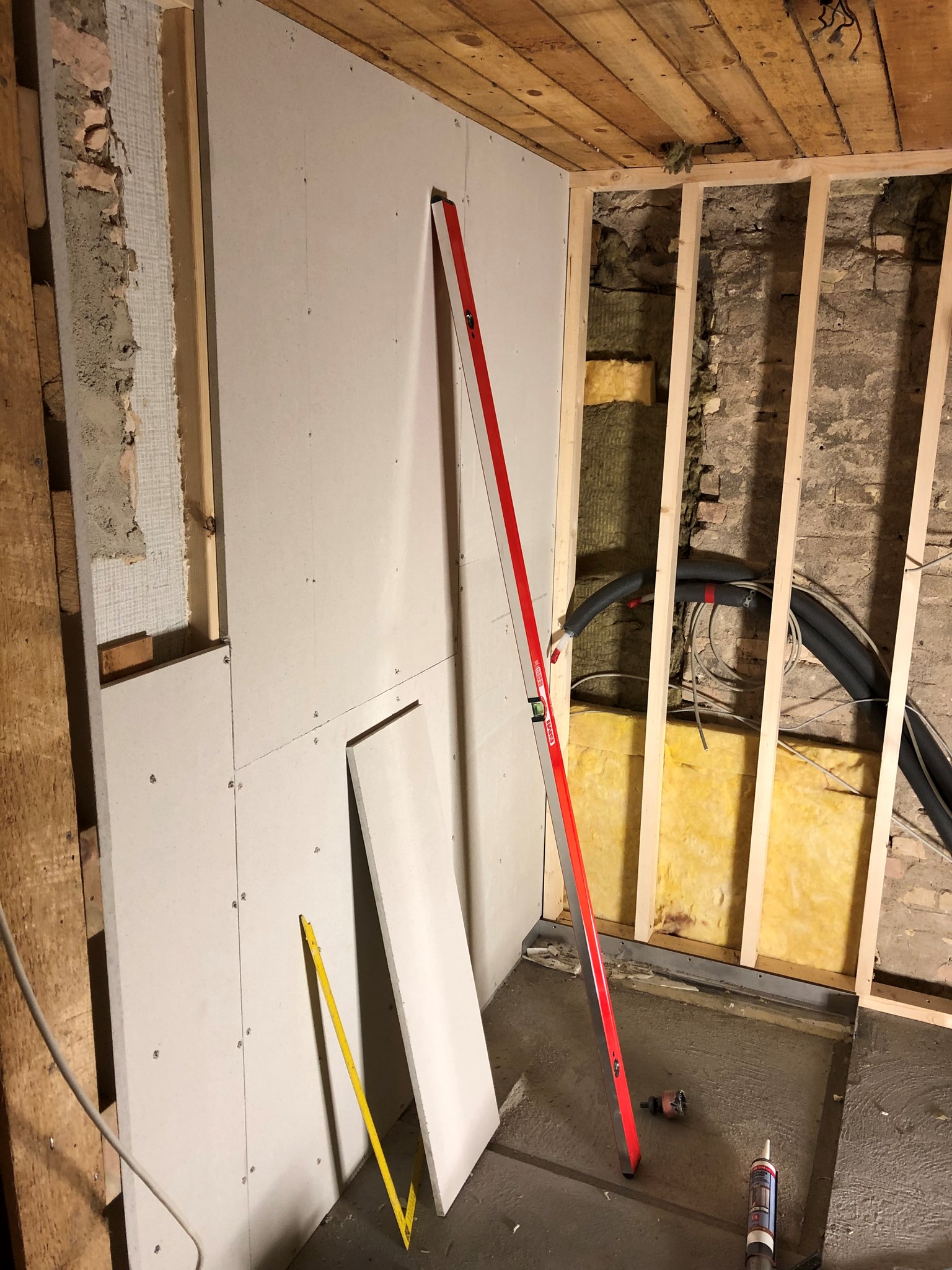

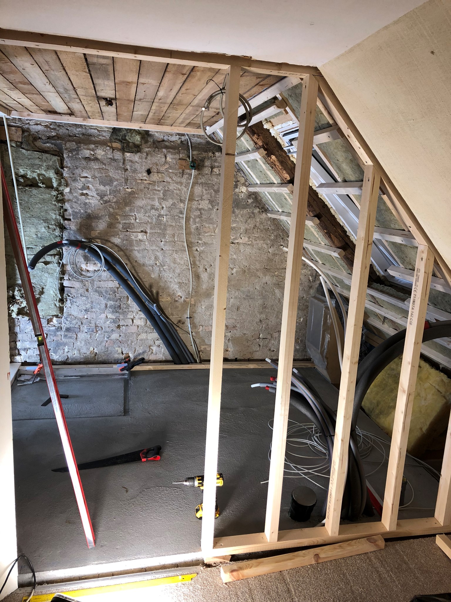

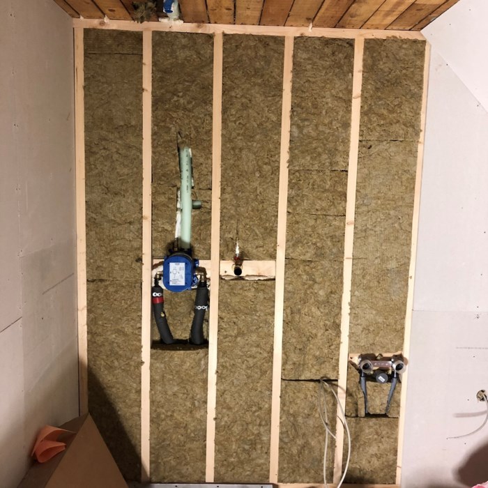

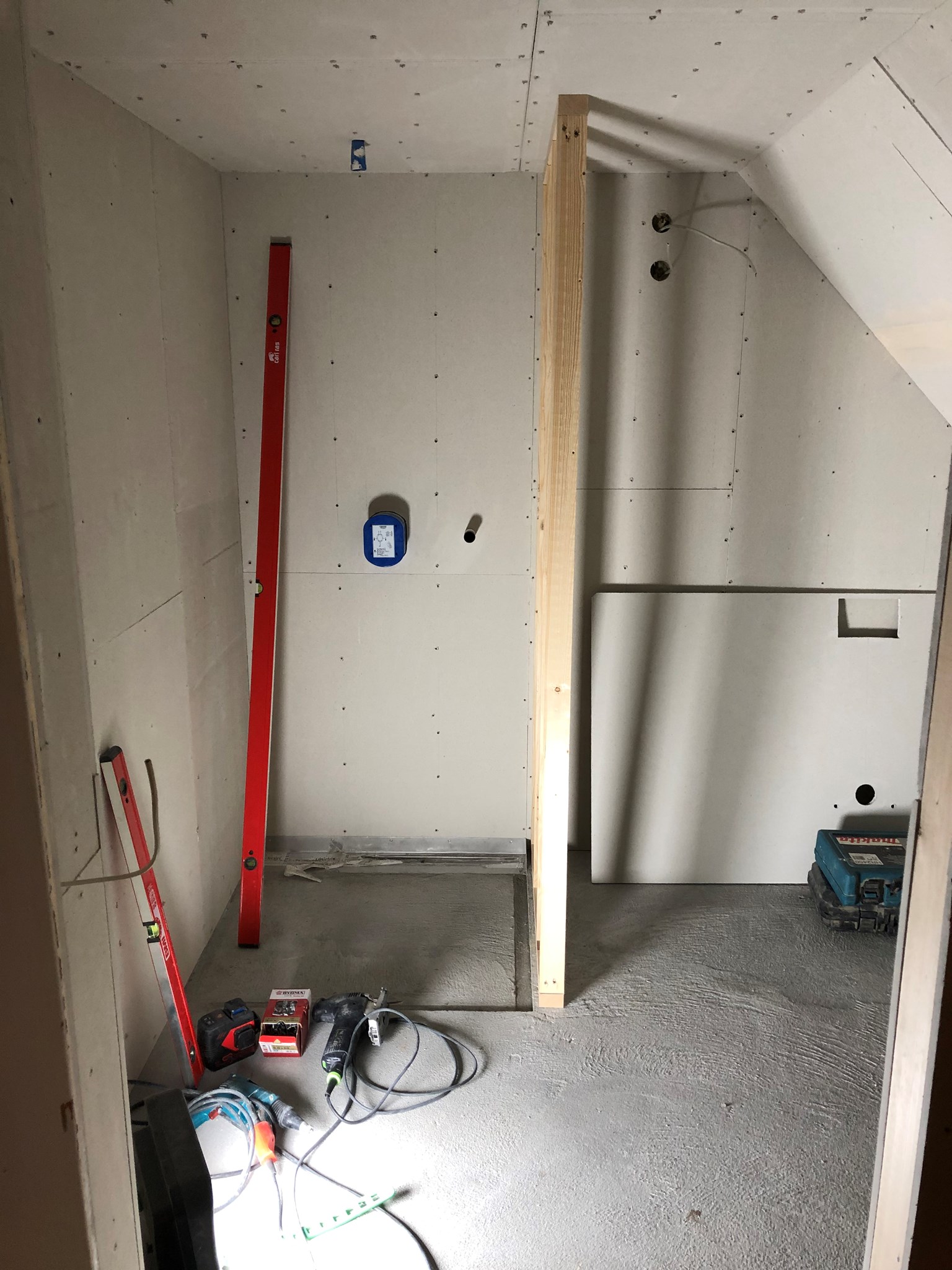

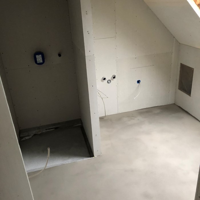

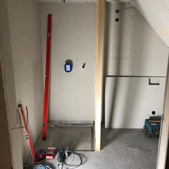

Så kunne jeg begynde at sætte de nye vægge op

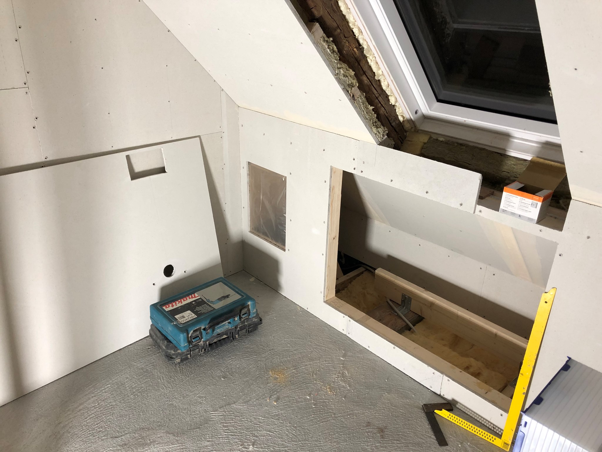

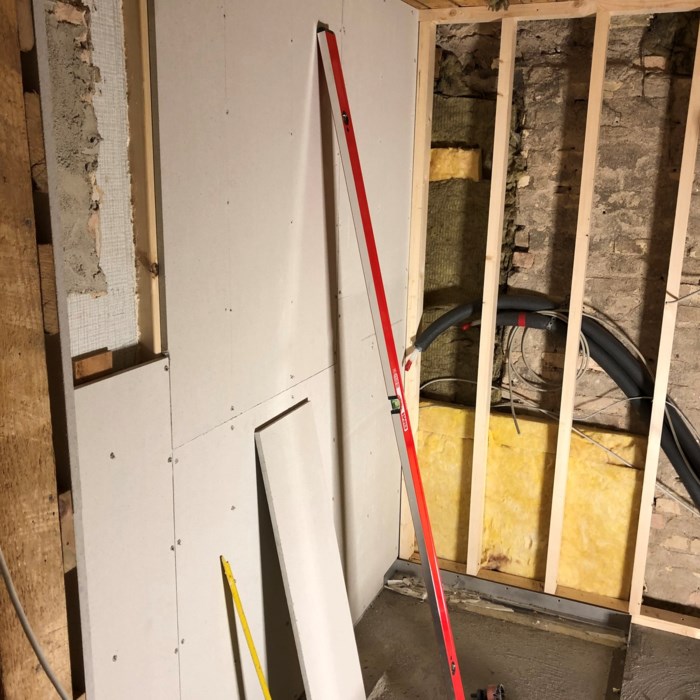

Og isolere og sætte 15 mm fibergips op
Blikkenslageren kom og monterede dåsen til blandingsbatteriet

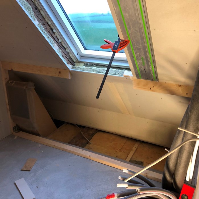

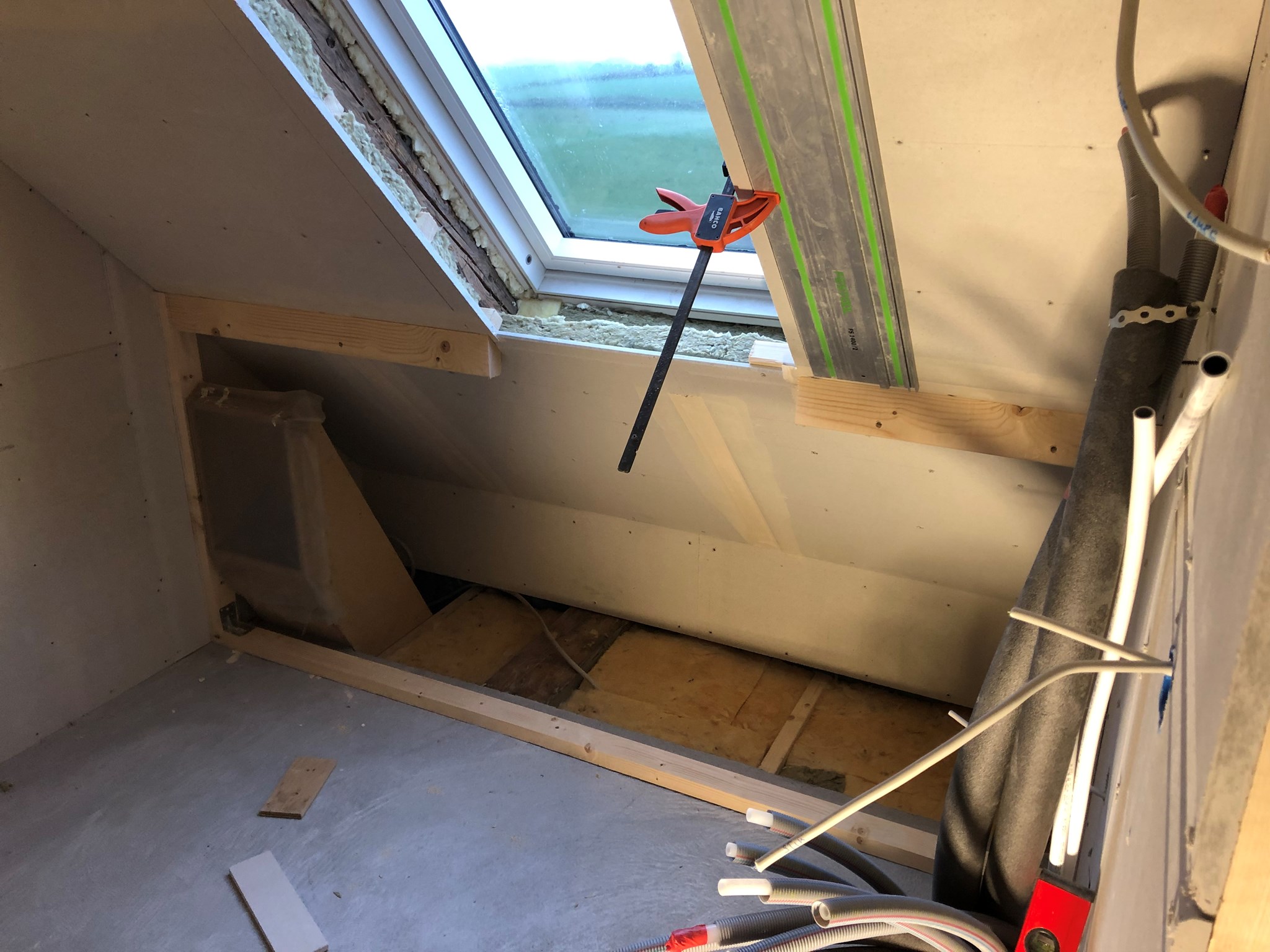

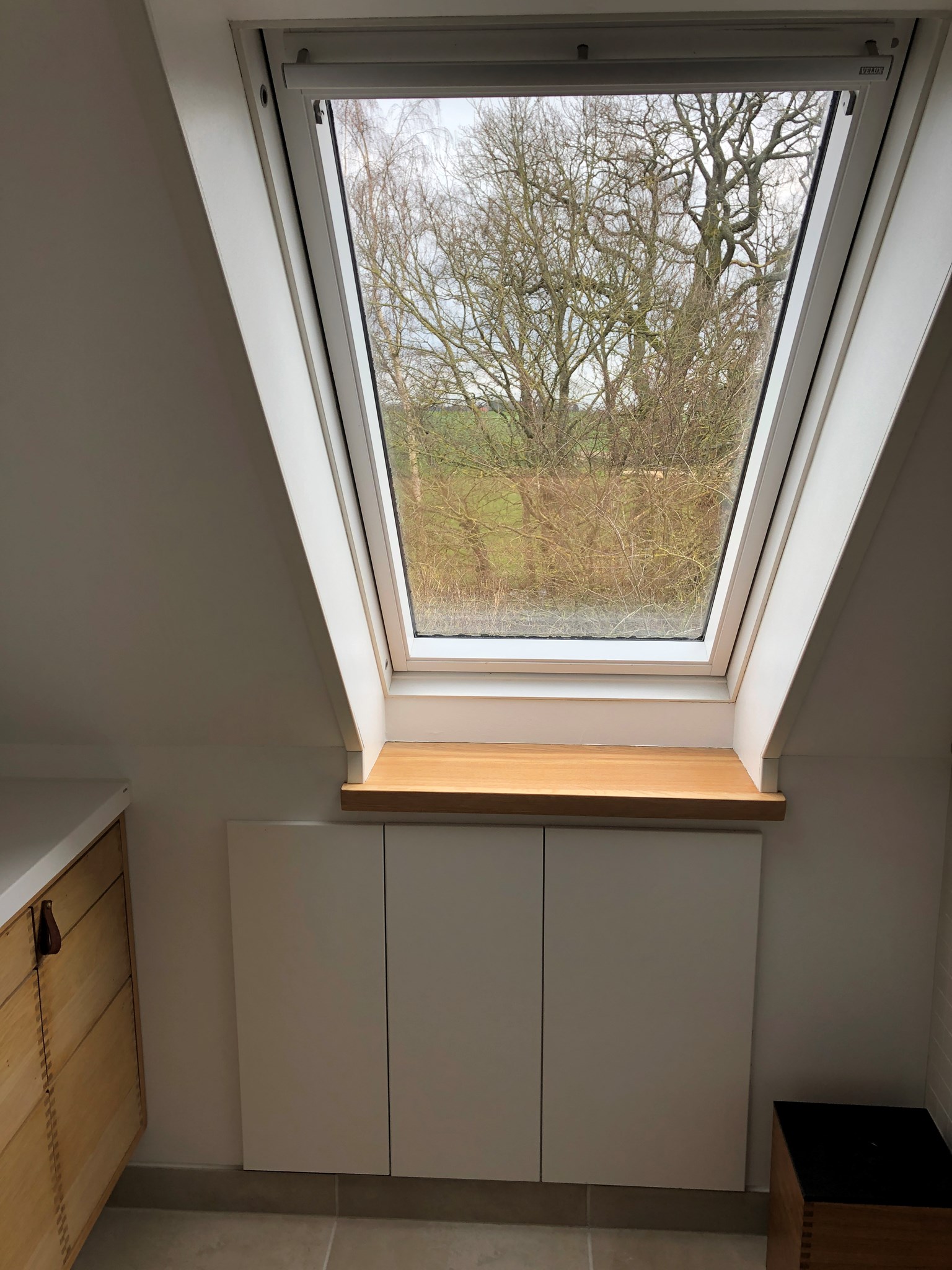

Jeg skar ud til lysningen på vinduet med min dyksav

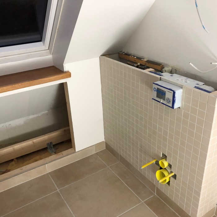

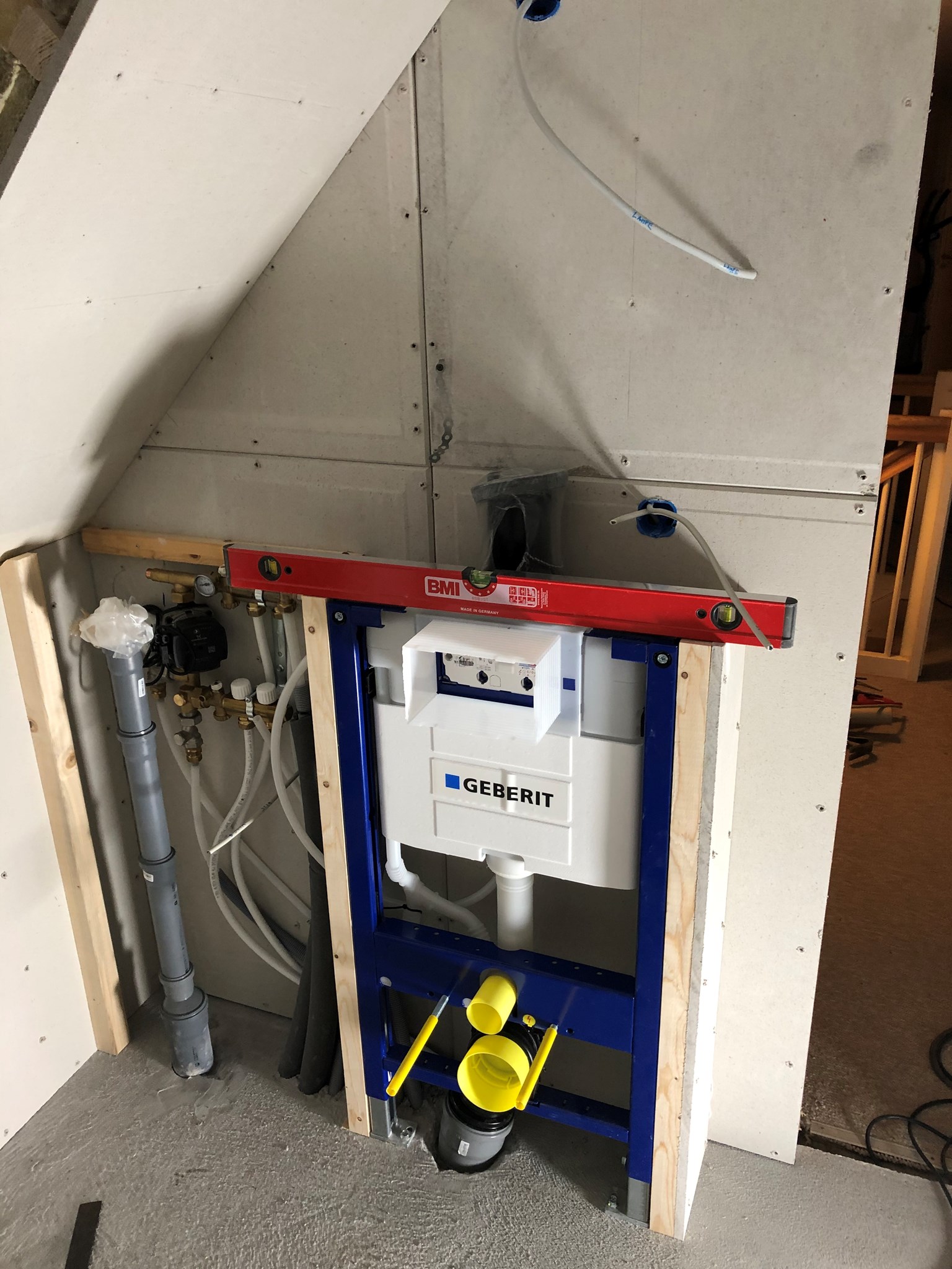

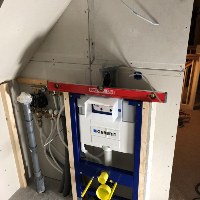

Stativet til det væghængte toilet blev monteret

Brusenichen begynder at tage form

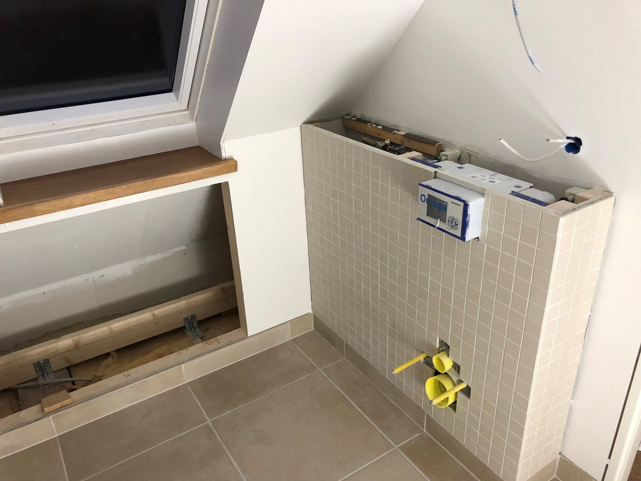

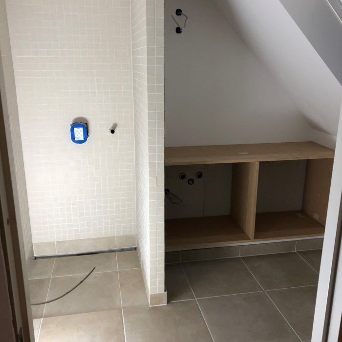

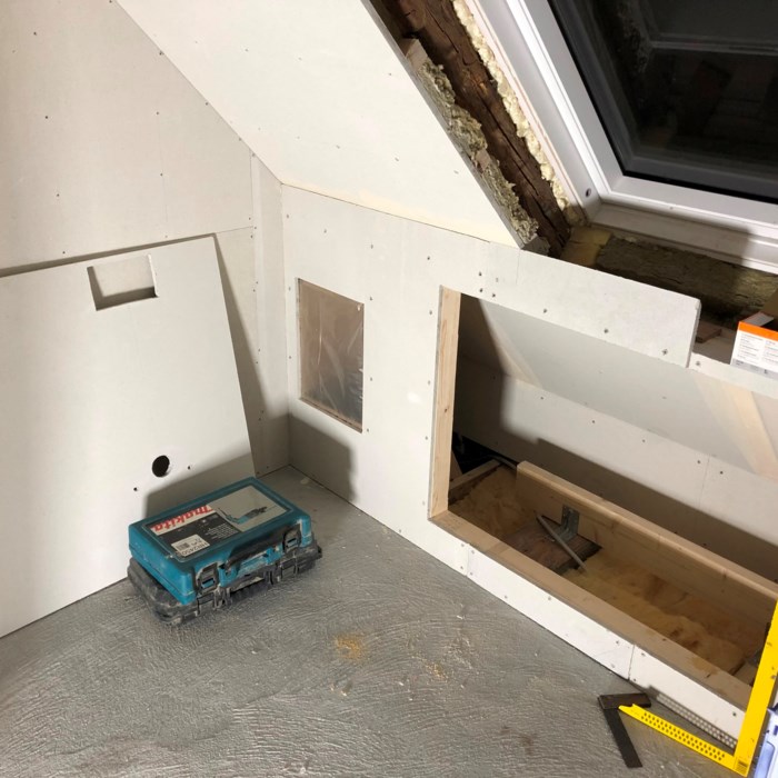

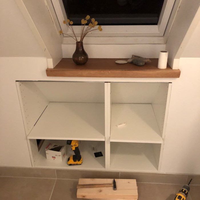

Skunken hvor der bliver lavet klar til indbyggede skabe
Det begynder at ligne noget

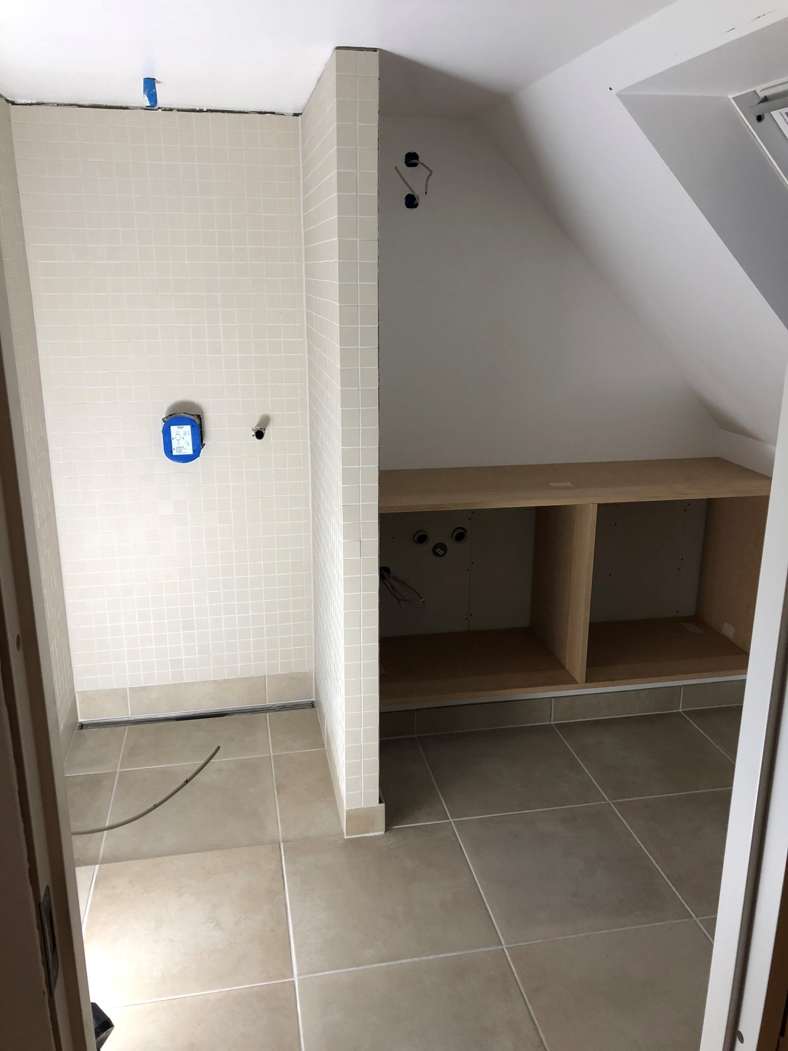

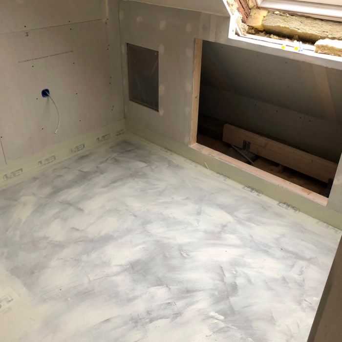

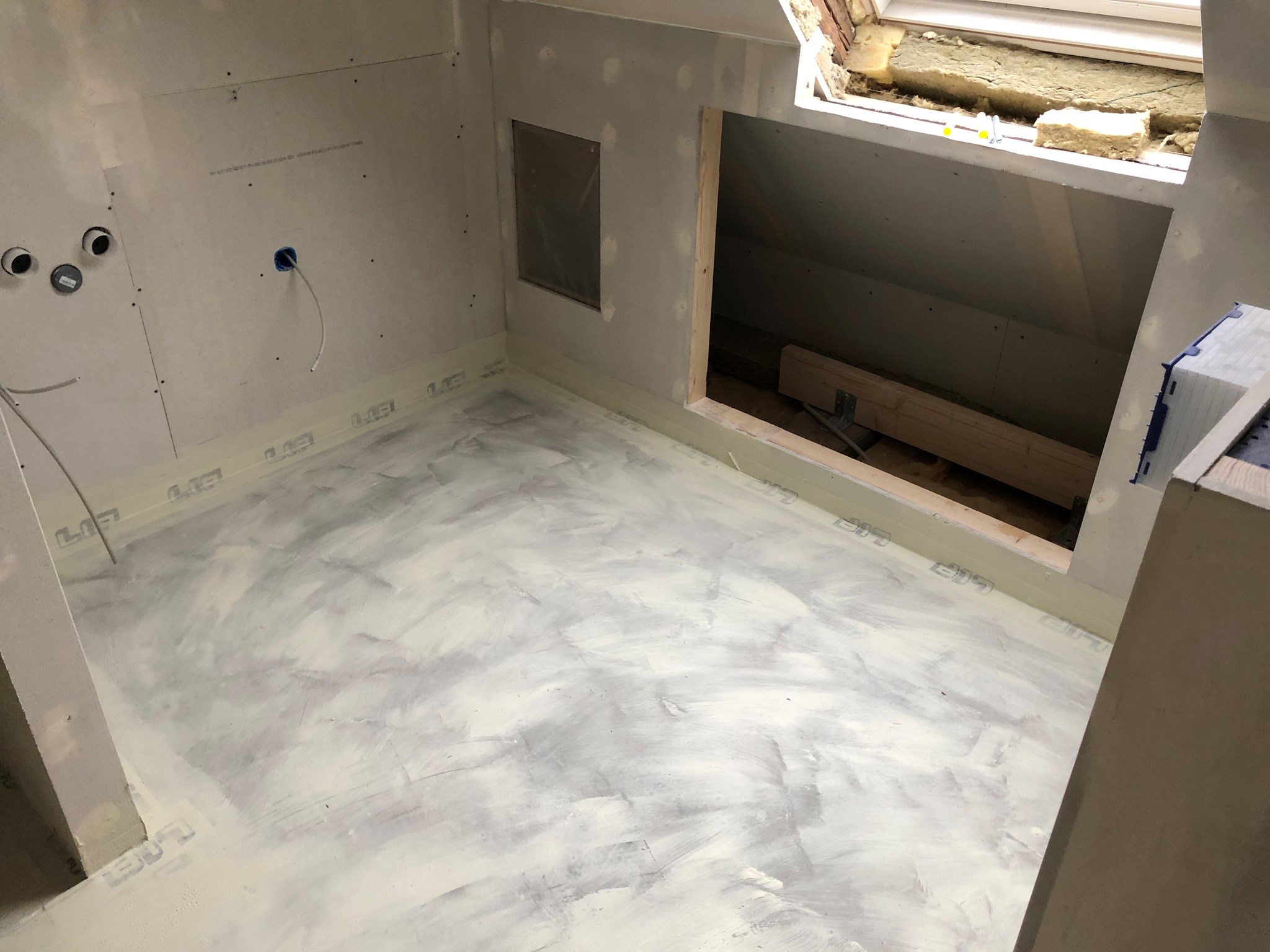

Vådrumssikring

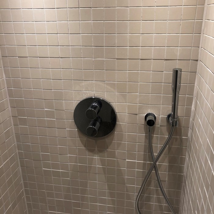

Lige pludselig var der fliser på.

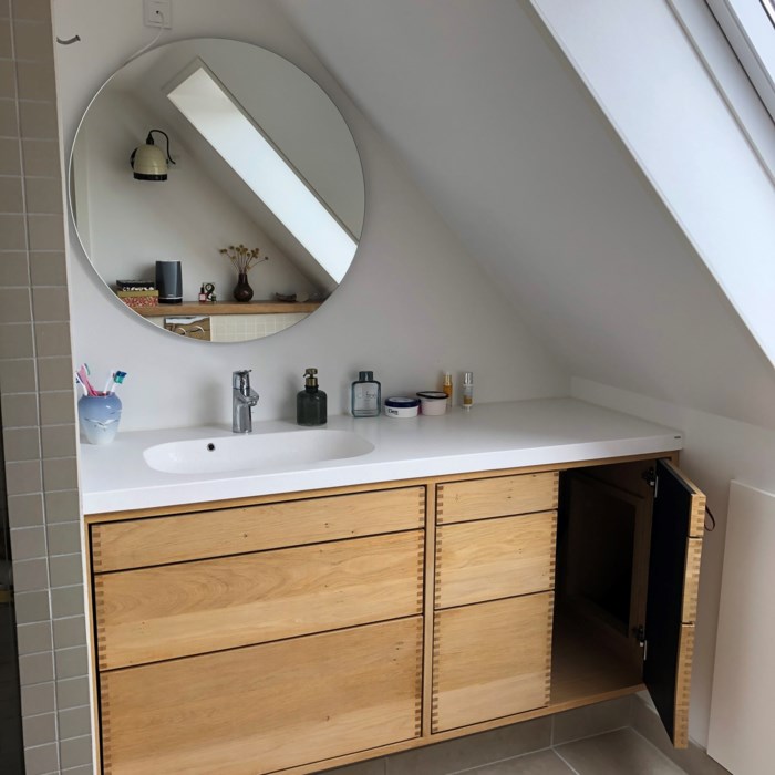

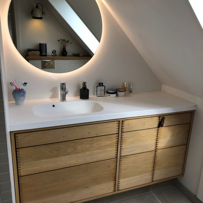

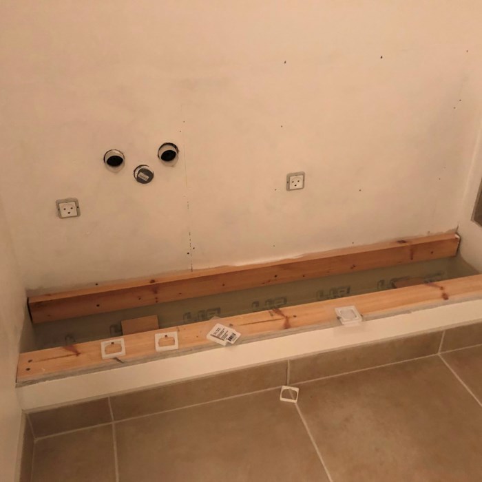

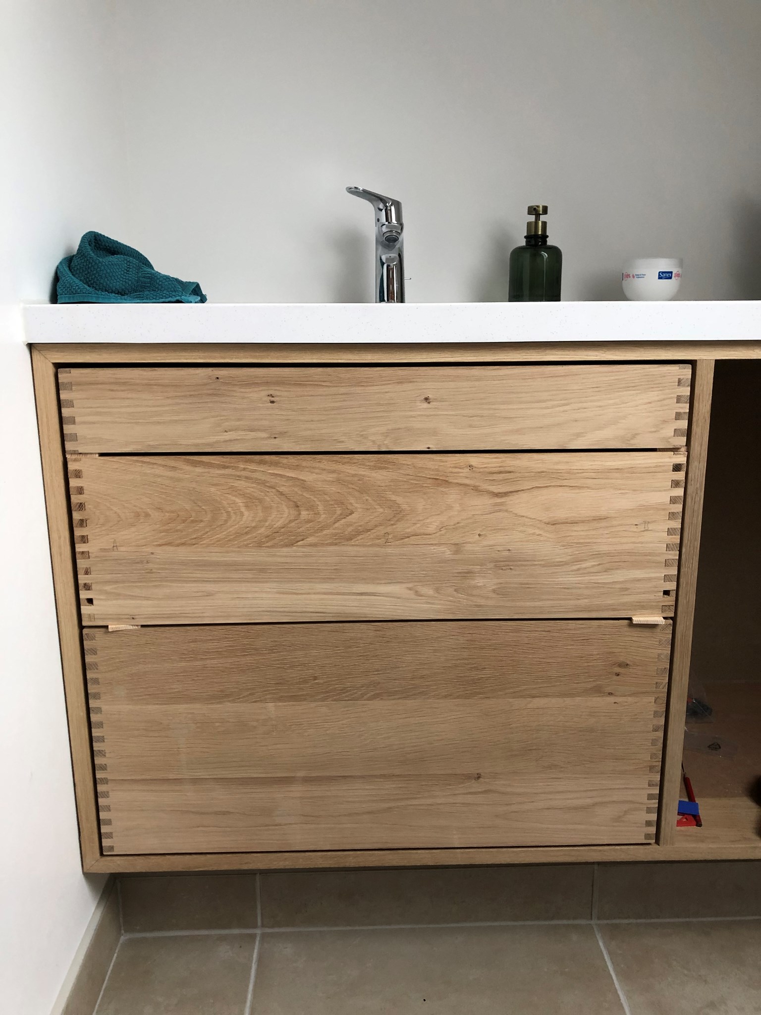

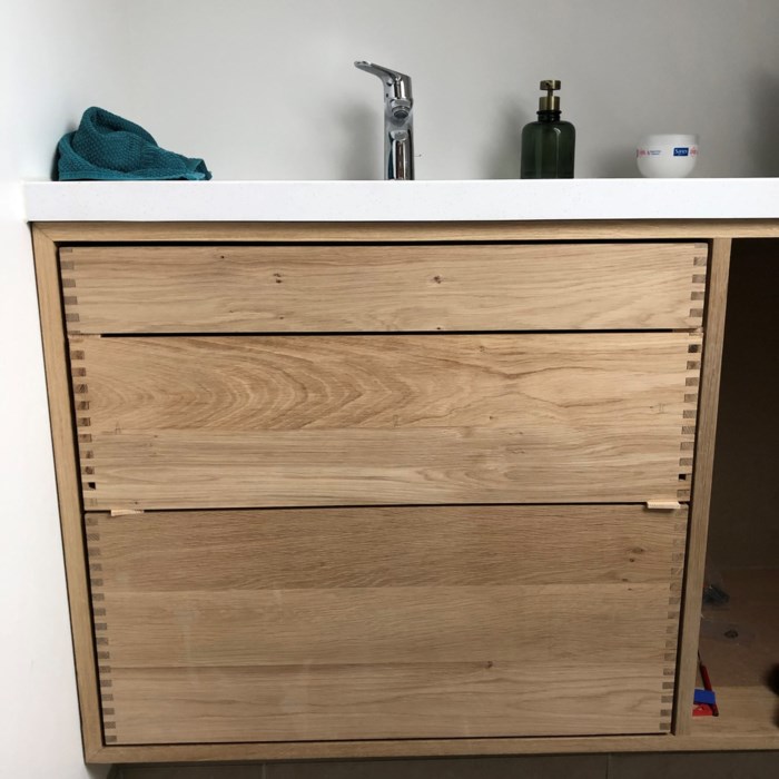

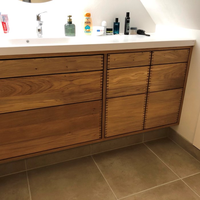

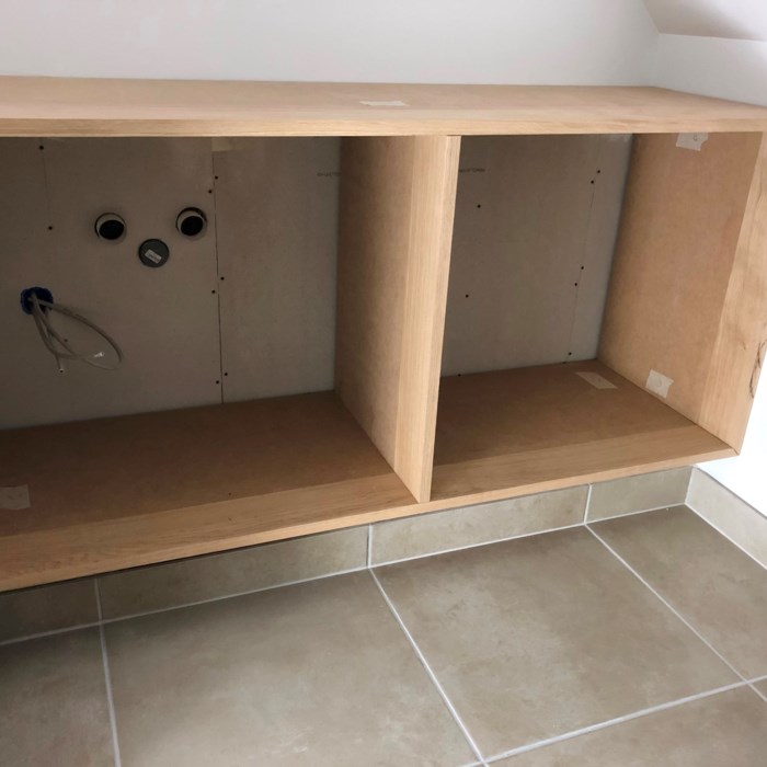

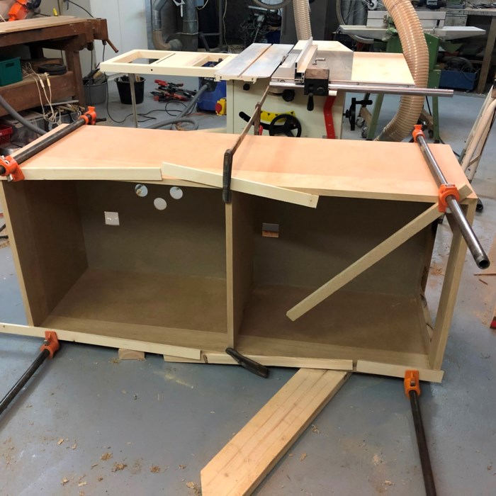

Jeg lavede selv badeværelsesmøblet men jeg var ret parannoid mht. at måle forkert så jeg satte korpuset ind inden jeg limede det samme for at være sikker på at jeg ikke havde lavet nogen fejl

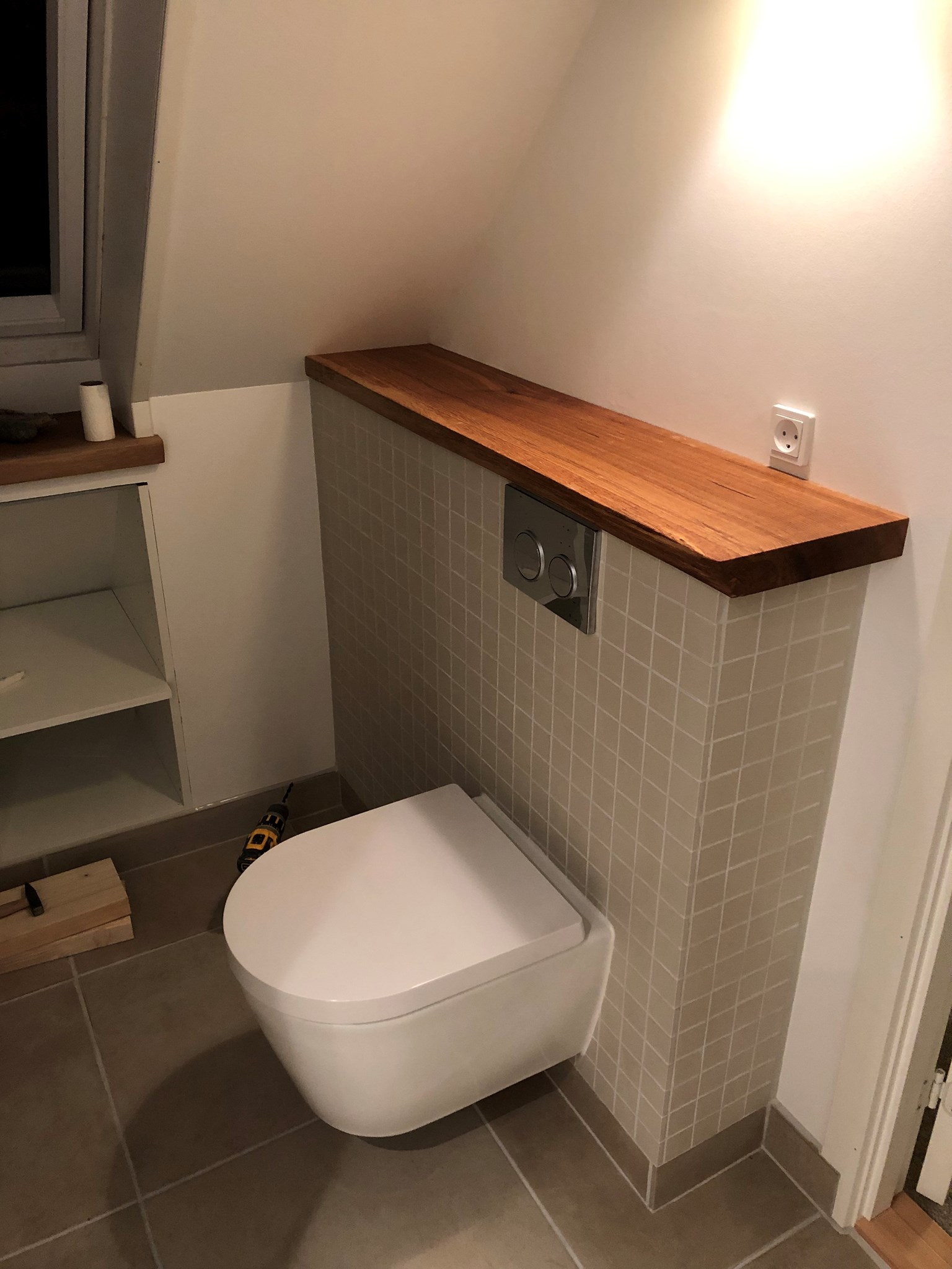

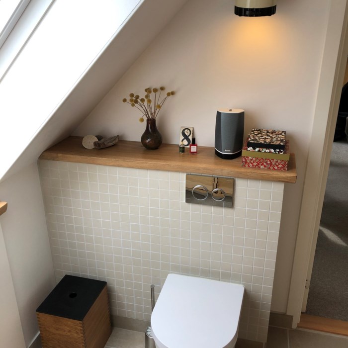

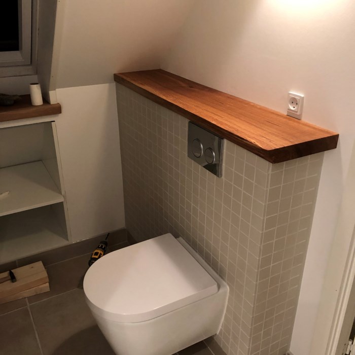

Så kom toilettet op og hylden oven på cisternekassen blev færdig

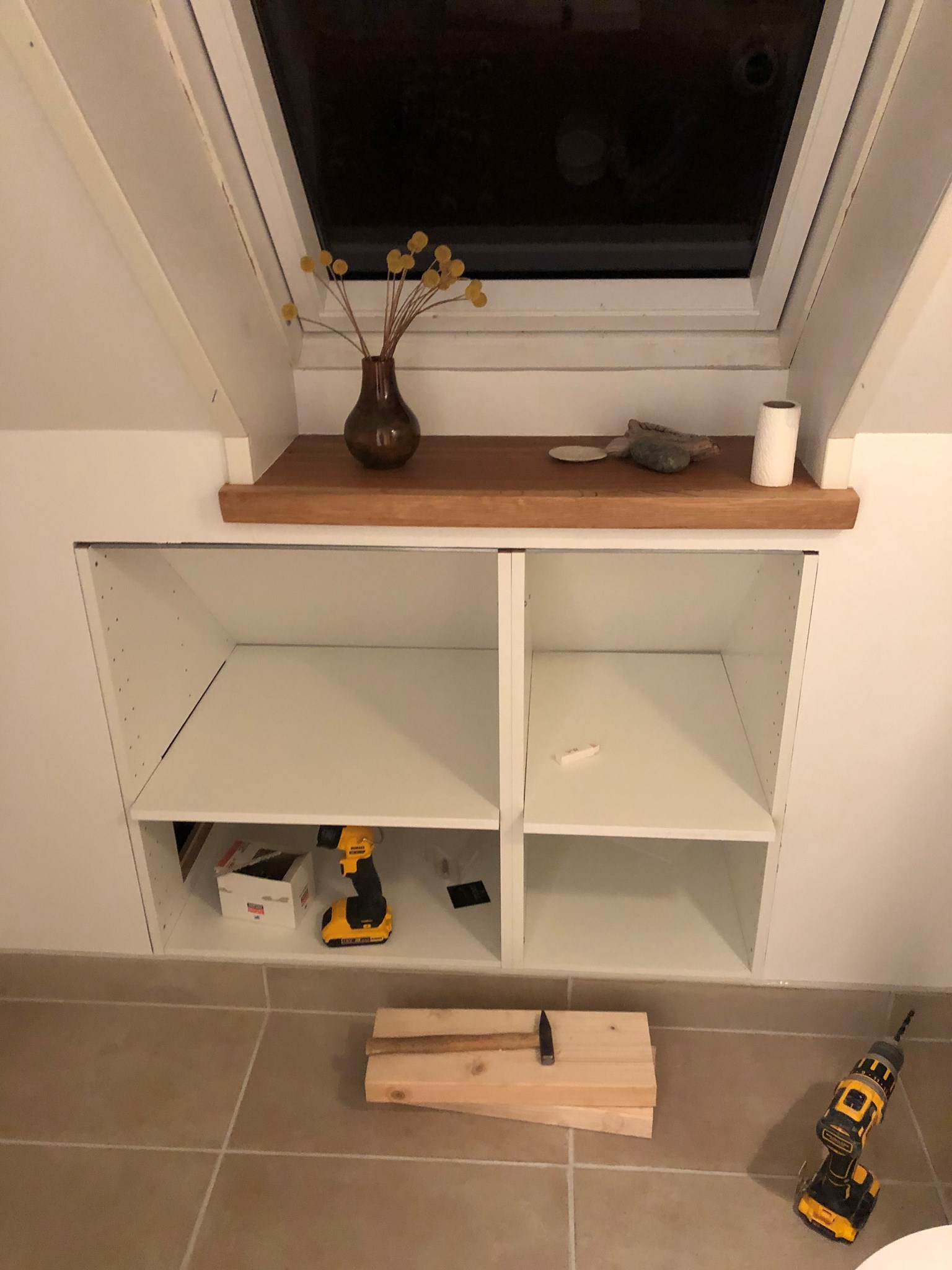

Skabene i skunken blev sat ind. Det er bare Ikea skabe der er blevet skåret til i højden

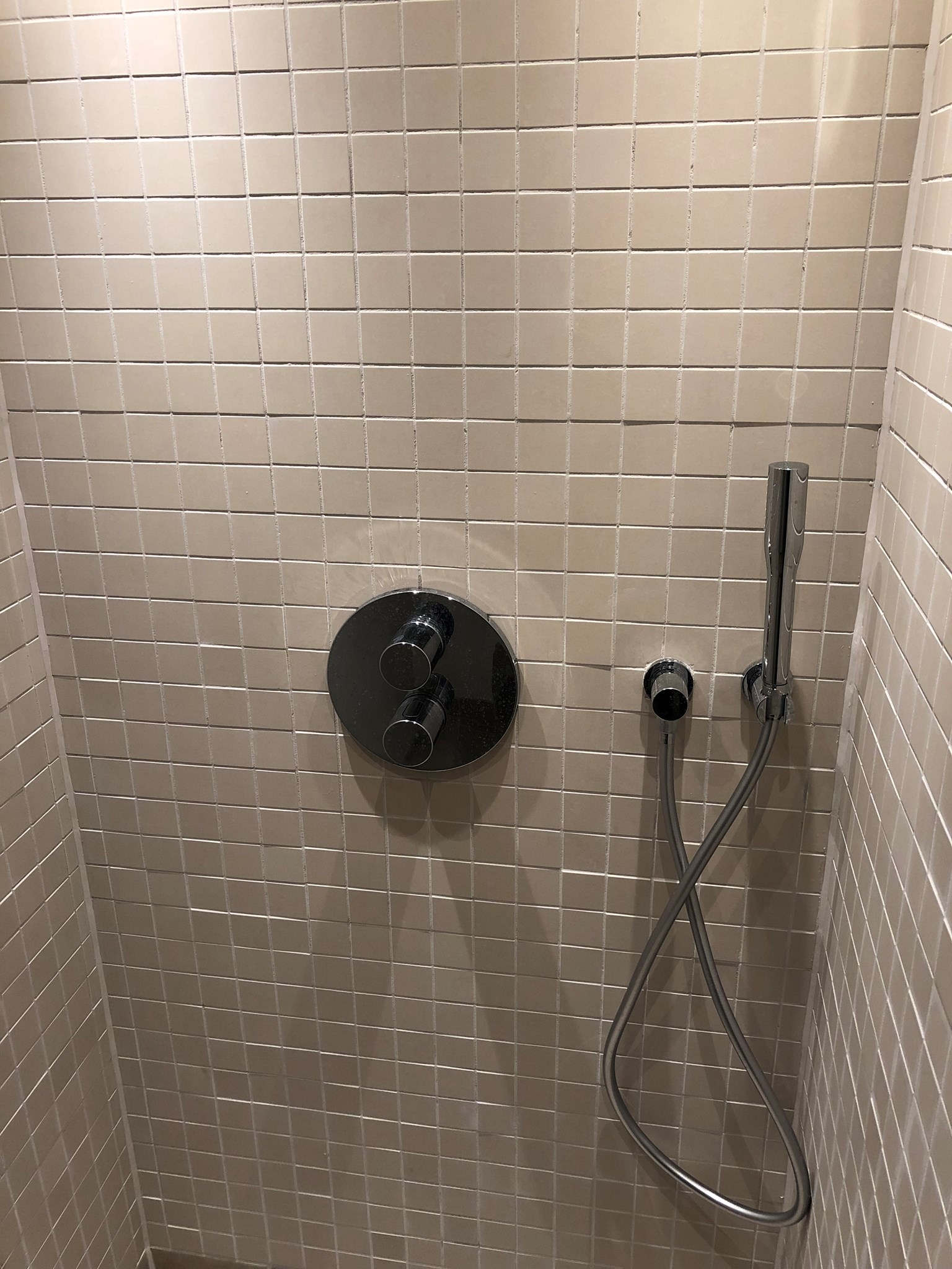

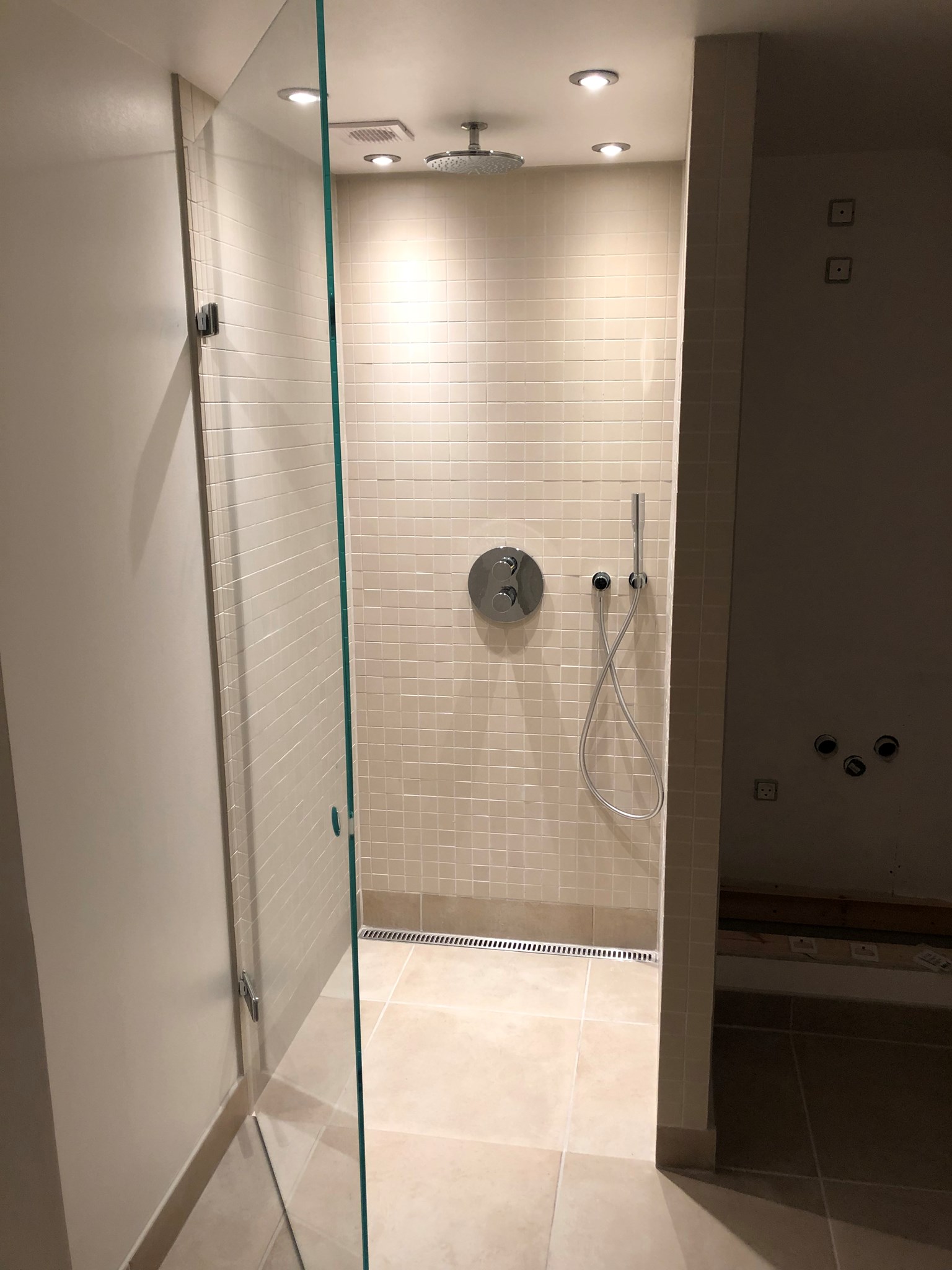

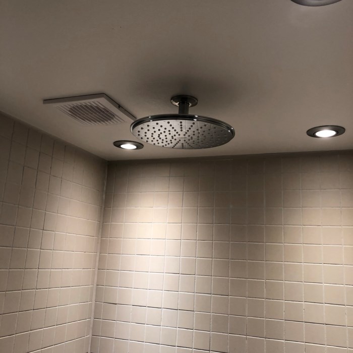

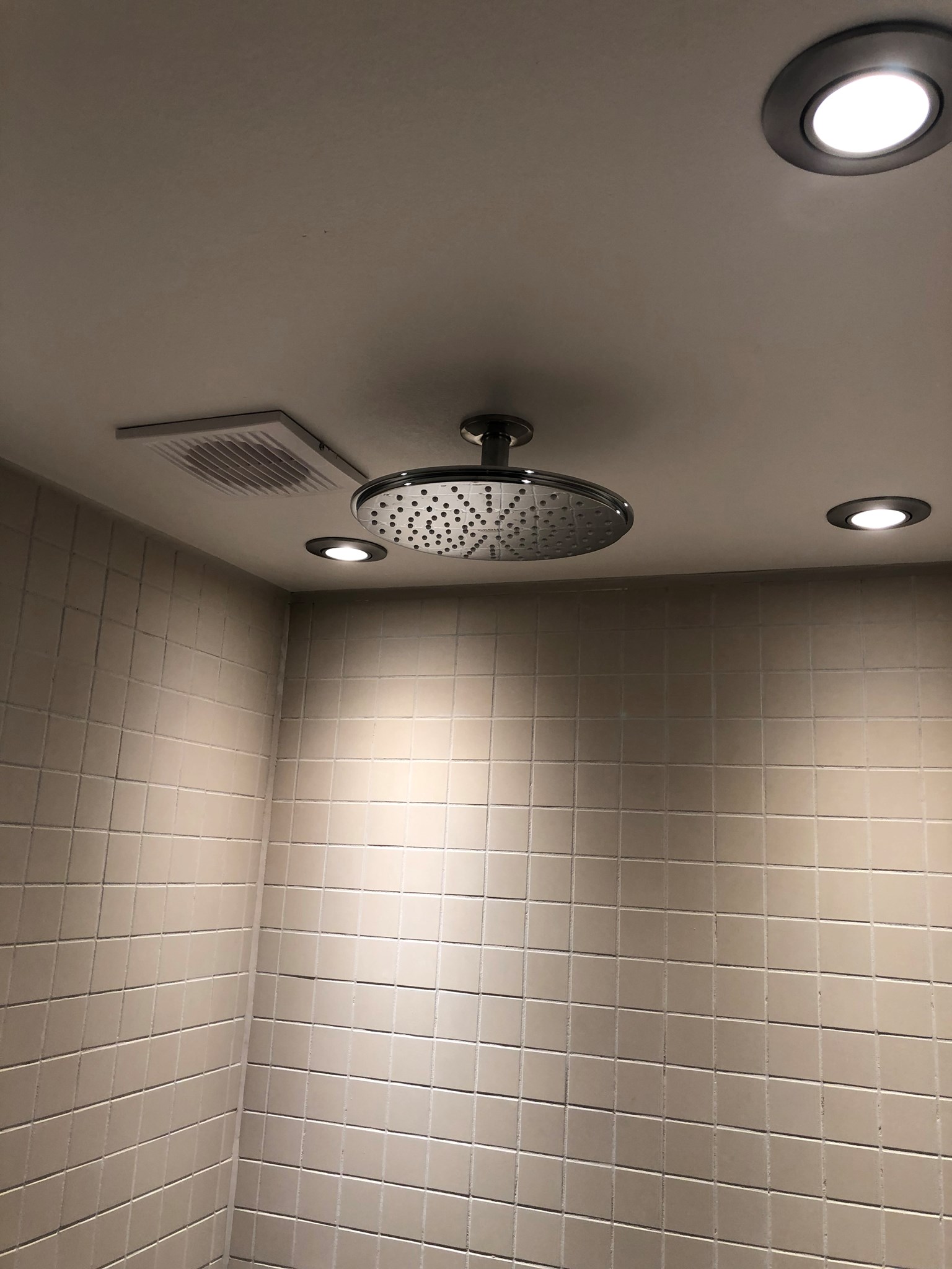

Bruseamaturet blev monteret
Og bruseren
Og brusedøren

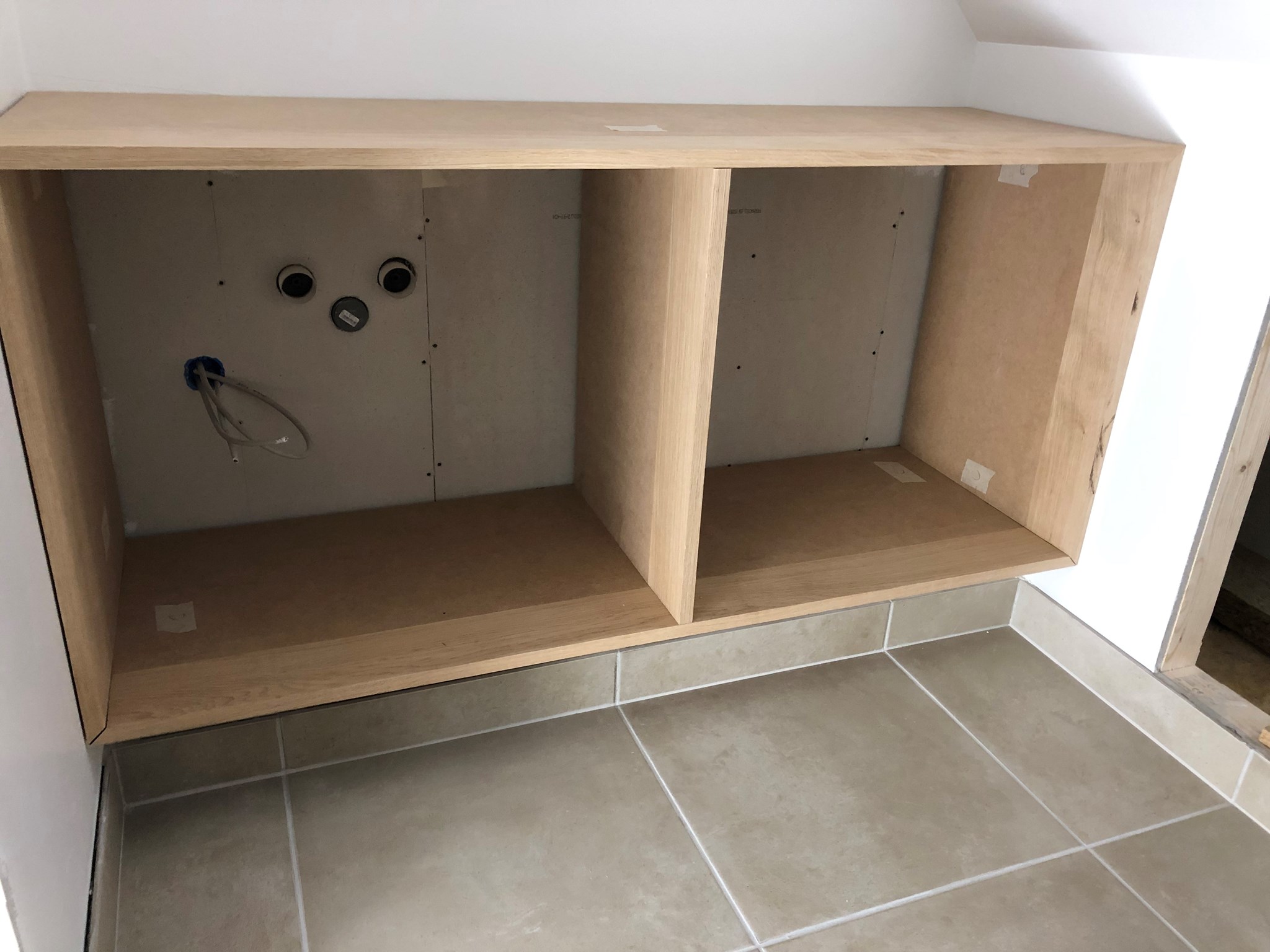

Nu mangler der bare et badeværelsesmøbel

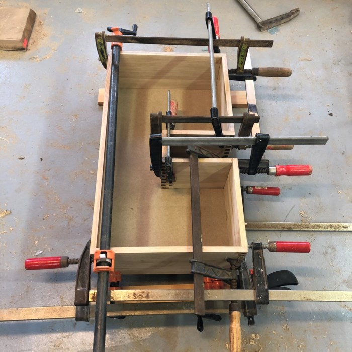

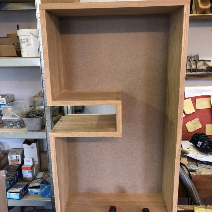

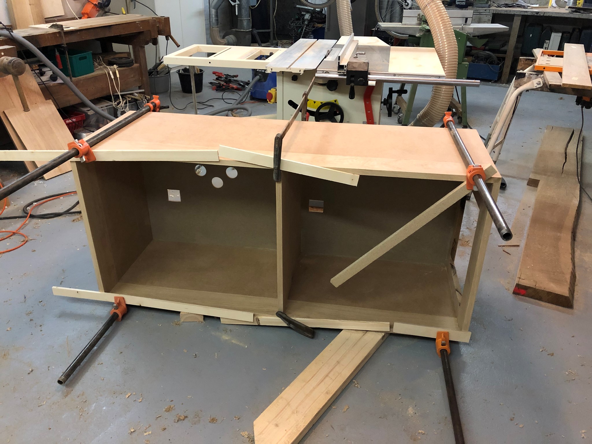

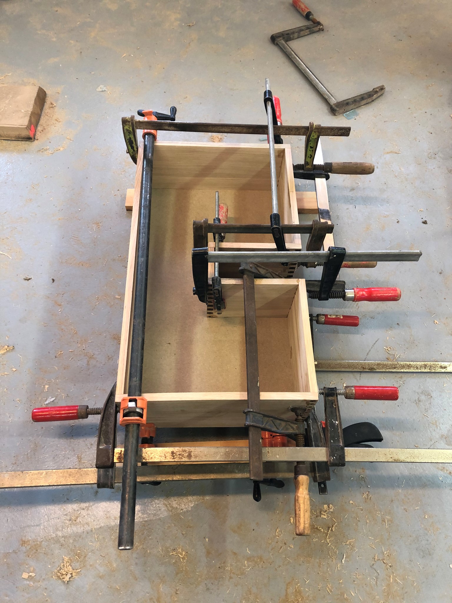

Korpus limes sammen

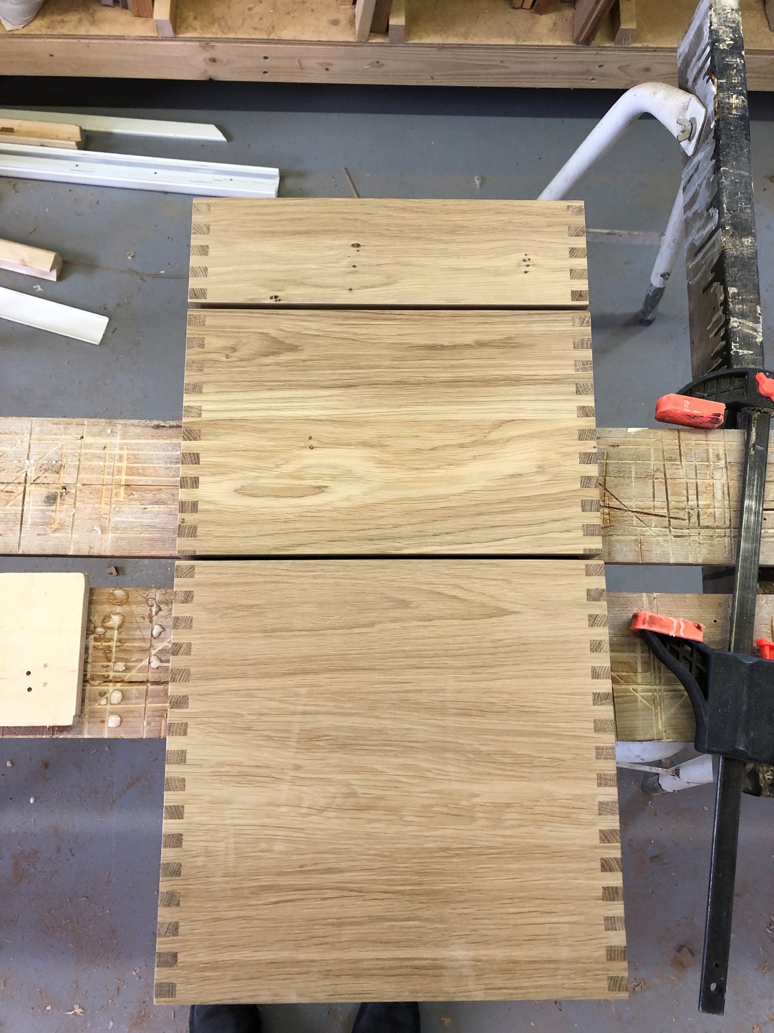

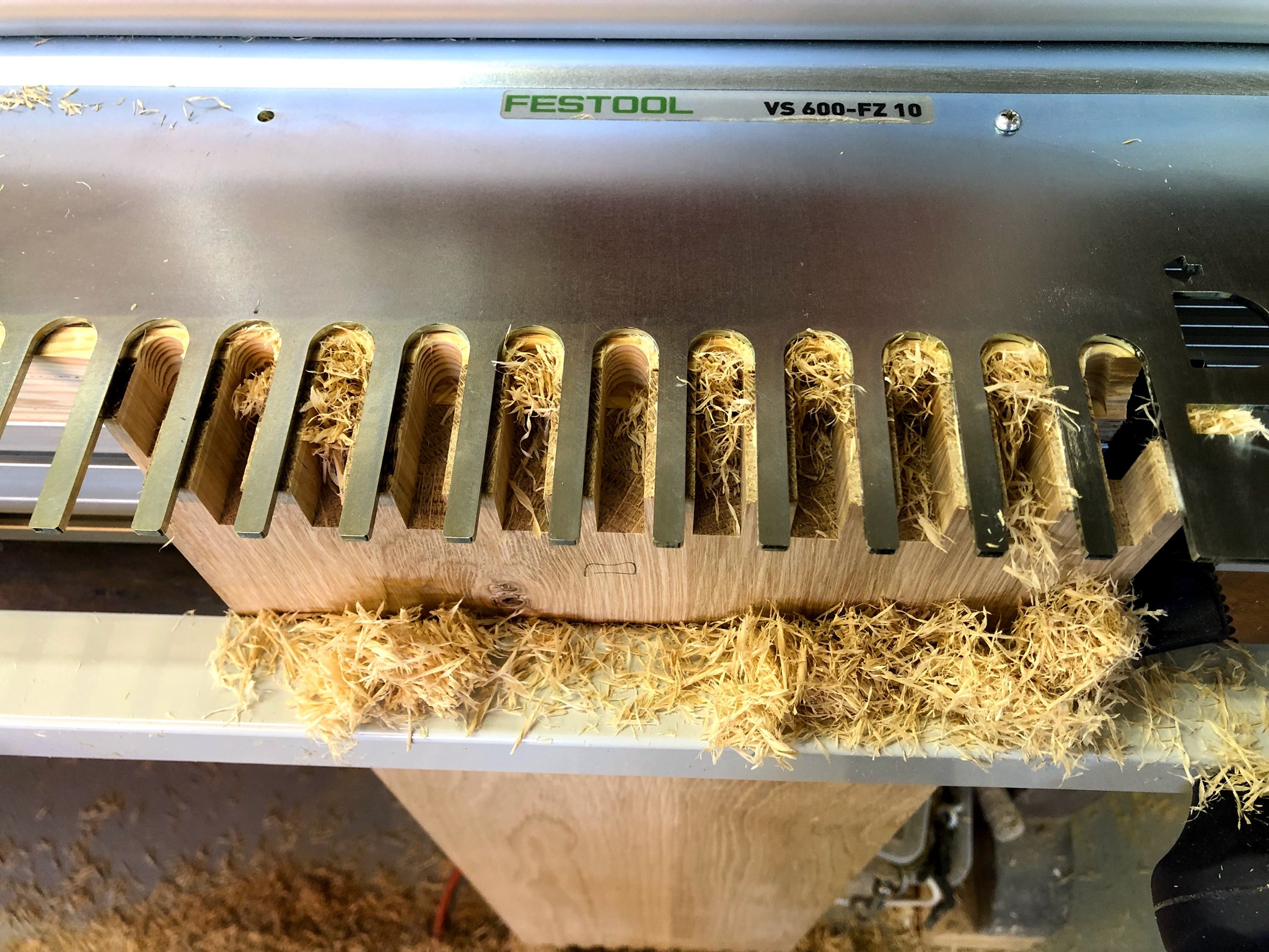

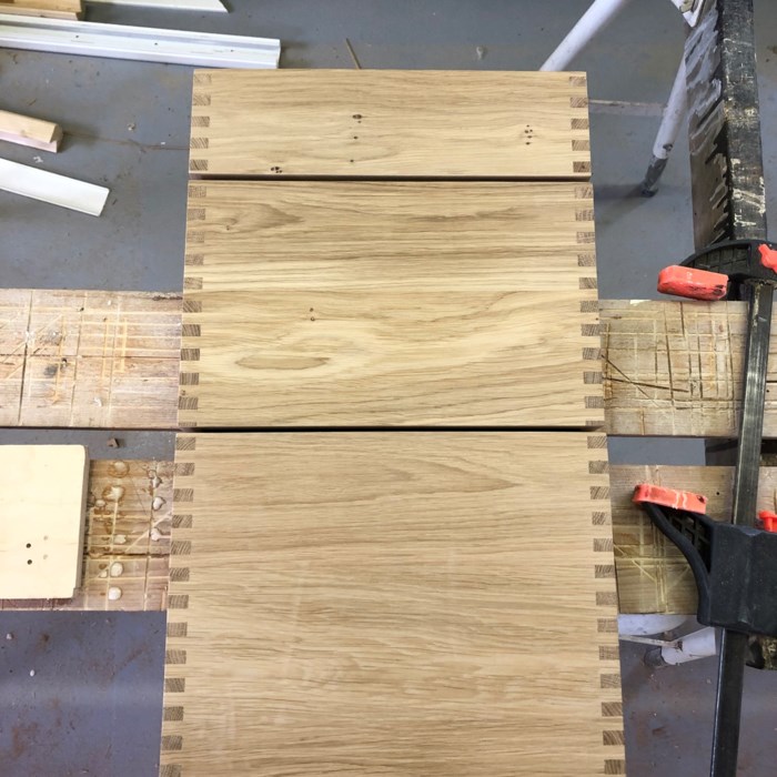

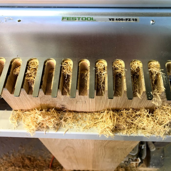

Fingersamlingerne til skufferne
Skufferne bliver limet sammen.

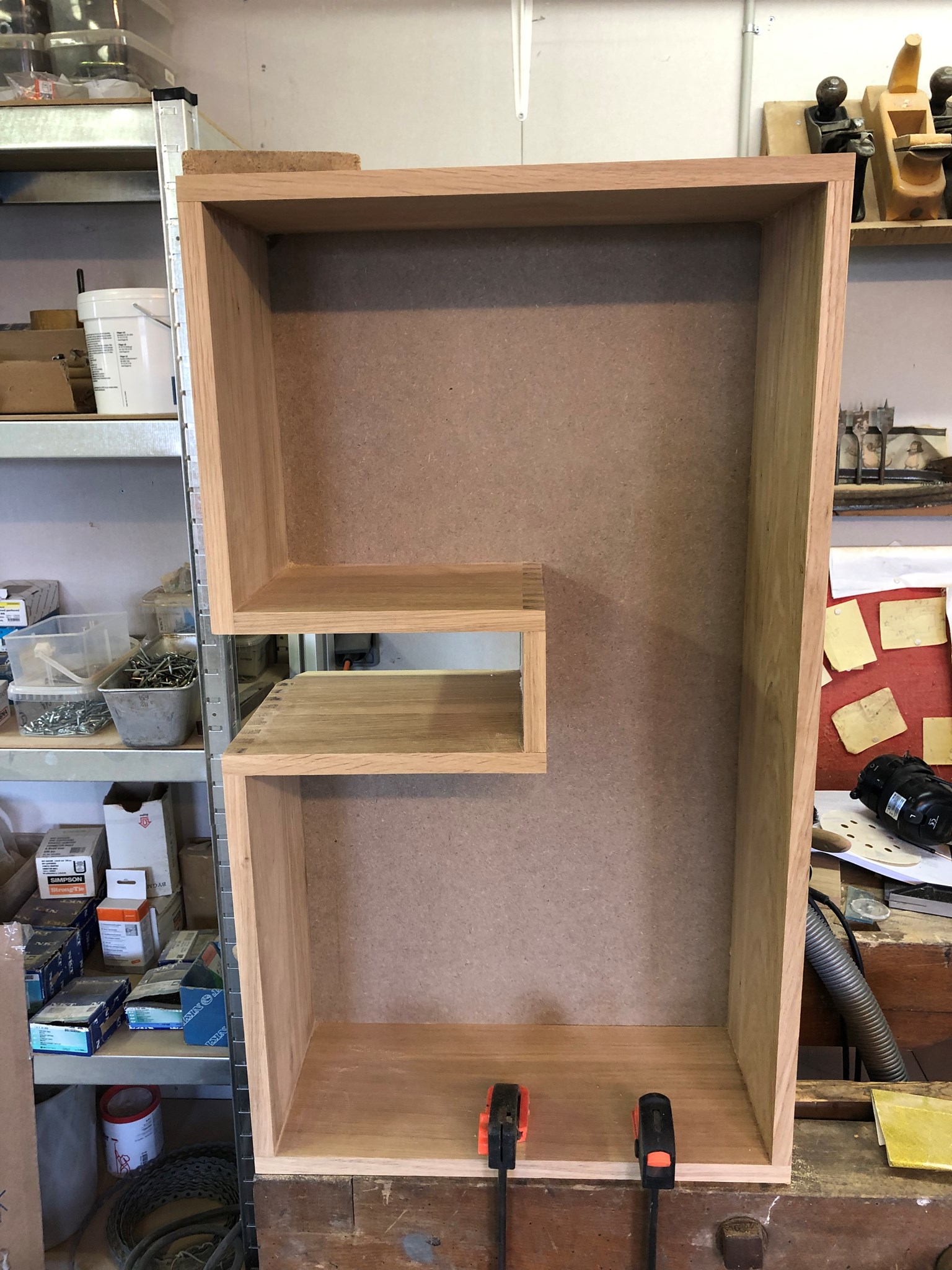

Denne var den mest komplicerede da den skulle laves så der var plads til afløbet
Skufferne testes

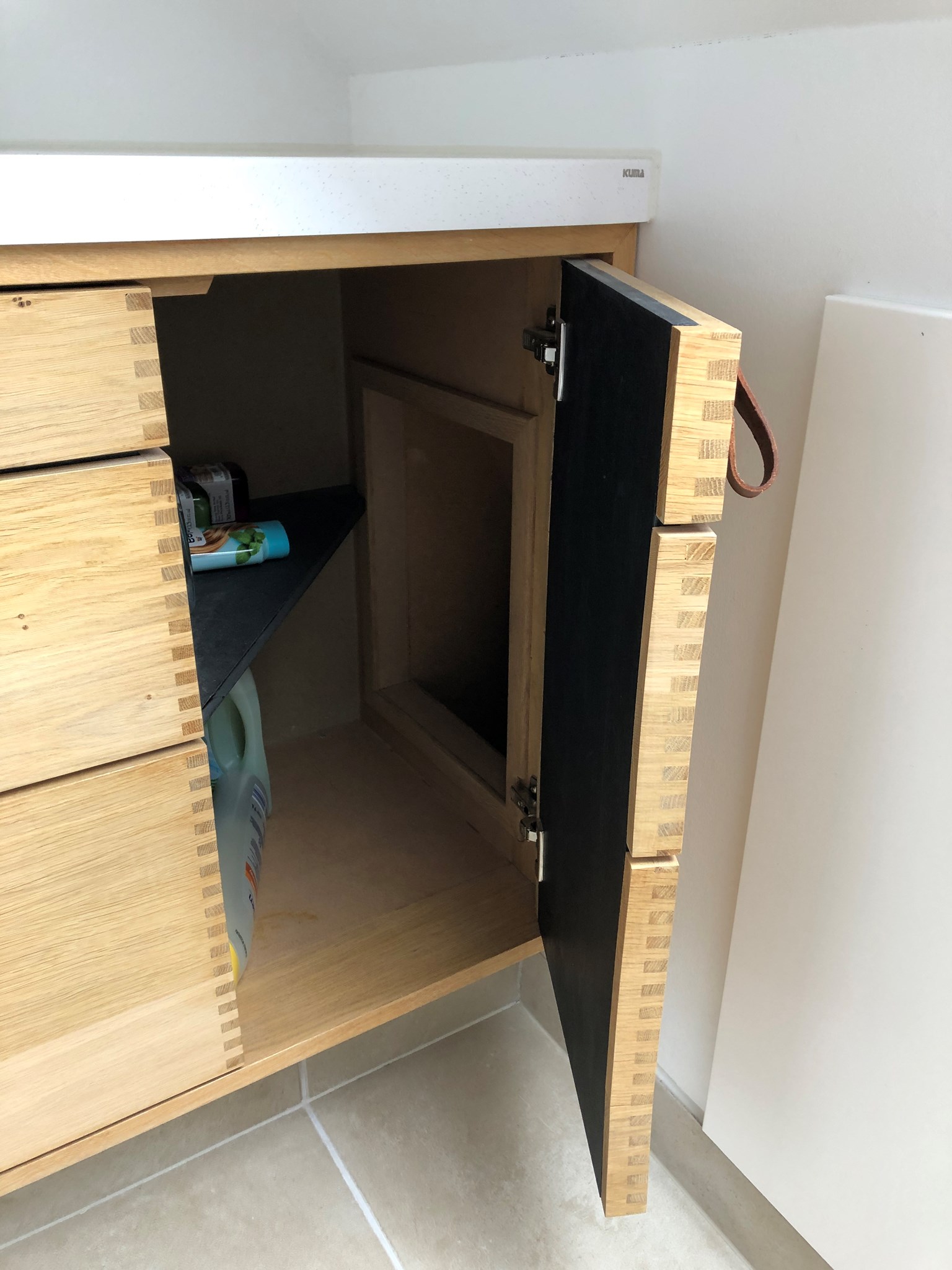

Lågerne ind til tøjskagten bliver lavet som "snydeskuffer", små skuffefronter limet på en plade

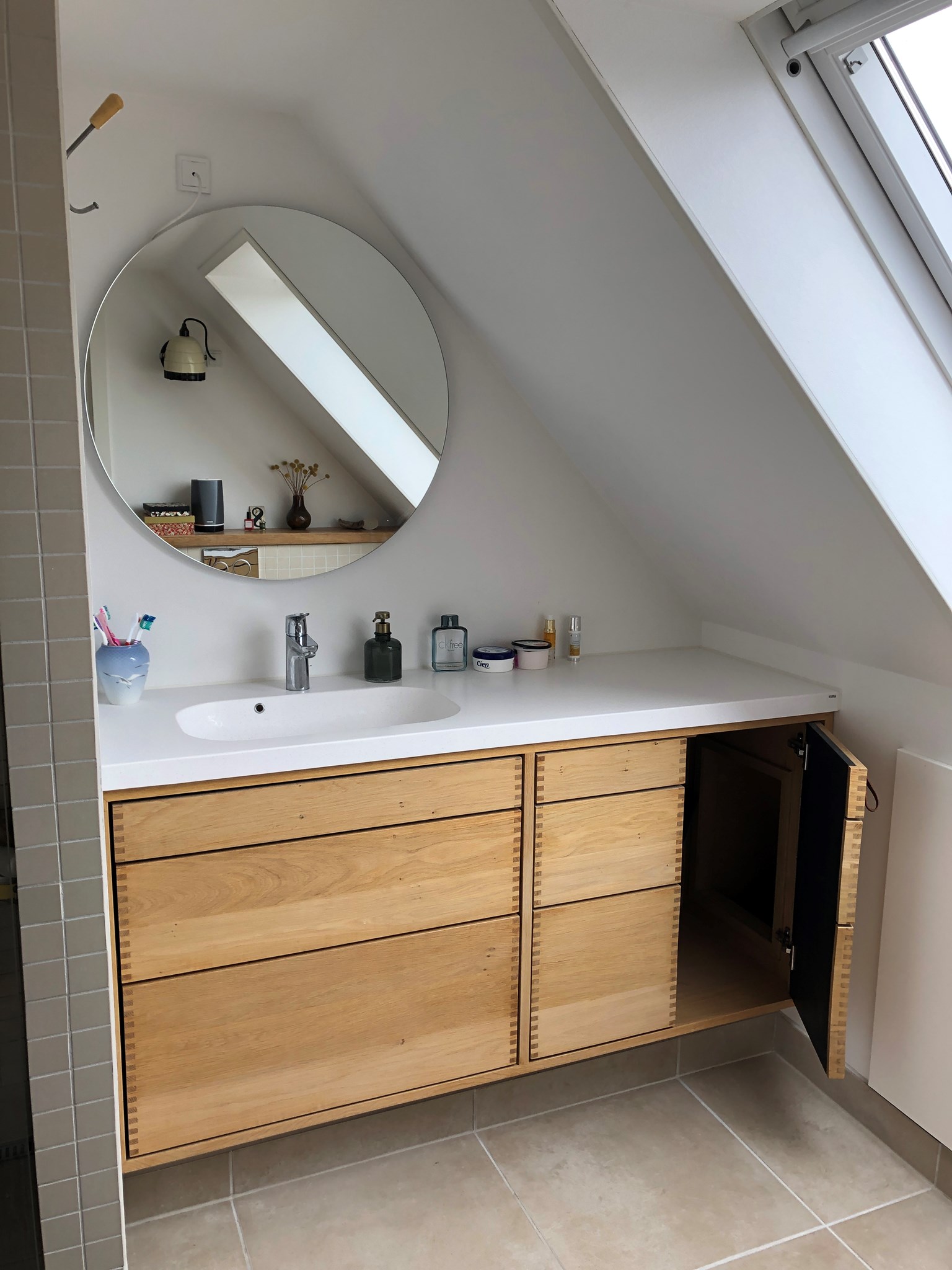

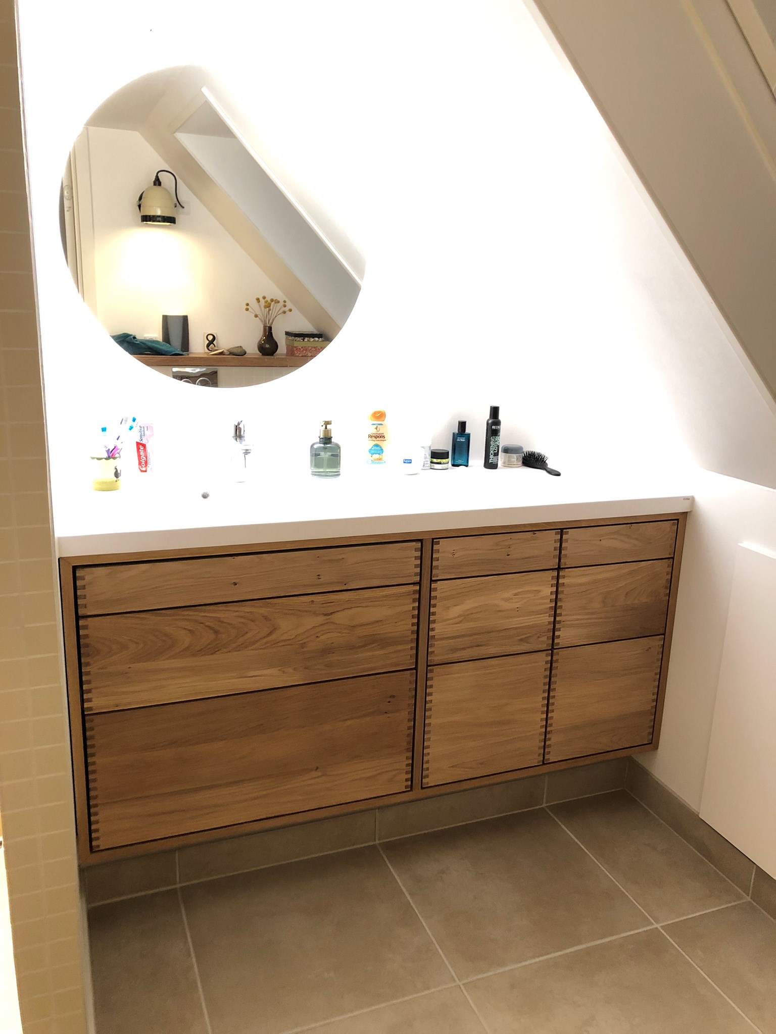

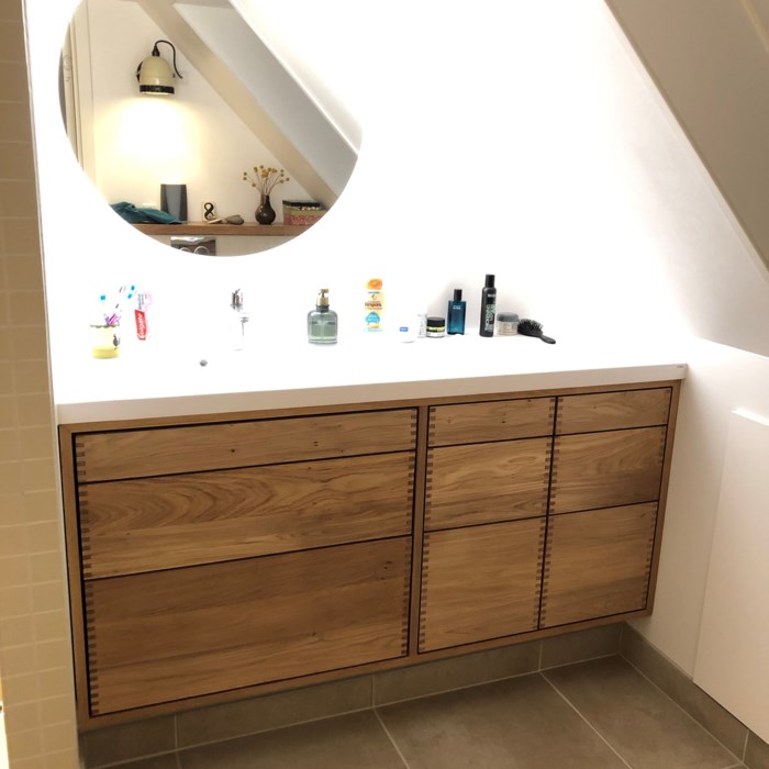

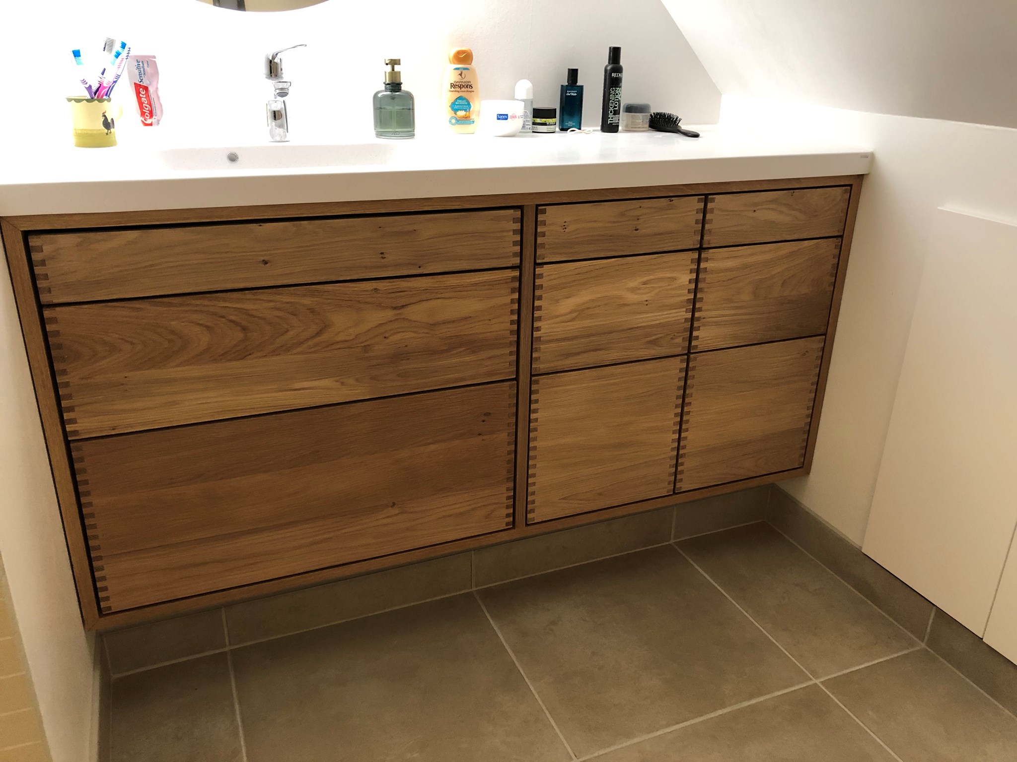

Så er det ved at være færdigt

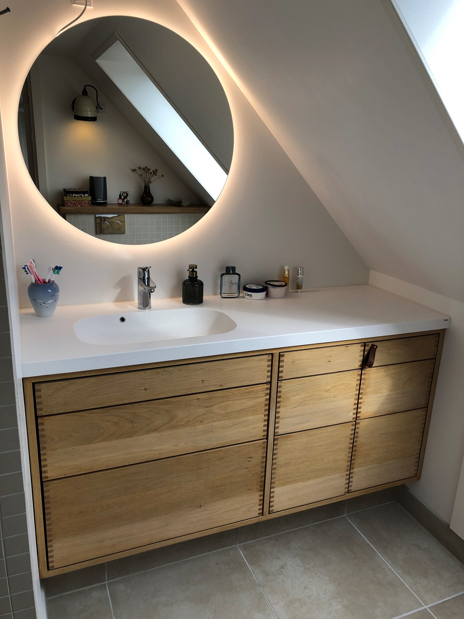

Og så kom spejlet også op

Lys i spejlet

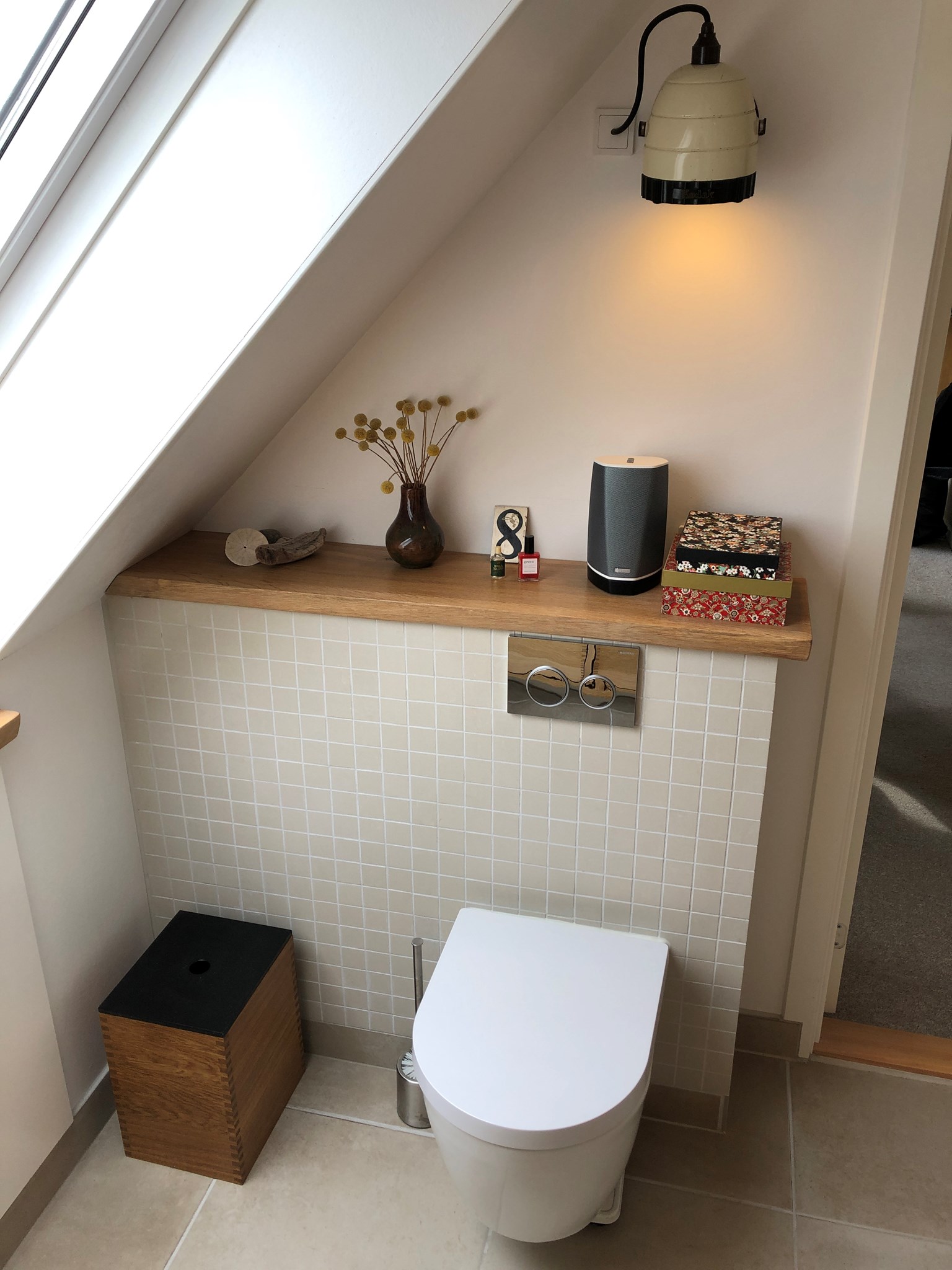

Toilettet helt værdigt

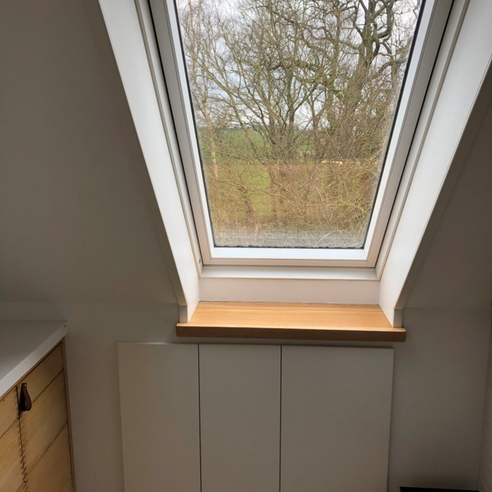

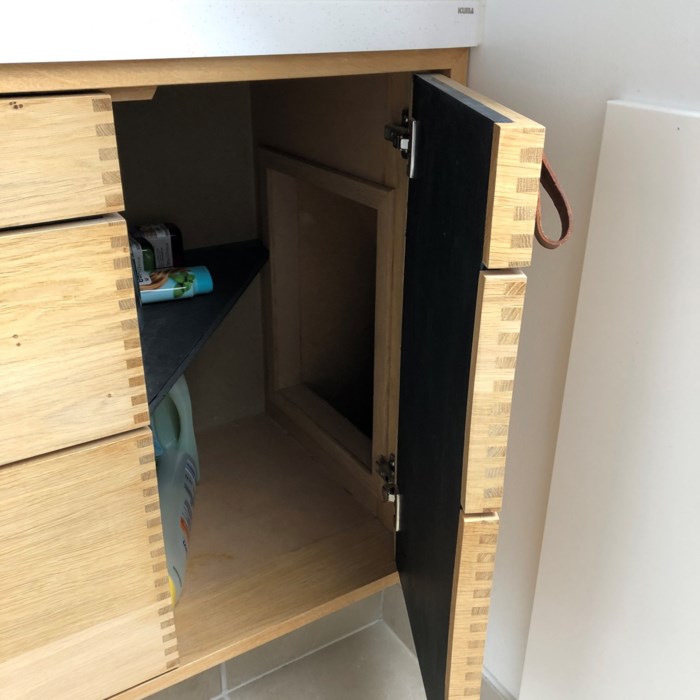

De færdige skabe i skunken
Lågen til skabet blev lavet så det lignede skuffefronterne
Fronterne blev limet på en sortmalet krydsfinerplade

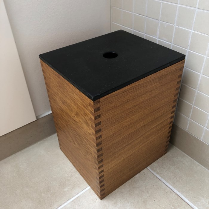

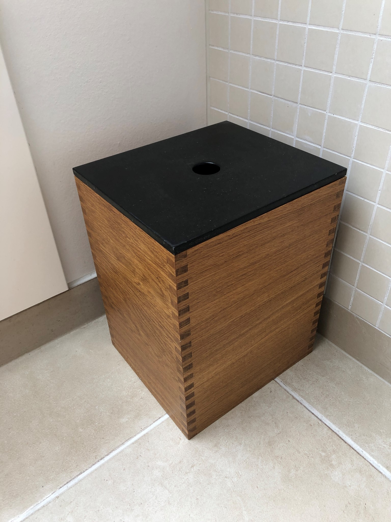

Jeg lavede også en spraldespand, nu jeg var igang, med låg af sort MDF, der blev lakeret

Flot arbejde - godt at det er så gennemført med bl.a. gulvet..
- men hvad er der sket for dig med fliserne inde i brusekabinen - de ser meget ujævne ud?
perhans skrev den 21-03-2019
Ja, det er lidt ærgerligt med fliserne, det er jo ikke mig der har sat dem op men en murer jeg havde hyret og det er han ikke sluppet så godt fra og så bliver ujævnhederne ekstra fremhævet fordi jeg har spots i brusenichen som skaber skugger under fremspringene.
Natur skrev den 23-03-2019
Hvor er det synd at mureren ikke har lavet det ordentligt   - når dit arbejde er så pænt
Har du ikke bedt ham om at lave det om?
perhans skrev den 25-03-2019
Nej jeg har ikke bedt ham lave det om, jeg er noget i tvivl om hvad man kan brokke sig over og sagen er at en stor del af problemet skyldes en optisk effekt da spotsne har en lille spredningsvinkel og derfor skaber en skygge under fremspringene, hvis man ser det i dagslys er det meget svært at se nogen fremspring. Men ærgerligt er det.

mortenhh skrev den 20-12-2019
ser rigtig godt ud. ved du hvor tykt et lag beton der blev lagt på ? og var det fiberbeton i poser ?
hilsen mortn
perhans skrev den 20-12-2019
Tak :-) Der er brugt helt alm. beton, men med mere grus end sten for at det bedre kunne komme ned i sporene i svalehalepladerne. Laget er ca. 6 cm regnet fra bunden af sporene i svalehalepladerne, dvs. minimumstykkelse i forhold til byggevejledningen.
jeg står nemlig og skal lave det samme som dig og jeg synes det er ret meget vægt at påføre de gamle bjælker og overvejer derfor at lave det i fiberflydespartel ca. 3cm

Jeg har brugt Movento TipOn fra Blum til mine skuffer.

MortenAskholm skrev den 07-07-2020
​Lækkert arbejde - står selv midt i det
​Hvilket træ har du brugt til at lave møblet? Først lignede det noget mdf - men slutresultatet ligner mere nogle Egeplanker. Mvh. Morten
perhans skrev den 29-10-2020
Ja, korpussetet er lavet af vandfast MDF hvor jeg så har limet en 10 cm bred "kantliste" på så det forfra ser ud som om hele skabet er i egetræ. Grunden til at jeg har gjort det på den måde er dels for at holde omkostningerne nede og dels fordi jeg var lidt bekymret for at egetræet ville begynde at slå sig i det relativt fugtige miljø der er i et badeværelse med bruseniche.
Adavalby skrev den 24-11-2020
Hej Per, så flot projekt. Hvor har du købt egetræet til at lave skuffefronterne? Har du selv en afretter/tykkelseshøvl, eller har du købt dem i rette tykkelse? Mvh Anita
perhans skrev den 24-11-2020
Træet har jeg købt hos Copenhagen Hardwood og jeg har selv høvlet det plant og til den rigtige tykkelse.

MagnusH skrev den 04-04-2024
Står selv over for sådan en omgang og vil lige høre hvad du har bygget din væg op af bag cisternen, da jeg er kommet lidt i tvivl om skillerumslægter er stærke nok til at tage trykket/vægen når man sætter sig på toilettet.
perhans skrev den 04-04-2024
Jeg brugte 45x95 regler med fibergips på. Det vigtige er at få den væg som toilettet hænger på ordentligt forankret til væggen bag ved eller i siderne, så den står helt fast. Var selv bekymret for det du nævner men det virker utroligt stabilt.
