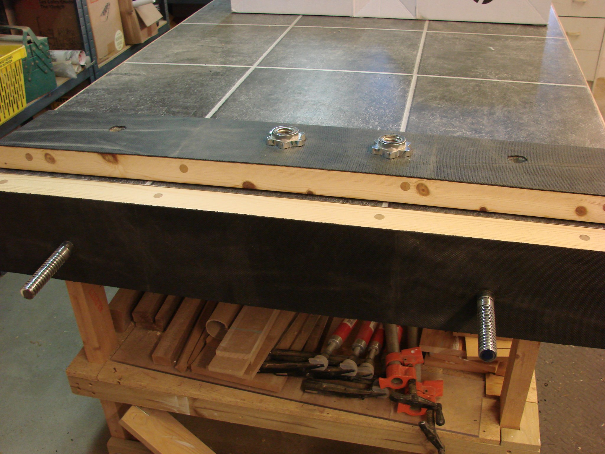

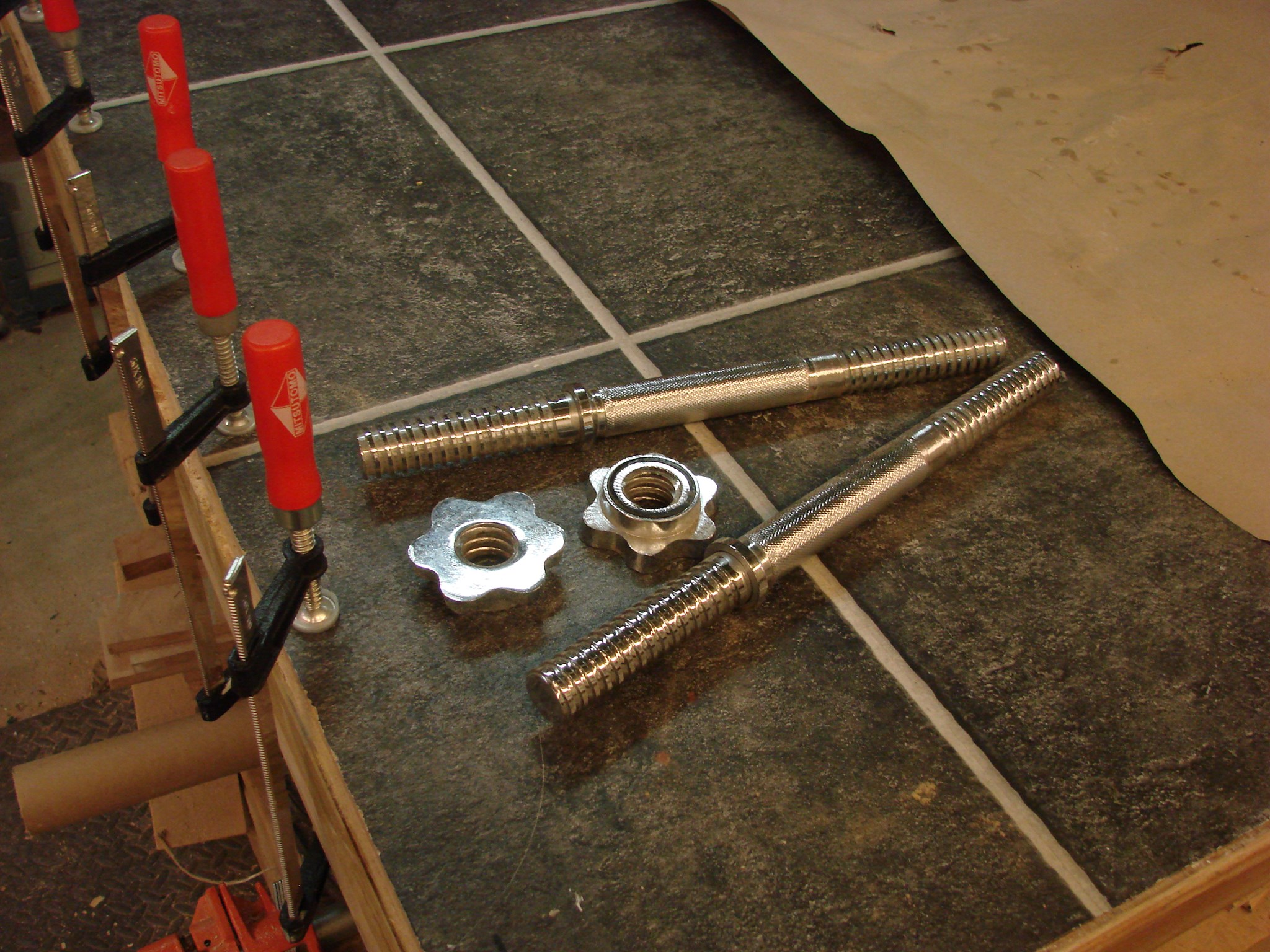

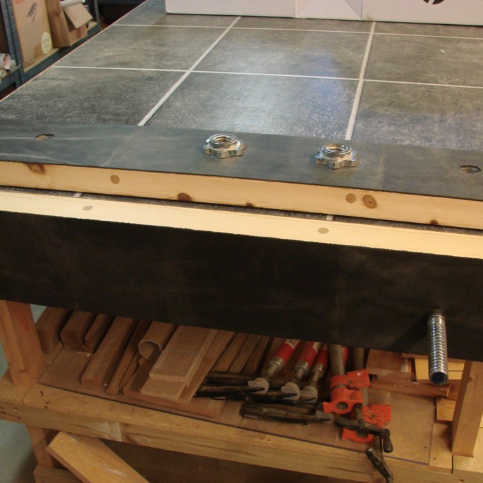

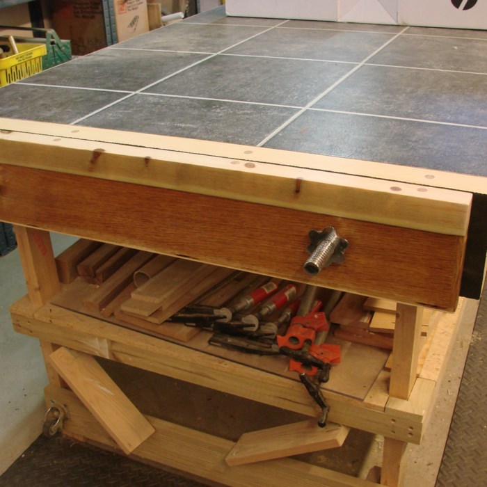

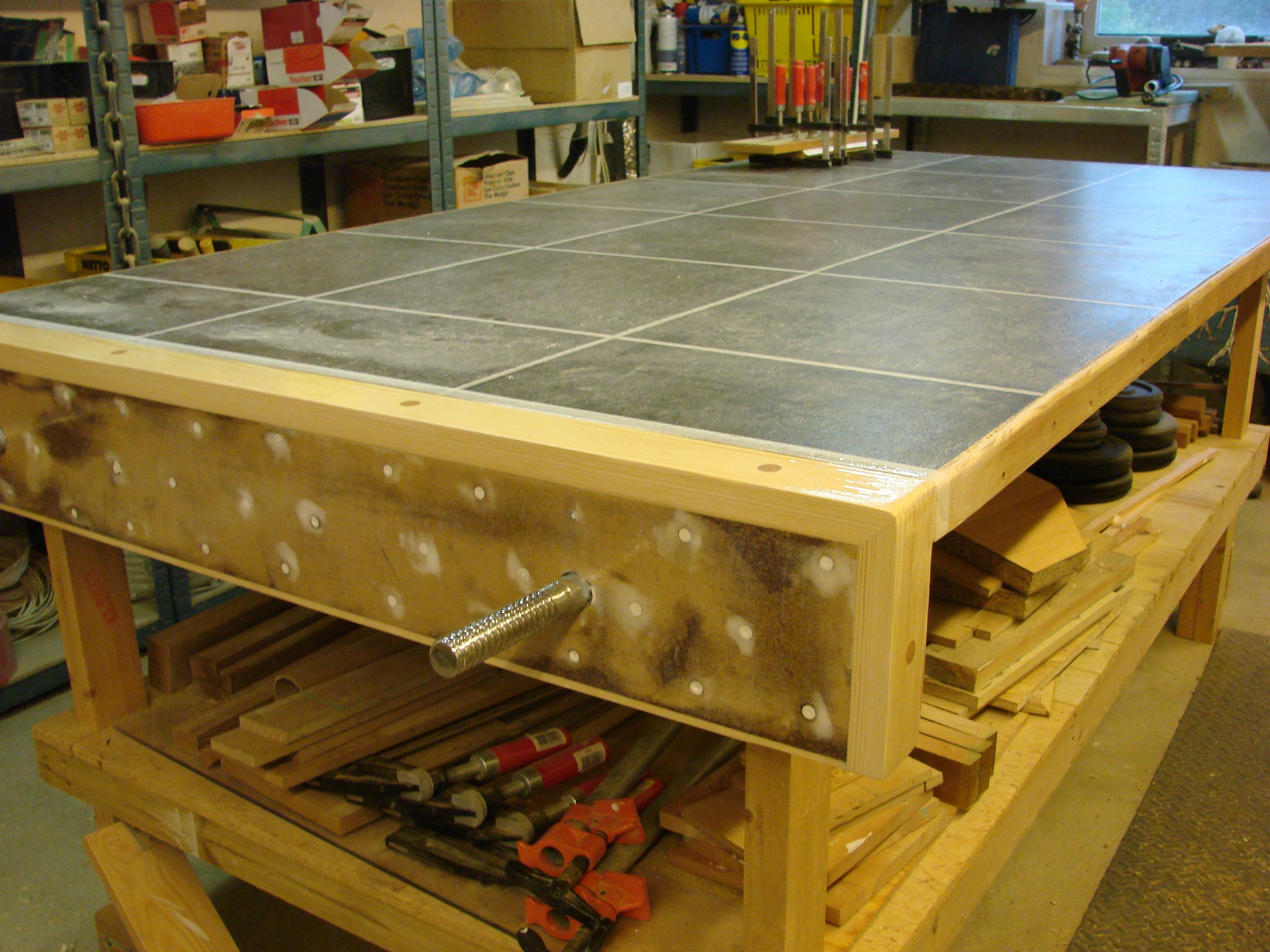

Jeg har længe ønsket mig en skruestik der kan holde lodrette brædder/plader. Jeg har kikket på flere udgaver på nettet og kommet frem til at jeg er nærig, så jeg byggede den selv.

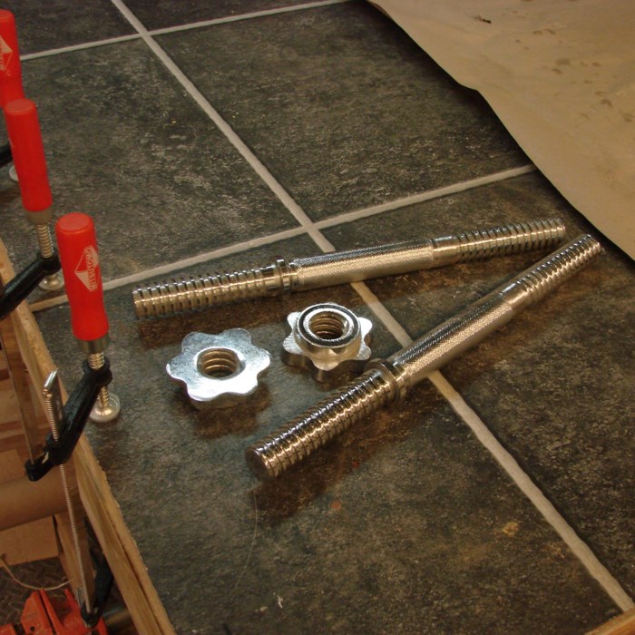

Et par håndvægte blev modificeret ved at slibe den ene til og så montere dem i enden af mit arbejdsbord via et par gennemgående skruer, samt deres egen møtrik.

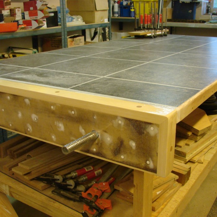

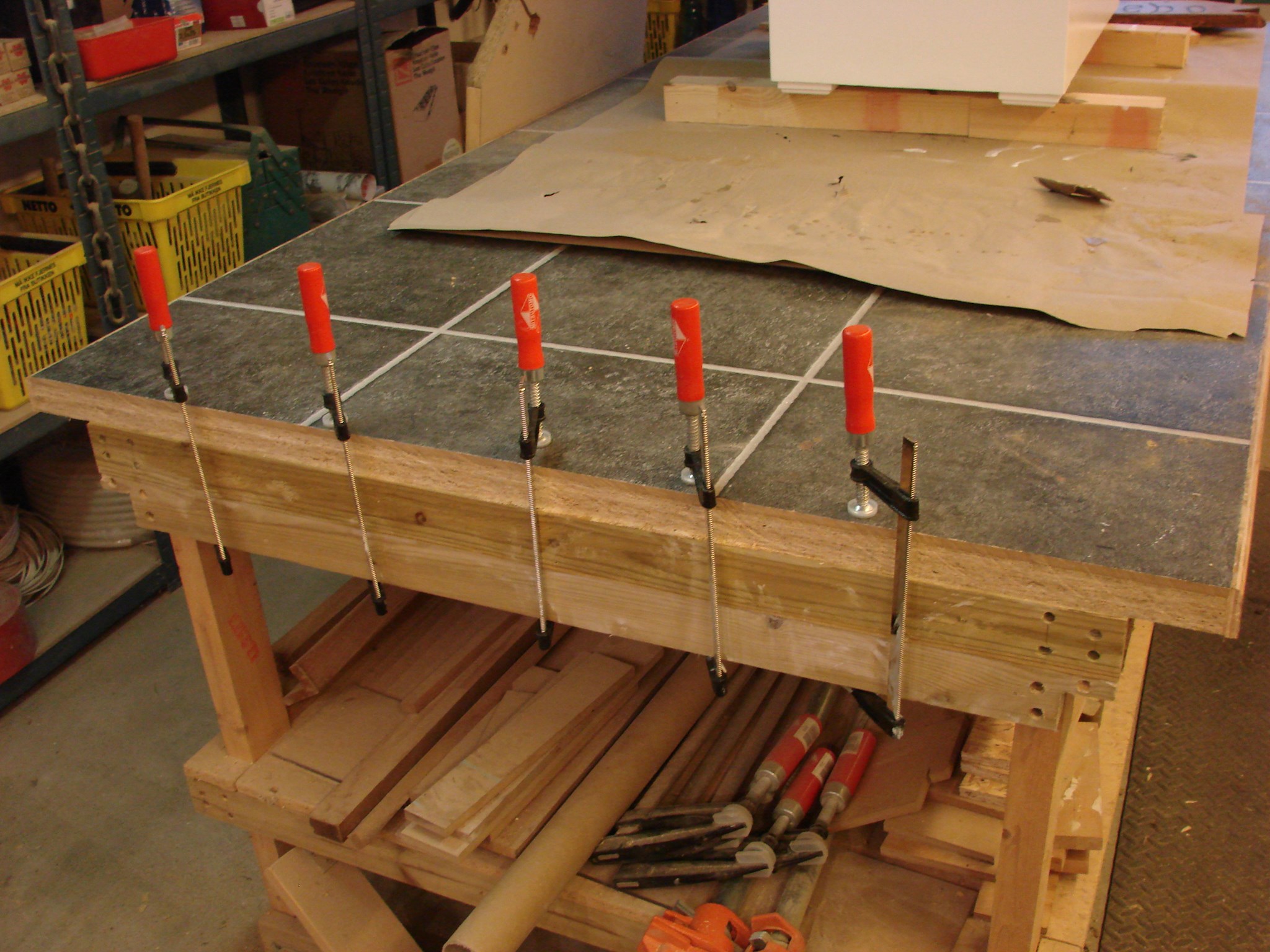

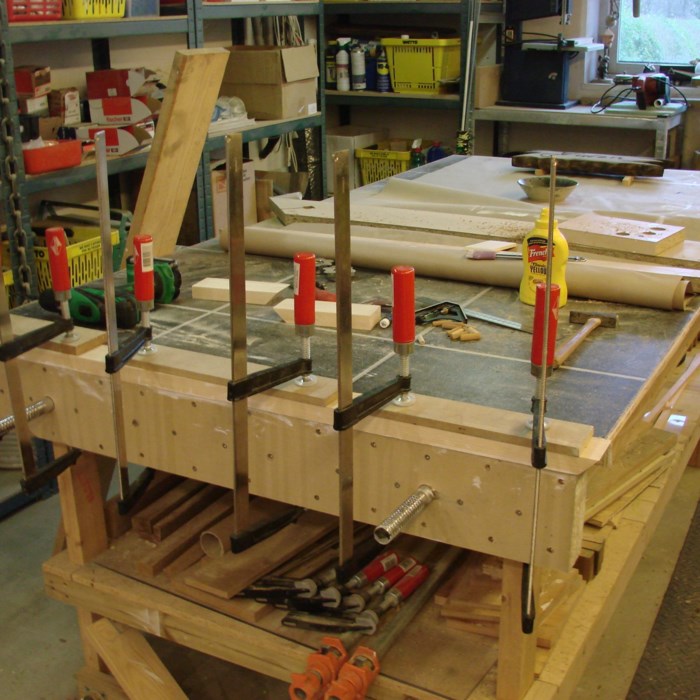

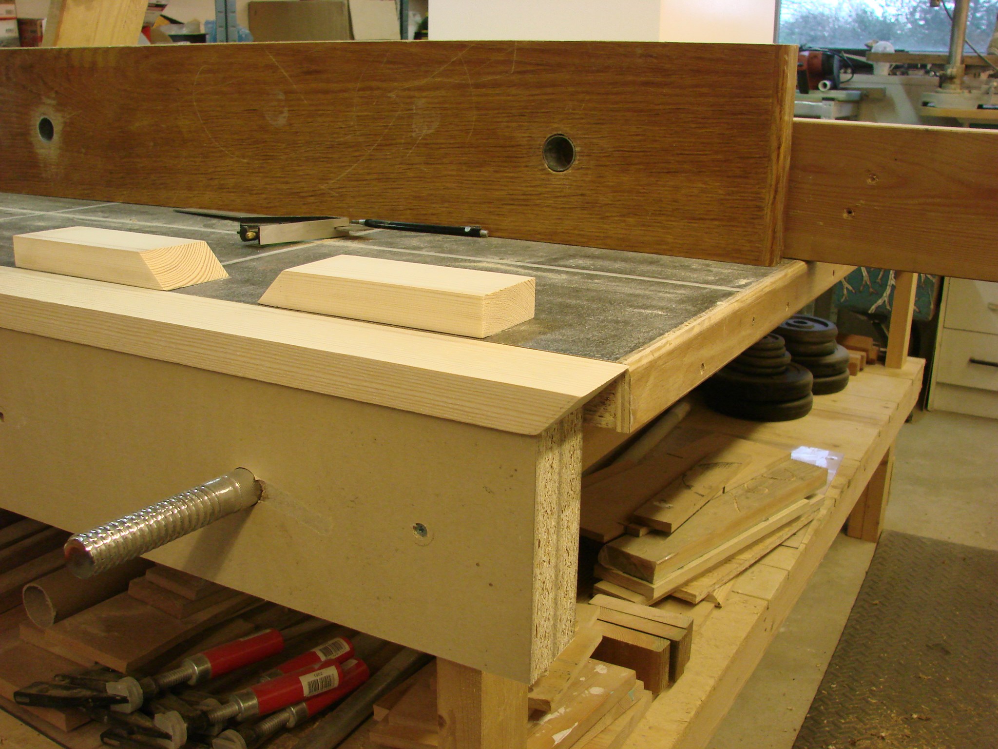

Opbygningen af selve plade delen består af inderst 2 stk 30mm spånplader med laminat (gamle køkkenbordsplader), skruet på lægte rammen på bordet, og lavet en ramme af træ, for at skjule den grimme spånpladekant.
Den løse del består af 2stk 20mm spånplader med egetræsfiner (gammel indskudsplade til et bord), som også fik en kant omkring sig.

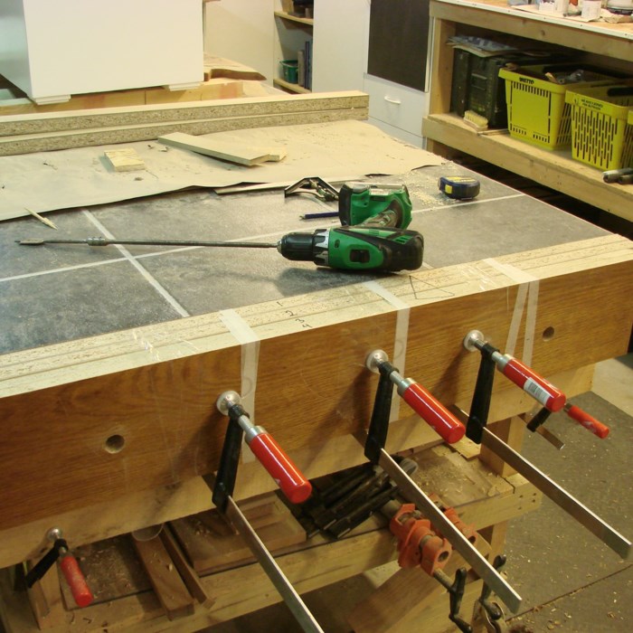

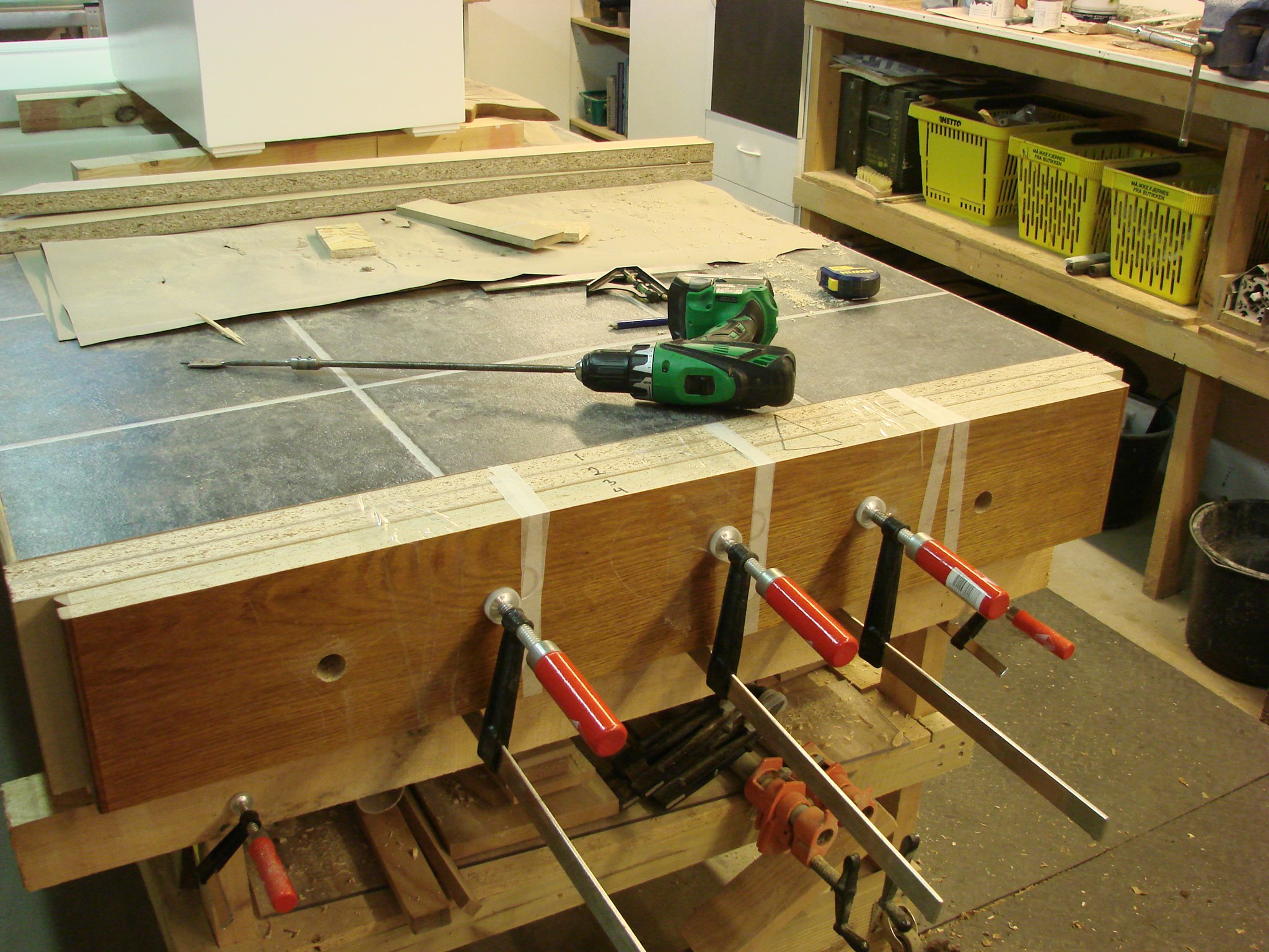

Alle plader er sat op og boret ud til håndvægtene på en gang, og først derefter er der taget mål til kanter omkring de forskellige spånplader.
Det hele er blevet lakeret adskillelige gange, inden der er blevet monteret noget tyndt gummi (købt i Biltema som bagagerums måtte) som afslutning på "kæberne".

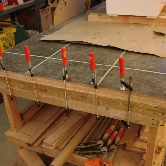

Rammen på bordet forstærkes.
Moxon skruestik.

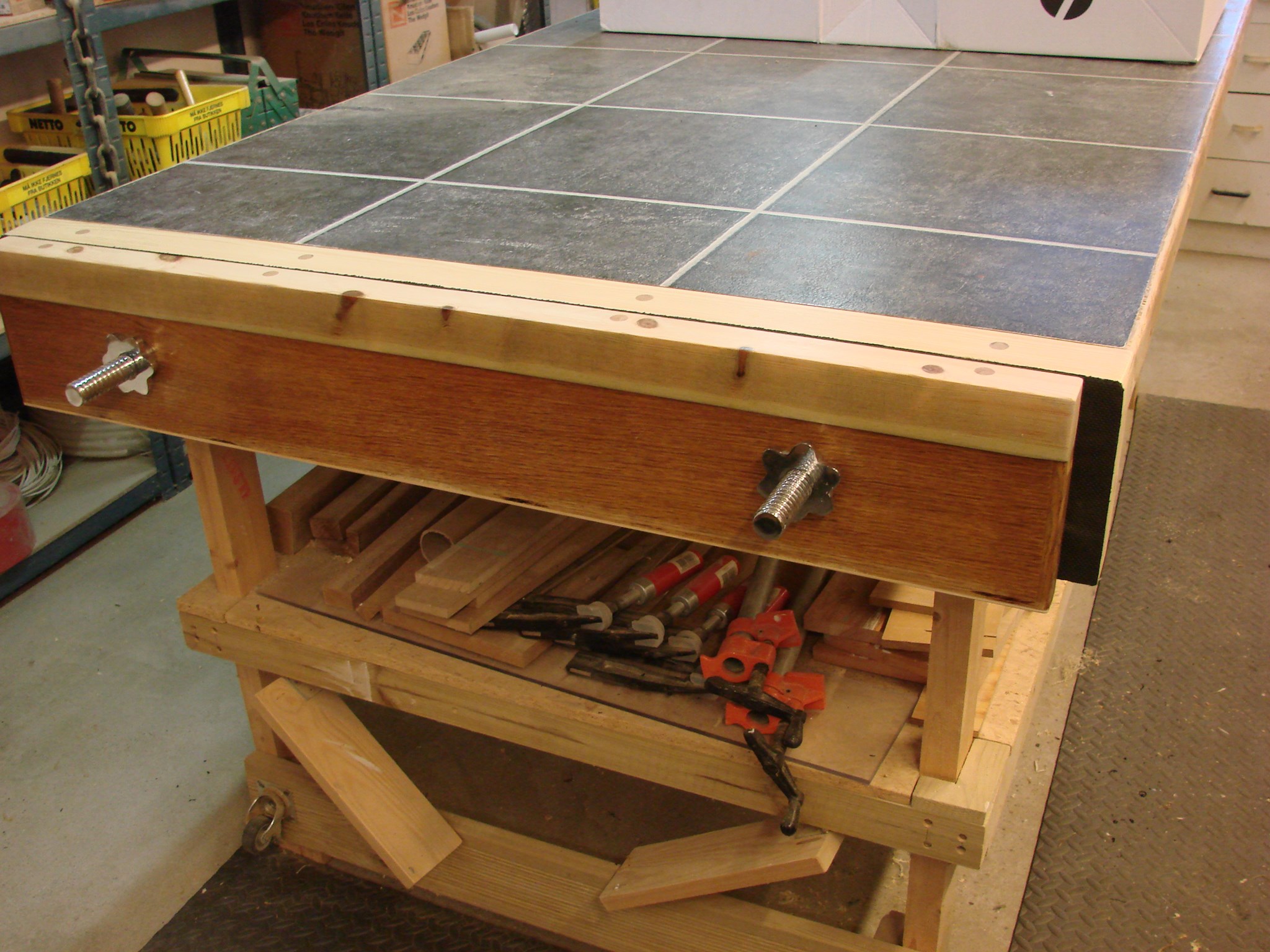

Håndvægte er bevet modificeret.
Moxon skruestik.

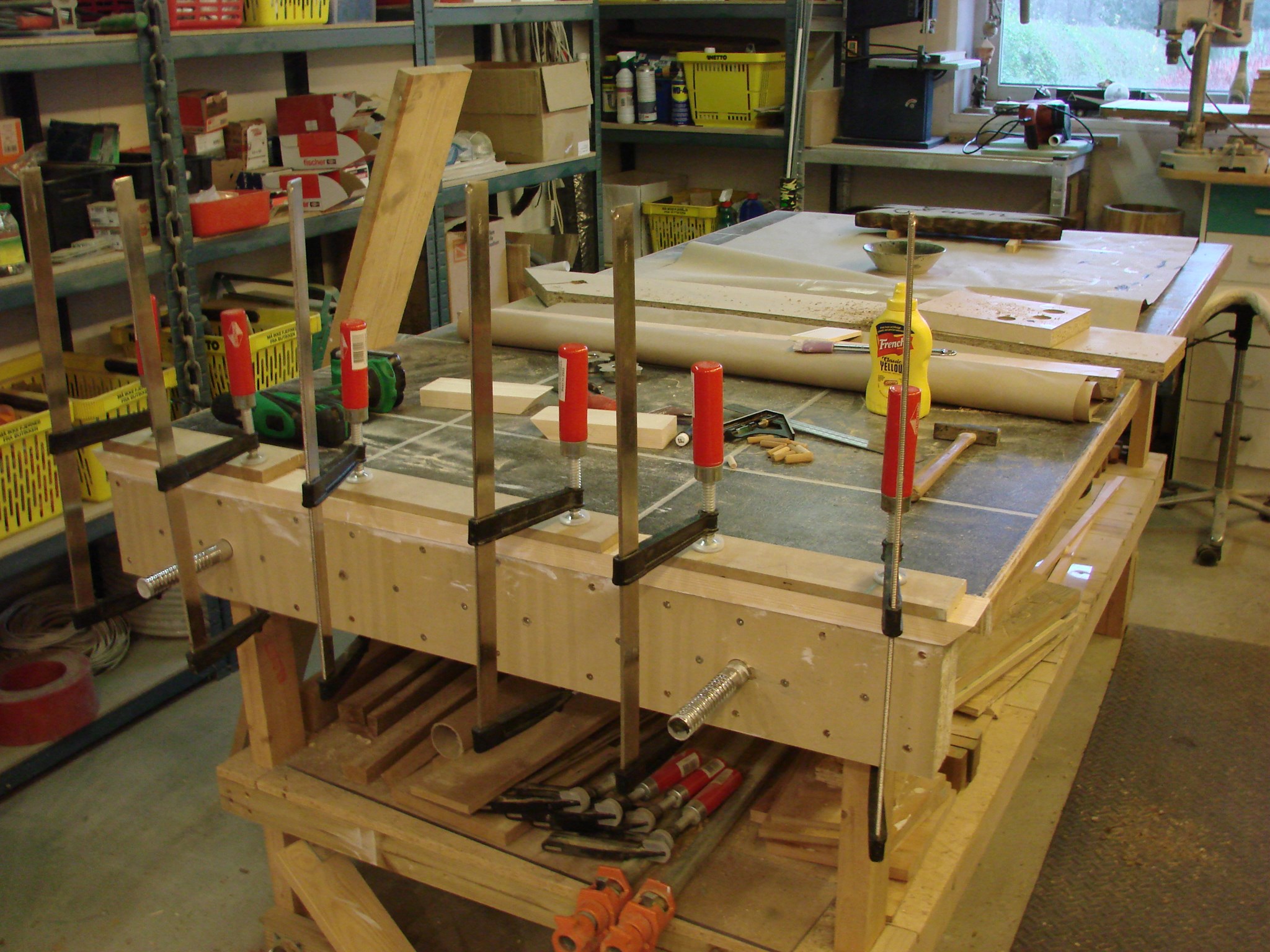

Plader monteres med skruetvinger for at bore huller til håndvægtene.

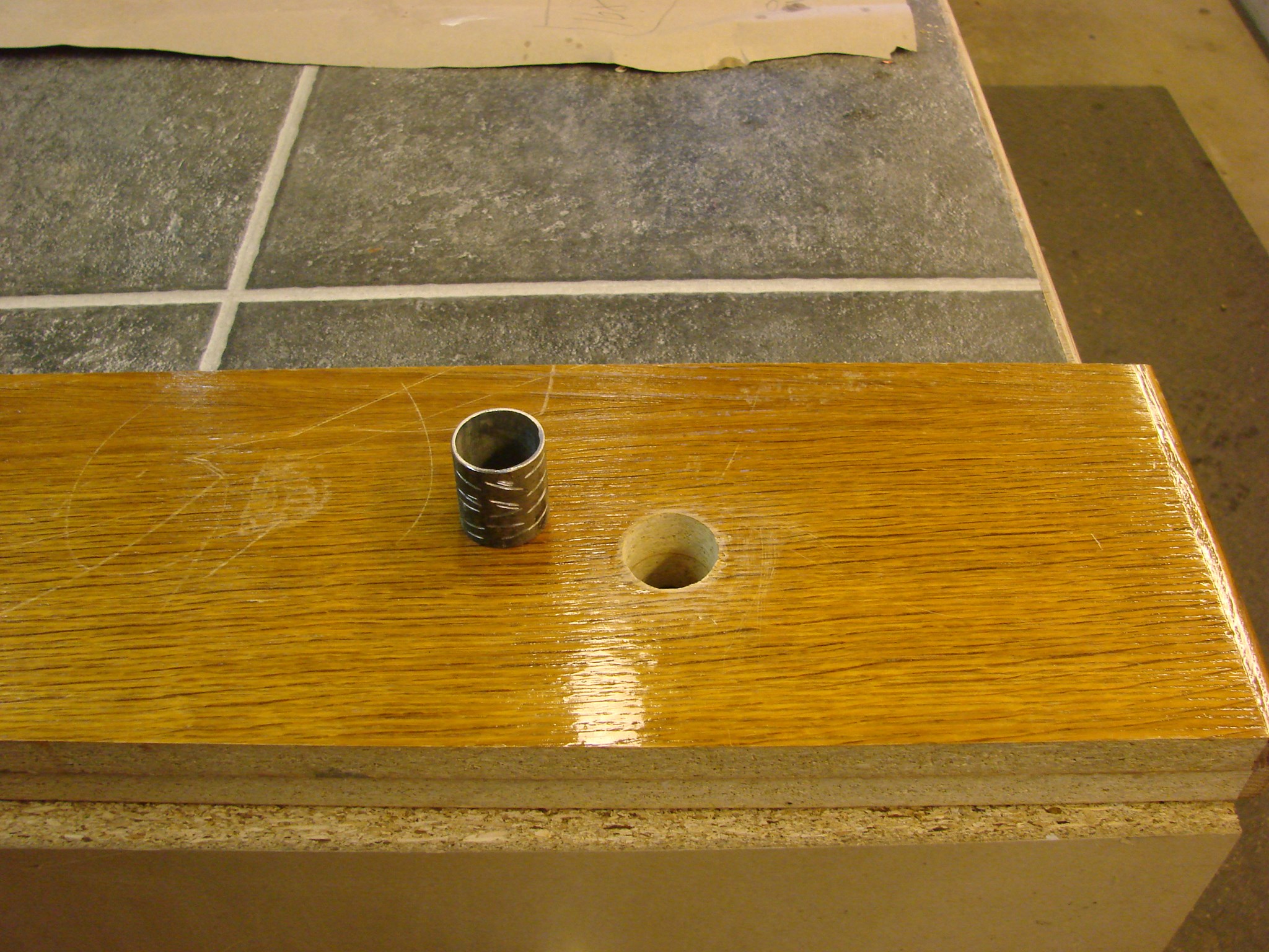

Moxon skruestik.

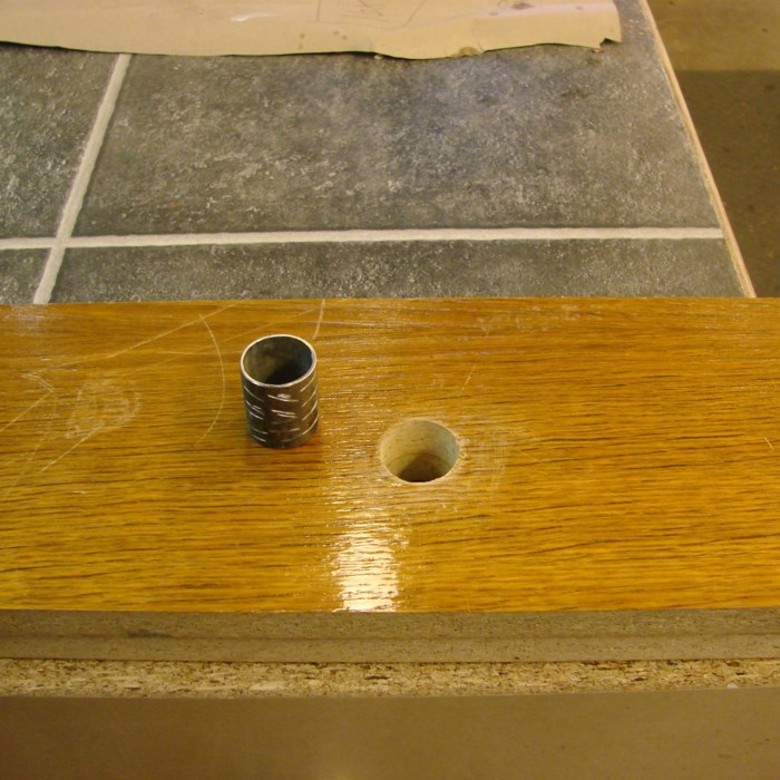

Der indsættes metal bøsninger i den yderste "kæbe".

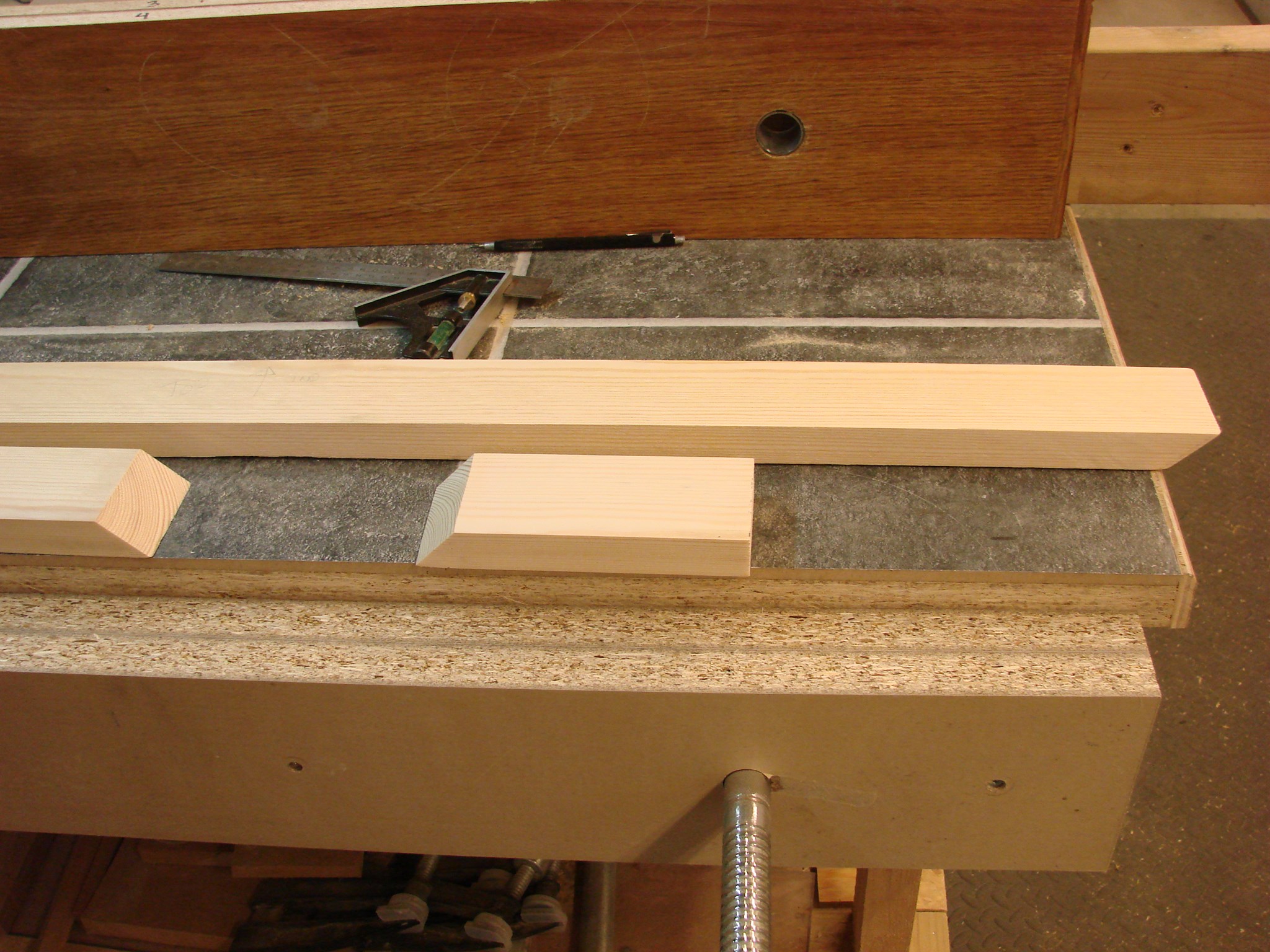

Moxon skruestik.

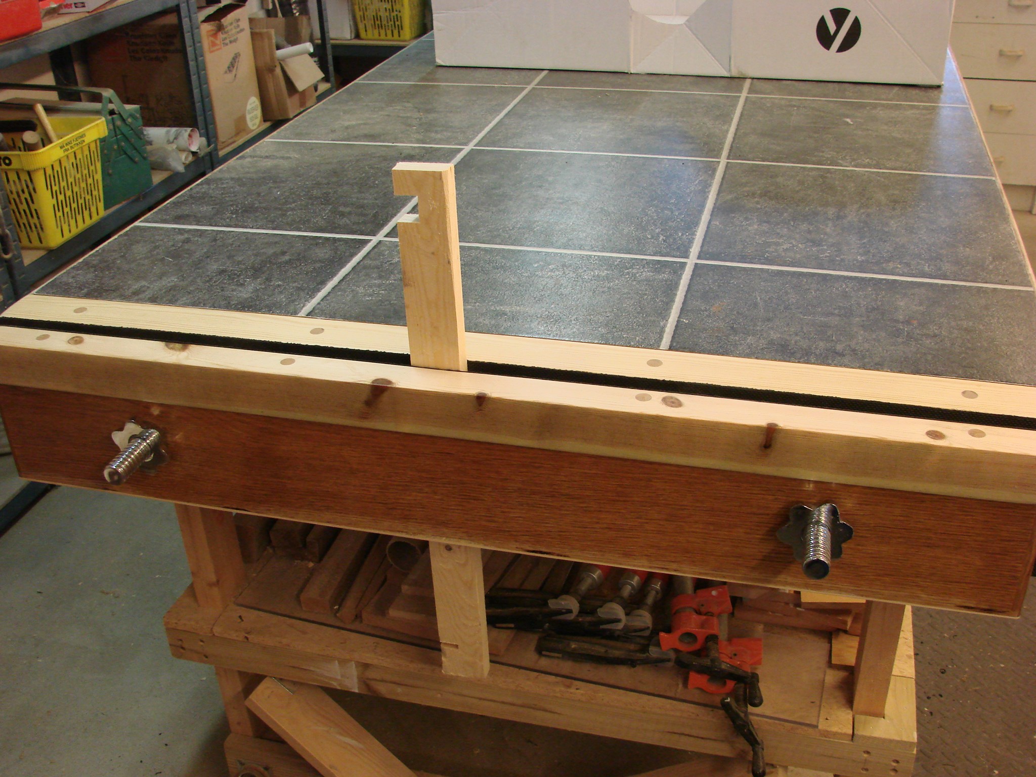

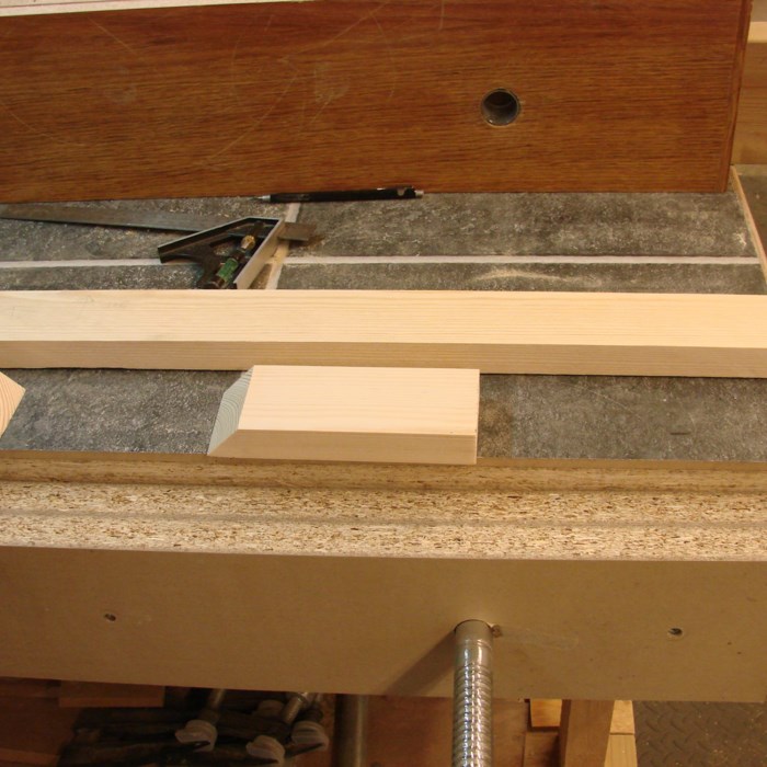

Træ skæres i smig, til kanter.

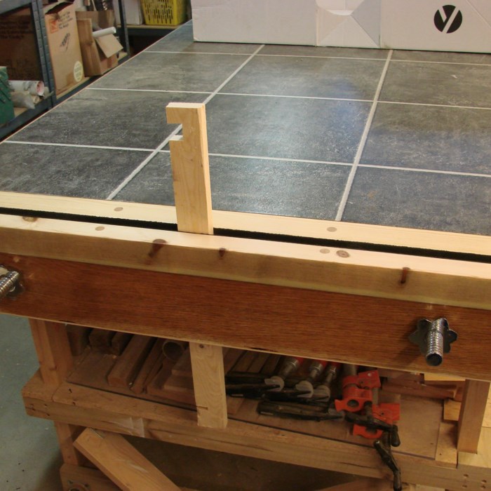

Moxon skruestik.

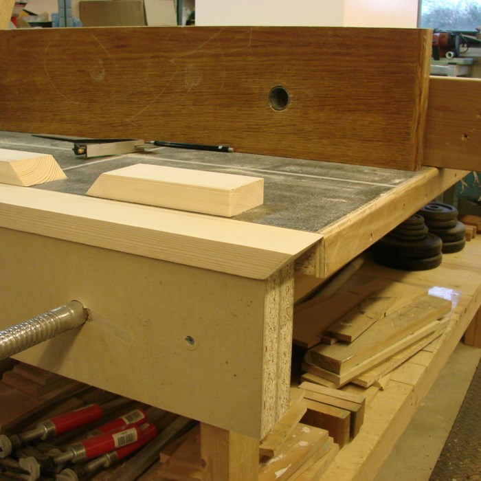

Træet monteres med dyvler og efterrfølgende skruer der bliver plugget.
Moxon skruestik.

Moxon vise.
