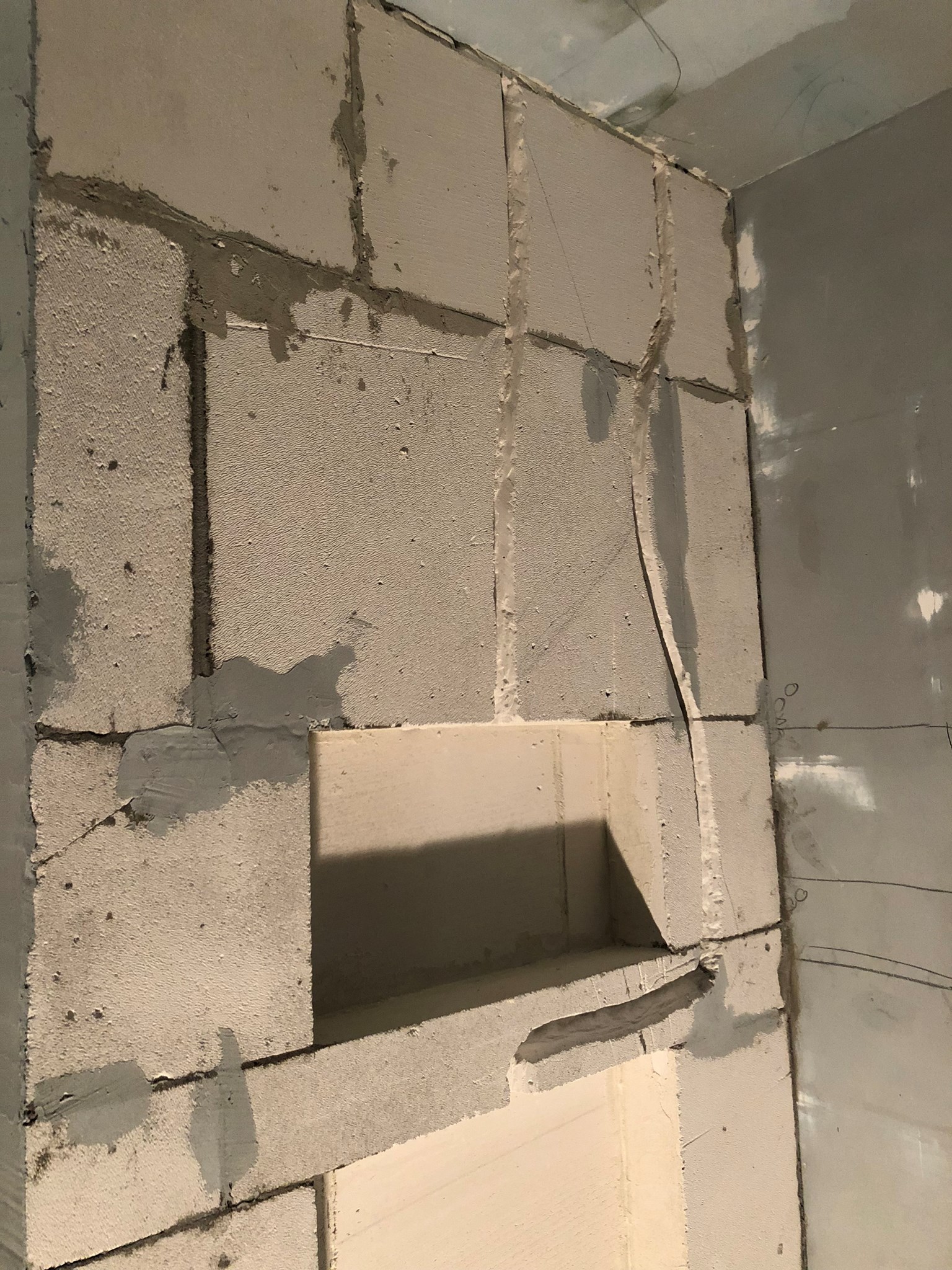

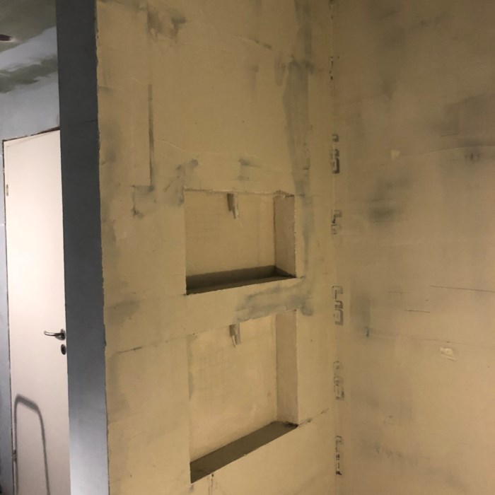

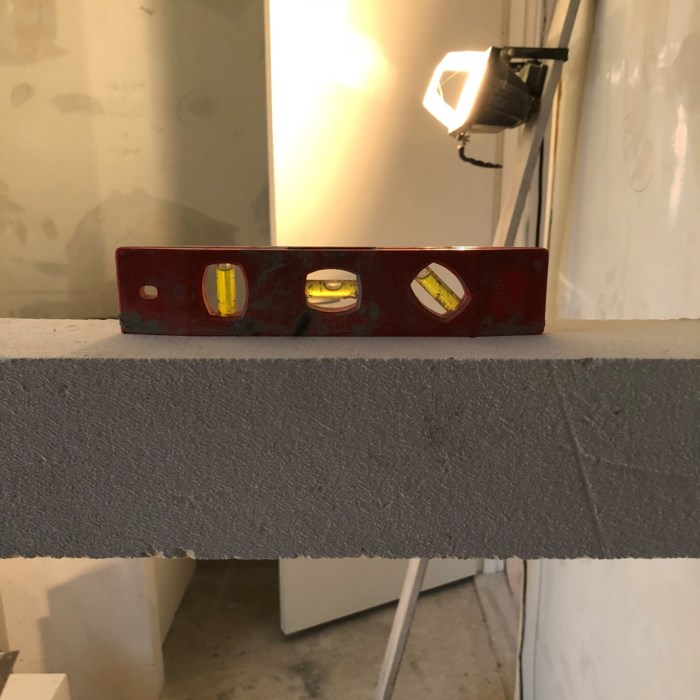

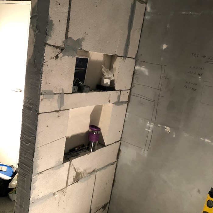

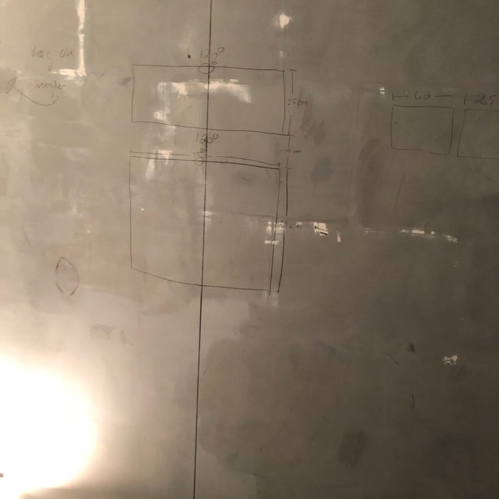

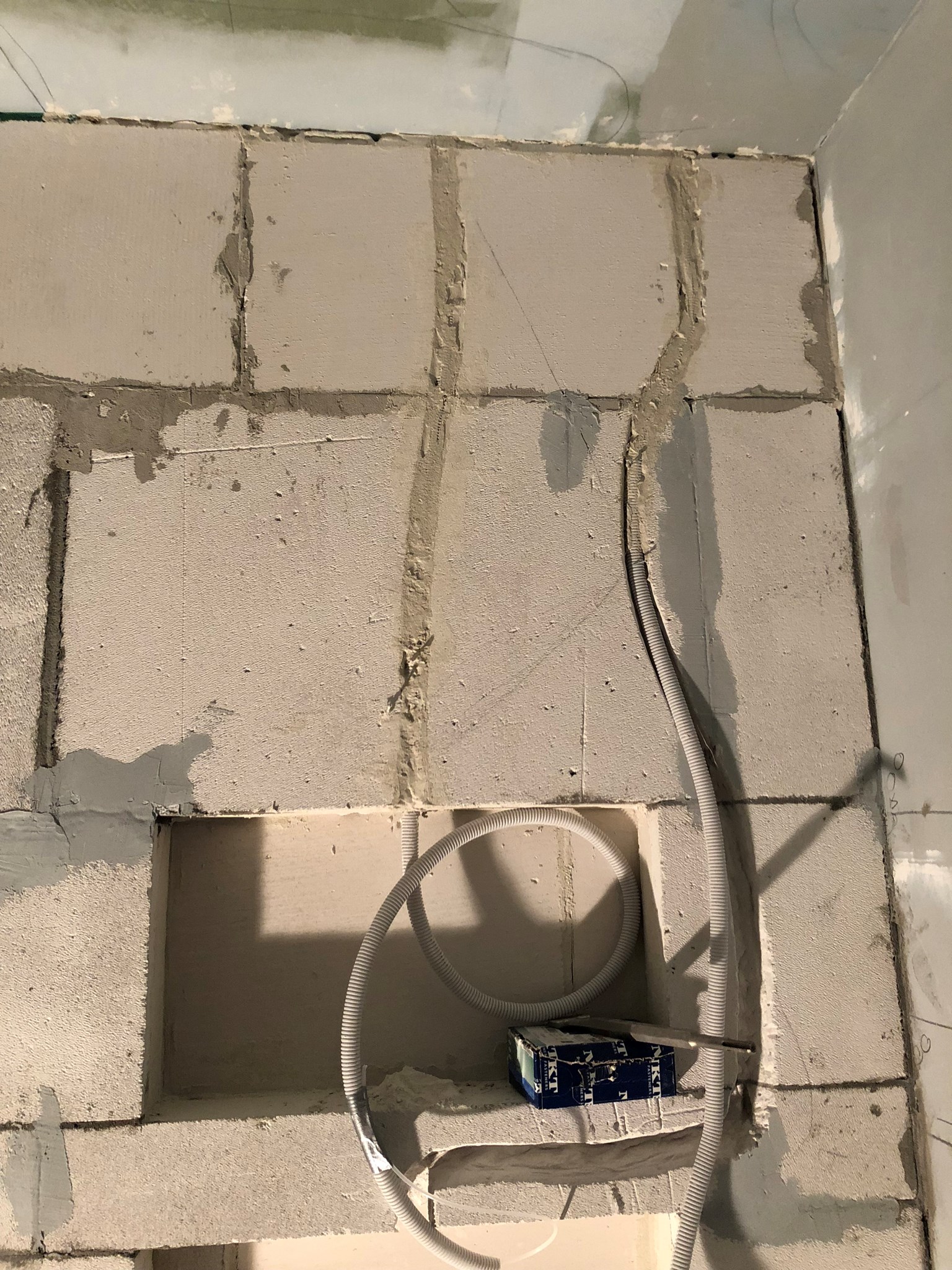

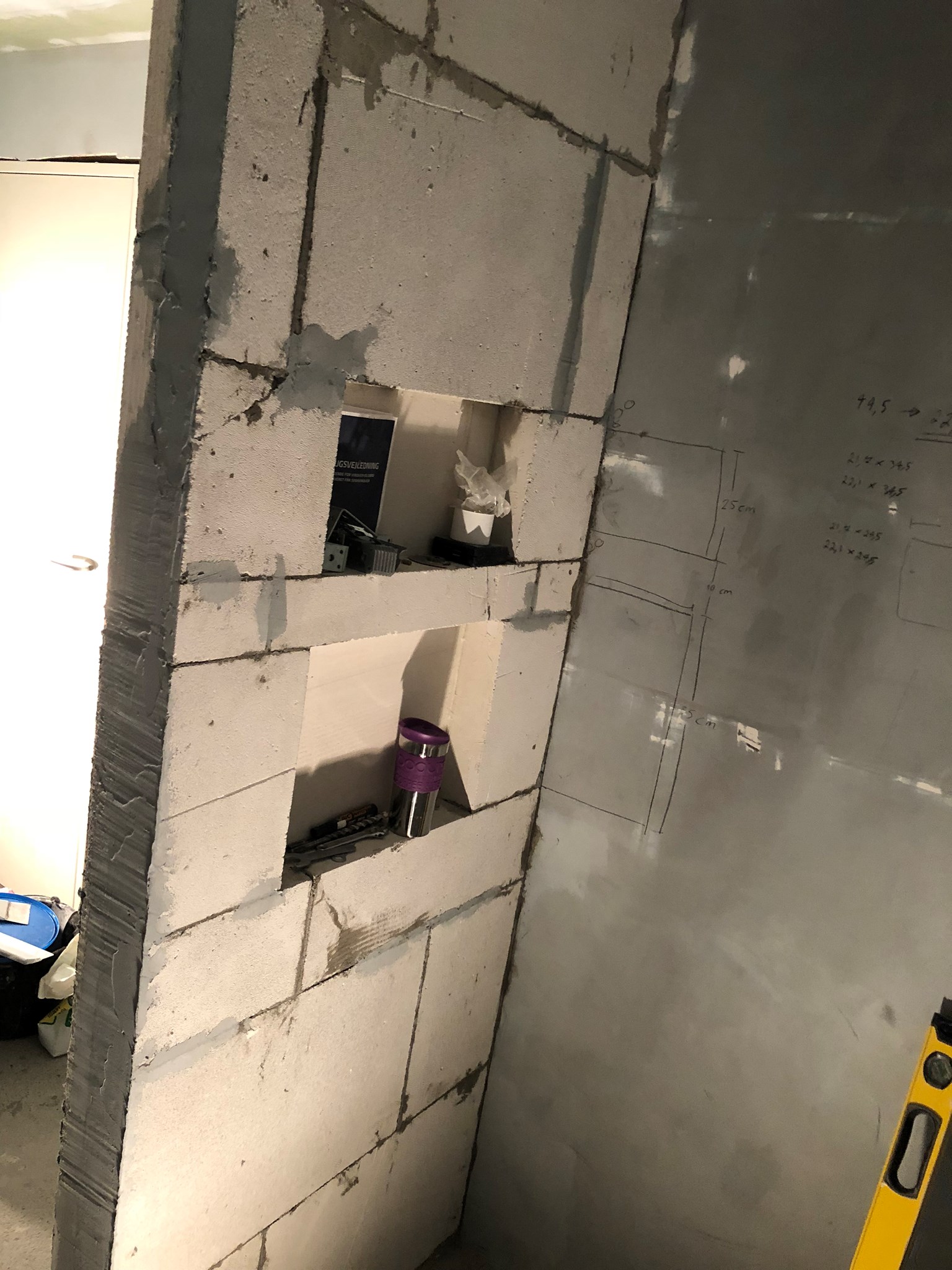

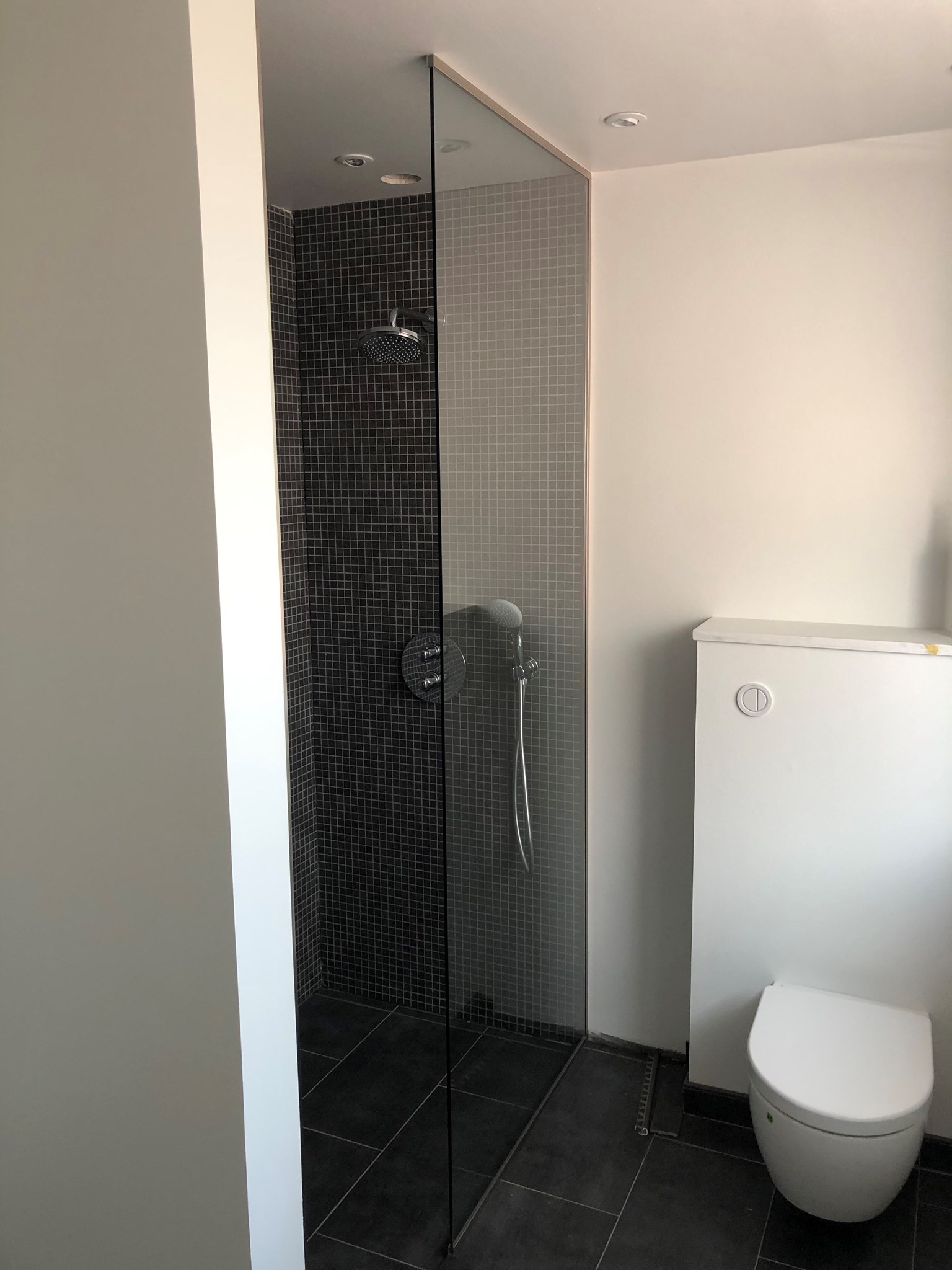

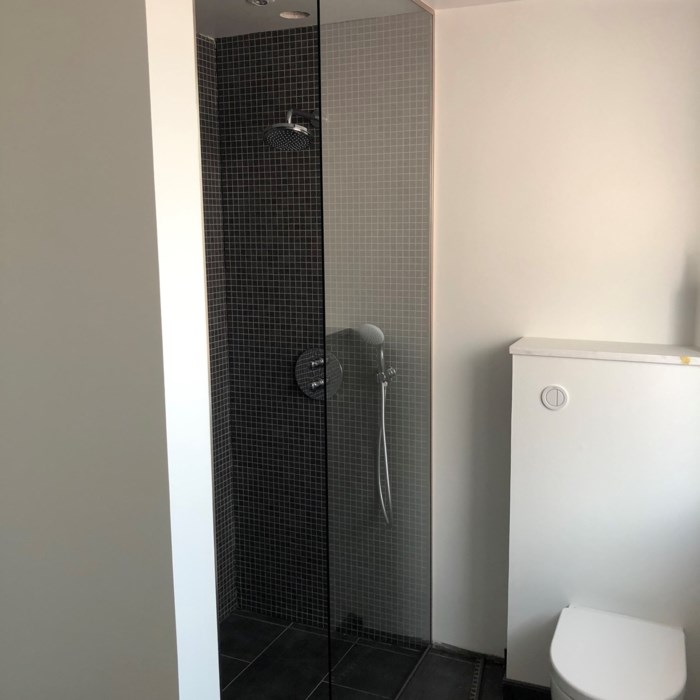

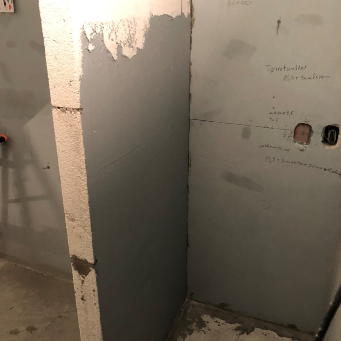

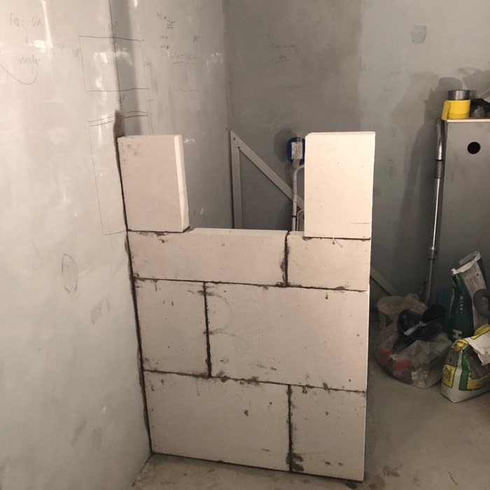

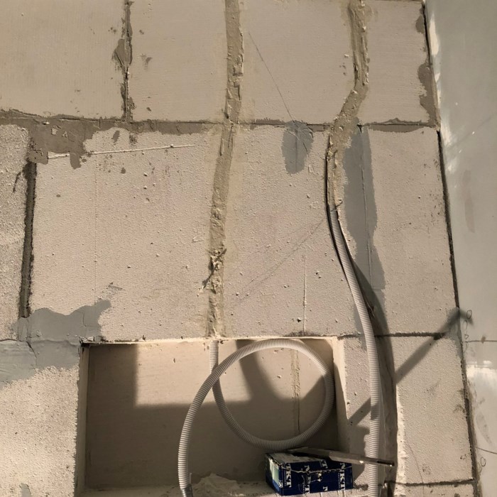

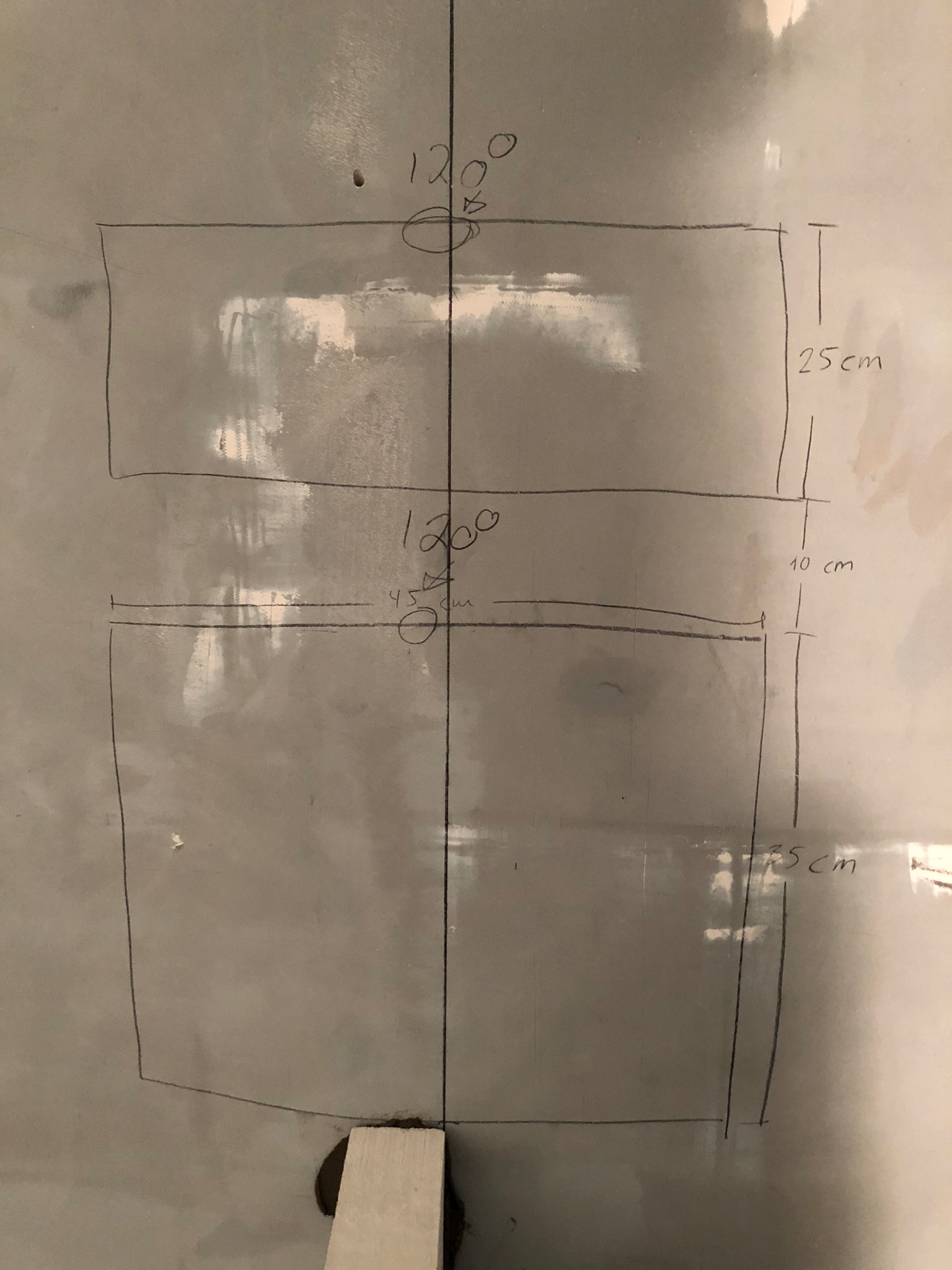

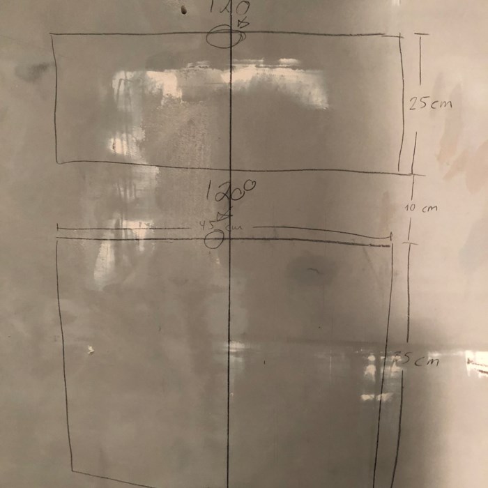

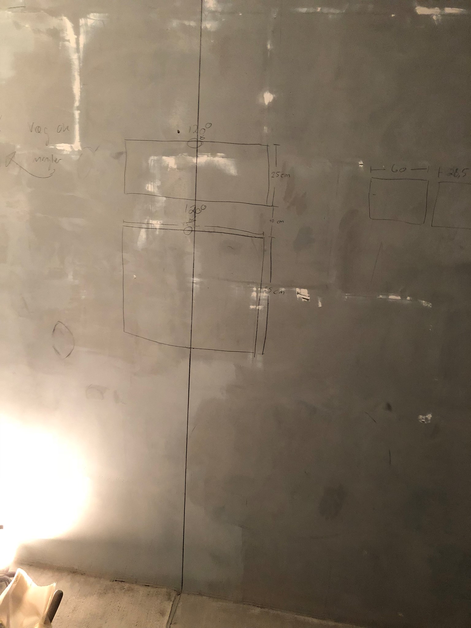

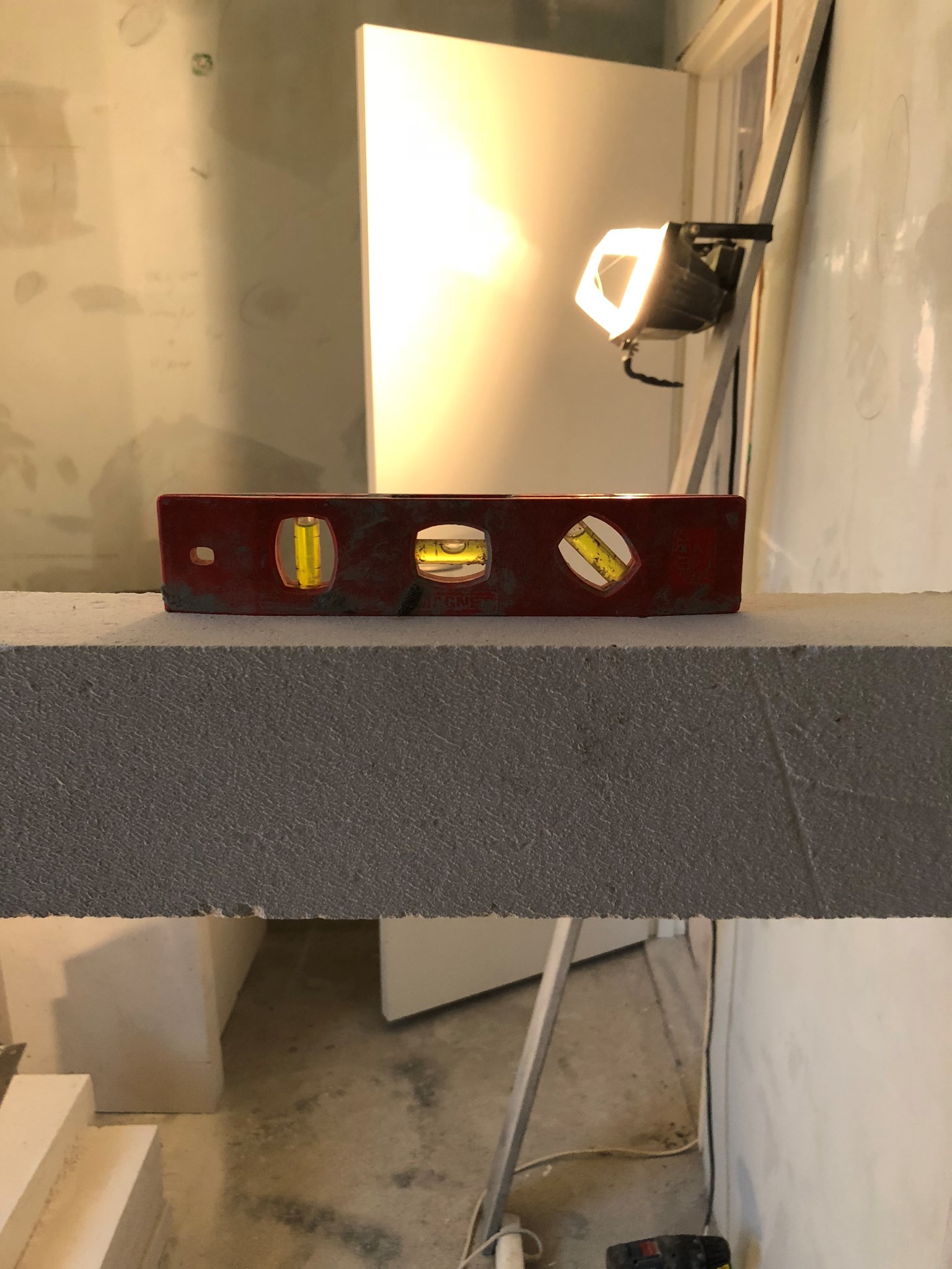

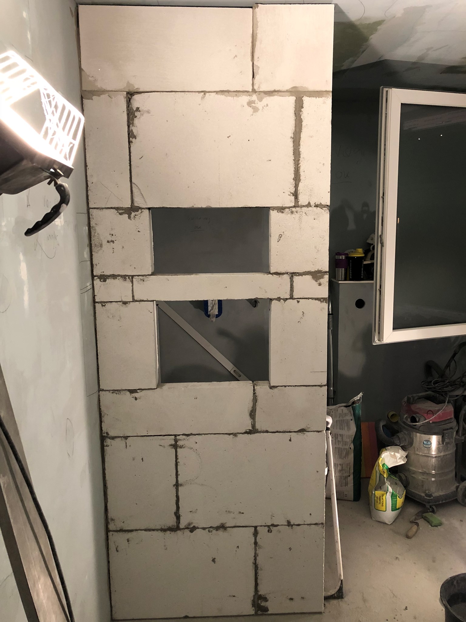

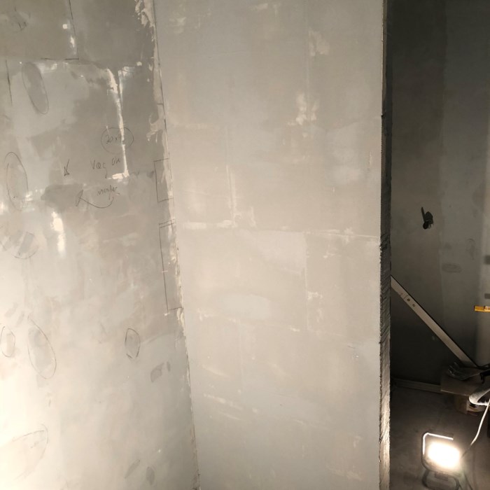

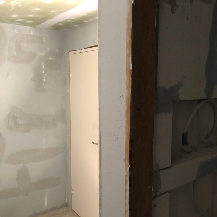

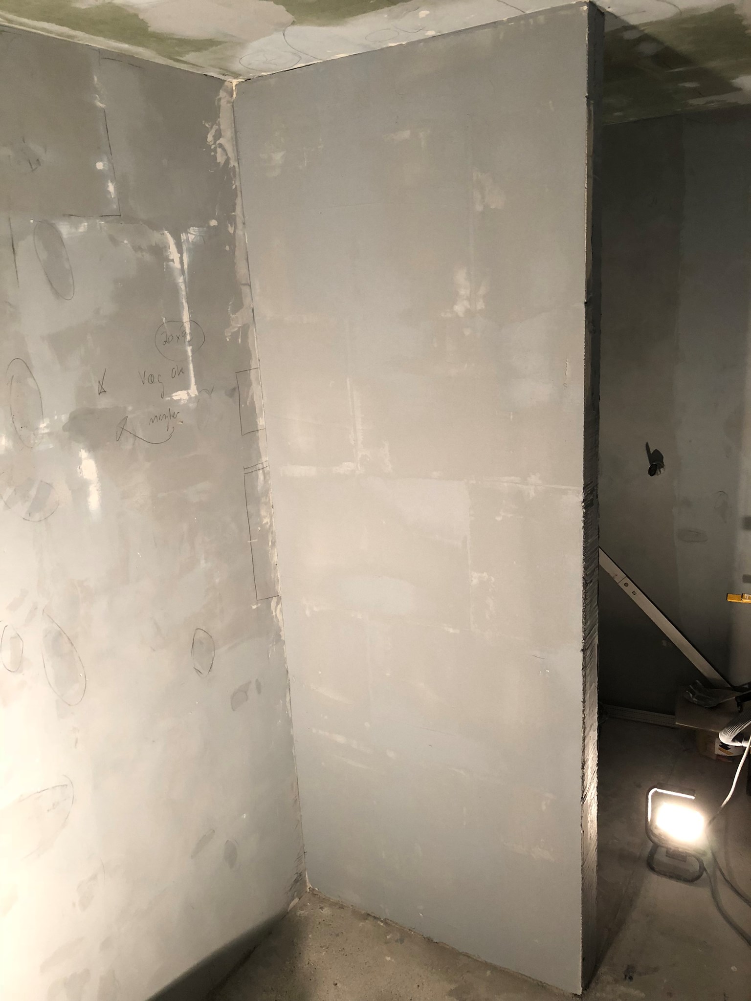

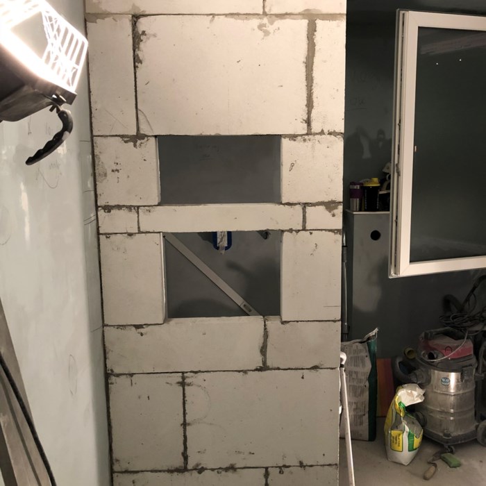

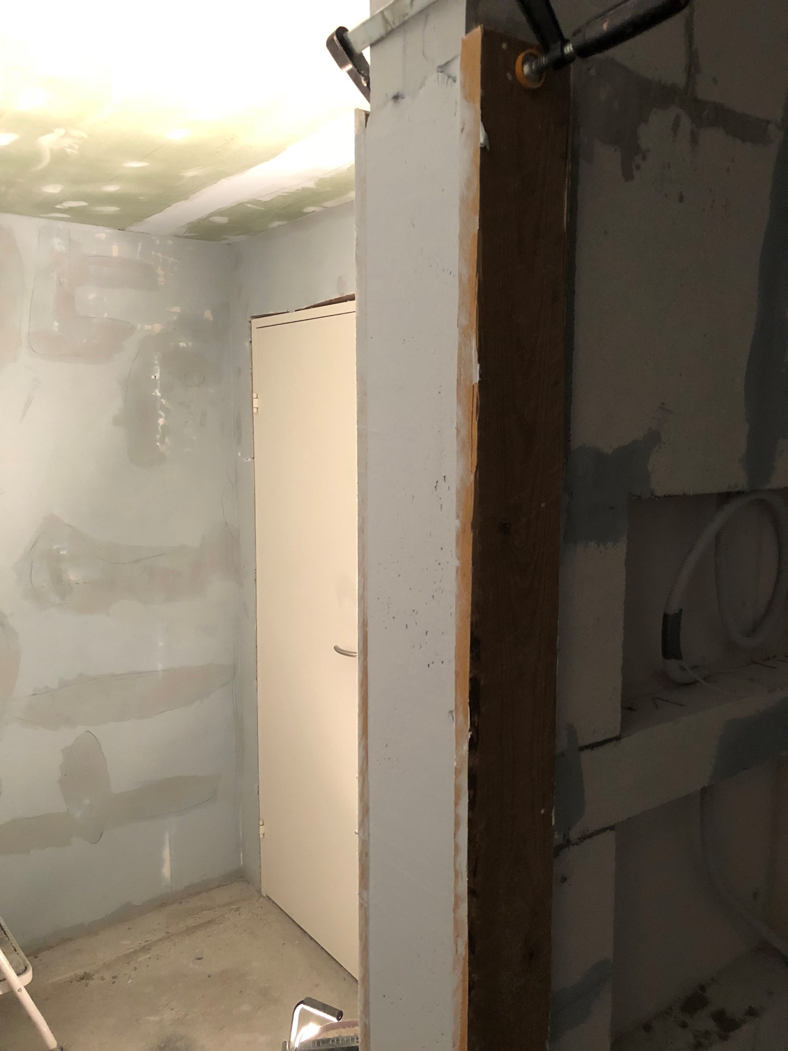

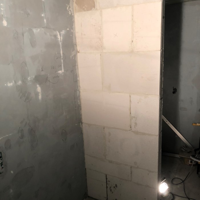

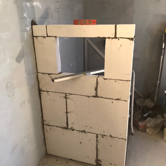

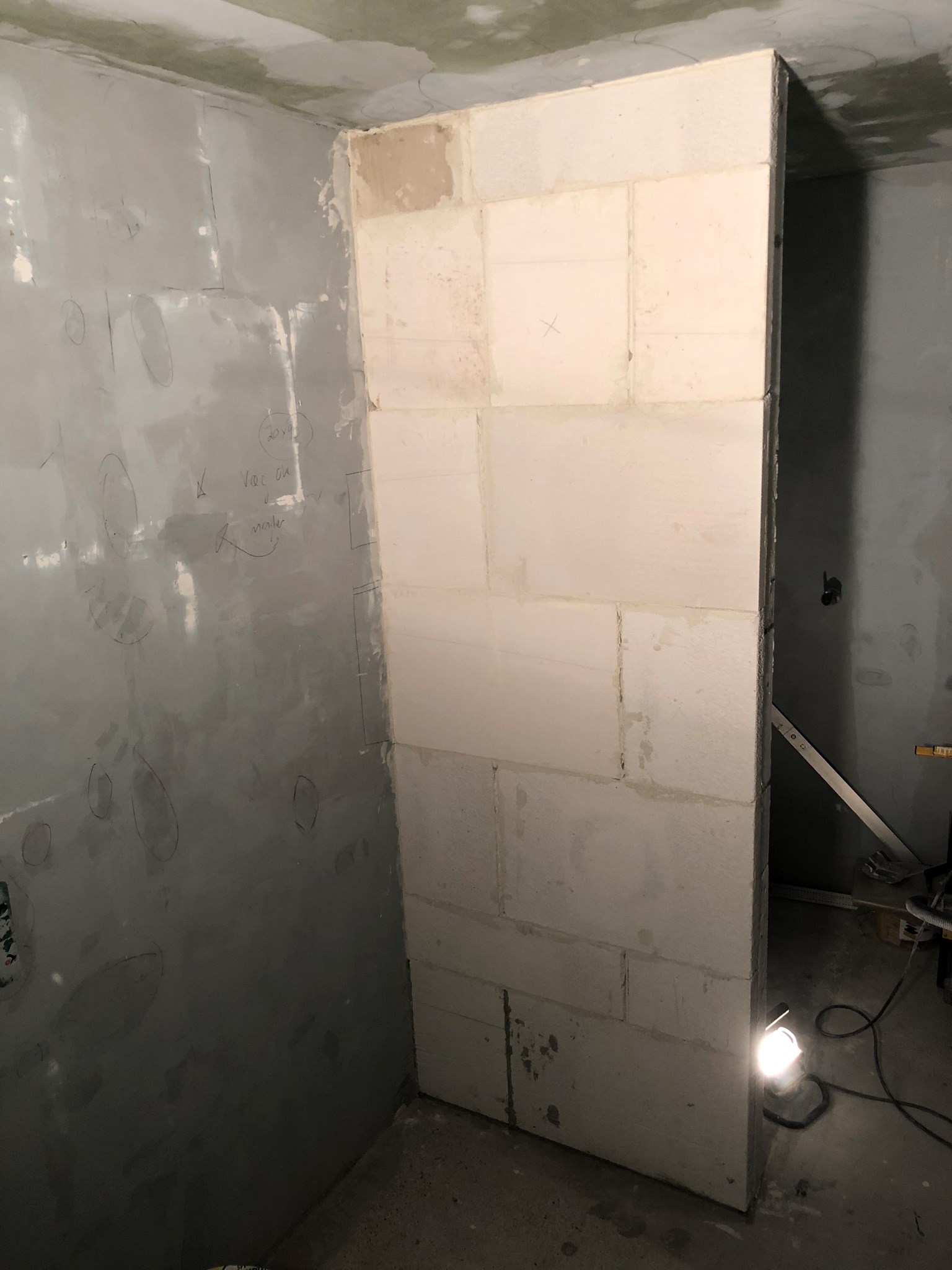

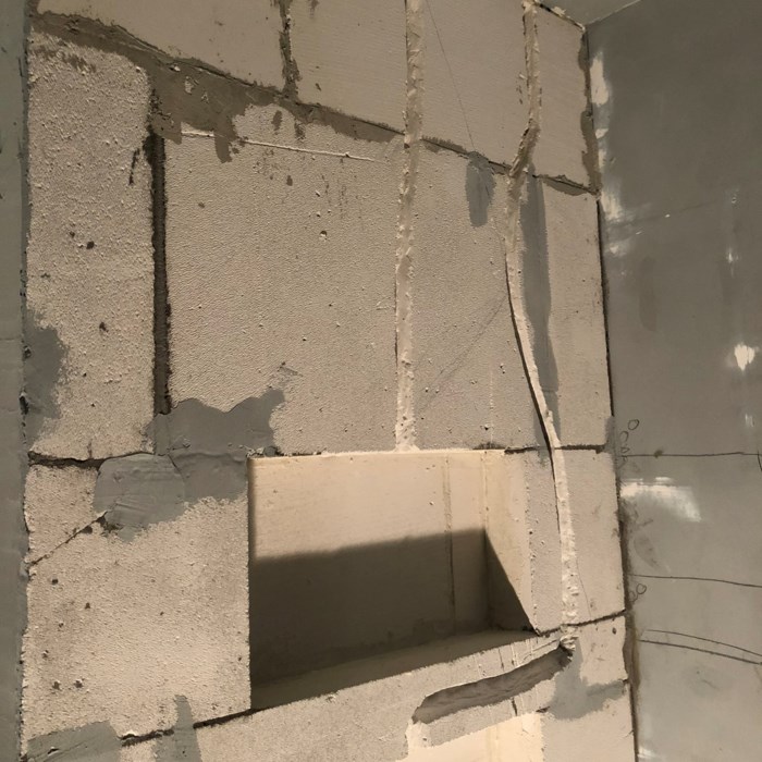

I forbindelse med mit badeværelsesprojekt, skal jeg også have opmuret en skillerumsvæg til brusenichen. Der skal være 2 indbyggede hylder, så jeg bygger væggen i 2 lag. 75mm og 50mm. I toppen af hver hylde monterer jeg en spot med 120 graders spredning til hyggebelysning.

ev elmand skrev den 14-01-2019
Det kan du jo naturligvis. Men du skal være opmærksom på et par ting. Er det inde i bruseniche så giver det unægtelig problemer med både membran og tætheds grad på spot.
Det er først når du er over 2,25 m at der er mange spots der kan bruges.
Danielorum skrev den 14-01-2019
Hej Erik,
Tak for din feedback! Altid dejligt.
Jeg tænker det er fint med de spots jeg har valgt, iflg. Det som producenten har skrevet:
Vådrum:
Elena Mini kan uden problemer bruges i vådrum inde i brusenichen eller over badekaret (område 1 og 2), da den er IP44 godkendt og forsynet med lavspænding via en LED driver (lavspænding) som placeres uden for område 1 og 2.
Område 1 findes inde i brusenichen/badekaret og går op til 2,25 meter over gulvet.
Område 2 findes rundt om område 1 og er 60 cm bredt. Dette område går også op til 2,25 meter over gulvet.
Men kan godt se at jeg skal være ekstra OBS dér hvor membranen møder spots!
